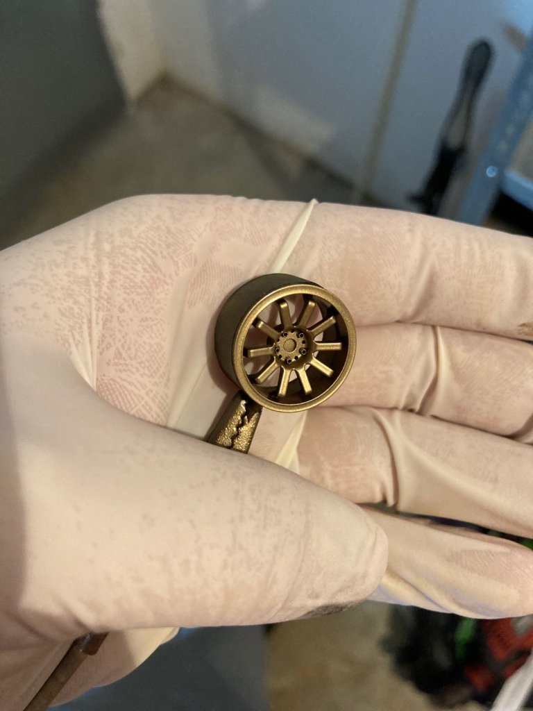

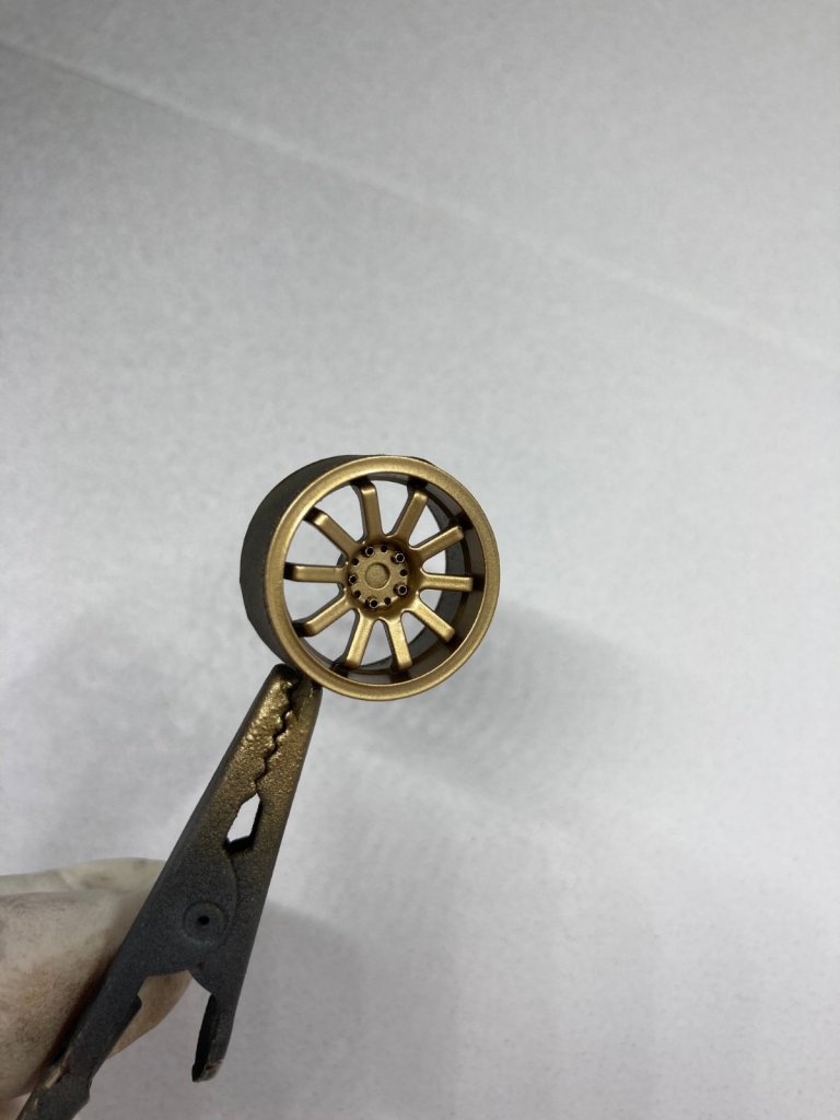

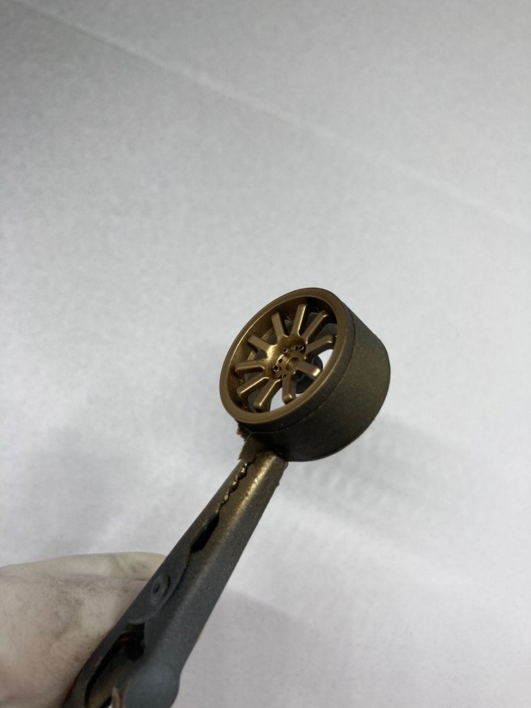

Heil_Max 2395 Опубликовано 6 May 2022, 15:31:13 Жалоба Поделиться Опубликовано 6 May 2022, 15:31:13 2 часа назад, Sebastian сказал: Класс. покажешь деталь под грунтом? Посмотреть насколько сильно видны переходы между слоями ) Без проблем. 1 час назад, PETERSON сказал: @Heil_Max Поздравляю! Спасибо! Ссылка на сообщение Поделиться на другие сайты
Heil_Max 2395 Опубликовано 8 May 2022, 11:16:18 Жалоба Поделиться Опубликовано 8 May 2022, 11:16:18 (изменено) @Sebastian никаких обработок с диском не производилось абсолютно. Изменено 8 May 2022, 11:16:55 пользователем Heil_Max 2 Ссылка на сообщение Поделиться на другие сайты
Sebastian 795 Опубликовано 8 May 2022, 18:31:05 Жалоба Поделиться Опубликовано 8 May 2022, 18:31:05 7 часов назад, Heil_Max сказал: @Sebastian никаких обработок с диском не производилось абсолютно. Кажется, что для 4К результат очень достойный 👍 Ссылка на сообщение Поделиться на другие сайты

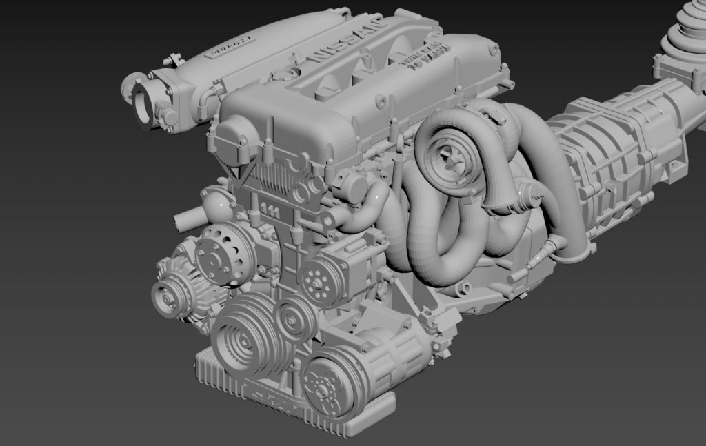

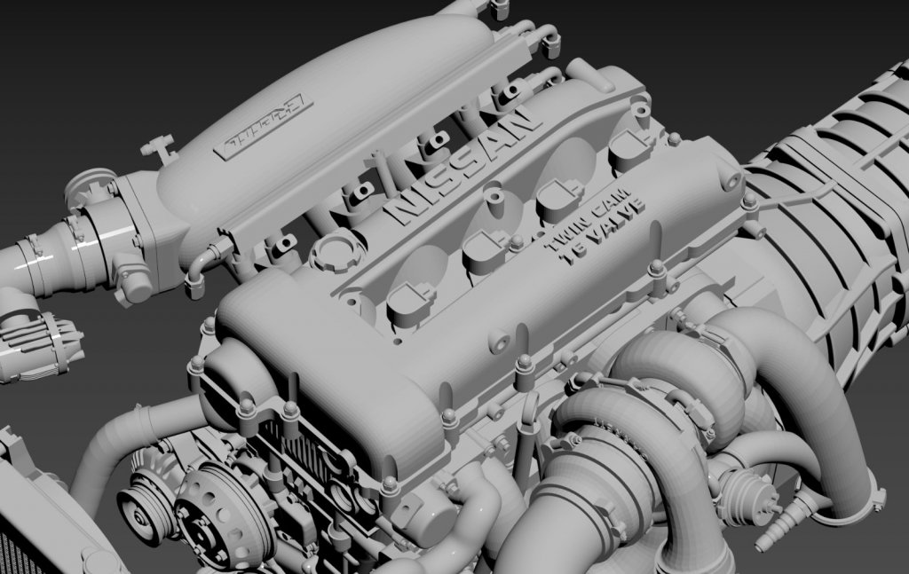

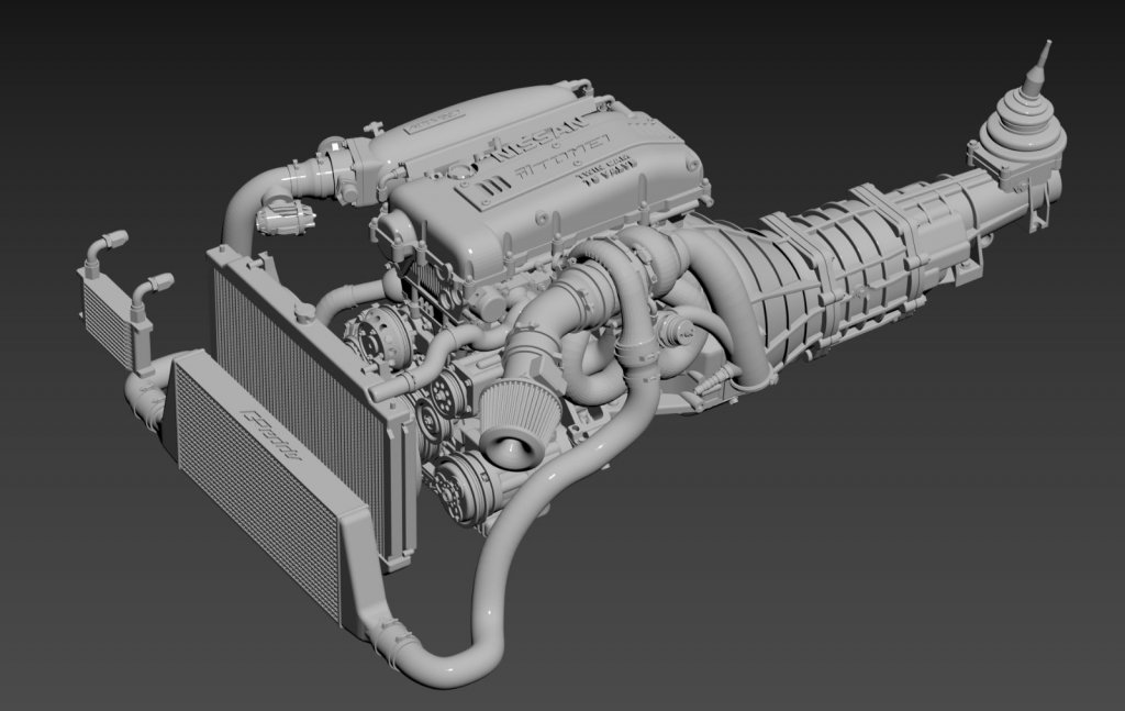

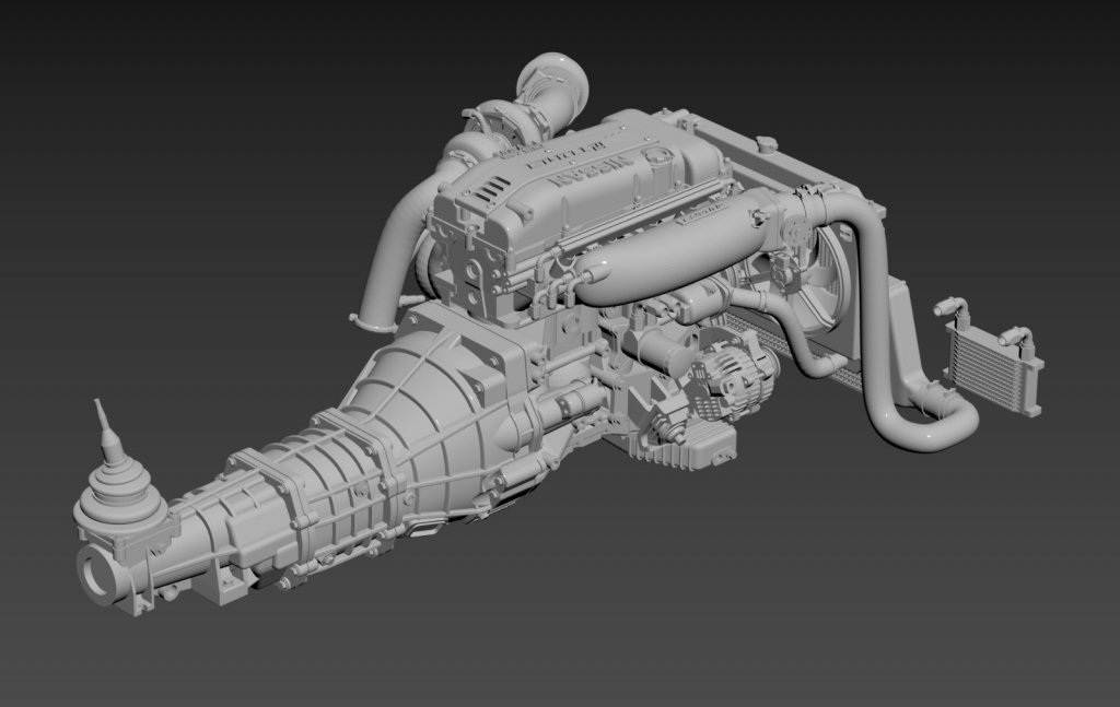

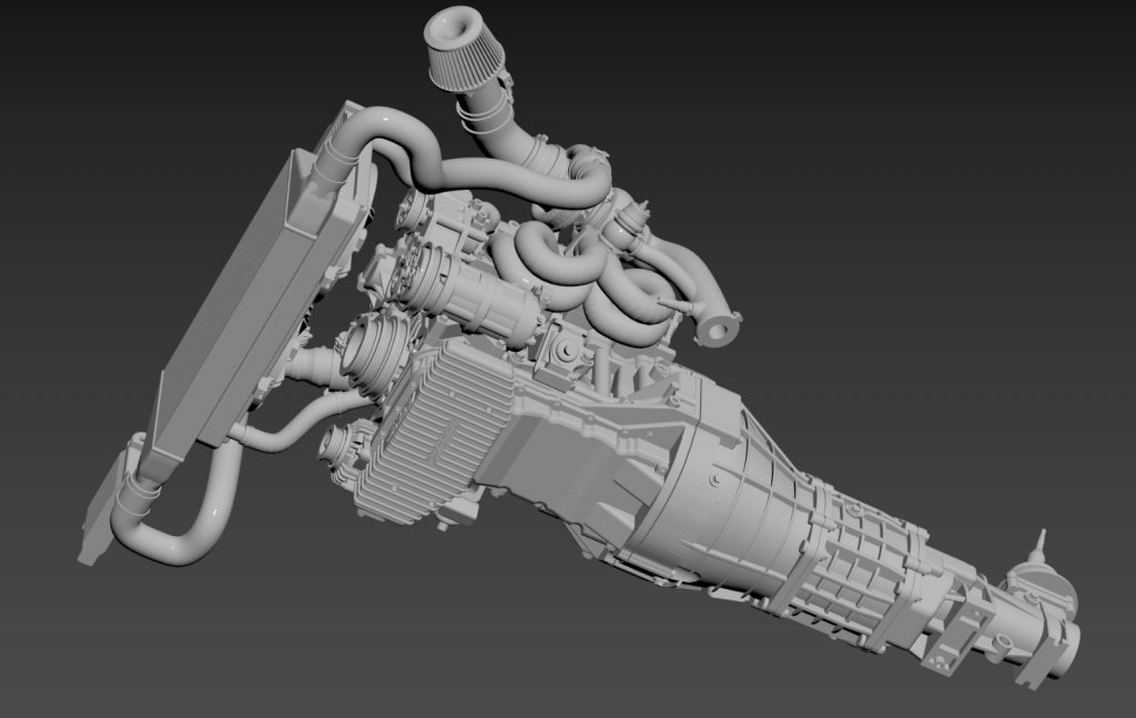

Популярный пост UNIS 243 Опубликовано 6 Jun 2022, 08:48:30 Популярный пост Жалоба Поделиться Опубликовано 6 Jun 2022, 08:48:30 3 часа назад, Jackpot сказал: вопрос скорее в том, обязательны ли нужны чертежи или можно проектировать, как и корпус авто, по фотографиям с разных сторон? необходимо только найти двигатель, получить разрешение от хозяина провести небольшую фотосессию и по возможности снять навесные детали на время. Недавно закончил с постройкой 3д модели двигателя SR20 для печати, деталей получилось 70+ штук, собирал фото частей и информации по крупицам с интернета, чертежей в интернете просто так не найти, даже с размерами бывает проблематично. Тут как говорится "было бы желание", информации в инете по 1jz вагон и маленькая телега, если не хочется самому заморачиваться и моделировать то тогда проще поискать готовый или подождать пока выпустят, а если же хочется сделать самому, то тогда собирать информацию, фотографии запчастей в инете, чертежи, в общем все что найдется и быть готовым к тому что это будет не легко Спойлер 5 Ссылка на сообщение Поделиться на другие сайты
benefactor 182 Опубликовано 6 Jun 2022, 10:14:47 Жалоба Поделиться Опубликовано 6 Jun 2022, 10:14:47 1 час назад, UNIS сказал: Недавно закончил с постройкой 3д модели двигателя SR20 для печати, деталей получилось 70+ штук, собирал фото частей и информации по крупицам с интернета, чертежей в интернете просто так не найти, даже с размерами бывает проблематично. Конечно, точность модели я оценить не могу, но видно, что не хило так вложились в эту работу, круто! Блин, максимум что я смогу нарисовать в 3d, это куб или шар ))) Ссылка на сообщение Поделиться на другие сайты
Jackpot 33 Опубликовано 6 Jun 2022, 10:27:12 Жалоба Поделиться Опубликовано 6 Jun 2022, 10:27:12 4 часа назад, Heil_Max сказал: Лично мне нужен 12-ти цилиндровый аппозитник от Порше из 70-х))) И кроме фотографий больше ничего нет))) А если вам нужен этот мотор, то ребята из Новосибирска сейчас рисуют такой же и будут печатать на продажу. Не проще будет сразу купить готовый? а что за ребята из Новосибирска? не слышал просто про них. в любом случае вероятно придется в складчину покупать. 1 час назад, UNIS сказал: Недавно закончил с постройкой 3д модели двигателя SR20 для печати, деталей получилось 70+ штук, собирал фото частей и информации по крупицам с интернета, чертежей в интернете просто так не найти, даже с размерами бывает проблематично. Тут как говорится "было бы желание", информации в инете по 1jz вагон и маленькая телега, если не хочется самому заморачиваться и моделировать то тогда проще поискать готовый или подождать пока выпустят, а если же хочется сделать самому, то тогда собирать информацию, фотографии запчастей в инете, чертежи, в общем все что найдется и быть готовым к тому что это будет не легко потрясающий результат. как я понимаю, моделировали вы в 3дс максе? сколько времени обычно уходит на подобные постройки? с размерами да, это больше всего настораживает, если честно, ибо очень легко не попасть в масштаб. правда 3д моделей ср20 в интернете всяко больше, чем 1jz (второго поколения вообще не найти). благодарю всех за советы. для начала тогда соберу пак фотографий крышки двигателя и попытаюсь ее перенести в 3д (может на этом даже и ограничусь, скрестив вместе ттшную версию за 30 баксов и эту деталь). Ссылка на сообщение Поделиться на другие сайты

UNIS 243 Опубликовано 6 Jun 2022, 18:27:44 Жалоба Поделиться Опубликовано 6 Jun 2022, 18:27:44 7 часов назад, Jackpot сказал: как я понимаю, моделировали вы в 3дс максе? сколько времени обычно уходит на подобные постройки? Да, моделил в 3dsmax, моделил долго конечно, но если не отвлекаться то за 3-4 недели можно сделать Ссылка на сообщение Поделиться на другие сайты

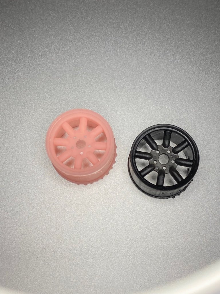

Sebastian 795 Опубликовано 9 Jun 2022, 20:56:17 Жалоба Поделиться Опубликовано 9 Jun 2022, 20:56:17 В 04.05.2022 в 10:15, John Wick сказал: Родные обычные смолы Anycubic мне не нравится, сильно пахнут. Есть серия ECO, пахнет меньше и красивый матовый цвет. Водой не смывается. Чаще всего печатаю смолой Wanhao. Хорошо смывается ИПС и быстро засвечивается под УФ, минут 20 достаточно. Слева ECO Anycubic, справа Wanhao: Какие на стройки под Ванхао установлены, поделись пожалуйста? Делал тесты и чет не очень , мелочь тонкая не пропечатывается. Цилиндрики просто исчезают. 1,9 сек мало, 2,1 пересвет и заплывает .. Что еще на это может влиять, кроме времени экспозиции? Ссылка на сообщение Поделиться на другие сайты
John Wick 4106 Опубликовано 9 Jun 2022, 21:23:58 Жалоба Поделиться Опубликовано 9 Jun 2022, 21:23:58 22 minutes ago, Sebastian said: Какие на стройки под Ванхао установлены, поделись пожалуйста? Делал тесты и чет не очень , мелочь тонкая не пропечатывается. Цилиндрики просто исчезают. 1,9 сек мало, 2,1 пересвет и заплывает .. Что еще на это может влиять, кроме времени экспозиции? Для ванхао использую 2 сек на слой 20 мкм. Принтер фотон 4К моно, пиксель 35 мкм. Какой из тестов, их много? Какого диаметра цилиндрики их высота? От цвета смолы зависит ещё, у чёрной, например, минимальная паразитная засветка, меньше заплывают. Но говорят, что самая точная это красная, лучше поглощает уф излучение. Кстати, ещё от промывки зависит, если плохо вымыть смолу, то резкости не будет. Ссылка на сообщение Поделиться на другие сайты

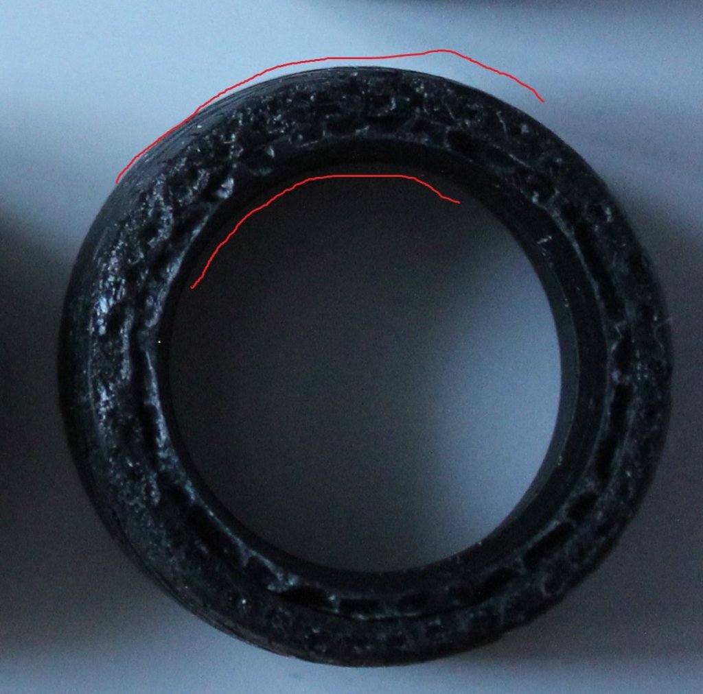

hibar 530 Опубликовано 16 Nov 2022, 03:19:58 Жалоба Поделиться Опубликовано 16 Nov 2022, 03:19:58 по моему мнению этот топик нужно в Вопросы и ответы перенести. Чем убрать вот это некрасивое на самих дисках и на резине, если смолы нет вряд ли будет? Ссылка на сообщение Поделиться на другие сайты
