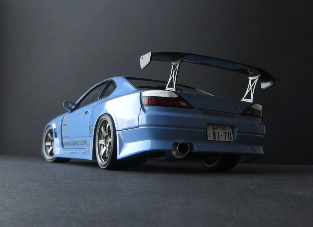

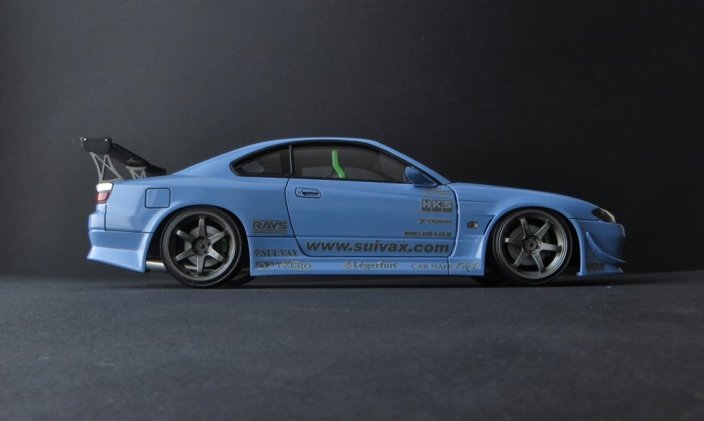

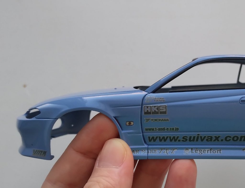

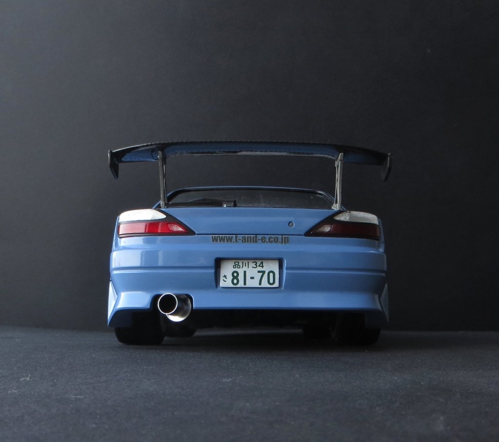

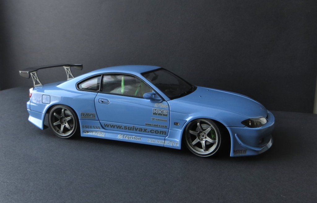

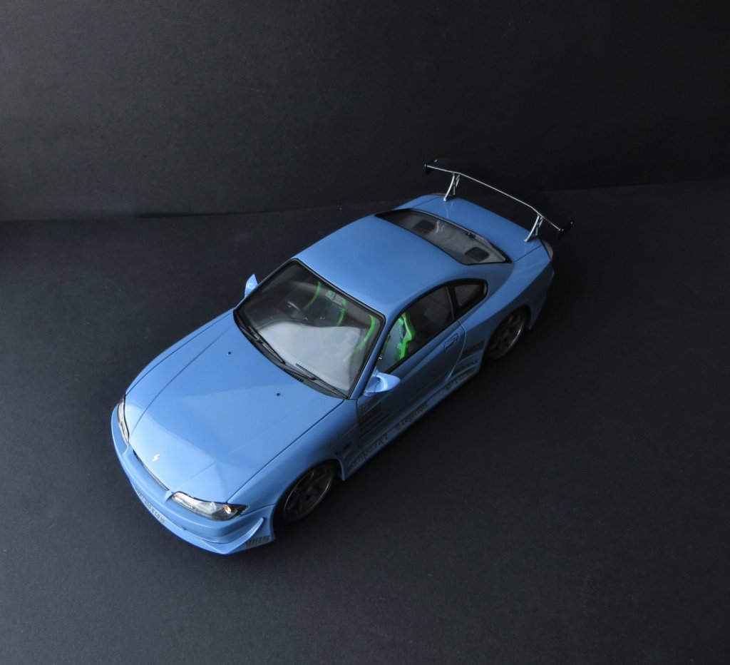

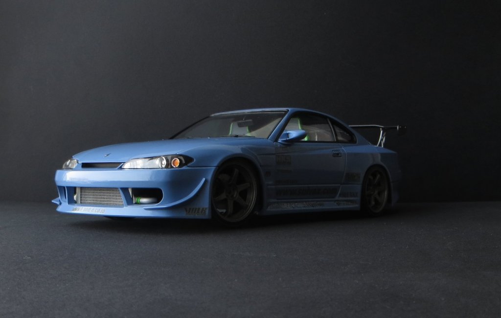

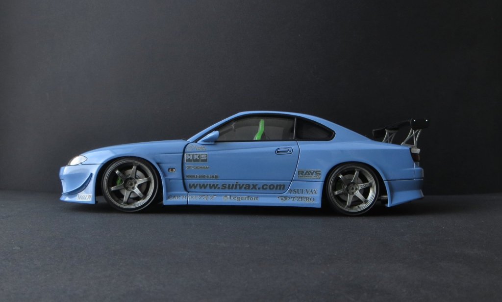

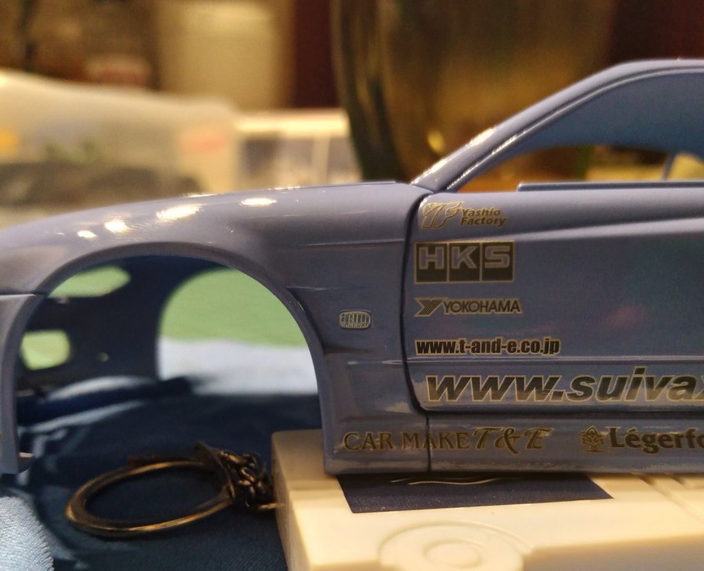

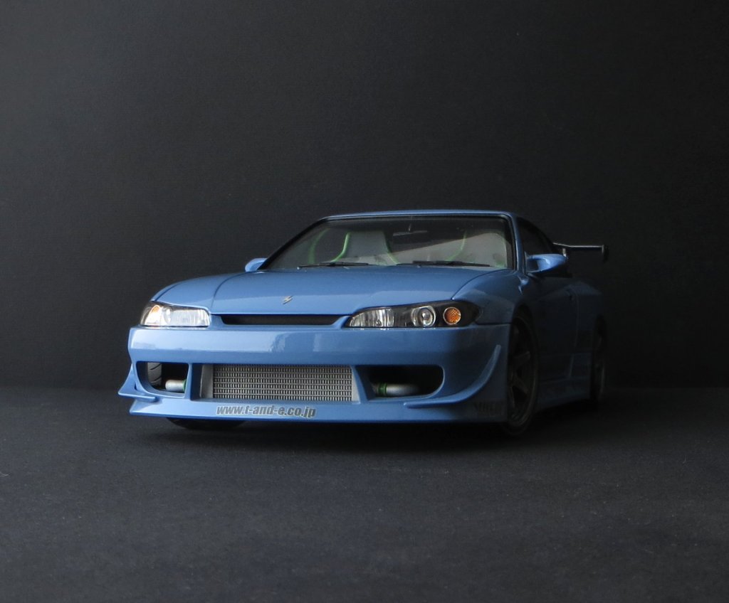

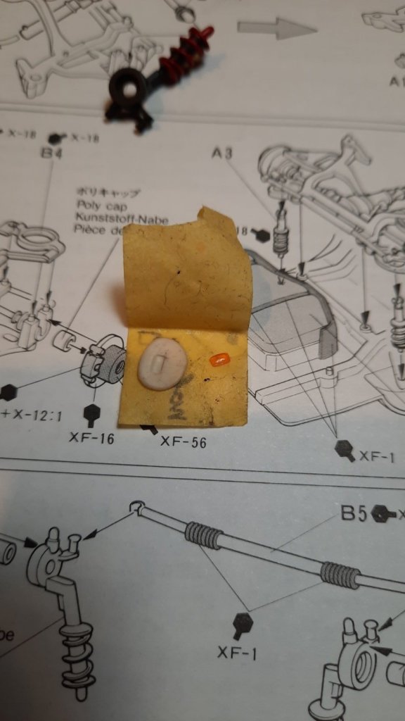

Популярный пост Dina 998 Опубликовано 12 Jan 2022, 11:02:41 Автор Популярный пост Жалоба Поделиться Опубликовано 12 Jan 2022, 11:02:41 (изменено) Друзья, всем привет! Финальное обновление по модели. Расписывать больше особо и нечего, все это время с переменным успехом подготавливала детали для сборки. Из всего осталось только добавить про повторители поворотников. Их имитация была вырезана из кузова еще в начале процесса, после выточила из остатков от другой модели сами стекляшки, размером с блоху) Над отражателем тоже долго не думала, на кусочек пластика наклеила фольгу, проделала отверстие и сделала лампочки из тянутого прозрачного литника, покрасив их оранжевым клиром. В итоге вышло вот так: На этом, собственно, и все. С лаком у меня все как всегда плохо, в этот раз даже шагрень нормально сбить не удалось. Если бы не это, была бы довольна результатом на 100%. Но т.к. сборка тянулась полгода (чистого времени ушло, конечно, меньше), то уже просто хотелось закончить этот проект. Модель обязательно перефотаю либо когда на улице будет тепло, либо, когда приобрету фотобокс. Усе, всем спасибо за внимание Изменено 12 Jan 2022, 11:03:46 пользователем Dina 25 Ссылка на сообщение Поделиться на другие сайты
Николай_ 5897 Опубликовано 12 Jan 2022, 11:08:59 Жалоба Поделиться Опубликовано 12 Jan 2022, 11:08:59 Приятная машинка, не всегда лак/шагрень определяют общее восприятие! На праздниках попробовал на кошке 2К-лак U-pol, и не скажу, что с ним удобнее работать, чем с TS-13, разведенным 646. К нему тоже надо приноравливаться. 1 Ссылка на сообщение Поделиться на другие сайты
AndyYamp 176 Опубликовано 12 Jan 2022, 11:11:43 Жалоба Поделиться Опубликовано 12 Jan 2022, 11:11:43 Поздравляю с завершением! Очень приятная модель, особенно по цветовому решению. Уверен, займёт достойное место на полке! 1 Ссылка на сообщение Поделиться на другие сайты
Roman163 1104 Опубликовано 12 Jan 2022, 11:24:32 Жалоба Поделиться Опубликовано 12 Jan 2022, 11:24:32 Очень аккуратно сделана и цвет приятный, красивая модель 1 Ссылка на сообщение Поделиться на другие сайты
PETERSON 10197 Опубликовано 12 Jan 2022, 12:33:00 Жалоба Поделиться Опубликовано 12 Jan 2022, 12:33:00 Мои поздравления! Отлично получилось! 1 Ссылка на сообщение Поделиться на другие сайты
boxer 1037 Опубликовано 12 Jan 2022, 12:34:37 Жалоба Поделиться Опубликовано 12 Jan 2022, 12:34:37 С заверением! Присоединюсь, цвета и их сочетание, очень приятные 1 Ссылка на сообщение Поделиться на другие сайты
IvanNov 648 Опубликовано 12 Jan 2022, 19:50:18 Жалоба Поделиться Опубликовано 12 Jan 2022, 19:50:18 Отличная Silvia. Отдельное спасибо за то за способ оживления повторителя сигнала поворота. С выпуклыми элементами такого типа, выполненными методом "прыща" на кузове алгоритм понятен, а вот с интегрировангыми условно в плоскость возникают недопонимания. Но теперь всё прояснилось. 1 Ссылка на сообщение Поделиться на другие сайты
Tolibass 7400 Опубликовано 12 Jan 2022, 20:13:02 Жалоба Поделиться Опубликовано 12 Jan 2022, 20:13:02 Очень классная модель получилась, душевная такая, нежная, машина точно для девушки. @Dina Дина, шикарный результат 1 Ссылка на сообщение Поделиться на другие сайты
Dina 998 Опубликовано 13 Jan 2022, 05:19:44 Автор Жалоба Поделиться Опубликовано 13 Jan 2022, 05:19:44 @Николай_ @AndyYamp @Roman163 @PETERSON @boxer @IvanNov @Tolibass всем большое спасибо! Я очень рада, что модель произвела на вас приятное впечатление 9 часов назад, IvanNov сказал: Отдельное спасибо за то за способ оживления повторителя сигнала поворота. Пожалуйста! И подумать не могла, что в моем випе что-то кому-то может даже показаться полезным) А вот как, кстати, работать с выпуклыми поворотниками? Ссылка на сообщение Поделиться на другие сайты
Популярный пост IvanNov 648 Опубликовано 13 Jan 2022, 06:09:44 Популярный пост Жалоба Поделиться Опубликовано 13 Jan 2022, 06:09:44 43 минуты назад, Dina сказал: @Николай_ @AndyYamp @Roman163 @PETERSON @boxer @IvanNov @Tolibass всем большое спасибо! Я очень рада, что модель произвела на вас приятное впечатление Пожалуйста! И подумать не могла, что в моем випе что-то кому-то может даже показаться полезным) А вот как, кстати, работать с выпуклыми поворотниками? Ну, обычно делают слепок из 2к шпакли. Он застывает. Срезается тот, что на кузове. А в слепок из прозрачного или цветного литника под нагревом втесняется пластик. Далее остаётся придать форму и в итоге повторитель поворотников выполнен отдельной деталью. По крайней мере мне этот способ знаком и несколько раз его практиковал. 6 Ссылка на сообщение Поделиться на другие сайты
Kryptonyte 1280 Опубликовано 13 Jan 2022, 08:08:34 Жалоба Поделиться Опубликовано 13 Jan 2022, 08:08:34 36 минут назад, IvanNov сказал: Ну, обычно делают слепок из 2к шпакли. Он застывает. Срезается тот, что на кузове. А в слепок из прозрачного или цветного литника под нагревом втесняется пластик. Далее остаётся придать форму и в итоге повторитель поворотников выполнен отдельной деталью. По крайней мере мне этот способ знаком и несколько раз его практиковал. Поддержу, это работает. И нет риска залить лаком эти элементы на кузове 1 Ссылка на сообщение Поделиться на другие сайты

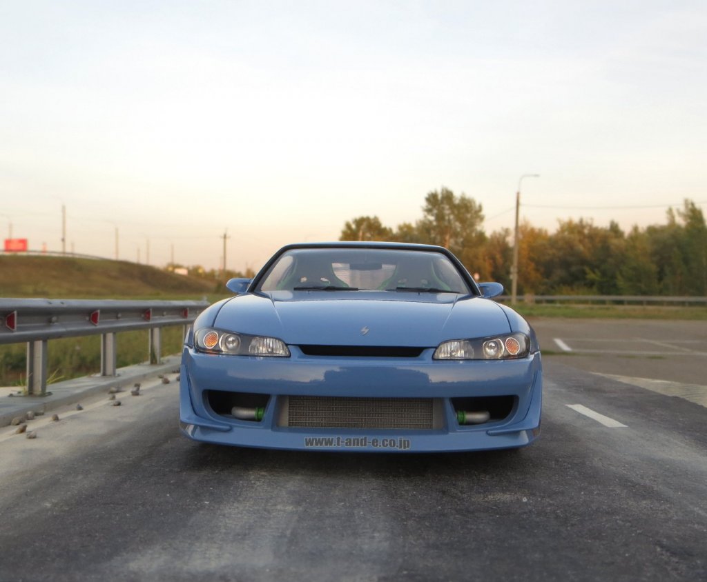

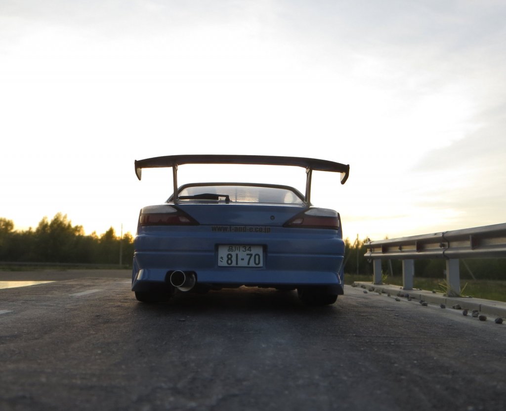

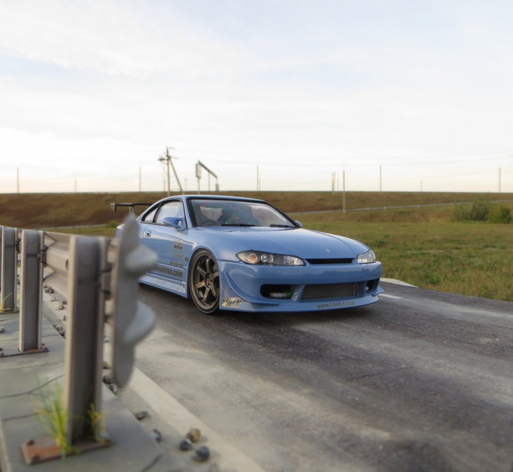

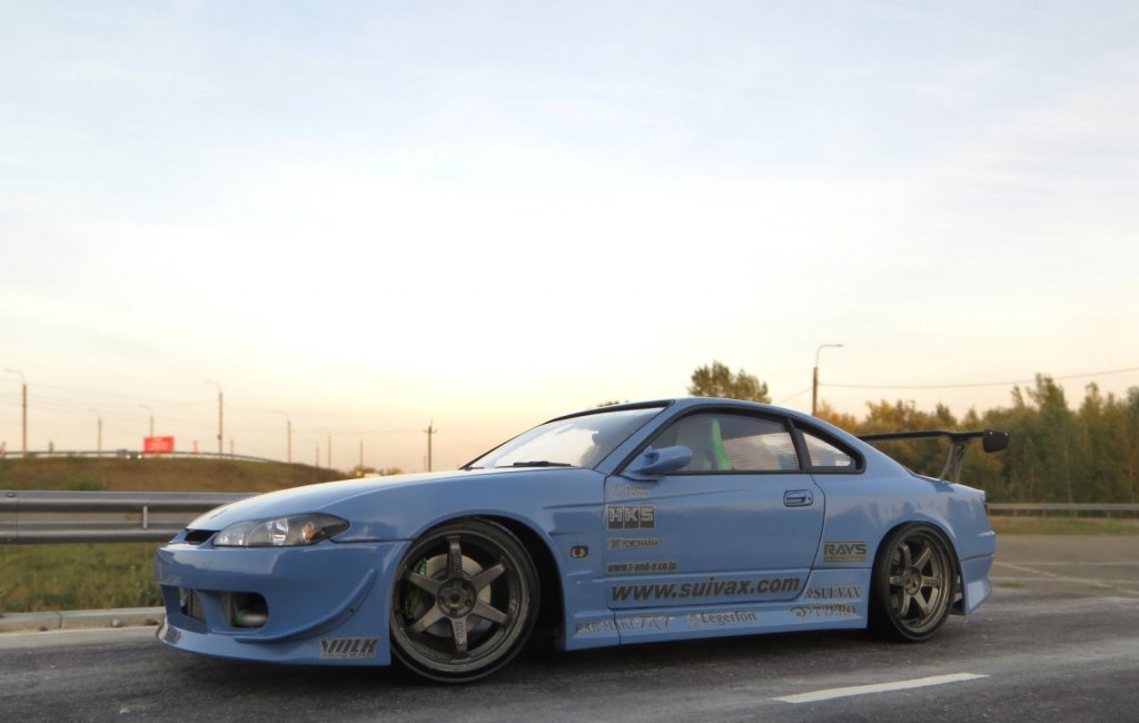

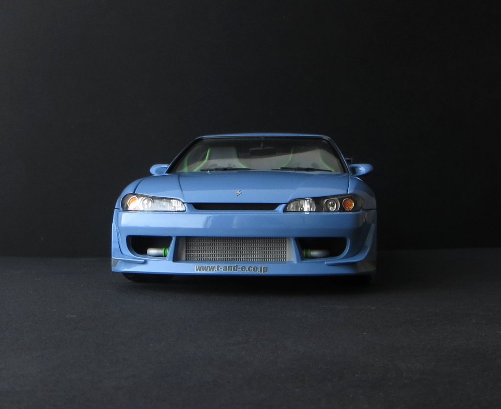

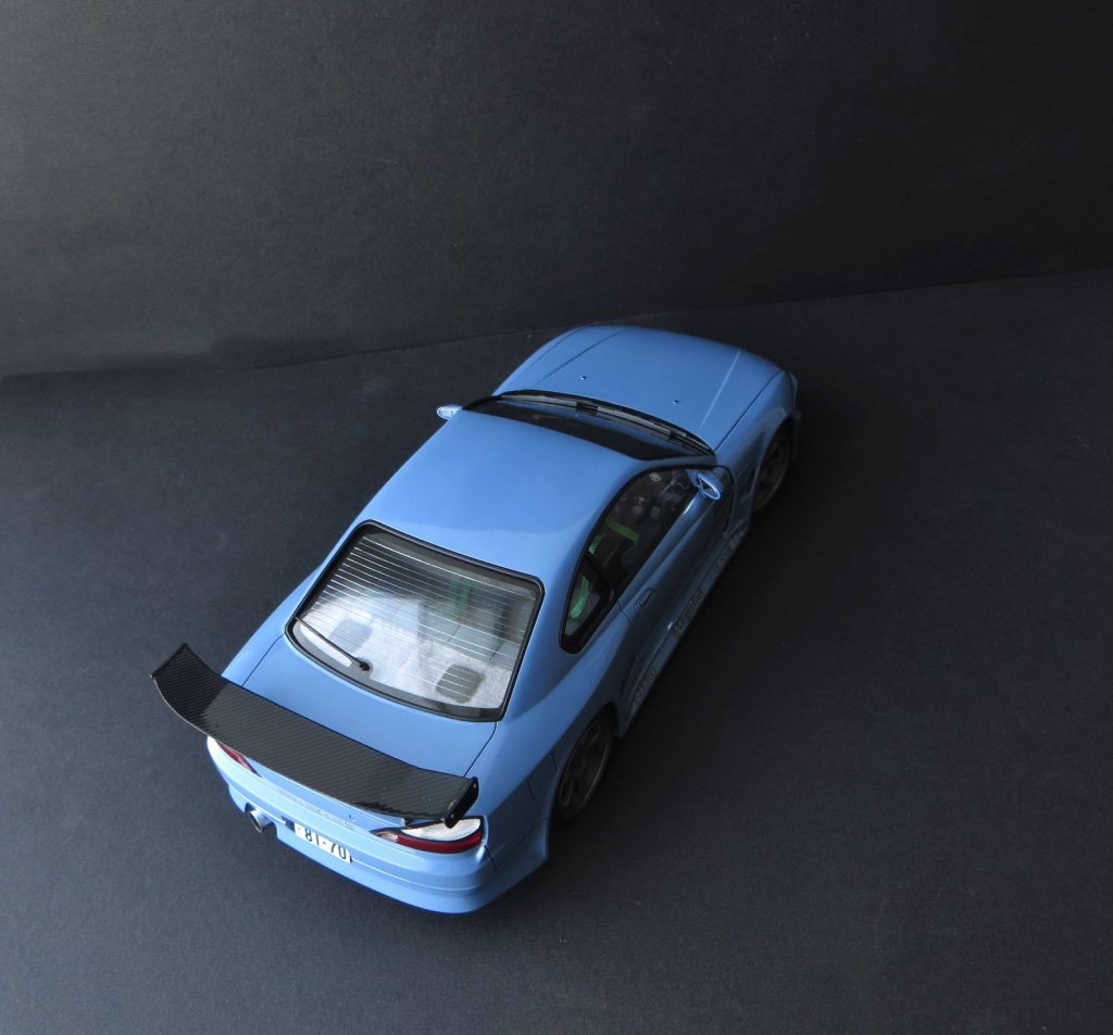

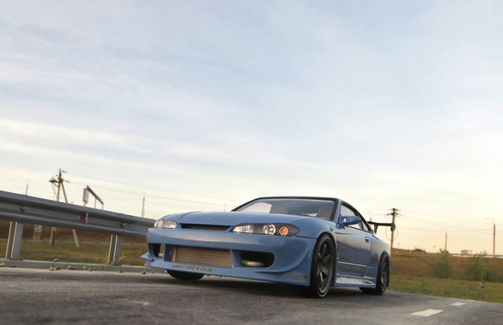

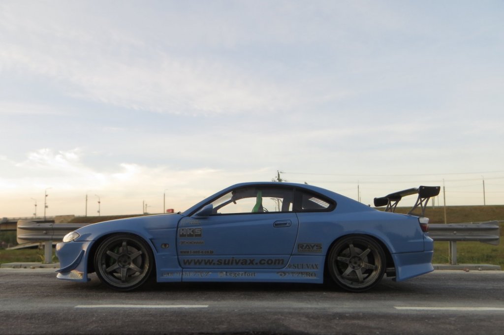

Популярный пост Dina 998 Опубликовано 4 Sep 2022, 17:11:22 Автор Популярный пост Жалоба Поделиться Опубликовано 4 Sep 2022, 17:11:22 Спустя 8 месяцев после завершения постройки вывезла эту красотку на фотосессию. Так что тему можно окончательно закрывать.) 26 Ссылка на сообщение Поделиться на другие сайты
Roman163 1104 Опубликовано 4 Sep 2022, 17:13:47 Жалоба Поделиться Опубликовано 4 Sep 2022, 17:13:47 Красота, как настоящая 1 Ссылка на сообщение Поделиться на другие сайты
