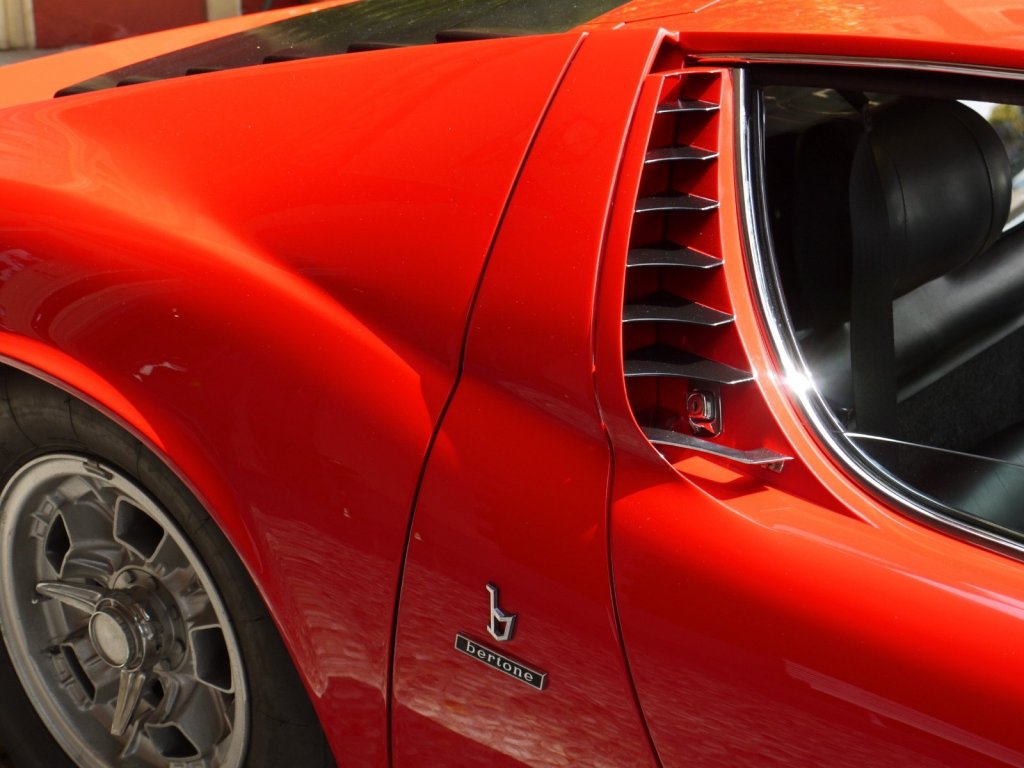

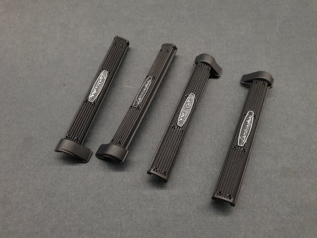

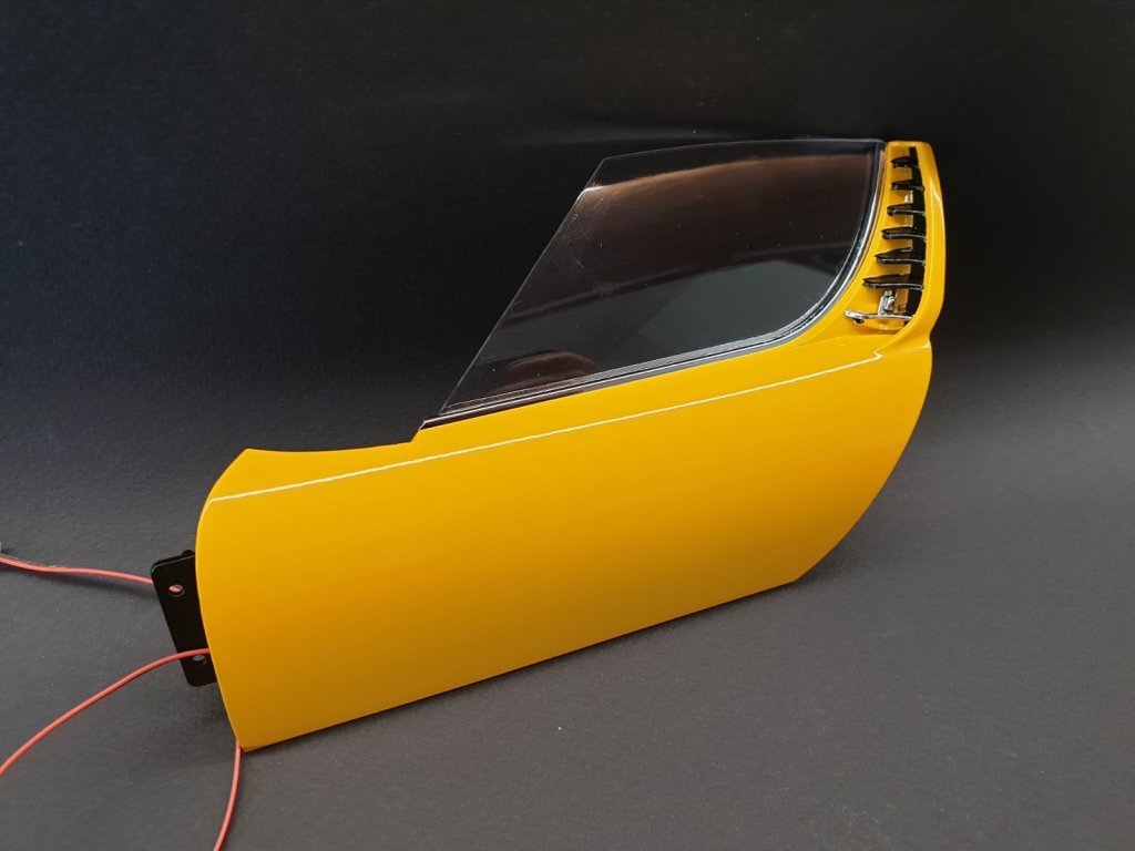

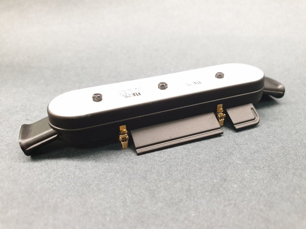

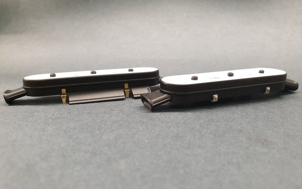

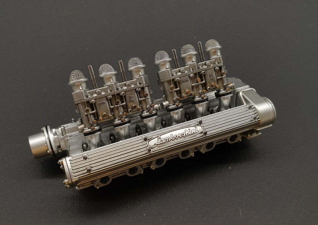

Популярный пост Silent123 3054 Опубликовано 18 Sep 2021, 09:09:50 Популярный пост Жалоба Поделиться Опубликовано 18 Sep 2021, 09:09:50 Всем привет. Решил создать свою тему со сборкой "большой машинки". Партворк Lamborghini Miura от Hachette не однозначный, с одной стороны стыкуемость и качество соединений наверно худшее из партворкой, что я держал в руках. Многое приходется слегка подгонять, подчищать ножичком, а для фикации использовать суперклей. Есть и неаккуратности, типа жабр на двери, но это не очень важно. С другой стороны детализация и реалистичность просто на высоте, я впечатлен после "Eleanor" и некоторых других партворков. Порой просто не хочется что-либо дорабатывать, но...это не наш метод. Просто сборку каждого номера выкладвать, не вижу смысла, есть профильные ресурсы и без меня, я планирую выкладывать интересные моменты или мои доработки по мере появления материалов. Может просто красивые фотки или впечатления. Пока получил 12 номеров. почти все собрал, а что-то еще нужно доработать. Первое что понравилось, это отделка салона. Приборка, обшивки дверей покрыты материалом Soft touch и притные на ощупь. Если говорить про двери, то детализация отличная, все молдинги хром, а не краска, низ двери бархат. Стекло не опускается, но оно и к лучшему мне кажется. Фиксатор замка с торца выполнен в виде замка, даже имитация винтиков есть серебристой краской, но я их всеравно заенил на настоящие. Нравится что концевик открытия двери интегрирован в сам замок двери. Колесо пока одно, но очень детальное литье. Есть надписи на диске. Резина очень легкая, не уверен что прочности на прогиб под весом хватит. Диски прошел смывкой, пусть чуть состарятся. Ну а теперь самое вкусное на текущий момент. Началась сборка двигателя. Повторюсь что все очень детально в самом партворке. Я наверно прохлопал и нужно было покрасить клапанные крышки в темный цвет, но хромированные болтики (из комплекта!!) я уже вклеил. А вот над карбюраторами всеже потрудился и не зря. Они и так отлично выполнены для партворка, но я заменил всю имитацию латунных болтиков на реальные. Карбюраторы перекрасил в темный алюминий, добавил черные прокладки между карбом и коллекторами и много смывки. Дудки с сеточками предложены самим партворком!! На последней фото поставил кастрюлю, но думаю и ее чуть допилю позже. На сегодня все. 16 Ссылка на сообщение Поделиться на другие сайты
John Wick 4101 Опубликовано 18 Sep 2021, 09:22:40 Жалоба Поделиться Опубликовано 18 Sep 2021, 09:22:40 Михаил, много времени на эти доработки уходит? Как на обычную пластиковую модель? Придумали куда ставить? Ещё вопрос, как качество ЛКП? Нужно ли будет полировать впоследствии? Ссылка на сообщение Поделиться на другие сайты

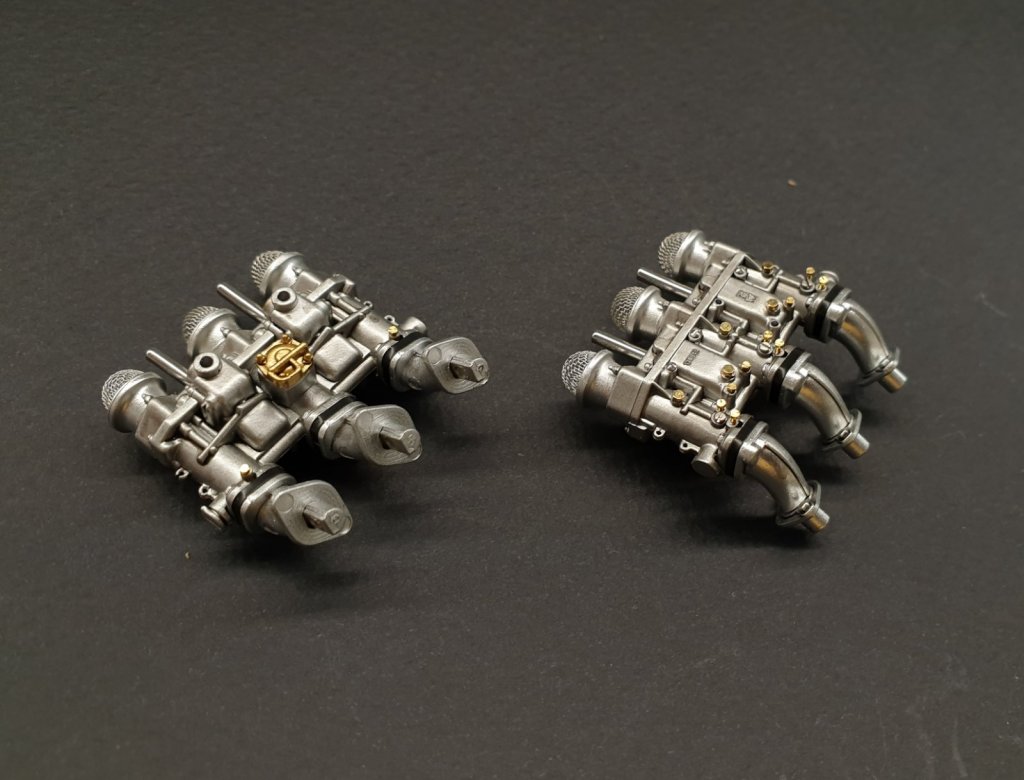

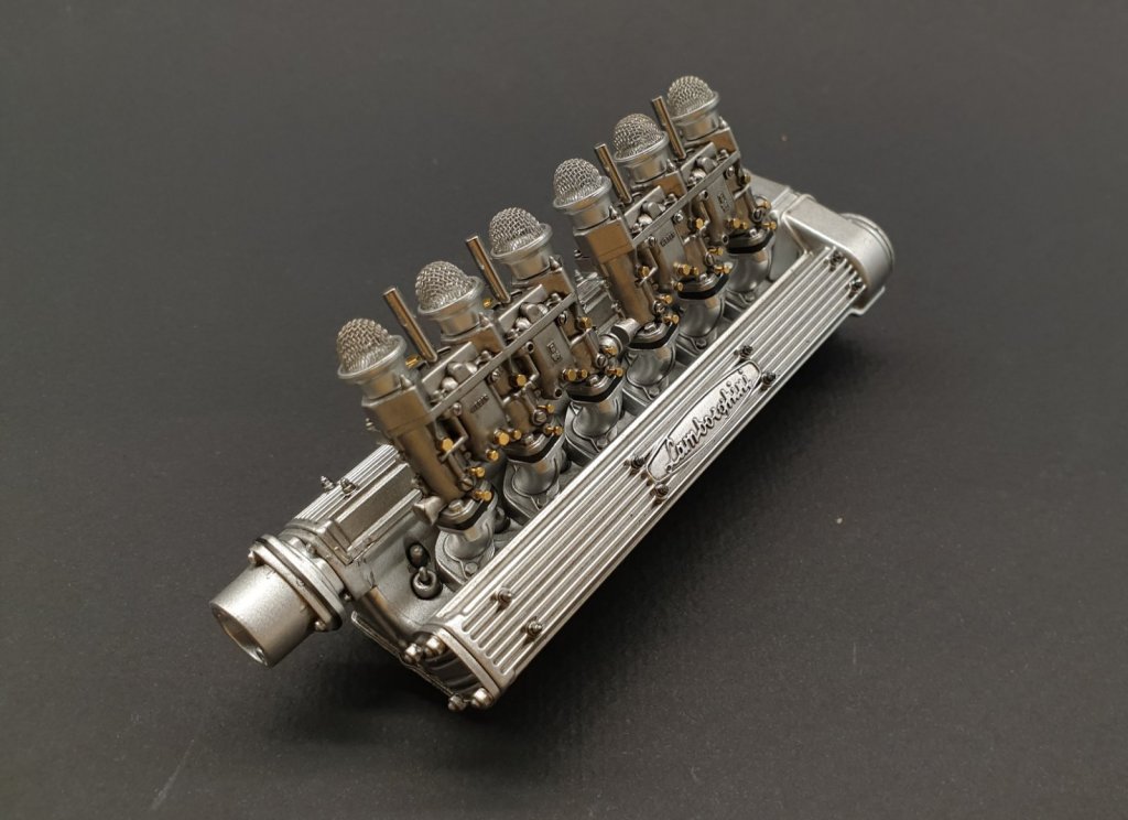

Популярный пост Silent123 3054 Опубликовано 18 Sep 2021, 13:56:40 Автор Популярный пост Жалоба Поделиться Опубликовано 18 Sep 2021, 13:56:40 4 часа назад, John Wick сказал: Михаил, много времени на эти доработки уходит? Как на обычную пластиковую модель? Придумали куда ставить? Ещё вопрос, как качество ЛКП? Нужно ли будет полировать впоследствии? Доработки. Да тоже самое по сути. Вчера получил номера с 6 карбами, часа три наверно возился, сточил болтики на станке в ручном режиме, просверлил, покрасил в два цвета, всякие имитации прокладок, болтики вклеил, смывкой повазюкал. И это половина, второй ряд в следующих посылках. Тут немножко подругому, Получил - собрал. Или просто копить номера, а потом собрать. У меня есть и так и так. Целиком не одну еще не собрал, хочу дорабатывать, а некогда зачастую. Шагами делать (дорабатывать) тоже не всегда удобно, иногда однотипные детали (лево-право, перед-зад) разнесены по времени в пол года. Ставить будет куда. Ни как не закажу шкавчик, но уже скоро созрею. Лкп, сложно по одной двери оценить. на ребрах есть протиры местами. Полировать не нужно, но я обычно легонько прохожу. Михаил, мне попались другие фото и я подумал чтотак более контрастно и поинтереснее смотрится. 5 Ссылка на сообщение Поделиться на другие сайты

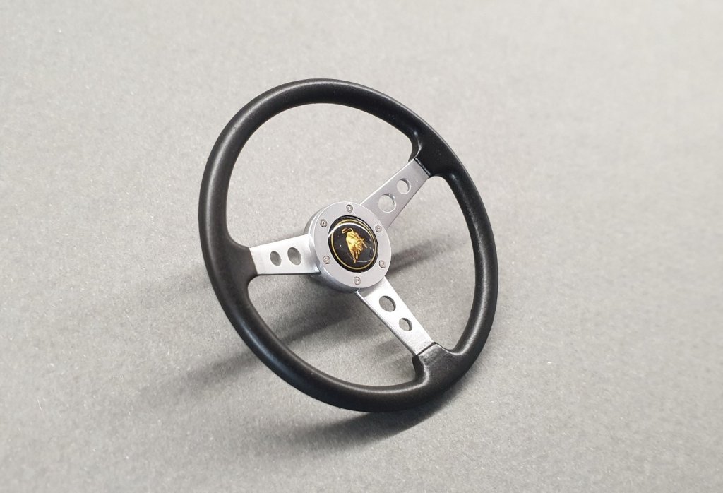

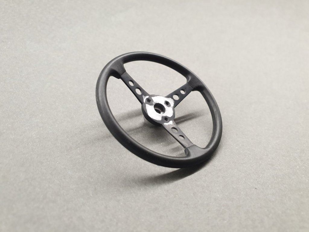

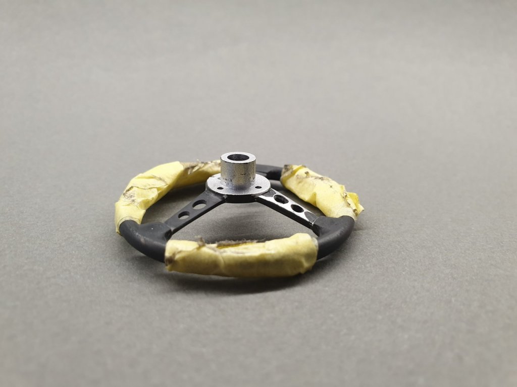

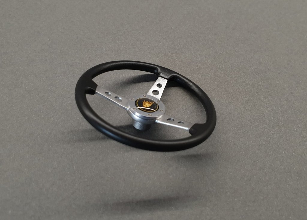

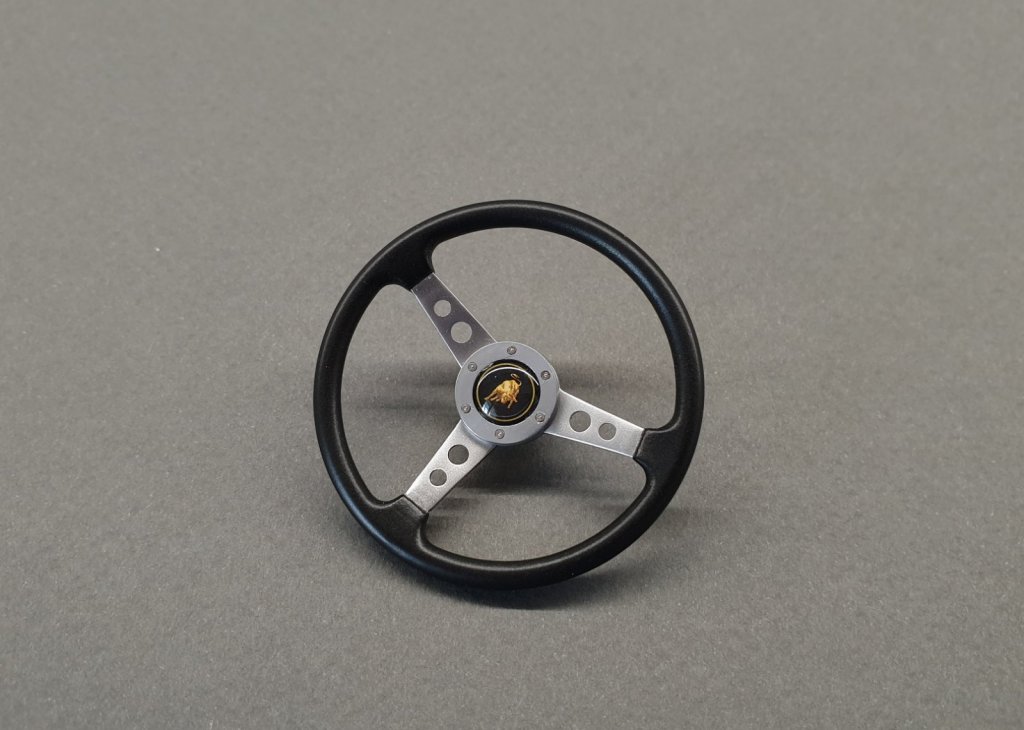

Популярный пост Silent123 3054 Опубликовано 9 Oct 2021, 11:34:45 Автор Популярный пост Жалоба Поделиться Опубликовано 9 Oct 2021, 11:34:45 Руль был кажется в самом первом комплекте деталей. Долго думал дорабатывать или нет, а тут собрался и не пожалел. Руль пластиковый, состоит из самого руля и накладки с эмблемой. Сначала просто хотел выточить накладку из алюминия и этим ограничиться, но в последствии решил доработать и сам руль. Фото исходника нет, он он выглядит достаточно игрушечно. Сначала выточил центральную накладку. Для имитации болтиков использовал металлические от TopStudio. Можно увидеть разницу между комплектной и вновь изготовленной деталью. Далее уменьшил толщину спиц руля. Изначально они в самых толстых местах были порядка 1.2-1.4 мм. Обточил до 0.5-0.6 Ну а дальше дело техники, покраска руля в полированный алюминий и черный полумат. Эмблему переклеил ту что была в комплекте. Получилось не плохо, точно лучше чем из набора. 18 Ссылка на сообщение Поделиться на другие сайты

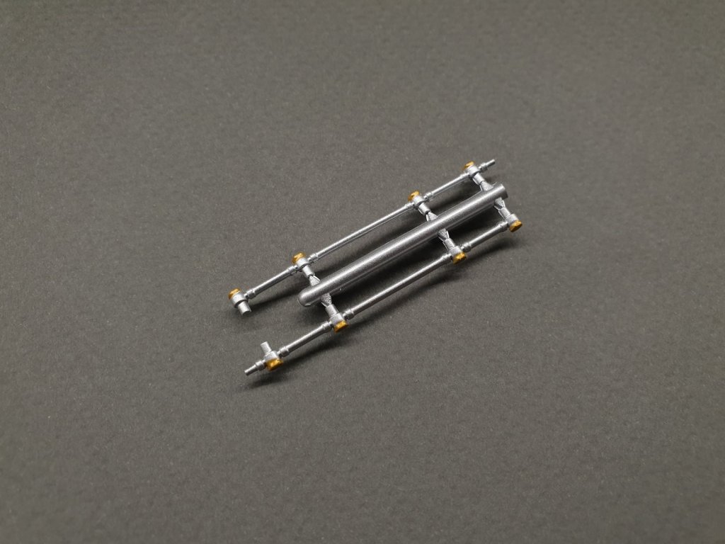

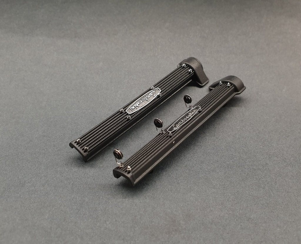

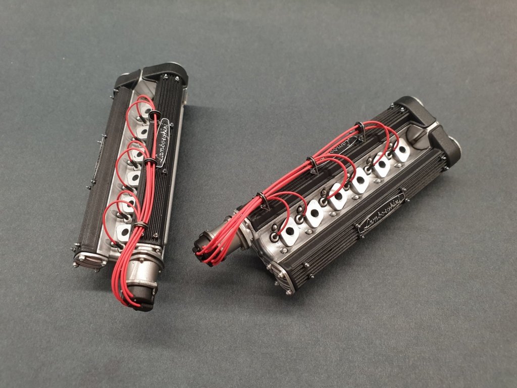

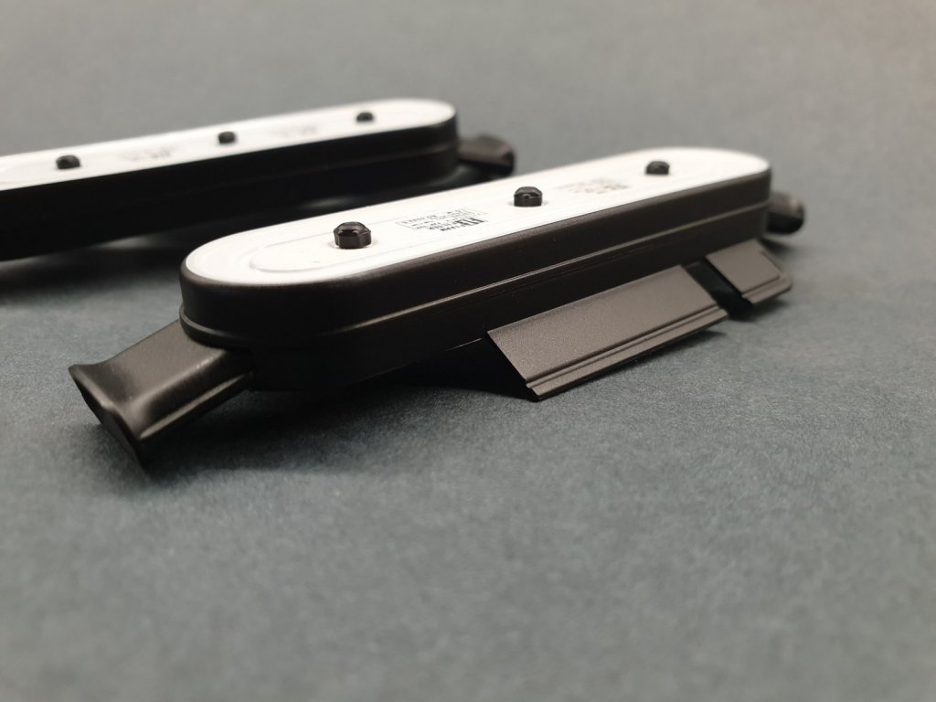

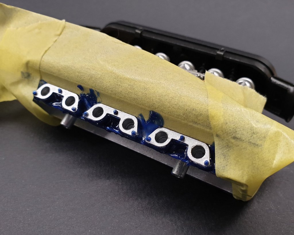

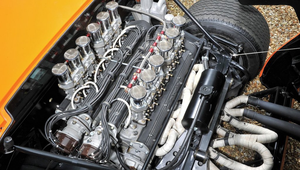

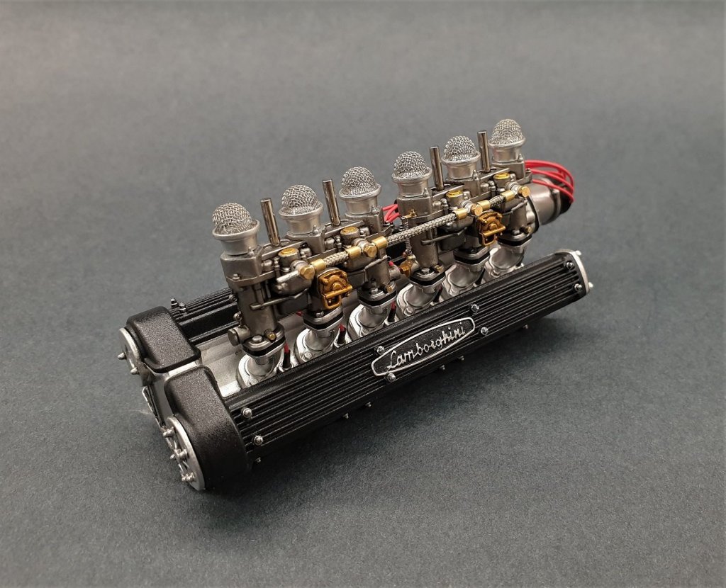

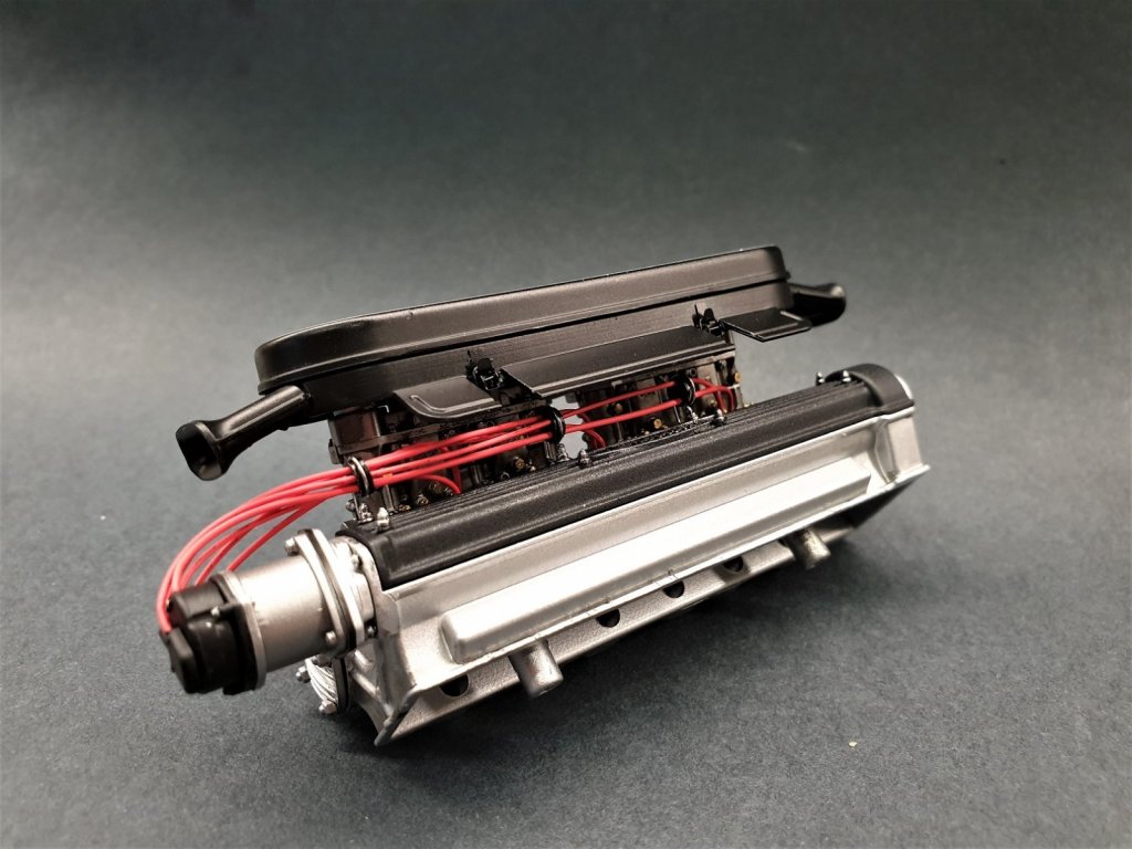

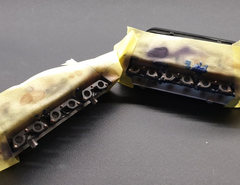

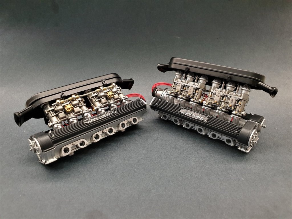

Популярный пост Silent123 3054 Опубликовано 25 Nov 2021, 14:07:27 Автор Популярный пост Жалоба Поделиться Опубликовано 25 Nov 2021, 14:07:27 Что-то задержка по выпускам с корпусом двигателя, но тем не менее решил добить верхние части. Ранее показывал доработку карбюраторов болтиками и сетовал что не покрасил клапанные крышки в черный. Решил исправить этот момент, т.к. черные мне нравятся больше. Болтики пришлось частично высверливать, т.к. я их приклеил, но все разобралось безболезнено. Красить решил акрилом поверх серебристой краски, идея была стереть черную краску на выступах и обозначить эмблему. Красил густой краской на большом давлении, чтобы получить характерную грубую поверхность. Результат более чем устроил, получилось как задумано. Далее изготовил поддержку высоковольтных проводов. Наточил кружечки и из струны сделал стоечки. Высоковольтные провода сделал из красной термоусадки, растянув ее немного чтобы уменьшить толщину. "Калибр" немного плавает и местами получилось тонковато, но меня устроило. Для понимания переделок, прикладываю фото из инструкции, как это должно быть по умолчанию. Далее поработал с топливными магистралями на карбюраторах. Так выглядит литник с магистралями. Сделал заготовки патрубков из латунной трубки и "веревочки" TopStudio. Всборе получилось как на следующей картинке. Так же видно что добавил рычаг дроссельной заслонки и пружинку на будущее. Для сравнения тот же узел на фото из инструкции. Последний штрих, это защелки на корпусах воздушных фильтров. Изготовил из латуни сами защелки и из алюминия имитацию кронштейнов. Покрасил нижние половинки корпусов вместе с защелками. Детали практически не заметные, но добавляют реализьму Общим результатом остался доволен. Посмотрим что будет дальше. 23 Ссылка на сообщение Поделиться на другие сайты

al-ra 68 Опубликовано 27 Nov 2021, 13:03:03 Жалоба Поделиться Опубликовано 27 Nov 2021, 13:03:03 Но ведь жабры на дверях да и общее качество окраски кузова сильнее в глаза бросаются, когда модель стоит на полке. А внутрь-то реже заглядывают 1 Ссылка на сообщение Поделиться на другие сайты
PETERSON 10181 Опубликовано 27 Nov 2021, 15:06:08 Жалоба Поделиться Опубликовано 27 Nov 2021, 15:06:08 Доработки, безусловно, чумовые! Но я полностью поддерживаю предыдущего оратора. Если уж дорабатывать до такой высшей степени, то начинать надо с кузова! Ссылка на сообщение Поделиться на другие сайты
yura1961 3942 Опубликовано 27 Nov 2021, 15:35:58 Жалоба Поделиться Опубликовано 27 Nov 2021, 15:35:58 27 минут назад, PETERSON сказал: то начинать надо с кузова! Теми темпами, какими приходят детали в этих партвоках,до кузова там еще больше года. Ссылка на сообщение Поделиться на другие сайты
PETERSON 10181 Опубликовано 27 Nov 2021, 16:32:57 Жалоба Поделиться Опубликовано 27 Nov 2021, 16:32:57 54 минуты назад, yura1961 сказал: до кузова там еще больше года. Посмотри первый пост. 3 Ссылка на сообщение Поделиться на другие сайты
Silent123 3054 Опубликовано 27 Nov 2021, 16:49:18 Автор Жалоба Поделиться Опубликовано 27 Nov 2021, 16:49:18 Тут Юрий прав, до полного кузова еще ой как далеко и это не причина чтобы ничего не делать с тем что уже получено . Желания перекрашивать кузовные детали на текущий момент нет, но все может поменяться. Пока ковыряю что-то в свое удовольствие. Ссылка на сообщение Поделиться на другие сайты
al-ra 68 Опубликовано 27 Nov 2021, 17:12:08 Жалоба Поделиться Опубликовано 27 Nov 2021, 17:12:08 37 минут назад, PETERSON сказал: Посмотри первый пост. А как такие жабры сделать на модели? Разве что, распечатать Ссылка на сообщение Поделиться на другие сайты
PETERSON 10181 Опубликовано 27 Nov 2021, 17:49:27 Жалоба Поделиться Опубликовано 27 Nov 2021, 17:49:27 36 минут назад, al-ra сказал: Разве что, распечатать Зачем? Они же плоские. Из листового материала можно вырезать. Ссылка на сообщение Поделиться на другие сайты

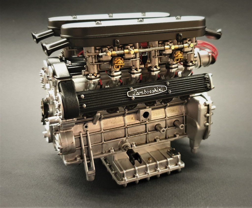

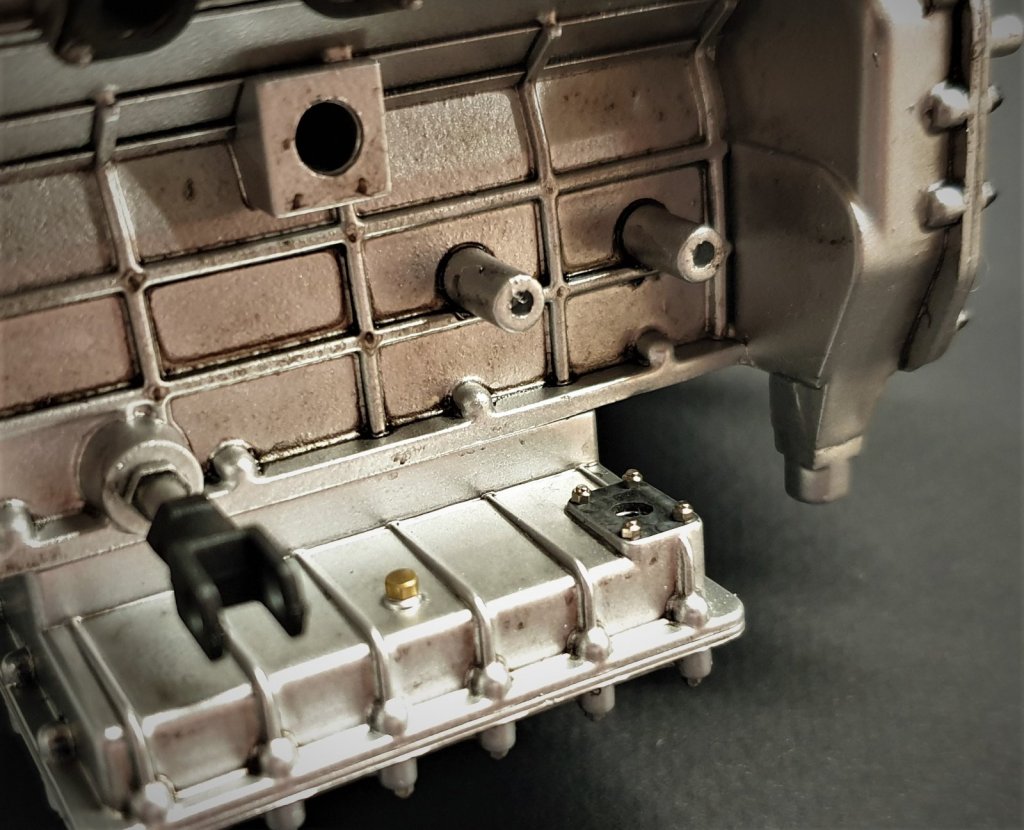

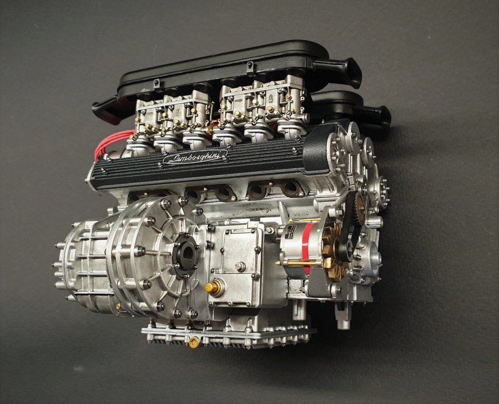

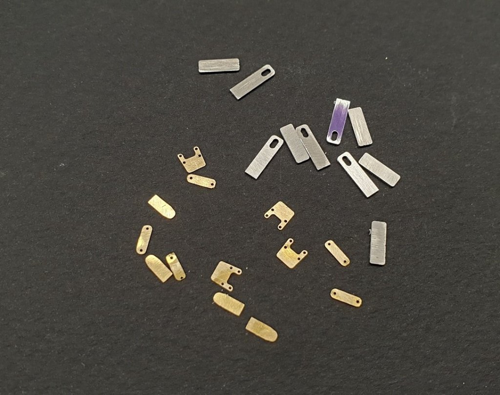

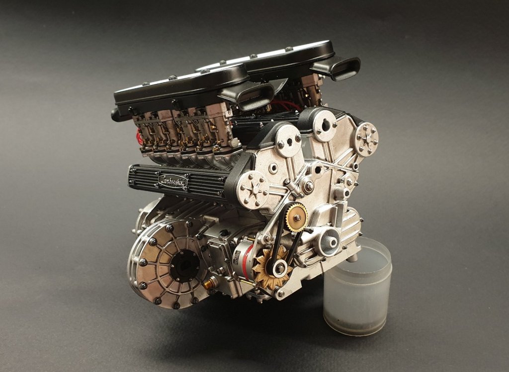

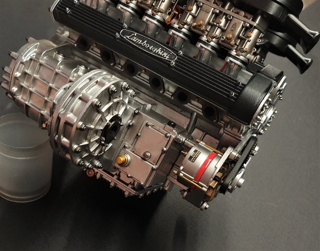

Популярный пост Silent123 3054 Опубликовано 25 Dec 2021, 07:53:19 Автор Популярный пост Жалоба Поделиться Опубликовано 25 Dec 2021, 07:53:19 Пришла посылочка с корпусом двигателя. Спешу поделиться результатом. Доделок не много, но они есть. Перекасил имтацию болтиков, добавил местами свои. Прошел смывкой, добавил детальки из латуни на генератор, покрасил флацы выпускных коллекторов. Двигатель получается очень прикольный, пока это лучший двигатель из партворка, что мне встречались вживую и на картинках. В следующий раз добавлю навесное. 22 Ссылка на сообщение Поделиться на другие сайты
