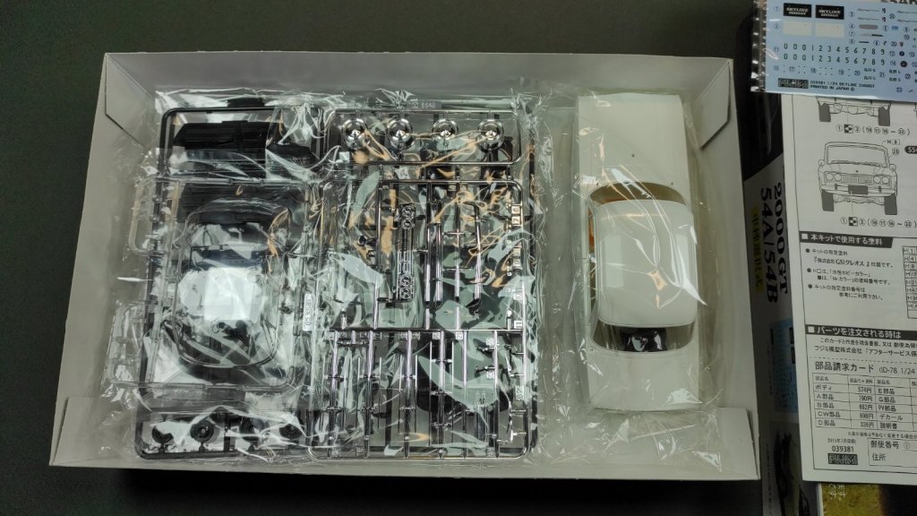

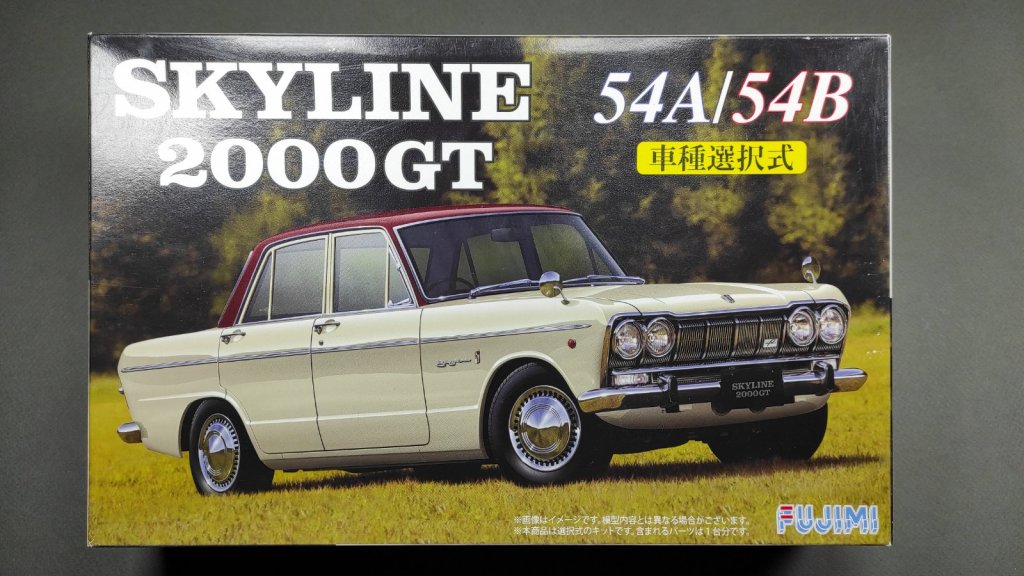

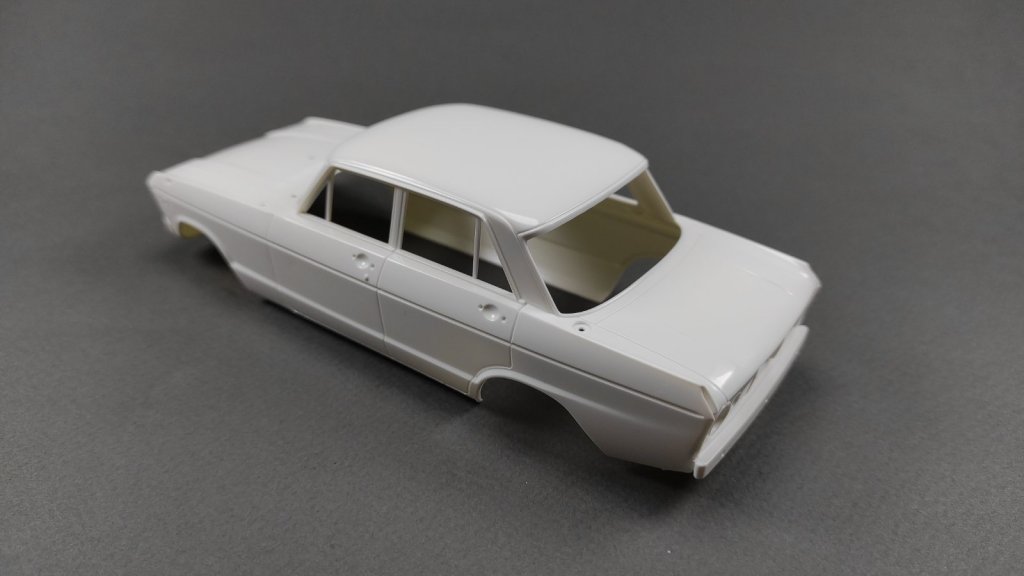

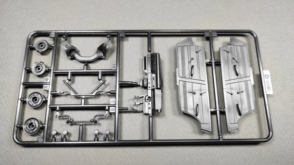

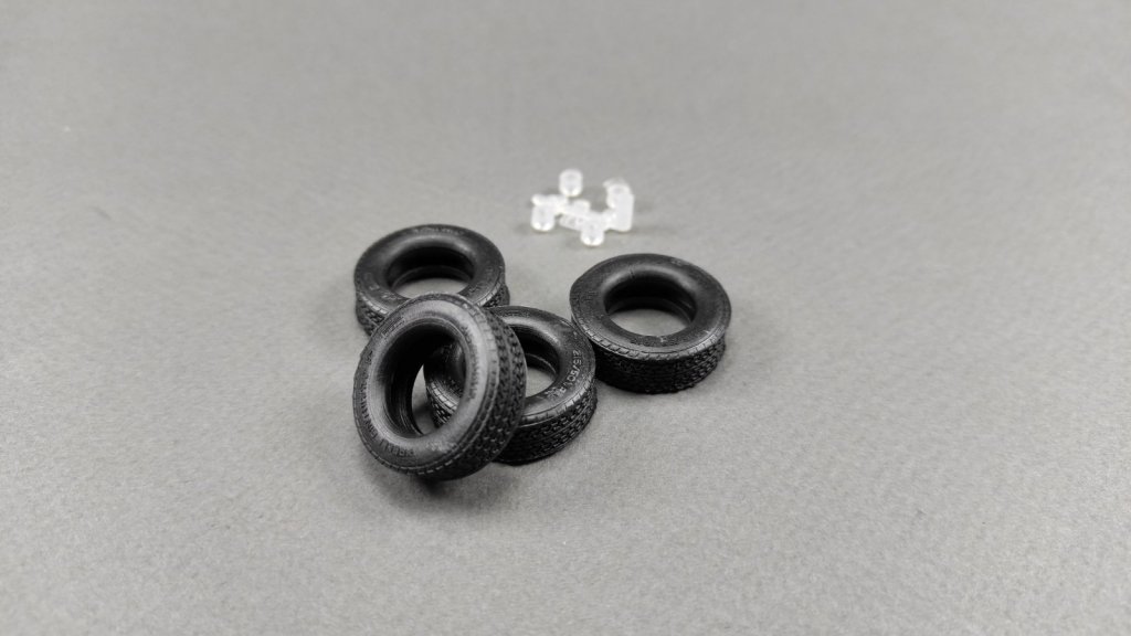

Популярный пост Tolibass 7400 Опубликовано 1 Oct 2021, 19:30:47 Популярный пост Жалоба Поделиться Опубликовано 1 Oct 2021, 19:30:47 Итак 1964, создано не один десяток хороших машин, но время не стоит на месте. И Prince создает гоночный Skyline GT с 6-цилиндровым двигателем G-7 от Gloria S40, из-за чего колёсную базу пришлось увеличить на 20 сантиметров. На 2-м гран-при Японии в классе GT-II он занимает места со 2 по 6. Благодаря успеху гоночной машины на японский рынок выходит Prince 2000GT (также с названиями GT-A, GT-B, S54A и S54B). Модель была доступна с 2 двигателями: S54A : 2.0 л (1988 см³) l6, 106 л. с.(78 кВт) S54B : 2.0 л (1988 см³) l6, 127 л. с.(94 кВт) Версия S54 B оснащалась тремя карбюраторами Weber 40DCOE-18, самоблокирующимся дифференциалом повышенного трения,, 5-ступенчатой механической коробкой передач и мощными тормозами, дисковыми тормозами на передней оси и барабанными - сзади. Этот автомобиль был призван составить конкуренцию Porsche 904 в японской гоночной серии Japanese Grand prix. В результате Prince Skyline все же пропустили немецкий спорткар вперед, однако оказались выше всех прочих конкурентов, заняв 2-6 места в чемпионате. Поразителен сам факт противостояния околостокового серийного седана и среднемоторного спорткара со стеклопластиковым кузовом, изначально созданного как гоночный автомобиль. Современные седаны, к сожалению, так не могут . Представляю Вам Skyline 2000GT - 1:24 Fujimi Многие уже видели этот кит а может и собирали, но всё равно давайте посмотрим что внутри. Не много, самое основное точно есть, рассмотрим поближе. Днище и часть салона. Сиденья. Ну хочу Вам сказать совсем не дурно, очень даже не плохо, и даже задняя спинка проработана, редкость даже для современных наборов. Рессоры тоже не плохо сделаны. Пару болтиков добавить и вообще отлично будет. Часть салона и ходовка. Хорошие дверные карты. Торпеда поближе, круто, правда. Всё так четко отлито . Остекление. Хром пакет. Резина Ну а теперь самое интересное, кузов. Ну тут есть на что посмотреть ))) Ну и листик с деколями. Вот и весь набор, как и говорил выше, деталей совсем не много, но для получения красивой машины вполне достаточно. Прототипа пока нет, вернее точного нет. Так что сохраню небольшую интригу ))) Вот пока и всё, всем хорошего вечера ))). 22 Ссылка на сообщение Поделиться на другие сайты

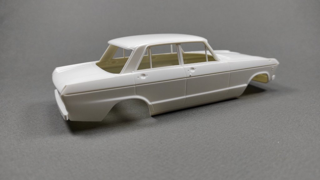

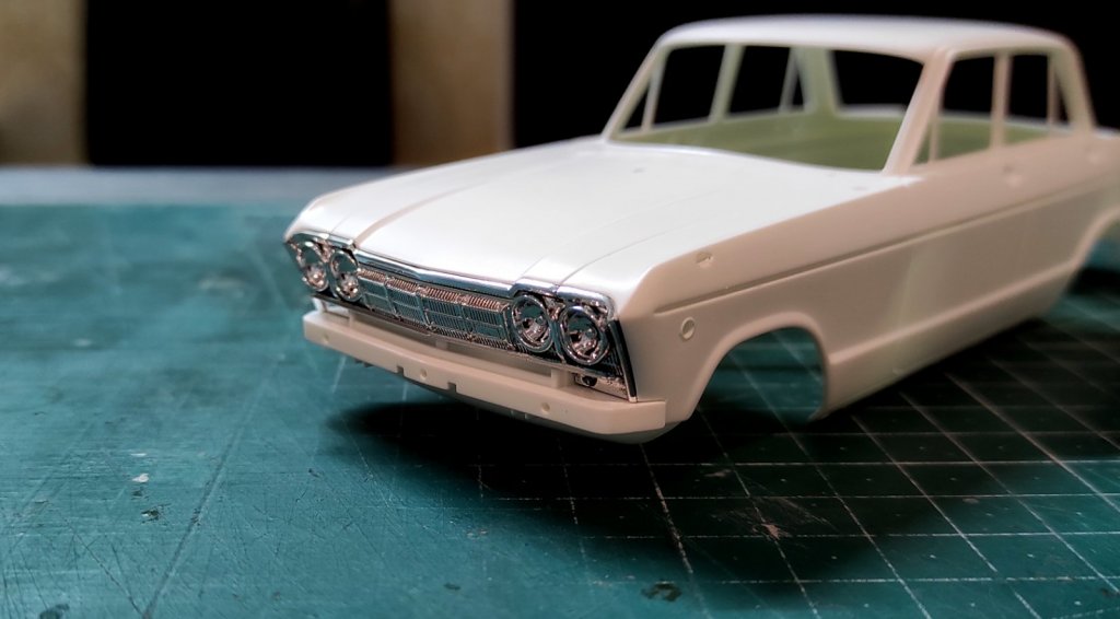

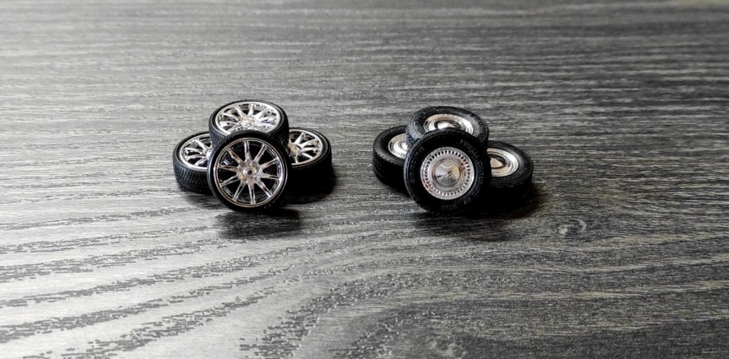

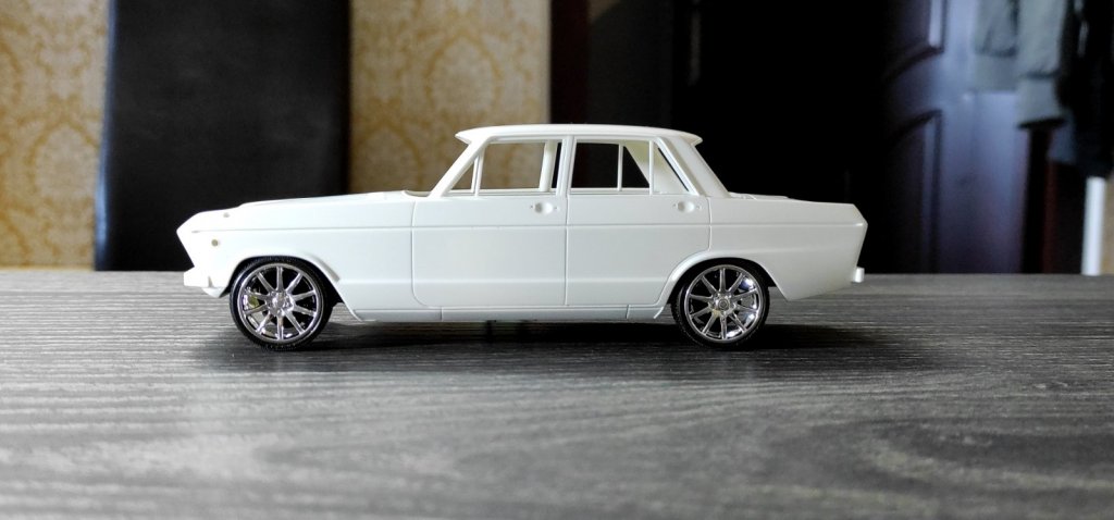

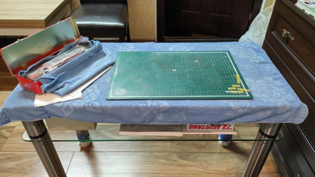

Популярный пост Tolibass 7400 Опубликовано 10 Oct 2021, 19:03:38 Автор Популярный пост Жалоба Поделиться Опубликовано 10 Oct 2021, 19:03:38 Всем привет! Последний этап будет для меня самый тяжелый, пришлось уехать по работе, аж почти на 2000 км от дома. И пробуду тут аж почти 4 месяца. Так что моделить буду почти на коленке, в чужой стране, тяжело что то искать для хобби, но всё равно буду моделить. Вот моё передвижное место для хобби. А теперь от грустного к более приятному. Замотировал весь кузов, прорезал расшивку, попрорезал все молдинги, просверлил отверстия под ручки . На удивление, кузов просто идеальный в плане литья, так что тут очень порадовало, и пластик приятный в работе. Подогнал переднюю решетку, очень плотная, после покраски не влезла бы, сточил немного со всех сторон. Дальше днище, тут всё немного сложно, оно на столько туго вставляется, что после покраски в момент женитьбы, 100% будет повреждение покрытия, так что буду думать как уменьшить этот риск. И колёса, тут тоже есть над чем подумать. Выбор не велик, но всё-же. Вариант 1 Вариант 2 Тут нужно занижать подвеску. Вариант 3 Диски Американские, может не совсем походят, но как вариант. Тут подвеску нужно и занижать и уменьшать в ширину. Ну вот на данный момент пока так. 17 Ссылка на сообщение Поделиться на другие сайты
PETERSON 10181 Опубликовано 10 Oct 2021, 19:21:49 Жалоба Поделиться Опубликовано 10 Oct 2021, 19:21:49 15 минут назад, Tolibass сказал: пришлось уехать по работе, аж почти на 2000 км от дома Ох ты ж ёлки-моталки! Держись там! И успехов в сборке несмотря на трудности. Мне нравится третий вариант, с американскими дисками. 1 Ссылка на сообщение Поделиться на другие сайты

oleglorenz 3086 Опубликовано 10 Oct 2021, 20:56:06 Жалоба Поделиться Опубликовано 10 Oct 2021, 20:56:06 ничеси. а с аэрографом как ? или баллонами ? Ссылка на сообщение Поделиться на другие сайты
VolDziu 314 Опубликовано 10 Oct 2021, 20:58:20 Жалоба Поделиться Опубликовано 10 Oct 2021, 20:58:20 Вот это я понимаю преданность хобби! 1 hour ago, Tolibass said: 100% будет повреждение покрытия, так что буду думать как уменьшить этот риск. Я видел на ютубе как люди маскировочным скотчем низ кузова покрывают перед женитьбой для того чтобы не повредить. Сам так еще не пробывал, так что не ручаюсь :) На счет дисков - согласен с Михаилом, американские красиво смотрятся. Так же хотел спросить о 73 мустанге который из-под стола выглядывает. Будет вип? как кит, какие планы на него? 1 Ссылка на сообщение Поделиться на другие сайты
Tolibass 7400 Опубликовано 10 Oct 2021, 20:58:52 Автор Жалоба Поделиться Опубликовано 10 Oct 2021, 20:58:52 Только что, oleglorenz сказал: ничеси. а с аэрографом как ? или баллонами ? Взял с собой аэр-2 штуки, и необходимый инструмент. компрессор тут есть, так что, с покраской не должно быть трудностей. Ссылка на сообщение Поделиться на другие сайты
PETERSON 10181 Опубликовано 10 Oct 2021, 21:03:20 Жалоба Поделиться Опубликовано 10 Oct 2021, 21:03:20 4 минуты назад, VolDziu сказал: Так же хотел спросить о 73 мустанге который из-под стола выглядывает. Будет вип? как кит, какие планы на него? Ты всё пропустил. Этот Форд победил в первом этапе. 2 Ссылка на сообщение Поделиться на другие сайты
Tolibass 7400 Опубликовано 10 Oct 2021, 21:10:59 Автор Жалоба Поделиться Опубликовано 10 Oct 2021, 21:10:59 1 минуту назад, VolDziu сказал: На счет дисков - согласен с Михаилом, американские красиво смотрятся. Так же хотел спросить о 73 мустанге который из-под стола выглядывает. Будет вип? как кит, какие планы на него? Спасибо Владимир! Мустанг уже построен, вот тут можно посмотреть. )))) ( https://scalecustoms.ru/topic/20482-чемпионат-sc-управляемый-занос-1973-ford-mustang-mach-1/?tab=comments#comment-750350 ) Пока искал вип,Миша меня немного опередил. Но можешь почитать если интересно. Ссылка на сообщение Поделиться на другие сайты

TheYellowHB 798 Опубликовано 11 Oct 2021, 11:06:25 Жалоба Поделиться Опубликовано 11 Oct 2021, 11:06:25 А я за стоковые кастрюльки. Или уж искать что-то японское из тех годов. Если не секрет, где ты сейчас? :) Ссылка на сообщение Поделиться на другие сайты
