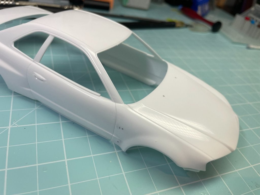

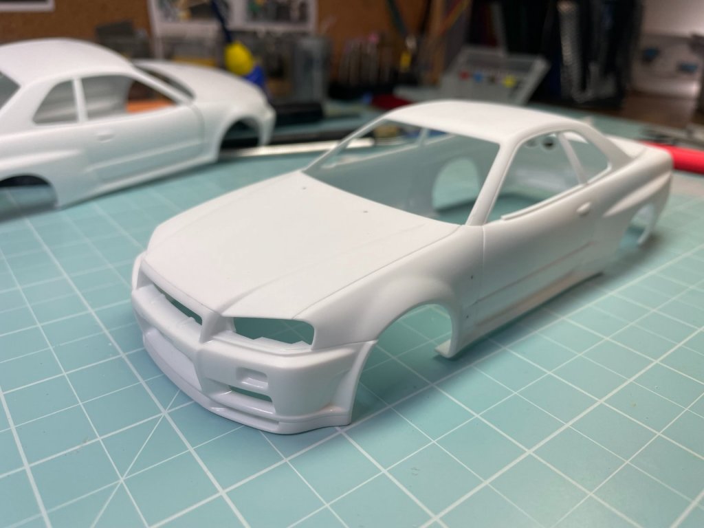

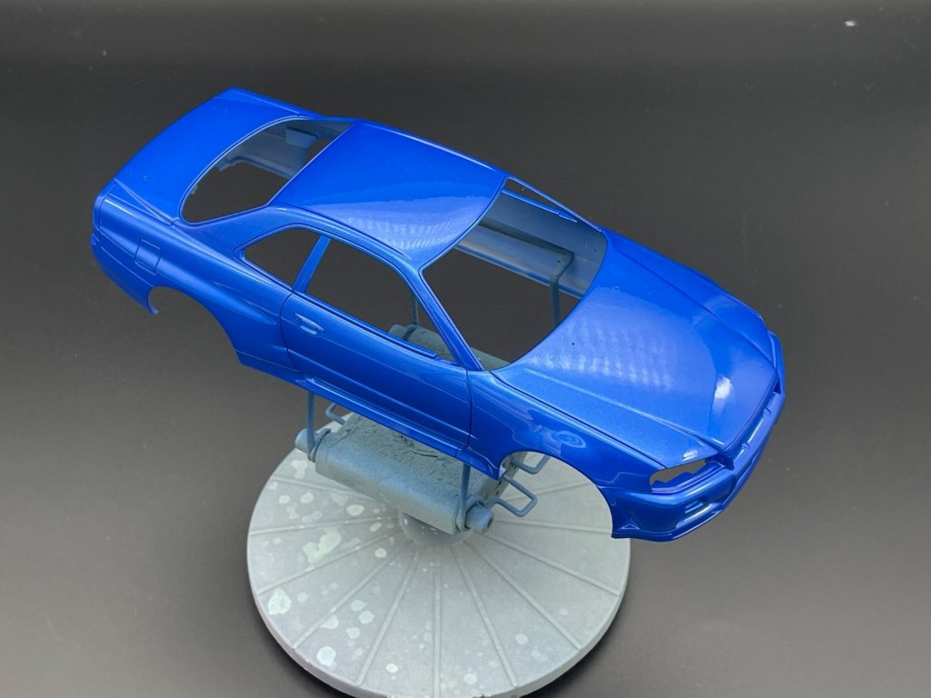

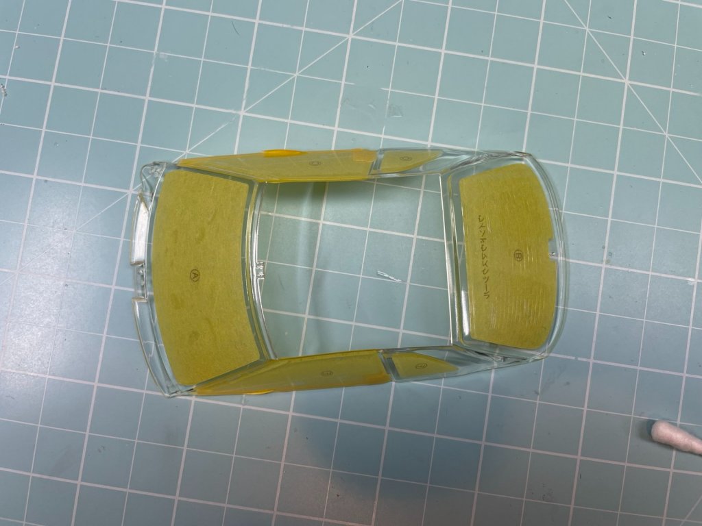

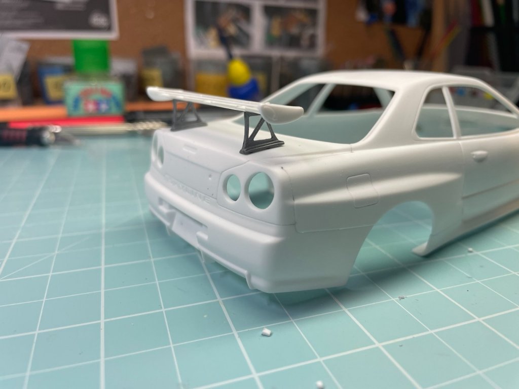

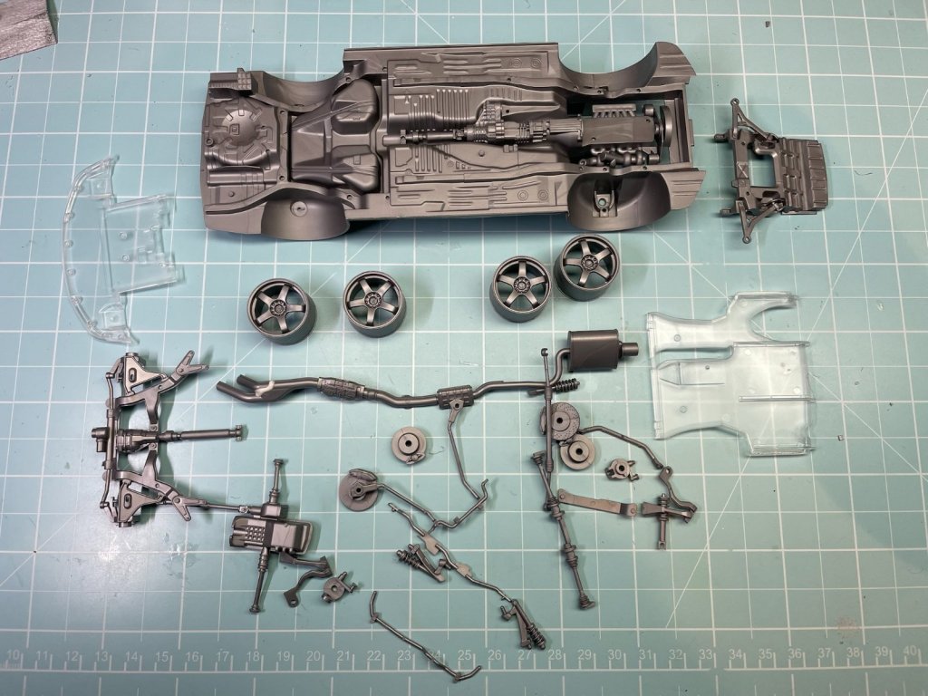

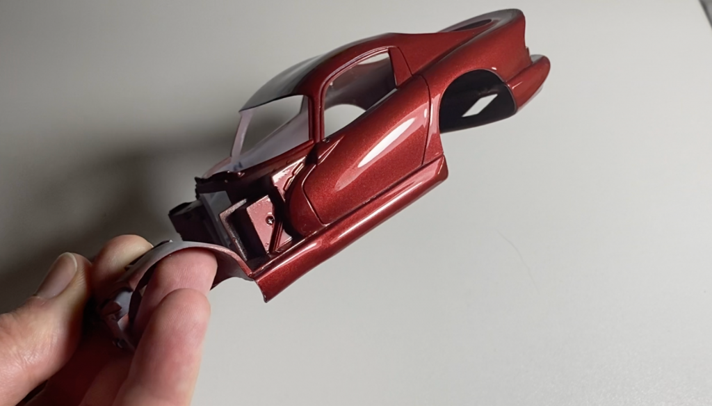

Популярный пост oleglorenz 3086 Опубликовано 20 Dec 2021, 01:06:39 Популярный пост Жалоба Поделиться Опубликовано 20 Dec 2021, 01:06:39 Чтобы окончательно всем тут надоесть, Дембельским аккордом будет Тоже Ниссан ГТ_Р, такой же как и V-spec II, только не V-spec II. Друзья из прошлых серий представляют : Разница между В-спек II и В-спек I небольшая - в наборе текущей темы нет воздухозаборника в капоте. Во всем остальном они на первый взгляд абсолютно одни и те же литники. Колеса и т.н. "тюнинг" возьму из соседнего набора, чтобы чем-то они отличались. Заранее сделал слепки поворотников и попробовал натыкать нагретых литников, посмотрим что в будущем получится с них сделать. Также лишил кузов всего ненужного для удобства полировки. Склеил кузовщину Шильды на багажнике сточил, углубил расшивки вот такое "тюнячее" крыло будет Для моего форума скайлайнов не хватает красного в палитре. Но он был заготовлен для другого скайлайна, который уже врядли успеется ) Поэтому - синий, точнее bayside blue. Отрепетировал цвет на белой и серой ложке. Сам не смог выбрать. Попросил мошку подсказать, какой blue из них blueвистее. Но она, ска, сдохла. я в тупике. 12 Ссылка на сообщение Поделиться на другие сайты

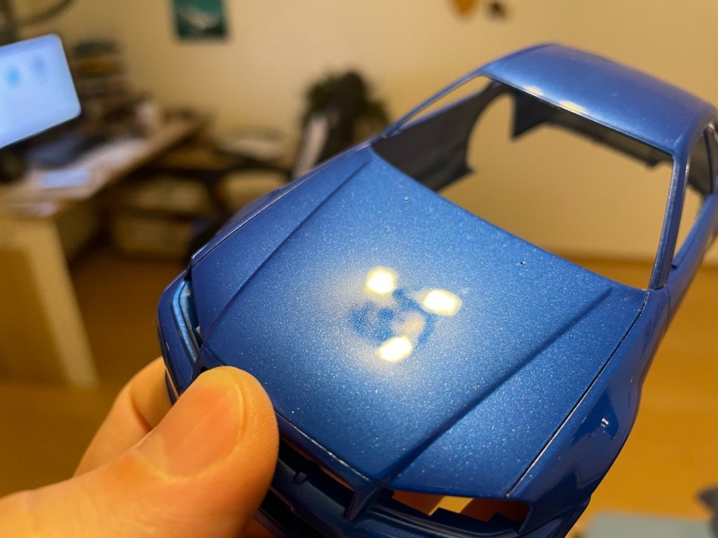

Популярный пост oleglorenz 3086 Опубликовано 21 Dec 2021, 00:31:30 Автор Популярный пост Жалоба Поделиться Опубликовано 21 Dec 2021, 00:31:30 16 часов назад, 4auka сказал: Ты в своих традициях начинаешь "спринтерский финиш" под развязку "годовой гонки" очередной МЕГА быстрой сборкой) наблюдаем с интересом! да нет же,. я не спешу, размеренно, с чувством, с толком ) 13 часов назад, PETERSON сказал: @oleglorenz Ты, случайно, не участник "Стахановского движения"? Ну тут от дня недели и настроения зависит. Когда Стахановского, когда Стакановского )) 13 часов назад, БОРЯН сказал: Хорошо когда есть возможность 24 часа красить, мазать строгать. Удачи с завершением! Спасибо! :) Да, мы, тунеядцы, счастливые люди, сидим сутками напролет моделим аж язык набок ) Я даже придумал слоган себе: "для нас, бездельников, нету понедельников!" ) 5 часов назад, boxer сказал: Могу ошибаться, но кажется мошка смотрит на темную ложку) Удачи в сборке! Спасибо ! Блин .. точно, она смотрела в ту сторону. А я уже взял и покрыл белой базой Чтобы потом нанести почти весь пузырек краски, потому что она странная - не укрывает полностью. Вообще кажется, что чем больше ее наносишь, тем темнее покрытие, до бесконечности. Я слоев 15 сделал, она стала темнее чем на серой базе )). Несмотря на супер сухие слои - в некоторых местах она подкушала пластик. Свежий лак 18 Ссылка на сообщение Поделиться на другие сайты

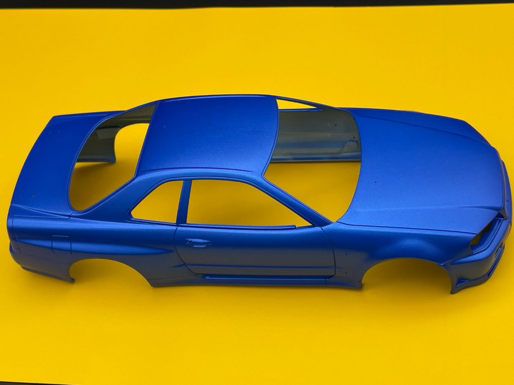

4auka 2808 Опубликовано 21 Dec 2021, 09:50:11 Жалоба Поделиться Опубликовано 21 Dec 2021, 09:50:11 Какой цвет красивый 1 Ссылка на сообщение Поделиться на другие сайты
Kryptonyte 1280 Опубликовано 21 Dec 2021, 10:37:50 Жалоба Поделиться Опубликовано 21 Dec 2021, 10:37:50 Я не понимаю, как ты так лаком покрываешь?!?! Ссылка на сообщение Поделиться на другие сайты
oleglorenz 3086 Опубликовано 21 Dec 2021, 12:39:12 Автор Жалоба Поделиться Опубликовано 21 Dec 2021, 12:39:12 1 час назад, Kryptonyte сказал: Я не понимаю, как ты так лаком покрываешь?!?! Здесь надо знать что ты применяешь для лакировки. В моем случае это UHS лак. Поэтому и способ его нанесения и хим свойства по разбавлению и временные промежутки между слоями свои. Но все равно как бы я не старался, что-то где то недоглядел. Наверное из холодного пистолета наносил )) Ссылка на сообщение Поделиться на другие сайты
4auka 2808 Опубликовано 21 Dec 2021, 14:49:17 Жалоба Поделиться Опубликовано 21 Dec 2021, 14:49:17 2 часа назад, oleglorenz сказал: Здесь надо знать что ты применяешь для лакировки. В моем случае это UHS лак. Поэтому и способ его нанесения и хим свойства по разбавлению и временные промежутки между слоями свои. А можно для тупеньких обьяснить «что к чему»? Придерживался строго параметров, что рекомендует производитель или какие-то свои секреты? 1 Ссылка на сообщение Поделиться на другие сайты
Tolibass 7400 Опубликовано 21 Dec 2021, 17:05:45 Жалоба Поделиться Опубликовано 21 Dec 2021, 17:05:45 4 часа назад, oleglorenz сказал: Наверное из холодного пистолета наносил )) 1 Ссылка на сообщение Поделиться на другие сайты

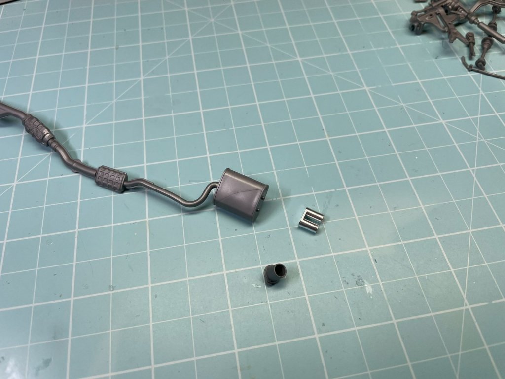

Популярный пост oleglorenz 3086 Опубликовано 22 Dec 2021, 01:39:28 Автор Популярный пост Жалоба Поделиться Опубликовано 22 Dec 2021, 01:39:28 10 часов назад, 4auka сказал: А можно для тупеньких обьяснить «что к чему»? Придерживался строго параметров, что рекомендует производитель или какие-то свои секреты? Завтра напишу тогда про свои наблюдения, хорошо? А сейчас то что есть. На глушителе заменю две пукалки на огромную банку. Тюнинг! Диски заменю на перфорированные. Тюнинг! а то говорят что у меня скучные недоделки. И катки модные, современные (внизу) Подготовил Шасси На креслах заглушки пропилил. С первого раза ошибся - эти проемы идут по косой, а я начал по прямой их сверлить )) но ничего, кое как проделал дыры Салон тоже готов к покрасным процедурам. Заклеил форточки 10 Ссылка на сообщение Поделиться на другие сайты

4auka 2808 Опубликовано 22 Dec 2021, 11:18:41 Жалоба Поделиться Опубликовано 22 Dec 2021, 11:18:41 Прямо в статьи для «энциклопедии моделиста» заносить можно. Спасибо большое за столь развёрнутый ответ. Никак для себя не мог определить почему так у меня выходит «шагренисто». Видимо я переливаю растворителя(считал что он даст более тонкий слой материала и на хорошо подготовленной поверхности должен в результате хорошо растекаться. По этому отступал от рекомендованных 10% наверное где-то вдвое.). Буду пробовать со своим HS лаком. Но для сопла 0,3 и давлении 1,5-1,8 все же лаку тяжко проходить через дюзу, мне так показалось. Но да ладно. Если не приобрету 0,5 буду пробовать с 0,3 своим. Ссылка на сообщение Поделиться на другие сайты
oleglorenz 3086 Опубликовано 22 Dec 2021, 11:30:49 Автор Жалоба Поделиться Опубликовано 22 Dec 2021, 11:30:49 6 минут назад, 4auka сказал: Прямо в статьи для «энциклопедии моделиста» заносить можно. Спасибо большое за столь развёрнутый ответ. Никак для себя не мог определить почему так у меня выходит «шагренисто». Видимо я переливаю растворителя(считал что он даст более тонкий слой материала и на хорошо подготовленной поверхности должен в результате хорошо растекаться. По этому отступал от рекомендованных 10% наверное где-то вдвое.). Буду пробовать со своим HS лаком. Но для сопла 0,3 и давлении 1,5-1,8 все же лаку тяжко проходить через дюзу, мне так показалось. Но да ладно. Если не приобрету 0,5 буду пробовать с 0,3 своим. Спасибо , почему бы добрым людям не ответить. Кстати, с HS лаком есть особенность про "память первого слоя", поэтому не надо первый слой тут наносить очень сухо. Но и лить его толстым не рекомендуют. Делай глянцевый сатиновый первым слоем. А затем жди минут 5. Если первый слой слишком мокро, то подожди еще больше. Или просто как правило помни, что всегда после мокрого слоя надо подождать испарения растворителя. Чем мокрее тем дольше. Когда "на отлип" все ок, то можно дальше (это когда касаешься пальцем и не чувствуешь что он прилипает) Я так иногда под капотом дую, чтобы проверять . 3 Ссылка на сообщение Поделиться на другие сайты
John Wick 4106 Опубликовано 22 Dec 2021, 12:03:19 Жалоба Поделиться Опубликовано 22 Dec 2021, 12:03:19 Можно из ответов выше создать отдельную тему в советах. Олег, спасибо за информацию, тоже не думал, что разбавитель так влияет на апельсиновую корку. 1 Ссылка на сообщение Поделиться на другие сайты
Andrey Labuzov 6544 Опубликовано 22 Dec 2021, 12:12:26 Жалоба Поделиться Опубликовано 22 Dec 2021, 12:12:26 @oleglorenz отличное описание Поэтому я всегда и говорил, что нужно чётко следовать рецептуре смешивания, а не лить растворитель "на глаз" и "пожиже" И тоже никогда не понимал этих колпаков от пыли. Основная пыль и соринки попадают на кузов в процессе покрытия лаком, а не после неё. Тем более, всё равно это всё будет шлифоваться/полироваться и проблемы с пылинками уйдут. У Zero, видимо, HS лак, поэтому нужно добавлять 10% растворителя, чтобы не было шагрени, даже если лак кажется "густоватым". И результат тогда будет гораздо более предсказуемый. Такой, например. Тут лак высохший, но пока не полированный. 10 часов назад, oleglorenz сказал: а то говорят что у меня скучные недоделки. Нельзя, Олежа, быть таким обидчивым )) 2 Ссылка на сообщение Поделиться на другие сайты
4auka 2808 Опубликовано 22 Dec 2021, 14:51:20 Жалоба Поделиться Опубликовано 22 Dec 2021, 14:51:20 Я уже показывал это фото - эти двери покрыты лаком с добавлением растворителя процентов до 20 Детали в процессе сушки уже часа 4-5. Если бы не матовый прототип, то это были моё первое идельнейшее лкп на модели. 2 Ссылка на сообщение Поделиться на другие сайты
PETERSON 10186 Опубликовано 22 Dec 2021, 15:09:42 Жалоба Поделиться Опубликовано 22 Dec 2021, 15:09:42 Тоже не соглашусь с автором по поводу более жидкого разбавления лака. Я всегда разбавлял жиже, иначе он просто не тянулся через мой старый аэрограф с дыркой 0,25 мм. Никакого намёка на шагрень. Наоборот, лак растекается в зеркальную поверхность. Из минусов - возможность появления подтёков и наплывов на кромках и на рёбрах расшивки, а также несколько большая степень усадки, из-за чего нужно класть больше слоёв. Ссылка на сообщение Поделиться на другие сайты
Kryptonyte 1280 Опубликовано 22 Dec 2021, 16:32:18 Жалоба Поделиться Опубликовано 22 Dec 2021, 16:32:18 Ну 0,25 это уж совсем никуда. 0,3-0,4 гораздо проще все 1 Ссылка на сообщение Поделиться на другие сайты
oleglorenz 3086 Опубликовано 22 Dec 2021, 18:20:06 Автор Жалоба Поделиться Опубликовано 22 Dec 2021, 18:20:06 5 часов назад, John Wick сказал: Можно из ответов выше создать отдельную тему в советах. Олег, спасибо за информацию, тоже не думал, что разбавитель так влияет на апельсиновую корку. Спасибо) Наверное можно, кому интересно пусть добавляет, поправляет, дополняет. 5 часов назад, Andrey Labuzov сказал: @oleglorenz отличное описание Поэтому я всегда и говорил, что нужно чётко следовать рецептуре смешивания, а не лить растворитель "на глаз" и "пожиже" И тоже никогда не понимал этих колпаков от пыли. Основная пыль и соринки попадают на кузов в процессе покрытия лаком, а не после неё. Тем более, всё равно это всё будет шлифоваться/полироваться и проблемы с пылинками уйдут. У Zero, видимо, HS лак, поэтому нужно добавлять 10% растворителя, чтобы не было шагрени, даже если лак кажется "густоватым". И результат тогда будет гораздо более предсказуемый. Такой, например. Тут лак высохший, но пока не полированный. Нельзя, Олежа, быть таким обидчивым )) Спасибо ) Да ладно, какие обиды, это для нарратива, Николай любит драмы)) 3 часа назад, 4auka сказал: Я уже показывал это фото - эти двери покрыты лаком с добавлением растворителя процентов до 20 Детали в процессе сушки уже часа 4-5. Если бы не матовый прототип, то это были моё первое идельнейшее лкп на модели. Не знаю почему так о,О и что это за лак и какой он давности. Там то по идее вязкость меряют при применении. Может он уже настолько исстарел, что добавив столько растворителя, ты вернул его к жизни )) 2 часа назад, PETERSON сказал: Тоже не соглашусь с автором по поводу более жидкого разбавления лака. Я всегда разбавлял жиже, иначе он просто не тянулся через мой старый аэрограф с дыркой 0,25 мм. Никакого намёка на шагрень. Наоборот, лак растекается в зеркальную поверхность. Из минусов - возможность появления подтёков и наплывов на кромках и на рёбрах расшивки, а также несколько большая степень усадки, из-за чего нужно класть больше слоёв. Вот я недопонял. Вы не согласны с чем ? тем что я для описанных настроек аэра, лака, применяю рекомендуемое и опытное число разбавителя? Или с тем что я не применяю дырку 0,05, чтобы пожиже его разбавлять? Может быть, вы просто хотели сказать, что в своей модельной жизни используете дырку 0,25, другой (может быть) какой-то лак и разбавляете его больше да и при этом результат получается классный ? А то выходит, что вы ездите на ладе калине, а сосед на ладе малине, и вы с этим категорически не согласны. Ссылка на сообщение Поделиться на другие сайты
PETERSON 10186 Опубликовано 22 Dec 2021, 18:28:05 Жалоба Поделиться Опубликовано 22 Dec 2021, 18:28:05 (изменено) 29 минут назад, oleglorenz сказал: Вы не согласны с чем ? С тем утверждением, что более жидко разведённый лак ведёт к шагрени. Может, я тебя неправильно понял? Тогда прошу прощения. 7 часов назад, oleglorenz сказал: Больше растворителя - кипение ( =шагрень). P.S. Ещё раз перечитал твой рецепт лакировки. Я понял, что он относится исключительно к конкретному лаку, который ты используешь (UHS/VHS) и к тому аэрографу, которым ты красишь. Так что ещё раз прошу прощения, был невнимателен. Кстати про лак. Я на своём Скайлайне впервые опробовал лак от Gravity. Там написано, что разбавлять с отвердителем и растворителем надо 3:1:1, то есть 20% растворителя. Изменено 22 Dec 2021, 18:49:33 пользователем PETERSON Ссылка на сообщение Поделиться на другие сайты
