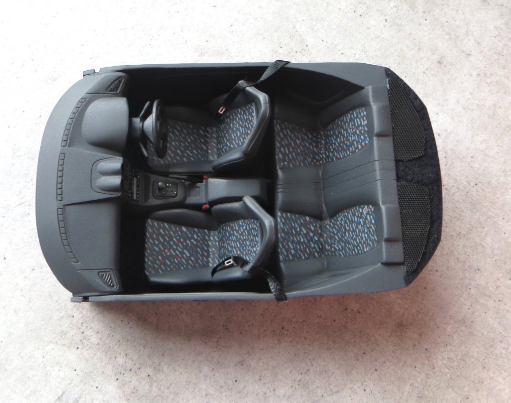

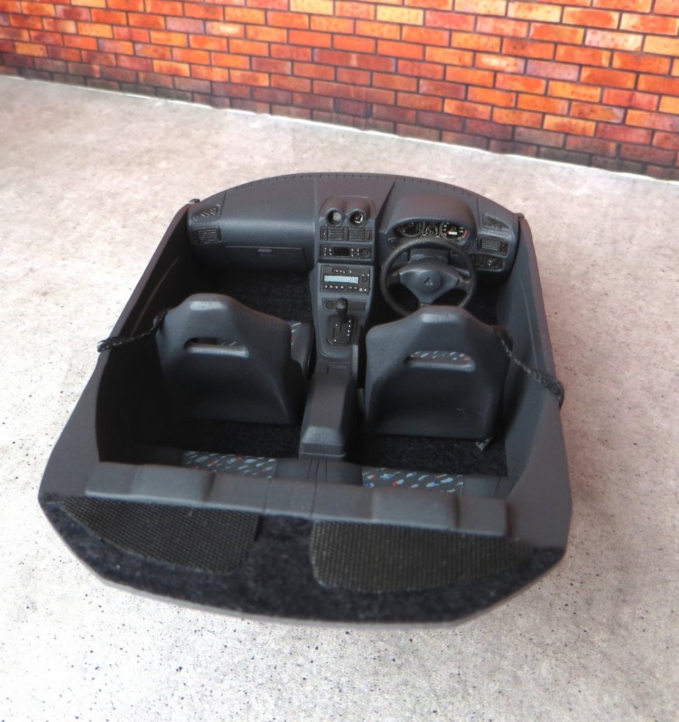

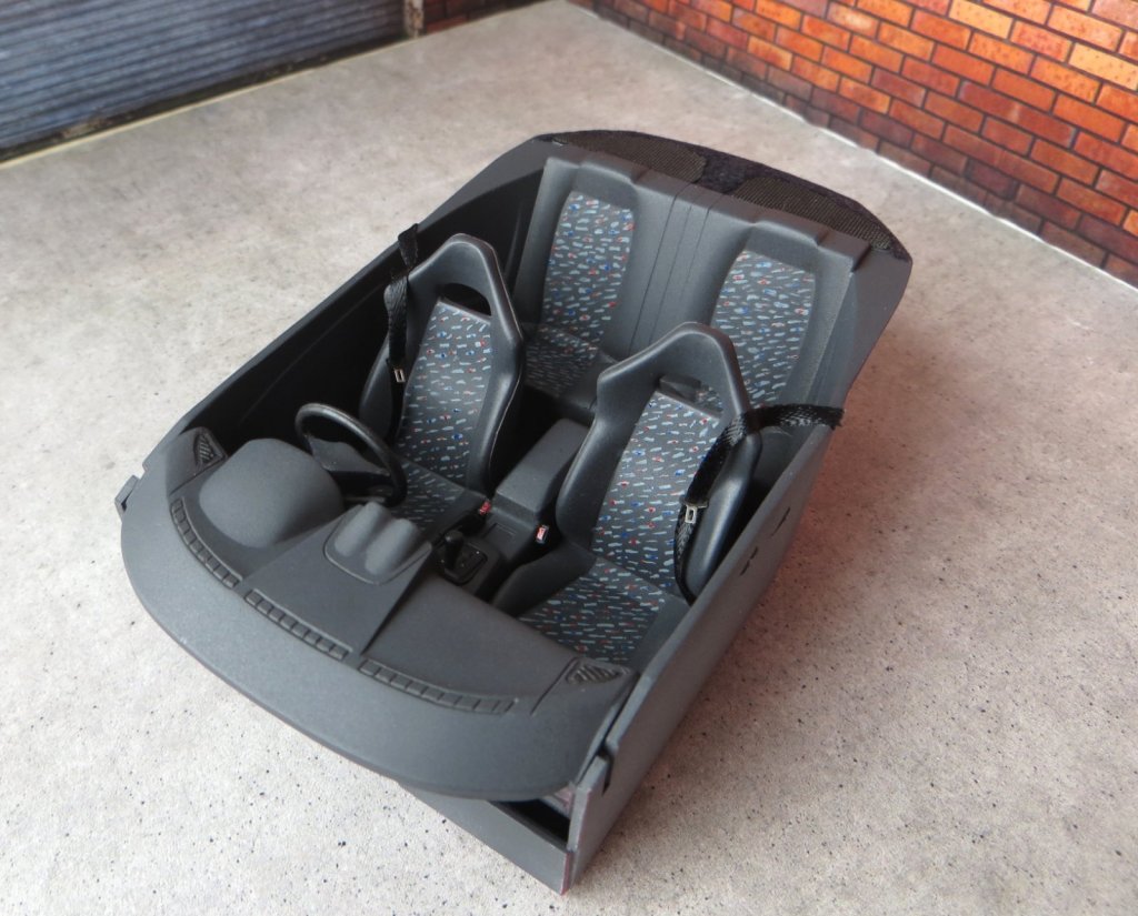

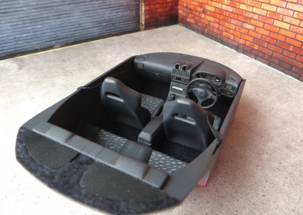

Популярный пост Dina 998 Опубликовано 3 Apr 2022, 07:10:26 Автор Популярный пост Жалоба Поделиться Опубликовано 3 Apr 2022, 07:10:26 Всем привет. Работа над моделью ведется, но крайне медленно, сажусь только по выходным периодически. К данному моменту закончила салон. Детализировала его по стандарту - флок, ремни. Крупные детали решила не красить чисто черным, а намешала цвет из черного и немецкого серого. Ну и чтобы совсем скучно не было - намалевала на сидухах имитацию рисунка, да на динамики наклеила сеточку для гандамов, купленную как-то на али. Дальше по плану подготовить кузов к грунту и покраске. Швы от стыков прессформ у него просто везде, и не вдоль линий расшивки, а где-то в стороне, даже вокруг фар. Так что придется потрудиться 21 Ссылка на сообщение Поделиться на другие сайты
hibar 524 Опубликовано 3 Apr 2022, 08:13:46 Жалоба Поделиться Опубликовано 3 Apr 2022, 08:13:46 тканевые вставки на сидушках, это деки? Ссылка на сообщение Поделиться на другие сайты
Dina 998 Опубликовано 3 Apr 2022, 08:44:43 Автор Жалоба Поделиться Опубликовано 3 Apr 2022, 08:44:43 30 минут назад, hiibar сказал: тканевые вставки на сидушках, это деки? Будь это декали, было бы в разы аккуратней и точней) Все вручную красила, зубочисткой и иголкой 4 Ссылка на сообщение Поделиться на другие сайты
boxer 1033 Опубликовано 3 Apr 2022, 08:54:46 Жалоба Поделиться Опубликовано 3 Apr 2022, 08:54:46 7 минут назад, Dina сказал: Все вручную красила Очень равномерно получилось! Ссылка на сообщение Поделиться на другие сайты
Roman163 1101 Опубликовано 3 Apr 2022, 09:08:23 Жалоба Поделиться Опубликовано 3 Apr 2022, 09:08:23 Рисунок на сиденьях отлично сделан, оживляет салон Ссылка на сообщение Поделиться на другие сайты
БОРЯН 1179 Опубликовано 3 Apr 2022, 09:27:06 Жалоба Поделиться Опубликовано 3 Apr 2022, 09:27:06 За рисунок на сиденьях плюс. В вот за швы от пресс форм на них, минус. Ссылка на сообщение Поделиться на другие сайты
Dina 998 Опубликовано 3 Apr 2022, 09:33:29 Автор Жалоба Поделиться Опубликовано 3 Apr 2022, 09:33:29 @boxer @Roman163 спасибо, рада, что задумка в целом удалась) @БОРЯН да, со швами я опять пролетела. Хотела оставить как имитацию швов на настоящих сидениях, сточила совсем немного. В следующий раз лучше вообще в ноль все буду убирать) Ссылка на сообщение Поделиться на другие сайты
Heil_Max 2395 Опубликовано 3 Apr 2022, 09:41:45 Жалоба Поделиться Опубликовано 3 Apr 2022, 09:41:45 А имитация ткани прям живая! Ссылка на сообщение Поделиться на другие сайты
Dina 998 Опубликовано 3 Apr 2022, 09:56:37 Автор Жалоба Поделиться Опубликовано 3 Apr 2022, 09:56:37 14 минут назад, Heil_Max сказал: А имитация ткани прям живая! Спасибо, Макс! Ссылка на сообщение Поделиться на другие сайты
БОРЯН 1179 Опубликовано 3 Apr 2022, 11:20:04 Жалоба Поделиться Опубликовано 3 Apr 2022, 11:20:04 Ну задумку твою я понял. Но на модели это все равно будет выглядеть, как не убранный шов. если только его не выделить отдельно цветом. Ссылка на сообщение Поделиться на другие сайты
PETERSON 10067 Опубликовано 3 Apr 2022, 13:44:08 Жалоба Поделиться Опубликовано 3 Apr 2022, 13:44:08 А-аааа! Классно! Я знаю, что такое ручная имитация рисунка ткани. Моё почтение. Ссылка на сообщение Поделиться на другие сайты
4auka 2808 Опубликовано 3 Apr 2022, 14:02:34 Жалоба Поделиться Опубликовано 3 Apr 2022, 14:02:34 Вручную? Серьёзно? Кайфово вышло! ОЧЕНЬ! Ссылка на сообщение Поделиться на другие сайты
Dina 998 Опубликовано 3 Apr 2022, 16:39:26 Автор Жалоба Поделиться Опубликовано 3 Apr 2022, 16:39:26 5 часов назад, БОРЯН сказал: Но на модели это все равно будет выглядеть, как не убранный шов. Буду убирать, до этого почти всегда стачивала швы, а тут захотелось поэкспериментировать) 2 часа назад, PETERSON сказал: Моё почтение. Благодарю!Мне даже понравился процесс, медитативно вышло 2 часа назад, 4auka сказал: Вручную? Серьёзно? Кайфово вышло! ОЧЕНЬ! Спасибо! Когда начала, показалось, что полнейшая дичь получается, как всегда ожидание-реальность не состыковались) Но по итогу вышло неплохо) Ссылка на сообщение Поделиться на другие сайты

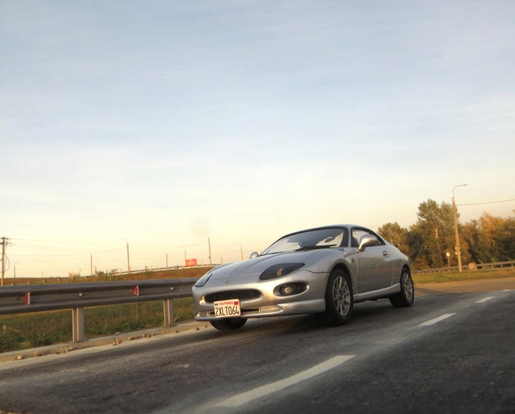

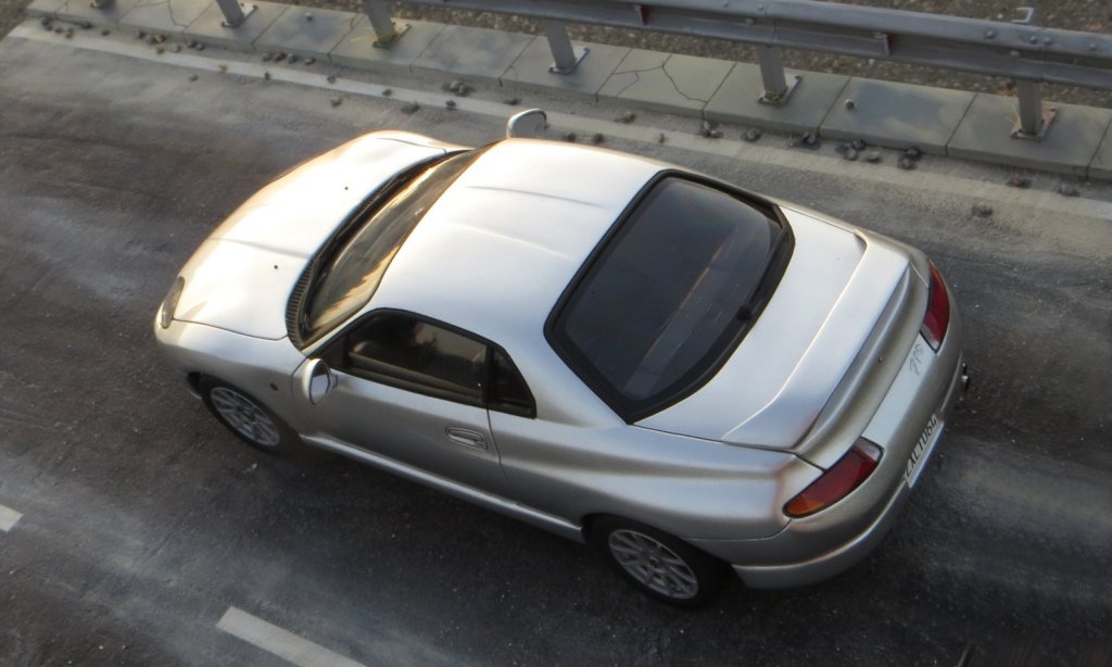

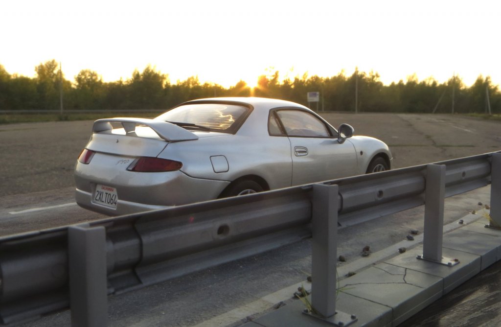

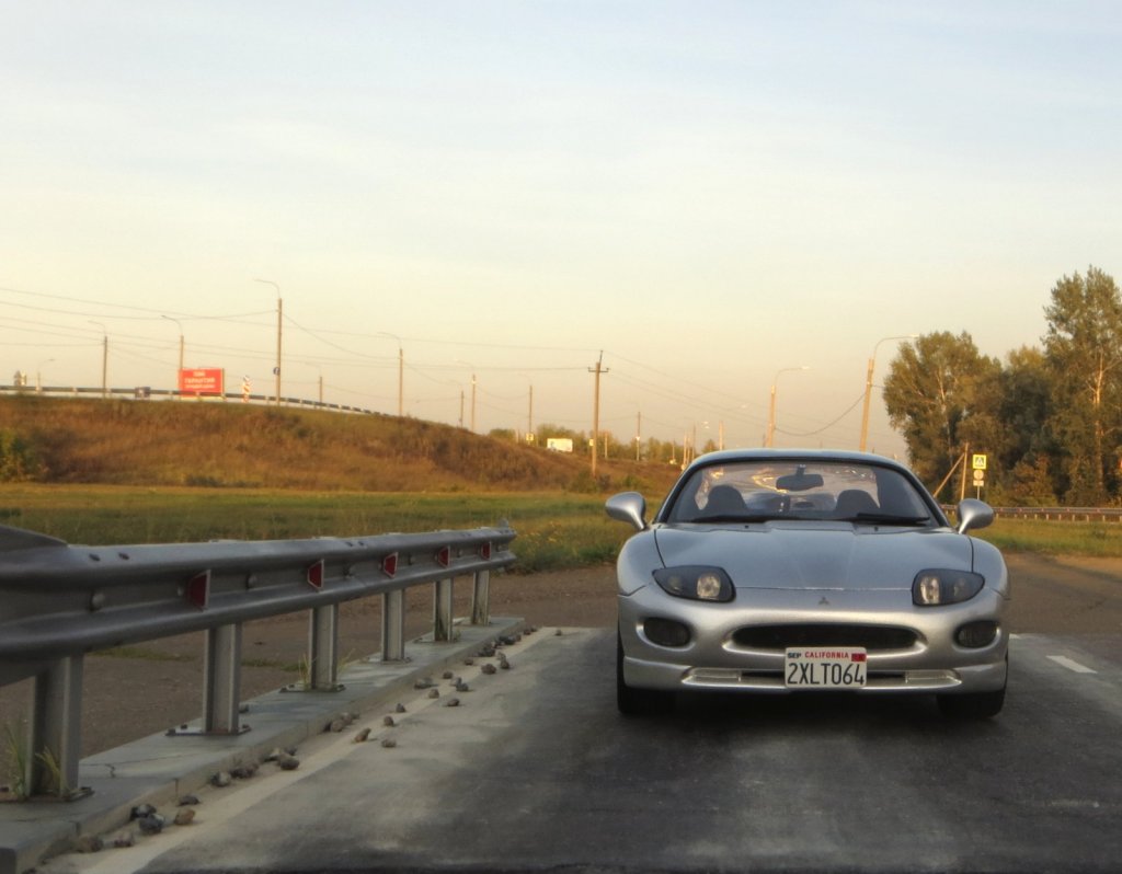

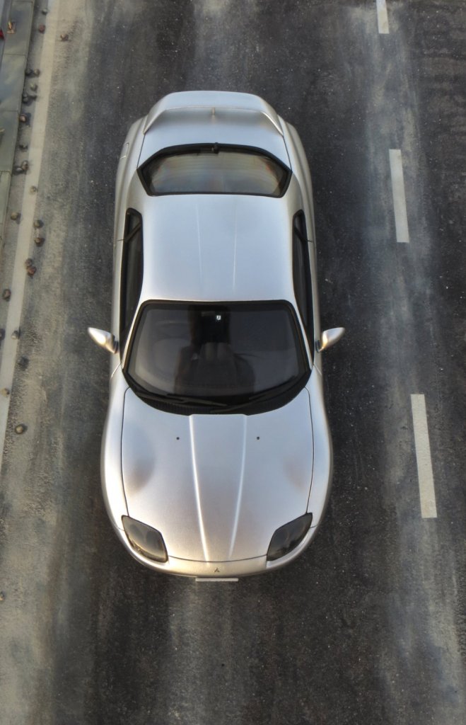

Популярный пост Dina 998 Опубликовано 4 Sep 2022, 17:14:40 Автор Популярный пост Жалоба Поделиться Опубликовано 4 Sep 2022, 17:14:40 Мда, надолго у меня затянулась стройка. И, несмотря на частую нехватку сил/свободного времени/вдохновения, проблем при сборке, я ее добила. Следом собрала подставку от италери, чтобы можно было устраивать фотосессии для таких вот моделей, и сегодня свозила их подышать свежим воздухом.) Тему можно закрывать. 16 Ссылка на сообщение Поделиться на другие сайты
vovichek62 60 Опубликовано 4 Sep 2022, 18:58:52 Жалоба Поделиться Опубликовано 4 Sep 2022, 18:58:52 Если бы дорога не обрывалась сразу за машиной - в жизни бы не сказал, что это не реальные фотографии из раздела "Фото встречных авто..." 2 Ссылка на сообщение Поделиться на другие сайты
AeroMax 1352 Опубликовано 4 Sep 2022, 20:44:59 Жалоба Поделиться Опубликовано 4 Sep 2022, 20:44:59 Класс! А наждачка (дорога) одним куском? Где вы чёрную находите? Мне всё коричневая попадается. 1 Ссылка на сообщение Поделиться на другие сайты

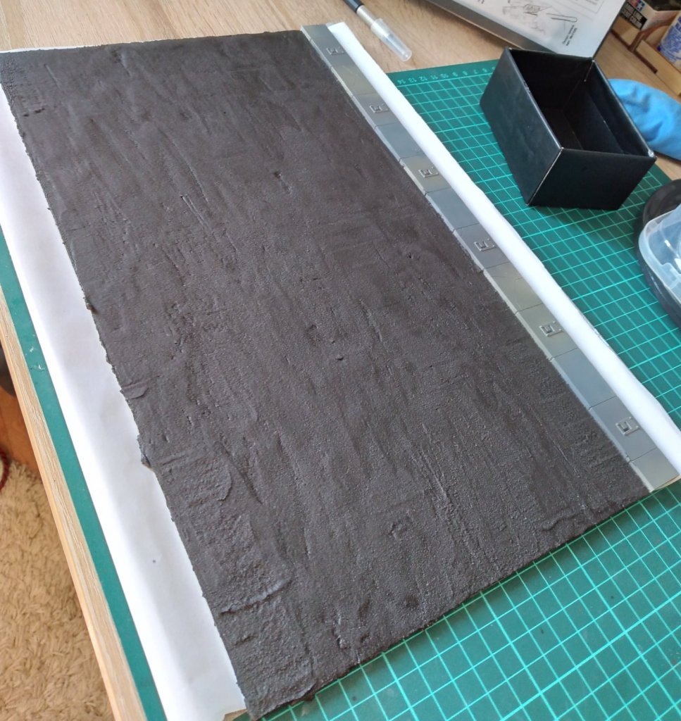

Популярный пост Dina 998 Опубликовано 5 Sep 2022, 03:06:18 Автор Популярный пост Жалоба Поделиться Опубликовано 5 Sep 2022, 03:06:18 @vovichek62 благодарю! Да, есть у меня пока сложности сделать фото так, чтобы не было этих обрывов дороги. Думаю, придет с опытом, это моя 2-я такая вылазка на уличную фотосессию. Либо же надо при обработке как-то продолжать дорогу, копировать ее @AeroMax Сергей, спасибо! Отвечу по подставке в этом випе. Асфальт я уже второй раз делаю с помощью такой вот смеси. Материал всем хорош, только вот укладывает его у меня бригада криворуких таджиков) Не подобрала пока инструмент, чтобы его разглаживать более ровно. Надо, наверно, чем-то цилиндрическим раскатывать. После высыхания выглядит вот так. На ощупь шершавый как наждачка, но довольно податлив при шлифовке. Т.к. площадь подставки довольно большая, лег не очень удачно. Так что я его с водой и наждачкой более-менее "разгладила". Ну а дальше да, накрасила полосы, прошлась пигментами. Помнится, еще вопрос про камушки был. Лежит у меня вот такая штука (цвет камней только серый). Их на разбавленный с водой ПВА клеила. Могут, конечно, отлетать при неосторожности) 6 Ссылка на сообщение Поделиться на другие сайты
