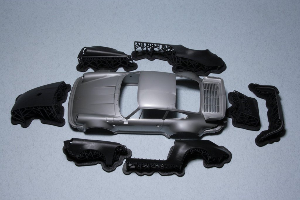

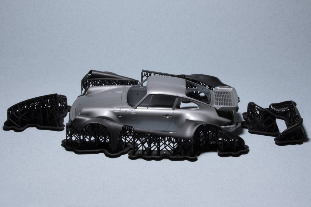

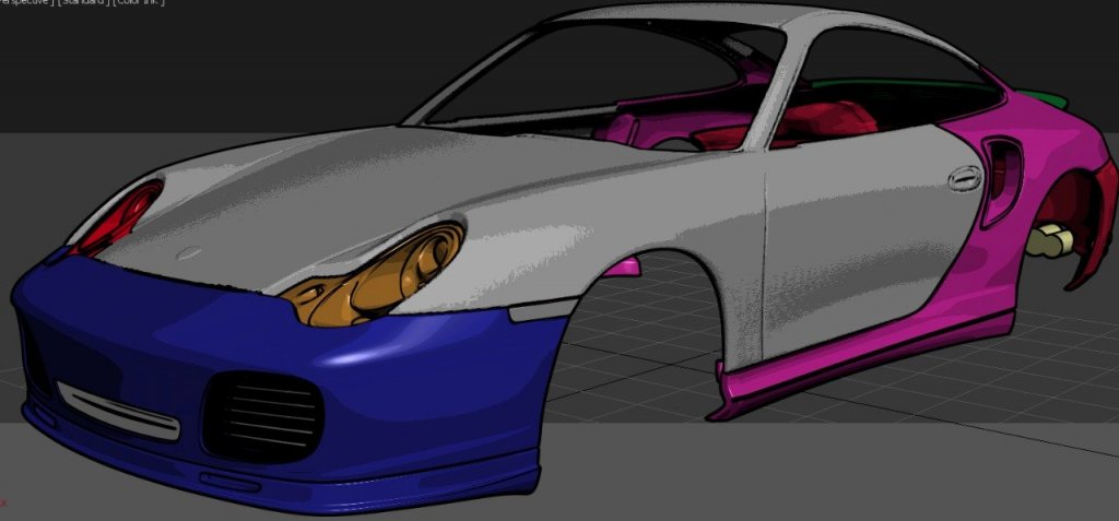

PETERSON 10738 Опубликовано 13 Nov 2022, 11:08:07 Автор Жалоба Поделиться Опубликовано 13 Nov 2022, 11:08:07 @ADSanJ Спасибо за советы, Денис. Я их всегда рад услышать. А у тебя шикарный Турбо получается. Хочу поинтересоваться, где ты взял этот обвес на 996 Turbo? Очень хочется такой же! 6 часов назад, Jackpot сказал: поэтому предполагаю, что вырез будет идти ровно так, как я это показал на третьем фото. Бинго! Ты абсолютно правильно разгадал мой план. 1 час назад, 4auka сказал: а для чего надо два кита, если всё равно будут печататься не подходящие детали? От Тамии возьму крышу с остеклением и дверями, от Фуджими - шасси с двигателем. 34 минуты назад, oleglorenz сказал: А какой у вас лимит брака? насколько миллиметров максимум надо ошибиться, чтобы не перепечатать? В зависимости от ситуации. В данном случае не более 0,5 мм на 100 мм длины. 35 минут назад, oleglorenz сказал: Вы сами кузовщину моделировали, чому арки не круглые? или это стыренная с игры геометрия ? Сам не моделировал, а только домоделировал исходную модель, которая лежит в свободном доступе вот здесь. Арки более круглые именно на 930 Turbo, на других модификациях они овальные, в том числе, у 911 Singer. 6 часов назад, Jackpot сказал: Думаю, идеальным вариантом было бы напечатать весь кузов целиком, но это же немного не по правилам конкурса? Правилами не ограничиваются доработки кита. Кузов напечатать можно, но тогда и остекление нужно новое изготавливать, а оно в самодельном варианте у меня точно будет хуже заводского. Да и возни слишком много с полностью самодельным. Ссылка на сообщение Поделиться на другие сайты

AeroMax 1483 Опубликовано 13 Nov 2022, 19:57:18 Жалоба Поделиться Опубликовано 13 Nov 2022, 19:57:18 8 часов назад, PETERSON сказал: Очень хочется такой же! Нас уже двое! На сколько я в курсе сейчас готовится вторая итерация транс-кита (где исходник надо резать по центру задних стоек) и стёкла фар, фонарей. 1 Ссылка на сообщение Поделиться на другие сайты

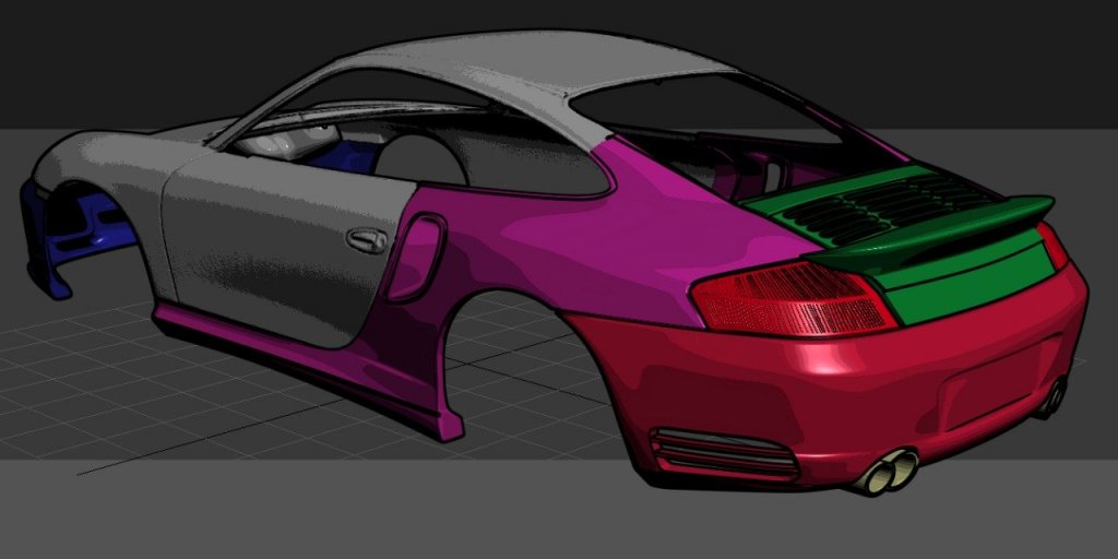

oper 924 Опубликовано 14 Nov 2022, 08:10:07 Жалоба Поделиться Опубликовано 14 Nov 2022, 08:10:07 12 часов назад, AeroMax сказал: Нас уже двое! На сколько я в курсе сейчас готовится вторая итерация транс-кита (где исходник надо резать по центру задних стоек) и стёкла фар, фонарей. Привет. Сейчас все готово, осталось только отлить стекляхи. Вот так будет членение. Сорри за оффтоп в теме. 3 Ссылка на сообщение Поделиться на другие сайты

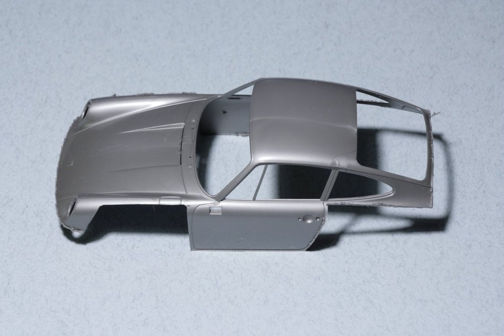

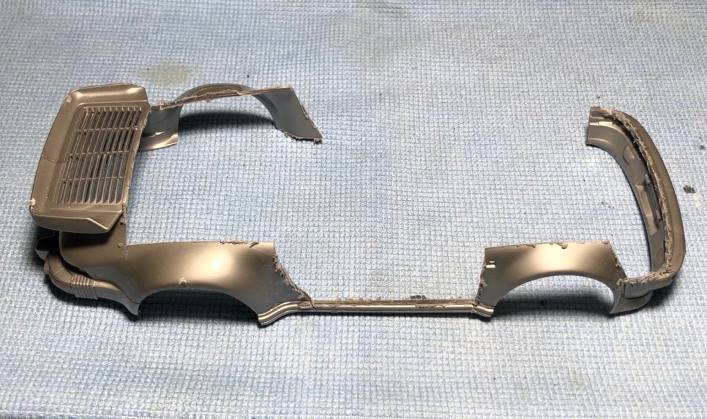

Популярный пост PETERSON 10738 Опубликовано 14 Nov 2022, 23:35:00 Автор Популярный пост Жалоба Поделиться Опубликовано 14 Nov 2022, 23:35:00 Кроме переднего бампера и решётки капота по кузову всё. Передние крылья у Тамии лучше выглядят. Надо подумать, как их скомбинировать с новыми. 12 Ссылка на сообщение Поделиться на другие сайты

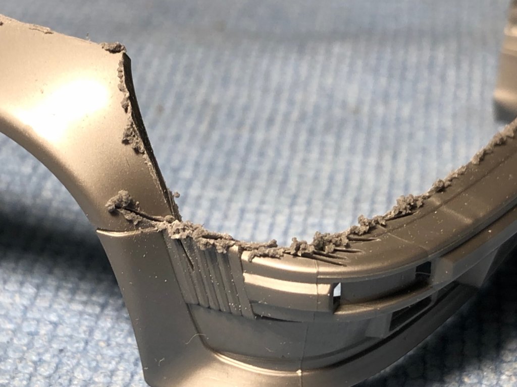

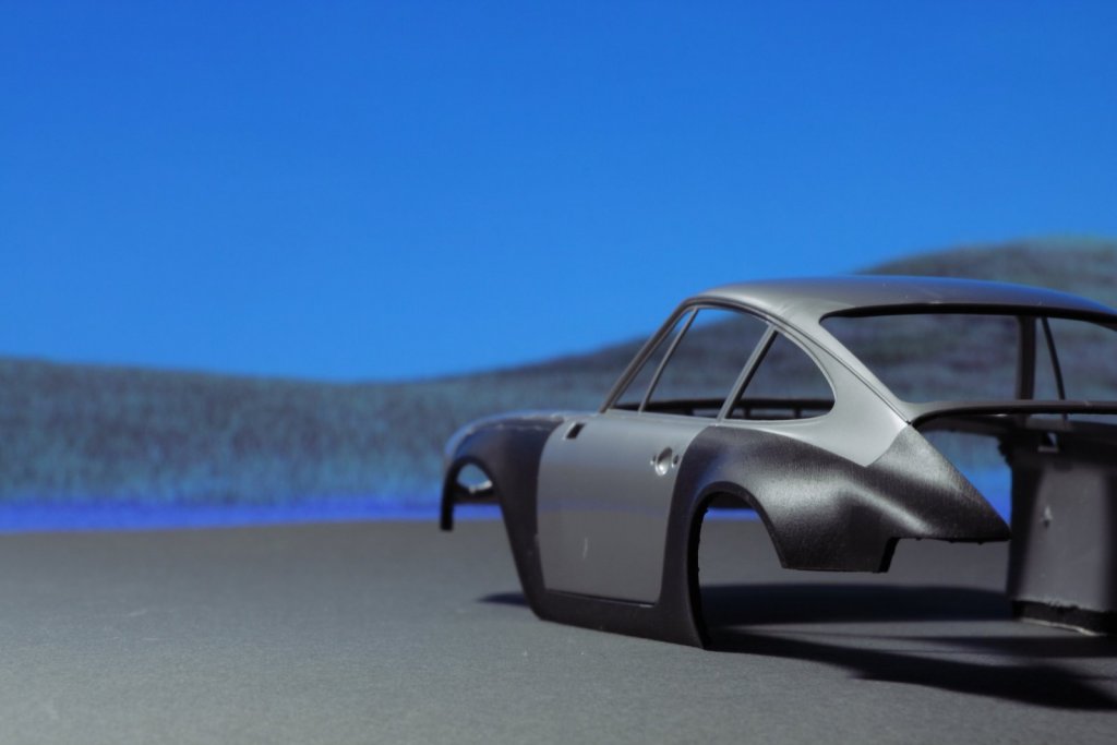

Популярный пост PETERSON 10738 Опубликовано 16 Nov 2022, 22:35:38 Автор Популярный пост Жалоба Поделиться Опубликовано 16 Nov 2022, 22:35:38 Всё лишнее срезал. И что характерно, инженеры Тамии более внимательны к копийности своего кита: отверстия под зеркала расположены не на одной линии. 12 Ссылка на сообщение Поделиться на другие сайты

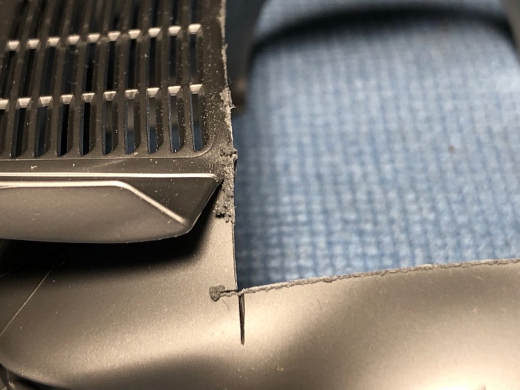

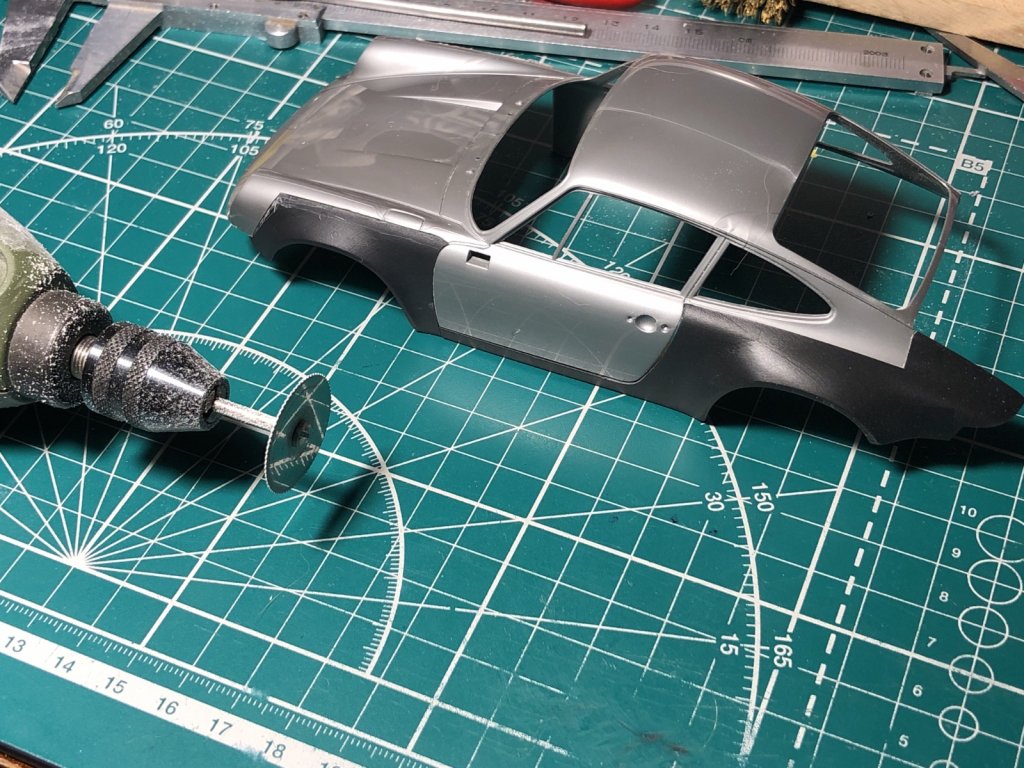

Популярный пост PETERSON 10738 Опубликовано 20 Nov 2022, 12:15:02 Автор Популярный пост Жалоба Поделиться Опубликовано 20 Nov 2022, 12:15:02 Немного прогресса. Подогнал левую сторону. Пока только на скотче. И ещё фотка с инструментами, хотя некоторым это не нравится. :) 16 Ссылка на сообщение Поделиться на другие сайты

PETERSON 10738 Опубликовано 20 Nov 2022, 16:45:49 Автор Жалоба Поделиться Опубликовано 20 Nov 2022, 16:45:49 @Николай_ Спасибо, Николай. Постараюсь. 43 минуты назад, John Wick сказал: Стружки бы ещё от инструмента Бывало у меня и такое. Вроде, в теме с Aston Martin One-77. 24 минуты назад, Kryptonyte сказал: Пилка от Crazy Modelers? Я уже не помню. Но диск очень прочный. У меня были до этого тонкие диски, и их гнуло и коробило, да и зубья снашивались в два счёта. Этот диск чуть толще, но очень стабильный. Ссылка на сообщение Поделиться на другие сайты
AeroMax 1483 Опубликовано 20 Nov 2022, 20:17:21 Жалоба Поделиться Опубликовано 20 Nov 2022, 20:17:21 Миш, а какие установки на буре и блоке питания, чтобы диском пилить? Или такая точность за счёт самого диска? Ссылка на сообщение Поделиться на другие сайты
PETERSON 10738 Опубликовано 20 Nov 2022, 21:31:40 Автор Жалоба Поделиться Опубликовано 20 Nov 2022, 21:31:40 1 час назад, AeroMax сказал: а какие установки на буре и блоке питания, чтобы диском пилить? На блоке минимум, на бормашинке чуть выше минимума. Иначе сильно выплавляет пластик при резке. 1 час назад, AeroMax сказал: Или такая точность за счёт самого диска? Точность при грубой резке не нужна. Это просто удобно и быстро. После грубой резки я обтачиваю кромки надфилем и брусочком с наждачкой. Сам посмотри, какая тут точность. 🤣 4 Ссылка на сообщение Поделиться на другие сайты
