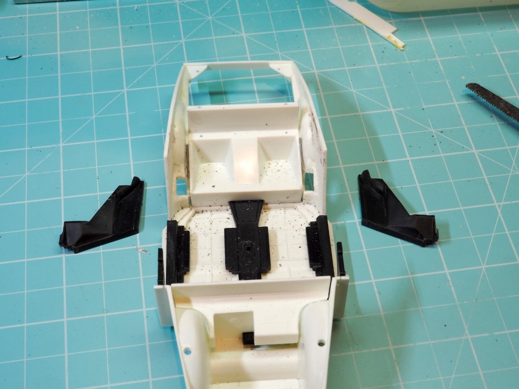

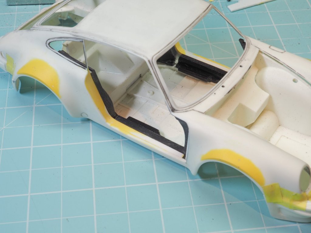

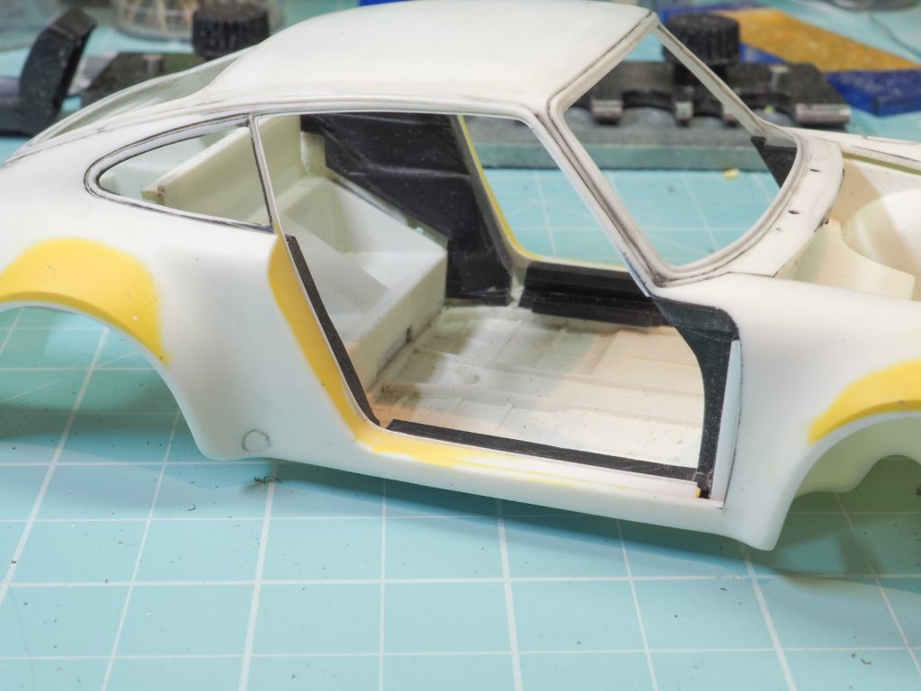

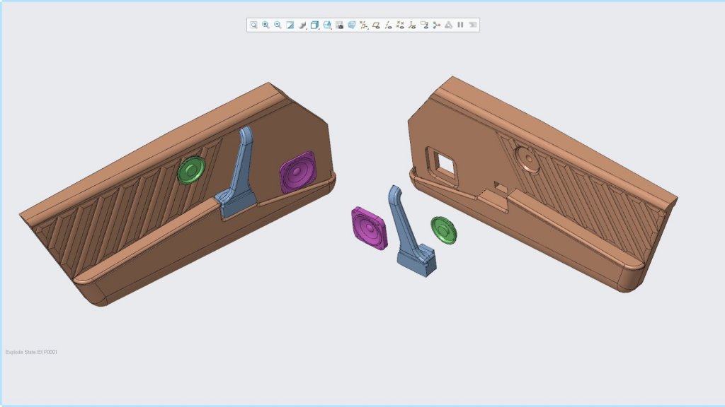

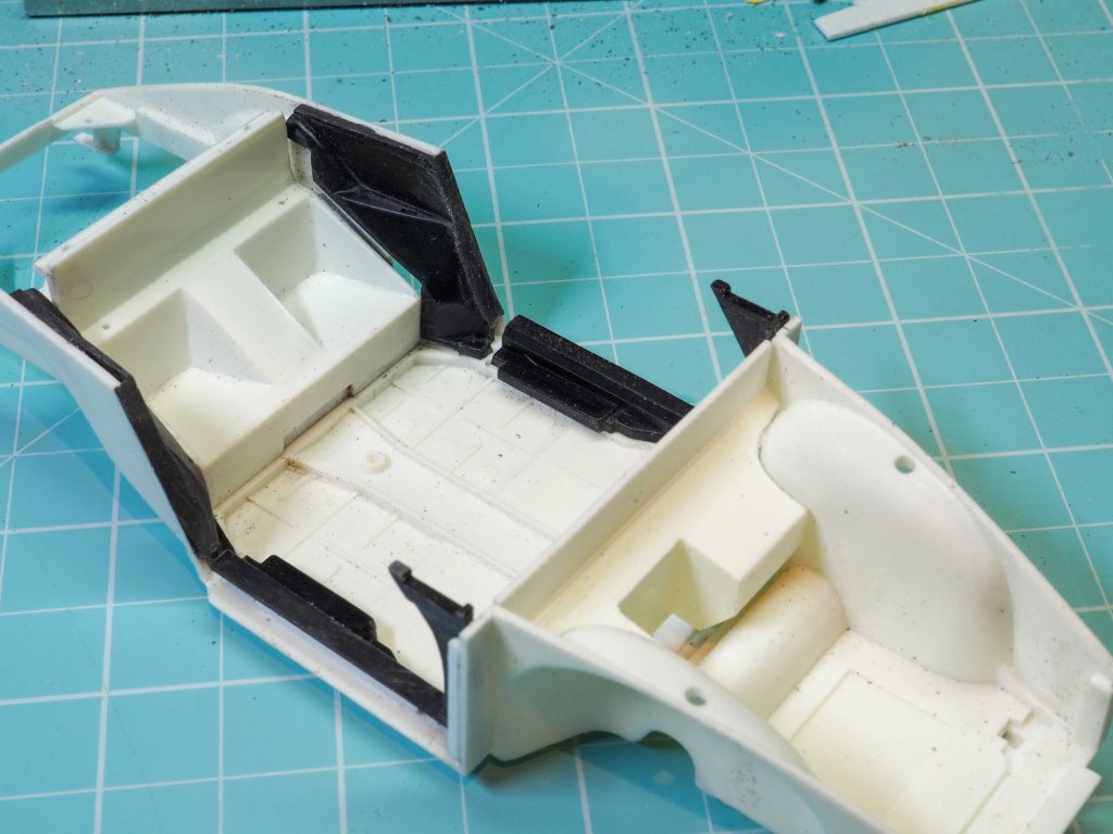

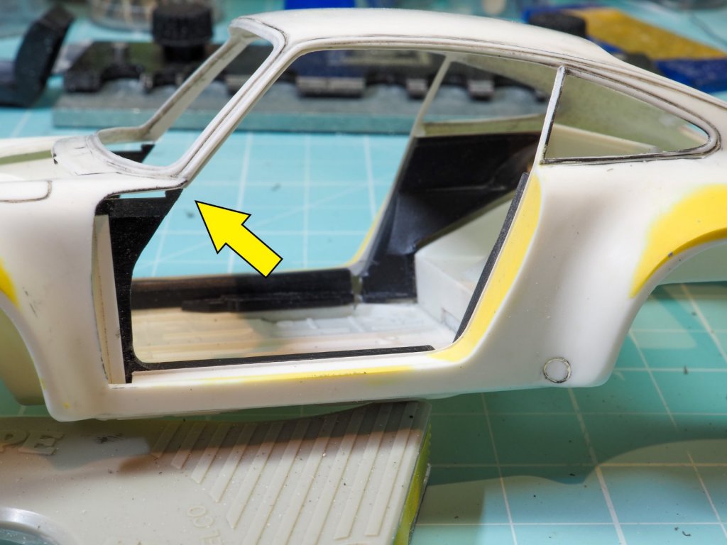

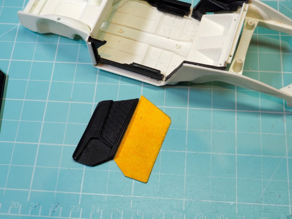

Популярный пост oleglorenz 3086 Опубликовано 5 Jan 2023, 20:41:52 Автор Популярный пост Жалоба Поделиться Опубликовано 5 Jan 2023, 20:41:52 трохи подпродолжу ) Это был тяжелый год , новый будет неясно каким. Но каким то, да будет ) с чем я вас и поздравляю! В прошлом уровне начал заделывать дыру между дверьми и салоном. Для начала заточил шпаклю и привел в надлежащий вид. Также была нестыковка салона и дверного проема. Надо доработать внутреннюю обшивку. Сначала отклеил и отпилил обшивку сзади. затем приклеил их обратно, но уже в новое место и немного поработал напильником. Теперь более менее ОК. Что еще сделал - добавил уплотнительную резинку из 0,2мм пластика. Выглядит хорошо, и скрывает немного стык с салоном. Можно заметить, еще сделал вровень здесь где стрелка. т.к. проем изменился, то сделал шаблон для новой карты двери. Для ускорения сборки ( хотя вероятность не успеть в сроки очень высока, в районе 50% - успею/не успею), применяю гибридные технологии моделирования и в этом месте буду три дэ принтить. Нарисовал карты дверей, заодно немного улучшил детализацию, Дверные ручки и карман не сплошные. пока так. пойду печатать и подгонять двери с картами к внутрянке окончательно. А дальше - капот. 23 Ссылка на сообщение Поделиться на другие сайты

PETERSON 10181 Опубликовано 7 Jan 2023, 17:42:18 Жалоба Поделиться Опубликовано 7 Jan 2023, 17:42:18 В 05.01.2023 в 23:41, oleglorenz сказал: Что еще сделал - добавил уплотнительную резинку из 0,2мм пластика. То, что ты добавил эту резинку, здорово! Но я её еле разглядел на твоих фотках. Извини за критику, но в жизни эта резинка выступает в проём миллиметров на 30. Соответственно, в масштабе это должно быть около 1,5 мм. В остальном доработки впечатляющие. Полностью поддерживаю коллегу @Николай_ . 1 Ссылка на сообщение Поделиться на другие сайты
oleglorenz 3086 Опубликовано 7 Jan 2023, 18:39:40 Автор Жалоба Поделиться Опубликовано 7 Jan 2023, 18:39:40 0,2мм это толщина пластика) а сделать ее ввступающей миллиметра на полтора не смогу, потом3 что дверь не будет закрываться там где стекло. Это надо еще много работы доделывать. А обозначить ее черным цветом - норм. Моя цель - скрыть стык с салоном, но не делить 30мм на 24)) (что равно 1,25😁) Доработка тут одна - открывающиеся двери). Кстати, буду рад если конкурс продлят) 3 Ссылка на сообщение Поделиться на другие сайты
PETERSON 10181 Опубликовано 7 Jan 2023, 19:12:01 Жалоба Поделиться Опубликовано 7 Jan 2023, 19:12:01 22 минуты назад, oleglorenz сказал: 0,2мм это толщина пластика) Это я понял, не тупой . 23 минуты назад, oleglorenz сказал: но не делить 30мм на 24)) (что равно 1,25 В любом случае, это больше 1 мм. Извини, что не написал точный размер до второго знака после запятой. Калькулятора под рукой не оказалось. 27 минут назад, oleglorenz сказал: А обозначить ее черным цветом - норм. Моя цель - скрыть стык с салоном, Тогда уж в разы проще было бы наклеить полоску чёрной изоленты на покрашенный проём. Но это так, первое что в голову пришло. 29 минут назад, oleglorenz сказал: а сделать ее ввступающей миллиметра на полтора не смогу, потом3 что дверь не будет закрываться там где стекло Я так и подумал. Там надо глубже в салон фланец задвигать. 30 минут назад, oleglorenz сказал: Кстати, буду рад если конкурс продлят) Я, кстати, уже сошёл с дистанции. Переоценил свои силы в очередной раз. Опять жизненные обстоятельства наложили свой отпечаток на стройку. Я в очередной раз переметнулся в стан грузофилов. Там спокойные и медитативные сборки. Ссылка на сообщение Поделиться на другие сайты

AeroMax 1357 Опубликовано 11 Jan 2023, 12:05:39 Жалоба Поделиться Опубликовано 11 Jan 2023, 12:05:39 ВЕСЬМА! А между дверью и проёмом достаточный зазор для двух слоёв ЛКП? Ссылка на сообщение Поделиться на другие сайты
