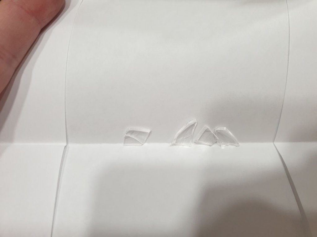

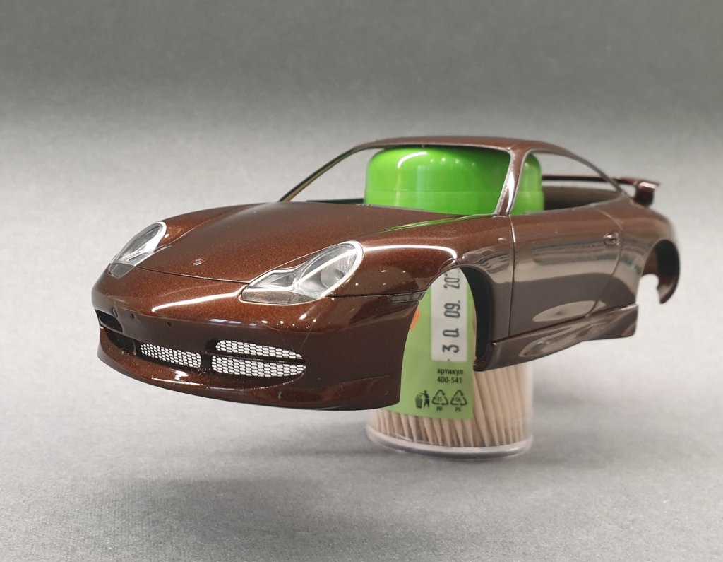

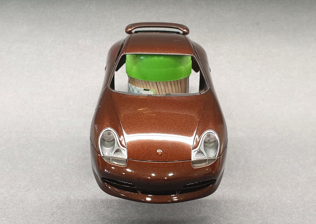

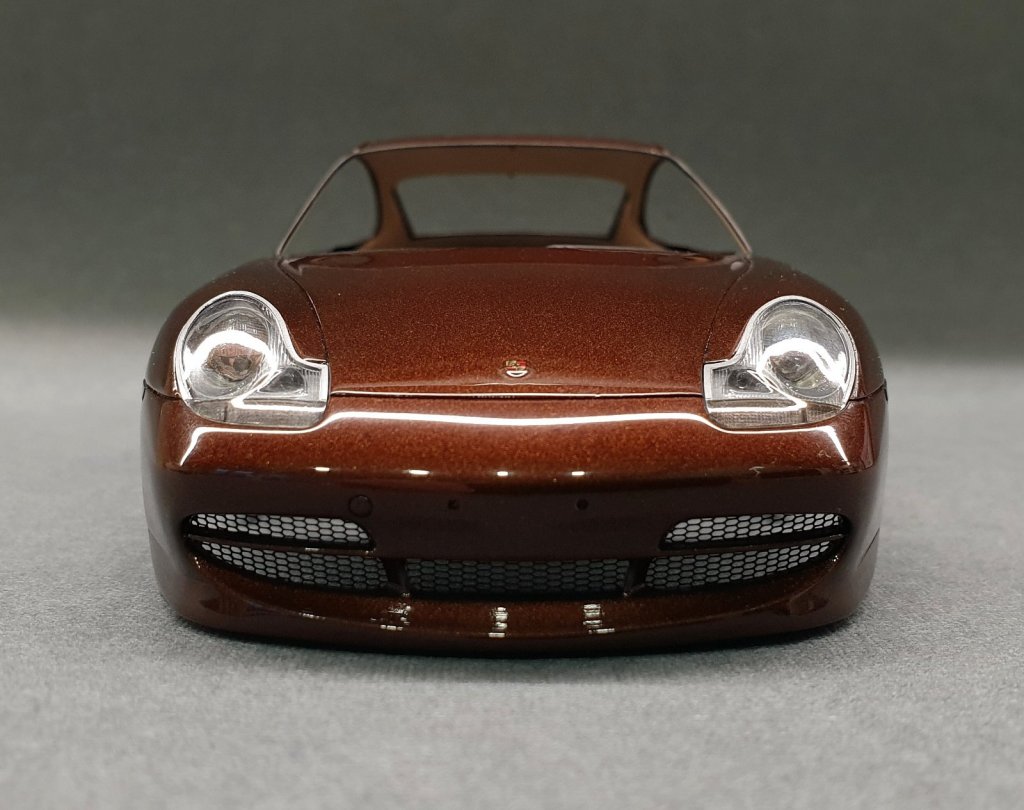

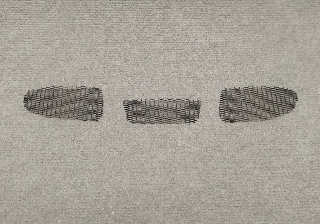

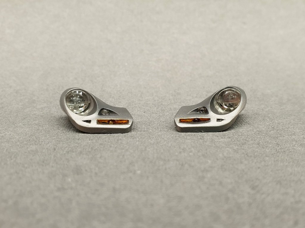

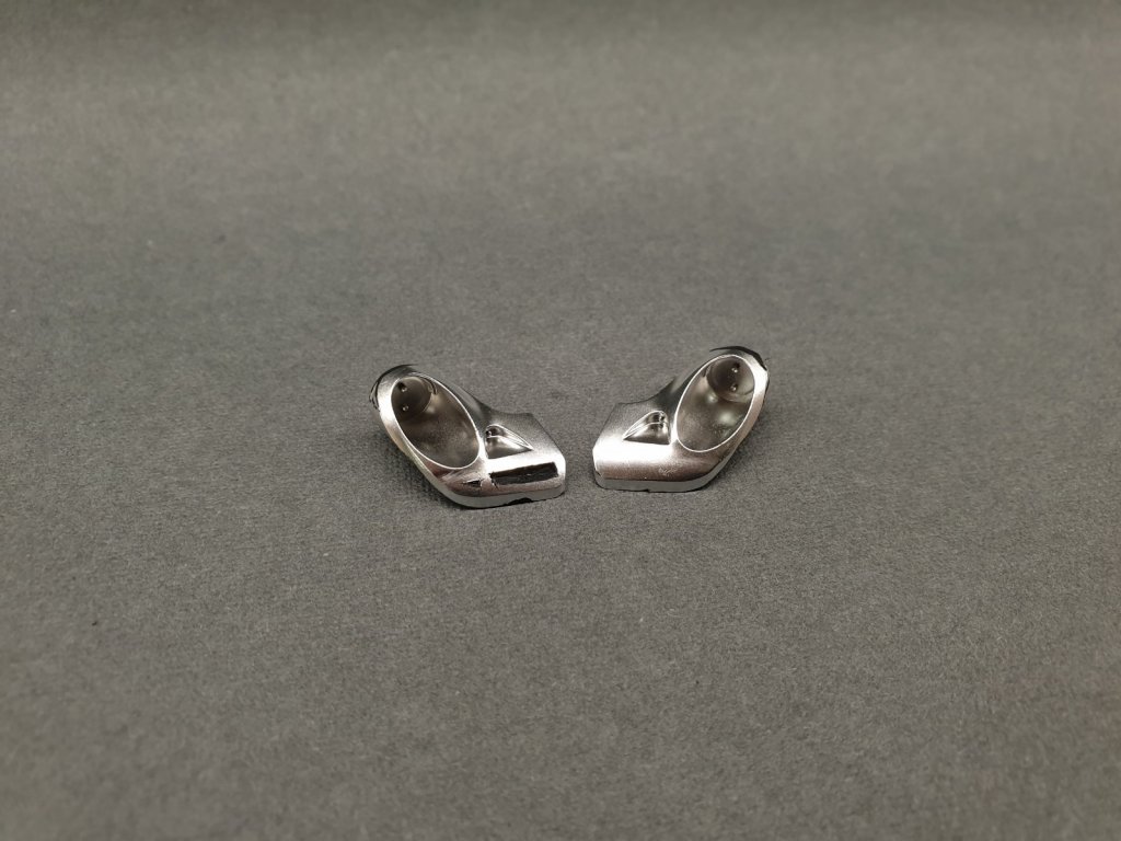

Популярный пост Silent123 3054 Опубликовано 22 Jan 2023, 16:59:46 Автор Популярный пост Жалоба Поделиться Опубликовано 22 Jan 2023, 16:59:46 Всем привет. Небольшое обновление. Времени остается уже не так много, а прогресс не очень уж и высок. Что сделал - поработал с оптикой. Передние фары. Маски в наборе даны немного упрощенными. Что сделал - доработал нижнюю часть имитацией поворотников (левая фара) Далее нужно было сделать все это чуть более реалистичным. Попробовал покрасить контрастно, стало интереснее но все равно не совсем то, хоты вариантов масса и может быть что-то похожее тоже встречается в жизни. Немножко отсебятинки. Решил прикрыть отверстия в бампере сеточками. Очень уж эти дыры большие и через них не очень-то проработанные внутренности смотрятся вообще не очень. В итоге мордочка выглядит так. Сами стекла тоже доработал, покрасил серебряночкой каемку, благо контур отлит с лицевой стороны. Для закрепления купнул в футуре и на сутки сохнуть. Ну а теперь опять про боль - задние фонари. В общем как ранее говорил, одно стеклышко у меня сломалось. Я его склеил и решил использовать для тренировки с окраской, пока ищутся новые. Правый фонарик в итоге выглядит вполне сносно, хотя допустил ошибки и нужно тоже передалать. Добавлю, что сделал задний центральный стоп из прозрачного пластика в замен декали из набора. Вырезал на фрезере, через трафарет надул имитацию рефлекторов светодиодов. А вот левый конечно не фонтан. На мой призыв о помощи откликнулся Дима @Kryptonyte , за что ему огромное спасибо, и буквально сразу выслал пару стеклышек, но..... Почта России качественно сделала свое дело.. Так что вопрос поиска донорских задних стекол все еще открыт и актуален. Если не найду, пусть остается как есть. 14 Ссылка на сообщение Поделиться на другие сайты
Sebastian 795 Опубликовано 22 Jan 2023, 17:48:24 Жалоба Поделиться Опубликовано 22 Jan 2023, 17:48:24 Слушай, ну головная оптика на голову выше получилась, чем я в принципе встречал! Кайма сильно оживила. Выглядит здорово. мне кажется, что нужно красить еще и остальную часть прозрачного колпака. На оригинале там прозрачное только где лампы. Не знаю, получилось бы у меня лучше? 👍👍👍👍 С фонарем прям жаль :( Капнуть футурой в трещину не помогает??? Ссылка на сообщение Поделиться на другие сайты
TheYellowHB 799 Опубликовано 22 Jan 2023, 17:57:06 Жалоба Поделиться Опубликовано 22 Jan 2023, 17:57:06 51 минуту назад, Silent123 сказал: Почта России качественно сделала свое дело.. С любой отправкой нужна упаковка как на Луну... Жаль, что так вышло. Фары понравились, отлично смотрятся! Я в Бокстере что-то похожее пытался изобразить, но вышло как-то сраненько) Ссылка на сообщение Поделиться на другие сайты
yura1961 3949 Опубликовано 22 Jan 2023, 18:00:56 Жалоба Поделиться Опубликовано 22 Jan 2023, 18:00:56 56 минут назад, Silent123 сказал: но..... Почта России качественно сделала свое дело.. Почта России действительно качественно сделала свое дело,она вам доставила,а вот упаковывать хрупкое в конверт это конечно.... 4 Ссылка на сообщение Поделиться на другие сайты
Silent123 3054 Опубликовано 22 Jan 2023, 18:24:44 Автор Жалоба Поделиться Опубликовано 22 Jan 2023, 18:24:44 32 минуты назад, Sebastian сказал: мне кажется, что нужно красить еще и остальную часть прозрачного колпака. На оригинале там прозрачное только где лампы. Не знаю, получилось бы у меня лучше? 👍👍👍👍 С фонарем прям жаль :( Капнуть футурой в трещину не помогает??? Колпак вроде прозрачный в оригинале, там маска просто должна быть темным хромом покрыта, вот и эффект такой По заднему не выйдет убрать шов, клеил модельным клеем, футуре некуда затечь 23 минуты назад, yura1961 сказал: Почта России действительно качественно сделала свое дело,она вам доставила,а вот упаковывать хрупкое в конверт это конечно.... Не отрицаю, имеет место быть Ссылка на сообщение Поделиться на другие сайты
PETERSON 10186 Опубликовано 23 Jan 2023, 09:29:02 Жалоба Поделиться Опубликовано 23 Jan 2023, 09:29:02 Стекло отправили в конверте??? Это пять баллов! Доработки по оптике просто супер! 15 часов назад, Sebastian сказал: Капнуть футурой в трещину не помогает??? Мне в своё время не помогло. Не затекает она в тонкие трещины. Это нужна какая-то супер текучая смола, которая быстро не отверждается. 1 Ссылка на сообщение Поделиться на другие сайты

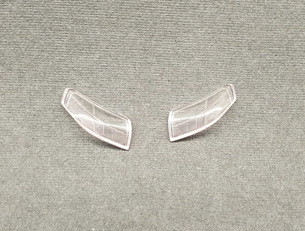

AeroMax 1357 Опубликовано 23 Jan 2023, 09:37:24 Жалоба Поделиться Опубликовано 23 Jan 2023, 09:37:24 16 часов назад, Silent123 сказал: Почта России качественно сделала свое дело.. ЛитьЁ - моЁ!!! Я могу поделиться плафонами. Только у меня нижние поливинки в оранжевый клир покрашены сплошняком. Ещё лет 12 назад. Михаил, в среду сможем встретиться? 1 Ссылка на сообщение Поделиться на другие сайты
Sebastian 795 Опубликовано 23 Jan 2023, 10:13:05 Жалоба Поделиться Опубликовано 23 Jan 2023, 10:13:05 34 минуты назад, AeroMax сказал: ЛитьЁ - моЁ!!! Я могу поделиться плафонами. Только у меня нижние поливинки в оранжевый клир покрашены сплошняком. Ещё лет 12 назад. Михаил, в среду сможем встретиться? Клир легко смыть. Кажется, проект спасен Тухлыми яйцами не кидайте в меня - следующим этапом найти диски 1 Ссылка на сообщение Поделиться на другие сайты
PETERSON 10186 Опубликовано 23 Jan 2023, 10:14:55 Жалоба Поделиться Опубликовано 23 Jan 2023, 10:14:55 1 минуту назад, Sebastian сказал: следующим этапом найти диски Нет уж. Пусть остаются. Нигерский хром с них смыть и будет норм. Ссылка на сообщение Поделиться на другие сайты
Sebastian 795 Опубликовано 23 Jan 2023, 10:29:35 Жалоба Поделиться Опубликовано 23 Jan 2023, 10:29:35 (изменено) 15 минут назад, PETERSON сказал: Нет уж. Пусть остаются. Нигерский хром с них смыть и будет норм. Изменено 23 Jan 2023, 10:30:55 пользователем Sebastian Ссылка на сообщение Поделиться на другие сайты

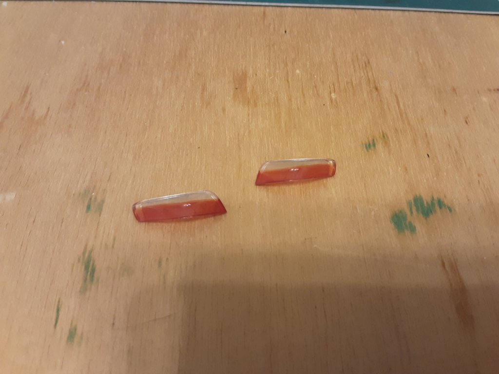

AeroMax 1357 Опубликовано 23 Jan 2023, 16:38:13 Жалоба Поделиться Опубликовано 23 Jan 2023, 16:38:13 Тот такие они. Покрашены Тамиевским алкидом, или, как тут любят говорить - эмалью. Ссылка на сообщение Поделиться на другие сайты
Sebastian 795 Опубликовано 23 Jan 2023, 16:55:19 Жалоба Поделиться Опубликовано 23 Jan 2023, 16:55:19 15 минут назад, AeroMax сказал: Тот такие они. Покрашены Тамиевским алкидом, или, как тут любят говорить - эмалью. Я так и подумал. Самые популярные клиры. Вайт спиритом смоется на раз два без следов :) На мой личный взгляд, тамиевские клиры на голову выше Ганзы. Тамиевские выглядят натуральнее для имитации. Есть опыт сравнения :) Ссылка на сообщение Поделиться на другие сайты
Silent123 3054 Опубликовано 23 Jan 2023, 17:42:48 Автор Жалоба Поделиться Опубликовано 23 Jan 2023, 17:42:48 1 час назад, AeroMax сказал: Тот такие они. Покрашены Тамиевским алкидом, или, как тут любят говорить - эмалью. Ну что же, давпйте пробовать! Парни, спасибо! Выручаете нереально! Ссылка на сообщение Поделиться на другие сайты

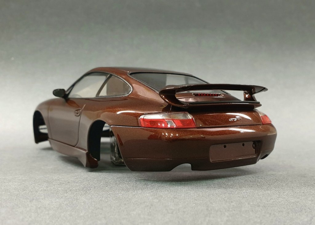

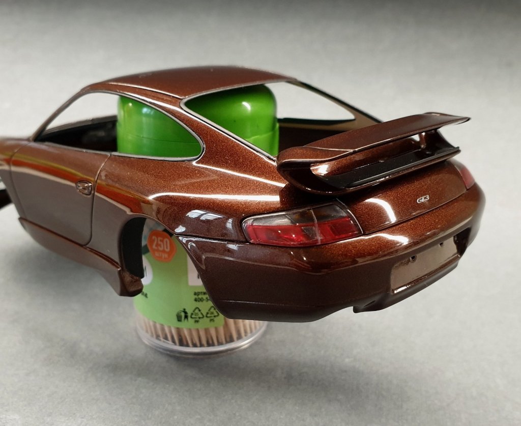

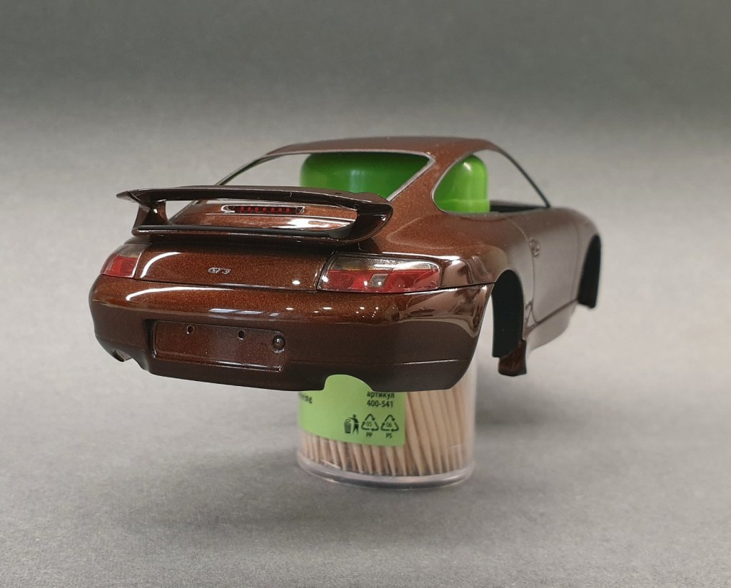

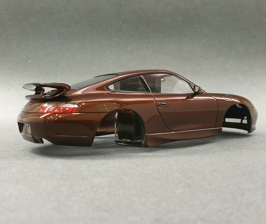

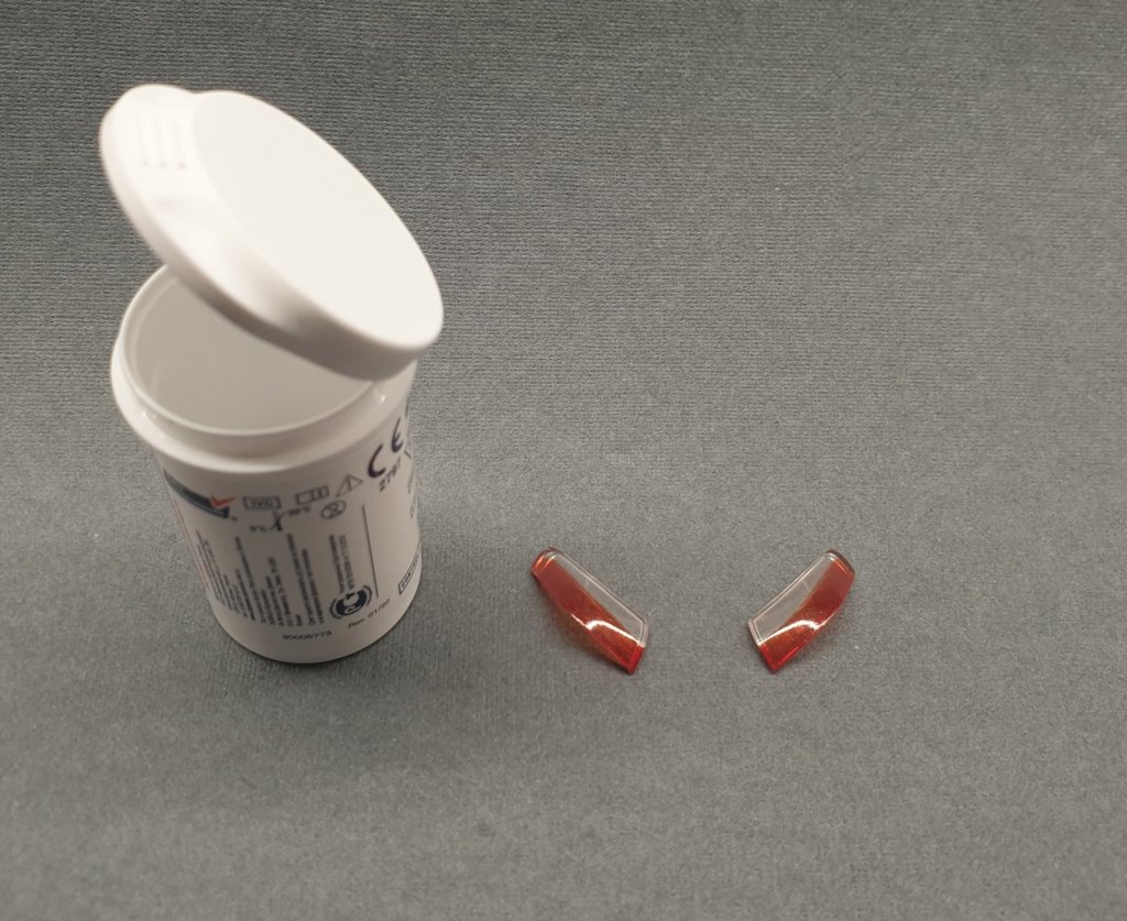

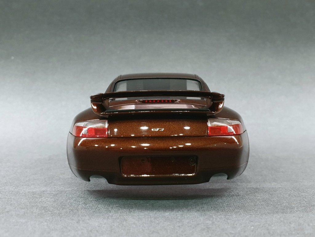

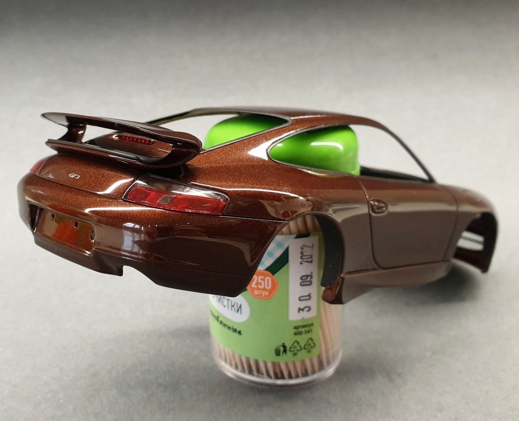

Популярный пост Silent123 3054 Опубликовано 6 Feb 2023, 07:22:24 Автор Популярный пост Жалоба Поделиться Опубликовано 6 Feb 2023, 07:22:24 Всем привет! Время до завершения конкурса осталось оказывается уже совсем мало, приходится ускоряться, порой даже в ущерб качеству, не говоря уже о реализации задумок. И так, первое - это финал эпопеи с задними фонарями. Вторая попытка получить донорские стеклышки оказалась удачной. Безмерная благодарность Сергею AeroMax, в кротчайший срок привез стеклышки. На этот раз упаковка надежная, личная встреча, все уцелело. Краска смылась без проблем, 10 минут в изопропиле, немножко потереть и повыковыривать в трудных местах и стеклышки стали как новые. Далее учел предыдущий опыт окраски и допущенные ошибки. Стекла решил сделать более светлые. Вот что в итоге получилось. По кузову остались дворники, номера и передняя губа. Переходим к салону. Решил немного доработать потолок, его в конечном счете не очень хорошо видно, по этому задачи сделать его идеально не стояло. Тем не менее сделал имитацию центральной консоли и противосолнечных козырьков. Получилось чуть мелковато, но думаю более чем достаточно. Неожиданно салон занимает тоже много времени. Начал с небольших доработок. Сделал пазы в сиденьях под ремни и добавил средние стойки. Далее срочно нужно красить, декалить и т.д. , но это уже в следующей серии. 23 Ссылка на сообщение Поделиться на другие сайты
Scale Motorsport 1050 Опубликовано 6 Feb 2023, 11:33:36 Жалоба Поделиться Опубликовано 6 Feb 2023, 11:33:36 Кузов здорово смотрится! Единственное замечание: нужно поправить металлостикер GT3, он упал вправо немного. 1 Ссылка на сообщение Поделиться на другие сайты

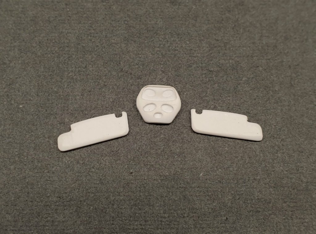

hibar 530 Опубликовано 6 Feb 2023, 12:35:12 Жалоба Поделиться Опубликовано 6 Feb 2023, 12:35:12 3D? Хорошо получилось. У меня принтера нет, нашёл отдалённо похожий (очень сильно отдалённо) и слепок снял 1 Ссылка на сообщение Поделиться на другие сайты
Silent123 3054 Опубликовано 6 Feb 2023, 13:27:31 Автор Жалоба Поделиться Опубликовано 6 Feb 2023, 13:27:31 Скорее 2D. Вырезал на фрезере из плоского пластика, скруглил шкуркой 4 Ссылка на сообщение Поделиться на другие сайты

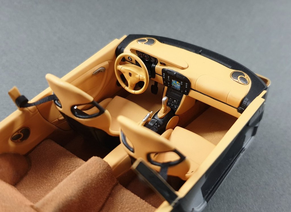

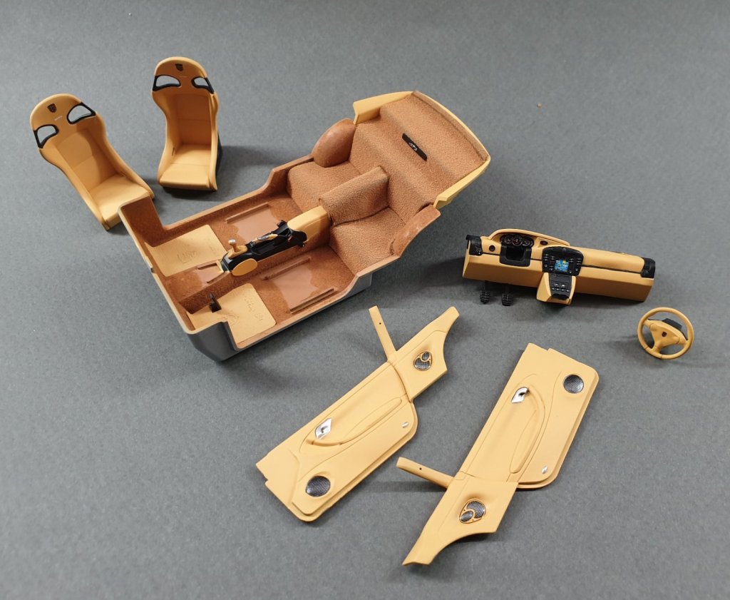

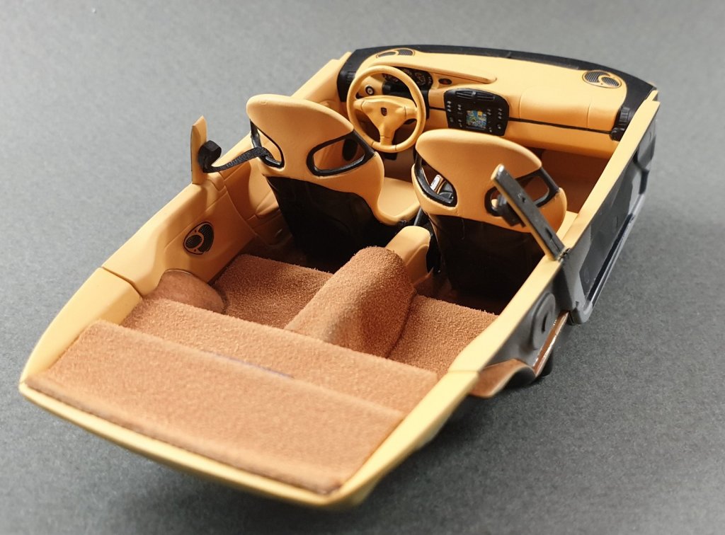

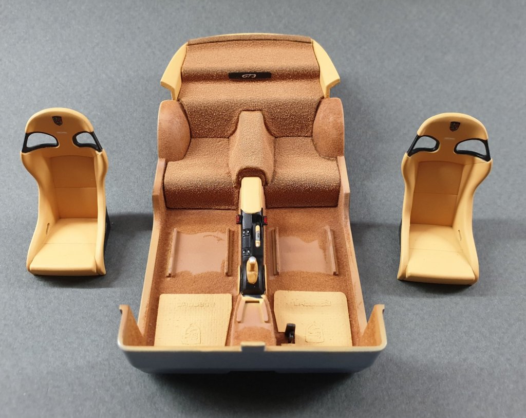

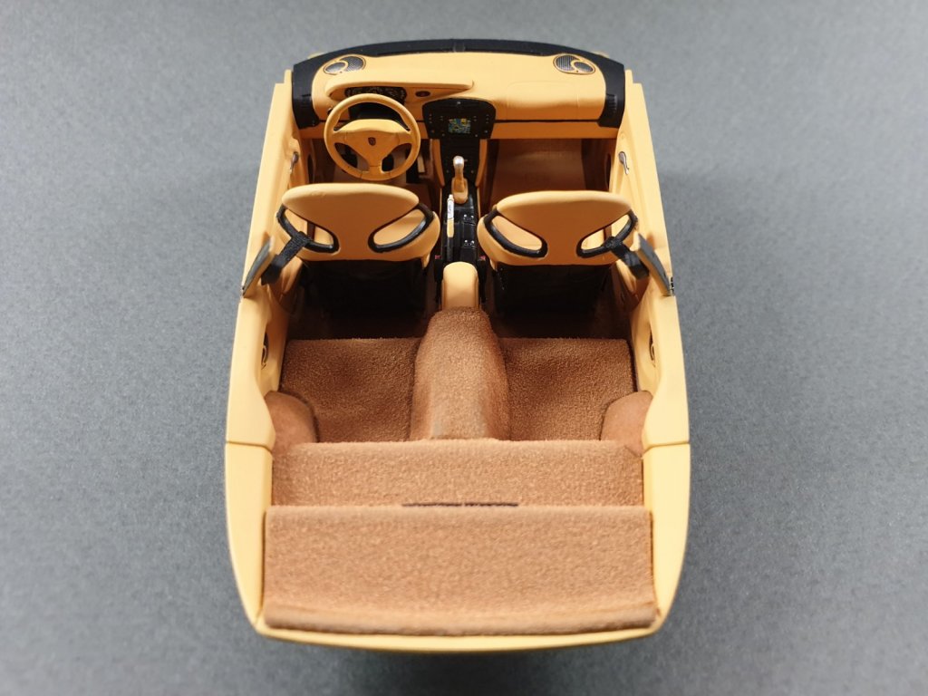

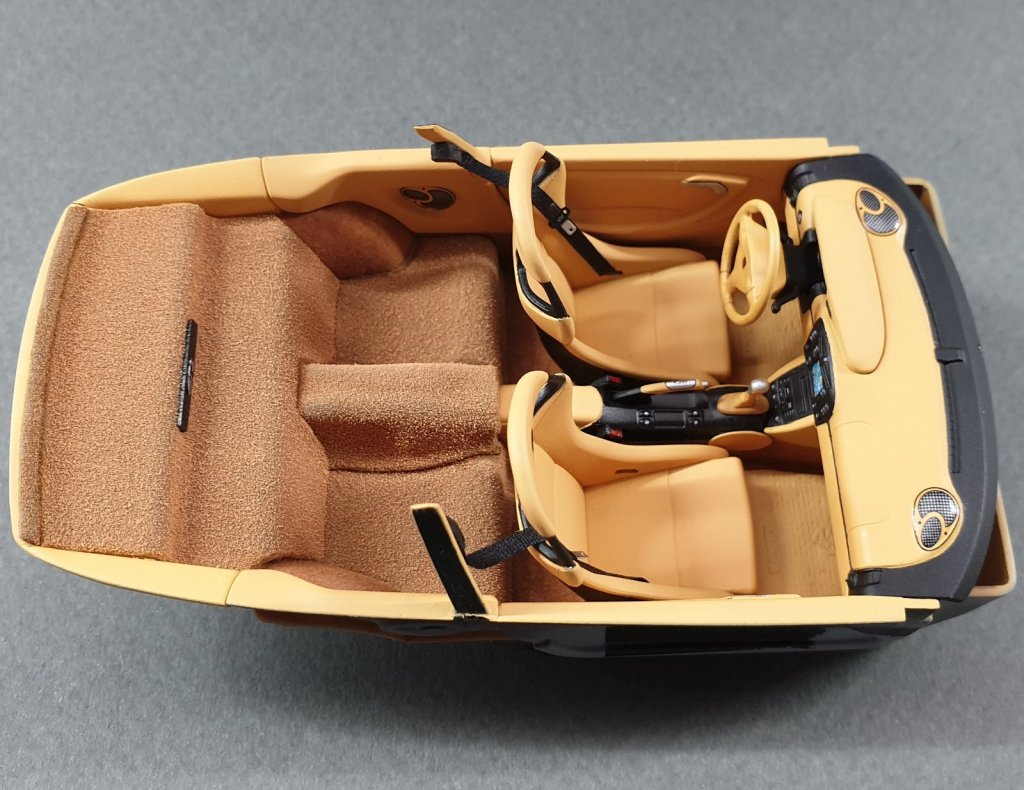

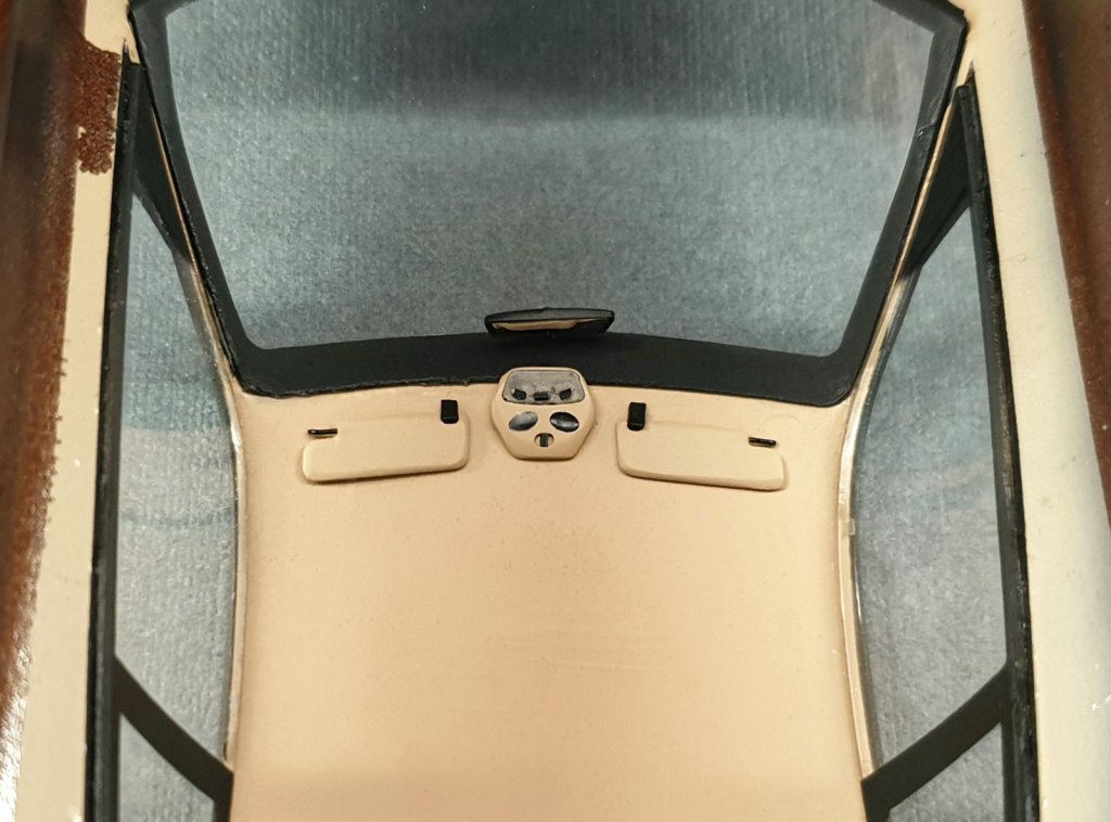

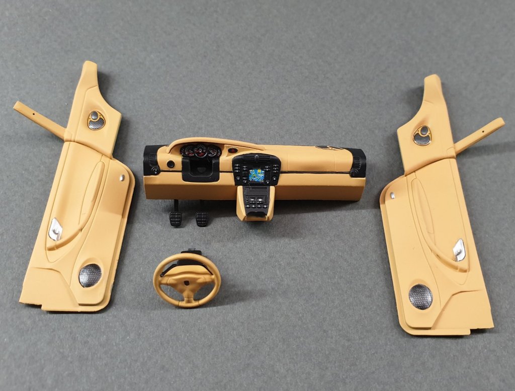

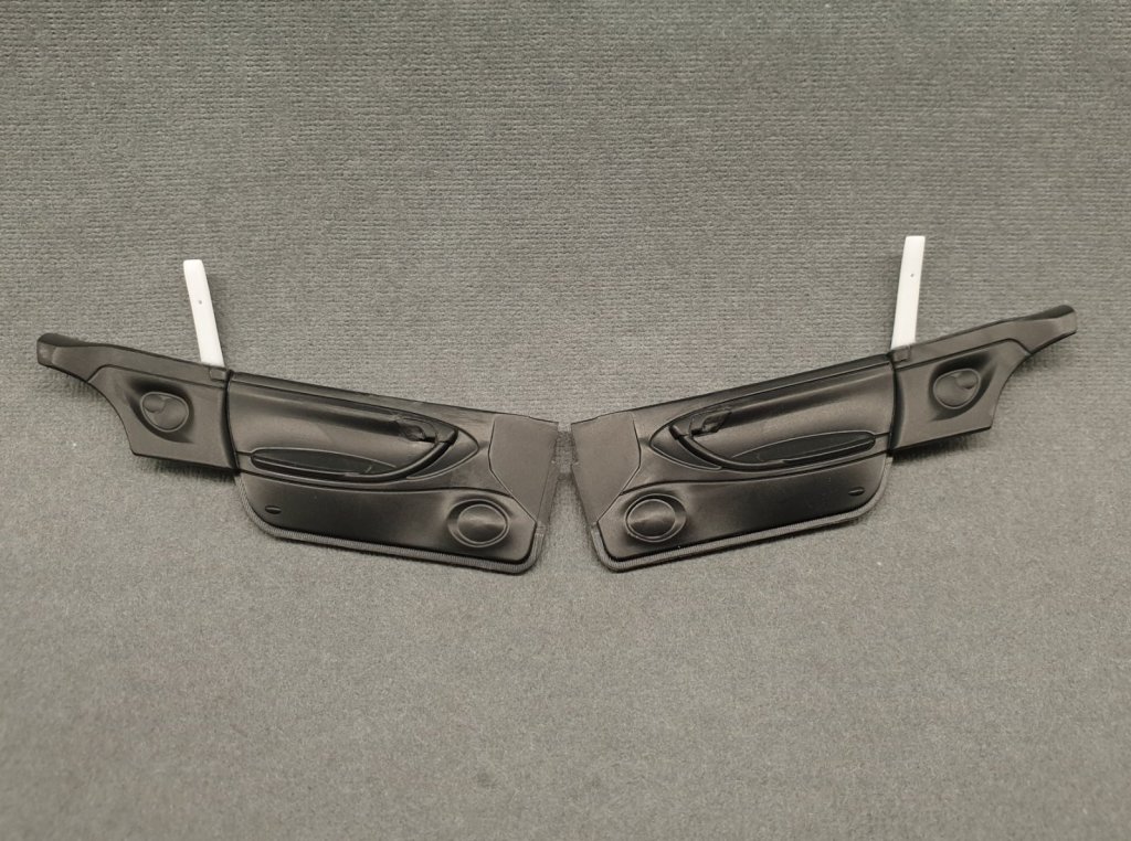

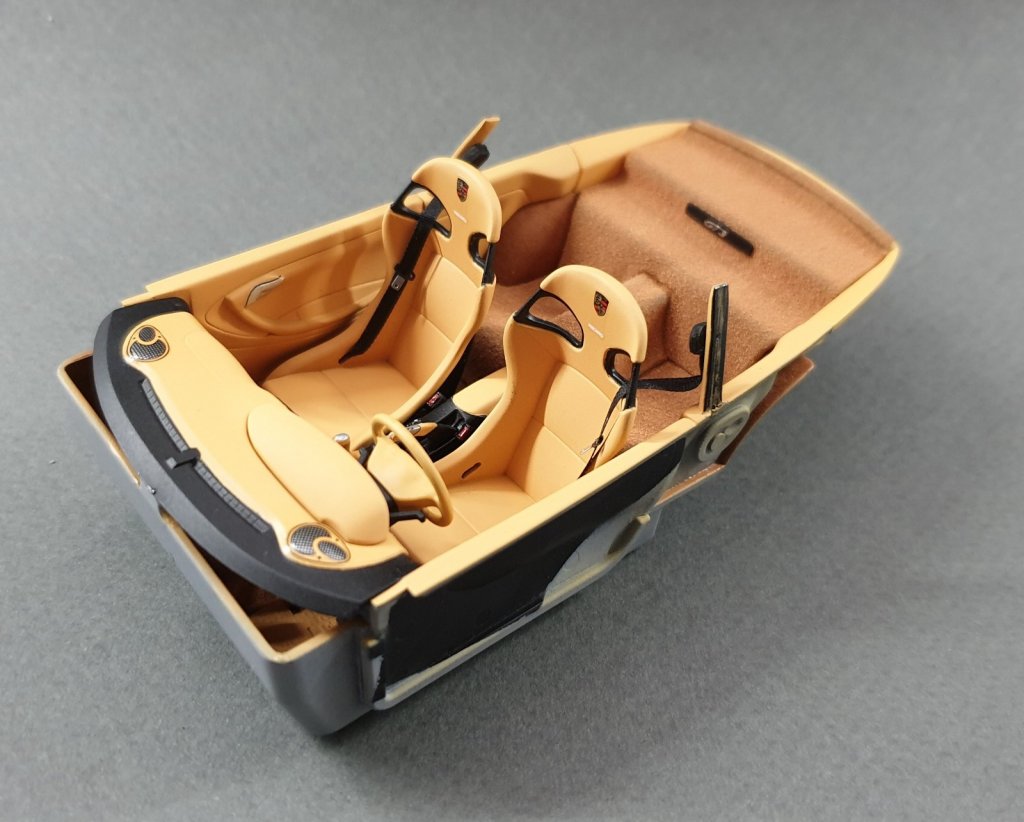

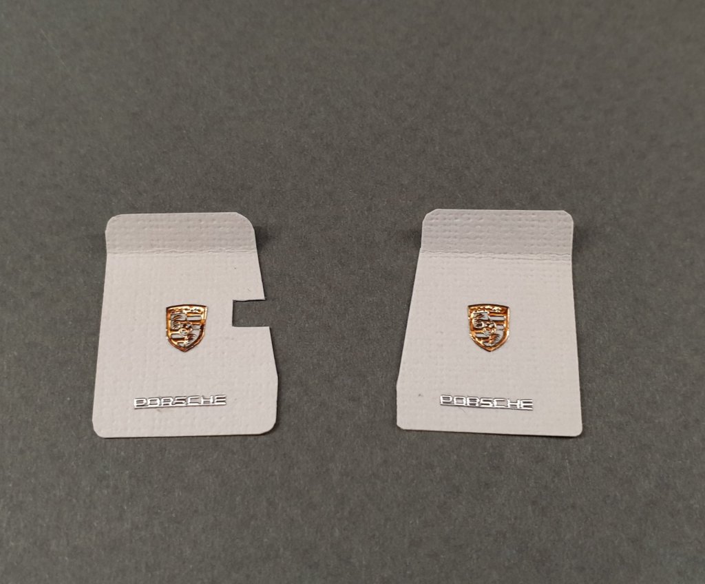

Популярный пост Silent123 3054 Опубликовано 9 Feb 2023, 09:13:31 Автор Популярный пост Жалоба Поделиться Опубликовано 9 Feb 2023, 09:13:31 И снова обновление. Поработал с салоном. Спешка, огрехи, пусть так остается. Решил делать светлый салон с черными акцентами(такие варианты встречаются), иначе совсем бледно было бы. Серый коврик из набора покрасил, получилось близко в коричневому, но с темными отливами. Открытые места на полу покрыл флоком, но его было мало, есть проплешены. По этой причине решил добавить "фирменные коврики". От себя добавил ремни, замки ремней, табличку на задней полке оформил приближенно к прототипу На картах использовал декали из набора для задних динамиков, а передние накрасил черным и серебром через мелкую сетку. Чуть прорезал ручки открывания дверей, стало более похоже. На приборной панели добавил декаль навигации(криво отрезал верх и декали климата, остально из набора. Вот такой набор заготовок Превратился в светленький салон Спать что-то третий день хочется....:) 19 Ссылка на сообщение Поделиться на другие сайты
