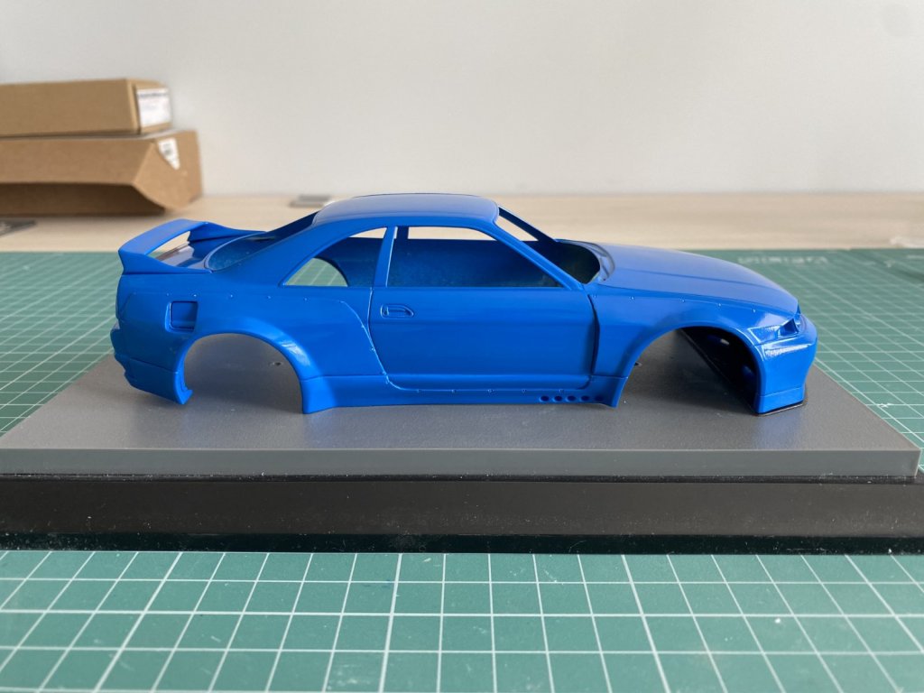

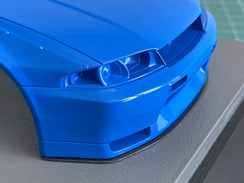

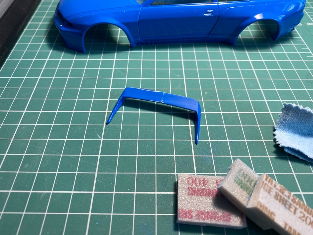

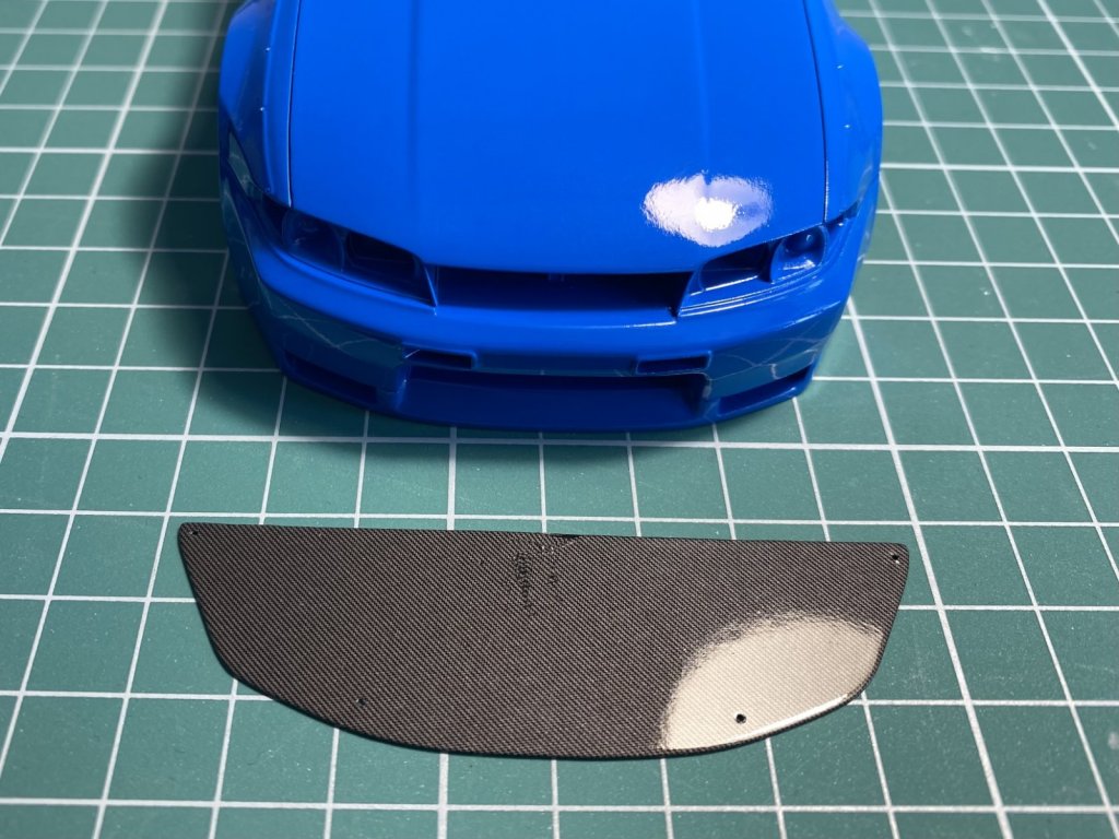

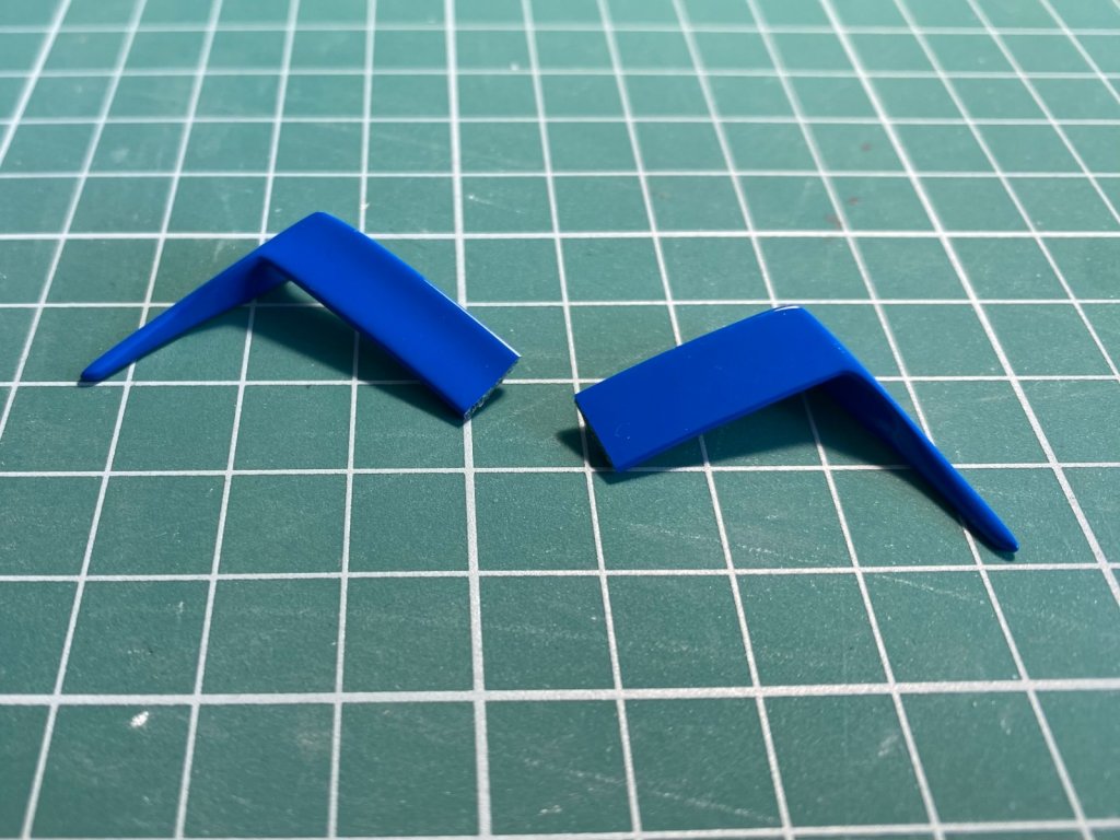

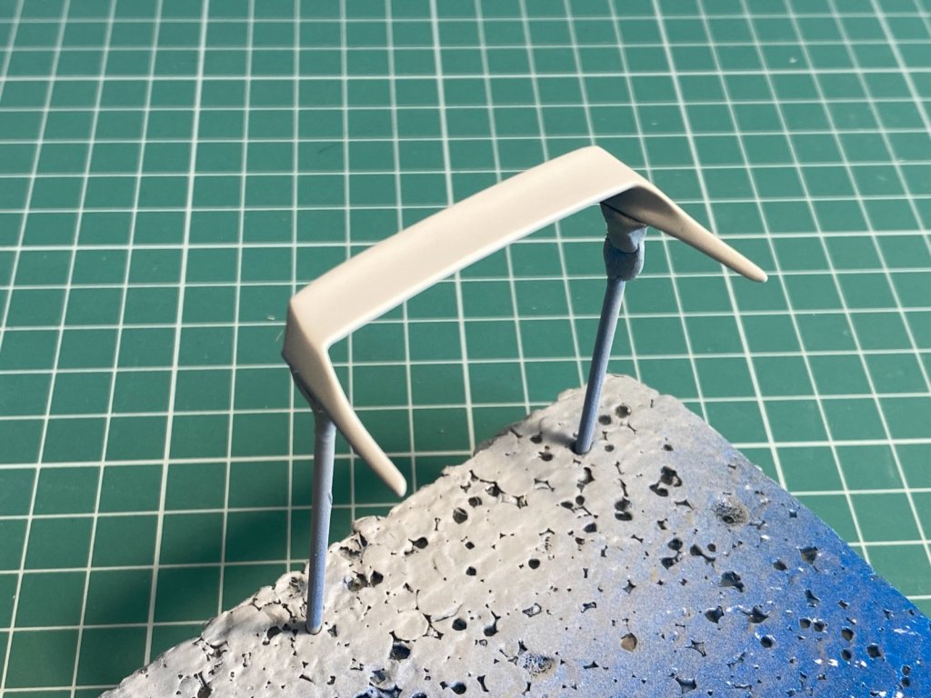

Популярный пост Idontlikebroccoli 1657 Опубликовано 2 Jun 2023, 10:15:10 Автор Популярный пост Жалоба Поделиться Опубликовано 2 Jun 2023, 10:15:10 Мини дополнение Второй мокрый слой краски на кузове высох положенное время, краску на кузове перед лаком я слегка отполировал и вчера вечером предвкушал процесс нанесения декалей. Параллельно с этапом покраски закарбонил, залачил и заполировал сплиттер переднего бампера. Отверстия в сплиттере сделаны для посадки на штифты, в бампере такие же. Ранее выставил и закрепил сплиттер на бампере с помощью пластилина и засверлился. При сборке не будет проблем с позиционированием. Как вы помните (или не помните), в процессе постройки ради заднего спойлера я прикупил кит Pandem R32, в котором есть комплект белых декалей. R32 планирую построить без их использования, поэтому решил взять эти деки в оборот. И вот беру я кузов, поднимаю над столом, а задний спойлер, просто лежащий на багажнике для фотосессии, падает сначала на стол, отскакивает и летит на пол… Хрясь! А спойлер был уже залачен и отполирован. Ну не отпускает меня этот спойлер, будь он неладен! Выдохнул, склеил, обработал, загрунтовал Гранд-каньон в миниатюре на самом видном месте… Дабы отвлечься от грустных мыслей и в ожидании просыхания грунта подготовил для вас фотообзор наших сидушек. Буду дальше лечить спойлер, а на выходных планирую нанести декали и залачить кузов. Скрестим пальчики, чтоб я больше не накосячил! 11 Ссылка на сообщение Поделиться на другие сайты

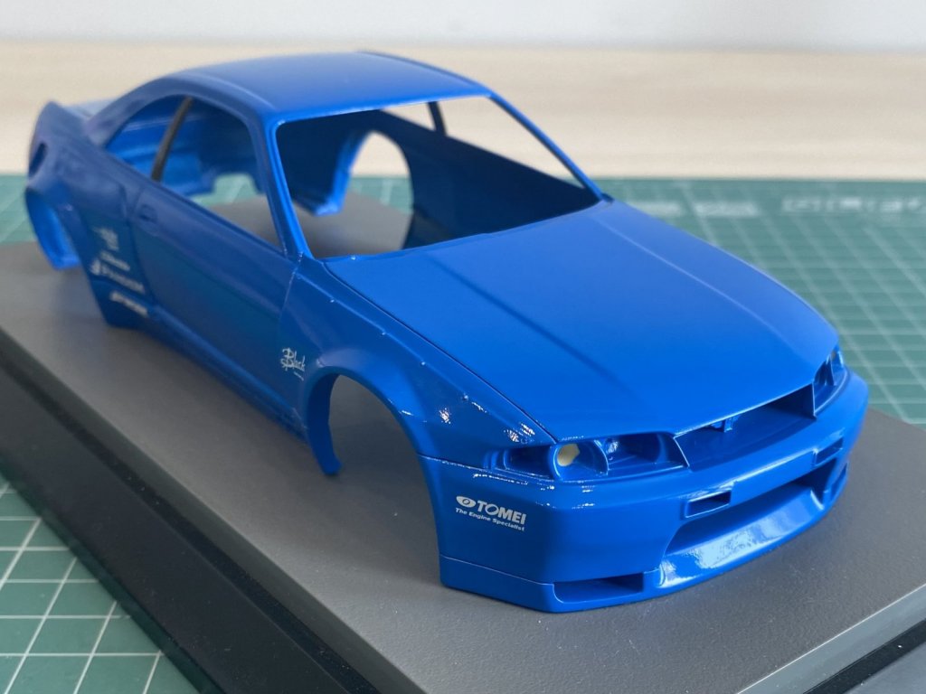

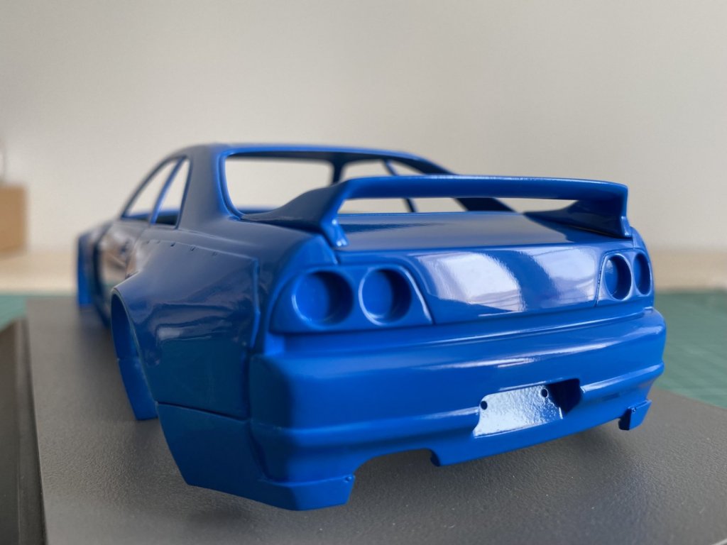

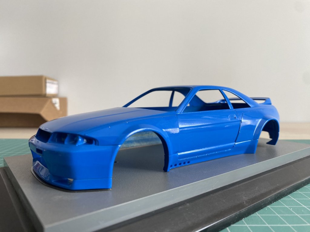

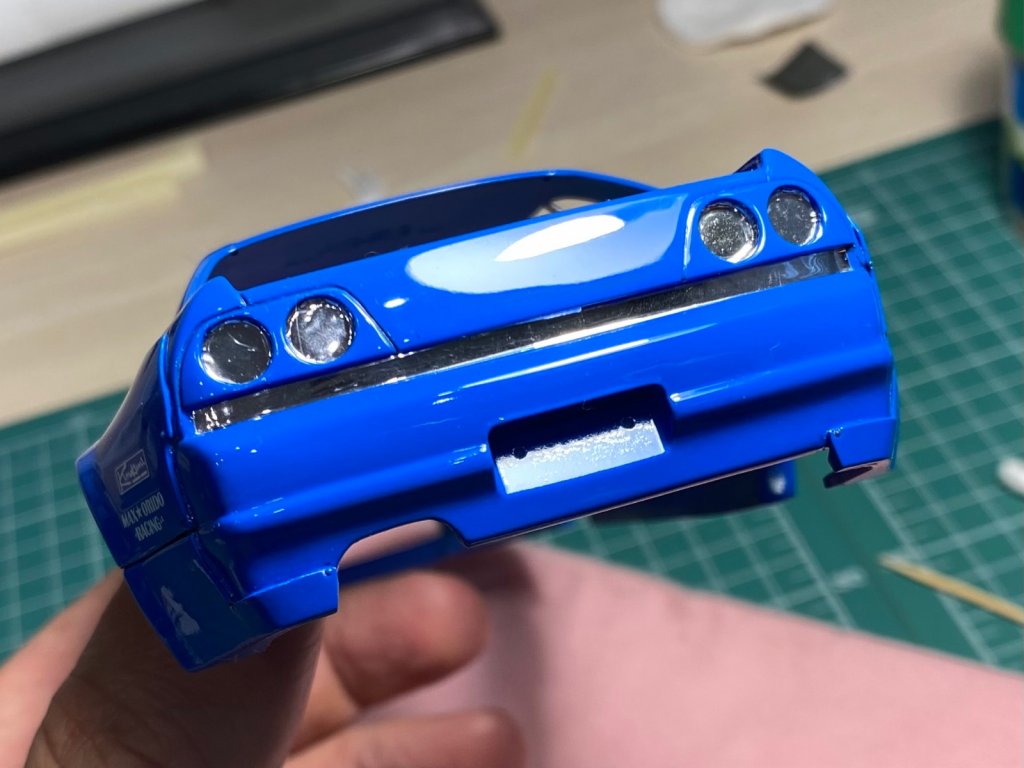

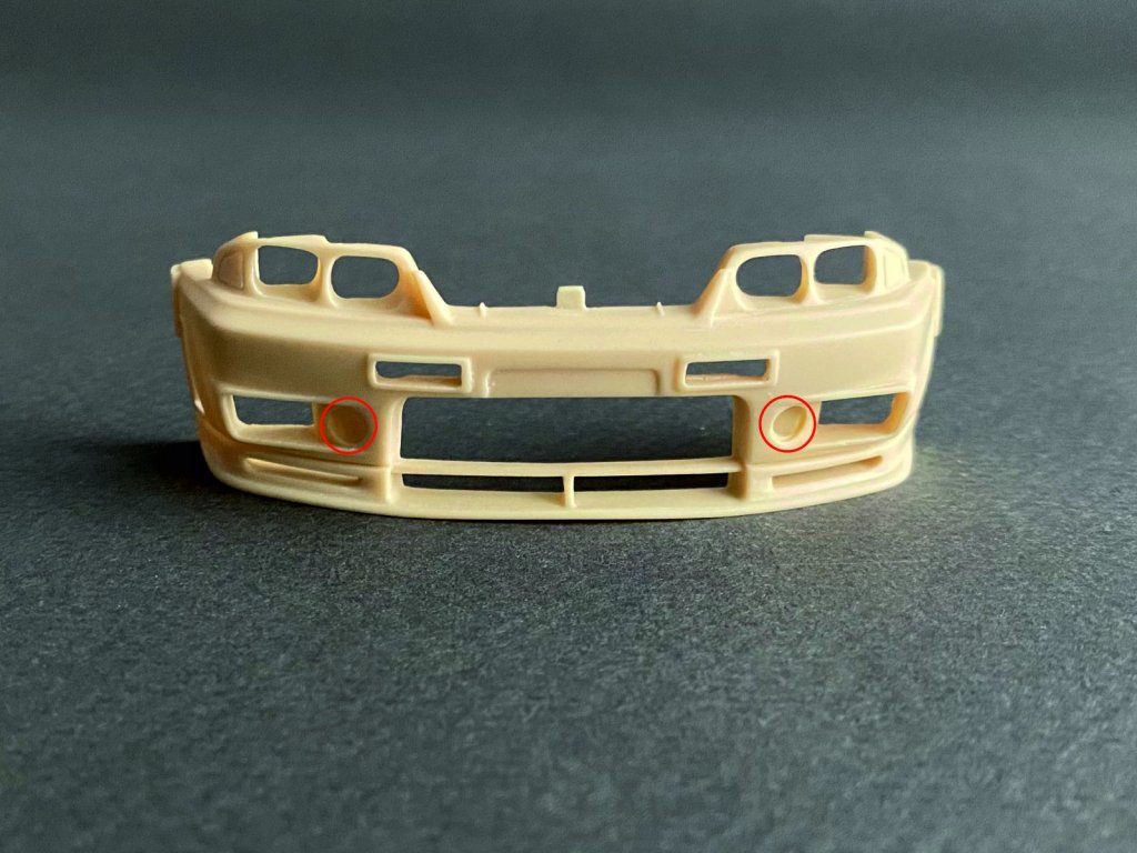

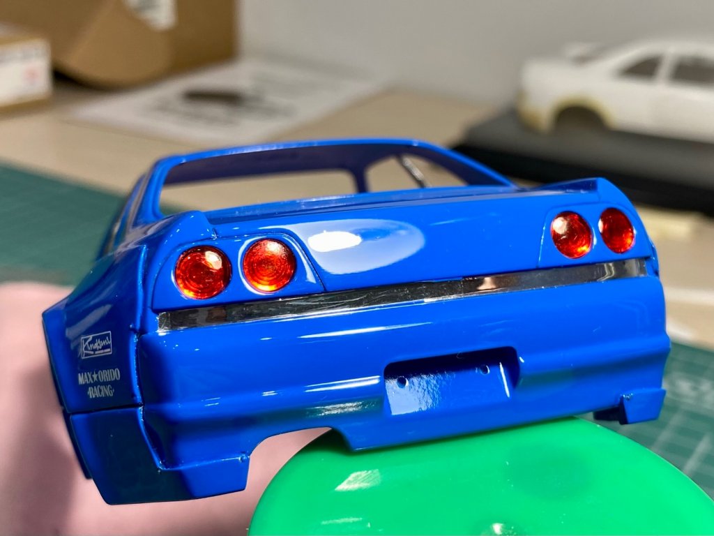

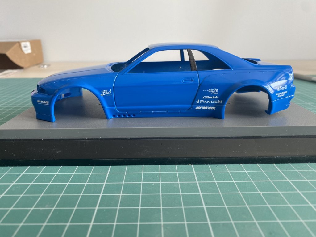

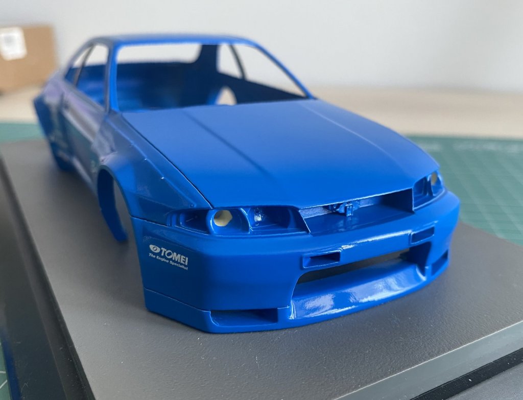

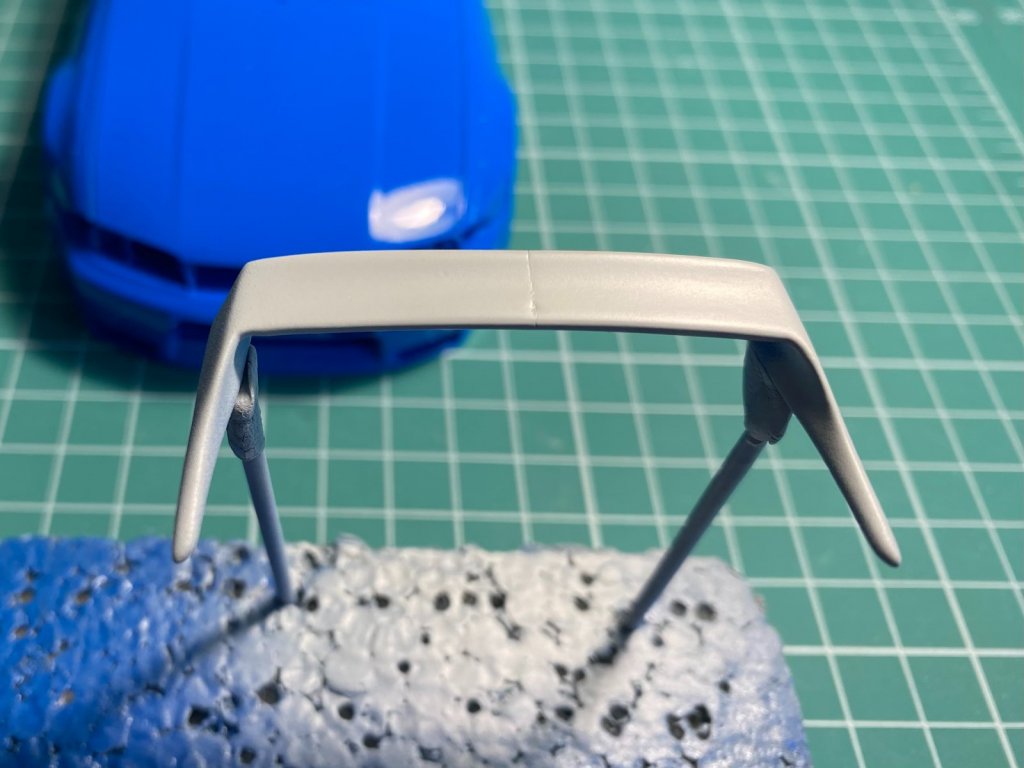

Популярный пост Idontlikebroccoli 1657 Опубликовано 5 Jun 2023, 09:07:33 Автор Популярный пост Жалоба Поделиться Опубликовано 5 Jun 2023, 09:07:33 Мини дополнение №2 За выходные гномики на самосвалах засыпали Гранд-каньон на заднем спойлере… …а я нанес декали, закарбонил стойки крыши и залачил первым слоем кузов И да, на последнем фото у Пандема высверлены линзы передних фар Дело в том, что, изучая матчасть я долго думал, как же мне выкрасить эти линзы так, чтобы они были похожи на настоящие. Понятно, что идеальным вариантом была бы установка линз из прозрачного пластика. Напомню, было так: Долго думал, где бы мне раздобыть такие линзы, а потом вспомнил: «Да вот же!». Под руками лежит комплект Скайлайна R400, а у него отдельными деталями даны линзы для поворотников в бампере (сами линзы забыл отфотать, а фото бампера есть): По диаметру идеально подходят для линз головного света. Я с помощью блю стафф снял с них формы и залил эпоксидкой, результат покажу позже. И поскольку итоговый процесс нанесения слоёв лака требует много времени для просушки, а руки уже чешутся, то решил я сегодня запилить еще один ВИП и тоже по Скайлайну R33. Тогда точно дам положенные три дня на просушку каждого слоя лака, ибо буду занят запилами)) Такие пироги! 10 Ссылка на сообщение Поделиться на другие сайты

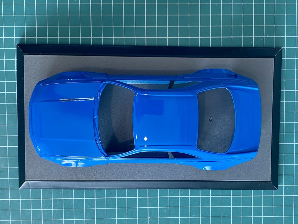

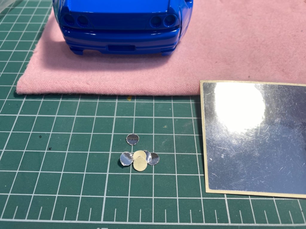

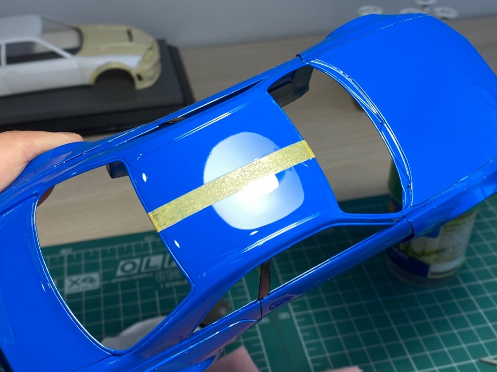

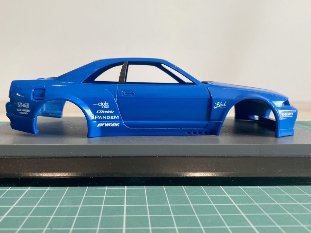

Популярный пост Idontlikebroccoli 1657 Опубликовано 11 Jun 2023, 15:44:58 Автор Популярный пост Жалоба Поделиться Опубликовано 11 Jun 2023, 15:44:58 (изменено) Мини обновление Сегодня заполировал кузов. Заодно провел тестовое сравнение финишных полиролей Tamiya Finish и Hasegawa Ceramic Compaund. После Tamiya Fine прошелся Хасегавой по багажнику, отличный результат! На капоте просмотрел пару царапин и решил еще проверить Хасегаву: а может раз Керамик, так он и царапины лечит? Но чуда не произошло, царапка на месте. Дам крупно, если не видно: Царапку в итоге извёл базовой тамиевской пастой Coars, далее Fine, далее Хасегава. Крышу после полировки Fine-ом разделил на две части и левую заполировал Хасегавой, а правую Tamiya Finish… …но никакой существенной разницы я не увидел. Думаю, обе эти финишные пасты выдают примерно один результат. Ладно, едем дальше, заполировал все остальное Как видите, в углублениях стоп-сигналов вклеены отражатели. Опытным путем нашел для себя такой способ их изготовления: Берем на работе в бухгалтерии дырокол и рубим на самоклейкой фольге много отверстий. Потом достаем из дырокола блестящие кружочки. Вуаля, отражатели готовы. Что особенно удобно (для меня точно) - эти кружочки одинаково подходят ко всем моим любимым Скаям: R32, R33, R34! Нарубил их еще лет семь назад целую кучу, до сих пор выручают. Ну и светотехника с ними смотрится огонь! Такие дела. Изменено 11 Jun 2023, 15:51:57 пользователем Idontlikebroccoli 21 Ссылка на сообщение Поделиться на другие сайты
vof4eg 453 Опубликовано 12 Jun 2023, 12:59:07 Жалоба Поделиться Опубликовано 12 Jun 2023, 12:59:07 У меня есть два дырокола, у которых немного отличается диаметр. Периодически пригождается то один, то другой) 1 Ссылка на сообщение Поделиться на другие сайты
John Wick 4095 Опубликовано 13 Jun 2023, 09:50:59 Жалоба Поделиться Опубликовано 13 Jun 2023, 09:50:59 Набор пробойников для кожи, идут с шагом в 05мм. Ссылка на сообщение Поделиться на другие сайты
Idontlikebroccoli 1657 Опубликовано 13 Jun 2023, 14:22:57 Автор Жалоба Поделиться Опубликовано 13 Jun 2023, 14:22:57 4 часа назад, John Wick сказал: Набор пробойников для кожи, идут с шагом в 05мм. Да, но зачем, если в бухгалтерии есть дырокол? Ссылка на сообщение Поделиться на другие сайты
John Wick 4095 Опубликовано 13 Jun 2023, 17:30:41 Жалоба Поделиться Опубликовано 13 Jun 2023, 17:30:41 3 hours ago, Idontlikebroccoli said: Да, но зачем, если в бухгалтерии есть дырокол? Если понадобится диаметр отличный от дырокола) Ссылка на сообщение Поделиться на другие сайты
