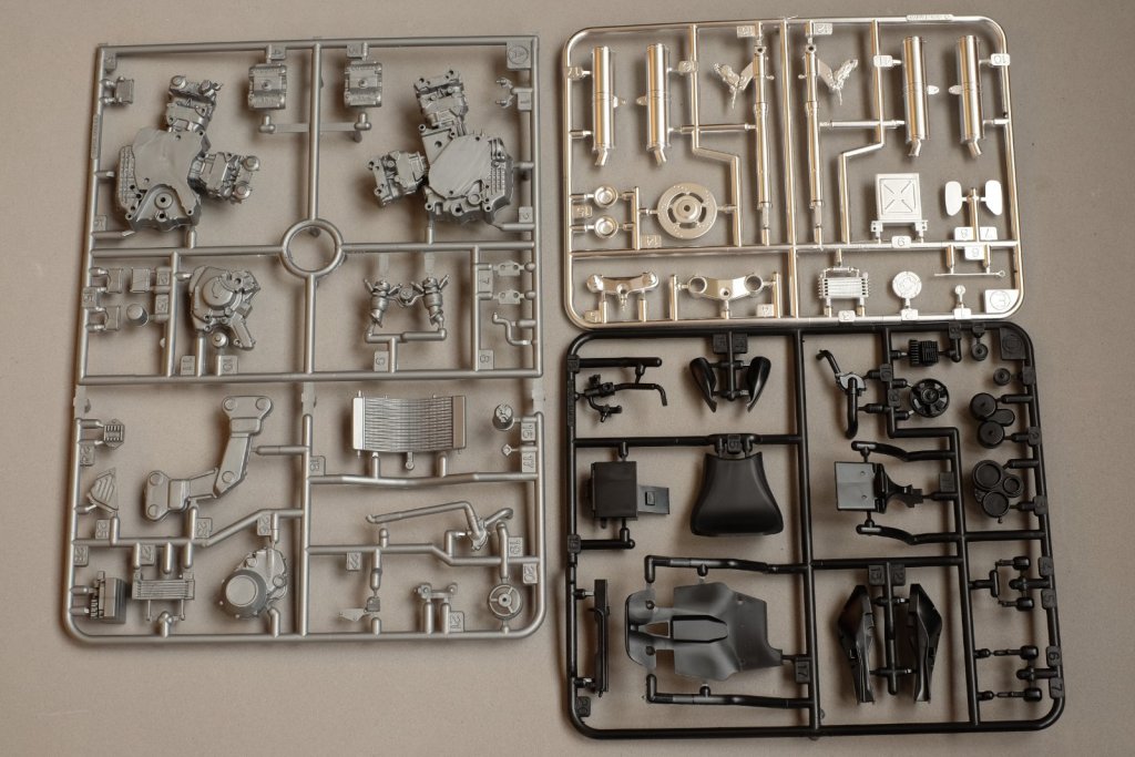

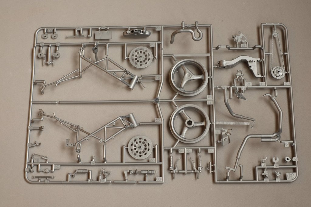

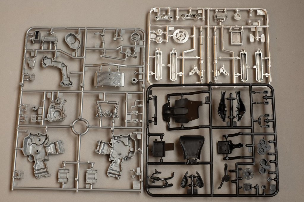

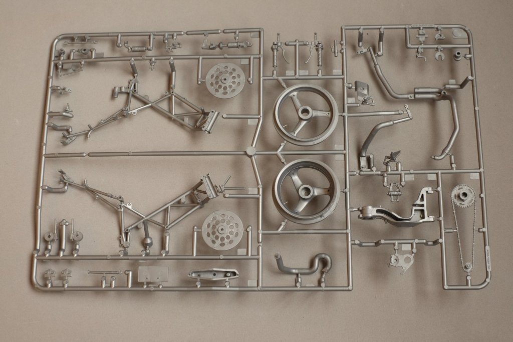

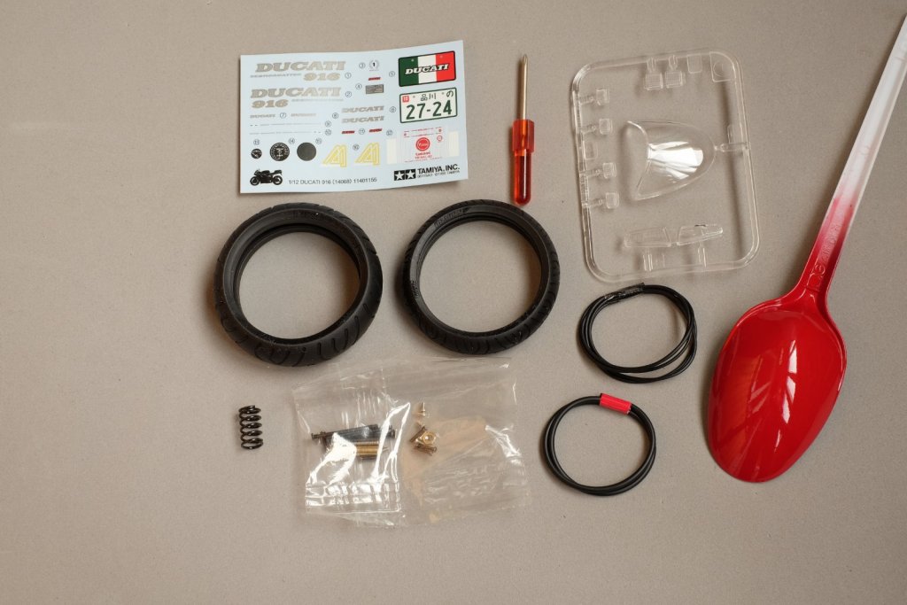

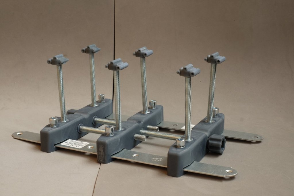

Популярный пост John Wick 4172 Опубликовано 1 May 2023, 08:52:51 Популярный пост Жалоба Поделиться Опубликовано 1 May 2023, 08:52:51 (изменено) Добрый день, решил попробовать свои силы в постройке мотоциклов. До этого еще не собирал двухколесных друзей, но коллекцией коробочек уже обзавелся. Для дебюта в 12-м масштабе открыл старый набор от Тамии - Ducati 916. Прототип известный. Небольшой обзор содержимого набора: Крупные кузовные элементы. Рама, выхлоп диски. Двигатель и оставшаяся мелочь. Декали, покрышки, шланги, винтики с пружинкой и фонарь. Отвертка, которую надо помещать на отдельный стенд и хвастаться количеством собранных мото от Тамии). На ложке тест цвета кузова, ничего необычного - просто Ducati 916 Rosso. Вместе с постройкой мотоцикла, проведу тест и самодельного стапеля для сборки (moto jig). Изменено 1 May 2023, 08:53:31 пользователем John Wick 21 Ссылка на сообщение Поделиться на другие сайты

John Wick 4172 Опубликовано 1 May 2023, 13:11:58 Автор Жалоба Поделиться Опубликовано 1 May 2023, 13:11:58 2 hours ago, 4auka said: Стапель хэнд мэйд. Кайф! 25 minutes ago, Silent123 said: Стапель👍 Спасибо, посмотрю насколько полезная штука за 150€))) 26 minutes ago, Silent123 said: Роман, успехов! Надо тоже присоединяться, уверен есть в запасах металлические мотоциклы)) Ссылка на сообщение Поделиться на другие сайты
hibar 549 Опубликовано 1 May 2023, 14:21:32 Жалоба Поделиться Опубликовано 1 May 2023, 14:21:32 5 часов назад, John Wick сказал: .......проведу тест и самодельного стапеля для сборки (moto jig). чему верить? 1 час назад, John Wick сказал: ....насколько полезная штука за 150€))) Ссылка на сообщение Поделиться на другие сайты
PETERSON 10793 Опубликовано 1 May 2023, 14:55:14 Жалоба Поделиться Опубликовано 1 May 2023, 14:55:14 @hibar Видимо, имеется в виду аналог за деньги. https://www.spotmodel.com/product_info.php?products_id=55065&language=en @John Wick Удачи в сборке и победы в конкурсе! Ссылка на сообщение Поделиться на другие сайты
John Wick 4172 Опубликовано 1 May 2023, 15:33:44 Автор Жалоба Поделиться Опубликовано 1 May 2023, 15:33:44 1 hour ago, hibar said: чему верить? Не ясно выразился, в магазине такая штука стоит 150€. Моя самодельная. 38 minutes ago, PETERSON said: Видимо, имеется в виду аналог за деньги. Совершенно верно. 39 minutes ago, PETERSON said: Удачи в сборке и победы в конкурсе! Спасибо! Ссылка на сообщение Поделиться на другие сайты

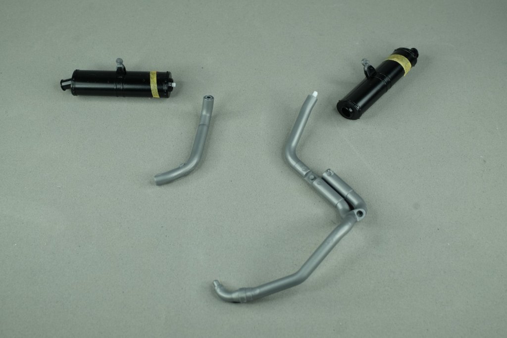

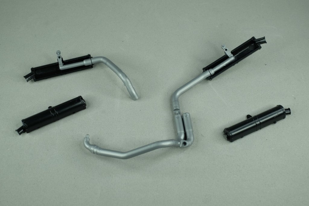

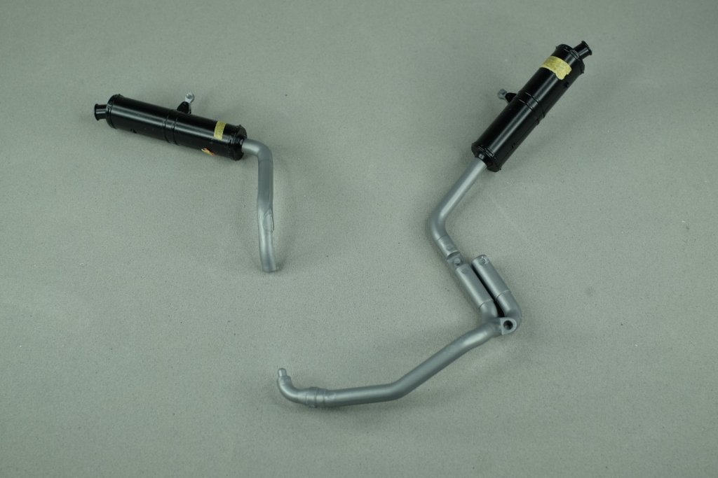

Николай_ 6669 Опубликовано 9 May 2023, 03:28:36 Жалоба Поделиться Опубликовано 9 May 2023, 03:28:36 У меня 916 тоже был дебютной моделью, в результате собрал их три штуки. Неудачное место — стык выхлопных труб, он там на виду и, если по инструкции собирать, будет виден шов. Если попыхтеть (какое славное слово!), то его можно склеить и зашпаклевать, а всю систему труб монтировать собранной, у меня получилось на третьем варианте сборки этого мота ))) Ссылка на сообщение Поделиться на другие сайты
John Wick 4172 Опубликовано 9 May 2023, 08:01:48 Автор Жалоба Поделиться Опубликовано 9 May 2023, 08:01:48 16 hours ago, AeroMax said: Выращенная? Да. 4 hours ago, Николай_ said: Неудачное место — стык выхлопных труб, он там на виду и, если по инструкции собирать, будет виден шов. У настоящей трубы есть места стыка, думаю, порежу из набора на сегменты и соединю их потом. Ссылка на сообщение Поделиться на другие сайты
Николай_ 6669 Опубликовано 9 May 2023, 12:32:32 Жалоба Поделиться Опубликовано 9 May 2023, 12:32:32 Вот тут камрад тоже слепил и покрасил все трубы до их установки, а потом воткнул и был таков! 2 Ссылка на сообщение Поделиться на другие сайты

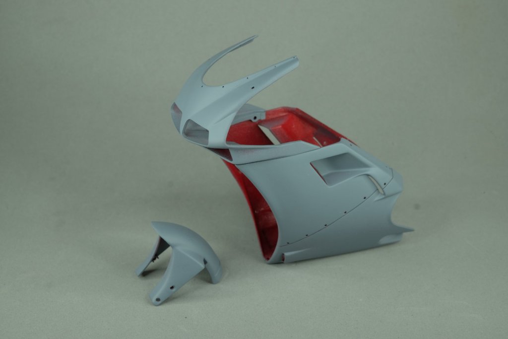

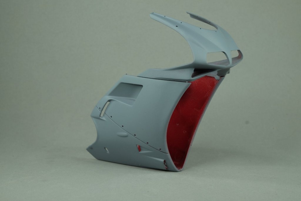

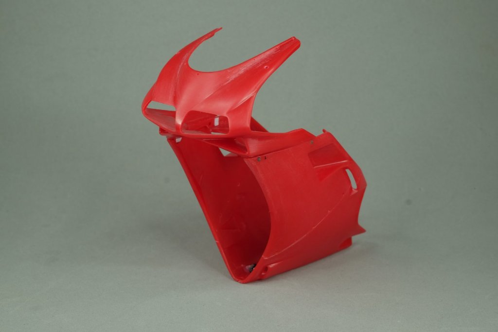

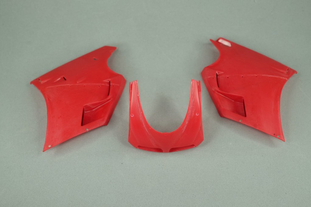

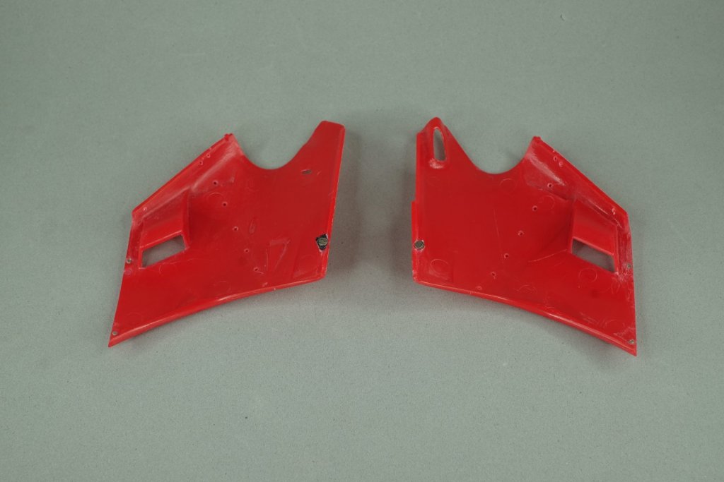

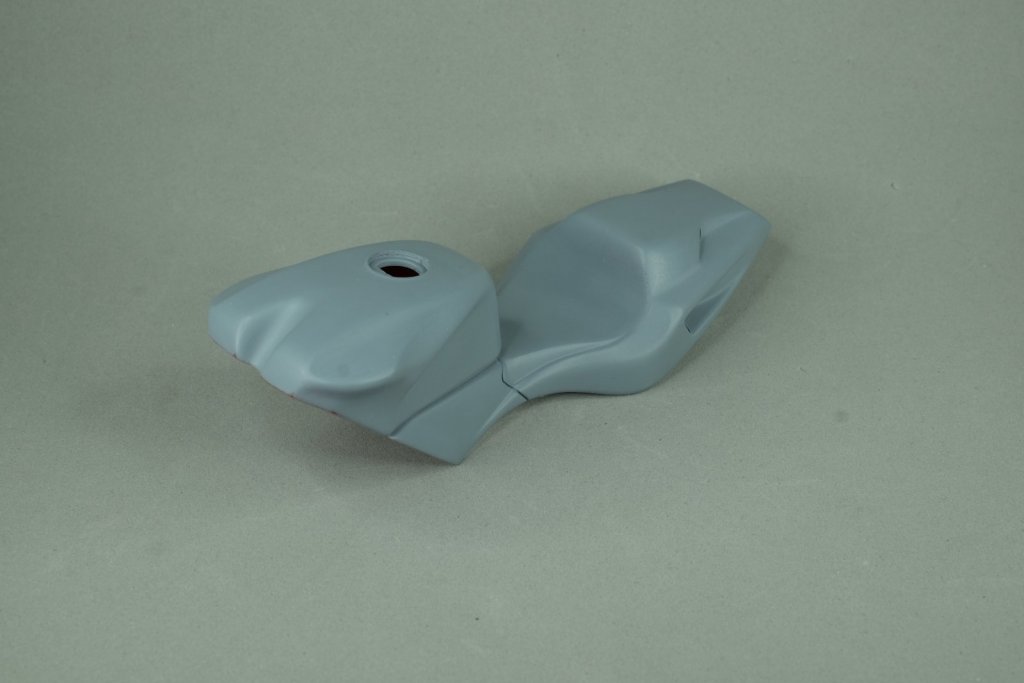

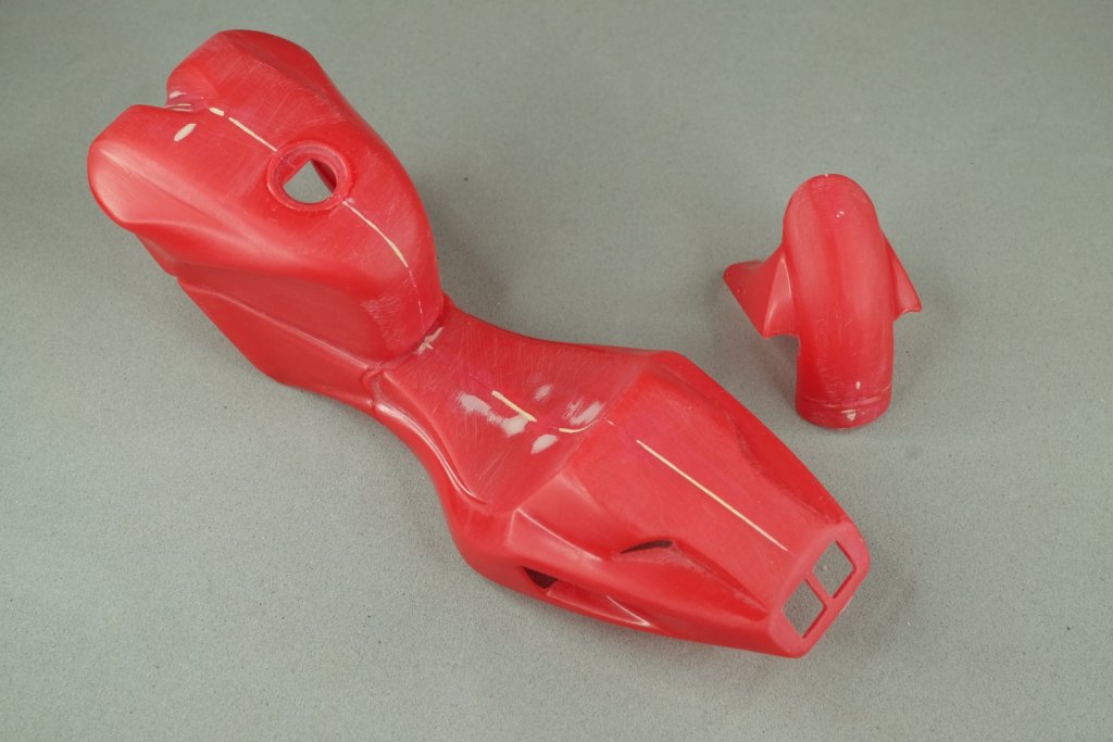

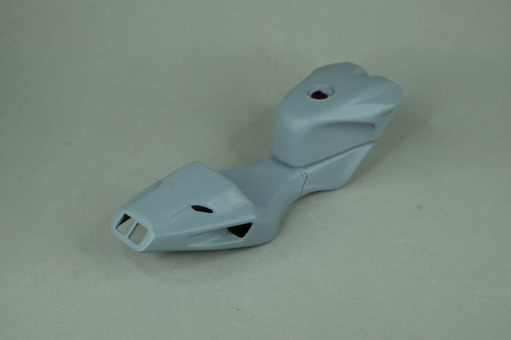

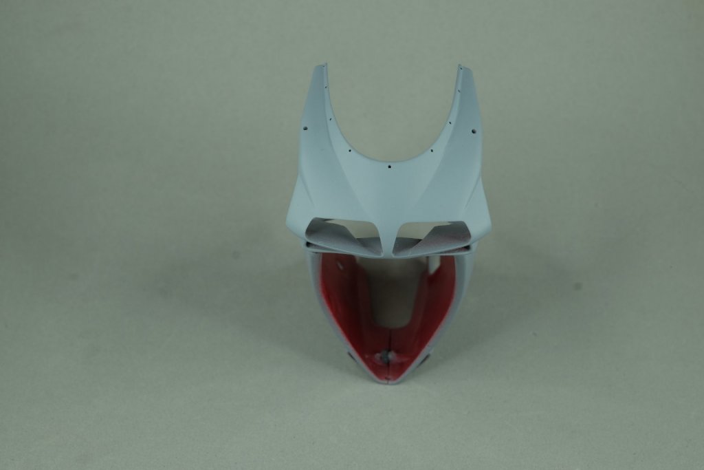

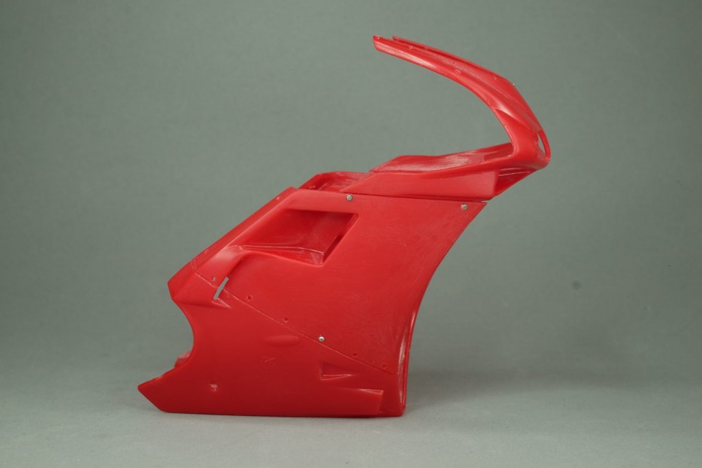

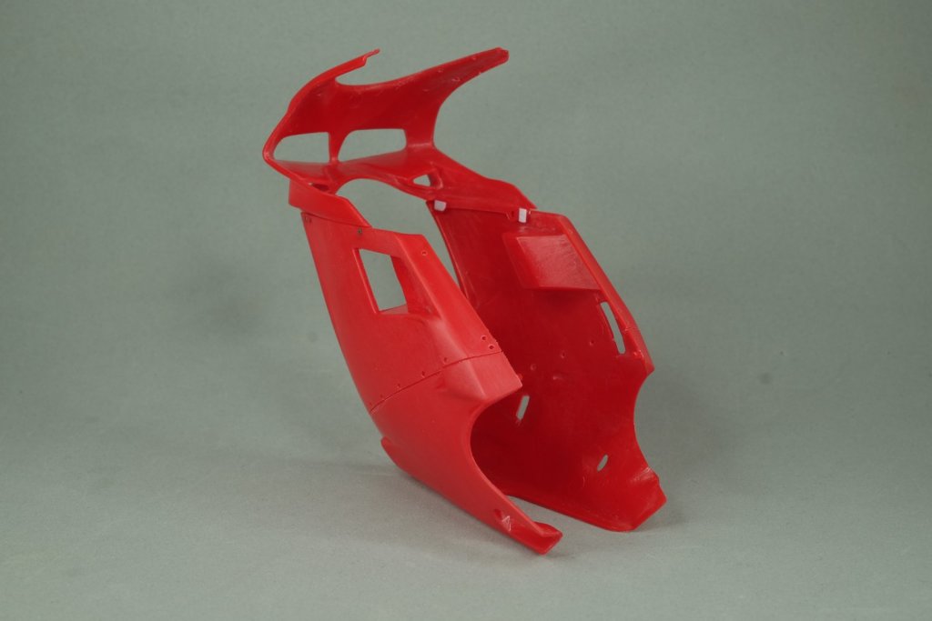

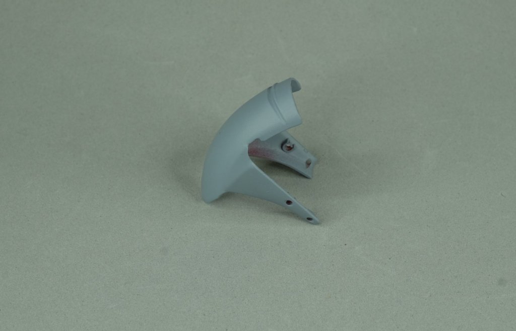

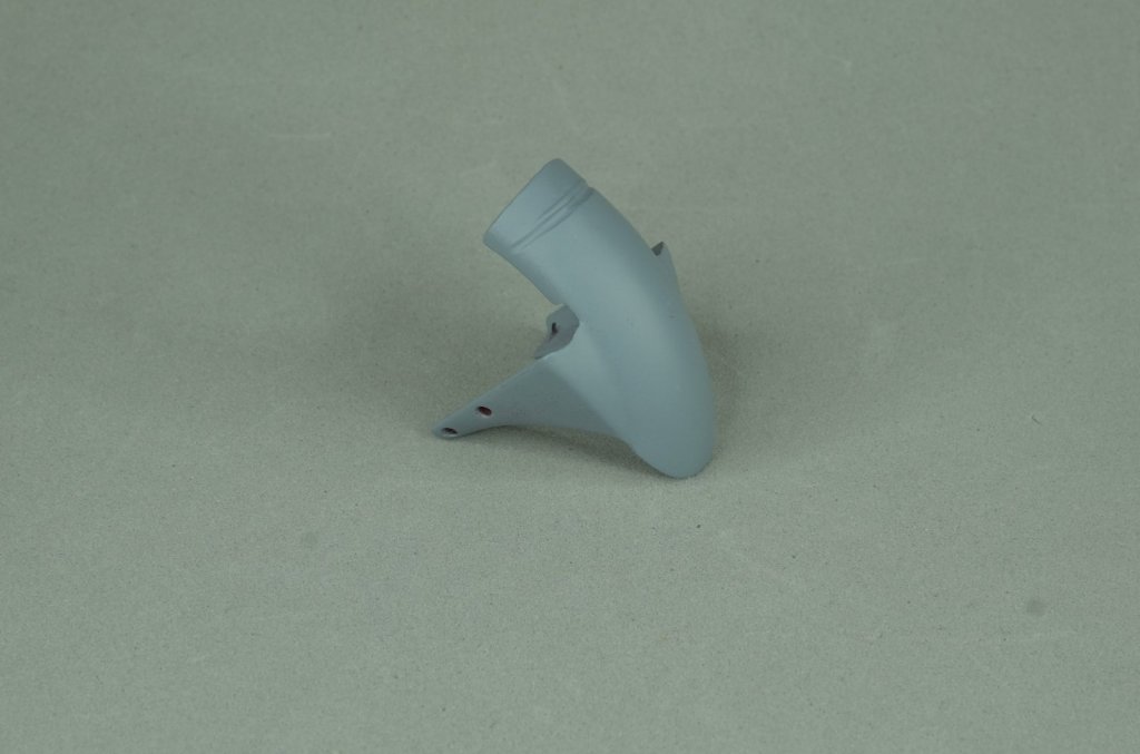

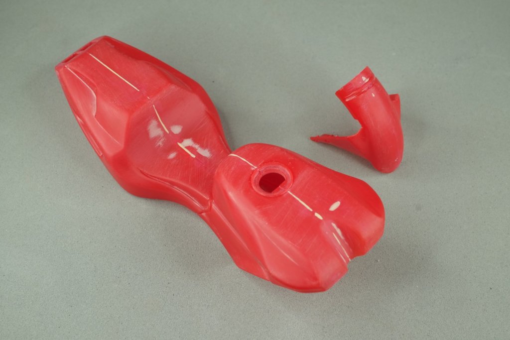

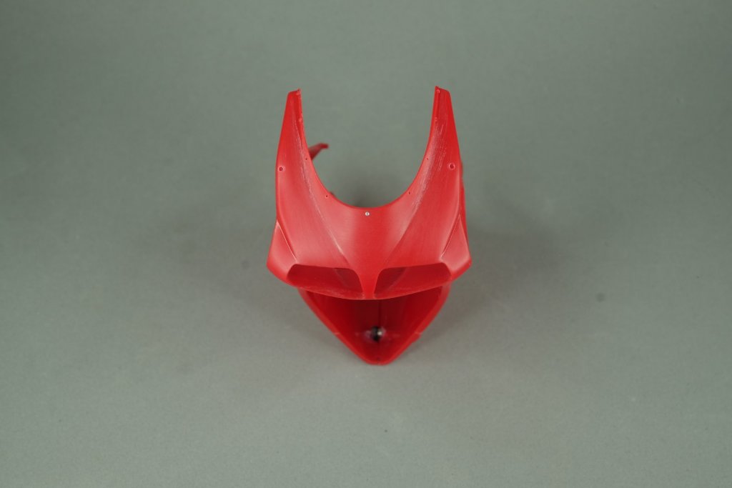

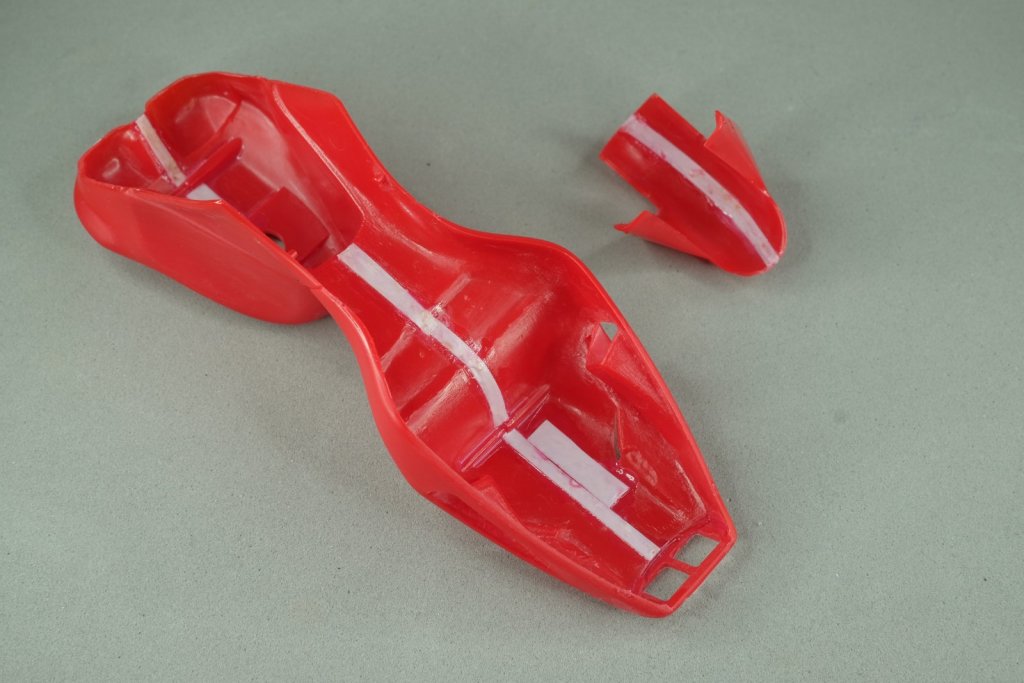

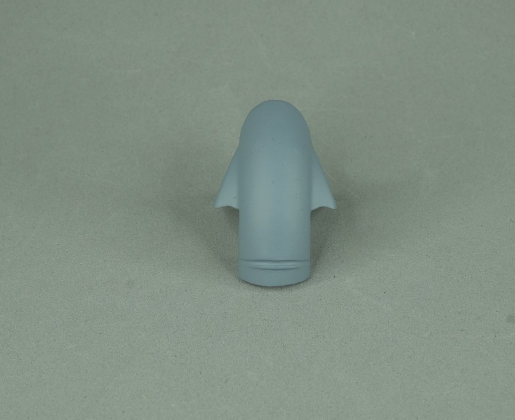

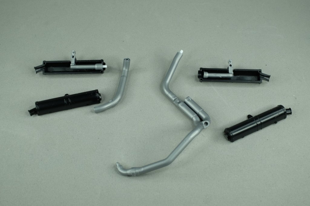

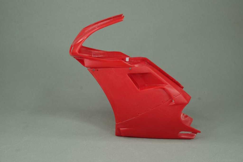

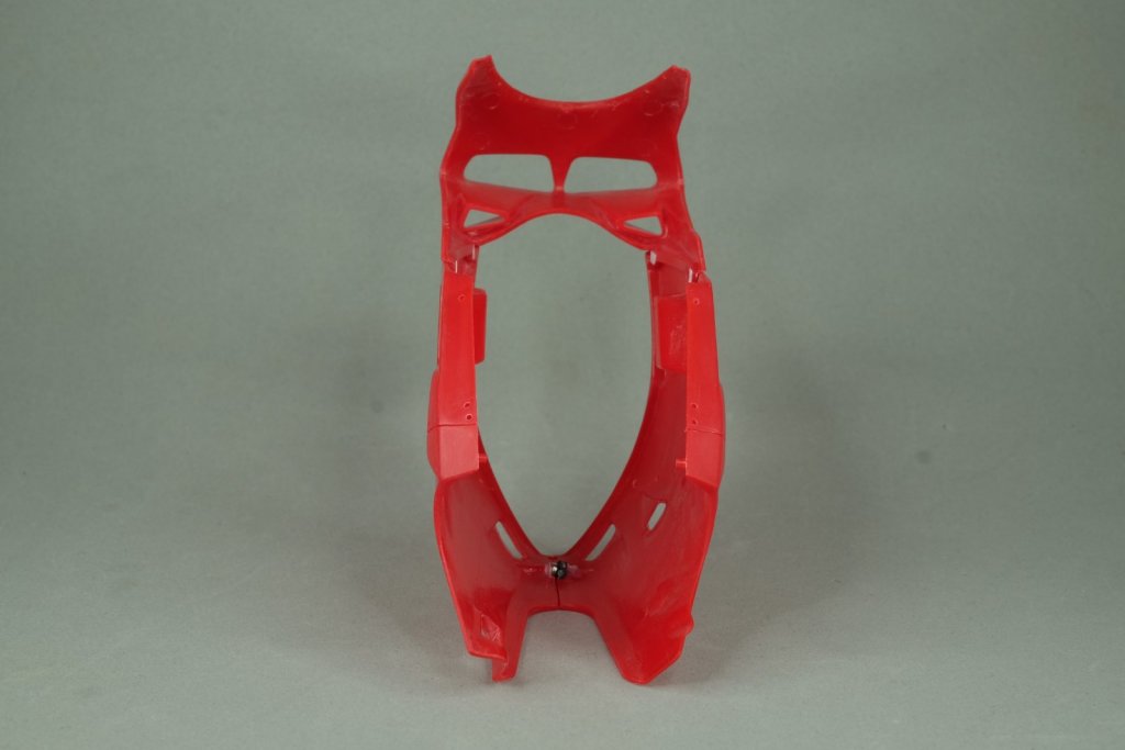

Популярный пост John Wick 4172 Опубликовано 20 May 2023, 21:52:51 Автор Популярный пост Жалоба Поделиться Опубликовано 20 May 2023, 21:52:51 (изменено) Работу с мотоциклом начал с усиления обтекателя переднего колеса и главного обтекателя с баком. Использовал дошипластик. Стыковка не идеальная и пришлось применить полиэфирную шпаклевку. Проявочный слой грунта, есть над чем работать. На обтекателе колеса просверлил отверстия под винты. Доработал боковые панели - прорезал расшивку и рассверлил отверстия под соединительные винты. На обтекателе фар добавил отверстия крепления лобового стекла и боковых фар. Панели и обтекатель обзавелись встроенными магнитами. Сверху использовал цилиндрические магниты диаметром 1х1 мм. Внизу - 2х2 мм. На панели добавил по три новых отверстия под соединительный винт и 2 быстросъемных замка, Тамия предлагает всего лишь 2 отверстия под винт, хотя панель крепится на 4 замка. Панели и обтекатель держатся на магнитах: Буду использовать собственные винты, напечатанные на принтере. На фото покрашены серебрянкой. Задул все проявочным слоем. Тамия предлагает склеить вместе выхлопные трубы и глушитель. Я решил разделить их для удобства покраски. Просто распилил трубы в незаметном месте и приклеил направляющую. Изменено 20 May 2023, 22:21:58 пользователем John Wick 20 Ссылка на сообщение Поделиться на другие сайты
Maakc 1730 Опубликовано 21 May 2023, 08:12:48 Жалоба Поделиться Опубликовано 21 May 2023, 08:12:48 Роман, подскажи, какую полиэфирную шпаклевку ты используешь? Ссылка на сообщение Поделиться на другие сайты
John Wick 4172 Опубликовано 21 May 2023, 08:30:39 Автор Жалоба Поделиться Опубликовано 21 May 2023, 08:30:39 16 minutes ago, Maakc said: Роман, подскажи, какую полиэфирную шпаклевку ты используешь? Dynacoat, polyester putty universal. К слову, грунт тоже от dynacoat. 1 Ссылка на сообщение Поделиться на другие сайты

AeroMax 1509 Опубликовано 23 May 2023, 15:13:03 Жалоба Поделиться Опубликовано 23 May 2023, 15:13:03 (изменено) Давно хотел спросить: если два магнита сомкнуты, не слишком много усилий нужно, чтобы их разомкнуть? ЛКП не пострадает? Ведь на готовой модели, где всё подогнано и зазоры минимальны и пальцами-то сложно уцепиться за кожух, чтобы его разделить. Изменено 23 May 2023, 15:14:48 пользователем AeroMax Ссылка на сообщение Поделиться на другие сайты
John Wick 4172 Опубликовано 23 May 2023, 17:37:46 Автор Жалоба Поделиться Опубликовано 23 May 2023, 17:37:46 2 hours ago, AeroMax said: Давно хотел спросить: если два магнита сомкнуты, не слишком много усилий нужно, чтобы их разомкнуть? ЛКП не пострадает? Ведь на готовой модели, где всё подогнано и зазоры минимальны и пальцами-то сложно уцепиться за кожух, чтобы его разделить. Если чихнуть на конструкцию выше из трех деталей, то они разомкнутся. Если 2 мм магниты еще ощутимо держат, то 1 мм совсем слабые, усилия минимальные. Ссылка на сообщение Поделиться на другие сайты
AeroMax 1509 Опубликовано 23 May 2023, 19:58:54 Жалоба Поделиться Опубликовано 23 May 2023, 19:58:54 (изменено) 2 часа назад, John Wick сказал: Если 2 мм магниты еще ощутимо держат Я - про них. Миллиметровые - даже не думал, что бывают. Но двушки, похоже - только снизу. Видимо проблем не будет. Изменено 23 May 2023, 20:00:39 пользователем AeroMax Ссылка на сообщение Поделиться на другие сайты
StanislavS 1469 Опубликовано 24 May 2023, 07:40:04 Жалоба Поделиться Опубликовано 24 May 2023, 07:40:04 11 часов назад, AeroMax сказал: Я - про них. Миллиметровые - даже не думал, что бывают. Но двушки, похоже - только снизу. Видимо проблем не будет. Как показала практика, силы сцепки иногда даже не хватает Ссылка на сообщение Поделиться на другие сайты

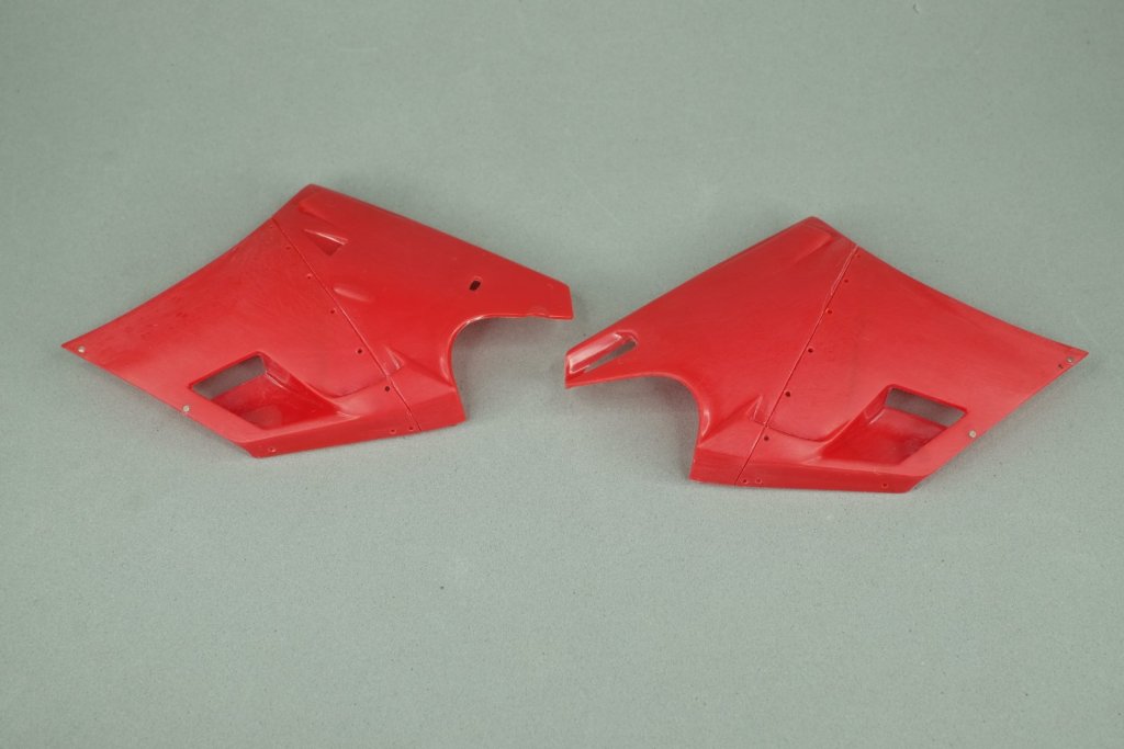

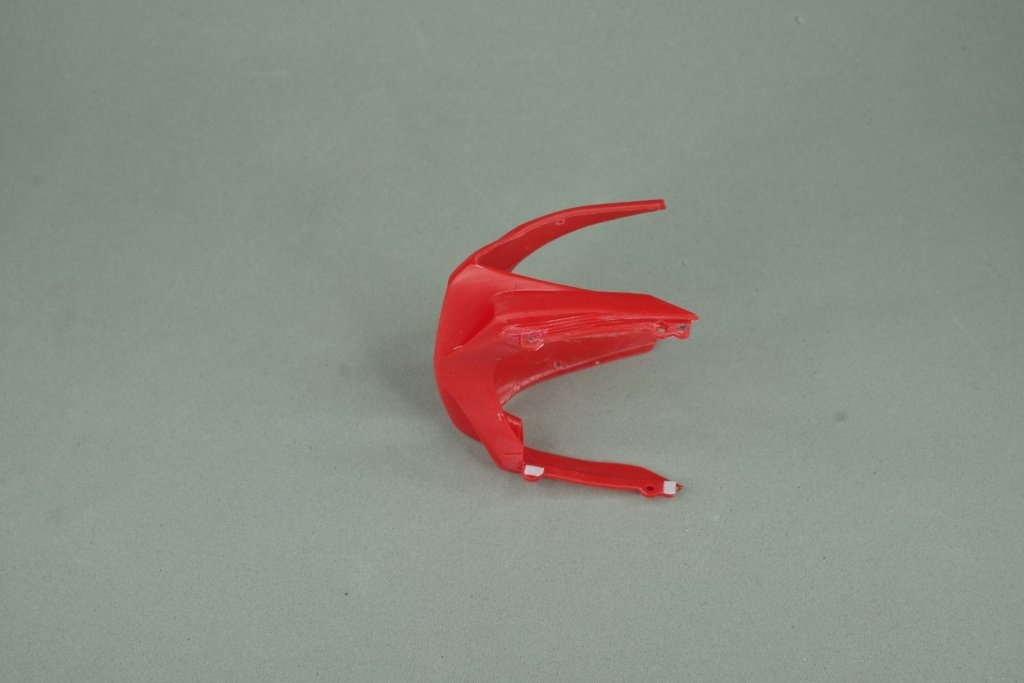

Популярный пост John Wick 4172 Опубликовано 27 Sep 2023, 20:12:23 Автор Популярный пост Жалоба Поделиться Опубликовано 27 Sep 2023, 20:12:23 Вот и лето пролетело... До окончания конкурса не успею, но буду показывать что делал. Покрасил и покрыл лаком основные панели. Все панели держатся либо на родных пинах, либо на магнитах. 12 Ссылка на сообщение Поделиться на другие сайты
