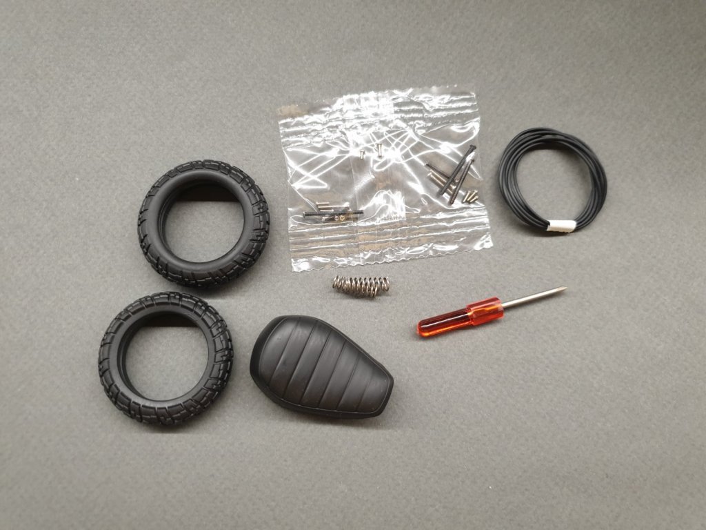

Популярный пост Silent123 3053 Опубликовано 1 May 2023, 19:01:06 Популярный пост Жалоба Поделиться Опубликовано 1 May 2023, 19:01:06 Всем привет! Конкурс решил обязательно поддержать. С точки зрения мотиков, в жизни я больше симпатизирую всякому "антиквариату" и особенно мопедам. Современные "пластиковые ракеты" не совсем мое - боюсь скорость на двух колесах. С точки зрения моделей, тем не менее в заначке 2-3 коробочки с спортами имеются, но в конкурс решил заявить именно мопедку. Honda Monkey 125 от Tamiya, современная версия культового мопеда. Т.к. данный набор не частый гость строек и обзоров, покажу содержимое. Литники серого и белого пластика с основными деталями Немного хромированных и прозрачных деталей Пара пакетиков с шинами, сиденьем, винтами и шлангами/тросиками. Декали и какие-то маски Инструкция, разворачивать не буду Хоть это и мопед, но подход будет полноценный с применением набора дополнений. Минимально все есть- тормоза, цепь, разная мелочевка. Что не хватает или не нравится, в планах доработать или изготовить. 16 Ссылка на сообщение Поделиться на другие сайты

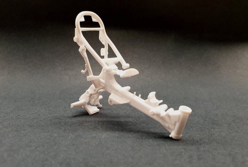

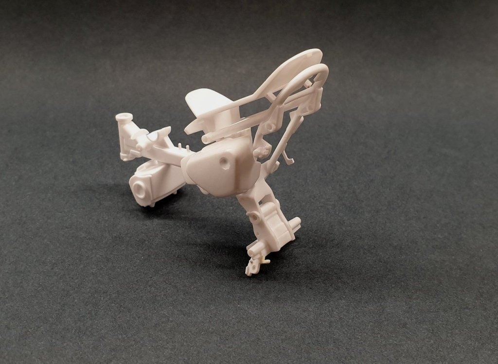

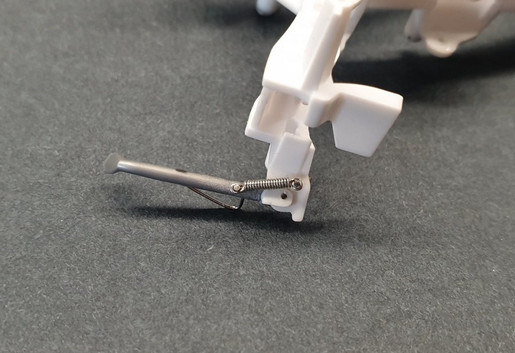

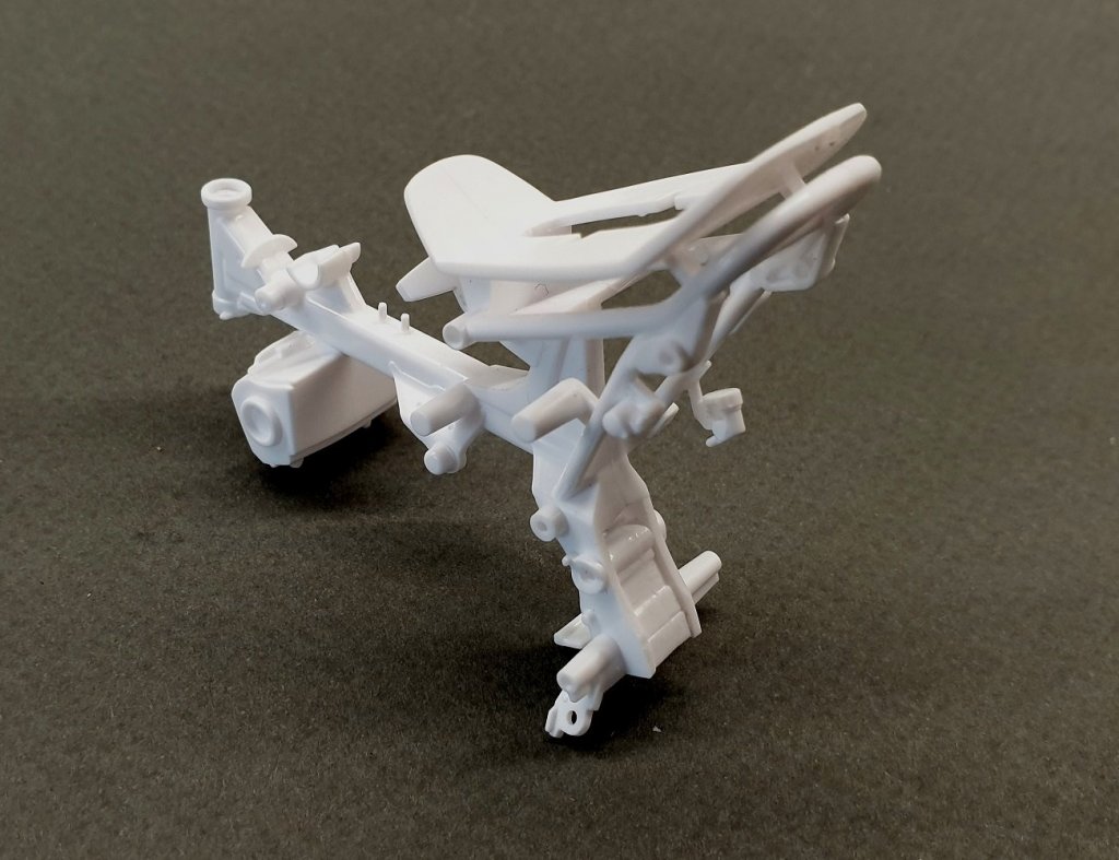

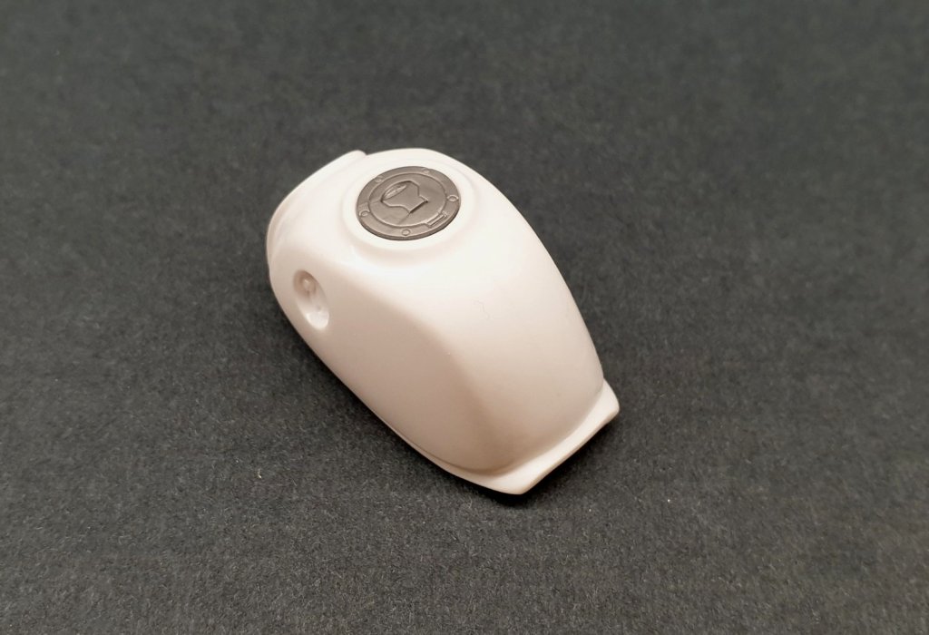

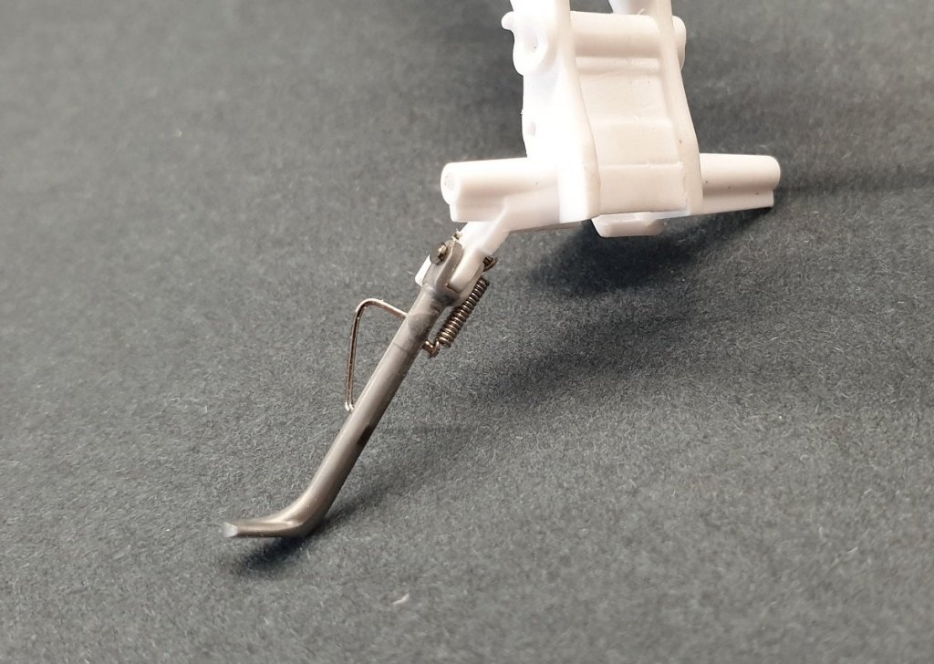

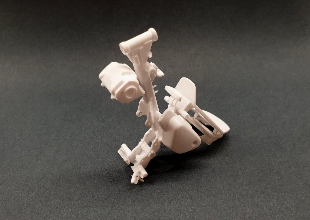

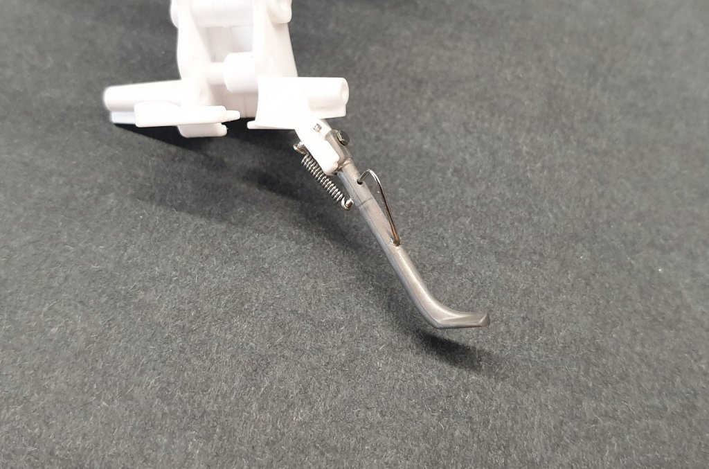

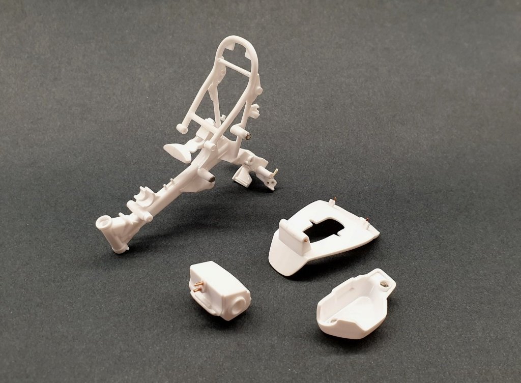

Популярный пост Silent123 3053 Опубликовано 21 May 2023, 13:25:36 Автор Популярный пост Жалоба Поделиться Опубликовано 21 May 2023, 13:25:36 Всем привет! Думаю пора хоть что-то показать, прогресс так сказать. Первое с чего начал работу, так это обработка всех деталей из серого и белого пластика. Решил что сначала зачищу и подсоберу некоторые узлы, а потом займусь доработками. Сразу склеил вместе детали заднего маятника (он состоит аж из 3х деталей, не считая тормозной машинки), половинки рамы, половинки бака. Бак сразу обработал, но пока думаю что делать и нужно ли с нижней стороной, она полностью открытая. Собранная рама включает в себя так же корпус воздушного фильтра, расширительный бачек заднего тормоза, основание сидения. Признаться чувствуется что окрашивать это одним целым будет не удобно, тем более если раму покрывать лаком. Решено лишние детали отсоединить и доработать. Расширительный бачек сам отвалился пока крутил вертел раму в руках, пришлось кронштейн изготавливать заново. Скрывать не буду, идею подсмотрел на Ютубчике, но полностью копировать ту сборку не буду, лишь несколько идей позаимствую. (Ссылку не оставлю, кто хочет, найдет) Вот так выглядит комплект расчлененки. Так же добавил сюда крышку бардачка. Решил сделать "как на взрослых" байках съемную облицовку, добавил магнитики. Теперь нужно фантазировать начинку этого барадачка. А вот так весь комплект выглядит в сборе. Зато красить удобнее и анатомия задней части рамы стала правдоподобнее. Опытный взгляд мог заметить что рама на фото №4 отличается от последующих не только срезанными деталями, но и отверстиями в которые предполагается вкручивать винтики с головкой под крестовую отвертку. Так вот идея стройки - убрать все винты под крест, ну или замаскировать, там где не возможно отказаться. А заменить планирую на всякую мелочевку, в том числе из пакетиков на фото ниже. Поэтому пришлось глушить большие отверстия в деталях и пересверливать их меньшим диаметром. Кстати, на двигателе, а так же других деталях, имитация винтиков отлитая в пластике будет заменена на полноценные металлические, а не просто на травленые шляпки, но это позже. Ну а теперь немножко доработок. Если честно есть идеи доработать чуть ли не каждую деталь. Нет, сам по себе набор отличный, можно собрать как есть и будет круто, но хочется добавить "изюма". Например боковая подставка. Из набора она выглядит простовато и крепится как раз тем самым винтом под крест. После изучения материалов, добавил немного деталек. А вот так выглядит в установленном виде. На сегодня это все. Увидимся позже. 25 Ссылка на сообщение Поделиться на другие сайты

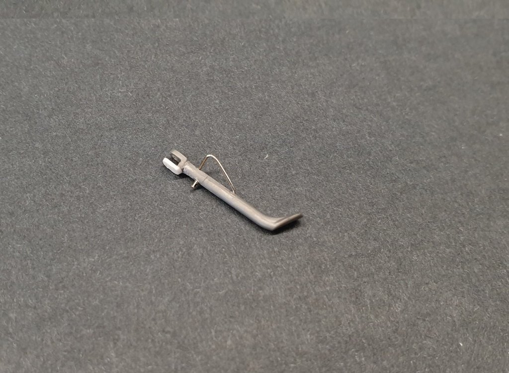

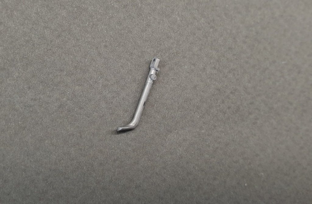

NikoFF 319 Опубликовано 22 May 2023, 15:22:40 Жалоба Поделиться Опубликовано 22 May 2023, 15:22:40 Хорошее начало! Пружинка, я так понимаю, из гитарной струны? 1 Ссылка на сообщение Поделиться на другие сайты
Николай_ 5089 Опубликовано 22 May 2023, 15:36:09 Жалоба Поделиться Опубликовано 22 May 2023, 15:36:09 Милота! 2 Ссылка на сообщение Поделиться на другие сайты
Silent123 3053 Опубликовано 22 May 2023, 15:51:53 Автор Жалоба Поделиться Опубликовано 22 May 2023, 15:51:53 В 22.05.2023 в 15:22, NikoFF сказал: Хорошее начало! Пружинка, я так понимаю, из гитарной струны? Показать Спасибо! Пружинка простоипроволочку на сверло 0.5 намотал. Поменяю на нормальную скорее всего при сборке, эта растягивается Ссылка на сообщение Поделиться на другие сайты
Jesus tire 244 Опубликовано 23 May 2023, 07:11:51 Жалоба Поделиться Опубликовано 23 May 2023, 07:11:51 Сколько мм проволока на подножке? Ссылка на сообщение Поделиться на другие сайты
AeroMax 1098 Опубликовано 23 May 2023, 15:00:00 Жалоба Поделиться Опубликовано 23 May 2023, 15:00:00 В 23.05.2023 в 07:11, Jesus tire сказал: Сколько мм проволока на подножке? Показать Скорее всего - 0,3мм. Ссылка на сообщение Поделиться на другие сайты

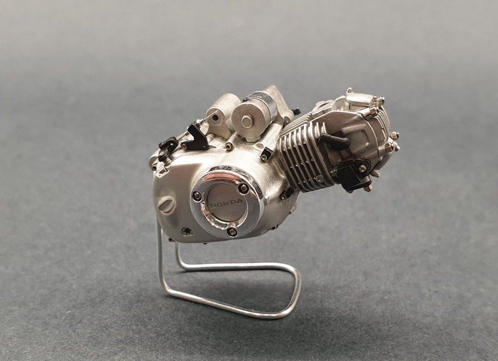

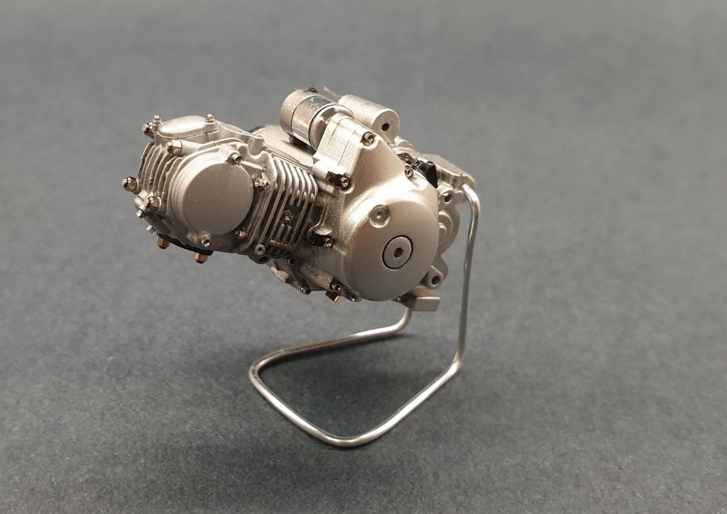

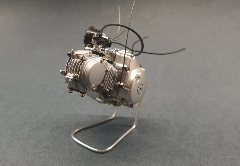

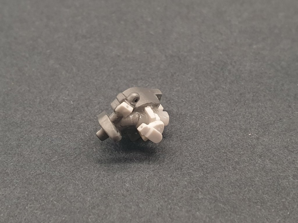

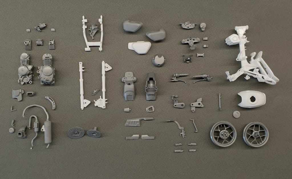

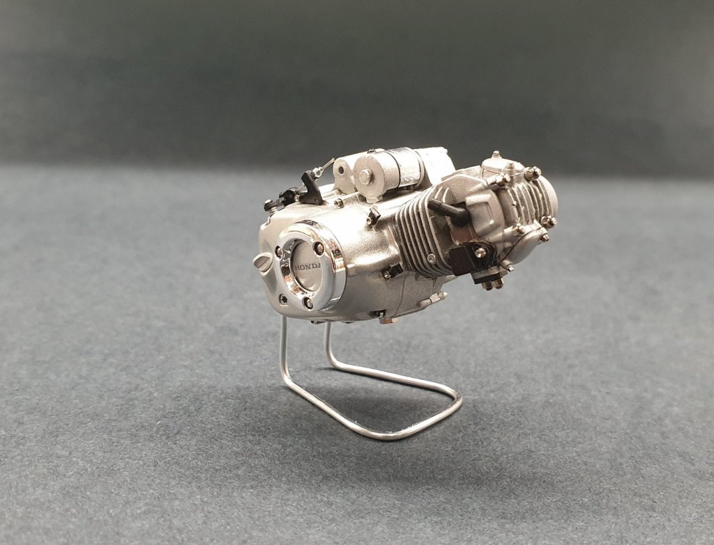

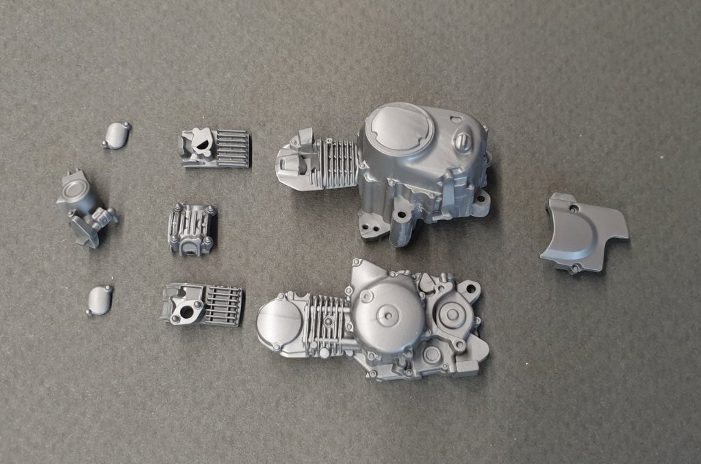

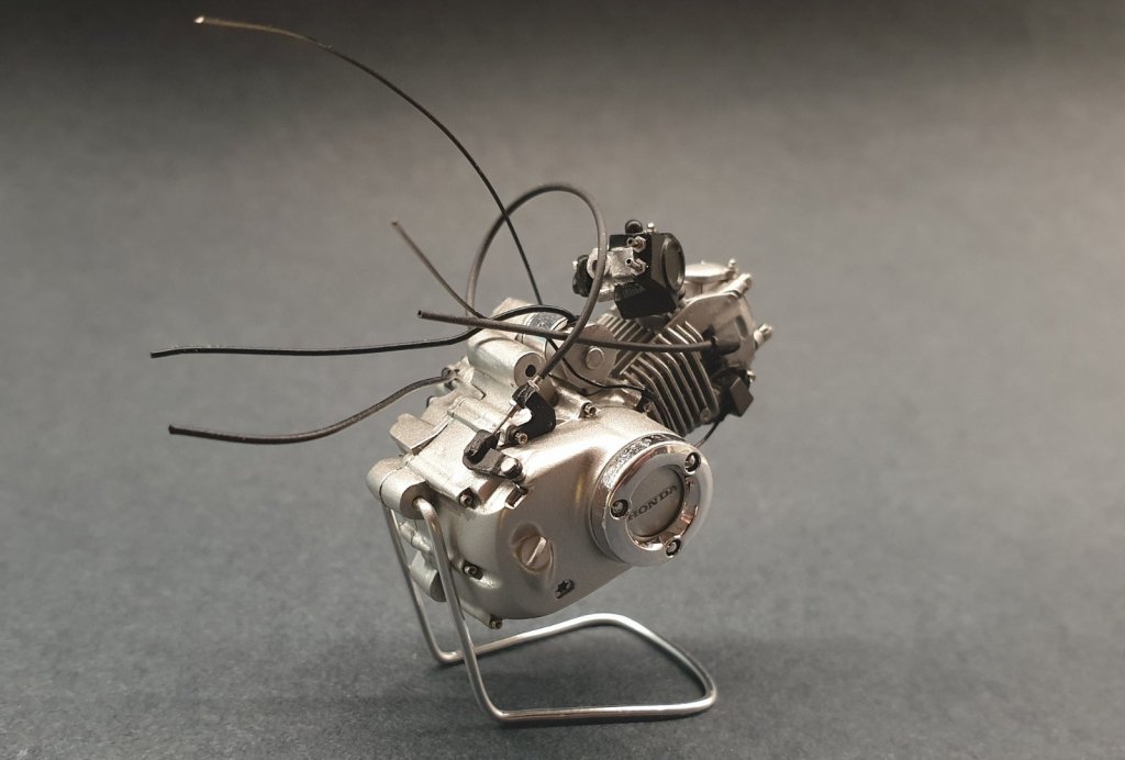

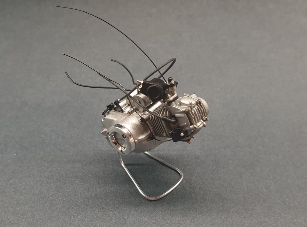

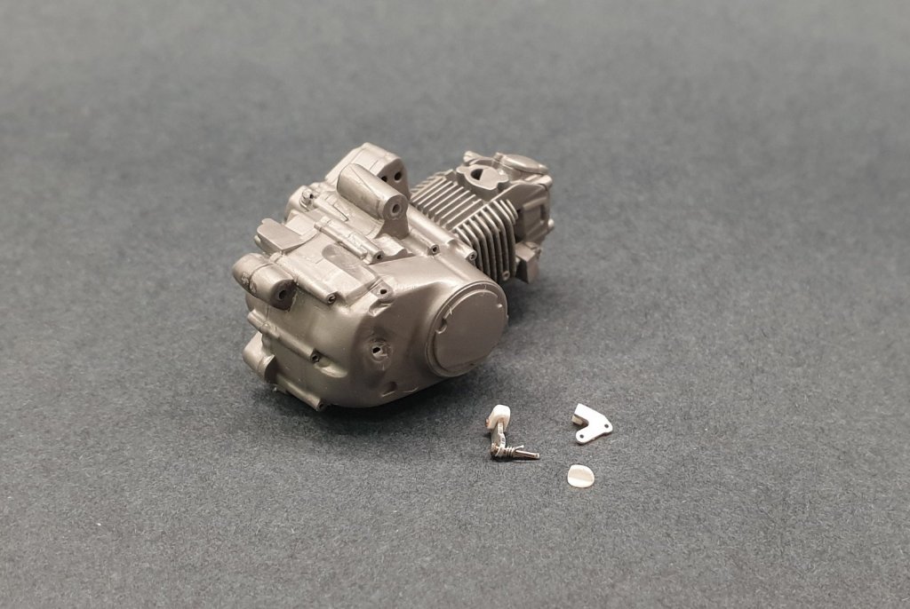

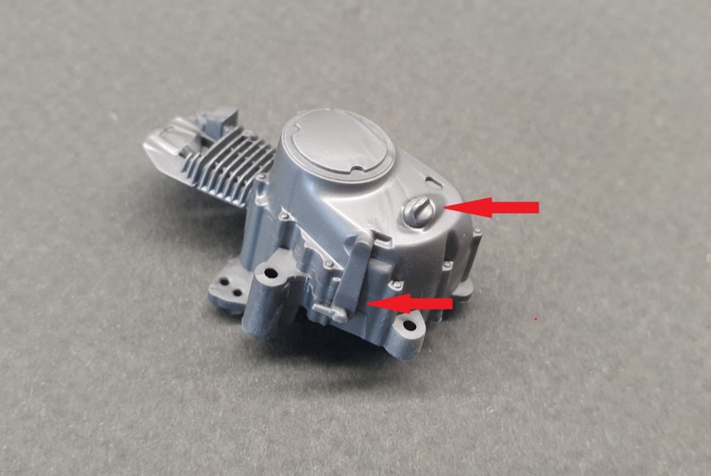

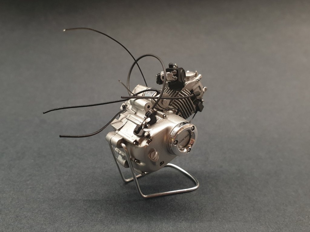

Популярный пост Silent123 3053 Опубликовано 15 Jun 2023, 04:09:05 Автор Популярный пост Жалоба Поделиться Опубликовано 15 Jun 2023, 04:09:05 Всем привет, пора обновиться. Поработал с двигателем. Набор деталей из коробки представлен ниже. Деталировка отличная, но хотелось большего. Захотел детализировать механизм выжима сцепления. Из набора это просто отлитый вместе с картером рычажок. Так же зачем-то меня потянуло переделать заливную пробку - это не обязательно, но я ее срезал. В замен удаленному изготовил новый рычажок выжима, добавил к нему пружинку. Держатель троса и новую заливную пробку выточил на CNC. Как я уже говорил ранее, одна из задач заменить имитацию болтиков на металлические подходящего размера. Сказано - сделано. попутно добавил несколько хомутиков поддержки кабелей, их вырезал вручную из пивжести. Далее добавил некоторые недостающие элементы, например датчик с левой стороны цилиндра. Т.к. мопед современный, то вместо карбюратора используется инжектор. Узел дроссельной заслонки дан упрощенно, деталь пустая с левой стороны. Ее скорее всего не видно за кожухами воздушного фильтра, но я решил доработать. Пусть и схематично, но добавил тела и деталек. Ну и финальные фото двигателя после окраски и сборки с некоторым количеством проводов и тросиков. 23 Ссылка на сообщение Поделиться на другие сайты
Николай_ 5089 Опубликовано 15 Jun 2023, 04:17:04 Жалоба Поделиться Опубликовано 15 Jun 2023, 04:17:04 Маниак, вы, батенька, как есть маниак! 1 Ссылка на сообщение Поделиться на другие сайты
Maakc 1723 Опубликовано 15 Jun 2023, 05:53:01 Жалоба Поделиться Опубликовано 15 Jun 2023, 05:53:01 Отлично! Все как я люблю!) 1 Ссылка на сообщение Поделиться на другие сайты
PETERSON 9597 Опубликовано 15 Jun 2023, 09:51:41 Жалоба Поделиться Опубликовано 15 Jun 2023, 09:51:41 В 15.06.2023 в 04:09, Silent123 сказал: Ну и финальные фото двигателя после окраски и сборки Показать 1 Ссылка на сообщение Поделиться на другие сайты

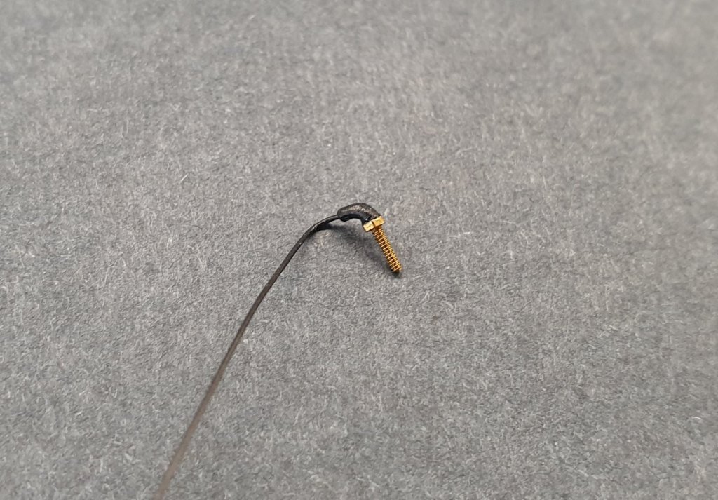

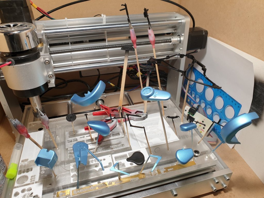

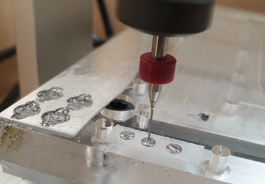

Idontlikebroccoli 1657 Опубликовано 15 Jun 2023, 10:00:46 Жалоба Поделиться Опубликовано 15 Jun 2023, 10:00:46 Выглядит супер!!! Миша, просвети меня-деревенщину, что значит "выточил на CNC"? В 15.06.2023 в 04:09, Silent123 сказал: Держатель троса и новую заливную пробку выточил на CNC Показать Ссылка на сообщение Поделиться на другие сайты

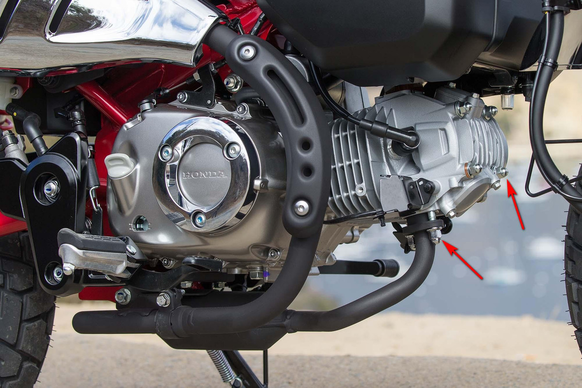

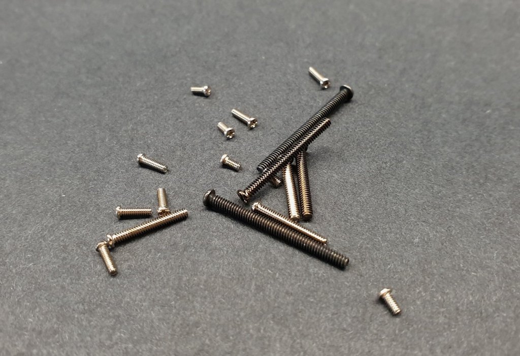

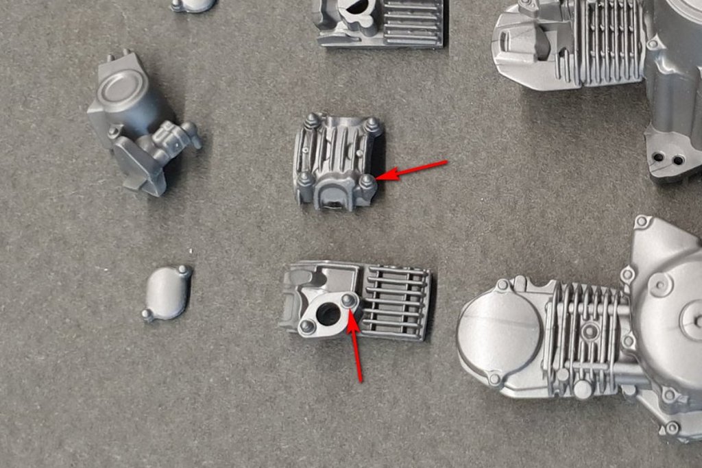

PETERSON 9597 Опубликовано 15 Jun 2023, 10:19:12 Жалоба Поделиться Опубликовано 15 Jun 2023, 10:19:12 В 15.06.2023 в 04:09, Silent123 сказал: одна из задач заменить имитацию болтиков на металлические подходящего размера. Сказано - сделано. Показать Сделано, но не до конца. У Хонды вот эти гайки - со сферическим колпачком. И в ките имитация была правильной. В 15.06.2023 в 10:00, Idontlikebroccoli сказал: что значит "выточил на CNC"? Показать У Миши свой фрезерный трёхкоординатный станок с ЧПУ. Ссылка на сообщение Поделиться на другие сайты
Популярный пост Silent123 3053 Опубликовано 15 Jun 2023, 11:40:28 Автор Популярный пост Жалоба Поделиться Опубликовано 15 Jun 2023, 11:40:28 (изменено) В 15.06.2023 в 10:19, PETERSON сказал: Сделано, но не до конца. У Хонды вот эти гайки - со сферическим колпачком. И в ките имитация была правильной. Показать Не отрицаю:) Идея была заменить, более-менее все соответствует прототипу, но нюансы имеют место быть. Изгалялся как мог, и так разного формата болтиков напихал из запасов, причем некоторые из них вообще должны быть воронеными(или просто черными) в соответствии с прототипом, пусть будет нарядная мопедка, так зрелищнее. В 15.06.2023 в 10:00, Idontlikebroccoli сказал: Выглядит супер!!! Миша, просвети меня-деревенщину, что значит "выточил на CNC"? Показать Маленький станочек с ЧПУ для хобби:) мелочи всякие плоские точу из пластика или алюминия. Позже еще несколько деталек на мопедке будут, заметные глазу. Изменено 15 Jun 2023, 11:53:49 пользователем Silent123 5 Ссылка на сообщение Поделиться на другие сайты
hibar 502 Опубликовано 15 Jun 2023, 11:49:53 Жалоба Поделиться Опубликовано 15 Jun 2023, 11:49:53 В 15.06.2023 в 11:40, Silent123 сказал: причем некоторые из них вообще должны быть воронеными(или просто черными) в соответствии с прототипом, пусть будет нарядная мопедка, так зрелищнее. Показать золотые слова! Иногда можно ради этого и пренебречь копийностью. Главное что-бы костюмчик сидел Ссылка на сообщение Поделиться на другие сайты
Idontlikebroccoli 1657 Опубликовано 15 Jun 2023, 13:37:27 Жалоба Поделиться Опубликовано 15 Jun 2023, 13:37:27 В 15.06.2023 в 11:40, Silent123 сказал: Маленький станочек с ЧПУ для хобби:) Показать Ого! Это, наверное, даже круче чем 3Д принтер! Красавэлла! Ссылка на сообщение Поделиться на другие сайты
PETERSON 9597 Опубликовано 15 Jun 2023, 14:06:07 Жалоба Поделиться Опубликовано 15 Jun 2023, 14:06:07 В 15.06.2023 в 13:37, Idontlikebroccoli сказал: Это, наверное, даже круче чем 3Д принтер! Показать У каждого инструмента есть свои конкурентные преимущества. В чём-то круче, а в чём-то сильно проигрывает. На фрезере, например, некоторые сложные фигуры выточить будет просто невозможно, даже если разделить фигуру на множество отдельных фрагментов. @Брат Петерсона на подобном станочке много всяких сложных деталей точит. Относительно выращенных деталей основное преимущество таких деталей - более высокая прочность и стабильность геометрии. @Idontlikebroccoli Вот эту тему покури. Ссылка на сообщение Поделиться на другие сайты
Andrey 190 Опубликовано 15 Jun 2023, 16:18:06 Жалоба Поделиться Опубликовано 15 Jun 2023, 16:18:06 Интересно, а на таком станочке возможно получить подобный рисунок в 24-м масштабе? Например, на алюминии. По той же технологии, что и в масштабе 1 к 1 на сверлильном станке (абразив или вулканит на торце цилиндра из дерева или металла, шлифуем, сдвигаем заготовку, снова шлифуем). Вроде, на Алиэкспресс есть цилиндрические абразивные насадки для бормашинок маленького диаметра. Возможно ли задать такому станку программу, что бы он "прислонял" на несколько оборотов такую насадку, подымал, сдвигал на половину диаметра и опять по новой и так много-много раз? 1 Ссылка на сообщение Поделиться на другие сайты
Silent123 3053 Опубликовано 15 Jun 2023, 16:26:53 Автор Жалоба Поделиться Опубликовано 15 Jun 2023, 16:26:53 (изменено) В 15.06.2023 в 16:18, Andrey сказал: Интересно, а на таком станочке возможно получить подобный рисунок в 24-м масштабе? Например, на алюминии. По той же технологии, что и в масштабе 1 к 1 на сверлильном станке (абразив или вулканит на торце цилиндра из дерева или металла, шлифуем, сдвигаем заготовку, снова шлифуем). Вроде, на Алиэкспресс есть цилиндрические абразивные насадки для бормашинок маленького диаметра. Возможно ли задать такому станку программу, что бы он "прислонял" на несколько оборотов такую насадку, подымал, сдвигал на половину диаметра и опять по новой и так много-много раз? Показать Я над этим думал, но пока не пробовал. Мысли были применить к ретро моделям в больших масштабах, но руки пока не дошли Изменено 15 Jun 2023, 16:27:19 пользователем Silent123 Ссылка на сообщение Поделиться на другие сайты
John Wick 3976 Опубликовано 16 Jun 2023, 09:19:28 Жалоба Поделиться Опубликовано 16 Jun 2023, 09:19:28 В 15.06.2023 в 11:40, Silent123 сказал: Изгалялся как мог, и так разного формата болтиков напихал из запасов Показать Почему бы не пополнить запасы самодельными болтиками, вырезанными CNC? Ссылка на сообщение Поделиться на другие сайты
Silent123 3053 Опубликовано 16 Jun 2023, 10:37:15 Автор Жалоба Поделиться Опубликовано 16 Jun 2023, 10:37:15 В 16.06.2023 в 09:19, John Wick сказал: Почему бы не пополнить запасы самодельными болтиками, вырезанными CNC? Показать Как минимум гаечки на натяжках тросиков сцепления и акселератора самодельные из алюмишки сделаны на CNC. Остальное сложно, мелко и нужна токарка Ссылка на сообщение Поделиться на другие сайты
