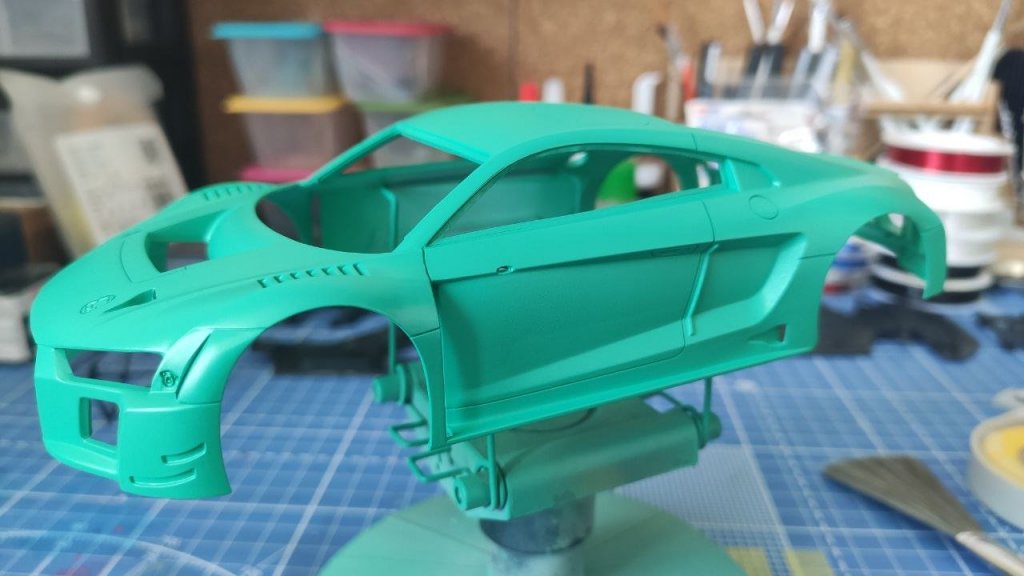

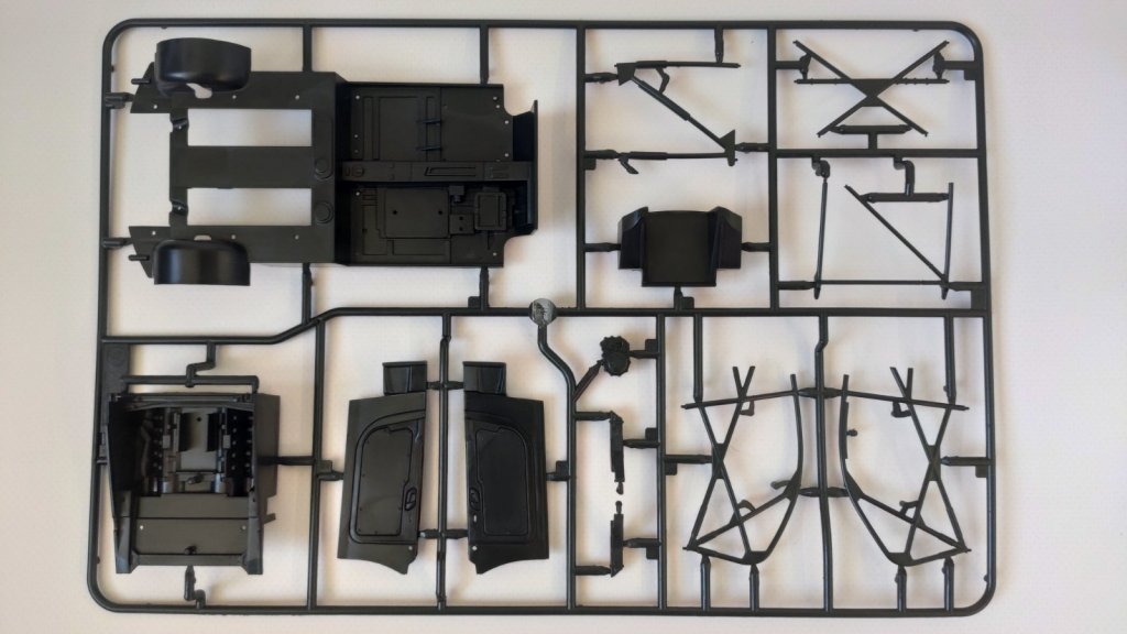

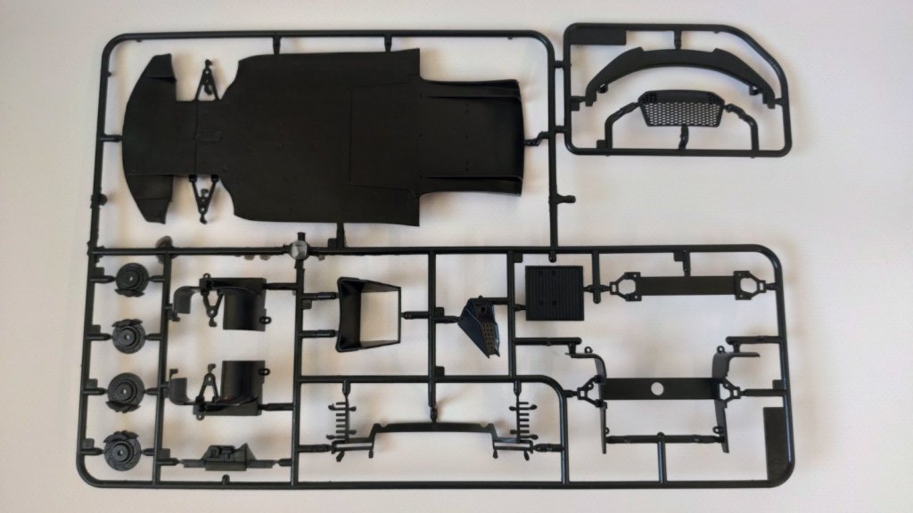

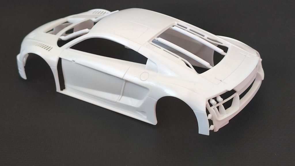

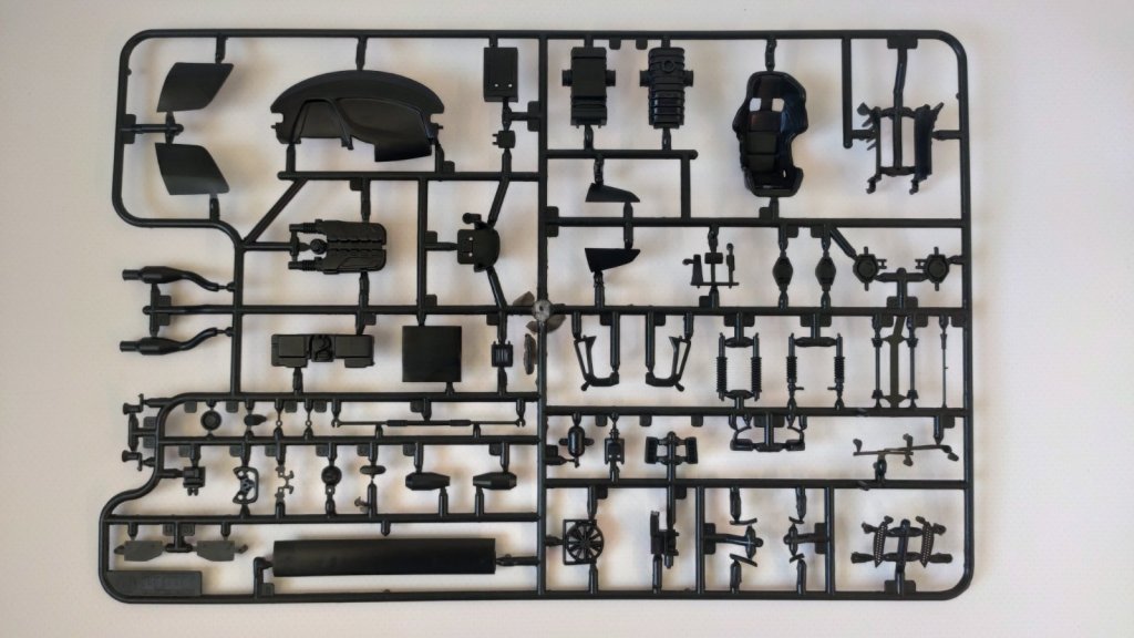

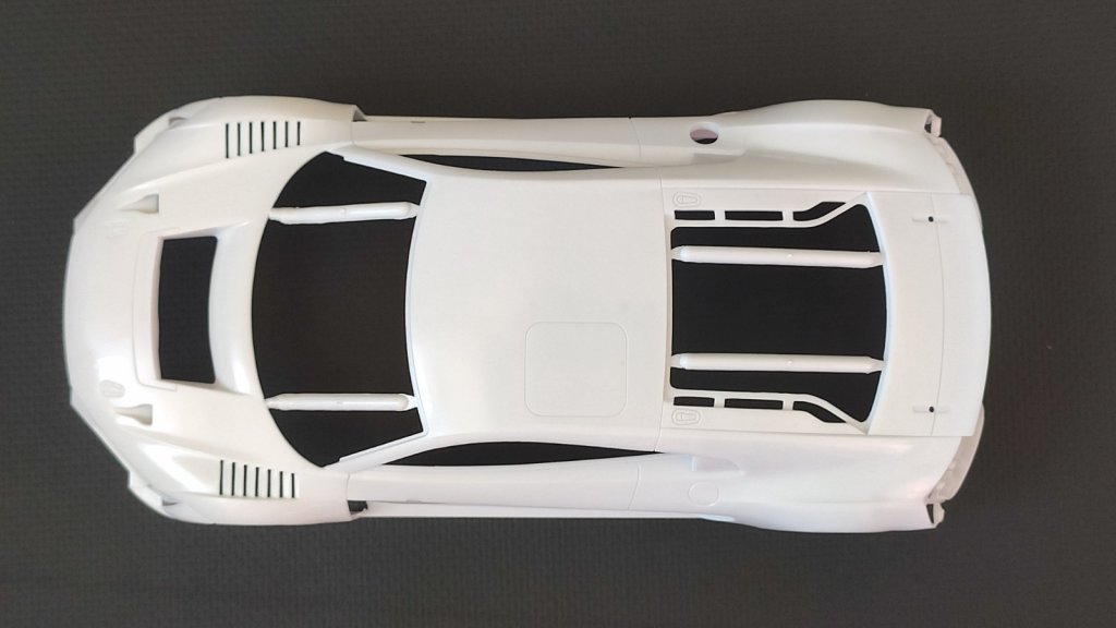

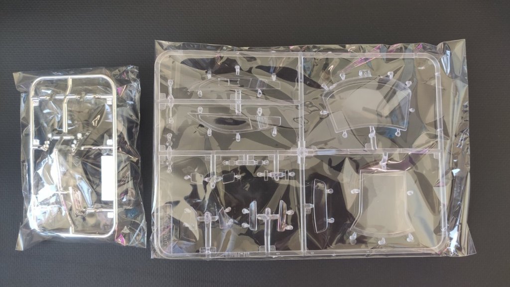

Популярный пост AkPeter 773 Опубликовано 13 Jun 2023, 09:23:10 Популярный пост Жалоба Поделиться Опубликовано 13 Jun 2023, 09:23:10 (изменено) Решил распечатать очередную коробочку, которая уже год пылится и ждет своего часа. Базовый набор таков, изначально такую ливрею не хотел, а то подобные камуфляжи только срывают формы кузова как по мне. Декали которые буду использовать, баночка базы тоже припасена от Gravity colors В целом неплохое литье, жаль что в кузове отлиты и многие мелкие детали, которые в идеале б давать отдельно Остекление и хромированные детали И наконец немало внутрянки Собирать буду изкоробку без травла, подумаю лишь насчет закарбонивания части деталей экстерьера. Изменено 13 Jun 2023, 09:24:00 пользователем AkPeter 13 Ссылка на сообщение Поделиться на другие сайты

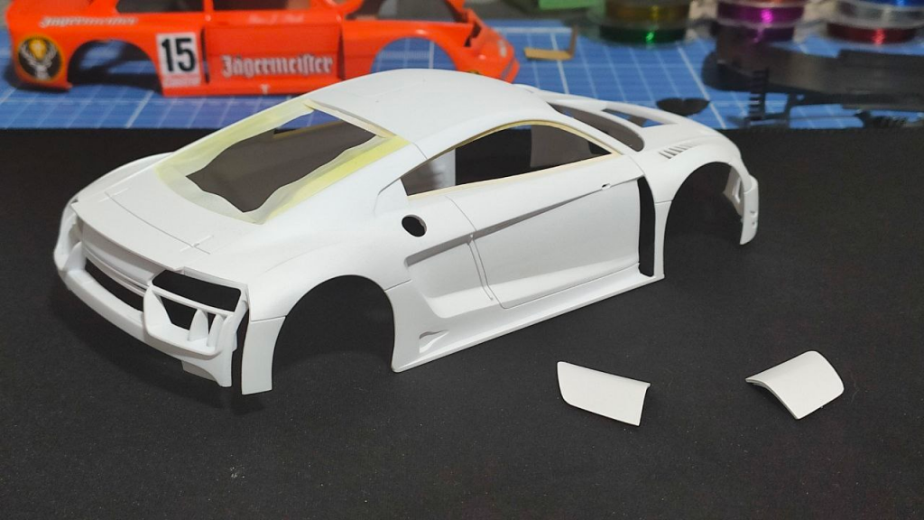

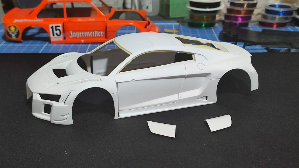

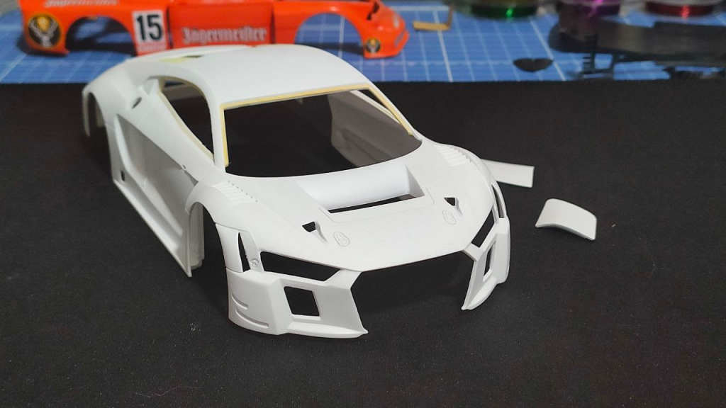

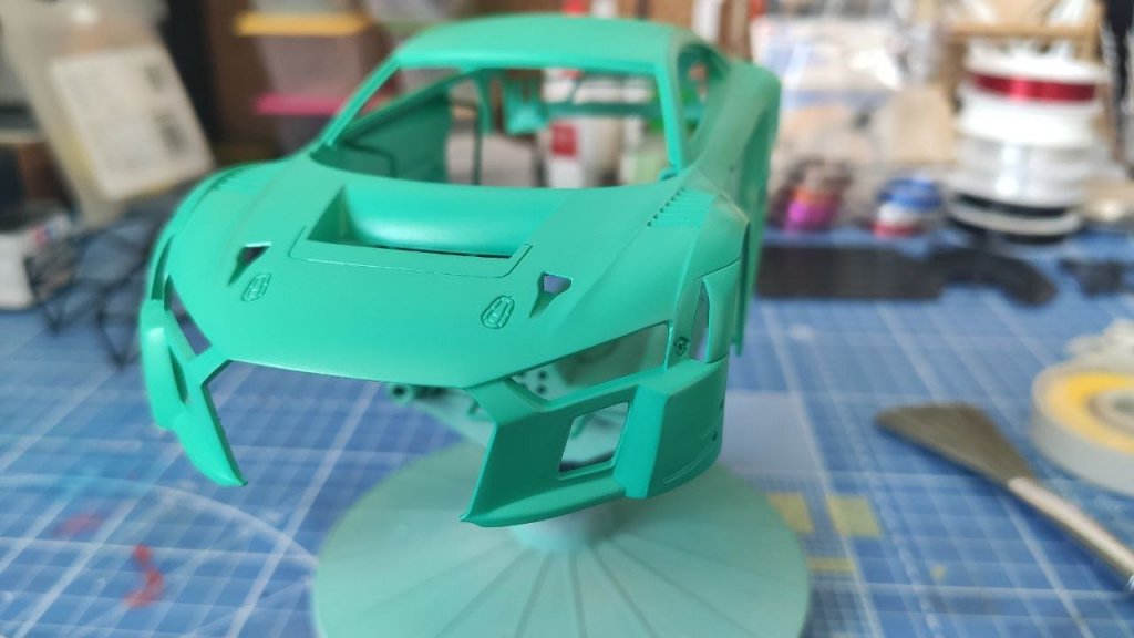

Популярный пост AkPeter 773 Опубликовано 17 Jun 2023, 18:34:51 Автор Популярный пост Жалоба Поделиться Опубликовано 17 Jun 2023, 18:34:51 (изменено) Прочел этот WIP и хочется закончить с моделизмом... С другой стороны, ну и ладно что не получится так круто, курс на то, чтобы собирать модели без кучи допов (которые нынче сплошная нервотрепка достать), все ж это хобби, удовольствие надо получать на основе навыков, инструментов и доступного тебе на данный момент материала и еще цель тратить на модель не более 40 часов и раз в месяц радовать полку новой поделкой) Кузов в финишном грунте и проклеил посадочные места стекол модельным скотчем, что бы точно на финише стекла не выпучивало из кузова. Изменено 17 Jun 2023, 18:35:43 пользователем AkPeter 6 Ссылка на сообщение Поделиться на другие сайты
AeroMax 1313 Опубликовано 17 Jun 2023, 19:47:59 Жалоба Поделиться Опубликовано 17 Jun 2023, 19:47:59 1 час назад, AkPeter сказал: проклеил посадочные места стекол модельным скотчем, что бы точно на финише стекла не выпучивало из кузова. Видимо не все в курсе. А поподробнее? Ссылка на сообщение Поделиться на другие сайты
AkPeter 773 Опубликовано 18 Jun 2023, 05:46:08 Автор Жалоба Поделиться Опубликовано 18 Jun 2023, 05:46:08 9 часов назад, AeroMax сказал: Видимо не все в курсе. А поподробнее? У Nunu обычно стекла снаружи вклеиваются, на Volvo 240 Turbo я эти места залил краской-лаком, что стекла в итоге заметно выпирали из кузова после установки. Ссылка на сообщение Поделиться на другие сайты

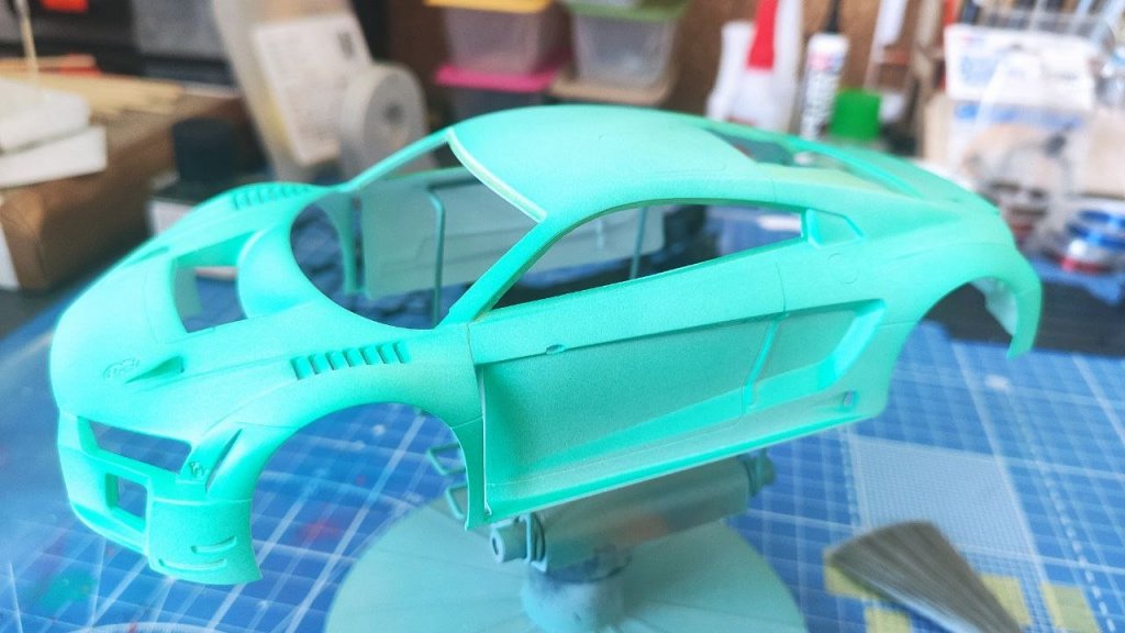

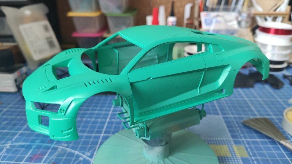

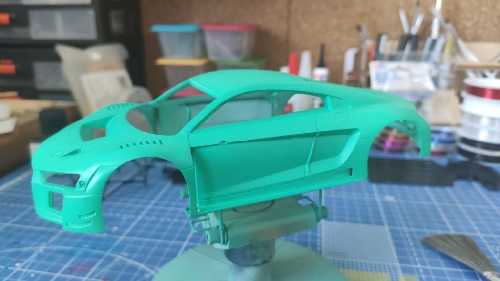

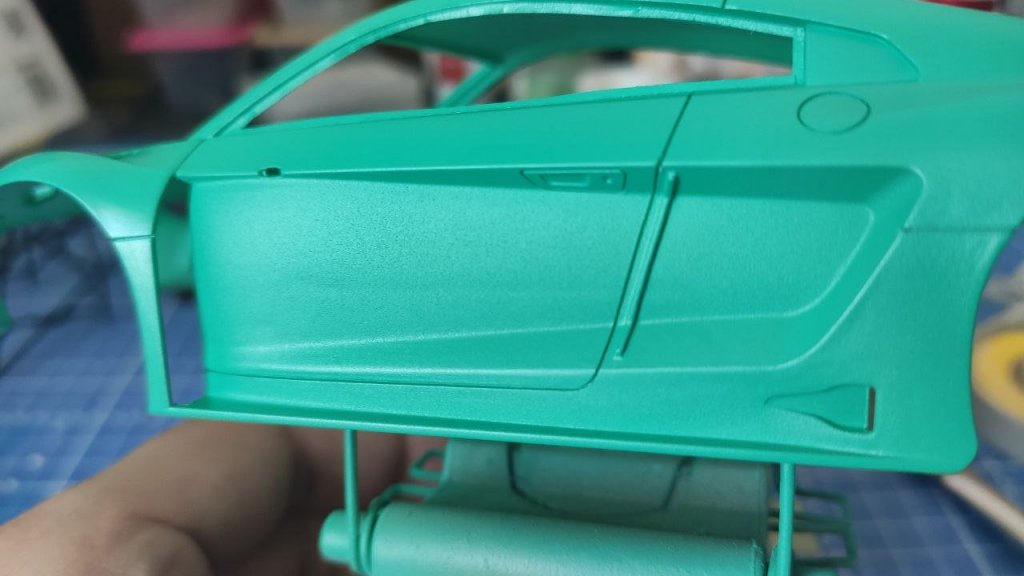

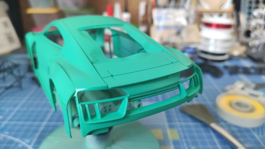

Популярный пост AkPeter 773 Опубликовано 21 Jun 2023, 12:01:02 Автор Популярный пост Жалоба Поделиться Опубликовано 21 Jun 2023, 12:01:02 Нанес базу, краска Gravity, дул... первый слой очень сухо второй слой тоже очень сухо и третий сухо четвертый, не стал изменять традиции, снова сухо Но вот от этой сухости местами такие дела Думаю LP-9 положить пару слоев до глянца, возможно шлифану 4000-й и буду класть декали 10 Ссылка на сообщение Поделиться на другие сайты
Николай_ 5846 Опубликовано 21 Jun 2023, 12:06:26 Жалоба Поделиться Опубликовано 21 Jun 2023, 12:06:26 Столько слоев, можно чем-нибудь нежным шлифануть, не слезет поди. С этой кислотой по-другому никак... Ссылка на сообщение Поделиться на другие сайты

4auka 2808 Опубликовано 22 Jun 2023, 07:39:12 Жалоба Поделиться Опубликовано 22 Jun 2023, 07:39:12 У меня это беда моих рук и агрессивности форм кузовов Ламб - всегда где-нибудь образуется такое местечко с опылом. Шлифануть, да на меньшем давлении подкрасить. Ссылка на сообщение Поделиться на другие сайты
-=VIRUS=- 507 Опубликовано 22 Jun 2023, 13:36:29 Жалоба Поделиться Опубликовано 22 Jun 2023, 13:36:29 (изменено) шлифани 3000 с водичкой и дунь тонкий слой тоже такой кит лежит, но хочу найти родное травление оно идет в комплекте с карбоновыми декалями Изменено 22 Jun 2023, 13:37:09 пользователем -=VIRUS=- Ссылка на сообщение Поделиться на другие сайты
oleglorenz 3086 Опубликовано 23 Jun 2023, 08:56:21 Жалоба Поделиться Опубликовано 23 Jun 2023, 08:56:21 я бы нунушные кузова первым делом красил черным легким слоем с сошлифовкой, там много утяжин и прочих линий разъхема. Попытка позже пошлифовать 2к лак может протереть всяческие выступы. В 21.06.2023 в 15:53, AkPeter сказал: Распечатав декаль, был немного... раздосадован, часть краски уплыло. Будемс ждатьс новую. Пока внутрянку поковыряю. распечатал, всмысле, из пакетика ? Чья это декаль такая поплывшая ? Ссылка на сообщение Поделиться на другие сайты
Sebastian 795 Опубликовано 23 Jun 2023, 09:42:53 Жалоба Поделиться Опубликовано 23 Jun 2023, 09:42:53 (изменено) а вопрос у меня- зачем наносить сухими слоями базу? Там автоэмаль в банках, красится мокрыми. И опылов не будет. В чем "подвох"? 46 минут назад, oleglorenz сказал: я бы нунушные кузова первым делом красил черным легким слоем с сошлифовкой, там много утяжин и прочих линий разъхема. Попытка позже пошлифовать 2к лак может протереть всяческие выступы. Поддерживаю, поможет найти косяки. Ну а потом все равно слой серого для идеального результата. ( ИМХО ) Изменено 23 Jun 2023, 09:43:07 пользователем Sebastian Ссылка на сообщение Поделиться на другие сайты
PETERSON 10025 Опубликовано 23 Jun 2023, 10:50:55 Жалоба Поделиться Опубликовано 23 Jun 2023, 10:50:55 1 час назад, Sebastian сказал: Там автоэмаль в банках, красится мокрыми. В 21.06.2023 в 15:01, AkPeter сказал: краска Gravity Вообще-то, краска Гравити - не эмаль, а база или нитра. Она кладётся полусухими слоями. Но она коварна тем, что растворитель, которым она разбавлена, может пожрать пластик, поэтому Пётр перестраховался. Вот тут опытный мастер рассказывает про правильное нанесение базы. https://artmalyar.ru/pokraska/tehnologiya-pokraski-metallikom.html 2 Ссылка на сообщение Поделиться на другие сайты
