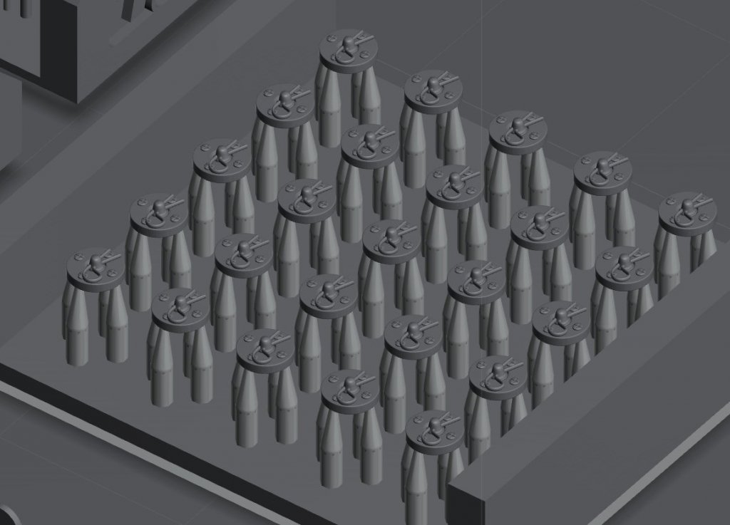

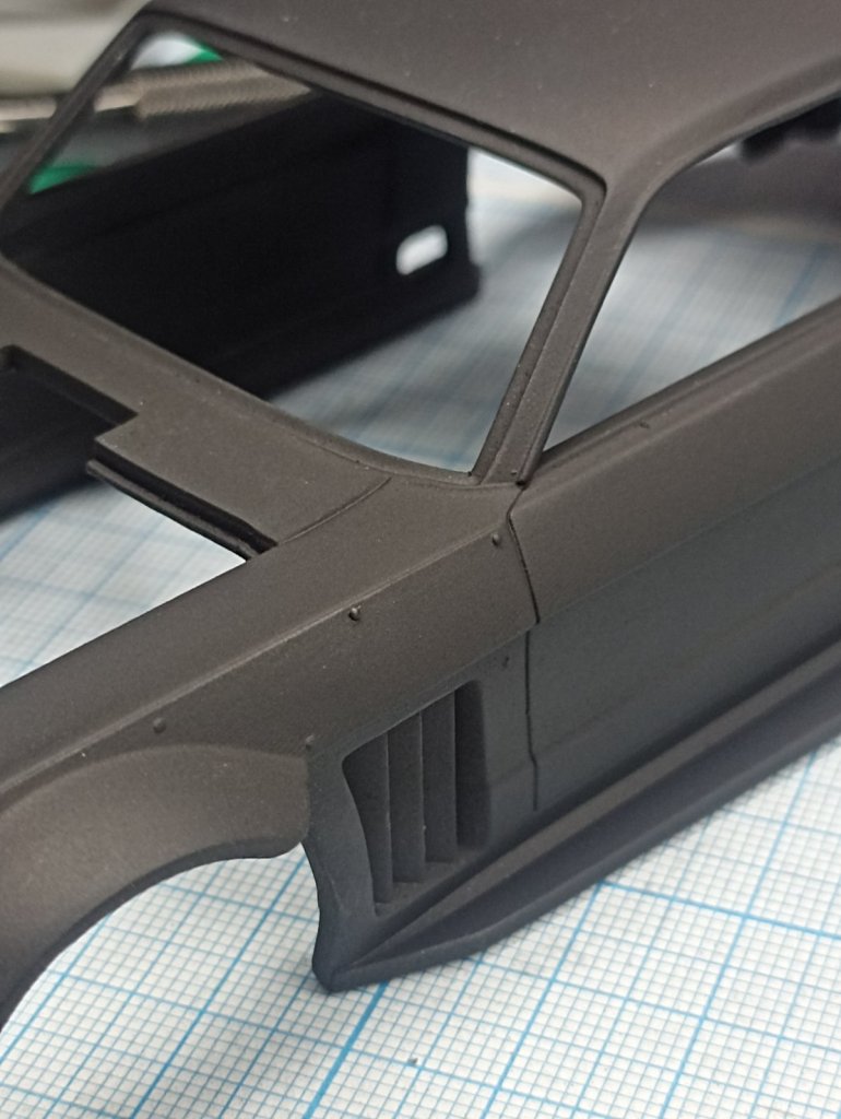

Kolokolnikovstudio 221 Опубликовано 29 Oct 2023, 09:27:16 Автор Жалоба Поделиться Опубликовано 29 Oct 2023, 09:27:16 Отделил от модели замки, сточу напечатанные на кузове. Отправил в печать плашку с отдельными печатными замками. Ссылка на сообщение Поделиться на другие сайты
Sebastian 795 Опубликовано 29 Oct 2023, 18:19:30 Жалоба Поделиться Опубликовано 29 Oct 2023, 18:19:30 Блин, я думал, принтер в вертикальном положении не печатает детали не от стола ))) Ссылка на сообщение Поделиться на другие сайты
Kolokolnikovstudio 221 Опубликовано 29 Oct 2023, 19:33:41 Автор Жалоба Поделиться Опубликовано 29 Oct 2023, 19:33:41 1 час назад, Sebastian сказал: Блин, я думал, принтер в вертикальном положении не печатает детали не от стола ))) Все он печатает, ему вообще все равно как и что печатать )) вопрос только в качестве получаемой детали. Ссылка на сообщение Поделиться на другие сайты

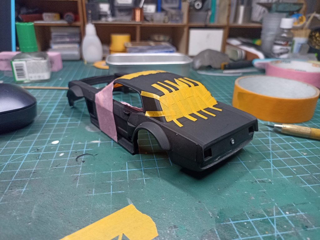

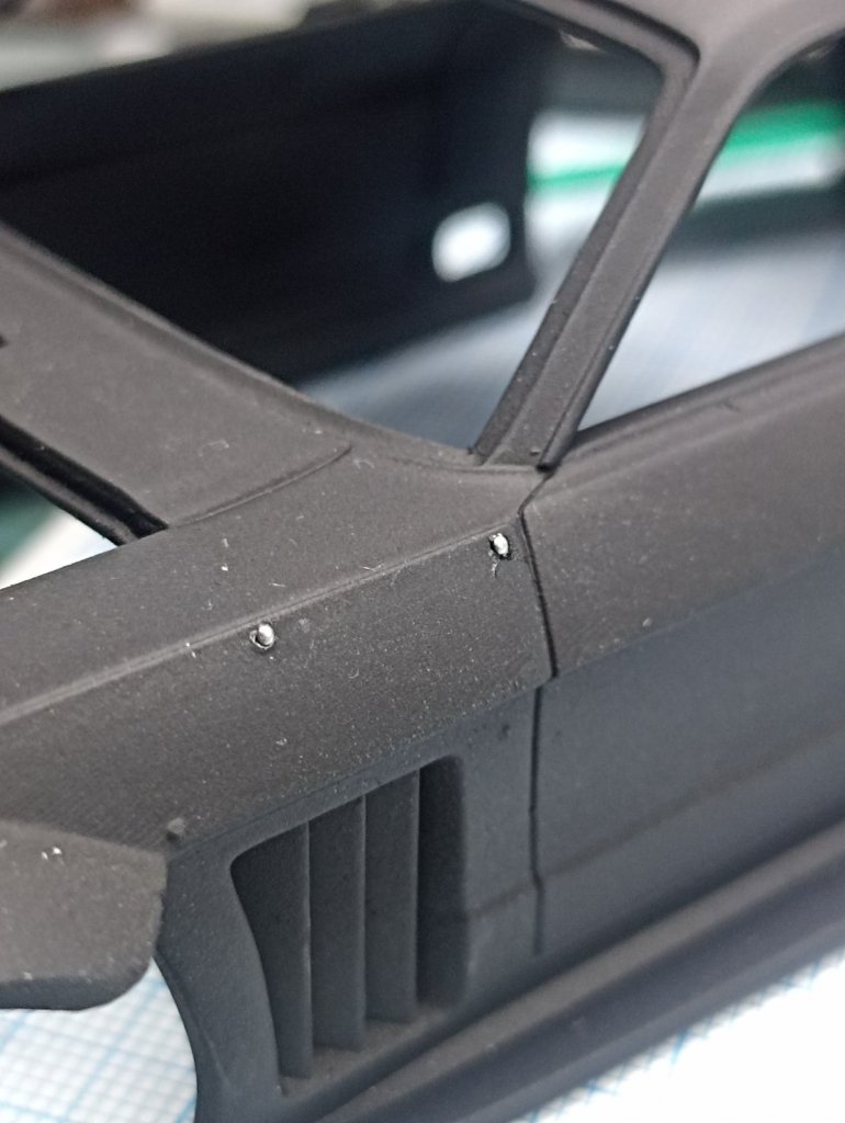

Популярный пост Kolokolnikovstudio 221 Опубликовано 29 Oct 2023, 22:08:43 Автор Популярный пост Жалоба Поделиться Опубликовано 29 Oct 2023, 22:08:43 Пока выводил кузов, часть клепок была снесена. Пришлось восстанавливать. Для имитации клёпки использовал шарики припоя для БГА компонентов. Быстро и удобно. 6 Ссылка на сообщение Поделиться на другие сайты
hibar 526 Опубликовано 30 Oct 2023, 01:42:21 Жалоба Поделиться Опубликовано 30 Oct 2023, 01:42:21 как по мне, это самый интересный проект на конкурсе Ссылка на сообщение Поделиться на другие сайты
Roman163 1103 Опубликовано 30 Oct 2023, 02:42:15 Жалоба Поделиться Опубликовано 30 Oct 2023, 02:42:15 4 часа назад, Kolokolnikovstudio сказал: Пока выводил кузов, часть клепок была снесена. Пришлось восстанавливать. Для имитации клёпки использовал шарики припоя для БГА компонентов. Быстро и удобно. Клепки я бы в конце прилепил, кузов шлифовать между слоями лкп и полировкой неудобно будет Ссылка на сообщение Поделиться на другие сайты
Kolokolnikovstudio 221 Опубликовано 30 Oct 2023, 04:14:45 Автор Жалоба Поделиться Опубликовано 30 Oct 2023, 04:14:45 1 час назад, Roman163 сказал: Клепки я бы в конце прилепил, кузов шлифовать между слоями лкп и полировкой неудобно будет Да не будет такого количества полировки, прототип на половину матовый. 2 Ссылка на сообщение Поделиться на другие сайты

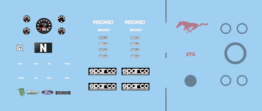

Популярный пост Kolokolnikovstudio 221 Опубликовано 31 Oct 2023, 17:13:39 Автор Популярный пост Жалоба Поделиться Опубликовано 31 Oct 2023, 17:13:39 Декали для салона отрисованы, по крайней мере все что, я смог увидеть на фото и видео отрисовал. Справой стороны декали для шильдов и приборов будут в виде хрома и алюминия. 11 Ссылка на сообщение Поделиться на другие сайты

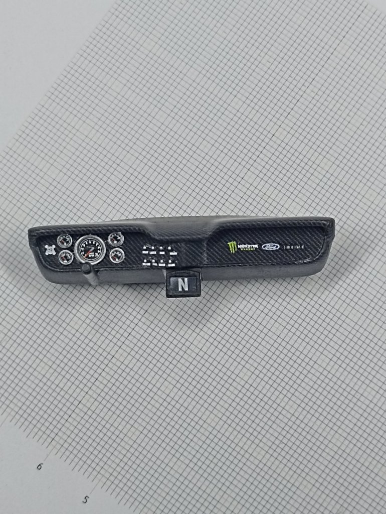

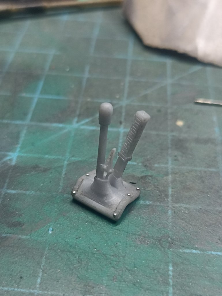

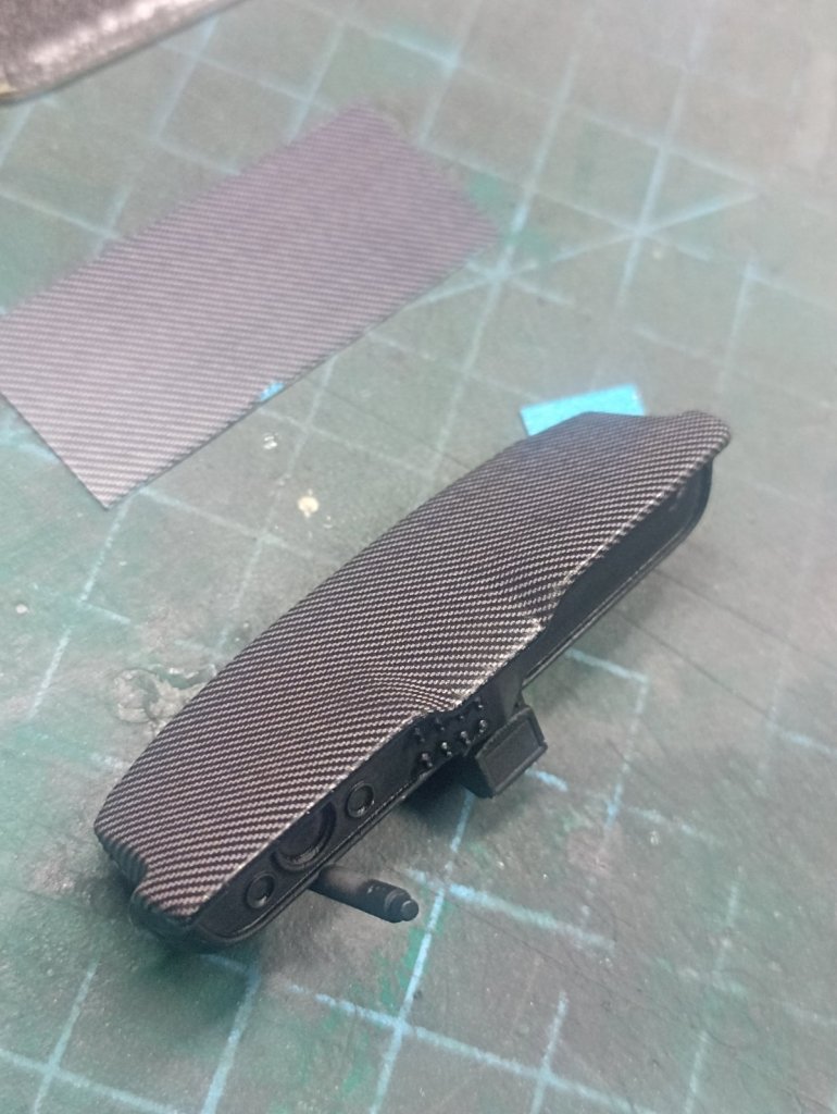

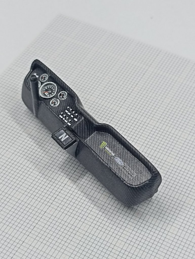

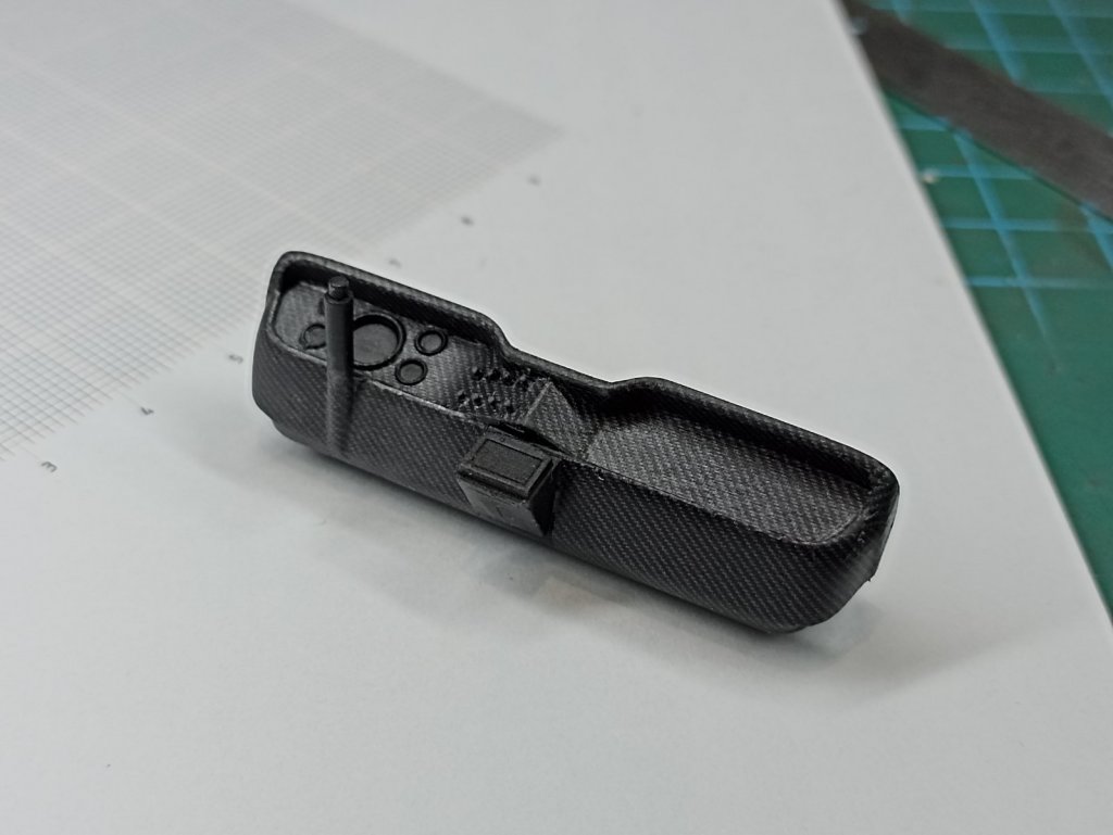

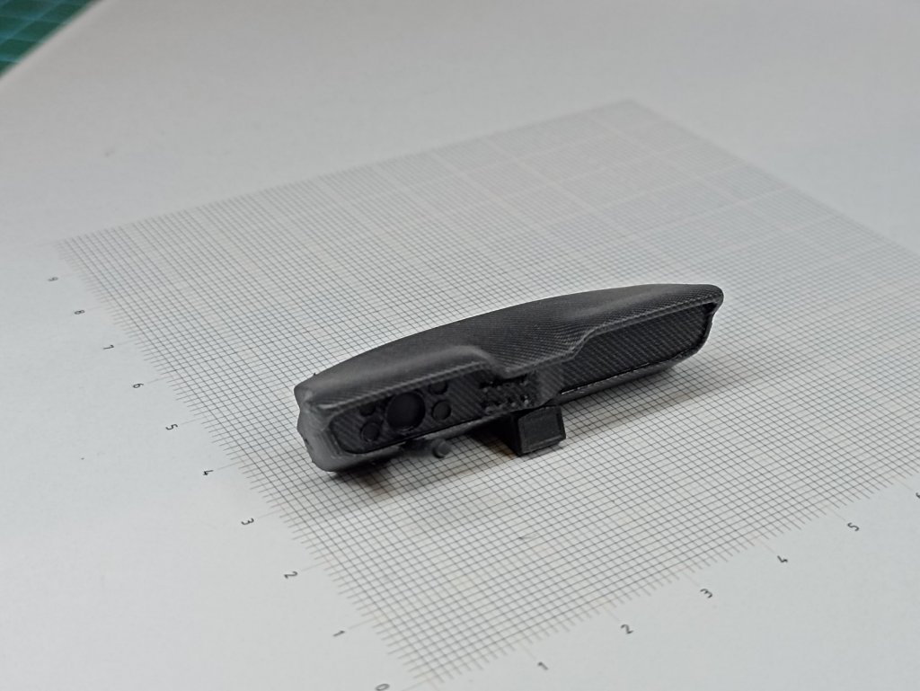

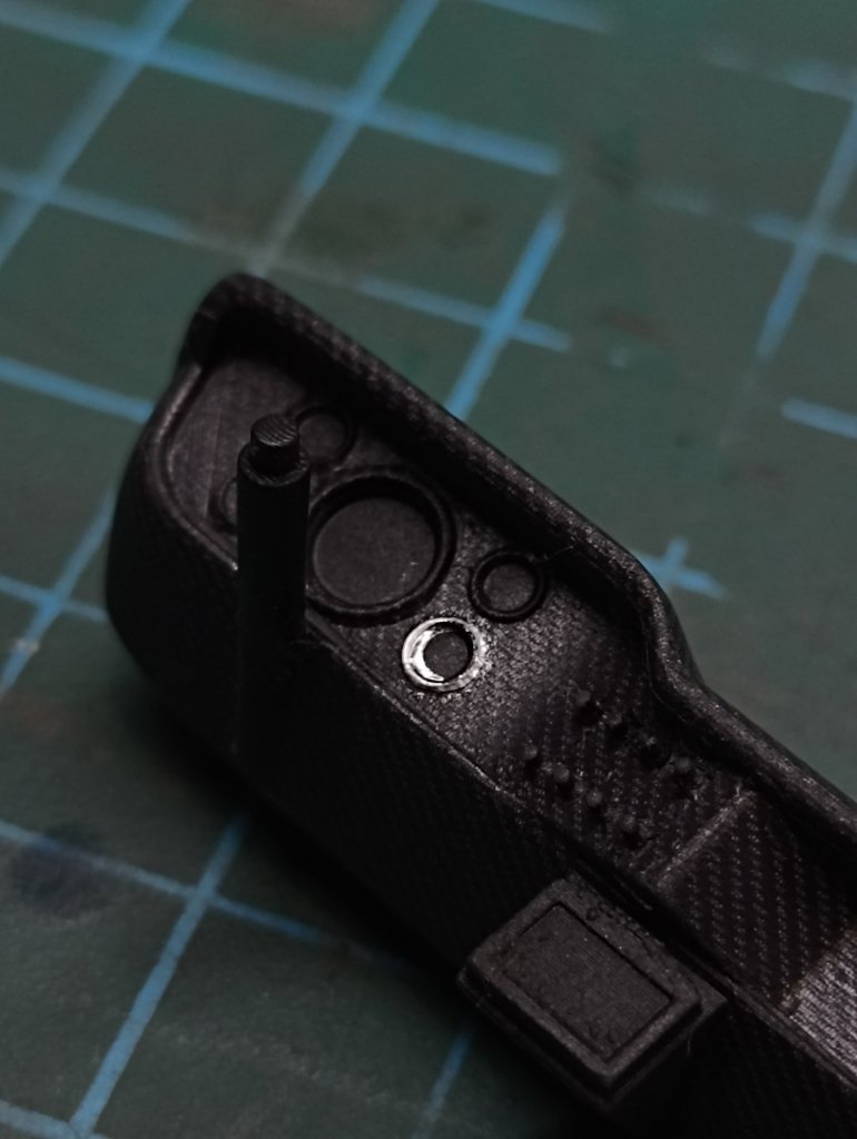

Популярный пост Kolokolnikovstudio 221 Опубликовано 4 Nov 2023, 07:54:58 Автор Популярный пост Жалоба Поделиться Опубликовано 4 Nov 2023, 07:54:58 Начал работу по салону, Добавил имитацию болтов кожуха ручки передач. Начал затягивать панель в карбон, сначала использовал самый мелкий карбон который сам печатаю. Понял что он очень светлый и очень крупный для данной детали. Пока пытался натянуть кусочек декали на тумблеры, снес их. В итоге пришлось печатать еше раз всю деталь и переделывать файлы для печати карбона с рисунком еще мельче и убавлять яркость. Дальше было 2 вечера обтягивания всей панели в карбон и задекаливания логотипами и приборами. Колечки на приборах были сделаны тоже декалью, алюминиевыми колечками. Вот такой результат получился. 20 Ссылка на сообщение Поделиться на другие сайты
4auka 2808 Опубликовано 4 Nov 2023, 08:34:50 Жалоба Поделиться Опубликовано 4 Nov 2023, 08:34:50 Интересно смотреться. Сам веселился давеча с карбоном. Работа масштабная! Ссылка на сообщение Поделиться на другие сайты
Roman163 1103 Опубликовано 4 Nov 2023, 08:59:50 Жалоба Поделиться Опубликовано 4 Nov 2023, 08:59:50 Может быть чуть рисунок карбона крупноват, а так смотрится красиво Ссылка на сообщение Поделиться на другие сайты
Kolokolnikovstudio 221 Опубликовано 4 Nov 2023, 09:35:06 Автор Жалоба Поделиться Опубликовано 4 Nov 2023, 09:35:06 34 минуты назад, Roman163 сказал: Может быть чуть рисунок карбона крупноват, а так смотрится красиво В живую смотрится хорошо, если его ещё уменьшить, он станет незаметный. Сейчас размер серого прямоугольника 0.2х0.35 мм, меньше делать уже нет смысла, оно просто не будет виден. Ссылка на сообщение Поделиться на другие сайты
Sebastian 795 Опубликовано 6 Nov 2023, 06:36:19 Жалоба Поделиться Опубликовано 6 Nov 2023, 06:36:19 По ощущению, фото на смартфон? как буд-то не хватает детализации из за размеров матрицы. В живую, думаю, панель выглядит круто. Ссылка на сообщение Поделиться на другие сайты
Kolokolnikovstudio 221 Опубликовано 6 Nov 2023, 13:24:20 Автор Жалоба Поделиться Опубликовано 6 Nov 2023, 13:24:20 6 часов назад, Sebastian сказал: По ощущению, фото на смартфон? как буд-то не хватает детализации из за размеров матрицы. В живую, думаю, панель выглядит круто. Да смартфон не вытягивает чтобы показать всю мелкую детализацию. Как завершу пилить приборку, отсниму на нормальную камеру. Ссылка на сообщение Поделиться на другие сайты

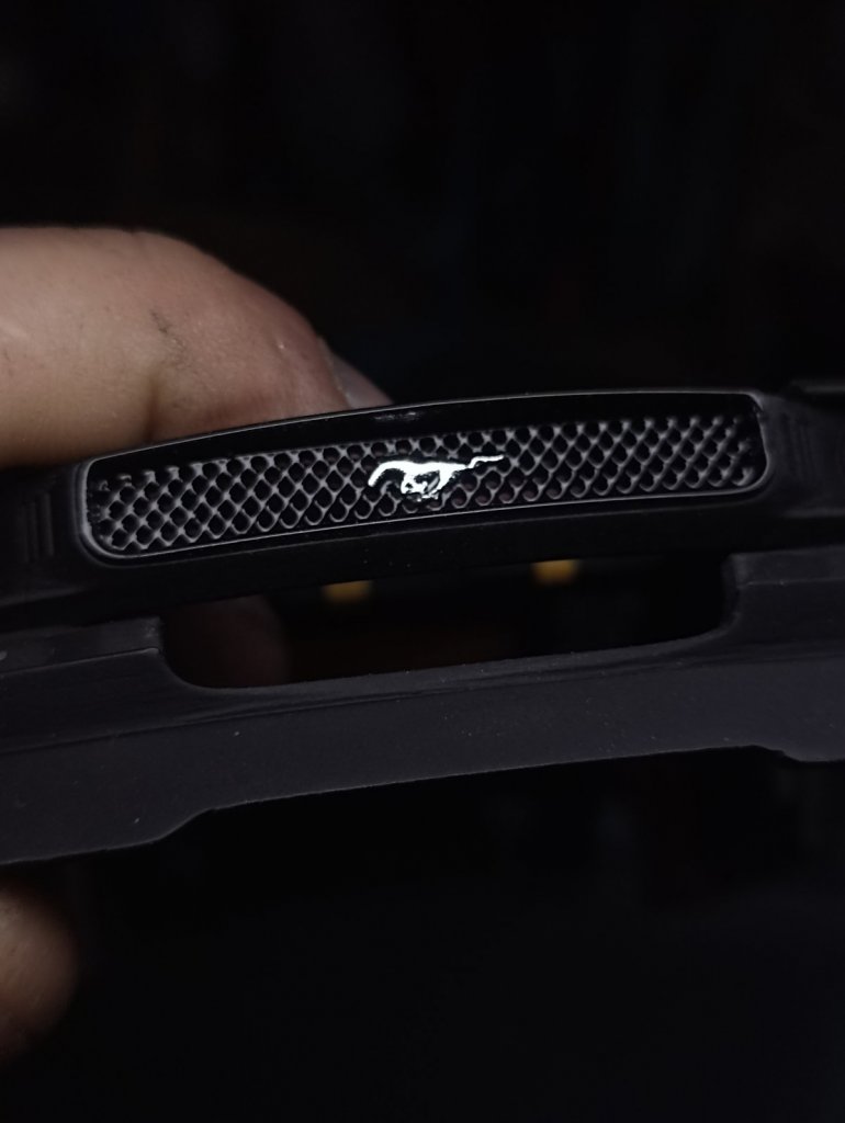

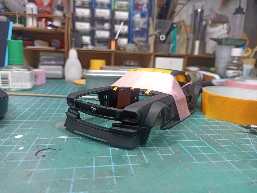

Популярный пост Kolokolnikovstudio 221 Опубликовано 10 Nov 2023, 21:55:44 Автор Популярный пост Жалоба Поделиться Опубликовано 10 Nov 2023, 21:55:44 (изменено) Совсем маленький прогресс. Налепил хром декальку на шильд решетки радиатора. Вырезал стекла из ПЭТ пластика, подогнал, и приклеил на скотч для придания формы, это необходимо чтобы в дальнейшем пластик привык к этой форме и не пытался выровняться. Также были замоделены недостающие части, которых не было в модели. Это дополнительные направляющие на лобовом стекле, ручка огнетушителя и логотип RTR на жабры. Отдельная благодарность моему другу Константину (oCoba) с канала Моделька, за полностью перемоделированные кресла и улучшенную детализацию И я почти дорисовал ливрею. Изменено 11 Nov 2023, 05:46:22 пользователем Kolokolnikovstudio 16 Ссылка на сообщение Поделиться на другие сайты
hibar 526 Опубликовано 11 Nov 2023, 07:18:29 Жалоба Поделиться Опубликовано 11 Nov 2023, 07:18:29 9 часов назад, Kolokolnikovstudio сказал: Совсем маленький прогресс. Налепил хром декальку на шильд решетки радиатора. Вырезал стекла из ПЭТ пластика, подогнал, и приклеил на скотч для придания формы, это необходимо чтобы в дальнейшем пластик привык к этой форме и не пытался выровняться. Также были замоделены недостающие части, которых не было в модели. Это дополнительные направляющие на лобовом стекле, ручка огнетушителя и логотип RTR на жабры. Отдельная благодарность моему другу Константину (oCoba) с канала Моделька, за полностью перемоделированные кресла и улучшенную детализацию И я почти дорисовал ливрею. круто, но лошадка не удалась Ссылка на сообщение Поделиться на другие сайты
Kolokolnikovstudio 221 Опубликовано 11 Nov 2023, 08:10:28 Автор Жалоба Поделиться Опубликовано 11 Nov 2023, 08:10:28 (изменено) 58 минут назад, hibar сказал: но лошадка не удалась Что нетак с лошадью? Изменено 11 Nov 2023, 08:17:21 пользователем Kolokolnikovstudio Ссылка на сообщение Поделиться на другие сайты
hibar 526 Опубликовано 11 Nov 2023, 08:26:25 Жалоба Поделиться Опубликовано 11 Nov 2023, 08:26:25 14 минут назад, Kolokolnikovstudio сказал: Что нетак с лошадью? Декаль смотрится будто, лошадку ребёнок нарисовал. Лучше наверно фототравление использовать Я не настаиваю, хозяин - барин Ссылка на сообщение Поделиться на другие сайты

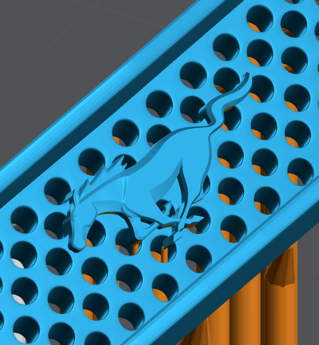

Kolokolnikovstudio 221 Опубликовано 11 Nov 2023, 08:32:29 Автор Жалоба Поделиться Опубликовано 11 Nov 2023, 08:32:29 1 минуту назад, hibar сказал: Декаль смотрится будто, лошадку ребёнок нарисовал. Лучше наверно фототравление использовать Я не настаиваю, хозяин - барин Интересно как травло передаст сложный объем лошади? Вот другой ракурс в котором лучше видно объем шильдика. Здесь такое же ощущение складывается? Ссылка на сообщение Поделиться на другие сайты
John Wick 4096 Опубликовано 11 Nov 2023, 08:43:06 Жалоба Поделиться Опубликовано 11 Nov 2023, 08:43:06 Декаль кажется замыленной по форме и не пропорциональной. Туловище маленькое, голова не читается. Объем фигурки тоже другой, четко читаются перекрещенные ноги и рельеф на голове. Хотя, сомневаюсь, что такое можно реализовать технологией хром декали. 10 minutes ago, Kolokolnikovstudio said: Интересно как травло передаст сложный объем лошади? Травят на разную глубину и получают объем. 2 Ссылка на сообщение Поделиться на другие сайты
Kolokolnikovstudio 221 Опубликовано 11 Nov 2023, 09:00:18 Автор Жалоба Поделиться Опубликовано 11 Nov 2023, 09:00:18 Если речь про гриву, то это решаемый вопрос, перепечатать всегда можно. 17 минут назад, John Wick сказал: Травят на разную глубину и получают объем. Не думаю что такой шильд получится красивый в виде травла Такая кобыла всех устроит? Ссылка на сообщение Поделиться на другие сайты
