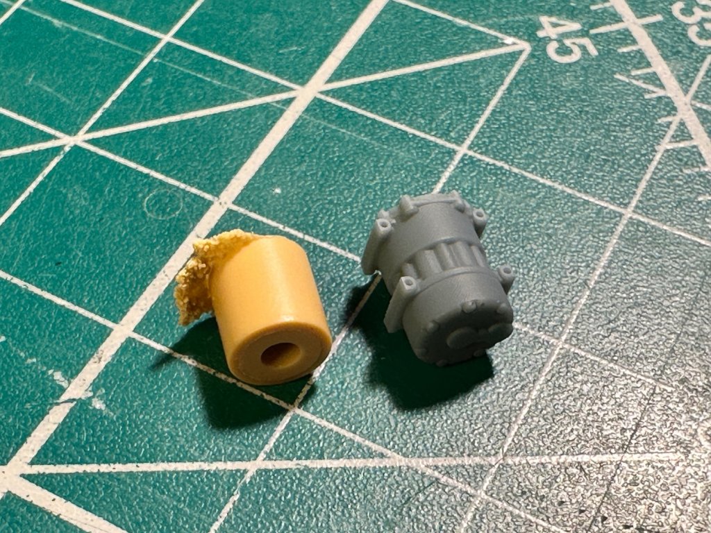

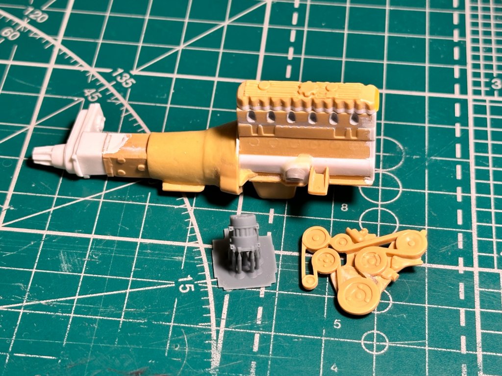

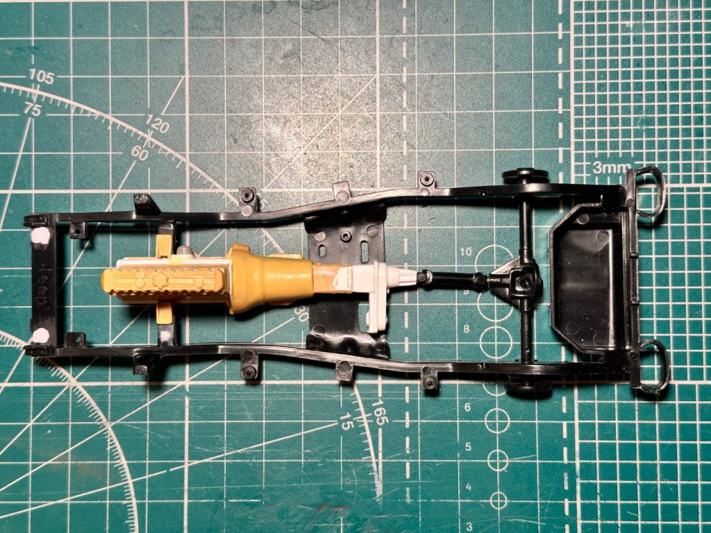

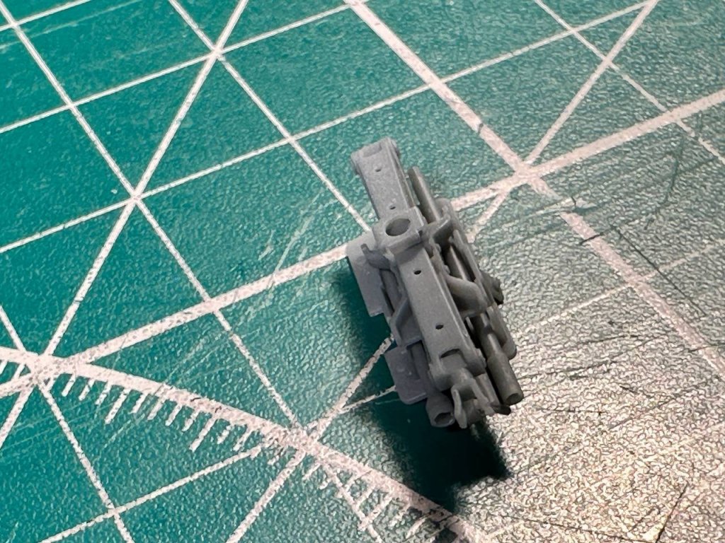

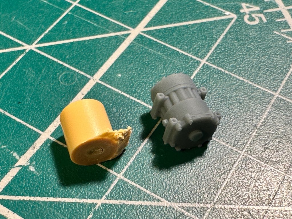

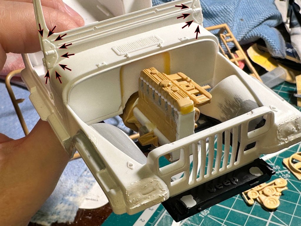

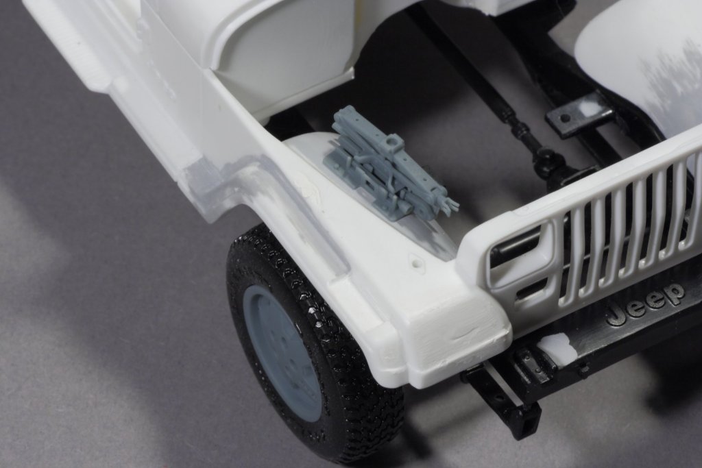

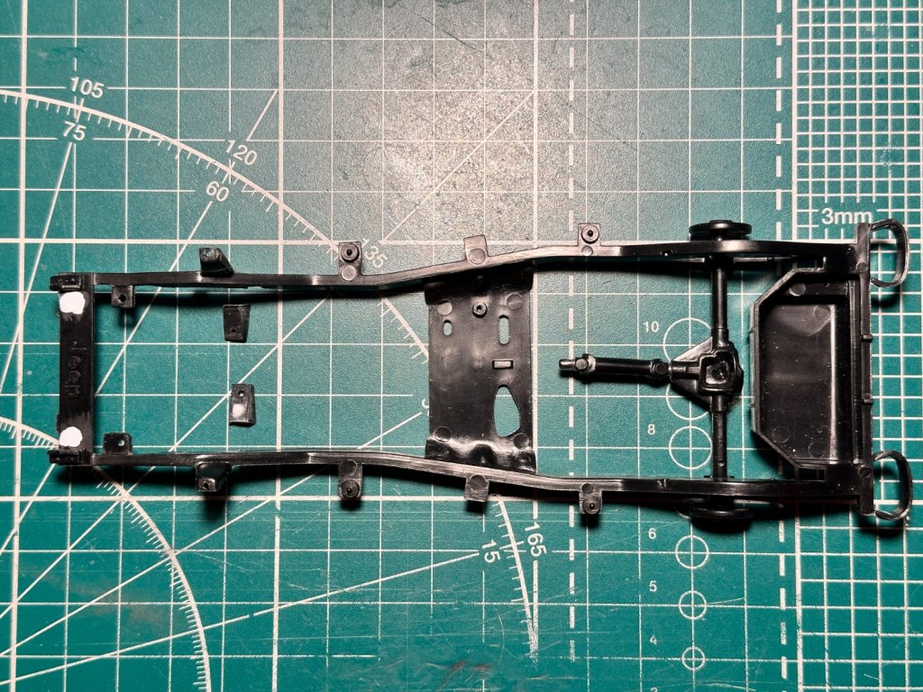

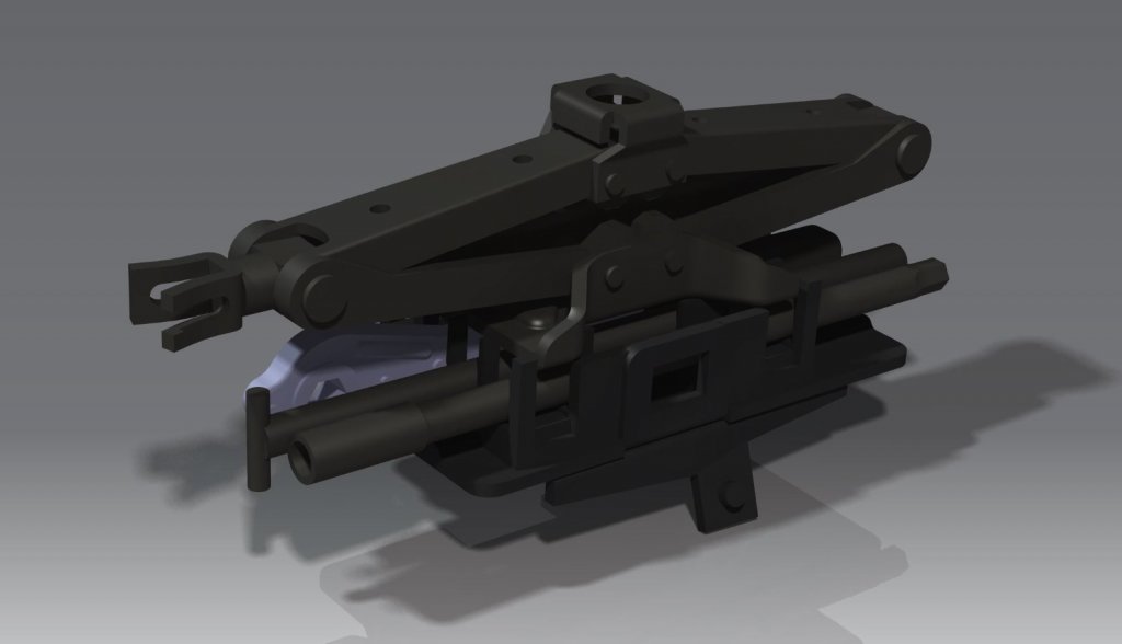

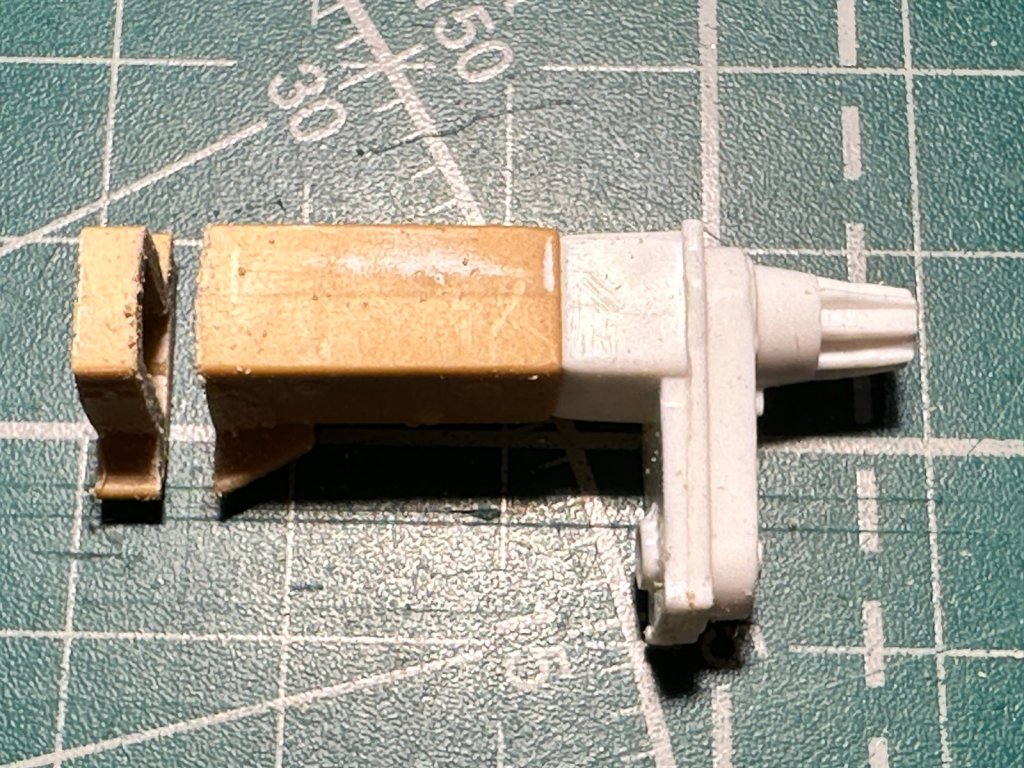

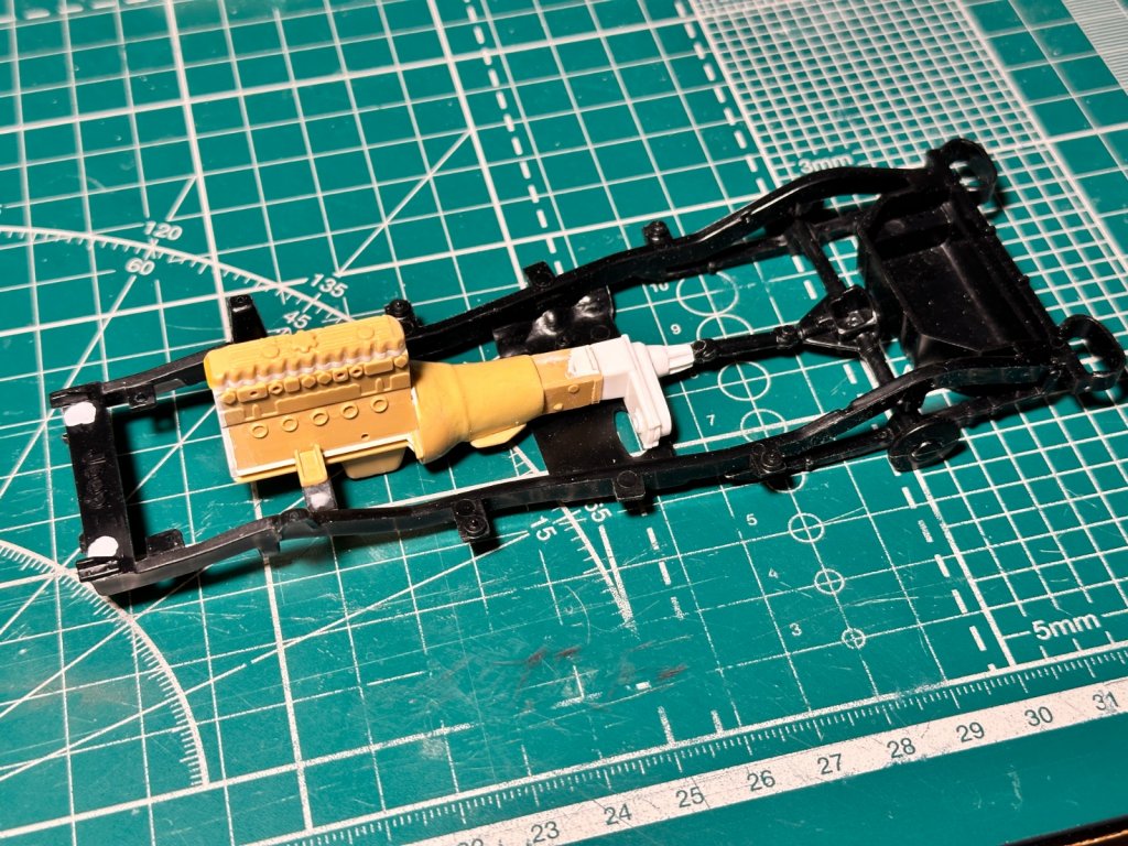

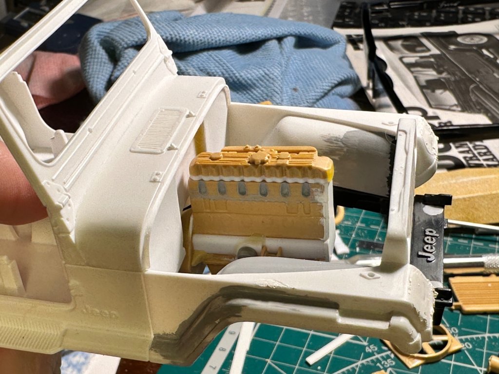

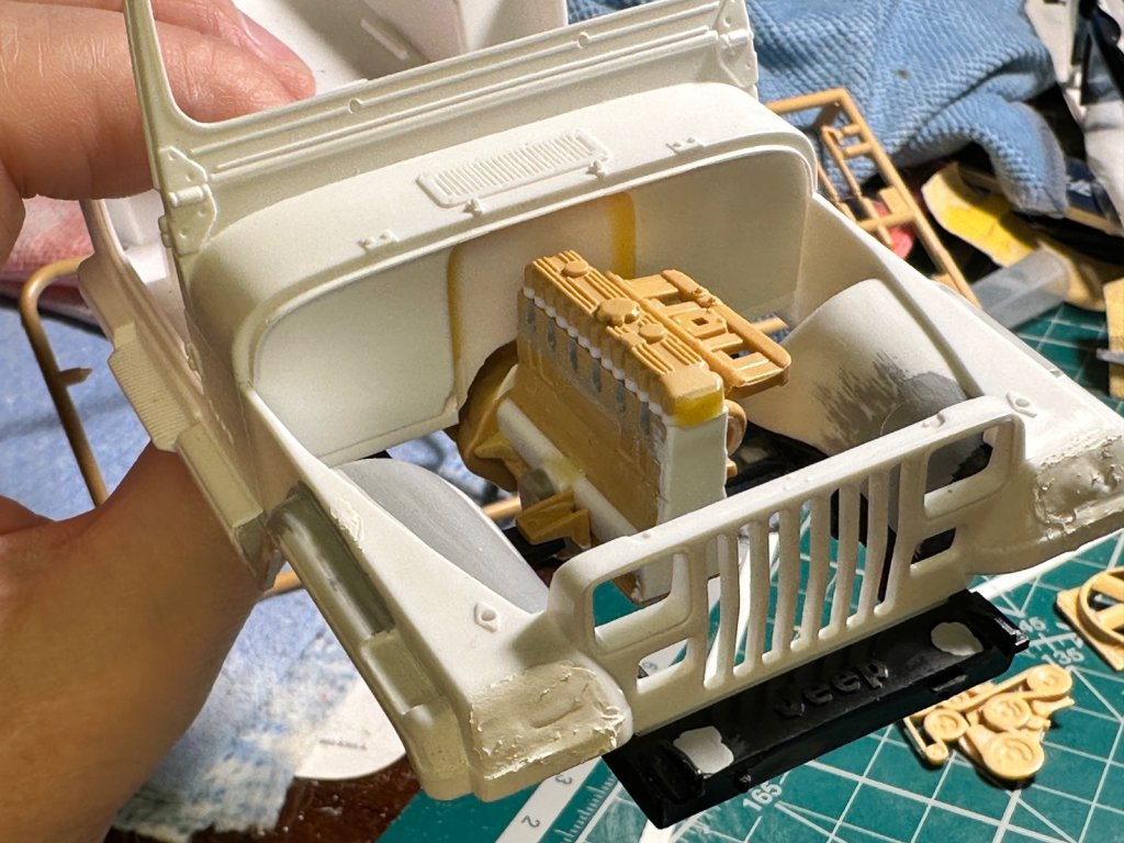

Популярный пост PETERSON 9103 Опубликовано 4 Dec 2023, 12:26:15 Автор Популярный пост Жалоба Поделиться Опубликовано 4 Dec 2023, 12:26:15 Всем привет! Это снова я со своими опорами. 😂 Доделал упрощённый моторный щит. Примерил мотор и понял, что мириться с такой ситуацией я не смогу - мотор прилично смещён вперёд, и до моторного щита очень большое расстояние. Пришлось отпиливать опоры двигателя с рамы и сдвигать мотор назад на пару мм. Сам мотор сдвинул назад за счёт укорачивания коробки передач. Вот такой кусок вырезал из коробки. Коробку тамиевские инженеры решили буквально сделать коробкой, то есть прямоугольным параллелепипедом. Но судя по поддону и по информации об автомобиле это Крайслеровская коробка-автомат. Попытался доработать её форму Тамиевской эпоксидной шпаклёвкой. Тут она ещё не отвердилась. Мотор слегка удлинил спереди. Для этого пришлось отпиливать приклеенную ранее деталь со шкивами. И ещё вырастил компрессор кондиционера. Вот, новый компрессор рядом с китовым. Вот так сейчас стоит мотор на своём месте. Примерил впускной и выпускной коллекторы. 20 Ссылка на сообщение Поделиться на другие сайты

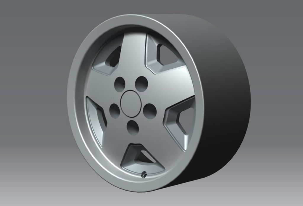

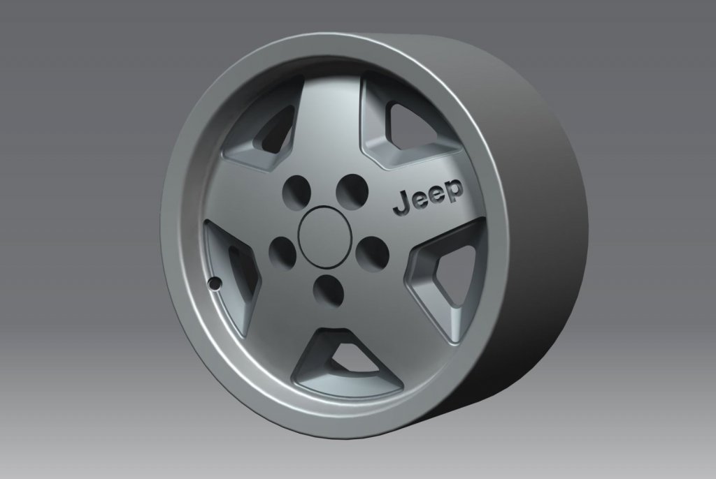

PETERSON 9103 Опубликовано 6 Dec 2023, 09:17:20 Автор Жалоба Поделиться Опубликовано 6 Dec 2023, 09:17:20 @Николай_ Николай, рабочими будут только петли на передних дверях и капоте. В мои планы не входит сделать модель фуллопен. Мотор, кстати, я лишь слегка приближу к оригиналу, сделав его вид более похожим в основном за счёт навесного оборудования. Пока сижу и моделю диск. Осталось доделать надпись Jeep. 4 Ссылка на сообщение Поделиться на другие сайты

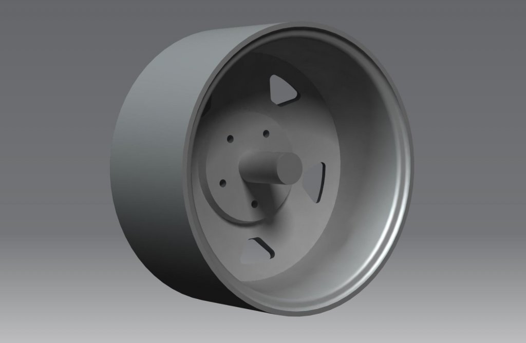

PETERSON 9103 Опубликовано 6 Dec 2023, 23:47:25 Автор Жалоба Поделиться Опубликовано 6 Dec 2023, 23:47:25 Вечером добил диск. Готов к печати. До скорой встречи! 4 Ссылка на сообщение Поделиться на другие сайты

PETERSON 9103 Опубликовано 7 Dec 2023, 07:09:58 Автор Жалоба Поделиться Опубликовано 7 Dec 2023, 07:09:58 Спасибо, Макс! 1 час назад, Maakc сказал: даму на капоте надо бы тоже реализовать в 24-м масштабе;) Есть пара десятков дам в 24-м. Надо только выбрать и покрасить. 5 часов назад, 4auka сказал: с засвеченными ниппелями и без защиты дна Специально для тебя, Антон, с дном. 1 Ссылка на сообщение Поделиться на другие сайты

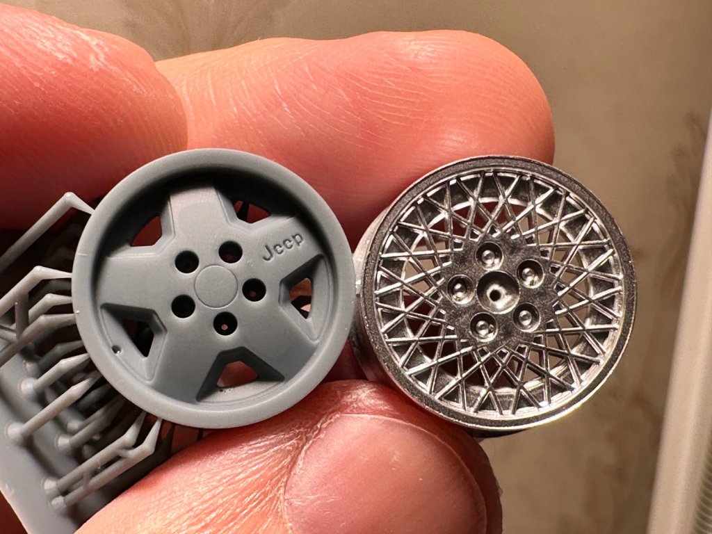

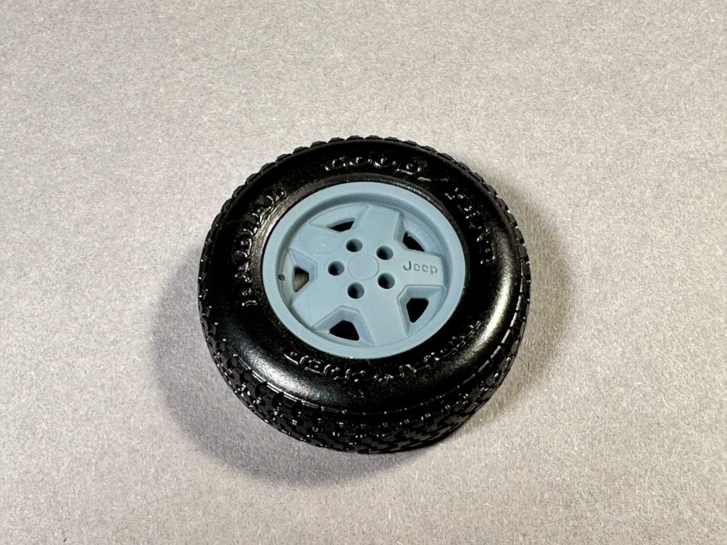

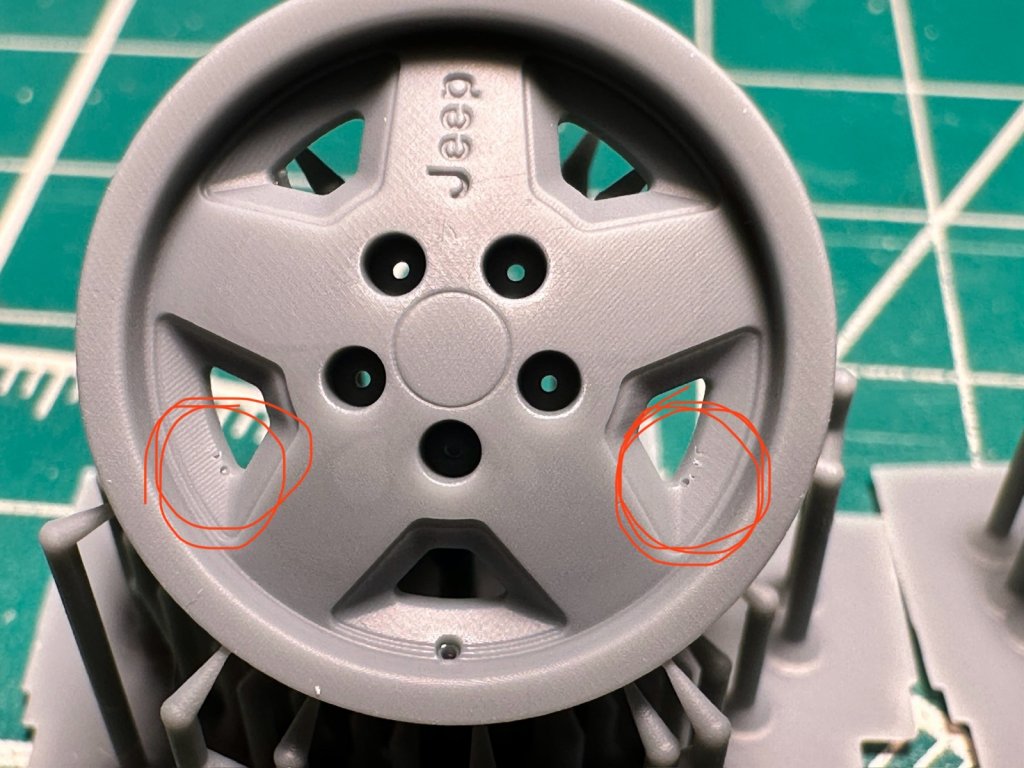

Популярный пост PETERSON 9103 Опубликовано 8 Dec 2023, 08:08:05 Автор Популярный пост Жалоба Поделиться Опубликовано 8 Dec 2023, 08:08:05 Вырастил диски. Заметил ошибку: букву J я углубил на 0,3 мм вместо 0,2 мм. И пузыри в двух местах появились. Буду перепечатывать. А пока вот так. 17 Ссылка на сообщение Поделиться на другие сайты

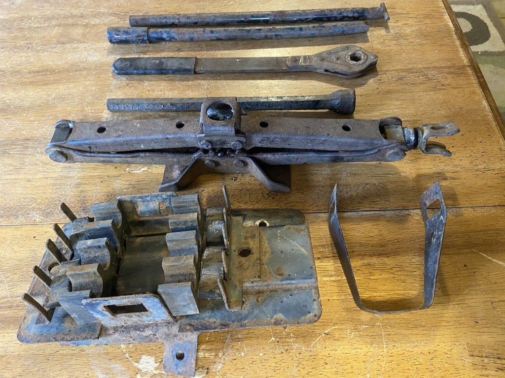

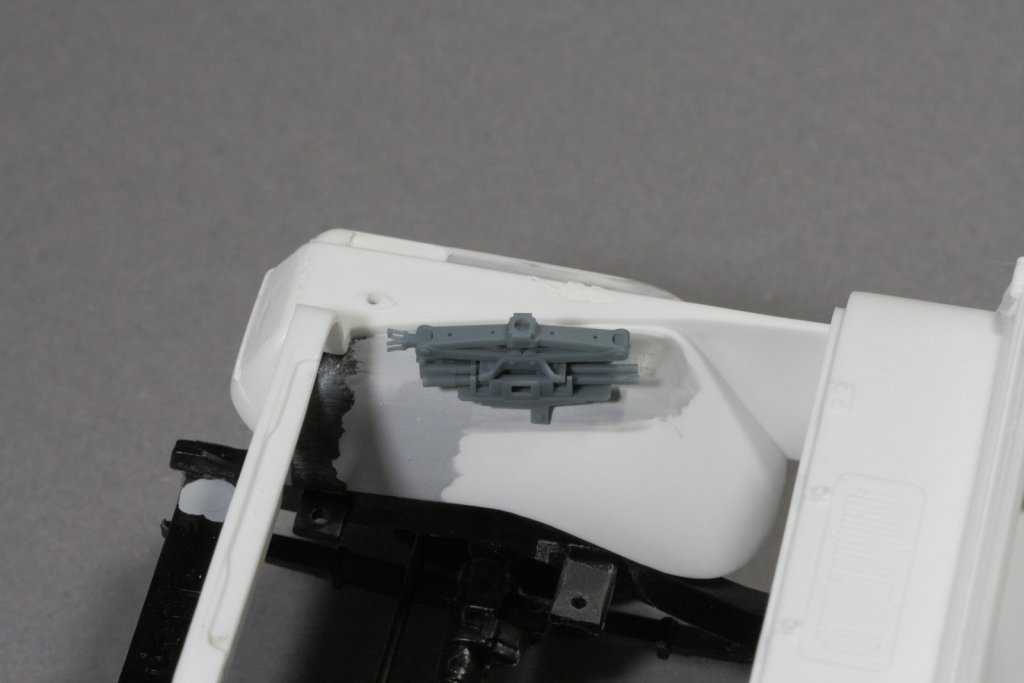

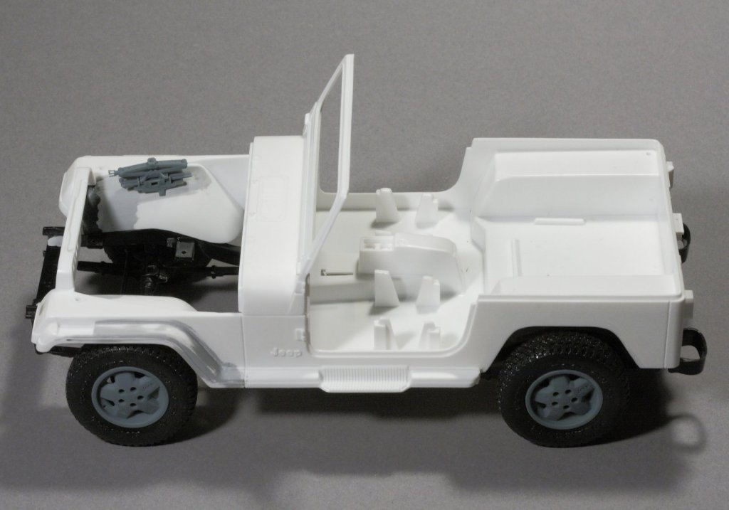

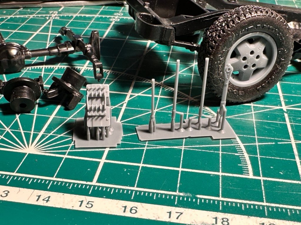

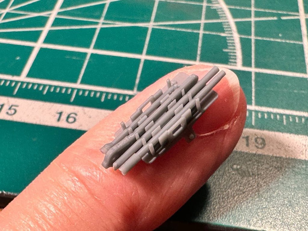

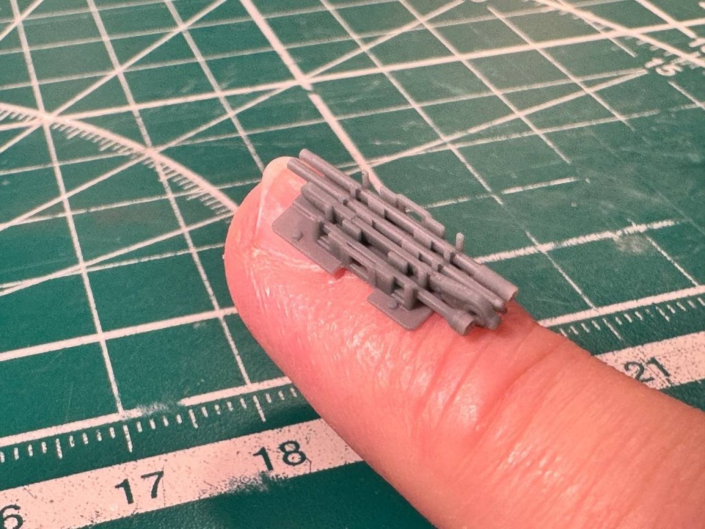

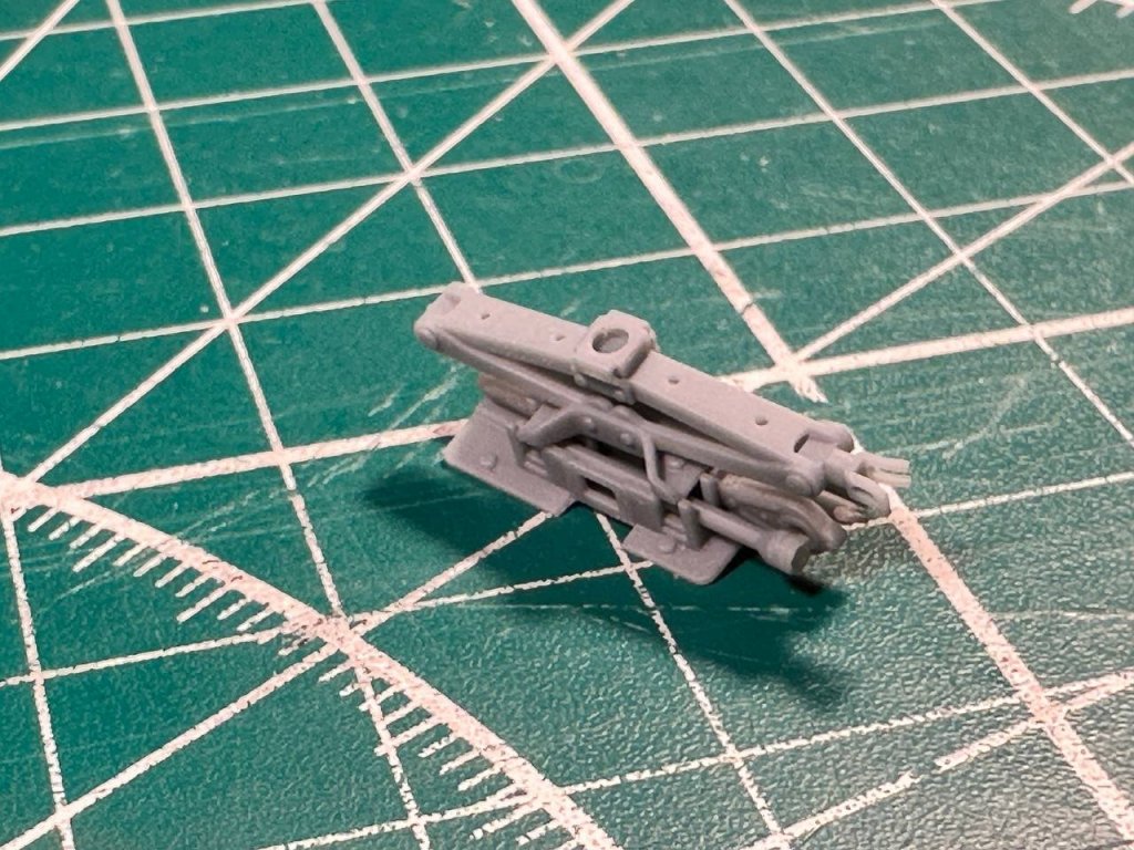

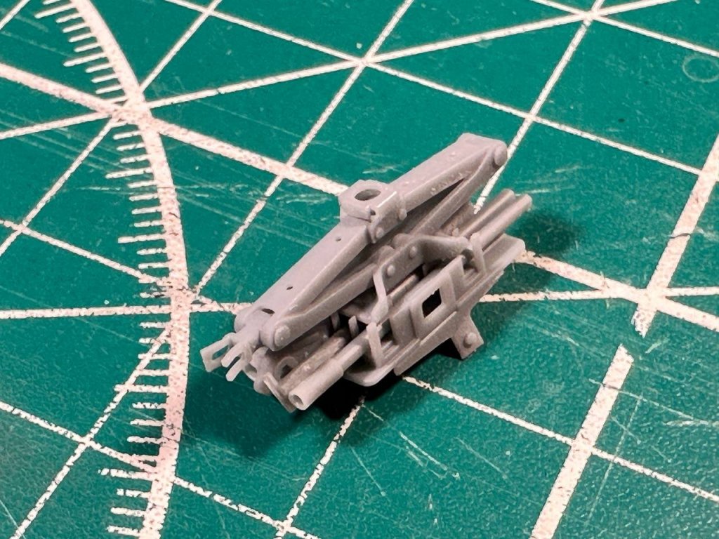

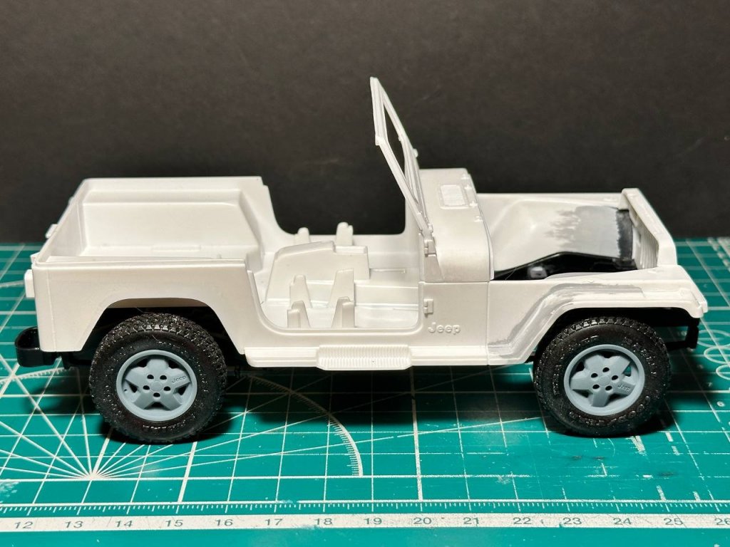

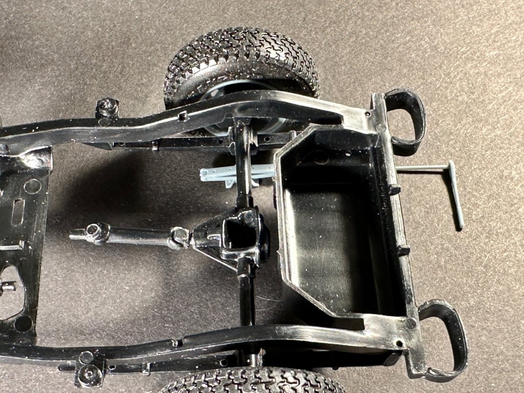

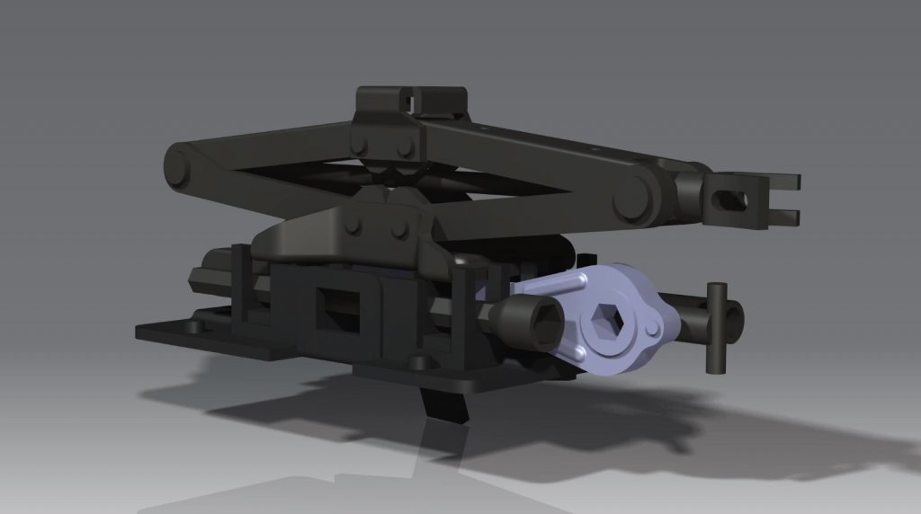

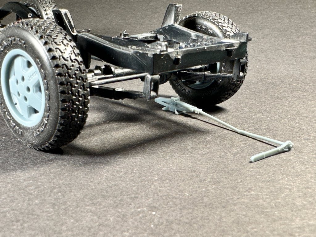

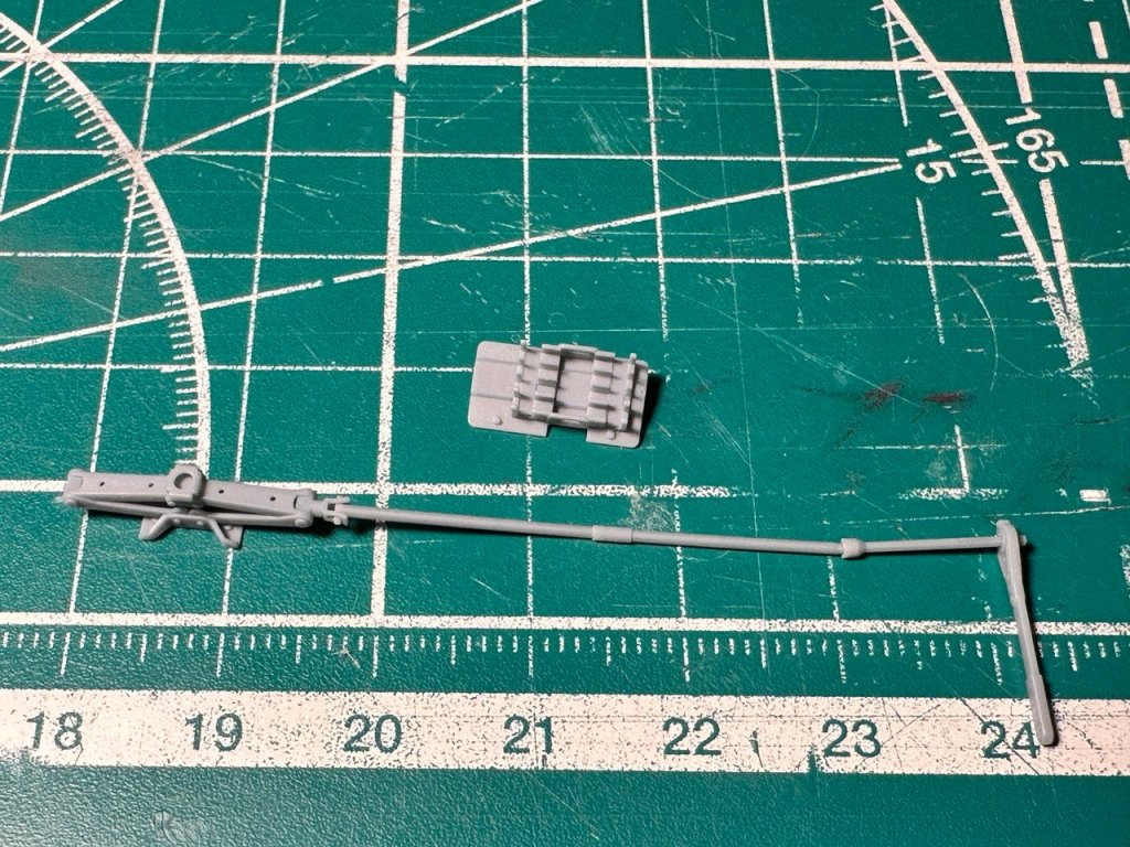

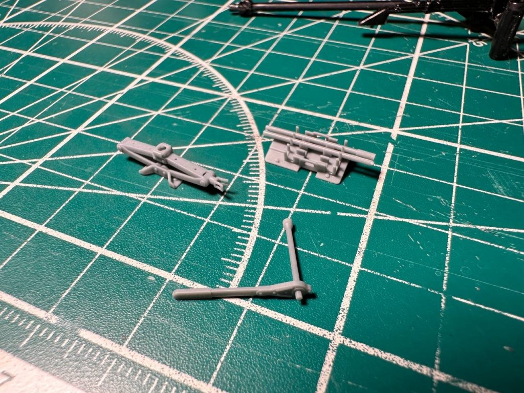

Популярный пост PETERSON 9103 Опубликовано 10 Dec 2023, 19:01:57 Автор Популярный пост Жалоба Поделиться Опубликовано 10 Dec 2023, 19:01:57 (изменено) Обновление. Замоделил ложемент для инструмента. Всё вместе выглядит так. Верхний кронштейн попробую сделать из алюминия. На этой фотографии он спереди справа. Вырастил весь комплект. Интересно, что баллонный ключ вставляется в трещотку, а рукоятка - в домкрат. Надпись на дисках исправил и вырастил их заново. Приклеил к мостам ступичные узлы и примерил колёса. Примерил и комплект инструмента. На сегодня всё. Изменено 10 Dec 2023, 19:11:21 пользователем PETERSON 16 Ссылка на сообщение Поделиться на другие сайты

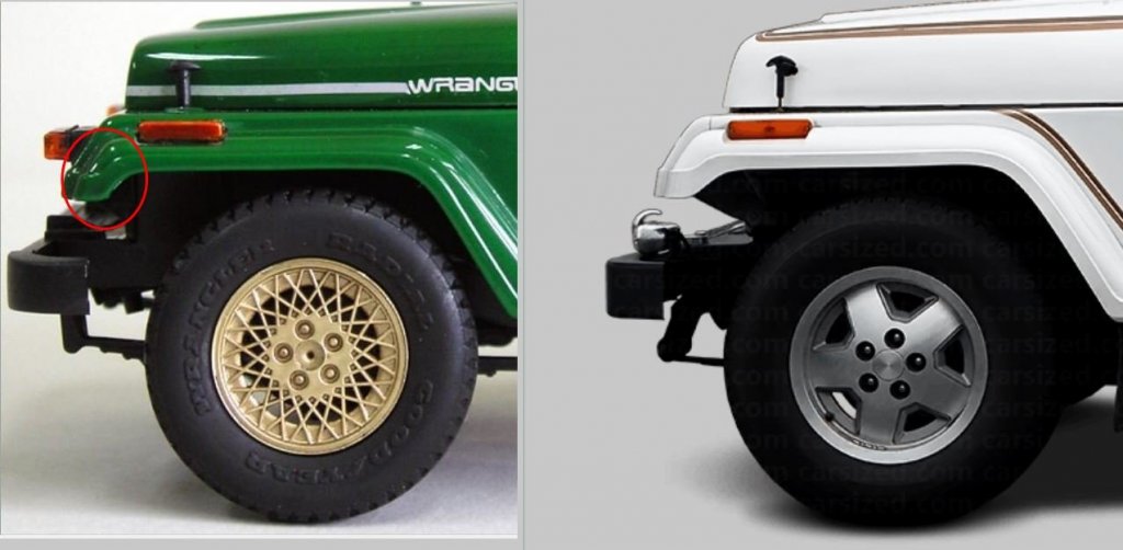

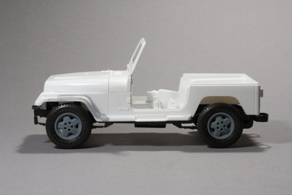

AeroMax 874 Опубликовано 10 Dec 2023, 20:52:03 Жалоба Поделиться Опубликовано 10 Dec 2023, 20:52:03 (изменено) Прикольный набор инструментов. Неужели бывают случаи, когда используются две рукоятки + балонник? Никак не пойму в чём прикол: Толи Тамиевкое переднее крыло длиннее, толи ось чуть больше смещена назад, чем в оригинале. Изменено 10 Dec 2023, 20:59:34 пользователем AeroMax Ссылка на сообщение Поделиться на другие сайты

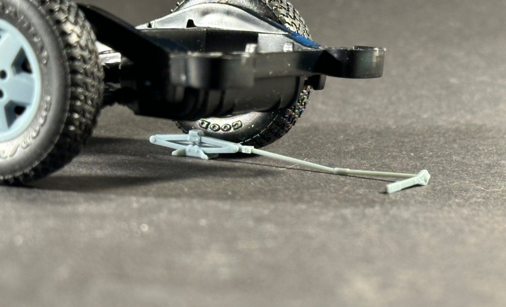

Популярный пост PETERSON 9103 Опубликовано 10 Dec 2023, 21:47:50 Автор Популярный пост Жалоба Поделиться Опубликовано 10 Dec 2023, 21:47:50 52 минуты назад, AeroMax сказал: Неужели бывают случаи, когда используются две рукоятки + балонник? Это я для красоты разложил. Думаю, два удлинителя и трещотку обычно используют. На баллоннике другой размер шестигранника под колёсную гайку. 55 минут назад, AeroMax сказал: Толи Тамиевкое переднее крыло длиннее, толи ось чуть больше смещена назад, чем в оригинале. С осями придётся разбираться. Мне тоже не нравится, как колёса стоят в арках. В довесок по домкрату. Подставил спереди и сзади. 7 Ссылка на сообщение Поделиться на другие сайты

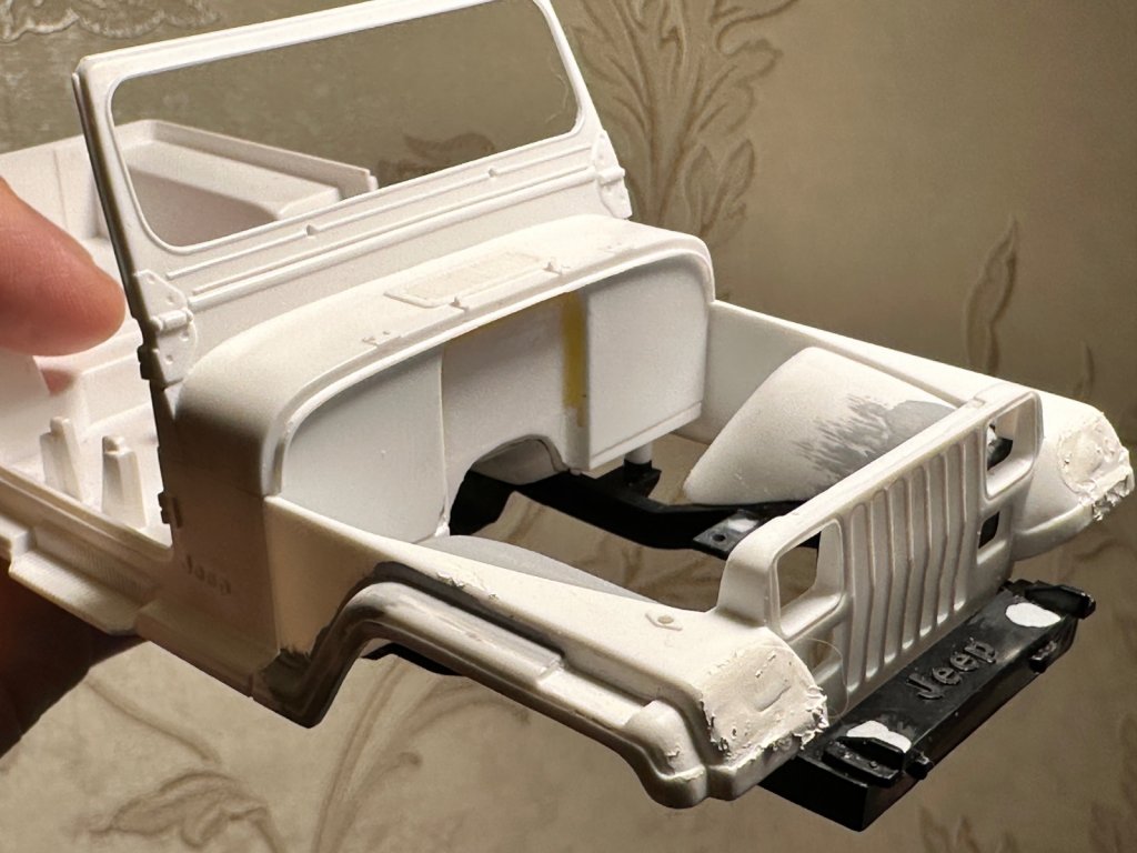

Популярный пост PETERSON 9103 Опубликовано 12 Dec 2023, 10:26:45 Автор Популярный пост Жалоба Поделиться Опубликовано 12 Dec 2023, 10:26:45 (изменено) В 10.12.2023 в 23:52, AeroMax сказал: Толи Тамиевкое переднее крыло длиннее, толи ось чуть больше смещена назад, чем в оригинале. На самом деле и то, и то. Но есть некоторые нюансы. В оригинале переднее колесо тоже стоит не по центру арки. Тем не менее, оно всё же сильнее должно быть смещено вперёд. На крыле, вернее на расширителе арки, нужно будет поправить переднюю часть (выделил кружком). Мост буду смещать вместе с рессорами, а серьги нужно будет повернуть. Короче, работёнка предстоит немалая. Собственно, я для этого и поставил Джип на колёса, чтобы провести примерку всего в сборе. К сожалению, чуда не сучилось. Придётся и тут пилить. Изменено 12 Dec 2023, 15:30:03 пользователем PETERSON 7 Ссылка на сообщение Поделиться на другие сайты
