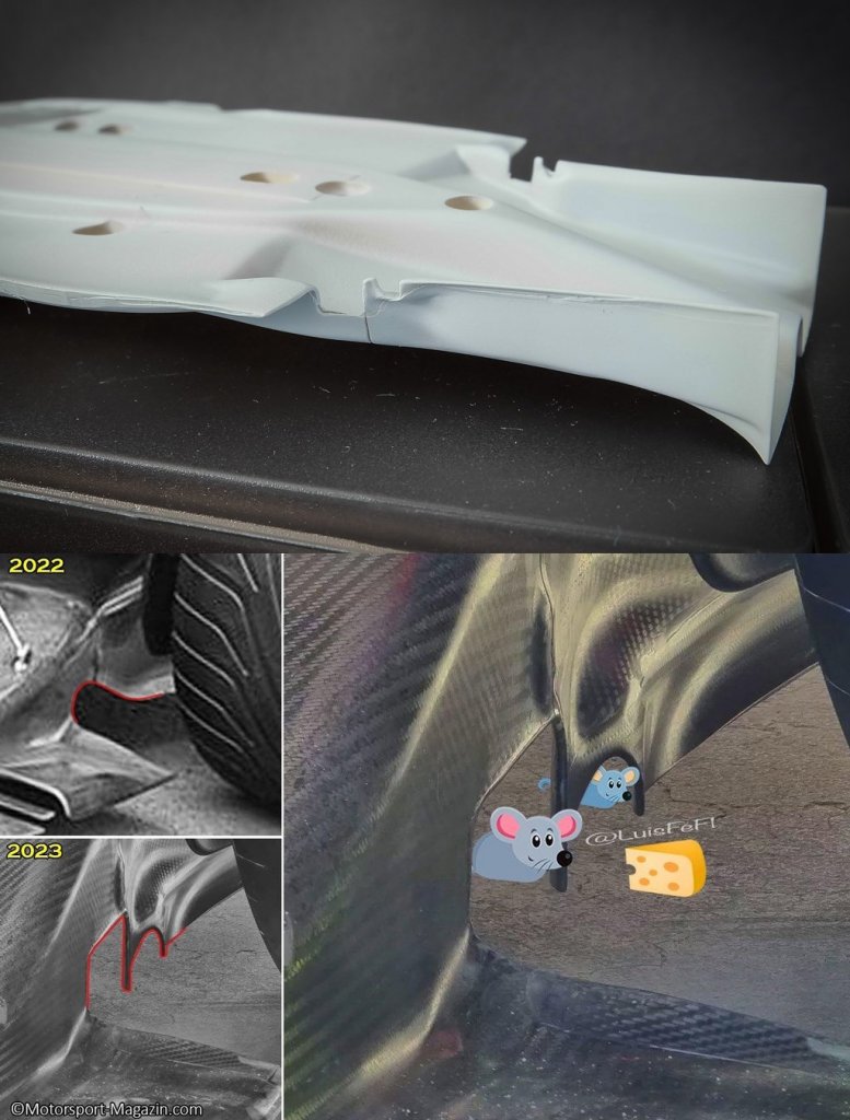

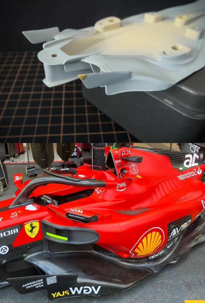

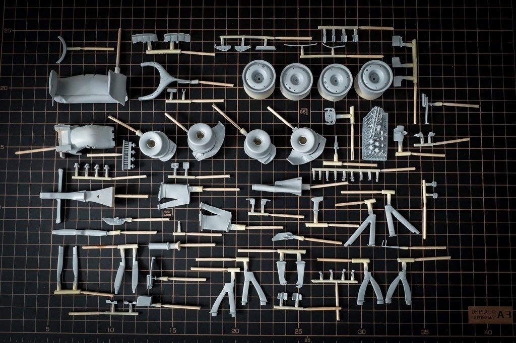

Популярный пост RedCeres 1439 Опубликовано 4 Nov 2024, 14:21:15 Автор Популярный пост Жалоба Поделиться Опубликовано 4 Nov 2024, 14:21:15 (изменено) Часть 1. Техническая/сравнительная/обозревательная. Это мой первый кит в 1/20 масштабе. И, должен сказать, размеры готовой модели меня впечатлили. В жизни современные болиды имеют длину в районе 5,6 метров. Сравнение с Авентадором в 1/24 масштабе, имеющим длину 4,8 метра. Работу над моделью начал с днища. На литье присутствуют небольшие следы от форм, наплывы и сломан уголочек. Ничего критичного и в этом плане очень люблю работать со смолой, так как она очень легко подается обработке и все это убирается элементарно. Собрал достаточно много материалов по данному болиду, и должен сказать что Alpha Model сильно порадовала, соответствие оригиналу удивляет. Есть моменты, разумеется, но в глобальном плане все хорошо. Достаточно чётко и точно реализованы так называемые "каналы Вентури" - каналы для создания "граундэффекта" - по простому повышения прижимной силы болида на больших скоростях. Да и к самой форме днища и деталям на нем, больших вопросов нет. Кратко о подготовке и грунтовке. Легонько прошелся по смоле скотчбрайтом, хорошенько протер антисиликоном/обезжириваем и загрунтовал Mr.Primer Surfacer 1000. Для всех мелких недочетов использую Mr.Surfacer 500 в качестве жидкой шпатлевки. Ну а дальше исправление всех дефектов литься, расшивка и финишное грунтование #lmiha_311024@automodelist20xx #autosport_2025@automodelist20xx #formula1_2025@automodelist20xx #ferrari@automodelist20xx Изменено 4 Nov 2024, 14:26:31 пользователем RedCeres 15 Ссылка на сообщение Поделиться на другие сайты

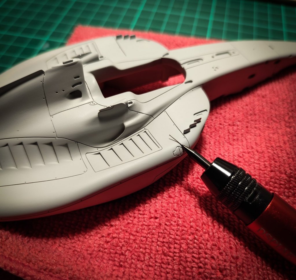

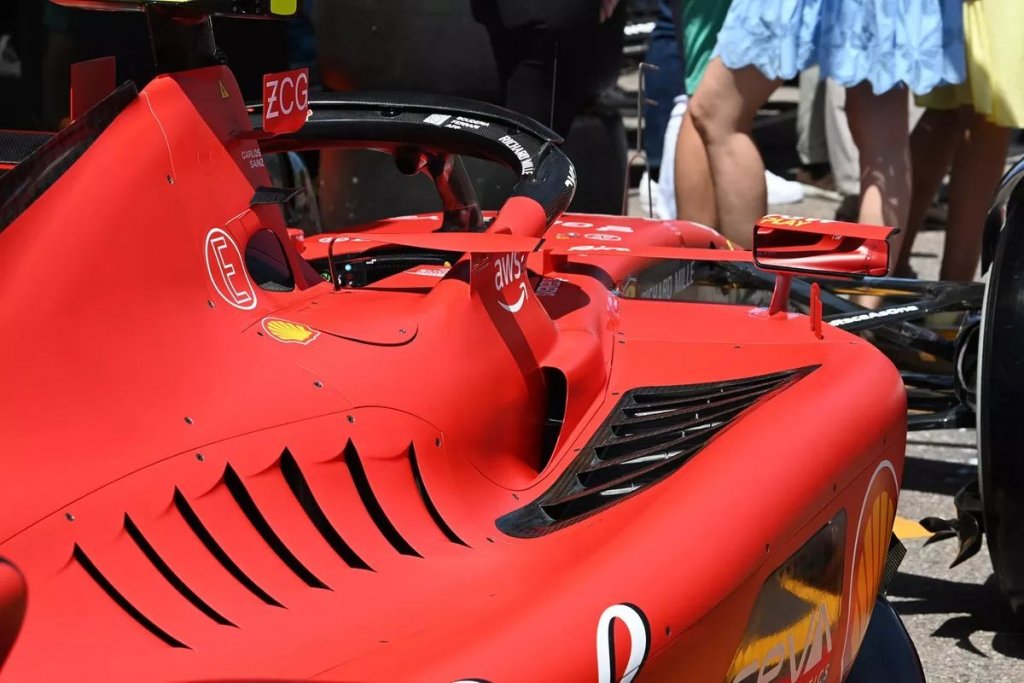

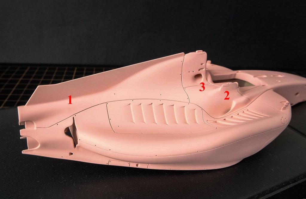

Популярный пост RedCeres 1439 Опубликовано 9 Nov 2024, 08:14:35 Автор Популярный пост Жалоба Поделиться Опубликовано 9 Nov 2024, 08:14:35 Часть 2. Шпаклевательно-изучательная. Загрунтовал "кузов" болида для подготовки к покраске и удаления дефектов производства. Качество удивило, практически никаких изъянов, минимум подготовки. Далее начал изучать всякие мелкие навесные детали, куда что клеится и все что мелкое сразу идет в цвет кузова решил клеить сразу и красить вместе. Тут то и ждало меня, как всегда, много мелких неприятных открытий) Детальки ниже на фото не оказалось с другой стороны, толи я ее отломал когда то, толи ее и не было, причем заметил я это через несколько дней работы А сверху производитель дает нелепую вставку. В оригинале это место идет цельным ровным участком, зачем производитель придумал моделисту такое испытание - вопрос) Приложенная на место деталь во всех проекциях не стоит на месте и не перекрывает свое посадочное отверстие (это, кстати, как я понял, бич набора) На ровном месте добавилось мороки, посмотрим еще после грунта. Для работы использую Epoxy Putty от Tamiya Следующим номером программы был маленький закрылок для распределения воздушных потоков, ни на одной фотографии ни с презентации, ни с этапов я его не нашел, поэтому посадочное отверстие под него решил убрать Далее максимально нелепые аэродинамические элементы для распределения воздушных потоков - в жизни они очень тонкие и аккуратные, у производителя толстые и странной формы + не перекрывают своих посадочных мест + в инструкции перепутаны номера деталей, судя по посадочным отверстиям и почему то две из них не зеркальные, а выгнуты в одну сторону Далее вклеил на место "хвостик", который дан весьма толстенькой травленной деталью, в целом с ним все хорошо, но переход от вертикальной плоскости травления к кузову резкий, в оригинале он похож, но чуть более плавный, в этом месте будет большая декаль и судя по уже собранным моделям декаль подчеркнет резкость перехода, поэтому место тоже нужно будет немного доработать шпаклёвкой, сделав переход чуть более плавным Ну а тем временем днище уже подготовлено под нанесение карбона, но об этом в следующей части нашей программы) #lmiha_311024@automodelist20xx #autosport_2025@automodelist20xx #formula1_2025@automodelist20xx #ferrari@automodelist20xx 18 Ссылка на сообщение Поделиться на другие сайты

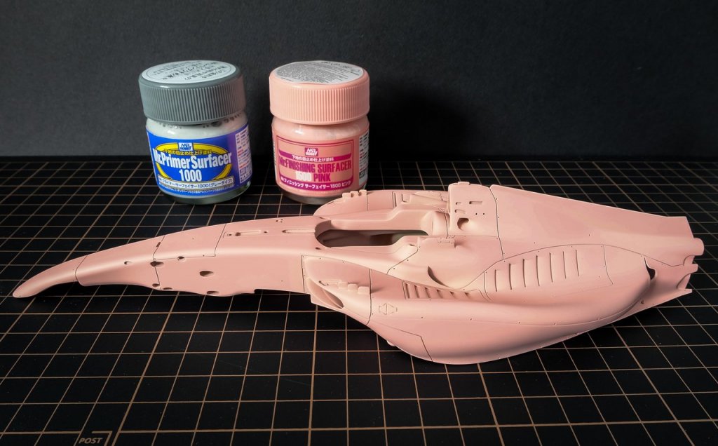

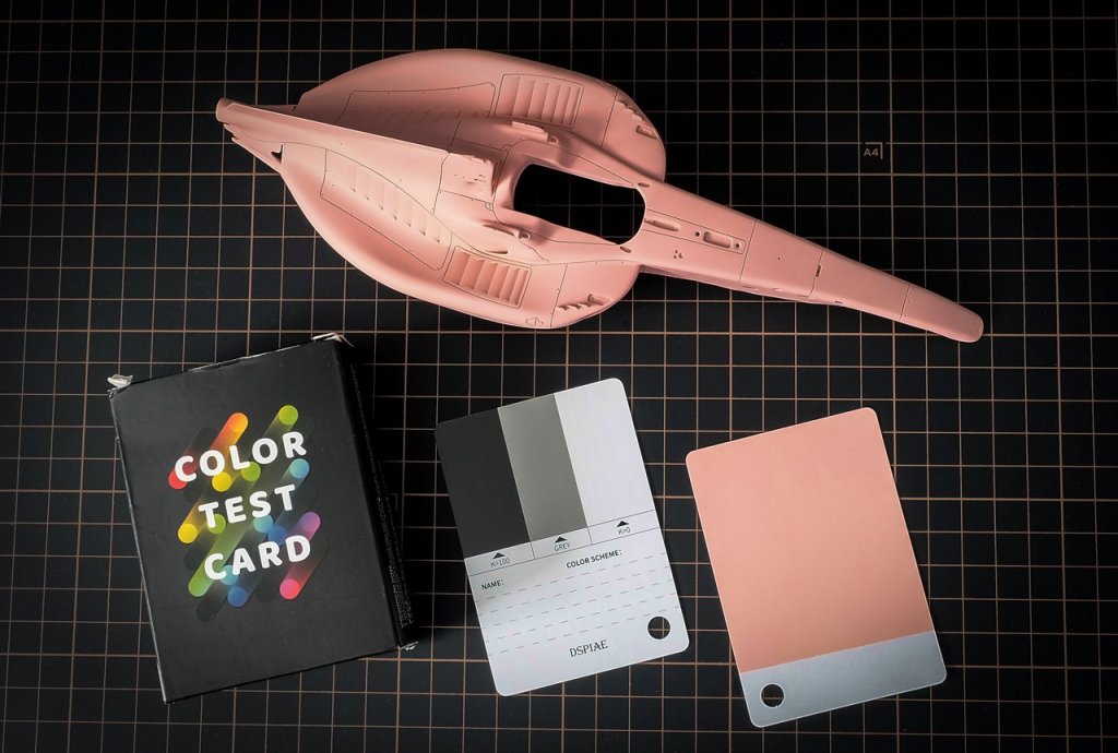

Популярный пост RedCeres 1439 Опубликовано 17 Nov 2024, 16:24:22 Автор Популярный пост Жалоба Поделиться Опубликовано 17 Nov 2024, 16:24:22 (изменено) Часть 3. Розовенькая Начнем с того, на чем закончил в прошлый раз. Днище покрасил в черный. И приступил к нанесению карбона. Карбон как и весь от HobbyDesign отличного качества, толстенький, хорошо тянется, никаких пока вопросов к форме лекал, единственный его момент - совершенно несуразно выглядит до покрытия лаком, что, собственно, и видно на фотографиях. После лака все будет идеально! На кузове завершил устранение всех моментов описанных ранее, 0,4 мм сверлом углубил места всех клепок. На оригинале они все черного цвета. Производителем кита предлагается в наборе клепки травленные, причем явно большим диаметром чем посадочные под низ, честно говоря не вижу в этом особого смысла, так как в жизни и в том и в том случае это будет просто черная точка, и размер 0,4 мм идеально соотносится с масштабом (фото до углубления) Далее кузов был загрунтован розовеньким грунтом для получения потом красивого красного оттенка Из основных моментов указанных во 2-ой части. 1 - переход от плавника к кузову сделал плавным 2 - воссоздал недостающую деталь 3 - вывел вставки как в оригинале Так как не имею представления как выглядит оригинальный цвет 23-го модельного года, вместе с кузовом покрасил карточку для подбора базы, в данном случае подложка меня не интересует, интересует как на розовом получатся разные оттенки красного, а цветов FERRARI у меня много) Ну и на последок - были загрунтованы без какой либо обработки все детали набора, обработаны и загрунтованы повторно - готовы к дальнейшей работе #lmiha_311024@automodelist20xx #autosport_2025@automodelist20xx #formula1_2025@automodelist20xx #ferrari@automodelist20xx Изменено 17 Nov 2024, 16:26:43 пользователем RedCeres 19 Ссылка на сообщение Поделиться на другие сайты

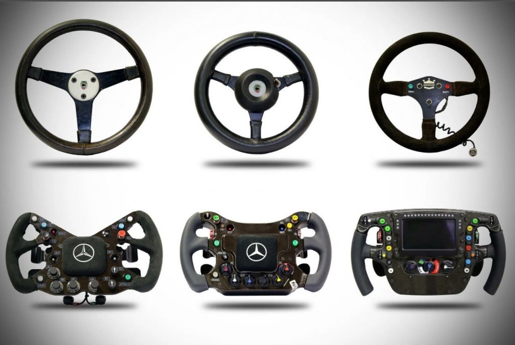

AeroMax 1357 Опубликовано 18 Nov 2024, 18:17:00 Жалоба Поделиться Опубликовано 18 Nov 2024, 18:17:00 (изменено) Хорошая работа! С таким набором и работать, наверное - одно удовольствие! В 09.11.2024 в 11:14, RedCeres сказал: А сверху производитель дает нелепую вставку. В оригинале это место идет цельным ровным участком, зачем производитель придумал моделисту такое испытание - вопрос) А вырез под воздухозабором - для облегчения заливки из формы извлечения. Как же сильно изменилась Формула за 30 лет, что я её не смотрю! Бедный гонщик! Как он дорогу-то видит за такой "кочергой"? Или теперь через монитор всё? В 04.11.2024 в 17:21, RedCeres сказал: Достаточно чётко и точно реализованы так называемые "каналы Вентури" - каналы для создания "граундэффекта" - по простому повышения прижимной силы болида на больших скоростях. Так вот почему спойлер стал меньше! Изменено 18 Nov 2024, 18:23:29 пользователем AeroMax Ссылка на сообщение Поделиться на другие сайты
John Wick 4096 Опубликовано 18 Nov 2024, 18:40:13 Жалоба Поделиться Опубликовано 18 Nov 2024, 18:40:13 21 minutes ago, AeroMax said: Бедный гонщик! Как он дорогу-то видит за такой "кочергой"? Или теперь через монитор всё? Уже нескольким гонщикам эта кочерга спасла жизнь. Леклер, Грожан, Чжоу. 54 minutes ago, AeroMax said: Так вот почему спойлер стал меньше! Антикрыло, скорее всего. Ссылка на сообщение Поделиться на другие сайты

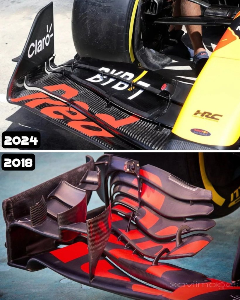

RedCeres 1439 Опубликовано 19 Nov 2024, 14:30:36 Автор Жалоба Поделиться Опубликовано 19 Nov 2024, 14:30:36 8 часов назад, Sergius сказал: какие же все таки современные формулы уродцы... Эх. Ну, вы конечно закидаете меня тапками, а мне нравятся все формулы, в каждой эпохе есть свой шарм и особые моменты и современные мне нравятся даже чуточку больше) 20 часов назад, AeroMax сказал: Так вот почему спойлер стал меньше! Каналы вентури долгое время были под запретом, но последние года из-за того что машины стали просто адски обвешаны кучой аэродинамических элементов, что было по настоящему полным уродством, венутри вернули в регламент и значительно упростили "обвес" машин, в том числе и спойлеров и антикрыльев. Ссылка на сообщение Поделиться на другие сайты

AeroMax 1357 Опубликовано 19 Nov 2024, 19:49:14 Жалоба Поделиться Опубликовано 19 Nov 2024, 19:49:14 В 18.11.2024 в 21:40, John Wick сказал: Уже нескольким гонщикам эта кочерга спасла жизнь. Я понимаю для чего она, но не понимаю почему её нельзя сделать, как стойки у машины - по бокам? Ссылка на сообщение Поделиться на другие сайты
Alex67 351 Опубликовано 19 Nov 2024, 21:35:15 Жалоба Поделиться Опубликовано 19 Nov 2024, 21:35:15 1 час назад, AeroMax сказал: Я понимаю для чего она, но не понимаю почему её нельзя сделать, как стойки у машины - по бокам? Для машин с открытыми колесами обзор вбок гораздо важнее, чем прямо по курсу. Ссылка на сообщение Поделиться на другие сайты
Феофан 857 Опубликовано 20 Nov 2024, 06:17:43 Жалоба Поделиться Опубликовано 20 Nov 2024, 06:17:43 (изменено) 16 часов назад, RedCeres сказал: Каналы вентури долгое время были под запретом, но последние года из-за того что машины стали просто адски обвешаны кучой аэродинамических элементов, что было по настоящему полным уродством, венутри вернули в регламент и значительно упростили "обвес" машин, в том числе и спойлеров и антикрыльев. В контексте автоспорта потоки Вентури относятся к так называемой внутренней аэродинамике. На крыльях и антикрыльях эти потоки (точнее будет их назвать потоками Бернулли) существуют и запретить их не возможно, иначе самолеты и птицы не смогут летать. Вся сложность их современной реализации в отсутствии геометрической изоляции "плавающими" юбками поддонного пространства, какое существовало в конце 70-х и начале 80-х, точнее, ее запрет с 1983 года. А тогда на Brabham 46B 1978 года потоки Вентури создавались без всяких хитроумных каналов активным вентилятором. А ранее в соседней ветке я уже писал, в начале 80-х граунд эффект был такой мощной штукой, что плющил колесные диски и обходился без передних антикрыльев. Но граунд-эффект снижает скорость болида на прямых, повышая ее в быстрых поворотах, а также вынуждает увеличивать жесткость подвески. Современные антикрылья дают прижимную силу что-то в районе 1600 кг (в зависимости от скорости, разумеется), что равносильно 20 пассажирам в кокпите. Изменено 20 Nov 2024, 06:42:27 пользователем Феофан Ссылка на сообщение Поделиться на другие сайты

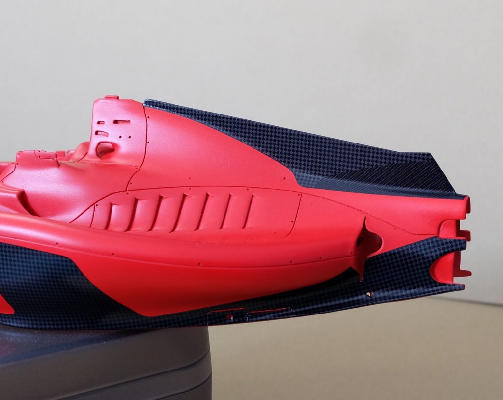

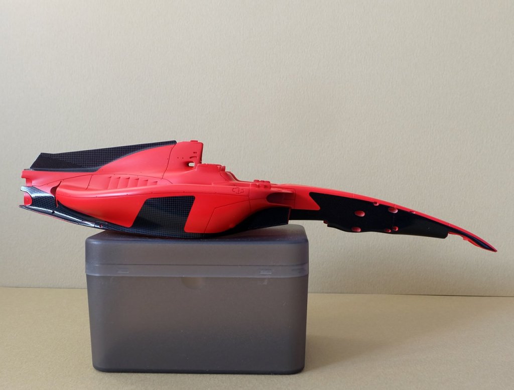

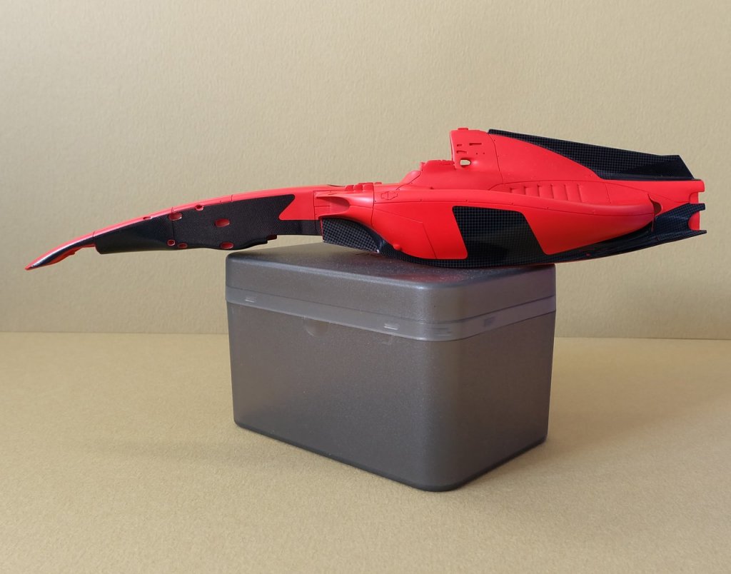

Популярный пост RedCeres 1439 Опубликовано 30 Dec 2024, 10:45:47 Автор Популярный пост Жалоба Поделиться Опубликовано 30 Dec 2024, 10:45:47 (изменено) Часть 4. Начало покрасочных работ. Попробовал я разные варианты красок, но нашел вариант с оригинальным цветом данного болида от португальской фирмы FireScaleModeler. Так что почти месяц работа стояла на паузе, пока краска ехала ко мне. Сразу могу сказать что от краски я в восторге. Цвет обалденный, и по аналогии с краской Redbull от Gravity Colors которой я красил свой Авентадор это не просто цвет, а сложный перламутр с золотым металликом который в жизни выглядит бесподобно и который очень сложно передать на фотографиях, так как цвет здорово играет при малейшем изменении освещения. И да, не было никакой необходимости в розовой подложке, так как цвет очень укрывистый, потратил от силы 1/5 баночки в 30мл на полную покраску "под ключ") Далее у антикрыльев были прорезаны щели между аэродинамическими пластинами, на заднем это предусмотрено производителем, а вот на переднем нет, они глухие, умышленно заполнены смолой. В принципе, я понимаю производителя, это сделано для того чтобы деталь оставалась жесткой, так как с ней много мелкой работы по детализации + деталь целиком в карбоновых декалях. Сначала я прорезал целиком все щели в переднем антикрыле и это был его конец - оно и без того тонкое, местами смола почти прозрачная - в общем оно все у меня рассыпалось, растрескалось, вернуть его к жизни не представлялось возможным. Спасибо производителю, он прислал мне запасное переднее крыло и со вторым я был намного аккуратней, резал не целиком, а оставляя небольшие вертикальные перемычки и не стал прорезать в районе торцевых пластин, так как там уже ничего не видно будет. Так же покрасил торцы антикрыльев в основной цвет, все остальные их части будут исключительно в карбоне. Ну и собственно это все детали которые также идут в цвет кузова, все остальное на болиде будет в карбоне!) #lmiha_311024@automodelist20xx #autosport_2025@automodelist20xx #formula1_2025@automodelist20xx #ferrari@automodelist20xx Изменено 30 Dec 2024, 10:48:17 пользователем RedCeres 11 Ссылка на сообщение Поделиться на другие сайты

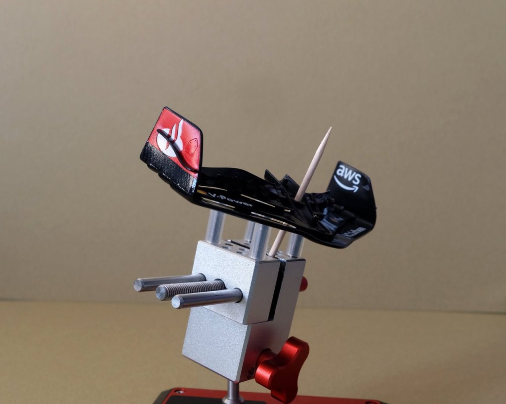

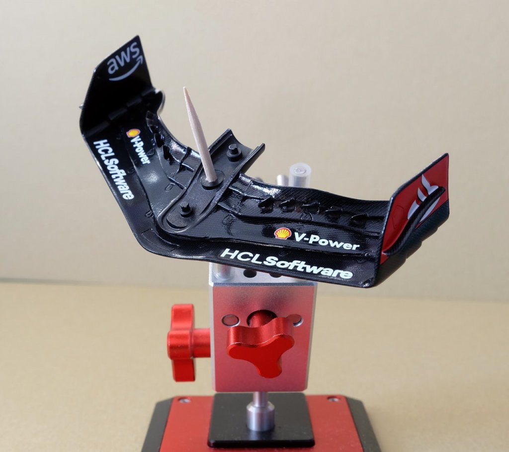

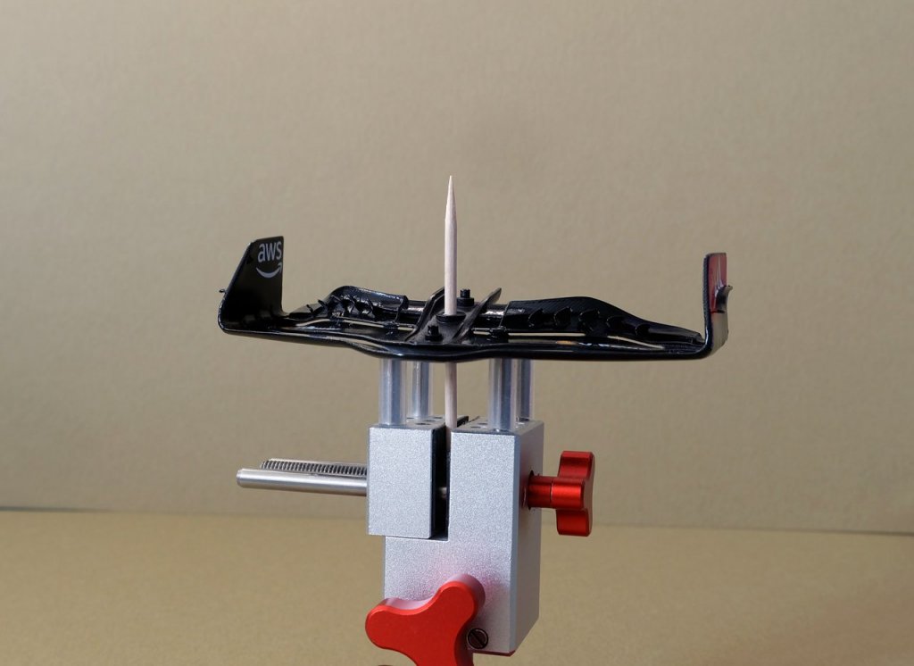

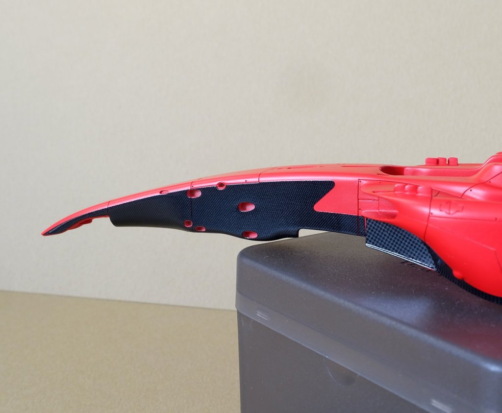

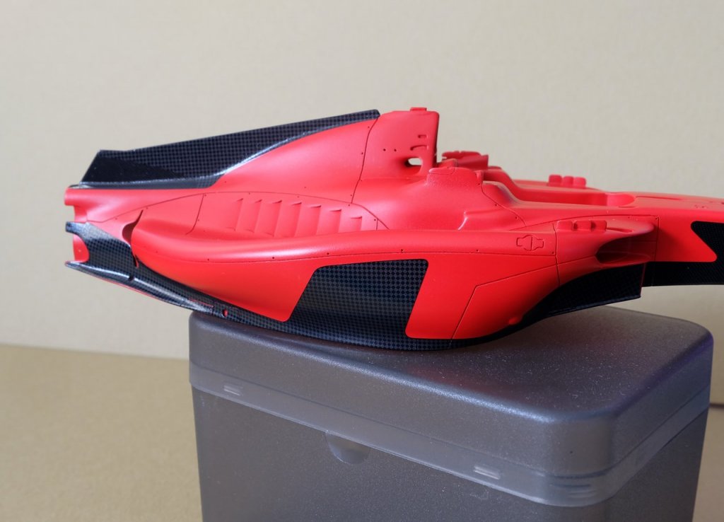

Популярный пост RedCeres 1439 Опубликовано 12 Jan 2025, 19:15:04 Автор Популярный пост Жалоба Поделиться Опубликовано 12 Jan 2025, 19:15:04 Часть 5. Начало тотальной карбонизации Рассказывать пока особо нечего. Покажу вам начало работы по укладке карбона. Карбон красивый - с разными рисунками, очень точные шаблоны, прекрасно укладывается - работать одно удовольствие! Ну и полностью в карбоне переднее крыло. Покрыл его одним легким слоем лака исключительно для защиты от прикосновений, так как с ним еще много работы в плане фототравления. #lmiha_311024@automodelist20xx #autosport_2025@automodelist20xx #formula1_2025@automodelist20xx #ferrari@automodelist20xx 18 Ссылка на сообщение Поделиться на другие сайты

Популярный пост RedCeres 1439 Опубликовано 31 Jan 2025, 19:17:21 Автор Популярный пост Жалоба Поделиться Опубликовано 31 Jan 2025, 19:17:21 (изменено) Часть 6. Начал наносить спонсорские декали на кузов болида. Также закончил работу с декалями на заднем антикрыле Изготовил из 0,2 мм проволоки крюки для крана-подъемника на котором в случаи аварии или поломки болиды увозит эвакуатор. В наборе производителем даны какие то нелепые плоские широкие детали фототравления которые и близко не лезут в отверстия под них) Ну и сразу по месту их покрасил в цвет кузова #lmiha_311024@automodelist20xx #autosport_2025@automodelist20xx #formula1_2025@automodelist20xx #ferrari@automodelist20xx Изменено 1 Feb 2025, 03:48:34 пользователем RedCeres 19 Ссылка на сообщение Поделиться на другие сайты
AeroMax 1357 Опубликовано 31 Jan 2025, 19:54:59 Жалоба Поделиться Опубликовано 31 Jan 2025, 19:54:59 (изменено) Красота! Мне бы научиться так красить. Не спешно, аккуратно, ровно.... 38 минут назад, RedCeres сказал: Ну и сразу по месту их покрасил в цвет кузова Аэром? Ну ты - кремень! Рядом с контрастными деками я бы засс@л. Изменено 31 Jan 2025, 19:58:34 пользователем AeroMax 1 Ссылка на сообщение Поделиться на другие сайты
