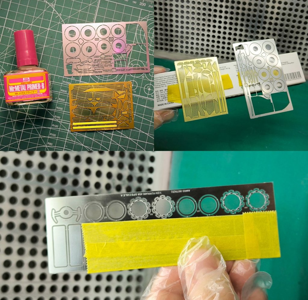

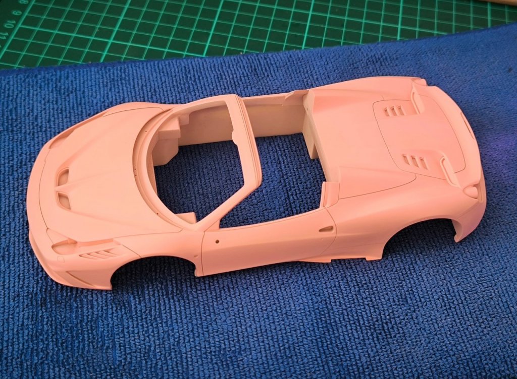

Популярный пост RedCeres 1574 Опубликовано 1 Jan 2025, 12:16:17 Популярный пост Жалоба Поделиться Опубликовано 1 Jan 2025, 12:16:17 (изменено) Приветствую, коллеги моделисты!)Модель: 1/24 Ferrari 458 Speciale Aperta (Alpha Model AM02-0079) Заявляюсь в основную категорию "Сток" и специальную категорию "Быстрый - не значит красный". Это свежий перевыпуск 2024 года одно из первых китов фирмы Alpha Model 2018 года. Со слов производителя все отлито в новые формы, но при внимательном изучении есть огромные сомнения в этом) У меня много новых разработок этой фирмы и качество литья у свежих китов значительно отличается в лучшую сторону от данного кита. Конструктивно изменений и доработок в ките я не нашел, но зато в него добавили кучу декалей под разные варианты расцветок и лист карбона, что очень большой плюс, так как работать с карбоном данного производителя одно удовольствие. Цвет, как подразумевает категория, будет точно не красным!) Кит достаточно простой, деталей не много, зато на выходе должна быть очень красивая модель. Выбрал ее для быстрой и простой постройки, но прикинув детали к друг другу заподозрил что постройка может оказаться не такой уж и простой и быстрой, как я надеялся Лычников Михаил, г. Екатеринбург, 42 года #lmiha_irutg6@automodelist20xx#stock_2025@automodelist20xx#nored_2025@automodelist20xx#регистрация_2025@automodelist20xx#ferrari@automodelist20xx Изменено 21 Apr 2026, 02:17:15 пользователем RedCeres 8 Ссылка на сообщение Поделиться на другие сайты

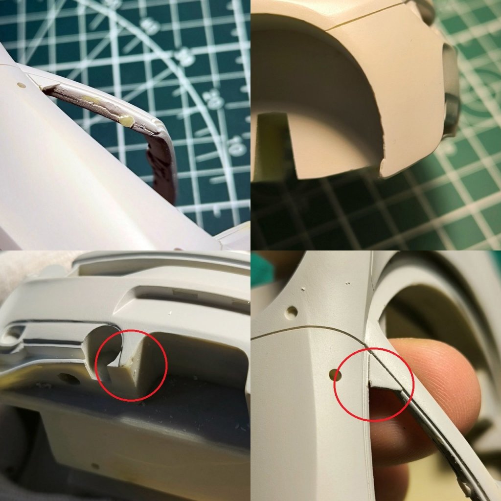

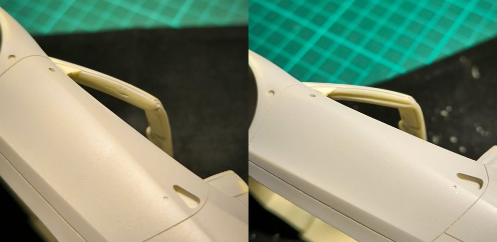

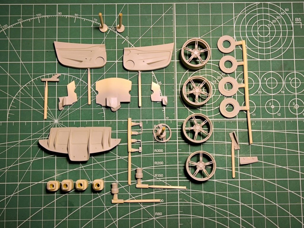

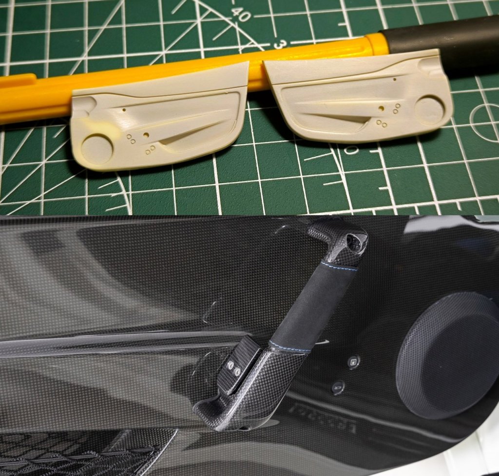

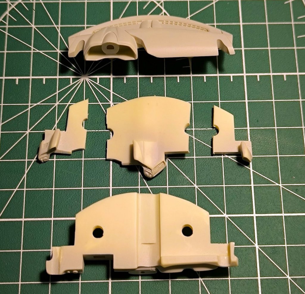

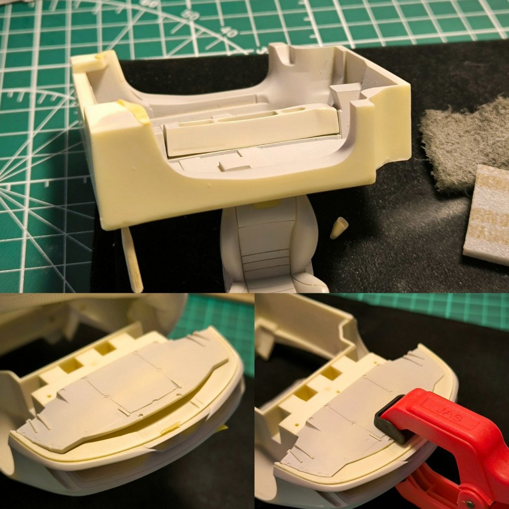

Популярный пост RedCeres 1574 Опубликовано 7 Jan 2025, 12:55:59 Автор Популярный пост Жалоба Поделиться Опубликовано 7 Jan 2025, 12:55:59 (изменено) Часть 2. Начнем с детального изучения кита и потенциальных моментов к исправлению) В некоторых местах прям очень неаккуратная отливка, кто-то погрыз заднюю арку, ну и прочие мелкие моменты требующие вмещательства Также многие детали хорошо встают на место, но геометрия их мягко говоря нарушена. К счастью со смолой это все очень легко исправляется. Кладем детали в почти кипяток, ждем 15-20 секунд и придаем им нужную форму Панель очень удачно сделана из 3 составных частей, это отличная идея расчлененки за которую производителю ставлю 5! Только, как всегда, один момент - верхняя и нижняя части ок, а средняя меньше, для того чтобы все встало на свои места пришлось ее распилить, тогда воздуховоды встают как к себе домой Как мы видим, не хватало пару мм ширины) Также на фото выправленная часть днища и еще два пациента на визит в кипяток) По салону - все на своих местах, но везде щели, причем как вертикальные, так и горизонтальные, все устраняем 2к шпаклевкой Рамку ветрового стекла приближаем по форме к оригиналу Забавный момент - производитель на дверных картах дает аж по 4 кнопки, хотя в оригинале у пассажира их нет совсем, у водителя две - открытие капота и лючка бензобака, исправим) И еще один момент - на дисках есть отверстия под ниппеля, что мило со стороны производителя, но лично у меня в ките нет этих самых ниппелей) на выручку приходят смоляные от Hobby Design #lmiha_irutg6@automodelist20xx#stock_2025@automodelist20xx#nored_2025@automodelist20xx#регистрация_2025@automodelist20xx#ferrari@automodelist20xx Изменено 7 Jan 2025, 13:01:14 пользователем RedCeres 19 Ссылка на сообщение Поделиться на другие сайты

PETERSON 10773 Опубликовано 7 Jan 2025, 16:37:21 Жалоба Поделиться Опубликовано 7 Jan 2025, 16:37:21 Очень детальное повествование. А у меня уже нет времени писать о ходе своей стройки - столько всего наделал, что в прежнем русле писать не получится. Ссылка на сообщение Поделиться на другие сайты

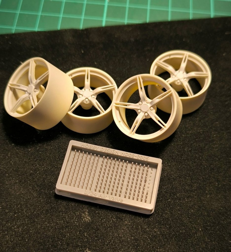

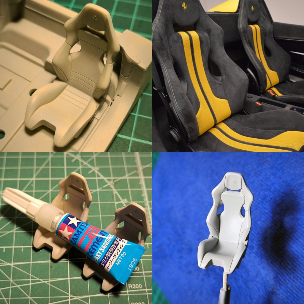

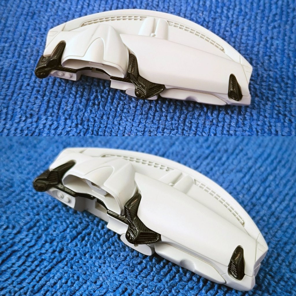

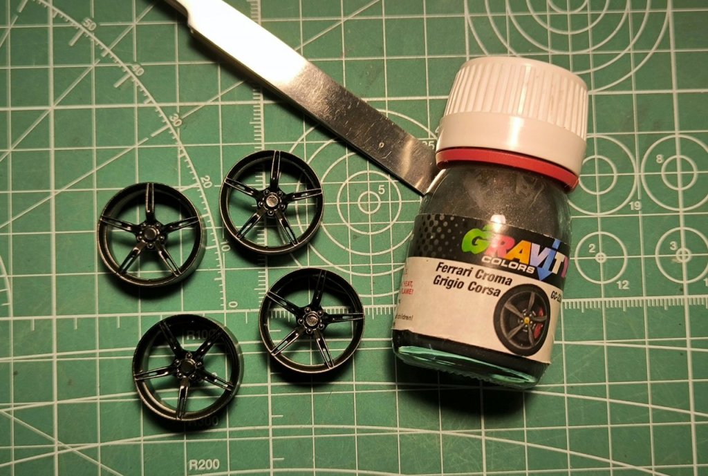

Популярный пост RedCeres 1574 Опубликовано 11 Jan 2025, 19:26:10 Автор Популярный пост Жалоба Поделиться Опубликовано 11 Jan 2025, 19:26:10 Часть 3. Продолжаем. В ките даны три варианта декалей в виде цветных полос на сиденья. При этом на сиденьях дана расшивка в виде 8 продольных полосочек которых в оригинале при таком виде сидений с цветными вставками нет. Устраняем. Для этого использую свой любимый цианоакрилатный клей от Tamiya - Easy Sanding - что означает легкая шлифовка. Клеит как любой ЦА, но при этом достаточно легко шлифуется, то что доктор прописал в данном случае. Сиденья готовы под покраску и декали, выглядят непривычно как-то) Подготовил все детали которые нужно покрасить в черный. Часть под карбон, часть под металлики. Диски крашу в шикарный Ferrari Croma Grigio Corsa от Gravity Colors Для детализации использую шильдики от MSM, в отличии от декалей из кита, они объемные и выглядят очень красиво, можно сказать 3D) Готовим фототравление к покраске с помощью грунтовки Metal Primer от Mr.Hobby Далее покраска тормозных дисков и вставок в них. Тормозные диски краской Carbon Ceramic Brakes от FirescaleModeler, центральные части тормозных дисков в Super Iron от Mr.Hobby Начал работу с карбоном в салоне. Хочу обратить внимание, мало ли кто-то будет тоже собирать, на карбоне для дверных карт есть еле заметные полосочки по которым карбон нужно прорезать, для того чтобы он нормально лег на сами детали (в инструкции об этом ни слова) #lmiha_irutg6@automodelist20xx#stock_2025@automodelist20xx#nored_2025@automodelist20xx#регистрация_2025@automodelist20xx#ferrari@automodelist20xx 16 Ссылка на сообщение Поделиться на другие сайты

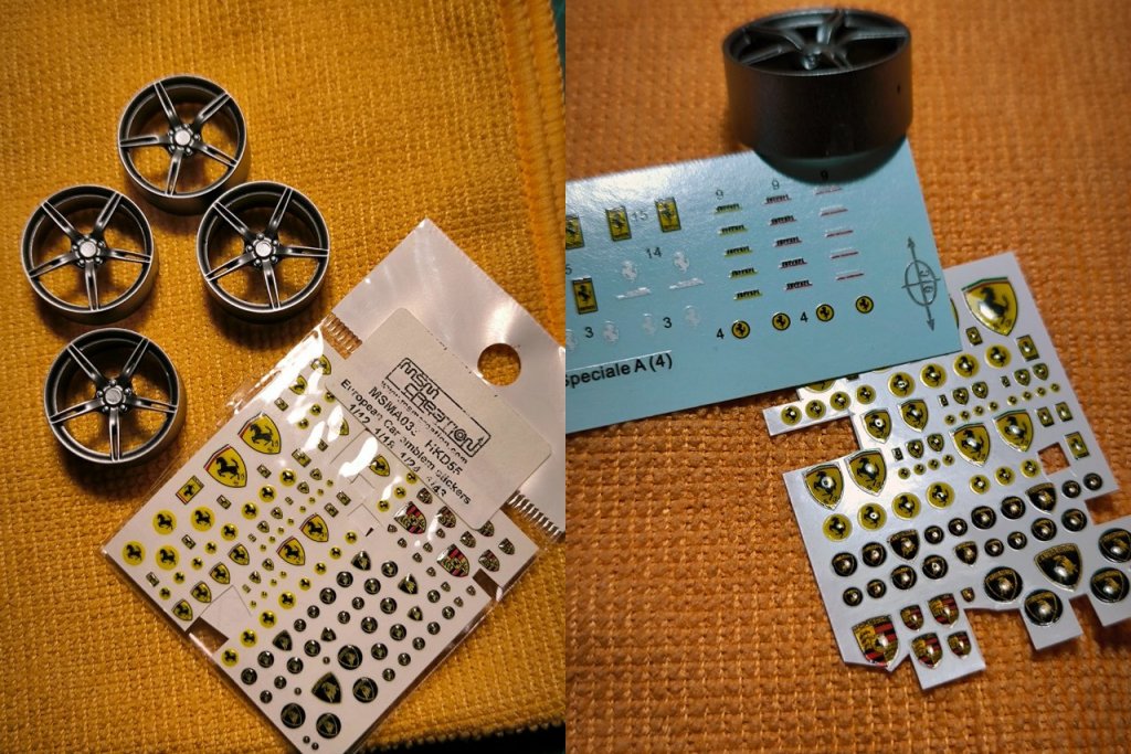

ADSanJ 680 Опубликовано 12 Jan 2025, 00:30:05 Жалоба Поделиться Опубликовано 12 Jan 2025, 00:30:05 А такие шильды кстати еще можно приобрести? У меня до сих пор живут остатки HD, тоже объемные. они правда великоваты порой были, но все равно полезные. Ссылка на сообщение Поделиться на другие сайты
RedCeres 1574 Опубликовано 12 Jan 2025, 06:20:59 Автор Жалоба Поделиться Опубликовано 12 Jan 2025, 06:20:59 В 07.01.2025 в 21:37, PETERSON сказал: Очень детальное повествование. Спасибо, Миш, но я не о чем люблю такой формат - на телефон в процессе, люблю более красивые и детальные фото, но на них вообще нет времени и желания, а в таком формате хоть как то получается освещать постройку) 5 часов назад, ADSanJ сказал: А такие шильды кстати еще можно приобрести? Не знаю, в свободной продаже не видел очень давно, так что думаю что скорее нет, чем да Ссылка на сообщение Поделиться на другие сайты
ADSanJ 680 Опубликовано 12 Jan 2025, 15:19:41 Жалоба Поделиться Опубликовано 12 Jan 2025, 15:19:41 8 часов назад, RedCeres сказал: Не знаю, в свободной продаже не видел очень давно, так что думаю что скорее нет, чем да Ясненько, сам пользуюсь старыми запасами. Из нового встречаются только стикеры обычные металлические и все. Ссылка на сообщение Поделиться на другие сайты

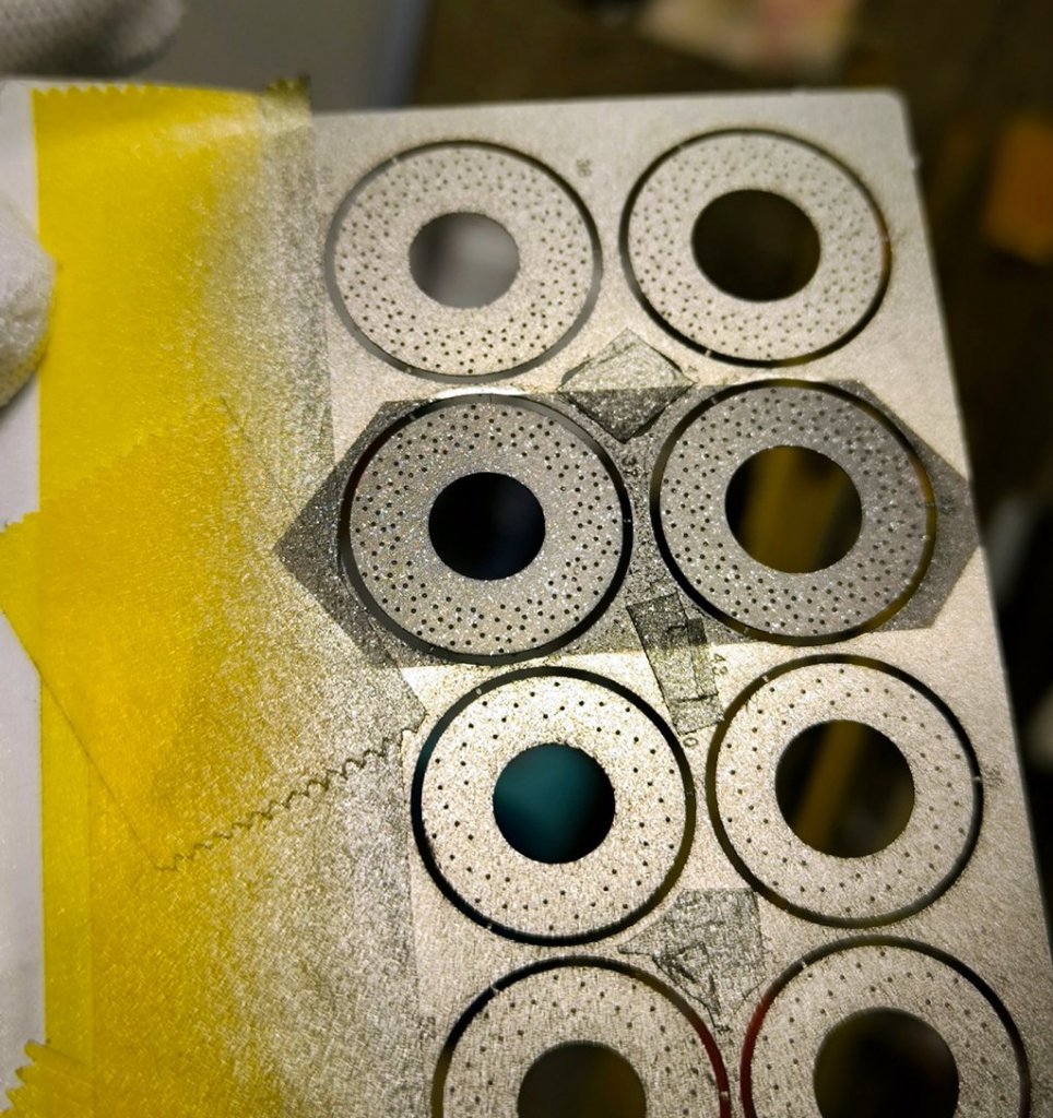

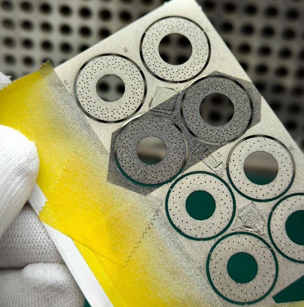

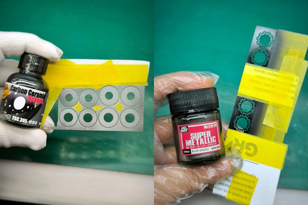

AeroMax 1507 Опубликовано 13 Jan 2025, 18:22:07 Жалоба Поделиться Опубликовано 13 Jan 2025, 18:22:07 Красота! Давай исчо! А вот это длинное, красивое название краски для дисков - не могу понять цвет? Серый металлик или там поинтереснее оттенок? Покрашенные тормозные диски покажи, пожалуйста! Интересен эффект. Хотя кого я обманываю..... Когда я до спорткаров своих доберусь.... Ссылка на сообщение Поделиться на другие сайты

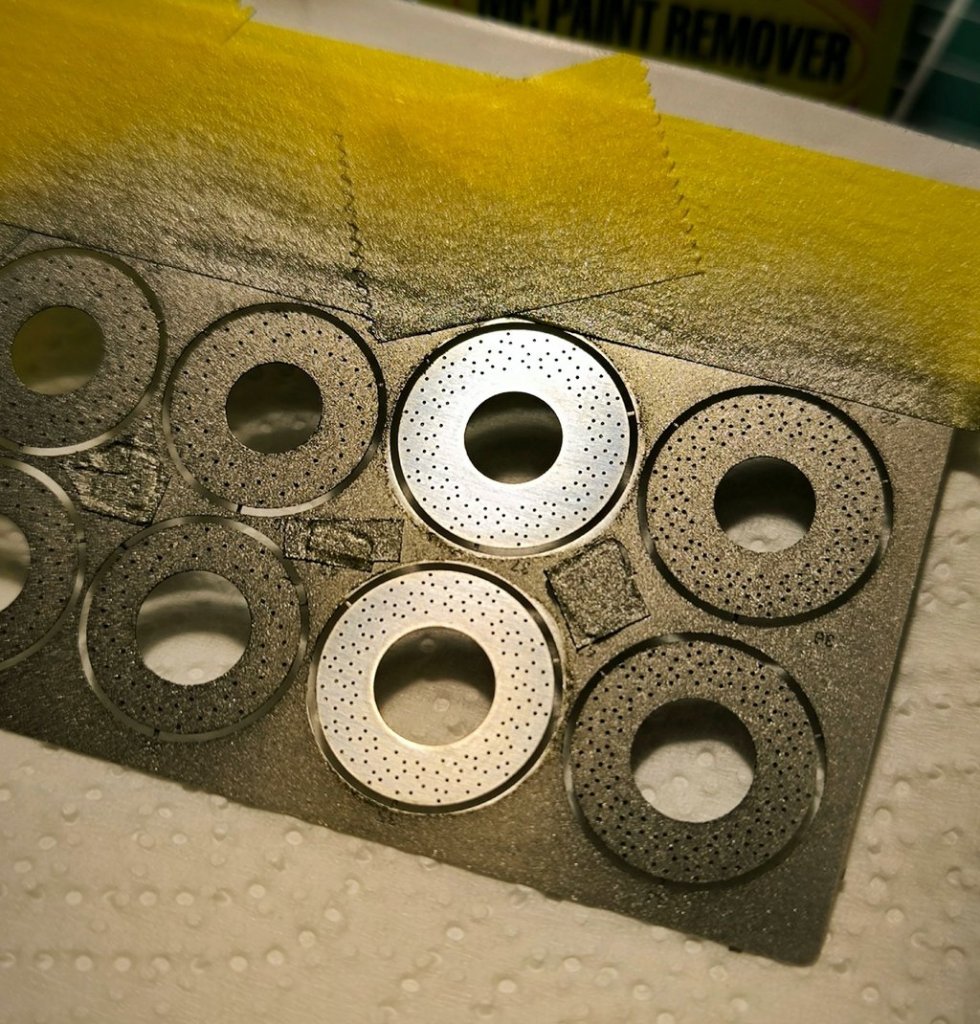

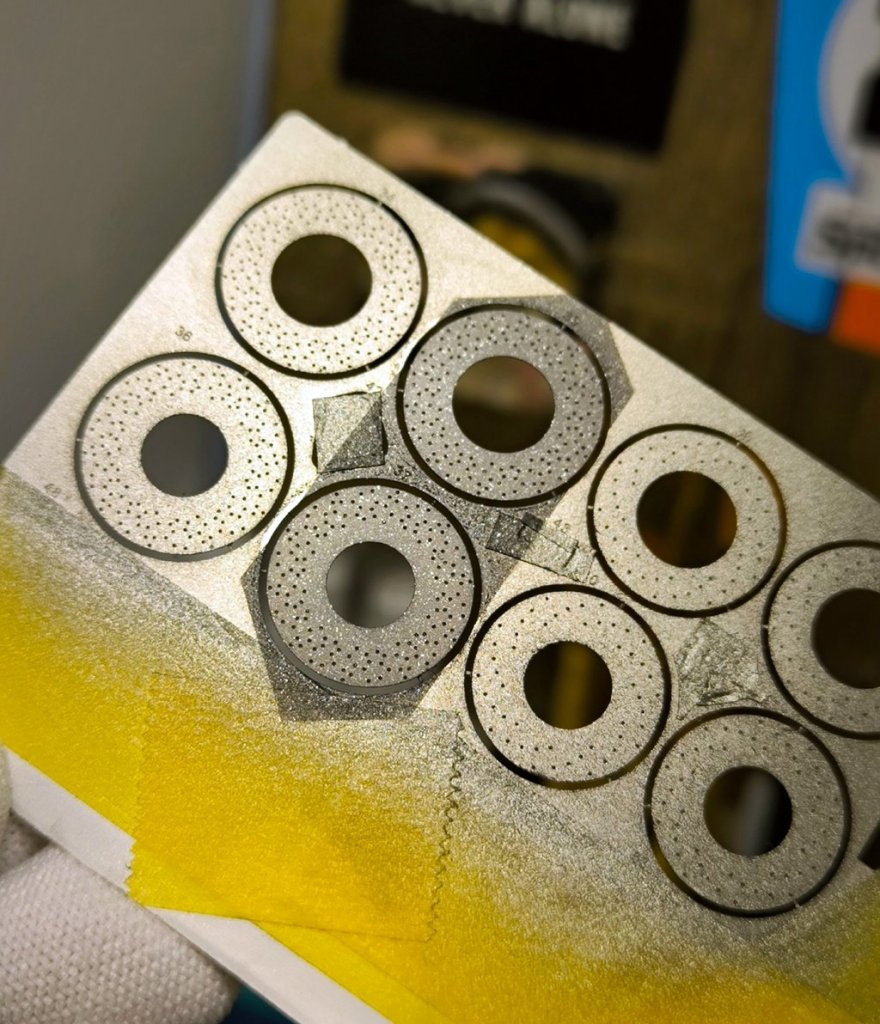

Популярный пост RedCeres 1574 Опубликовано 15 Jan 2025, 12:16:15 Автор Популярный пост Жалоба Поделиться Опубликовано 15 Jan 2025, 12:16:15 (изменено) В 13.01.2025 в 23:22, AeroMax сказал: Покрашенные тормозные диски покажи, пожалуйста! Интересен эффект. Выглядит интересно, но не могу сказать что удовлетворен полностью. Я на днях еще жду большую посылку с Zero Paints и там тоже есть краска для имиатции карбоновых дисков, вот сразу сравню. По фото в сети мне очень понравился их вариант, осталось убедится лично. Что касается FSM, передать на фото сложно, краска сильно играет от освещения. вроде и похоже, а вроде и чего то не хватает чуть-чуть. На фото покрашены краской, целиком залиты черной смывкой и почищены от нее, чтобы выделить вентиляционные отверстия. Изменено 15 Jan 2025, 12:19:58 пользователем RedCeres 5 Ссылка на сообщение Поделиться на другие сайты
PETERSON 10773 Опубликовано 15 Jan 2025, 15:09:47 Жалоба Поделиться Опубликовано 15 Jan 2025, 15:09:47 2 часа назад, RedCeres сказал: вроде и похоже, а вроде и чего то не хватает чуть-чуть Краска сильно светлее, чем цвет карбоновых дисков. По крайней мере, на фото. Ссылка на сообщение Поделиться на другие сайты
AeroMax 1507 Опубликовано 15 Jan 2025, 17:37:27 Жалоба Поделиться Опубликовано 15 Jan 2025, 17:37:27 2 часа назад, PETERSON сказал: Краска сильно светлее, чем цвет карбоновых дисков. Предположу, что это из-за лампы, освещающей съёмку. 5 часов назад, RedCeres сказал: а вроде и чего то не хватает чуть-чуть. Возможно - эффекта полировки? А эта краска не полируется? Ссылка на сообщение Поделиться на другие сайты

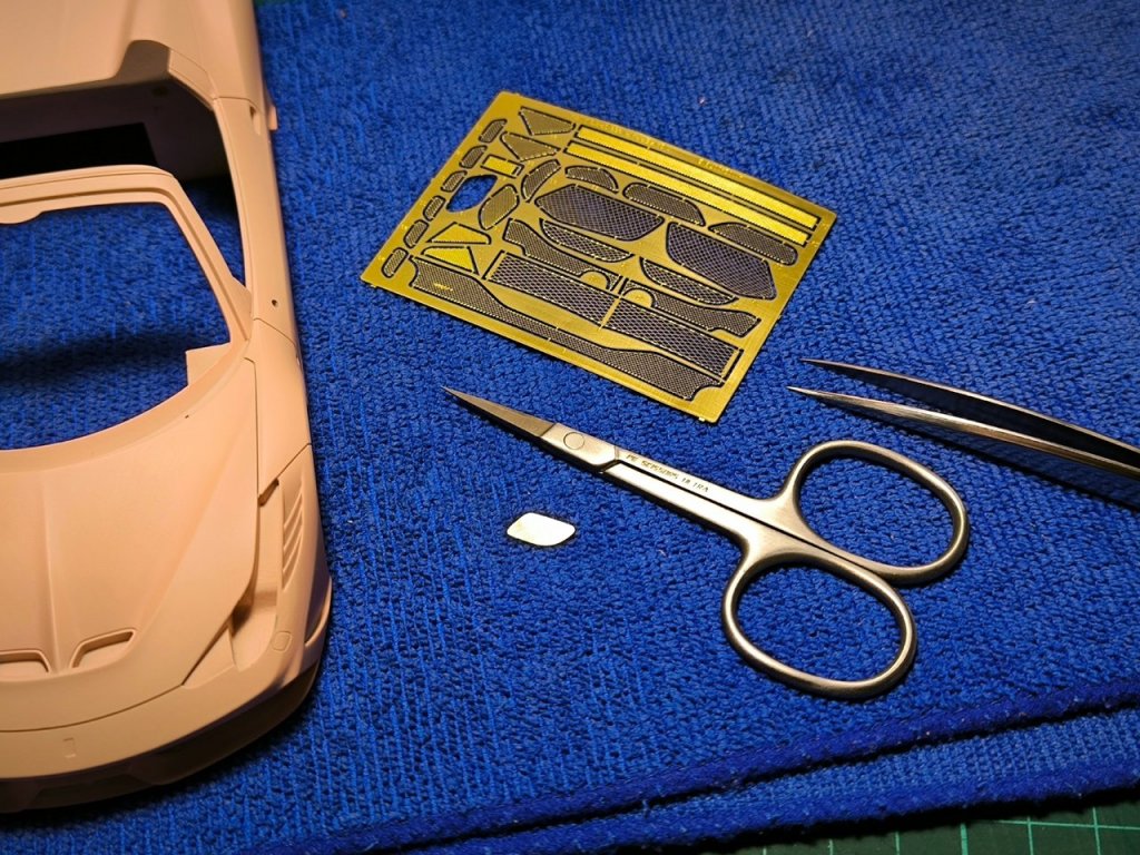

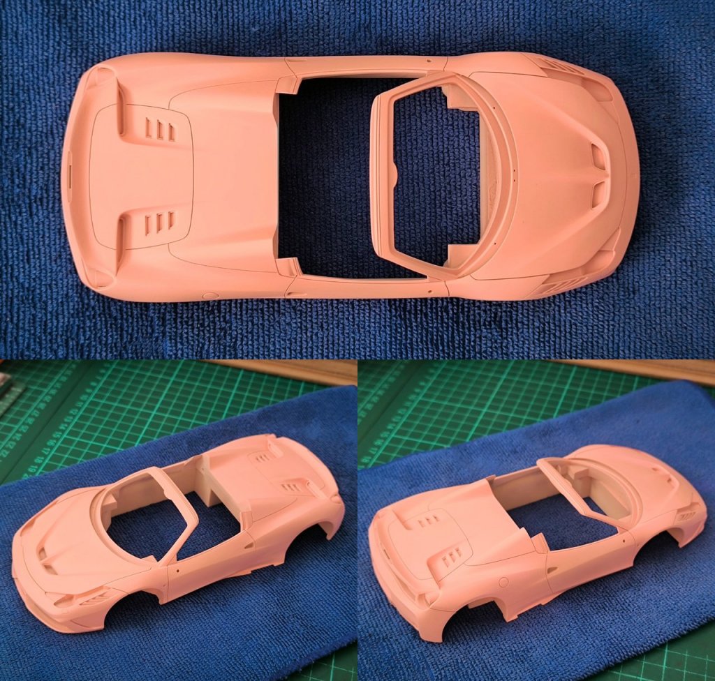

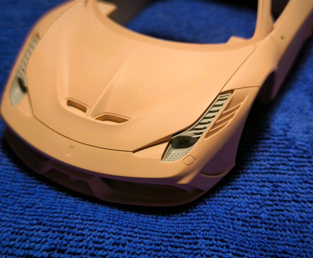

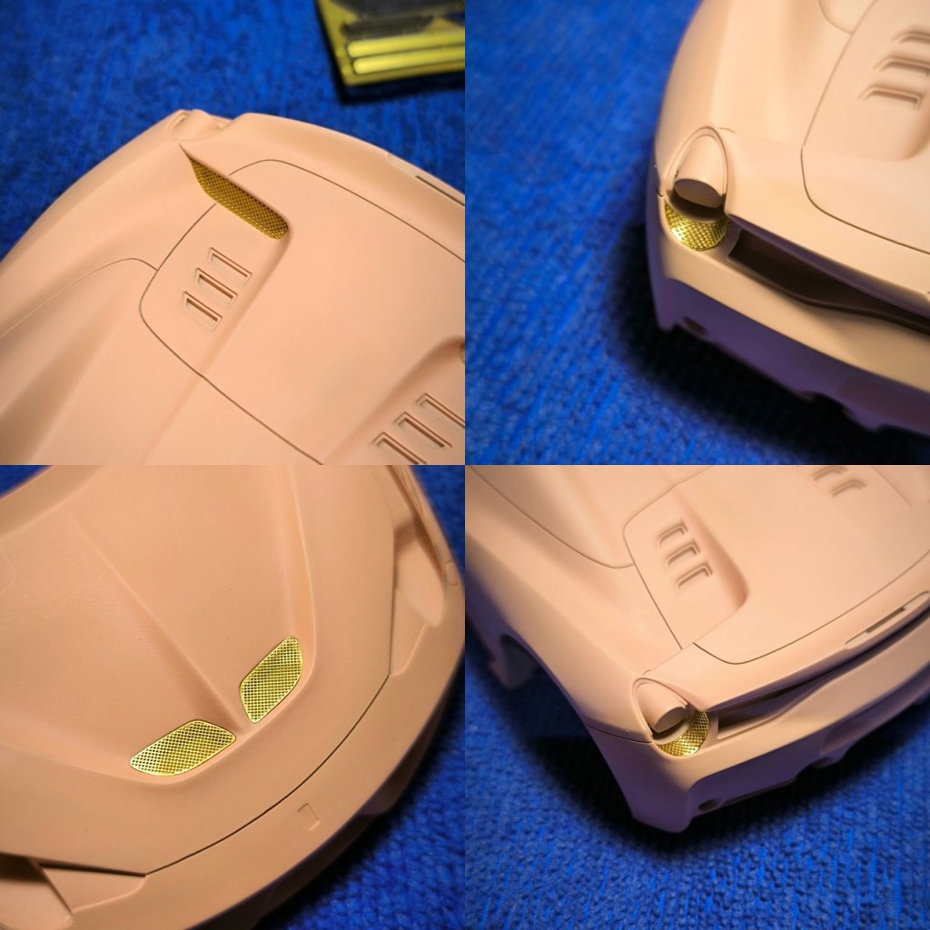

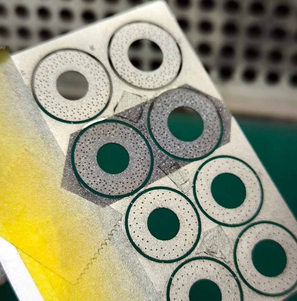

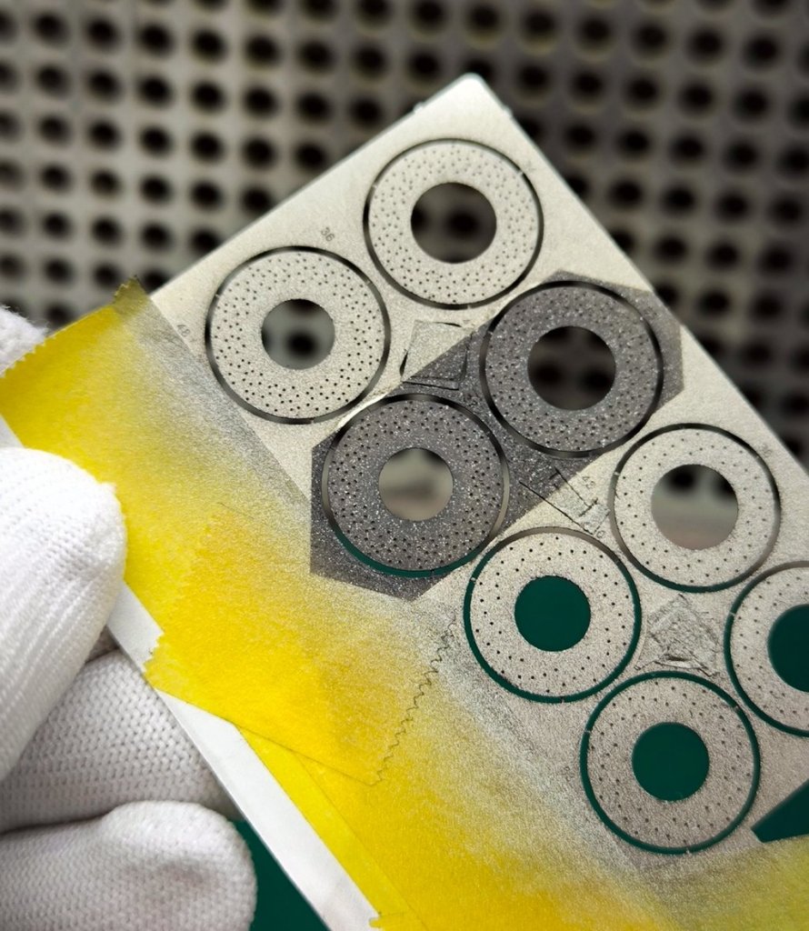

Популярный пост RedCeres 1574 Опубликовано 18 Jan 2025, 19:03:24 Автор Популярный пост Жалоба Поделиться Опубликовано 18 Jan 2025, 19:03:24 Часть 4. Подготовка к покраске. Кузов был загрунтован в очередной раз розовой грунтовкой от Mr.Hobby как идеальная подложка под красные и желтые цвета. Перед этим были устранены все описанные ранее недостатки литья кузова и прорезана расшивка скрайберами с максимальной шириной 0,2 мм Начал карбонить все мелкие элементы кузова и салона Тормозные диски покрашены краской Carbon Ceramic Brakes от FirescaleModeler, отверстия пролиты черной смывкой Перед покраской финально проверил подгонку всех деталей и отсутствие лишних зазоров Геометрию фар поправил в кипятке Ну и перед покраской решил сразу подогнать по месту все травленные решеточки #lmiha_irutg6@automodelist20xx#stock_2025@automodelist20xx#nored_2025@automodelist20xx#регистрация_2025@automodelist20xx#ferrari@automodelist20xx 19 Ссылка на сообщение Поделиться на другие сайты
Популярный пост RedCeres 1574 Опубликовано 19 Jan 2025, 16:40:35 Автор Популярный пост Жалоба Поделиться Опубликовано 19 Jan 2025, 16:40:35 Как и обещал, наконец-то дождался краску от Zero Paints - "Carbon Ceramic Grey". Всегда знал что это топовая краска и результат меня очень порадовал. Специально сделал сравнение, смыл с двух дисков краску, чтобы тест был наглядным. Фактура у красок одинаковая, а вот цвет и имитация карбоно-керамики у Zero на порядок выше. С моей точки зрения это идеальная имитация нового карбоно-керамического тормозного диска. При искусственном освещении сложно передать, так как цвет имеет металлический отблеск/перелив и здорово играет на свету, но я думаю даже по таким фото все понятно) Постарался под разными углами пофоткать) 13 Ссылка на сообщение Поделиться на другие сайты
PETERSON 10773 Опубликовано 19 Jan 2025, 17:17:25 Жалоба Поделиться Опубликовано 19 Jan 2025, 17:17:25 Я же говорил, что предыдущая сильно светлее. Теперь совсем другое дело. Ссылка на сообщение Поделиться на другие сайты
RedCeres 1574 Опубликовано 19 Jan 2025, 17:33:41 Автор Жалоба Поделиться Опубликовано 19 Jan 2025, 17:33:41 (изменено) 3 часа назад, PETERSON сказал: Я же говорил, что предыдущая сильно светлее. Теперь совсем другое дело. Да, Миш, с тобой трудно было не согласиться, но казалось вроде ничего, но сейчас на контрасте сразу все встало на свои места) Теперь предыдущий вариант на фоне Zero не смотрится от слова совсем) Изменено 19 Jan 2025, 20:25:05 пользователем RedCeres Ссылка на сообщение Поделиться на другие сайты
