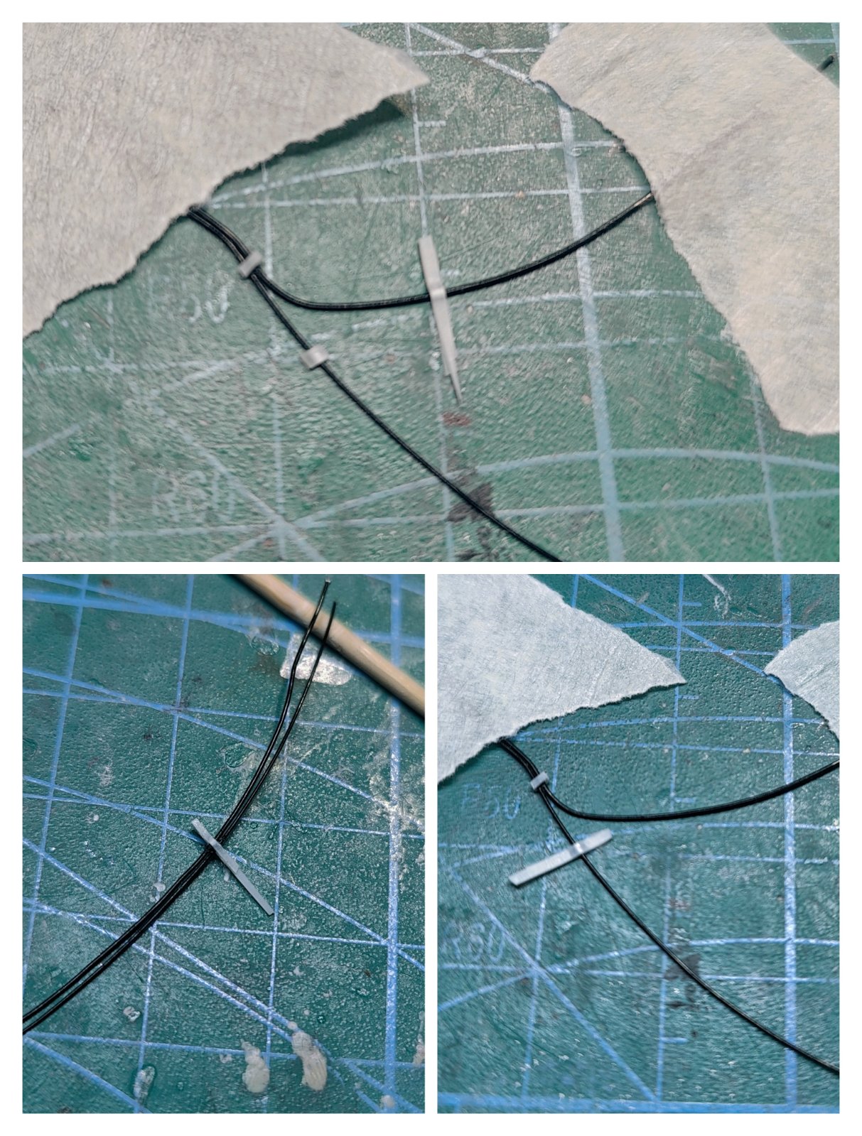

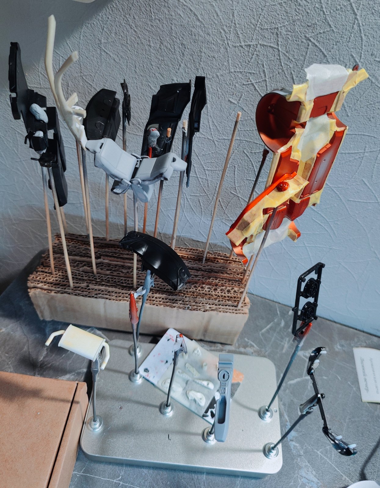

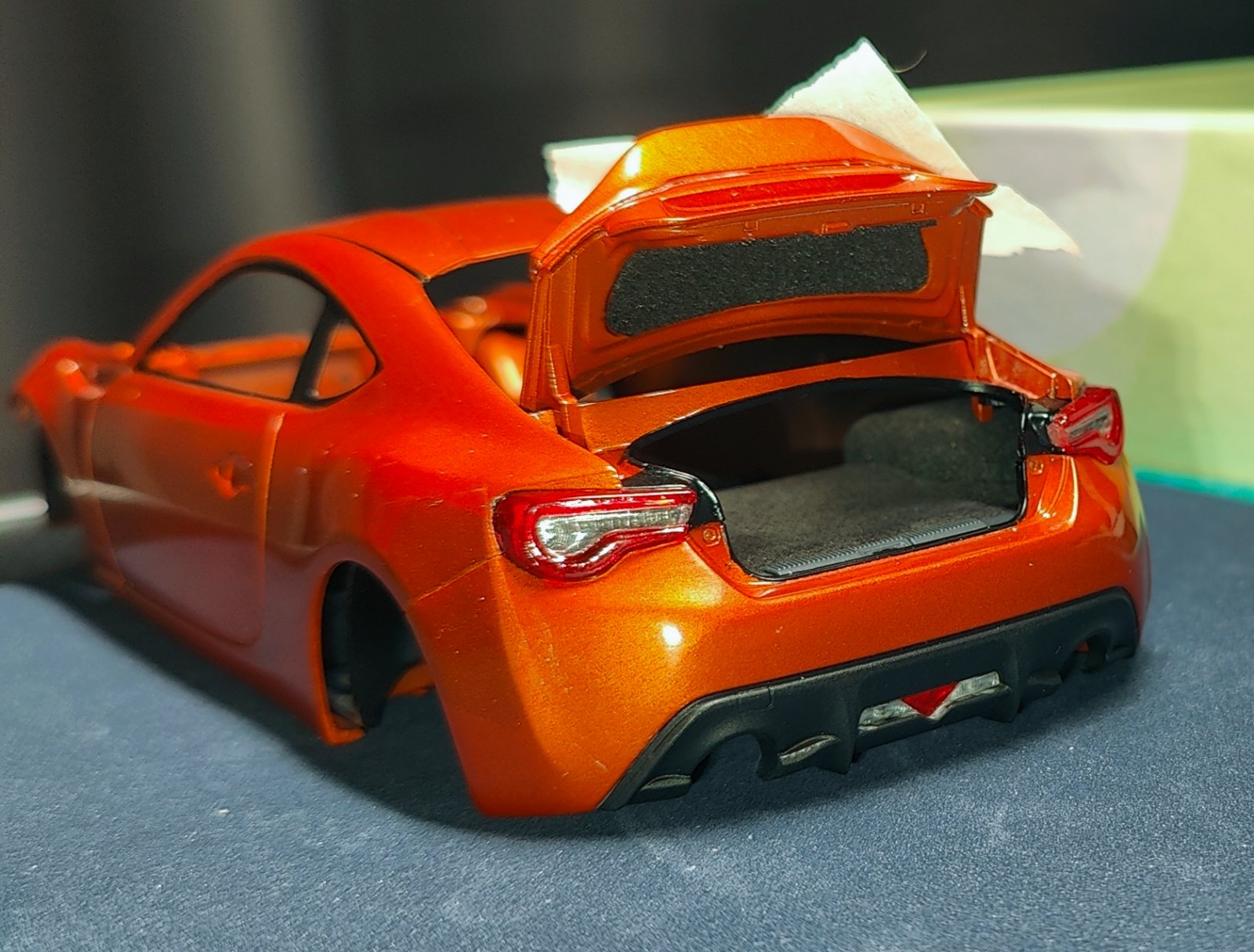

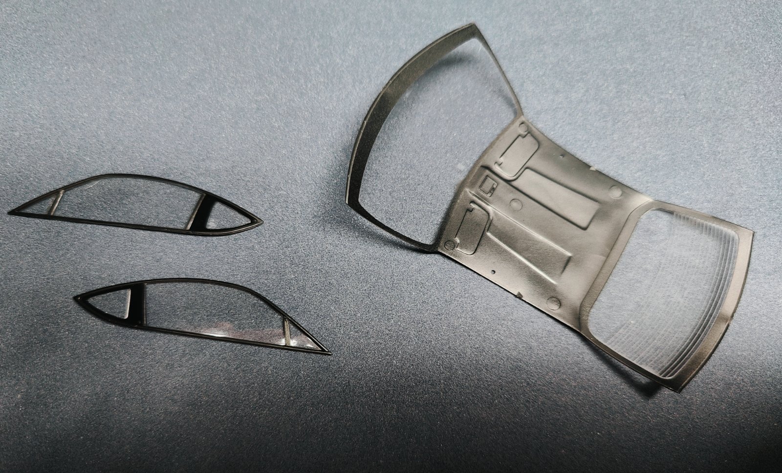

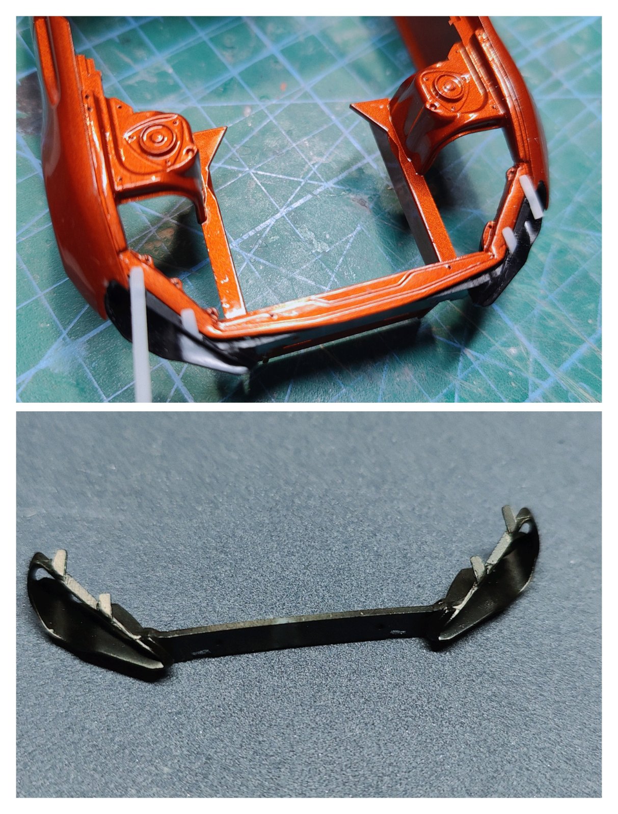

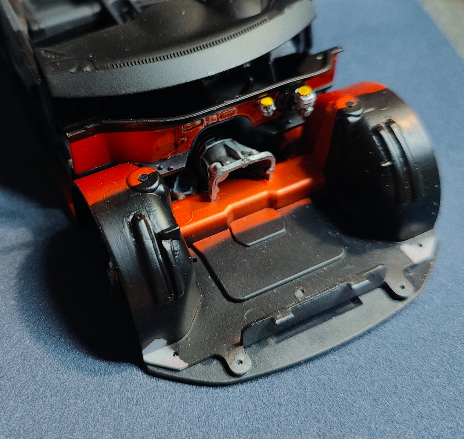

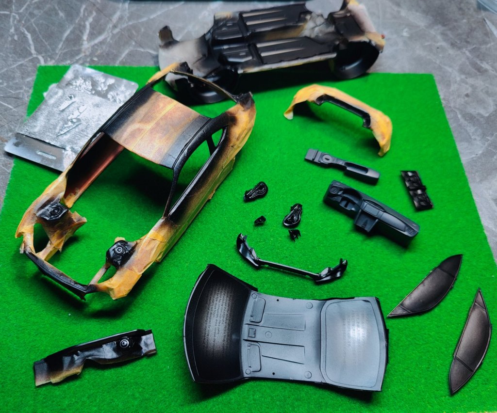

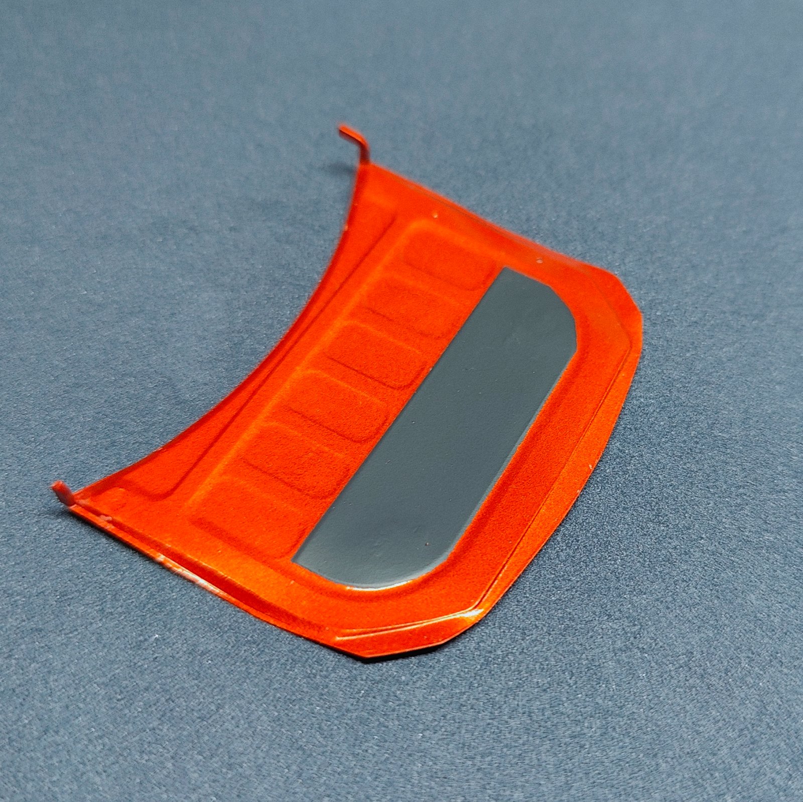

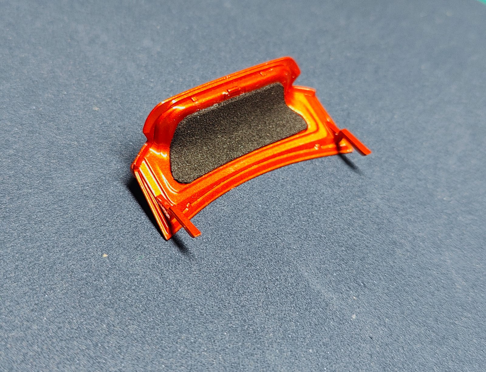

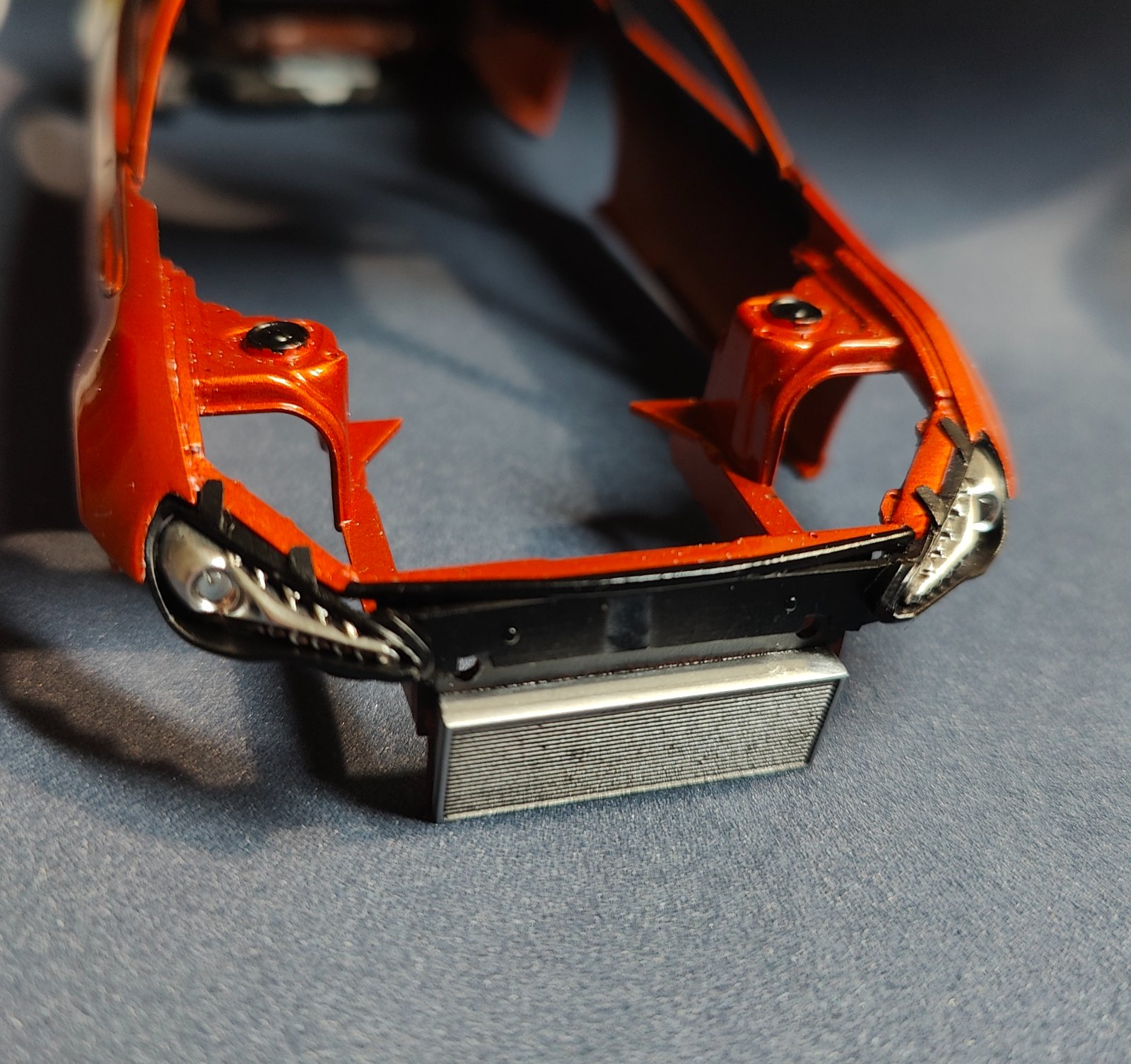

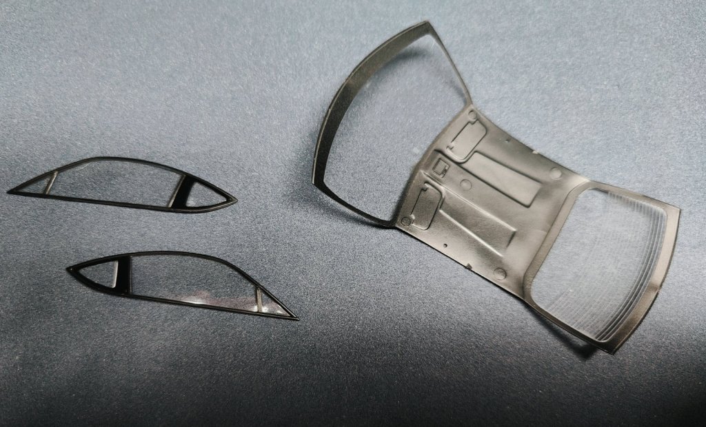

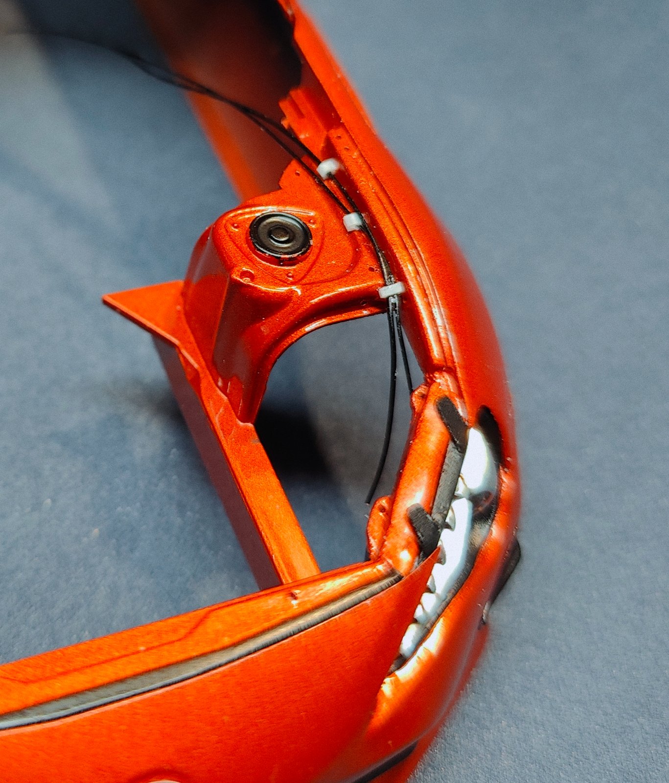

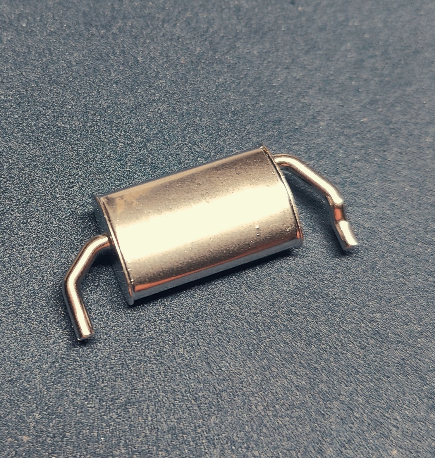

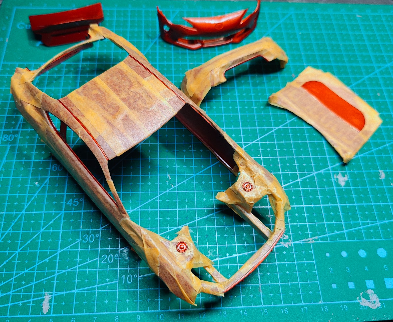

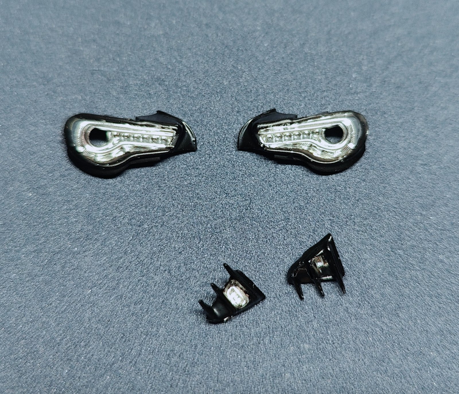

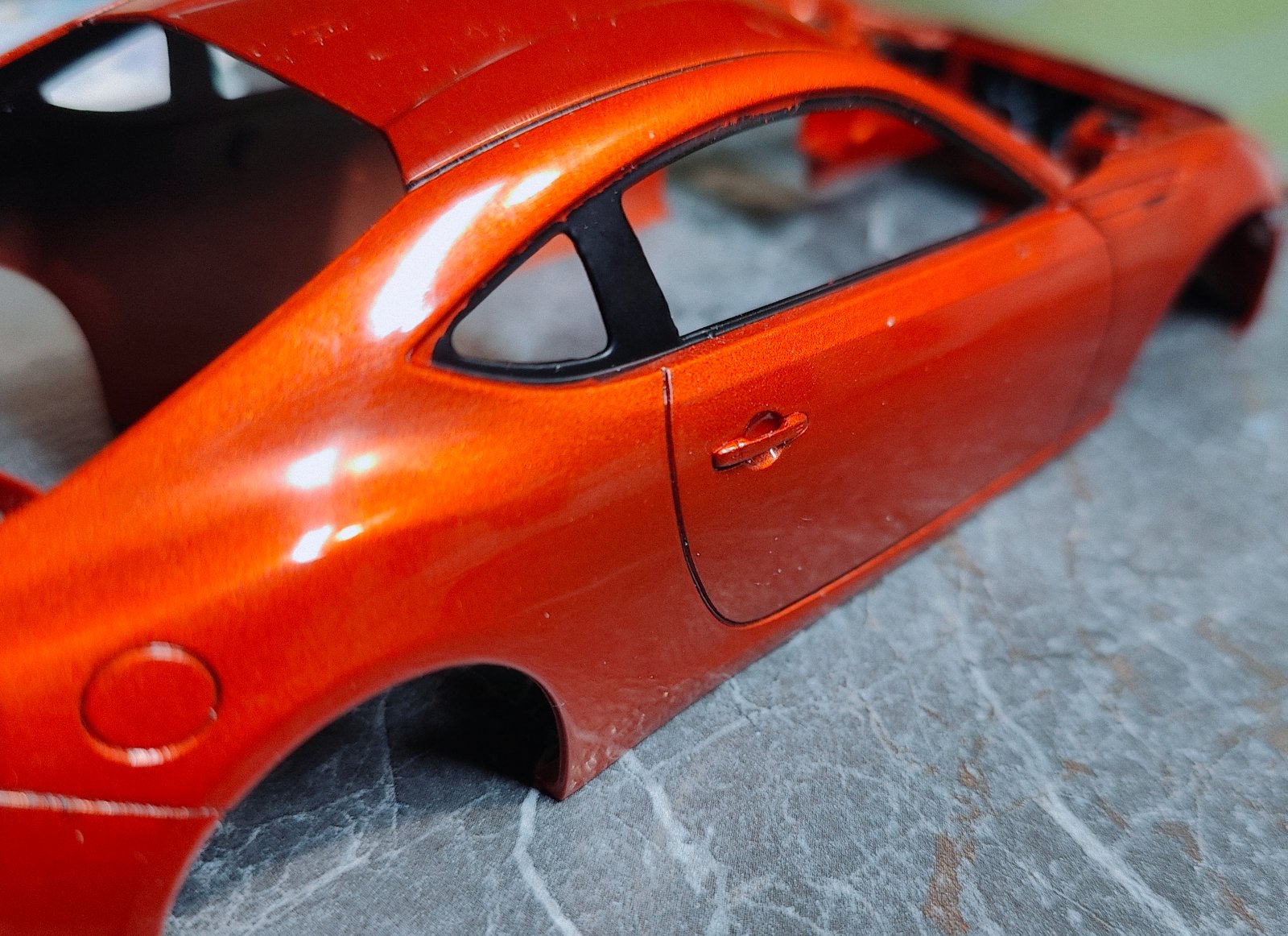

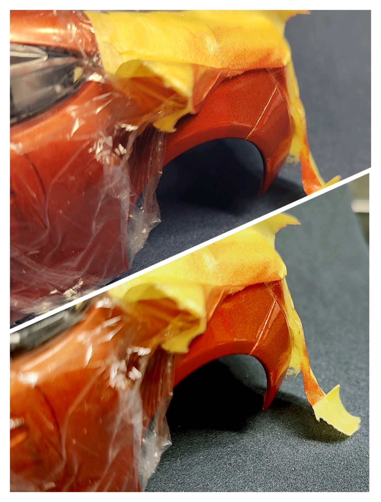

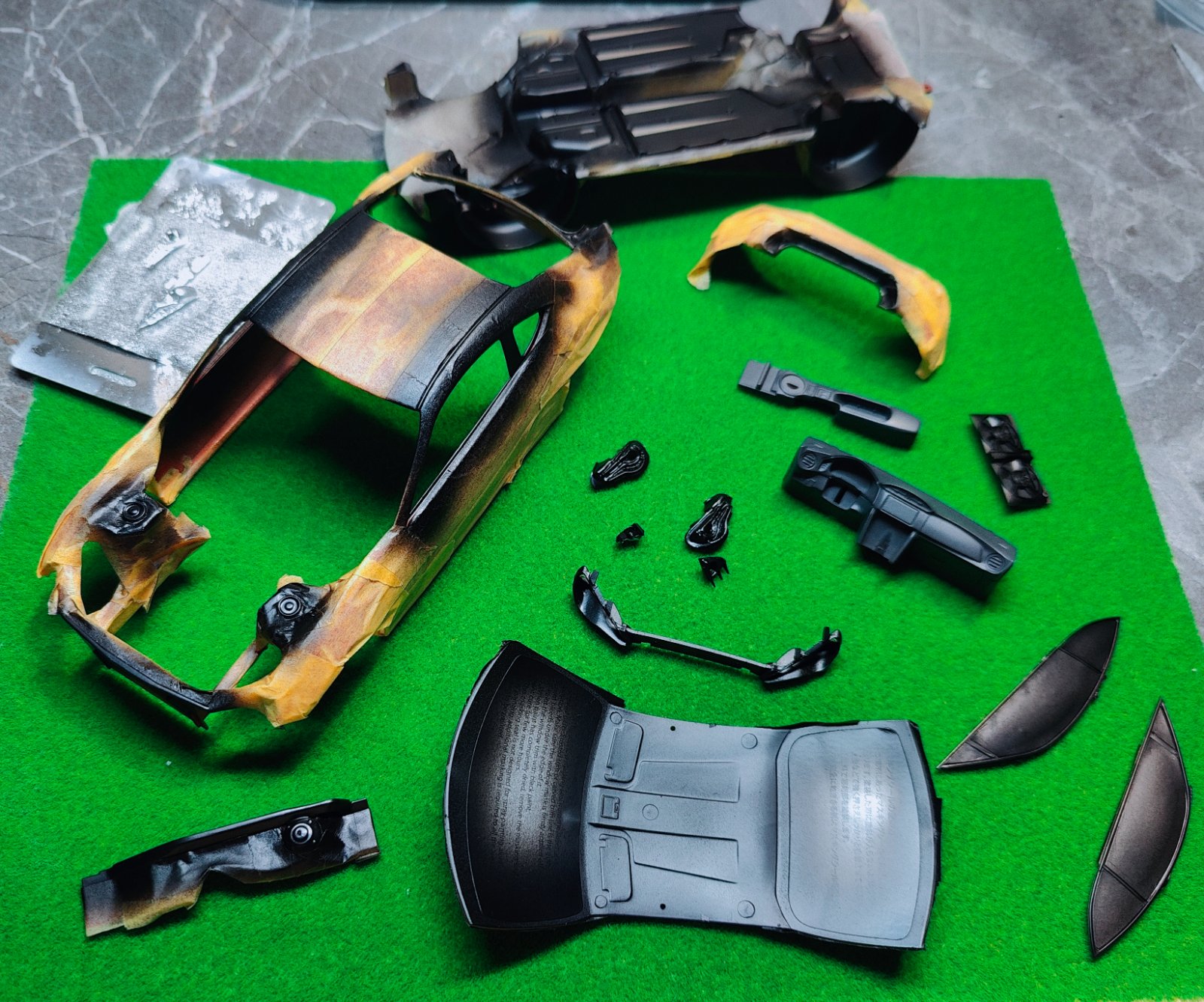

Популярный пост Delop 299 Опубликовано 2 Dec 2025, 16:53:34 Автор Популярный пост Жалоба Поделиться Опубликовано 2 Dec 2025, 16:53:34 Всем привет! Обновлюсь не много. Куча возни, с маскировкой и покраской, а до сборки воедино кажется ещё далеко. Все таки многовато деталей. Сделал имитацию крепления фар из "дошикпластика" Маскировка Покраска, днища Уплотнителей на кузове, багажнике, Обшивки капота, Остекления Салона Так же покрыл хромом hl фары, фонари и глушитель Как то через раз удается хромом добиться более ли менее эффекта,буду дальше практиковаться. Оказывается в наборе много декалей с надписями для двигателя, должно хватить Впереди, доработка сидений, покраска дисков и паралельно приступаю к двигателю Первое что хочется доработать,это генератор Буду наверное генератор от блока отпиливать и как то дорабатывать. На этом пока все. 15 Ссылка на сообщение Поделиться на другие сайты

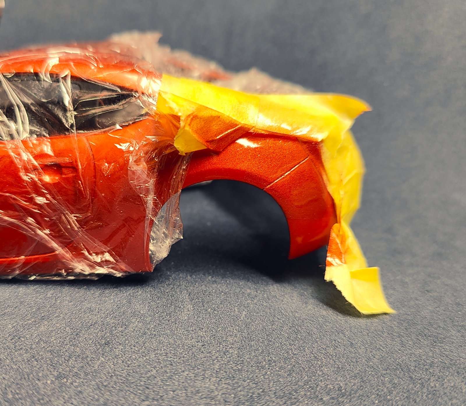

ADSanJ 423 Опубликовано 4 Dec 2025, 09:22:06 Жалоба Поделиться Опубликовано 4 Dec 2025, 09:22:06 Что бы не закрывать весь кузов лентой, можно закрыть масками рядом с окрашиваемыми деталями, а остальной кузов тем же пакетом и прицепиться к маскам. Так безопаснее с лкп и быстрее закрыть весь оставшийся кузов получается. Ссылка на сообщение Поделиться на другие сайты
Delop 299 Опубликовано 4 Dec 2025, 10:23:13 Автор Жалоба Поделиться Опубликовано 4 Dec 2025, 10:23:13 53 минуты назад, ADSanJ сказал: Что бы не закрывать весь кузов лентой, можно закрыть масками рядом с окрашиваемыми деталями, а остальной кузов тем же пакетом и прицепиться к маскам. Согласен, практикую такое решение. В данном случае быстрее и проще лентой закрыть было. С окантовки окон на дверях полоска ленты снизу и на крыльях, на багажнике уплотнительная резинка красилась, в моторном щите так же. В общем дольше бы с пленкой или пакетом провозился бы. В любом случае спасибо за совет. Ссылка на сообщение Поделиться на другие сайты

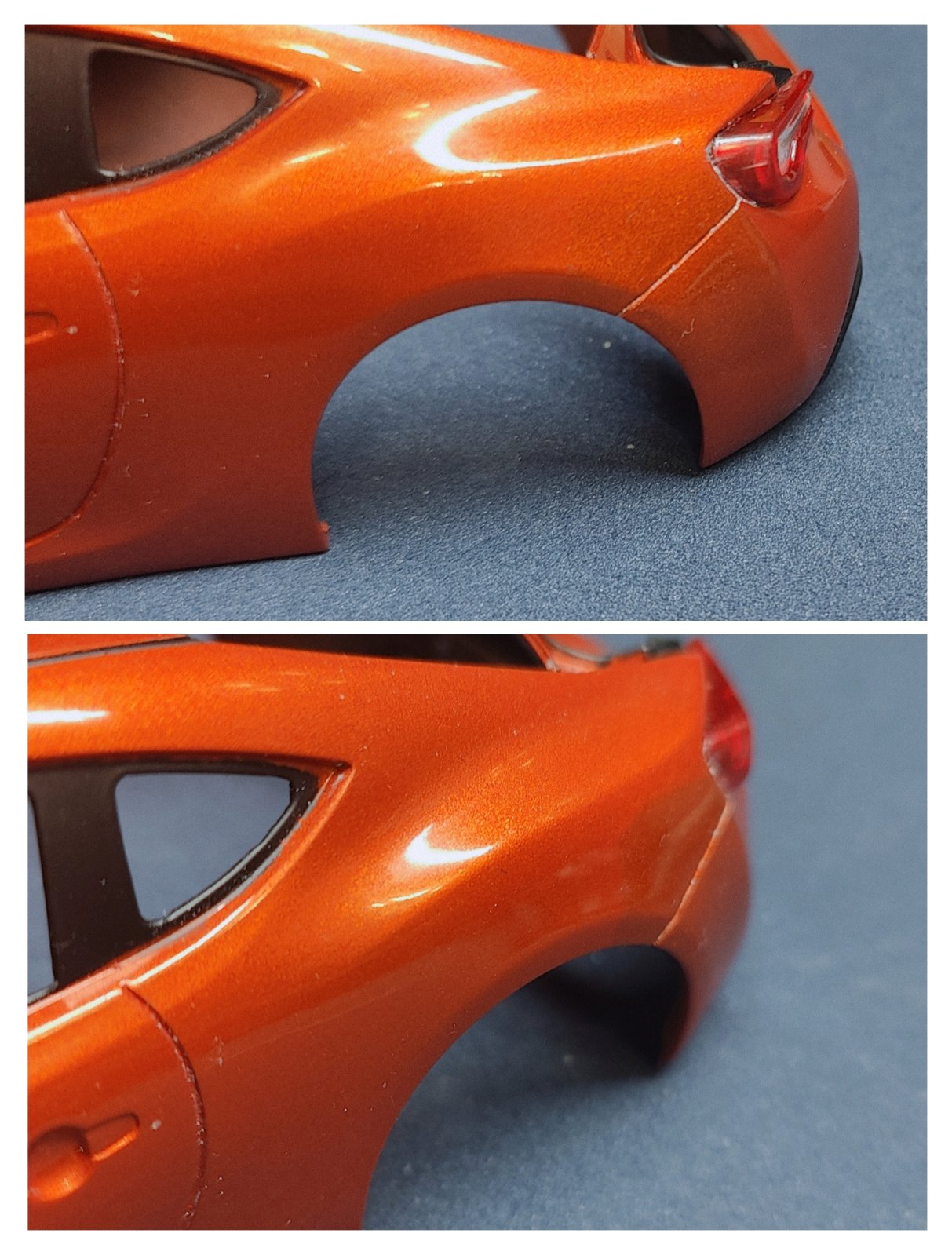

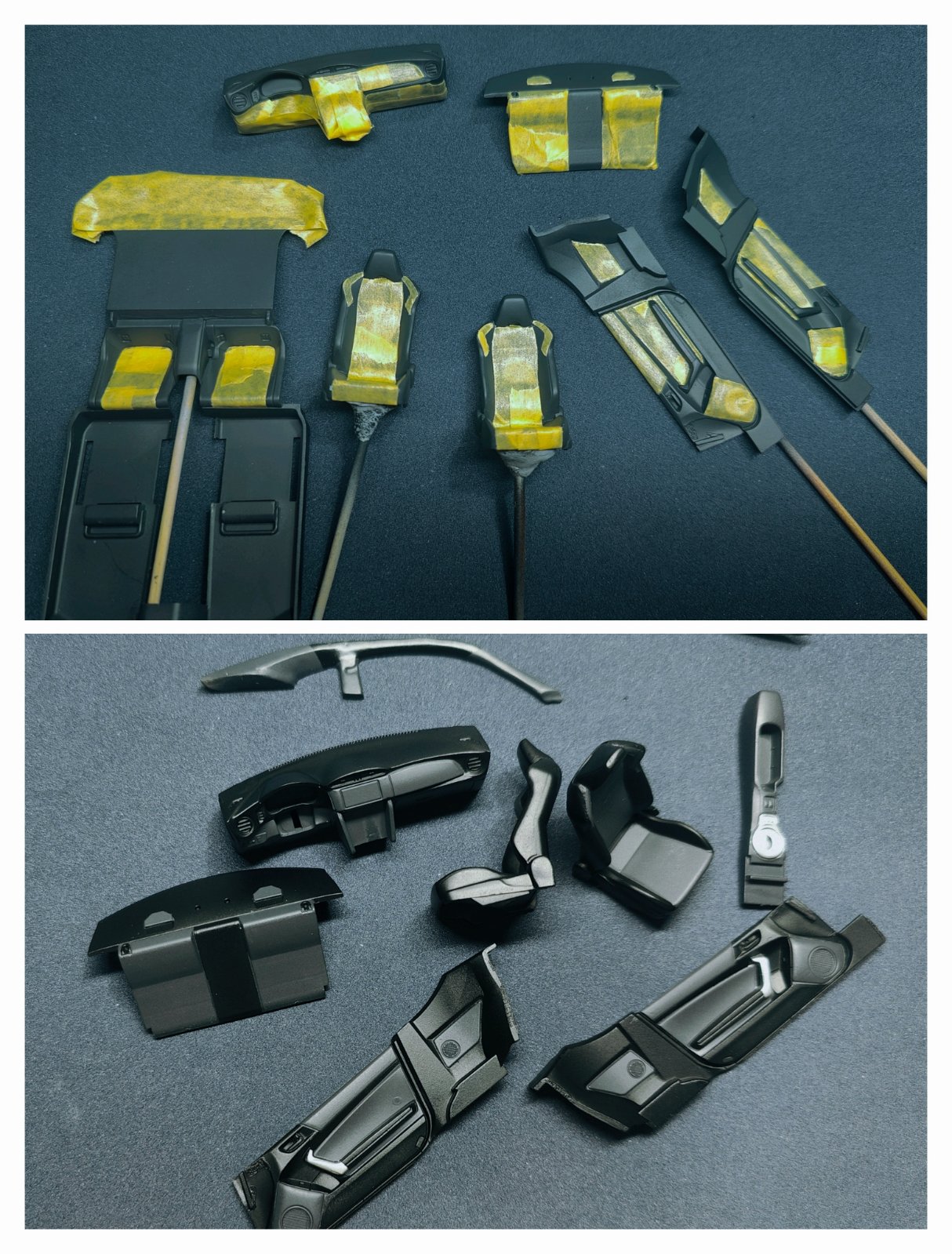

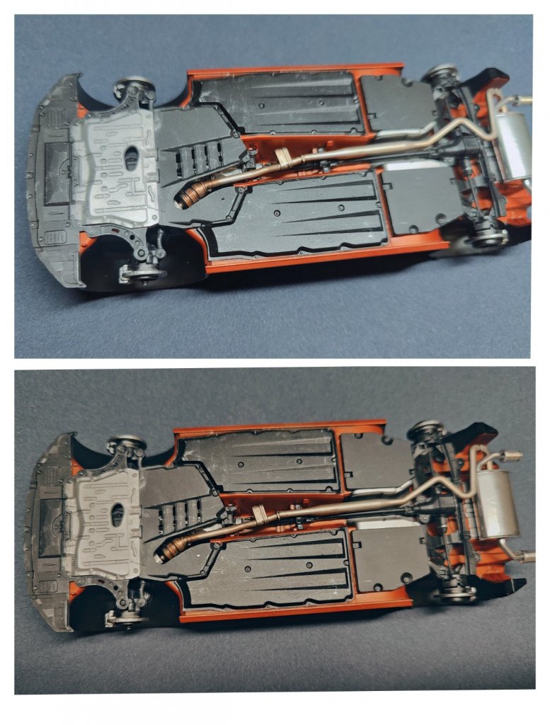

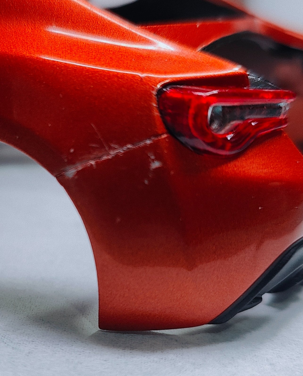

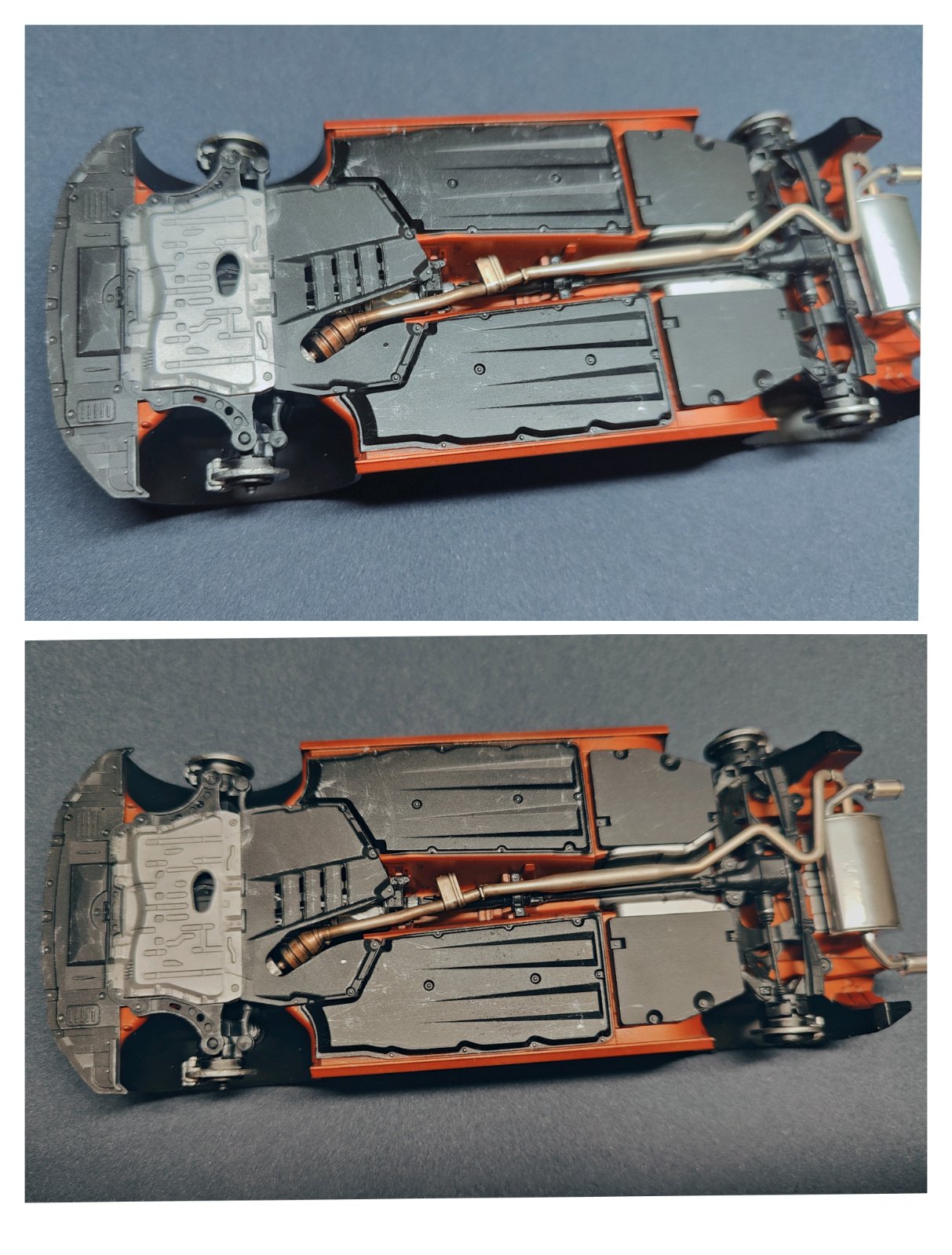

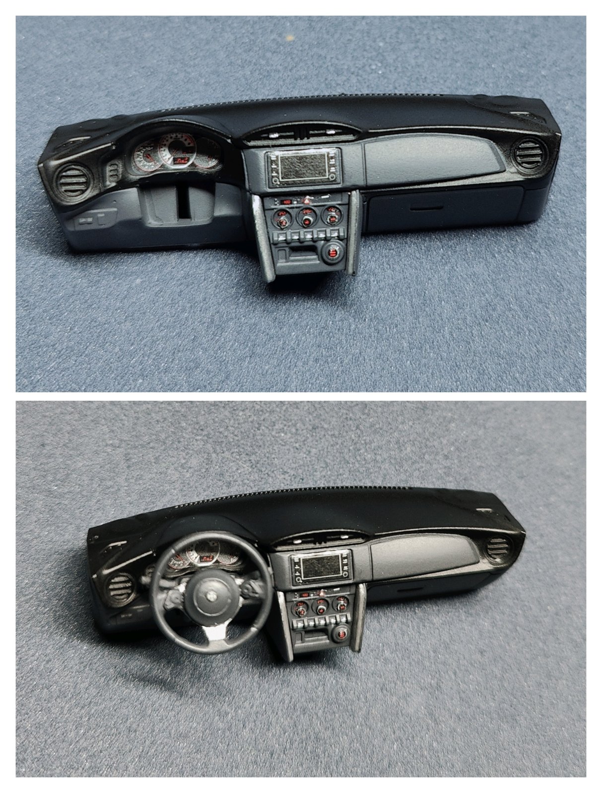

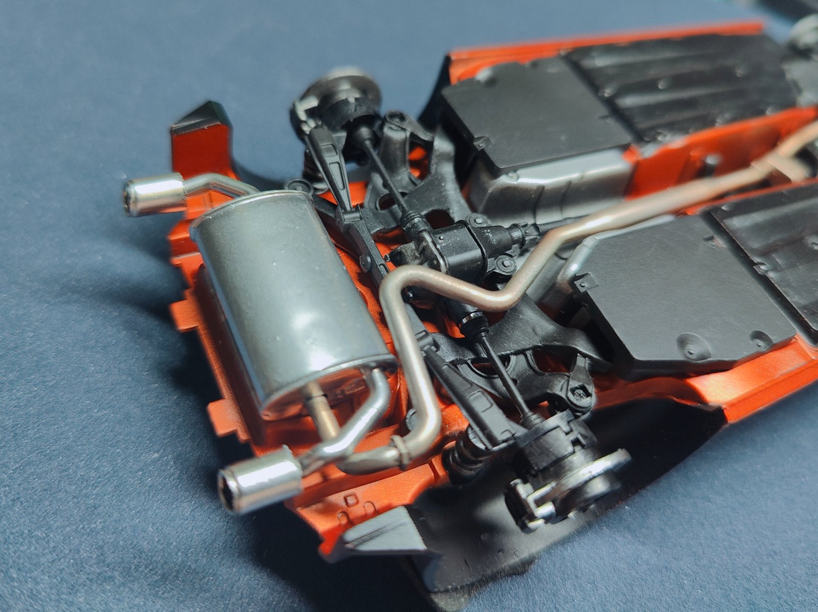

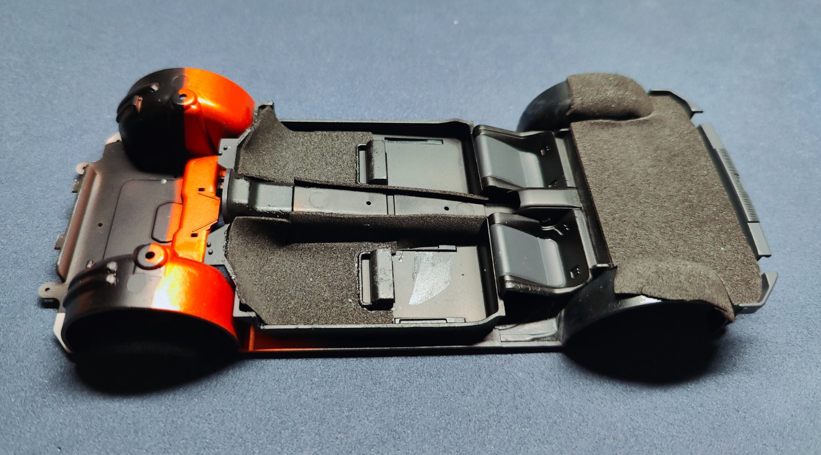

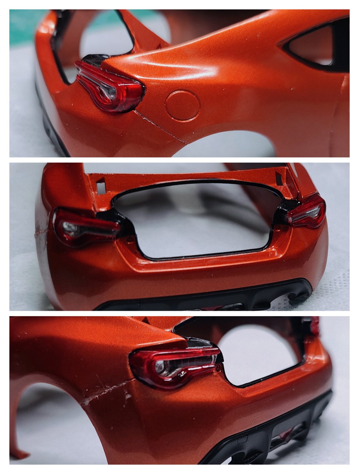

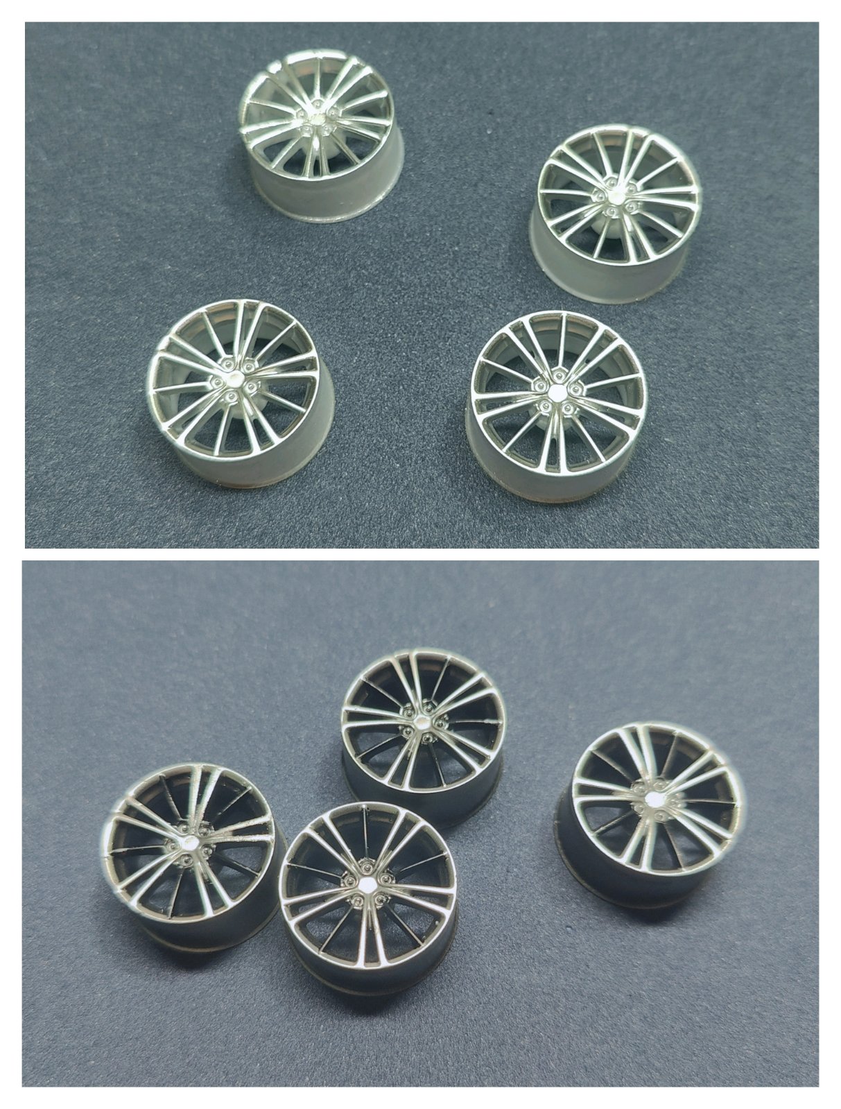

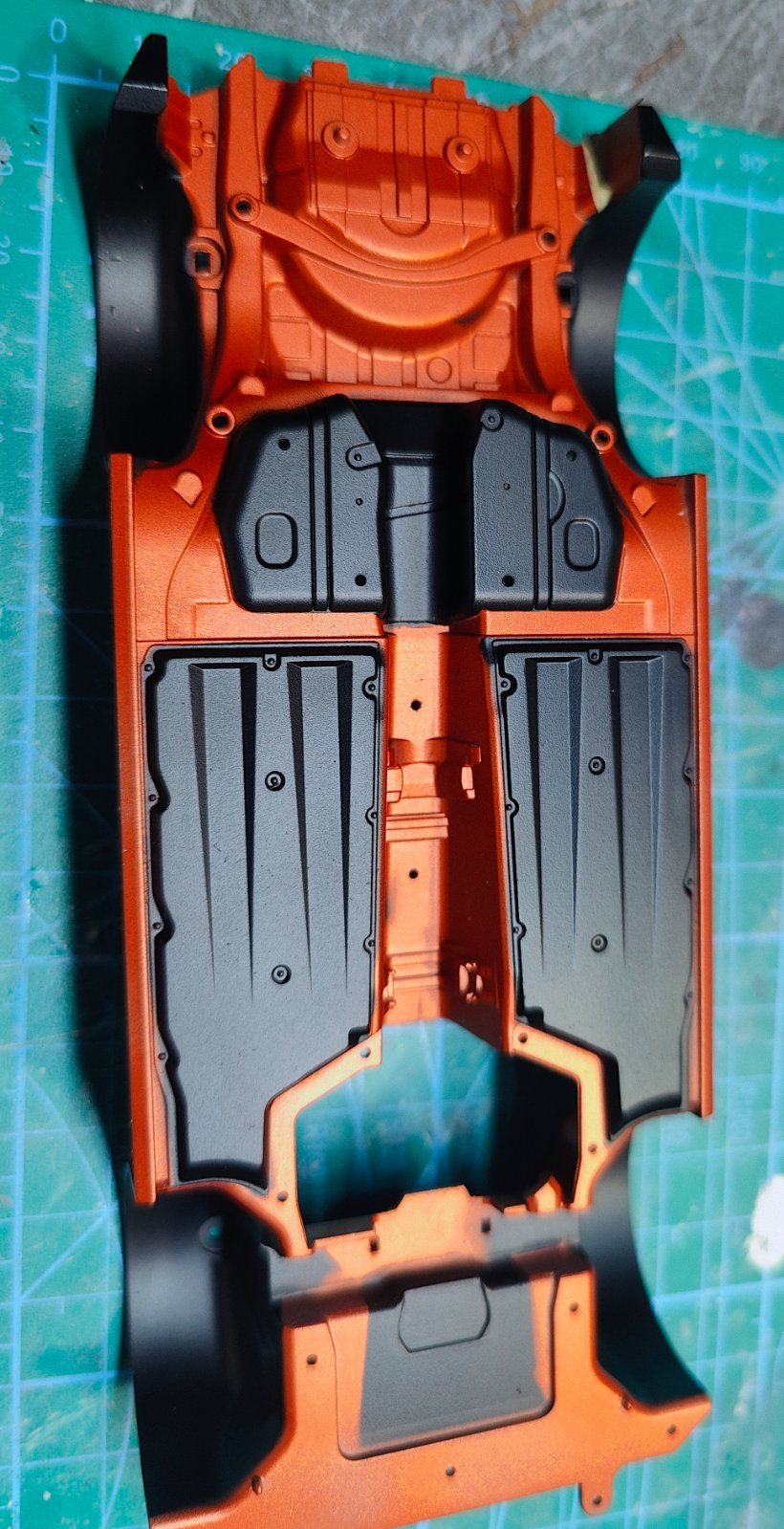

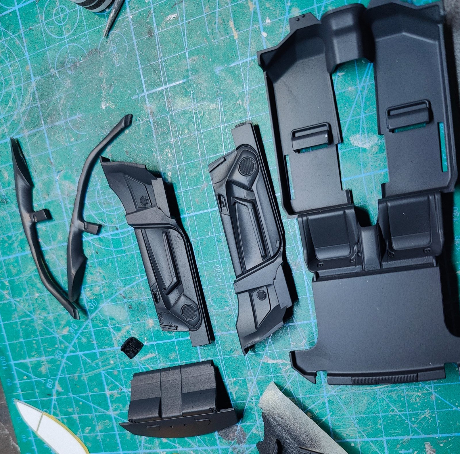

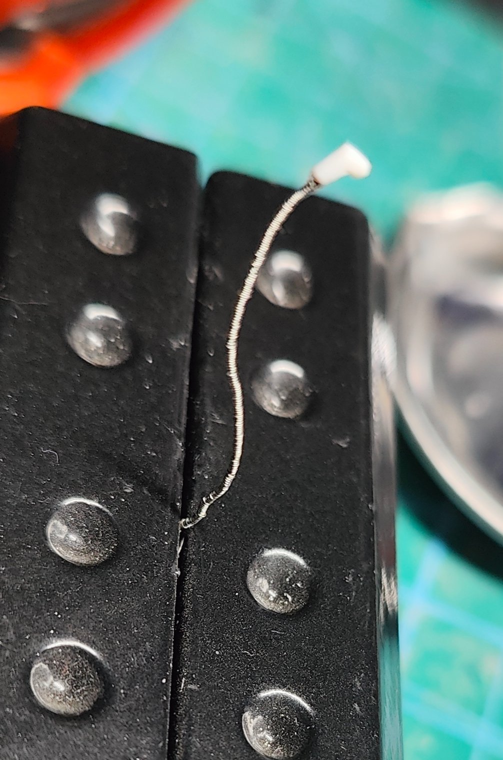

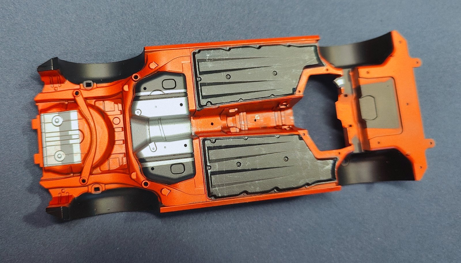

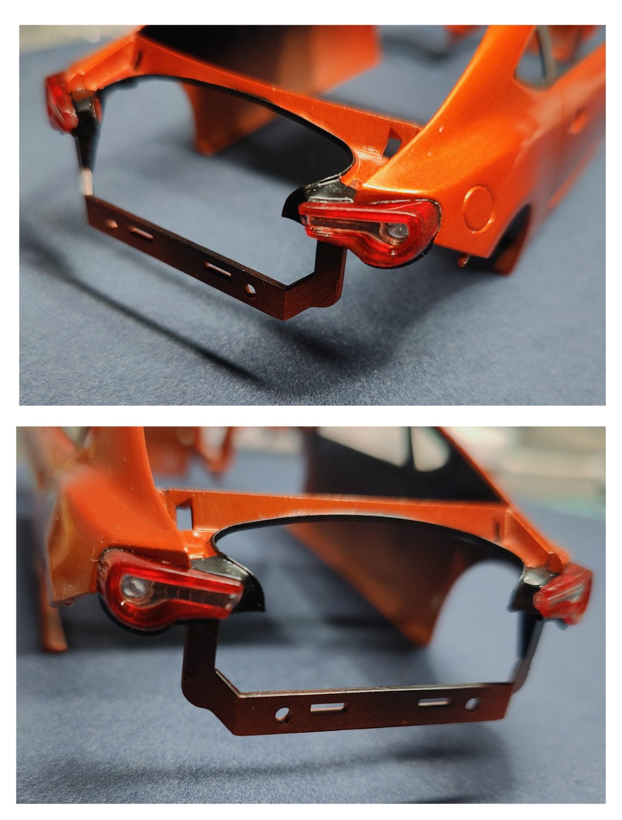

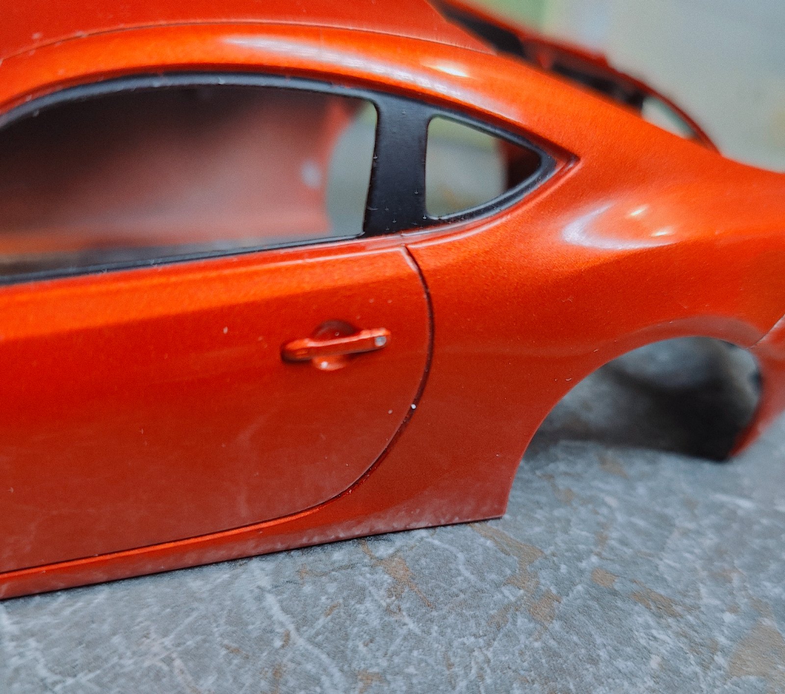

Популярный пост Delop 299 Опубликовано 9 Dec 2025, 17:38:19 Автор Популярный пост Жалоба Поделиться Опубликовано 9 Dec 2025, 17:38:19 (изменено) Добрый вечер, всем! Продолжаю, эпопею постройки. Воспользовавшись оказией на покраску, красил в полной рост Покрасил вторым, черным цветом салон Днище, алюминием и немного прошёлся сухой кистью Диски, не очень удачно. Не получилось у меня убрать черную краску (верхний слой). Пришлось нанести жидкую маскировку и вышло не очень ровно. Попробую подкрасить, а там посмотрим Деталей как и говорил, многовато. Как я ошибся с данной моделью. Хотел по-быстрому "изкоробку" собрать Задний бампер подсобрал. Катафот состоит из 3 стеклышек и отражателя Задний фонарь, также из 4-х деталей (линза, прозрачный центральный вкладыш, сам плафон и отражатель) Ну, а после установки фонарей, началось самое интересное... Приступил к установке бампера. И вроде последовательность правильную выбрал. Сначала центральную часть приклеил, а потом к крыльям приступил, только вот нужно было супер клеем клеить, а не сверхтекучий тамией. Клей просочился под краску и растворил не много. Пострадала левая сторона Попробую локально устранить Покрасил и покрыл лаком. Разнотон присутствует. Дам не много лаку набрать прочности попробую зашкурить и отполировать, надеюсь не будет сильно бросаться в глаза. Подсмотрел в конкурсе аналог блока и бархатной бумаги - фоамиран , решил попробовать. Толстоват, но текстура мне понравилась. На фото может не совсем понятно передается, в живую прям не плохо и удобно работать с ним и форму принимает хорошо. Наклеил на пол, в багажнике На крышку багажника Так же сделал отверстие в месте замка багажника, попробовал сделать имитацию скобы, слишком мелко, вклеил кусок скобы канцелярской. Начинаю собирать все детали в кучу, по немногу... Может так хоть они начнут заканчиваться С деталями вообще полный лес. Процентов 70 не понятно куда клеить и в инструкции не особо понятно. Видимо, как начну, а там понятно станет. Всем хорошего вечера! Изменено 9 Dec 2025, 17:44:28 пользователем Delop 14 Ссылка на сообщение Поделиться на другие сайты
Николай_ 5897 Опубликовано 10 Dec 2025, 04:15:03 Жалоба Поделиться Опубликовано 10 Dec 2025, 04:15:03 Очень приятно за потрясающий прогресс в плане подачи материала по сборке подопытного, ну и за само ЛКП не стыдно становится, респект. А ляпы с клеем при сборке, это сплошь и рядом, включая СА-клей, он по моим ащущениям самый коварный. Все эти скрытые сюрпризы можно изучить, только собрав модель до конца. 2 Ссылка на сообщение Поделиться на другие сайты

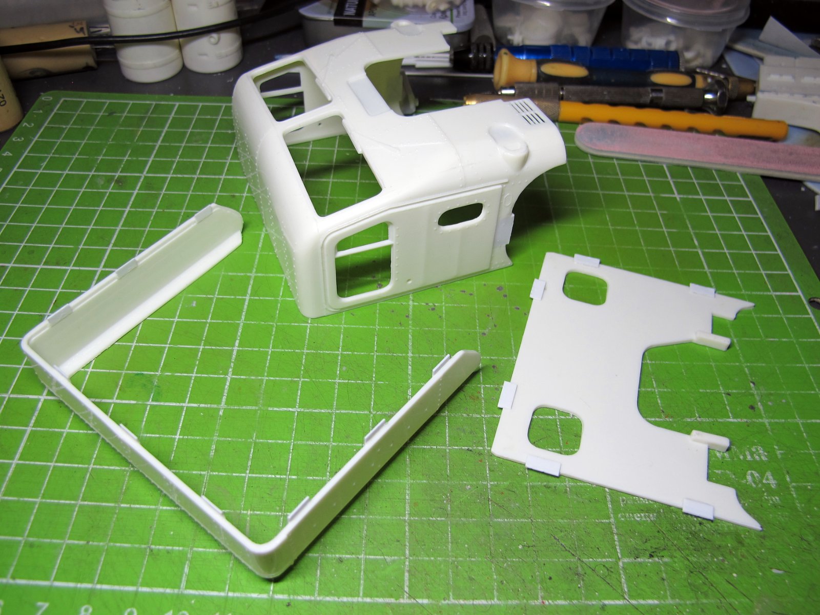

Популярный пост yura1961 3949 Опубликовано 10 Dec 2025, 04:33:16 Популярный пост Жалоба Поделиться Опубликовано 10 Dec 2025, 04:33:16 10 часов назад, Delop сказал: только вот нужно было супер клеем клеить, а не сверхтекучий тамией. Надо было просто до покраски с внутренней стороны приклеить выступающую полоску пластика толщиной 0.3-0.5 мм и клеить на нее а не встык окрашенные детали. Это так для примера. 7 Ссылка на сообщение Поделиться на другие сайты
boxer 1037 Опубликовано 10 Dec 2025, 05:01:53 Жалоба Поделиться Опубликовано 10 Dec 2025, 05:01:53 11 часов назад, Delop сказал: Клей просочился под краску и растворил не много Какой неприятный момент, как серпом раскалённым прошлись,.. 1 Ссылка на сообщение Поделиться на другие сайты
Delop 299 Опубликовано 10 Dec 2025, 05:48:41 Автор Жалоба Поделиться Опубликовано 10 Dec 2025, 05:48:41 1 час назад, yura1961 сказал: Надо было просто до покраски с внутренней стороны приклеить выступающую полоску пластика толщиной 0.3-0.5 мм и клеить на нее а не встык окрашенные детали. Это так для примера. Как раз в месте где крепление "заводское" сломалось. Хотел полоску пластика наклеить изначально, но как всегда поторопился, понадеялся что так получится. Зато вон какие шишки набиваются 1 час назад, Николай_ сказал: Очень приятно за потрясающий прогресс в плане подачи материала по сборке подопытного, ну и за само ЛКП не стыдно становится, респект. Спасибо. Заказал фотобокс, буду дальше развивать подачу материала. 2 Ссылка на сообщение Поделиться на другие сайты

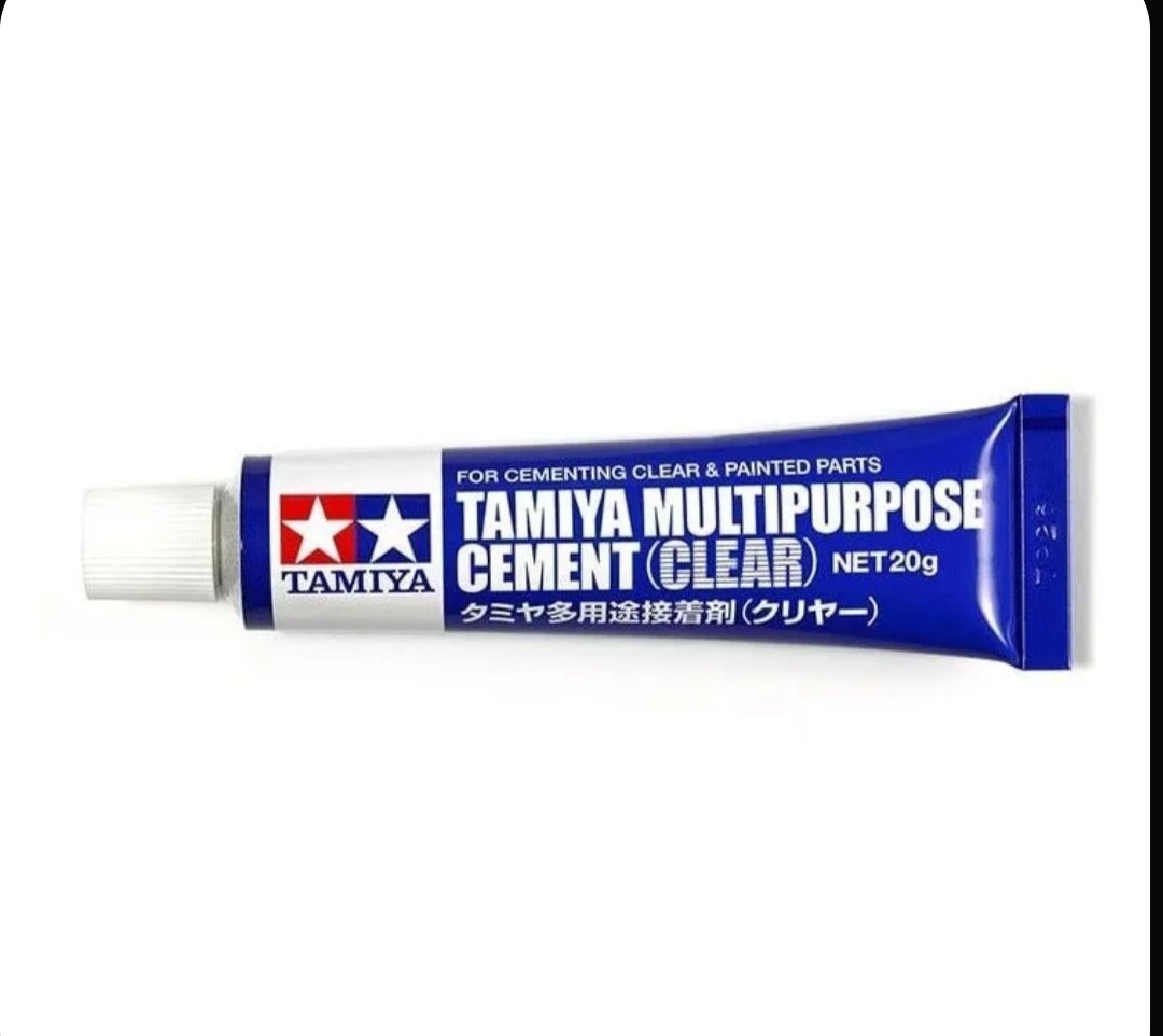

-=VIRUS=- 509 Опубликовано 13 Dec 2025, 09:39:30 Жалоба Поделиться Опубликовано 13 Dec 2025, 09:39:30 я в последнее при сборке чистовой использую Tamiya 87188 Multipurpose Cement (Clear) хорошо убирается лишнее и не портит лкп, ну и закладные как рекомендовал Юра тоже делаю Ссылка на сообщение Поделиться на другие сайты
Delop 299 Опубликовано 13 Dec 2025, 11:16:18 Автор Жалоба Поделиться Опубликовано 13 Dec 2025, 11:16:18 1 час назад, -=VIRUS=- сказал: я в последнее при сборке чистовой использую Tamiya 87188 Multipurpose Cement (Clear) хорошо убирается лишнее и не портит лкп, ну и закладные как рекомендовал Юра тоже делаю Такой? Ни фига он дорогой. Стекла я так понимаю им тоже можно приклеивать? Он как супер клей, быстро сохнет? 1 Ссылка на сообщение Поделиться на другие сайты
cuba_13 3617 Опубликовано 17 Dec 2025, 14:42:32 Жалоба Поделиться Опубликовано 17 Dec 2025, 14:42:32 Насколько я понял по многочисленным форумам и видео - это обычный силикатный канцелярский клей. Тоже не понимаю его конского ценника. Ссылка на сообщение Поделиться на другие сайты

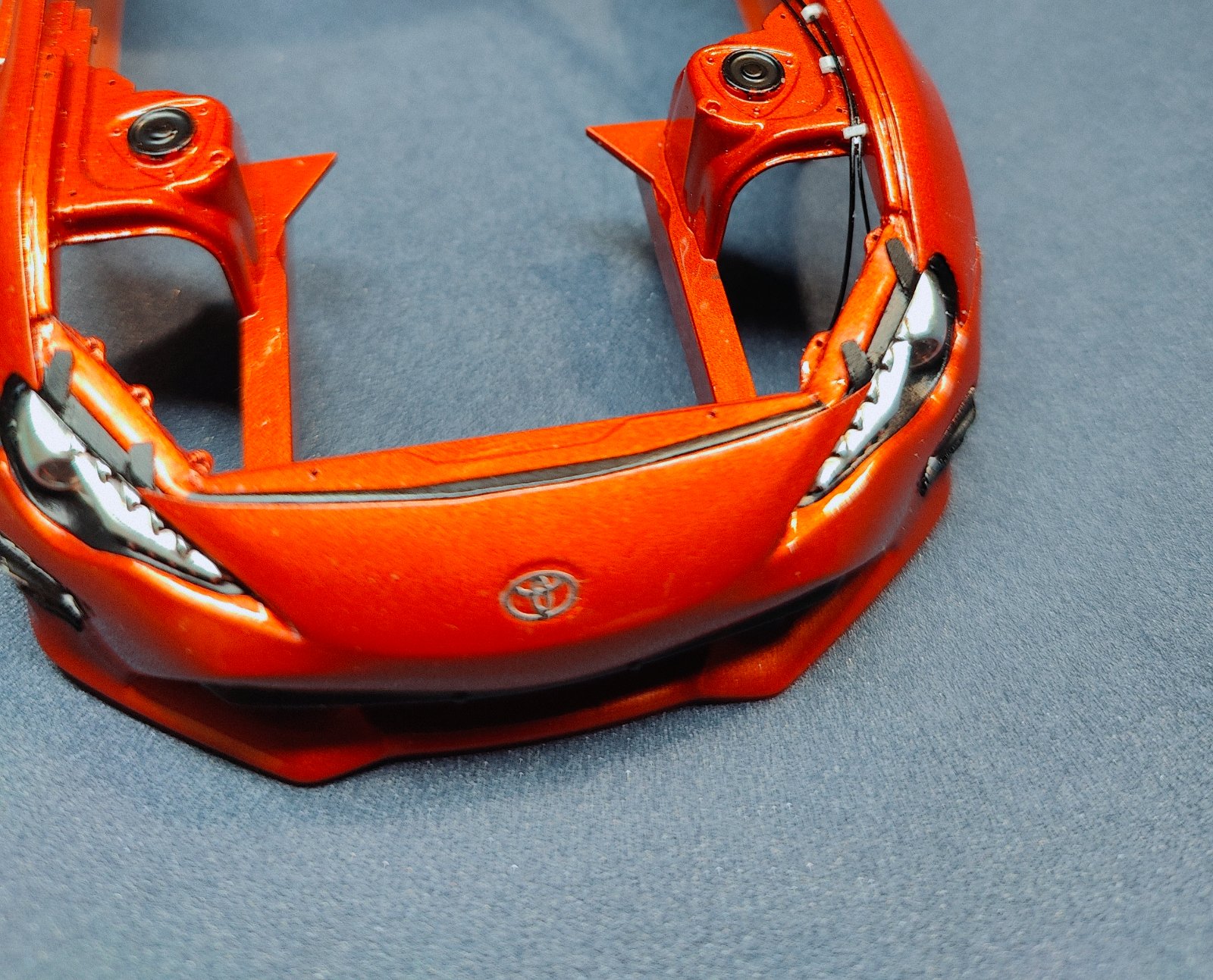

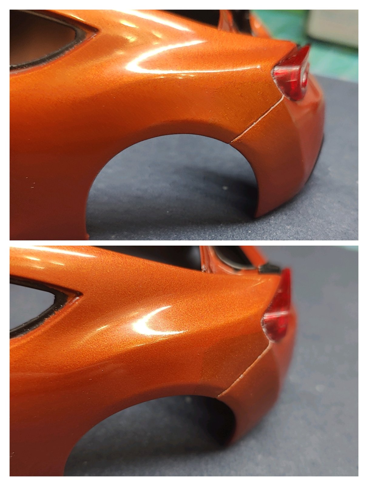

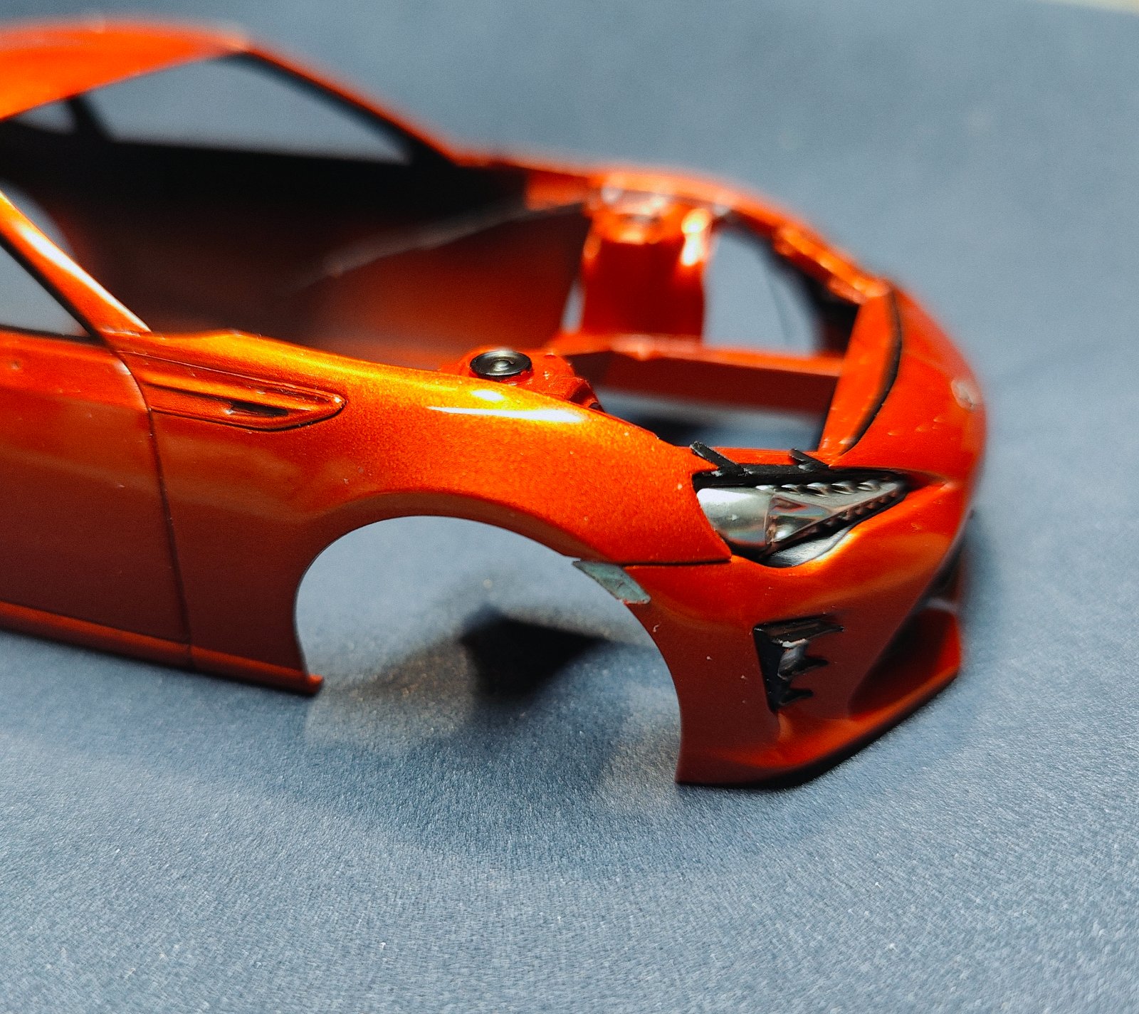

Популярный пост Delop 299 Опубликовано 17 Dec 2025, 17:01:44 Автор Популярный пост Жалоба Поделиться Опубликовано 17 Dec 2025, 17:01:44 (изменено) 2 часа назад, cuba_13 сказал: Насколько я понял по многочисленным форумам и видео - это обычный силикатный канцелярский клей. Тоже не понимаю его конского ценника. Я на всякий случай заказал В выходные вроде как придти должен. Попробую на него приклеить стойки салонные вместе со стеклом, посмотрим, что за "чудо клей". Не много обновлюсь... Локальная покраска, не удалась как следовало предположить. По факту думаю, что можно попасть в не большой разнотон, но тут уже нужно более тщательно готовиться. Попробовать все равно стоило. Вот результат попробовал подержать под лампой ультрафиолета, но что то не особо помогло Будет "не бита, не крашена". Собрал днище Вечерок проковырялся с торпедо Вклейка декалей регуляторов печки, тот ещё квест... Склеил салон воедино, осталось ремни накинуть, вклеить передние сиденья. Переключился на подкапотку не много. Покрасил кистью вентиляторы, которые особо не будет видно. Вклеил бачки с щитом Радиатор, фары Приклеил бампер передний( на этот раз на супер клей) и наклеил шильдики травления Ручки дверные, повторители поворота Много деталей... Ну и перед тем как приклеить остекление и начать "женитьбу", практикуюсь в проводке. Из "дошикпластика" нарезал полоски и склеил бисерную проволоку. Концы пластика отрезал и приклеил Такая вот имитация хомутов-клипс получилась. Крупновато конечно. Вот как в оригинале выглядит Возни ещё много, ну хоть деталей поменьше осталось. Всем хорошего вечера! Изменено 17 Dec 2025, 17:06:20 пользователем Delop 13 Ссылка на сообщение Поделиться на другие сайты

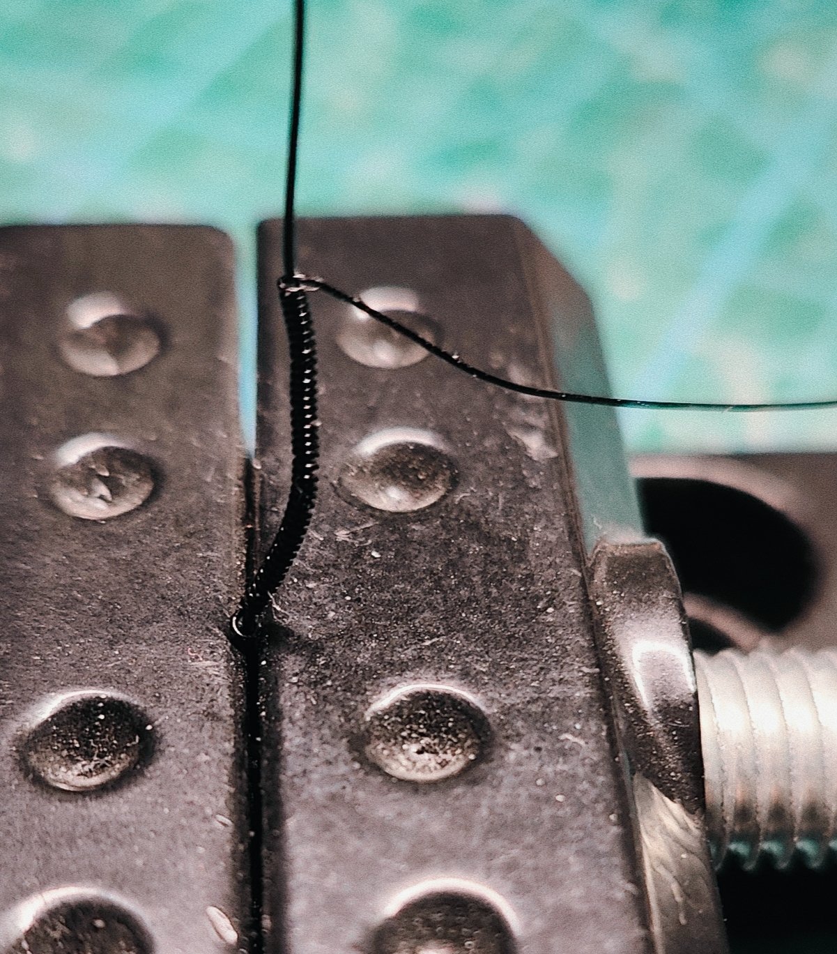

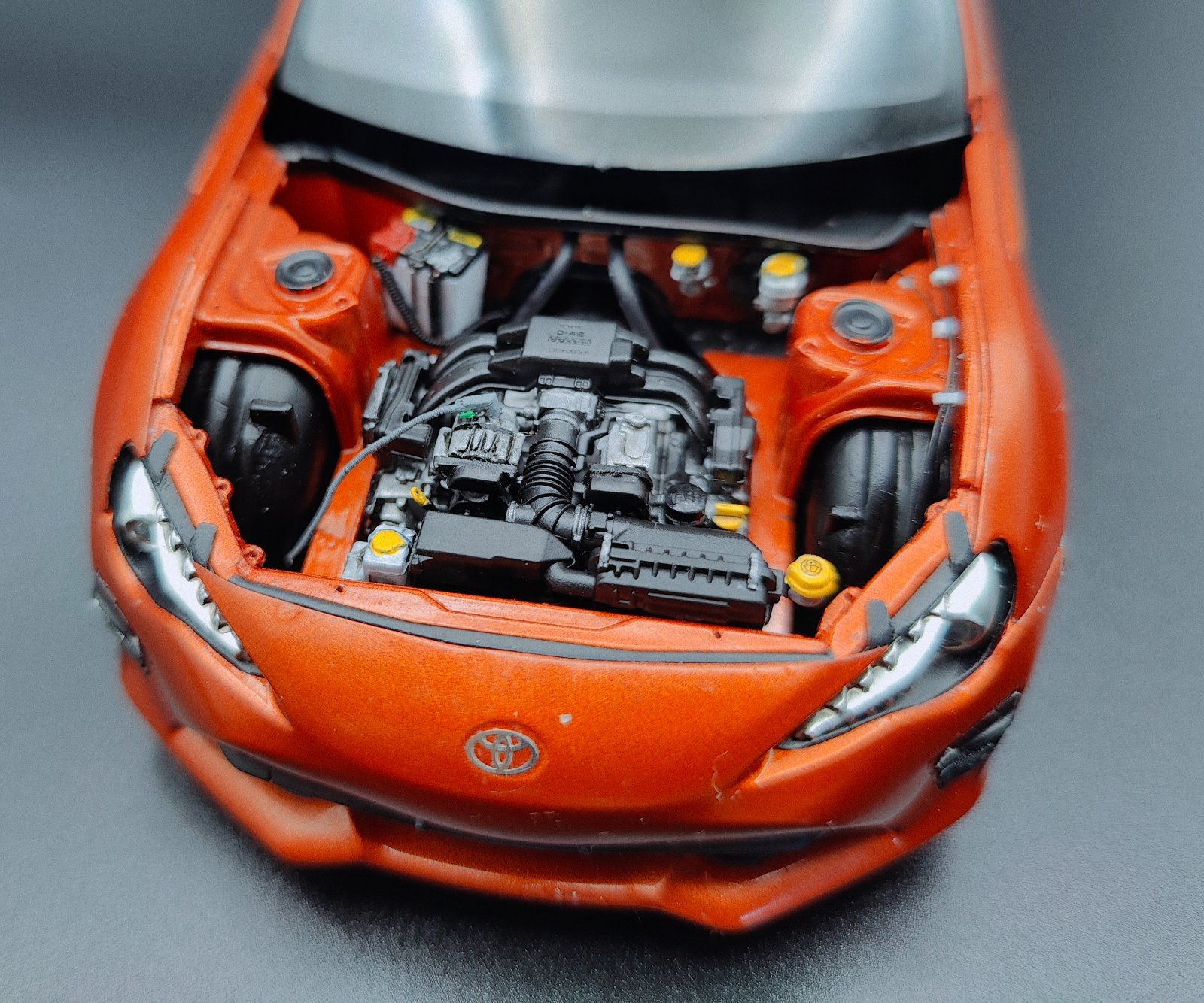

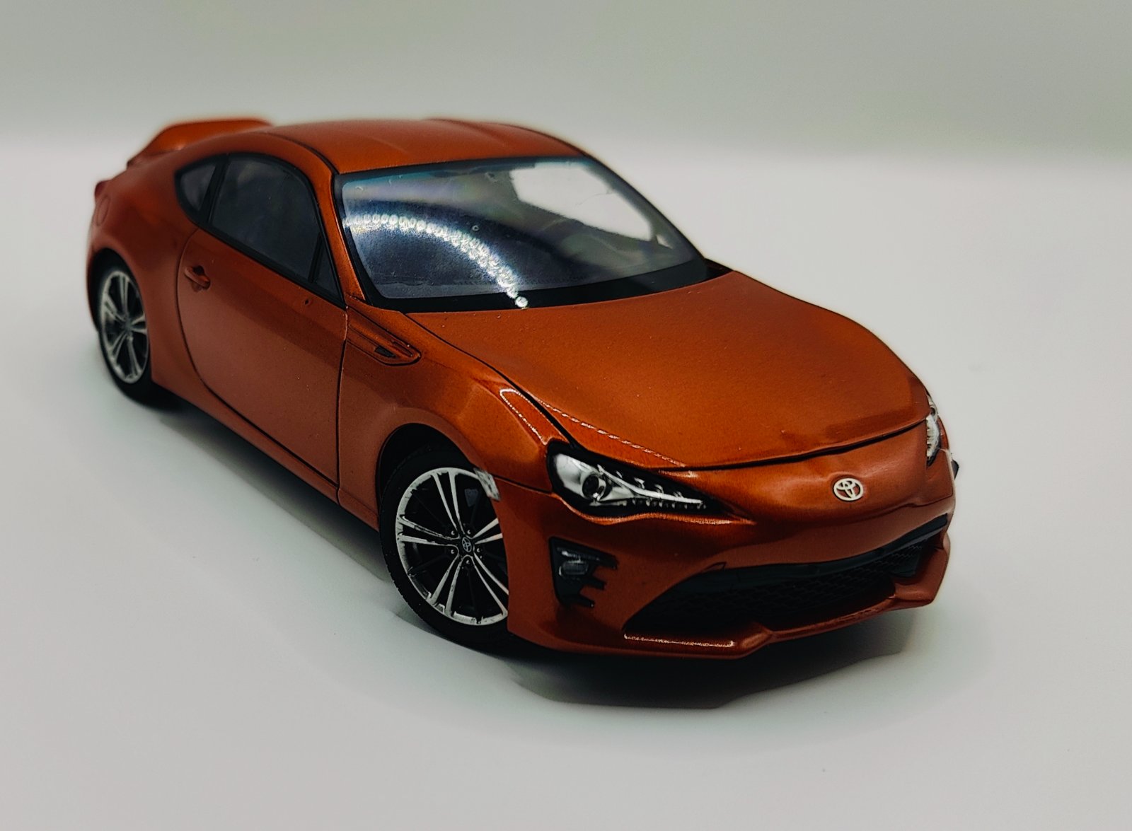

Driver 1215 Опубликовано 18 Dec 2025, 07:29:51 Жалоба Поделиться Опубликовано 18 Dec 2025, 07:29:51 Показалось или эмблема на переднем бампере кривовата наклеена? А имитация хомутов-клипс норм получилась. Ссылка на сообщение Поделиться на другие сайты
Delop 299 Опубликовано 18 Dec 2025, 08:44:04 Автор Жалоба Поделиться Опубликовано 18 Dec 2025, 08:44:04 1 час назад, Driver сказал: Показалось или эмблема на переднем бампере кривовата наклеена? Да, есть немного. На ЦА приклеивал. Не стал двигать, так как ЛКП убью, может поправлю позже Ссылка на сообщение Поделиться на другие сайты
-=VIRUS=- 509 Опубликовано 18 Dec 2025, 13:15:42 Жалоба Поделиться Опубликовано 18 Dec 2025, 13:15:42 @Delop и стекла можно, сохнет не как супер клей, а дольше Ссылка на сообщение Поделиться на другие сайты

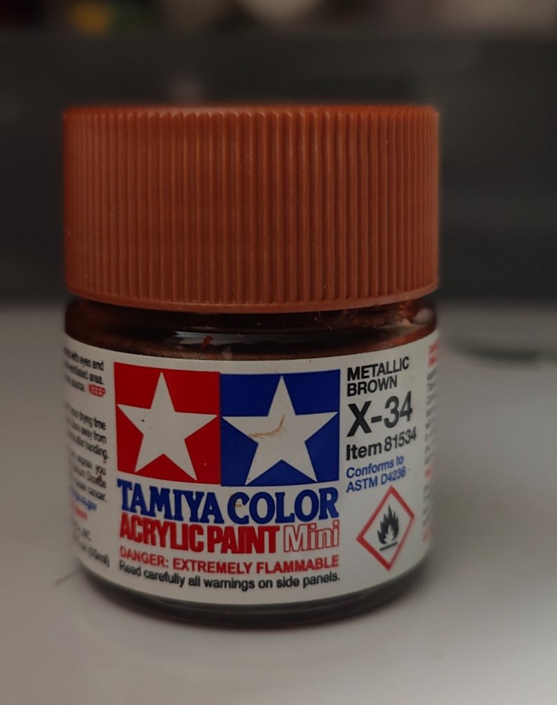

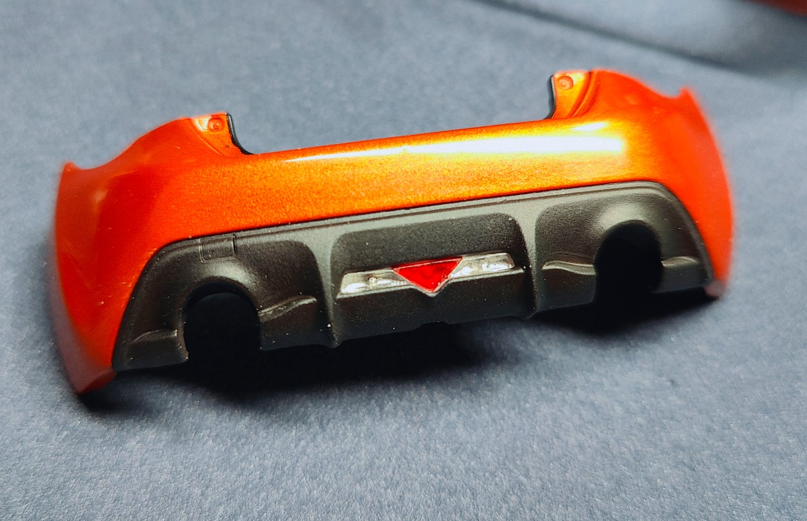

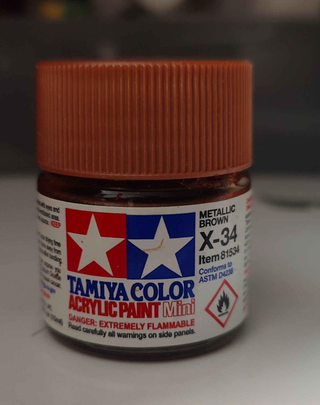

cuba_13 3617 Опубликовано 18 Dec 2025, 16:05:20 Жалоба Поделиться Опубликовано 18 Dec 2025, 16:05:20 А чем побежалости на выхлопе сделаны? Смотрятся очень хорошо! Ссылка на сообщение Поделиться на другие сайты

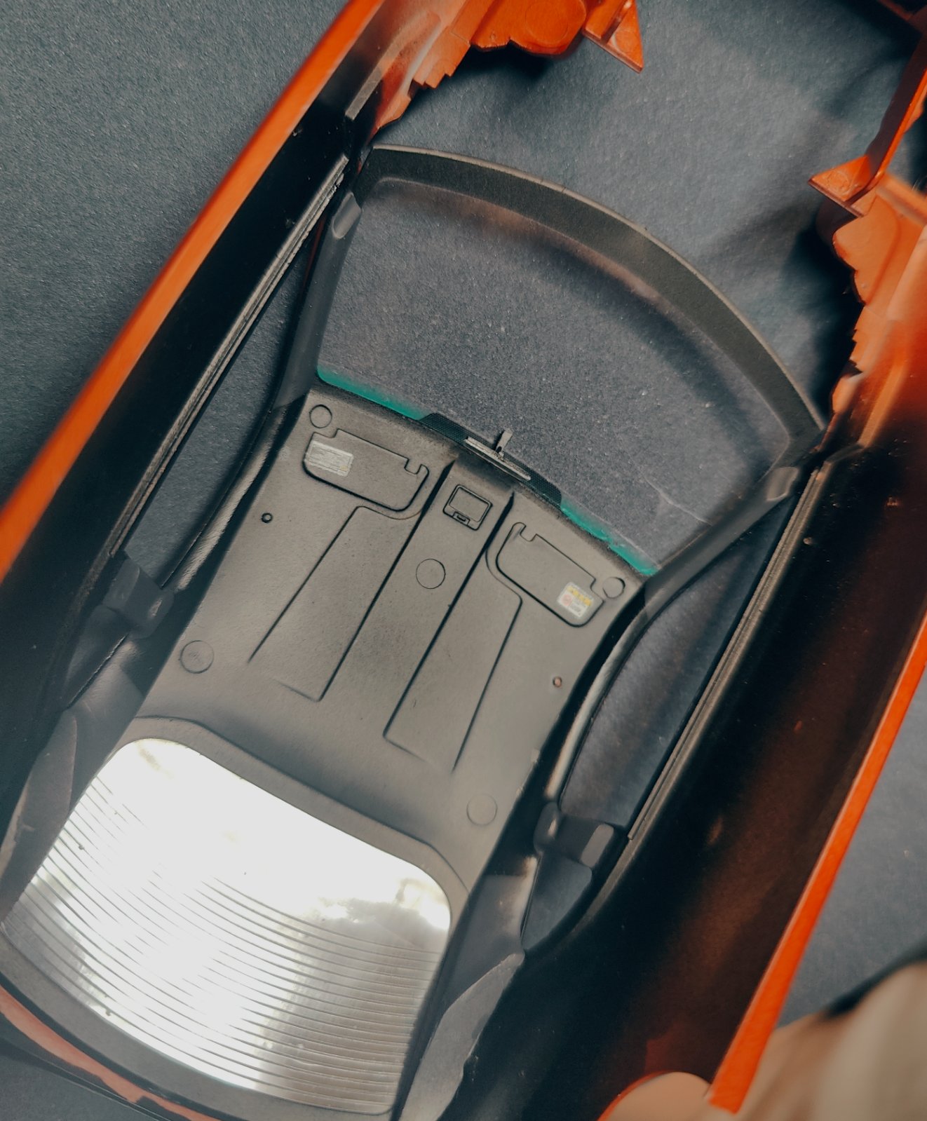

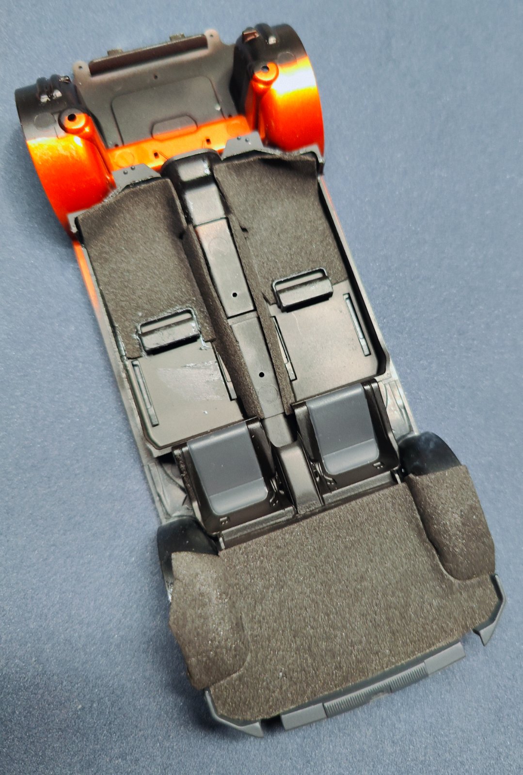

Популярный пост Delop 299 Опубликовано 18 Dec 2025, 16:38:43 Автор Популярный пост Жалоба Поделиться Опубликовано 18 Dec 2025, 16:38:43 20 минут назад, cuba_13 сказал: А чем побежалости на выхлопе сделаны? Смотрятся очень хорошо! Это эксперименты, с медной краской и аэрографом Очень уж она мне нравиться. Жидкая, можно без разбавления в аэрограф заливать. Не дождался я, новый клей Нанес декаль на стекло, не без "косяков", на козырьки и вклеил салонные панели Сподвигло меня на это, проба "женитьбы" днища с кузовом. Отклеился не много задний бампер и пришлось щит выдернуть, между салоном и моторным отсеком Потому что натягивать кузов не совсем удается из за бачков. Приклеивал по инструкции. Инструкция какая то не понятная и не последовательная. По декалям вообще не понятно куда половину из них наносить. Ещё перемычку желательно вместе с кузовом красить, а не тогда, когда приклеено 7 Ссылка на сообщение Поделиться на другие сайты

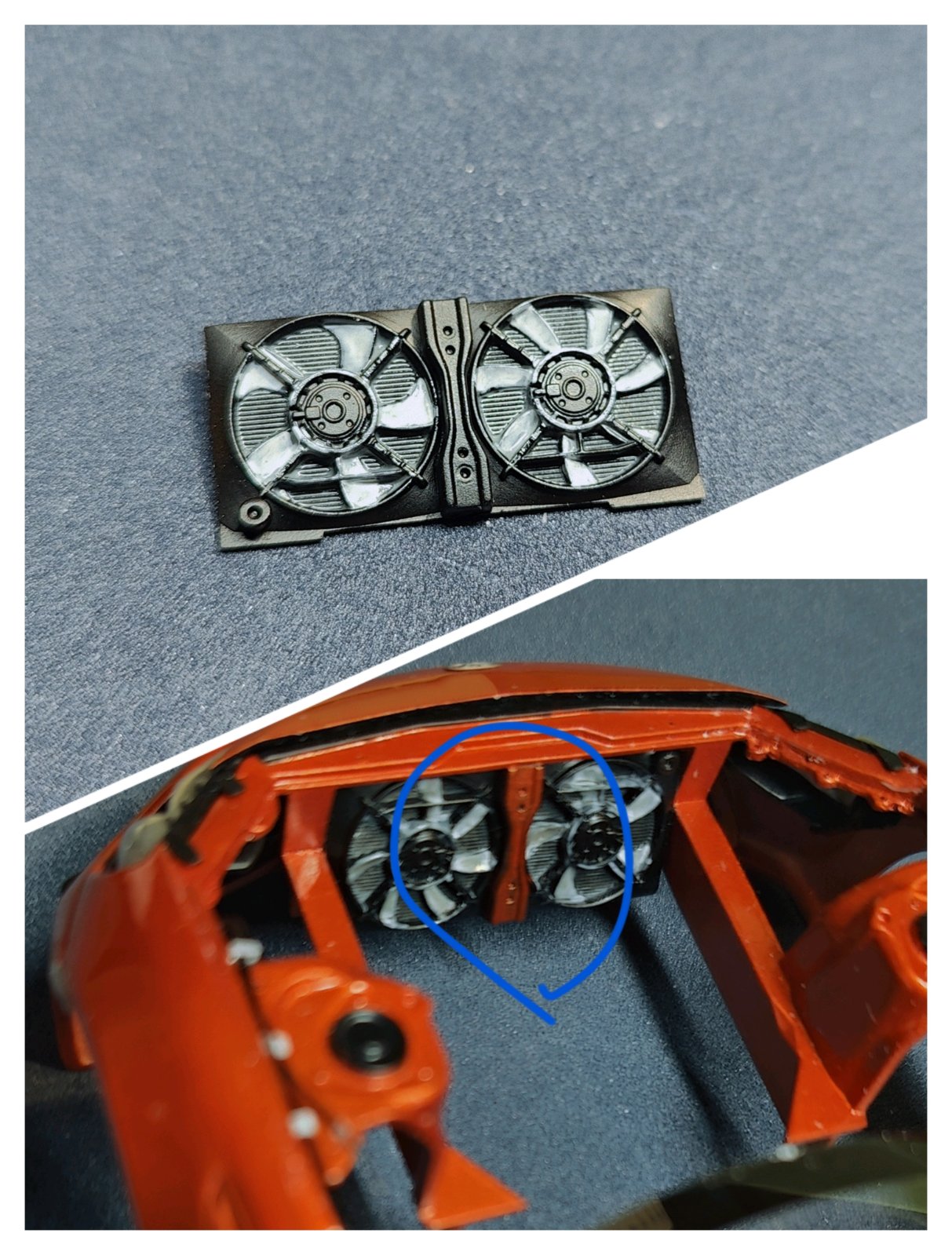

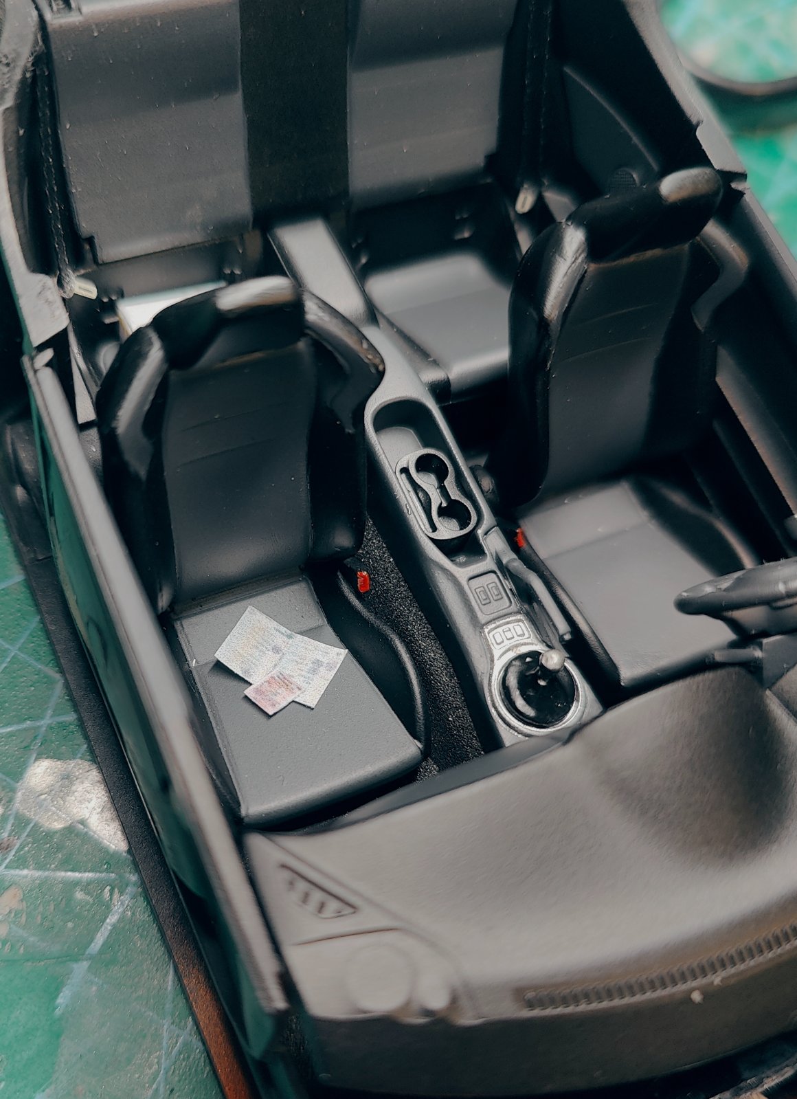

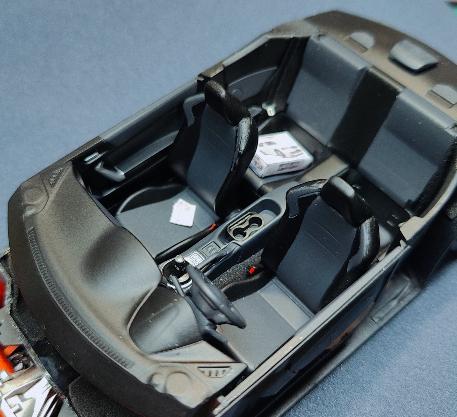

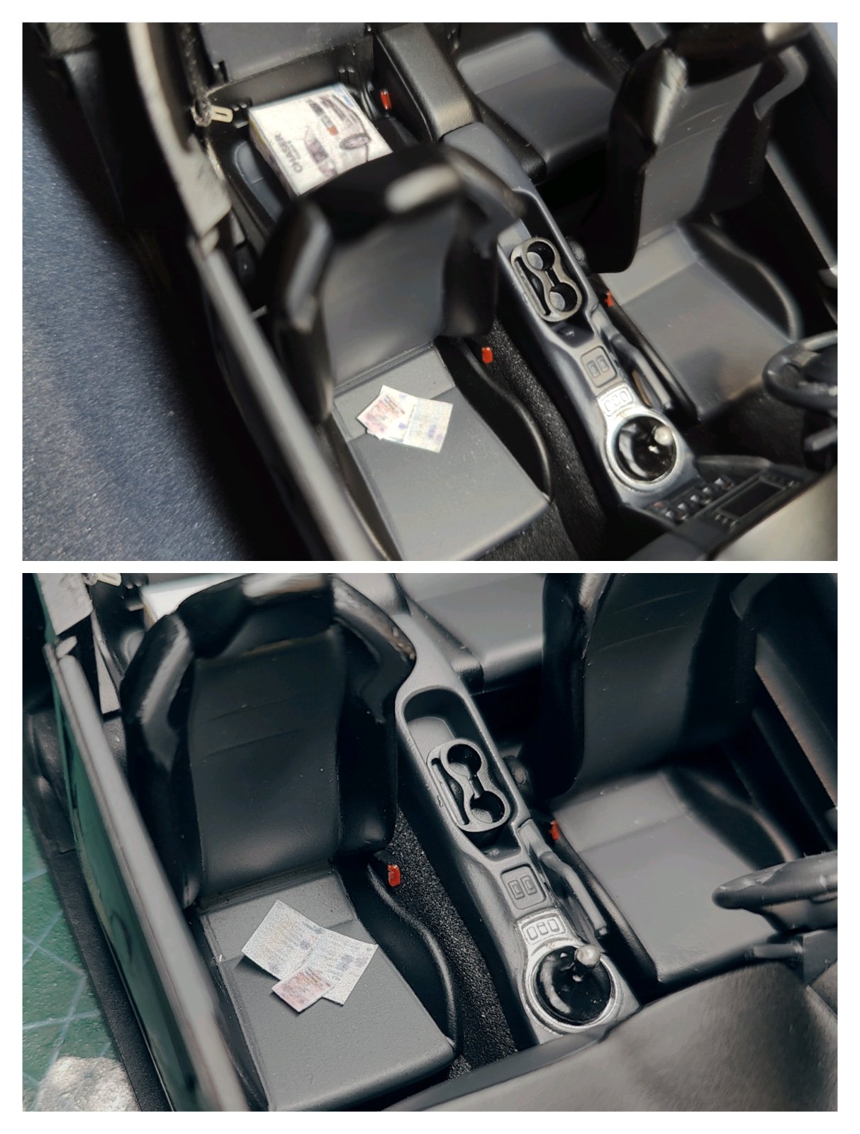

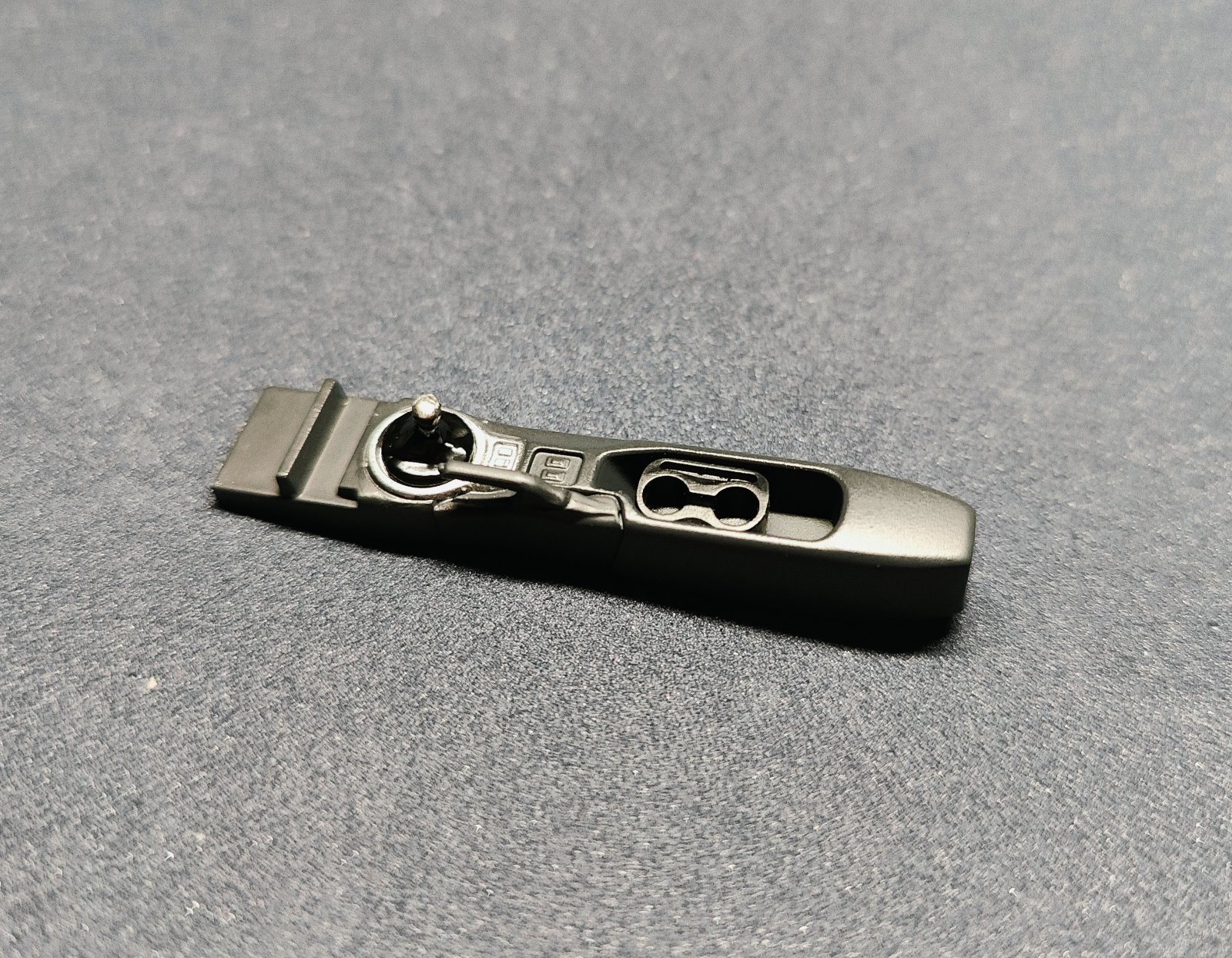

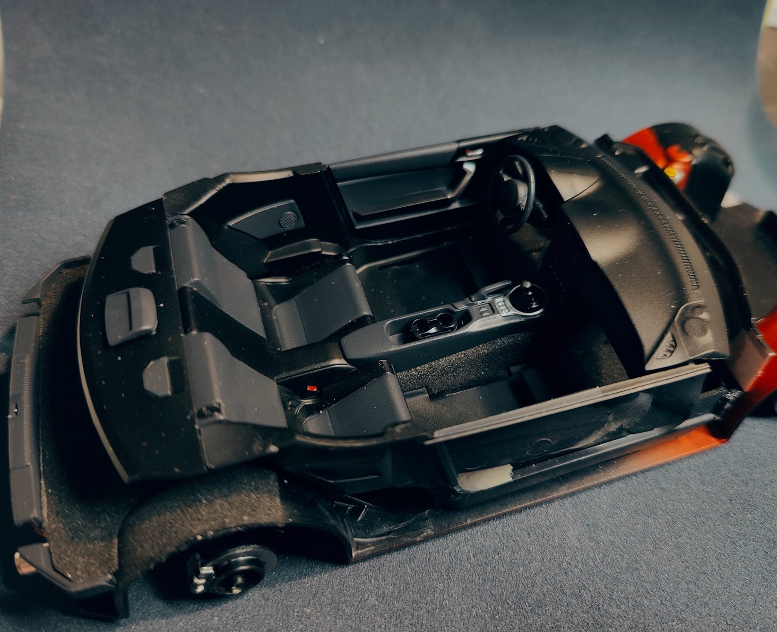

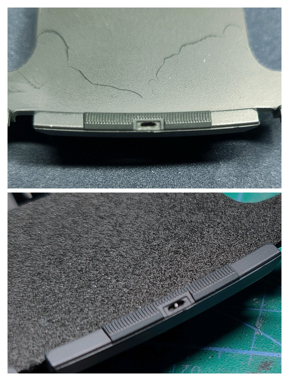

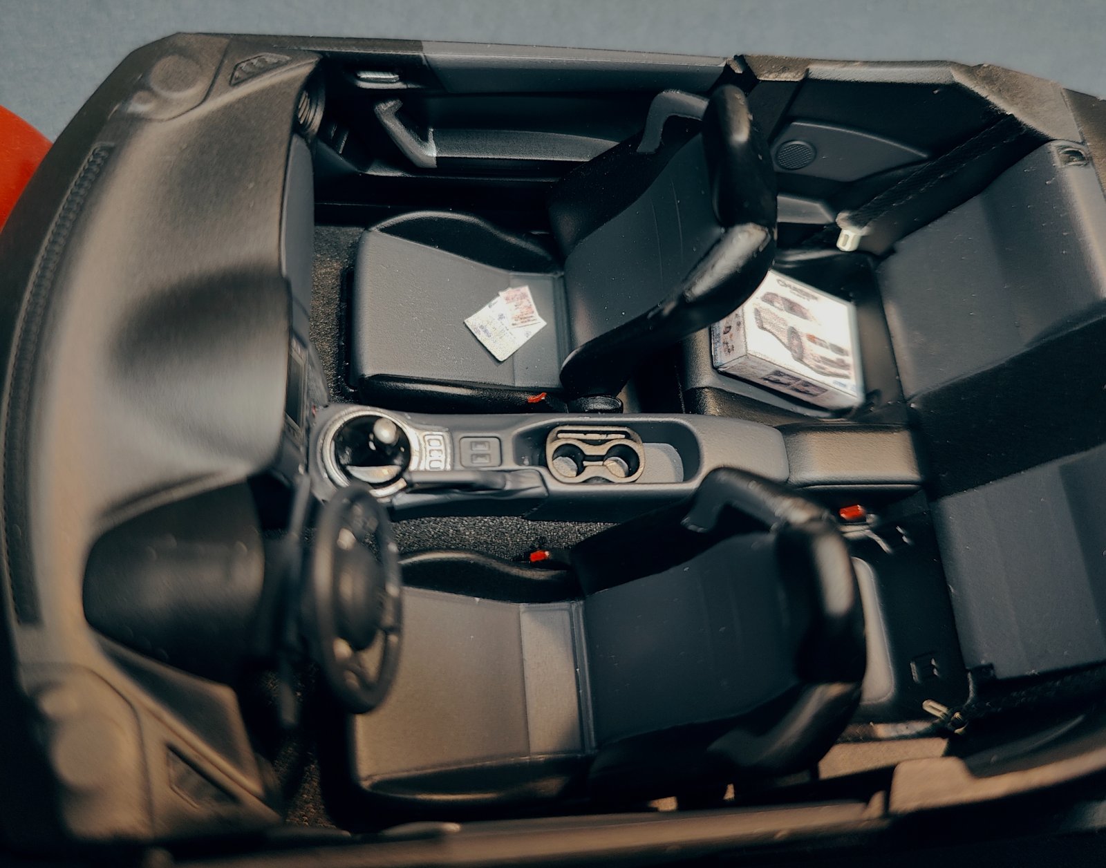

Популярный пост Delop 299 Опубликовано 20 Dec 2025, 13:51:44 Автор Популярный пост Жалоба Поделиться Опубликовано 20 Dec 2025, 13:51:44 (изменено) Доброго вечера! Доделываю салон, решил не много оживить. Так как машина "не бита не крашена", на данный момент находиться на продаже... Добавил коробку и документы на переднее сиденье, ПТС и СТС. На очереди "женитьба" ... Не много не масштабно получилось, заменил Было/стало Изменено 20 Dec 2025, 15:10:37 пользователем Delop 12 Ссылка на сообщение Поделиться на другие сайты

cuba_13 3617 Опубликовано 21 Dec 2025, 09:49:58 Жалоба Поделиться Опубликовано 21 Dec 2025, 09:49:58 В 18.12.2025 в 19:38, Delop сказал: с медной краской Это же коричневый металлик))). Ссылка на сообщение Поделиться на другие сайты
Delop 299 Опубликовано 21 Dec 2025, 10:54:27 Автор Жалоба Поделиться Опубликовано 21 Dec 2025, 10:54:27 1 час назад, cuba_13 сказал: Это же коричневый металлик))). Очень медь напоминает Ссылка на сообщение Поделиться на другие сайты

cuba_13 3617 Опубликовано 23 Dec 2025, 17:41:48 Жалоба Поделиться Опубликовано 23 Dec 2025, 17:41:48 В 21.12.2025 в 13:54, Delop сказал: Очень медь напоминает Если честно, то вообще ни разу. Ну, у каждого свои восприятия цветов. Тут бесполезно дискуссировать. Ссылка на сообщение Поделиться на другие сайты

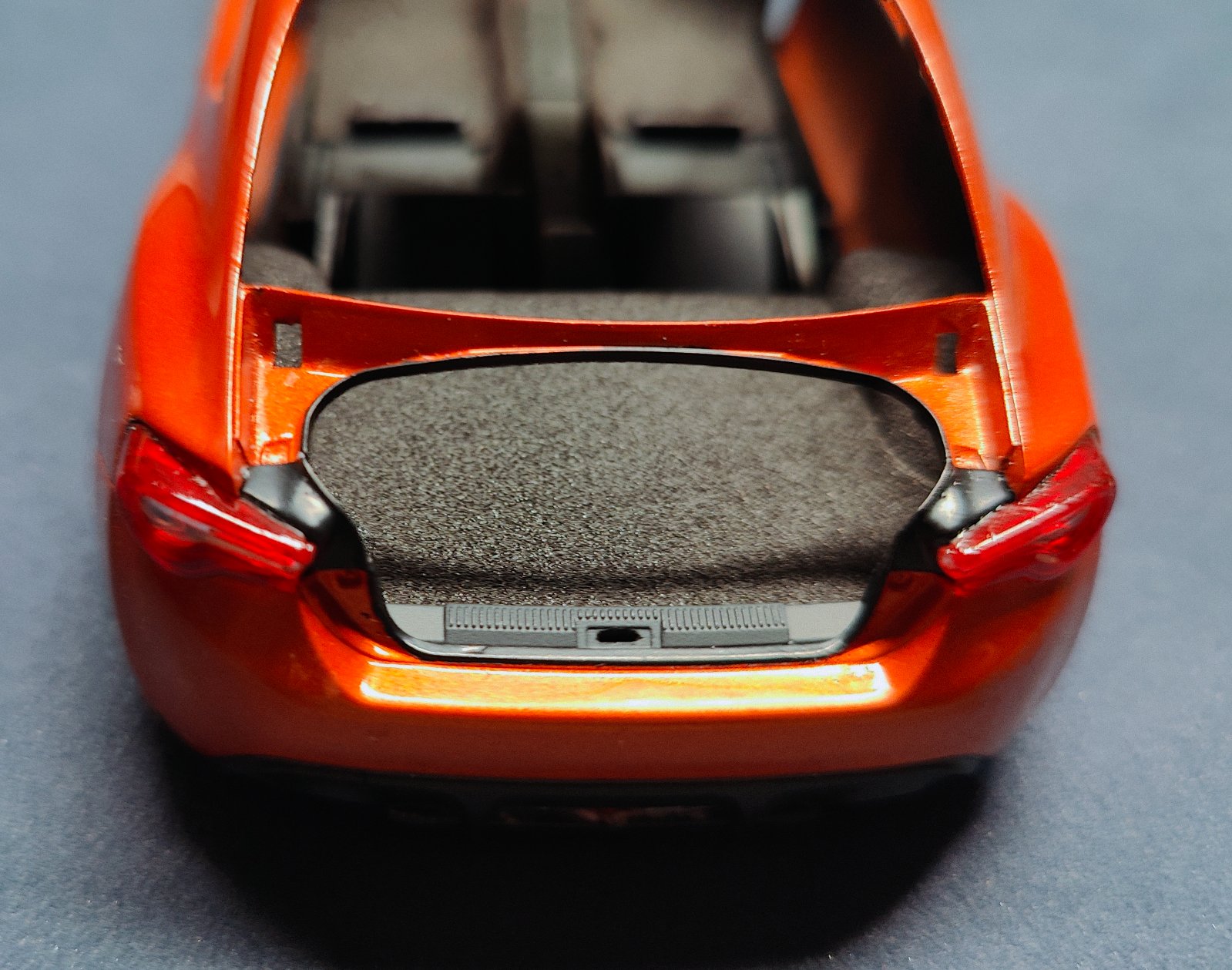

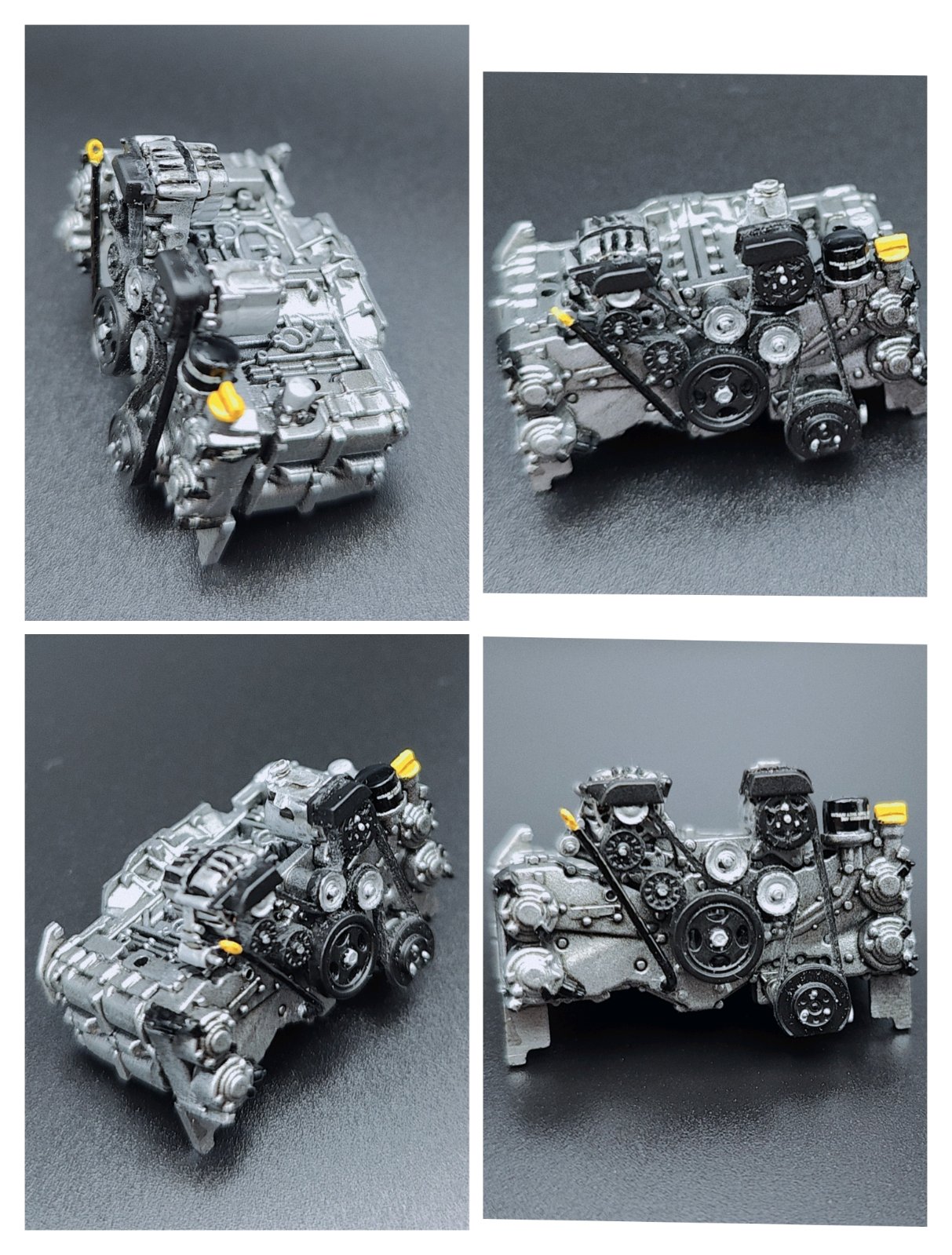

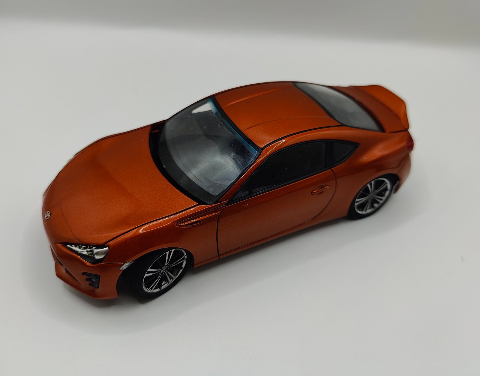

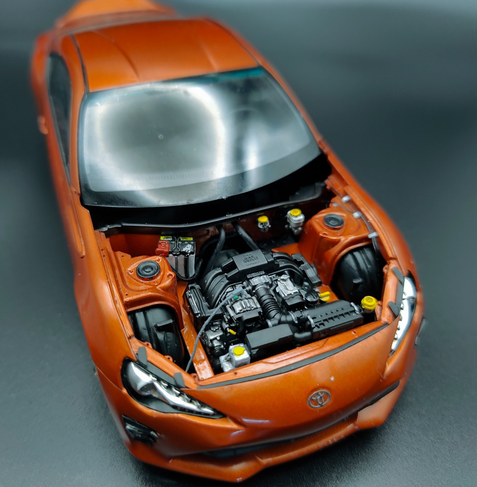

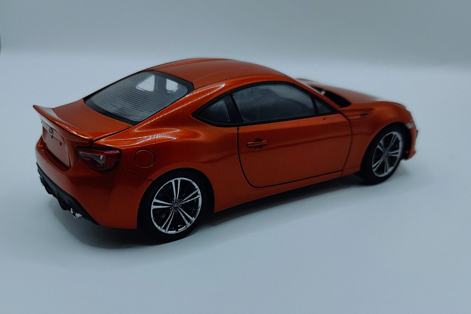

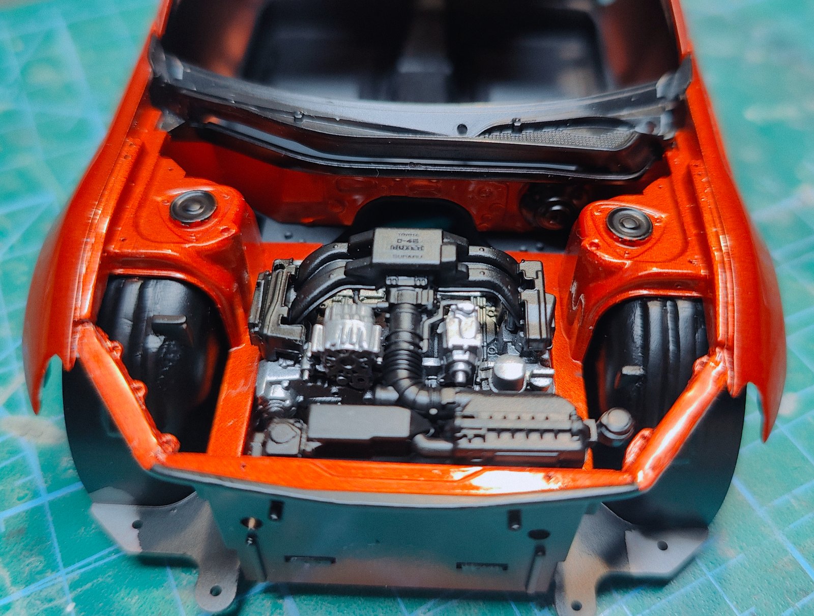

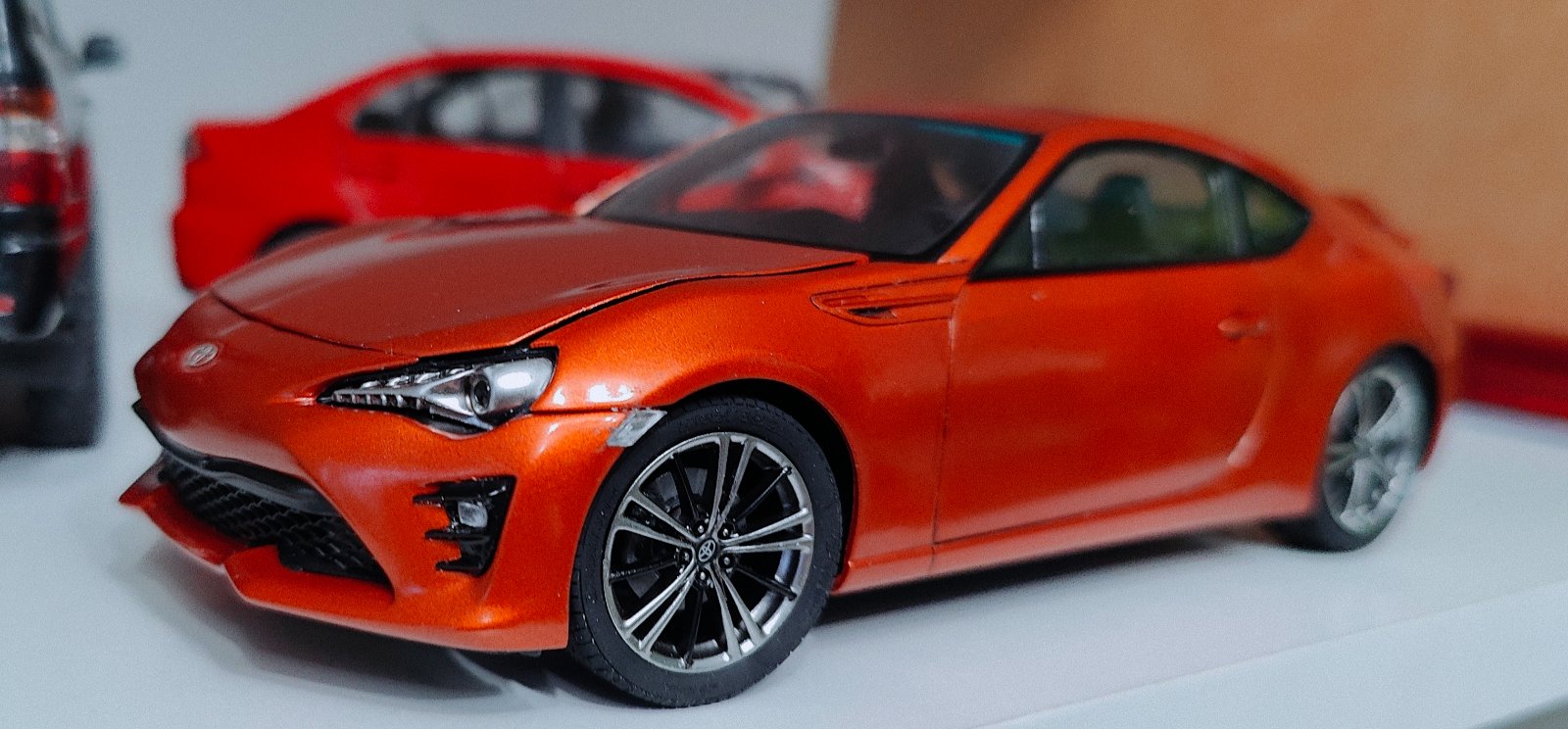

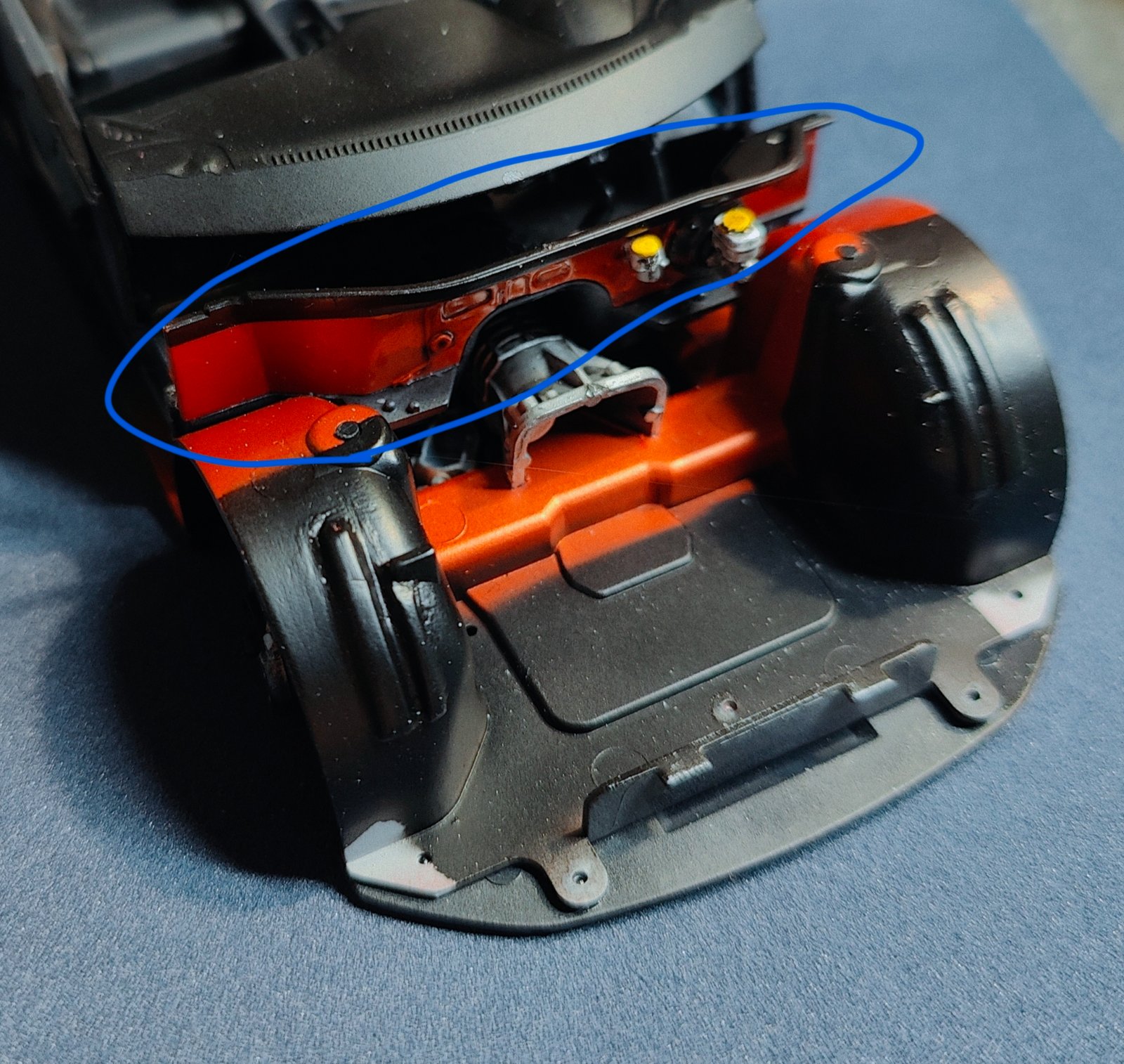

Популярный пост Delop 299 Опубликовано 27 Dec 2025, 17:56:05 Автор Популярный пост Жалоба Поделиться Опубликовано 27 Dec 2025, 17:56:05 (изменено) Всем привет! Обновлюсь. "Женитьба" далась не с первого раза. Приходилось несколько раз подпиливать салонные панели, чтобы встало все на свои места. Пришёл фотобокс, начинаю осваивать Попробую проставки поставить, которые идут в комплекте. Слишком утоплены колеса в арки. Передние стекла фар пока не приклеивал, после работ с двигателем, буду мелочевку приклеивать на свои места. Попробовал впервые гофру изготовить путем намотки проволоки С крупной более-менее нормально, а вот с 0,1 мм уже сложнее. Слева первая версия, справа вторая. Принцип освоен, переделывать не буду. Тонкая гофра пойдет на генератор. Выточил из пластика штекер и покрасил в серый. Генератор не стал переделывать, оставлю как есть. Бросил пару трубок из термоусадки Собрал аккумулятор, нанес декали и кинул гофру. Крупновато получилась. Поработал над двигателем. Не стал спиливать ремень генератора. Изначально был такой Тут начал скачивать толщину, далее сточил по максимуму, покрасил. Ну и сам блок. На масляный фильтр нанес декаль и покрыл лаком. Так же сделал щуп масляный из проволоки. Начинаю все ставить на свои места Стаканы все забываю подкрасить. Впереди ещё куча шлангов и всякой мелочи. Всех с наступающим! Изменено 27 Dec 2025, 17:58:42 пользователем Delop 6 Ссылка на сообщение Поделиться на другие сайты
