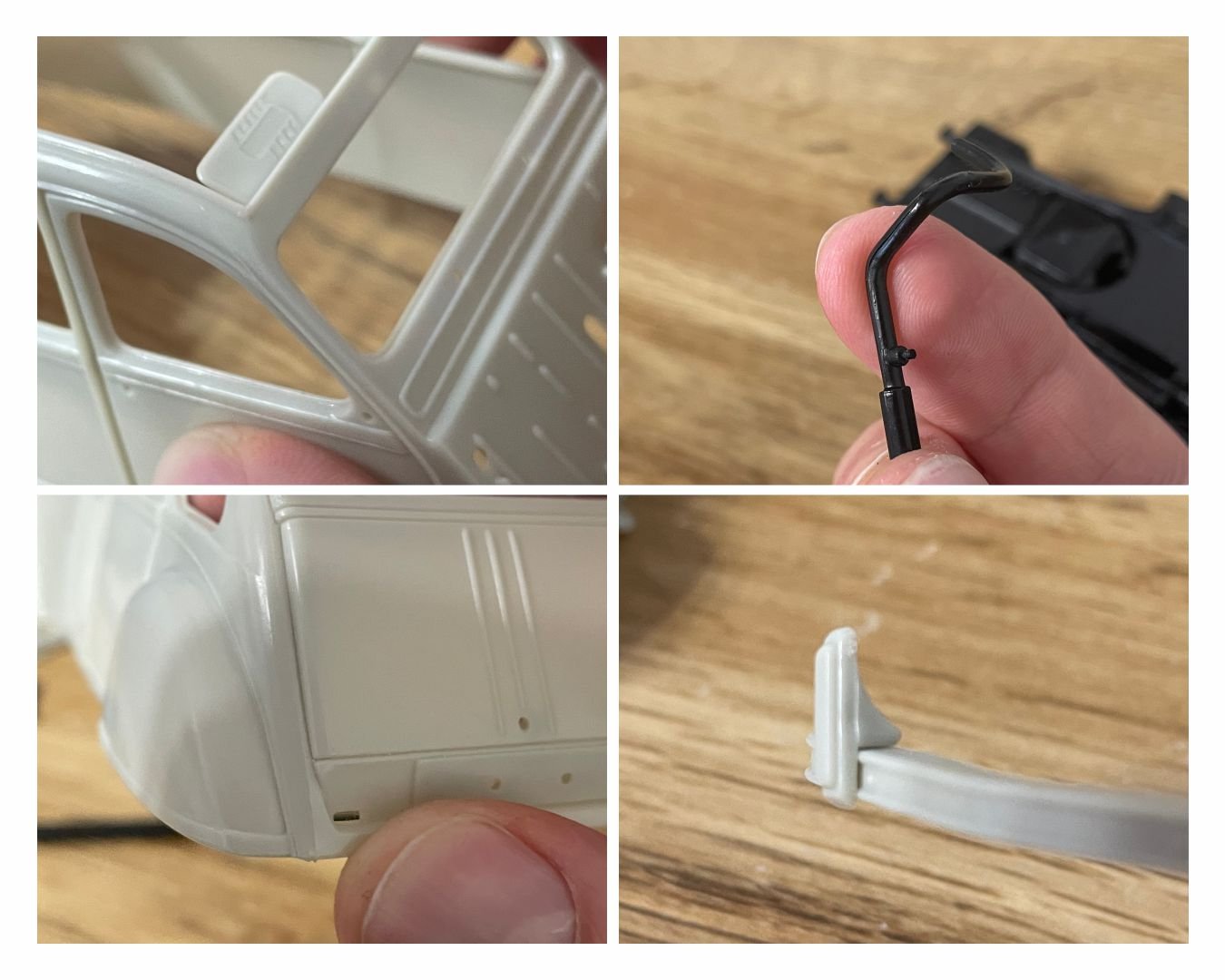

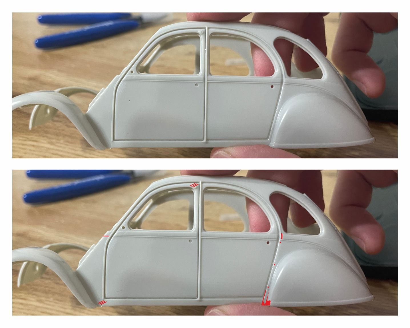

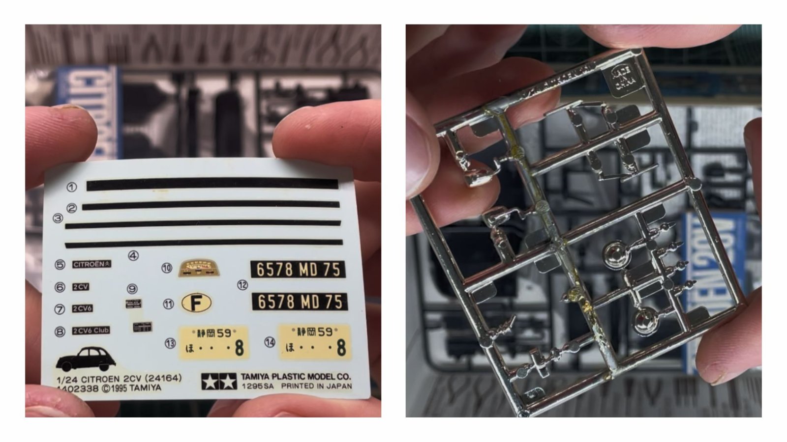

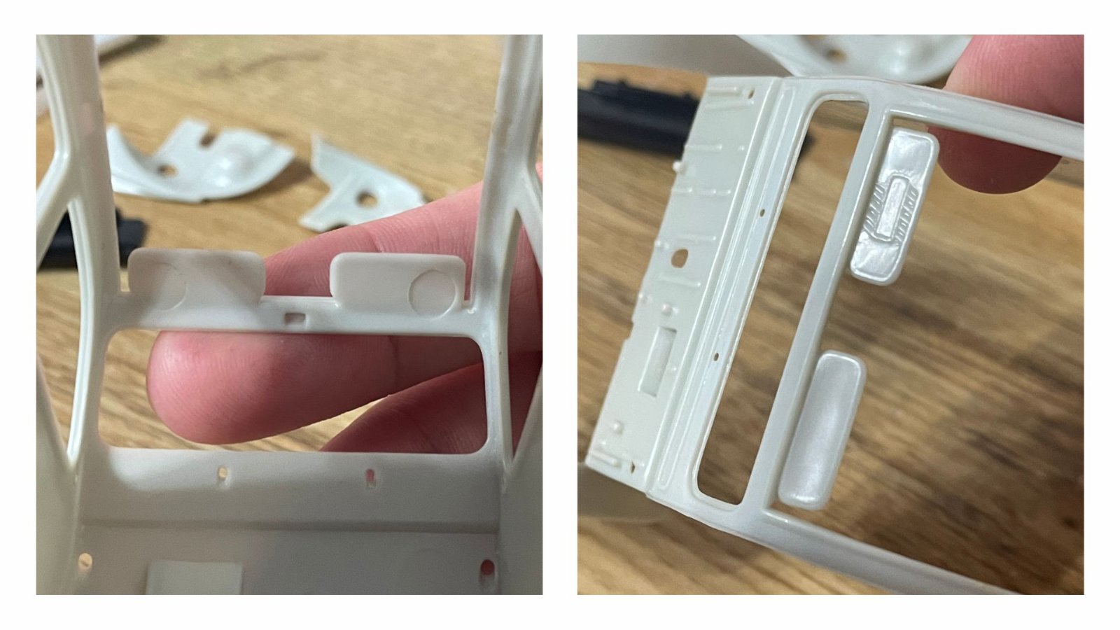

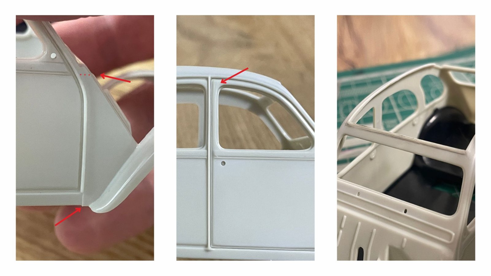

Популярный пост svetmraka 182 Опубликовано 10 Jun 2026, 19:42:15 Популярный пост Жалоба Поделиться Опубликовано 10 Jun 2026, 19:42:15 Приветствую! Открою новую коробку, ведь остальные автомобили почти доделаны. Выбор пал на Ситроен. Набор от Тамии, но вызвал у меня много вопросов в последствии. Разрабатывался сам набор в середине 90-х годов и переиздавался лет десять назад, если я ничего не путаю. Переиздание имеет немного иной дизайн коробки и наклейку "Historic car series". Отличия в качестве литья нет, но используется иной цвет пластика. У меня именно старый набор, с уже пожелтевшими декалями и плохим хромом. Купил его 2-3 назад назад по случайности. Странности и непонимание у меня вызвало качество литья, упрощения детализации и надписи China на литниках. Не знаю, как часто это встречается, но все остальные наборы от Тамии у меня, с надписями Japan. Нашел для себя объяснение, что Тамия лишь издавала данный набор, а разработку и изготовление отдали другой компании. Тем более позднее вышел набор Фургона 2CV, где есть второй логотип - Ebbro. Однако разбираясь глубже, обнаружил несколько особенностей, которые характерны именно Тамии тех лет. Например, подвеска исполнена так, что имеет рабочий диапазон. Странно это видеть на стендовой модели, но кто-то точно увидел возможность и решил разработать именно так, имитируя реальную. Позже это покажу. Собственно к истории самого автомобиля. Многим данный автомобиль знаком по характерным внешним очертаниям. Выпускался он более 40 лет, а начало разработки было до второй мировой войны. Выпущен в огромном количестве и посадил огромную массу людей за руль повысив их мобильность. Несмотря на долгий год выпуска, дешевизну, и объемы продаж, Рено 4 оказался более успешнее Ситроена в коммерческом плане. Но именно Ситроен 2CV стал культурным символом и закрепил за собой статус олицетворения всего французского. Спорный автомобиль, кто-то его любит, кто-то ненавидит. Однако знают очень большое количество людей. Я даже видел книги с рекомендациями кругосветных путешествий на 2CV. Было мне интересно, закупались ли данные автомобили в период СССР, но если и было, то крайне редко. Повезли их уже позже. Найти всего один живой автомобиль мне посчастливилось только в музее. В отличии от Фольксвагена Жука, например. А теперь возвращаемся к модели от Тамии. Коробка с приятным артом на ней. А внутри старые декали, испорченный хром и литники не высокого качества. Сам кузов имеет мелкие неточности из-за упрощения. Пример их я покажу ниже. Общая геометрия выглядит нормальной, однако знающие люди могут меня поправить и здесь. Самый главный недостаток у модели - толщина пластика. Что может быть нормальным и не сильно заметным на каком-нибудь современном Скайлайне, потому что все грани будут скрыты. А здесь не так. Настоящий автомобиль сделан из очень тонкой стали. Идеально было бы на модели: крылья, капот и часть других элементов сделать из латуни или алюминия. Но я не настолько влюблен в этот автомобиль, что бы провести (потратить) столько времени на него. Отверстия под упоры капота уберу. Козырьки явно в не правильном месте, и должны находиться ниже. Переделаем правильно в дальнейшем. Крепеж крыши - упрощен. Форма совершенно иная. Переделываем. На пассажирской двери отсутствует крепеж-держатель стекла. Я его планировал все равно переделывать, однако очередная странность. Капот упрощен в модели. Механизм открытия внешний, я бы мог назвать это так. Везде присутствуют щели и стыковка плохая. Конечно и сам исходник не эталон. Вентиляция тоже пойдет под нож. Подворотники дублирующие в крыльях буду убирать. Не нашел информации в каком регионе они ставились. И такая мелочевка. Кому то не важно, но я сделал. Предварительные итоги. Тем кто любит достоверность и точность - проходите мимо. В данном наборе её очень мало. Придется искать либо компромиссы, или делать заново. Быстро не закончите! Тот кто хочет собрать быстро из коробки веселую модельку - можете брать. Самое необходимое здесь есть. Детализация выше чем у Ревелл. Собирается не сложно. Продолжение будет в скором времени! 17 Ссылка на сообщение Поделиться на другие сайты

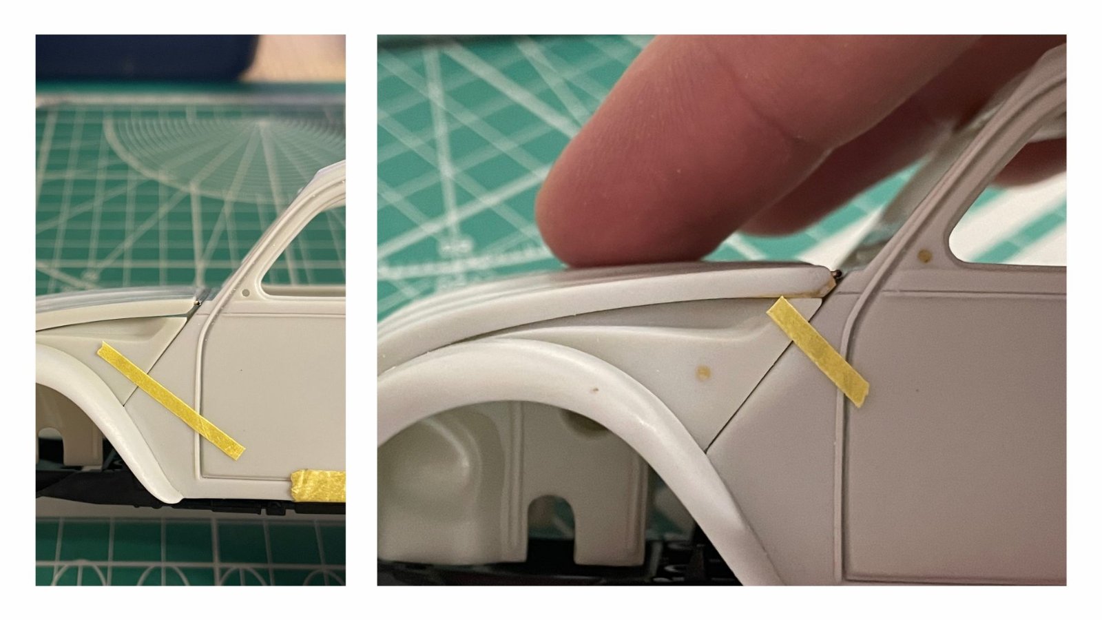

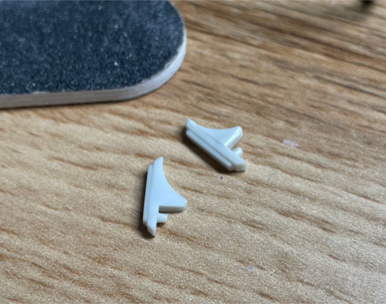

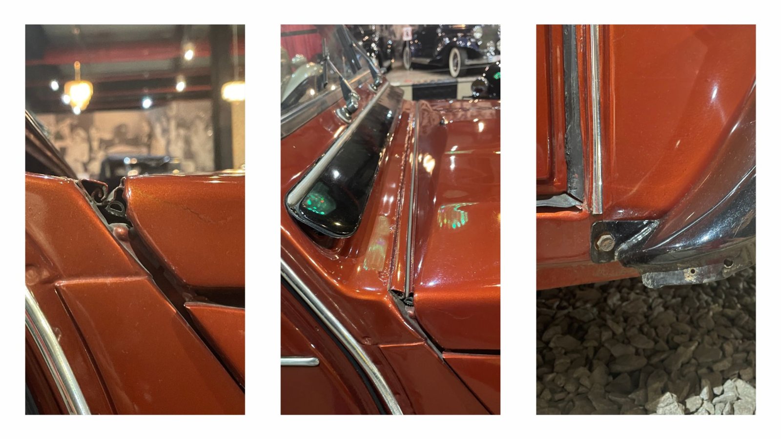

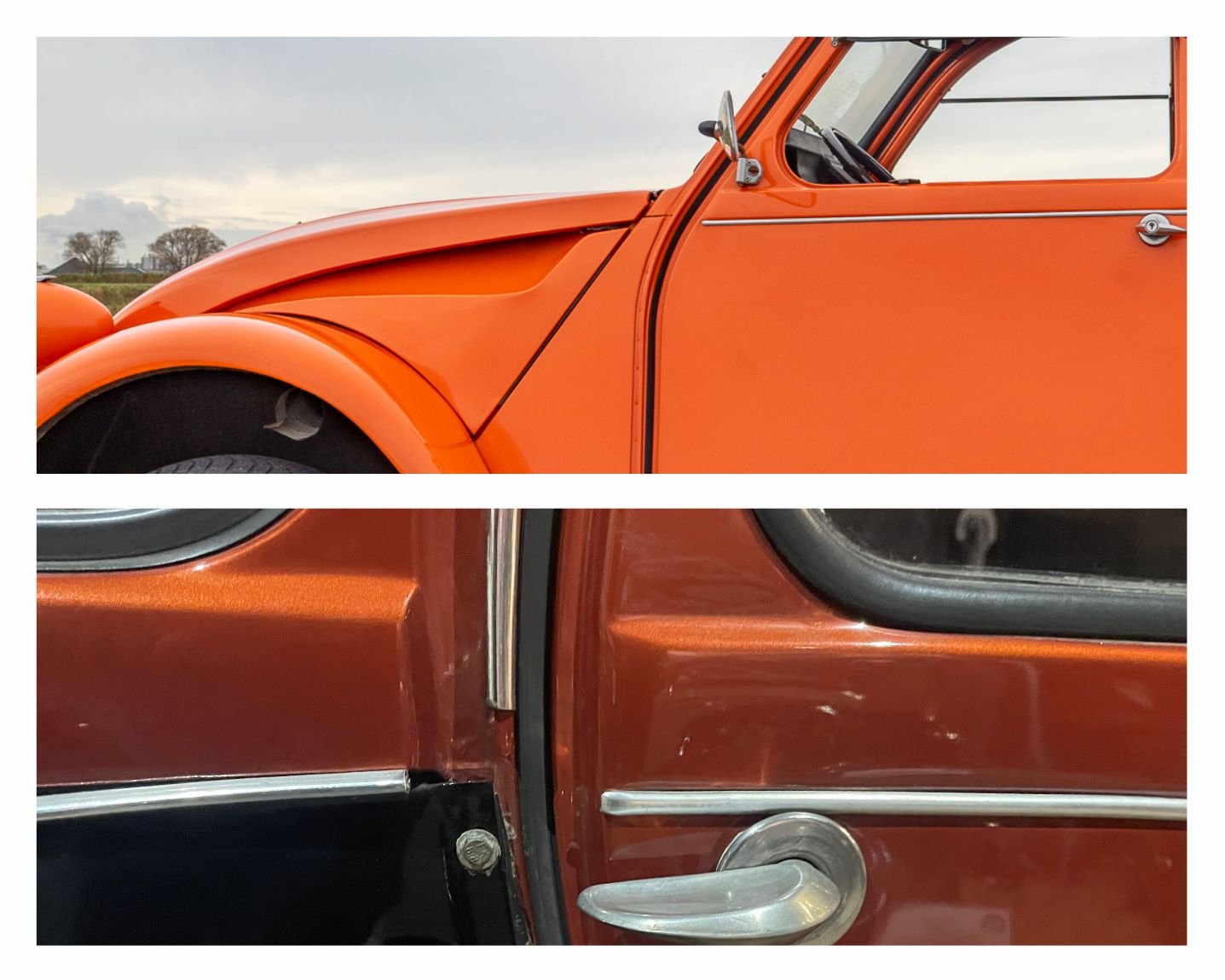

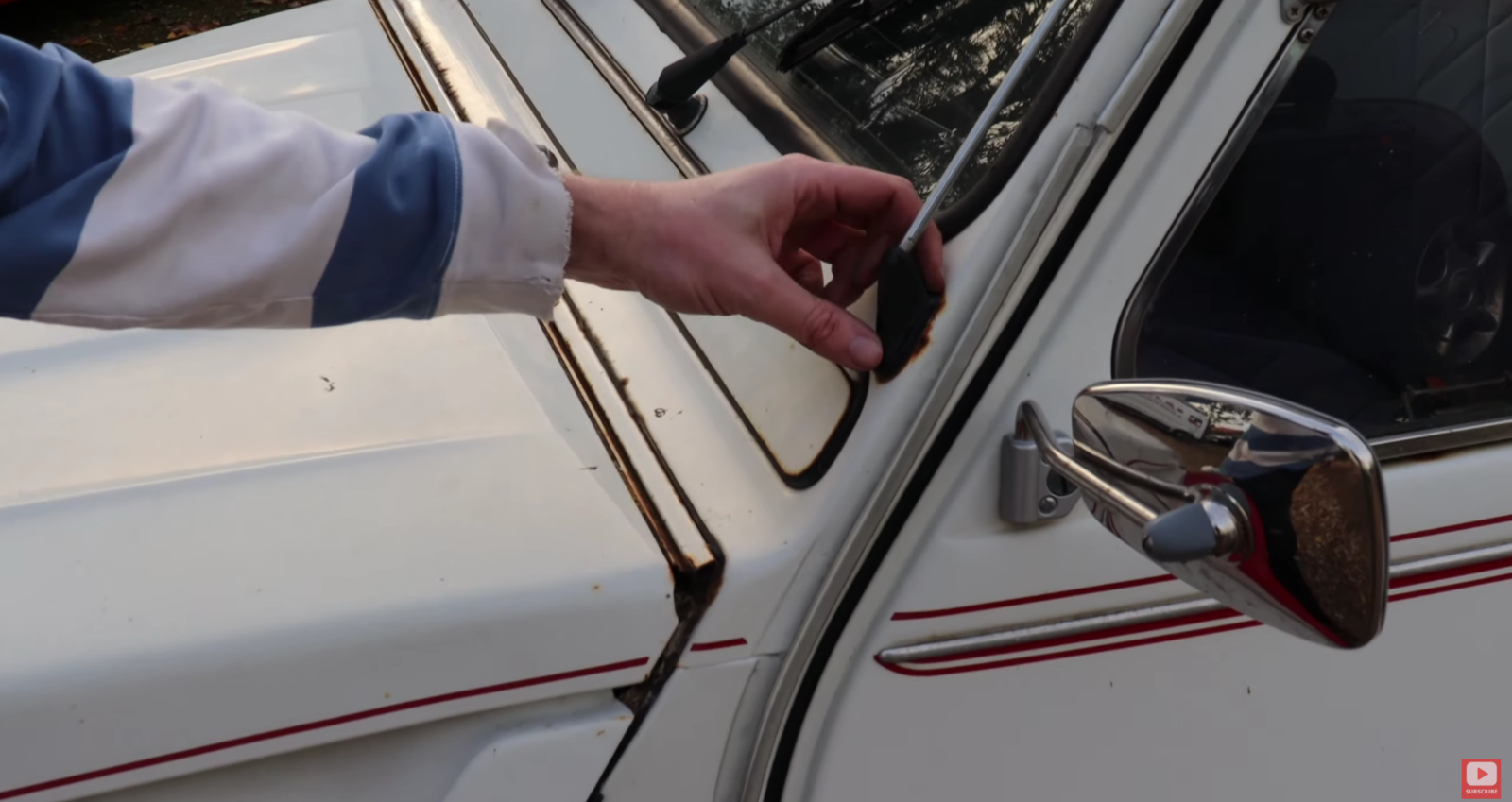

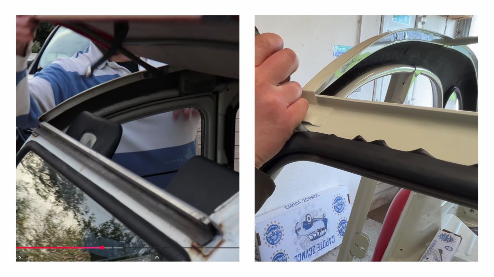

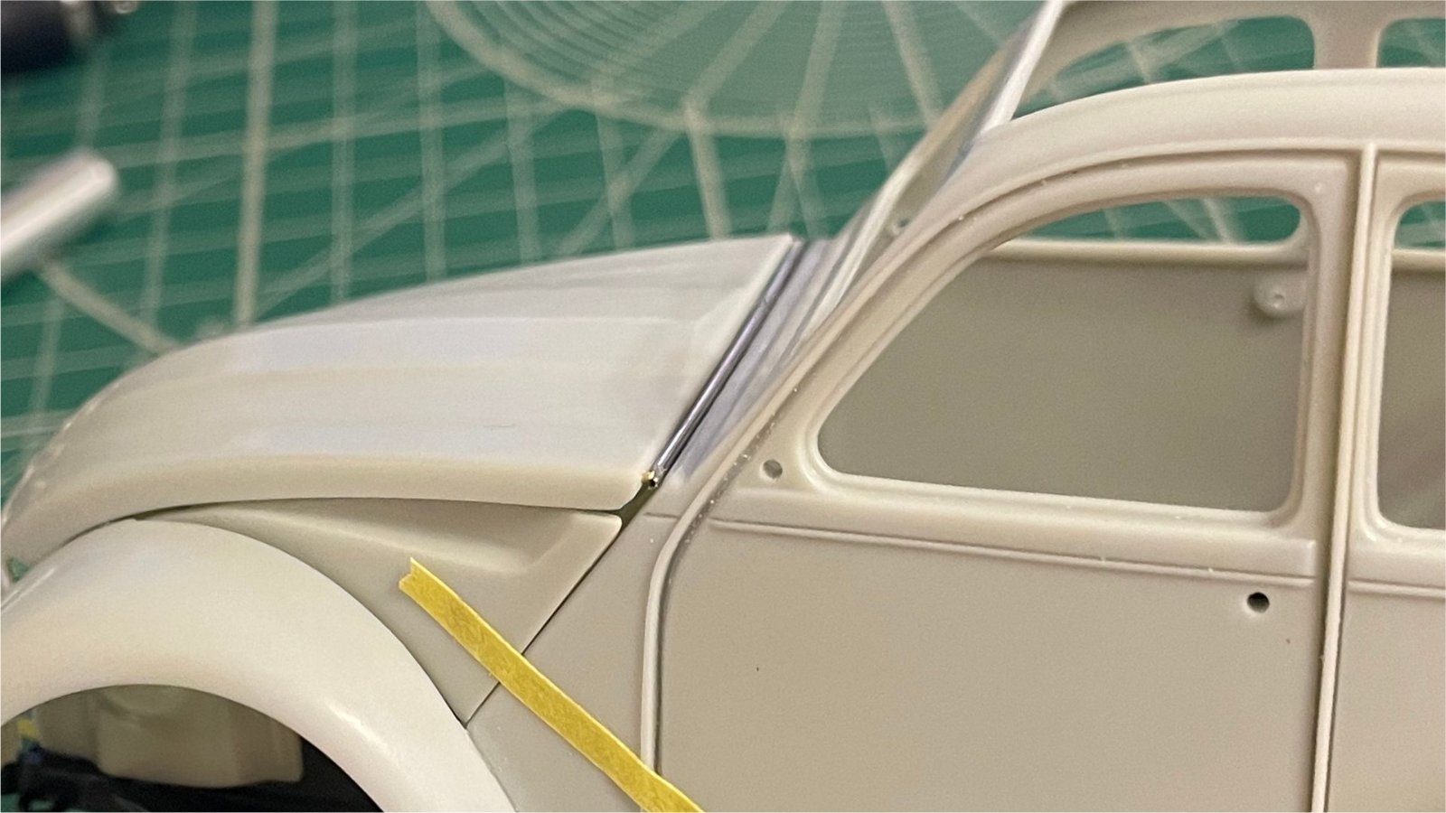

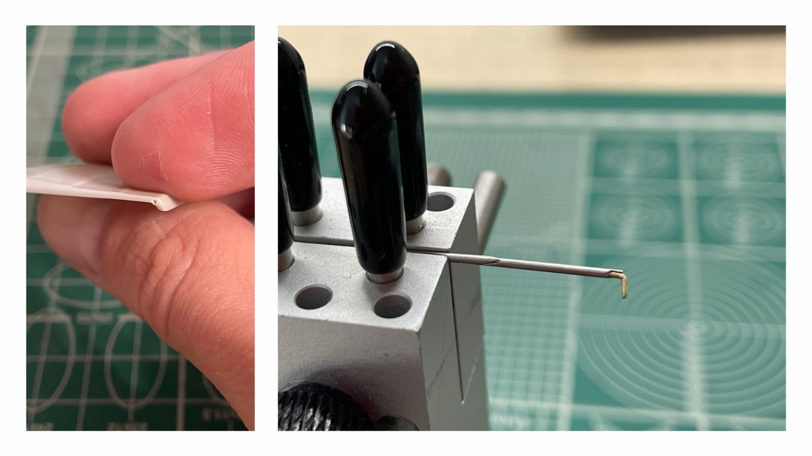

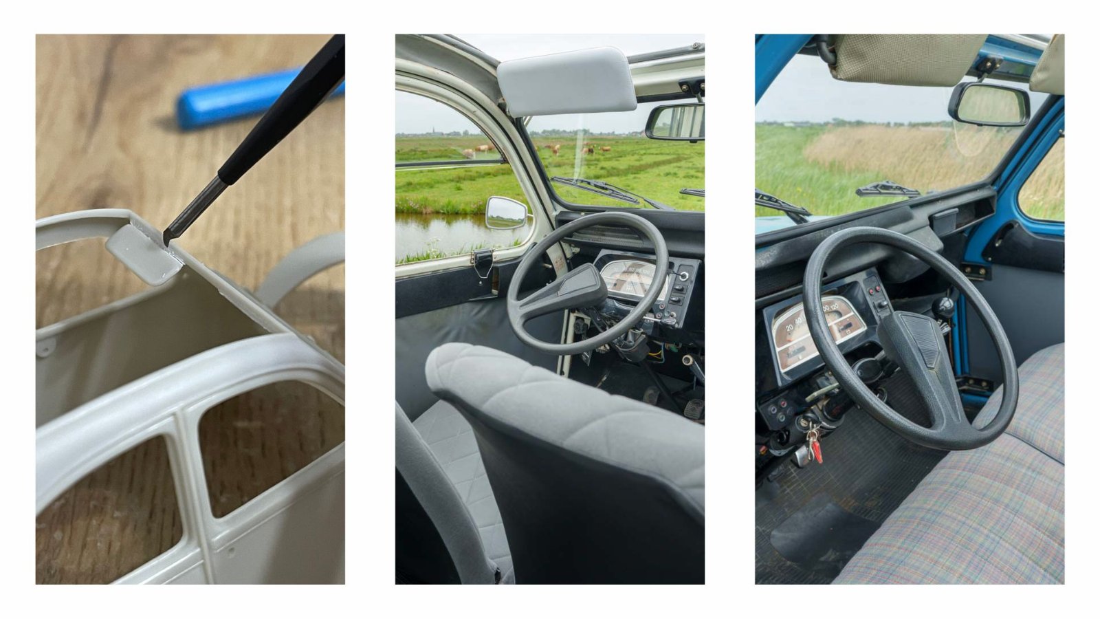

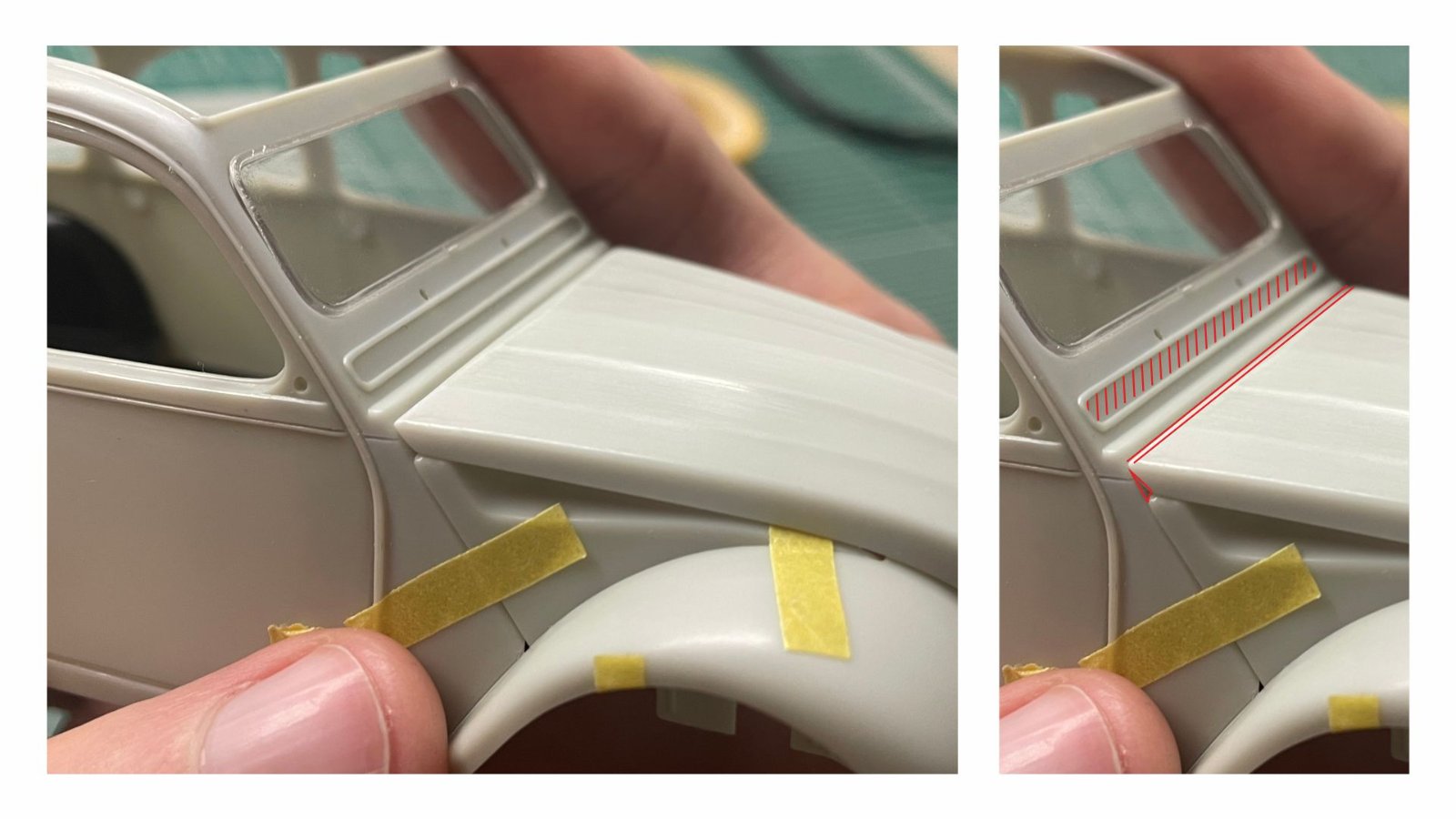

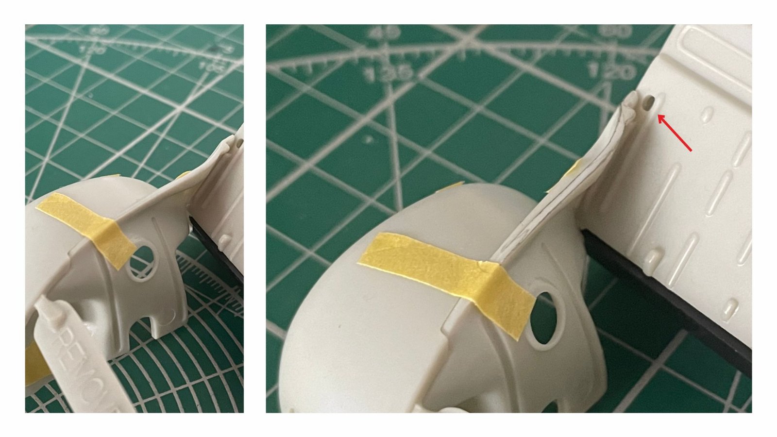

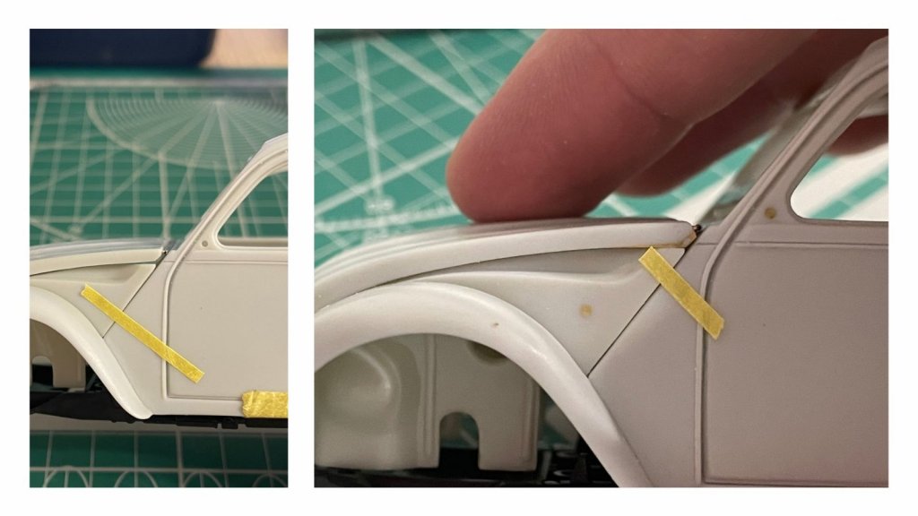

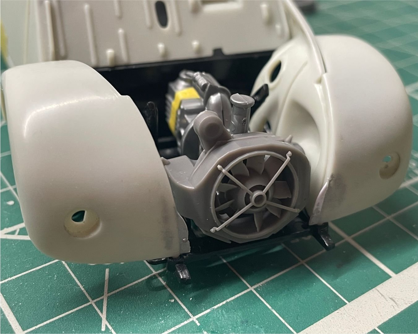

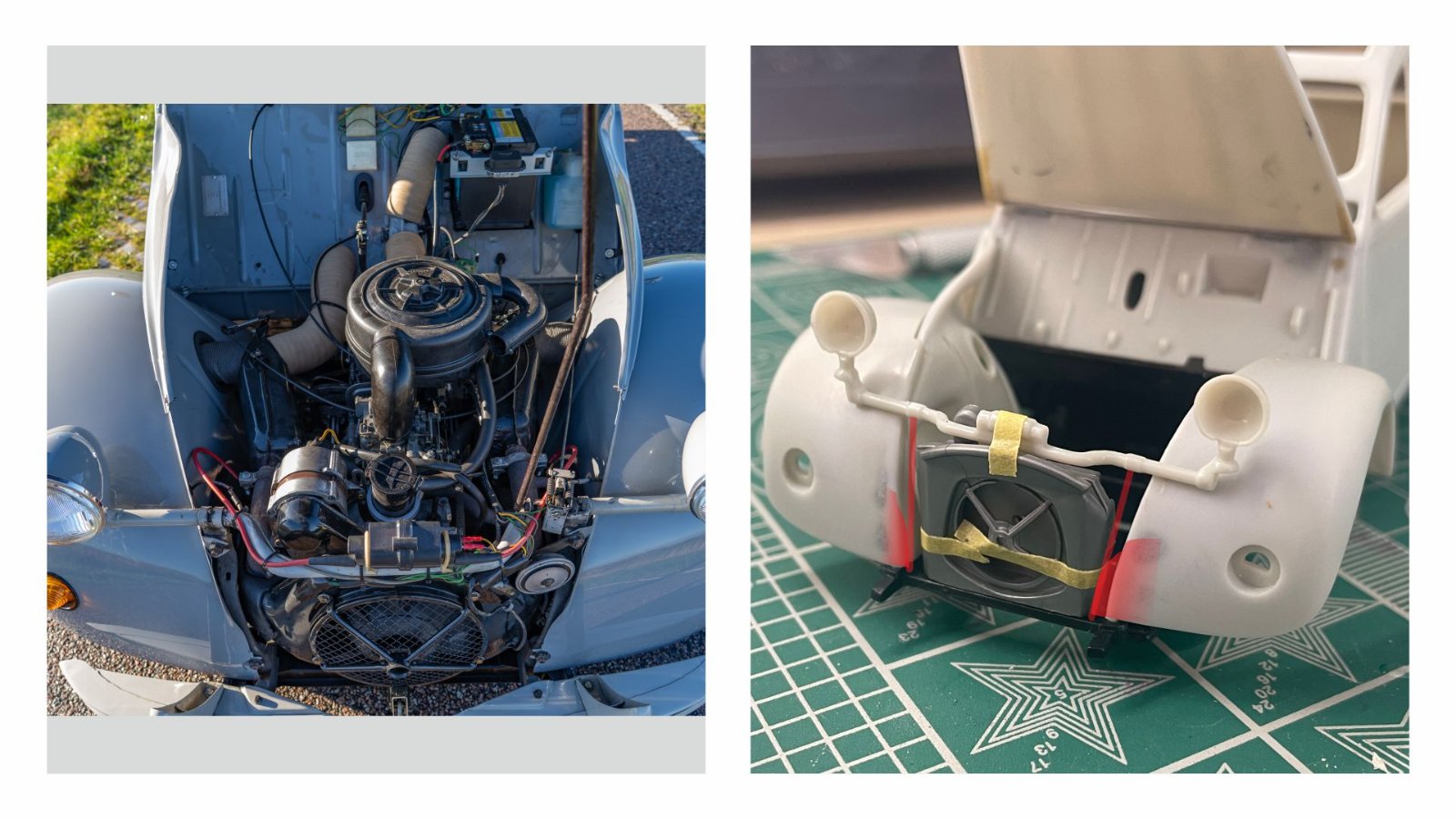

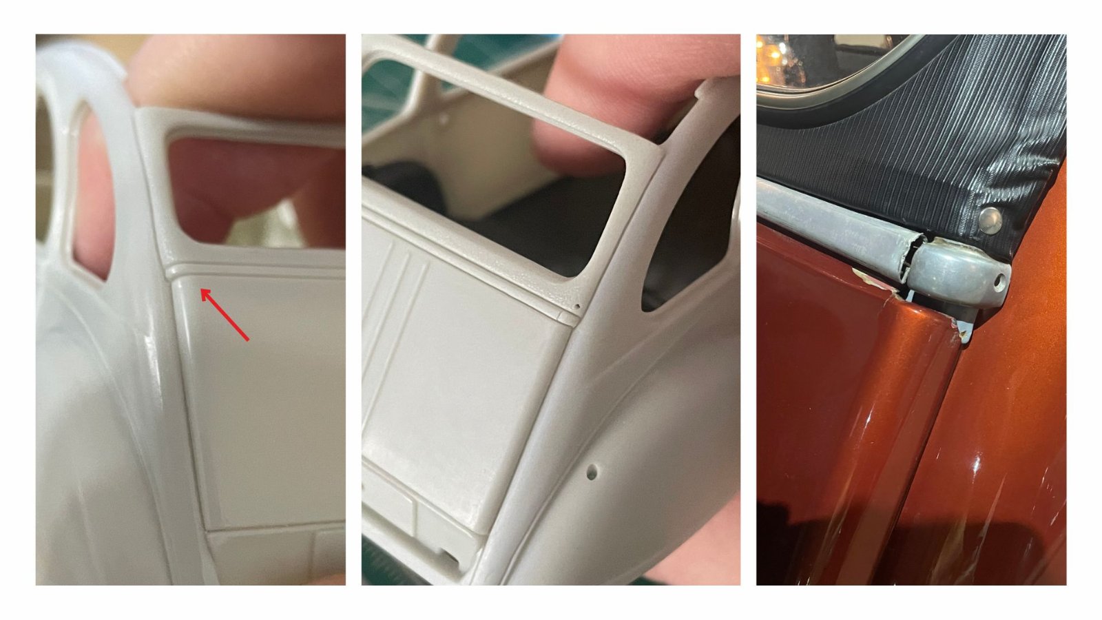

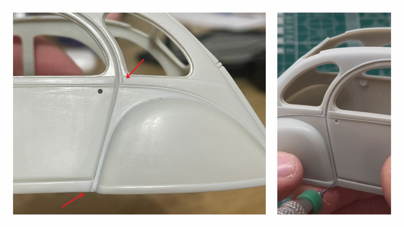

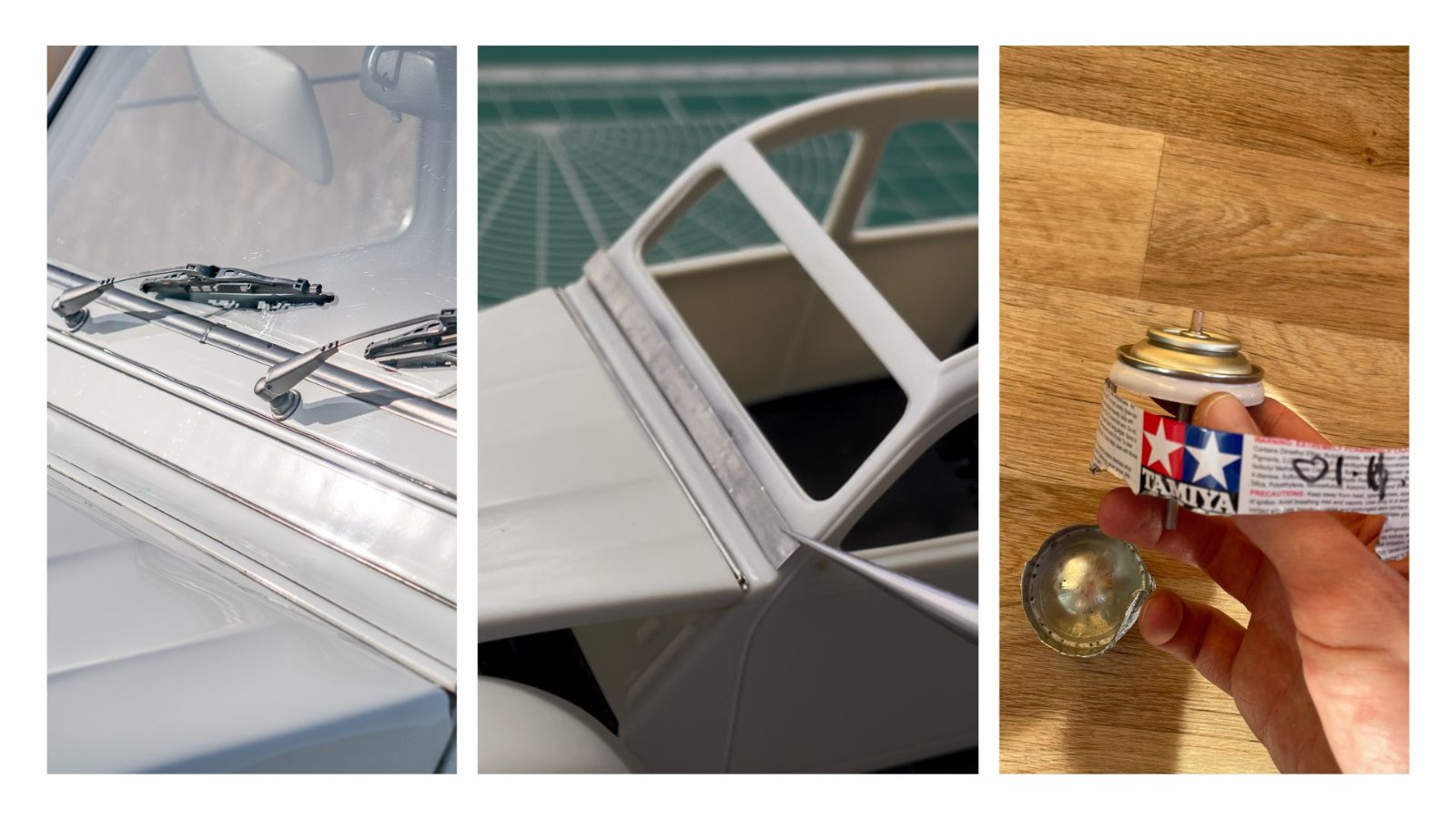

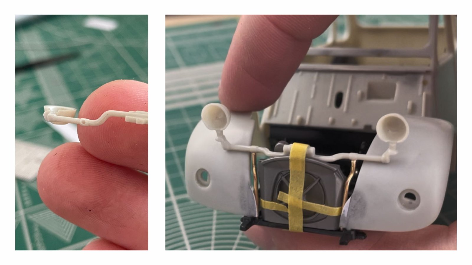

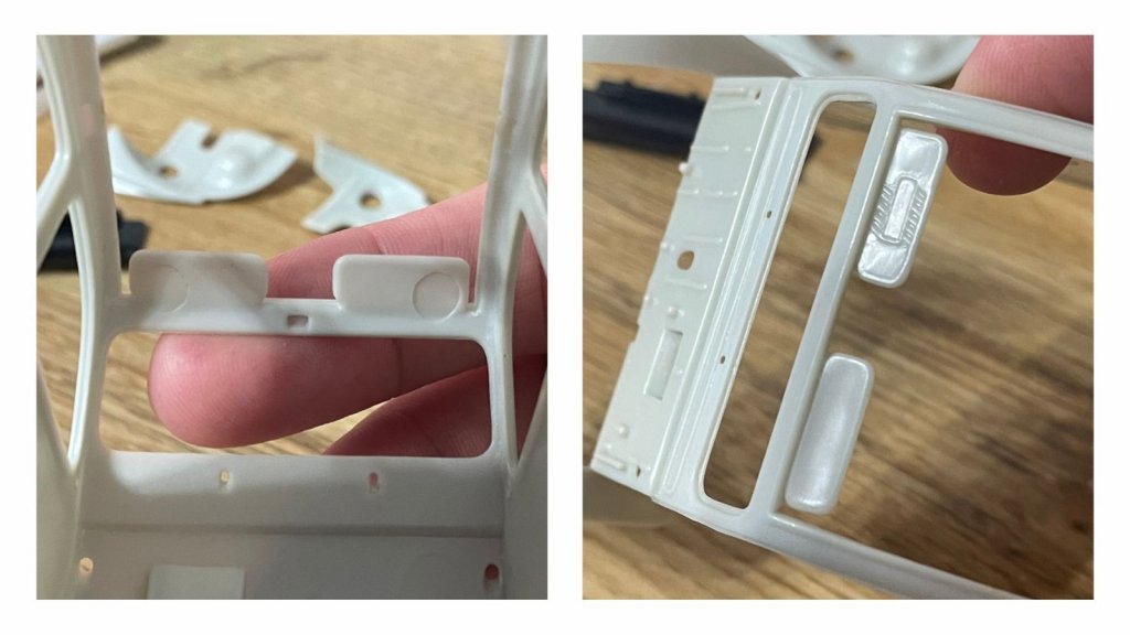

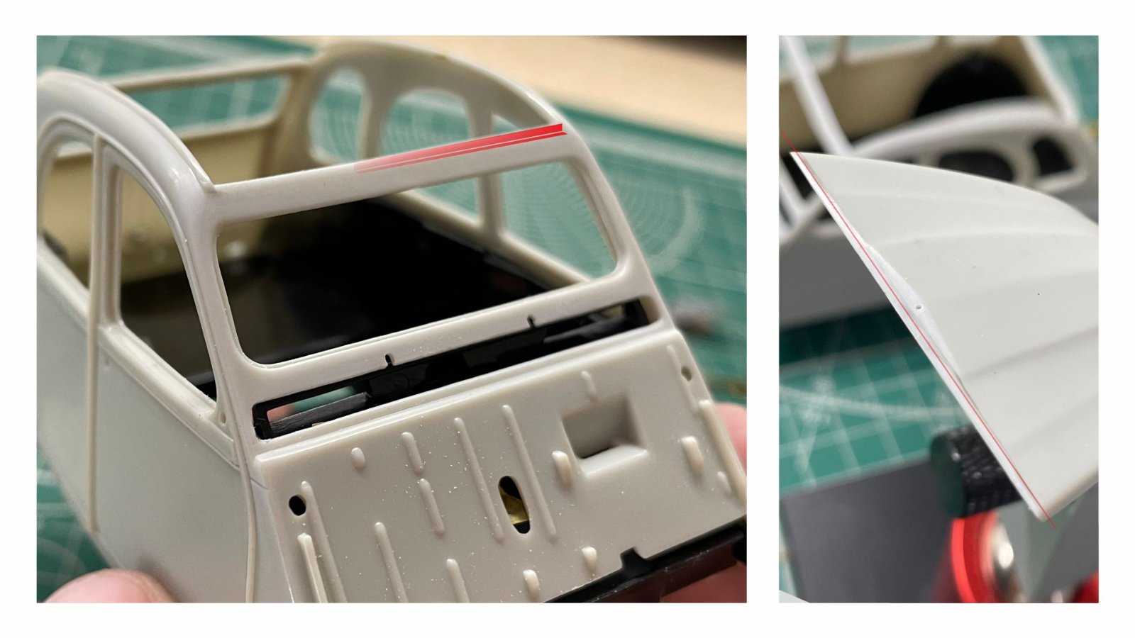

Популярный пост svetmraka 182 Опубликовано 12 Jun 2026, 19:20:51 Автор Популярный пост Жалоба Поделиться Опубликовано 12 Jun 2026, 19:20:51 Приветствую! Выпилил люк вентиляции. То как предлагалось сделать из набора не понравилось. Сделаю лучше. И показываю как примерно реализую крепеж крыши. Вырежу из тонкого метала. Либо спаяю из двух половинок или согну. А также сколько нужно отпилить капота. Размышляя о способе открытия капота и того как именно приблизиться к исходнику, перебрал несколько вариантов. Решил использовать стержень 0,5мм и втулку. Понимаю, возможно не лучший вариант внешне. Но как по мне, после покраски должно получиться неплохо, и открываться будет легко. Плюс еще в крепеже самого капота к кузову, толщина пластика позволяет просверлить отверстие и вставить втулку. Осматривая автомобиль в живую, был очень сильно удивлен простоте его устройства. Капот даже не прикручивается, лишь вставляется боком в паз. Автомобиль, конечно, был дешевым. Но на сколько его хватало? Если метал постоянно трется в узком месте. Кузовня, наверное, исчезала уже за первые десять лет. Не удивительно что любые новые запчасти можно купить и сейчас. Видимо с ними никогда не было проблем... Сгнили крылья? Купи новые и прикрути их (кстати, рожковый ключ и отвертка лежит в перчаточном отсеке). Разрезал пустой балончик из под краски. Из него сделаю все тонкие элементы. Мелкие вмятины и не ровности не смущают, сам автомобиль тоже не блистал хорошей подгонкой и ровностью панелей. Кстати. Это был бы идеальный материал для выполнения точной модели в масштабе, как по мне. Было бы желание. Исправил задние крылья. После покраски вставлю маленькие клепки. Передние крылья тоже не верные. Спереди крылья должны крепиться к кронштейну фар. Сам кронштейн тоже имеет не верную форму и цепляется за корпус вентилятора. Собрав и примерев двигатель, мне здесь ничего не понравилось. Сам корпус вентилятора странный. Посмотрев много фотографий, ни нашел ничего похожего. Постараюсь переделать... В нижней части должны быть скосы, А выходящие из него коридоры располагаться ниже. Сверху какой-то элемент выполнений дугой - что это и зачем, не установлено. К двигателю тоже было много вопросов. Может и вовсе все заклеить... Зачем же возился с открытием капота?? Уныние. Первая попытка - под нож и перепилить все что получится, каким бы мелким это нибыло. Для опыта взял генератор. Лучше чем было, но пробуем еще! Вторая попытка - создать 3д модель и напечатать. Размер генера примерно 4мм. Было просто интересно, на сколько мелкую деталь получится напечатать и какая будет детализация. Не знав программу и тонкостей печати, за пару дней получилось что-то сделать. Нашел кто мне сможет сделать пробник, объяснить нюансы и укажет ошибки. Ошибки были и с ними как раз напечатали, что бы увидеть результат и в дальнейшем исправить. В добавок нашел stl модель аккумулятора, в котором не было ошибок. Вот что получилось. Первым результатом в 3д печати я остался доволен. Потенциал есть. Поэтому сажусь рисовать моторный отсек. 14 Ссылка на сообщение Поделиться на другие сайты

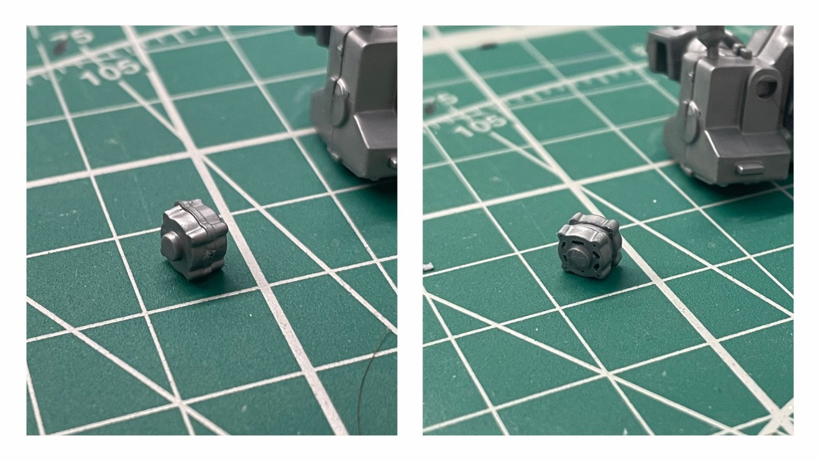

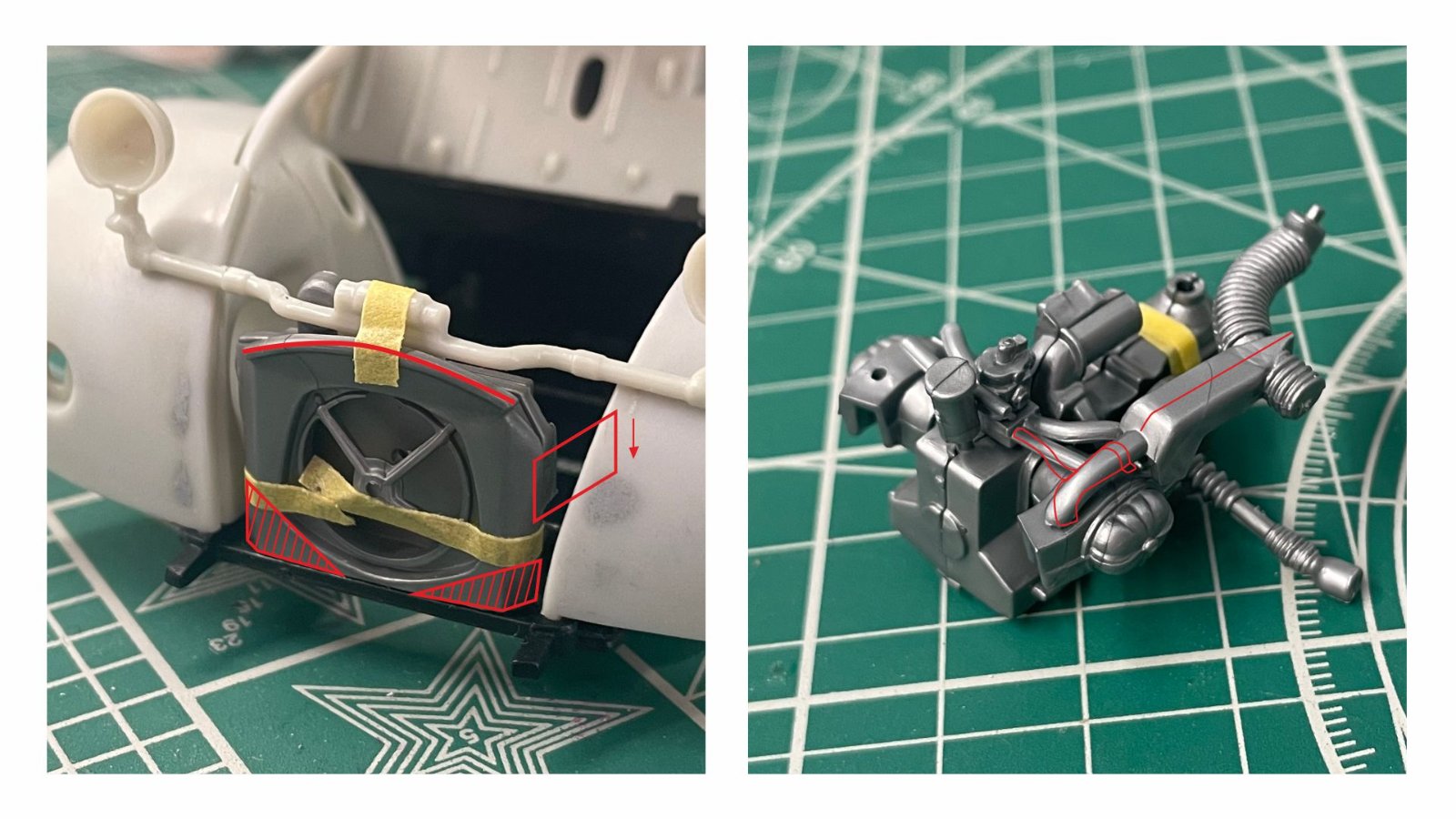

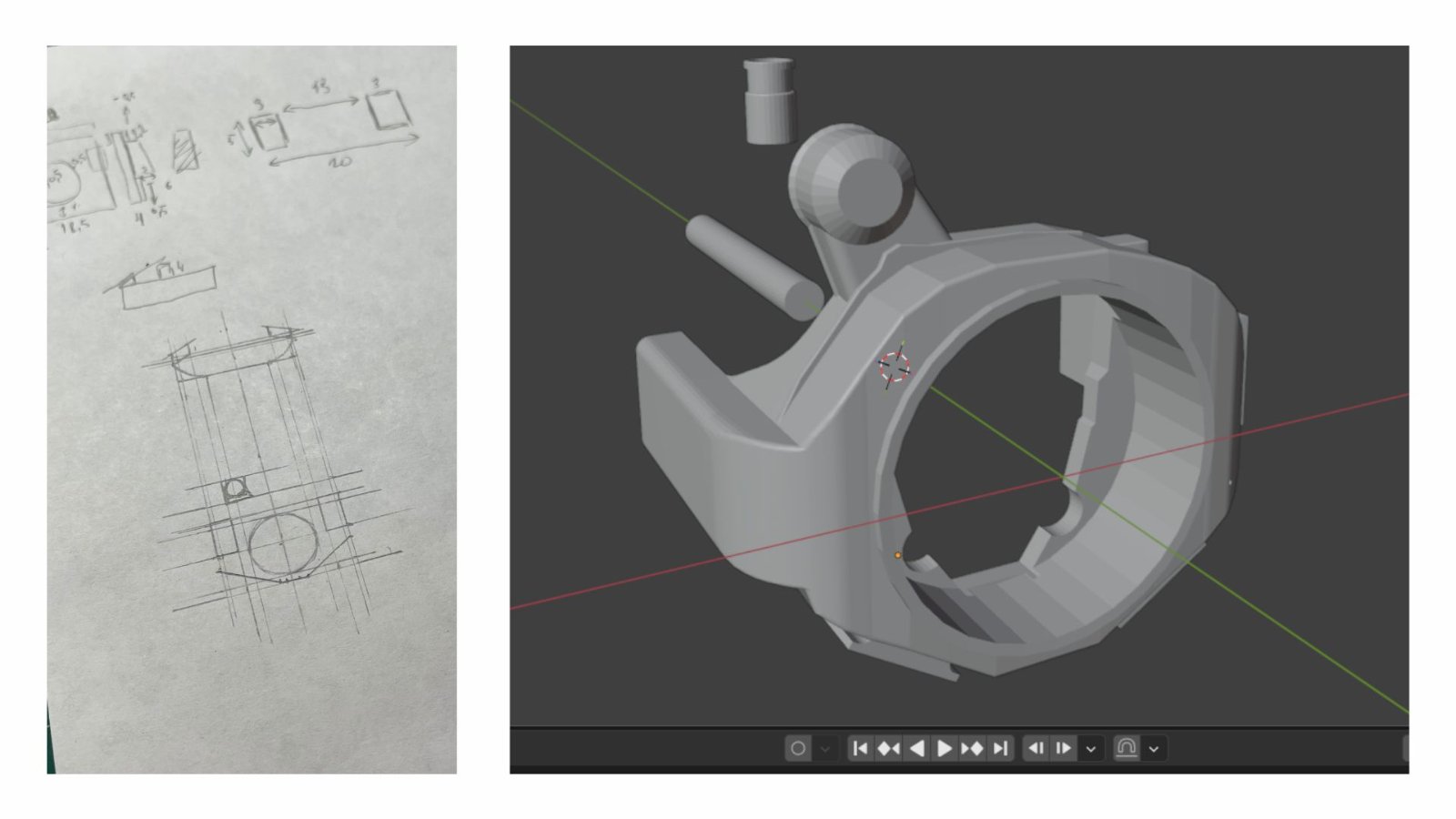

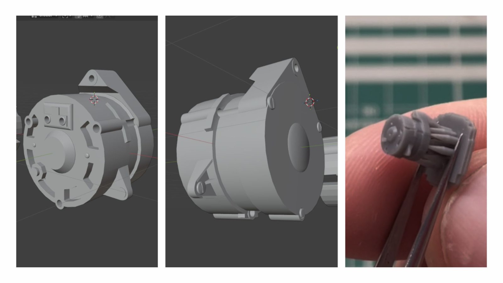

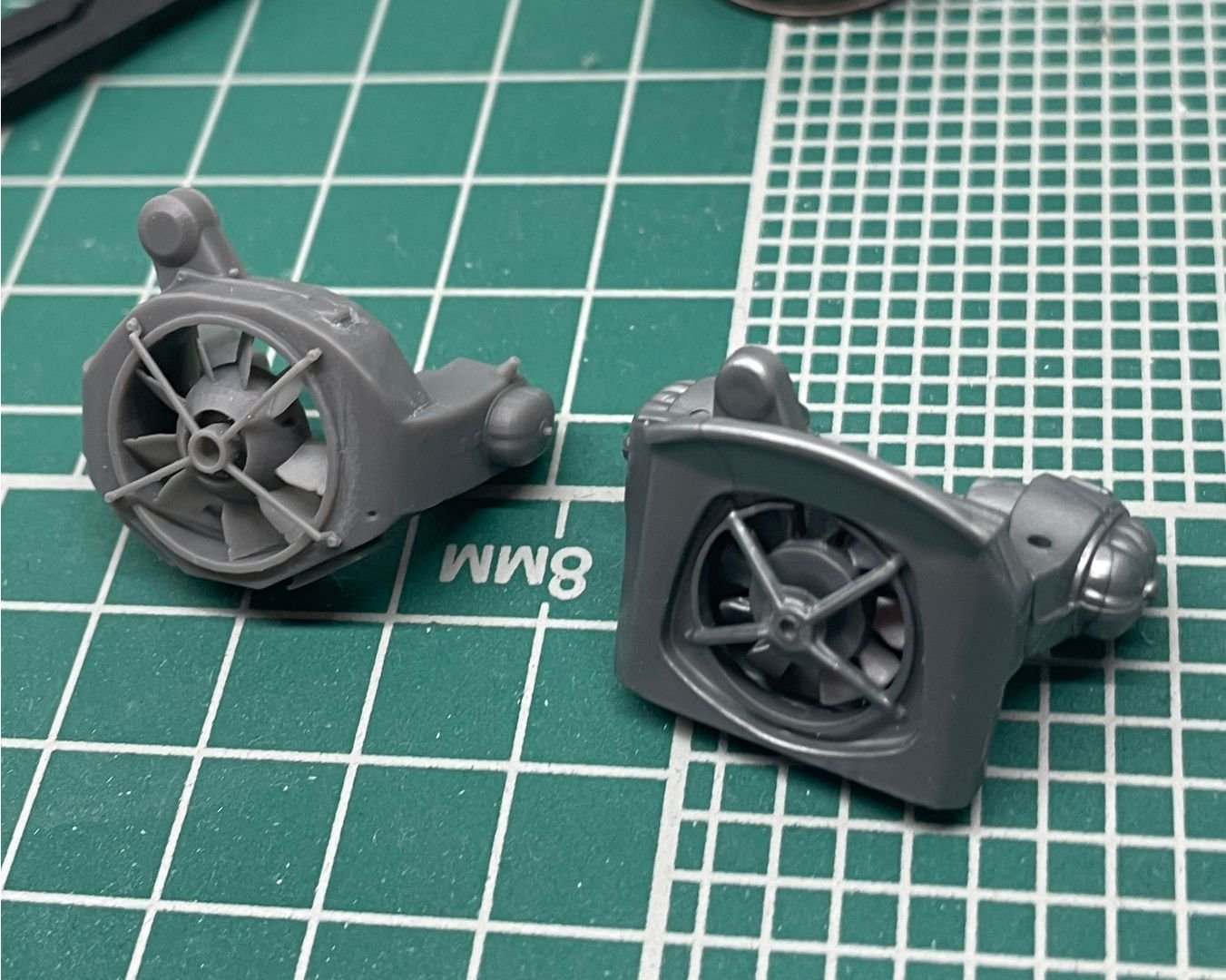

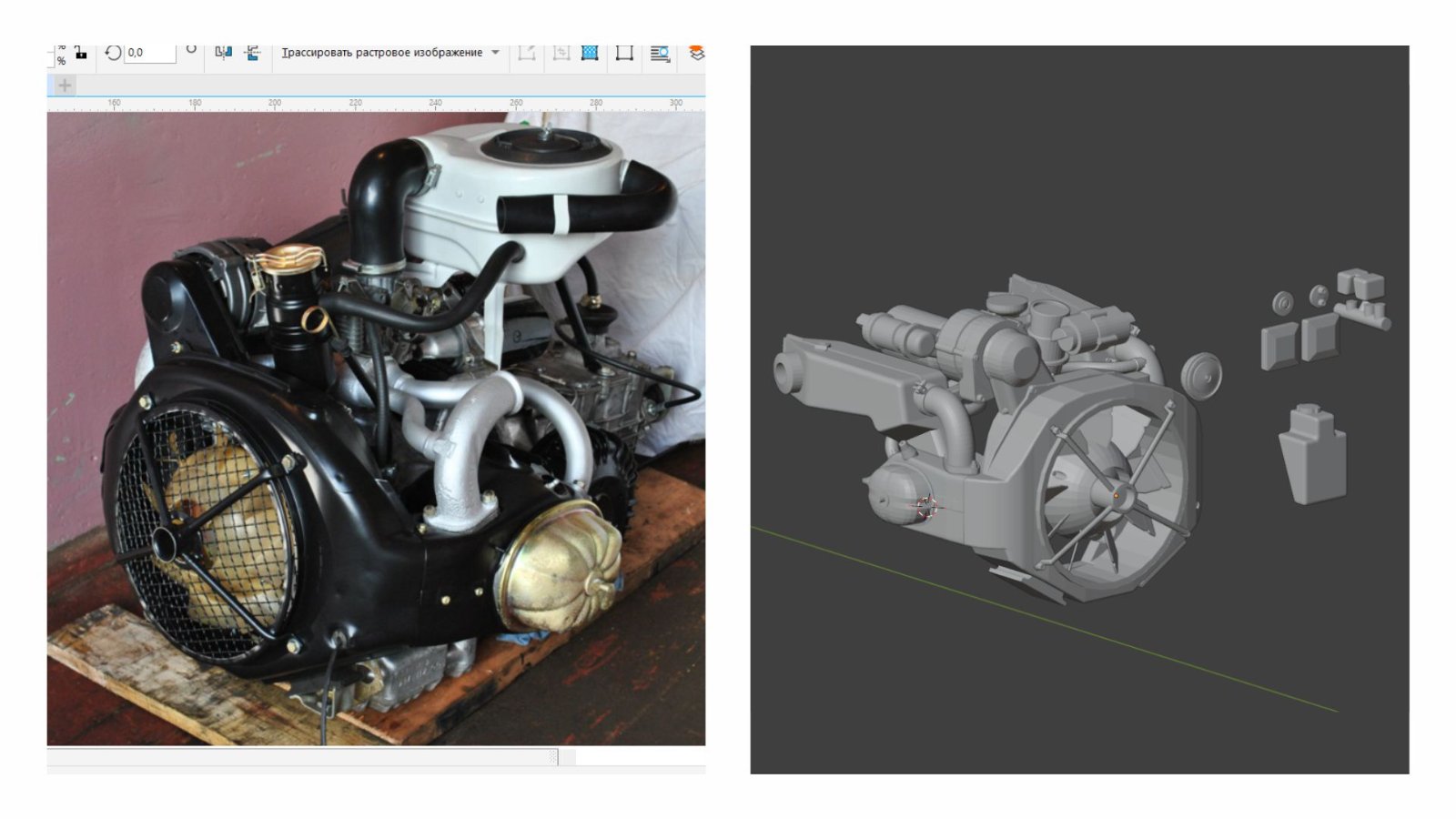

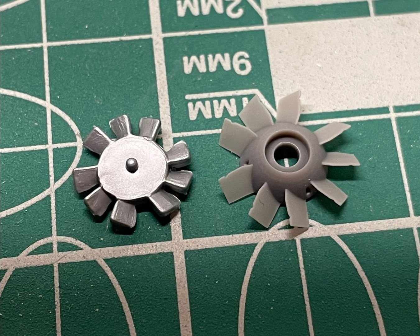

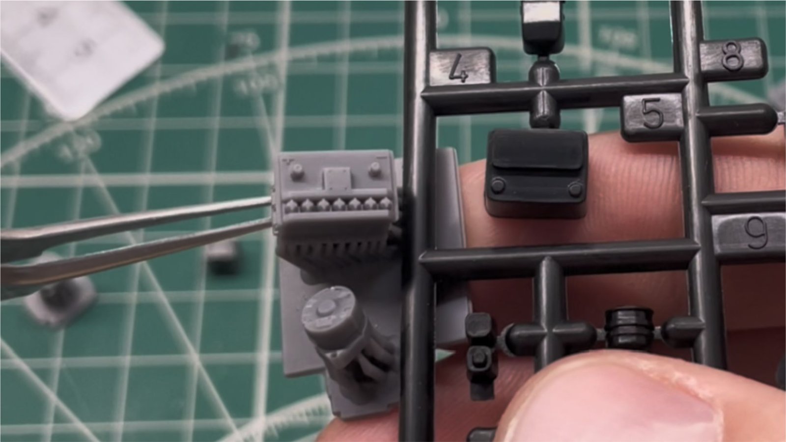

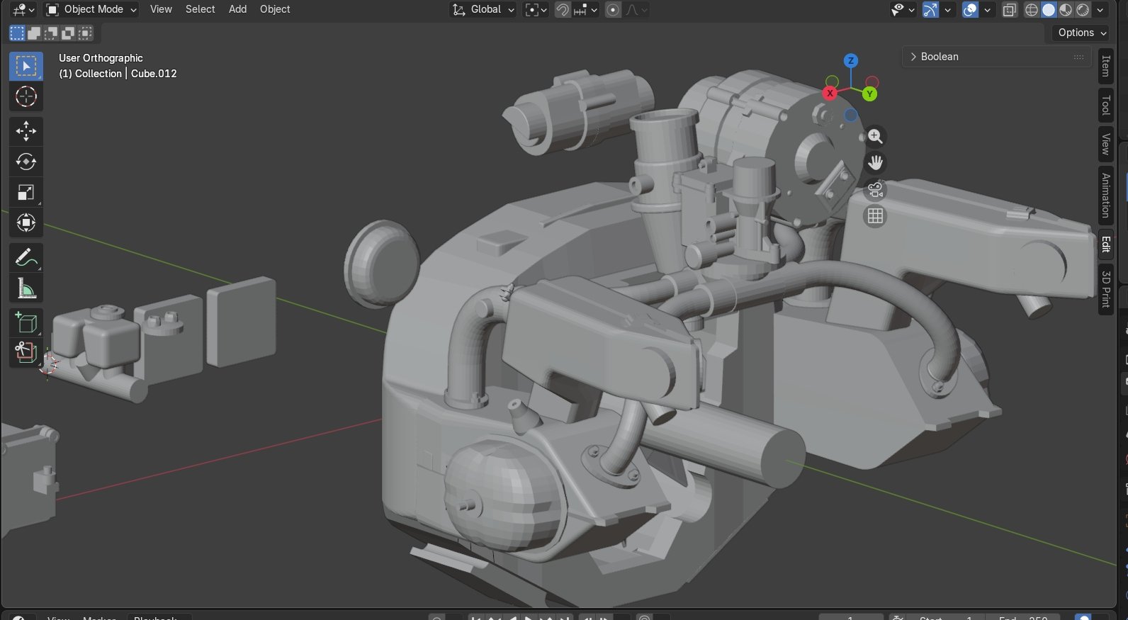

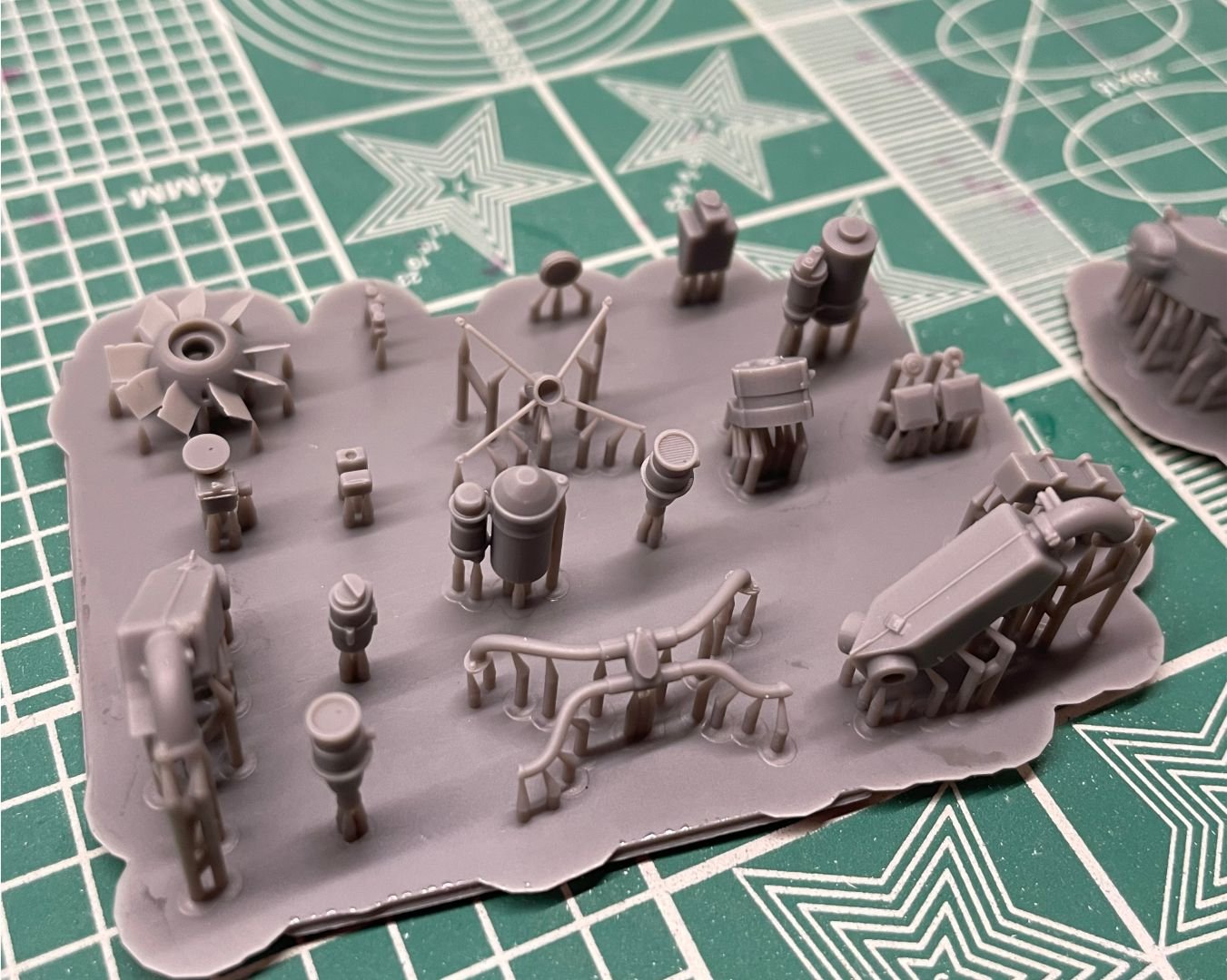

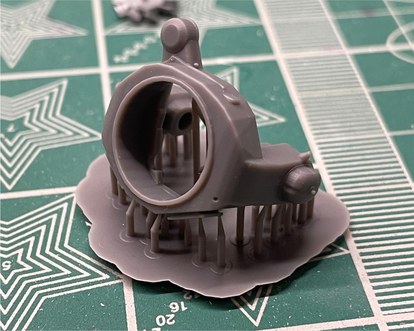

Популярный пост svetmraka 182 Опубликовано 17 Jun 2026, 18:56:11 Автор Популярный пост Жалоба Поделиться Опубликовано 17 Jun 2026, 18:56:11 (изменено) В 13.06.2026 в 00:53, AeroMax сказал: Ударим 3-Дэ моделизмом по разгильдяйству и безалаберности моделепроизводителей! Прогресс не стоит на месте, поспевать бы за ним. 10 лет назад удивлялся читая здесь форум, как печатали 3д детали. А теперь многое доступно, лишь надо соответствовать. Пока не появится роботизированная мини покрасочная камера (словно это настольный автомобильный конвейер) и сборочная автономная линия, будем при деле. Продолжаю... Посетив за календарный месяц три города, в аэропорту было достаточно времени, в основном из-за задержек. И даже сев в самолет до Санкт-Петербурга, не дав посадку на месте, отправили в Москву на дозаправку и ожидание. К сожалению, наша текущая действительность... Ноутбук был у меня с собой, так что штаны зря не просиживал. В итоге получилось следующее: Сто процентной точности не могу гарантировать, подстраивался к размерам для установки в Тамию. А также могут быть условности в пропорциях, ведь делалось по очень разномастным фотографиям. Есть отличия в модификациях, годах выпуска и прочее. Позже находились новые ракурсы и уже тогда понимал наличие промахов. И добавлю - небольшой опыт в программе, которая могла чудить под моими действиями. Сам двигатель не стал делать, во первых из-за времени, во вторых его будет слабо видно. Использую тот что в наборе. Побывав несколько дней в Москве, подсказали что в одном музее есть доступный экземпляр. Ради интереса и детальных фотографий, добрался и до туда. Автомобиль не в самом лучшем состоянии я увидел, но и выходя с завода разница не была огромной, как по мне. Получив вчера напечатанные детали, принялся смотреть результат. Получился он хорошо. Не идеально, но я рад в целом итогу. Собственно ради этого всё затевалось. Примерив, были выявлены неточности стыковки с двигателем, но все исправлю уже напильником. Самое главное - меня устраивает. Покажу различия в размерах и пропорциях. Изменено 17 Jun 2026, 18:56:53 пользователем svetmraka 18 Ссылка на сообщение Поделиться на другие сайты

Николай_ 6642 Опубликовано 18 Jun 2026, 04:53:59 Жалоба Поделиться Опубликовано 18 Jun 2026, 04:53:59 Огонь! Придерживаясь принципов здорового компромисса, можно и модель существенно улучшить на визуальном уровне, и не погрязнуть в доработках. 3 Ссылка на сообщение Поделиться на другие сайты
vova26003 49 Опубликовано 21 Jun 2026, 17:00:43 Жалоба Поделиться Опубликовано 21 Jun 2026, 17:00:43 Клевые допы , я бы прикупил таких 2 комплекта впрок) 1 Ссылка на сообщение Поделиться на другие сайты
svetmraka 182 Опубликовано 30 Jun 2026, 18:58:46 Автор Жалоба Поделиться Опубликовано 30 Jun 2026, 18:58:46 В 21.06.2026 в 22:00, vova26003 сказал: я бы прикупил таких 2 комплекта впрок) Сделаю для желающих после теста и внесения небольших корректировок. 3 Ссылка на сообщение Поделиться на другие сайты

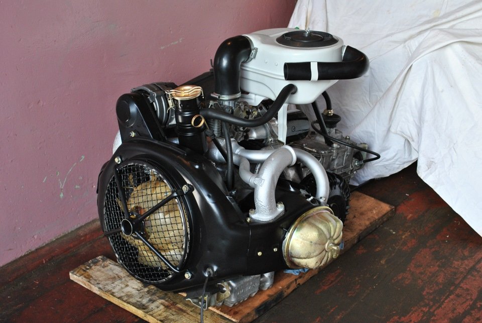

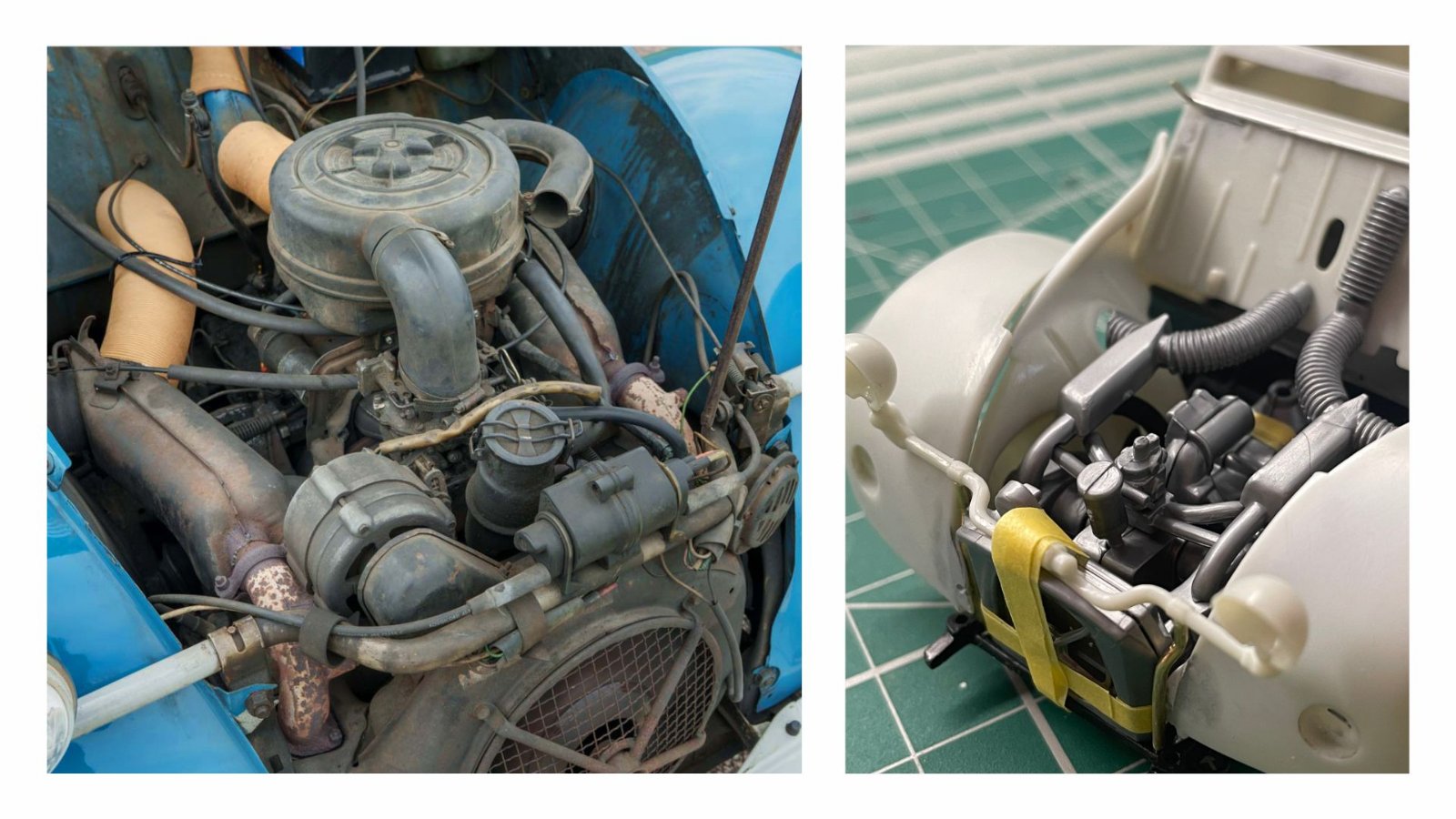

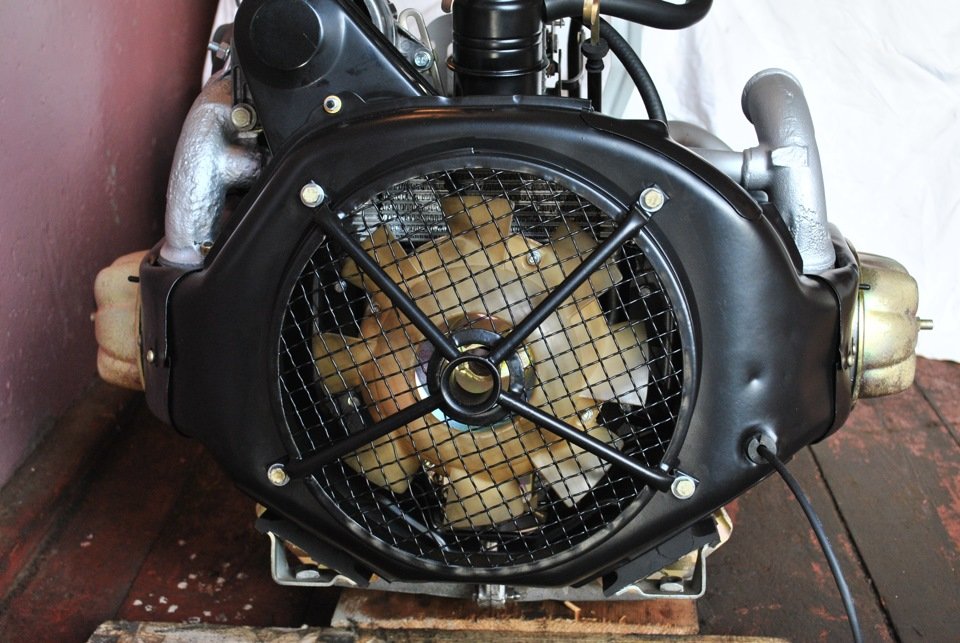

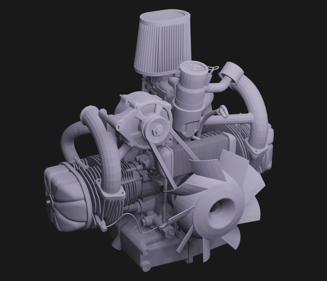

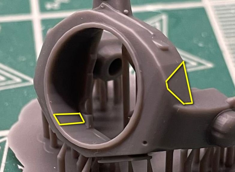

PETERSON 10752 Опубликовано 1 Jul 2026, 06:39:22 Жалоба Поделиться Опубликовано 1 Jul 2026, 06:39:22 Приветствую, Сергей. Очень интересный запил! На будущее советую генерировать более плотную сетку. У тебя она выглядит низкополигональной, отсюда эти крупные грани. И, если заинтересует, есть вот такая модель двигателя: https://cults3d.com/en/3d-model/various/motor-citroen-2cv 2 Ссылка на сообщение Поделиться на другие сайты
svetmraka 182 Опубликовано 2 Jul 2026, 05:01:08 Автор Жалоба Поделиться Опубликовано 2 Jul 2026, 05:01:08 22 часа назад, PETERSON сказал: если заинтересует, есть вот такая модель двигателя: Благодарю. Ранее видимо просмотрел и не видел этой модели. Что-нибудь использую с нею. Выглядит довольно навороченной для нашего масштаба. Что касается полигонов - себе задачу ставил ознакомление с программой. Получиться ли у меня работать с ней. Да и много деталей делаю размером от нескольких миллиметров до сантиметра, где не всегда эту детализацию увидишь. Хочется добиться детализации, но и меру надо знать. Все-таки в течении года, прибавление количества новых коробок превышает количество собранных моделей. Такими темпами кризис неизбежен... 1 Ссылка на сообщение Поделиться на другие сайты
