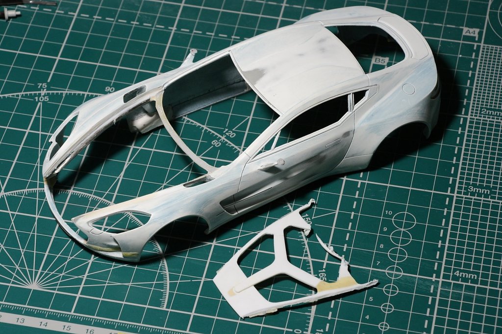

Популярный пост PETERSON 10186 Опубликовано 12 May 2019, 09:04:33 Автор Популярный пост Жалоба Поделиться Опубликовано 12 May 2019, 09:04:33 (изменено) Ладно, попробую. Сейчас происходит ожесточённая борьба с кузовом в районе капота - он там сильно деформировался, и капот перестал вставать на своё место. И ещё я начал изготавливать усилитель капота из полистирола 0,3 мм. Изменено 12 May 2019, 09:52:31 пользователем PETERSON 10 Ссылка на сообщение Поделиться на другие сайты
e36Evgen 16 Опубликовано 12 May 2019, 09:37:10 Жалоба Поделиться Опубликовано 12 May 2019, 09:37:10 30 минут назад, PETERSON сказал: он там сильно деформировался Из-за чего такое могло произойти?? Интересуюсь не ради праздного любопытства,но чтоб у меня минимизировать подобное... Ссылка на сообщение Поделиться на другие сайты
PETERSON 10186 Опубликовано 12 May 2019, 09:47:22 Автор Жалоба Поделиться Опубликовано 12 May 2019, 09:47:22 @e36Evgen Кузов отлит из непонятной смолы. После вырезания из него капота он потерял стабильность. Верхнюю декоративную панель моторного отсека я сделал из согнутого вручную листового полистирола, который, со временем, тоже начал местами распрямляться. Всё это в совокупности привело к множественным деформациям. Приходится кое-что распиливать, греть, гнуть, приклеивать назад, усиливать металлом... Ссылка на сообщение Поделиться на другие сайты

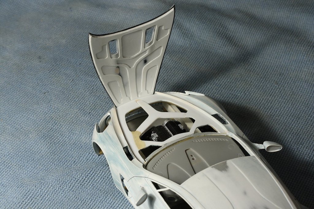

Популярный пост PETERSON 10186 Опубликовано 17 May 2019, 22:11:44 Автор Популярный пост Жалоба Поделиться Опубликовано 17 May 2019, 22:11:44 Поведённую морду более-менее исправил. Чтобы избежать в дальнейшем повторения такой ситуации я усилил весь периметр моторного отсека стальными профилями. Усилитель приклеен к капоту. Для петель совсем нет места, но я что-нибудь придумаю. 9 Ссылка на сообщение Поделиться на другие сайты
e36Evgen 16 Опубликовано 18 May 2019, 02:18:58 Жалоба Поделиться Опубликовано 18 May 2019, 02:18:58 Хорошо,что удалось исправить! А капот открывается как показано на последнем фото?? Ссылка на сообщение Поделиться на другие сайты

PETERSON 10186 Опубликовано 18 May 2019, 11:08:54 Автор Жалоба Поделиться Опубликовано 18 May 2019, 11:08:54 8 часов назад, e36Evgen сказал: А капот открывается как показано на последнем фото?? Да. Ссылка на сообщение Поделиться на другие сайты

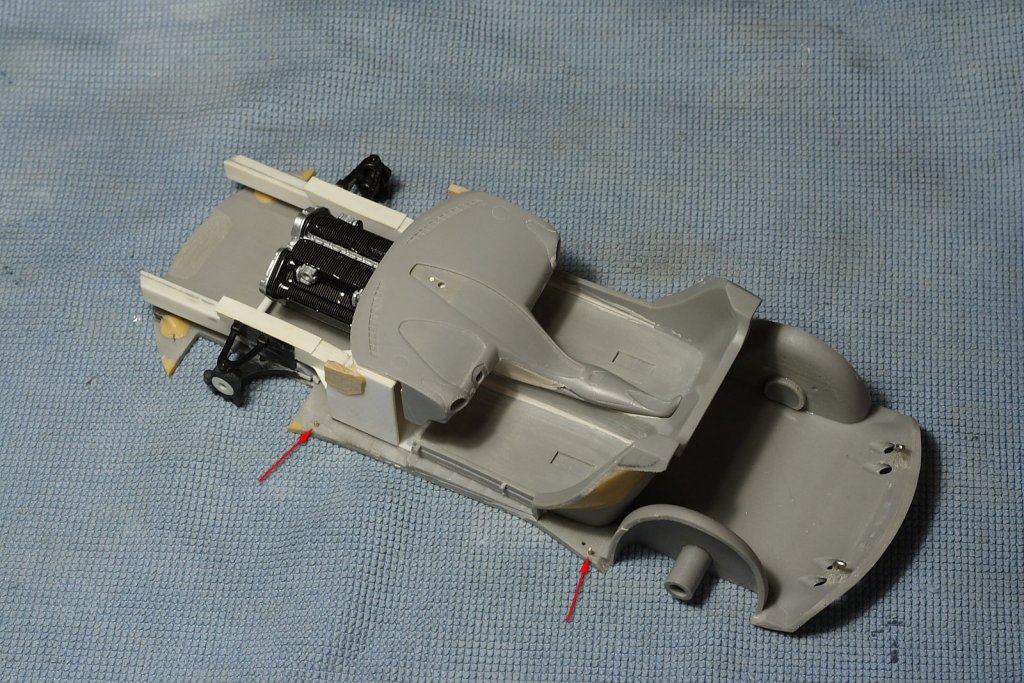

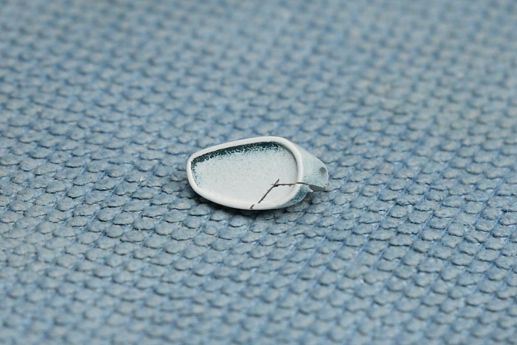

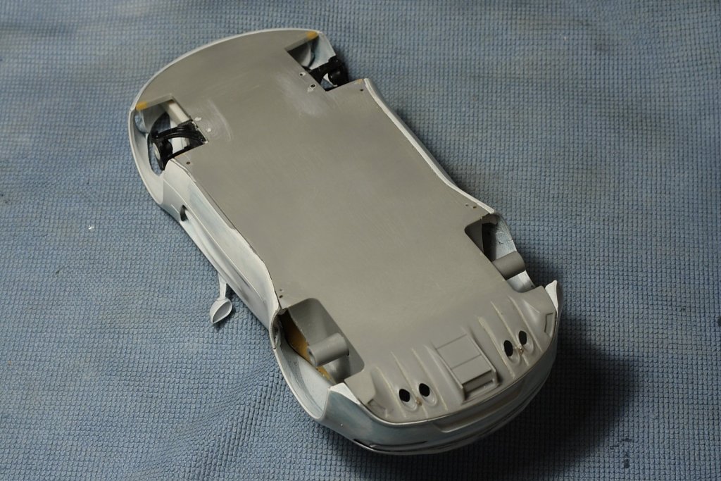

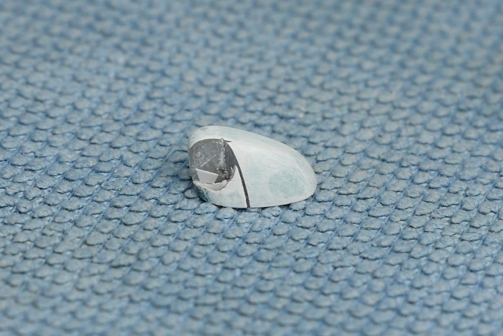

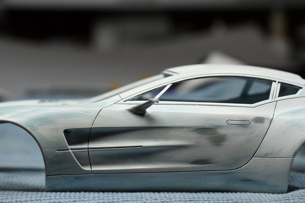

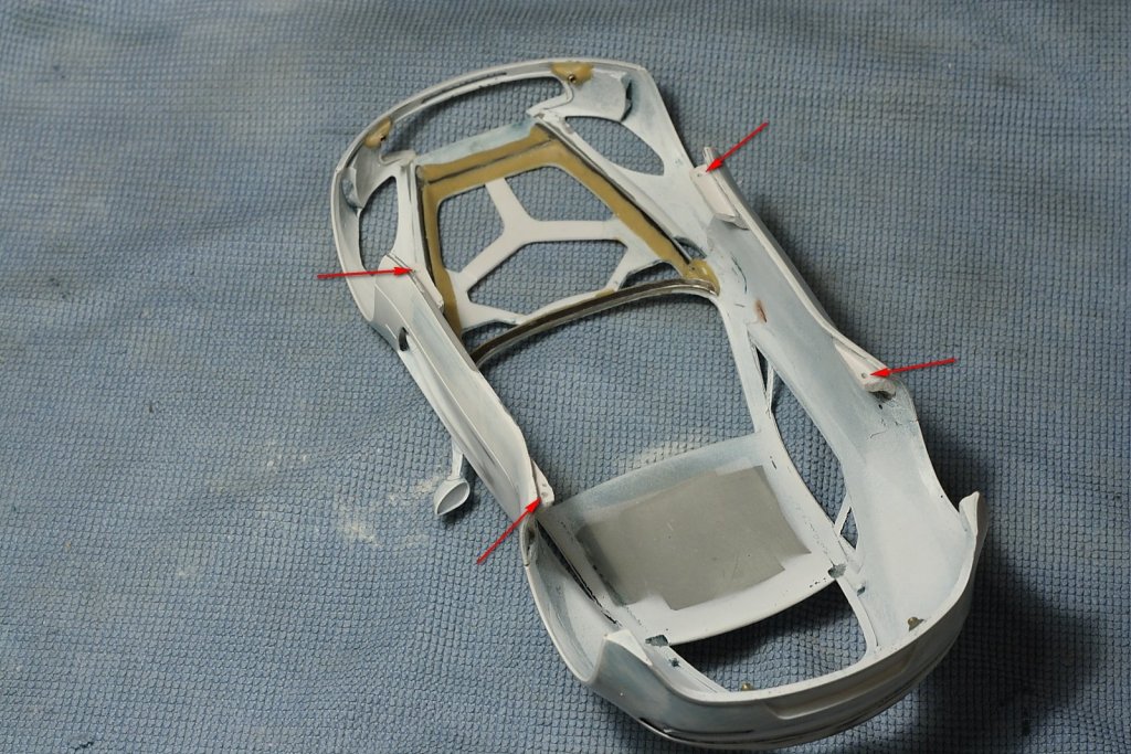

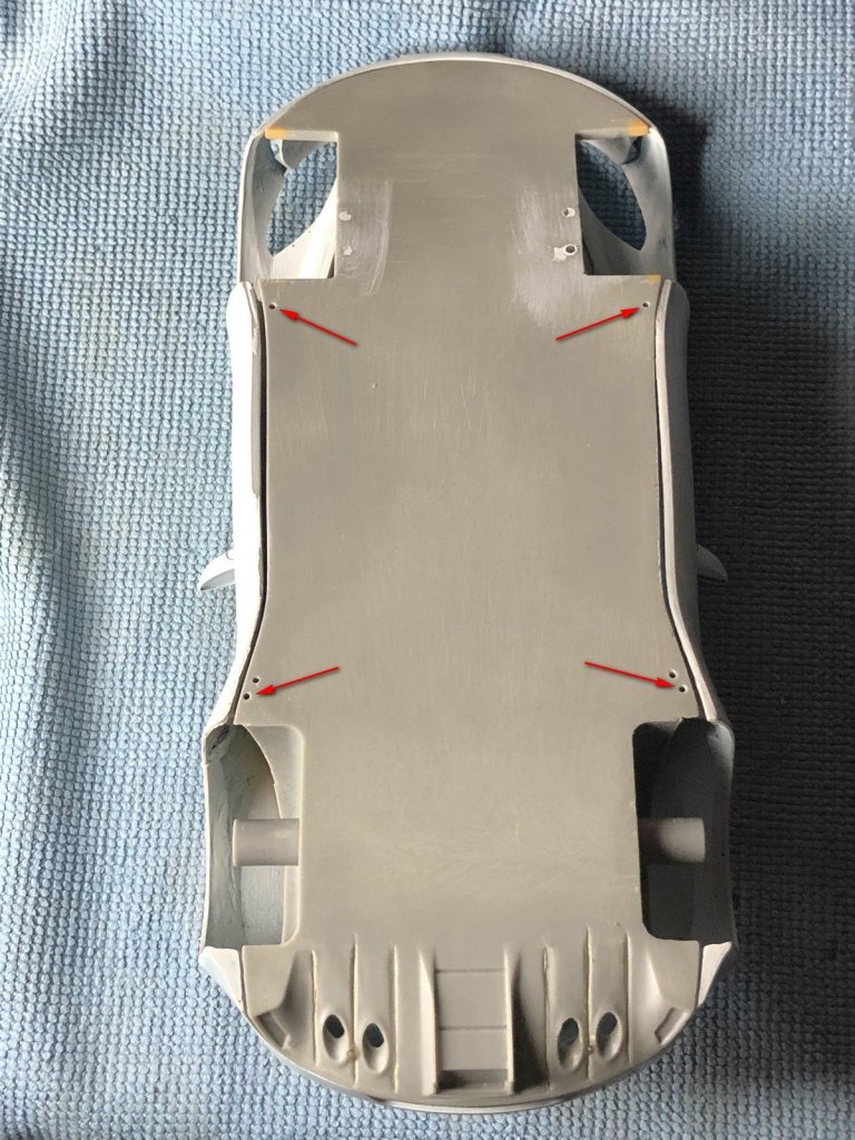

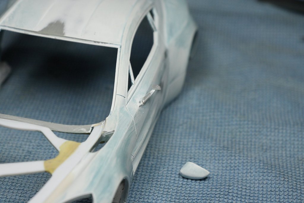

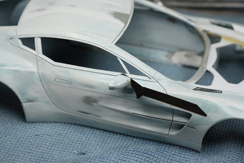

Популярный пост PETERSON 10186 Опубликовано 21 Mar 2020, 23:53:44 Автор Популярный пост Жалоба Поделиться Опубликовано 21 Mar 2020, 23:53:44 (изменено) Продолжим. Давно собирался сделать фиксаторы, которые будут точно позиционировать днище относительно кузова. Для этой цели сделал на кузове наросты из полиэфирной шпаклёвки, соединил кузов с платформой, прижал пороги к днищу и просверлил отверстия. Затем вклеил в отверстия на днище штифты из латунной проволоки диаметром 1,0 мм. Продолжаю ваять кузовные элементы в моторном отсеке и тыльную сторону капота. Решил немного модернизировать зеркала. Изменено 22 Mar 2020, 16:31:19 пользователем PETERSON 18 Ссылка на сообщение Поделиться на другие сайты
MAXIM.GRK 97 Опубликовано 23 Mar 2020, 08:52:28 Жалоба Поделиться Опубликовано 23 Mar 2020, 08:52:28 Зеркала, я так понял, решили вырезать по линии разъема как в реальном авто? Ссылка на сообщение Поделиться на другие сайты
PETERSON 10186 Опубликовано 23 Mar 2020, 13:28:41 Автор Жалоба Поделиться Опубликовано 23 Mar 2020, 13:28:41 @MAXIM.GRK Совершенно верно. 1 Ссылка на сообщение Поделиться на другие сайты

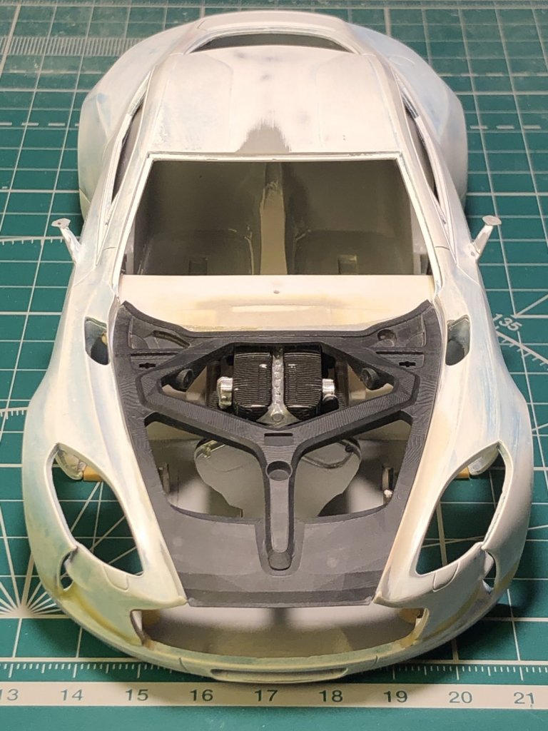

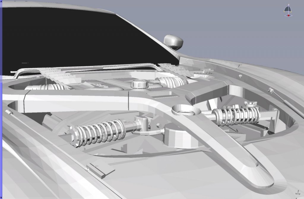

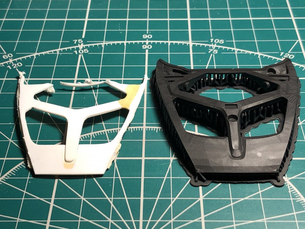

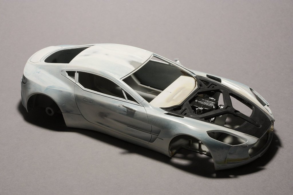

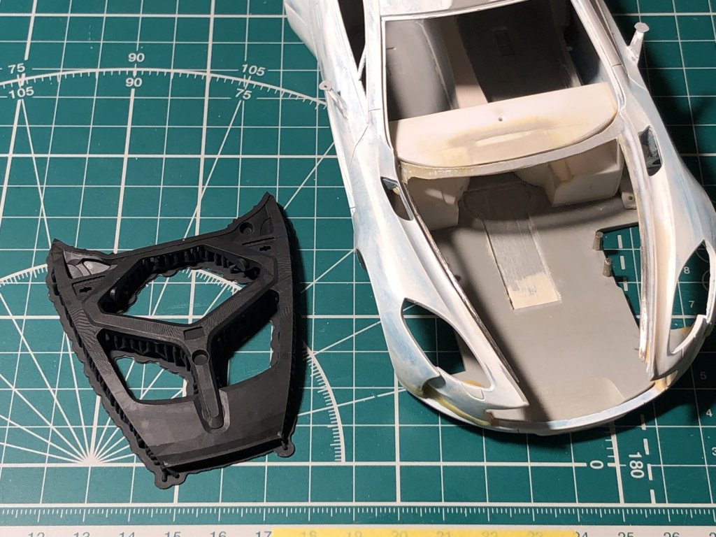

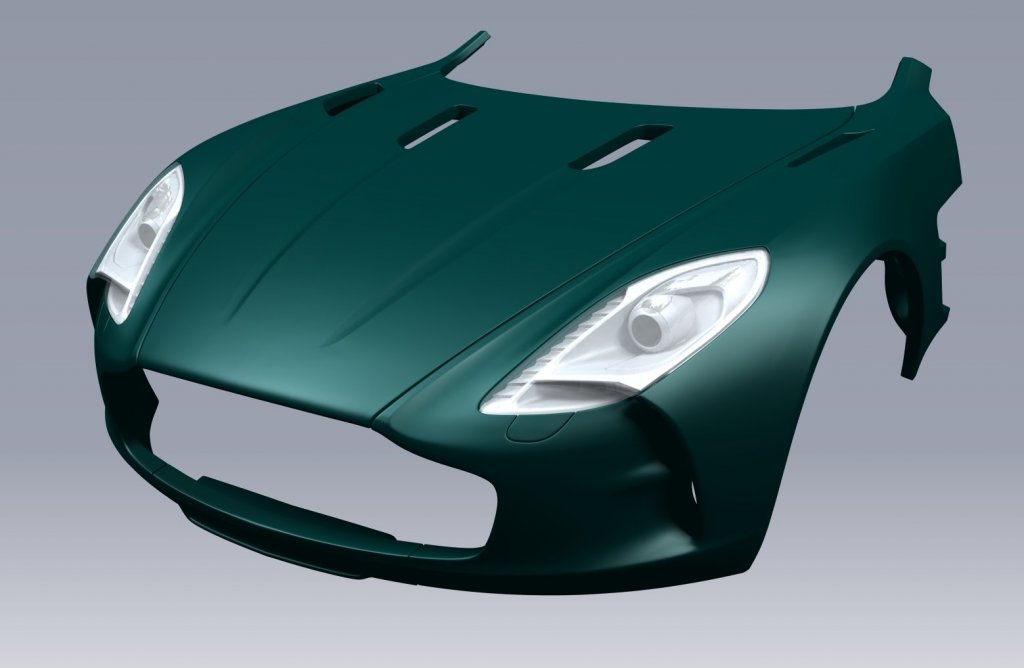

Популярный пост PETERSON 10186 Опубликовано 17 Mar 2021, 09:04:19 Автор Популярный пост Жалоба Поделиться Опубликовано 17 Mar 2021, 09:04:19 Ну что, надо постепенно двигаться к завершению этого долгостроя. Тем более, что появился хороший повод. Вырастил и подогнал по месту новый периметр моторного отсека. Самодельную заготовку удалил без особого сожаления. Теперь перестал закрываться капот. У кузова от HD перед сверху немного приплюснут, а должен быть более дутым. Короче, мной принято радикальное решение - весь перед будет сделан заново. 10 Ссылка на сообщение Поделиться на другие сайты
Популярный пост lexer 802 Опубликовано 17 Mar 2021, 09:07:46 Популярный пост Жалоба Поделиться Опубликовано 17 Mar 2021, 09:07:46 (изменено) Фраза "двигаться к завершению" и "перед будет сделан заново," у меня совсем не вяжутся! Изменено 17 Mar 2021, 09:08:24 пользователем lexer 5 Ссылка на сообщение Поделиться на другие сайты
oleglorenz 3086 Опубликовано 17 Mar 2021, 09:31:16 Жалоба Поделиться Опубликовано 17 Mar 2021, 09:31:16 Энтот периметр мотора какой-то low-poly ? где вы его нашли.. _) ээээ а как же феррари от португальского мастера ? Ссылка на сообщение Поделиться на другие сайты
valek 1650 Опубликовано 17 Mar 2021, 09:41:10 Жалоба Поделиться Опубликовано 17 Mar 2021, 09:41:10 33 минуты назад, lexer сказал: Фраза "двигаться к завершению" и "перед будет сделан заново," у меня совсем не вяжутся! Меня тоже улыбнуло Ссылка на сообщение Поделиться на другие сайты
PETERSON 10186 Опубликовано 17 Mar 2021, 09:57:02 Автор Жалоба Поделиться Опубликовано 17 Mar 2021, 09:57:02 43 минуты назад, lexer сказал: Фраза "двигаться к завершению" и "перед будет сделан заново," у меня совсем не вяжутся! Разве это взаимоисключающие фразы? Мне кажется, это будет быстрее и качественнее, чем продолжать исправлять кривую морду от HD. 16 минут назад, oleglorenz сказал: Энтот периметр мотора какой-то low-poly ? где вы его нашли.. В компьютерной игрушке. 17 минут назад, oleglorenz сказал: а как же феррари от португальского мастера ? В процессе. Как и многое другое. Не смог я перебороть свою тягу к правильным формам и пропорциям. Ссылка на сообщение Поделиться на другие сайты
John Wick 4106 Опубликовано 18 Mar 2021, 06:20:17 Жалоба Поделиться Опубликовано 18 Mar 2021, 06:20:17 (изменено) 20 hours ago, PETERSON said: В компьютерной игрушке. Вы сами сделали экспорт из игрушки или нашли готовый? Любопытно, кто-нибудь сравнивал в какой из гоночных игр самые точные модели? Изменено 18 Mar 2021, 06:21:11 пользователем John Wick Ссылка на сообщение Поделиться на другие сайты
Левша 806 Опубликовано 18 Mar 2021, 08:01:11 Жалоба Поделиться Опубликовано 18 Mar 2021, 08:01:11 1 час назад, John Wick сказал: Вы сами сделали экспорт из игрушки или нашли готовый? Любопытно, кто-нибудь сравнивал в какой из гоночных игр самые точные модели? Это конечно мое предположение, но мне кажется, что gran turismo в этом плане фаворит Ссылка на сообщение Поделиться на другие сайты
John Wick 4106 Опубликовано 18 Mar 2021, 08:28:29 Жалоба Поделиться Опубликовано 18 Mar 2021, 08:28:29 (изменено) 29 minutes ago, Левша said: Это конечно мое предположение, но мне кажется, что gran turismo в этом плане фаворит Какой из?))) наверное GT Sport. Когда я собирал информацию про Форд ГТ, то нашёл видео, где команда, создавшая Forza, гуляла по фабрике, где эти Форды собирают. Так что у них тоже могут быть точные модели. Изменено 18 Mar 2021, 08:30:35 пользователем John Wick Ссылка на сообщение Поделиться на другие сайты
PETERSON 10186 Опубликовано 18 Mar 2021, 10:00:13 Автор Жалоба Поделиться Опубликовано 18 Mar 2021, 10:00:13 (изменено) В 18.03.2021 в 09:20, John Wick сказал: Вы сами сделали экспорт из игрушки или нашли готовый? Модель мне нашёл Костя @firun, а приготовил к печати Иван @Zuko. Подкапотка из Forza, кузов из GranTurismo. Из каких точно версий игр не подскажу. В 18.03.2021 в 11:01, Левша сказал: В 18.03.2021 в 09:20, John Wick сказал: Это конечно мое предположение, но мне кажется, что gran turismo в этом плане фаворит Это факт. Сейчас проверил - кузов из GT Sport. Изменено 22 Jan 2024, 10:59:09 пользователем PETERSON 3 Ссылка на сообщение Поделиться на другие сайты
