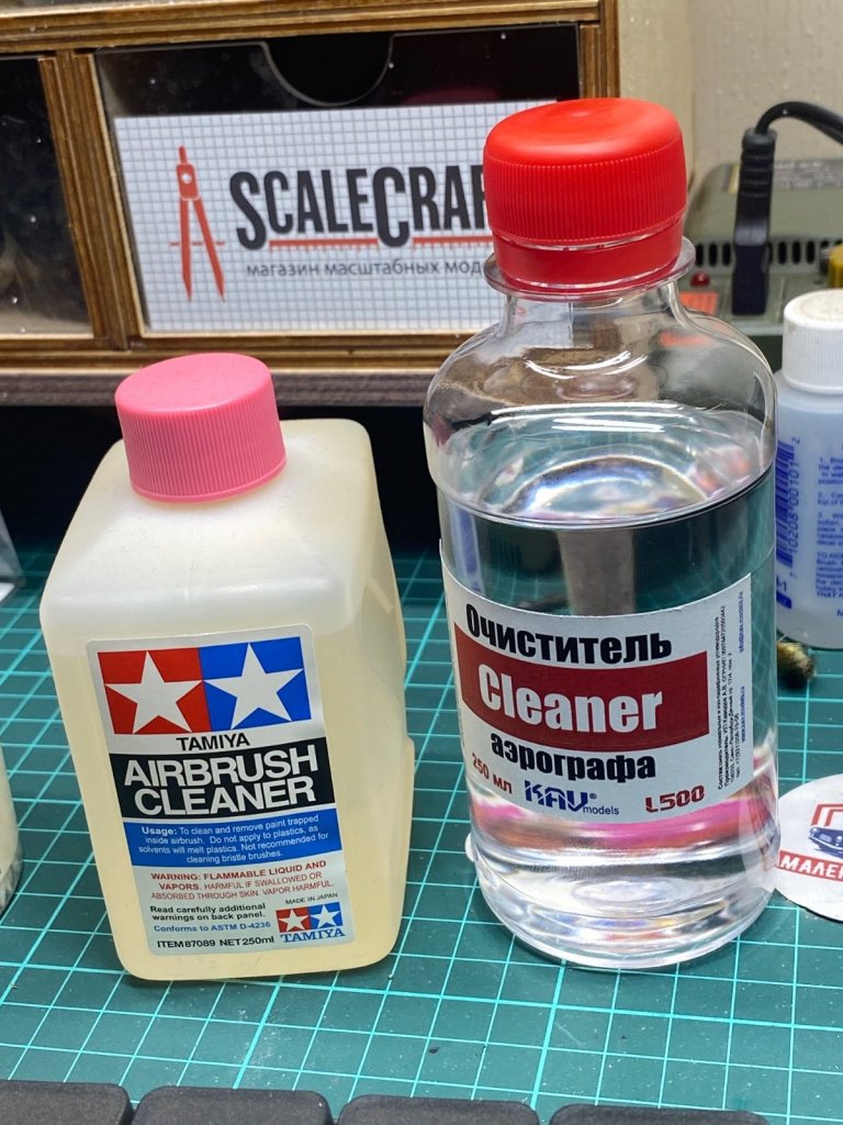

Energo 22 Опубликовано 26 Oct 2023, 20:31:28 Жалоба Поделиться Опубликовано 26 Oct 2023, 20:31:28 Tamiya очиститель это тот что с красным колпачком? Он реально чистит после Zero Paints? А KAV это... универсальный L507 вроде? Уточните мне пож. Ссылка на сообщение Поделиться на другие сайты
Andrey Labuzov 6544 Опубликовано 27 Oct 2023, 03:48:16 Жалоба Поделиться Опубликовано 27 Oct 2023, 03:48:16 7 часов назад, Energo сказал: Tamiya очиститель это тот что с красным колпачком? Он реально чистит после Zero Paints? А KAV это... универсальный L507 вроде? Уточните мне пож. Вместо тысячи слов 2 Ссылка на сообщение Поделиться на другие сайты

Sebastian 795 Опубликовано 27 Oct 2023, 05:18:49 Жалоба Поделиться Опубликовано 27 Oct 2023, 05:18:49 Чем очиститель аэрографа отличается от обычного растворителя 646/650 или того-же ацетона? Ссылка на сообщение Поделиться на другие сайты
Феофан 857 Опубликовано 27 Oct 2023, 07:02:17 Жалоба Поделиться Опубликовано 27 Oct 2023, 07:02:17 1 час назад, Sebastian сказал: Чем очиститель аэрографа отличается от обычного растворителя 646/650 или того-же ацетона? Запахом точно отличается, 650 противней пахнет. А по химии ХЗ. Тамиевский по запаху ближе к ацетону. Кстати, пару раз по запарке в лак LP-9 добавлял вместо лакового растворителя очиститель и дул на декали, спохватывался уже после нанесения. И ничего, деки и пластик целы, блестит как у кота Ссылка на сообщение Поделиться на другие сайты
hibar 530 Опубликовано 27 Oct 2023, 07:18:27 Жалоба Поделиться Опубликовано 27 Oct 2023, 07:18:27 5 минут назад, Феофан сказал: Запахом точно отличается, 650 противней пахнет. да что ты...всё зависит от производителя. Растворители от разных производителей сильно отличаются по запаху. В Леруа продаётся 646 от какого-то московско завода, так там просто от одного запаха выворачивает и глаза с кровью вылазят Ссылка на сообщение Поделиться на другие сайты
Феофан 857 Опубликовано 27 Oct 2023, 07:21:45 Жалоба Поделиться Опубликовано 27 Oct 2023, 07:21:45 1 минуту назад, hibar сказал: да что ты...всё зависит от производителя. Растворители от разных производителей сильно отличаются по запаху. В Леруа продаётся 646 от какого-то московско завода, так там просто от одного запаха выворачивает и глаза с кровью вылазят Тамиевский тоже воздуха не озонирует, но если говорить про разницу одного и того же растворителя в зависимости от производителя, то с алкоголем то же самое Ссылка на сообщение Поделиться на другие сайты
hibar 530 Опубликовано 27 Oct 2023, 07:27:45 Жалоба Поделиться Опубликовано 27 Oct 2023, 07:27:45 так с химией также как с алкоголем, берёшь то, что уже проверенно и чаще всего в каждом регионе это свои фавориты и аутсайдеры Ссылка на сообщение Поделиться на другие сайты
Феофан 857 Опубликовано 27 Oct 2023, 07:44:49 Жалоба Поделиться Опубликовано 27 Oct 2023, 07:44:49 15 минут назад, hibar сказал: так с химией также как с алкоголем, берёшь то, что уже проверенно и чаще всего в каждом регионе это свои фавориты и аутсайдеры Да, и с одним и с другим экспериментировать не хочется. Может дорого встать. Ссылка на сообщение Поделиться на другие сайты
