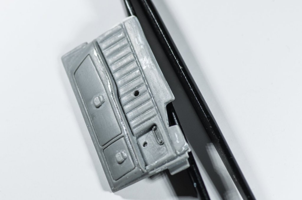

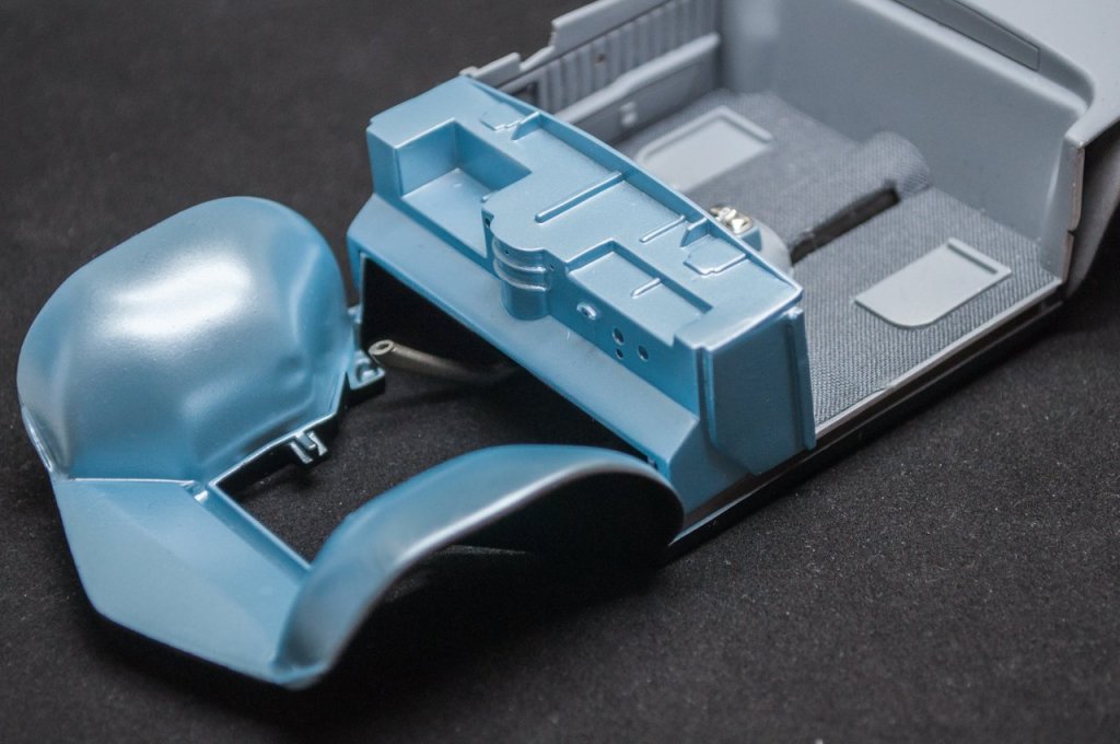

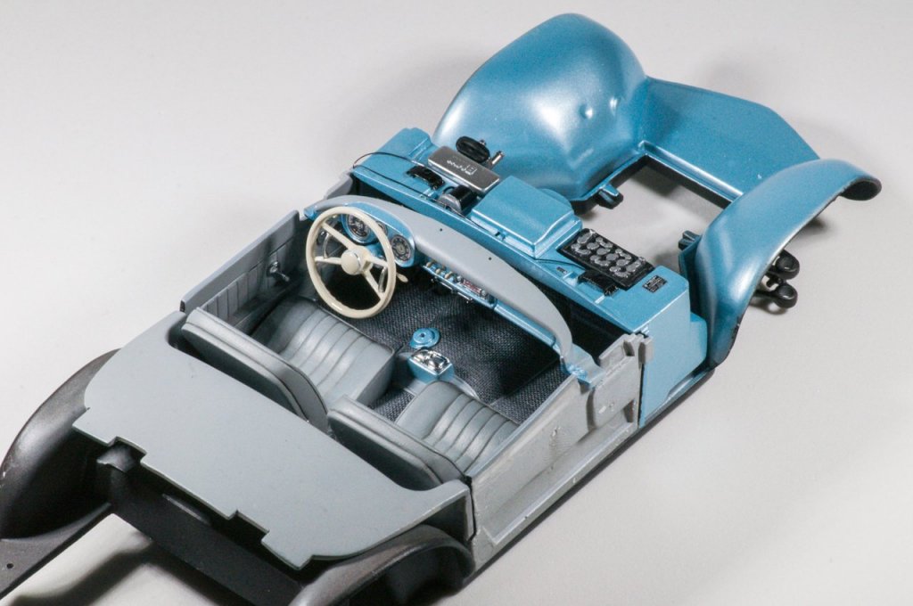

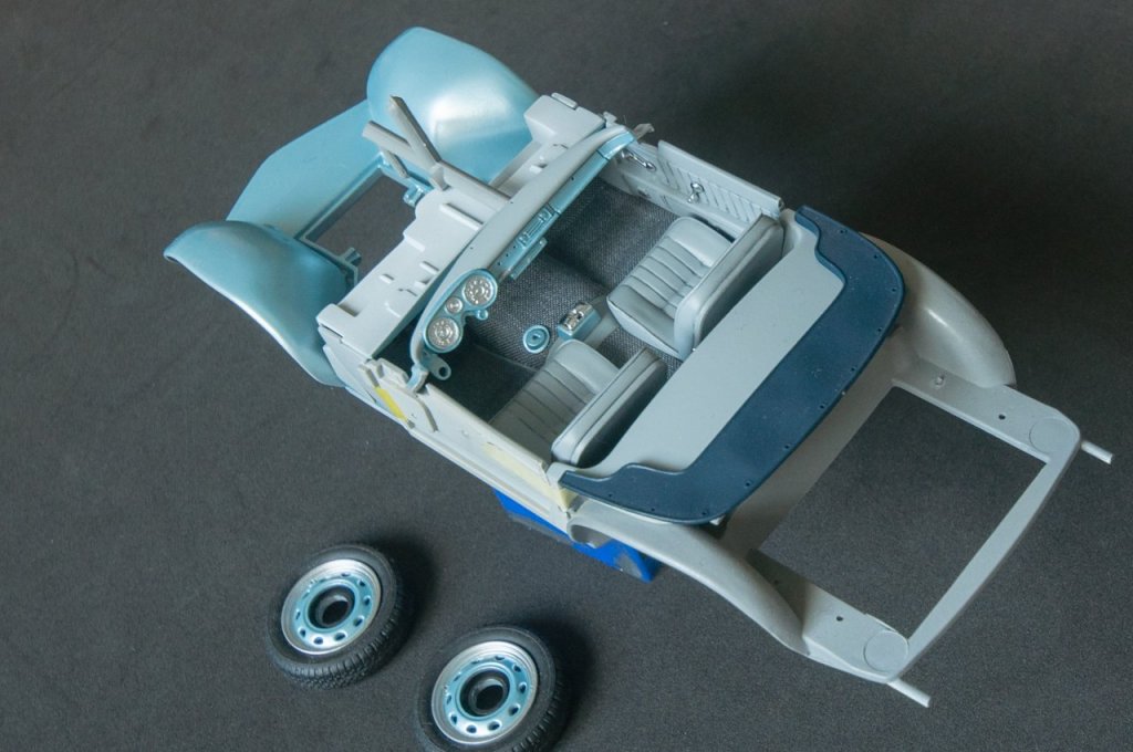

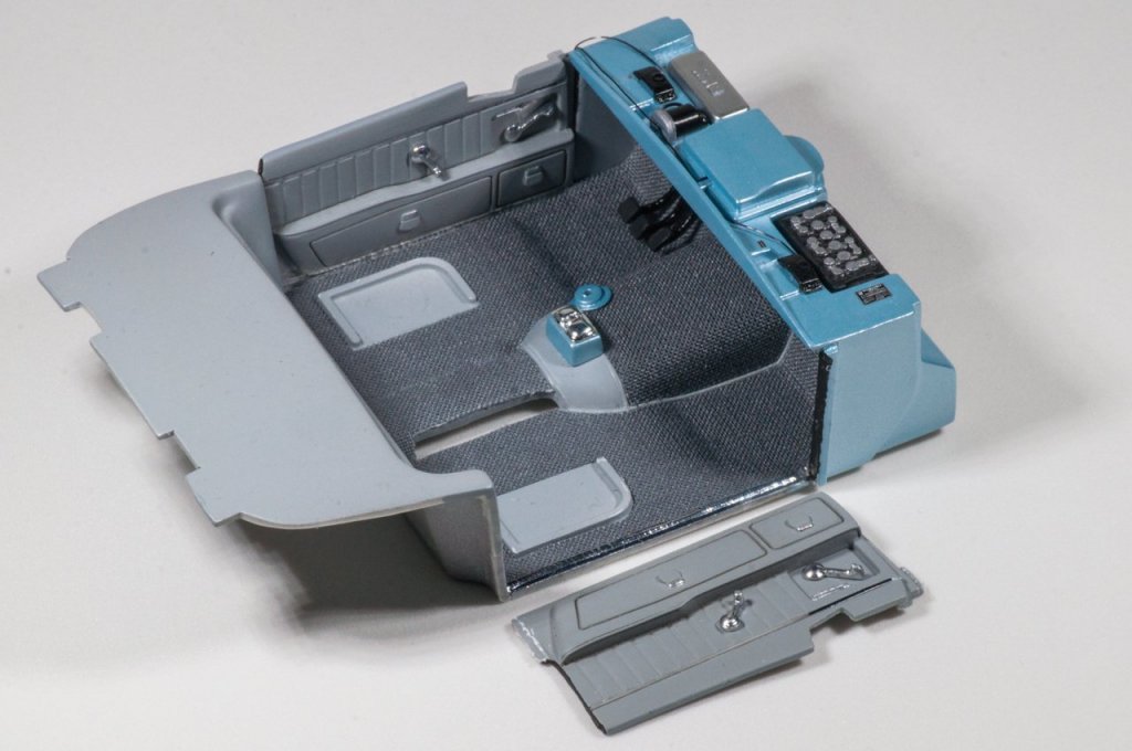

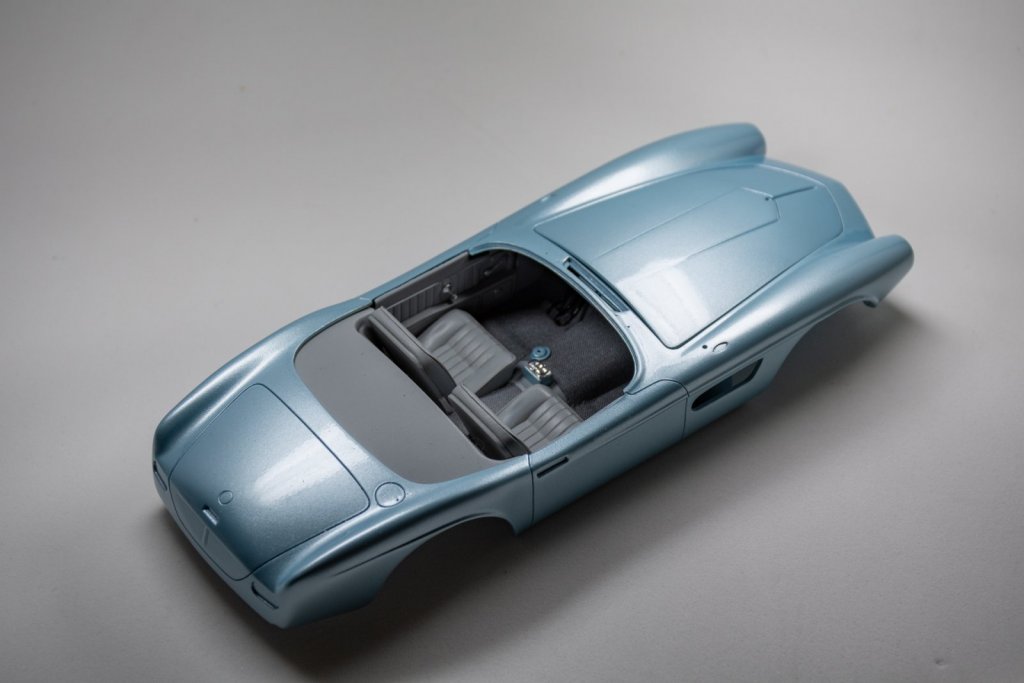

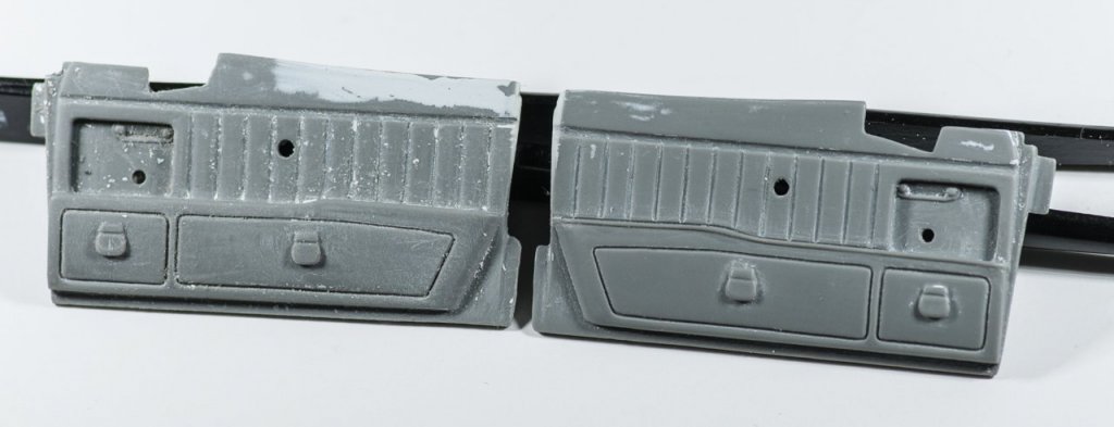

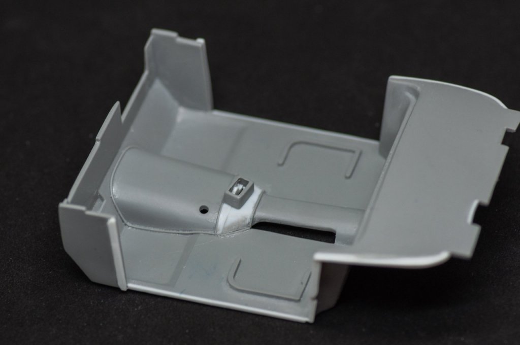

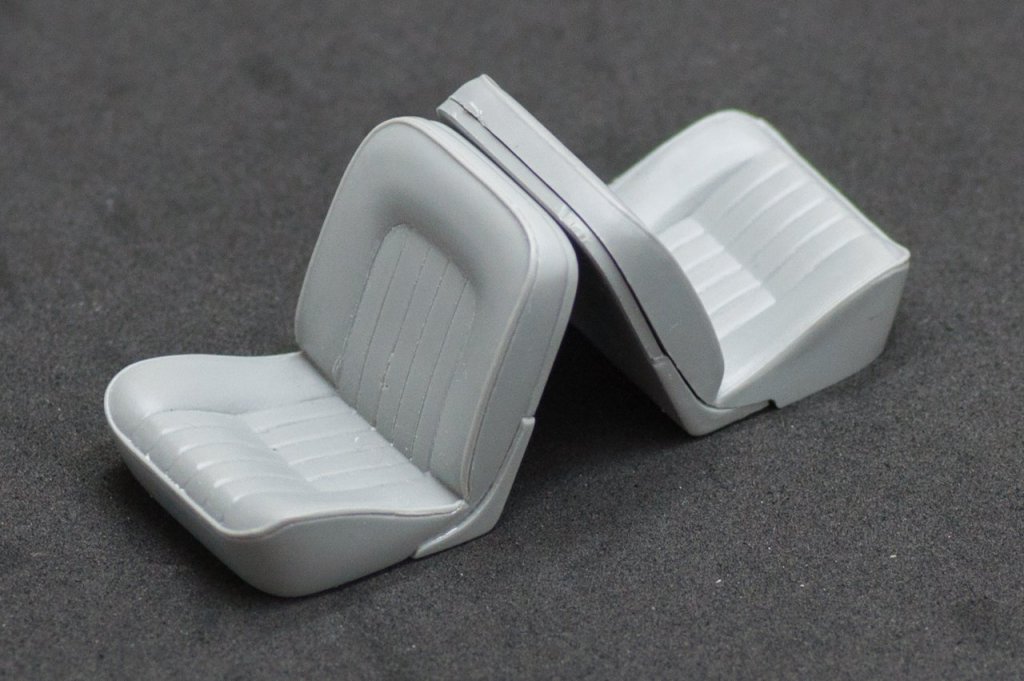

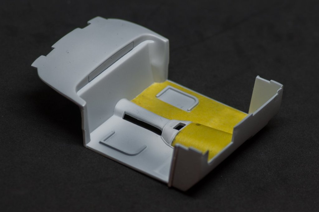

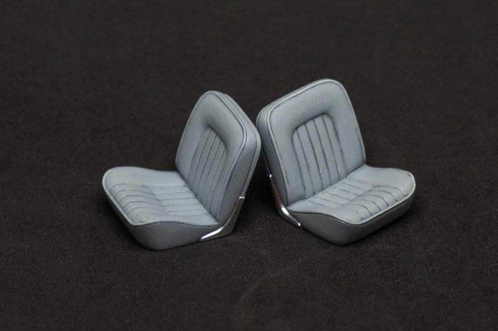

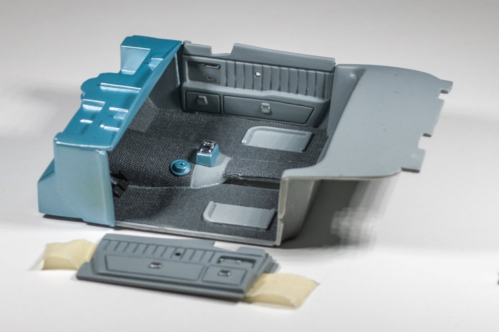

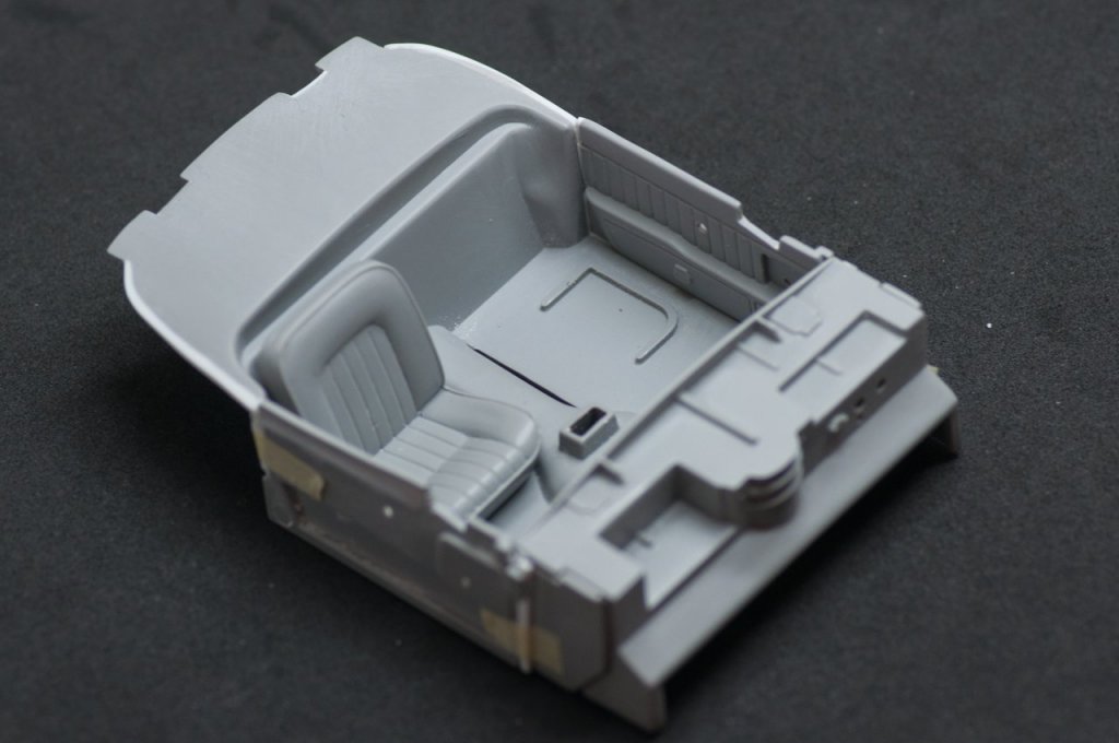

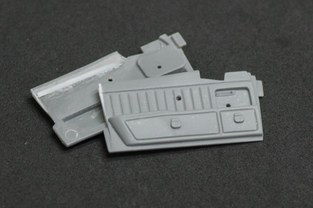

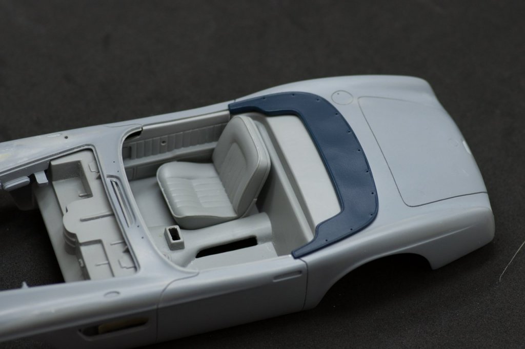

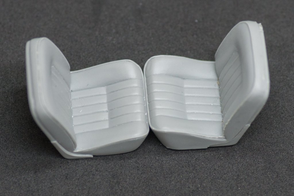

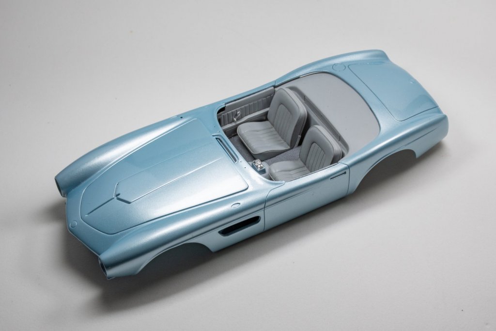

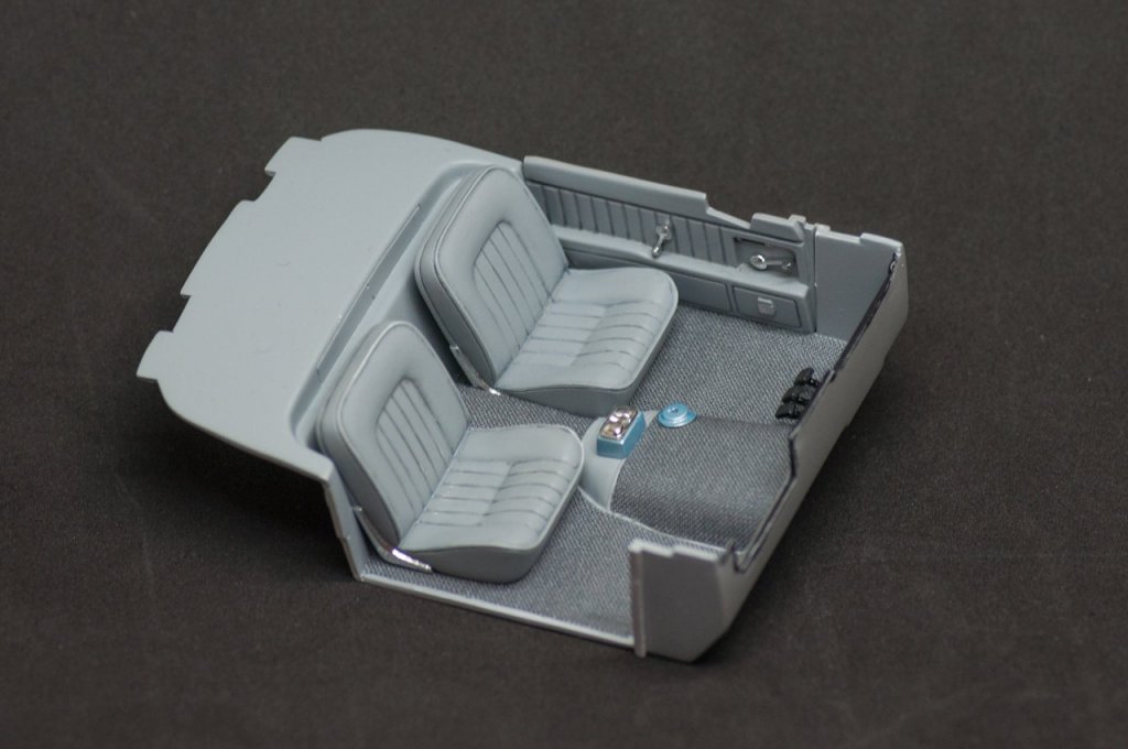

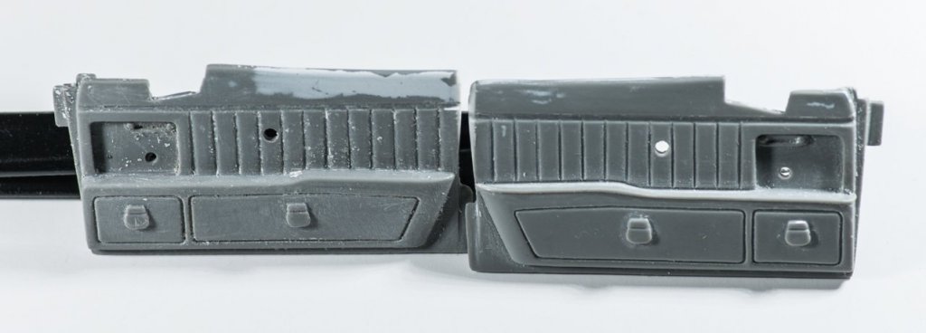

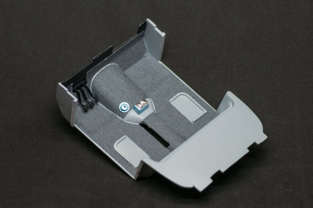

Популярный пост AZz 1635 Опубликовано 1 Feb 2018, 23:35:29 Автор Популярный пост Жалоба Поделиться Опубликовано 1 Feb 2018, 23:35:29 (изменено) Наврал я вам, друзья, про двигатель в прошлый раз... не будет сегодня двигателя. Будет немного интерьера. Да, приспичило мне три недели назад примерить дверные карты и не удержался - затянуло. Только запилился в детали, как и конкурс подоспел. И теперь, глядя как суровые мужчины меряются умением ловко флокировать ванны салонов, приходится сидеть в сторонке и допиливать прошлогоднего конкурсанта. Но давайте вернёмся к пациенту... Итак, первая беда - раскоряченные сиденья, которые так плотно зажимаются дверными картами, что комару хобот засунуть некуда. Чтобы исправить ситуацию, первым делом решительно спиливаем основания сидушек и чуть подправляем посадочные места. Благо, что 2 мм пластика позволяют это сделать. На картинках, представленных ниже, справа видим полуфабрикат, слева - изделие готовое к употреблению. Не останавливаемся на достигнутом и 0.75 пластиком наращиваем торцы дверных проемов. Тем более там в любом случае дырки надо закрывать ) Это фишка такая у ревелла - делать детальки на полмиллиметра косячней, чтобы нам веселей было. С дверными картами та же история. Немножко пластика не помешает. В результате всех этих шаманств прибавилось по несколько миллиметров свободного пространства и дышать стало явно легче. ну и, конечно, постоянные примерки с подпиливанием всего и вся. А потом стало скучно и захотелось добавить всяких рюшечек в уныло-плоский салон. Заодно снял лекала для напольного покрытия Попилил немного приборку... добавил расшивку, спилил фонарь над бардачком, добавил личинку замка зажигания с переделкой посадочного места под руль, заменил имитацию кнопок на отверстия ) Слева от приборов должно быть два тумблера, но места хватило только на один Казус случился с рулём... вечер был убит на вкорячивание металлического колечка "как на оригинале", а потом была обнаружена декаль, это колечко имитирующая ) Ну и смеха ради покажу солнцезащитные козырьки "до" и "после" Завершив работы подготовительного характера, перешёл к оскраске деталей. После трёх попыток и перекрасов остановился на оттенке серого, который все равно не очень нравится, но уже просто задолбало Ага, и смывка получилась грязновато, но это вы ещё не видели начального варианта ) Настелил половиков, чтобы ноги зимой не мерзли и приклеил на место всякую мелочь Вы ведь спросите "а что за чудо-тряпочка на полу". Это - самоклеющаяся лента дня книжных переплетов из специального-магазина книжных переплетчиков (сам в шоке, что такие существуют). Она клёвая, её вообще никакими зубами не отодрать. Ну и раз уж особо внимательные запалили,какого цвета будет кузов, то вот вам ещё пару фоток для пущей интриги... Изменено 1 Feb 2018, 23:54:39 пользователем AZz 25 Ссылка на сообщение Поделиться на другие сайты
cuba_13 3616 Опубликовано 2 Feb 2018, 04:22:49 Жалоба Поделиться Опубликовано 2 Feb 2018, 04:22:49 Салон бы в полумат задуть, сейчас выглядит, как будто это голый пластик... 1 Ссылка на сообщение Поделиться на другие сайты
Tolibass 7400 Опубликовано 2 Feb 2018, 07:37:07 Жалоба Поделиться Опубликовано 2 Feb 2018, 07:37:07 Люблю этот вип, прям как пособие по сборке. браво отличный результат по салону, конечно спорное сочетание, цвета кузова и салона. Но жду продолжение Ссылка на сообщение Поделиться на другие сайты
Alexander G 347 Опубликовано 2 Feb 2018, 08:01:00 Жалоба Поделиться Опубликовано 2 Feb 2018, 08:01:00 Воздержусь от комментариев по салону. Думаю, что при окончательной сборке он "заиграет новыми красками". Технологию с "чудо-тряпочкой" взял на заметку. Спасибо! Ссылка на сообщение Поделиться на другие сайты
S.Crispus G. 414 Опубликовано 2 Feb 2018, 08:28:44 Жалоба Поделиться Опубликовано 2 Feb 2018, 08:28:44 Срединные вставки сидений,спинок и дверных карт просятся в голубой цвет,как на вставке в торпедо и консоли.ИМХО. Ссылка на сообщение Поделиться на другие сайты
valek 1650 Опубликовано 2 Feb 2018, 10:09:37 Жалоба Поделиться Опубликовано 2 Feb 2018, 10:09:37 Что-то серый салончик нагоняет уныние, по мне так сюда лучше кремовый Но хозяин барин. 1 Ссылка на сообщение Поделиться на другие сайты

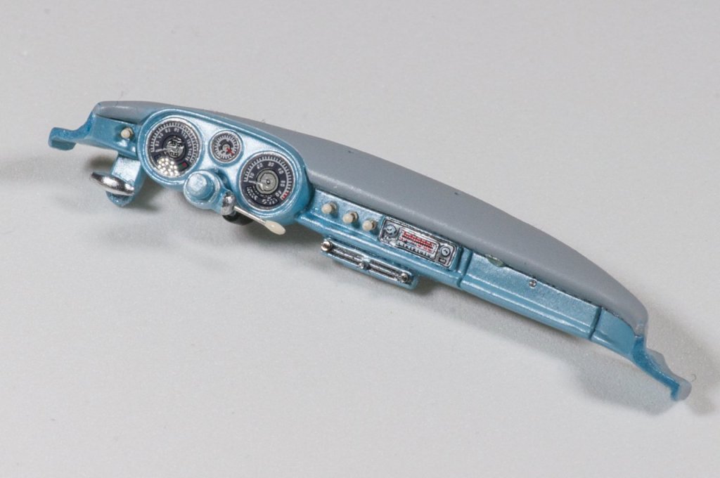

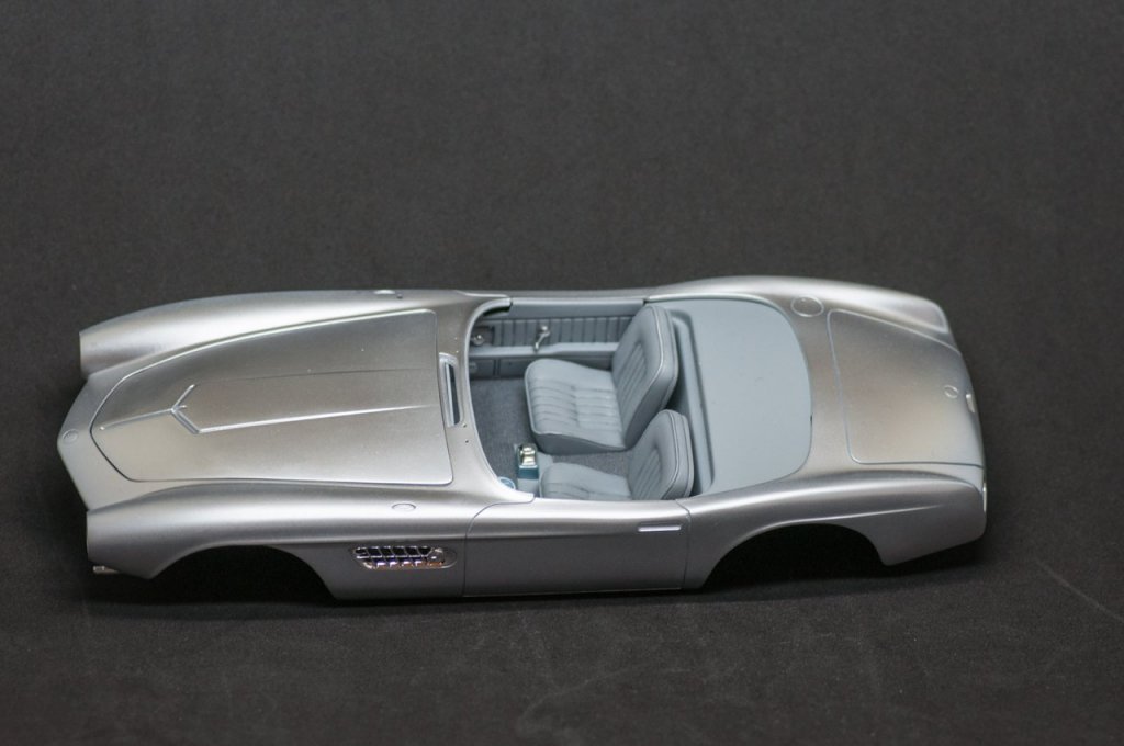

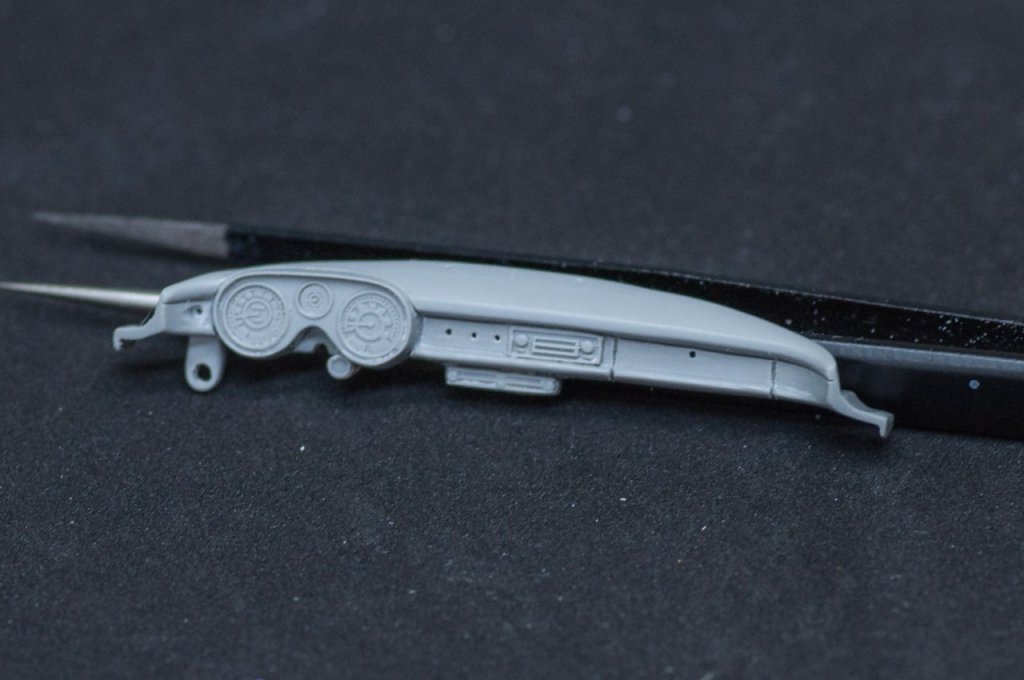

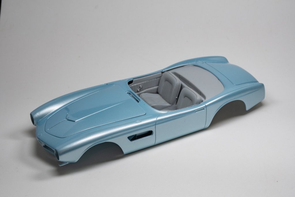

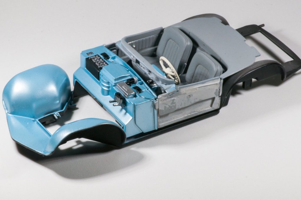

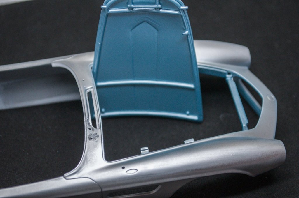

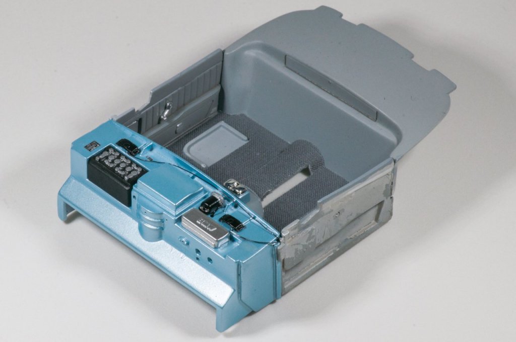

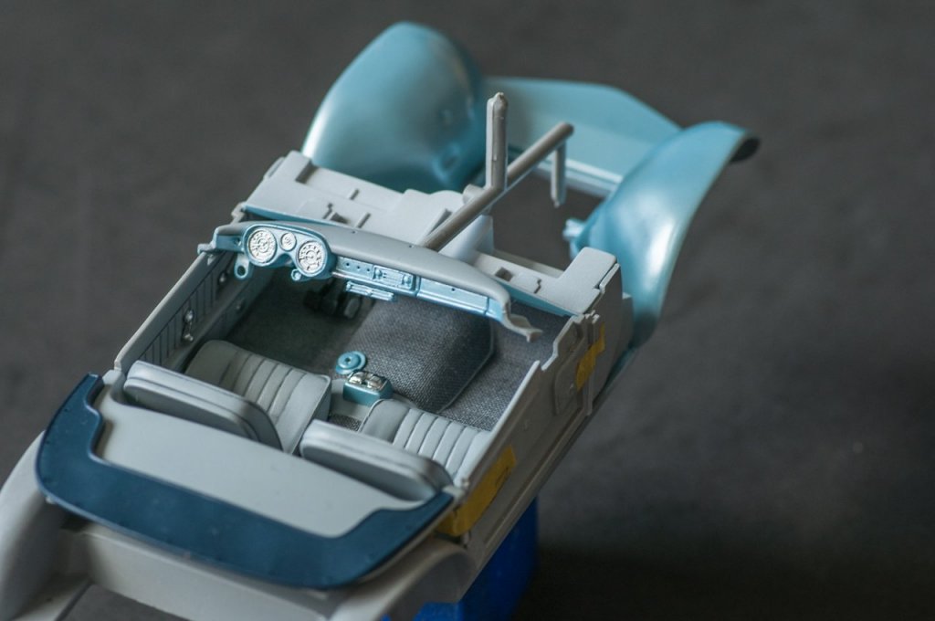

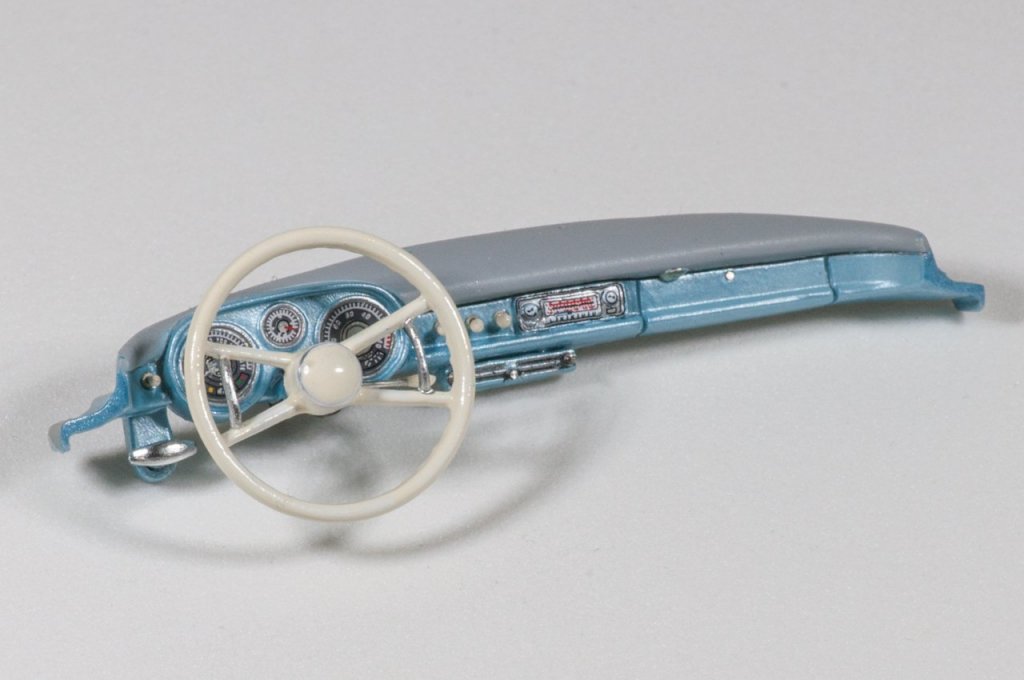

Популярный пост AZz 1635 Опубликовано 2 Feb 2018, 11:09:02 Автор Популярный пост Жалоба Поделиться Опубликовано 2 Feb 2018, 11:09:02 Спасибо за коментарии! Они сейчас очень важны, пока еще не поздно что-либо исправить Теперь давайте разбираться с салоном, который мне самому пока не сильно нравится... Никаких кузовов в стиле серебряных стрел, конечно, не будет. Будет голубенькое, а серебряная база - это подложка под перламутр. Вот кривая попытка сфотографировать при естественном освещении Приборка в этой бмв - железяка в цвет кузова, сверху обшивка в цвет сидений и дверных карт. В живую вполне приятное сочетание. Опять же, выкрашивал и пробовал кучу вариантов. Этот нравится больше всего. Пока тонировал сиденья и двери, они приобрели грязно-серый вид, что и портит все впечатление. Видимо, их ждет перекрас. По поводу разноцветных вставок... пробовал - не понравилось. Получается какая-то пародия на маслкар и теряется благородность что-ли Ну и наконец, в собранном варианте серого будет не так уж много видно и плюс куча всякой мелочи, отвлекающей внимание. В общем, буду красить кузов и посмотрим, что получится. 7 Ссылка на сообщение Поделиться на другие сайты
StarSA 1049 Опубликовано 2 Feb 2018, 14:46:49 Жалоба Поделиться Опубликовано 2 Feb 2018, 14:46:49 Хорошая работа по подгонке деталек. По опыту знаю, рабочего времени это занимает море, а в кучу сложил, так как будто ничего и не сделано. А может салон наоборот в темный закатать? Вот тот темно-синий цвет, что на заднем чехле для крыши, очень мне нравится. Сочетание голубого перламутра кузова и темно-синего салона представляется мне очень приятным. Ссылка на сообщение Поделиться на другие сайты

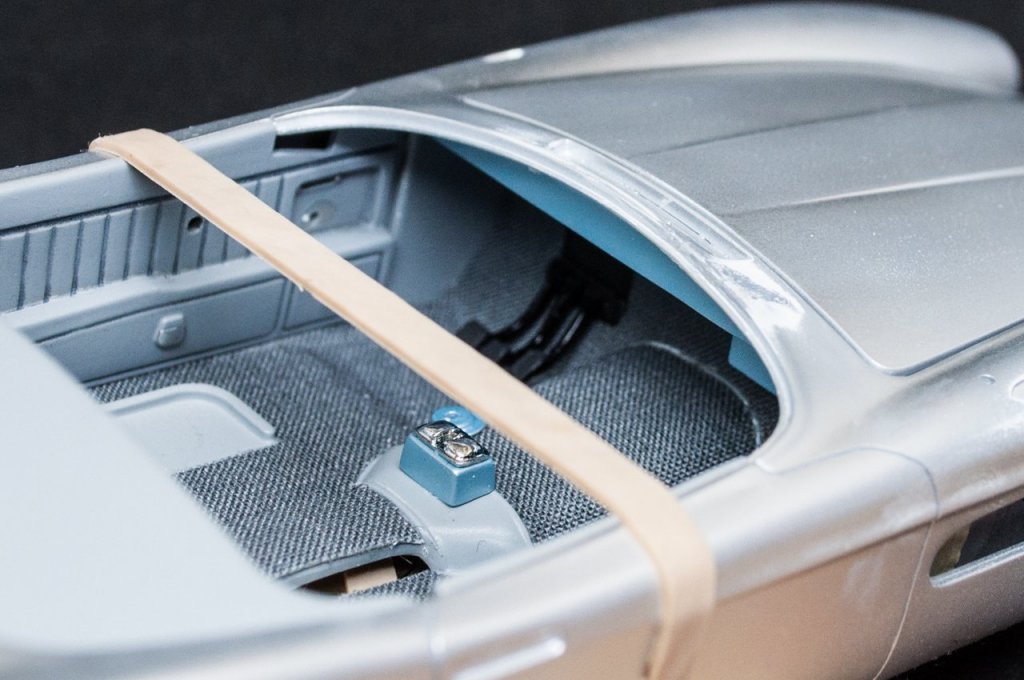

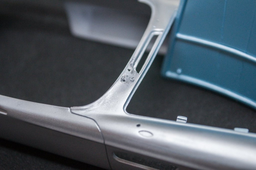

Популярный пост AZz 1635 Опубликовано 9 Mar 2018, 20:51:52 Автор Популярный пост Жалоба Поделиться Опубликовано 9 Mar 2018, 20:51:52 Учиться на чужих ошибках - это банально и скучно. Настоящему пластиковому самураю следут раскладывать все известные модельные грабли, методично на них наступать и вдумчиво анализировать ощущения. Вот говорили же знающие люди, что не следует оставлять покрашенный кузов на тамиевской подставке надолго. Но нет, я ж самый умный! Да и повисит всего недельку, ну и пружина не сильно натянута... допрыгался в итоге, пока капот не стал "вровень выступать" Неуравновешенное психическое состояние и бездумное применение физической силы выливается в замечательные трещины. От полного фиаско спасает пластик, подклееный снизу перемычки и усиливающий весь этот хлипкий кузов. Ладно, немного напильника, два упора, шпаклевка, наждачка, грунт, наждачка, шпаклевка, грунт, наждачка, грунт, наждачка, грунт немного исправляют ситуацию. Вывод 1 - Закончил покраску? Не тяни, сними, а то растянешь! Бмв продолжает упираться всеми четырьмя колесами и подкидывает новое испытание. После очередного подкрашивания зашкуренных участков хромом от Zero Paint из глубин темной пластиковой души ревеловкого кита неожиданно начинают проявляться стигматы и прочая непотребщина. Три попытки зашпаклевать\загрунтовать\закрасить это безобразие показали положительную динамику, но для ускорения процесса заживления и исключения риска рецидивов был выписан двух-компонентный грунт и, надеюсь, пациент будет спасен в итоге. Вывод 2 - Будь готов! Косяки не дремлют и вылазят из-под восемнадцати слоев лако-краски. С кузовом не заладилось, теперь попытка не испортить полусобранный салон... Мне вот кажется, что через боковые воздухозаборники будут просматриваться внутренности автомобиля и главное - будет виден (наверное) стык ванны салона и фаервола. Ну и поскольку стыковка деталей на редкость кривая, было принято волевое решение клеить, шпаклевать и красить по-живому. К сожалению фото процесса где-то затерялись, поэтому сразу результат. Нравится. Ну и позитивный момент - краска попадает в оттенок, если наносить одинаковое количество слоев. Были опасения по поводу капота. Я его даже изнутри зарание выкрасил, думал потом приложить к кузову и задувать одновременно. Думаете стоит так морочиться? И возвращаемся к салону. Радикально перекрашивать с отдиранием ковров не решился. Иначе никогда ее не закончу ) Кстати, под спойлером темно-синий салон. Мне что-то не особо нравится. Spoiler Итак, грязюка с дверных карт и сидений смыта. Заодно решил доделать то, на чем схалтурил в прошлый раз. Прорезал еще больше расшивки и приклеил кант по краю выступающих карманов на дверях. Выглядеть стало гораздо лаконичней. И сразу телепортация в более-менее законченное состояние. Панель приборная со всякими кнопочкам, выключателями и клевым рулем. Замка зажигания почти не видно. Печаль. Не обошлось без чертовщины и на этот раз... приборы были блестяще залиты шестью слоями футуры. Ничто не предвещало беды, пока я вдруг не обнаружил ужасный целюлит там, где еще недавно поблескивали зеркальной гладью "стекляшки" приборов. Перекрестившись добавляю по четыре капли в каждый спидометр. Все было прекрасно ровно до тех пор, пока не начал приклеивать рулевую колонку. Так вот где черти рылись! От испарений суперклея футура, сохшая сутки, жалостно скукоживалась прямо на глазах! Клей обычный Loctite. Проводил потом отдельные эксперименты - скукоживается. Вывод 3 - Не всякий суперклей футуре товарищ! Еще совет, кто будет строить такое же чудо - желательно сточить половину высоты имитации магнитолы. Декаль не тянется так сильно. У меня порвалась в нескольких местах. И вообще, нада было бы спилить и заменить имитацию ручек-крутелок. Продолжил упражнения с выставлением света и фотографией. Надеюсь, к финальной фотосессии будет лучше. Спасибо за внимание и до новых встреч. 19 Ссылка на сообщение Поделиться на другие сайты

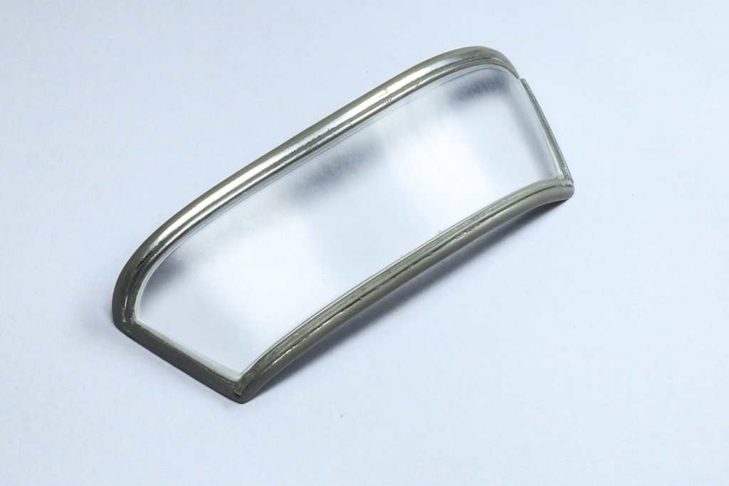

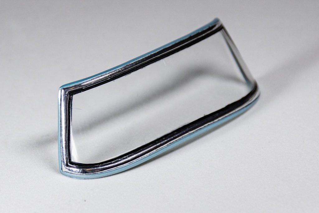

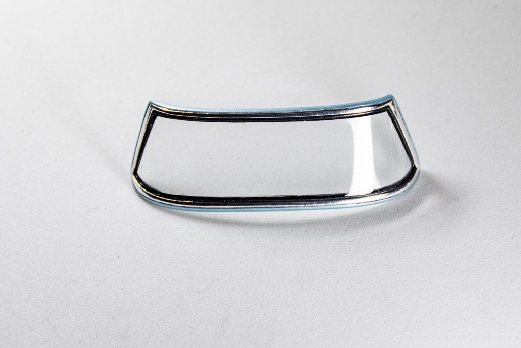

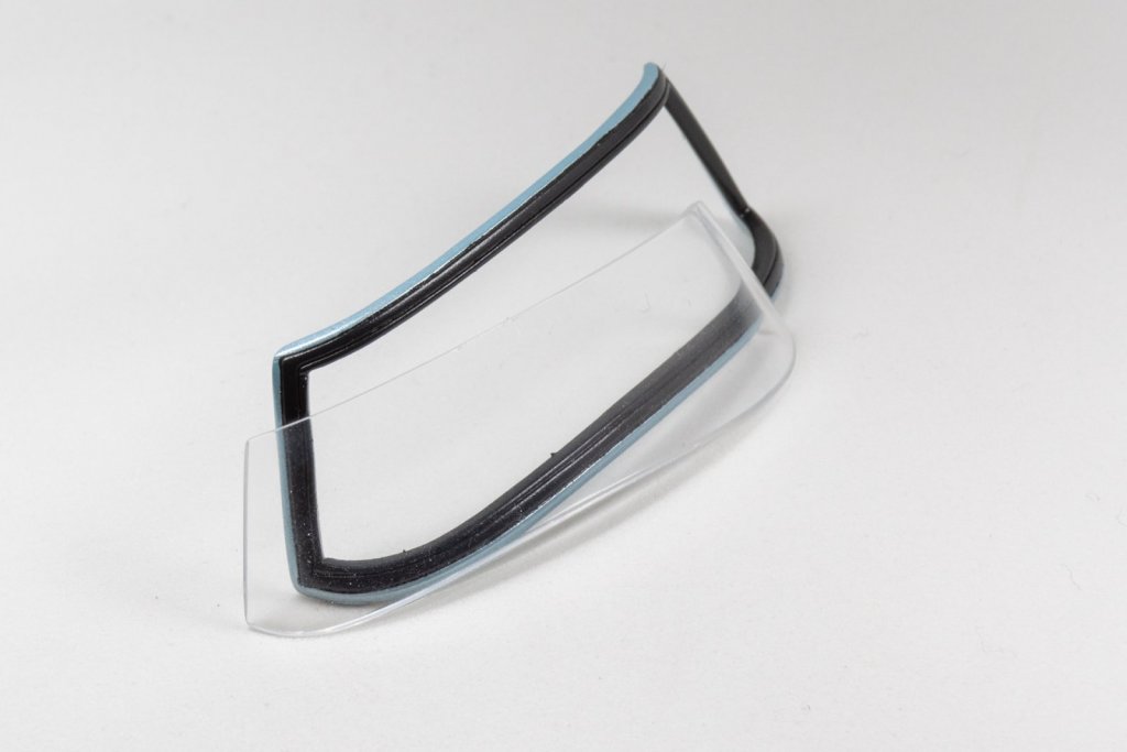

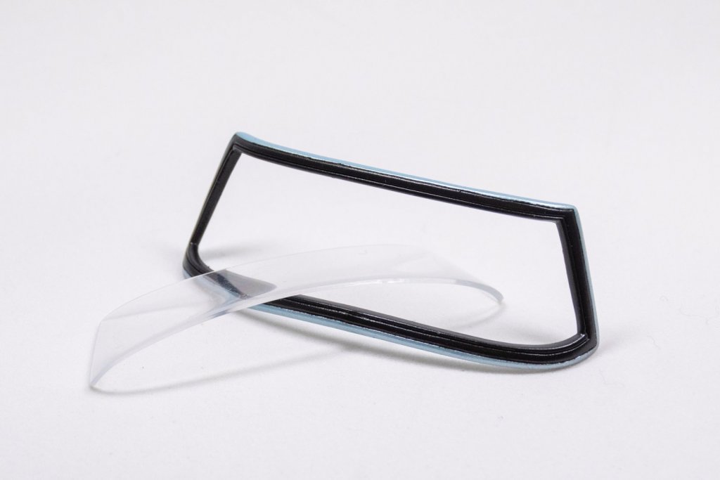

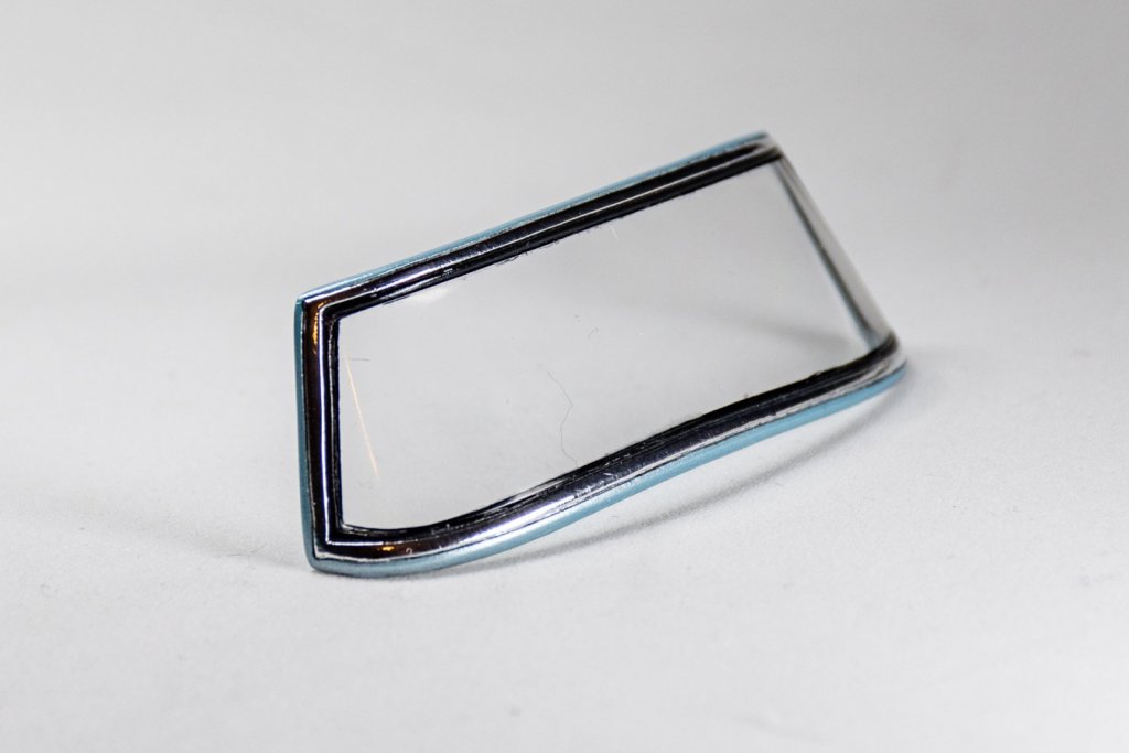

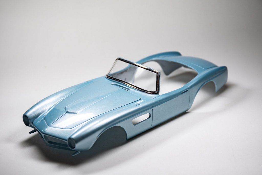

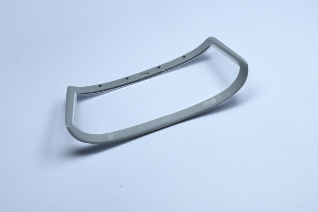

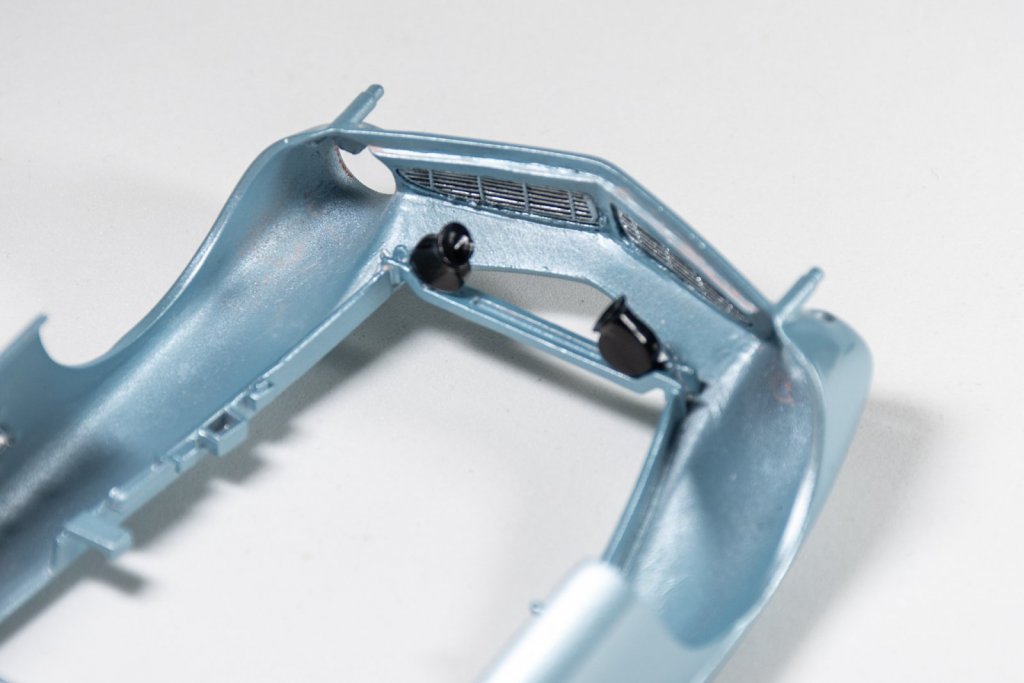

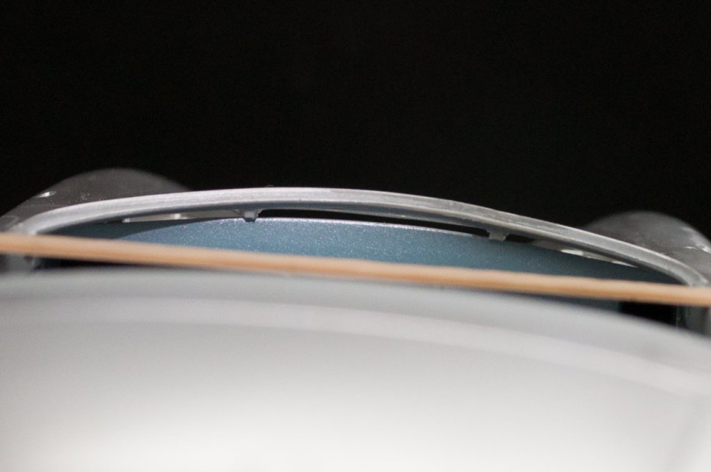

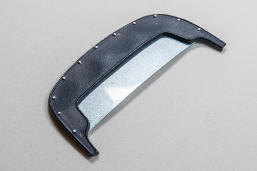

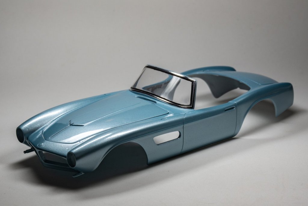

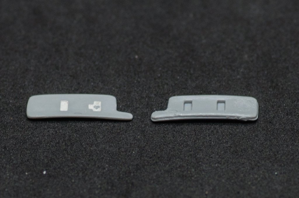

Популярный пост AZz 1635 Опубликовано 30 Oct 2018, 02:03:54 Автор Популярный пост Жалоба Поделиться Опубликовано 30 Oct 2018, 02:03:54 Блин, вместо 3 конкурсных месяцев модель собирается уже почти полтора года . Самое забавное, что закончить ее надо за следующие 2 недели, но об этом позже, а пока небольшое обновление. Переделал рамку лобового и остекление. Как всегда ревел отличился - стекло по длине почти на два миллиметра было меньше рамки. Сразу пытался отформовать из более тонкого пластика, но плюнул после десятой попытки. В итоге подклеил по бокам пластик, сточил немного толщину и отполировал. Также тянутым литником заклеил исходную расшивку, она совершенно неверная. На фото сверху как раз в процессе доработки. Перерезал расшивку под молдинг и покрасил. А дальше обычная пищевая фольга и микроскейловский клей для нее - отличнейшая альтернатива BMF. На макро снимках выглядит немного неряшливо, но в живую отлично. Да и подчистил клей еще. Давным-давно были покрыты хромом от Alclad бамперы и решетки. Не помню, показывал или нет Ну и с горем пополам покрасил кузов, с которым было сплошное мучение. Пластик настолько хрупкий и тонкий, что при попытке примерить салон треснула центральная перемычка в районе стеклоомывателей. Пришлось прямо по покрашенному вклеивать 0,25 пластик и все это править. Первая попытка использовать 2к лак в целом прошла неплохо, только по своей глупости закосячил морду, придется вышлифовывать. Не смертельно, но не приятно. Никак не могу поймать свет и настройки для фотографий. Короче, эксперимент продолжается... 17 Ссылка на сообщение Поделиться на другие сайты
RBPencil 2655 Опубликовано 30 Oct 2018, 05:45:58 Жалоба Поделиться Опубликовано 30 Oct 2018, 05:45:58 !!! А я и забыл про этот твой ВИП))))) Ссылка на сообщение Поделиться на другие сайты
Tolibass 7400 Опубликовано 30 Oct 2018, 06:08:24 Жалоба Поделиться Опубликовано 30 Oct 2018, 06:08:24 Наконец я дождался продолжения, ура !!!! Шикарный цвет кузова, пособие по сборке ,дополнилось новыми фактами, Андрей спасибо! Рамка лобового стекла шикарно вышла, у самого есть такой клей для фольги, но попробовать не было возможности, его надо наносить на модель а потом прикатывать фольгу, а чем смывать излишки клея ,и сразу надо наносить очень аккуратно. Буду благодарен если осветишь этот момент. Ссылка на сообщение Поделиться на другие сайты
valek 1650 Опубликовано 30 Oct 2018, 06:30:20 Жалоба Поделиться Опубликовано 30 Oct 2018, 06:30:20 Это как ждать новый сезон сериала - сначала томишься, потом забываешь какие то детали, но когда он наконец выходит то его всегда мало 2 Ссылка на сообщение Поделиться на другие сайты
RBPencil 2655 Опубликовано 30 Oct 2018, 09:05:40 Жалоба Поделиться Опубликовано 30 Oct 2018, 09:05:40 2 часа назад, valek сказал: Это как ждать новый сезон сериала - сначала томишься, потом забываешь какие то детали, но когда он наконец выходит то его всегда мало Знакомо, я так год назад ждал "Острые козырьки", что к выходу про них и забыл))), очухнулся когда уже 3 серия была)))) 2 часа назад, Tolibass сказал: а чем смывать излишки клея ,и сразу надо наносить очень аккуратно. Буду благодарен если осветишь этот момент. Тоже хотел бы узнать.... Ссылка на сообщение Поделиться на другие сайты
AZz 1635 Опубликовано 30 Oct 2018, 09:32:00 Автор Жалоба Поделиться Опубликовано 30 Oct 2018, 09:32:00 С изготовлением домашней bmf все просто - мазюкаю тонким слоем клей на фольгу, минут 5-10 дать просохнуть и готово. Мне удобно наносить ватной палочкой. Клей на водной основе и хорошо убирается влажной опять же ватной палкой пока свежий. Но сильно до обрезки стараюсь не прикатывать. Присобачивается намного сильнее, чем готовая фольга. 1 Ссылка на сообщение Поделиться на другие сайты

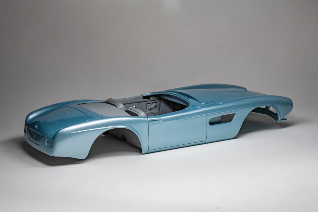

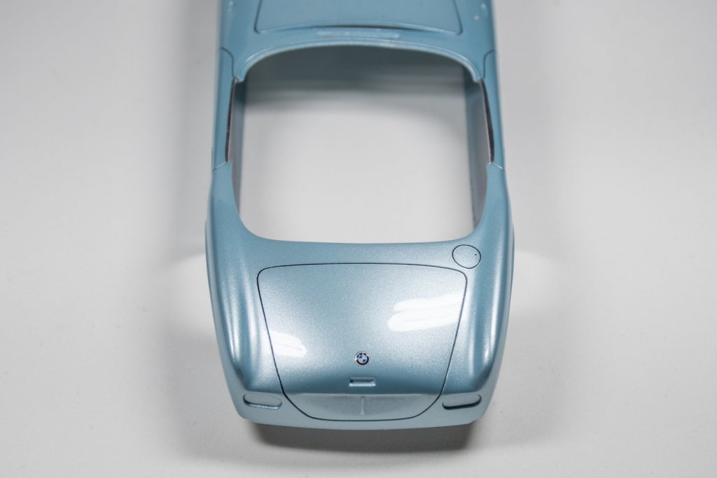

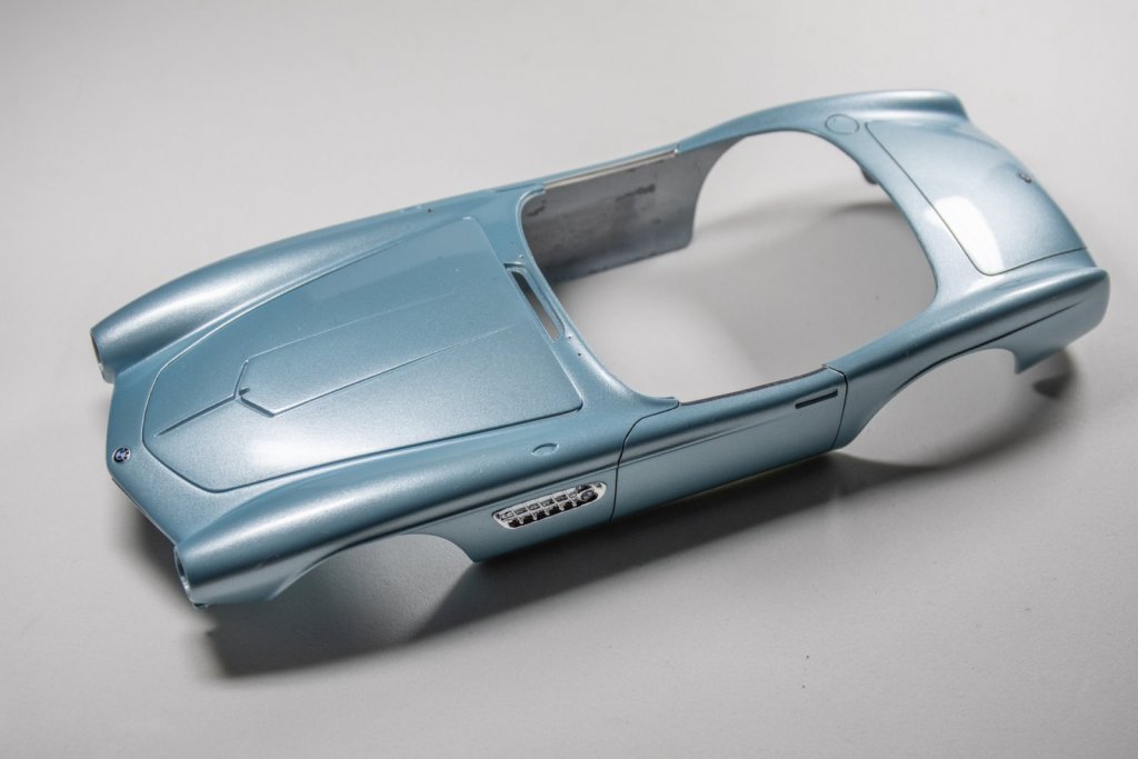

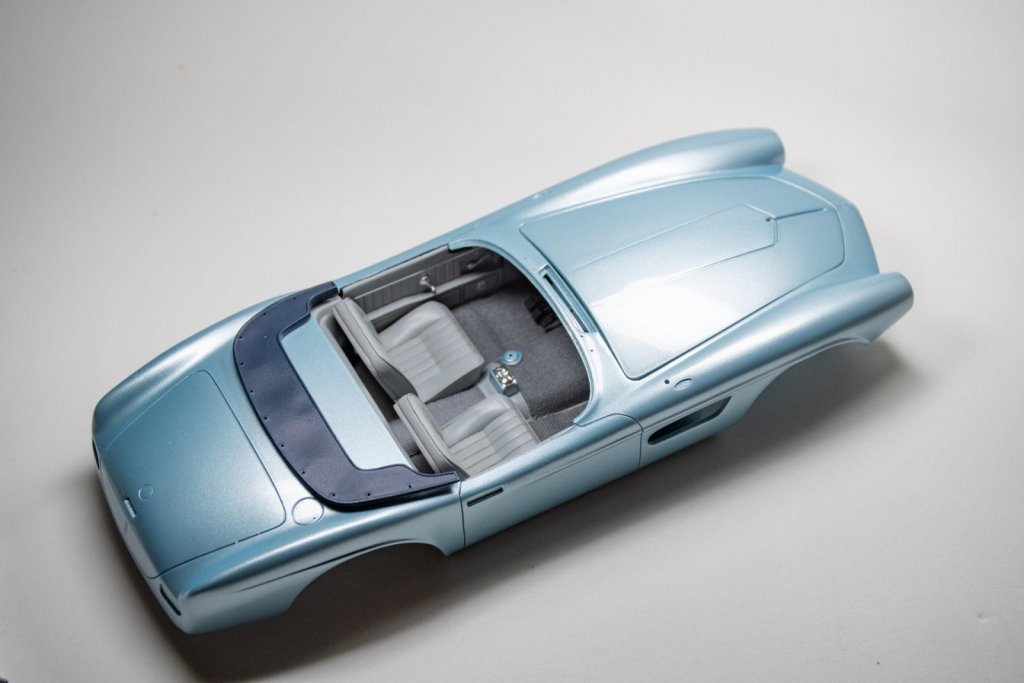

Alexander G 347 Опубликовано 30 Oct 2018, 13:23:34 Жалоба Поделиться Опубликовано 30 Oct 2018, 13:23:34 (изменено) Про цвет кузова же еще не спрашивали? Получилось супер! Зерна не видно. Я правильно понял, что под голубым цветом серебряная основа? Что за производитель краски, какой код? А если не сложно, то интересует полный спек-лист по лакокрасочным материалам на кузове. Изменено 30 Oct 2018, 13:26:31 пользователем Alexander G Ссылка на сообщение Поделиться на другие сайты
AZz 1635 Опубликовано 30 Oct 2018, 23:27:54 Автор Жалоба Поделиться Опубликовано 30 Oct 2018, 23:27:54 9 hours ago, Alexander G said: А если не сложно, то интересует полный спек-лист по лакокрасочным материалам на кузове. да чего уж тут сложного ) первых пару слоев грунта из большой банки simoniz. Наш местный и, надо сказать, очень недурственный. Затем хром от Zero - обычная серебрянка, но едкий зараза. Из-за него повылазили артефакты и пришлось перекрывать двухкомпонентным грунтом. База мешалась на глаз. В свое время в автомалярке раздобыл 100 мл белого перламутра - в него добавлял остатки TS-89 Perl Blue. Разбавляю mr.color leveling thinner 400 в особо ответственных случаях )), зеровским basecoat thinner либо вот такой штукой из местного хозмага: И, честно говоря, особой разницы не заметил, только разбавитель от Zero очень ядреный, с ним надо поосторожней. Сверху все это покрыто 2к лаком опять от Zero. В автомалярку добраться сложнее, чем заказать краски на хоробое Кстати серебряная подложка под перламутр дает ощутимую разницу. Даже на ужасной фотке с телефона заметно... краска одна и та же, нанесение и количество слоев примерно одинаковые У меня, похоже, первый десяток моделей будет в разных оттенках перламутра, пока эта дурацкая краска не закончится 2 Ссылка на сообщение Поделиться на другие сайты
Alexander G 347 Опубликовано 31 Oct 2018, 19:19:36 Жалоба Поделиться Опубликовано 31 Oct 2018, 19:19:36 Спасибо за развернутый ответ. Так и не понял смысл серебряной подложки перед перламутром, но попробую взять в малярке немножко похожего цвета и поэксперементировать. Ссылка на сообщение Поделиться на другие сайты
AZz 1635 Опубликовано 31 Oct 2018, 20:16:30 Автор Жалоба Поделиться Опубликовано 31 Oct 2018, 20:16:30 46 minutes ago, Alexander G said: Так и не понял смысл серебряной подложки перед перламутром Насколько я помню теорию - в перламутровой краске содержатся частички слюды, которая полупрозрачная. В отличии от металликов, свет отражается как от самого слоя краски, так и от подложки, что и дает такой необычный эффект. Серебряная "блестящая" основа должна придавать большую глубину. По правилам перламутровый пигмент надо добавлять еще и в лак по убывающей пропорции для каждого слоя, плюс наносить по специальной технологии. На небольшом кузове модели это повторить достаточно сложно, но как минимум теория с подложкой работает. 2 Ссылка на сообщение Поделиться на другие сайты

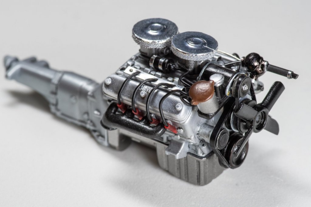

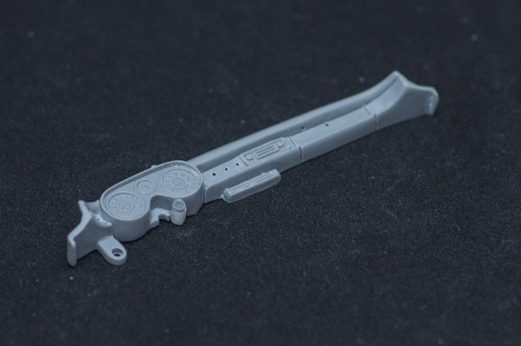

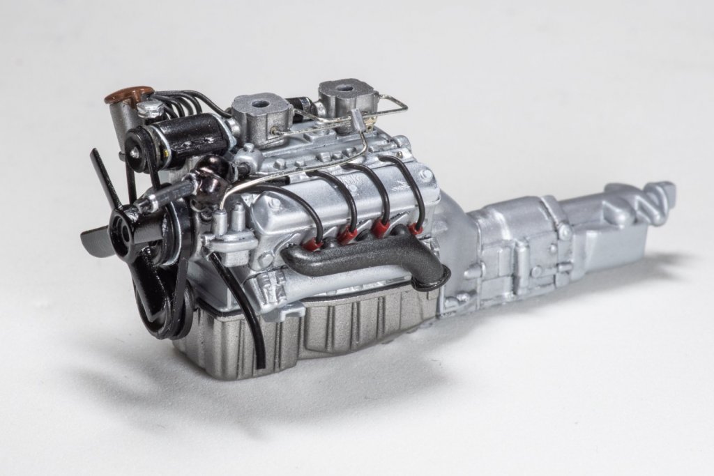

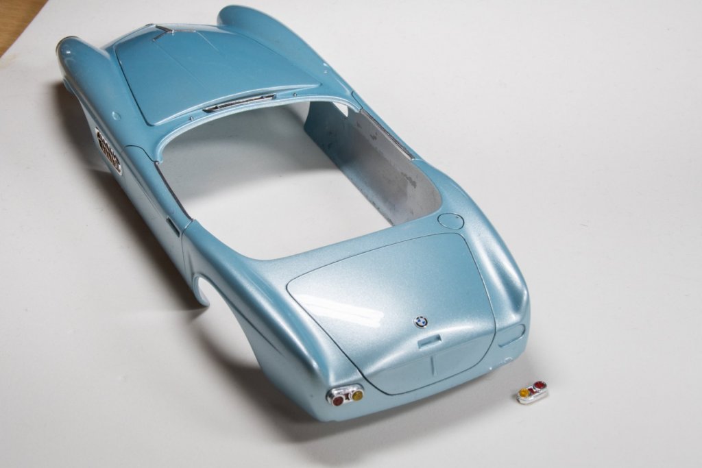

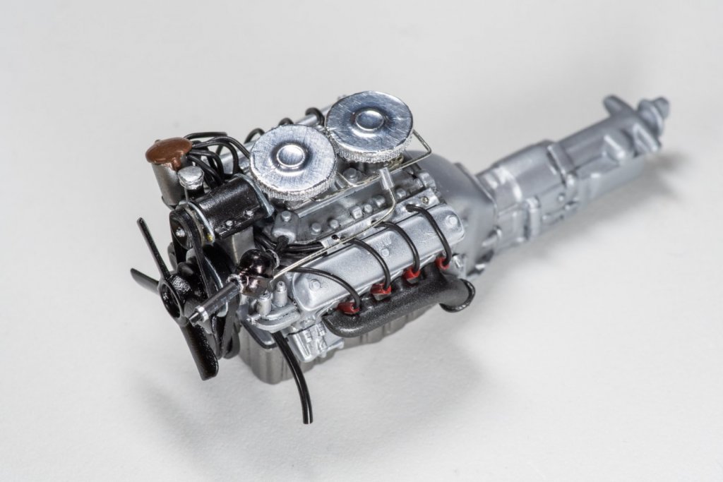

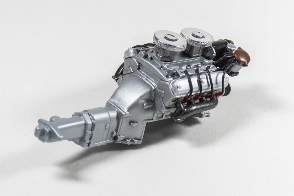

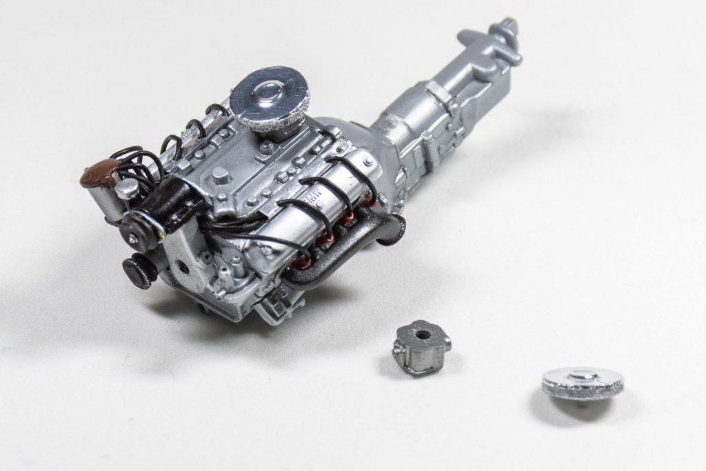

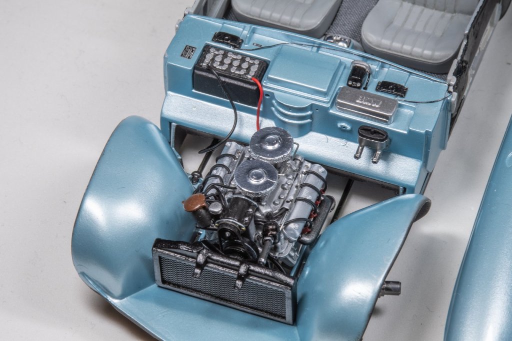

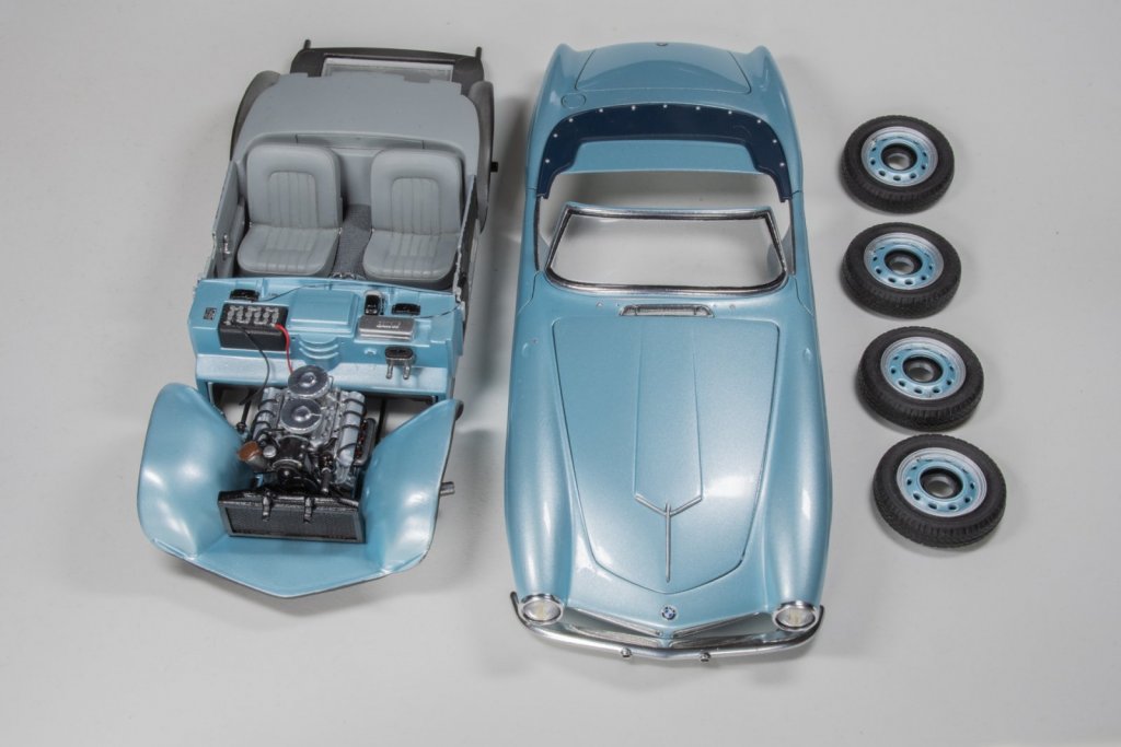

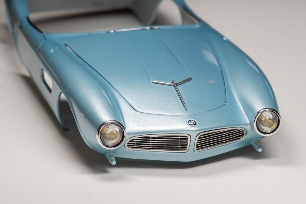

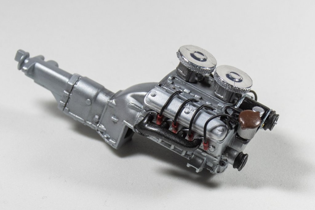

Популярный пост AZz 1635 Опубликовано 15 Nov 2018, 00:34:55 Автор Популярный пост Жалоба Поделиться Опубликовано 15 Nov 2018, 00:34:55 Всем привет. Опять сроки сорваны, но какое-то продвижение есть. Доделал двигатель, который оказался самой муторной частью всей модели. В этот раз просто не лежит к нему душа и все тут. В общем дорабатывался практически каждый элемент. Существенно облагорожен генератор, как самая видимая часть. Козырьки случайно затесались на фотки )) Очень хотелось добавить деталей на карбюраторы и фильтры, поэтому распилил их, приклеил всякой мелочи на сами карбюраторы и мелкую сетку на торец фильтров. Крышки на фильтрах - BMF. Получилось немного со складками и не совсем ровно, но делайте скидку на макросъемку. Дальше покраска и провода. Кожухи для проводов сделаны из тонкого алюминия. Еще добавил катушку зажигания, ремни из изоленты ну и подсобрал все в кучу... Кто-то может заметить, что топливные патрубки подходят к карбюраторам не с той стороны, но по другому крепить не было места, поэтому будет так ) Очередная примерка Отполировал кузов насколько хватило времени и терпения. Попробовал вклеить решетки и налепил декали-эмблемы Доделал чехол складной крыши или как там эта штука называется. Кажется, немного переборщил с размером заклепок. Сразу хотел поставить металлические 0,7 мм с правильными головками, но они смотрелись слишком мелко - пришлось ставить полукруглые мастерклабовские миллиметровые. Кстати, вот таким образом закрепил дуделки, которые должны были изначально в дырки радиатора вставляться: Из проволоки, трубочек и эпоксидного клея сварганил лампочки, чтобы оживить фары. Надо будет еще молотовым пройтись, места среза подправить. Фары еще не приклеены - на кривизну не обращайте внимания. Долго маялся с задними фонарями. Если помните, все остекление отлито в ужасающем качестве. Долго подгонял стекляшки под рамки фонарей. И, учитывая размеры в несколько миллиметров, это было то еще "удовольствие". Очень важно не перепутать левый-правый! Заодно решил разрезать их, чтобы не мучиться с масками при покраске клирами. Мне удобней насобирать фонарей от нескольких моделей и красить все сразу аэрографом. Получилось в итоге следующее: Начал собирать шасси Не удержался, примерил все в сборе Финиш близок, но еще доделывать кучу мелочей - самое унылое для меня занятие. Продолжаю тренировать силу воли! Спасибо за внимание. 31 Ссылка на сообщение Поделиться на другие сайты

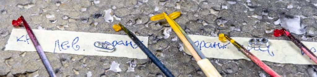

raffkona 456 Опубликовано 15 Nov 2018, 04:54:28 Жалоба Поделиться Опубликовано 15 Nov 2018, 04:54:28 Лампочки в передних фонарях - это пять! Взял на вооружение технологию. 1 Ссылка на сообщение Поделиться на другие сайты
