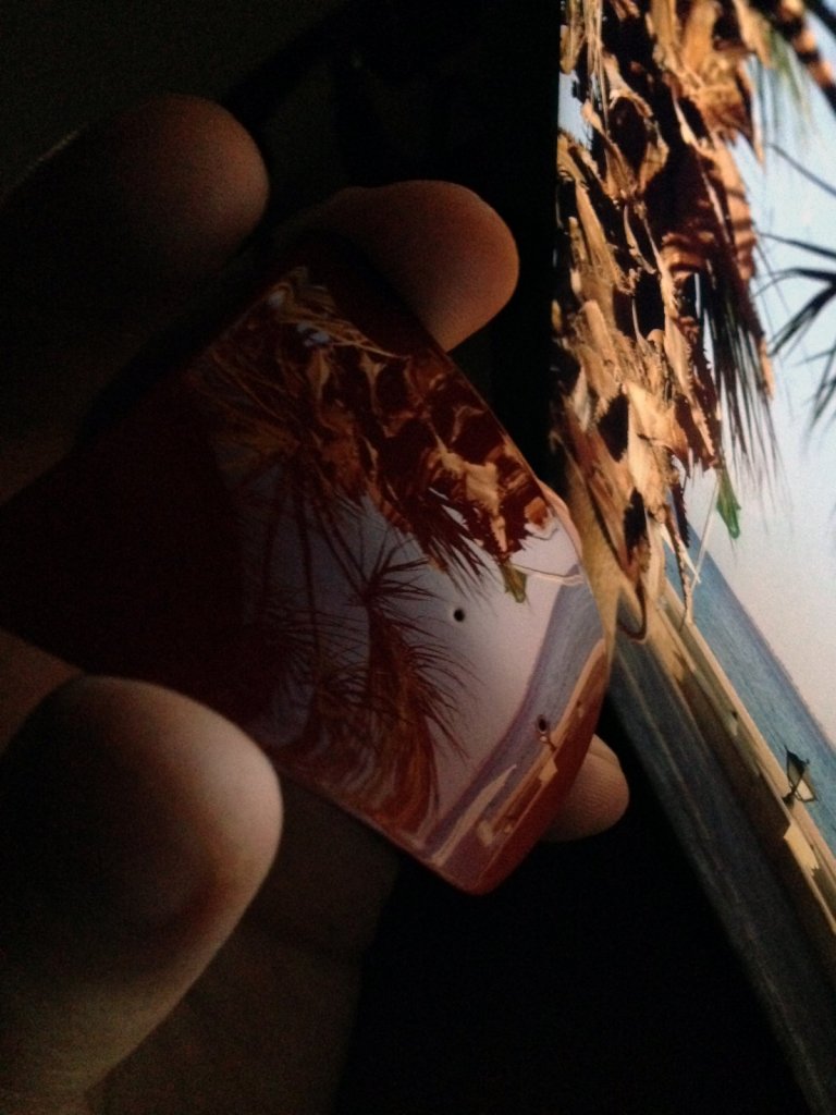

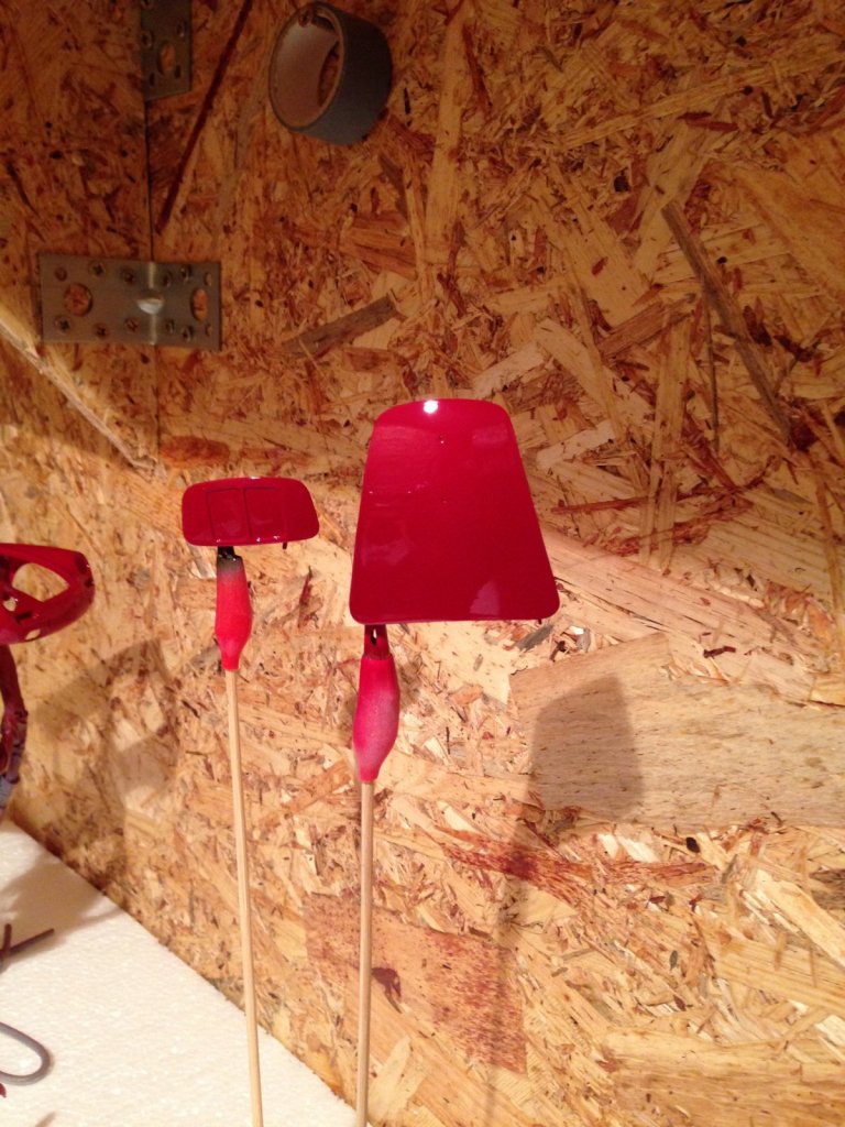

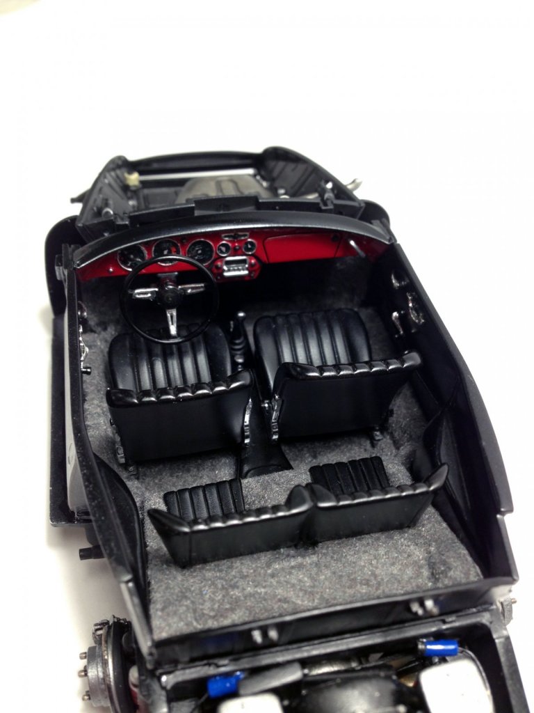

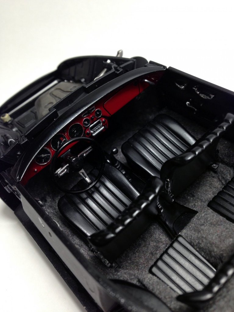

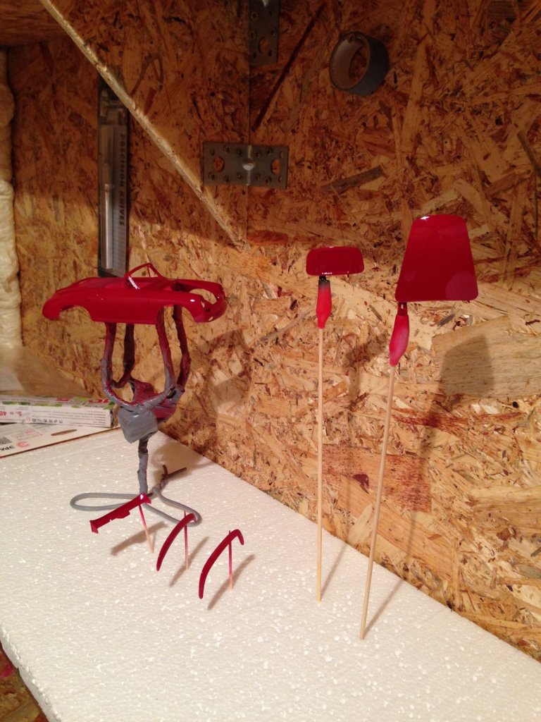

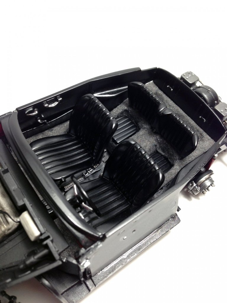

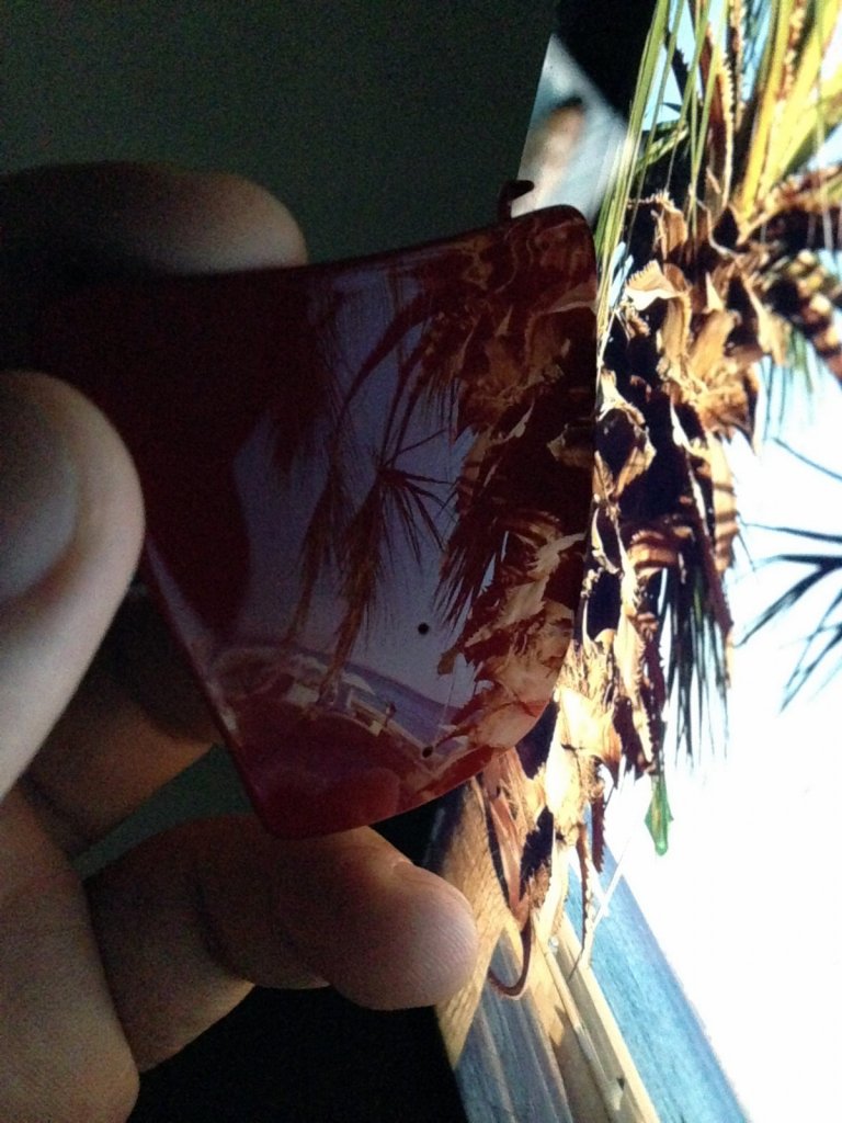

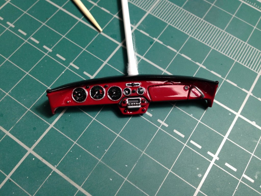

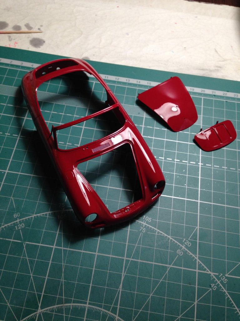

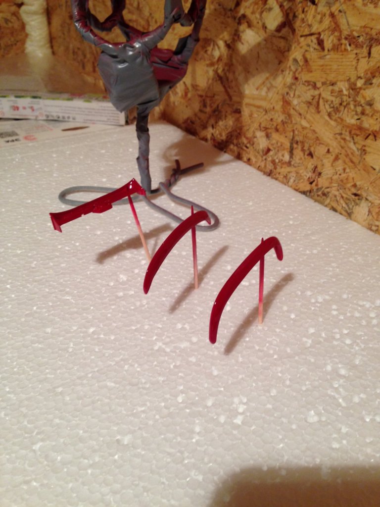

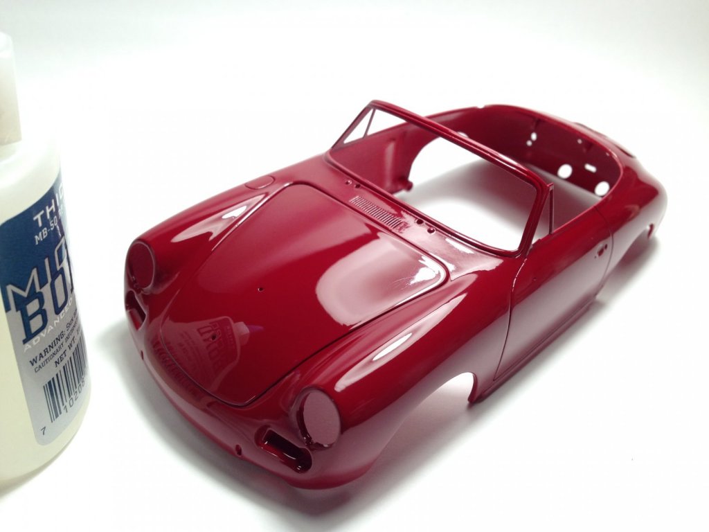

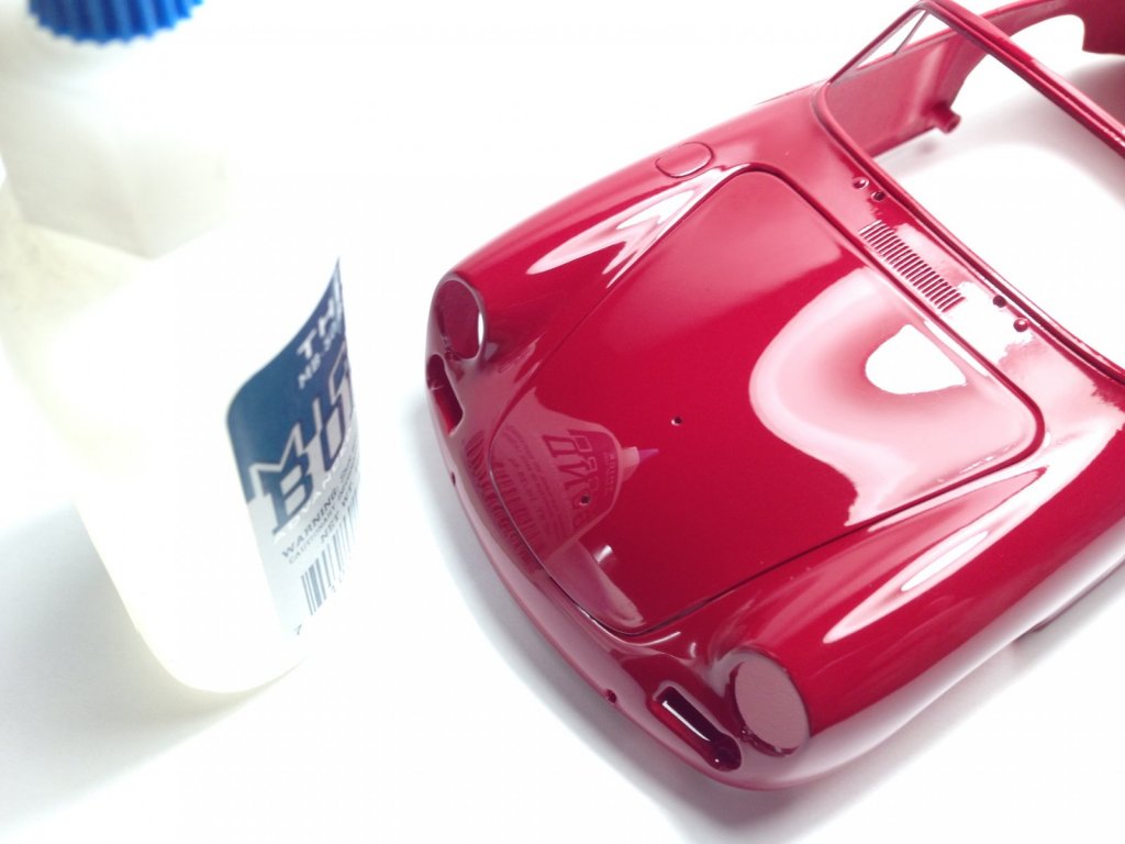

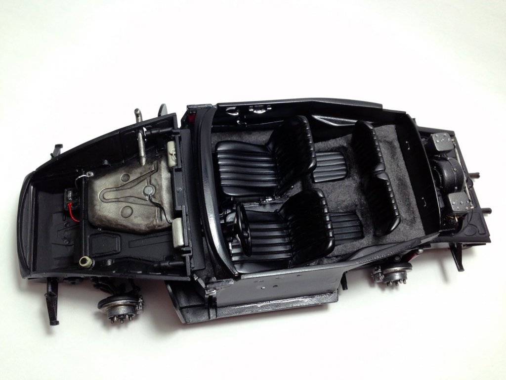

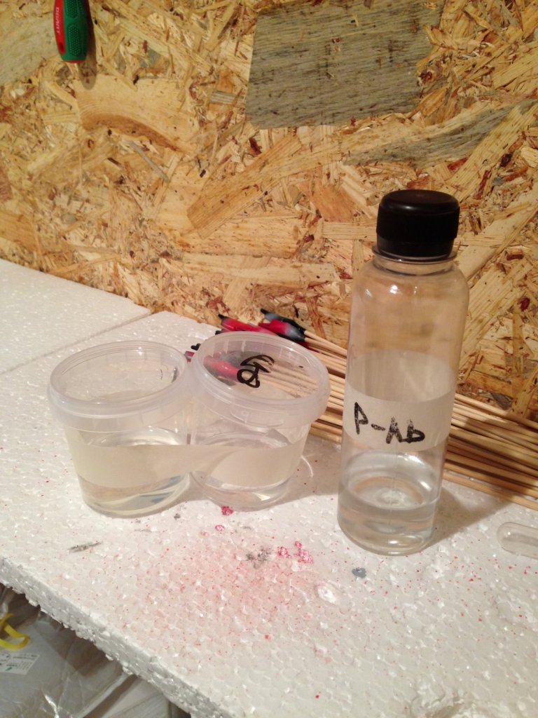

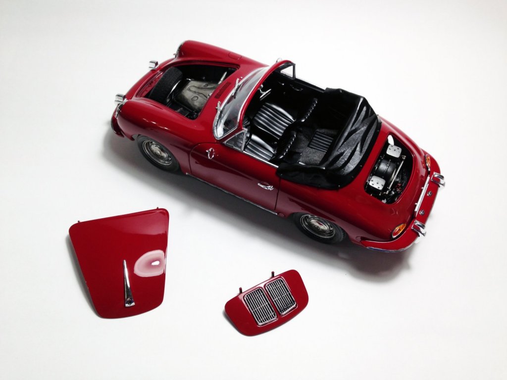

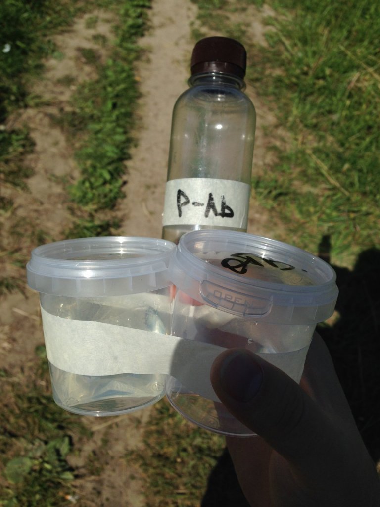

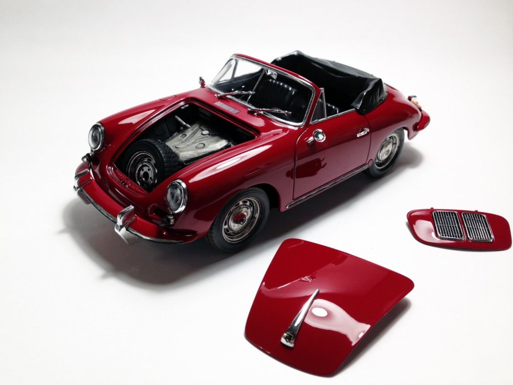

Популярный пост cuba_13 3601 Опубликовано 24 Jun 2018, 17:51:44 Автор Популярный пост Жалоба Поделиться Опубликовано 24 Jun 2018, 17:51:44 Ну, что ж. А вот и я. Падение с велосипеда нарушило привычный ритм жизни, но все позади. За время, прошедшее с прошлого апдейта сделано много. Был куплен 2к лак HS в разовой порции для знакомства, так сказать: Всё залачил, как мне подсказали в малярке: сухой напыл и через 5 минут - 2-3 мокрых: Получилось неплохо, не идеально, но для первого раза я был очень доволен. Лачил до падения, но из-за травмы срок высыхания увеличился до 3,5 недель. Потом была паника. Думал, что лак не высох до конца (может оно так и было/есть), но все отлично шлифанулось и полирнулось: Зеркало отличное: Скажу сразу, очень понравился 2к лак, и в распылении и в обработке. К следующему авто уже возьму 0,5 л баночки себе. Буду сам миксовать. Ну и за последние несколько дней добил торпеду и собрал такие салон, благо всё было готово: Также заБМФил кузов + покрыл хромовым маркером Молотов часть молдингов, т.к. БМФ наложить в данном ките можно только на рамку лобового, всё остальное в маркере будет сохнуть неделю, а затем покрою футурой и покажу. За сим откланяюсь. Спасибо за внимание. 23 Ссылка на сообщение Поделиться на другие сайты
al-ra 68 Опубликовано 24 Jun 2018, 18:17:58 Жалоба Поделиться Опубликовано 24 Jun 2018, 18:17:58 Красиво. А одного мокрого слоя не хватило бы? Ссылка на сообщение Поделиться на другие сайты
cuba_13 3601 Опубликовано 24 Jun 2018, 18:20:19 Автор Жалоба Поделиться Опубликовано 24 Jun 2018, 18:20:19 @al-ra хватило бы, но я, как всегда забыл, что пылинки, которые попали в лак - хорошо потом отшлифуются.Доставал их и сверху дул опять. Ссылка на сообщение Поделиться на другие сайты
solitas 55 Опубликовано 24 Jun 2018, 20:17:27 Жалоба Поделиться Опубликовано 24 Jun 2018, 20:17:27 Наплывы лака на краях капота надо было спилить, лажа получилась. Ссылка на сообщение Поделиться на другие сайты
cuba_13 3601 Опубликовано 24 Jun 2018, 21:16:52 Автор Жалоба Поделиться Опубликовано 24 Jun 2018, 21:16:52 (изменено) @solitas я побоялся протереть до краски или того ниже. Уже останется так. Будет трошку лажа. Я пока не достиг, к сожалению, уровня профи, да и с чего. Лачил с аэра впервые. Изменено 25 Jun 2018, 05:05:26 пользователем cuba_13 Ссылка на сообщение Поделиться на другие сайты
valek 1650 Опубликовано 25 Jun 2018, 09:59:15 Жалоба Поделиться Опубликовано 25 Jun 2018, 09:59:15 16 часов назад, cuba_13 сказал: Думал, что лак не высох до конца (может оно так и было/есть) Не понял смысла этой фразы. 2к Лак либо высыхает и становится твердым как камень, либо остается мягким - это означает, что необходимо перекрашивать. Ссылка на сообщение Поделиться на другие сайты
cuba_13 3601 Опубликовано 25 Jun 2018, 17:40:39 Автор Жалоба Поделиться Опубликовано 25 Jun 2018, 17:40:39 @valek Смотри, если с усилием нажать ногтем, оставалась риска. Перекрас мне не нужен, не люблю я такое. Решил попробовать шлифануть, всё равно хуже бы не было. Если перекрас, то ушло бы. Шлифанул в мат, всё ок. Ну и полирнул всем циклом. На следующий день посмотрел всё ок. Ну, вот такая мистика. Как верно, мне подсказали уже, я это авто поставлю в бокс и буду любоваться, а не трогать пальцами и смотреть, остается ли там что. С ЛКП на данный момент всё ок. Ссылка на сообщение Поделиться на другие сайты
boxer 1034 Опубликовано 25 Jun 2018, 17:55:00 Жалоба Поделиться Опубликовано 25 Jun 2018, 17:55:00 11 минут назад, cuba_13 сказал: если с усилием нажать ногтем, оставалась риска. ... а на обратной стороне, на пластике, маленький бугорок Если сейчас все обошлось, то хорошо,.. а вообще не здоровая ситуация,.. проверь пропорции,.. Ссылка на сообщение Поделиться на другие сайты
cuba_13 3601 Опубликовано 25 Jun 2018, 18:02:13 Автор Жалоба Поделиться Опубликовано 25 Jun 2018, 18:02:13 @boxer дык, мне на раз намешали. Я пока 0,5 бутли не покупал, там когда буду мешать обязательно тут проконсультируюсь. Но это будет, в лучшем случае, месяца через 2,5. Ссылка на сообщение Поделиться на другие сайты
StarSA 961 Опубликовано 25 Jun 2018, 20:23:00 Жалоба Поделиться Опубликовано 25 Jun 2018, 20:23:00 Отполировал знатно, но судя по бликам, осталась мелкая шагрень, и этот наплыв лака на краях деталей, а значит есть ещё куда шлифовать. Просто надо делать без фанатизма с постоянным контролем поверхности. Я, бывает, шлифую и полирую раза по три. Шлифую под водой наждачкой 2500 - 3000 единиц, затем пасты. После визуальный контроль под лампой с разными ракурсами, если увидел какой наплыв - ещё шлифую (локально) и снова полирую. 3 Ссылка на сообщение Поделиться на другие сайты
raffkona 456 Опубликовано 26 Jun 2018, 06:14:14 Жалоба Поделиться Опубликовано 26 Jun 2018, 06:14:14 Рычаг КПП можно на игле от шприца сделать (с мин. диаметром). Выглядело бы выразительнее. А так салон отличный. Ссылка на сообщение Поделиться на другие сайты
valek 1650 Опубликовано 26 Jun 2018, 06:25:03 Жалоба Поделиться Опубликовано 26 Jun 2018, 06:25:03 12 часов назад, cuba_13 сказал: Смотри, если с усилием нажать ногтем, оставалась риска. Мало отвердителя или плохо размешал. По хорошему это перекрас, но хозяин - барин. Ссылка на сообщение Поделиться на другие сайты
cuba_13 3601 Опубликовано 26 Jun 2018, 17:06:33 Автор Жалоба Поделиться Опубликовано 26 Jun 2018, 17:06:33 (изменено) @StarSA да, есть места с легкой шагренькой, их не стал сильно шлифовать и полировать опять же из опасений протереть слишком сильно. Там не особо видно и вообще заметно. Жена заказчик, ей показал, она очень довольна, это главное. @valek Валь, так, всё же хорошо после полировки с ЛКП, зачем перекрас-то? Я же строю модели для себя в первую очередь, верно. Если что возьму на конкурсе, буду рад, нет - тоже ничего. Я не отношусь к тому типу моделистов, которым нужен идеальный идеал-идеал, которого, как известно не существует и для каждого он свой. Это я про перекрас. Он был бы нужен, если бы было действительно что-то страшное. Но тут такого ничего я не вижу для себя. Для первых опытов с 2к лаком и автокраской, я получил определенный опыт и все ваши советы услышал и принял к сведению. Следующая моделька будет уже лучше. Изменено 26 Jun 2018, 17:07:18 пользователем cuba_13 2 Ссылка на сообщение Поделиться на другие сайты

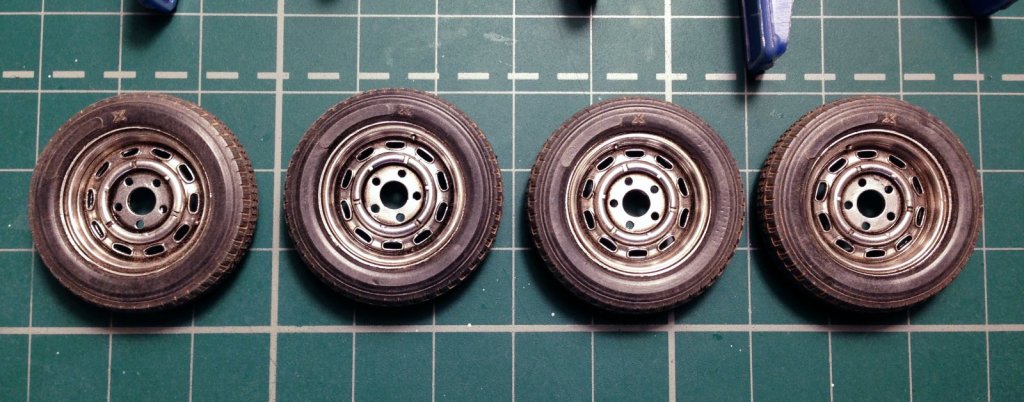

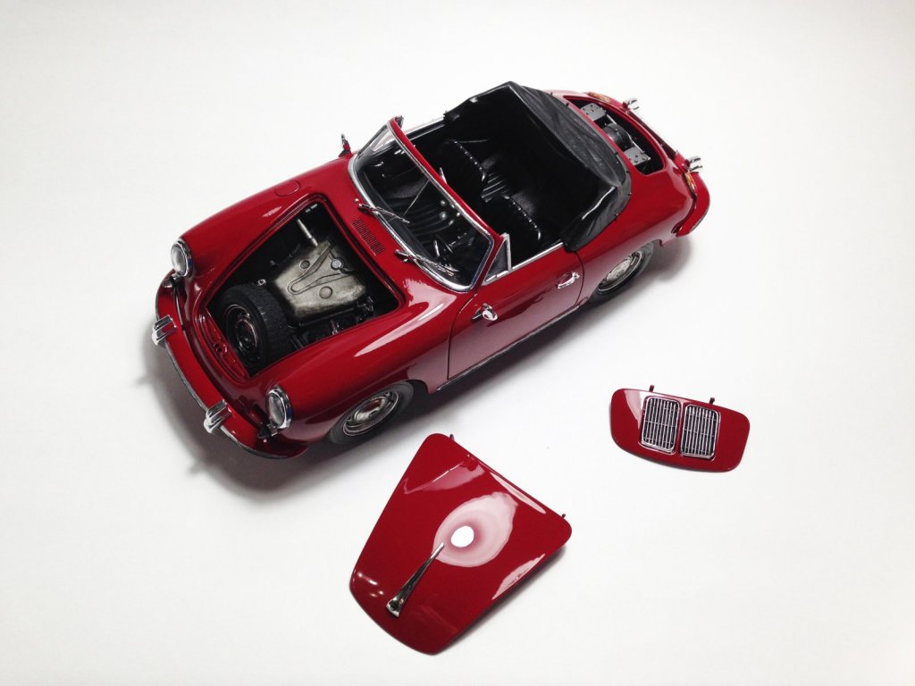

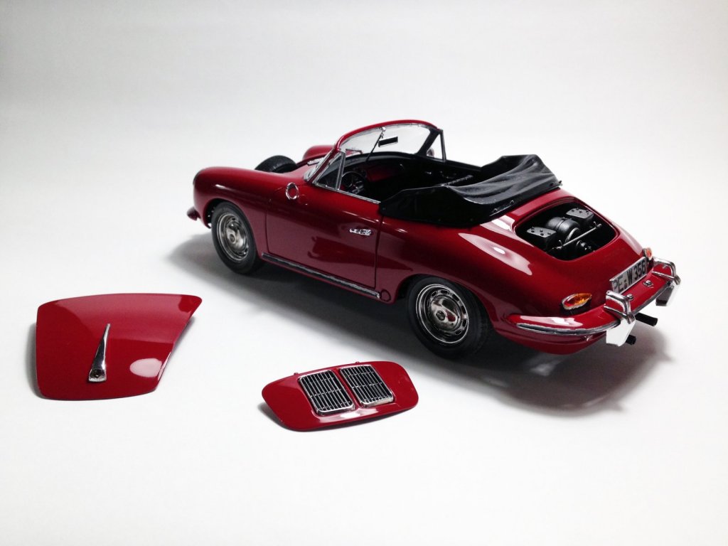

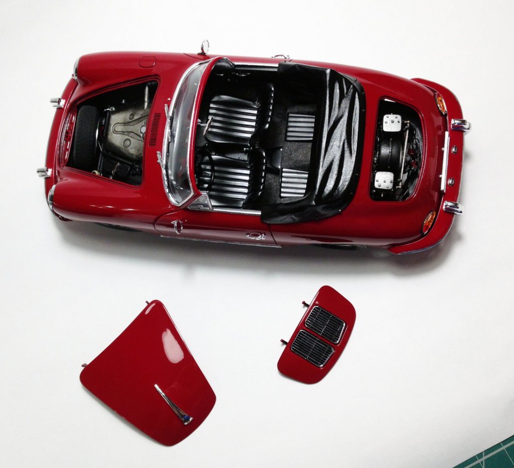

Популярный пост cuba_13 3601 Опубликовано 3 Jul 2018, 19:04:01 Автор Популярный пост Жалоба Поделиться Опубликовано 3 Jul 2018, 19:04:01 Вот и он, тот самый момент, когда я могу сказать со спокойной душой: "Уф! Я, таки, это сделал!". Даже самому не верится. Государство дало нам 2 выходных - вчера, сегодня из-за дня независимости, а погода зарядила дождями с субботы, так что это была судьба. Не хотел делать совсем обычные колеса, взял у жены пудру для лица и немного "поиграл" с протекторами: Результатом остался крайне доволен. Буду всегда так делать, очень хорошо оживляет модель. Как я раньше не додумался. Натер для финала воском. Ну и, собсна, тизер, пока не сделал финальный фотосет на воздухе: Скажу сразу, что косяков море, Камаро у меня вышел лучше. Да и вообще, далась мне эта стройка тяжело, но чего не сделаешь ради любимой. Ну и познакомился заодно с серией Энтузиаст. Хорошо так познакомился, надолго запомню. Из таких явных косяков, у меня странно стало двигло, хотя я ставил его строго по мануалу, как и всё остальное. Мануал, вот, честно, тут не я тупой, не очень. У "америки" мне проще было до этого.Не очень она интуитивная. Ладно, проехали, из-за двигла теперь не закрывается полностью багажник. Да оно и не нужно, если будет выставка в этом году, в любом случае буду ставить без капота и багажника. Зачем красоту-то прятать. Ну, для меня большим удивлением было, что большая часть двигла вообще не видна. Я столько над ней корпел. Говорила же жена, его так нужно показывать. Может...может, лет через 10 и созрею ещё на одного энтузиаста. Кто знает. Ну и ещё такой минус то, что я не совсем ещё подружился с Молотовым, срочно нужно покупать заправку 30 мл под кисть, т.к. маркером, как ни крути не получается аккуратный подкрас, не для того он создан. Ну и кое где совсем мелкие огрешки по ЛКП, это не меня, не жену не расстраивает. Как опыт я это всё учёл и буду стараться в будущих стройках не делать подобных ошибок, а сейчас, стоя в боксе на полочке этого никто не увидит. Спасибо всем за помощь, поддержку, внимание к моему ВИПу, ждите финальный фотосет, не раньше чем недели через 2, к сожалению. 21 Ссылка на сообщение Поделиться на другие сайты
Morley 205 Опубликовано 3 Jul 2018, 19:41:37 Жалоба Поделиться Опубликовано 3 Jul 2018, 19:41:37 С окончанием проекта. Хорошо блестит 1 Ссылка на сообщение Поделиться на другие сайты
