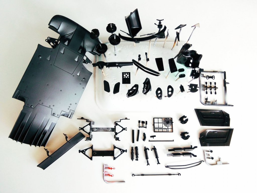

Популярный пост StarSA 1049 Опубликовано 22 Mar 2018, 19:32:44 Автор Популярный пост Жалоба Поделиться Опубликовано 22 Mar 2018, 19:32:44 Начнём понемногу обновляться, а то другие уже во всю пилят Сразу стоит сказать, что набор у Тамии получился просто шикарный, качество литья отменное, детальки проработаны на очень высоком уровне. По факту, нужно просто обработать все детали, аккуратно покрасить и собрать в кучу. Отчасти, именно этим был продиктован мой выбор модели, чтобы ничего не пилить. На сегодня полностью собран кузов, из-за сложной формы и разных воздуховодов он складывается из девяти деталей. Где это требовалось - стыки были зашпаклёваны, кузов отшлифован. Затем прошёлся по всей расшивке, хотя она и так неплохо была выделена, но всё же стало ещё лучше, на прямых участках делал пилкой 0,15 от ХД, а на кривых использовал обратную часть лезвия ножа с чуть подломанным кончиком. Единственное что выпилил, это глухие "сетки" в воздуховодах за передними колёсами в декалях есть их имитация, но я заменю на травление. Все остальные детали почти обработаны, ещё пара продуктивных вечеров с наждачкой, и можно в грунт. Единственная подсборка - это каркас безопасности остальное склеивается уже после покраски. Как-то так 19 Ссылка на сообщение Поделиться на другие сайты

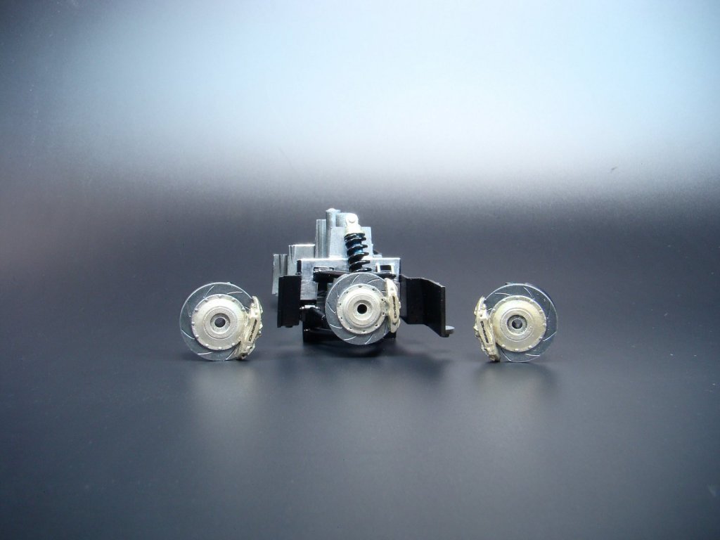

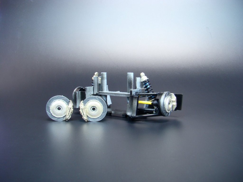

Популярный пост StarSA 1049 Опубликовано 28 Apr 2021, 21:08:22 Автор Популярный пост Жалоба Поделиться Опубликовано 28 Apr 2021, 21:08:22 (изменено) Раскрасил тормозные диски, амортизаторы, и собрал заднюю подвеску. Работа над кузовом в самом разгаре... Изменено 28 Apr 2021, 21:10:17 пользователем StarSA 12 Ссылка на сообщение Поделиться на другие сайты

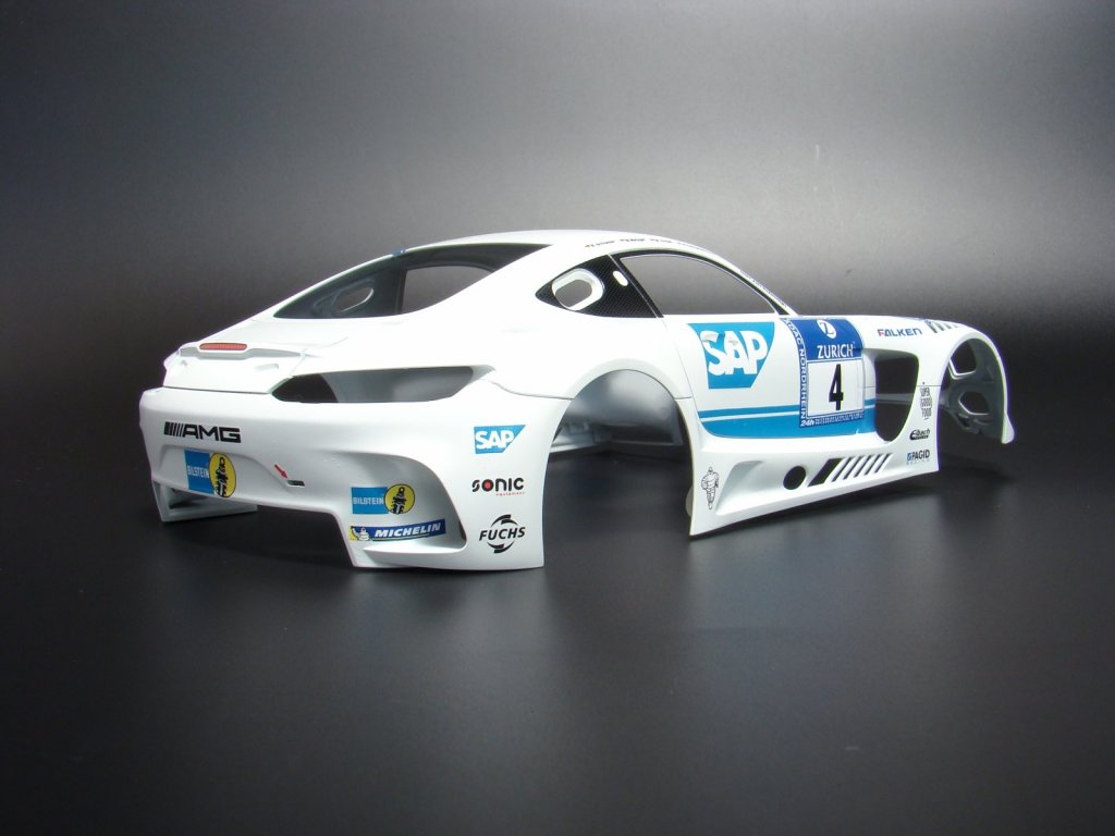

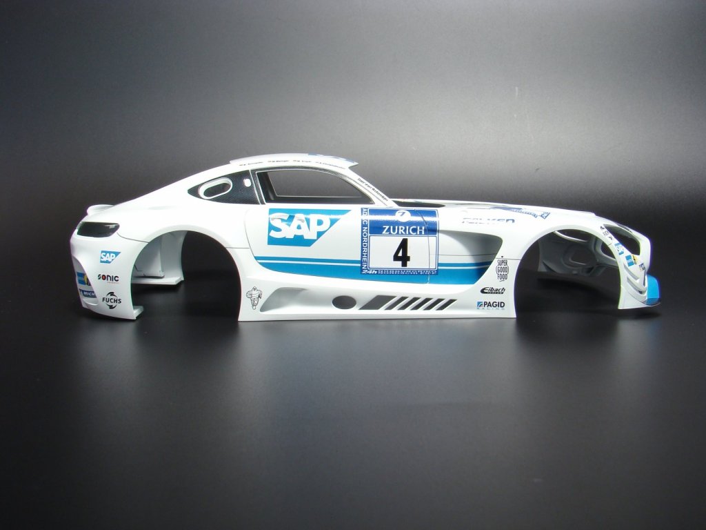

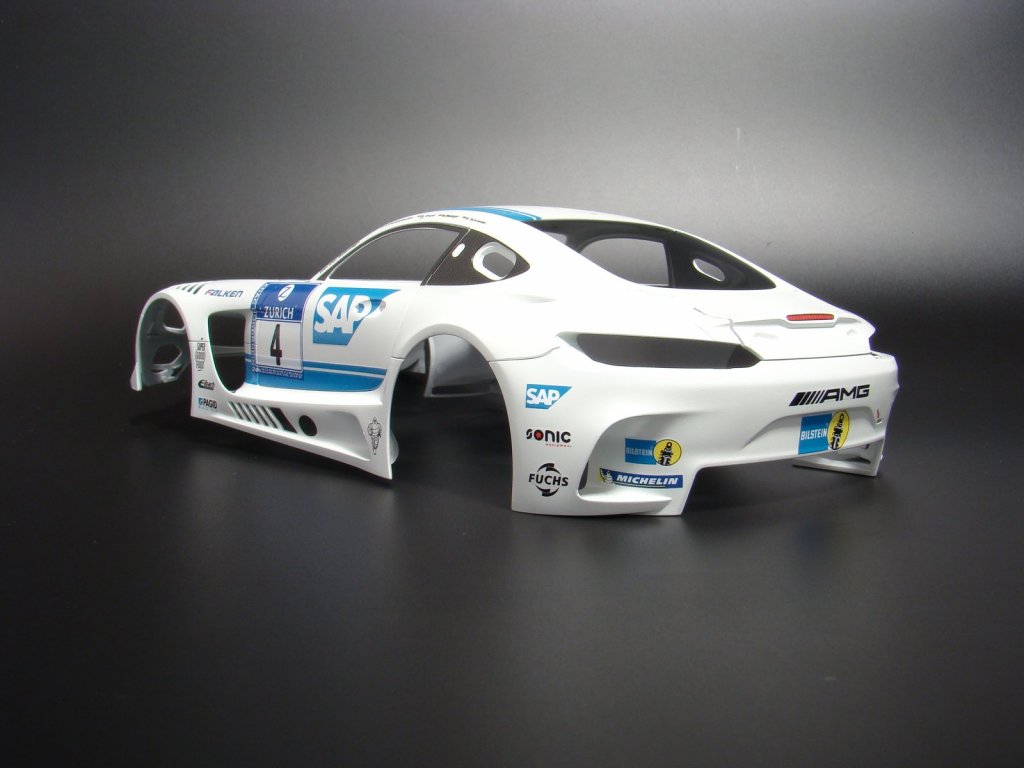

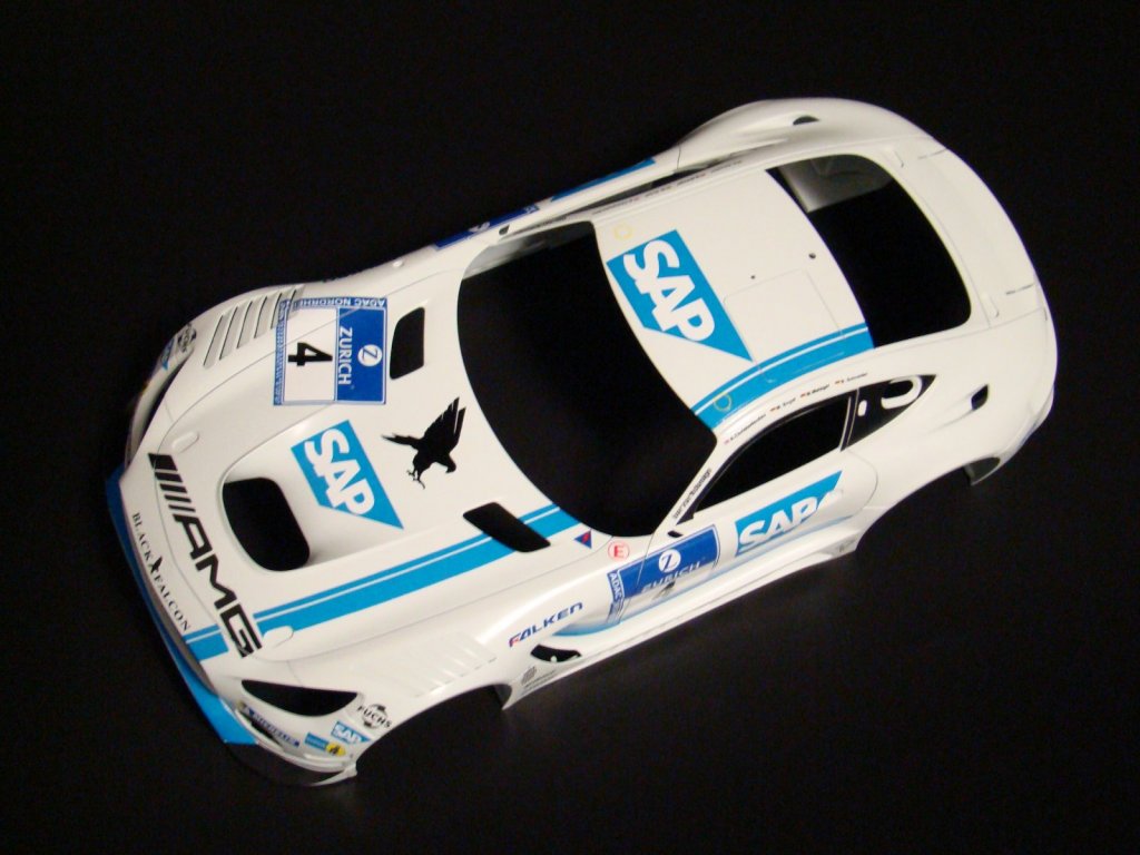

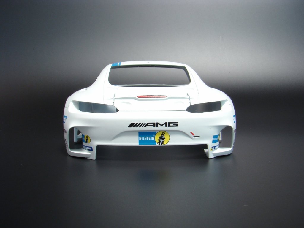

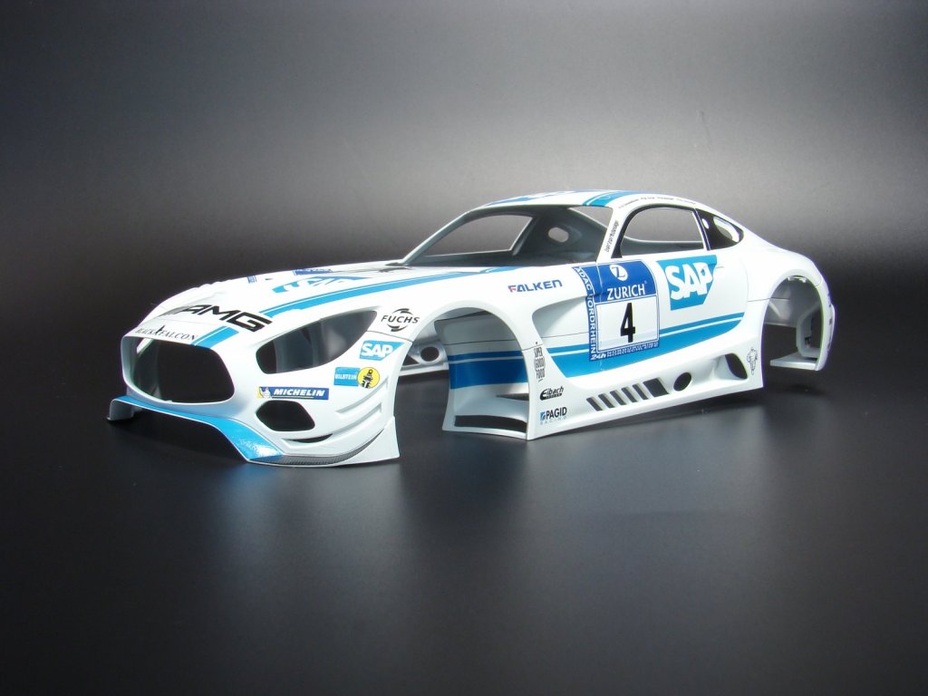

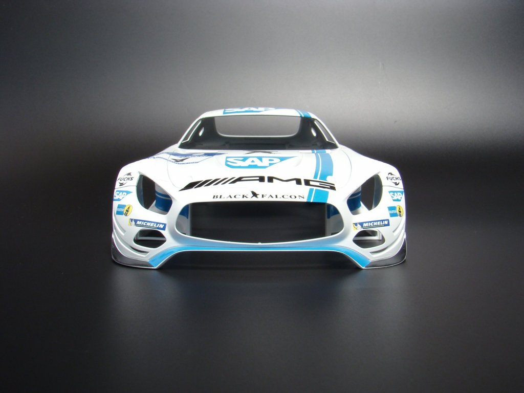

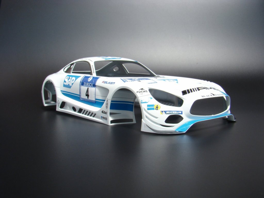

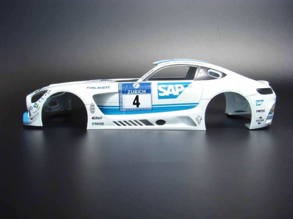

Популярный пост StarSA 1049 Опубликовано 29 Apr 2021, 19:21:08 Автор Популярный пост Жалоба Поделиться Опубликовано 29 Apr 2021, 19:21:08 Кузов задут белым грунтом, окрашен белой краской и в несколько приемов оклеен деками. Деки от ХД в общем не плохие в работе, достаточно тонкие, легли хорошо. Геометрия в целом хорошая всё везде совпало, только номерные таблички должны быть чуть более вытянутыми по вертикали (примерно 1-1,5 мм), на оригинале нижние задние уголки рамок чуть ли не доходят до конца двери. Внимательные заметят один косяк - так как деки тонкие, то при наложении номеров на полосы белый фон не перекрывает синий цвет. Это видно на левом борту, его первым делал. На правой стороне я это предусмотрел, и при наклейке полос тонкую в зоне номера сразу вырезал. Карбоновые декали взял из "родного" набора, только в передней части парочку ещё осталась наклеить, но сперва черным подложку хочу подкрасить. 17 Ссылка на сообщение Поделиться на другие сайты
