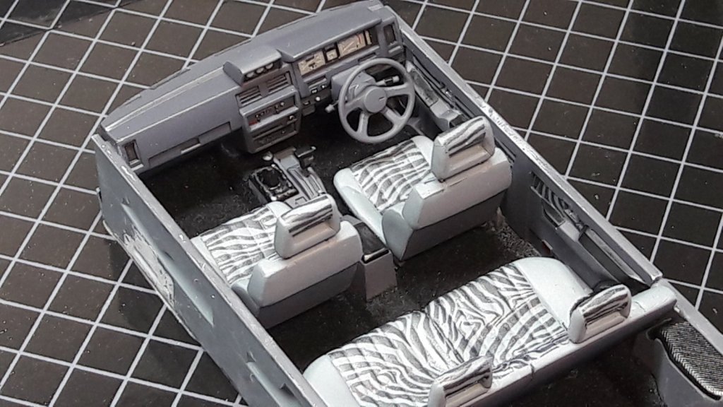

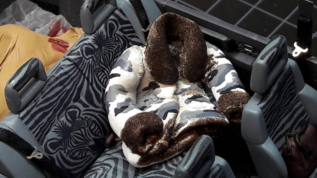

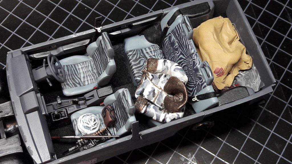

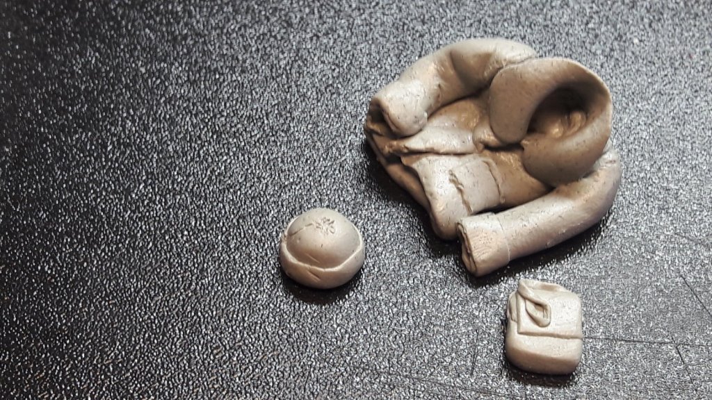

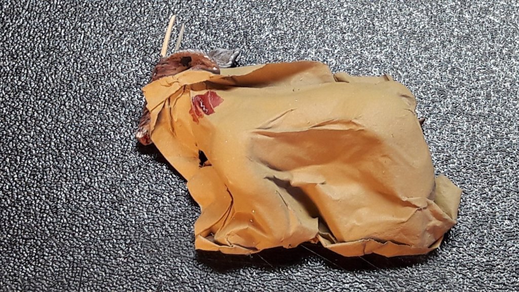

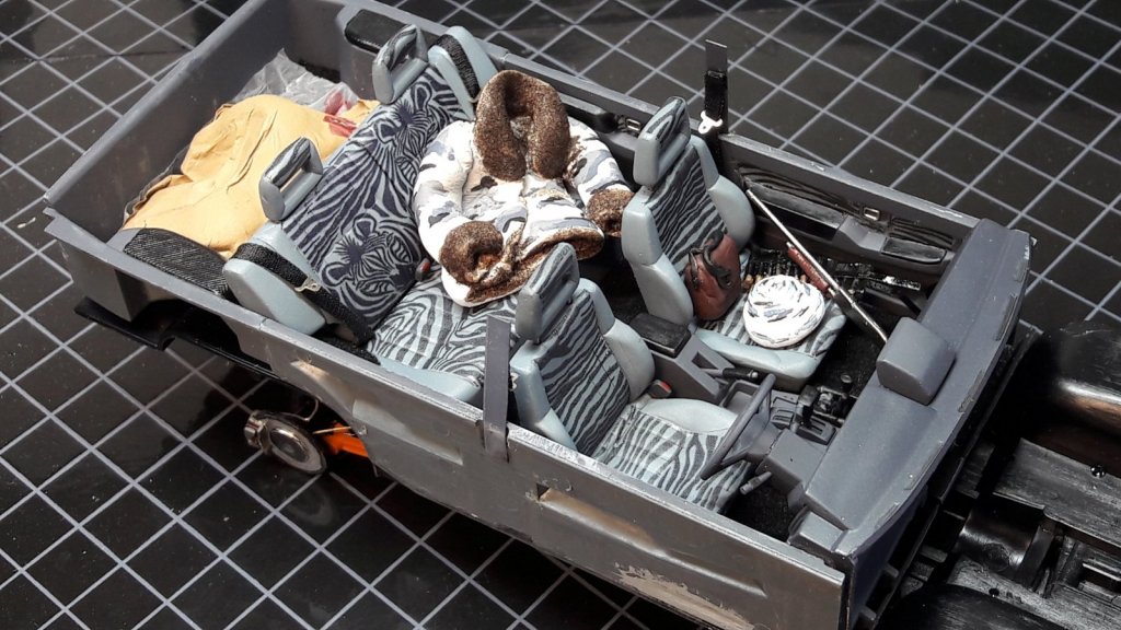

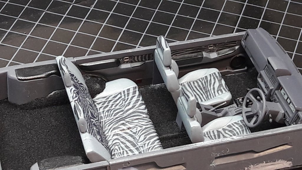

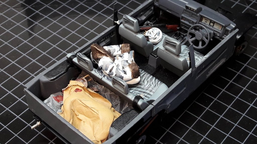

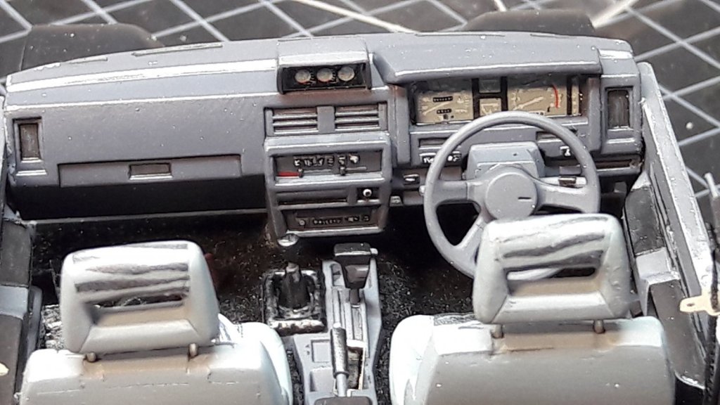

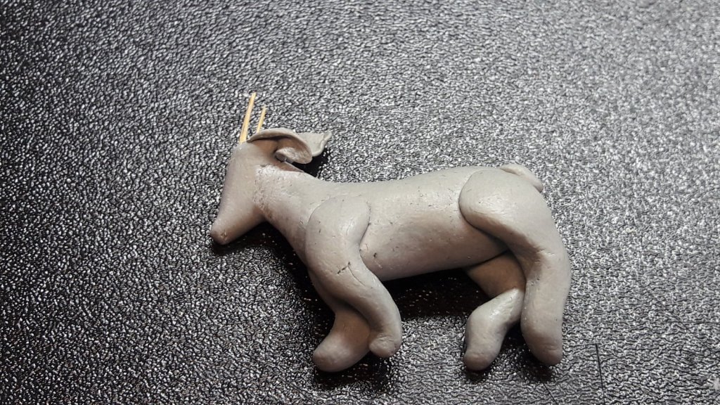

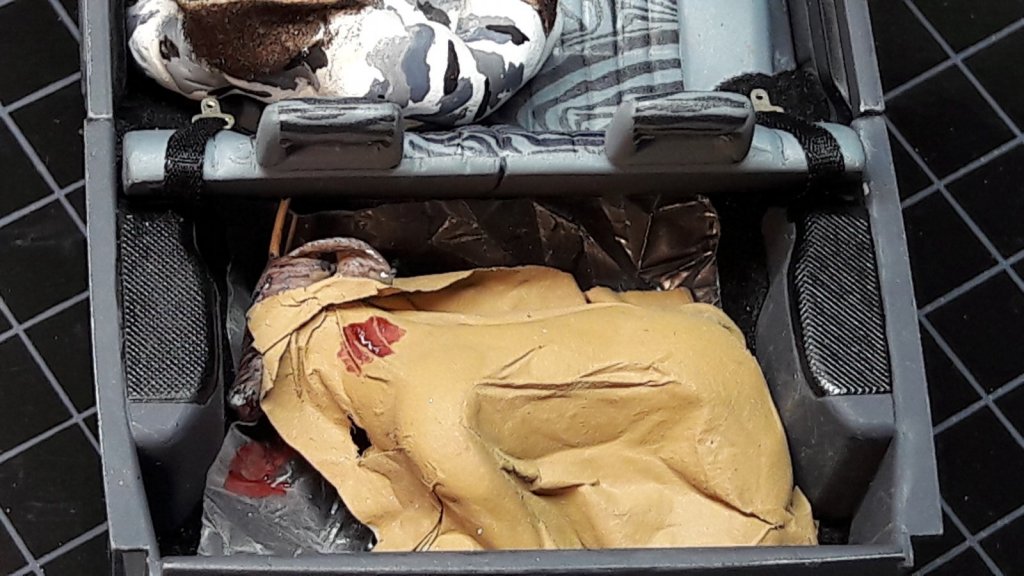

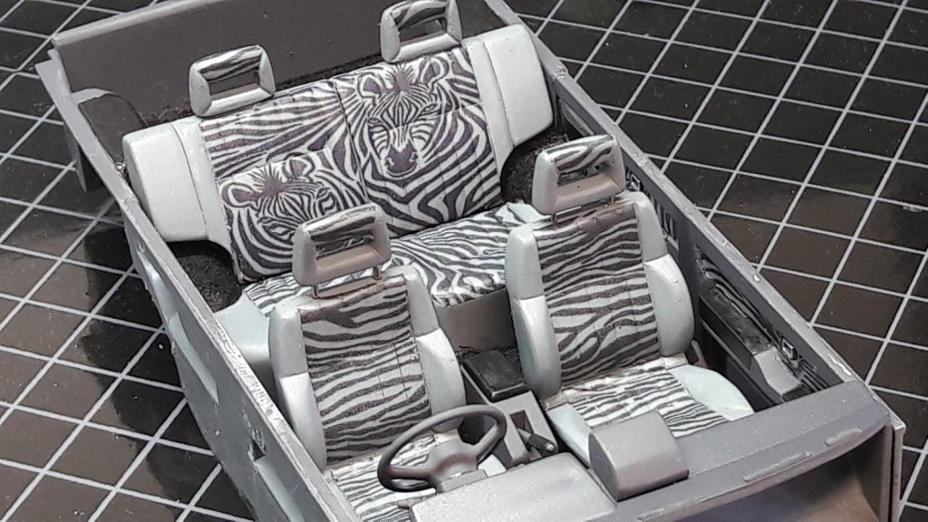

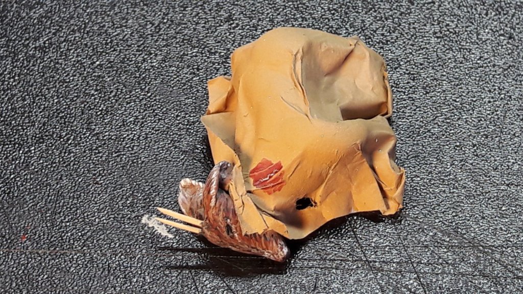

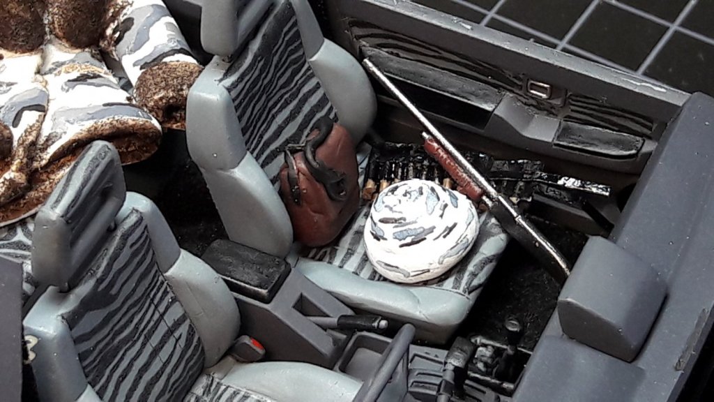

Популярный пост Max4x4 2485 Опубликовано 29 Mar 2018, 14:27:02 Автор Популярный пост Жалоба Поделиться Опубликовано 29 Mar 2018, 14:27:02 (изменено) В 27.03.2018 в 18:05, PETERSON сказал: Трубки и трос ручника очень оживляют днище. Спасибо Миша, но я все больше убеждаюсь, что днище - это сопутствующая часть модели, а не основная и, возможно, уделять ей время и силы не стоит. Но не могу пройти мимо отсутствующих шлангочков-трубочек. Как не делать, если хочется? По проекту - закончил салон. ХОЧУ ПРЕДУПРЕДИТЬ: дальнейшая информация не рекомендуется для детей, людей со слабой психикой и прочим пацифистам, не приветствующим насилие и кровь. Так что, если не уверены - листайте мимо. Но вы все равно посмотрите, так что поехали... Салон - это часть автомобиля, которая частично раскрывает историю авто. Рассказывает о его хозяине и об автомобиле в целом. Долго думал над тем, что это будет за авто. На представительский класс не тянет, а делать простой унылый салон не хотелось. Как же могли использовать этот трактор? Я думаю, что хозяин мог запросто быть охотником, постараемся это обыграть. Итак: собрал салон, покрасил и стало опять скучно. Решил добавить изюма. Вот что вышло: Далее надо добавить деталей. Размышления привели меня к тому, что хозяин мог, к примеру, ехать с охоты и я вылепил бушлат, шапочку и сумку с биноклем. И едет он не пустым. И вылепил я козлика, или косулю, или еще какого капытного зверька Но скульптор из меня хреновый и ножки у животинки более походили на щупальца. Решил спрятать это пахабство и накрыл тушку тентом. И расписал как мог. Кстати использовал технику @Максим_omsk То есть краска с ретрайдером. Вот что вышло: Ну и под конец, повесил ремешки и накидал барахла. И немного по крупнее За бердан хочу поблагодарить человека, а вот забыл. Забыл кто мне его подогнал, ибо было это год с лишним назад и лежал он у меня в запасничках и ждал своего часа, и вот дождался. Так что спасибо тебе дружище! За сим прощаюсь, далее самое сложное - танцы с кузовом. Изменено 30 Mar 2018, 06:48:19 пользователем Driver Запятые 26 Ссылка на сообщение Поделиться на другие сайты
08600 28 Опубликовано 29 Mar 2018, 16:27:05 Жалоба Поделиться Опубликовано 29 Mar 2018, 16:27:05 @Max4x4 бушлат просто супер!Нравиться смотреть как ты детализируешь салон. 1 Ссылка на сообщение Поделиться на другие сайты
Евгений 97 Опубликовано 29 Mar 2018, 16:37:34 Жалоба Поделиться Опубликовано 29 Mar 2018, 16:37:34 Отлично смотрится! А рисунок на сиденьях, это же декали? 1 Ссылка на сообщение Поделиться на другие сайты
Max4x4 2485 Опубликовано 29 Mar 2018, 16:41:29 Автор Жалоба Поделиться Опубликовано 29 Mar 2018, 16:41:29 17 минут назад, 08600 сказал: @Max4x4 бушлат просто супер!Нравиться смотреть как ты детализируешь салон. Мерси. Стараюсь... не победы ради, а ради участия, и ради своей полочки. 6 минут назад, Евгений сказал: Отлично смотрится! А рисунок на сиденьях, это же декали? Да, самодельные. Ссылка на сообщение Поделиться на другие сайты
Евгений 97 Опубликовано 29 Mar 2018, 16:50:00 Жалоба Поделиться Опубликовано 29 Mar 2018, 16:50:00 (изменено) 8 минут назад, Max4x4 сказал: Да, самодельные. Если не сложно, может опишешь процесс создания собственных декалей в разделе статей? От процесса подготовки изображения для печати и на чем печатаешь (какая бумага и какой принтер, струйный или лазерный) и как подгоняешь размер изображения для печати в нашем масштабе. А то я как раз в последнее время озадачился этим вопросом, ни где полноценной информации не могу найти, везде кусками. Я уже даже бумагу декальную заказал от Microscale, белую и прозрачную. Принтер у меня лазерный цветной, но где то еще лежит струйный, МФУ от HP. Изменено 29 Mar 2018, 16:50:23 пользователем Евгений 1 Ссылка на сообщение Поделиться на другие сайты
kostya54 110 Опубликовано 29 Mar 2018, 17:01:24 Жалоба Поделиться Опубликовано 29 Mar 2018, 17:01:24 Салон получился шикарным!!! На торпеде воздуховоды бы в черный, а то центральная консоль детализирована, а по бокам скучно. 1 Ссылка на сообщение Поделиться на другие сайты
Wervolf 177 Опубликовано 29 Mar 2018, 17:02:32 Жалоба Поделиться Опубликовано 29 Mar 2018, 17:02:32 2 часа назад, Max4x4 сказал: или еще какого капытного зверька М-М-М… Мясо! Когда ждёшь на шашлык?! 1 Ссылка на сообщение Поделиться на другие сайты
Max4x4 2485 Опубликовано 29 Mar 2018, 17:11:27 Автор Жалоба Поделиться Опубликовано 29 Mar 2018, 17:11:27 14 минут назад, Евгений сказал: может опишешь процесс создания собственных декалей в разделе статей? Да я далеко не гуру в этом вопросе, по этому писать статьи мне рано. Описывать особо нечго. Бумага х.з. какая, брал на этом форуме прозрачную и белую для струйника. Прозрачная не вкатила ни как (изображение не засыхало и разваливалось), а вот белая (по факту оказалась прозрачной) пошла. Качаю нужное изображение из тырнета, редактирую в Корале, и печатаю. По масштабированию: в приложении есть линейка, а еще одна у тебя в руках . Изображение можно тянуть по всякому, уменьшать и увеличивать, крутить. Еще для фиксации использую акриловый лак из балона (покупал вместе с бумагой), используется для упрочнения декали. Получаются довольно тонкие и отлично тянутся химией. Ссылка на сообщение Поделиться на другие сайты
Tolibass 7403 Опубликовано 29 Mar 2018, 17:14:01 Жалоба Поделиться Опубликовано 29 Mar 2018, 17:14:01 Ух, вот это да, и дробовик и мясо и бушлат из цигейки, по ходу охота зимняя. 1 Ссылка на сообщение Поделиться на другие сайты
Max4x4 2485 Опубликовано 29 Mar 2018, 17:14:37 Автор Жалоба Поделиться Опубликовано 29 Mar 2018, 17:14:37 15 минут назад, kostya54 сказал: Салон получился шикарным!!! На торпеде воздуховоды бы в черный, а то центральная консоль детализирована, а по бокам скучно. Да вроде пролил, но видать маловато. Ок еще пролью на раз или прокрашу кистью. 13 минут назад, Wervolf сказал: М-М-М… Мясо! Когда ждёшь на шашлык?! Да подваливай в любое время, баньку затопим, чаю попьем ... крепкого 5 минут назад, Tolibass сказал: Ух, вот это да, и дробовик и мясо и бушлат из цигейки, по ходу охота зимняя. А на пОрнокопытных тодько зимой, остальное браконьерство . 1 Ссылка на сообщение Поделиться на другие сайты
4auka 2808 Опубликовано 29 Mar 2018, 19:01:20 Жалоба Поделиться Опубликовано 29 Mar 2018, 19:01:20 На моей памяти - такой "заваленный" салон лицезрею впервой! Крутяк! Все в тему! 1 Ссылка на сообщение Поделиться на другие сайты
Godzik13 1036 Опубликовано 29 Mar 2018, 19:02:46 Жалоба Поделиться Опубликовано 29 Mar 2018, 19:02:46 Макс салон и днище шикарные, бушлат ващпе отпадный! Может берданку на заднее сиденье бросить к бушлату, виднее будет. 1 Ссылка на сообщение Поделиться на другие сайты
Max4x4 2485 Опубликовано 29 Mar 2018, 19:33:52 Автор Жалоба Поделиться Опубликовано 29 Mar 2018, 19:33:52 32 минуты назад, Godzik13 сказал: Макс салон и днище шикарные, бушлат ващпе отпадный! Может берданку на заднее сиденье бросить к бушлату, виднее будет. По т.б. стволы вобще должны перевозится в багажнике, но все возят на переднем сиденьи т.к. есть шанс пока едешь кого нибудь хлопнуть на ходу. В основном рябчики всякие или зайцы. Ссылка на сообщение Поделиться на другие сайты

Популярный пост AZz 1635 Опубликовано 29 Mar 2018, 21:45:28 Популярный пост Жалоба Поделиться Опубликовано 29 Mar 2018, 21:45:28 Душевно так получается! Зебры на сиденьях, надо понимать, - это трофеи с прошлогодней сафари? Максим, такими темпами гараж у тебя скоро будет завален всяким очень нужным в хозяйстве хламом: рыболовными снастями, колесами от мопеда, старыми лыжами, шкурами единорогов, неисправными пылесосами, вязанками сушеных грибов... Ну всем тем, что обычно в гаражах у нормальных людей накапливается 6 Ссылка на сообщение Поделиться на другие сайты

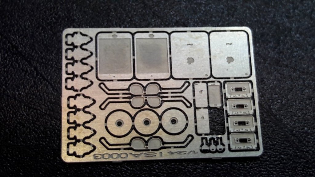

Idontlikebroccoli 1657 Опубликовано 30 Mar 2018, 07:55:52 Жалоба Поделиться Опубликовано 30 Mar 2018, 07:55:52 Мать моя женщина! Как это я проглядел вчера такой шедевр! Добавить даже нечего, коллеги выше уже все сказали. Я еще заметил айфон, лежащий рядом с рычагом АКПП. Максим, откуда такая красота? 1 Ссылка на сообщение Поделиться на другие сайты
Max4x4 2485 Опубликовано 30 Mar 2018, 08:12:00 Автор Жалоба Поделиться Опубликовано 30 Mar 2018, 08:12:00 @cuba_13 @AZz @valek @lloegr @xstmx Спасибо друзья. Приятно слышать такие слова, постараюсь не зазнаться, да вы и не дадите и махом спустите на землю. 19 минут назад, Idontlikebroccoli сказал: Мать моя женщина! Как это я проглядел вчера такой шедевр! Добавить даже нечего, коллеги выше уже все сказали. Я еще заметил айфон, лежащий рядом с рычагом АКПП. Максим, откуда такая красота? Глазастенький! Это травло от Сергея @Godzik13, пряжки кстати тоже его. Как то так вышло что он не попал в кадр. Исправляюсь. 4 Ссылка на сообщение Поделиться на другие сайты

Alexander G 347 Опубликовано 30 Mar 2018, 08:59:18 Жалоба Поделиться Опубликовано 30 Mar 2018, 08:59:18 Вот это поворот! На лужу крови еще можно глянцевого лака капнуть. Тема печати декалей не раскрыта. Можно ссылку на бумагу (если сохранилась)? Что за лак? И что за принтер (струйный или лазерный)? П.С. Столько за последнее время интересных работ на форуме. Прям Золотой век моделизма на Кастоме! Ссылка на сообщение Поделиться на другие сайты
Max4x4 2485 Опубликовано 30 Mar 2018, 09:50:50 Автор Жалоба Поделиться Опубликовано 30 Mar 2018, 09:50:50 (изменено) 56 минут назад, Alexander G сказал: Тема печати декалей не раскрыта. Можно ссылку на бумагу (если сохранилась)? Что за лак? И что за принтер (струйный или лазерный)? Да вроде ничего не утаил. Принтер струйный hp, бумага такая если это поможет. Если найдеш в продаже маякни. Ссылки нет, брал здесь с рук, лак такой Видел его в продаже - ценник космический. Остальное вроде все разжевал. Думаю заменой этому лаку здорово подойдет жижа для декалей от микроскол. 1 час назад, Idontlikebroccoli сказал: Айфонама... моя хотеть! Там много вкусного на плашке Изменено 30 Mar 2018, 09:52:23 пользователем Max4x4 3 Ссылка на сообщение Поделиться на другие сайты
