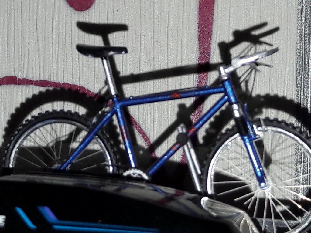

Max4x4 2485 Опубликовано 1 Jul 2018, 02:43:51 Жалоба Поделиться Опубликовано 1 Jul 2018, 02:43:51 7 часов назад, ekha сказал: Вот поэтому я и говорил, что нужны несколько средств. Для простых работ – МаркФит и аналоги. Для сложных случаев – СОЛ. Например, вот здесь на раме байка есть декали, которые не обтягивали эту самую раму ни под каким соусом (МаркФит и пр). Капля СОЛа решила вопрос за минуту. И при прорезании по расшивке тоже только СОЛ зачастую помогает. Но с ним осторожно надо, т.к. можно испортить декаль. Странно, у меня с этими наклейками проблем не было Ссылка на сообщение Поделиться на другие сайты
ekha 671 Опубликовано 1 Jul 2018, 07:26:18 Жалоба Поделиться Опубликовано 1 Jul 2018, 07:26:18 4 часа назад, Max4x4 сказал: Странно, у меня с этими наклейками проблем не было Чем ты их приваривал? Ссылка на сообщение Поделиться на другие сайты
Max4x4 2485 Опубликовано 1 Jul 2018, 15:20:42 Жалоба Поделиться Опубликовано 1 Jul 2018, 15:20:42 7 часов назад, ekha сказал: Чем ты их приваривал? В том то и прикол что ничем Ссылка на сообщение Поделиться на другие сайты
ekha 671 Опубликовано 1 Jul 2018, 17:54:08 Жалоба Поделиться Опубликовано 1 Jul 2018, 17:54:08 2 часа назад, Max4x4 сказал: В том то и прикол что ничем Не верю. :-) Ссылка на сообщение Поделиться на другие сайты
Популярный пост Andrey Labuzov 6544 Опубликовано 1 Jul 2018, 17:56:12 Автор Популярный пост Жалоба Поделиться Опубликовано 1 Jul 2018, 17:56:12 Декали эти вконец меня достали, так что, сегодня прямо с утра поехал закупился Микроскейлом и с помощью большого количества этого чудо средства и такой-то матери, привел декали в более-менее приличный вид. После чего, покрыл тонким слоем глянцевого 2К лака, только чтобы блестел, и оставил сохнуть. Потом покрою слоем алкладовского Light Sheen чтобы уменьшить блеск и сделать кузов более похожим на полуматовый оригинал. 13 Ссылка на сообщение Поделиться на другие сайты
Max4x4 2485 Опубликовано 1 Jul 2018, 19:08:01 Жалоба Поделиться Опубликовано 1 Jul 2018, 19:08:01 Качество конечно огонь ибо света на полке мало и со вспышкой, но видно что деки лежат ровно, а приварок на момент сборки у меня не было. Ссылка на сообщение Поделиться на другие сайты
PETERSON 10066 Опубликовано 1 Jul 2018, 19:10:39 Жалоба Поделиться Опубликовано 1 Jul 2018, 19:10:39 @Max4x4 Обои на стене в фокусе, велосипед нет. @Andrey Labuzov Красиво получается! Ссылка на сообщение Поделиться на другие сайты
cuba_13 3591 Опубликовано 1 Jul 2018, 19:19:28 Жалоба Поделиться Опубликовано 1 Jul 2018, 19:19:28 Макс, фокус не на том. Ссылка на сообщение Поделиться на другие сайты
Max4x4 2485 Опубликовано 1 Jul 2018, 19:23:43 Жалоба Поделиться Опубликовано 1 Jul 2018, 19:23:43 12 минут назад, PETERSON сказал: @Max4x4 Обои на стене в фокусе, велосипед нет. @Andrey Labuzov Красиво получается! Да, как не крутил не получается сфотать, да и ладно. Автор, сорян за флуд. Ссылка на сообщение Поделиться на другие сайты
Andrey Labuzov 6544 Опубликовано 1 Jul 2018, 19:26:40 Автор Жалоба Поделиться Опубликовано 1 Jul 2018, 19:26:40 2 минуты назад, Max4x4 сказал: Автор, сорян за флуд. Да без проблем. Ни в чем себе не отказывайте )) Ссылка на сообщение Поделиться на другие сайты
ekha 671 Опубликовано 2 Jul 2018, 03:15:08 Жалоба Поделиться Опубликовано 2 Jul 2018, 03:15:08 8 часов назад, Max4x4 сказал: видно что деки лежат ровно, а приварок на момент сборки у меня не было. Повезло. У меня подложка была толстая и плоская. Поэтому деки никак не облегали раму. Ссылка на сообщение Поделиться на другие сайты
