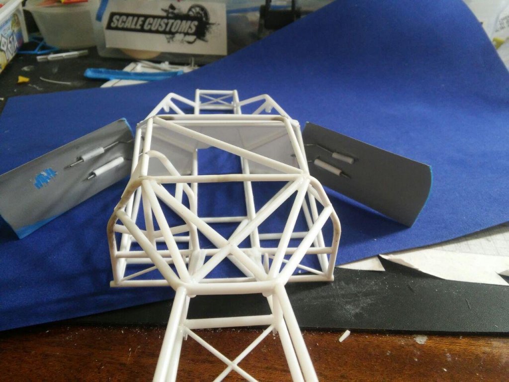

kottoff 605 Опубликовано 19 Nov 2018, 07:54:42 Жалоба Поделиться Опубликовано 19 Nov 2018, 07:54:42 @RadioCAT Отличная рама, все супер! Помню тоже не мог понять что делать с выхлопными трубами. Как-то удалось впихнуть их по бокам, но мучений было много. В процессе у меня часто отваливались детали. Приходилось много раз все переклеивать. Где мог - делал штифты из тоненьких проволочек. Думаю если модель планируется закрытой, даже частично, то заднюю подвеску можно сознательно упростить и оставить амортизаторы из набора. Проблема в том, что резина с дисками весят весьма существенно в размере модели, поэтому места крепления заднего моста к раме у меня получились очень хрупкие. Так что рекомендую посмотреть модель с позиции того что будет видно. А детали, которые будут закрыты корпусом и панелями сильно не улучшать. Время это сохранит значительно, а на результат сильно не повлияет. По поводу водителя. Если кажется что места мало - не беда. Судя по видео заездов народ в такие узкие кокпиты залезает, что не верится. Ссылка на сообщение Поделиться на другие сайты

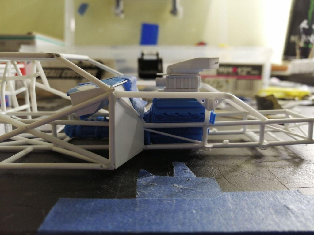

Популярный пост RadioCAT 704 Опубликовано 19 Nov 2018, 08:13:07 Автор Популярный пост Жалоба Поделиться Опубликовано 19 Nov 2018, 08:13:07 @kottoff Спасибо. Я планирую пока вот такой вариант. Со съёмным капотом, и приоткрытой дверью. Трубы как на фото. Места хватит по подсчётам. Переднюю подвеску скорее всего наглухо заклею, вместе с рулевой рейкой. А заднюю. Что-то мне подсказывает что лучше сделать из металла рычаги подвески. Так хоть не отвалятся. Мне нравится сусликов делать)) Опыт всё же. 7 Ссылка на сообщение Поделиться на другие сайты

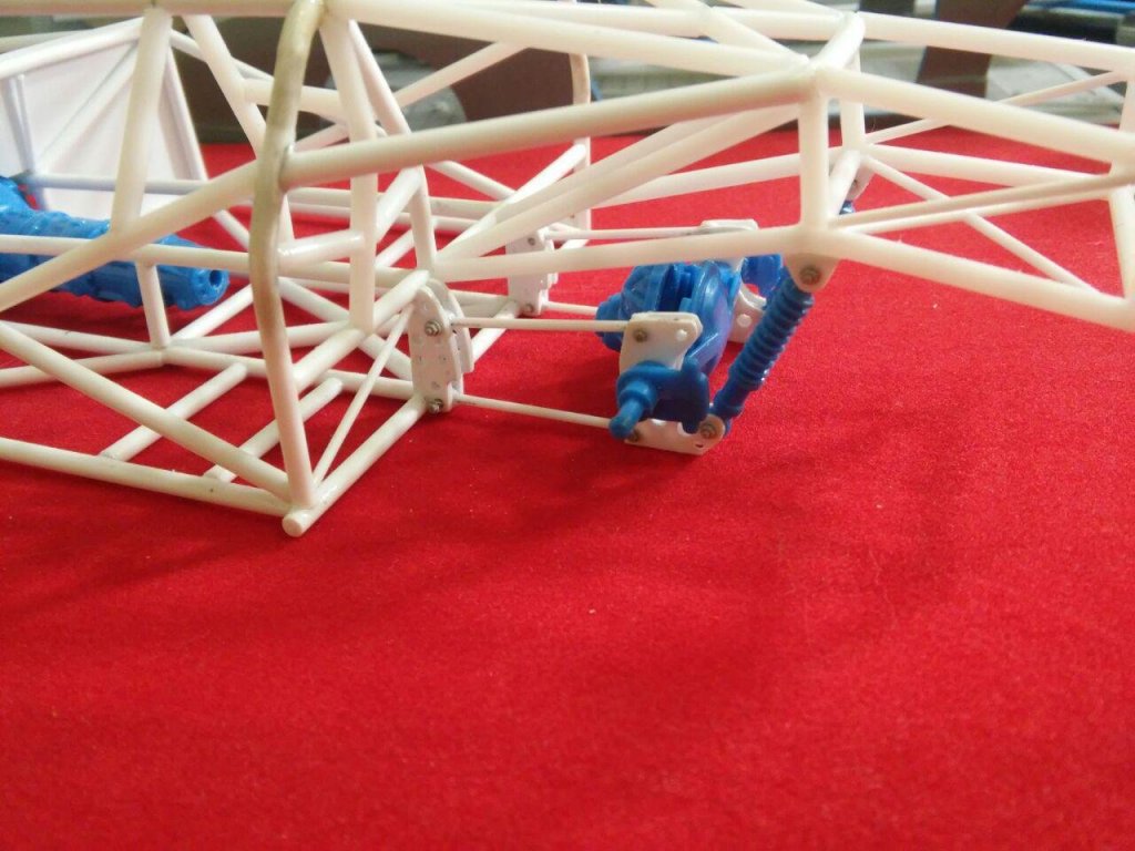

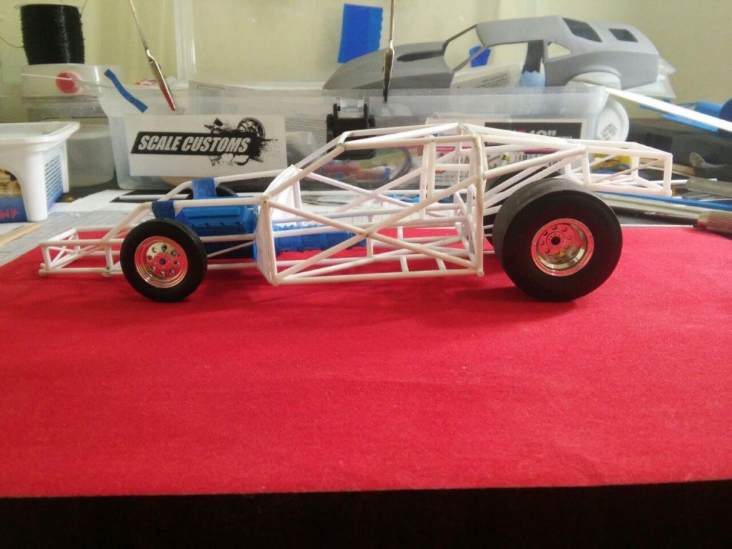

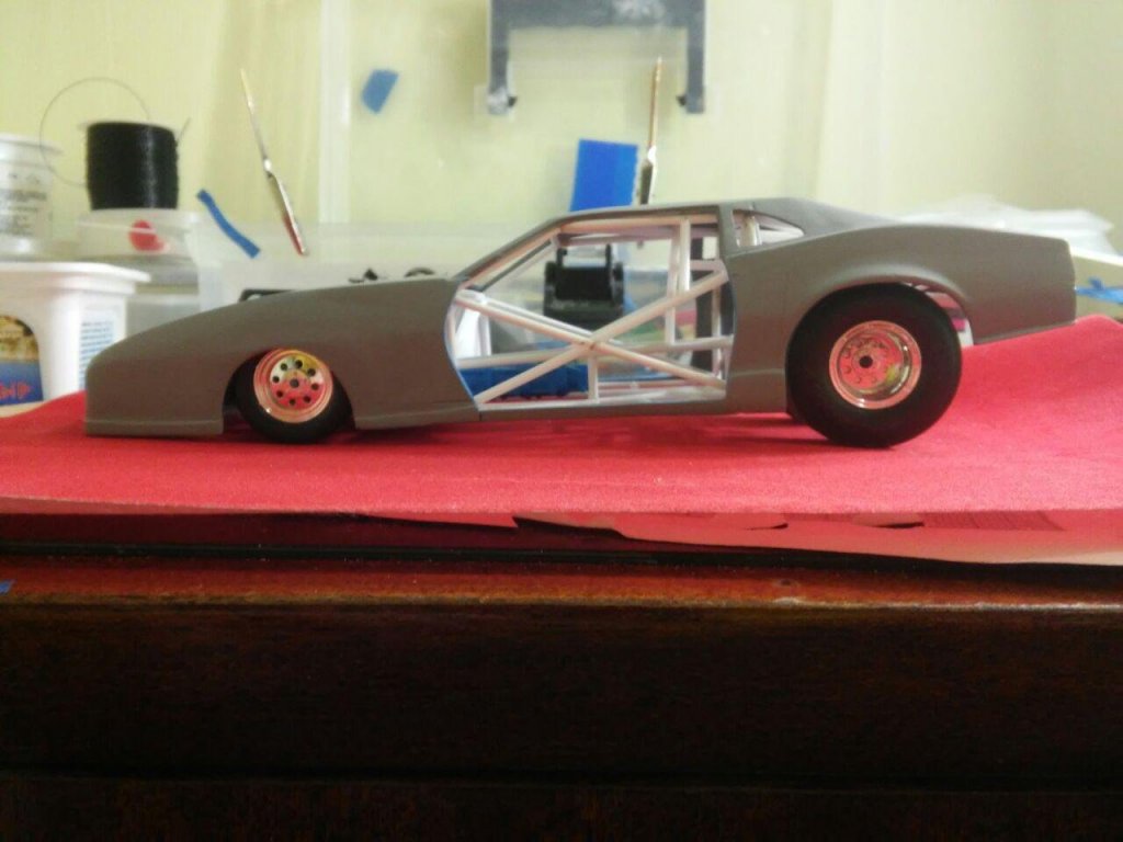

Популярный пост RadioCAT 704 Опубликовано 19 Nov 2018, 21:02:07 Автор Популярный пост Жалоба Поделиться Опубликовано 19 Nov 2018, 21:02:07 Я еще чуть-чуть и следующее обновление будет более глобальное. Толстопопая стала на ноги. Высоковато, но т.к. вся подвеска на болтах, можно немного укоротить задний амортизатор, и всё будет в огне. 18 Ссылка на сообщение Поделиться на другие сайты
RBPencil 2655 Опубликовано 20 Nov 2018, 09:11:04 Жалоба Поделиться Опубликовано 20 Nov 2018, 09:11:04 12 часов назад, RadioCAT сказал: Высоковато, но т.к. вся подвеска на болтах, можно немного укоротить задний амортизатор, и всё будет в огне. Если только на 2-3 мм ниже, не более... Я не особо знаток данного направления, но судя по тем фото что видел надо чуть ниже.... Ссылка на сообщение Поделиться на другие сайты

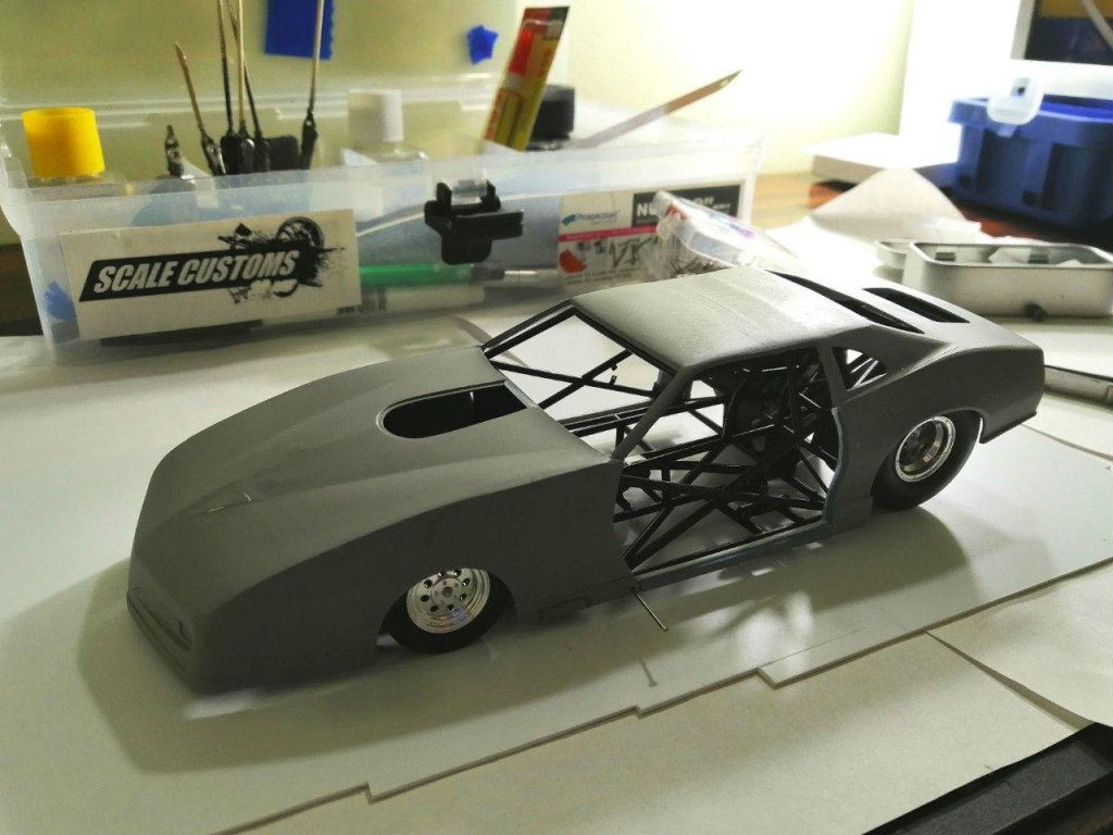

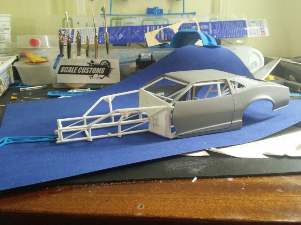

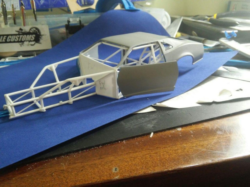

Популярный пост RadioCAT 704 Опубликовано 24 Nov 2018, 00:58:38 Автор Популярный пост Жалоба Поделиться Опубликовано 24 Nov 2018, 00:58:38 Делай раз Делай два. Делай три. Двери съёмные. Осталось придумать какие-нибудь внятные дверные карты, чтобы всё это дело закрыть. Уже не крутил чтобы свет выставить, ибо всё на соплях. Широкая щель между капотом и дверью уберется когда будут вбиты все штифты. 13 Ссылка на сообщение Поделиться на другие сайты
Max4x4 2485 Опубликовано 24 Nov 2018, 06:31:36 Жалоба Поделиться Опубликовано 24 Nov 2018, 06:31:36 Можно порыть интернет и сделать голый салон, но тогда придётся крепёж изобразить более аккуратно. Ссылка на сообщение Поделиться на другие сайты
RadioCAT 704 Опубликовано 24 Nov 2018, 07:01:44 Автор Жалоба Поделиться Опубликовано 24 Nov 2018, 07:01:44 (изменено) 1 час назад, Max4x4 сказал: Можно порыть интернет и сделать голый салон, но тогда придётся крепёж изобразить более аккуратно. Макс, там любое фото промодов - фото голого салона. Тут дело в другом. Крест на двери мешает. Надо спилить лишнее от трубок, и закрыть просто листом, что вполне будет достоверно. На скриншоте дверь не закрыта карбоновой панелью по центру. А из управления - там одна ручка -шморгалка) Изменено 24 Nov 2018, 07:33:44 пользователем RadioCAT 4 Ссылка на сообщение Поделиться на другие сайты

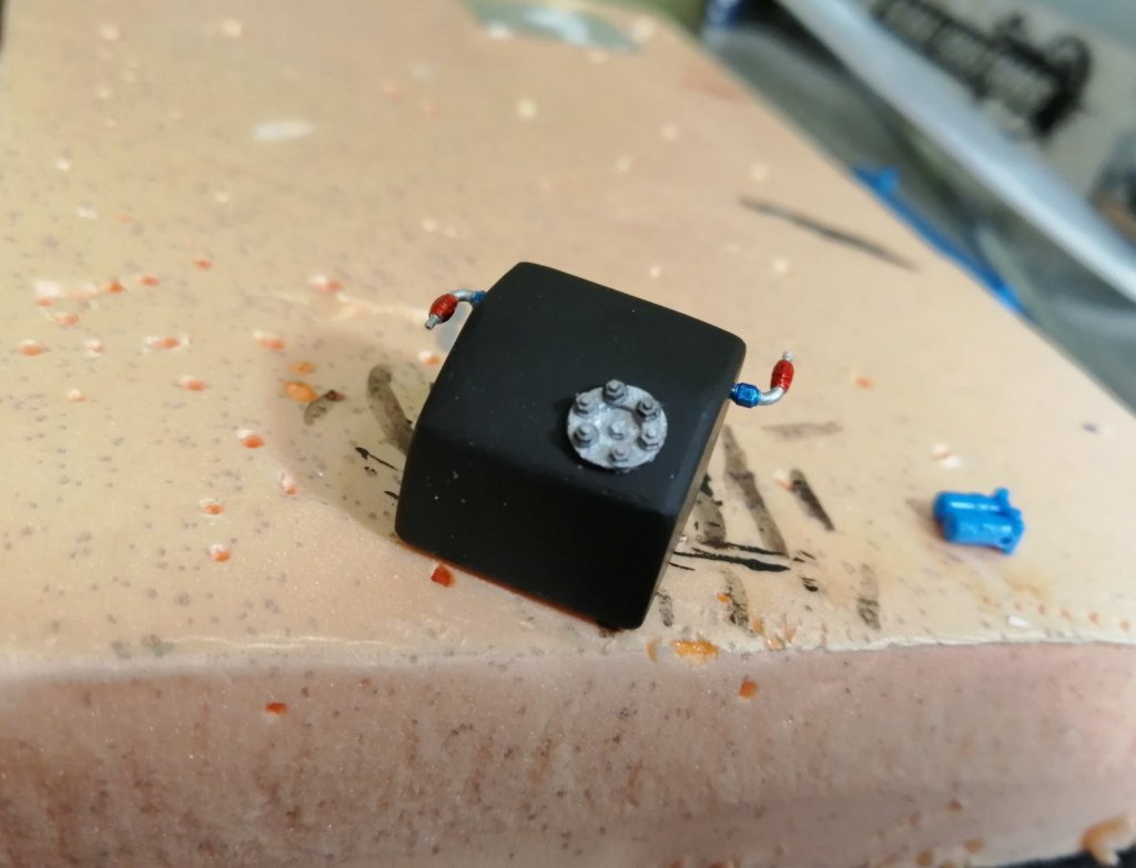

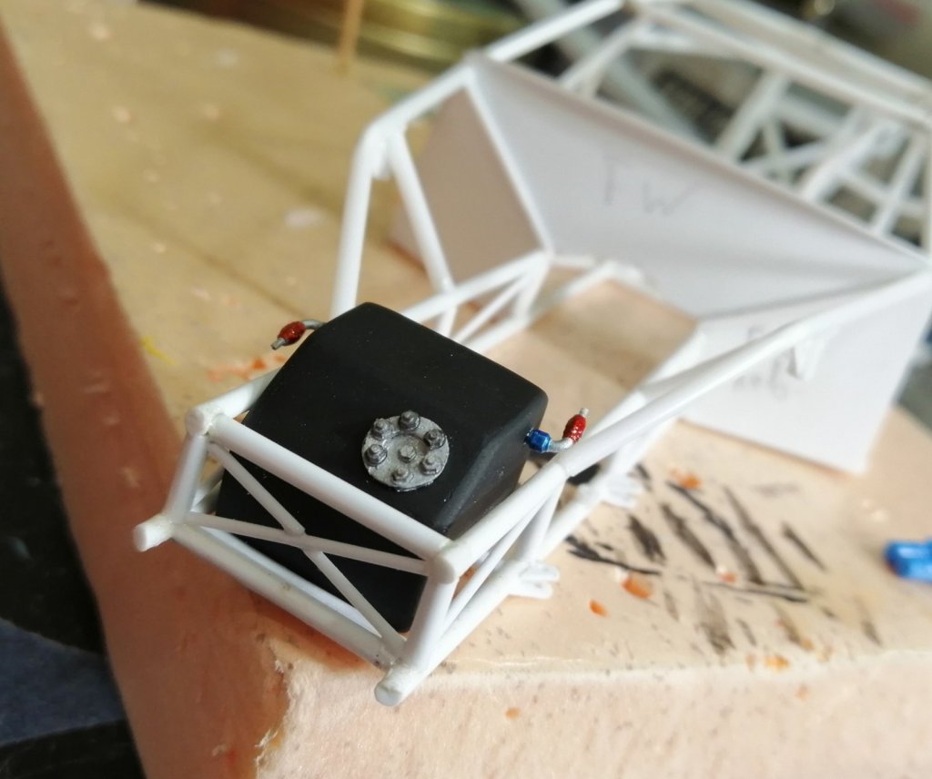

Популярный пост RadioCAT 704 Опубликовано 21 Apr 2019, 21:36:43 Автор Популярный пост Жалоба Поделиться Опубликовано 21 Apr 2019, 21:36:43 Пришла весна, на балконе стало тепло, но т.к. я наблюдал клетку всю зиму, очень захотелось красок. В общем слепил бак. Недоразумение из коробки не буду показывать. 13 Ссылка на сообщение Поделиться на другие сайты
БОРЯН 1179 Опубликовано 22 Apr 2019, 15:47:55 Жалоба Поделиться Опубликовано 22 Apr 2019, 15:47:55 Болтики бы поменьше, а то чувство, что броне плиту закрепили на них!)))) 1 Ссылка на сообщение Поделиться на другие сайты
RadioCAT 704 Опубликовано 22 Apr 2019, 19:19:22 Автор Жалоба Поделиться Опубликовано 22 Apr 2019, 19:19:22 3 часа назад, БОРЯН сказал: Болтики бы поменьше, Понял. Хорошо. Закажу других. Глаз хватку потерял за 5 месяцев зимы. Самодельные детали хороши тем , что можно переделывать сколько влезет, пока пластик не закончится) Согласен. Бронеплита чистой воды получилась ) Ссылка на сообщение Поделиться на другие сайты

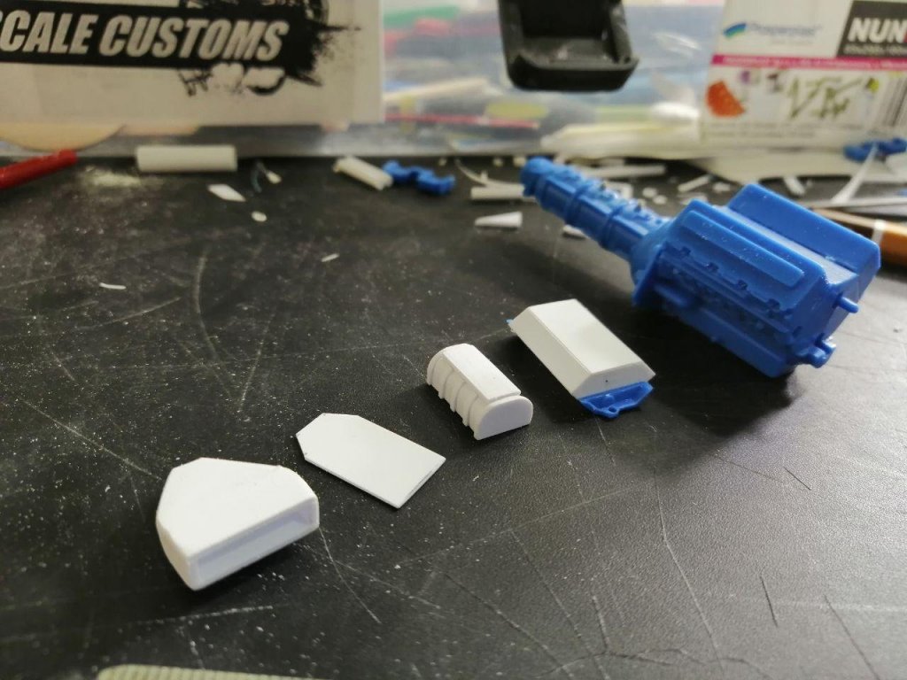

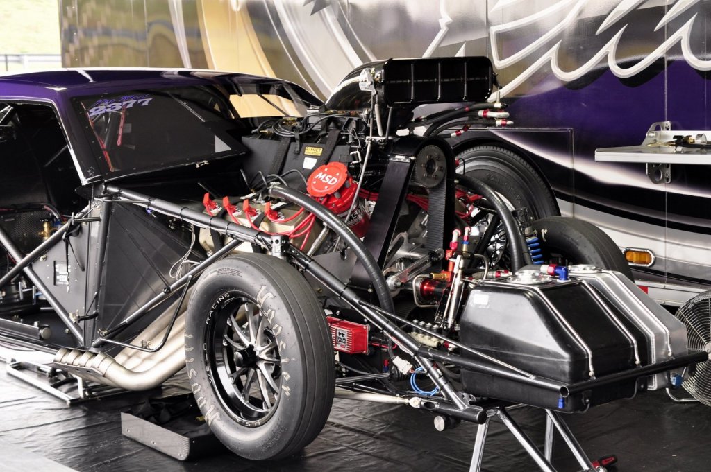

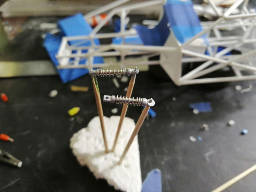

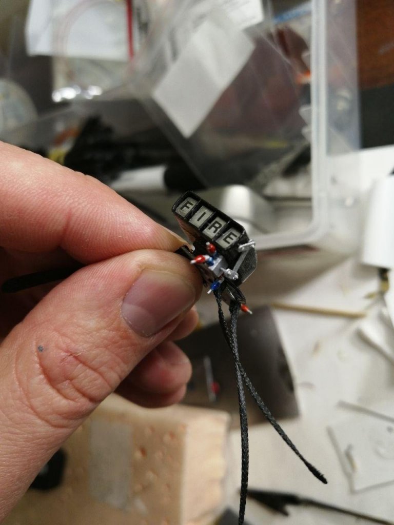

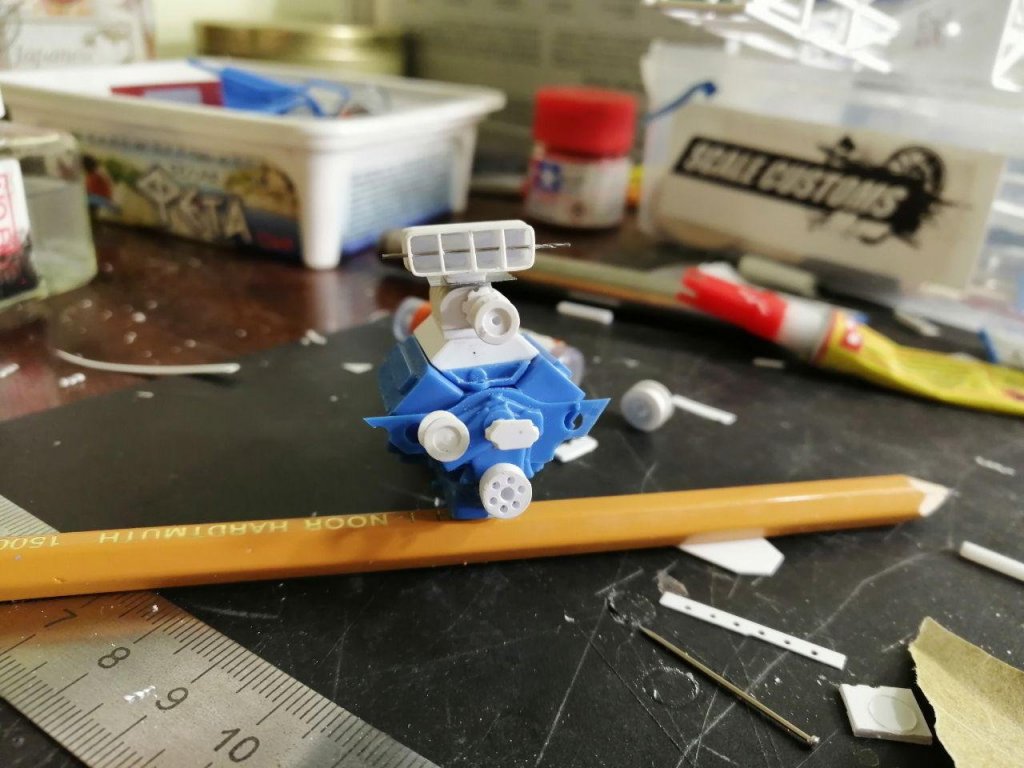

Популярный пост RadioCAT 704 Опубликовано 30 Apr 2019, 11:13:21 Автор Популярный пост Жалоба Поделиться Опубликовано 30 Apr 2019, 11:13:21 Небольшой апдейт, но ради того, чтобы позадавать вопросы. Иногда меня бесит, в ВИПах, что люди пишут, а я бы вот так сделал, а ты сделал не так - переделывай. Так вот чтобы не переделывать, сразу скажу что буду делать, а вы поправьте если я где-то не прав. Может у меня уже глаз замылился. У меня нет 3д принтера, но есть токарный станок. Будущие баллоны с закисью азота и огнетушители. (10 и 15 фунтов https://www.jegs.com/i/NOS/741/14750/10002/-1 ) задние амортизаторы. Передние забыл сфотографировать в порыве страсти. А теперь к двигателю. Где там Рома ? В ките дан двигатель карбюраторный, но что это за промод без торчащего воздухозаборника над капотом.? Итак. Что я напилил? Нарисовал в лучших традициях в автокаде пылесос. Спойлер И начал пилить. Получается вот такая штука. Спойлер Сверло 0,5. Глаза пока не сломал) Спойлер Как нормальный электрик сделал схему подключения трубочек и шлангов в двигателе, потому что я когда смотрю на фото реальных авто, у меня глаза от такой красоты разбегаются, и путаются. Спойлер Ну и для затравки фото реальной машины. И так осталось сделать катушку зажигания, и красить. Потом уже добавлять мелочёвку. Красить планирую блок двигателя, коробку, суперчарждер, в черный, потом миррор эффектом. Клапанные крышки задую чёрным. Они даны в хроме, но в них будут отверстия для свечей, поэтому лучше перекрасить. Пылесос (воздухозаборник) в черный, и положить карбоновую деку (никогда такого не делал, так что надо попробовать). Воздушные заслонки в красный. Катушку красным клиром по миррор эффекту. Суперчарждер больше детализировать не вижу смысла, потому что он закроется дальше противопожарной накидкой. Болтики 0,5 и 0,7 едут. Так что предложения и замечания приветствуются и будут исполнены) Так же принимаю пожелание на буквы на воздушных заслонках воздухозабоника (АПОЖ не предлагать ). Увидимся в цвете . 19 Ссылка на сообщение Поделиться на другие сайты

cuba_13 3617 Опубликовано 30 Apr 2019, 18:11:04 Жалоба Поделиться Опубликовано 30 Apr 2019, 18:11:04 Шикарный пылесос! Отлично всё расписал, не терпится теперь всё это в цвете узреть. Ссылка на сообщение Поделиться на другие сайты
AZz 1635 Опубликовано 30 Apr 2019, 18:35:54 Жалоба Поделиться Опубликовано 30 Apr 2019, 18:35:54 Круто получается, я бы... ничего не менял. @RadioCAT Артемий, мне кажется, вредные выбросы нашего "Химволокно" влияют на психику моделиста и вырабатывают патологическую тягу к выпиливанию всяких пластиковых мелочей. Ссылка на сообщение Поделиться на другие сайты
E266AA 201 Опубликовано 1 May 2019, 06:01:20 Жалоба Поделиться Опубликовано 1 May 2019, 06:01:20 Отлично получается! Схема подключения классная, надо взять на заметку. Ссылка на сообщение Поделиться на другие сайты
4auka 2808 Опубликовано 1 May 2019, 07:31:52 Жалоба Поделиться Опубликовано 1 May 2019, 07:31:52 Какой то «синдром Петерсона» и перфекционизм без современных технологий. Любо-дорого смотреть! Ссылка на сообщение Поделиться на другие сайты
John Wick 4106 Опубликовано 3 May 2019, 12:47:31 Жалоба Поделиться Опубликовано 3 May 2019, 12:47:31 Отличный наддув! Ссылка на сообщение Поделиться на другие сайты
Driver 1215 Опубликовано 7 May 2019, 08:10:15 Жалоба Поделиться Опубликовано 7 May 2019, 08:10:15 Отличные задумки по двигателю. Жду в собранном виде со всеми проводами. Должно получиться супер. Ссылка на сообщение Поделиться на другие сайты

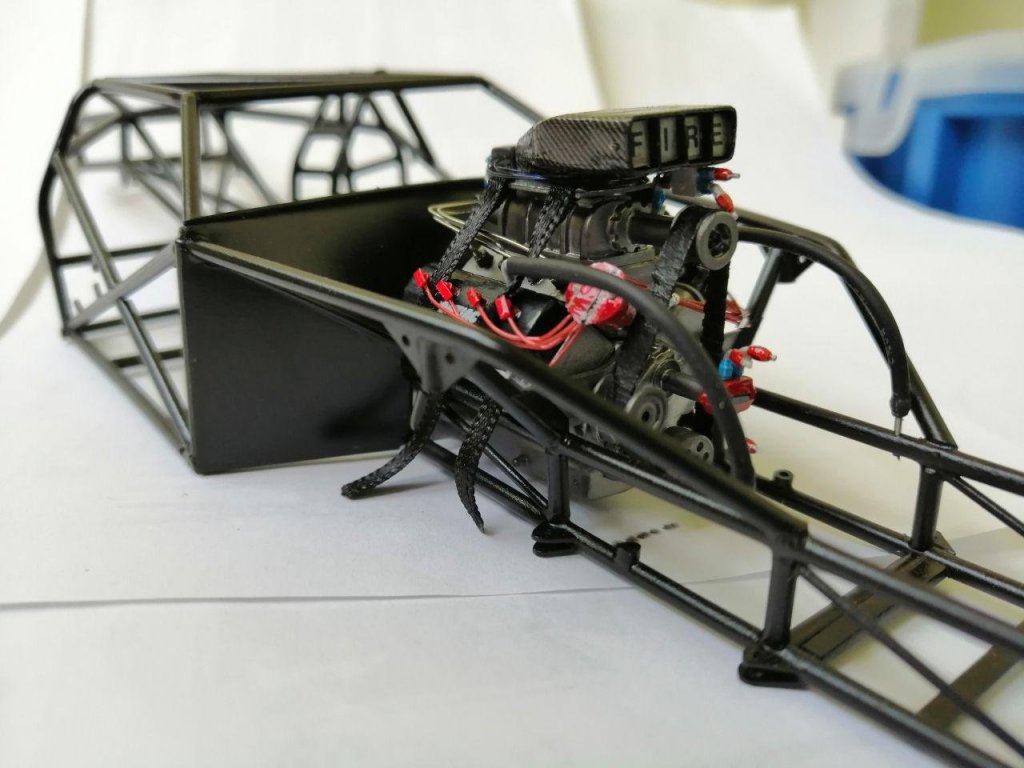

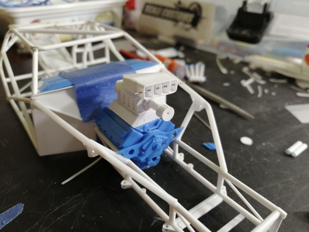

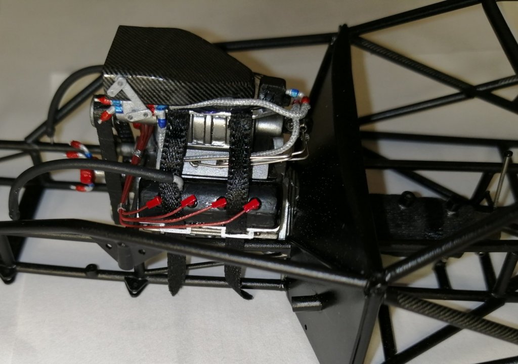

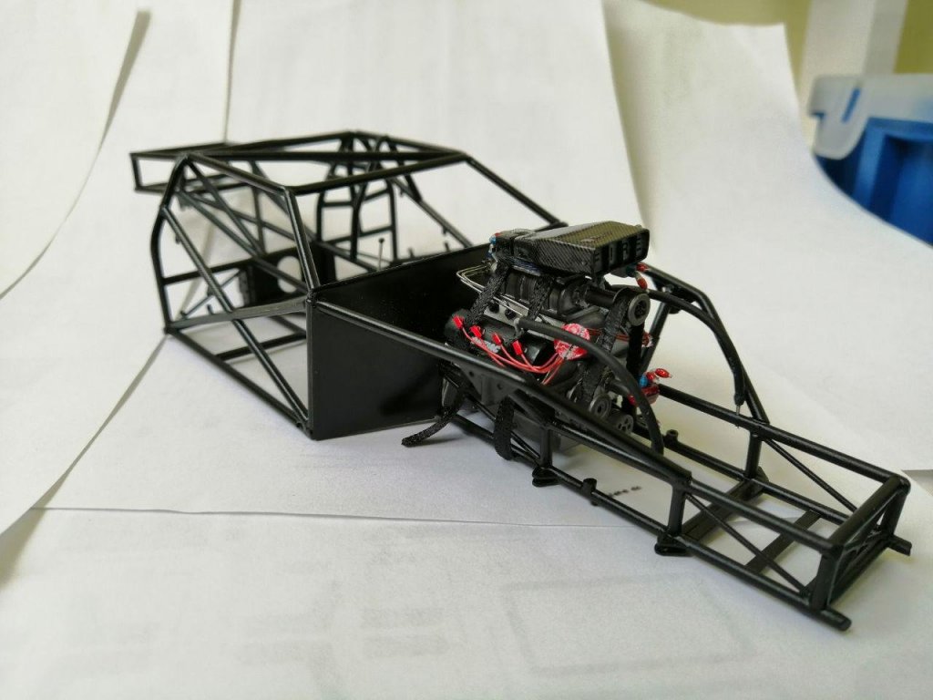

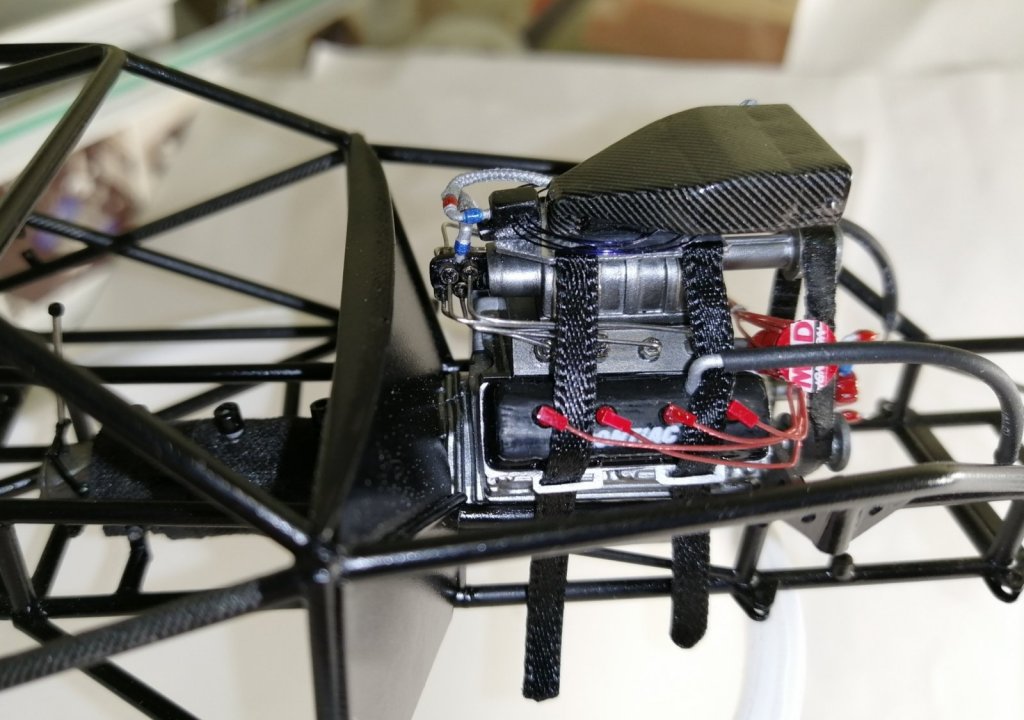

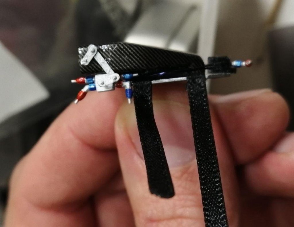

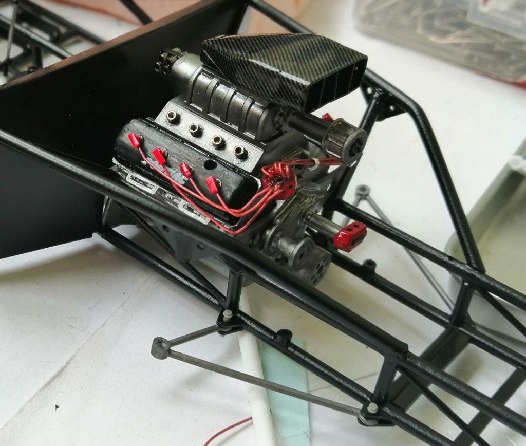

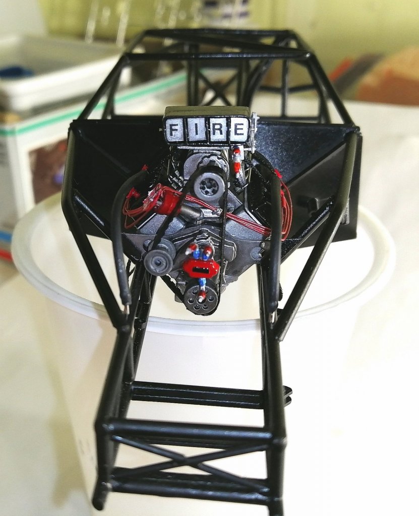

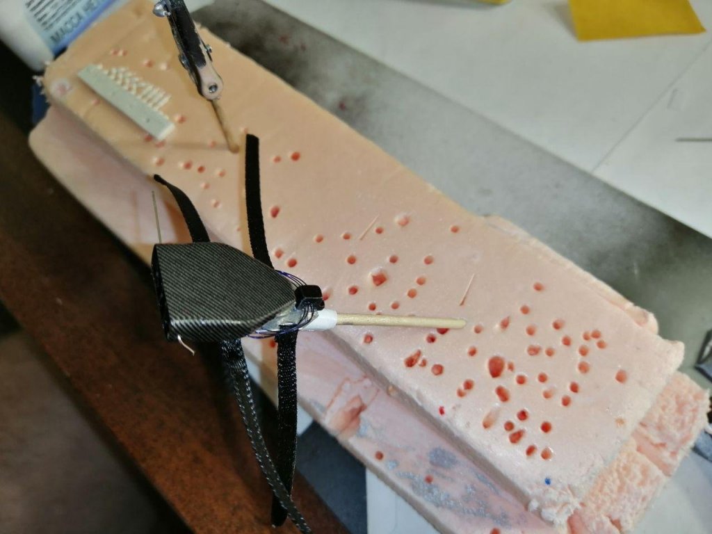

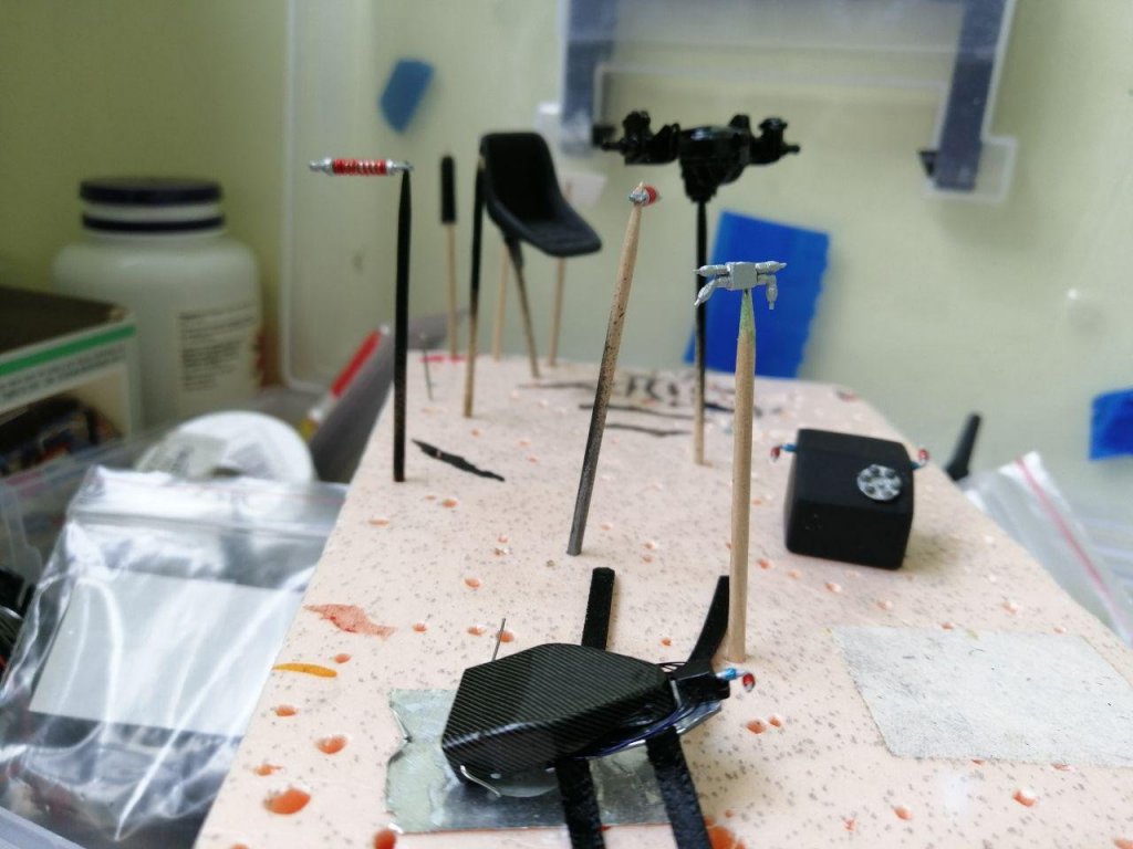

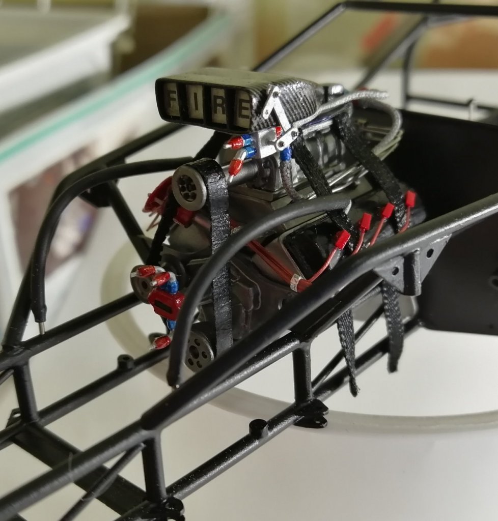

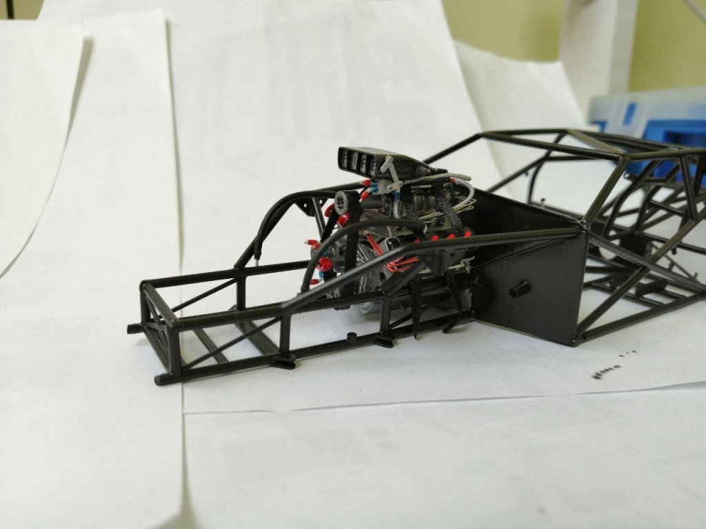

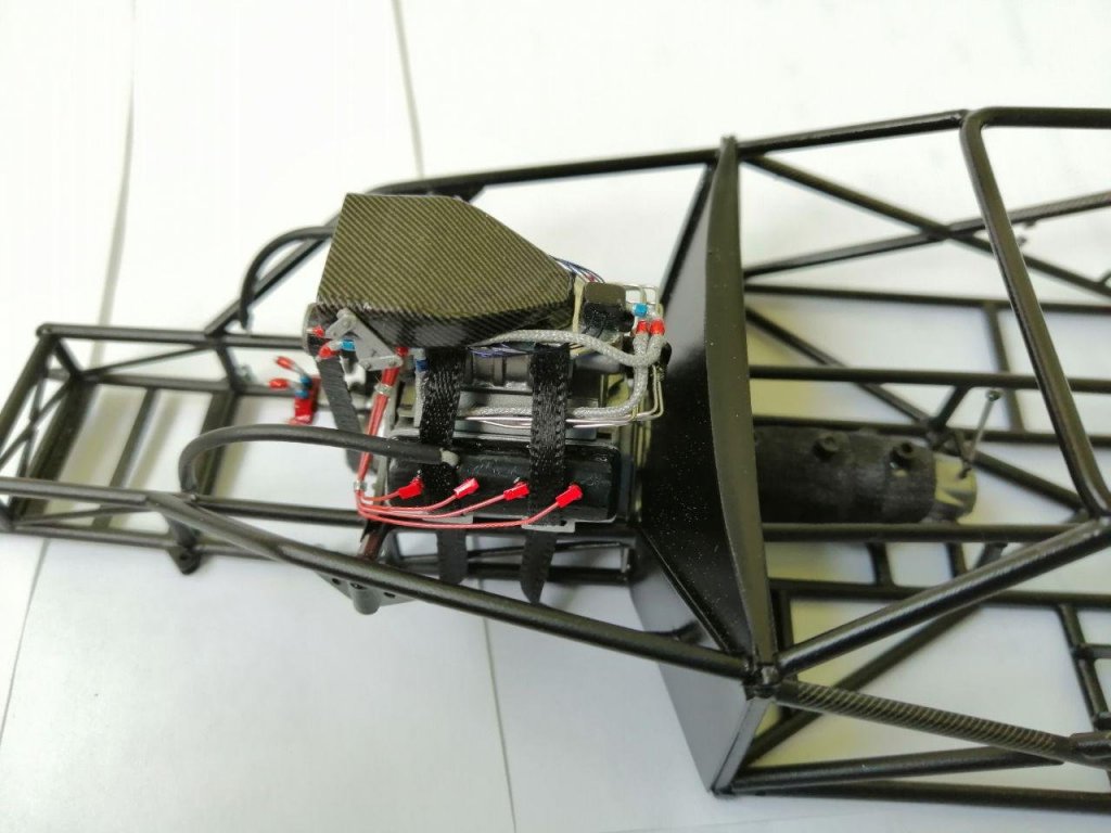

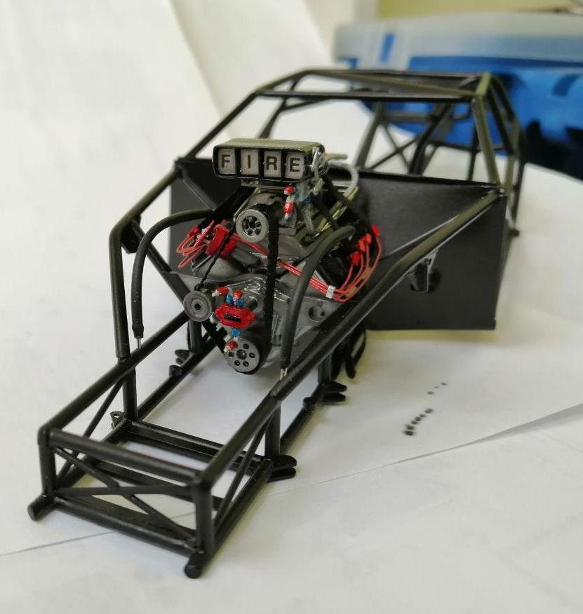

Популярный пост RadioCAT 704 Опубликовано 28 May 2019, 22:19:54 Автор Популярный пост Жалоба Поделиться Опубликовано 28 May 2019, 22:19:54 (изменено) Тут лежат старые фото. Спойлер Если говорить про двигатель, то он собран. Очень сложно ночью ловить свет с трех ламп. Корявые крышки клапанов вижу, но как вы понимаете ничего уже не могу сделать. Зубчатый ремень вышел тоже не очень. Утром докину фото процесса изготовления вот этого всего если интересно. Жила в одном дворе бабушка, и звали её Скутер. Потому, что с балкона кричала она, когда выходила звать свою внучку Фаину. -Фаааййяяяя! Upd: Исправил фото на дневные. Чуть по-лучше. Старые под спойлером. Немного фото самого процесса. Что из чего сделано. С основном пластик 0,5, 0,25 (ну это вы видели). Карбон Studio27. Болтики Masterclub 1мм, и 0,5мм. Фиттинги - Studio 27. Соединения на суперчарджере - 0,4 кантал. "Гайки" - бисер MIYUKI Delica HexCut 11. Проводки на воздухозаборнике 0,2 провод Гамма (дикий суслик и даже не видно его) Проводка на свечи - ХоббиДизайн (вроде). Больше всего мне нравятся свечи) Прям то что доктор прописал получились. Остальное уже хз. Судить вам. Спойлер Изменено 29 May 2019, 09:37:33 пользователем RadioCAT 14 Ссылка на сообщение Поделиться на другие сайты
E266AA 201 Опубликовано 29 May 2019, 07:16:27 Жалоба Поделиться Опубликовано 29 May 2019, 07:16:27 Хороший двигатель получился! Как делался зубчатый ремень? Ссылка на сообщение Поделиться на другие сайты
RadioCAT 704 Опубликовано 29 May 2019, 07:29:52 Автор Жалоба Поделиться Опубликовано 29 May 2019, 07:29:52 (изменено) @E266AA У меня к сожалению только одно фото отвратительного качества, но смысл понятен. Малярный скотч, по совету Анатолия. Задул матовой краской, потом черт дернул, и прокрасил еще полуматом. Видимо зря. Но ремень можно снять и переделать. Зубья я делал бы больше, 4 слоя скотча вместо двух. Фото какие-то совсем шумные получаются. Постараюсь исправиться. Изменено 29 May 2019, 08:06:07 пользователем RadioCAT 3 Ссылка на сообщение Поделиться на другие сайты
