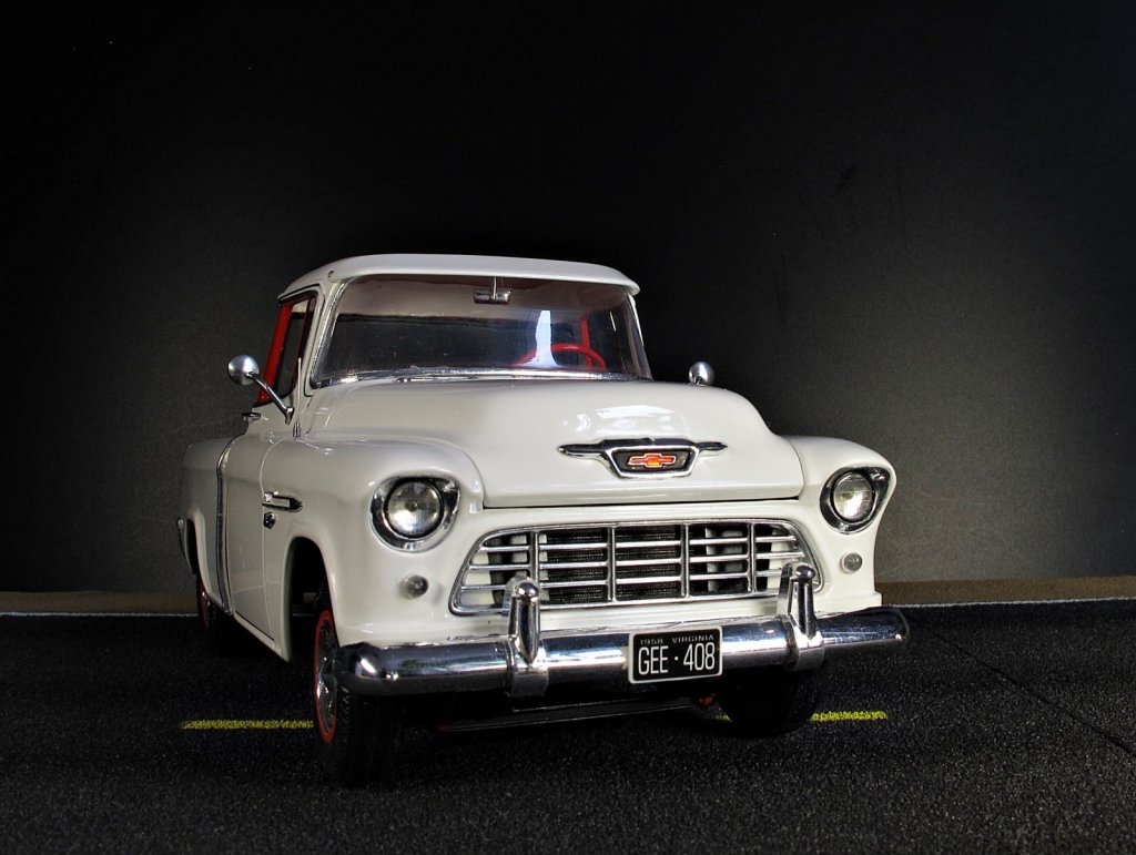

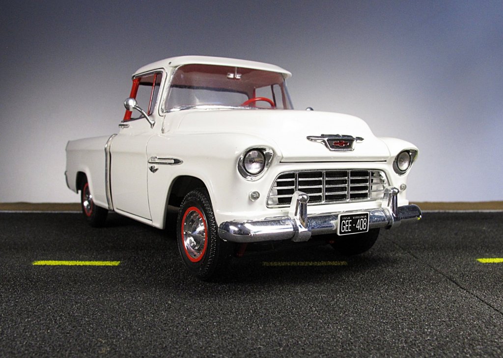

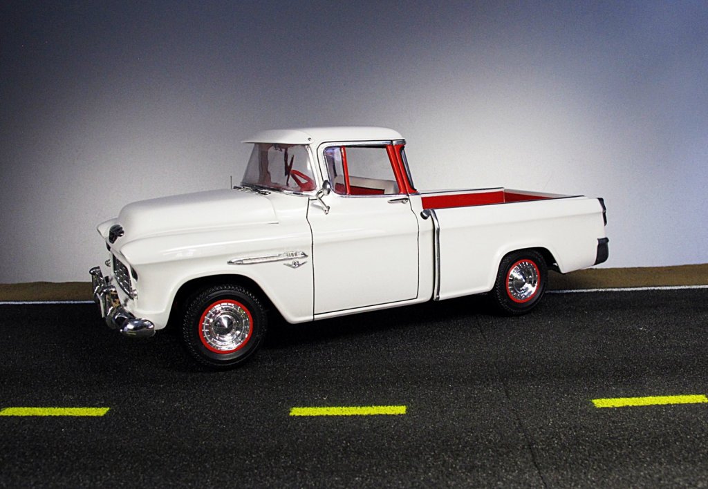

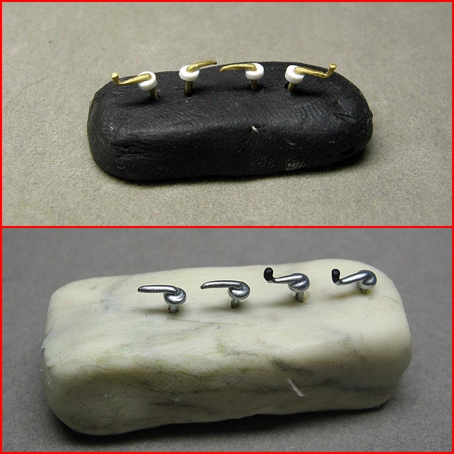

Популярный пост yura1961 3595 Опубликовано 6 Nov 2018, 16:40:36 Популярный пост Жалоба Поделиться Опубликовано 6 Nov 2018, 16:40:36 Представляю вам свою только что законченную работу.Сборка традиционно из коробки,Из дополнений ,настил в кузове натуральное дерево,дверные ручки смоляные копии,фары Эльф,антенна от HD,ручки в салоне самодельные из латуни,прорезана решетка.Покраска,профессиональные авто краски и 2к авто лак."Палас" в салоне бархатная бумага,модельная фольга. Приятного,надеюсь,просмотра! 26 Ссылка на сообщение Поделиться на другие сайты

RBPencil 2578 Опубликовано 6 Nov 2018, 17:35:15 Жалоба Поделиться Опубликовано 6 Nov 2018, 17:35:15 Самый грустный из пикапов от шеви (ну реально глаза/фары с грустная улыбка/решеткой создают такое ощущение). Но формы шикарны. Юрий с цветом как всегда угадал)))). Идею с ручками взял на заметку. А шпон чем покрывал? Или как есть.... Очередной шедевр... Юрий ты МОЛОДЕЦ! Ссылка на сообщение Поделиться на другие сайты
yura1961 3595 Опубликовано 6 Nov 2018, 17:45:07 Автор Жалоба Поделиться Опубликовано 6 Nov 2018, 17:45:07 Спасибо за отзывы! В 06.11.2018 в 17:35, RBPencil сказал: А шпон чем покрывал? Или как есть.... Показать Леша,покрывал 2к лаком. 1 Ссылка на сообщение Поделиться на другие сайты

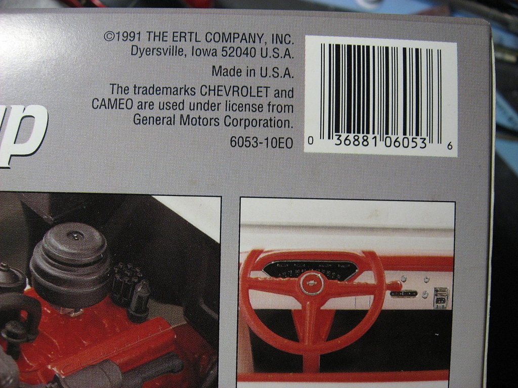

RBPencil 2578 Опубликовано 6 Nov 2018, 18:21:47 Жалоба Поделиться Опубликовано 6 Nov 2018, 18:21:47 (изменено) @yura1961 Забыл добавить, решетку хорошо выпилил, я сперва повелся что такая теперь в наборе, а нет посмотрел видео переиздания и оп, она там сплошная.... Зато в версии колыколы идет холодильник и резина с вайволом .... возьму на заметку себе такой набор (давно пикапов не делал)))) - но пока табу для себя сделал на покупку коробок до весны ) Изменено 6 Nov 2018, 18:22:50 пользователем RBPencil Ссылка на сообщение Поделиться на другие сайты
yura1961 3595 Опубликовано 6 Nov 2018, 18:39:06 Автор Жалоба Поделиться Опубликовано 6 Nov 2018, 18:39:06 В 06.11.2018 в 18:21, RBPencil сказал: Зато в версии колыколы идет холодильник и резина с вайволом Показать Леша,у меня был старый выпуск,еще штатовский. 1 Ссылка на сообщение Поделиться на другие сайты

RBPencil 2578 Опубликовано 6 Nov 2018, 20:39:04 Жалоба Поделиться Опубликовано 6 Nov 2018, 20:39:04 В 06.11.2018 в 18:39, yura1961 сказал: Леша,у меня был старый выпуск,еще штатовский. Показать Судя по сравнениям, они отличаются цветом и качеством пластика, а формы как вычитал те самые из 90го. А про решетку не ответил)))) Ссылка на сообщение Поделиться на другие сайты

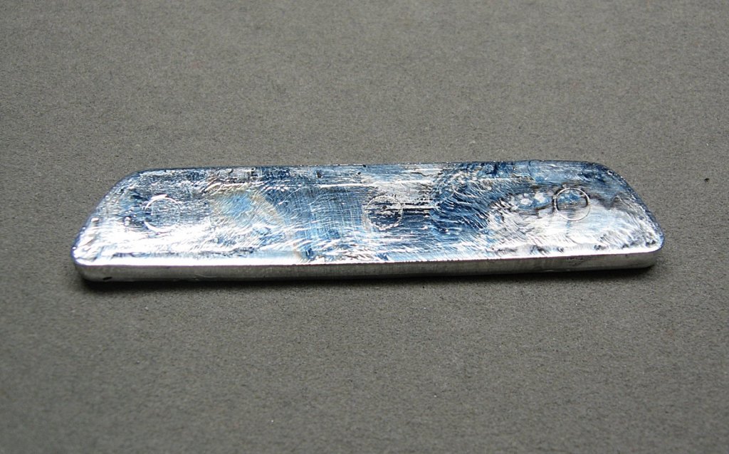

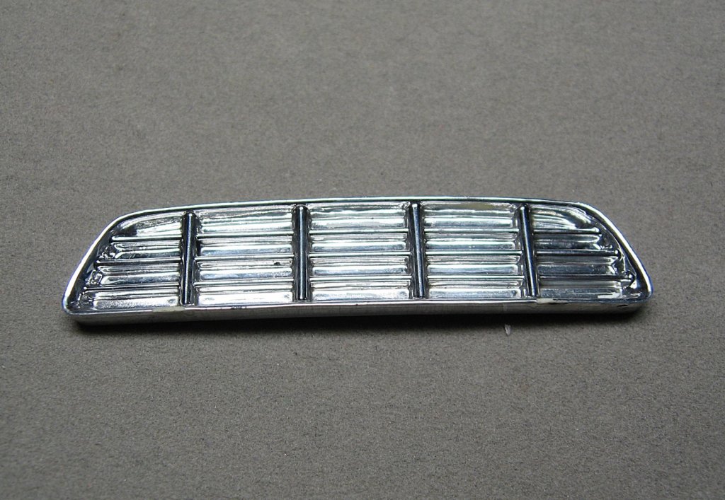

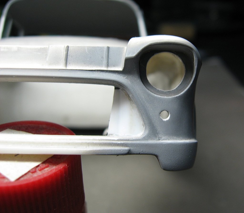

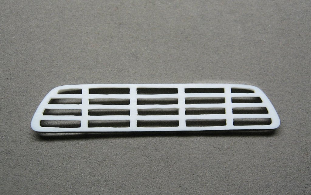

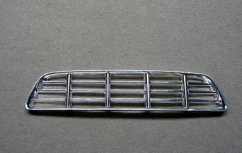

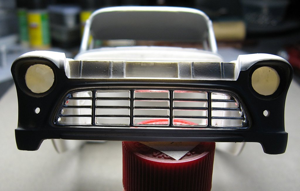

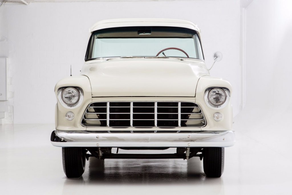

Популярный пост yura1961 3595 Опубликовано 7 Nov 2018, 14:40:03 Автор Популярный пост Жалоба Поделиться Опубликовано 7 Nov 2018, 14:40:03 (изменено) Друзья,огромное спасибо за отзывы! В 06.11.2018 в 20:39, RBPencil сказал: А про решетку не ответил)))) Показать Леша,не понял что про решетку ты спрашивал? Есть фото процесса.думаю тут все понятно. Исходник. Решетка толстая и объемная,просто стачивал с обратной стороны до появления сквозных отверстий. Ну и соответственно пришлось заклеивать пластиком кузов так как через решетку стали видны колеса,и что бы было соответствие прототипу. Изменено 7 Nov 2018, 14:41:39 пользователем yura1961 8 Ссылка на сообщение Поделиться на другие сайты
RBPencil 2578 Опубликовано 7 Nov 2018, 15:50:38 Жалоба Поделиться Опубликовано 7 Nov 2018, 15:50:38 В 07.11.2018 в 14:40, yura1961 сказал: Есть фото процесса.думаю тут все понятно. Решетка толстая и объемная,просто стачивал с обратной стороны до появления сквозных отверстий. Ну и соответственно пришлось заклеивать пластиком кузов так как через решетку стали видны колеса,и что бы было соответствие прототипу. Показать Наверно пропустил или ты делал обзор на другом ресурсе (иногда такое бывает). Да именно это хотел узнать. Честно, теперь пазл сложился (взял на вооружение) как она у тебя получилась. Но такое с моим 56 шеви такое не вышло, там рисунок мелкий и единственный выход был травление. Спасибо за ответ. Ждем новые шедевры от тебя. Ссылка на сообщение Поделиться на другие сайты
фольц 0 Опубликовано 8 Nov 2018, 18:00:51 Жалоба Поделиться Опубликовано 8 Nov 2018, 18:00:51 Юра еще раз привет. Сделал ты его.Одобряю,все как всегда отлично,надеюсь увидеть его при встречи.Понравилось как ты решил проблему с решоткой.Продолжайте в том же духе. Ссылка на сообщение Поделиться на другие сайты

inter4300 221 Опубликовано 29 Nov 2018, 17:36:47 Жалоба Поделиться Опубликовано 29 Nov 2018, 17:36:47 Юра. Отличный грузовичок получился, впрочем как и всегда. Настил кузова впечатлил, очень красиво сделал. Над облицовкой радиатора ты потрудился, надо терпение вытачивать вручную. Твои модели у меня тоже есть в папке, равняюсь и на них. Я заканчиваю CHEVROLET NOMAD от AMT 1/16, но вот облицовка сделана с тиснением, а отверстий много и их сквозными не сделать, а фотоэчета нет. И вообще косяков в модели много. Ссылка на сообщение Поделиться на другие сайты
