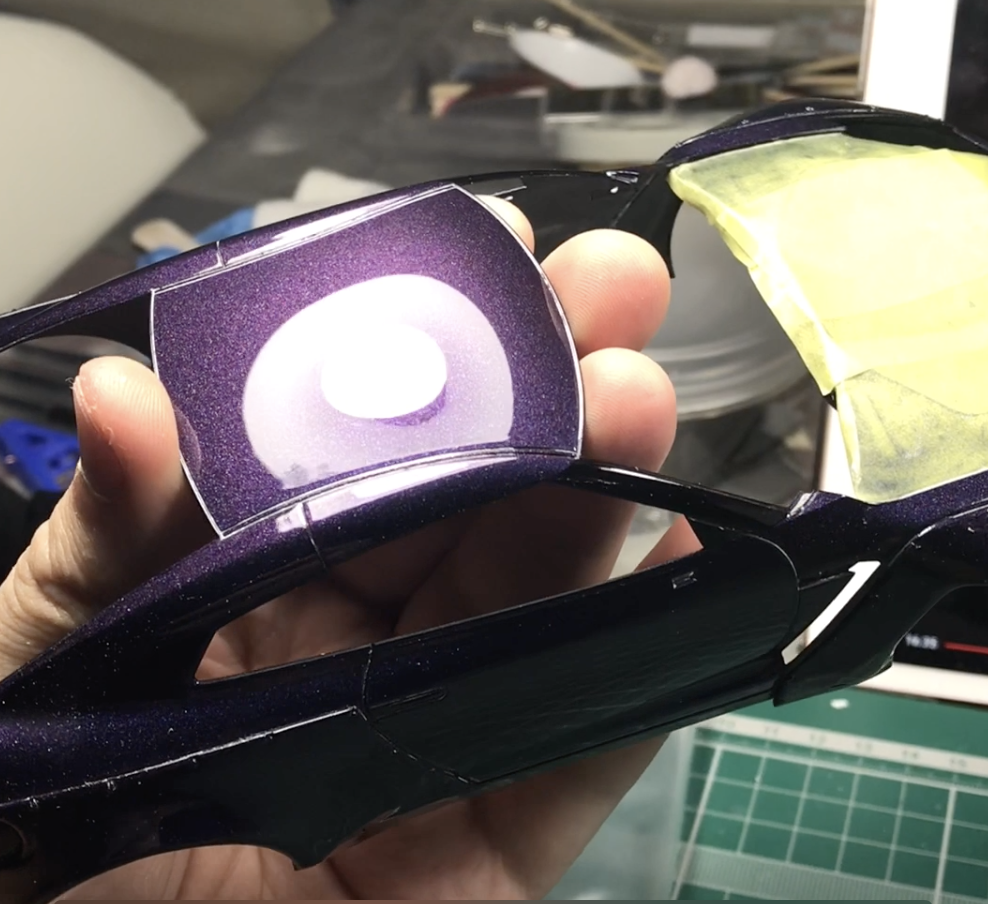

Популярный пост Andrey Labuzov 6544 Опубликовано 17 Dec 2018, 11:13:17 Автор Популярный пост Жалоба Поделиться Опубликовано 17 Dec 2018, 11:13:17 (изменено) Что-то я давненько не обновлялся. В конце года, перед рождеством, катастрофически не хватает времени на модельки... Но, тем не менее, кое-что сделано было )) На кузов и элементы обвеса был наклеен карбон и кузов покрыт лаком. Наносить карбон для крупные смоляные детали оказалось тем ещё квестом. Декали постоянно пузырятся, сминаются... в общем, никак не хотят ложиться по человечески. При этом, прихватываются сразу чуть ли не намертво, позиционировать их очень сложно. Для себя принял решение - в следующий раз наносить декали на смолу только на лак. Кроме того, сделал кое-как капот... всё равно не нравится он мне категорически... думаю что делать дальше... Думал ещё высверлить в обвесе имитацию винтов и вставить туда настоящие, но решил, что с этим обвесом мне и так возни хватит и оставлю, пожалуй, эту сверлёжку на следующие обвесы... у меня их и так ещё два на очереди )) Дальше - немного фоток: Изменено 19 Dec 2018, 10:05:44 пользователем Andrey Labuzov 14 Ссылка на сообщение Поделиться на другие сайты
Max4x4 2485 Опубликовано 17 Dec 2018, 14:19:02 Жалоба Поделиться Опубликовано 17 Dec 2018, 14:19:02 Хм, уважаемый, а рождество у нас не в январе ли? Или ты католики? Но это так, для разговора. Прикольно - 3 разных вида и цвет кузова на всех разный. Ссылка на сообщение Поделиться на другие сайты
Andrey Labuzov 6544 Опубликовано 17 Dec 2018, 14:46:30 Автор Жалоба Поделиться Опубликовано 17 Dec 2018, 14:46:30 (изменено) 28 минут назад, Max4x4 сказал: Хм, уважаемый, а рождество у нас не в январе ли? Или ты католики? Но это так, для разговора. Прикольно - 3 разных вида и цвет кузова на всех разный. У нас да - в январе. Но, по роду своей деятельности, я работаю, в основном, с иностранцами, причём западными. Поэтому, я больше ориентируюсь на их рождество. Так то, мне на оба фиолетово ) А насчёт цвета, так в том то и смысл)) Изменено 17 Dec 2018, 14:47:49 пользователем Andrey Labuzov Ссылка на сообщение Поделиться на другие сайты

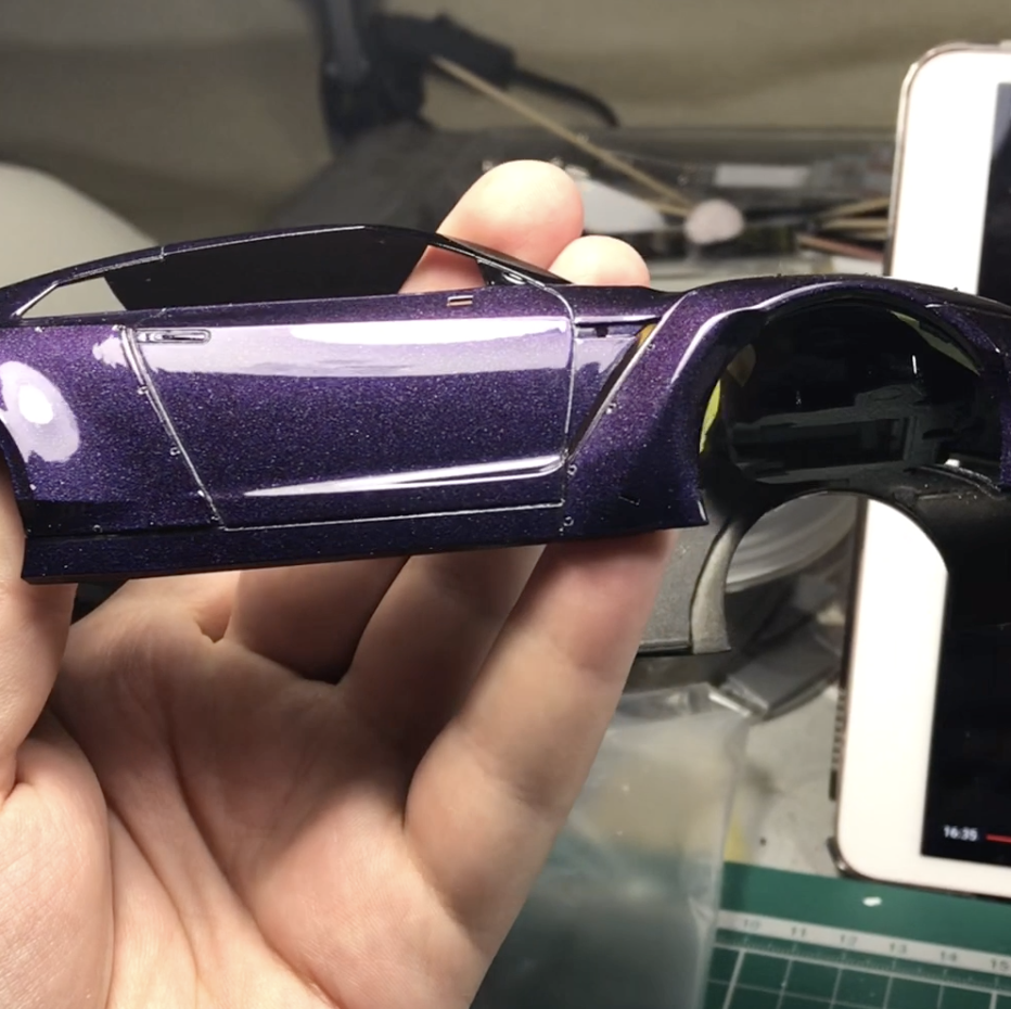

Andrey Labuzov 6544 Опубликовано 24 Dec 2018, 08:23:13 Автор Жалоба Поделиться Опубликовано 24 Dec 2018, 08:23:13 (изменено) Планировал за выходные покрасить салон, но не сложилось... какие-то очень напряженные выходные получильсь. Так что, успел только подготовить травлишко для салона и прорезать отверстия в спинках сидений. Конечно, этого практически не будет видно на готовой модели, но я считаю, что не такая уж это сложная задача, чтобы этим пренебрегать. Ну и вечерком немного посидел за полировкой кузова. Полировочные губки от GodHand очень понравились в работе. На фото, разумеется, не финальный результат )) Изменено 24 Dec 2018, 08:53:27 пользователем Andrey Labuzov Ссылка на сообщение Поделиться на другие сайты
oper 923 Опубликовано 24 Dec 2018, 08:54:32 Жалоба Поделиться Опубликовано 24 Dec 2018, 08:54:32 29 минут назад, Andrey Labuzov сказал: Ну и вечерком немного посидел за полировкой кузова. Полировочные губки от GodHand очень понравились в работе. Поддержу, губки действительно хороши. Еще вариант -серия 3M trizact Ссылка на сообщение Поделиться на другие сайты
Andrey Labuzov 6544 Опубликовано 24 Dec 2018, 09:03:20 Автор Жалоба Поделиться Опубликовано 24 Dec 2018, 09:03:20 6 минут назад, oper сказал: Поддержу, губки действительно хороши. Еще вариант -серия 3M trizact А я что-то с губками 3М не подружился. Мне их настоятельно рекомендовали вместо тамиевских, типа то же самое, но дешевле, но мне они не особо понравились... Ссылка на сообщение Поделиться на другие сайты
Snegovik12008 6 Опубликовано 24 Dec 2018, 13:26:02 Жалоба Поделиться Опубликовано 24 Dec 2018, 13:26:02 5 часов назад, Andrey Labuzov сказал: Полировочные губки от GodHand очень понравились в работе. Андрей, а какой зернистость использовал? И где брал? Ссылка на сообщение Поделиться на другие сайты
Andrey Labuzov 6544 Опубликовано 24 Dec 2018, 14:20:17 Автор Жалоба Поделиться Опубликовано 24 Dec 2018, 14:20:17 53 минуты назад, Snegovik12008 сказал: Андрей, а какой зернистость использовал? И где брал? А у них прям набор есть 4000-6000-8000-10000. Брал на HLJ Ссылка на сообщение Поделиться на другие сайты

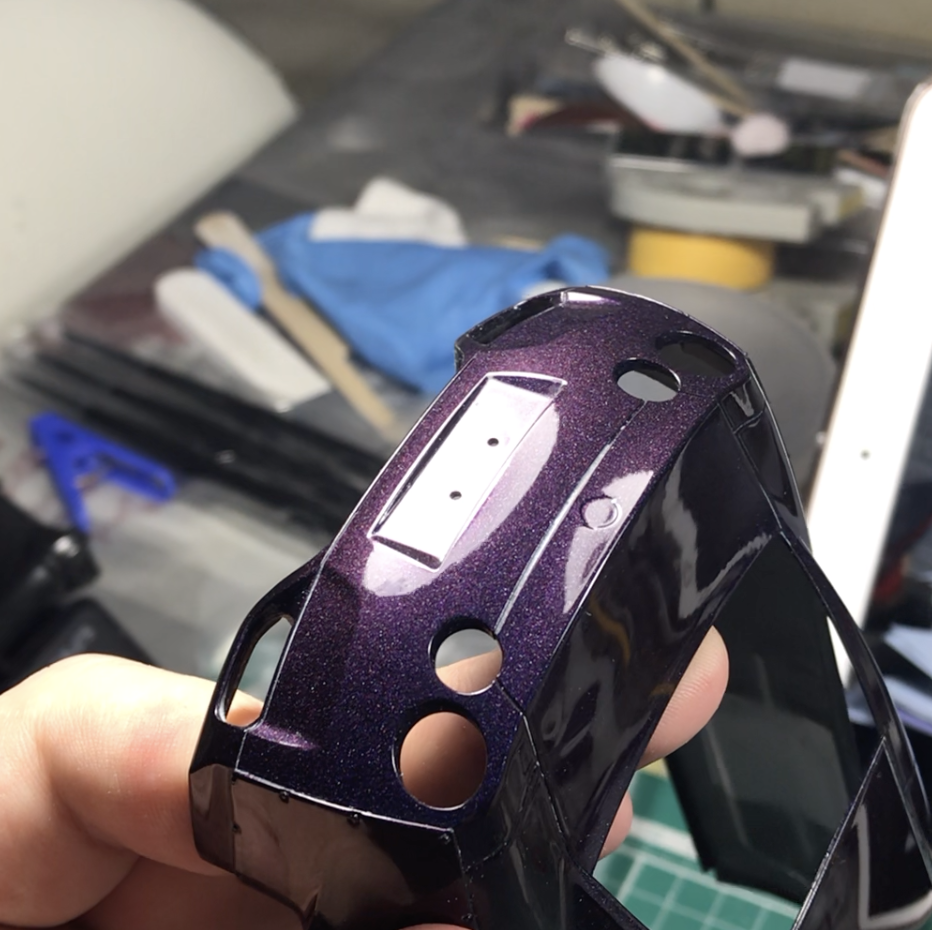

Популярный пост Andrey Labuzov 6544 Опубликовано 24 Dec 2018, 21:10:15 Автор Популярный пост Жалоба Поделиться Опубликовано 24 Dec 2018, 21:10:15 Полирнул кузов. Несмотря на получившуюся непростую геометрию кузова, процесс прошёл довольно легко. После помывки 10 Ссылка на сообщение Поделиться на другие сайты
cuba_13 3579 Опубликовано 25 Dec 2018, 10:07:15 Жалоба Поделиться Опубликовано 25 Dec 2018, 10:07:15 Секси! Лак от гравити? Ссылка на сообщение Поделиться на другие сайты
Andrey Labuzov 6544 Опубликовано 25 Dec 2018, 10:12:30 Автор Жалоба Поделиться Опубликовано 25 Dec 2018, 10:12:30 4 минуты назад, cuba_13 сказал: Секси! Лак от гравити? Лак от Splash и их же полиролька Ссылка на сообщение Поделиться на другие сайты
RBPencil 2652 Опубликовано 25 Dec 2018, 10:36:40 Жалоба Поделиться Опубликовано 25 Dec 2018, 10:36:40 Полиролька)))))))) Ты дошёл до неё)))), а то всё как-то раскупали и тебе не оставалось..... Вот мне она больше чем тамия понравилась.... Ссылка на сообщение Поделиться на другие сайты
Andrey Labuzov 6544 Опубликовано 25 Dec 2018, 10:49:52 Автор Жалоба Поделиться Опубликовано 25 Dec 2018, 10:49:52 (изменено) 13 минут назад, RBPencil сказал: Полиролька)))))))) Ты дошёл до неё)))), а то всё как-то раскупали и тебе не оставалось..... Вот мне она больше чем тамия понравилась.... Ага, наконец-то удалось самому полноценно воспользоваться )) Я просто в прошлый раз по другому сделал - одну себе сразу отложил и на сайт не выставлял. А то там опять быстро ничего не осталось. К счастью, в текущей поставке ещё несколько едет )) А с тамией её вообще не сравнить. Полирует на уровне Зеро, но при этом, гуталином не воняет )) Изменено 25 Dec 2018, 10:51:02 пользователем Andrey Labuzov Ссылка на сообщение Поделиться на другие сайты
RBPencil 2652 Опубликовано 25 Dec 2018, 11:14:17 Жалоба Поделиться Опубликовано 25 Dec 2018, 11:14:17 22 минуты назад, Andrey Labuzov сказал: А с тамией её вообще не сравнить. Полирует на уровне Зеро, но при этом, гуталином не воняет )) Про гуталин смачно (но я зеро не держал в руках конечно), но у этой даже запах какой-то сладкий что ли, меня из комнаты даже не выгнали. Ссылка на сообщение Поделиться на другие сайты
Andrey Labuzov 6544 Опубликовано 25 Dec 2018, 11:38:41 Автор Жалоба Поделиться Опубликовано 25 Dec 2018, 11:38:41 23 минуты назад, RBPencil сказал: Про гуталин смачно (но я зеро не держал в руках конечно), но у этой даже запах какой-то сладкий что ли, меня из комнаты даже не выгнали. Про гуталин, это я совершенно серьёзно. Именно так Зеро и пахнет и даже в таких же баночках жестяных расфасована )) Ссылка на сообщение Поделиться на другие сайты
