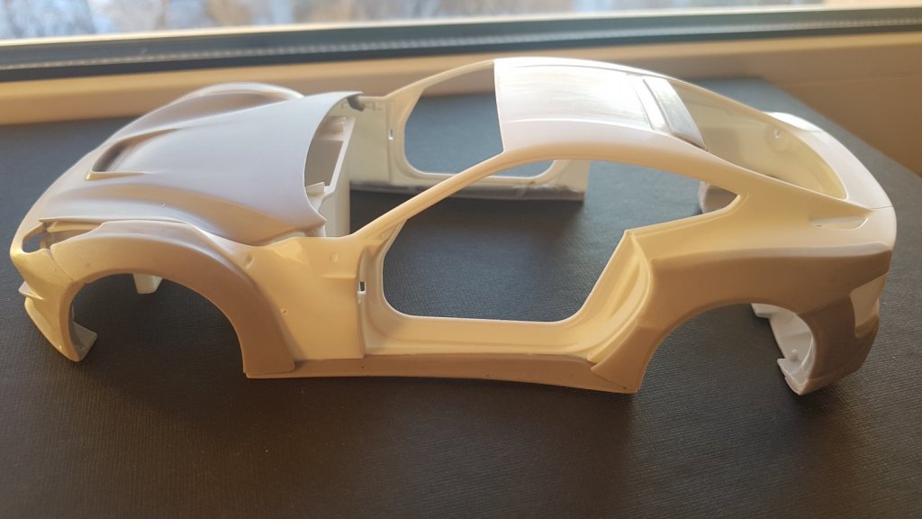

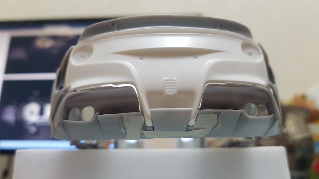

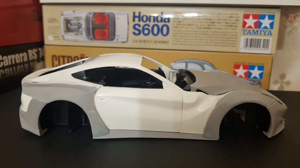

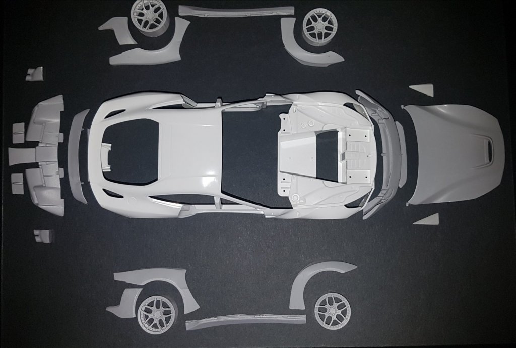

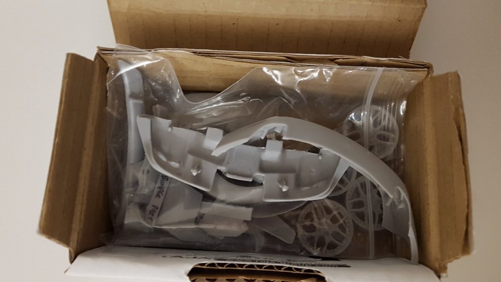

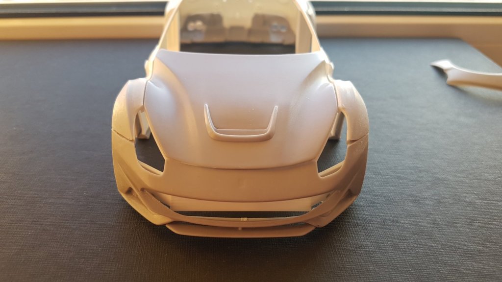

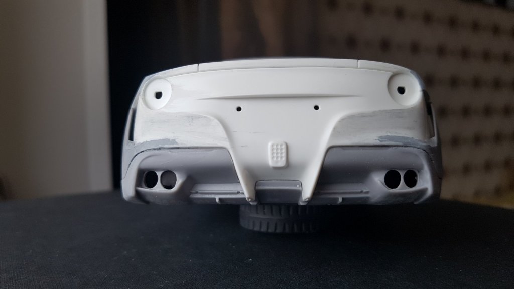

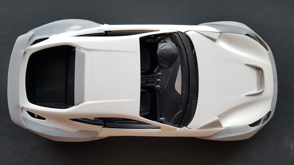

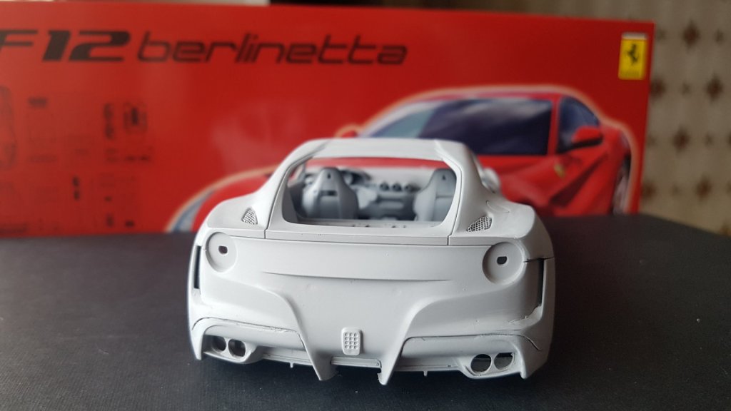

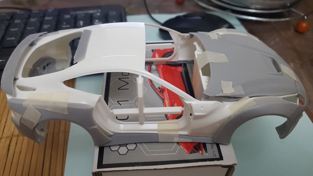

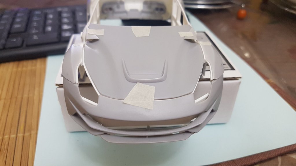

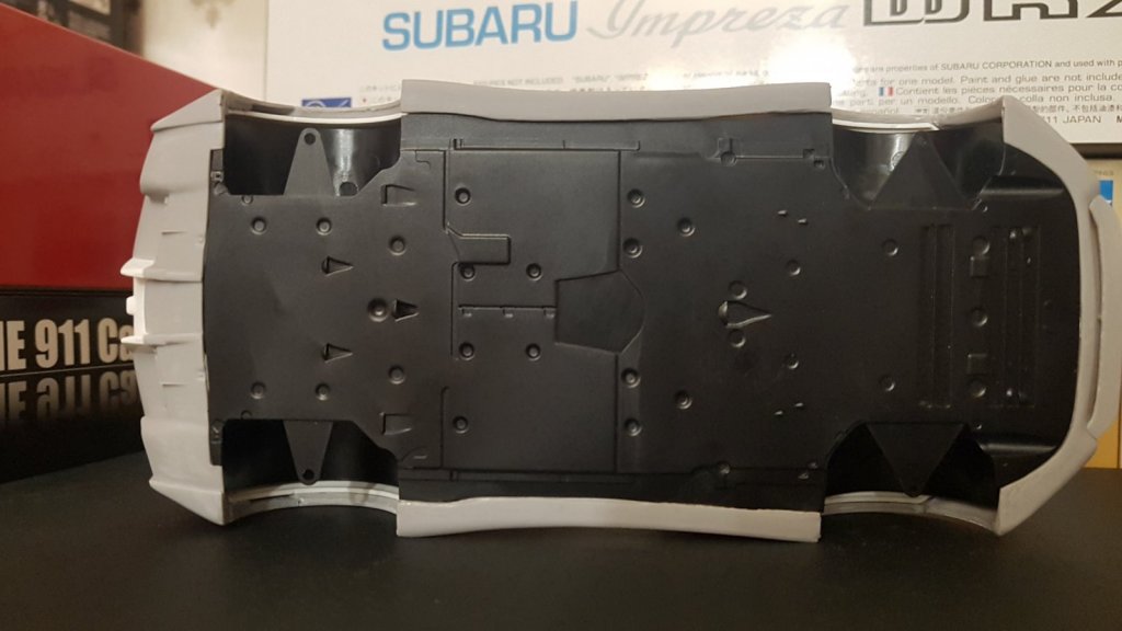

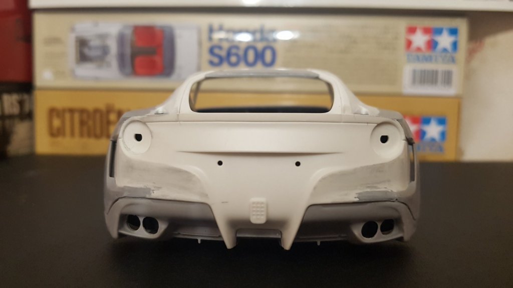

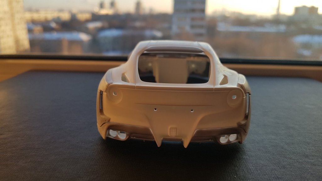

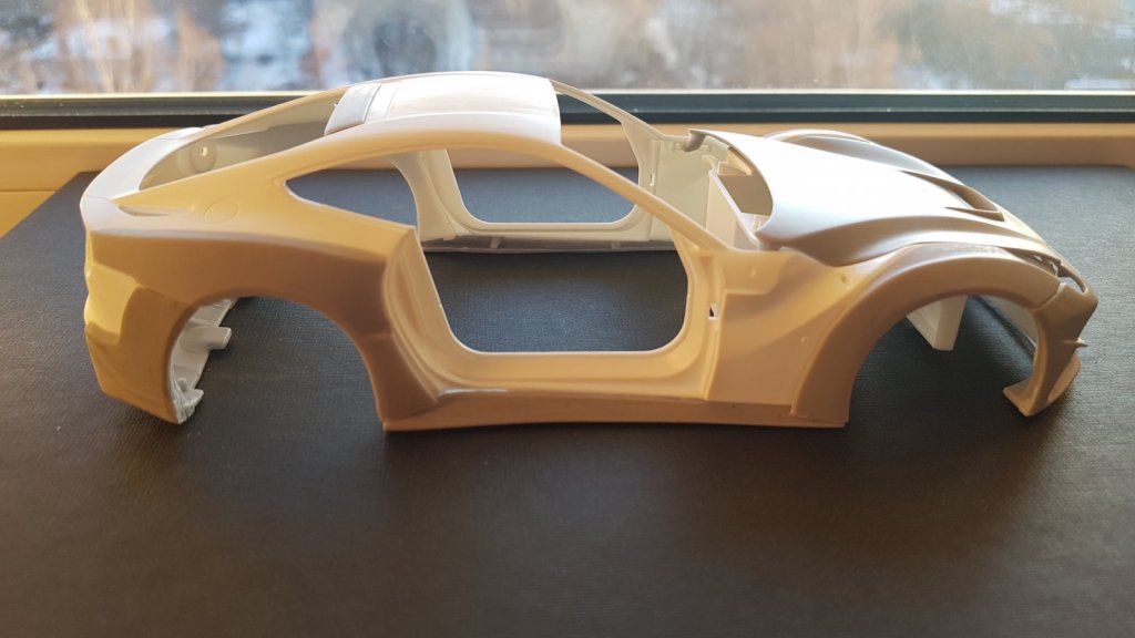

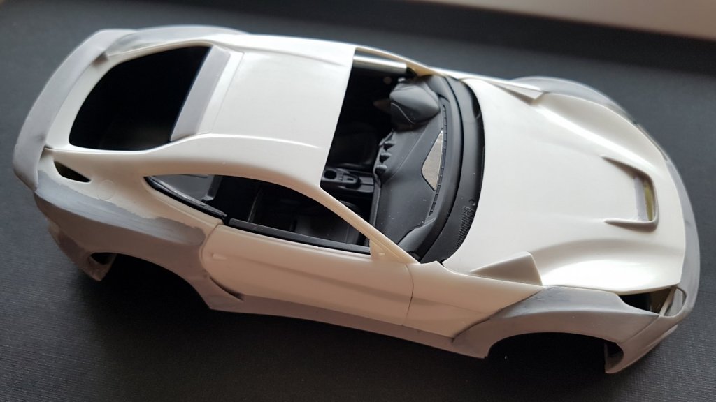

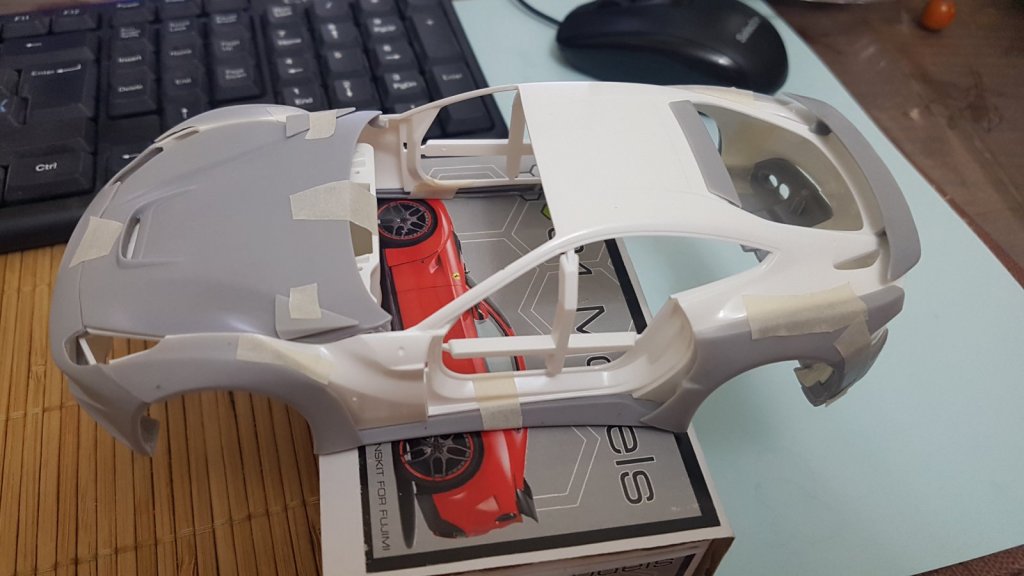

Популярный пост Angel 1196 Опубликовано 17 Jan 2019, 10:43:20 Популярный пост Жалоба Поделиться Опубликовано 17 Jan 2019, 10:43:20 Випы по сборке "из коробки" присутствуют на данном портале. Я же решил показать сборку с применением допов от C1 Models. Само содержимое коробки от Fujimi фотографировать не стал, считаю не нужным. Одно но приобретённая коробка с родным травлением. По цвету авто еще не определился. По каталогу Splash Paints раздумываю между: SP-161, SP-007 и SP-217. Итак поехали: C1: Вроде бы всё хорошо, но как выяснится дальше, компания решила внести изменения в набор без уведомления даже на своём сайте(с Андреем были приятно удивлены) . А именно больше не делать задний бампер целиком, сделав только расширители но оставив старую цену Нам это аукнется шпаклёвкой и вышкуриванием! Примерка к кузову: Находим косяки... Переднии крылья к бамперу имеют отсутствие острых концов. Капот, из того, что читал на форуме не худший вариант смолы в общих чертах, слегка ведёный ну и не хватает миллиметров в ширину. На заднем правом крыле пришлось наращивать низ, далее увидите на фото место шпаклевания стыка. Мелкие воздушные сквозные дырки, но это так риторика. Сборка и подгонка: Как видно всё поправимо хоть и доставило немного проблем. На фото с низом видно, что мальца перестарался и срезал лишнего перед стыковкой с нижней губой. Вообще по поводу нижней губы расскажу в другой серии, т.к. пошел не по стандарту сборки, а от противного. Что имеем на данный момент: Задницу еще довожу до ума, т.к. оригинал имеет литую часть бампера с расширителями. То самое крыло. Нарастили и за шпаклевали. Сейчас в раздумьях, пробовать снять маску и поставить на сток либо оставить как есть, т.к. капот выпрямил до нормального состояния, но а в ширину он размер изменил чуть чуть. Так же сделал передние крылья. Продолжение следует... 14 Ссылка на сообщение Поделиться на другие сайты
Andrey Labuzov 6544 Опубликовано 17 Jan 2019, 12:10:44 Жалоба Поделиться Опубликовано 17 Jan 2019, 12:10:44 Похоже, капот - самая неоднозначная часть смоляных китов. Конечно, если он не отлит вместе с кузовом. Ссылка на сообщение Поделиться на другие сайты
Мегакрис 846 Опубликовано 17 Jan 2019, 12:13:24 Жалоба Поделиться Опубликовано 17 Jan 2019, 12:13:24 Интересный проект. Не разглядел разницу между китовым и смоляным капотами. В смоляном ноздря больше? Ссылка на сообщение Поделиться на другие сайты

Angel 1196 Опубликовано 17 Jan 2019, 17:20:58 Автор Жалоба Поделиться Опубликовано 17 Jan 2019, 17:20:58 5 часов назад, Andrey Labuzov сказал: Похоже, капот - самая неоднозначная часть смоляных китов. Конечно, если он не отлит вместе с кузовом. Да уж, ахилесова пята прям выходит. Не понимаю из-за чего так, усаживается? Я бы им посоветовал просто отливать накладку на капот стоковый, было бы куда проще. 5 часов назад, Мегакрис сказал: Не разглядел разницу между китовым и смоляным капотами. В смоляном ноздря больше? Ноздря такая же. На C1 приподняты границы воздухоотвода. Это как на бампере переднем, недодел у Fujimi. Спойлер 2 часа назад, -=VIRUS=- сказал: тоже лежит берлинетта с родным травлением, планирую в желтый ее, с удовольствием буду наблюдать за процессом, спасибо что показал косяки с1 Косяки терпимые в принципе, кроме капота Ссылка на сообщение Поделиться на другие сайты

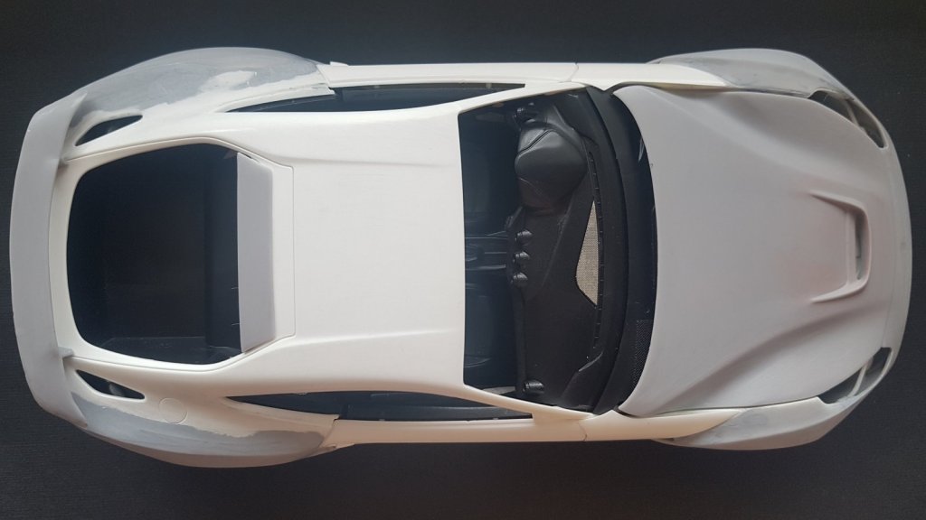

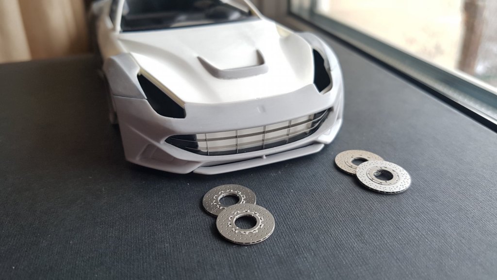

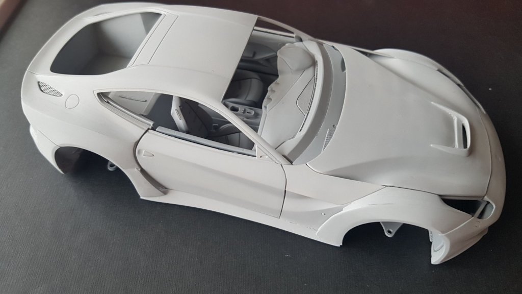

Популярный пост Angel 1196 Опубликовано 18 Jan 2019, 11:54:48 Автор Популярный пост Жалоба Поделиться Опубликовано 18 Jan 2019, 11:54:48 16 часов назад, Kryptonyte сказал: Не хватает экстрима при сборке, возьми старый АМТ/Revell - там такие проблемы, как тут с капотом, ну на каждом шагу) К Revell возвращаться желания нет, там всё же промышленное производство. И честно не понимаю почему "пипл хавает (с)" до сих пор продукцию(кроме фактора отсутствия альтернативы наборов) в масштабах позволяющих жить производителю. 16 часов назад, Kryptonyte сказал: Я вот читаю и думаю, а на.....зачем изобретать велосипед и платить за эти «недоработки» цену в1,5 эквивалент набора, который сам по себе очень даже крут ?! 13 часов назад, AZz сказал: И вообще, Ferrari F12 невероятно крута сама по себе! Не спорю, набор крутой сам по себе. Но купив коробку с травлением, которое делает его далее крутым, возникает желание сделать его еще более крутым Теперь продолжим сборку... Как говориться дурная голова рукам покоя не даёт и при попытке еще чуть выгнуть смоляной капот, всё же умудрился сломать крепеж к кузову. Ну а т.к. хуже не будет, решено было вырезать воздуховод. Дальнейшая примерка и подгонка дала свой результат. Честно удивляюсь до сих пор, почему C1 Models отказались от подобного Это было бы легко и быстро при сборке. Всё равно подгонять весь набор. Примерял так же воздуховоды по краям капота. Немного отвлёкся от кузова собрав радиаторную решетку и тормозные диски. Металл "увесистый", исполнение деталей отличного качества. Доставило удовольствие. Немного времени уделил заднице авто... Травлёные накладки под выхлоп кстати не подходят, места мало для них к сожалению. Попробовал примерять, пришлось бы сильно гнуть и срезать. Эстетическое удовольствие при этом кажется сомнительным. Поэтому пока решено не устанавливать их. Впереди теперь остаются пред малярные работы по кузову. P.S. Ну и касаемо стыковки авто и сказанному по этому поводу в первой части. Смоляная губа заднего бампера была приклеена мной к кузову. Посчитал подобное решение более удобным для себя в момент сборки. При самой же сборки кузова и салона проблем особых не возникает. Авто теперь собирается не сразу дно с салоном к кузову, а сначала ставится салон в кузов, а уже после закрывается всё днищем. Продолжение следует... 13 Ссылка на сообщение Поделиться на другие сайты

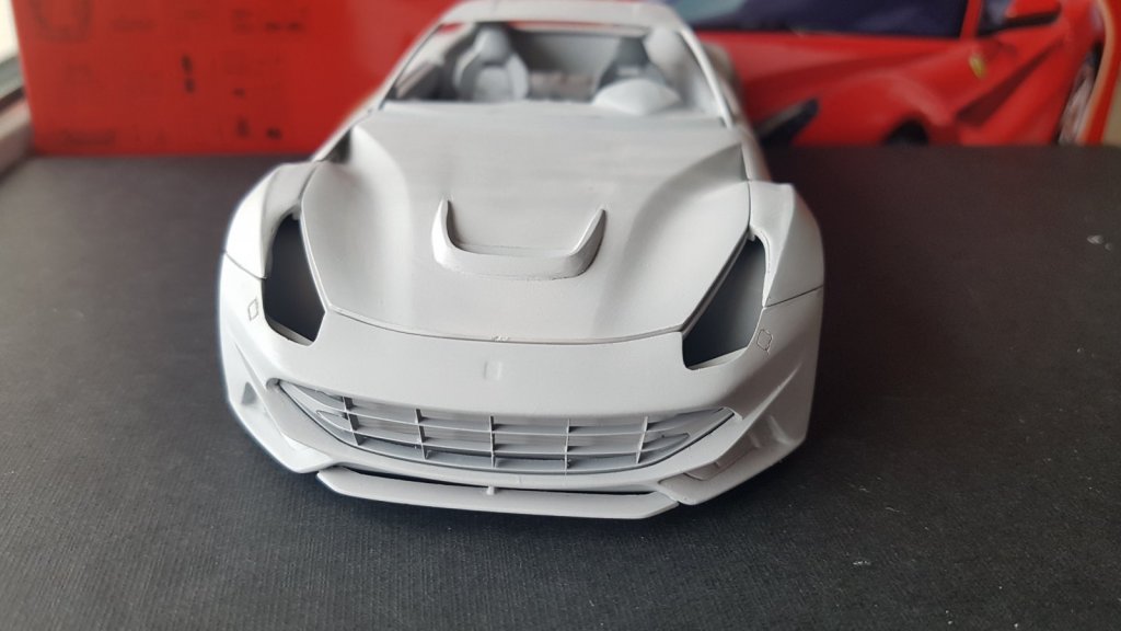

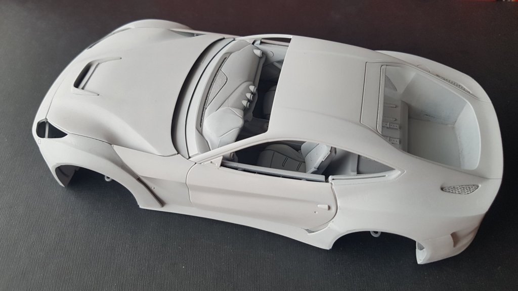

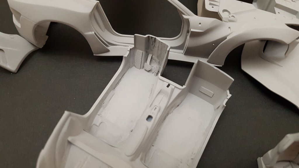

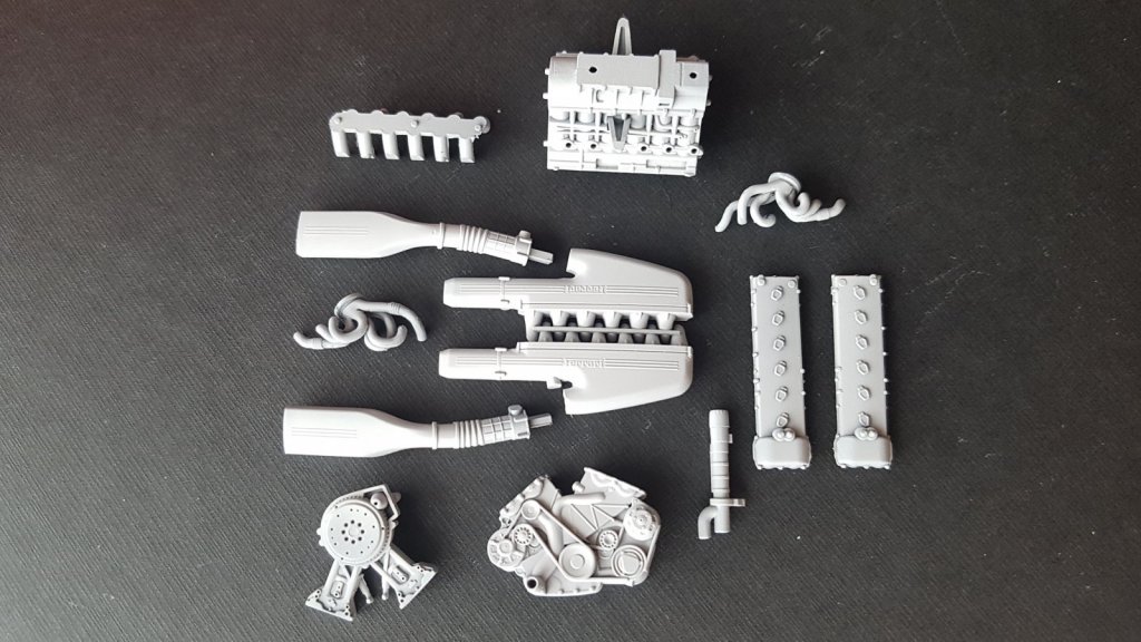

Популярный пост Angel 1196 Опубликовано 26 Jan 2019, 07:43:34 Автор Популярный пост Жалоба Поделиться Опубликовано 26 Jan 2019, 07:43:34 (изменено) Продолжаем работы... Был занижен воздухоотвод на капоте, теперь видны недоделки по граням. Убрал с пассажирской двери отверстие под ключ. Вырезал сидушки и педальный узел. В переднем бампере вырезал омыватели фар. Собрал двигатель частями. Нанёс грунт... Всплыли косяки, буду устранять Продолжение следует... Изменено 26 Jan 2019, 07:45:29 пользователем Angel 9 Ссылка на сообщение Поделиться на другие сайты

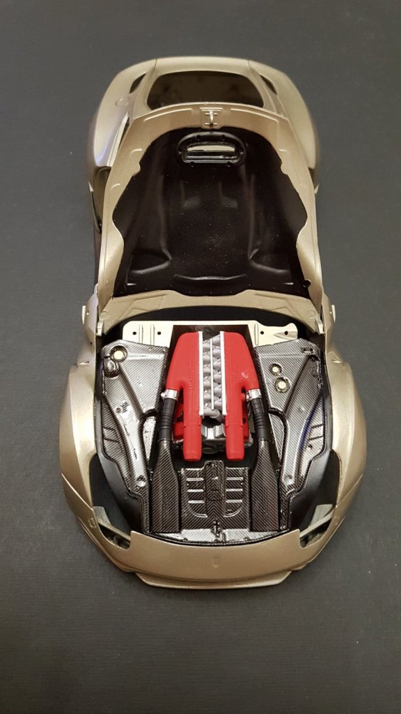

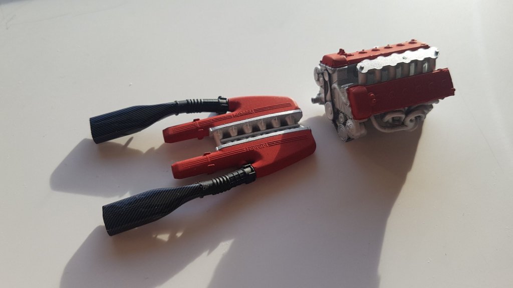

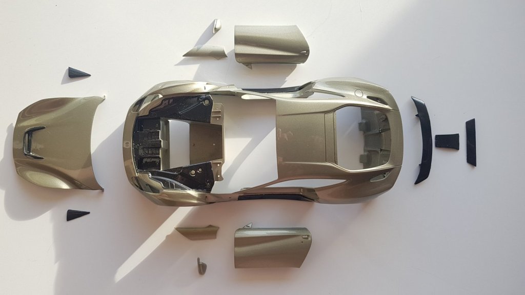

Популярный пост Angel 1196 Опубликовано 8 Feb 2019, 13:39:11 Автор Популярный пост Жалоба Поделиться Опубликовано 8 Feb 2019, 13:39:11 (изменено) Продолжим: -натр... намаялся с карбоновой декой до опупения, запорол 1,5 листа на машину, вышло не совсем идеально. Карбон от компании Shunko, ну очень толстый, тянется хорошо, но нужен большой навык работы с ним. -покрасил и покрыл лаком кузов -немного поработал с двигателем Изменено 8 Feb 2019, 17:04:57 пользователем Angel 14 Ссылка на сообщение Поделиться на другие сайты

PETERSON 10181 Опубликовано 8 Feb 2019, 18:42:55 Жалоба Поделиться Опубликовано 8 Feb 2019, 18:42:55 Неплохо покрашено. Но шпаклёвку в районе лючка бензобака плохо вывел, а краска металлик такие огрехи очень сильно выявляет. Ссылка на сообщение Поделиться на другие сайты
Angel 1196 Опубликовано 9 Feb 2019, 07:36:01 Автор Жалоба Поделиться Опубликовано 9 Feb 2019, 07:36:01 12 часов назад, PETERSON сказал: Но шпаклёвку в районе лючка бензобака плохо вывел, а краска металлик такие огрехи очень сильно выявляет. Есть такое, эта модель последняя на которой работал с шпаклёвкой от тамии, усадка слишком большая. Ссылка на сообщение Поделиться на другие сайты
e36Evgen 16 Опубликовано 9 Feb 2019, 20:11:22 Жалоба Поделиться Опубликовано 9 Feb 2019, 20:11:22 Впускной коллектор особенно впечатлил!Как добиться такого "эффекта шероховатости" (покрашено в красный цвет)?? Ссылка на сообщение Поделиться на другие сайты
Angel 1196 Опубликовано 10 Feb 2019, 06:05:40 Автор Жалоба Поделиться Опубликовано 10 Feb 2019, 06:05:40 9 часов назад, e36Evgen сказал: Как добиться такого "эффекта шероховатости" (покрашено в красный цвет)?? Ничего с впускным не делал для шероховатости. Он сам по себе такой. Грунт от SP, краска от Tamiya акрил XF-7. Лаком не покрывал. Ссылка на сообщение Поделиться на другие сайты
e36Evgen 16 Опубликовано 10 Feb 2019, 06:58:39 Жалоба Поделиться Опубликовано 10 Feb 2019, 06:58:39 1 час назад, Angel сказал: Ничего с впускным не делал для шероховатости. Он сам по себе такой. Грунт от SP, краска от Tamiya акрил XF-7. Лаком не покрывал. Думал какая-то "спецтехнология"... Очень уж реалистично получился,спасибо за ответ! Ссылка на сообщение Поделиться на другие сайты

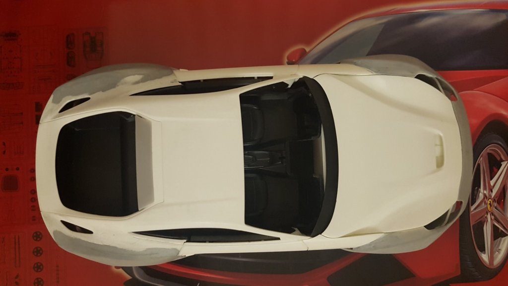

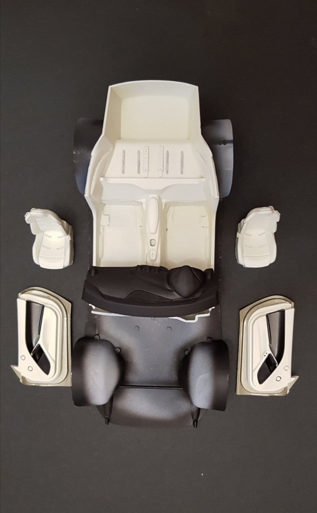

Популярный пост Angel 1196 Опубликовано 16 Apr 2019, 20:37:38 Автор Популярный пост Жалоба Поделиться Опубликовано 16 Apr 2019, 20:37:38 Выкроил немного времени на исправление косяков, покраску салона и немного мелочи по кузову. Продолжение следует. 8 Ссылка на сообщение Поделиться на другие сайты
John Wick 4104 Опубликовано 16 Apr 2019, 21:15:27 Жалоба Поделиться Опубликовано 16 Apr 2019, 21:15:27 Салон белым покрашен? похоже на грунт. Ссылка на сообщение Поделиться на другие сайты
4auka 2808 Опубликовано 17 Apr 2019, 04:04:36 Жалоба Поделиться Опубликовано 17 Apr 2019, 04:04:36 Молочный оттенок, не? Ссылка на сообщение Поделиться на другие сайты
Angel 1196 Опубликовано 17 Apr 2019, 06:26:56 Автор Жалоба Поделиться Опубликовано 17 Apr 2019, 06:26:56 9 часов назад, John Wick сказал: Салон белым покрашен? похоже на грунт. 2 часа назад, 4auka сказал: Молочный оттенок, не? Салон покрашен этим цветом: Сделаю салон, сфотографирую при нормальном свете. Ссылка на сообщение Поделиться на другие сайты
