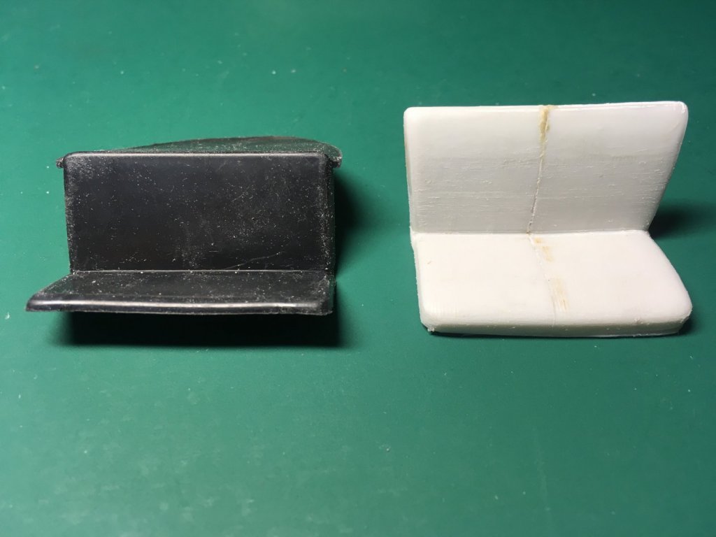

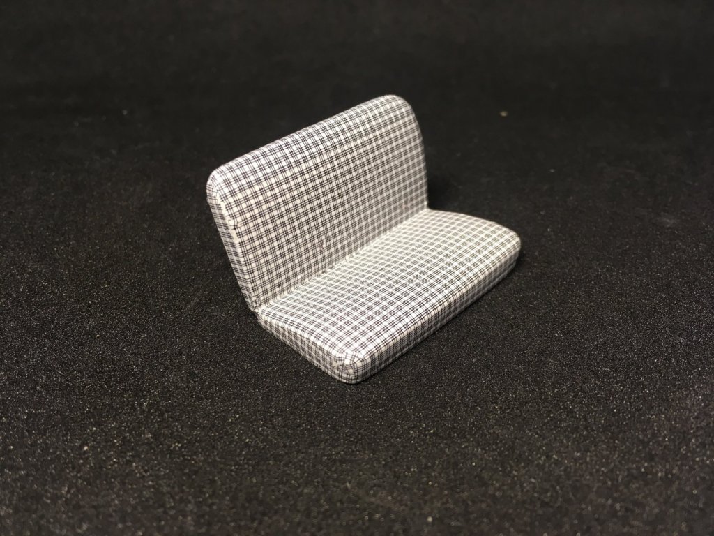

RBPencil 2670 Опубликовано 3 Feb 2019, 19:09:32 Автор Жалоба Поделиться Опубликовано 3 Feb 2019, 19:09:32 Итак стройка начата. Не так много пока (скорей совсем мало). Мне резиновый диван совсем не нравится, а тут пошла мода пилить диваны и кресла))). Решил фордовский 49 диван из запасов резать. Пока он кривоват (верхний правый угол нормально - оптический обман), так ка это пока заготовка., он выше в спинке чем обозначен производителем, но у меня ближе к оригиналу (лично видел в Музее на Рогожском валу (потом на Верейской - тут он стоять будет вечно)). Пилить не так много осталось, шпатлей пройтись и будет готово. 1 Ссылка на сообщение Поделиться на другие сайты
Kryptonyte 1280 Опубликовано 3 Feb 2019, 19:19:21 Жалоба Поделиться Опубликовано 3 Feb 2019, 19:19:21 (изменено) 16 часов назад, RBPencil сказал: Итак стройка начата. Не так много пока (скорей совсем мало). Мне резиновый диван совсем не нравится, а тут пошла мода пилить диваны и кресла))). Решил фордовский 49 диван из запасов резать. Пока он кривоват (верхний правый угол нормально - оптический обман), так ка это пока заготовка., он выше в спинке чем обозначен производителем, но у меня ближе к оригиналу (лично видел в Музее на Рогожском валу (потом на Верейской - тут он стоять будет вечно)). Пилить не так много осталось, шпатлей пройтись и будет готово. Я планирую весь резиновый литник выбросить - бессовестные ребята из Ганзы Изменено 4 Feb 2019, 11:53:28 пользователем Driver Не нужно цитировать фотографии! 2 Ссылка на сообщение Поделиться на другие сайты
RBPencil 2670 Опубликовано 3 Feb 2019, 19:25:02 Автор Жалоба Поделиться Опубликовано 3 Feb 2019, 19:25:02 3 минуты назад, Kryptonyte сказал: Я планирую весь резиновый литник выбросить - бессовестные ребята из Ганзы Такая же мысль, с момента как открыл коробку год назад. Пока использую как лекало, полку надо делать и чтобы по высоте не пролететь, с диваном как видно почти закончил. Ссылка на сообщение Поделиться на другие сайты

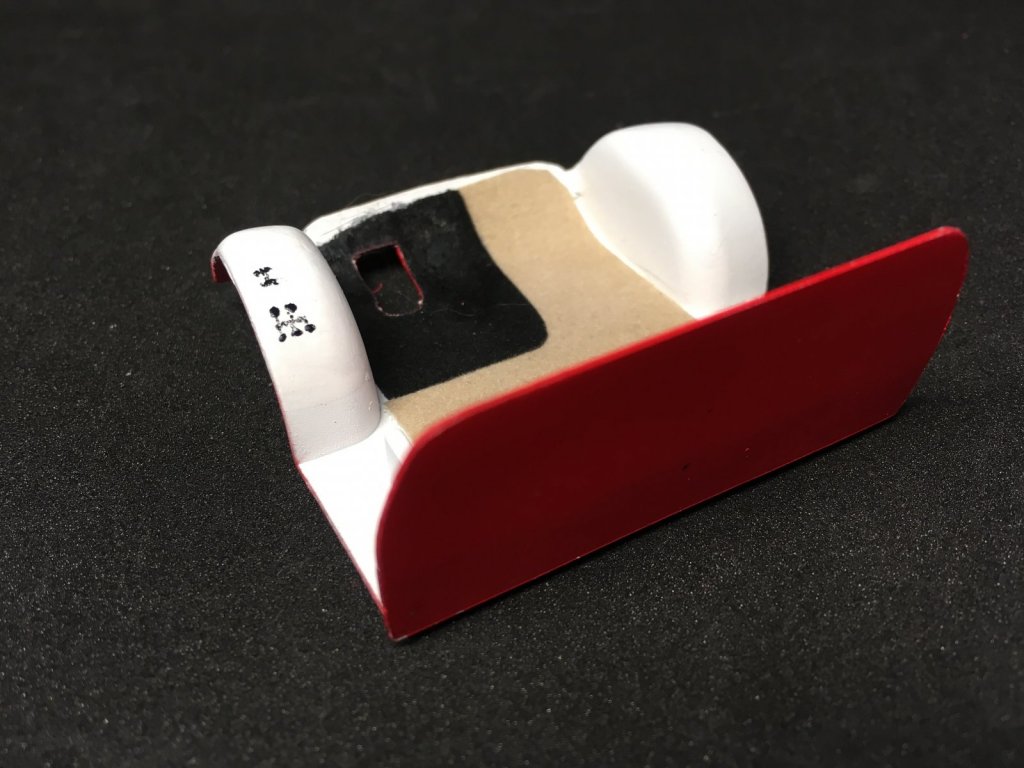

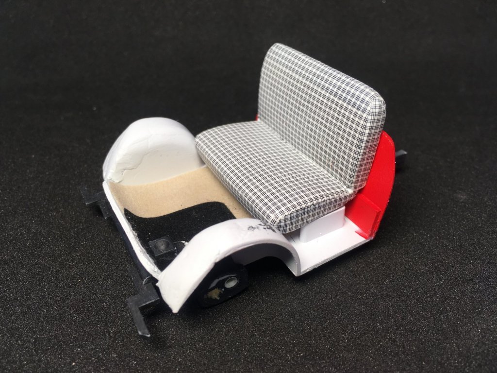

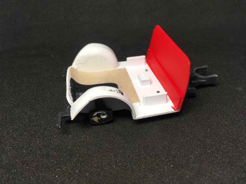

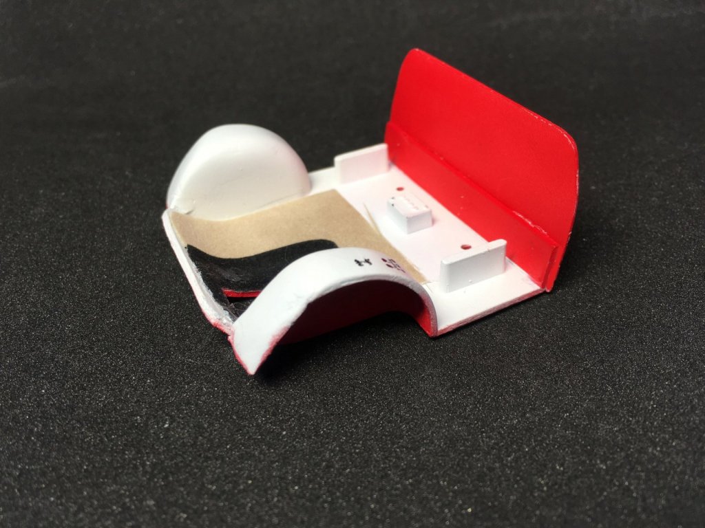

Популярный пост RBPencil 2670 Опубликовано 9 Apr 2019, 12:46:15 Автор Популярный пост Жалоба Поделиться Опубликовано 9 Apr 2019, 12:46:15 А между тем второй день отпуска проходит плодотворно. Кузов в грунте, завтра красить начну (надеюсь). Из готового. Диван. Выпилен/выточен/подогнан. Но один угол мне не нравиться (в кабине этого суслика ни видно будет, но осадок остался), пилить его было уже опасно из-за разрушения всего на свете. Соответственно его красить не стал так как планировал его погрузить в деколь от слова совсем. Деколь от SM, крупная клетка не подходила под моё виденье, а мелкая очень приятная. Подложка этого набора непрозрачная от этого и не красил, а нанес сразу на грунт. Заняло всё это занятие почти весь вчерашний день (наклеил-сушка-наклеил-сушка), к двенадцати ночи закончил. Результатом доволен на 80%. где-то легла деколь на стыках и углах не так как хотелось бы, наверно стоило изначально наждачкой пройтись для рельефности (хорошие идеи приходят очень поздно, будет уроком и заметкой для следующих работ), матовый лак не убрал эффект клеенки (очень печально к слову, остался блеск). Пол салона (во назвал , пол салона "холодильника" ). Сделал перегородку, так как её нет в наборе (товарищи из Ганзы такой косяк даже ваш диван из резины не закрывал). Как мне кажется он тут нужен по любому. Сделал из 2к шпатлевки крылья (там обрубки были) и из пластика пол у двери (щели страшные были и они видны (что крылья, что порожек). Выкрасил всё в белый цвет кроме перегородки (она предательски Вам всем открыла секрет расцветки). Про цвет расскажу когда буду показывать кузов. На пол приклеил самоклейку фетровую от Plamoz (черная) и Zero Designs (беж) (посчитал ковер на пол лучше такой чем красный - он будет на стенках "холодильника", если не прав поправьте). Нанес имитацию условных обозначений на левое крыло, потом там рядом будет ручка переключения скоростей (её как и деколей в наборе нет). АКБ белый, он отлит с полом и он суслик. И соответственно всё вместе. Заднюю полку не показываю, так там надо будет подгонять уровень, а пока кузов не готов (не покрашен, и окна в скотче что осложняет видимость) я её не ставлю. 14 Ссылка на сообщение Поделиться на другие сайты
John Wick 4151 Опубликовано 9 Apr 2019, 13:48:24 Жалоба Поделиться Опубликовано 9 Apr 2019, 13:48:24 Веселый диванчик) Ссылка на сообщение Поделиться на другие сайты
RBPencil 2670 Опубликовано 9 Apr 2019, 15:45:17 Автор Жалоба Поделиться Опубликовано 9 Apr 2019, 15:45:17 1 час назад, John Wick сказал: Веселый диванчик) Возможно, я пытался его спокойным сделать в отличии от цвета кузова))). Цель была его гармоничным и скажем так ближе к оригиналам (хотя, много кожаных фотографий видел так и подобных моему велюровых - последних реже встречал). Повторюсь данная деколь не прозрачная в отличии как на Bel Air 56 там подложка прозрачная и можно играться с цветом, тут этого не возможно сделать. Ссылка на сообщение Поделиться на другие сайты
John Wick 4151 Опубликовано 9 Apr 2019, 15:52:40 Жалоба Поделиться Опубликовано 9 Apr 2019, 15:52:40 Не каждый день увидишь диван в клетку))) Думаю, ремни перетянут фокус с фактуры дивана) Может добавить тонировку между подушками для объема? Ссылка на сообщение Поделиться на другие сайты
cuba_13 3766 Опубликовано 9 Apr 2019, 17:48:30 Жалоба Поделиться Опубликовано 9 Apr 2019, 17:48:30 Хорош диванчик! Сразу присесть на такой хочется. Ссылка на сообщение Поделиться на другие сайты
Tolibass 7404 Опубликовано 9 Apr 2019, 18:17:54 Жалоба Поделиться Опубликовано 9 Apr 2019, 18:17:54 Отличный диван !!! Согласен что можно немного оттенить стык подушек, например очень хорошо получается обыкновенными цветными карандашами, просто подобрать оттенок. Ссылка на сообщение Поделиться на другие сайты
PETERSON 10711 Опубликовано 9 Apr 2019, 18:27:30 Жалоба Поделиться Опубликовано 9 Apr 2019, 18:27:30 Диван получился очень хорошо! Но есть ряд недочётов, мимо которых я не могу спокойно пройти мимо. Можете закидать меня тухлыми помидорами, как в теме про Джимни, но: 1 Ссылка на сообщение Поделиться на другие сайты
RBPencil 2670 Опубликовано 9 Apr 2019, 19:27:29 Автор Жалоба Поделиться Опубликовано 9 Apr 2019, 19:27:29 38 минут назад, PETERSON сказал: Диван получился очень хорошо! Но есть ряд недочётов, мимо которых я не могу спокойно пройти мимо. Можете закидать меня тухлыми помидорами, как в теме про Джимни, но: Михаил, даже хорошо что мимо пройти не смог. Зачем чем либо кидаться если всё по делу и это мне самому мозолит глаз, но об этом ниже. Конкретно по этим замечаниям (два из них обоснованы). 1. Вывести не получилось, на другой стороне всё симметрично. Конечно можно ещё раз попытаться вывести, но боюсь загублю (честно). Завтра утром посмотрю может обычной 1к шпатлевкой от ганзы вывести смогу но повторю боюсь запороть. 2. Подпыл будет убран. Честно не заметил даже в момент публикации. 3. Пятна. Выше сказано что буду это исправлять, так самому противно это видеть. 3 часа назад, John Wick сказал: Думаю, ремни перетянут фокус с фактуры дивана) Ремней не будет. 3 часа назад, John Wick сказал: Может добавить тонировку между подушками для объема? 1 час назад, Tolibass сказал: Согласен что можно немного оттенить стык подушек, например очень хорошо получается обыкновенными цветными карандашами, просто подобрать оттенок. Спасибо, сделаю светло-серой смывкой Ссылка на сообщение Поделиться на другие сайты
PETERSON 10711 Опубликовано 9 Apr 2019, 19:30:48 Жалоба Поделиться Опубликовано 9 Apr 2019, 19:30:48 А, так это наклейки на арке? Я сразу не понял, извини. Ссылка на сообщение Поделиться на другие сайты
RBPencil 2670 Опубликовано 9 Apr 2019, 21:28:40 Автор Жалоба Поделиться Опубликовано 9 Apr 2019, 21:28:40 1 час назад, PETERSON сказал: А, так это наклейки на арке? Я сразу не понял, извини. Нормально, главное поняли друг друга. Посмотрел сейчас/повертел пол, вывести арки можно шпатлей но не до идеала, но честно боюсь испортить. Утро вечера мудреней. Утром приму решение. Ссылка на сообщение Поделиться на другие сайты

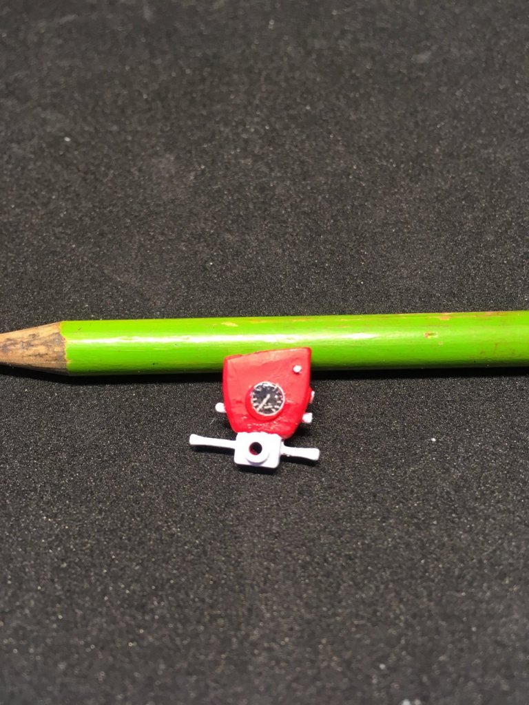

Популярный пост RBPencil 2670 Опубликовано 11 Apr 2019, 14:14:43 Автор Популярный пост Жалоба Поделиться Опубликовано 11 Apr 2019, 14:14:43 @PETERSON Как мне кажется теперь лучше. И "приборка" фото не очень получилось( Завтра корпус и дверь покажу (наверно даже в лаке), пока всё сохнет 8 Ссылка на сообщение Поделиться на другие сайты
PETERSON 10711 Опубликовано 11 Apr 2019, 15:29:33 Жалоба Поделиться Опубликовано 11 Apr 2019, 15:29:33 1 час назад, RBPencil сказал: Как мне кажется теперь лучше Однозначно! 2 Ссылка на сообщение Поделиться на другие сайты
