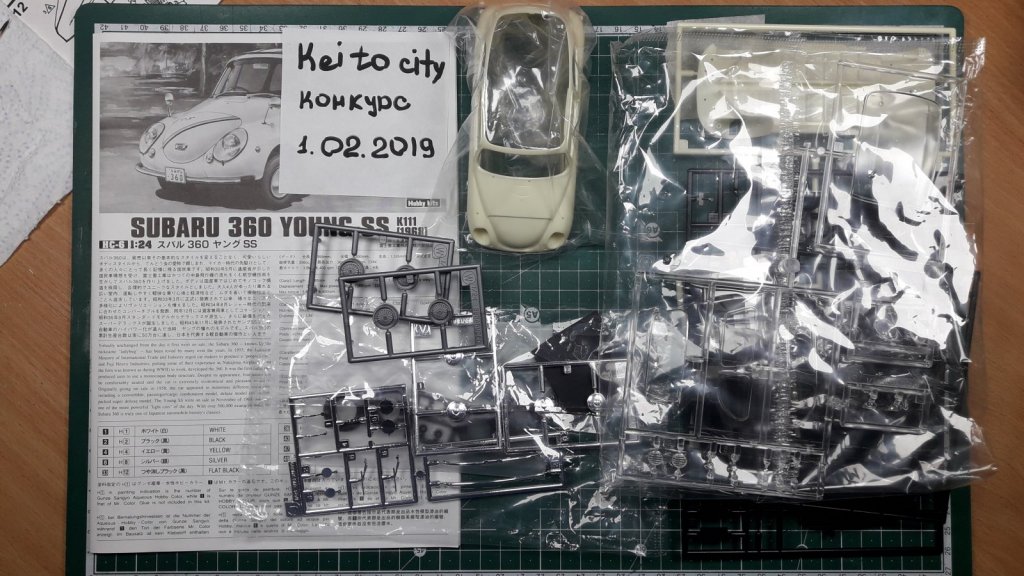

Популярный пост Tolibass 7404 Опубликовано 1 Feb 2019, 20:50:51 Популярный пост Жалоба Поделиться Опубликовано 1 Feb 2019, 20:50:51 Пожалуй и я вольюсь! А вливаться буду с вот эти маленьким чудом Subaru 360 SS . Вот немного информации ,для понимания,с чем столкнулись! Первый серийный «Субару-360» вышел из ворот завода 3 марта 1958 года. Забавно сравнить «Субару-360» с почти ровесником — нашим ЗАЗ-965. «Запорожец» длиной 3330 мм перерос «японца» на 335 мм. База у «Субару» всего 1800 мм — на 223 мм короче, чем у 965-го. А полная масса «Субару» — 640 кг, аж на 325 (!) кг меньше, чем у советского автомобиля. В общем, наш-то — акселерат! Японцы же облагородили двухцилиндровый, мотоциклетный, по сути, агрегат устройством, гордо названным «Субаруматик». В отличие от знакомых нам советских мотоциклетных двигателей, японский сам готовил смесь бензина с маслом. Ингредиенты заливали в разные бачки. В паре с мотором работала четырехступенчатая коробка с повышающей (0,806) передачей. Не очень, правда, понятно, зачем она этой крохе с 25-сильным движком. По паспорту максимальная скорость 110 км/ч, а гордо указанная в рекламном проспекте крейсерская — 80 км/ч. Ну собственно говоря достойная машинка своего времени. А вот и коробочка. И вот он прототип. Со цветом пока не определился, но думаю подтянется со временем! Всем участникам хороших строек и дойти до финиша! До встречи! 16 Ссылка на сообщение Поделиться на другие сайты

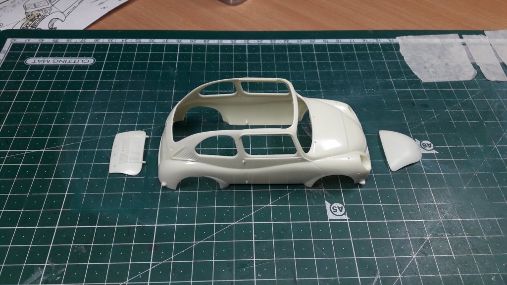

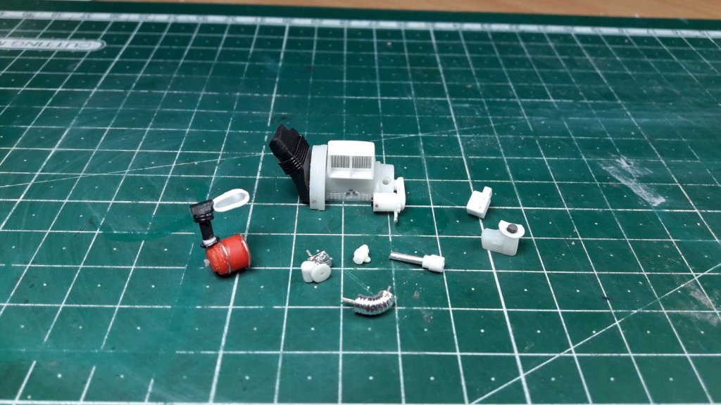

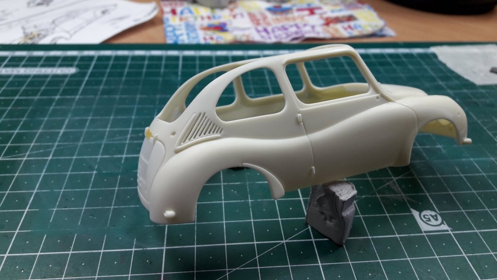

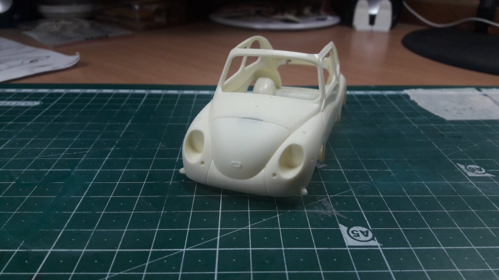

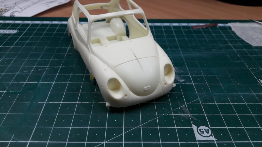

Популярный пост Tolibass 7404 Опубликовано 4 Feb 2019, 06:33:20 Автор Популярный пост Жалоба Поделиться Опубликовано 4 Feb 2019, 06:33:20 Всем привет! Итак, по выкусывал все детальки, и получилось что они все поместились в одну руку ,забавно. Решил уделить первое внимание кузову, в планах прорезать расшивку и повырезать воздухозаборники и вентиляционные отверстия. Посмотрим что получиться. Пока так, всем хорошего дня! 7 Ссылка на сообщение Поделиться на другие сайты

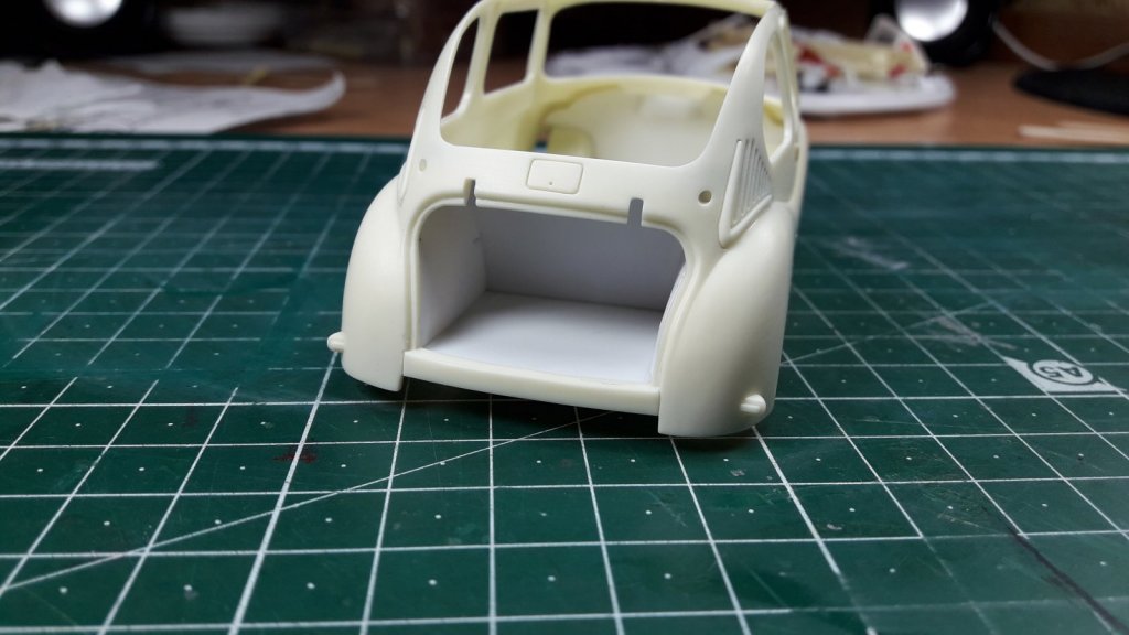

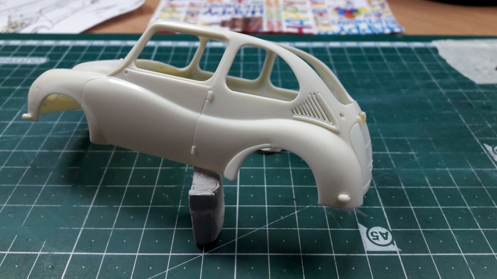

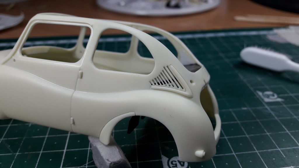

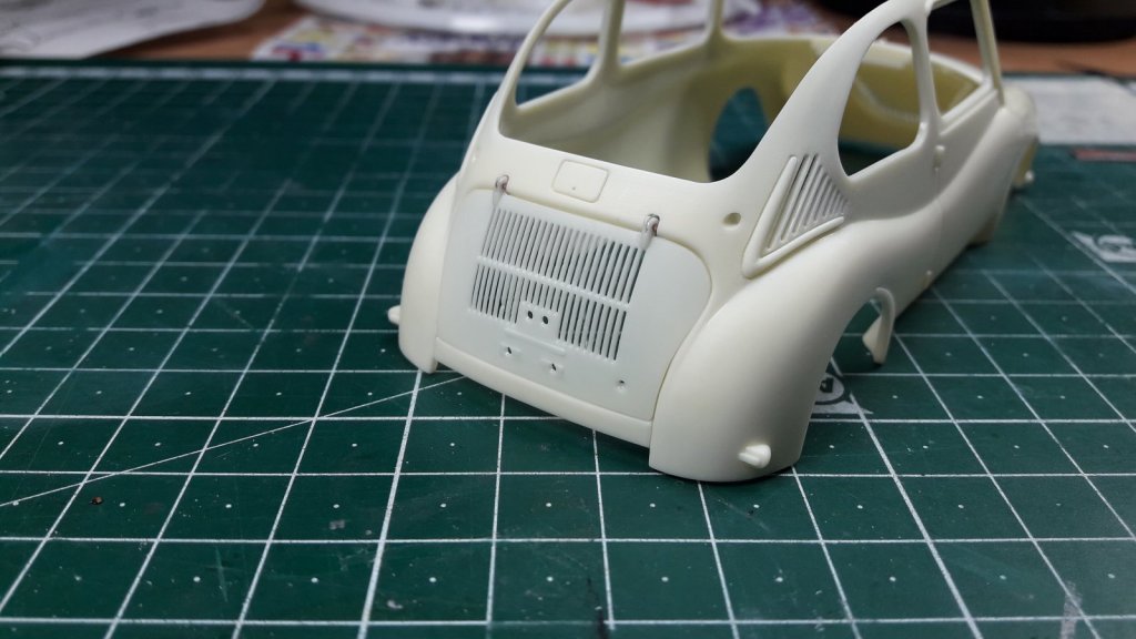

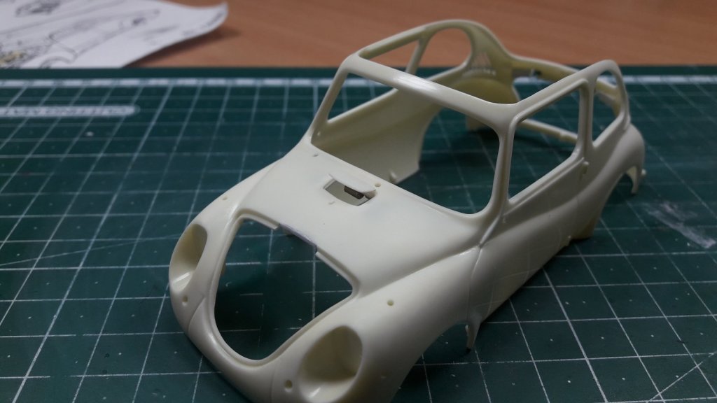

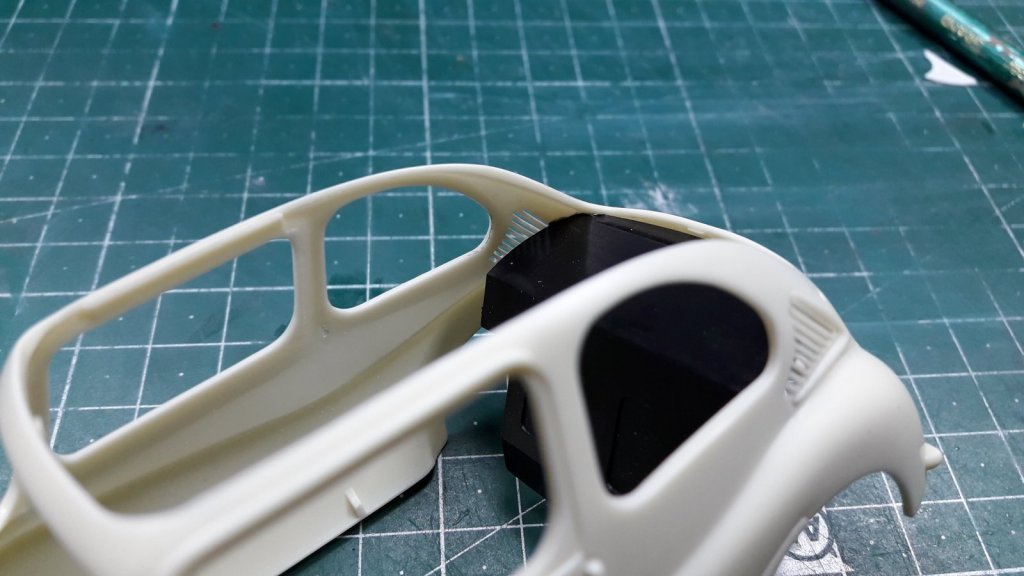

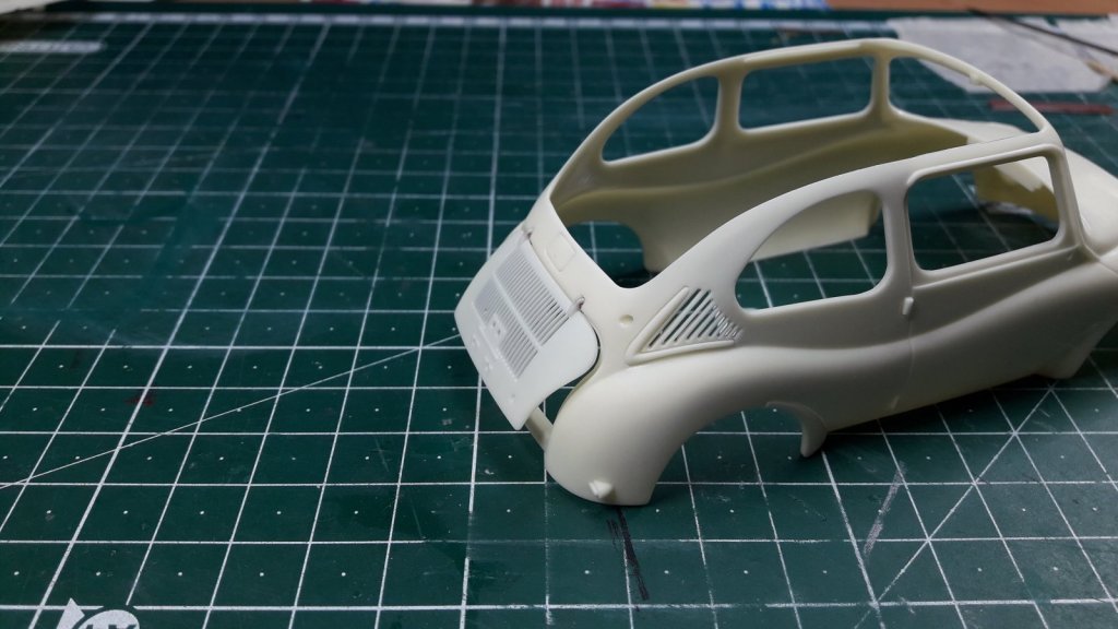

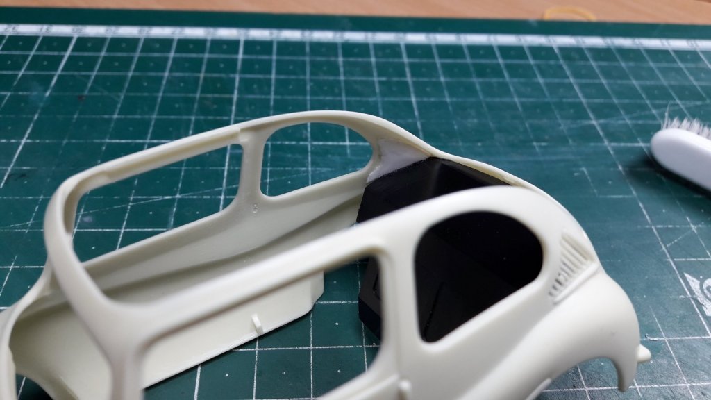

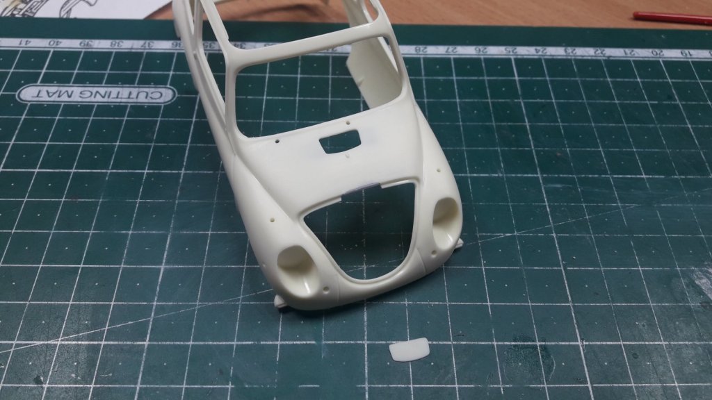

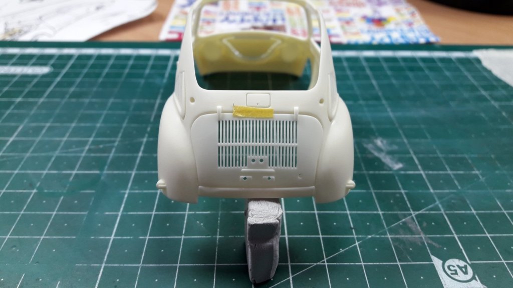

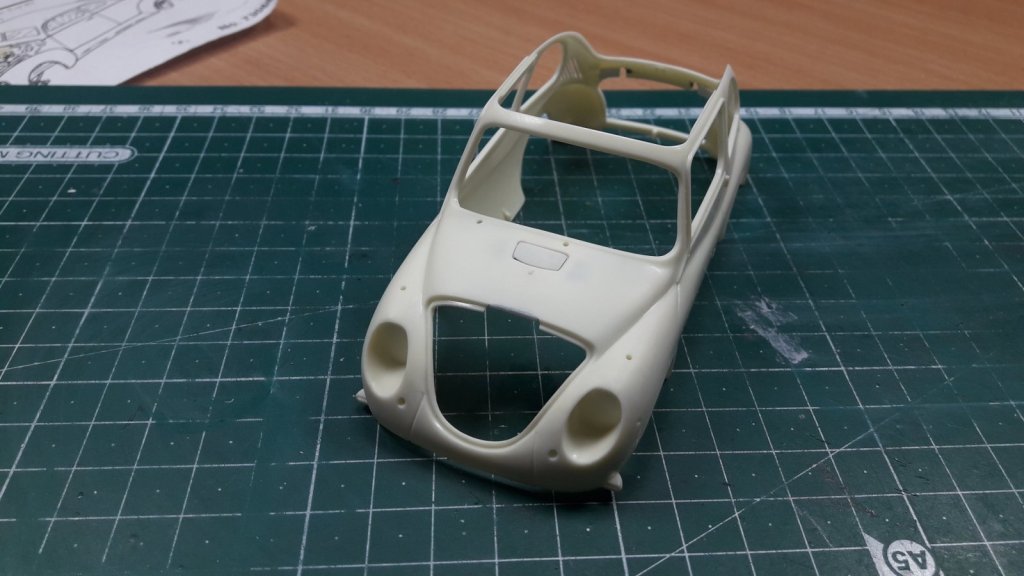

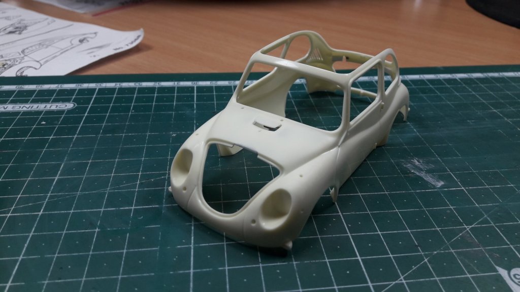

Популярный пост Tolibass 7404 Опубликовано 5 Feb 2019, 20:19:36 Автор Популярный пост Жалоба Поделиться Опубликовано 5 Feb 2019, 20:19:36 Всем привет! Немного поработал с кузовом. Хочу немного оживить модельку. Вырезал боковые воздухозаборники Прорезал капот Вырезал глухую заднюю стенку Подогнал немного крышку багажника. И тоже вырезал глухую часть. Вот пока всё. Думаю дальше будет не менее интересно. 18 Ссылка на сообщение Поделиться на другие сайты
Kryptonyte 1280 Опубликовано 5 Feb 2019, 20:41:49 Жалоба Поделиться Опубликовано 5 Feb 2019, 20:41:49 Очень аккуратно и эффектно! Чем и как прорезал воздухозаборники? 1 Ссылка на сообщение Поделиться на другие сайты
Tolibass 7404 Опубликовано 5 Feb 2019, 21:01:17 Автор Жалоба Поделиться Опубликовано 5 Feb 2019, 21:01:17 @Kryptonyte Дима, боковые просверлил два отверстия с разных концов ,и скрайбером выбрал середину. На капоте сточил толщину изнутри, тем самым, получил одинаковые прорези. Есть один старый способ, пользуюсь им много лет, ещё когда клеил Донецкие самолётики, так вот после прорезания беру жидкий клей, тамийный с кисточкой, (ну тогда клей был немного другой, но тоже жидкий, типа дихлорэтан ) и слегка смоченной кистью прохожу по срезу, и по итогу получаю гладкую и идеальную поверхность. 3 Ссылка на сообщение Поделиться на другие сайты
Kryptonyte 1280 Опубликовано 5 Feb 2019, 21:20:29 Жалоба Поделиться Опубликовано 5 Feb 2019, 21:20:29 18 минут назад, Tolibass сказал: @Kryptonyte Дима, боковые просверлил два отверстия с разных концов ,и скрайбером выбрал середину. На капоте сточил толщину изнутри, тем самым, получил одинаковые прорези. Есть один старый способ, пользуюсь им много лет, ещё когда клеил Донецкие самолётики, так вот после прорезания беру жидкий клей, тамийный с кисточкой, (ну тогда клей был немного другой, но тоже жидкий, типа дихлорэтан ) и слегка смоченной кистью прохожу по срезу, и по итогу получаю гладкую и идеальную поверхность. Спасибо, попробую этот способ на фиате 695 Ссылка на сообщение Поделиться на другие сайты
Tolibass 7404 Опубликовано 5 Feb 2019, 21:29:45 Автор Жалоба Поделиться Опубликовано 5 Feb 2019, 21:29:45 @Kryptonyte Дима попробуй сначала на кусочке пластика, что бы понимать, как это будет происходить, а потом уже на модели, не хочу быть потом причастен к порче кузова. Ссылка на сообщение Поделиться на другие сайты
valek 1650 Опубликовано 5 Feb 2019, 22:04:29 Жалоба Поделиться Опубликовано 5 Feb 2019, 22:04:29 1 час назад, Tolibass сказал: слегка смоченной кистью прохожу по срезу Блин! Крутая идея, спасибо! А то начинаются танцы с наждачкой и бубнами Ссылка на сообщение Поделиться на другие сайты

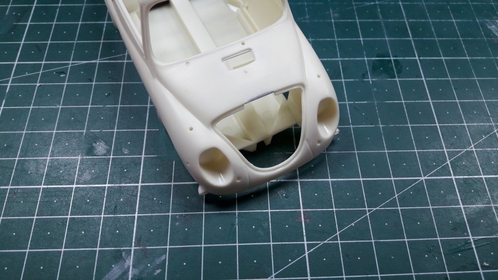

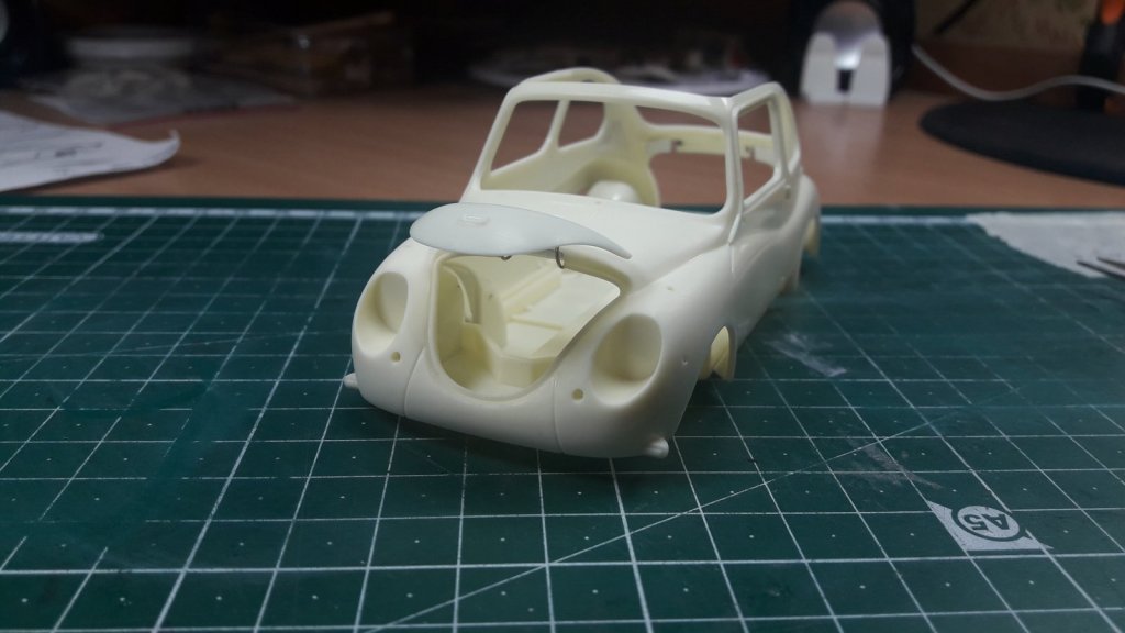

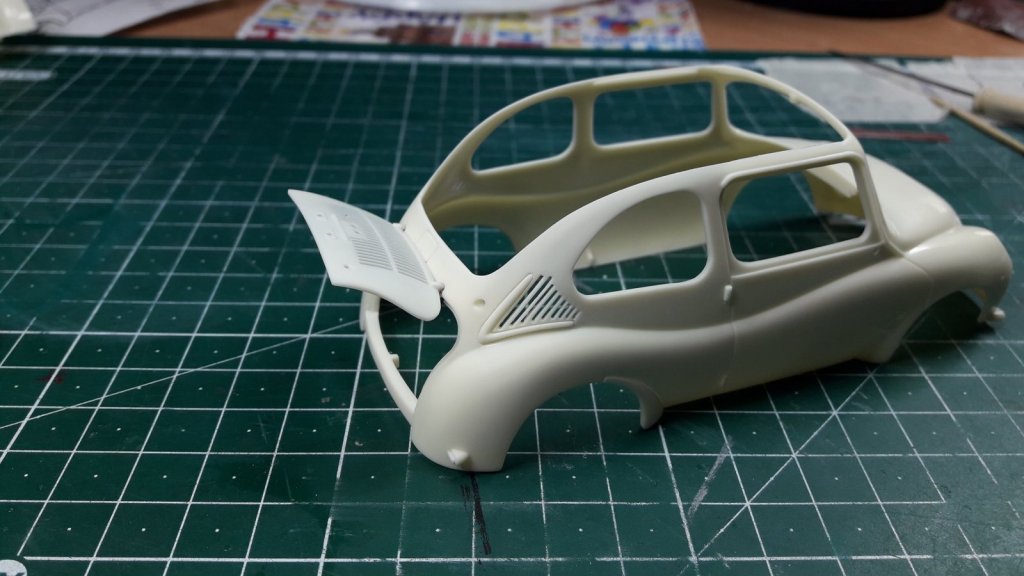

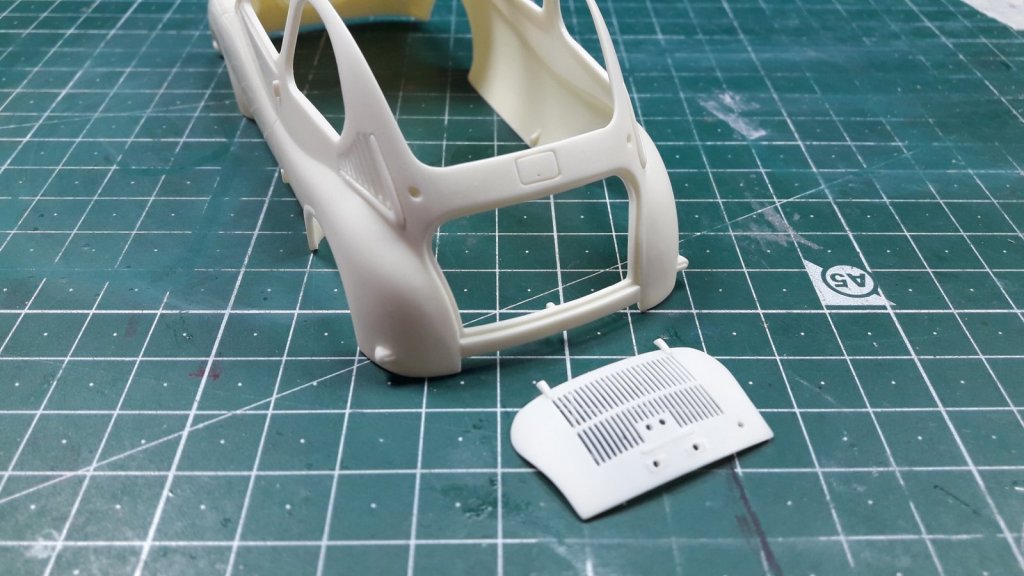

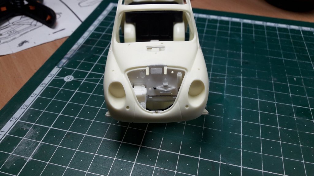

Популярный пост Tolibass 7404 Опубликовано 9 Feb 2019, 08:28:37 Автор Популярный пост Жалоба Поделиться Опубликовано 9 Feb 2019, 08:28:37 (изменено) Всем привет! Обновлюсь немного! То что было сделано ,особо в комментариях не нуждается. Поэтому просто фото. А вот тут немного прокомментирую, сделать петлю как на оригинале не вышло, из-за ряда проблем, поэтому её конструкцию пришлось немного изменить саму петлю. Ну и передний воздухозаборник, тоже рабочий . Нижняя решеточка станет в конце. Вот пока всё, всем хорошего дня! Изменено 9 Feb 2019, 08:29:26 пользователем Tolibass 16 Ссылка на сообщение Поделиться на другие сайты

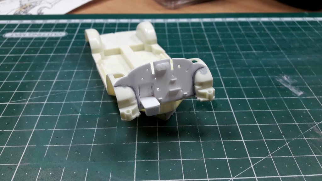

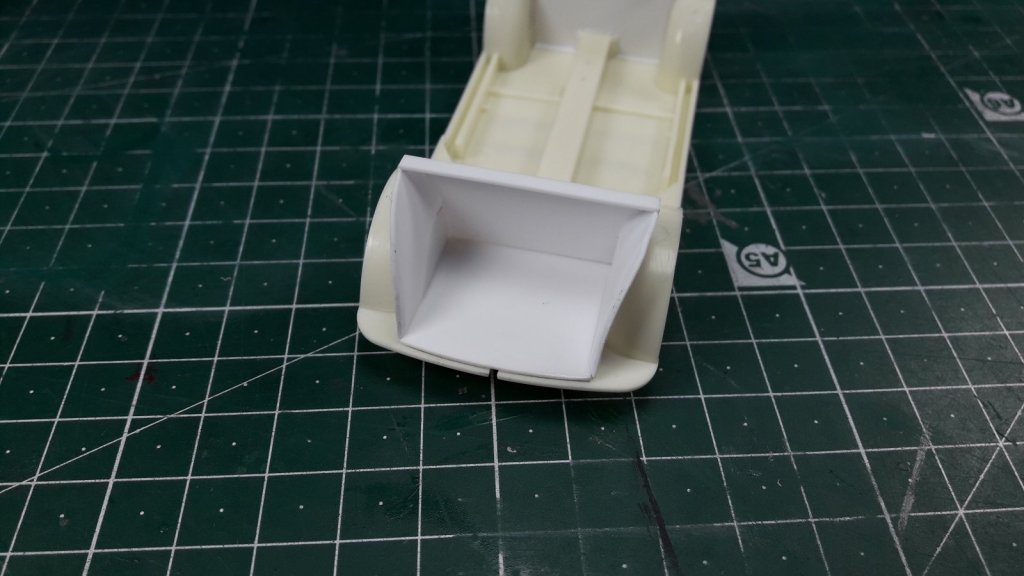

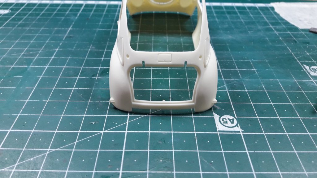

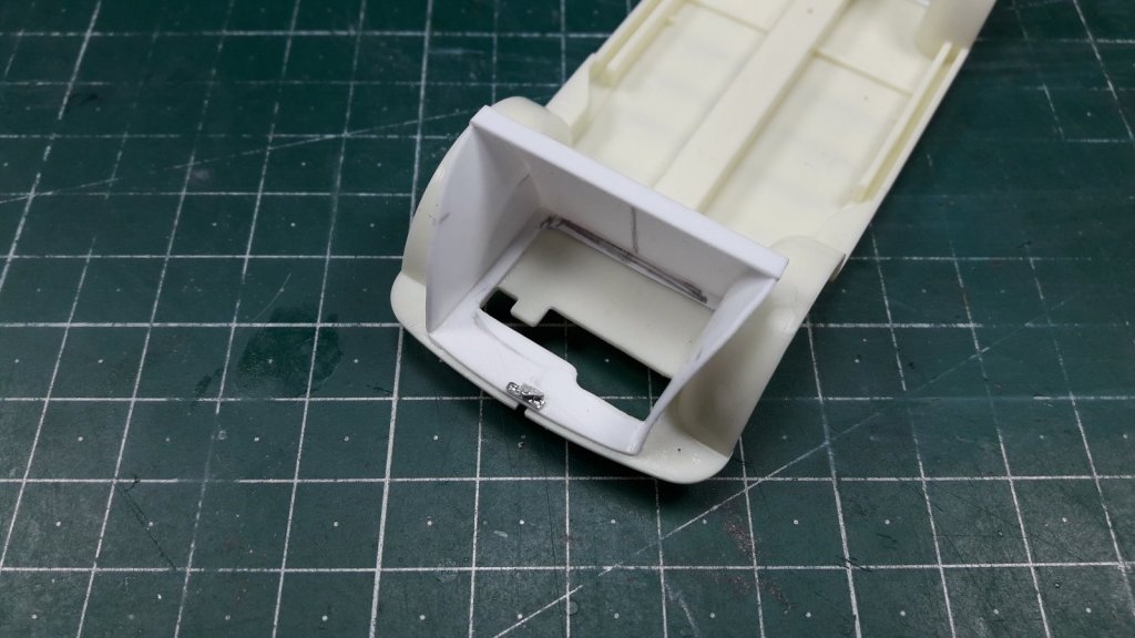

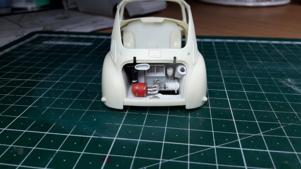

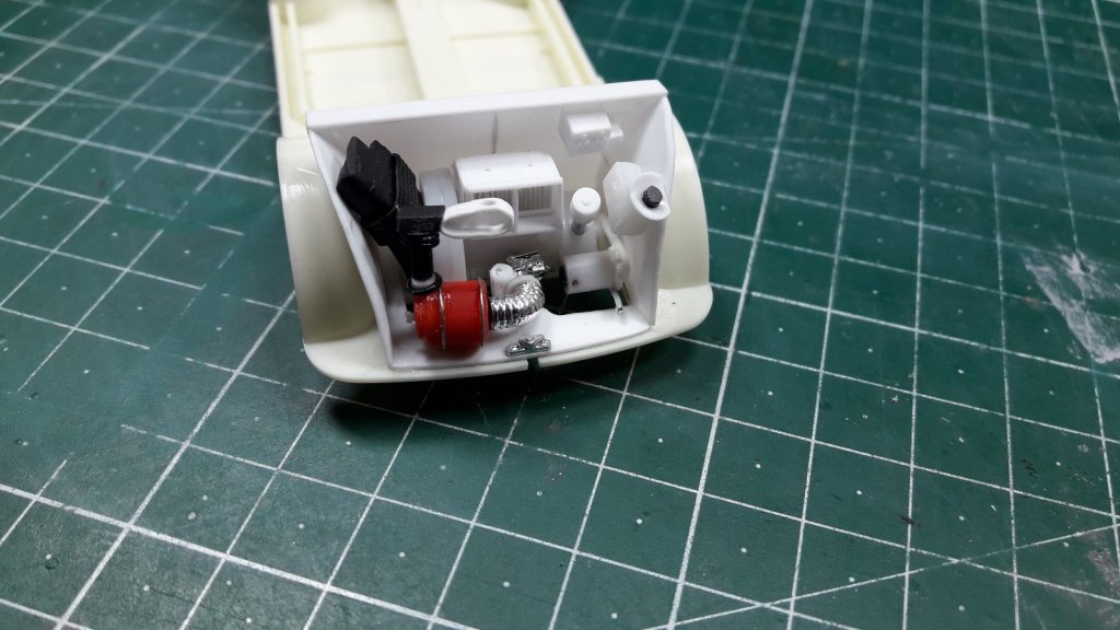

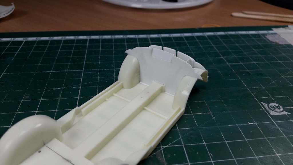

Популярный пост Tolibass 7404 Опубликовано 13 Feb 2019, 21:33:29 Автор Популярный пост Жалоба Поделиться Опубликовано 13 Feb 2019, 21:33:29 Привет парни! Так как конкурс 4 месяца, время ещё есть, и муза конкретно укусила за шею, решил немного облагородить моторный и багажный отсеки. Хочу сделать небольшой перерыв в этой стройки, уделить время другим проектам. Итак вот что удалось сделать за последнее время. Вырезал лишнее в днище. Сделал перегородки между салоном и багажникам, в реальности она там совершенно одна, но включая специфику самой модели, а именно поворотный механизм, это самое правильное решение. На мой взгляд. Стенка багажника с небольшими доработками. Сделал моторный отсек. Подогнал в плотную к кузову Вырезал лишнее, добавил замок капота, вернее одну часть вторую немного позже сделаю. Вот ещё момент, прорезанные жабры, после вклеенной полки обрисовали новую проблему, они выглядывают в салон, в реальной машине там двойная стенка. Сделал небольшие уголки, проблема решилась. Вот теперь вид более достойный. Ну а теперь куча разного мелкого, всё по старинке, куча инструмента пластик и клей. Всё одеваю на платформу И сверху кузов. При открытом капоте, трудно будет что то рассмотреть. По ряду причин принял решение сделать только верхнее восприятие двигателя. Ну и естественно, само багажное отделение. Всё пока в мрачных тонах, но после покраски, всё приобретёт объём и станет более различимо. Ну вот и всё, теперь небольшой перерыв. Всем хорошего вечера. 36 Ссылка на сообщение Поделиться на другие сайты
