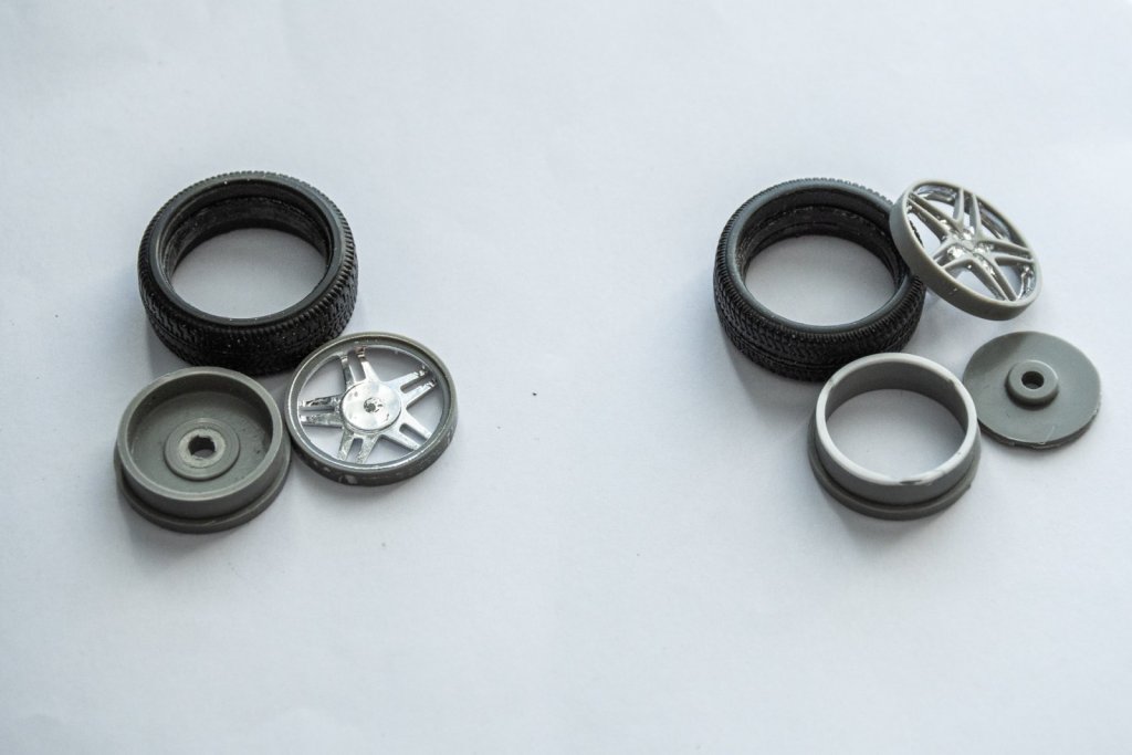

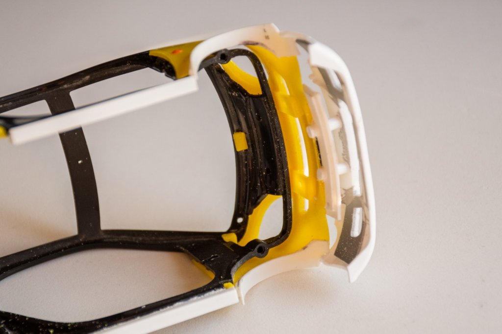

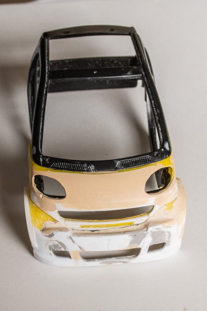

Популярный пост AZz 1635 Опубликовано 10 Feb 2019, 14:43:51 Популярный пост Жалоба Поделиться Опубликовано 10 Feb 2019, 14:43:51 (изменено) Всем привет! Как говорится, назвался Smart-ом - полезай в конкурс. Думаю пора уже обозначить и свое участие. Выступать буду традиционно - пилить "шедевр" из адского набора от Revell. Только в этот раз обойдется без двигателя, проводов и прочих заморочек. Сосредоточусь на экстерьере. Писать дату на бумажке лень, свежей газеты под рукой нет - сфоткаю груду пластика на фоне сайта с сегодняшними обновлениями. Досталось мне это добрище в свое время на сдачу за целых 4 фунта. Примерно в таком же виде, как на фото сверху. Назвать содержимое коробки полноценным набором сложно. Скорее игрушка из пары десятков деталей. Собирается все на защелках за 5 минут. Зато есть красивая цветная инструкция и три комплекта накладных панелей. Следовательно, как в сказке, можно использовать три попытки превратить чудовище в красавицу. На то, что это - игрушка, намекает и сам пластик. Не привычный нам стирол (или как там правильно перевести Styrene), а какой-то полиэтилен, который не берет ни один модельный клей. Придется помучиться... Идей много, раскрывать сразу все планы не стану - будет небольшая интрига. В любом случае, пилить придется много и поэтому рассчитываю на индульгенцию от администрации за шпаклевку на кузове. В общем, ушел разбираться какие бывают смарты и что с этим дальше делать. Всем участникам удачи, финиша и победы сильнейшим! Изменено 10 Feb 2019, 14:44:15 пользователем AZz 15 Ссылка на сообщение Поделиться на другие сайты

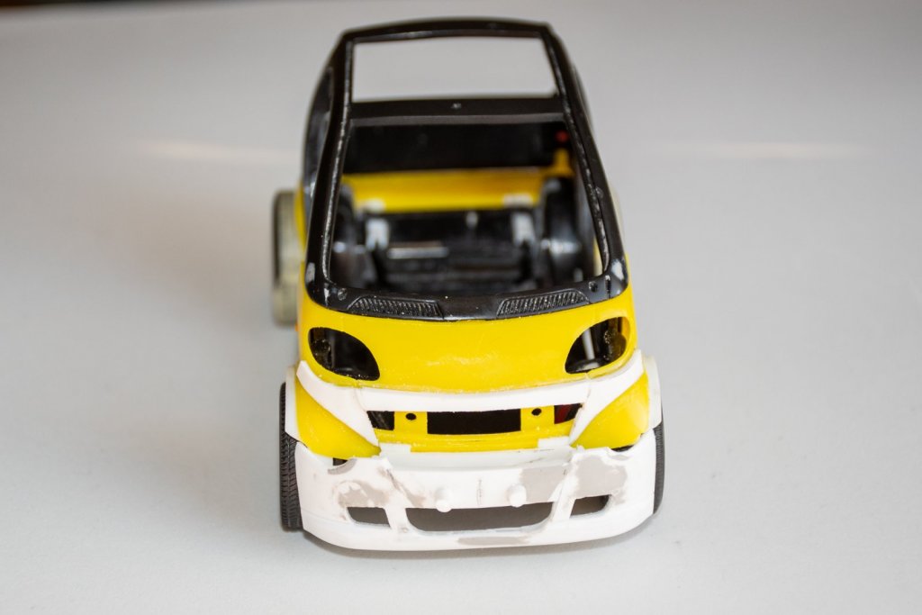

pozi.tiff 457 Опубликовано 10 Feb 2019, 18:42:44 Жалоба Поделиться Опубликовано 10 Feb 2019, 18:42:44 Wild body в названии это вот так: Спойлер или вот так: Спойлер ?? 1 Ссылка на сообщение Поделиться на другие сайты
AZz 1635 Опубликовано 10 Feb 2019, 19:13:31 Автор Жалоба Поделиться Опубликовано 10 Feb 2019, 19:13:31 17 minutes ago, pozi.tiff said: Wild body в названии это вот так: Ну вот, спалил всю интригу. Первая фотка - бомба, но модель в стандартный бокс потом не влезет. А вот вторая как раз и была источником вдохновения. Такой крутизны, может, и не получится, но постараюсь приблизиться. Раз уж пошла такая пьянка... вот такие ревеловские, никуда не годящиеся, колеса давно мозолят глаза: Одна загвоздка - на смарте диски на три болта, а тут на пять. Думаю, что каждый раз отмазка будет из разряда: это - custom build, строю как вижу. 1 Ссылка на сообщение Поделиться на другие сайты
Driver 1215 Опубликовано 11 Feb 2019, 11:20:18 Жалоба Поделиться Опубликовано 11 Feb 2019, 11:20:18 В реале есть проставки с измененным количеством болтов. Поэтому не парься.Типа такой: Спойлер Ссылка на сообщение Поделиться на другие сайты
AZz 1635 Опубликовано 11 Feb 2019, 19:12:07 Автор Жалоба Поделиться Опубликовано 11 Feb 2019, 19:12:07 7 hours ago, Driver said: В реале есть проставки с измененным количеством болтов. Точно! Спасибо! Об этом я даже и не вспомнил. Тогда еще и барабанные задние тормоза заменю на дисковые. Ссылка на сообщение Поделиться на другие сайты

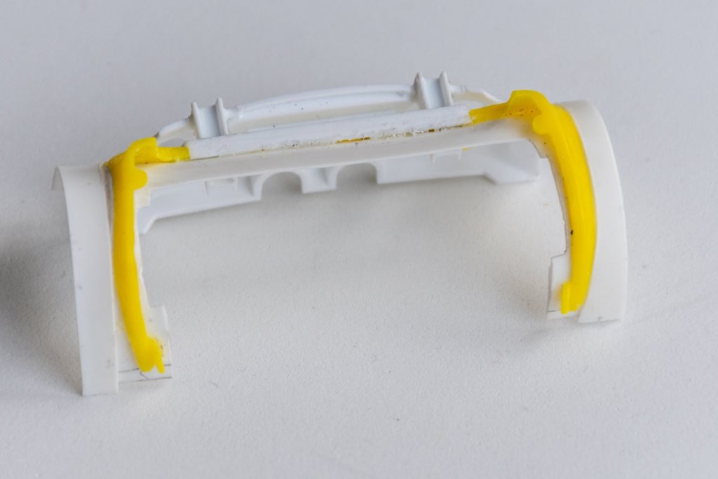

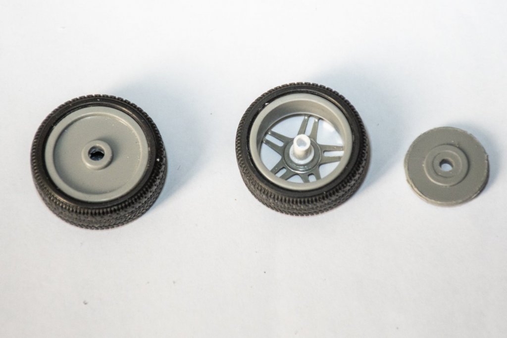

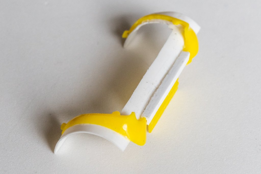

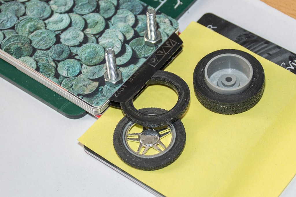

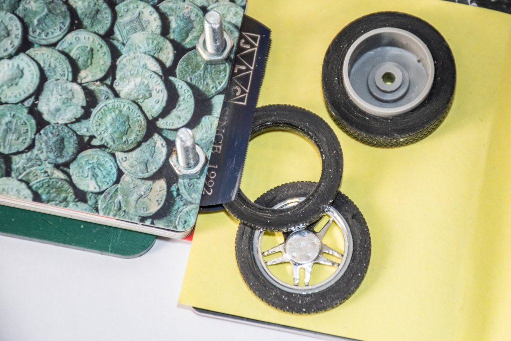

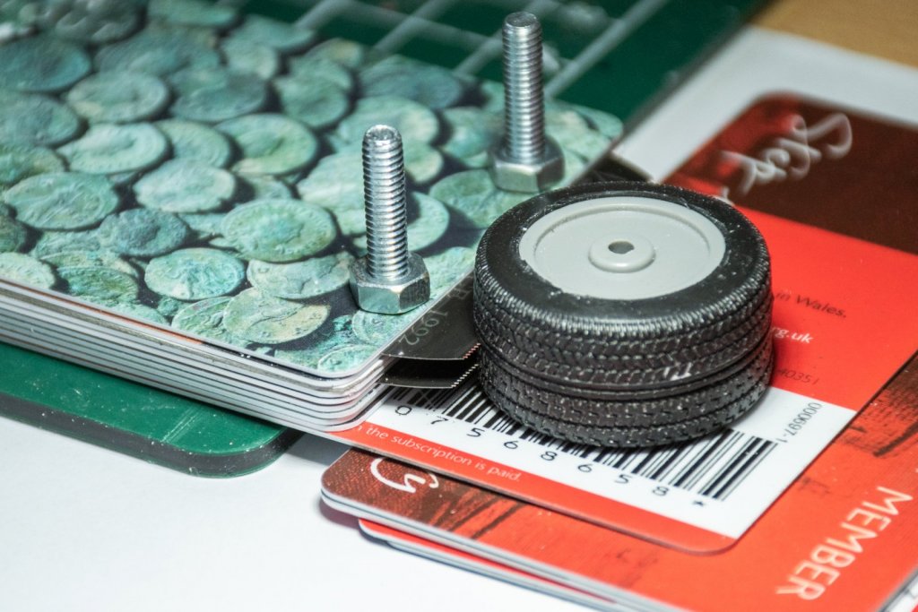

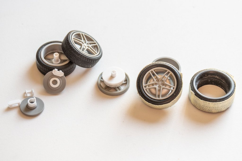

Популярный пост AZz 1635 Опубликовано 20 Apr 2019, 14:21:19 Автор Популярный пост Жалоба Поделиться Опубликовано 20 Apr 2019, 14:21:19 Приветствую, друзья! Думаю, надо уже иметь совесть и начать обновляться. Так бурно обсуждали конкурс, а в итоге почти половина тем не обновлялась с февраля. Печально как-то. Ладно, приступим. Первым делом взялся за страшные ревеловские колеса. Идея была вырезать глухие задние половинки и переделать крепления. Заодно из выпиленных заглушек получатся отличные тормозные диски С задними колесами получилось несколько сложнее. Они оказались уж очень широкими и не масштабными, пришлось резать. Из запасных лезвий от чешского набора, который уже упоминался на форуме пару раз, болтов, гаек и стопки пластиковых карточек с евро, долларами и прочими юанями была изобретена установка для получения идеально разрезанных покрышек. И что вы думаете, действительно получился идеальный срез! Лезвия, кстати, отличные - острые, упругие, не гнутся и пластик режут словно масло. Из оставшихся частей покрышек можно делать лебедей для диорамы типичного подъезда типичной пятиэтажки. После фигурного выпиливания условных передних тормозных дисков с колодками, задних тормозных барабанов, получилось следующее: Из-за особенностей резины, решил сразу не склеивать части диска. Попробую сначала покрасить, а потом аккуратно собрать. Колеса готовы, можно попробовать их установить на место. Долго боролся с желанием кардинально перепилить шасси, но в итоге уговорил себя особо не заморачиваться и ограничиться минимальными переделками. На фотке ниже уже отрезан глушитель - буду думать чем его заменить. Для начала вырезается пластик, который не дает передним колесам вставать на место. Заодно получаются условные рычаги передней подвески. Имитация задней подвески и двигателя совсем убогая и замыленная, но пилить почти с нуля то, чего не будет видно, желания нет никакого. Совсем немного доработок, которые заняли уйму времени. Пора переходить исключительно к изкоробочной сборке! Дурацкий полиэтиленовый пластик очень плохо обрабатывается и клеится. Сплошные мучения ) В целом с шасси завершено, можно приступать к экстерьеру. Отрезанные пороги вы уже видели. Начал кромсать накладные панели и понял, что изготовление обвеса с нуля - слишком сложная задача. Берем донора и дело пошло быстрее... Все это очень черновой вариант, стоит криво, держится на соплях и голом энтузиазме. Дальше будет много шпаклевки, пластика, напильников и матерных слов. Ну вот нафига я вообще в это ввязался? 23 Ссылка на сообщение Поделиться на другие сайты

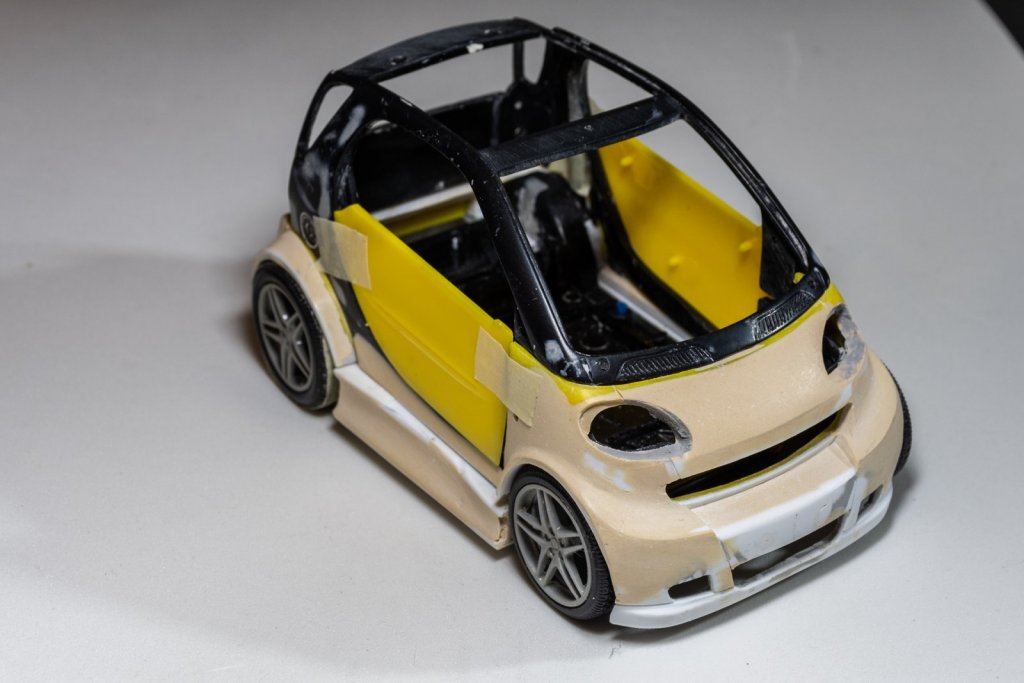

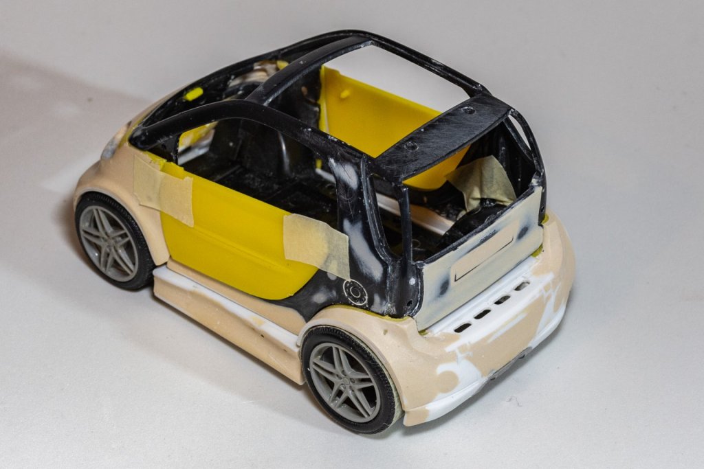

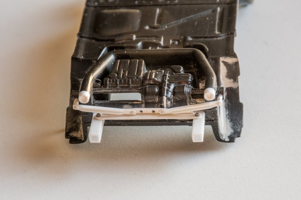

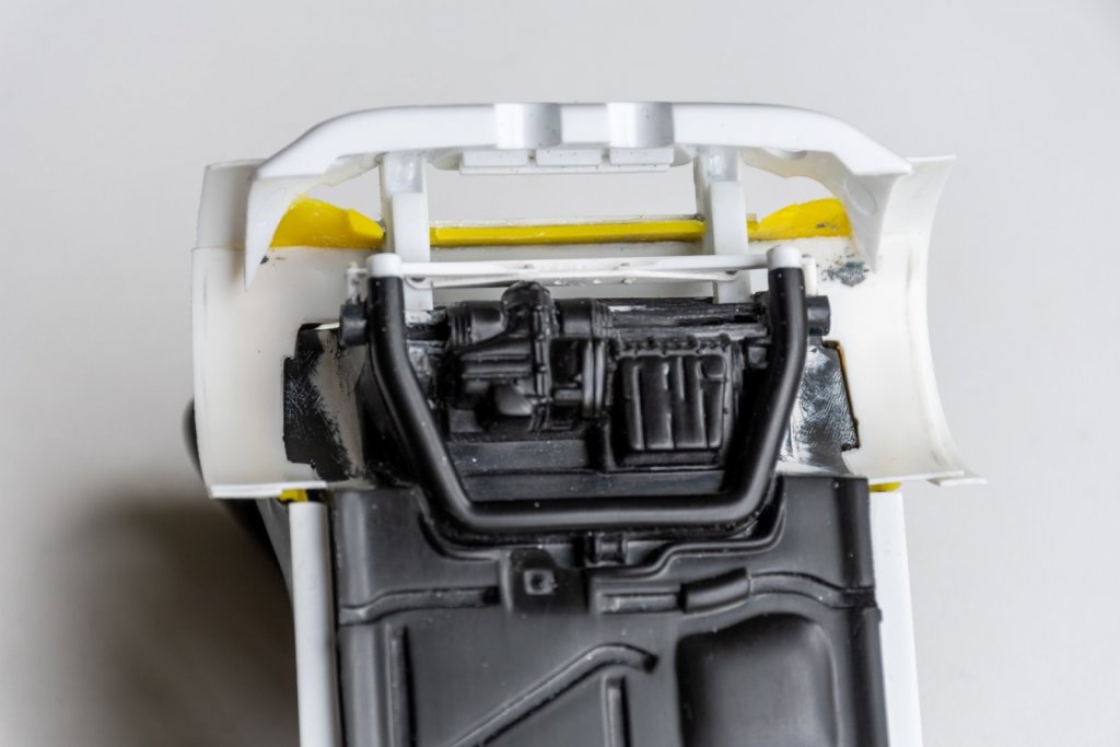

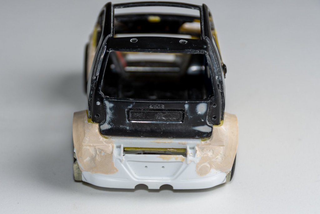

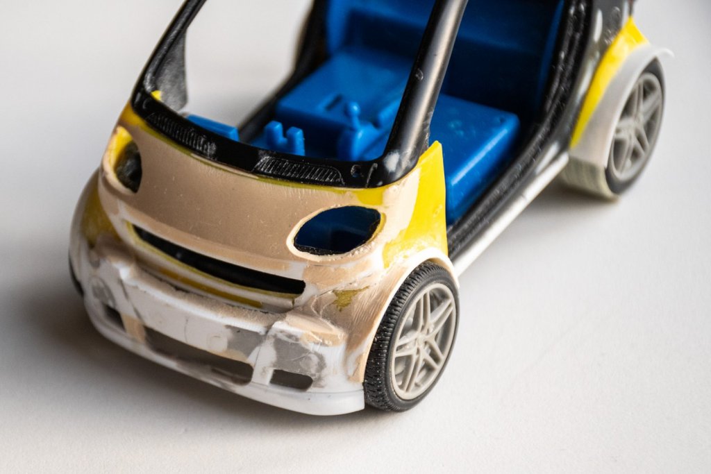

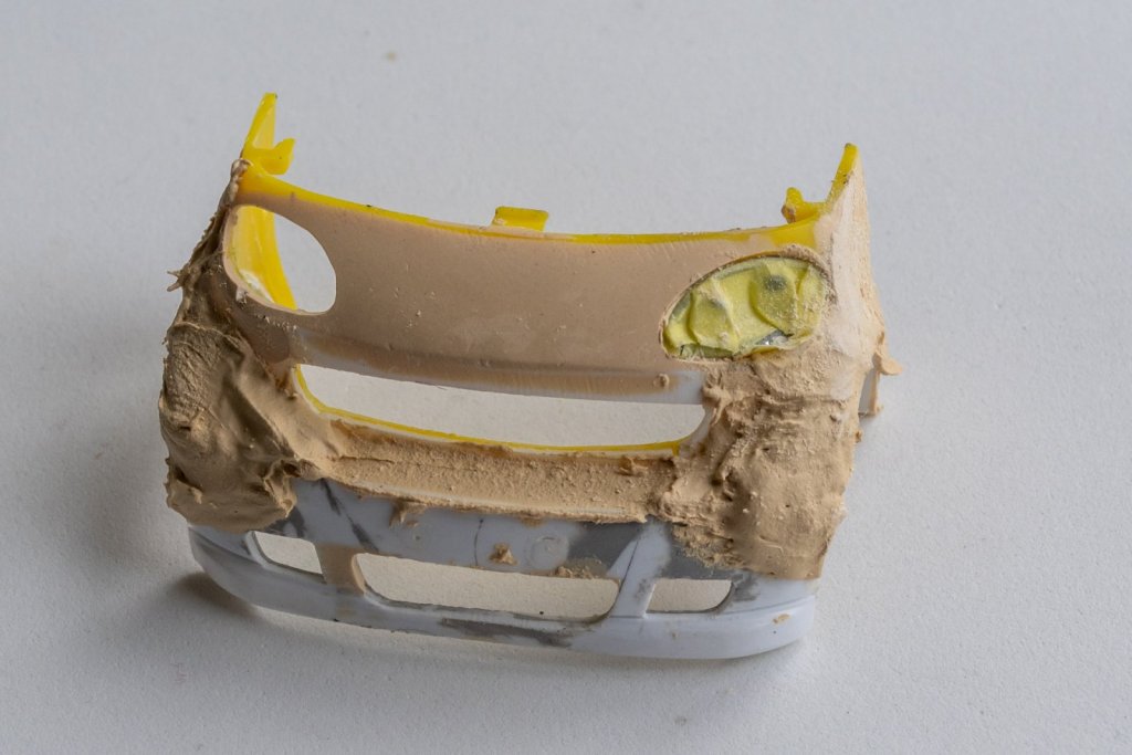

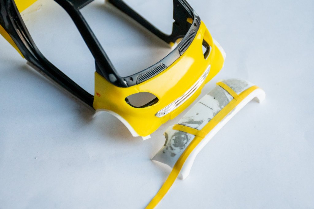

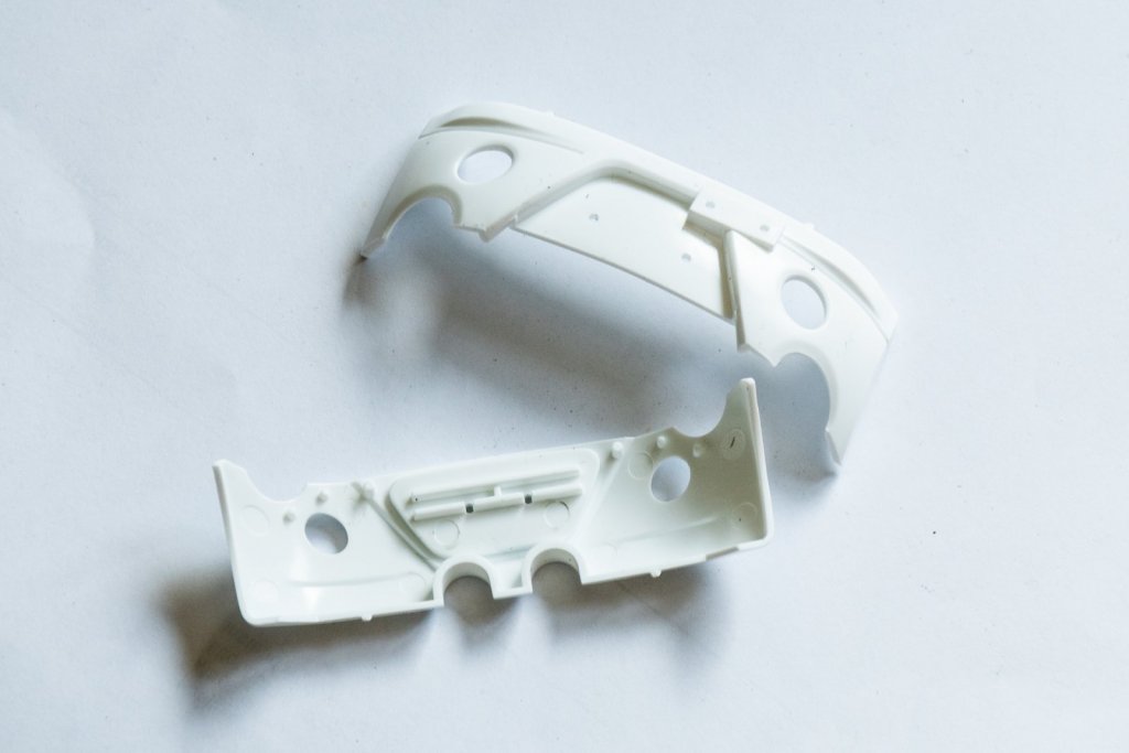

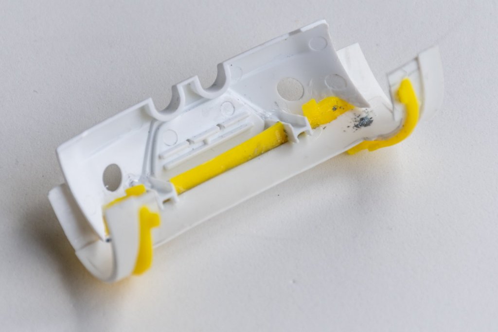

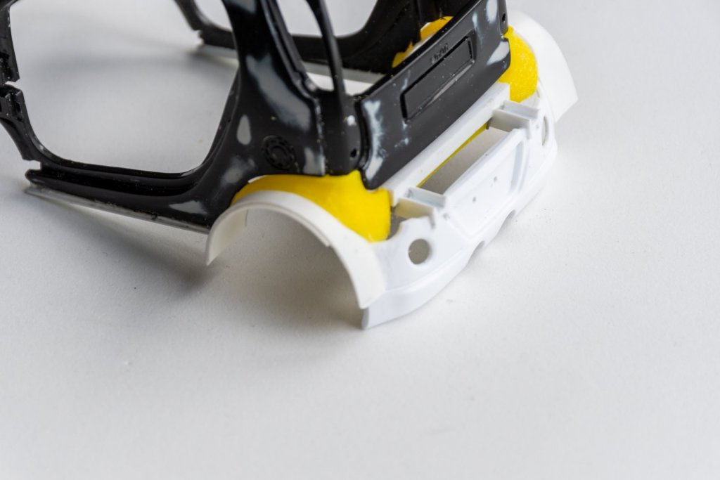

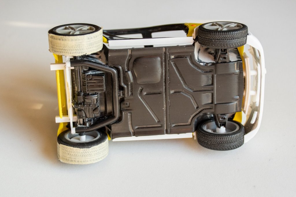

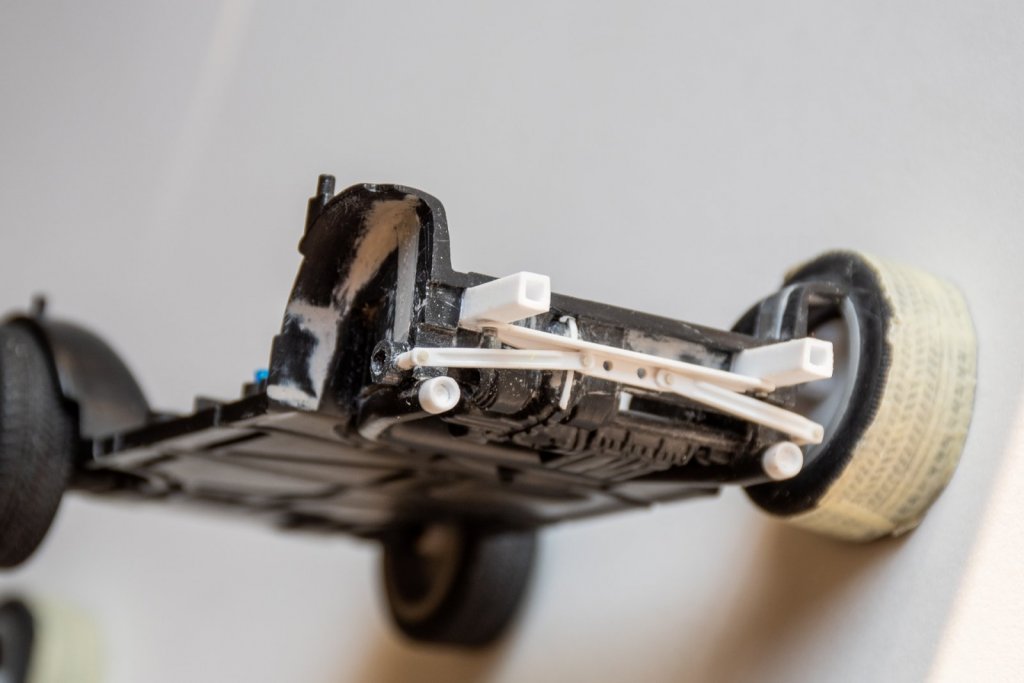

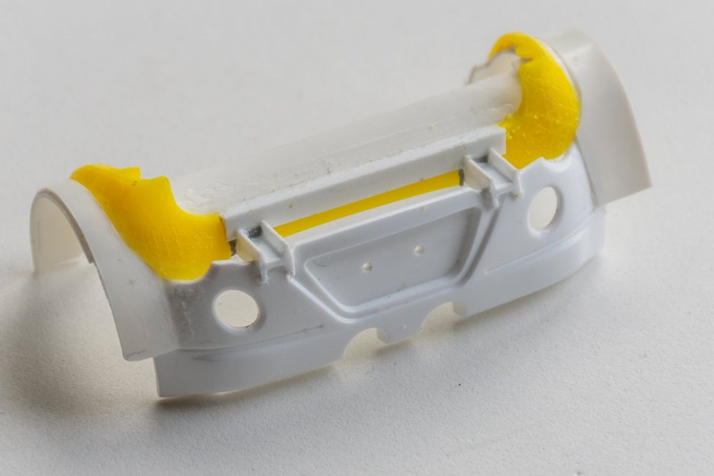

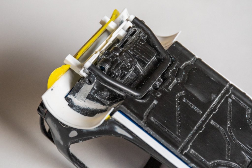

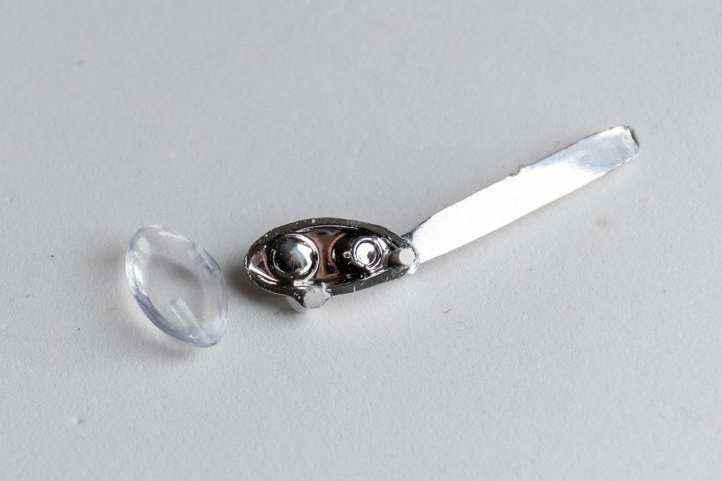

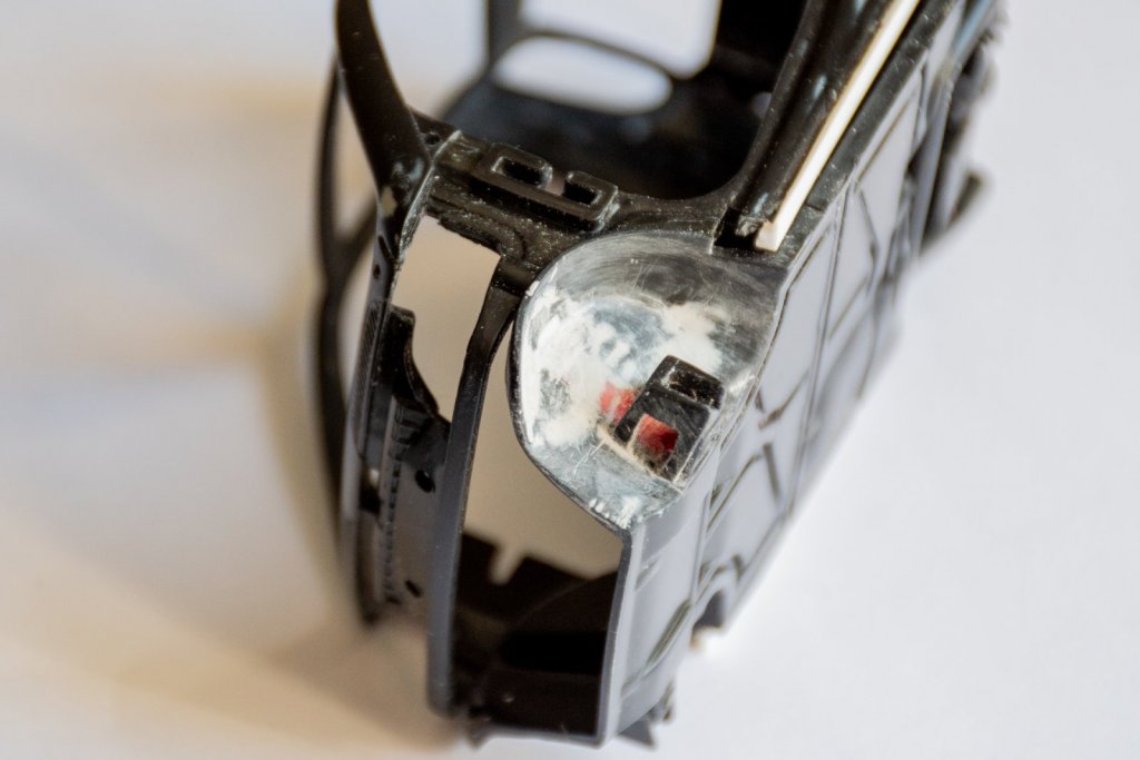

Популярный пост AZz 1635 Опубликовано 27 Apr 2019, 23:24:26 Автор Популярный пост Жалоба Поделиться Опубликовано 27 Apr 2019, 23:24:26 На неделе выдалось немного свободного времени. Незамедлительно продолжил лепить гаражную версию брабусо-образного кастом смарта. Два дня изобретал конструкцию заднего бампера. После бесконечных примерок и подгонки бампер (вернее его подобие) встал на свое место Выглядит все дико странно, но волшебная автомобильная шпаклевка исправит это недоразумение. Собственно попробовал работать с этой на редкость вонючей субстанцией. Оказалось все гораздо проще, чем в теории. Сохнет быстро, обрабатывается хорошо, держится намертво. Единственное, из-за опасений, что шпатлевка не схватиться с этим дурацких пластиком, пришлось его царапать и пройтись супер клеем. Так, на всякий случай ) Еще нюанс - обрабатывать нужно насухо, поэтому респиратор и вытяжка крайне желательны! В целом понравилось, но вонища, пылища и конфликт с домочадцами гарантированы. В процессе решил прикинуть фары - все плохо. Во-первых стекла вставляются на двух здоровых штырях. При попытках их срезать стекло было слегка поцарапано и, видимо, отправится в помойку, так как в итоге совершенно не подходит по размеру. В отражателях тянутым литником были заклеены дыры и обрезано лишнее. Начал вживлять смарту "глаза". Ну и, как я уже говорил, стекляшки не совпадают по размеру с отражателями. Буду пытаться изготовить их из прозрачного пластика. Продолжаю упражняться в художественной лепке... 22 Ссылка на сообщение Поделиться на другие сайты

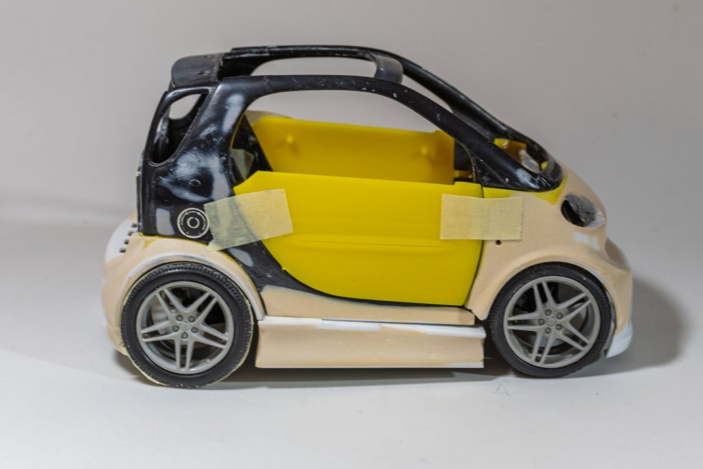

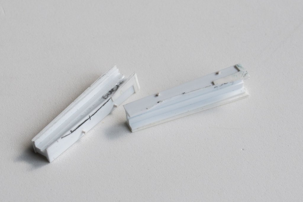

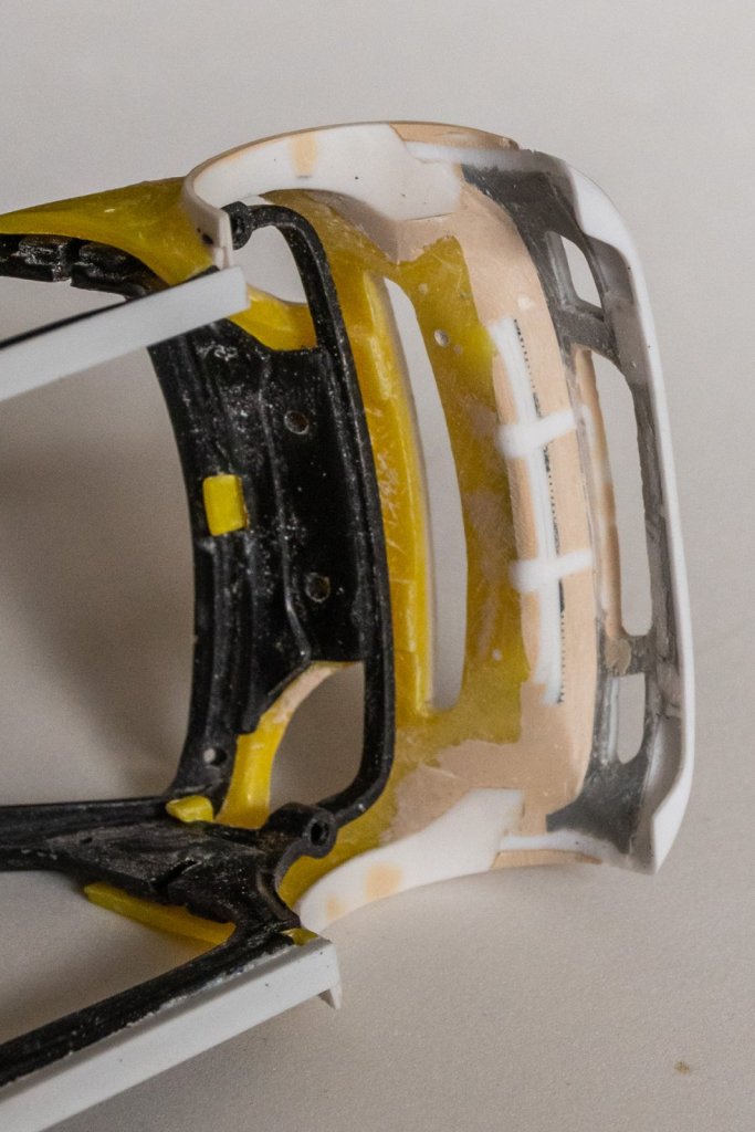

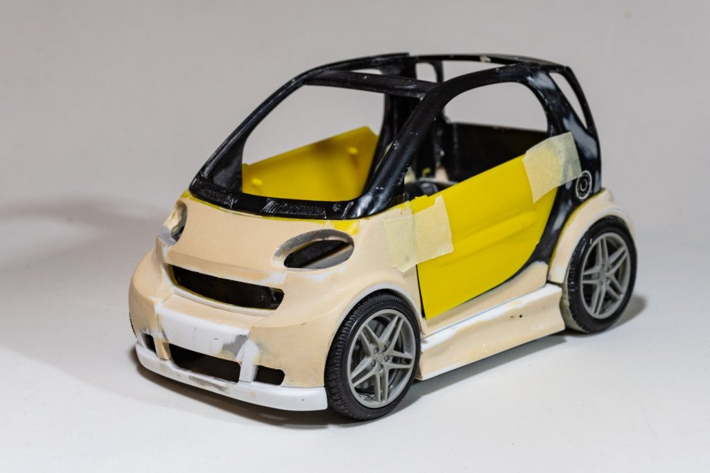

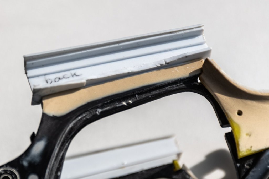

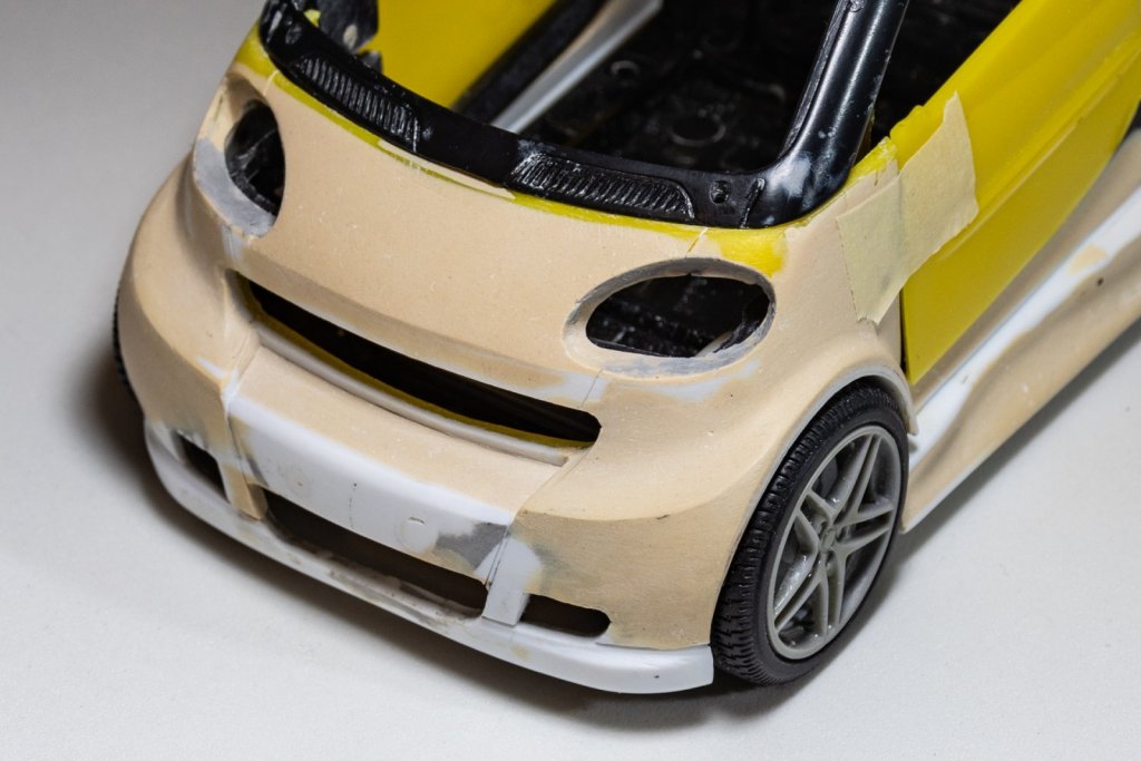

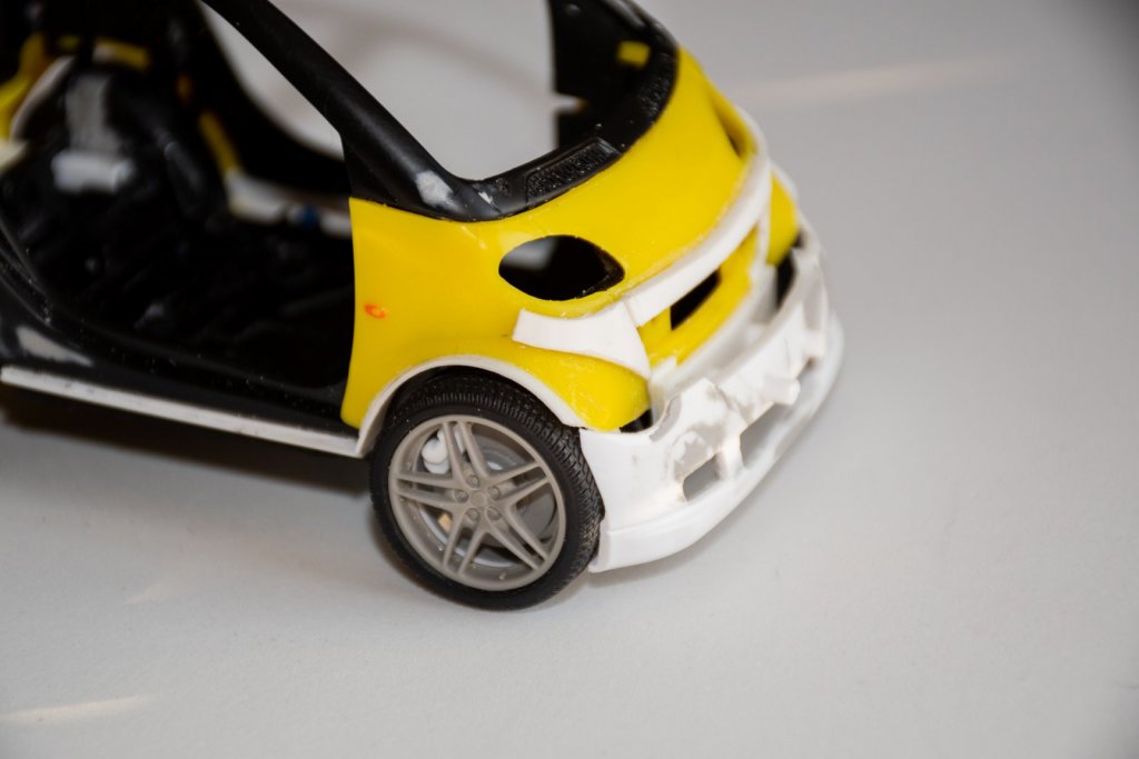

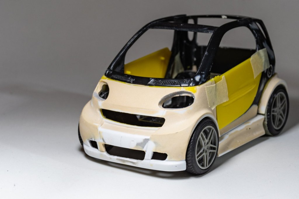

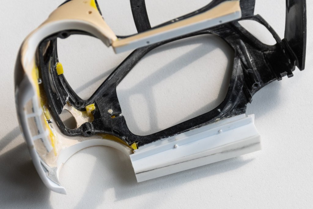

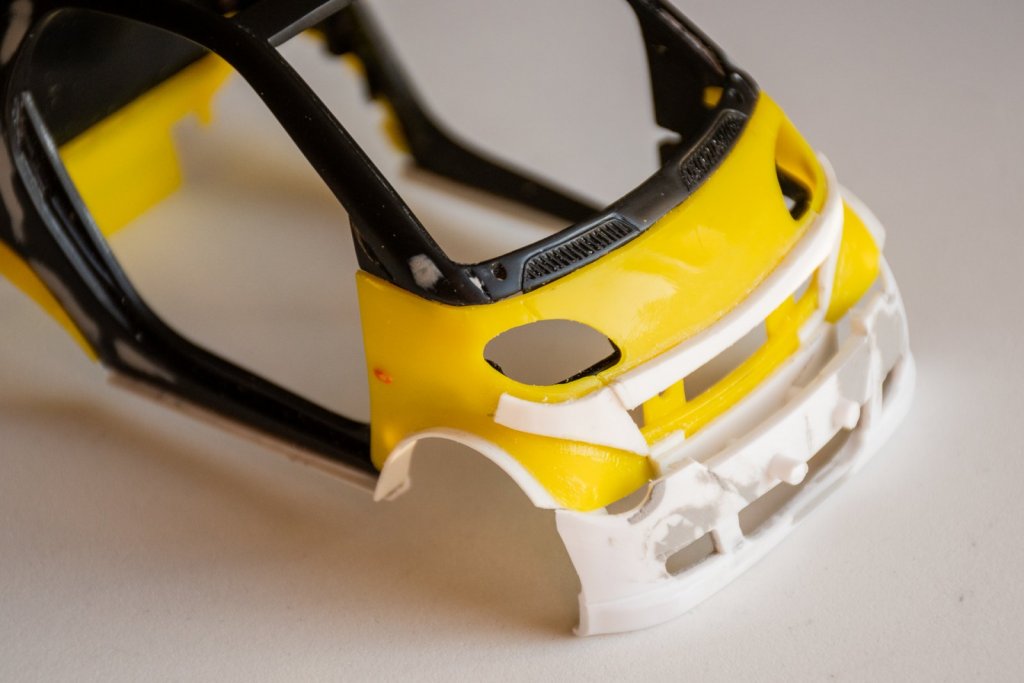

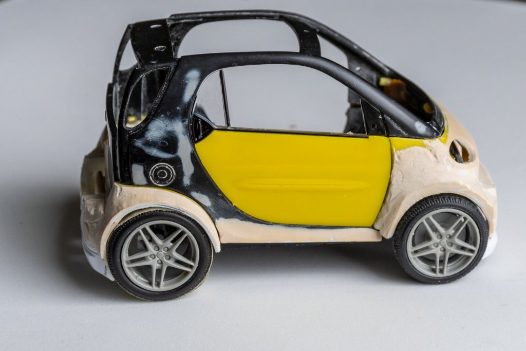

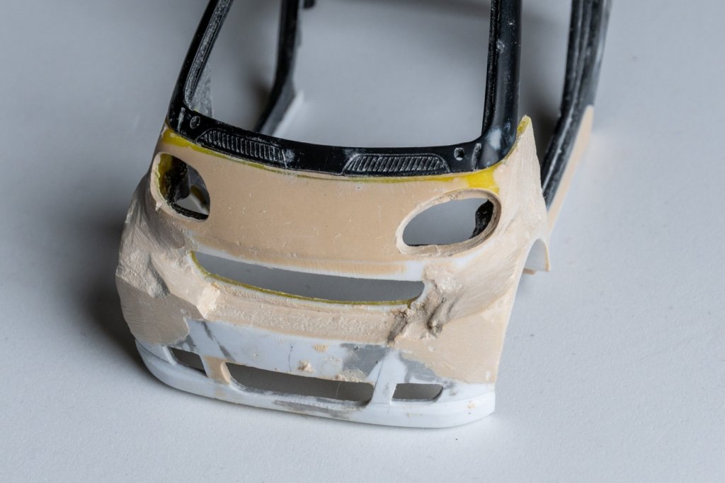

Популярный пост AZz 1635 Опубликовано 1 May 2019, 21:33:02 Автор Популярный пост Жалоба Поделиться Опубликовано 1 May 2019, 21:33:02 Все выходные выстругивал бампера. Получилось более-менее сносно. Пока они еще в черновом варианте. Доводить буду после проявочного грунта. Два последних дня лепил пороги. В них мне точно что-то не нравится, а что именно пока понять не могу. Еще нужно будет доделать накладку на переднюю арку. Предлагаю смотреть фотографии и давать критические замечания ) 20 Ссылка на сообщение Поделиться на другие сайты
RadioCAT 704 Опубликовано 1 May 2019, 21:35:57 Жалоба Поделиться Опубликовано 1 May 2019, 21:35:57 (изменено) 3 минуты назад, AZz сказал: что-то не нравится Просвет тебе не нравится между порогом и аркой. Не монолит. Ставь вертикально лист, и стачивай чтобы стыковалось без щели. Изменено 1 May 2019, 21:38:12 пользователем RadioCAT Ссылка на сообщение Поделиться на другие сайты
AZz 1635 Опубликовано 1 May 2019, 21:40:25 Автор Жалоба Поделиться Опубликовано 1 May 2019, 21:40:25 1 minute ago, RadioCAT said: Просвет тебе не нравится между порогом и аркой. Не монолит. Этот момент в процессе допиливания. Пороги какими-то конскими выглядят, как бы их исправить - вот вопрос Ссылка на сообщение Поделиться на другие сайты
e36Evgen 16 Опубликовано 2 May 2019, 03:16:15 Жалоба Поделиться Опубликовано 2 May 2019, 03:16:15 5 часов назад, AZz сказал: Пороги какими-то конскими выглядят "конскими" потому,что им приходится перекрывать слишком большой просвет... А не нравится,скорее всего,наверно потому,что он еще "замылен"... Думается,если сделать на нем хоть одну четкую грань,он будет иметь вид)) Хотя б нижнюю часть выделить... Ссылка на сообщение Поделиться на другие сайты
RadioCAT 704 Опубликовано 2 May 2019, 06:56:23 Жалоба Поделиться Опубликовано 2 May 2019, 06:56:23 9 часов назад, AZz сказал: как бы их исправить Может вот так? Сделать типа воздухозаборник. Если есть фреза, то можно сделать. Спойлер Низ проходишь фрезой, а верх чтобы сделать прямой угол - ножичком. Или вообще вклеишь внутрь лист 0,25. 2 Ссылка на сообщение Поделиться на другие сайты
