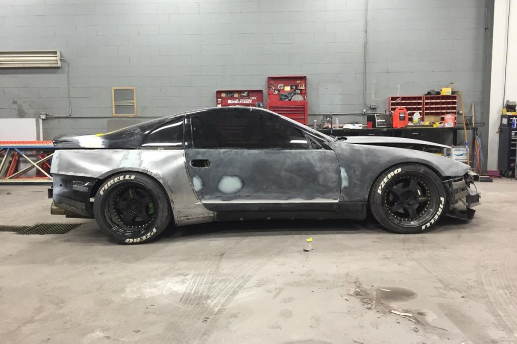

Evol 281 Опубликовано 1 Mar 2019, 09:15:34 Жалоба Поделиться Опубликовано 1 Mar 2019, 09:15:34 (изменено) Всем привет. Решил во второй раз что-то попилить и поиздеваться над моделью. Этот вип возможно будет не закончен, возможно будет долгострой, возможно получится что-то страшное, но учиться нужно... В качестве подопытного будет использоваться Nissan 300ZX. В планах немного изменить передний бампер, спойлер, сделать расширения сзади, боковые юбки прилепить... Начну пожалуй со спойлера. Хочется получить что-то похожее на это: Изменено 1 Mar 2019, 09:20:51 пользователем Evol 4 Ссылка на сообщение Поделиться на другие сайты

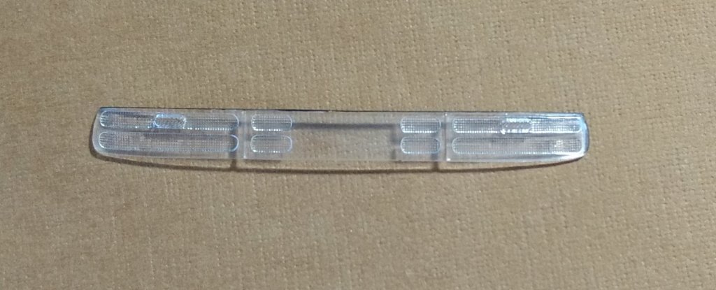

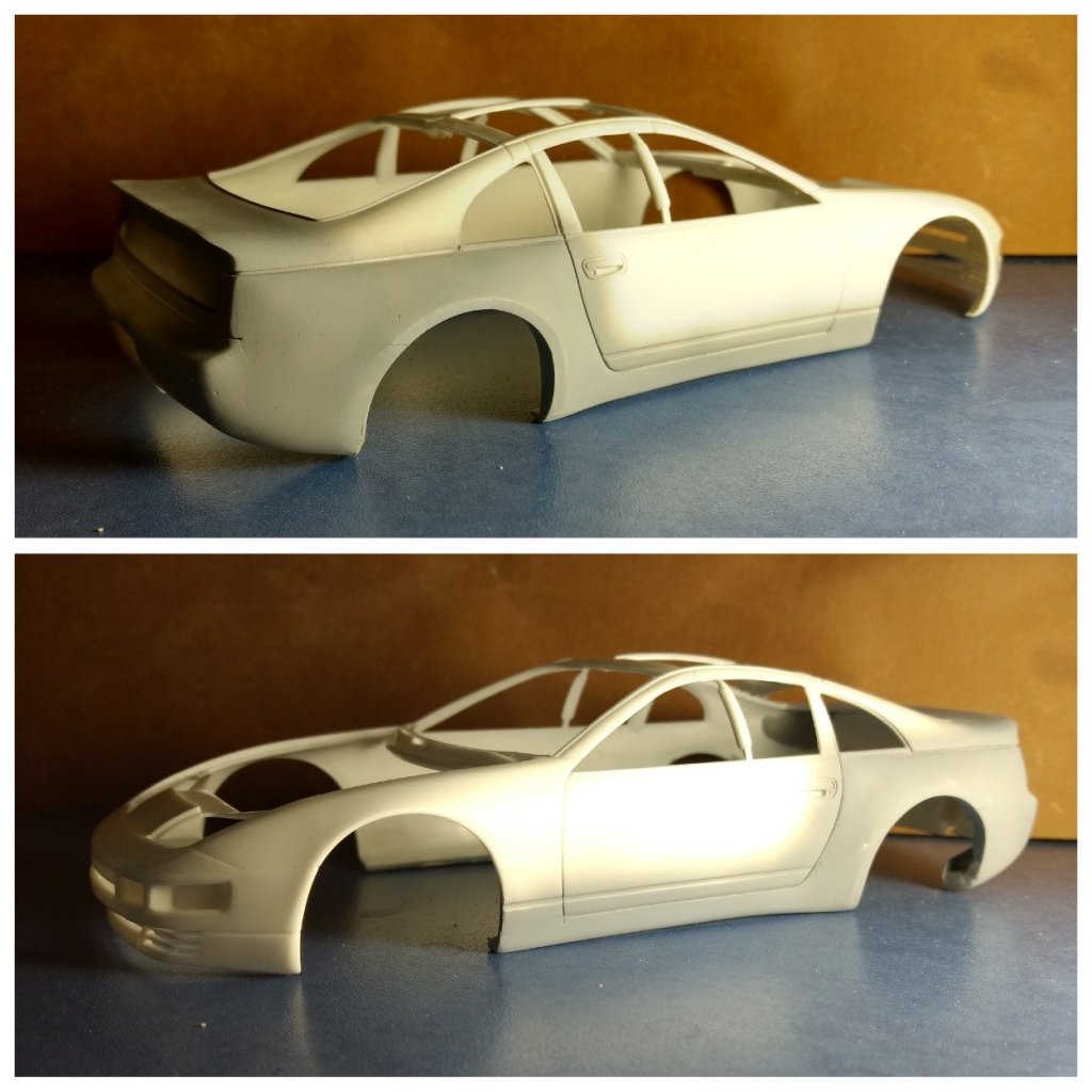

Evol 281 Опубликовано 2 Mar 2019, 18:53:30 Автор Жалоба Поделиться Опубликовано 2 Mar 2019, 18:53:30 21 час назад, S.Crispus G. сказал: Подборка фото по теме .Желаю удачи в постройке . https://cloud.mail.ru/home/Nissan 300ZX(Z32).rar Спасибо. Всем привет. Начал стачивать спойлер. Столкнулся с проблемой: в наборе дается стекляшка задних фонарей цельной с куском крышки багажника. В результате принял решение сточить стекляшу и оставить только фонари, а часть багажника отпиленную нарастить на законном месте пластиком и шпатлевкой. Как и на прототипе стоп-сигнала на модели не будет. Также добрались руки до пластика (у меня он 0,5 мм) ну и понеслось. Приклеил кусочек, затем еще... В резултате получилось вот такое ассиметричное чудовище) Теперь как-то нужно все это шпатлевкой какой-нибудь обмазать и начать ровнять. И да, не подскажете какую шпатлевку можно взять? У меня есть только однокомпонентная тамиевская, но она годится для очень тонких слоев. Обвес решил сделать как у прототипа (ну или хотя бы попробовать что-то подобное слепить): В статье писалось что хозяину не нравятся современные обвесы на саморезах и он решил сделать по-мужски, в металле. Таким образом с каждой из сторон машина стала шире на 100 мм. Делим 100 на 24 и получаем 4 мм с хвостиком. Я решил расширить на 3 мм с каждой из сторон. 3 Ссылка на сообщение Поделиться на другие сайты

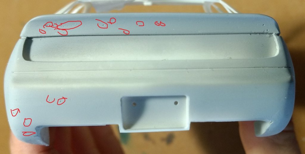

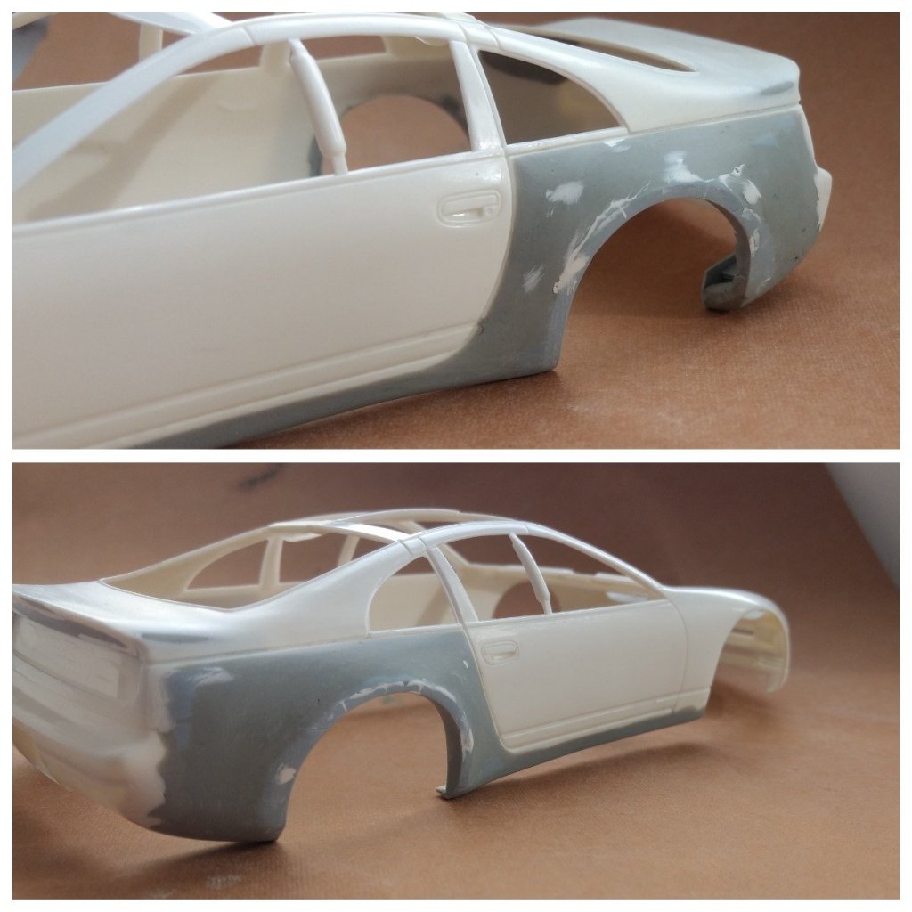

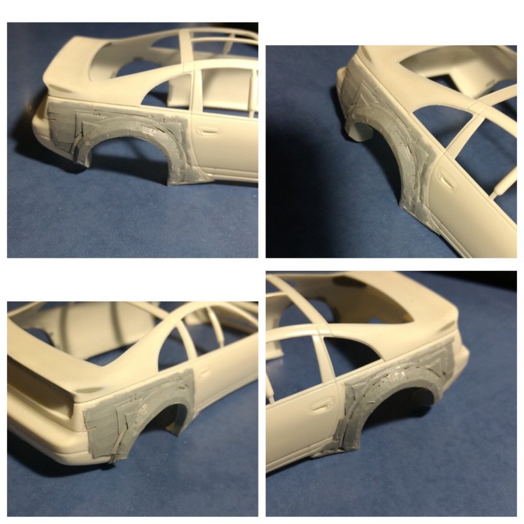

Популярный пост Evol 281 Опубликовано 7 Mar 2019, 13:12:01 Автор Популярный пост Жалоба Поделиться Опубликовано 7 Mar 2019, 13:12:01 8 часов назад, e36Evgen сказал: Наждачку не забивает?? Или с водой обрабатывается?? Без воды все хорошо шлифуется, крошка ссыпается и наждачка не забивается. Всем привет. Немного подточил напильником и наждачкой заднее расширение. Обрабатывать эпоксилин очень понравилось, что не скажешь про однокомпонентную шпатлю от тамии. Тамийская непонятно как себя ведет, кажется заделал мятину, после высыхания вышкурил, а она просела и начинай сначала. Также этот мел сыпется сам по себе, образует краторы. Думал для таких задач как замазывание мелких дефектов она подойдет. Эх... Неужели придется для этого новоловскую смешивать... Все же нужно заказывать тамиевскую двух компонентную... Краторы: Заднее расширение: Оно же, задутое немного грунтом для проявки: 6 Ссылка на сообщение Поделиться на другие сайты
oper 923 Опубликовано 7 Mar 2019, 13:50:16 Жалоба Поделиться Опубликовано 7 Mar 2019, 13:50:16 (изменено) попробуй мелкие кратеры заливать супер-клеем и потом вышкуривать. Контролировать поверхность можно при помощи маркера. Закрась шлифованное место темным маркером, все сразу станет видно. Изменено 7 Mar 2019, 13:50:27 пользователем oper 1 Ссылка на сообщение Поделиться на другие сайты
Evol 281 Опубликовано 7 Mar 2019, 14:30:42 Автор Жалоба Поделиться Опубликовано 7 Mar 2019, 14:30:42 36 минут назад, oper сказал: попробуй мелкие кратеры заливать супер-клеем и потом вышкуривать. Контролировать поверхность можно при помощи маркера. Закрась шлифованное место темным маркером, все сразу станет видно. Спасибо за советы. Идея с маркером зачетная, и аэрограф не нужно использовать. Клей тоже попробую использовать, но страшнова-то, как бы им не испортить чего. Ссылка на сообщение Поделиться на другие сайты

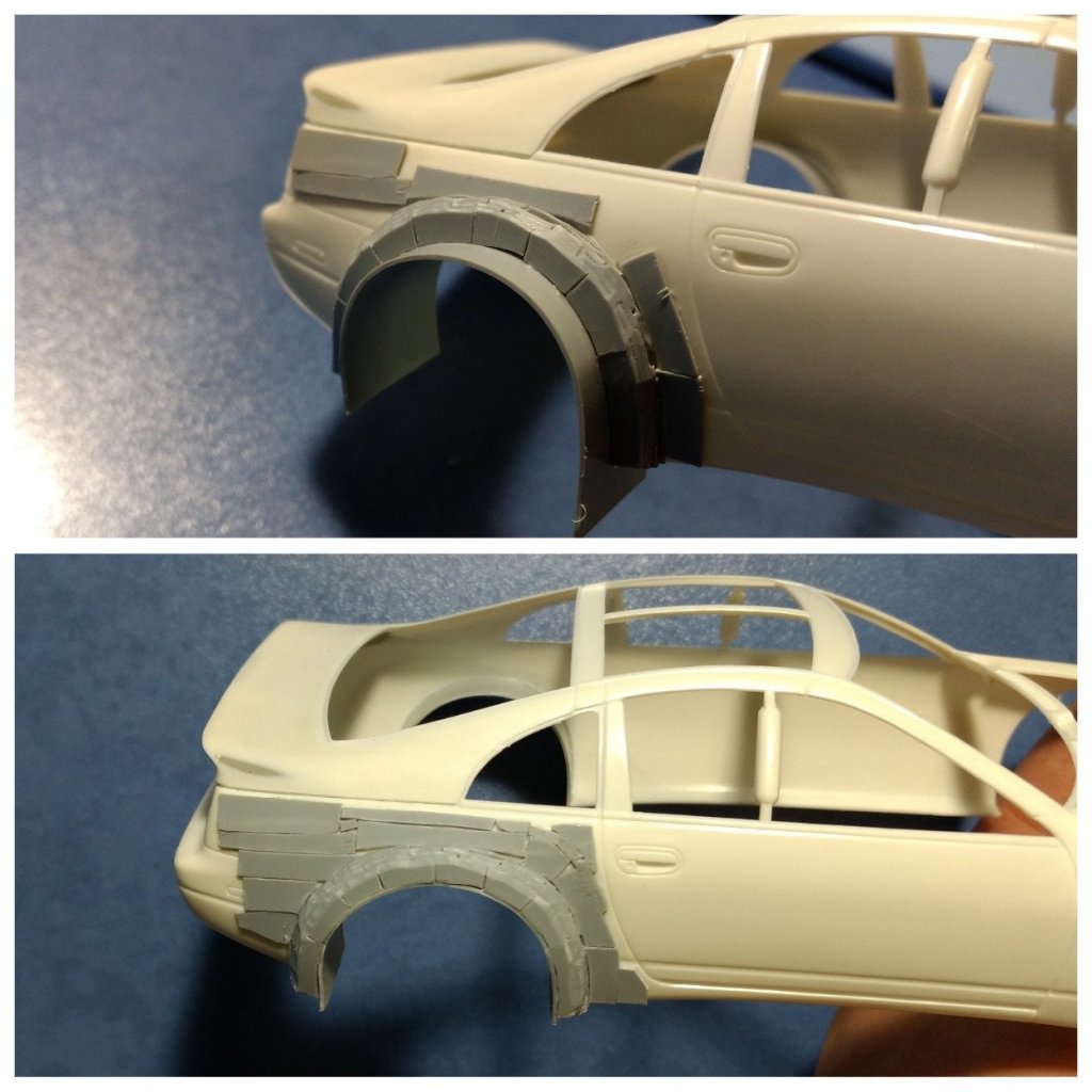

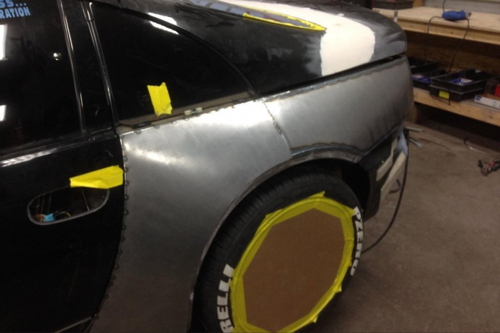

vovichek62 60 Опубликовано 7 Mar 2019, 16:33:36 Жалоба Поделиться Опубликовано 7 Mar 2019, 16:33:36 (изменено) Кажется, у оригинала это расширение идет только по крылу, до бампера. Там, где стык с бампером - виден совершенно четкий перелом поверхности. У тебя получилось все гладко-пухло до самого низа бампера. Ну, т.е. надо было бампер заклеить и вообще не трогать... Изменено 7 Mar 2019, 16:36:33 пользователем vovichek62 Ссылка на сообщение Поделиться на другие сайты
Evol 281 Опубликовано 7 Mar 2019, 19:02:01 Автор Жалоба Поделиться Опубликовано 7 Mar 2019, 19:02:01 2 часа назад, vovichek62 сказал: Кажется, у оригинала это расширение идет только по крылу, до бампера. Там, где стык с бампером - виден совершенно четкий перелом поверхности. У тебя получилось все гладко-пухло до самого низа бампера. Ну, т.е. надо было бампер заклеить и вообще не трогать... Там крыло на 10см нарастили. То что у меня там гладко-пухло - согласен, грани и все эти поверхности тяжело сделать. Но ты хочешь сказать, что выделенное красным там уже было до расширения? Да и если бампер не трогать, то непонятно бы что получилось, ступенька большая. Ссылка на сообщение Поделиться на другие сайты

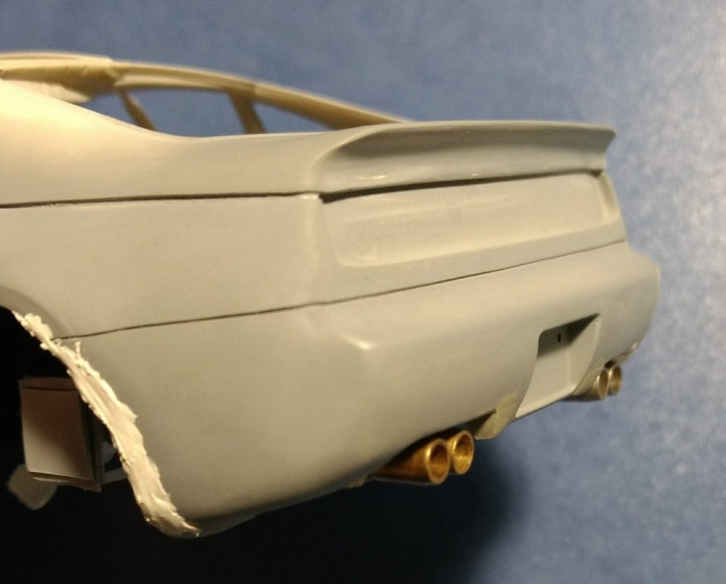

Evol 281 Опубликовано 16 Mar 2019, 01:02:46 Автор Жалоба Поделиться Опубликовано 16 Mar 2019, 01:02:46 Чтобы сделать задний бампер нужно иметь готовую выхлопную систему. Её я сильно не изменял, добавил только наконечники (не знаю как правильно называются). Думаю сносно получилось. А вы что думаете? 2 Ссылка на сообщение Поделиться на другие сайты
