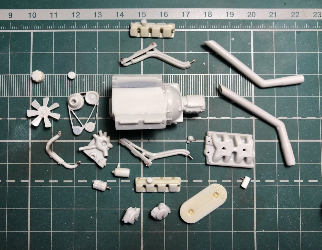

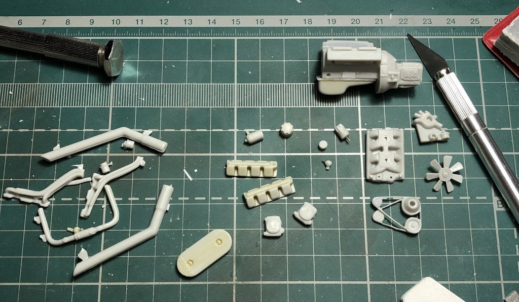

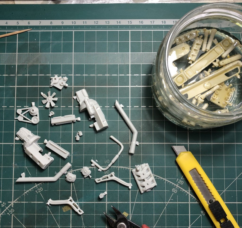

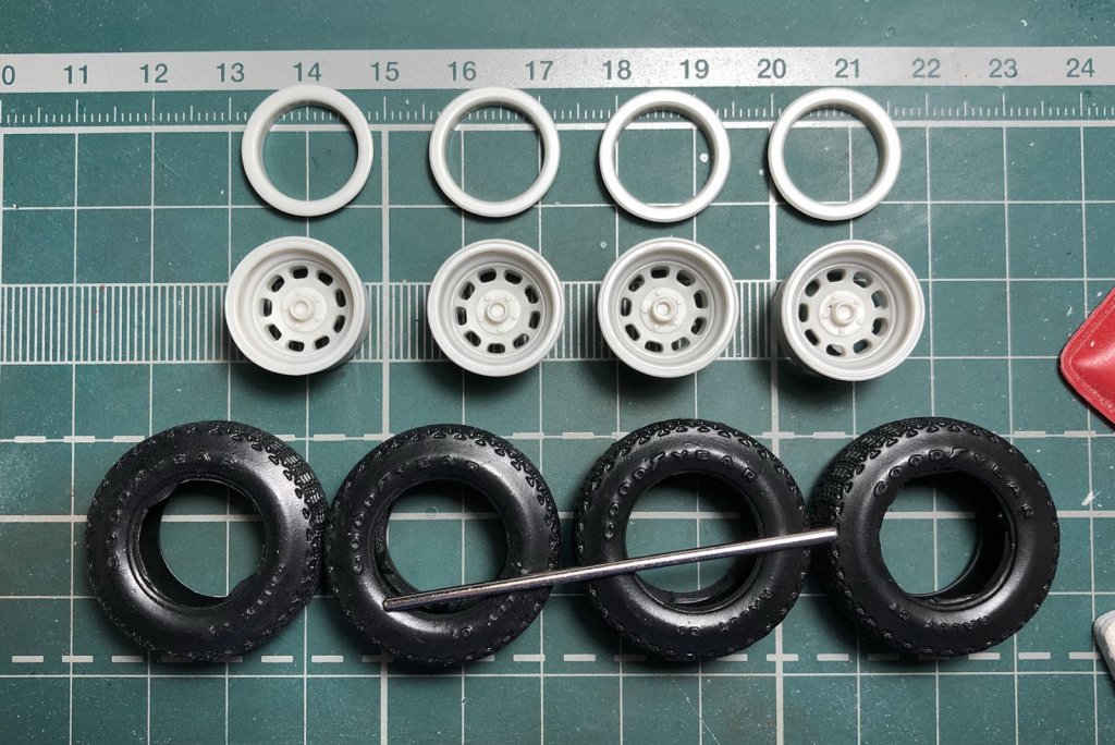

Популярный пост cuba_13 3617 Опубликовано 13 Apr 2019, 08:41:35 Автор Популярный пост Жалоба Поделиться Опубликовано 13 Apr 2019, 08:41:35 Доброго всем дня! Небольшой прогресс за прошедшее время. Движок готов к грунтовке, покраске и везерингу. Вот так всё начиналось. Ну и финал. С помощью гугла и прочих его друзей смог понять, что у меня тут помимо заявленного в инструкции racing движка, ещё можно собрать и крутейший 427-й Cobra. Что я и сделал, ибо racing слишком кривой, там нужно было с нуля пилить этот гофрированный шланг, ибо в ките дают с пустотой снизу, а мне лень сейчас возиться с этим, да и мне он не особо нравится, признаться + по нему почти нет фото, кроме боксарта, а я так не люблю строить. Ну и подготовлены диски. На этом пока всё. 8 Ссылка на сообщение Поделиться на другие сайты
RadioCAT 704 Опубликовано 14 Apr 2019, 01:18:47 Жалоба Поделиться Опубликовано 14 Apr 2019, 01:18:47 Резина от трактора, диски от наскара 90х) Ссылка на сообщение Поделиться на другие сайты
cuba_13 3617 Опубликовано 14 Apr 2019, 05:47:54 Автор Жалоба Поделиться Опубликовано 14 Apr 2019, 05:47:54 @RadioCAT скорее от гоночного пикапа или внедорожника. Ссылка на сообщение Поделиться на другие сайты

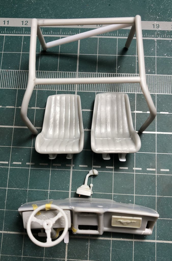

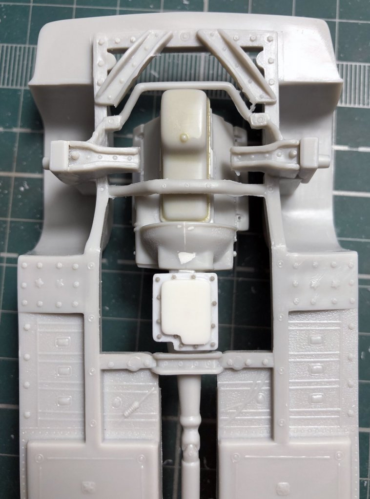

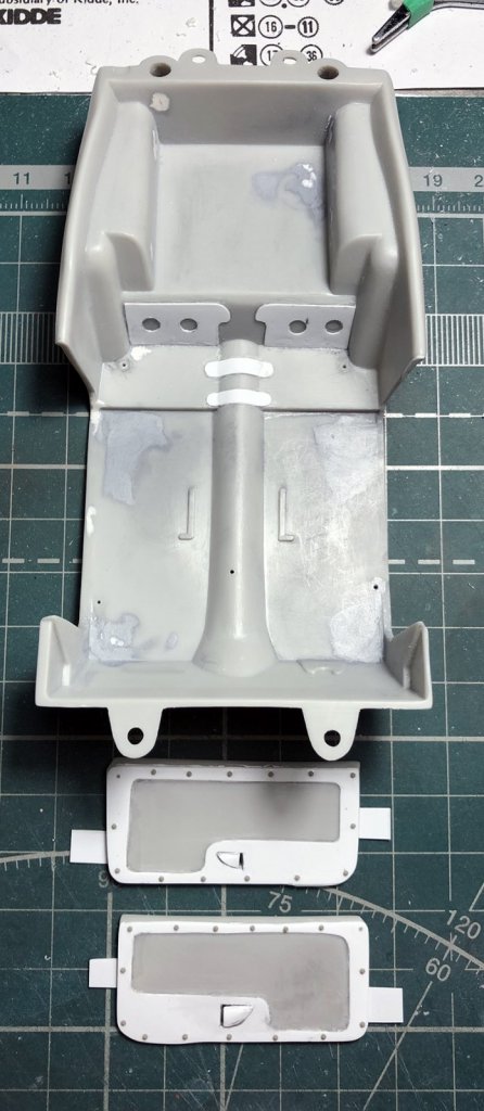

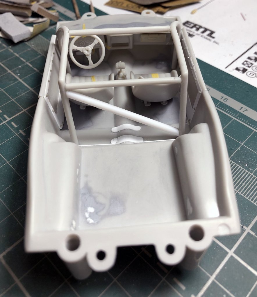

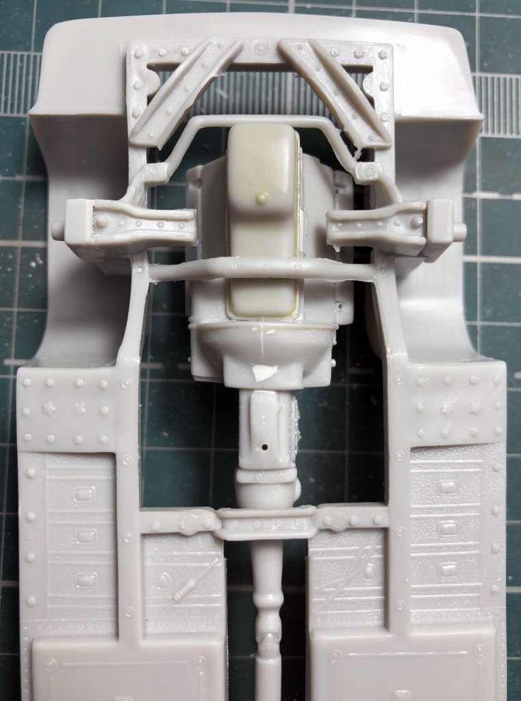

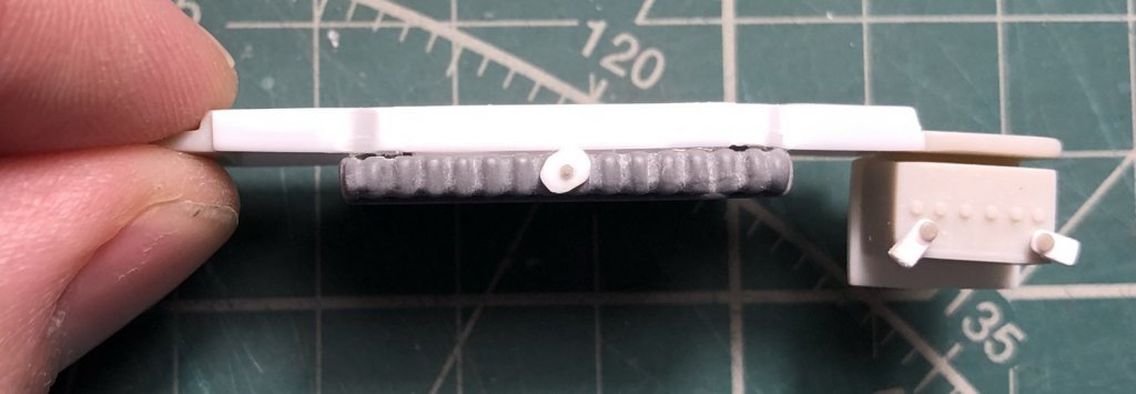

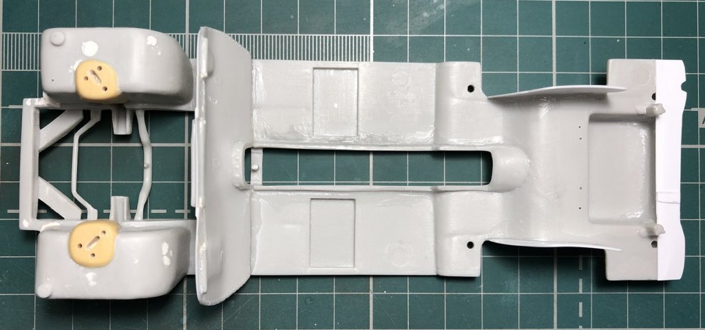

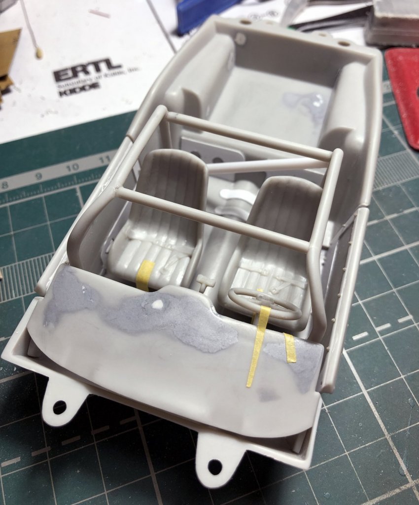

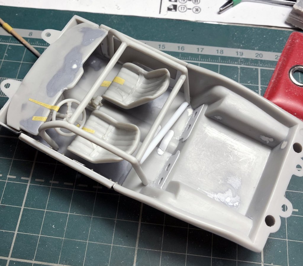

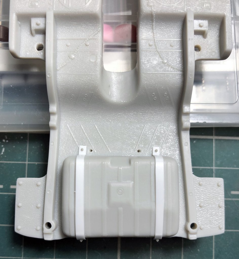

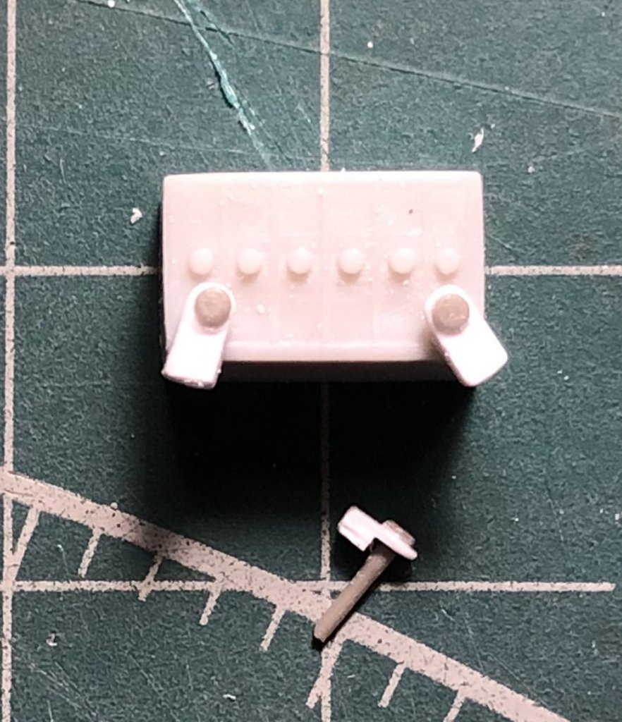

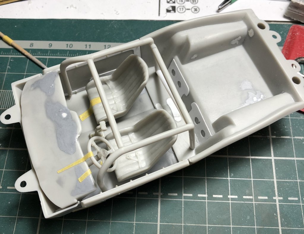

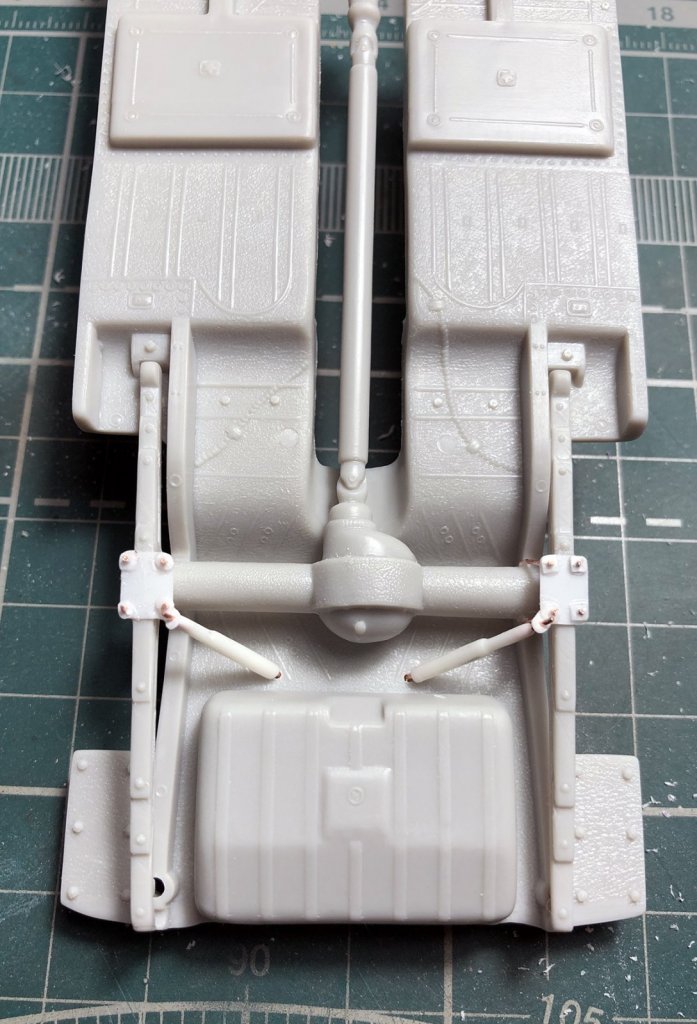

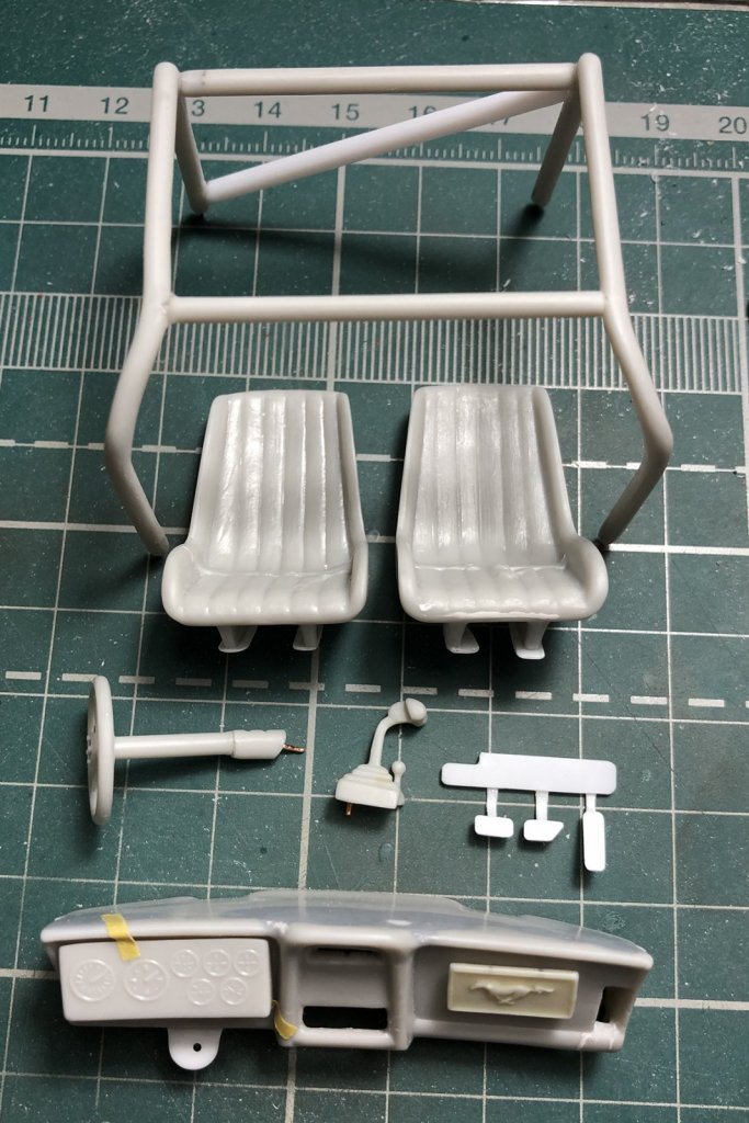

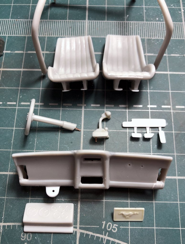

Популярный пост cuba_13 3617 Опубликовано 28 Apr 2019, 19:38:36 Автор Популярный пост Жалоба Поделиться Опубликовано 28 Apr 2019, 19:38:36 Доброго всем вечера, коллеги. На новый апдейт насобиралось немного. Немного облагородил подвеску, по умолчанию, было совсем грустно: Сделал крышку на трансмиссию, она есть на всех фото реального авто, а тут про неё забыли: Ну и + она прячет это странное место стыковки обрезка трансмиссии на вале и самой трансмиссии: Сделал ремешки бензобака: Ну и, самое радостное за последние пару недель, закончил таки салон. Всё в сборе, последнее время только его и пилил. Пилёжки было много: В разборе: Почти всё на штифтах, спасибо Юре, он меня научил, по возможности на штифты всё садить. Руль, кстати, как в Гремлине. Сделал салазки под сидушки, взял на вооружение эту технологию, сиденья по итогу прощу позиционировать и клеить. Вырезал в глухой торпеде все отверстия, чтобы она не так грустно смотрелась и отрезал её самую нижнюю часть. Решил также табличку с быстрым конягой повесить, будет типо талисмана. Да, про педали совсем забыли, даже в ванне салона не отлили, смастерил из пластика. Вырезал дверные карты и немного их преобразил + немного освежил саму ванну. Сразу скажу, это вольная фантазия без намёка на реалистичный голый салон, Ибо делать всё по канону лень, да и смысла не вижу, потом не особо и видно будет. Суслики нафиг нужны в большом кол-ве. За сим, откланиваюсь, впереди кузов и подкапотка. 12 Ссылка на сообщение Поделиться на другие сайты
Tolibass 7400 Опубликовано 28 Apr 2019, 20:09:07 Жалоба Поделиться Опубликовано 28 Apr 2019, 20:09:07 Ух нормально так напилил, и доработок множество. Класс. По поводу крышки на коробку, если автомат, то она нужна, а если механика, то там нет такой крышки. Ручка кпп походу похожа на автомат, тогда всё по теме. 1 Ссылка на сообщение Поделиться на другие сайты
cuba_13 3617 Опубликовано 29 Apr 2019, 04:04:15 Автор Жалоба Поделиться Опубликовано 29 Apr 2019, 04:04:15 7 часов назад, Tolibass сказал: если автомат, то она нужна, а если механика, то там нет такой крышки Спасибо огромное, буду знать. Ссылка на сообщение Поделиться на другие сайты

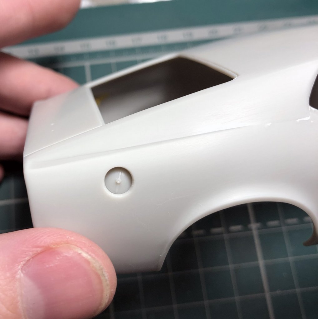

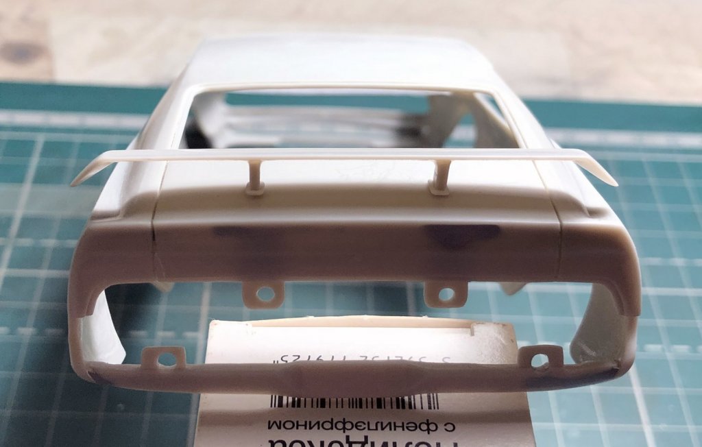

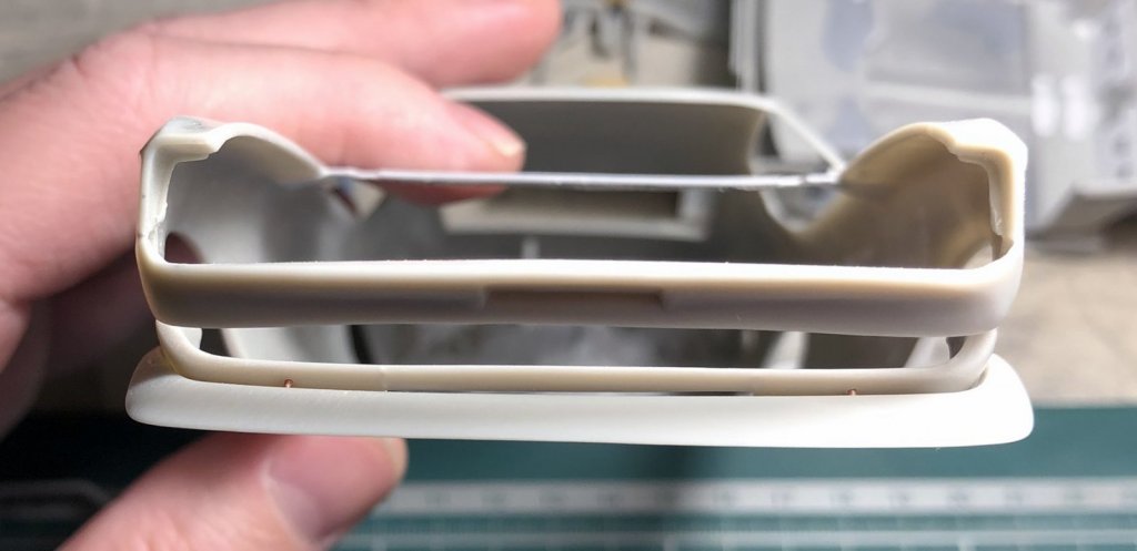

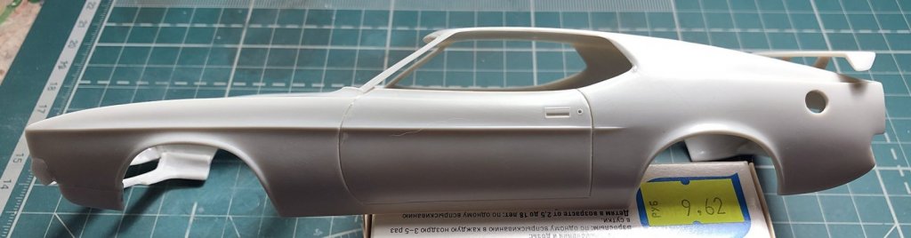

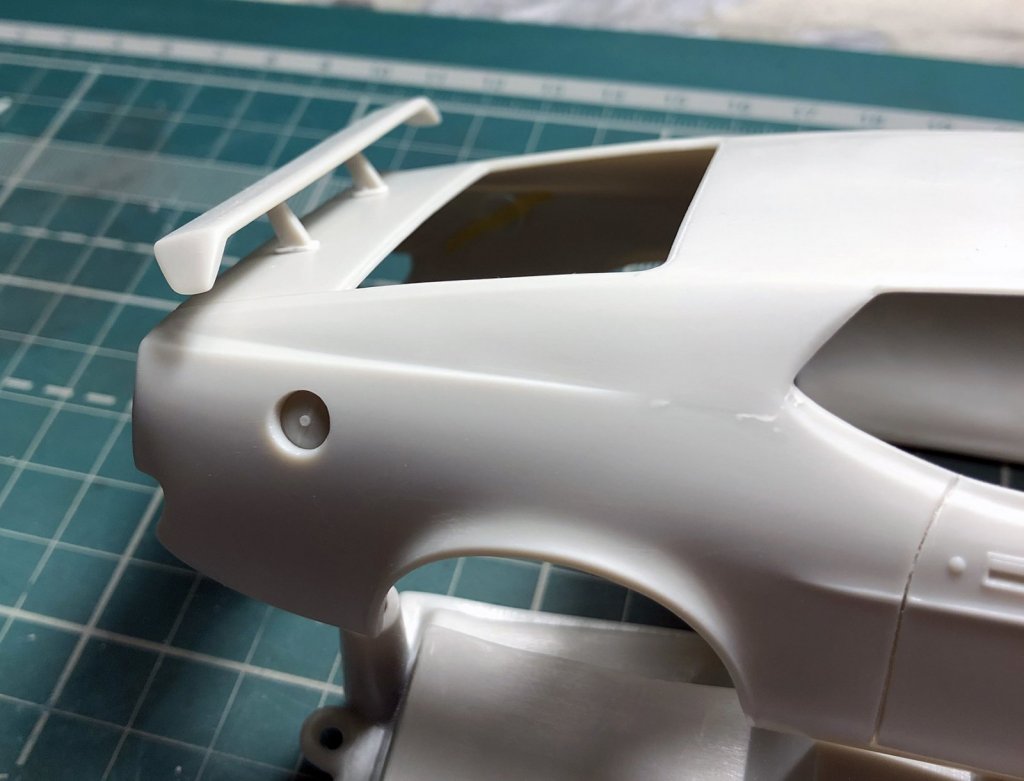

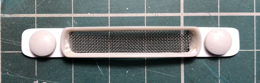

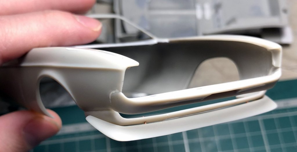

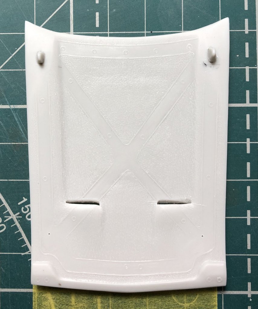

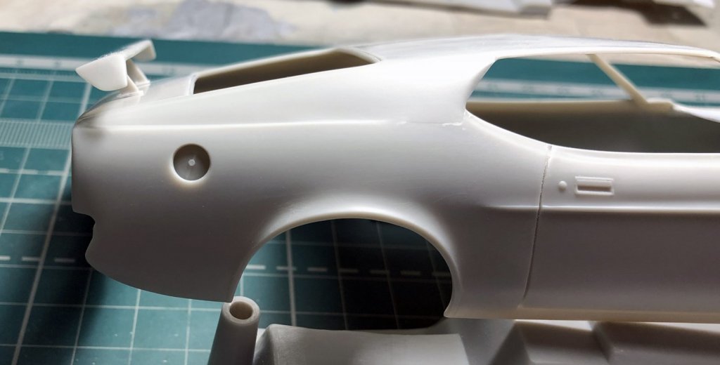

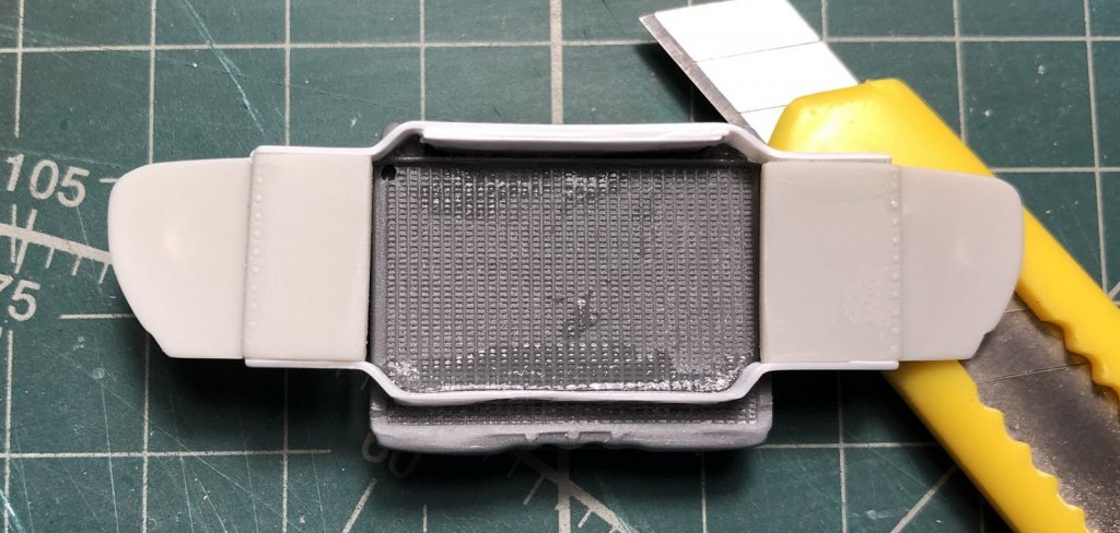

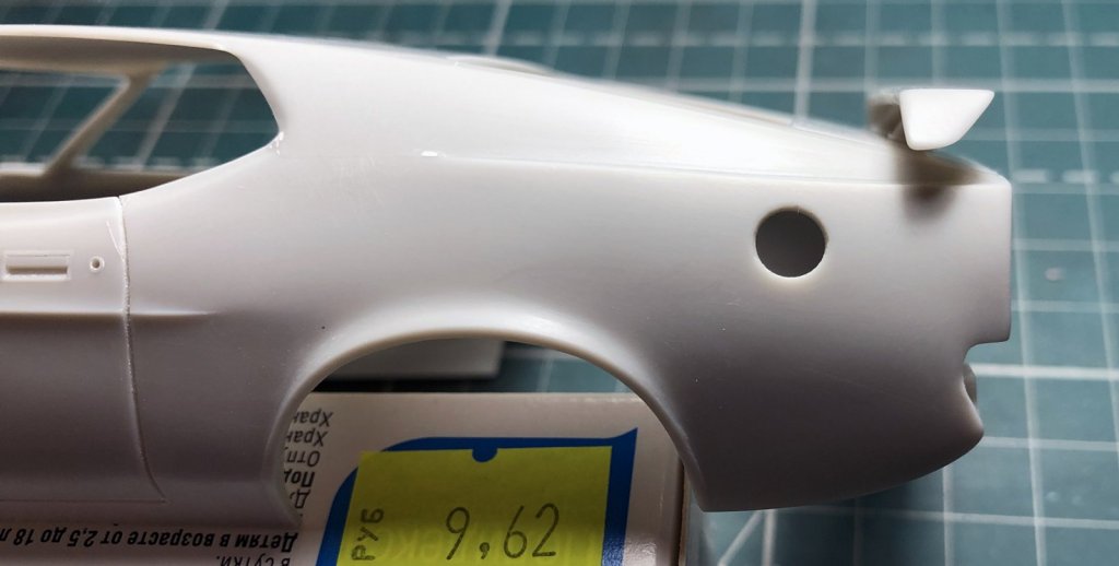

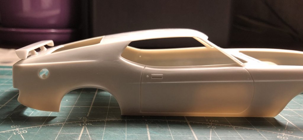

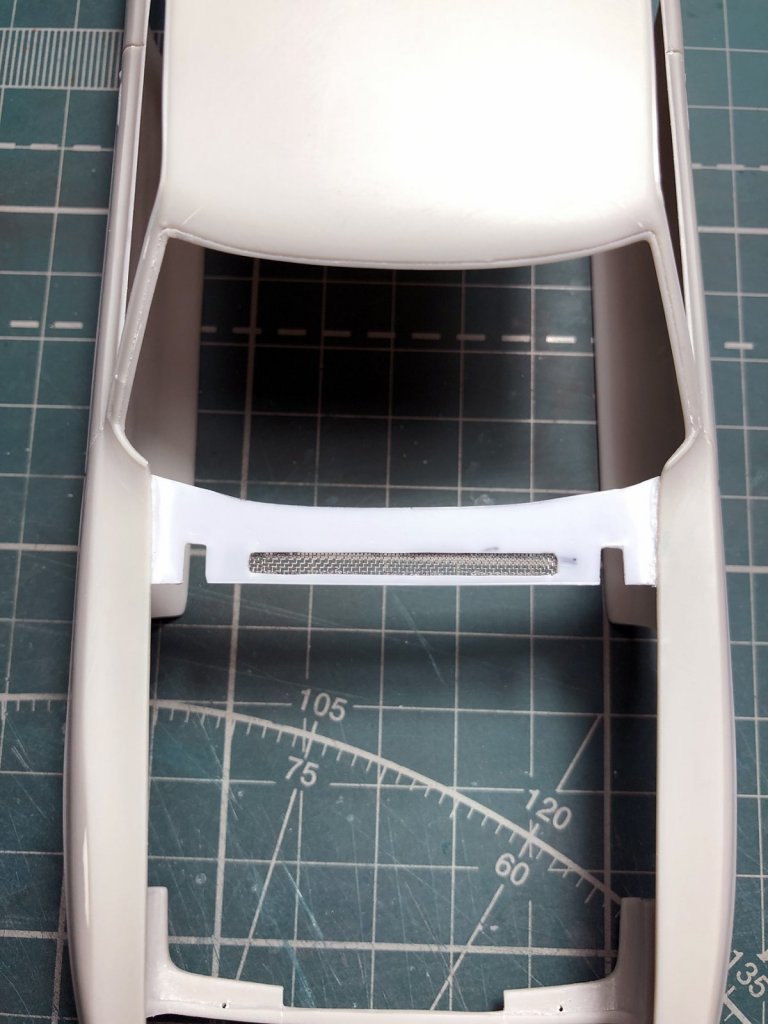

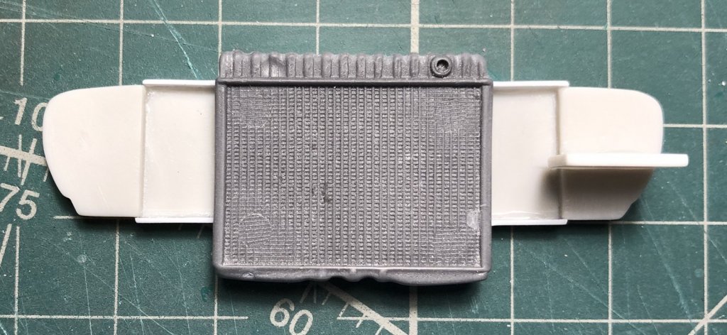

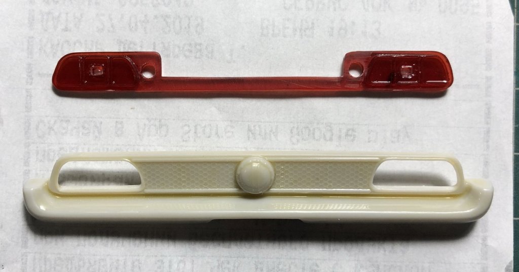

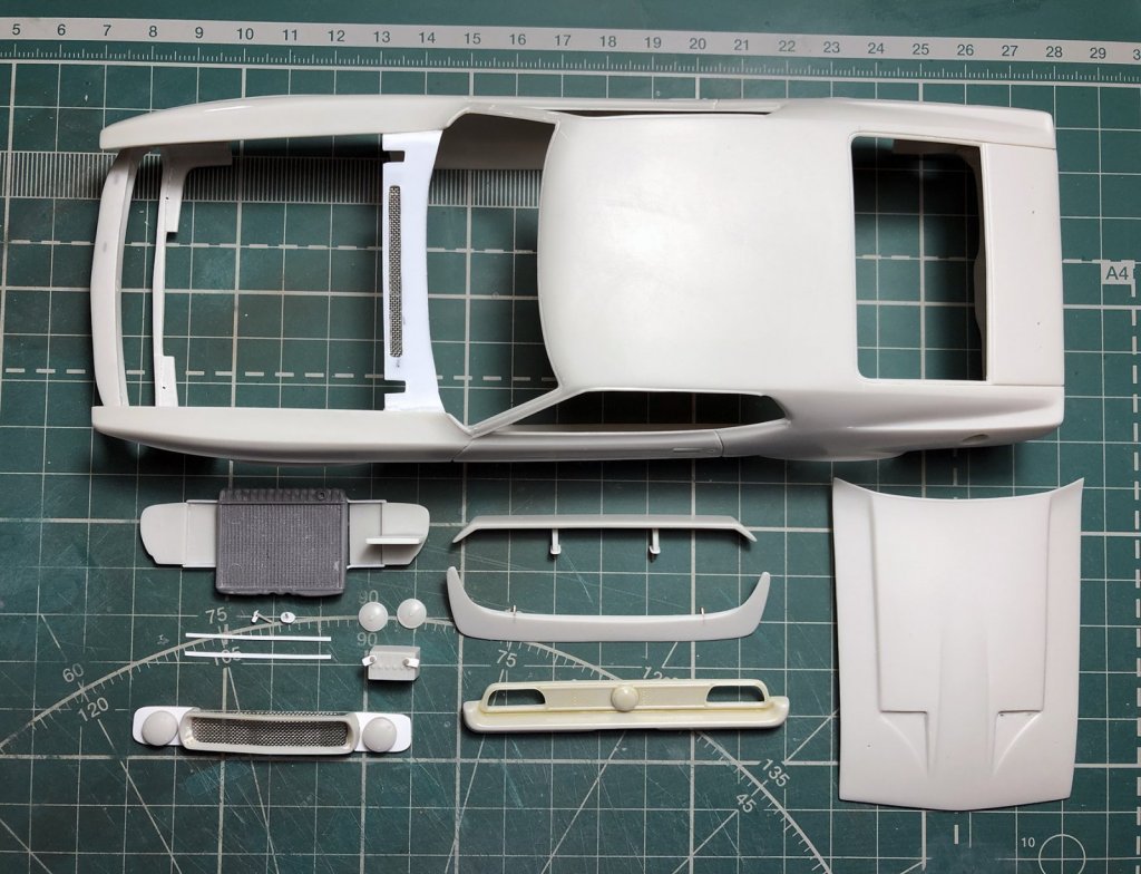

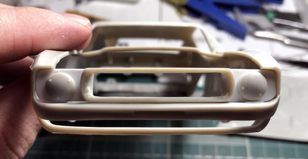

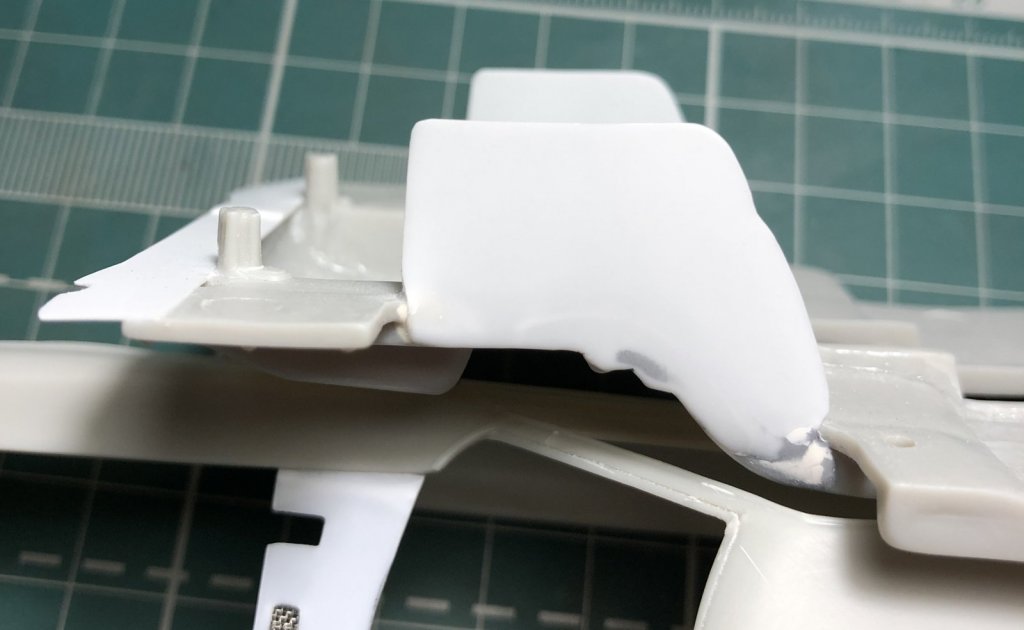

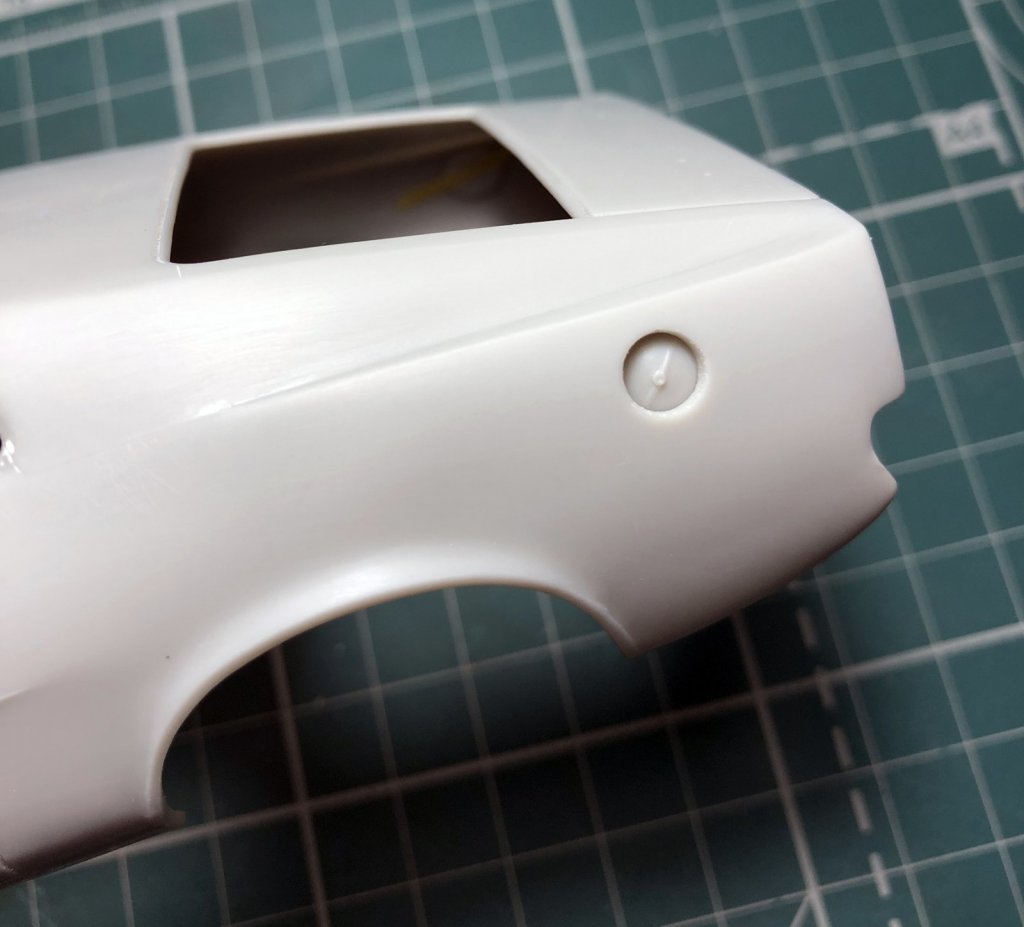

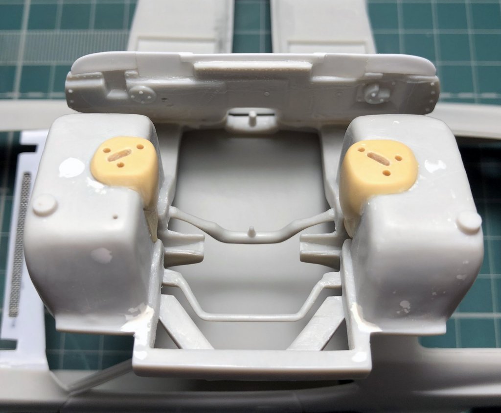

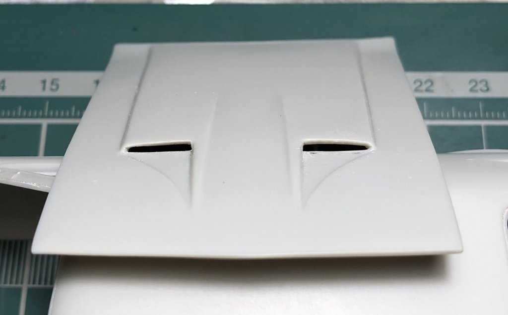

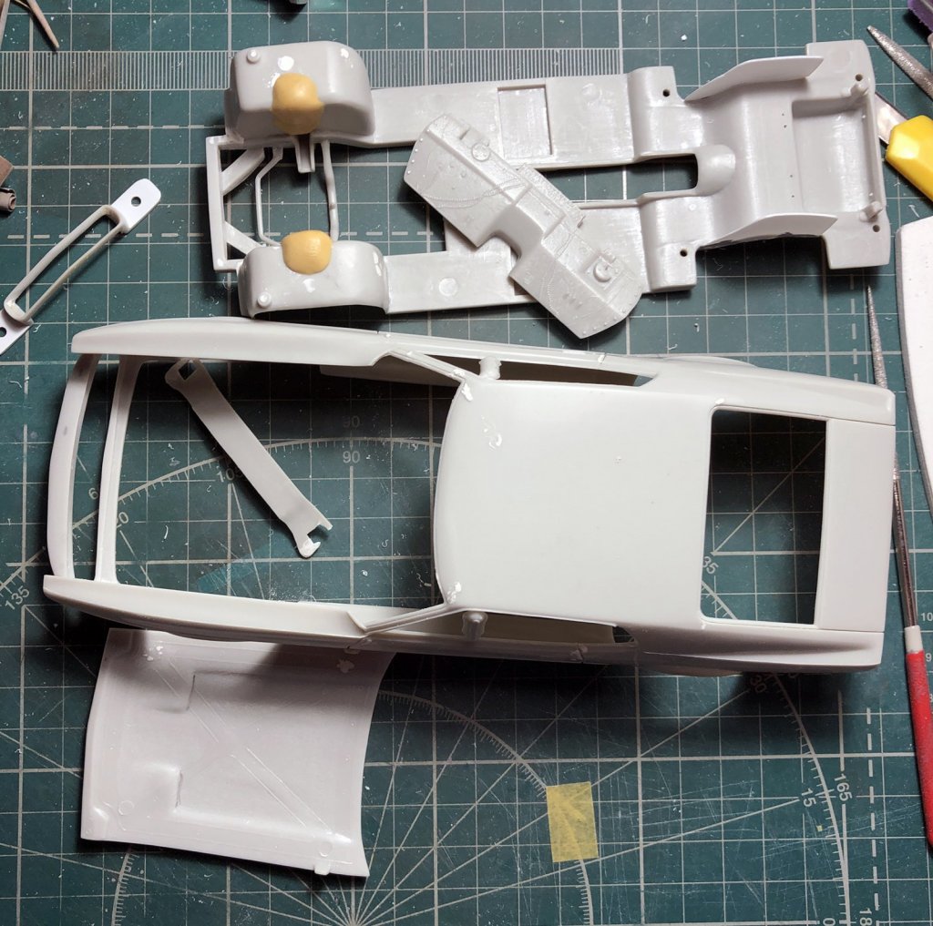

Популярный пост cuba_13 3617 Опубликовано 8 May 2019, 19:34:25 Автор Популярный пост Жалоба Поделиться Опубликовано 8 May 2019, 19:34:25 Добрый вечер, друзья. Вот и окончена первая часть стройки - подготовка деталей. Куча-мала в разных стадиях работы: Радиатор и крепление...то, что дали в коробке нужно было сжечь, немного расчленёнки, отлитый смоляной радиатор и немного пластика. Не совсем по канону и не совсем чисто, но для моей задумки - самое то. Вырезал в капоте воздухозаборники. и перенес крепления, согласно новому расположению подложки у лобового. Моторный щит пришлось приклеить сразу, ибо при монтаже он бы криво стал и всё было бы заляпано, тут без вариантов, в данном наборе его нормально покрашенным отдельно никак. Также сделал небольшую имитацию стаканов и отверстия под распорки, их делать не буду. Тоже не совсем по канону вышли, но если привязываться к реалистичности, то тут подкапотное вообще не соответствует действительности, нужно отрезать смело днище от ванны салона и лепить с нуля. Мне таким заниматься нет желания. Также нарастил в районе задних колес изнутри пластика в арках, ибо там всё проглядывалось. Самая сложная для меня работа в этой стройке - перенос этой подложки, ибо она стояла очень сильно впереди (можете глянуть фото в начале ВИПа). Долго с ней мучался, чтобы и капот нормально ложился, чтобы всё стыковалось, но в итоге сдюжил. Воздухозаборник - вольная фантазия. Вырезал с обеих сторон отверстия под вот эти фиговины, не знаю, что это и для чего, вроде крышка бензобака у Мустанга в то время была сзади за эмблемой. В инструкции набора их нужно накинуть сверху, но фото реального ралийного авто говорит обратное. Также переделал стойки спойлера и посадил на штифты. Сделал клеммы для батареи. Крышку для радиатора. Посадил губу также на штифты. Ну и решетка морды. Немного пластика, одна из 3-х вариаций представленных в наборе и "вуаля". На заглушки фар постараюсь найти циферки. В задних фонарях вырезал белую стекляшку. Вроде это задний ход? Стекляшки в футуре сохнут, поэтому такая размазня вышла. Но суслика видно. Ну и общий план. Вроде немного всего на фото, но времени ушло порядочно. Впереди мойка, грунтовка, покраска и везеринг. Спасибо за внимание. 13 Ссылка на сообщение Поделиться на другие сайты

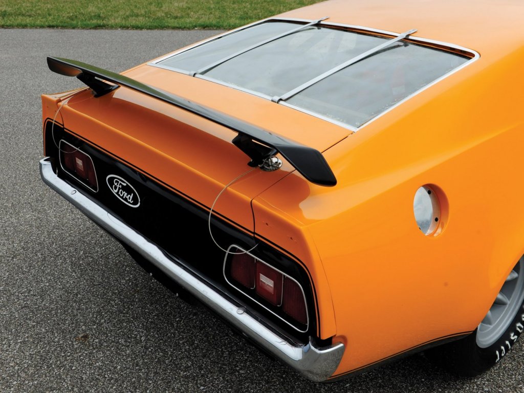

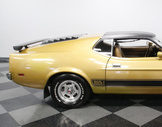

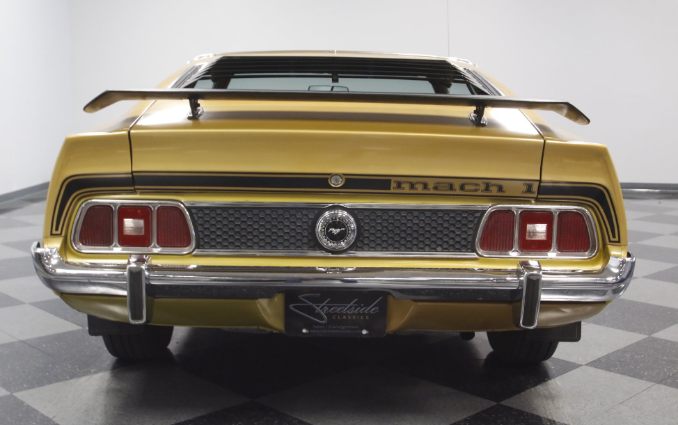

yura1961 3949 Опубликовано 9 May 2019, 04:53:41 Жалоба Поделиться Опубликовано 9 May 2019, 04:53:41 9 часов назад, cuba_13 сказал: Также переделал стойки спойлера и посадил на штифты. Рома,с крылом что то не то,такое создает не прижимную силу а подъемную. 1 Ссылка на сообщение Поделиться на другие сайты
lexer 802 Опубликовано 9 May 2019, 07:01:35 Жалоба Поделиться Опубликовано 9 May 2019, 07:01:35 Подготовка в подобных китах, одна из самых муторных частей постройки, поздравляю с её успешным завершением. 1 Ссылка на сообщение Поделиться на другие сайты
cuba_13 3617 Опубликовано 9 May 2019, 07:26:53 Автор Жалоба Поделиться Опубликовано 9 May 2019, 07:26:53 @yura1961 Юра, всё, как в оригинале. Ссылка на сообщение Поделиться на другие сайты
4auka 2808 Опубликовано 9 May 2019, 08:20:28 Жалоба Поделиться Опубликовано 9 May 2019, 08:20:28 (изменено) Мне кажется Юра имел ввиду угол установки спойлера. Он как минимум горизонтальный к плоскости земл , а то и острый относительно переда машины. А на твоих фото, Ром, угол тупой, параллельный плоскости крышки багажника. Я бы ещё обратил внимание на длину стоек спойлера. Имхо, раза в два короче того что есть нужно. Ну и чутка сточил бы толщину спойлера. Изменено 9 May 2019, 08:23:10 пользователем 4auka Ссылка на сообщение Поделиться на другие сайты
John Wick 4106 Опубликовано 9 May 2019, 08:36:59 Жалоба Поделиться Опубликовано 9 May 2019, 08:36:59 (изменено) 17 minutes ago, 4auka said: Я бы ещё обратил внимание на длину стоек спойлера. Имхо, раза в два короче того что есть нужно. Ну и чутка сточил бы толщину спойлера. @cuba_13 13 фотография в 35-м посте показывает отрицательный угол установки мини антикрыла. Высоту стоек можно оставить, но подпилить верхнюю часть для изменения угла установки. Подозреваю, что в оригинале там соединение "ухо-ухо" и крыло проворачивается на крепежных болтах. Изменено 9 May 2019, 08:38:57 пользователем John Wick 1 Ссылка на сообщение Поделиться на другие сайты
yura1961 3949 Опубликовано 9 May 2019, 09:19:50 Жалоба Поделиться Опубликовано 9 May 2019, 09:19:50 1 час назад, cuba_13 сказал: Юра, всё, как в оригинале. Установка (угол наклона) твоего от оригинала отличается как солнце и луна. А вообще самое не благодарное на форуме это давать Роме советы. 2 Ссылка на сообщение Поделиться на другие сайты
Steps_555 497 Опубликовано 9 May 2019, 09:27:09 Жалоба Поделиться Опубликовано 9 May 2019, 09:27:09 Рома, у тебя что не wip, так доказательство каких то очевидностей! Каждый раз показываешь фото оригиналов и сам не видишь, что у тебя все далеко от этих фото? Ссылка на сообщение Поделиться на другие сайты

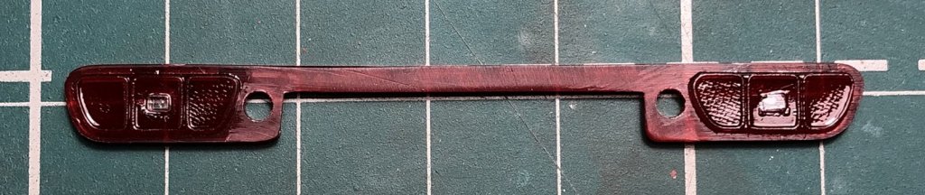

cuba_13 3617 Опубликовано 9 May 2019, 13:16:55 Автор Жалоба Поделиться Опубликовано 9 May 2019, 13:16:55 @yura1961 действительно. Глаз замылился. Бывает. Исправил. Действительно было забавно. Представил, как на большой скорости ралийное авто начинает отрывать от земли сзади. Юра, огромное спасибо, что подсказал. Высохшие от футуры задние габариты: 3 часа назад, yura1961 сказал: А вообще самое не благодарное на форуме это давать Роме советы. Почему же? @Steps_555 Степан, к чему, собственно, ваш пост? Можно увидеть идеальный ВИП в вашем исполнении? Или иногда лучше жевать? Глаз никогда не замыливается, нет? Вы идеально всё моделите? Думаю, нет. Вот вам помощник, не благодарите. 1 Ссылка на сообщение Поделиться на другие сайты
