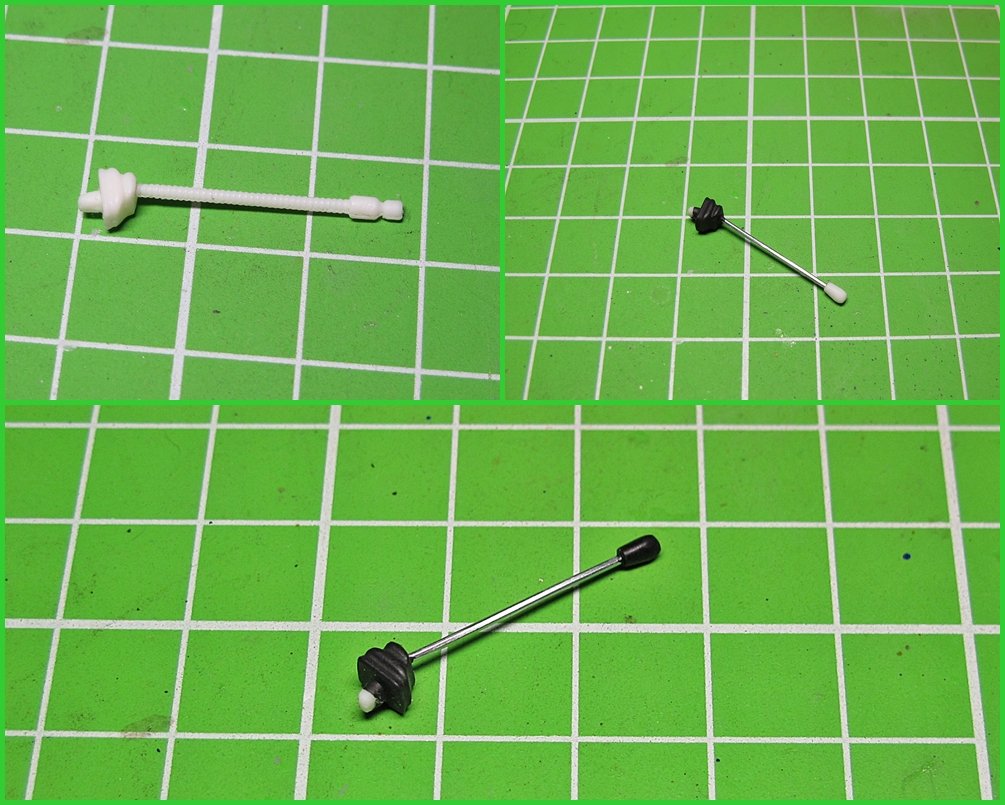

Популярный пост yura1961 3903 Опубликовано 9 Oct 2019, 17:08:49 Популярный пост Жалоба Поделиться Опубликовано 9 Oct 2019, 17:08:49 7 минут назад, cuba_13 сказал: Вживую он совсем не толстый, если ты из-за этого. Мне напротив не нравится, когда люди часто делают из булавок с круглым набалдашником (часто это вижу у заморских моделистов) и не думают о соотношении, там, если перевести это в 1:1 будет труба толстенная, и смотрится такое не айс. Рома,тут даже дело не в толстоте а в "игрушечности". Вот пару примеров моих "поделок". 6 Ссылка на сообщение Поделиться на другие сайты
cuba_13 3591 Опубликовано 9 Oct 2019, 17:15:13 Автор Жалоба Поделиться Опубликовано 9 Oct 2019, 17:15:13 @yura1961 очень хорошие у тебя поделки! Спасибо, смотивировал, нужно искать тонкую скрепку. Ссылка на сообщение Поделиться на другие сайты

cuba_13 3591 Опубликовано 10 Oct 2019, 04:29:52 Автор Жалоба Поделиться Опубликовано 10 Oct 2019, 04:29:52 @Super_Sych я такие же купил, только у меня все белые, в надежде, что буду теперь делать крутые ручки КПП, но, когда пришел домой понял, что никогда их не использую в 24 или 25 масштабах, ибо в переводе 1:1 там получается бильярдный шар на конце, меня такое не устраивает. Т.е. проблема в моем случае именно в набалдашнике. О чём я выше писал. Пока хожу высматриваю, бывают ли набалдашники поменьше. Из того, что вижу в продаже, почти везде стандарт - большие. @yura1961 Юра, огромное спасибо за совет и мотивацию!!! Так намного лучше. Возьму на вооружение этот момент. 1 Ссылка на сообщение Поделиться на другие сайты
Scale Motorsport 1050 Опубликовано 10 Oct 2019, 08:19:12 Жалоба Поделиться Опубликовано 10 Oct 2019, 08:19:12 @cuba_13 кстати вот какие нашел сейчас, там вроде набалдашник меньше и в виде капли. Как раз о чем @yura1961 писал, похожеhttps://www.wellmart-msk.ru/catalog/bulavki-zakolochnye-gvozdiki.html/nid/87 Ссылка на сообщение Поделиться на другие сайты

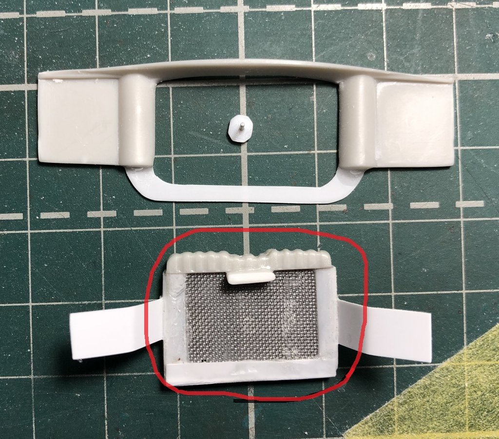

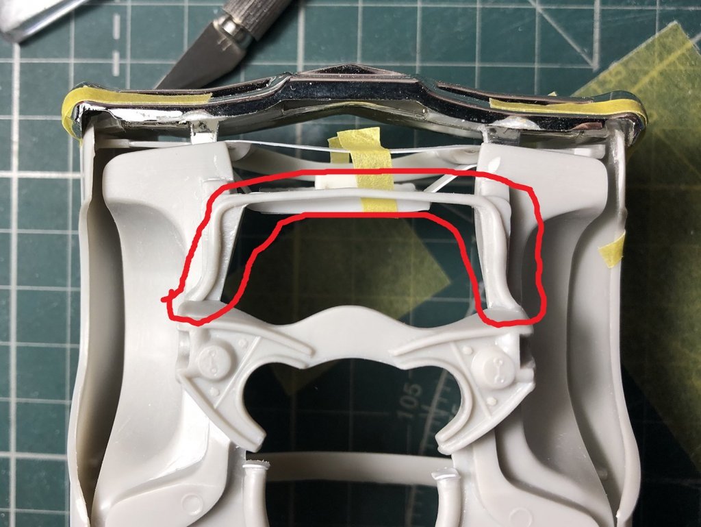

cuba_13 3591 Опубликовано 12 Oct 2019, 15:52:18 Автор Жалоба Поделиться Опубликовано 12 Oct 2019, 15:52:18 (изменено) Всем добрый вечер! Очередной апдейтик подъехал. То, что дают по умолчанию в АМТ по части радиатора и его крепления я стерпеть не могу, т.к. это важная часть, engine bay, там двигло, там детализация, там красота. Поэтому вырезаем это убожество, берём лишние детальки от уже построенных китов и пробуем делать что-то более-менее похожее. "Уши" я уже укоротил, это тут они пока огромные. Приставил на сухую. По мне - шикарно, пришлось, правда, покромсать немного днище в районе морды, т.к. новая рама радиатора не помещалась. Ну и сделал полочки для расширительного бачка и батареи. Кстати, в инструкции АМТ неверно даёт их расположение, по логике АМТ аккум нужно ставить вправо, а бачок влево, просмотрел тонну фото реальных авто, всё наоборот. Пока всё. До новых встреч. Изменено 12 Oct 2019, 15:53:17 пользователем cuba_13 4 Ссылка на сообщение Поделиться на другие сайты
yura1961 3903 Опубликовано 12 Oct 2019, 17:15:31 Жалоба Поделиться Опубликовано 12 Oct 2019, 17:15:31 Рома,ты радиатор в живую видел?Что это за сетка рабица? 1 час назад, cuba_13 сказал: сделал полочки для расширительного бачка и Рома у расширительного бачка полочки нет,он подвешивается на кронштейне. Да и срежь ты этот ужасный стабилизатор,сделай нормальный из проволоки. Ссылка на сообщение Поделиться на другие сайты
cuba_13 3591 Опубликовано 12 Oct 2019, 19:22:15 Автор Жалоба Поделиться Опубликовано 12 Oct 2019, 19:22:15 1 час назад, yura1961 сказал: Рома,ты радиатор в живую видел? Да, конечно, рефы есть. Эта часть практически не видна будет в сборке. Если уже претендовать на реалистичность, то в 70% китов с американцами абсолютно неверные отливки. Прежде чем начать сборку моего этого "франкенштейна" я посмотрел, как делают коллеги. Например тут: http://trucksinscale.com/forum/viewtopic.php?pid=13828#p13828 или тут: http://trucksinscale.com/forum/viewtopic.php?pid=11849#p11849 Если я фотографирую с такого же отдаления, эта крупнота ячеек не будет так бросаться в глаза. Для меня это не критично, также, как и стабилизатор. Он погоды не сделает, а возни на лишний вечер мне и с другими моментами хватит. Если делать стабилизатор, а всё остальное оставлять, как есть - это мёртвому припарка. Не вижу смысла в этом. Днище увидите вы только в финальном фотосете один раз, на любой выставке его никто не увидит никогда, а меня всё так устраивает. Ссылка на сообщение Поделиться на другие сайты
PETERSON 10067 Опубликовано 12 Oct 2019, 21:24:57 Жалоба Поделиться Опубликовано 12 Oct 2019, 21:24:57 1 час назад, cuba_13 сказал: я посмотрел, как делают коллеги Юра прав, твоя имитация радиатора более похожа на какую-то защитную сетку от камней, чем на соты радиатора. У радиаторов имеются явные полоски - трубки для охлаждающей жидкости, направленные от одного бачка к другому. У меня была подходящая по плетению сетка, и я решил использовать её в тракторе, хотя в запасах лежит специальное травло для радиатора, как у Серёги. Ссылка на сообщение Поделиться на другие сайты
John Wick 4081 Опубликовано 13 Oct 2019, 05:16:06 Жалоба Поделиться Опубликовано 13 Oct 2019, 05:16:06 (изменено) Внутренняя поверхность радиатора, обычно, закрыта кожухом с вентилятором и там точно подойдёт обычная плетёная решетка. Но в конкретном случае, решетка расположена с внешней стороны. Я бы развернул радиатор на 180 градусов. Изменено 13 Oct 2019, 05:22:02 пользователем John Wick Ссылка на сообщение Поделиться на другие сайты
cuba_13 3591 Опубликовано 13 Oct 2019, 06:10:13 Автор Жалоба Поделиться Опубликовано 13 Oct 2019, 06:10:13 Ребят, я повторюсь, этой стороны видно не будет. От слова совсем. Я вам суслика показал. Не нужно тут ничего переворачивать, Морда хромовая глухая и там всё очень близко друг к другу, нужно будет очень сильно постараться что-то там разглядеть в финале. По факту я мог туда всё что угодно приклеить, даже тупо плоский пластик. Ссылка на сообщение Поделиться на другие сайты

HEMI_8 96 Опубликовано 13 Oct 2019, 19:42:30 Жалоба Поделиться Опубликовано 13 Oct 2019, 19:42:30 В 10.10.2019 в 07:29, cuba_13 сказал: ибо в переводе 1:1 там получается бильярдный шар на конце, меня такое не устраивает. Ром, зажми булавку в дремель, и на наждачке аккуратно сточи до нужного размера. 2 Ссылка на сообщение Поделиться на другие сайты
cuba_13 3591 Опубликовано 13 Oct 2019, 20:14:06 Автор Жалоба Поделиться Опубликовано 13 Oct 2019, 20:14:06 @HEMI_8 вариант, спасибо. Ссылка на сообщение Поделиться на другие сайты
