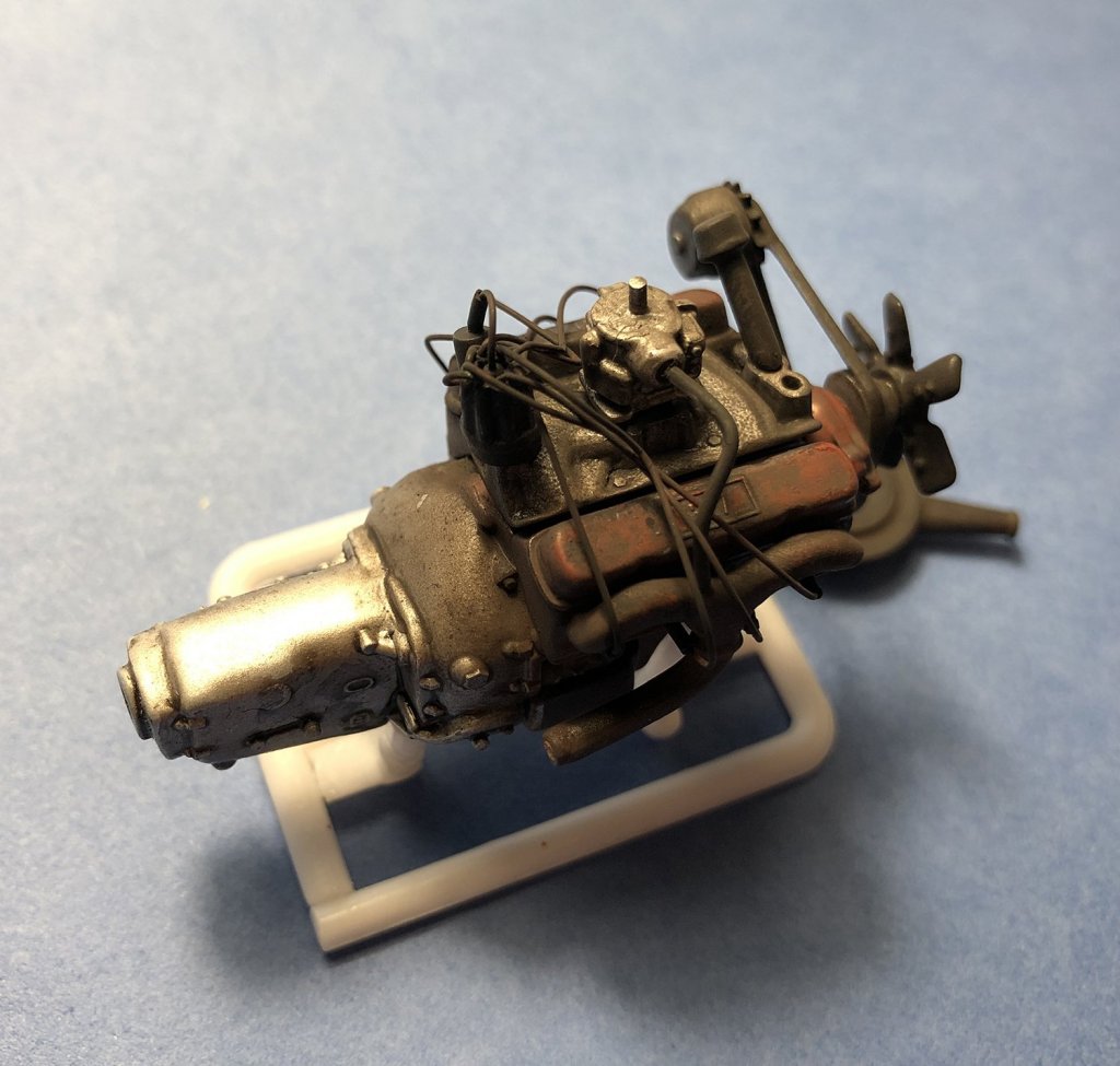

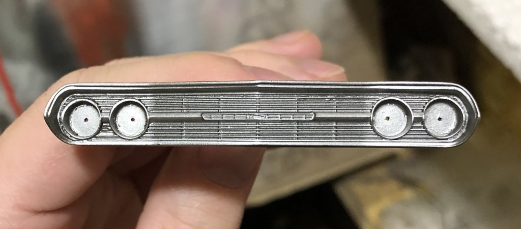

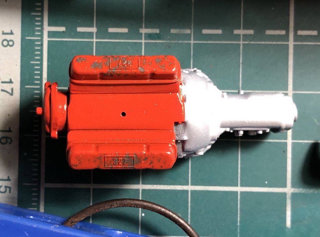

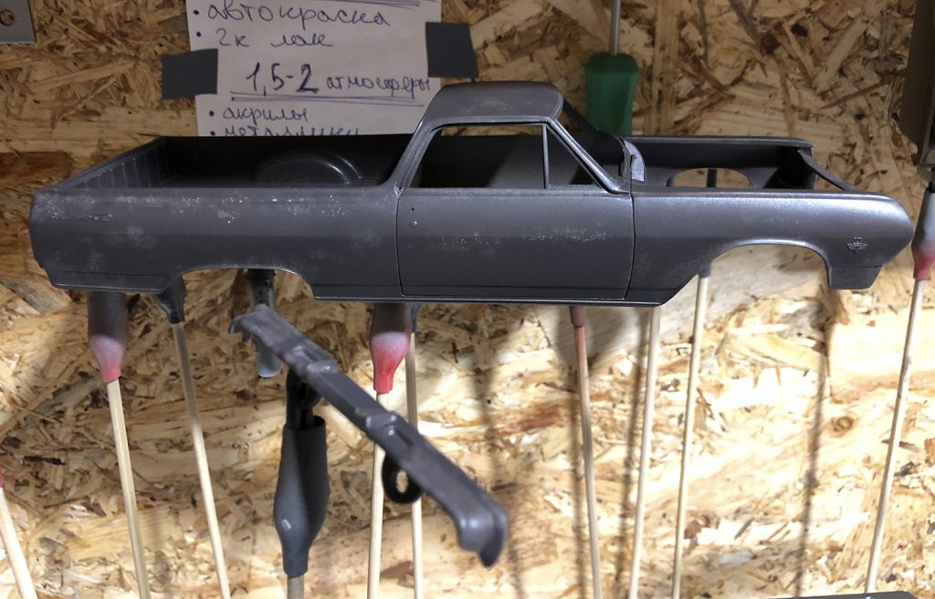

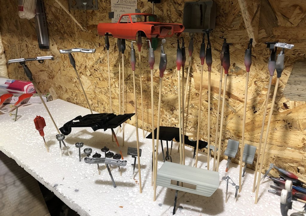

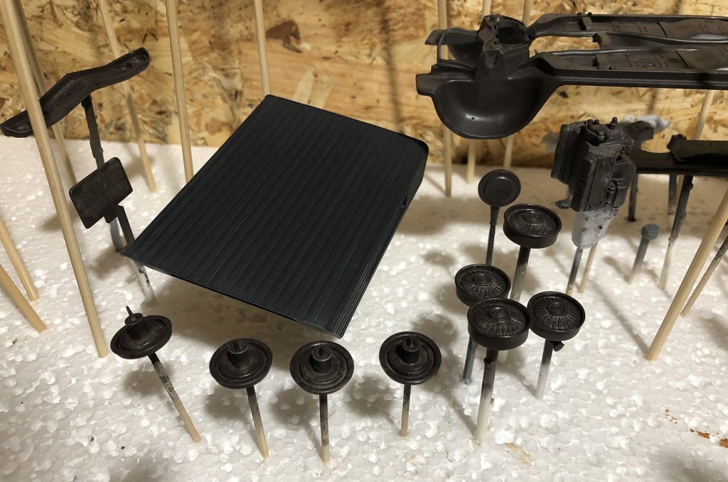

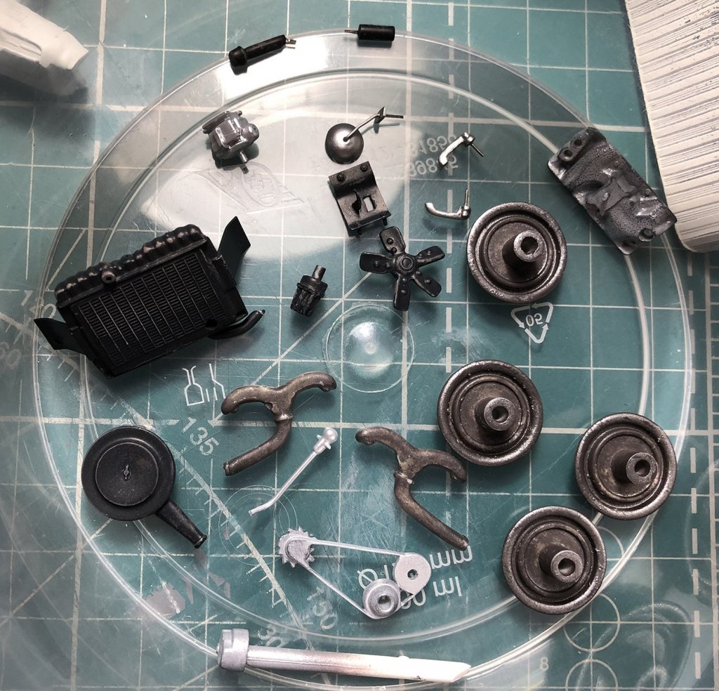

Популярный пост cuba_13 3615 Опубликовано 27 Oct 2019, 20:33:06 Автор Популярный пост Жалоба Поделиться Опубликовано 27 Oct 2019, 20:33:06 Доброй ночи всем, друзья, небольшой апдейтик. Покрасочная неделя прошла успешно. После грунта положил нижние цвета для обдиринга, затем соляной метод и верхний слой. Далее слой лака, после всех операций детальки сушились сутки. После лака в ход пошла моя любимая, с недавних пор, жижа от Хименеса для обдиринга. В этот раз, кстати, она себя очень хорошо показала, или это уже руки из нужного места стали расти. Это уже финальные цвета на жиже. Хром от Акана, повторюсь, очень и очень мне нравится, он не такой, конечно, как в привычном плане, нет супер зеркальности с хода, и фото не передает вживую, как он хорошо смотрится, но для моих текущих целей - подходит лучше некуда. Ну и первый шаг обдиринга. А сегодня 3 часа маскировки и 15 минут пшиканья. Зато какой результат! Я доволен, как слоник. Всё готово к везерингу и сборке. Некоторые моменты более детально. На двигле та самая, последняя из Могикан баночка от Тесторс/Модел Мастерс - Chevy Engine Red в виде эмали, которая, неплохо засрала мне аэр. Но это мелочи, главное - цвет. На этом всё, спасибо за внимание. 13 Ссылка на сообщение Поделиться на другие сайты

RBPencil 2654 Опубликовано 28 Oct 2019, 05:38:41 Жалоба Поделиться Опубликовано 28 Oct 2019, 05:38:41 Капот как под фуру влез))). Ссылка на сообщение Поделиться на другие сайты
TheYellowHB 798 Опубликовано 28 Oct 2019, 08:14:38 Жалоба Поделиться Опубликовано 28 Oct 2019, 08:14:38 Днище очень уж черное для такого кузова и выхлопа, ему бы почти целиком рыжим быть и с кучей пигментов. Внутри кузова тоже маловато сколов, он же грузовая площадка, там больше всего сколов должно быть, если это рабочая старая лошадка. Хром, кстати, что-то странный все же, больше похож на баллончик как на жигулях красят Ссылка на сообщение Поделиться на другие сайты
cuba_13 3615 Опубликовано 28 Oct 2019, 09:40:27 Автор Жалоба Поделиться Опубликовано 28 Oct 2019, 09:40:27 1 час назад, TheYellowHB сказал: Днище очень уж черное для такого кузова и выхлопа, ему бы почти целиком рыжим быть и с кучей пигментов. Так это ж только начало))). База, так сказать. Всё будет. насчет кузова и общего кол-ва сколов, я в этот раз решил немного лайтовее сделать, и то, кажется, что немного перестарался уже. Ссылка на сообщение Поделиться на другие сайты

cuba_13 3615 Опубликовано 28 Oct 2019, 16:35:43 Автор Жалоба Поделиться Опубликовано 28 Oct 2019, 16:35:43 @Driver Костя, вот такая жижа: http://www.imhobby.ru/klei-pokraska/pokraska/prochee/zhidkost-dlya-skolov-absolute-chipping-35ml-mig-p250/ Процесс работы крайне прост, готовим нижний слой, который будет показан при обдирании, затем его покрываем лаком, чтобы не было потом обидных неожиданностей, сушим. Затем наносим жижу аэром, ждём пока она испарится, это быстро, как правило, минут 10-15, кладем слой краски, ждём ещё минут 30, берём что угодно для обдиринга: кисти, зубочистка, скотч-брайт, зубная щетка и т.д., что душе угодно и с водичкой аккуратно обдирает до достижении желаемого эффекта. Можно на ютубах глянуть, там наглядно, но там они зачем-то этой же жижей вместо воды. Я экономлю, её в наличии почти нигде нет. Но это для акрилов работает, хз, как с нитрой, но акановский хром намертво пристал, там не получилось ничего ободрать. @yura1961 Эм...нет, кистью я так аккуратно в жизни не сделаю + я не уверен, что мазки кистью с жижей будут также работать, как с аэрографа. @TheYellowHB вообще, совершенно не обязательно днище такое же ржавое, я вообще на эти рефы ориентируюсь: 1 Ссылка на сообщение Поделиться на другие сайты

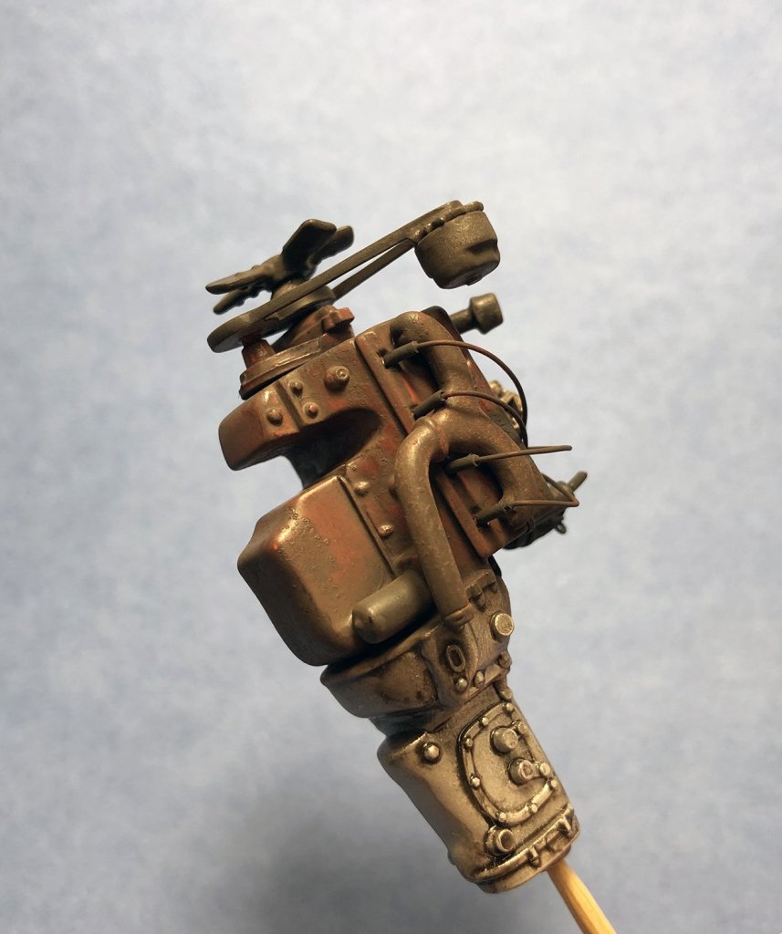

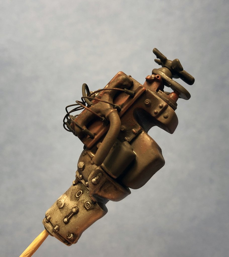

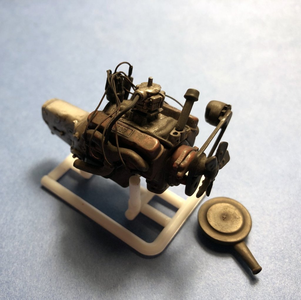

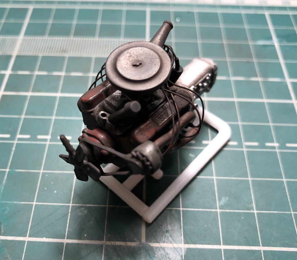

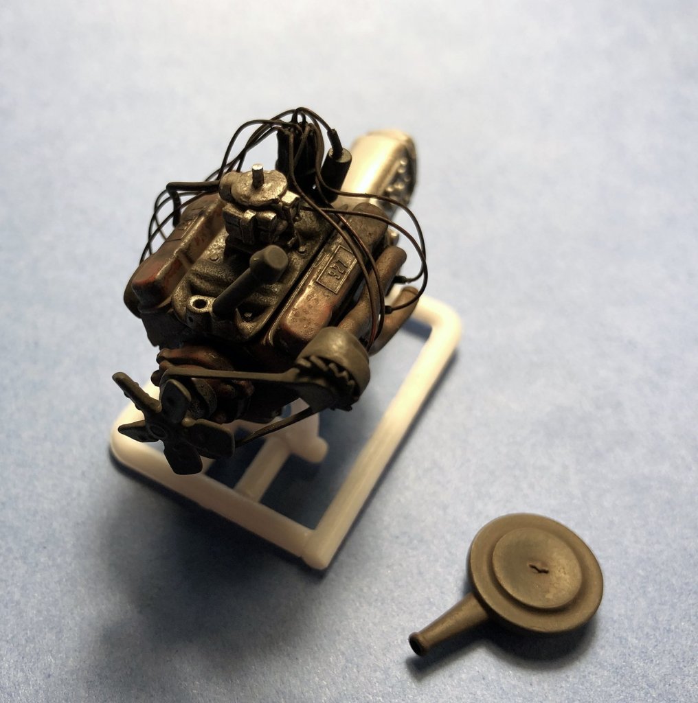

Популярный пост cuba_13 3615 Опубликовано 31 Oct 2019, 04:29:46 Автор Популярный пост Жалоба Поделиться Опубликовано 31 Oct 2019, 04:29:46 (изменено) Доброе утро, друзья! 327-й красавец зафинален и готов к установке. PS: сам знаю, что с свето-тенью на фото лажа, слишком яркая лампа для фото, которую я по умолчанию использую для моделирования, всё никак не обустрою себе свет нормальный. Изменено 31 Oct 2019, 04:31:03 пользователем cuba_13 13 Ссылка на сообщение Поделиться на другие сайты
E266AA 201 Опубликовано 31 Oct 2019, 05:38:16 Жалоба Поделиться Опубликовано 31 Oct 2019, 05:38:16 Рома, двигатель отлично получился. Только висящий в воздухе генератор портит восприятие. Может сделаешь кронштейн? 2 Ссылка на сообщение Поделиться на другие сайты
Driver 1215 Опубликовано 31 Oct 2019, 06:18:21 Жалоба Поделиться Опубликовано 31 Oct 2019, 06:18:21 Кронштейн для генератора очень просится. Хотя бы какой-нибудь простейший. 1 Ссылка на сообщение Поделиться на другие сайты
