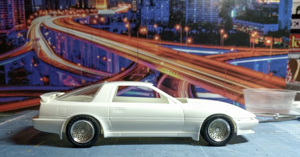

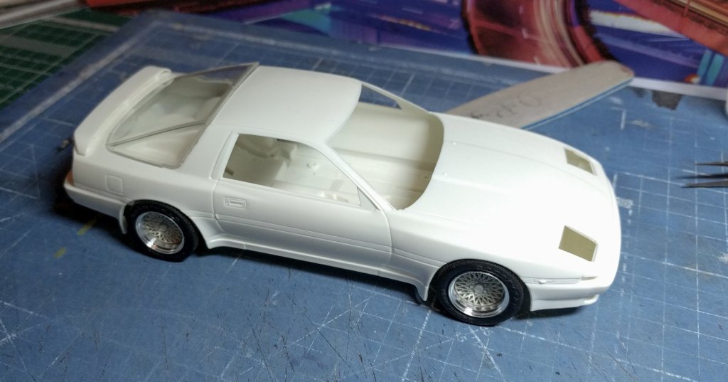

Популярный пост oper 923 Опубликовано 14 Oct 2019, 13:51:22 Популярный пост Жалоба Поделиться Опубликовано 14 Oct 2019, 13:51:22 (изменено) Привет. Решил поучаствовать в конкурсе с так называемой "феррари для бедных", супрой 70 от Тамии. Планирую окрасить в какой нибудь красный, скорее всего из группы металликов. Кит простой, дверные карты упрощены, подвеска с минимумом деталей, но собирается без явных косяков. В замен родных, решил поставить диски от HD 16 дюймовые Formula Mesh. Хотя очень хотелось энкее от Fugu Garage, но с ними вид не диско кар:-) Вот так выглядят меши, на сток резине. подвеска будет чуть повыше. Изменено 26 Jan 2020, 18:59:05 пользователем oper 12 Ссылка на сообщение Поделиться на другие сайты
Tolibass 7400 Опубликовано 14 Oct 2019, 15:29:08 Жалоба Поделиться Опубликовано 14 Oct 2019, 15:29:08 (изменено) Хорошая моделька! Приятной сборки! Последние колёса классные, с тёмным кузовом будет просто шикарно. Изменено 14 Oct 2019, 15:30:53 пользователем Tolibass Ссылка на сообщение Поделиться на другие сайты
PETERSON 10181 Опубликовано 14 Oct 2019, 20:00:51 Жалоба Поделиться Опубликовано 14 Oct 2019, 20:00:51 Тоже за последние колёса. Удачи! Ссылка на сообщение Поделиться на другие сайты
cuba_13 3616 Опубликовано 15 Oct 2019, 04:36:54 Жалоба Поделиться Опубликовано 15 Oct 2019, 04:36:54 (изменено) Удачи! Я за первые диски. Изменено 15 Oct 2019, 04:38:19 пользователем cuba_13 Ссылка на сообщение Поделиться на другие сайты
valek 1650 Опубликовано 15 Oct 2019, 06:33:24 Жалоба Поделиться Опубликовано 15 Oct 2019, 06:33:24 Лёша, хорошей сборки, главное доберись до финиша!)) По дискам - второй вариант более вписывается в эпоху Мне кажется я даже видел старые фотки с супрой на таких дисках. Первые более гоночные. Ссылка на сообщение Поделиться на другие сайты
oper 923 Опубликовано 15 Oct 2019, 07:40:13 Автор Жалоба Поделиться Опубликовано 15 Oct 2019, 07:40:13 Я постараюсь доделать) Без серьезных доработок. Ссылка на сообщение Поделиться на другие сайты
TheYellowHB 798 Опубликовано 15 Oct 2019, 10:43:59 Жалоба Поделиться Опубликовано 15 Oct 2019, 10:43:59 Первый японец в конкурсе! А RPF01 разве уже были в 89-м? Ну да ладно, не имеет значения. Интересно будет готовый вариант увидеть. Центра в какой цвет планируются? Ссылка на сообщение Поделиться на другие сайты
oper 923 Опубликовано 16 Oct 2019, 07:26:28 Автор Жалоба Поделиться Опубликовано 16 Oct 2019, 07:26:28 20 часов назад, TheYellowHB сказал: Первый японец в конкурсе! А RPF01 разве уже были в 89-м? Ну да ладно, не имеет значения. Интересно будет готовый вариант увидеть. Центра в какой цвет планируются? Вероятнее всего их еще небыло. Центра у мешей по классике в золотисный покрашу. Ссылка на сообщение Поделиться на другие сайты

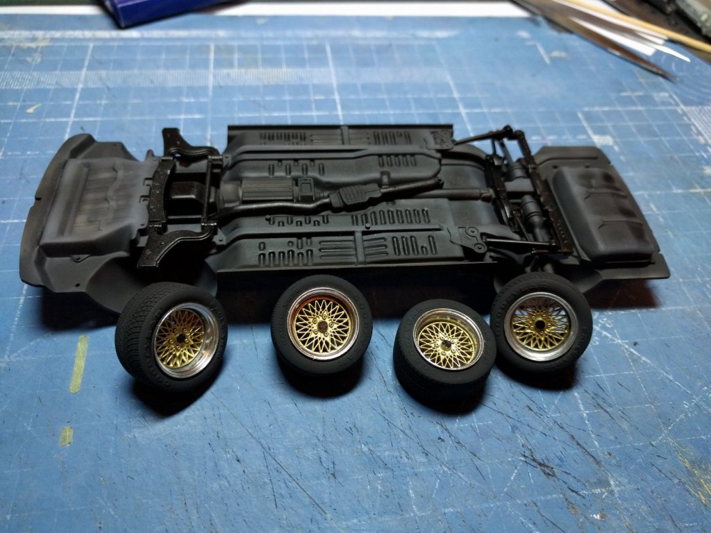

Популярный пост oper 923 Опубликовано 26 Oct 2019, 15:00:33 Автор Популярный пост Жалоба Поделиться Опубликовано 26 Oct 2019, 15:00:33 Имитировал развал, так, что бы это выглядело более естественно. Для этого снял копии с диска, вместе с резиной. Затем точку контакта с поверхность сточил под наклоном. 11 Ссылка на сообщение Поделиться на другие сайты

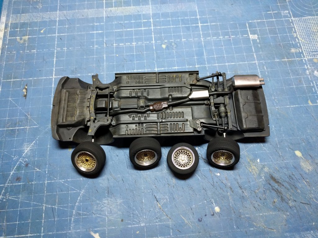

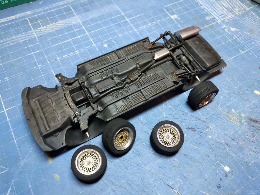

Популярный пост oper 923 Опубликовано 23 Nov 2019, 20:04:19 Автор Популярный пост Жалоба Поделиться Опубликовано 23 Nov 2019, 20:04:19 Небольшое продвижение. Начал работать с днищем, окрасил колеса. 12 Ссылка на сообщение Поделиться на другие сайты
Tolibass 7400 Опубликовано 23 Nov 2019, 20:09:59 Жалоба Поделиться Опубликовано 23 Nov 2019, 20:09:59 Хорошие диски получились! Ссылка на сообщение Поделиться на другие сайты
PETERSON 10181 Опубликовано 23 Nov 2019, 22:28:20 Жалоба Поделиться Опубликовано 23 Nov 2019, 22:28:20 Классные копии колёс получились. Как делал? Ссылка на сообщение Поделиться на другие сайты
oper 923 Опубликовано 24 Nov 2019, 10:14:19 Автор Жалоба Поделиться Опубликовано 24 Nov 2019, 10:14:19 11 часов назад, PETERSON сказал: Классные копии колёс получились. Как делал? Центр использовал родной, от хд. обод от хд было жалко ставить под толстую шину. Поэтому сток шину из какого то набора тамии надел на обод, установил подпорку из литника и откопировал целиком. Центр заклеил скотчем, что бы при разрезании форма легко раскрылась. Ссылка на сообщение Поделиться на другие сайты

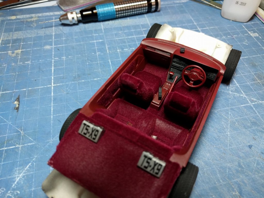

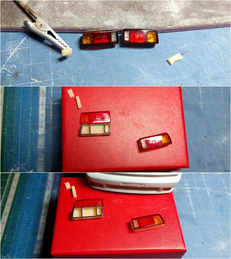

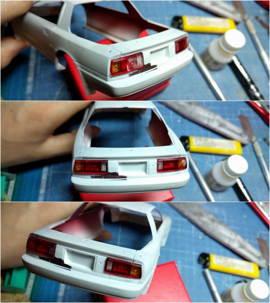

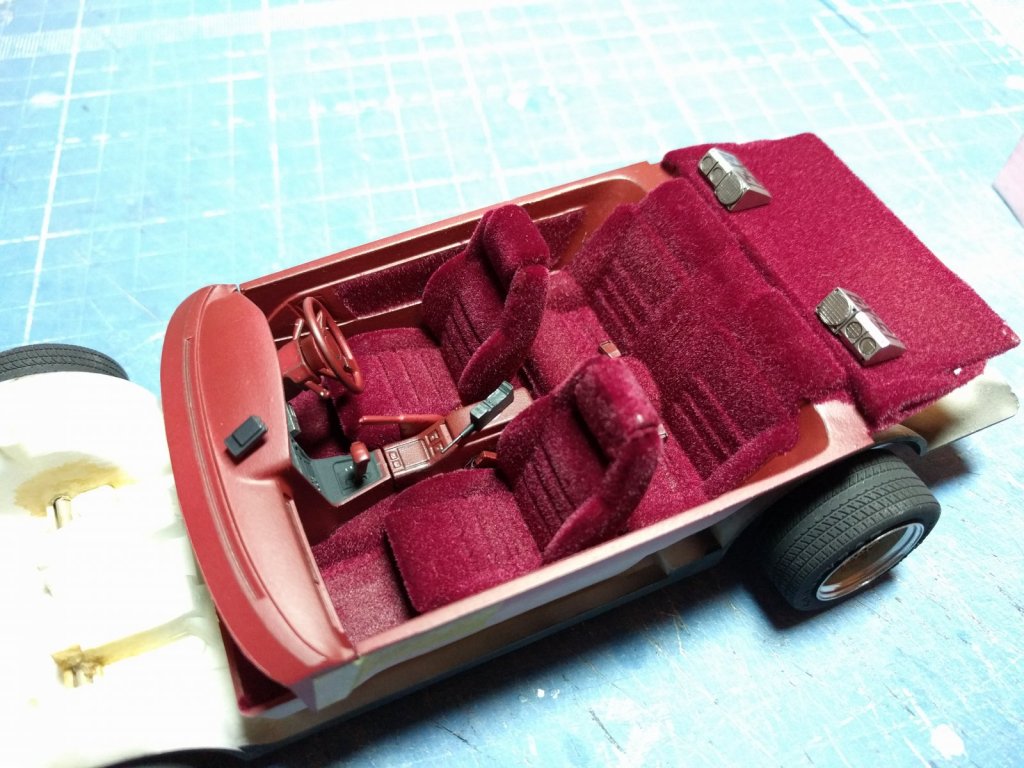

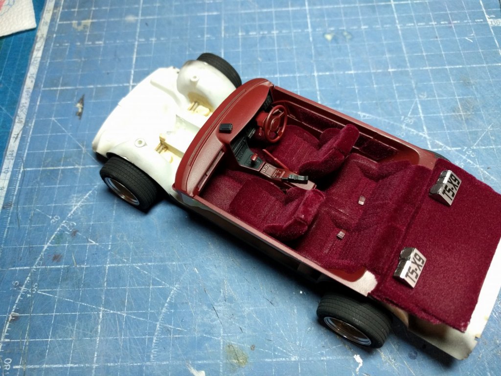

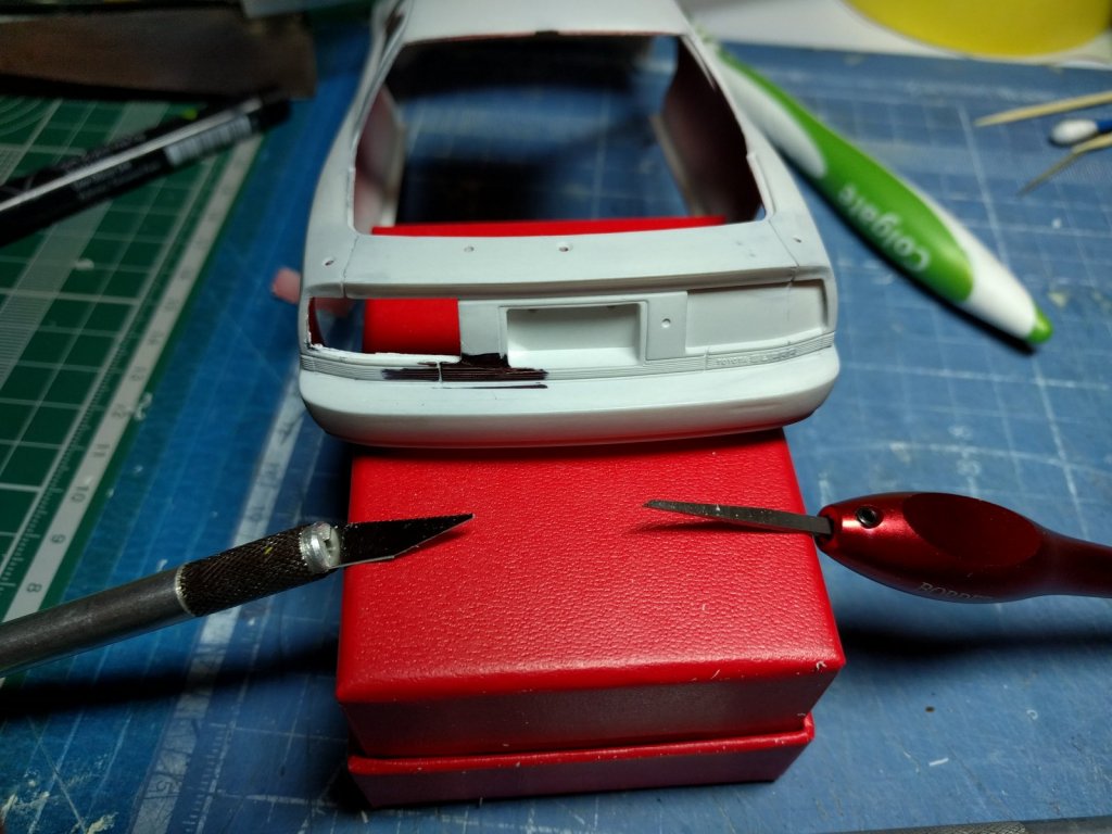

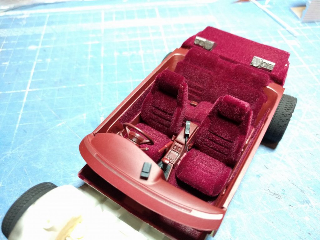

Популярный пост oper 923 Опубликовано 25 Dec 2019, 20:28:51 Автор Популярный пост Жалоба Поделиться Опубликовано 25 Dec 2019, 20:28:51 В свободное время занялся с кузовом. Вырезал противотуманки, фонари, передние поворотники на крыле, сделал отражатели. Поработал с салоном. Добавил мелочей, сделал мобильник и радар-детектор. Добавил колонки из набора какой то модели от аошимы. 15 Ссылка на сообщение Поделиться на другие сайты
Scale Motorsport 1050 Опубликовано 25 Dec 2019, 21:18:24 Жалоба Поделиться Опубликовано 25 Dec 2019, 21:18:24 Вот это пушистый салончик получился! На мой вкус перебор маленько с мохнатостью Но выглядит как минимум необычно Ссылка на сообщение Поделиться на другие сайты
Tolibass 7400 Опубликовано 25 Dec 2019, 21:42:09 Жалоба Поделиться Опубликовано 25 Dec 2019, 21:42:09 (изменено) Фары зачётные получились! Шикарный салон!!! Флок наносился стандартным способом, или флокатором? Изменено 25 Dec 2019, 21:42:45 пользователем Tolibass Ссылка на сообщение Поделиться на другие сайты
John Wick 4098 Опубликовано 25 Dec 2019, 21:51:44 Жалоба Поделиться Опубликовано 25 Dec 2019, 21:51:44 Не хватает игрального кубика на зеркале заднего вида) 3 Ссылка на сообщение Поделиться на другие сайты
Scale Motorsport 1050 Опубликовано 25 Dec 2019, 22:40:59 Жалоба Поделиться Опубликовано 25 Dec 2019, 22:40:59 @Tolibass а что такое флокатор? Ссылка на сообщение Поделиться на другие сайты
oper 923 Опубликовано 26 Dec 2019, 06:06:45 Автор Жалоба Поделиться Опубликовано 26 Dec 2019, 06:06:45 8 часов назад, Tolibass сказал: Фары зачётные получились! Шикарный салон!!! Флок наносился стандартным способом, или флокатором? Флок при помощи флокатора, мне очень понравилось наносить таким способом. Только вместо стандартной банки с крупноячеистой сеткой, поставил такое ситечко для заварки:-) Ссылка на сообщение Поделиться на другие сайты
4auka 2808 Опубликовано 26 Dec 2019, 06:38:33 Жалоба Поделиться Опубликовано 26 Dec 2019, 06:38:33 (изменено) Тоже очень понравилось исполнение фар. Жирненькая такая супра выходит, велюр, на максималочках и я тоже не понял что вы имели ввиду под «флокатором». Просто ситечко для заварки, что привели примером выше? Изменено 26 Dec 2019, 06:39:47 пользователем 4auka Ссылка на сообщение Поделиться на другие сайты
Andrey Labuzov 6544 Опубликовано 26 Dec 2019, 06:38:48 Жалоба Поделиться Опубликовано 26 Dec 2019, 06:38:48 30 минут назад, oper сказал: Флок при помощи флокатора, мне очень понравилось наносить таким способом. Только вместо стандартной банки с крупноячеистой сеткой, поставил такое ситечко для заварки:-) Лёша, ты же понимаешь, что ситечко это и есть стандартный способ, а никакой не флокатор. Основная особенность флокатора в том, что он высаживает флок вертикально. Но, в нашем случае, это бессмысленно )) Ссылка на сообщение Поделиться на другие сайты
4auka 2808 Опубликовано 26 Dec 2019, 06:53:47 Жалоба Поделиться Опубликовано 26 Dec 2019, 06:53:47 Какие же вы... Вот зачем заговорили о флокаторах? И гугл ещё этот все знает. Теперь захотелось инструмент такой Ссылка на сообщение Поделиться на другие сайты
oper 923 Опубликовано 26 Dec 2019, 09:36:23 Автор Жалоба Поделиться Опубликовано 26 Dec 2019, 09:36:23 2 часа назад, Andrey Labuzov сказал: Лёша, ты же понимаешь, что ситечко это и есть стандартный способ, а никакой не флокатор. Основная особенность флокатора в том, что он высаживает флок вертикально. Но, в нашем случае, это бессмысленно )) Ситечко дает падение флока как попало, с последующим прижиманием пальцем, кисточкой или тп. Мне такое положение флока не нравиться. Как раз хотел вертикальный флок, с максимально равномерным "насаждением". По этому заморочился с флокатором и его перделкой. В реальности это выглядит красиво, сидушка переливается как настоящая велюровая. Ссылка на сообщение Поделиться на другие сайты
Andrey Labuzov 6544 Опубликовано 26 Dec 2019, 11:06:27 Жалоба Поделиться Опубликовано 26 Dec 2019, 11:06:27 1 час назад, oper сказал: Ситечко дает падение флока как попало, с последующим прижиманием пальцем, кисточкой или тп. Мне такое положение флока не нравиться. Как раз хотел вертикальный флок, с максимально равномерным "насаждением". По этому заморочился с флокатором и его перделкой. В реальности это выглядит красиво, сидушка переливается как настоящая велюровая. Ну не знаю, на мой взгляд, получается слишком высокий ворс. Возможно, флок у тебя слишком крупный и, в том числе, из-за этого кажется что горизонтально он лежит "как попало". В твоём случае, я вижу примерно вот это 2 Ссылка на сообщение Поделиться на другие сайты
Tolibass 7400 Опубликовано 26 Dec 2019, 13:59:45 Жалоба Поделиться Опубликовано 26 Dec 2019, 13:59:45 @oper Алексей, освети свой флокатор. Пожалуйста Ссылка на сообщение Поделиться на другие сайты
