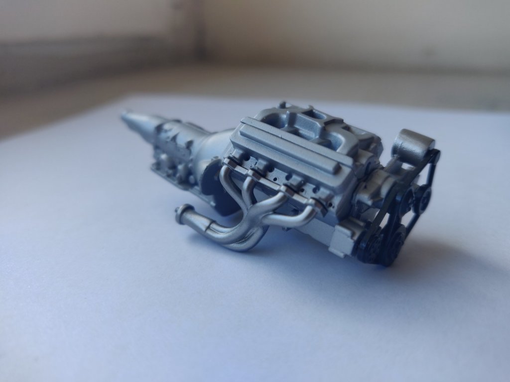

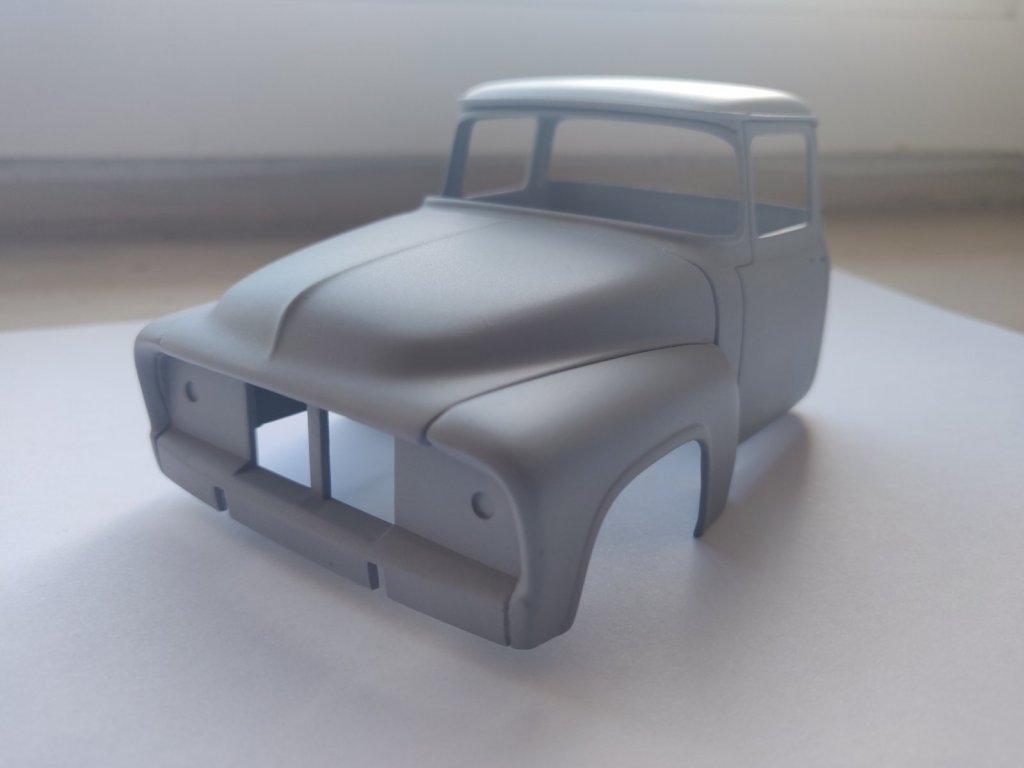

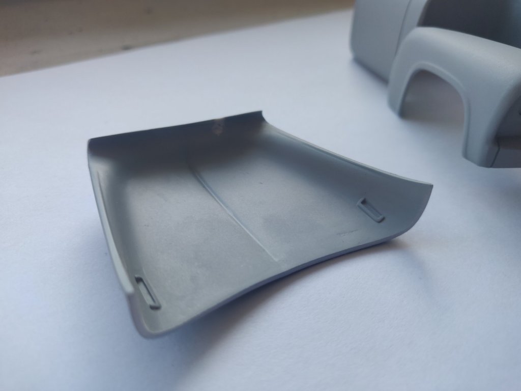

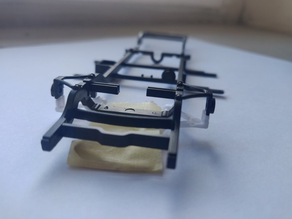

Популярный пост kolucci 401 Опубликовано 1 May 2020, 07:49:21 Автор Популярный пост Жалоба Поделиться Опубликовано 1 May 2020, 07:49:21 Начал строить. Подглядел у @Tolibass, что капот спереди закругляется. Простите, Анатолий) Решил, что до конца своей стройки больше подглядывать не буду. В общем, кабина сейчас выглядит так. Капот Покрасил раму. Сижу, смотрю на переднюю подвеску... Амортов нет... Колеса не поворачиваются... Колеса между собой соединяются осью... В общем, подвеска передняя что-то не очень. Думаю вот, решиться или нет на переделку небольшую. Ну и двигатель начал. Ну и хром смыл. Фоткать не буду) Всем удачи! 8 Ссылка на сообщение Поделиться на другие сайты
Tolibass 7400 Опубликовано 1 May 2020, 13:32:52 Жалоба Поделиться Опубликовано 1 May 2020, 13:32:52 @kolucci Денис подглядывай , секретов нет, важно что бы модель была достойной. 1 Ссылка на сообщение Поделиться на другие сайты

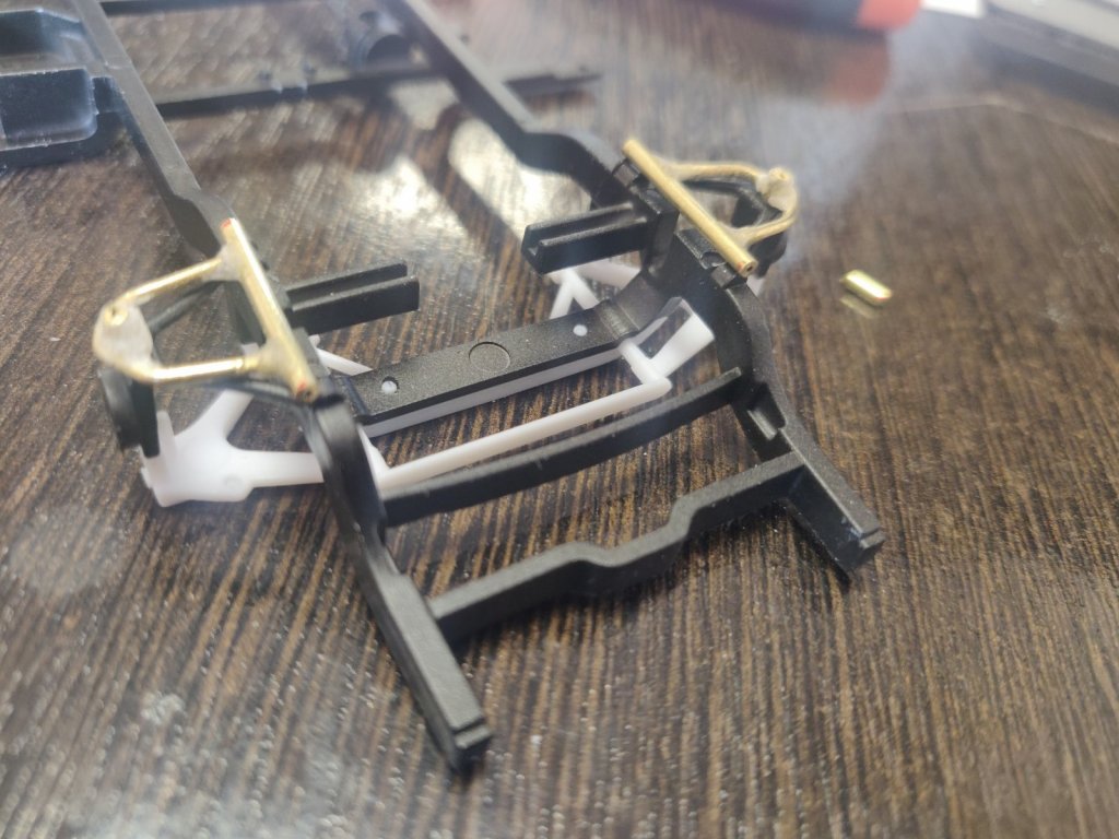

Популярный пост kolucci 401 Опубликовано 2 May 2020, 04:07:35 Автор Популярный пост Жалоба Поделиться Опубликовано 2 May 2020, 04:07:35 14 часов назад, Tolibass сказал: @kolucci Денис подглядывай , секретов нет, важно что бы модель была достойной. Спасибо, Анатолий У меня малюсенькое обновление. Сидел ночью работал и решил попробовать сделать верхние рычаги из латунной трубки (клеил на суперклей с содой). Получилось вот так. сделаю ещё аморты и, видимо, рискну и распилю подвеску... Нижние рычаги не буду трогать. 5 Ссылка на сообщение Поделиться на другие сайты

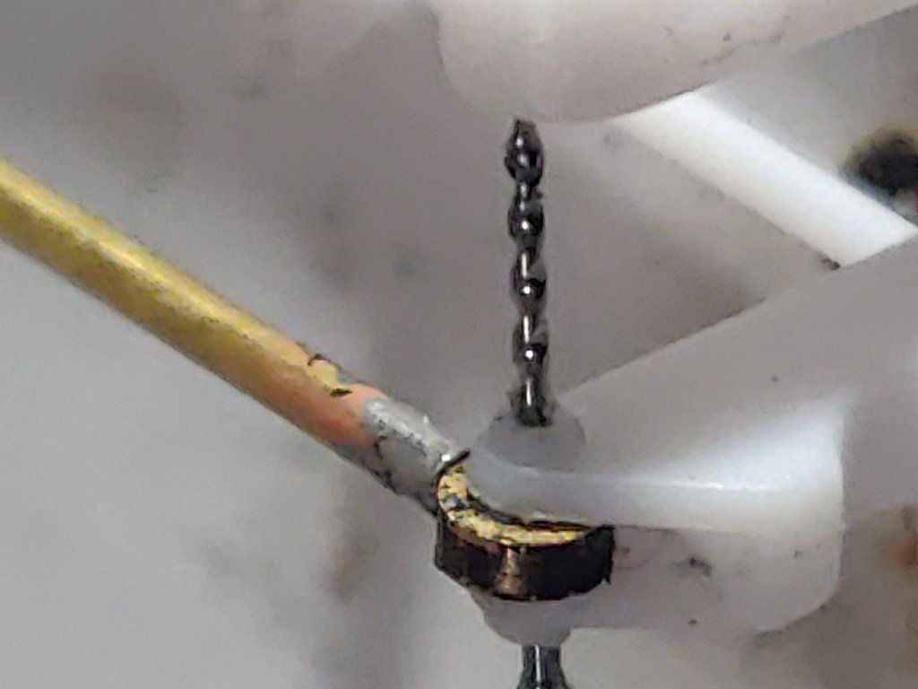

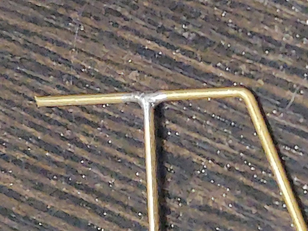

Популярный пост kolucci 401 Опубликовано 2 May 2020, 12:35:09 Автор Популярный пост Жалоба Поделиться Опубликовано 2 May 2020, 12:35:09 @boxer, а я вот вчера почитал, что там надо флюс какой-то специальный и припой. И греть горелкой газовой. Я поэтому даже пробовать не стал... А сейчас попробовал. Отлично пропаивается и держится очень крепко. Паял встык обычным 40-ваттным паяльником. Видимо, я переделаю рычаги) Спасибо! Для пробы один спаял. По-моему, имеет право на жизнь. 9 Ссылка на сообщение Поделиться на другие сайты

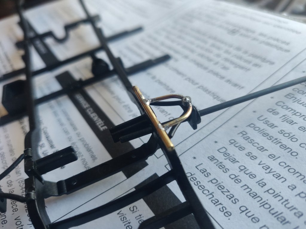

Популярный пост kolucci 401 Опубликовано 22 Jun 2020, 12:23:11 Автор Популярный пост Жалоба Поделиться Опубликовано 22 Jun 2020, 12:23:11 Небольшой апдейт) Это история о том, как все пошло не по плану. А план был простой: сделать хотя бы уже одну машину "из коробки". Но нет... понесло опять куда-то. Теперь есть риск, что эта машина не закончится просто никогда))) В общем, я продолжаю заморачиваться с подвеской. Передняя подвеска теперь вся из трубок... Верхний рычаг, вид сверху: пока что все держится на булавках. Аморты передние буду еще доделывать, чтобы они по высоте подходили. На следующем фото видно крепление стабилизатора. Такого в жизни, конечно, не бывает))) Еще фотка передней подвески: Передняя подвеска, вид снизу: Поворотный кулак (спаянные трубки, замазанные эпоксидным пластилином): Задние рычаги (тоже трубки паял): Задние аморты сейчас в таком виде: В общем, я с трудом представляю уже, как я все это буду собирать и крепить, и что там будет с углами установки колес и клиренсом... Чую я, будет весело. Всем хорошего дня и удачи! 12 Ссылка на сообщение Поделиться на другие сайты

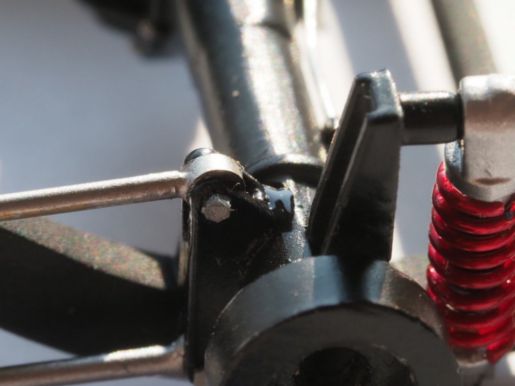

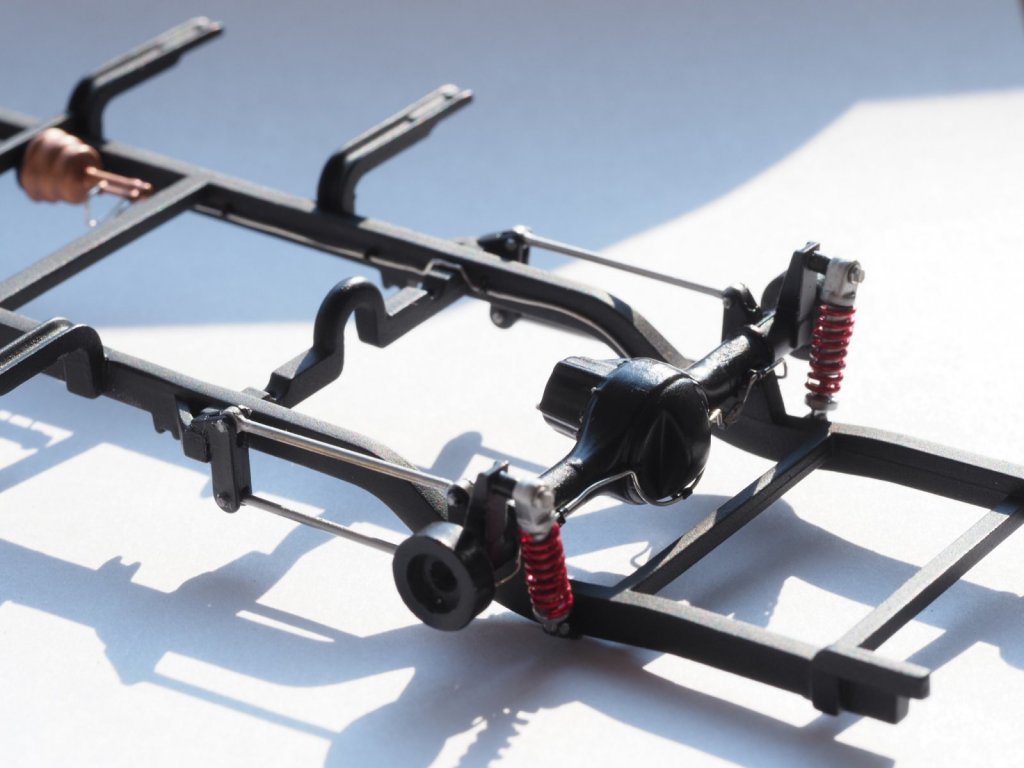

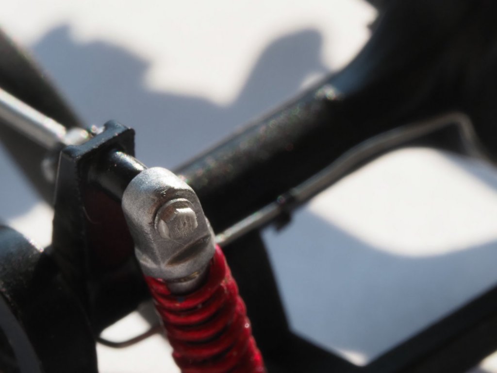

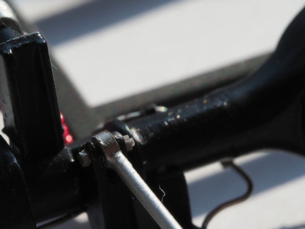

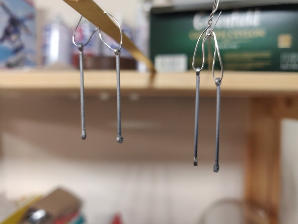

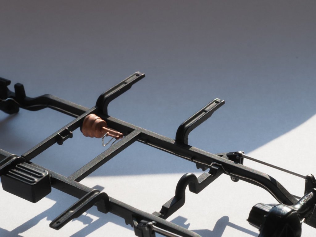

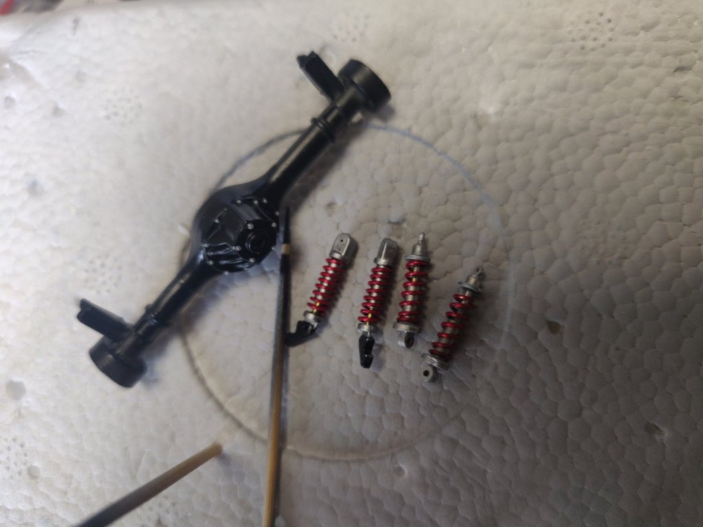

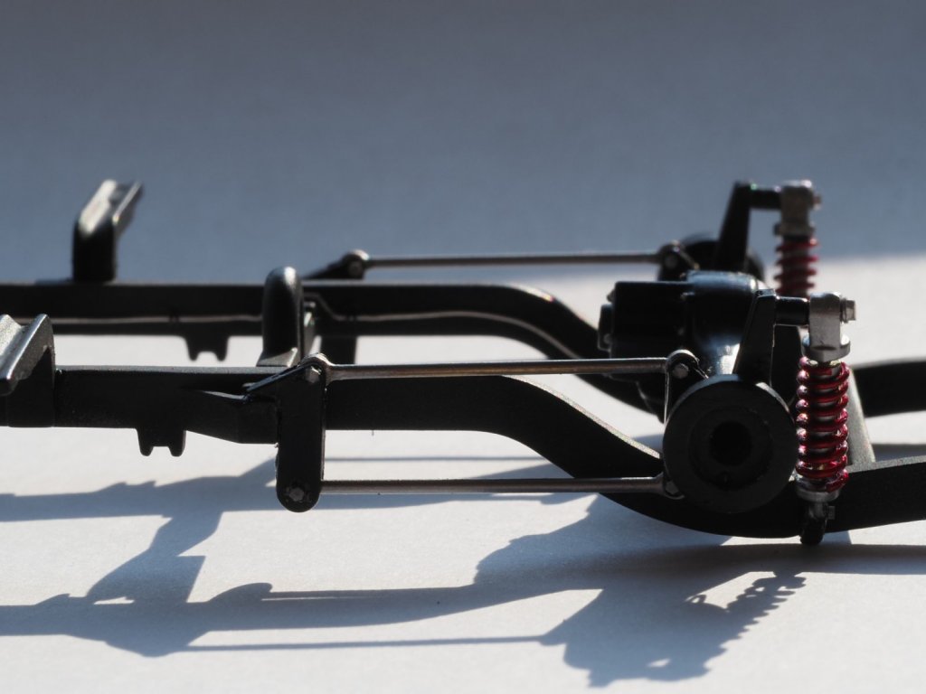

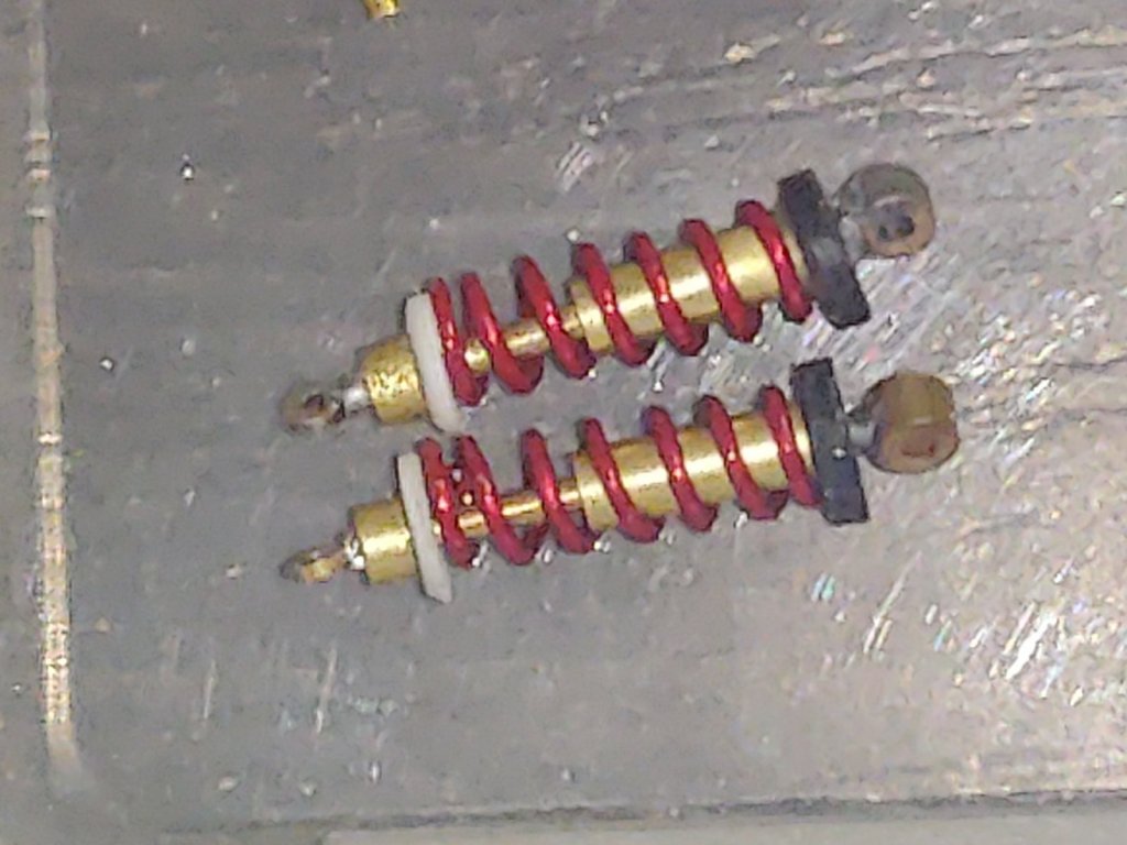

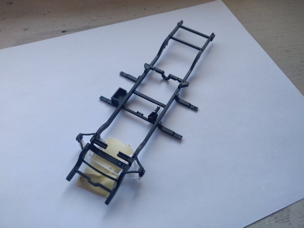

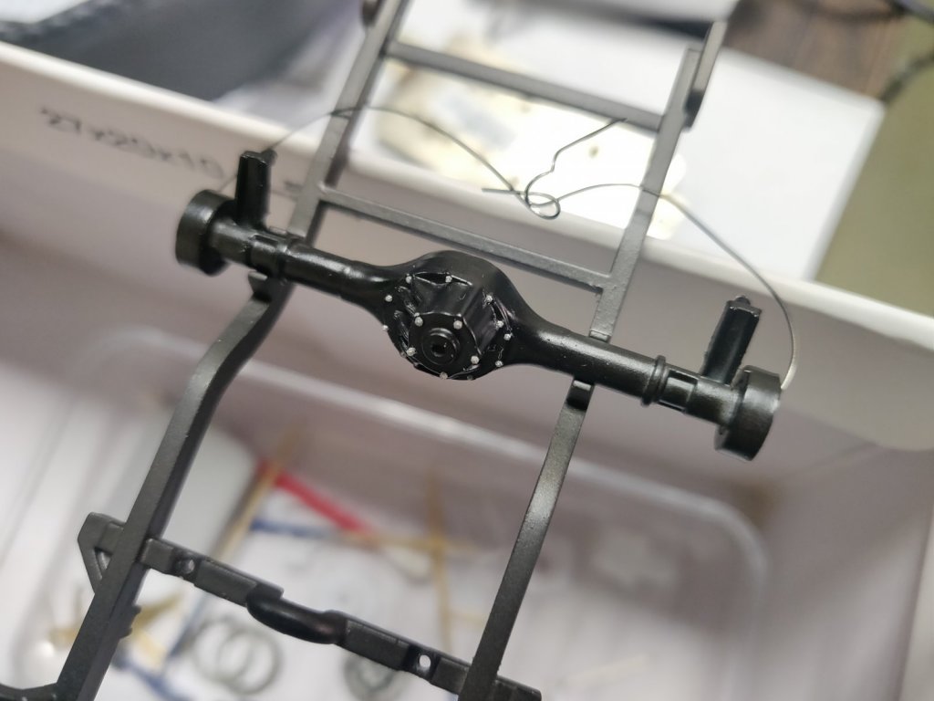

Популярный пост kolucci 401 Опубликовано 11 Jul 2020, 04:25:09 Автор Популярный пост Жалоба Поделиться Опубликовано 11 Jul 2020, 04:25:09 (изменено) @AeroMax я на передних амортиках так сделал, но что-то решил не переделывать особо заднюю подвеску (а там мост жёстко к раме крепится), поэтому и передняя подвеска будет жёсткая. Небольшой апдейт: Фоткал не всё, но основные этапы на фото есть. 1. Передние амортики в процессе сборки: (Тут все с нуля, ничего родного нет. Все из трубок разного диаметра) 2. Покрашенные задние тяги (тоже трубки) 3. Отверстия под задние тяги (ну и сами тяги ещё не покрашенные видны) 4. Задний мост (покрасил + болтики мастерклаб) 5. Задний мост и все амортики 6. На раме проложил тормозной контур (передний и задний) 7. Собрал заднюю подвеску 8. Задний амортизатор крупным планом 9. Крепление тяги задней крупным планом (с болтиками мастерклаб). 10. Задняя подвеска, вид сбоку Вроде, пока все... Теперь надо как-то собраться с духом и собрать переднюю подвеску. Всем удачи! Изменено 11 Jul 2020, 06:40:08 пользователем kolucci лишние фото убрал 15 Ссылка на сообщение Поделиться на другие сайты
