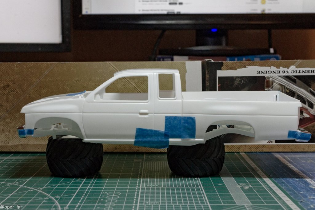

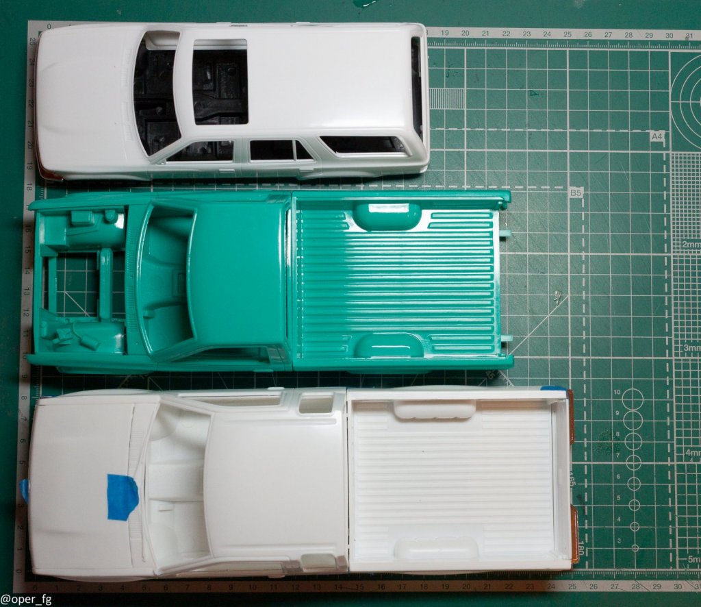

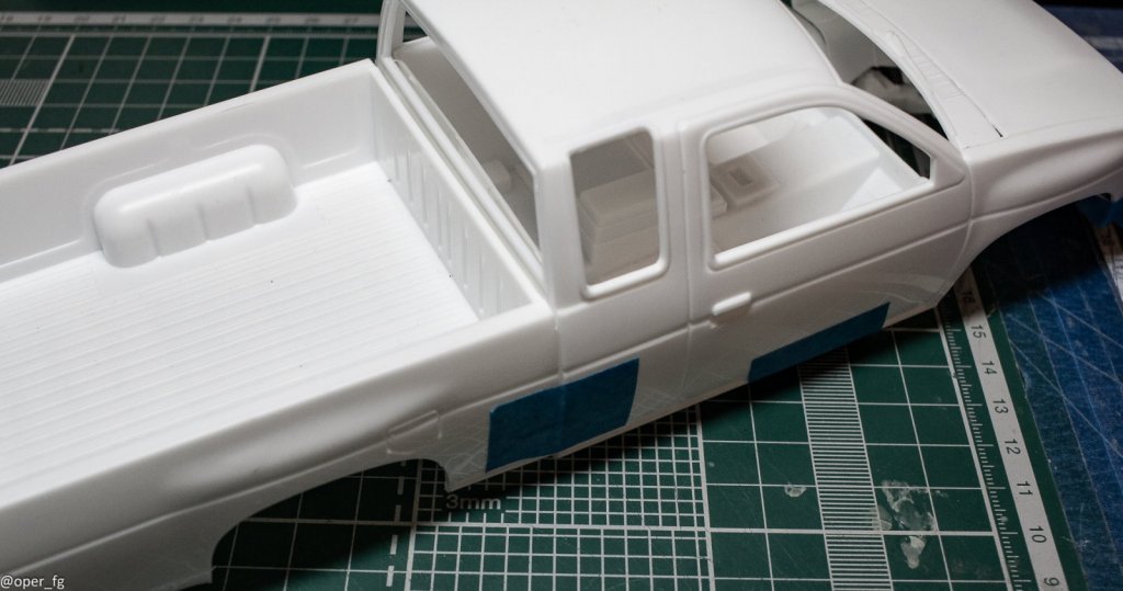

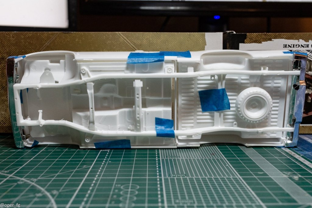

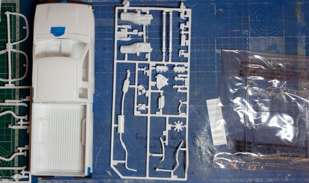

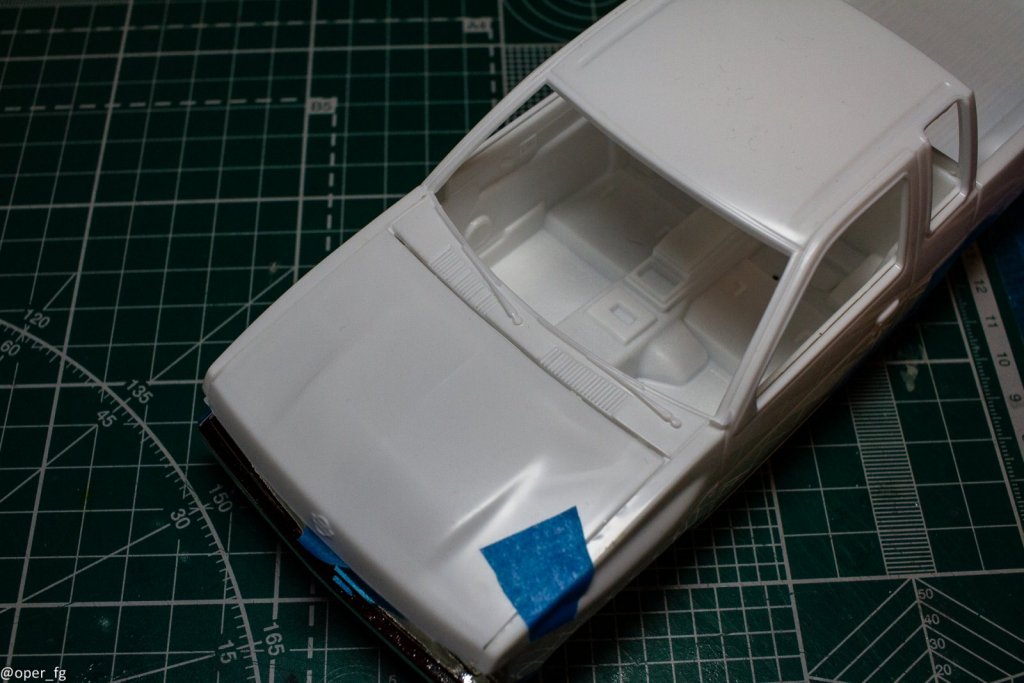

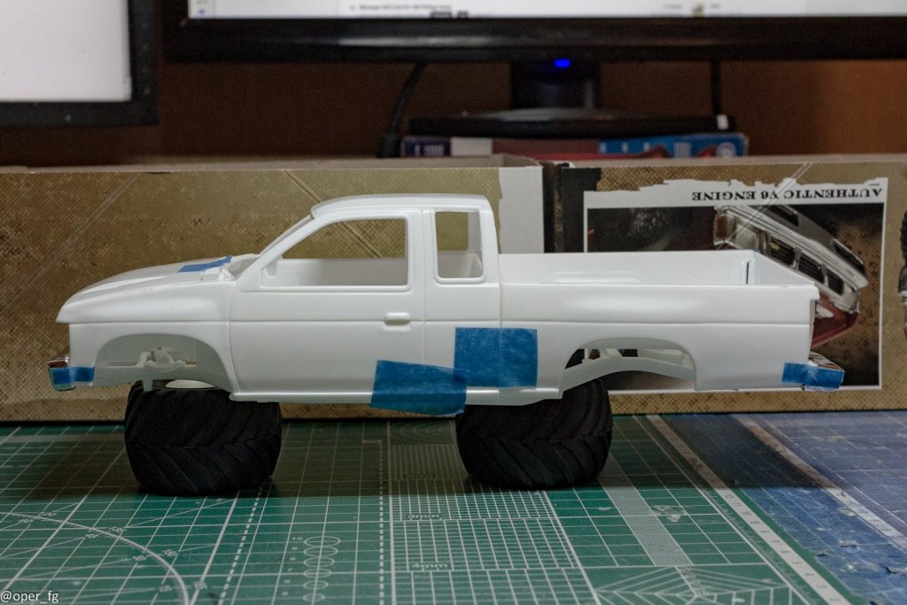

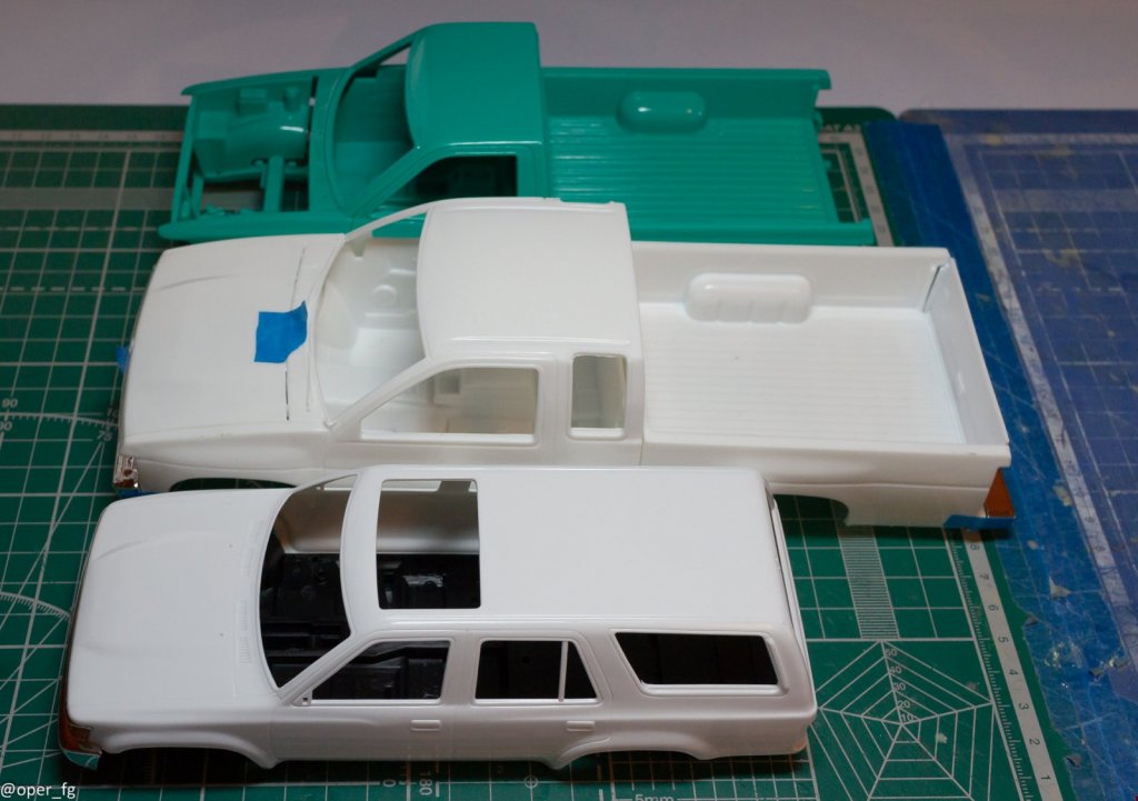

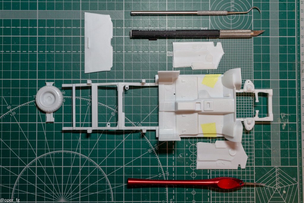

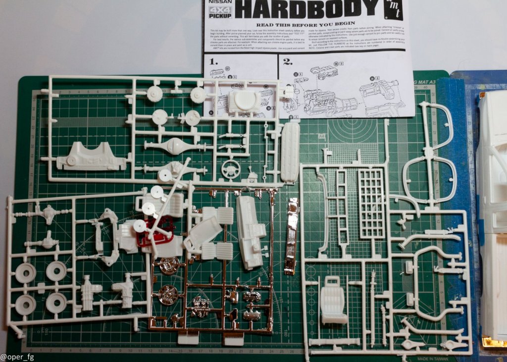

Популярный пост oper 923 Опубликовано 3 Apr 2020, 16:06:03 Популярный пост Жалоба Поделиться Опубликовано 3 Apr 2020, 16:06:03 Всем привет. Так как любимый мной масштаб 1/20 обошли стороной. Буду строить свою модель в рамках поддержки конкурса, это значит что в голосовании она не будет участвовать. Выбирал между GMC sonoma, TOYOTA hilux и этим ниссаном. Ниссан победил просто потому что он больше по габаритам:-) Ниже сравнение между парой пикапов в 1/20 и хайлюксом от аошимы в 1/24. Пластик производит двоякое впечатление. С одной стороны он мягкий и приятный в обработке, с другой есть следы утяжин и облой. В наборе есть двигатель, достаточно проработанная рама...и дворники отлитые вместе с кузовом. Идея постройки заключается в том, что бы собрать этакого трудягу в мере после апокалипсиса. Такой экспресс-кар, доставляющий не большие грузы или людей между городами. В меру доработанный и немного подвергшийся воздействию атмосферы, выгоревшая краска, следы коррозии и вмятины. В настоящий момент решаю какие диски и резину использовать. То что идет в наборе можно смело выкидывать. 13 Ссылка на сообщение Поделиться на другие сайты

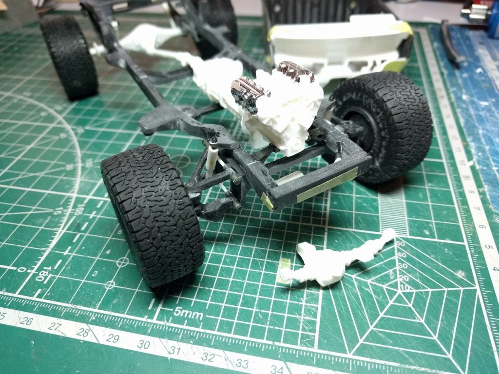

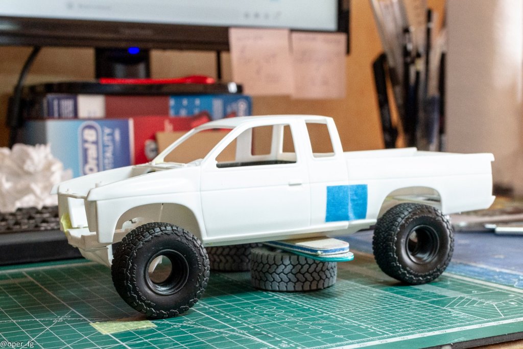

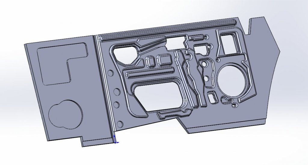

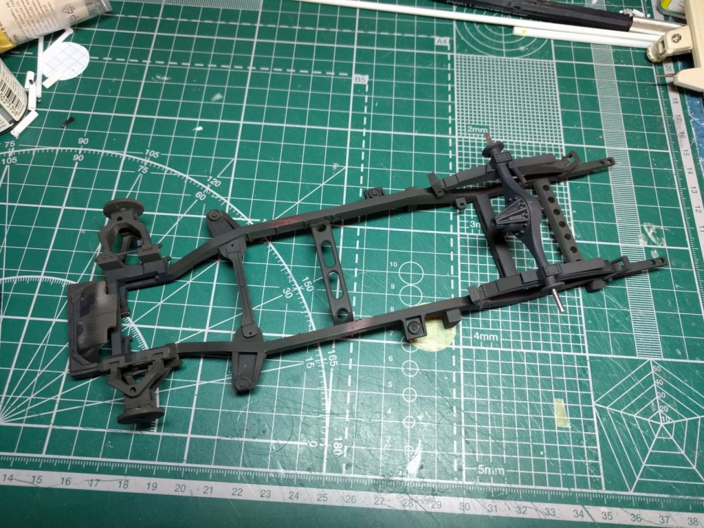

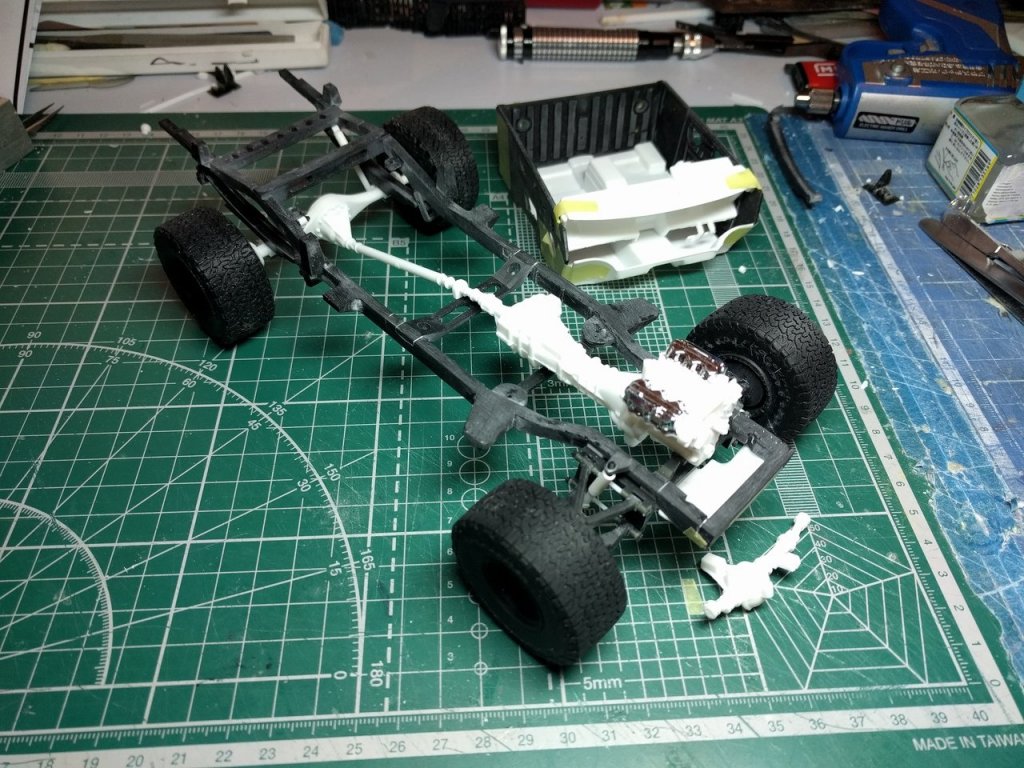

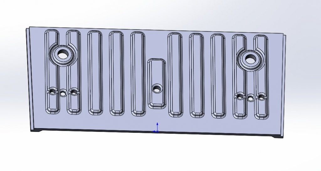

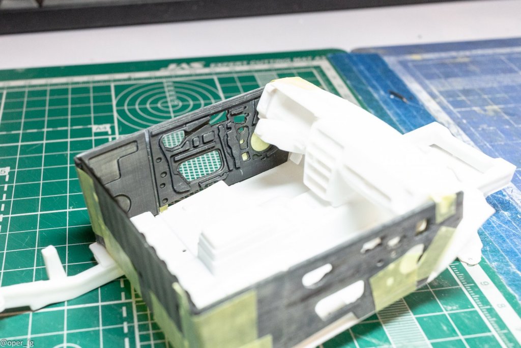

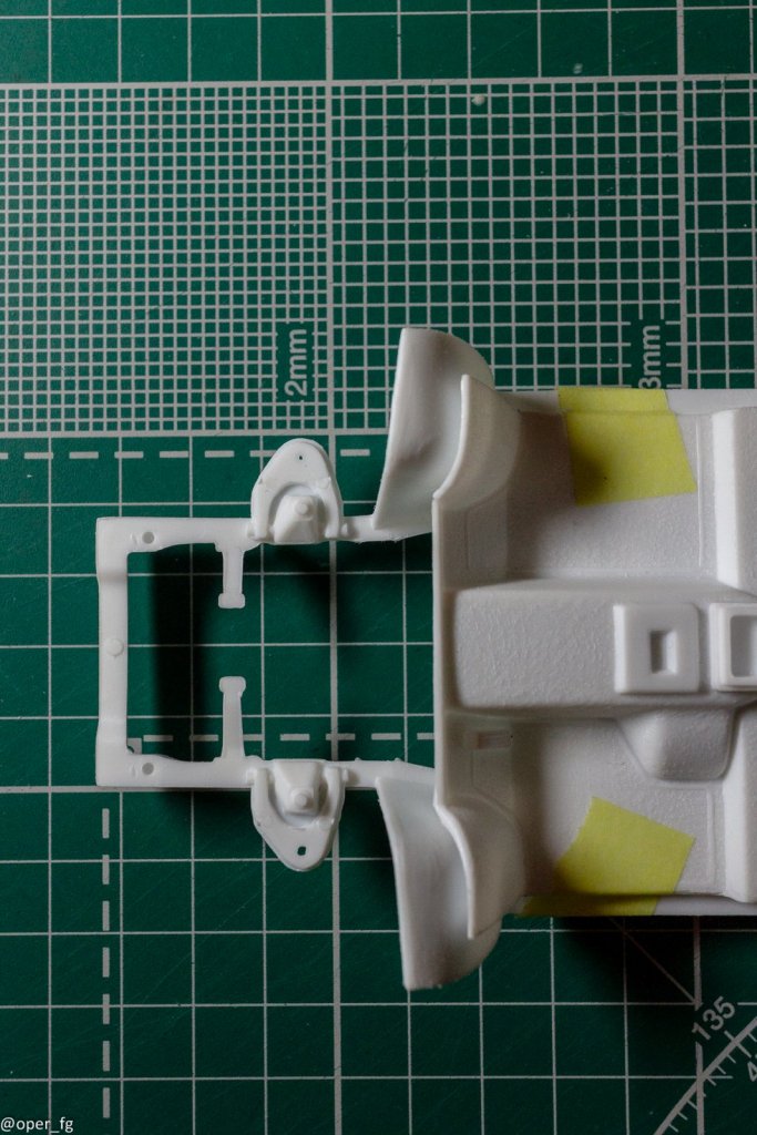

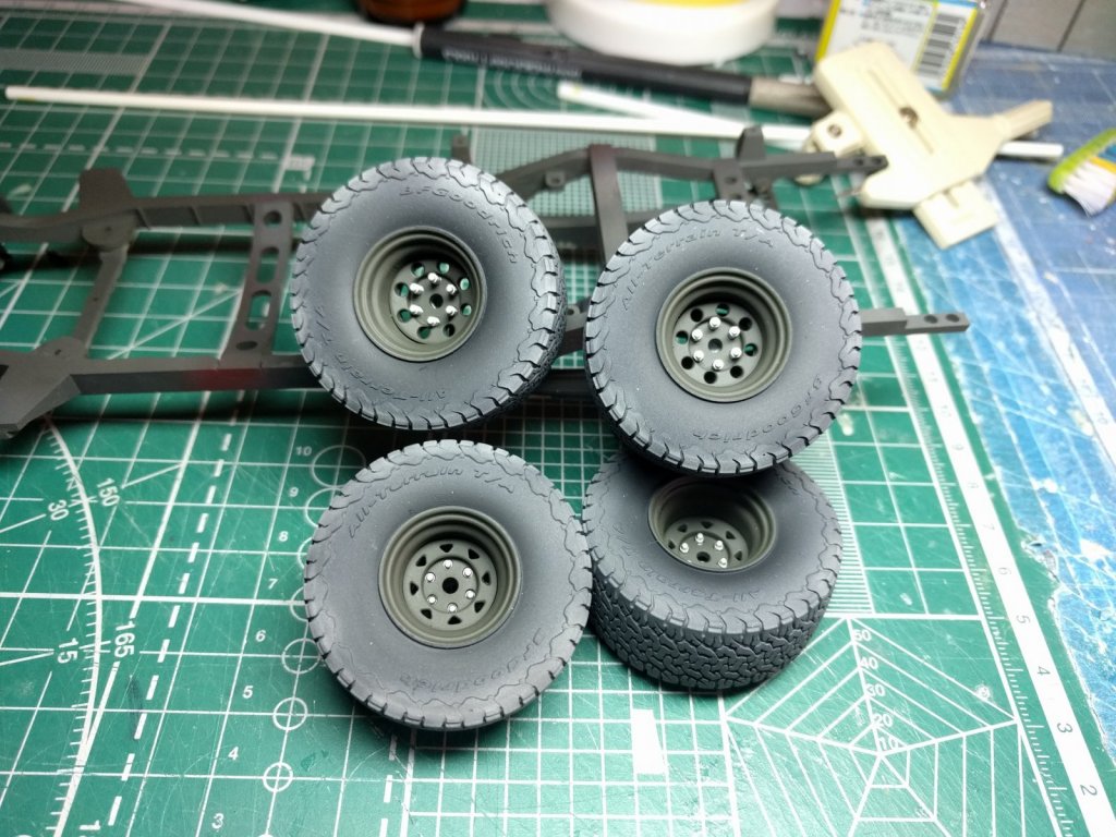

Популярный пост oper 923 Опубликовано 8 Apr 2020, 19:27:29 Автор Популярный пост Жалоба Поделиться Опубликовано 8 Apr 2020, 19:27:29 (изменено) Небольшие продвижения. Были смоделены и напечатаны шины(вместе с ободом, что бы исключить литье и ускорить процесс). Останется выбрать только центральные диск с рисунком, к примеру из ассортимента Lodio Drive, окрасить и сделать везеринг. Все шины что есть, либо слишком большие, от игрушек 1/16, либо слишком мелкие. После шин встал вопрос доработки рамы. В ките она немного винтом и стоковая подвеска не даст нормально поставить новые колеса. Плюс попытка усилить ее при помощи прутков, не понравилась. Дорабатыя подвеску увлекся, и теперь есть целая рама, под мой любимый клиренс и вылет:-) Создавал с учетом идеи постройки, как будто это существенно доработанный джип. Пока стоят ступицы на 4 гайки, (те, что были созданы раньше) и габаритные макеты колес. Пример родного рычага: Рама модели достаточно точно воспроизводит прототип, поэтому ориентировался на нее. Возможно что то еще упустил. Следующий на очереди вопрос салона. Будут голые дверные карты и задняя спинка. Снова 3д визуализация Родная ванна салона показалась уже, большие щели между кабиной и ванной. Компенсировал это в новых деталях. Останется только "расширить" пол. Новые детали установлены: Впереди доработки заднего моста. Примерный клиренс: На этом пока все. Надею осилю все задумки) Изменено 8 Apr 2020, 19:30:40 пользователем oper 22 Ссылка на сообщение Поделиться на другие сайты

Anthony 1640 Опубликовано 12 Apr 2020, 04:36:52 Жалоба Поделиться Опубликовано 12 Apr 2020, 04:36:52 Неплохо ращенка выглядит. На чем печатал и с каким шагом? Ссылка на сообщение Поделиться на другие сайты
oper 923 Опубликовано 14 Apr 2020, 19:05:03 Автор Жалоба Поделиться Опубликовано 14 Apr 2020, 19:05:03 В 11.04.2020 в 13:32, Driver сказал: Читер Возможно) Альтернатив для 1/20 все равно нет, приходится самому все делать, плюс этот кит в рамках поддержки конкурса идет. В 12.04.2020 в 07:36, Anthony сказал: Неплохо ращенка выглядит. На чем печатал и с каким шагом? Photon S, шаг 0,02 и 0,05, но очень многое зависит от смолы и пленки. Ссылка на сообщение Поделиться на другие сайты
John Wick 4101 Опубликовано 15 Apr 2020, 11:07:13 Жалоба Поделиться Опубликовано 15 Apr 2020, 11:07:13 16 hours ago, oper said: Photon S, шаг 0,02 и 0,05 Можно попросить фотографию отпечатанной детали поближе, качество поверхности оценить. Ссылка на сообщение Поделиться на другие сайты
AeroMax 1357 Опубликовано 15 Apr 2020, 15:02:28 Жалоба Поделиться Опубликовано 15 Apr 2020, 15:02:28 (изменено) . В 08.04.2020 в 22:27, oper сказал: Снова 3д визуализация Выглядит, как голый металл. А разве он сверху ни чем не закроется? Изменено 15 Apr 2020, 15:03:09 пользователем AeroMax 2 Ссылка на сообщение Поделиться на другие сайты

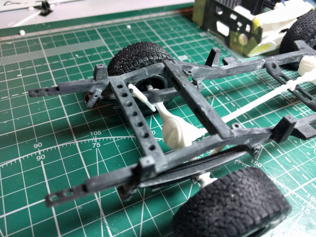

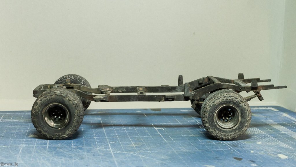

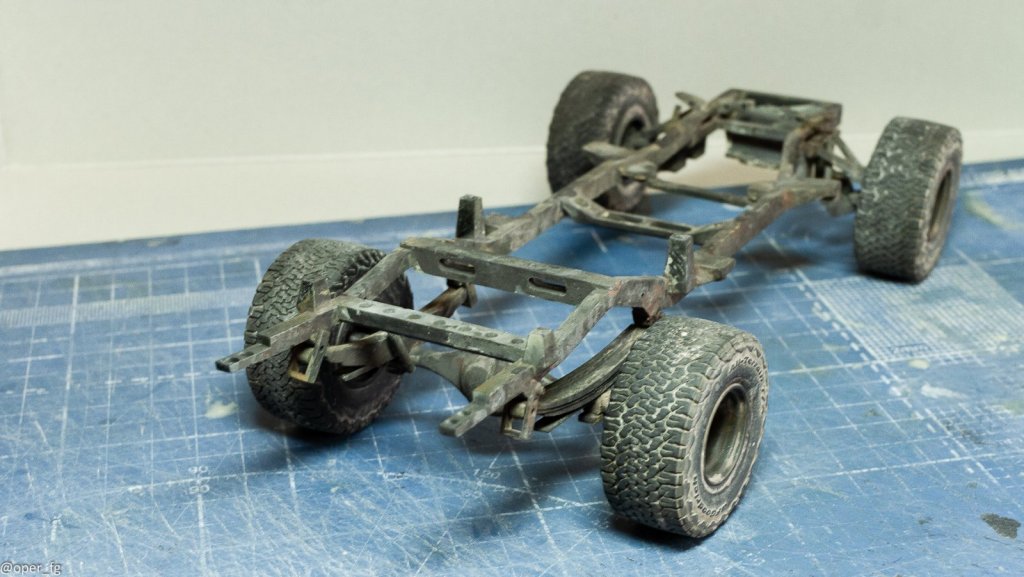

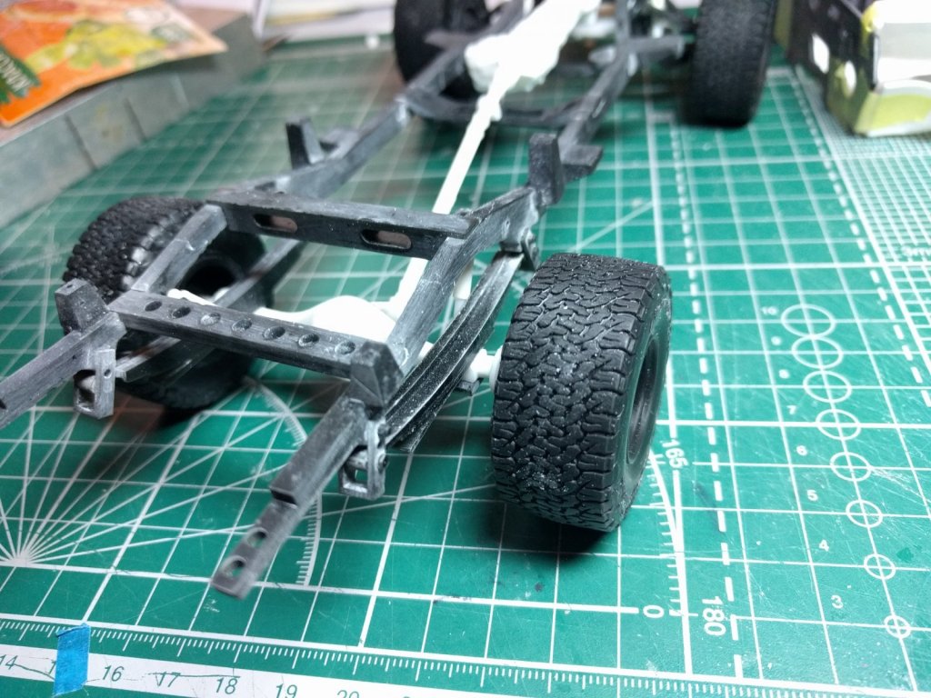

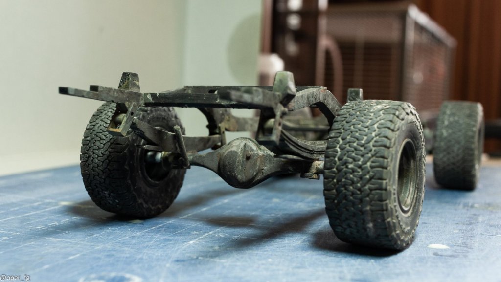

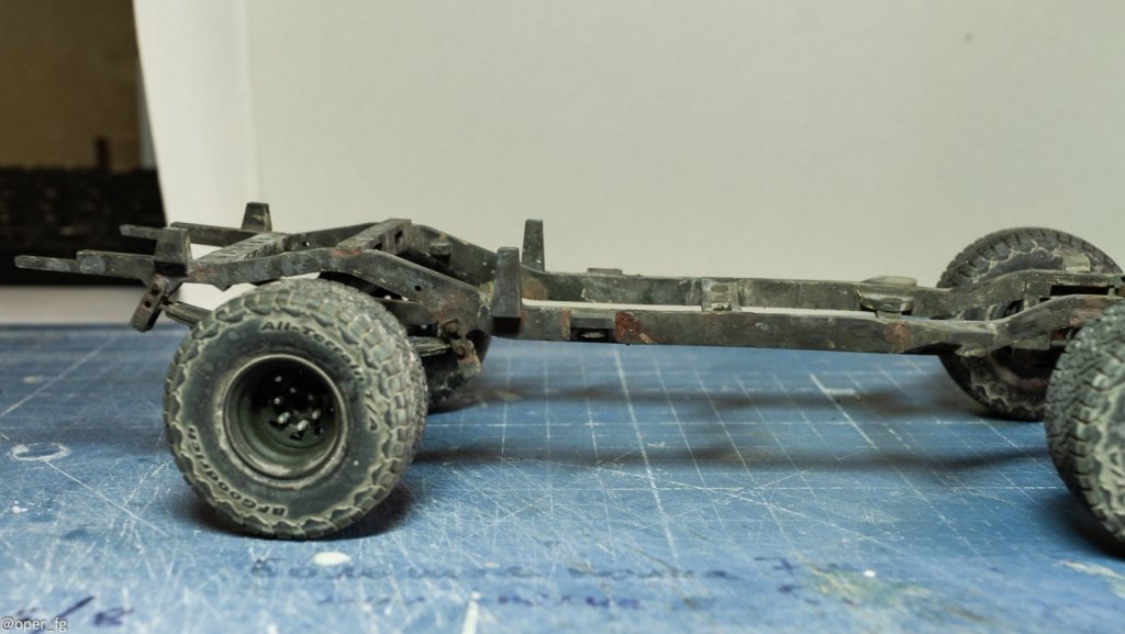

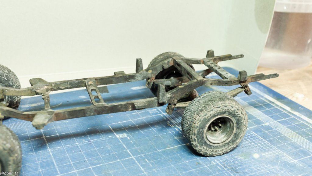

Популярный пост oper 923 Опубликовано 6 May 2020, 14:46:03 Автор Популярный пост Жалоба Поделиться Опубликовано 6 May 2020, 14:46:03 Продолжу:-) Было несколько вариантов подвески, в итоге конечный вариант такой Далее печать-примерка-склейка-окраска-везеринг. Длинные части рамы не влезали в поле печати, пришлось делить на три части, а затем склеить боковинку в одну деталь. Амортизаторы из трубок, примерка навесного. Двигатель конечно тоже заменить бы, хотя бы верхнюю часть... Окрашенная рама, подготовлена к везеренгу. Базовая окраска колес, кромка шин осветлена. Почти готовая рама: Амортизаторы еще не стоят. 16 Ссылка на сообщение Поделиться на другие сайты
boxer 1036 Опубликовано 6 May 2020, 15:43:27 Жалоба Поделиться Опубликовано 6 May 2020, 15:43:27 Хорошую вкуснятину можно и грязной съесть,.. Ссылка на сообщение Поделиться на другие сайты
PETERSON 10181 Опубликовано 6 May 2020, 16:10:22 Жалоба Поделиться Опубликовано 6 May 2020, 16:10:22 Передние концы рессор всё-таки нужно на неподвижный кронштейн крепить. А так всё здорово получается. Ссылка на сообщение Поделиться на другие сайты
oper 923 Опубликовано 6 May 2020, 16:38:33 Автор Жалоба Поделиться Опубликовано 6 May 2020, 16:38:33 27 минут назад, PETERSON сказал: Передние концы рессор всё-таки нужно на неподвижный кронштейн крепить. А так всё здорово получается. У меня с матчастью оффроуда по началу было туго. Позже уже замечал огрехи, но исправлять было поздно Ссылка на сообщение Поделиться на другие сайты

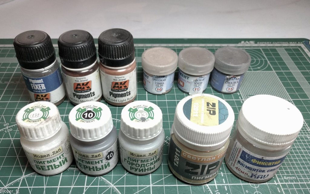

Dina 998 Опубликовано 10 May 2020, 15:04:20 Жалоба Поделиться Опубликовано 10 May 2020, 15:04:20 (изменено) @oper рама выглядит потрясно! Чем имитировали ржавчину? Изменено 10 May 2020, 15:04:45 пользователем Dina Ссылка на сообщение Поделиться на другие сайты

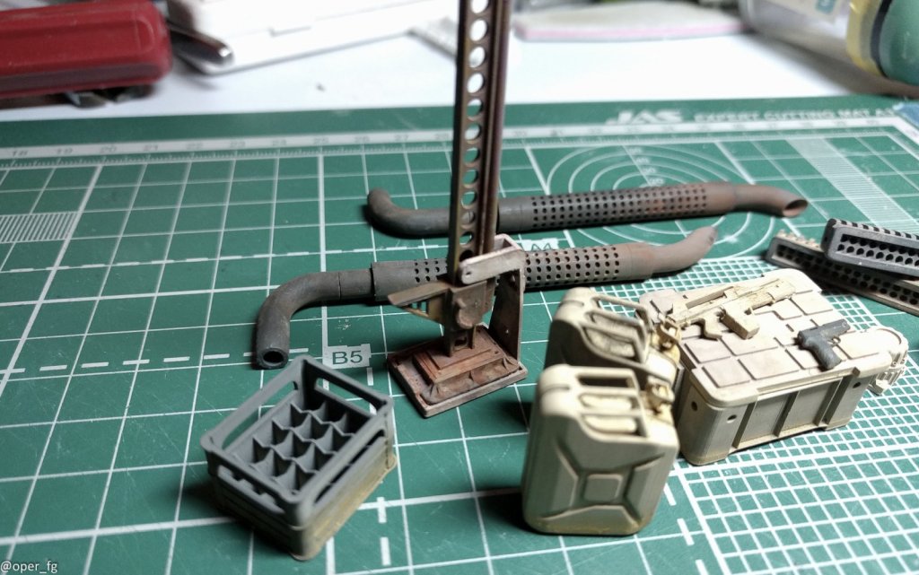

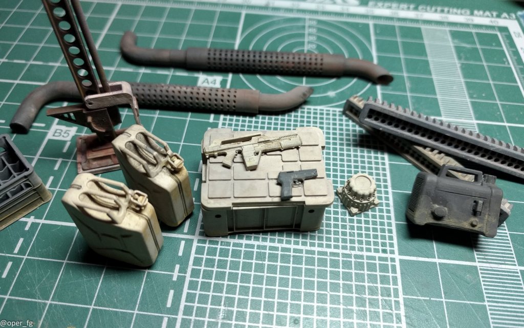

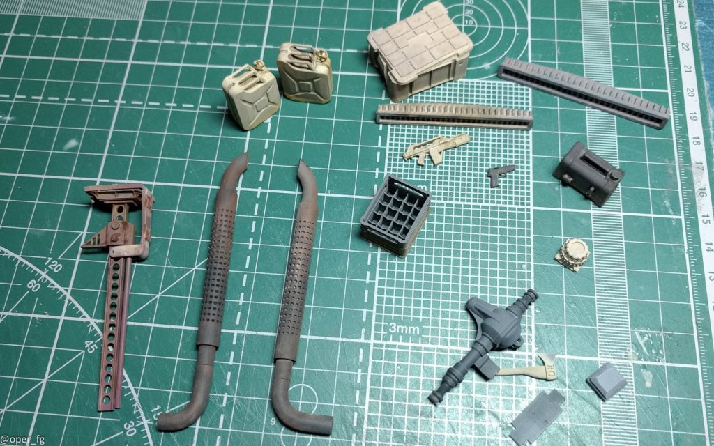

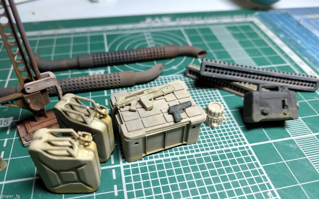

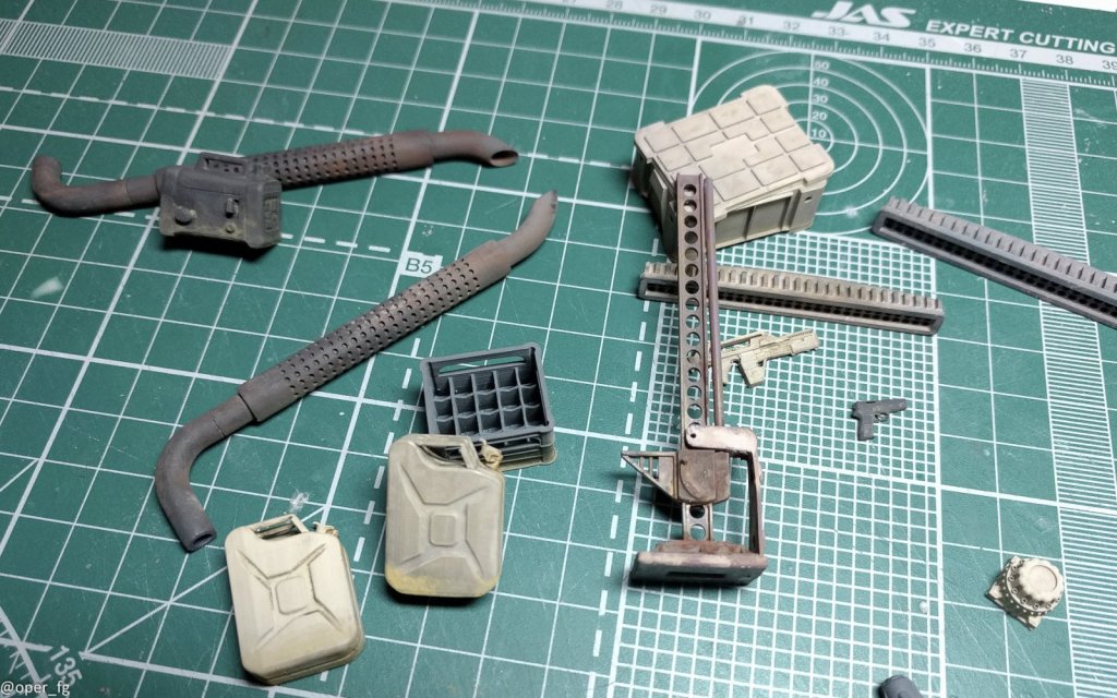

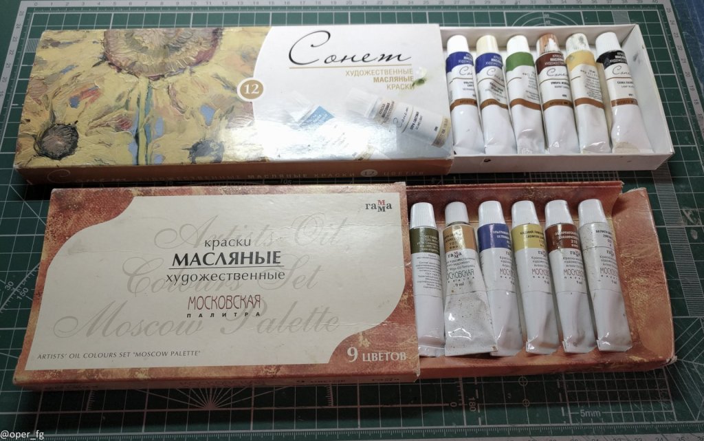

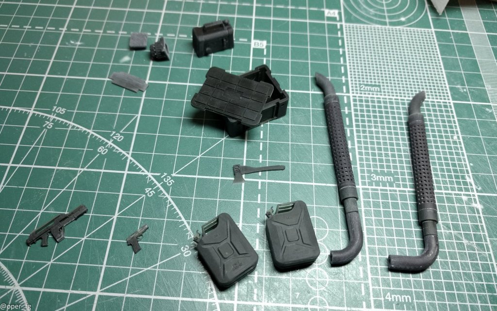

Популярный пост oper 923 Опубликовано 12 May 2020, 13:09:17 Автор Популярный пост Жалоба Поделиться Опубликовано 12 May 2020, 13:09:17 В 10.05.2020 в 18:04, Dina сказал: @oper рама выглядит потрясно! Чем имитировали ржавчину? Спасибо) Именно ржавчина - пигменты от AK-interactive. Остальные пигмены, сборная солянка, клуб ТМ, Модел.Лаб., ZIP, KAV. Мне кажется между отечественными нет разницы) Скорее роль играет качественный уайт-спирит. Для фильтров и смывок так же использую масленные краски. Вот мой набор для везеринга: Продолжаю сборку. Мелочи в кузов и некоторые детали выхлопной системы. Разработка(некоторые просто скачал и отмасштабировал), окраска, состаривание. 10 Ссылка на сообщение Поделиться на другие сайты
Tolibass 7400 Опубликовано 12 May 2020, 13:19:17 Жалоба Поделиться Опубликовано 12 May 2020, 13:19:17 Класс! Понравились канистры и ящик для бутылок. Оружие, топор, генератор - походу машина наёмника, привыкшего неделями выслеживать свою жертву, да и судя по загрязнению шасси, ездит там где волки срать боятся. )) 1 Ссылка на сообщение Поделиться на другие сайты
