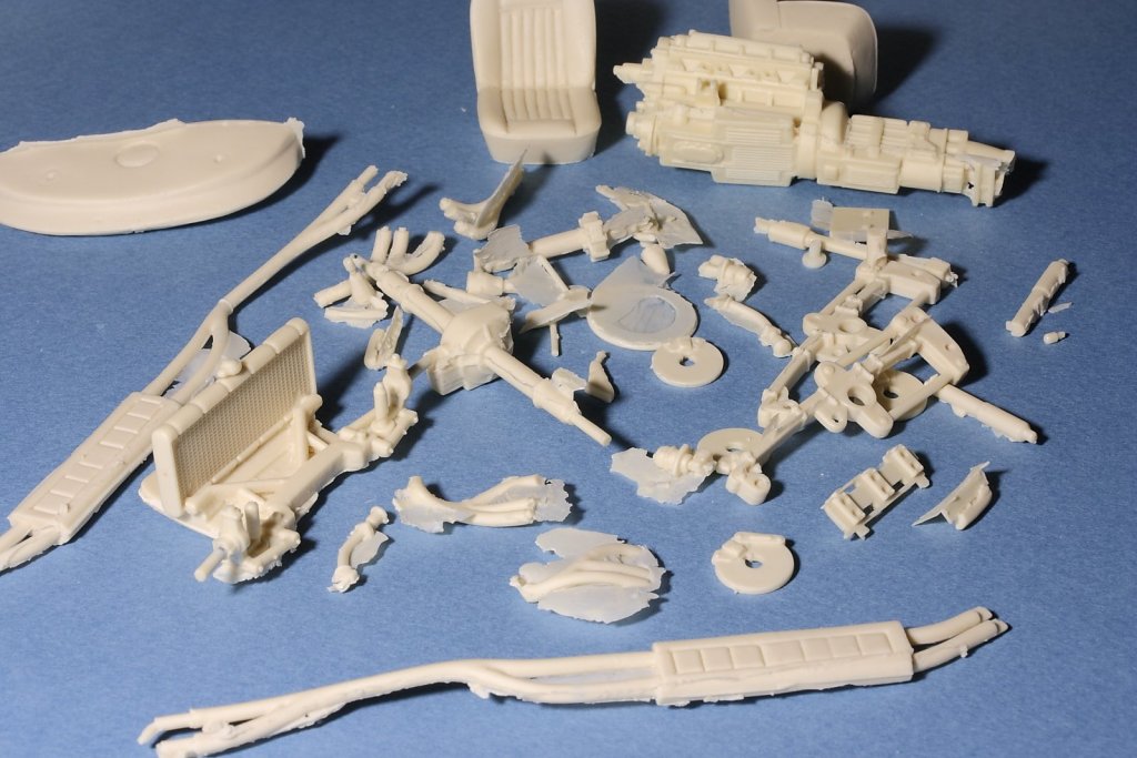

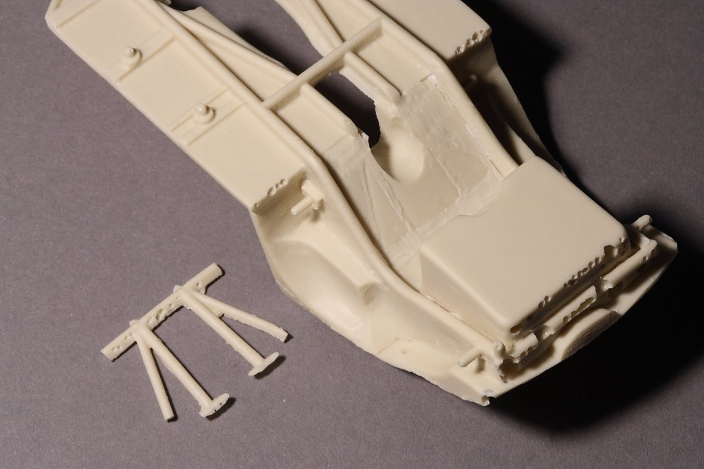

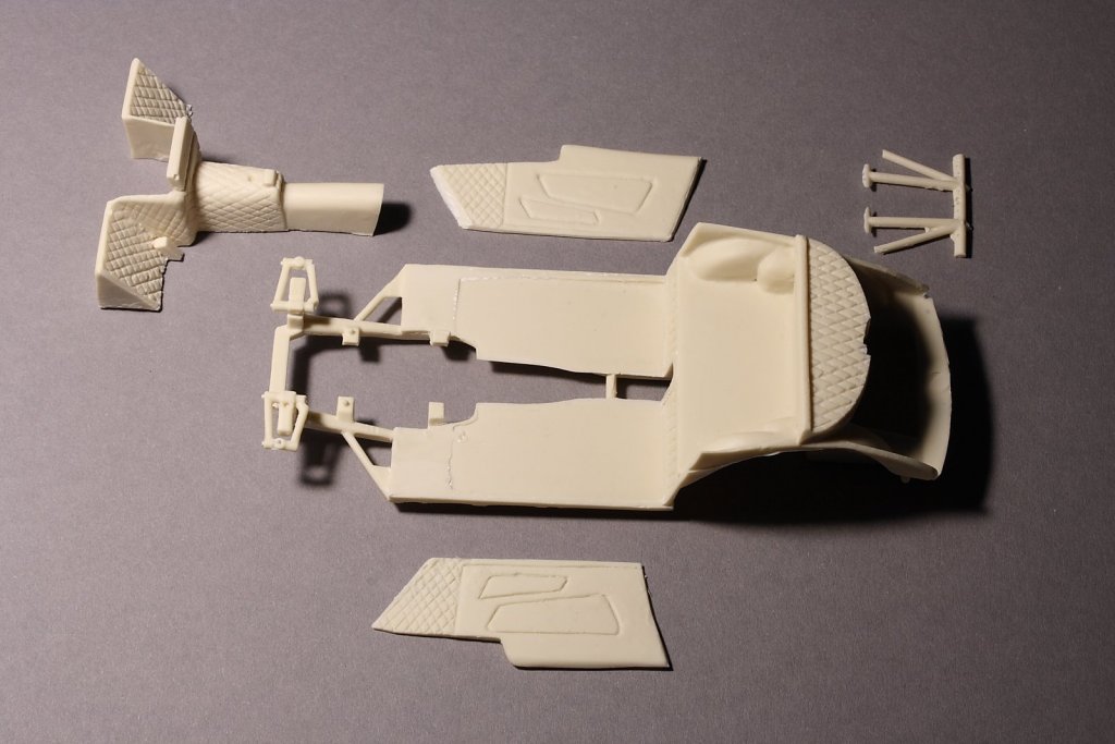

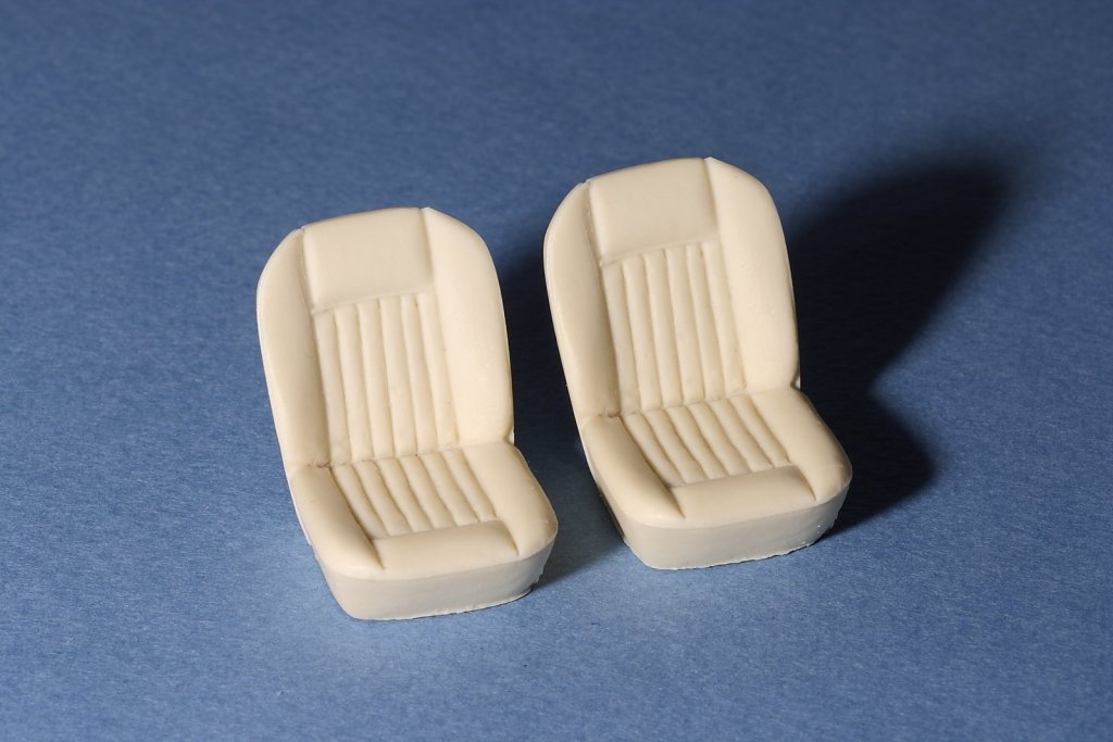

Популярный пост PETERSON 10161 Опубликовано 9 Jan 2021, 20:51:47 Автор Популярный пост Жалоба Поделиться Опубликовано 9 Jan 2021, 20:51:47 (изменено) Ну, вот я и вернулся домой. Как обещал, покажу фото содержимого кита на фоне сегодняшней даты. И немного поближе покажу то, с чем придётся воевать моему перфекционизму. Изменено 9 Jan 2021, 20:55:07 пользователем PETERSON 18 Ссылка на сообщение Поделиться на другие сайты
Tolibass 7400 Опубликовано 9 Jan 2021, 22:04:50 Жалоба Поделиться Опубликовано 9 Jan 2021, 22:04:50 Просто жесть (( , уже проще и Калифорнию купить как донора, чем пилить такой ужас. Сочувствую. Я тебе очень благодарен за обзор данного кита, это уберегло меня от покупки. Лучше бы они отдельно кузов продавали как транскит и по цене было бы намного дешевле, и нервы были бы в целые. Держись, терпения тебе в сборке. )) 2 Ссылка на сообщение Поделиться на другие сайты
PETERSON 10161 Опубликовано 10 Jan 2021, 10:12:48 Автор Жалоба Поделиться Опубликовано 10 Jan 2021, 10:12:48 @Tolibass Спасибо, Толя! Я тоже подумывал о том, чтобы купить донора, но теперь это стало сложно, да и времени очень мало. Ссылка на сообщение Поделиться на другие сайты

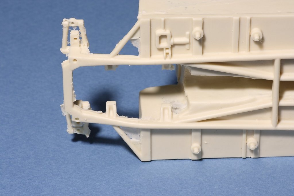

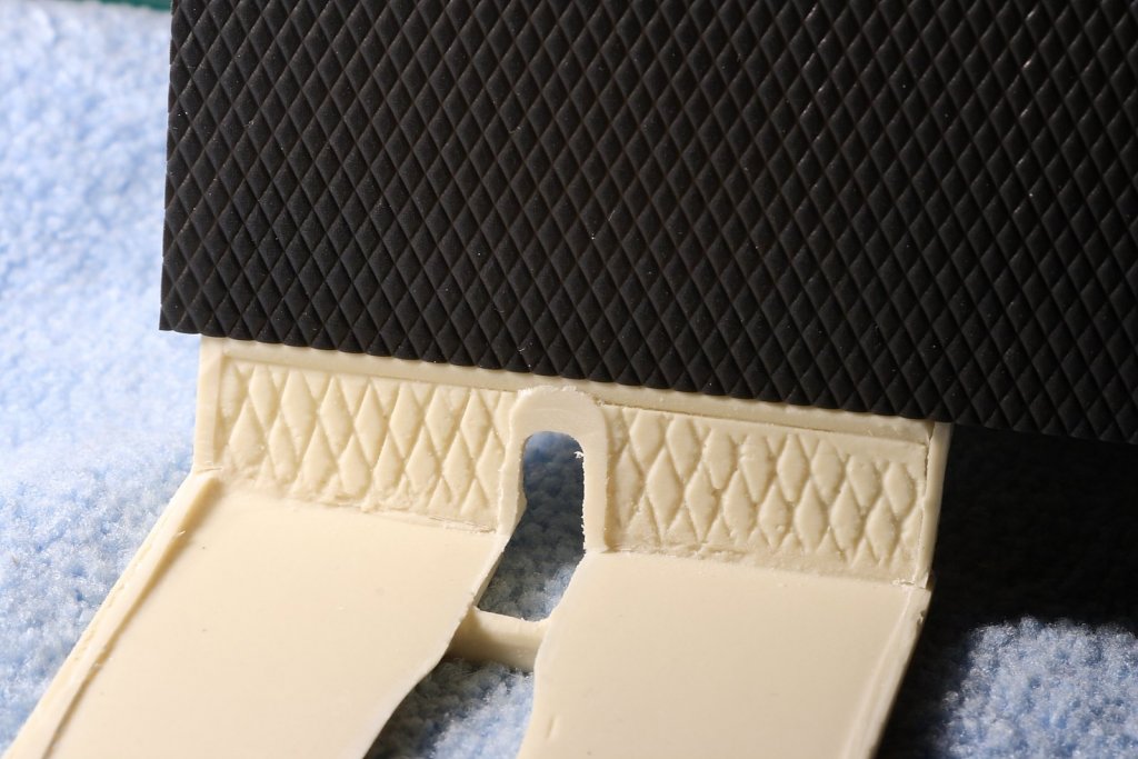

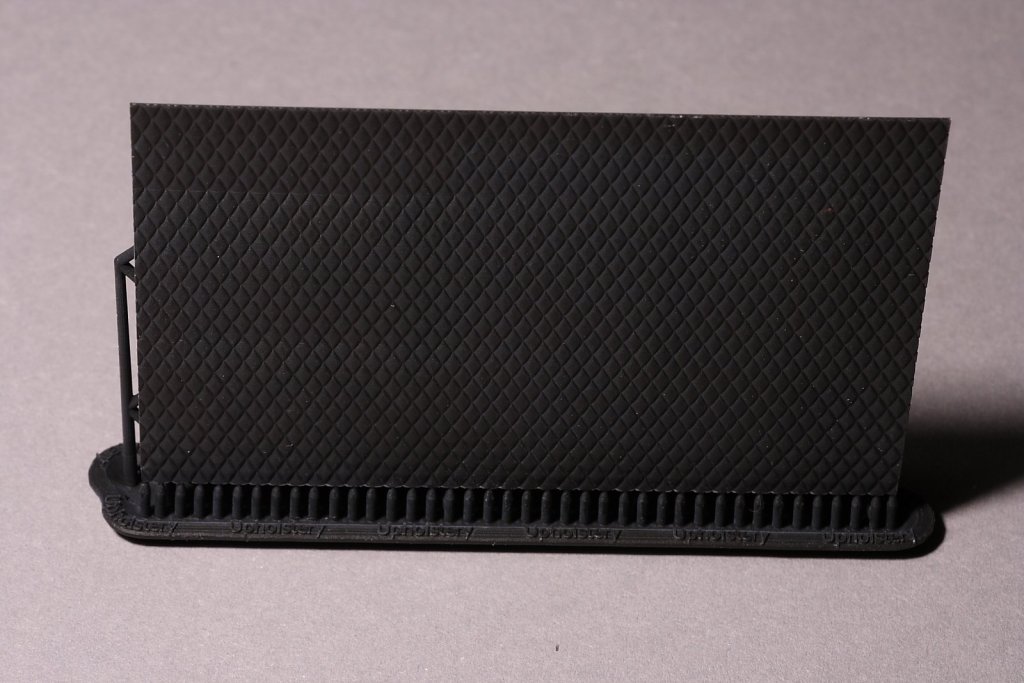

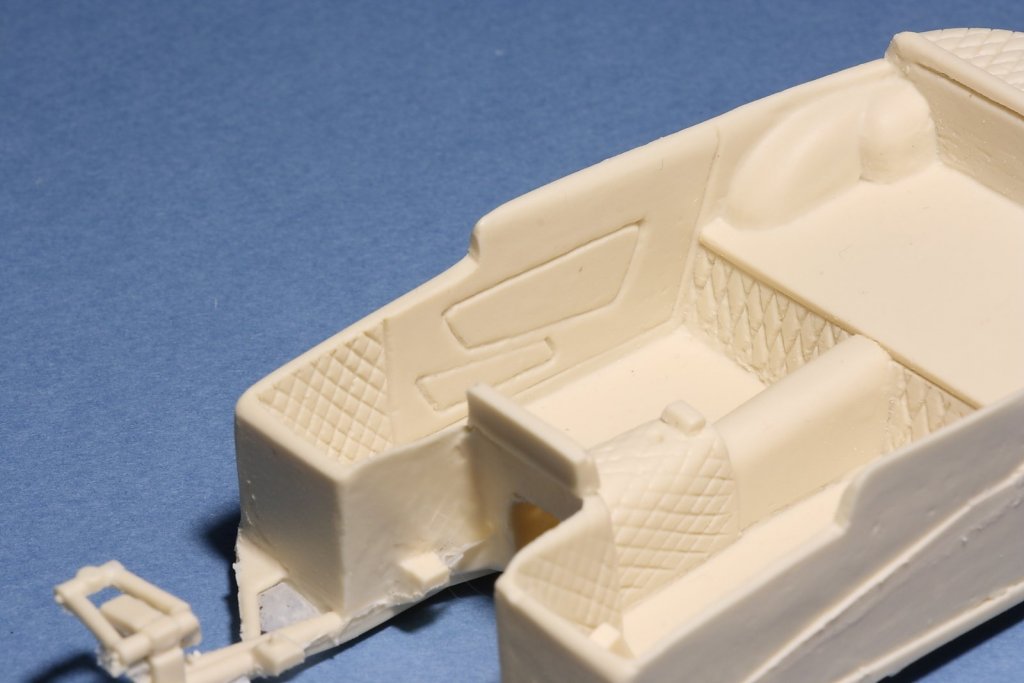

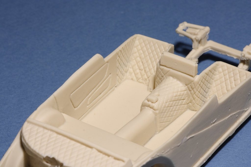

Популярный пост PETERSON 10161 Опубликовано 12 Jan 2021, 00:00:36 Автор Популярный пост Жалоба Поделиться Опубликовано 12 Jan 2021, 00:00:36 (изменено) Ну что ж, приступим, помолясь. Первым делом начал удалять облой и вскрывать пузыри. Но некоторый облой на днище просто так не удалить. Силиконовая форма у производителя потихоньку рвалась, и на место оторванных кусков затекала смола. Кстати, из своего кузова я так же извлёк кусочек силиконовой формы. Поэтому я решил срезать часть трубчатой рамы с этими дефектами. Впоследствии сделаю вместо ампутированного куска новый. Качество изготовления интерьерных обивок меня категорически не устраивало ещё до покупки кита, когда я видел их на фотографиях, но меня это не остановило от приобретения. Я сразу был готов много работать с салоном. Сначала всё расчленил на удобные для работы элементы. Затем построил в 3D модель типовой обивки и вырастил её фрагмент на своём 3D принтере. Вот сравнение с обивками, сделанными вручную португальцем. Вот такой салон должен быть в финале. Посмотрим, что у меня получится. Картинки взяты отсюда: https://talacrest.com/Ferrari-Sales/Ferrari-250-SWB-Speciale/11205.htm Изменено 12 Jan 2021, 10:29:22 пользователем PETERSON 17 Ссылка на сообщение Поделиться на другие сайты

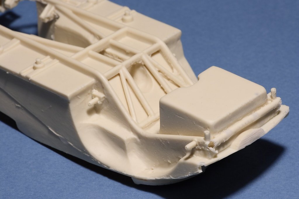

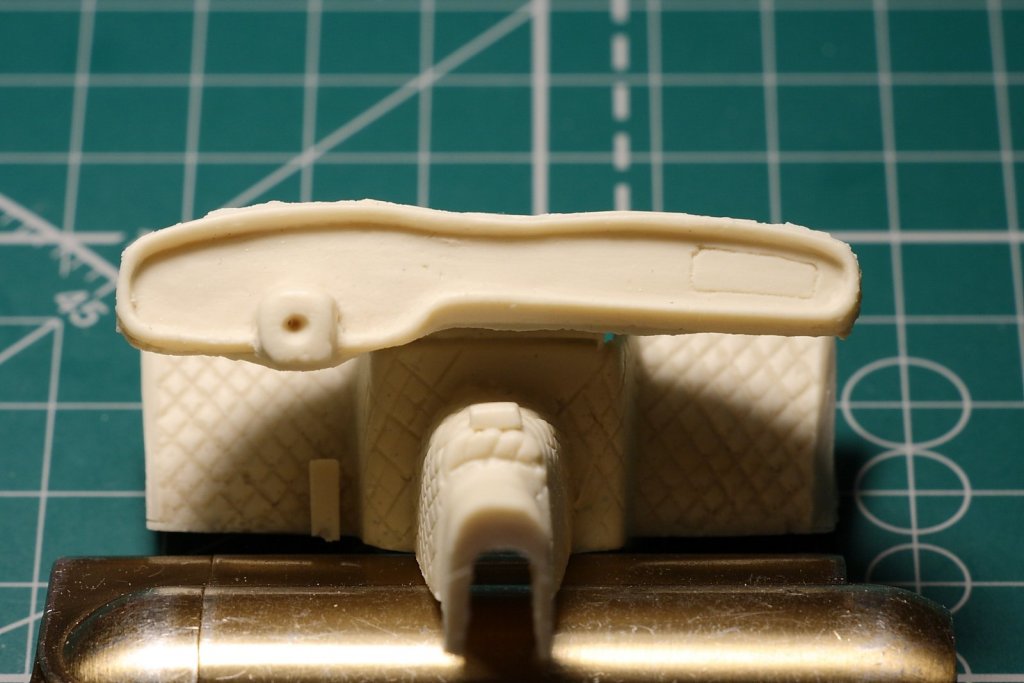

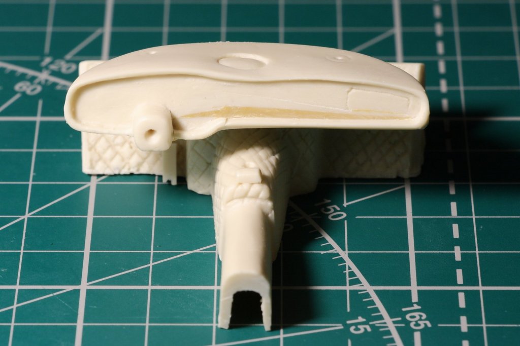

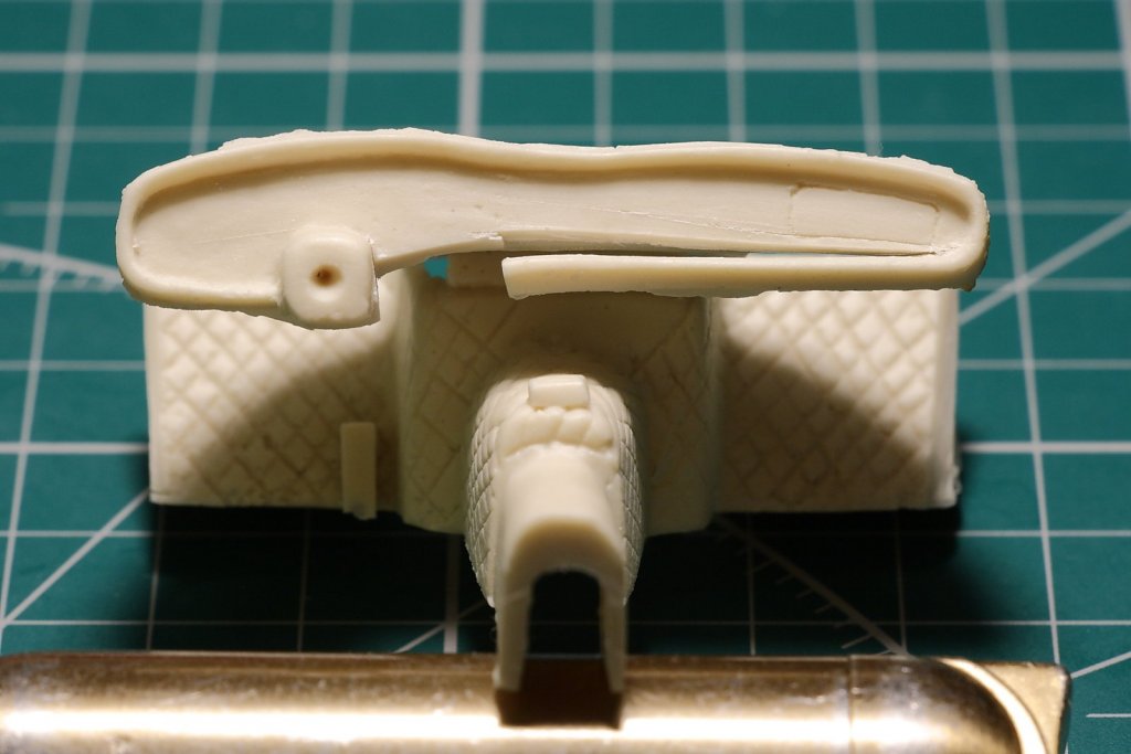

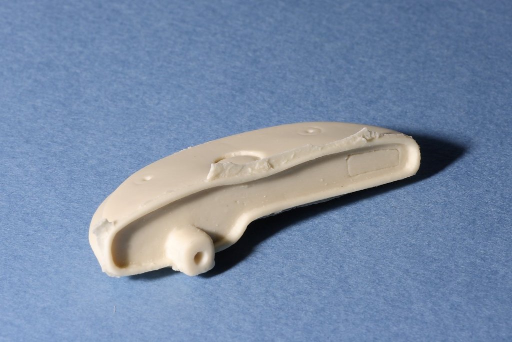

Популярный пост PETERSON 10161 Опубликовано 14 Jan 2021, 21:17:16 Автор Популярный пост Жалоба Поделиться Опубликовано 14 Jan 2021, 21:17:16 Не умею я копить кучу материала для обновления. Выкладываю понемногу, но сразу. Продолжим с салоном. Пожалуй, это самая неудачная часть кита. Глядя на приборную доску замечаем её кривоту в нижней части. Она явно непараллельна горизонту. Отпиливаем и выравниваем с нагревом газовой зажигалкой нижнюю часть. Приклеиваем на двухкомпонентную эпоксидную шпаклю от Тамии. Остаётся выровнять стык. И ещё немного пилёжки бормашинкой. Сточил не менее миллиметра с обивки потолка. Обивка на оригинале не выступает за габариты оконных проёмов, в отличие от кита. 8 Ссылка на сообщение Поделиться на другие сайты
oleglorenz 3086 Опубликовано 14 Jan 2021, 22:30:49 Жалоба Поделиться Опубликовано 14 Jan 2021, 22:30:49 Ох уж эти португальцы, то статую Роналду закреативят, вот теперь за модели принялись)) Мне кажется тут не только приборка, а весь кит непараллелен евклидову пространству. Поражаюсь как такое продавать можно, ужасть. Кстати. Раз уж есть возможность печатать суперточные 3д модели, можно попробовать распечатать инверсную геометрию обивки салона. Затем раскатать тестом какой-нибудь milliput, отштамповать обивку, а затем зафигячить ею кривые поверхности типа центральной консоли. Ну эт так, идея на горячую пришла пока смотрел фото вверху. 1 Ссылка на сообщение Поделиться на другие сайты
