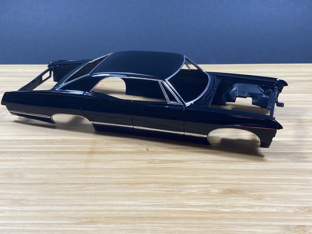

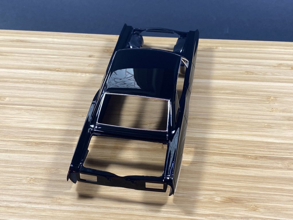

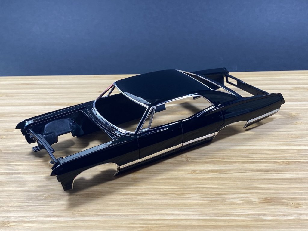

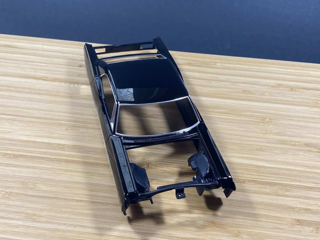

Популярный пост Andrey Labuzov 6544 Опубликовано 24 Mar 2021, 07:42:31 Автор Популярный пост Жалоба Поделиться Опубликовано 24 Mar 2021, 07:42:31 Отпуск закончился и я снова взялся за Импалу. Первое, с чего решил начать - сделать хром на кузове. Поскольку с фольгой работал первый раз, похвастать особо нечем. Получилось криво-косо, при этом, потратил почти целый лист фольги Если буду успевать (или, что более вероятно, продолбаю сроки), возможно, что-то переделаю, а пока оставлю так. 20 Ссылка на сообщение Поделиться на другие сайты
boxer 1036 Опубликовано 24 Mar 2021, 08:43:56 Жалоба Поделиться Опубликовано 24 Mar 2021, 08:43:56 Что-то ты на себя наговариваешь,.. на экране смотрится очень хорошо и аккуратно 1 Ссылка на сообщение Поделиться на другие сайты
ingramosh73 181 Опубликовано 24 Mar 2021, 09:31:49 Жалоба Поделиться Опубликовано 24 Mar 2021, 09:31:49 Блин, Андрей, как же круто покраска-полировка смотрится!!! 1 Ссылка на сообщение Поделиться на другие сайты

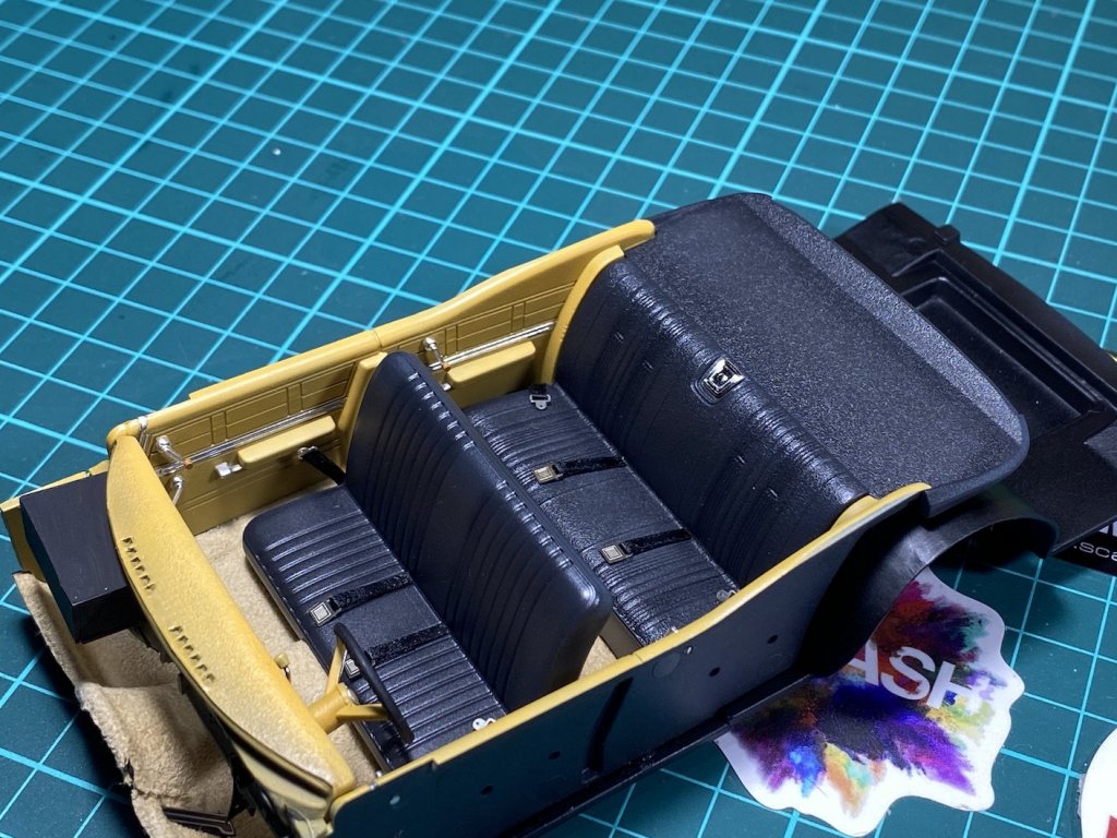

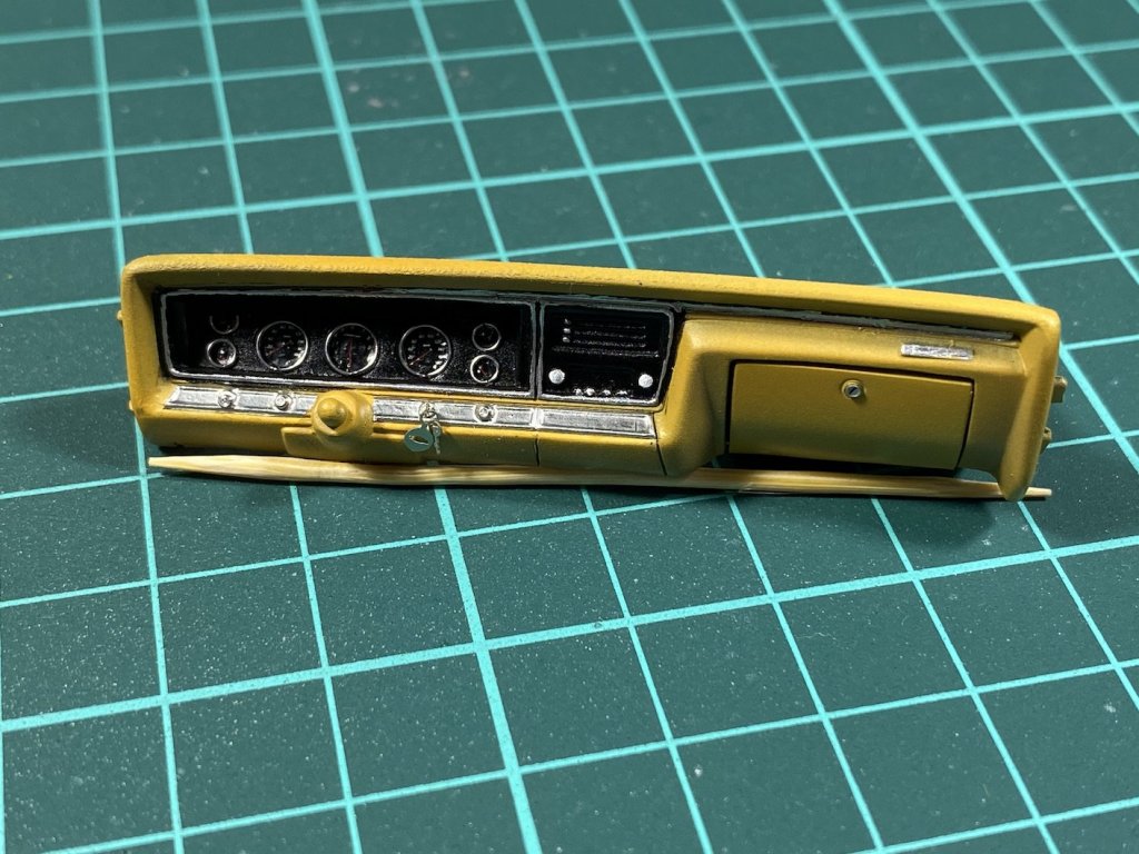

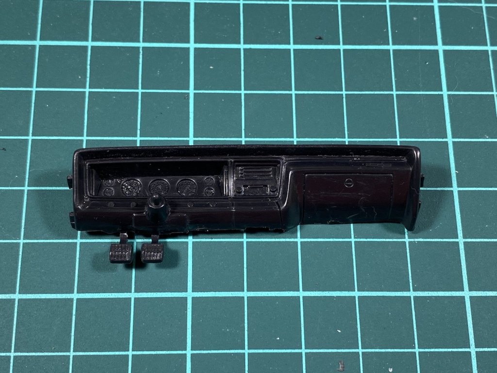

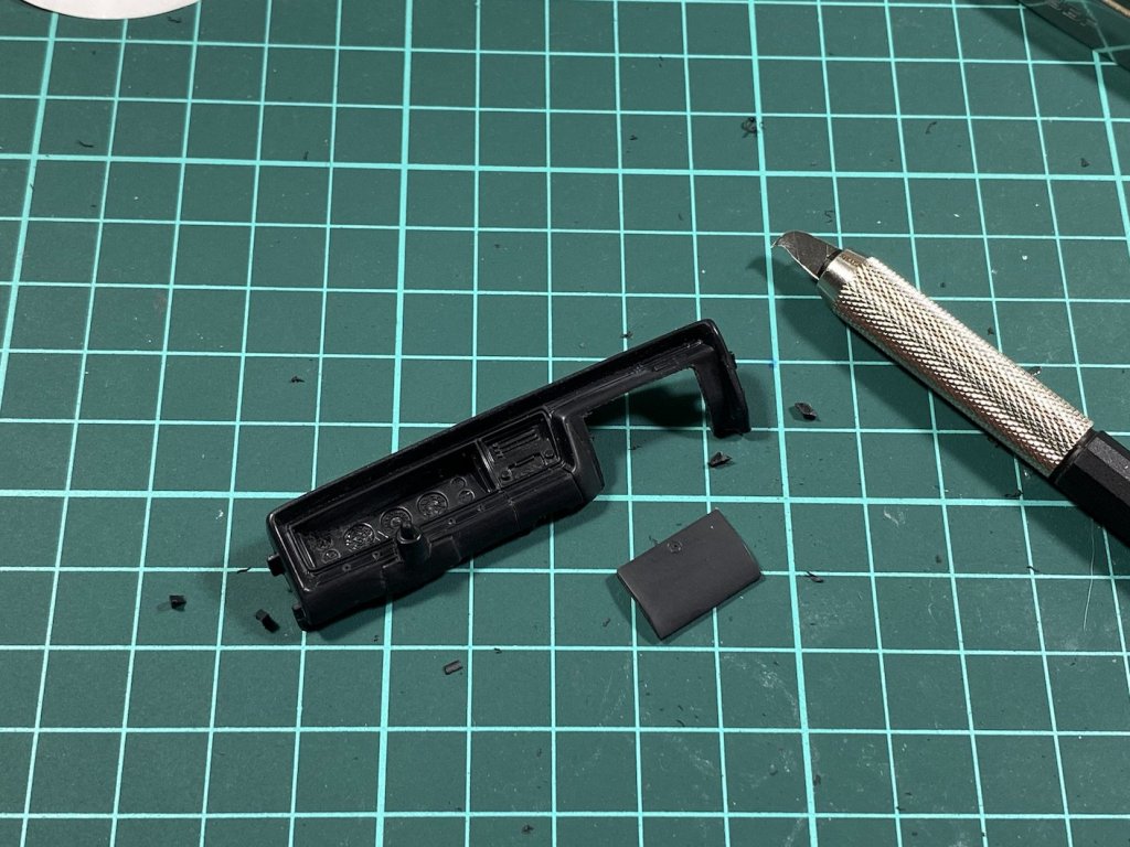

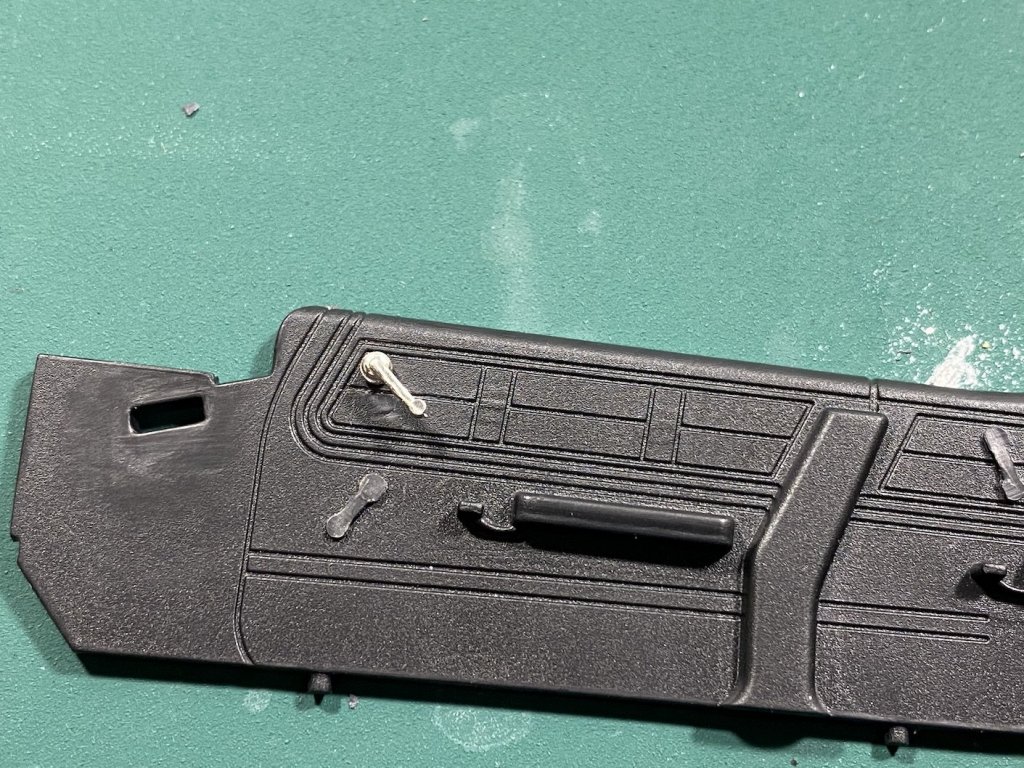

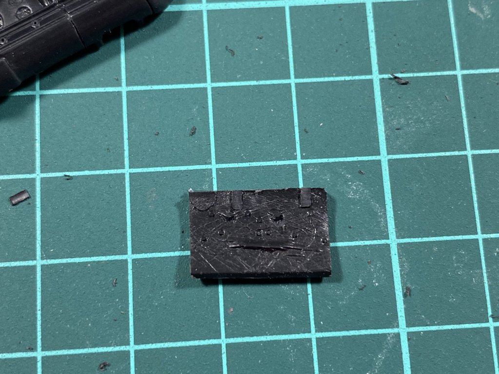

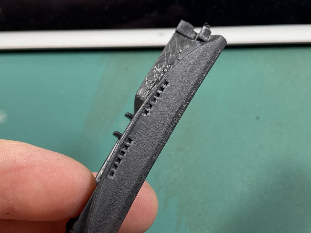

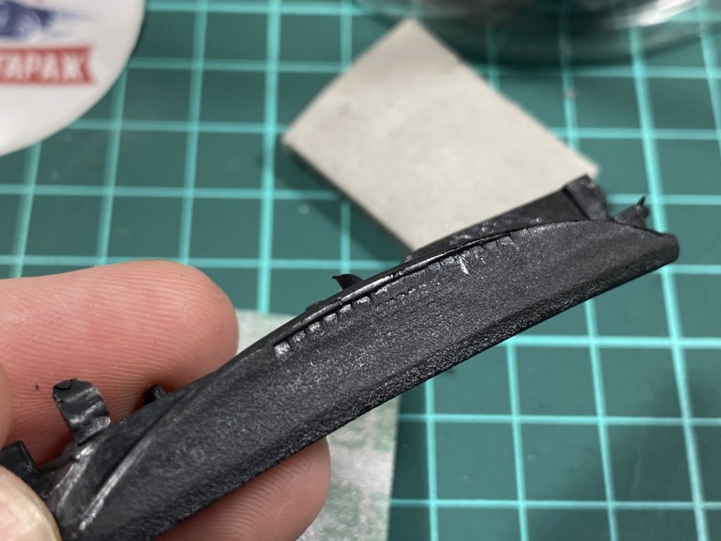

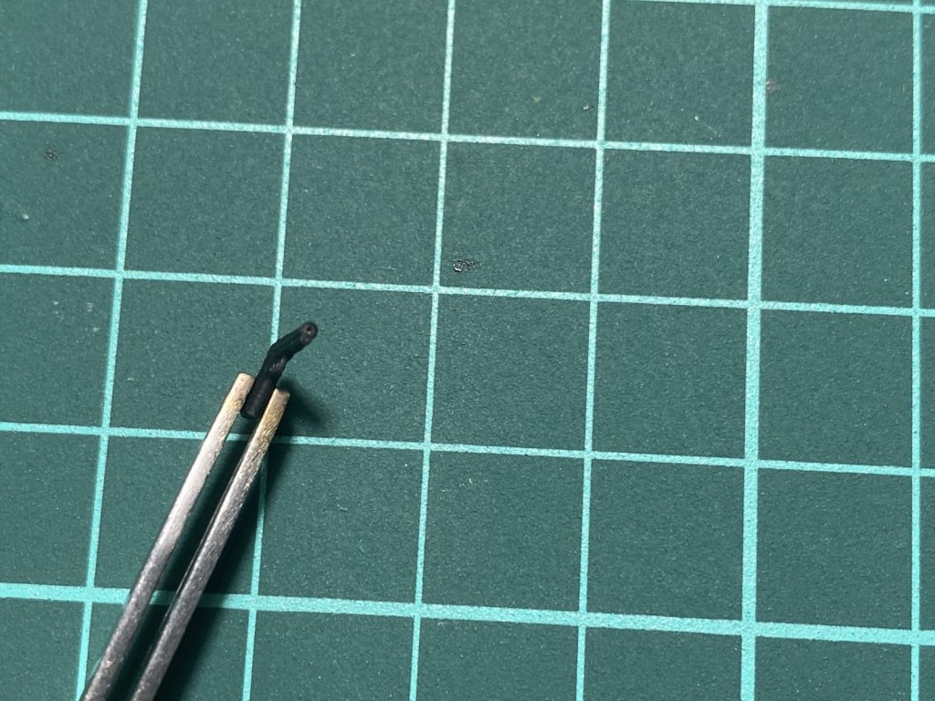

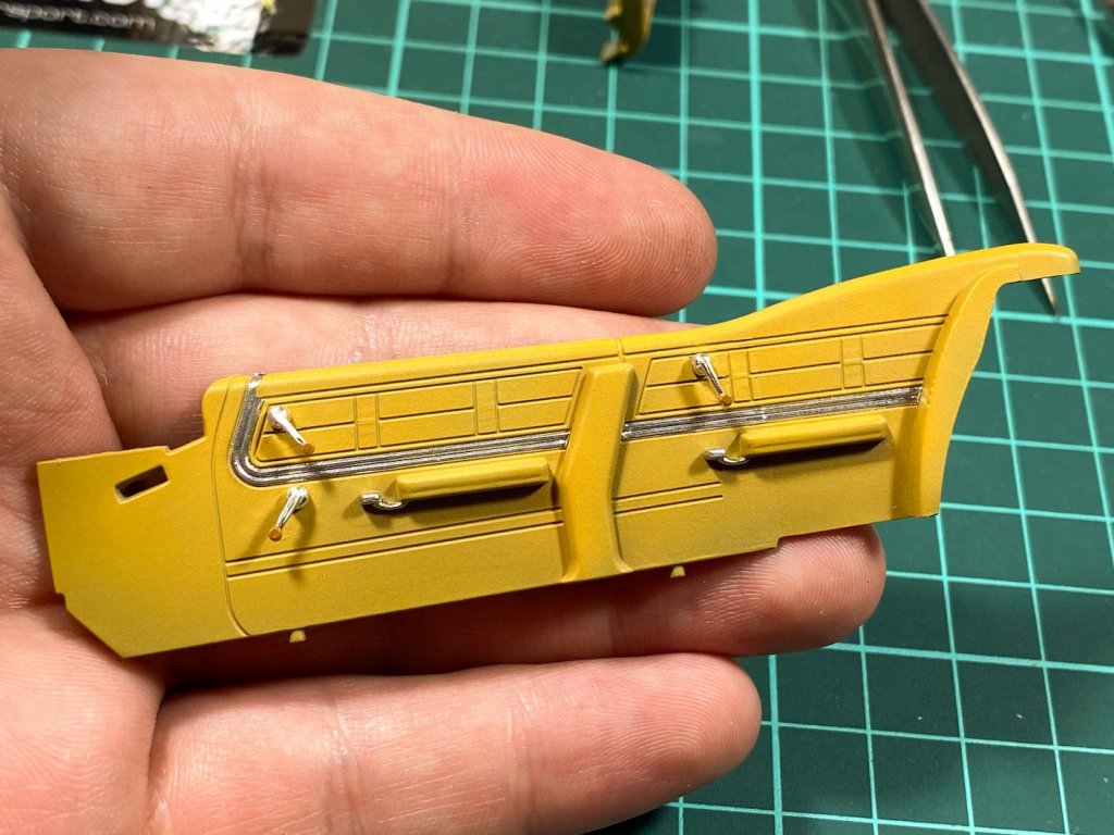

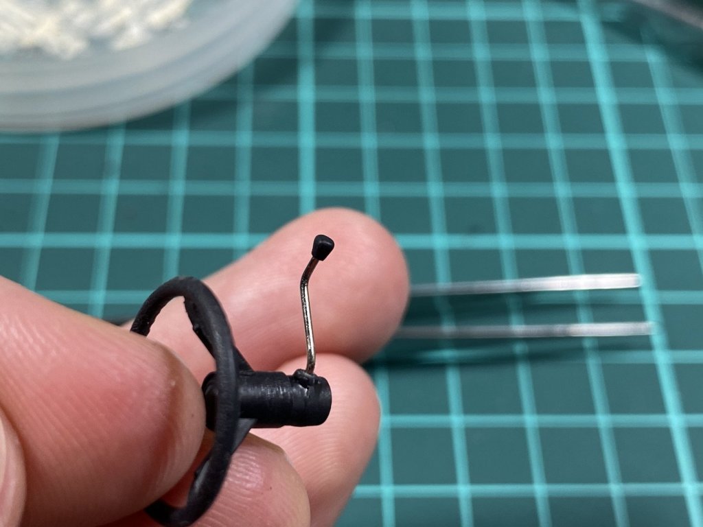

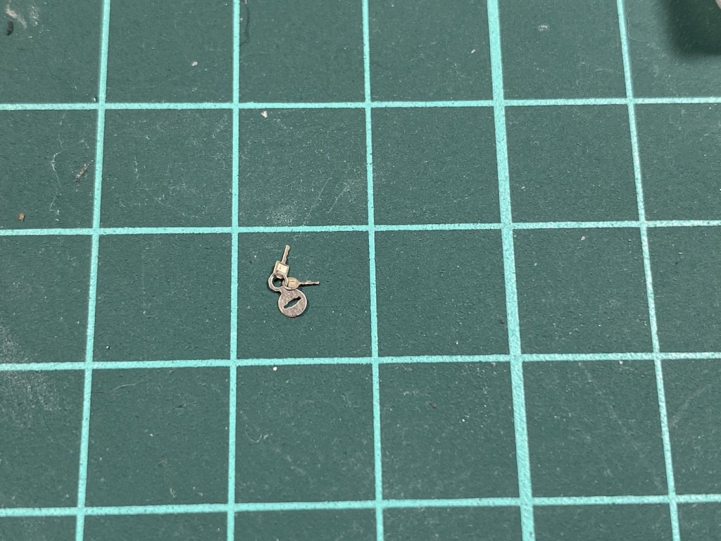

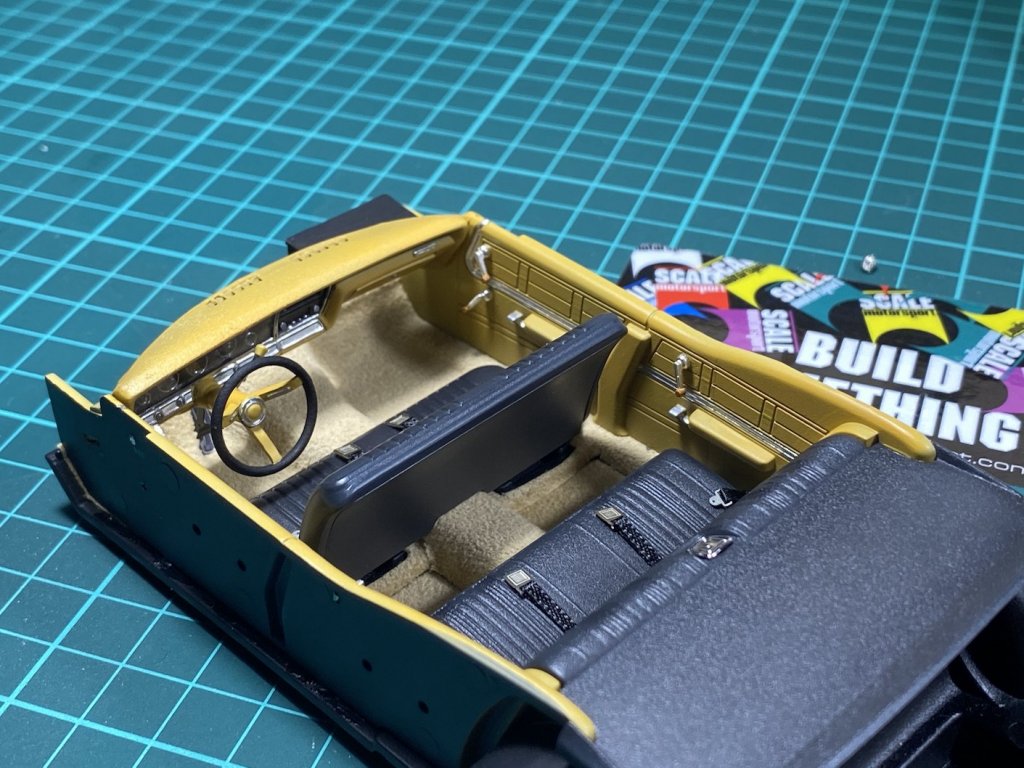

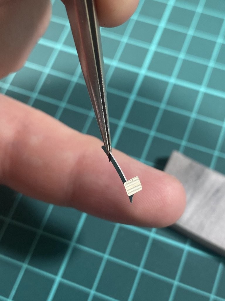

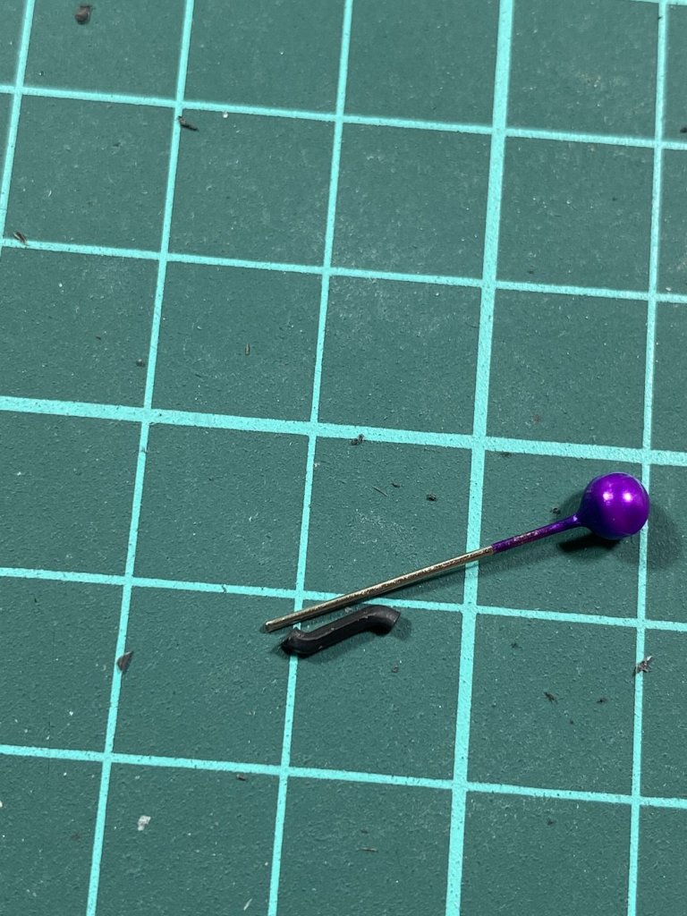

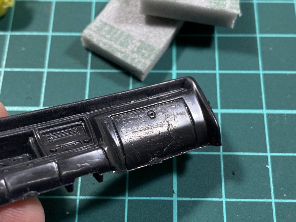

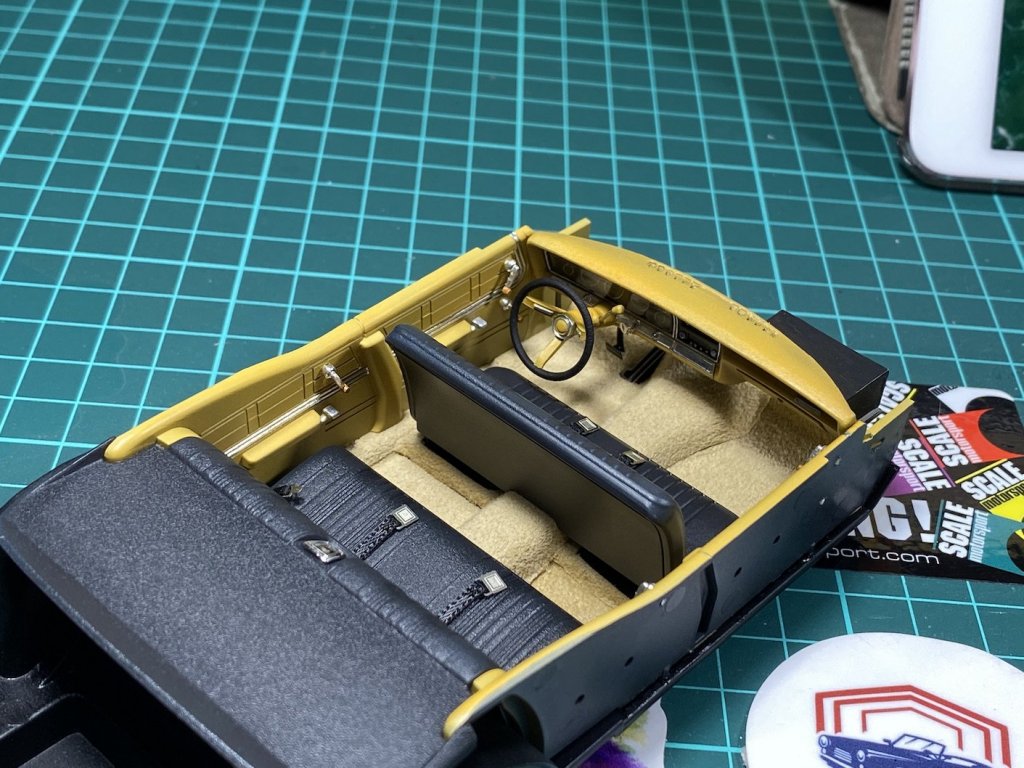

Популярный пост Andrey Labuzov 6544 Опубликовано 29 Mar 2021, 10:52:25 Автор Популярный пост Жалоба Поделиться Опубликовано 29 Mar 2021, 10:52:25 Вчера, уже под покровом ночи, худо-бедно домучал салон. В салоне было много экспериментов, плюс изначально он представляет собой кусок фекальной субстанции, к тому же, не соответствующего оригиналу, поэтому получилось так себе и, в целом, я салоном не доволен. Детали салона выглядят примерно так. Облой, заусенцы, лютые царапины, кривое мыльное литьё... в общем, все удовольствия. Это помимо того, что приборка дана от двухдверной версии на механике, а у четырёхдверной на автомате, она другая. Спасибо, хоть подрулевой рычаг сделали... который я сразу покромсал, потому что такое бревно оставлять просто неприлично. Также, сразу отрезал страшные родные педали и из подручных материалов сделал новые В верхней части панели, отвратительную имитацию воздуховодов кое-как подправил стамесочкой. Было Стало На дверных картах спилил родные крутилки и заменил на литые. На мой взгляд, немного не масштабные, но лучше, чем было. Ну и самое главное - выпилил бардачок. Как снаружи, так и внутри, он просто ужасен. Эксперимент номер раз Вместо привычного флока или покраски, обклеил мягким материалом от MFH. Получилось вполне сносно, хотя сейчас я бы немного поменял выкройки. Эксперимент номер два. Попытался покрасить светлую часть салона новой интерьерной краской от Гравити. Краска трёхкомпонентная и подразумевает прешейдинг деталей перед покраской в основной цвет. У меня пока получилось средненько... первый опыт... На дверях сделал хромированные полоски из BMF и поставил крутилки. Сделал всякие мелочи - связку ключей и пистолет ) На передней панели сделал серебристую полосу из BMF, убогие родные декали циферблатов заменил на декали из запасов, сделал окантовку для приборов из проволоки. Установил имитацию кнопок на панели из болтиков от HD и вставил ключ в замок зажигания. Ну и собрал всё вместе, добавив ремни Ну и напоследок - небольшое извращение с бардачком )) 26 Ссылка на сообщение Поделиться на другие сайты

Maakc 1724 Опубликовано 29 Mar 2021, 11:14:32 Жалоба Поделиться Опубликовано 29 Mar 2021, 11:14:32 Андрей, это супер! Бардачок на ключ - фантастика! Медведь, пистолет.. Что дальше?) Креативите, парни) 1 Ссылка на сообщение Поделиться на другие сайты
Andrey Labuzov 6544 Опубликовано 29 Mar 2021, 11:20:58 Автор Жалоба Поделиться Опубликовано 29 Mar 2021, 11:20:58 6 минут назад, Maakc сказал: Андрей, это супер! Бардачок на ключ - фантастика! Медведь, пистолет.. Что дальше?) Креативите, парни) Спасибо. Но, это не креатив, это было в фильме... вроде бы )) Ссылка на сообщение Поделиться на другие сайты
valek 1650 Опубликовано 29 Mar 2021, 11:47:20 Жалоба Поделиться Опубликовано 29 Mar 2021, 11:47:20 Разве интерьер должен быть частично желтый? Ссылка на сообщение Поделиться на другие сайты
Andrey Labuzov 6544 Опубликовано 29 Mar 2021, 11:53:45 Автор Жалоба Поделиться Опубликовано 29 Mar 2021, 11:53:45 5 минут назад, valek сказал: Разве интерьер должен быть частично желтый? Нет, должен быть светлее. Но бежевый от Гравити оказался таким) Перекрашивать не стал Ссылка на сообщение Поделиться на другие сайты
-=VIRUS=- 509 Опубликовано 29 Mar 2021, 12:47:11 Жалоба Поделиться Опубликовано 29 Mar 2021, 12:47:11 верхняя часть торпеды, на фото кажется на докрашенной черный цвет пластика проступает может стоит перекрасить? Ссылка на сообщение Поделиться на другие сайты
Andrey Labuzov 6544 Опубликовано 29 Mar 2021, 12:56:14 Автор Жалоба Поделиться Опубликовано 29 Mar 2021, 12:56:14 (изменено) 9 минут назад, -=VIRUS=- сказал: верхняя часть торпеды, на фото кажется на докрашенной черный цвет пластика проступает может стоит перекрасить? Нет, это не недокрашено, это тоже эффект от прешейдинга. Да и перекрашивать я точно не буду, всё уже собрано. Изменено 29 Mar 2021, 12:56:54 пользователем Andrey Labuzov Ссылка на сообщение Поделиться на другие сайты
-=VIRUS=- 509 Опубликовано 29 Mar 2021, 12:57:39 Жалоба Поделиться Опубликовано 29 Mar 2021, 12:57:39 @Andrey Labuzov тогда сорри) Ссылка на сообщение Поделиться на другие сайты
cuba_13 3616 Опубликовано 29 Mar 2021, 15:20:32 Жалоба Поделиться Опубликовано 29 Mar 2021, 15:20:32 Да, в цвет тут краска однозначно не попала, салон вышел желтым, а должен быть песочным. Ссылка на сообщение Поделиться на другие сайты
PETERSON 10181 Опубликовано 29 Mar 2021, 15:43:40 Жалоба Поделиться Опубликовано 29 Mar 2021, 15:43:40 Ну, от Ромы комплиментов не дождёшься - одна критика. @Andrey Labuzov Всё очень круто! С нетерпением жду следующего обновления. 1 Ссылка на сообщение Поделиться на другие сайты

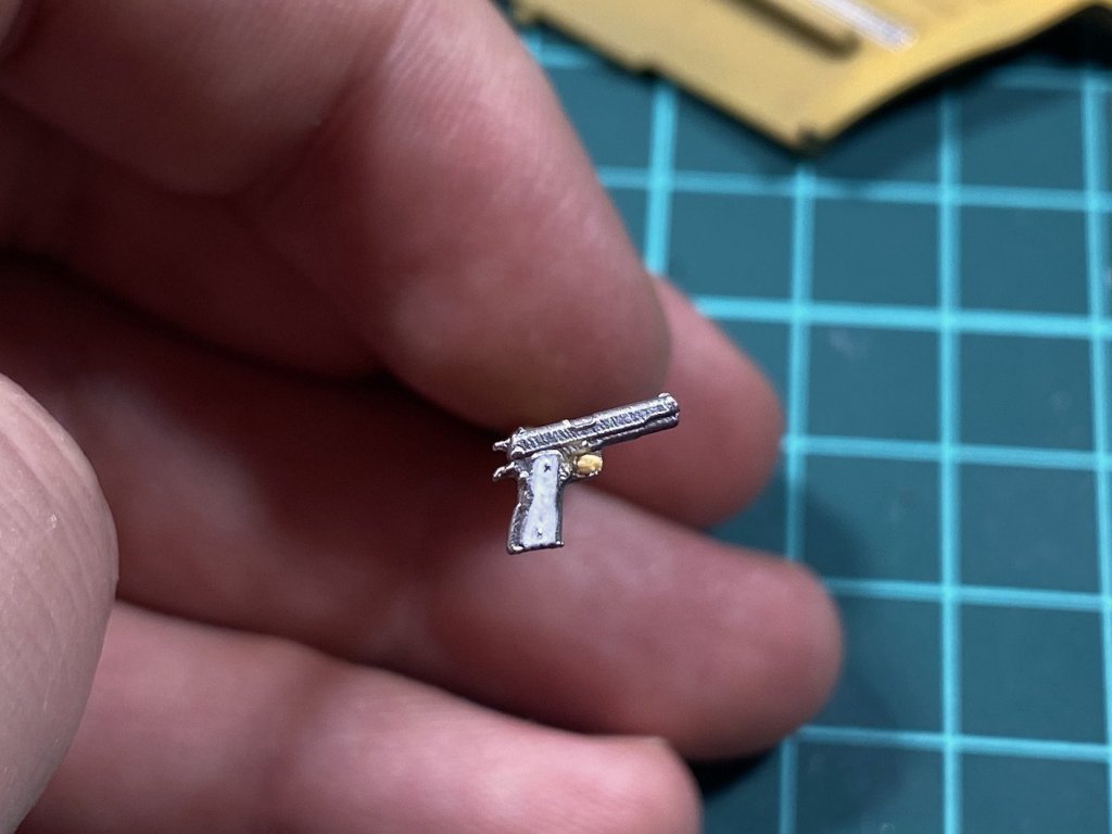

Andrey Labuzov 6544 Опубликовано 29 Mar 2021, 16:07:36 Автор Жалоба Поделиться Опубликовано 29 Mar 2021, 16:07:36 (изменено) 25 минут назад, PETERSON сказал: Ну, от Ромы комплиментов не дождёшься - одна критика. Не, тут я полностью согласен. Цвет должен быть... белее, наверное. Но, очень уж хотелось эту новую краску испытать ) Тебе, кстати, отдельное спасибо за оружие. Правда, ствол я рассверливал, как будто операцию на открытом сердце делал ))) Изменено 29 Mar 2021, 16:09:37 пользователем Andrey Labuzov Ссылка на сообщение Поделиться на другие сайты
PETERSON 10181 Опубликовано 29 Mar 2021, 16:37:28 Жалоба Поделиться Опубликовано 29 Mar 2021, 16:37:28 25 минут назад, Andrey Labuzov сказал: Цвет должен быть... белее, наверное. Поискал в сети фотки - действительно, у тебя краска более кислотная. 28 минут назад, Andrey Labuzov сказал: ствол я рассверливал Ничего себе! Показал бы, как получилось. Ссылка на сообщение Поделиться на другие сайты
RBPencil 2655 Опубликовано 29 Mar 2021, 17:35:56 Жалоба Поделиться Опубликовано 29 Mar 2021, 17:35:56 Наверно беж от Сплеша надо было применить (если он у тебя остался) или 81755 Tamiya XF-55 Deck Tan (он такой как у Михаила на фото). А так мне даже очень понравилось исполнение. Фолка тоже нормально, зря ты наговариваешь на себя. Для первого раза очень отлично получилось. Ссылка на сообщение Поделиться на другие сайты
Andrey Labuzov 6544 Опубликовано 29 Mar 2021, 17:46:13 Автор Жалоба Поделиться Опубликовано 29 Mar 2021, 17:46:13 (изменено) 1 час назад, PETERSON сказал: Показал бы, как получилось. Ну, как-то вот так получилось. На видео, в принципе, видно тоже. 10 минут назад, RBPencil сказал: Наверно беж от Сплеша надо было применить (если он у тебя остался) или 81755 Tamiya XF-55 Deck Tan (он такой как у Михаила на фото). Лёша, да знаю я, бежевых таких у меня много. Просто хотелось новую краску опробовать, которую специально для этого купил )) Изменено 29 Mar 2021, 17:46:41 пользователем Andrey Labuzov 2 Ссылка на сообщение Поделиться на другие сайты
RBPencil 2655 Опубликовано 29 Mar 2021, 20:32:38 Жалоба Поделиться Опубликовано 29 Mar 2021, 20:32:38 2 часа назад, Andrey Labuzov сказал: Лёша, да знаю я, бежевых таких у меня много. Просто хотелось новую краску опробовать, которую специально для этого купил )) Тогда понятно. Конечно когда от прототипа отличается всегда обидно, ну уже поздно конечно. В срок укладываешься? Ссылка на сообщение Поделиться на другие сайты

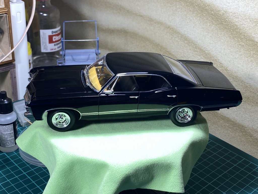

Популярный пост Andrey Labuzov 6544 Опубликовано 31 Mar 2021, 21:50:44 Автор Популярный пост Жалоба Поделиться Опубликовано 31 Mar 2021, 21:50:44 Ну, формально, я опоздал почти на час, да и хрен с ним. Детализация подкапотки и прочие мелочи меня подвели. Плюс, не успел сделать наполнение багажника, хотя и так модель можно считать законченной. Теперь, не спеша, доведу до ума, а во втором этапе буду расторопнее )) Сейчас моя поделка выглядит вот так 21 Ссылка на сообщение Поделиться на другие сайты
PETERSON 10181 Опубликовано 31 Mar 2021, 21:51:48 Жалоба Поделиться Опубликовано 31 Mar 2021, 21:51:48 Шик! 1 Ссылка на сообщение Поделиться на другие сайты
Andrey Labuzov 6544 Опубликовано 31 Mar 2021, 21:55:16 Автор Жалоба Поделиться Опубликовано 31 Mar 2021, 21:55:16 (изменено) 3 минуты назад, PETERSON сказал: Шик! Спасибо )) Правда, самое интересное - багажник сделать не успел. Надо было меньше с бардачком извращаться )) Но, на финальной фотосессии будет. Изменено 31 Mar 2021, 21:55:40 пользователем Andrey Labuzov Ссылка на сообщение Поделиться на другие сайты
Tolibass 7400 Опубликовано 1 Apr 2021, 04:09:44 Жалоба Поделиться Опубликовано 1 Apr 2021, 04:09:44 Поздравляю, очень хочется посмотреть со всех сторон, жду фотки. 1 Ссылка на сообщение Поделиться на другие сайты
cuba_13 3616 Опубликовано 1 Apr 2021, 04:42:29 Жалоба Поделиться Опубликовано 1 Apr 2021, 04:42:29 Особенно подкапотки. Ссылка на сообщение Поделиться на другие сайты
