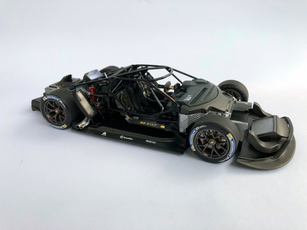

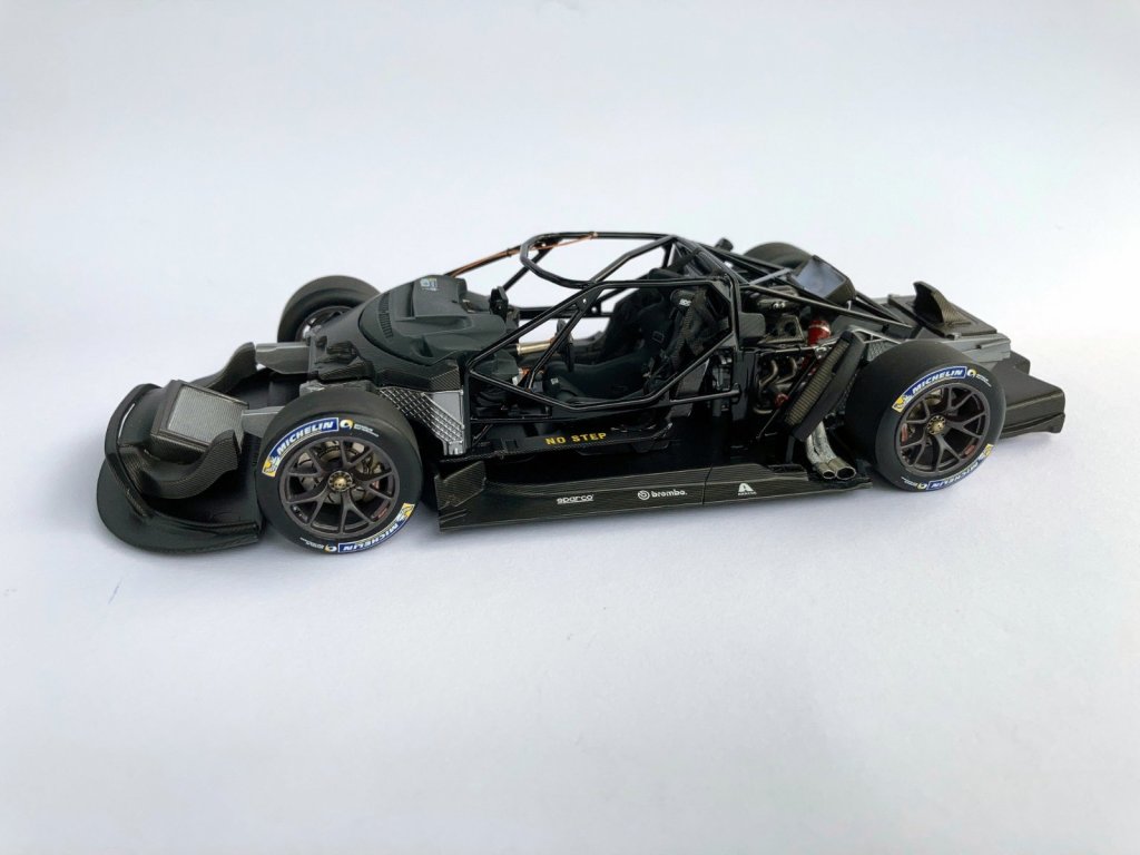

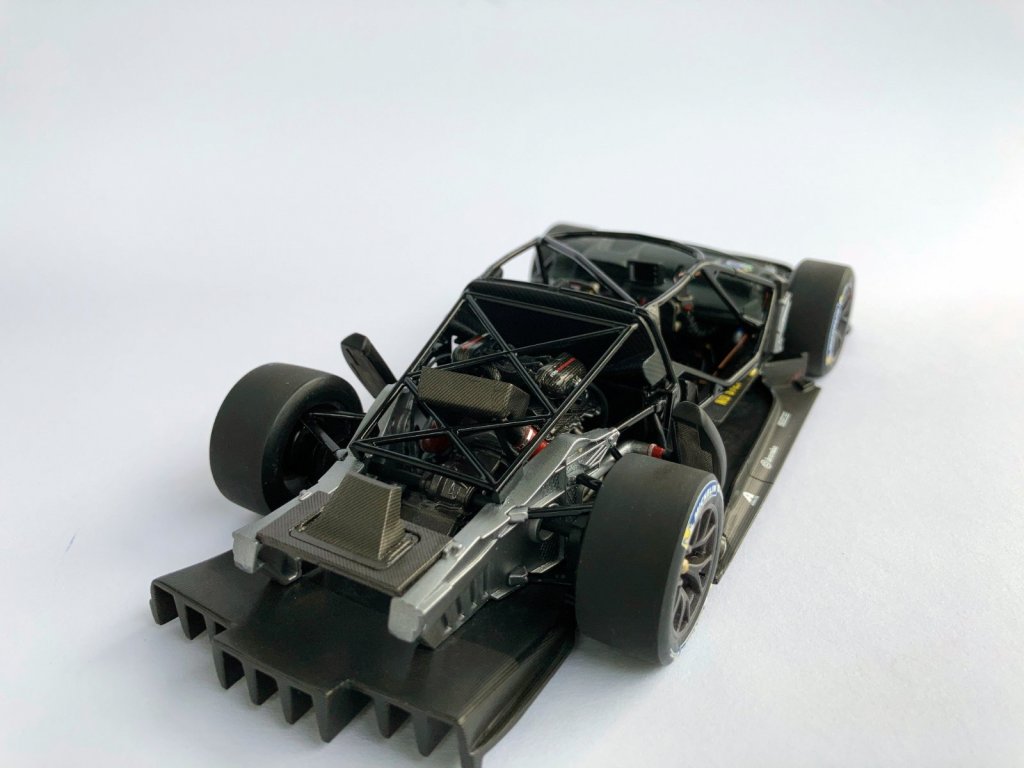

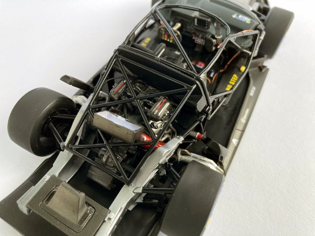

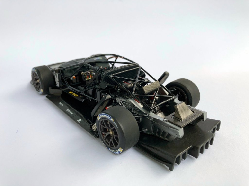

Популярный пост Heil_Max 2395 Опубликовано 8 Jun 2021, 08:38:26 Автор Популярный пост Жалоба Поделиться Опубликовано 8 Jun 2021, 08:38:26 Ку-ку,кто здесь?! Я, кто же еще... Снова здравствуйте. И снова обновление. До поздней ночи сидел, собирал мотор и подвеску. В моторном отсеке не стал по трем причинам: Первая- на оригинале столько много всего, что сложно отследить, какой шланг или жнут куда уходят. Вторая- К сожалению у меня нет армированных шлангов, которыми можно было бы имитировать бОльшую часть видимого. Третья- Вставив совсем немного шлангов под капот, с огромным трудом залез центральный воздухозаборник. То есть будь проводов и шлангов еще больше, и он бы вовсе бы не влез. Поэтому как есть. Доработал немного выхлопные трубы: приклеил сигаретную фольгу, в качестве теплозащиты, наконечники труб сделал из коннекторов, отпилил их под углом. Сделал это потому, что наружная облицовка в районе труб дана травлением, и в ней сквозное отверстие. И травление не подходит даже к изкоробочной детали. Ну про сборку подвески смысла точно нет писать, приклеить 16 деталей, много ума не надо. Поворотного механизма, как говорилось ранее нет, поэтому и подвеска абсолютно примитивная. Вот что вышло с шасси. Осталось самое сложное, без преувеличения...... 26 Ссылка на сообщение Поделиться на другие сайты
Николай_ 5854 Опубликовано 8 Jun 2021, 11:38:43 Жалоба Поделиться Опубликовано 8 Jun 2021, 11:38:43 Копать/хоронить! © Ссылка на сообщение Поделиться на другие сайты
Heil_Max 2395 Опубликовано 8 Jun 2021, 11:42:00 Автор Жалоба Поделиться Опубликовано 8 Jun 2021, 11:42:00 3 минуты назад, Николай_ сказал: Копать/хоронить! © Все на столько плохо? Ссылка на сообщение Поделиться на другие сайты
Николай_ 5854 Опубликовано 8 Jun 2021, 11:42:33 Жалоба Поделиться Опубликовано 8 Jun 2021, 11:42:33 не в том смысле, наворочено все по самое не балуйся Ссылка на сообщение Поделиться на другие сайты
PETERSON 10114 Опубликовано 8 Jun 2021, 11:43:55 Жалоба Поделиться Опубликовано 8 Jun 2021, 11:43:55 Всё очень неплохо! Ссылка на сообщение Поделиться на другие сайты
4auka 2808 Опубликовано 8 Jun 2021, 11:45:25 Жалоба Поделиться Опубликовано 8 Jun 2021, 11:45:25 5 минут назад, Николай_ сказал: Копать/хоронить! © Уииии...монстры отдыхают! Работа впечаталяюща! Ссылка на сообщение Поделиться на другие сайты
Heil_Max 2395 Опубликовано 8 Jun 2021, 11:46:10 Автор Жалоба Поделиться Опубликовано 8 Jun 2021, 11:46:10 2 минуты назад, Николай_ сказал: наворочено все по самое не балуйся Да вроде все по простому, без излишеств. Да и допов, кроме травления нет…. @PETERSON @4auka спасибо. Но, пока рано…. Вот как кузов поженится с шасси, там и видно будет. Очень оттягиваю этот момент, страшно…. Ссылка на сообщение Поделиться на другие сайты
PETERSON 10114 Опубликовано 8 Jun 2021, 11:51:52 Жалоба Поделиться Опубликовано 8 Jun 2021, 11:51:52 3 минуты назад, Heil_Max сказал: Очень оттягиваю этот момент, страшно…. Что, туго натягивается? У моего Макларена спокойно надевается. Ссылка на сообщение Поделиться на другие сайты
Heil_Max 2395 Опубликовано 8 Jun 2021, 12:02:23 Автор Жалоба Поделиться Опубликовано 8 Jun 2021, 12:02:23 10 минут назад, PETERSON сказал: Что, туго натягивается? Кузов и шасси стыкуются с большим натяжением. Любимая фишка ревелл. Ссылка на сообщение Поделиться на другие сайты
cuba_13 3601 Опубликовано 8 Jun 2021, 17:39:29 Жалоба Поделиться Опубликовано 8 Jun 2021, 17:39:29 Красота! Ссылка на сообщение Поделиться на другие сайты
StarSA 961 Опубликовано 8 Jun 2021, 18:46:53 Жалоба Поделиться Опубликовано 8 Jun 2021, 18:46:53 Всё здорово, отличная работа! Но вот пластины диффузора из броне-листов - это, конечно, ты дал маху. Надо было их сточить по толщине, и заострить к концу, что создало бы иллюзию нужного размера. 1 Ссылка на сообщение Поделиться на другие сайты
PETERSON 10114 Опубликовано 8 Jun 2021, 19:18:02 Жалоба Поделиться Опубликовано 8 Jun 2021, 19:18:02 @StarSA Хотел было написать то же самое, но удержался от критики и советов, поскольку не желаю больше выслушивать ответный негатив в свой адрес. Ссылка на сообщение Поделиться на другие сайты
Heil_Max 2395 Опубликовано 8 Jun 2021, 19:43:27 Автор Жалоба Поделиться Опубликовано 8 Jun 2021, 19:43:27 55 минут назад, StarSA сказал: Но вот пластины диффузора из броне-листов - это, конечно, ты дал маху. Я сразу написал, что переделывать подобное я не буду за неимением опыта. Сроки не резиновые… 25 минут назад, PETERSON сказал: Хотел было написать то же самое, но удержался от критики и советов Мог бы сказать, но это бы ничего не изменило…. У каждого свой моделизм, давно известно. Всегда можно сделать лучше. Ссылка на сообщение Поделиться на другие сайты

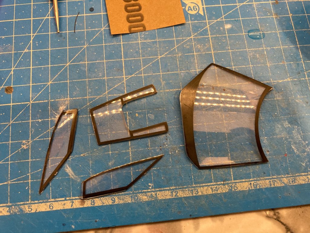

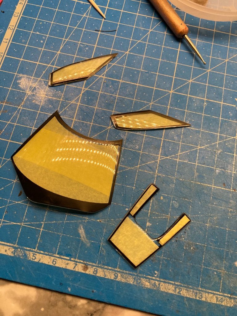

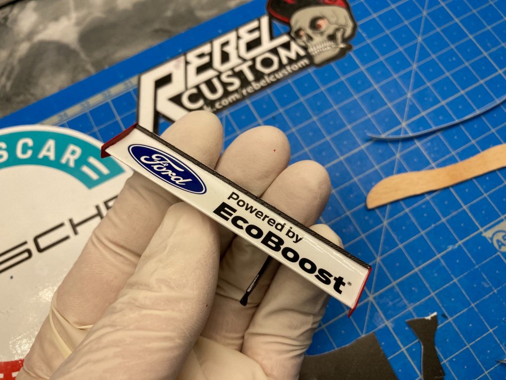

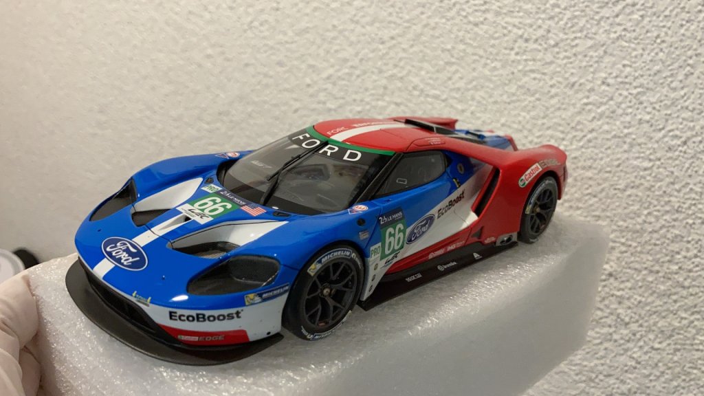

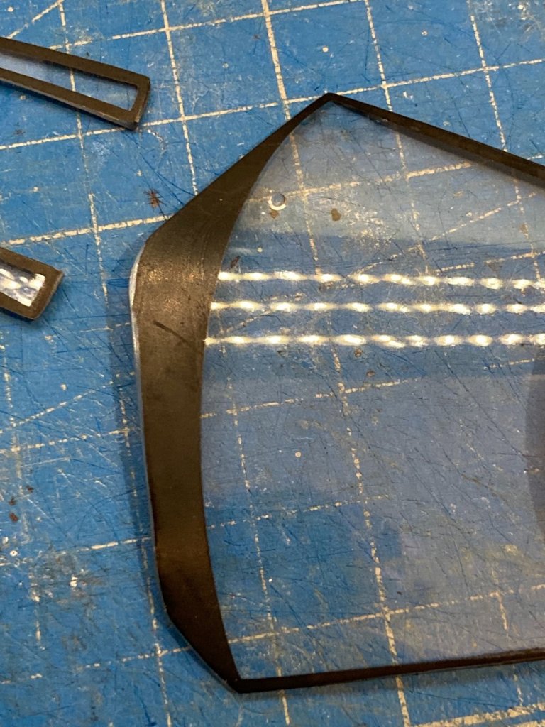

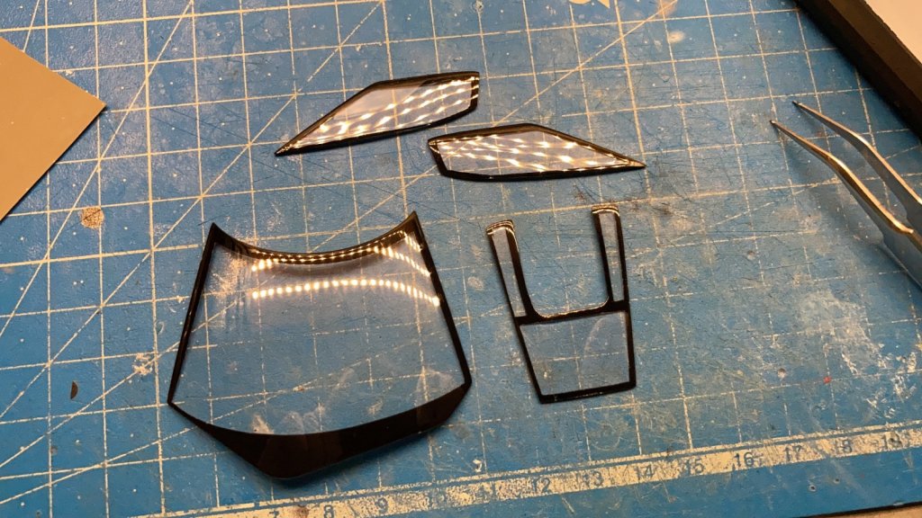

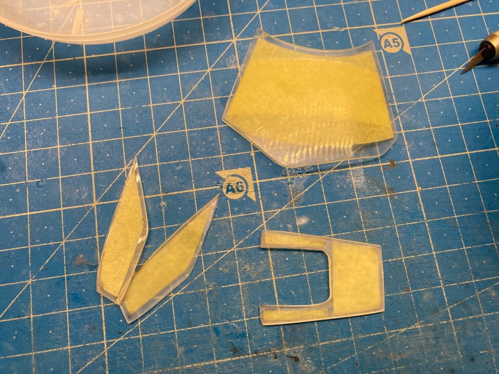

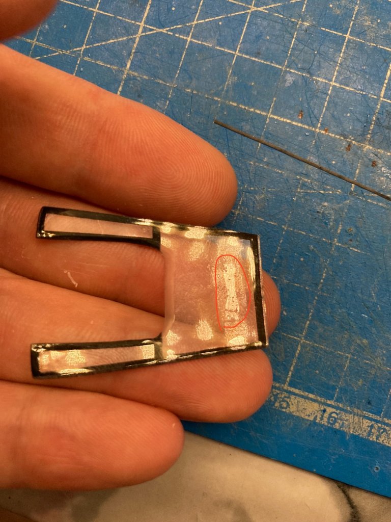

Популярный пост Heil_Max 2395 Опубликовано 10 Jun 2021, 11:16:58 Автор Популярный пост Жалоба Поделиться Опубликовано 10 Jun 2021, 11:16:58 (изменено) Всем здравствуйте. Ещё немного обновлений. Начнём-с пожалуй. Начну с остекления. Ревелл уже выкрасил шелкографию на стёклах. Молодцы ребята! Только вот она не правильная, и с косяками. На всех прототипах, что я посмотрел, шелкография была с внутренней стороны и блестела. А ревелл даёт ее полуматовой и снаружи. Ну и на заднем стекле были кратеры, пример на фото Вот косяк на самой шелкографии спереди и снизу был непрокрас. Отполировал остекление с внутренней стороны, наклеил малярный скотч и вырезал по заводским границам. Далее целых 4 часа (крепкая краска оказалась) шлифовал с 5000 наждачкой наружную сторону Ну а дальше замаскировал и выкрасил. Вот результат. Далее выкрасил детали фототравления, которые нужно было выкрасить. В травлении даётся полоска на спойлер, и вроде как она должна быть карбоновой. Но это не точно… Но я сделал карбоновой. Приклеил на спойлер. Получилось таки у меня надеть кузов, но появилась другая проблема. Кузов начал просто расходиться, и образовались огромные щели в задней части. Делать с этим ничего уже не стал… Сил бороться больше нет. Поэтому все собрал. Посему, пост последний по данной модели. Хотелось бы ВСЕМ выразить благодарность в критике, советах, поддержке и переживаниях. Получен неплохой опыт, но выбрана плохая модель, или выбрал модель плохой моделист. Тут каждый выберет для себя сам, что есть правда. Еще раз всем спасибо и до встречи на третьем этапе. Изменено 10 Jun 2021, 11:19:12 пользователем Heil_Max 23 Ссылка на сообщение Поделиться на другие сайты
Николай_ 5854 Опубликовано 10 Jun 2021, 11:23:38 Жалоба Поделиться Опубликовано 10 Jun 2021, 11:23:38 Самая жопа, это не получить разрыв сердца и всего остального, увидев, как разошелся готовый корпус. У меня была двусторонняя гангрена волос, когда переднее крыло на моцике разошлось, а тут корпус! Уважаю! Титанизм, как есть! Ссылка на сообщение Поделиться на другие сайты
PETERSON 10114 Опубликовано 10 Jun 2021, 11:42:04 Жалоба Поделиться Опубликовано 10 Jun 2021, 11:42:04 Поздравляю со своевременным завершением эпопеи! Вышло неплохо, даже весьма неплохо! Ссылка на сообщение Поделиться на другие сайты
John Wick 4089 Опубликовано 10 Jun 2021, 12:06:16 Жалоба Поделиться Опубликовано 10 Jun 2021, 12:06:16 Макс, молодец, успел в срок, даже раньше! Ссылка на сообщение Поделиться на другие сайты
