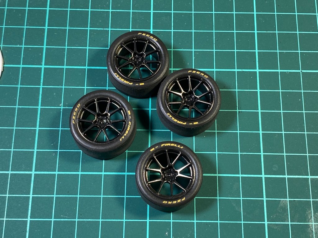

Andrey Labuzov 6544 Опубликовано 27 Jun 2021, 08:26:06 Жалоба Поделиться Опубликовано 27 Jun 2021, 08:26:06 Отличная работа 22 минуты назад, Dina сказал: Осталось придумать, как замаскировать диски, чтобы задуть наклейки на шинах матовым лаком, не имея при этом ни крутой вырезалки, ни даже циркуля.) Это делается элементарно. Заклеиваешь переднюю часть диска маскировочной лентой с запасом и просто обрезаешь по контуру колёса. Только, шины придётся снять и потом снова надеть. Я так же для мустанга делал 2 Ссылка на сообщение Поделиться на другие сайты
Dina 998 Опубликовано 27 Jun 2021, 08:31:11 Автор Жалоба Поделиться Опубликовано 27 Jun 2021, 08:31:11 2 минуты назад, Andrey Labuzov сказал: Отличная работа Спасибо большое!) 2 минуты назад, Andrey Labuzov сказал: Только, шины придётся снять и потом снова надеть. Я наносила слой жидко разбавленного акрилового лака на резину, как советовал @Владимир Рыжов. При манипуляциях с резиной он не потрескается? Я уже думала, может, также кистью поверх матовый лак нанести, но не уверена, не растворит ли он нижележащий слой глянца. Ссылка на сообщение Поделиться на другие сайты
Andrey Labuzov 6544 Опубликовано 27 Jun 2021, 08:40:43 Жалоба Поделиться Опубликовано 27 Jun 2021, 08:40:43 9 минут назад, Dina сказал: Я уже думала, может, также кистью поверх матовый лак нанести, но не уверена, не растворит ли он нижележащий слой глянца. Да, можно и так. Я то аэрографом предпочитаю ) Ссылка на сообщение Поделиться на другие сайты
cuba_13 3617 Опубликовано 27 Jun 2021, 11:53:15 Жалоба Поделиться Опубликовано 27 Jun 2021, 11:53:15 Очень круто получилось, Дина. Молодец! 1 Ссылка на сообщение Поделиться на другие сайты
Dina 998 Опубликовано 27 Jun 2021, 12:11:12 Автор Жалоба Поделиться Опубликовано 27 Jun 2021, 12:11:12 @cuba_13 спасибо большое, стараюсь Ссылка на сообщение Поделиться на другие сайты
Roman163 1104 Опубликовано 27 Jun 2021, 13:39:00 Жалоба Поделиться Опубликовано 27 Jun 2021, 13:39:00 Отлично получилось, жалко, что не успеваешь. Ссылка на сообщение Поделиться на другие сайты
Dina 998 Опубликовано 27 Jun 2021, 14:37:01 Автор Жалоба Поделиться Опубликовано 27 Jun 2021, 14:37:01 @Roman163 спасибо! Да ладно, еще неизвестно, что выйдет в итоге. Самое страшное для меня еще впереди) Но модель закончу в любом случае. Ссылка на сообщение Поделиться на другие сайты
John Wick 4106 Опубликовано 27 Jun 2021, 16:22:17 Жалоба Поделиться Опубликовано 27 Jun 2021, 16:22:17 8 hours ago, Dina said: Осталось придумать, как замаскировать диски, чтобы задуть наклейки на шинах матовым лаком, не имея при этом ни крутой вырезалки, ни даже циркуля.) Чтобы не снимать покрышки с дисков, можно попробовать скрутить трубочку из бумаги, приложить и аккуратно задуть. 1 Ссылка на сообщение Поделиться на другие сайты
Dina 998 Опубликовано 27 Jun 2021, 16:24:35 Автор Жалоба Поделиться Опубликовано 27 Jun 2021, 16:24:35 @John Wick а это мысль, попробую. Спасибо за совет) 1 Ссылка на сообщение Поделиться на другие сайты
S.Crispus G. 414 Опубликовано 28 Jun 2021, 12:46:29 Жалоба Поделиться Опубликовано 28 Jun 2021, 12:46:29 20 часов назад, John Wick сказал: Чтобы не снимать покрышки с дисков Можно замаскировать жидкой маской .Очень удобно . В 27.06.2021 в 11:40, Andrey Labuzov сказал: может, также кистью поверх матовый лак нанести Возможно , у меня лак просроченный , но когда я подобное сделал ,резина покрылась белым налётом .Кисточкой слой будет толстый и не равномерный . Ссылка на сообщение Поделиться на другие сайты
Andrey Labuzov 6544 Опубликовано 28 Jun 2021, 12:54:07 Жалоба Поделиться Опубликовано 28 Jun 2021, 12:54:07 3 минуты назад, S.Crispus G. сказал: Можно замаскировать жидкой маской .Очень удобно . А вот я с ними так и не подружился. Особенно на мелких деталях. Ровный край отбить сложно, равномерность покрытия тоже не всегда понятно, сохнут прямо на лету и большие площади покрывать сложно. Ну и снимаются нередко вместе с частью краски, разрывая линию. Хотя, на фонарях Мустанга нормально сработали ) 7 минут назад, S.Crispus G. сказал: Кисточкой слой будет толстый и не равномерный Нужно просто посильнее разбавить и будет нормально ложиться. 1 Ссылка на сообщение Поделиться на другие сайты

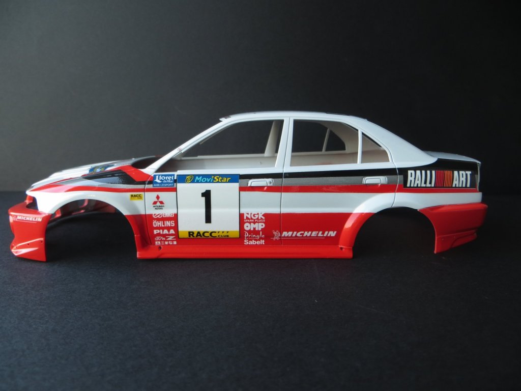

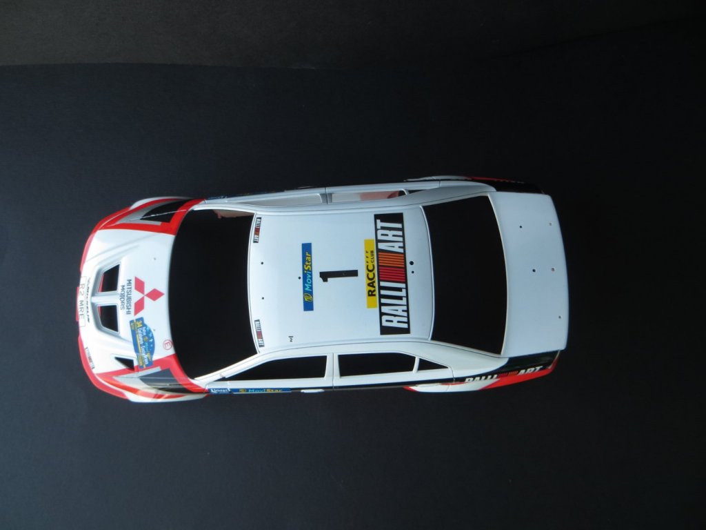

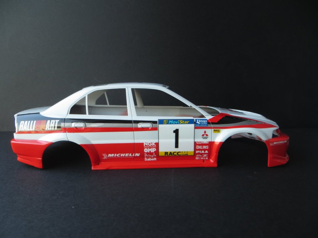

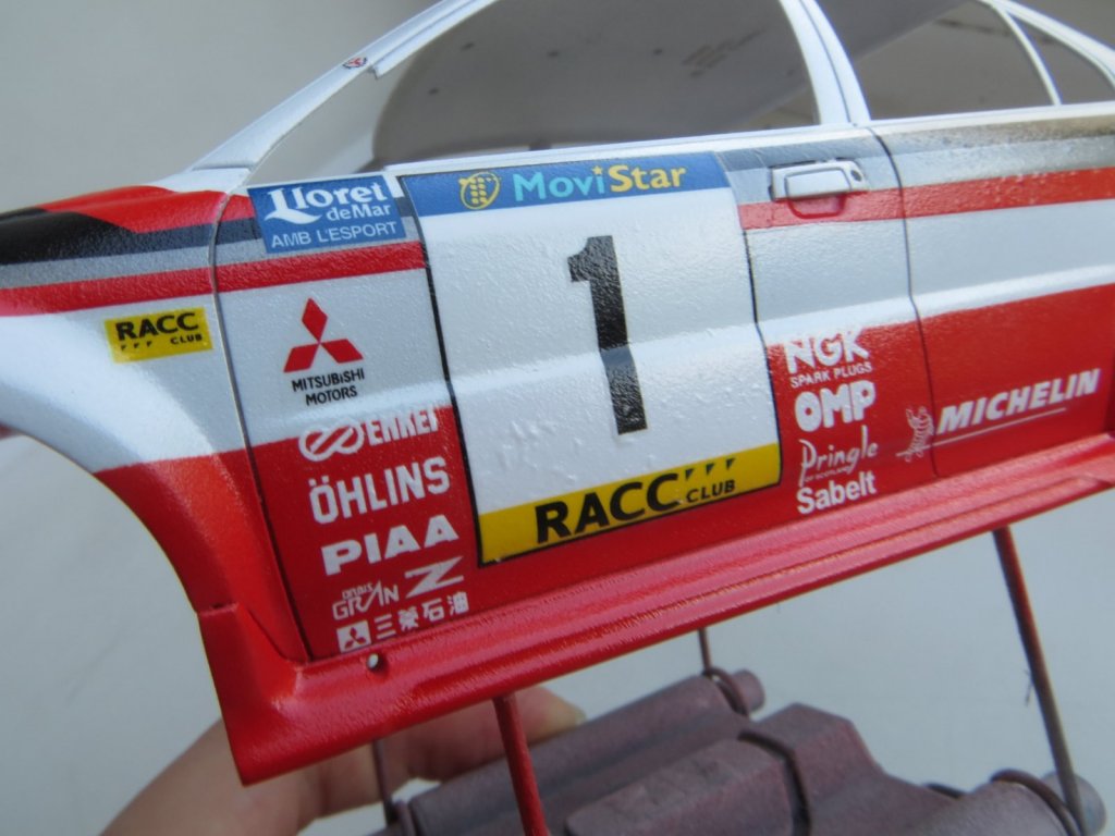

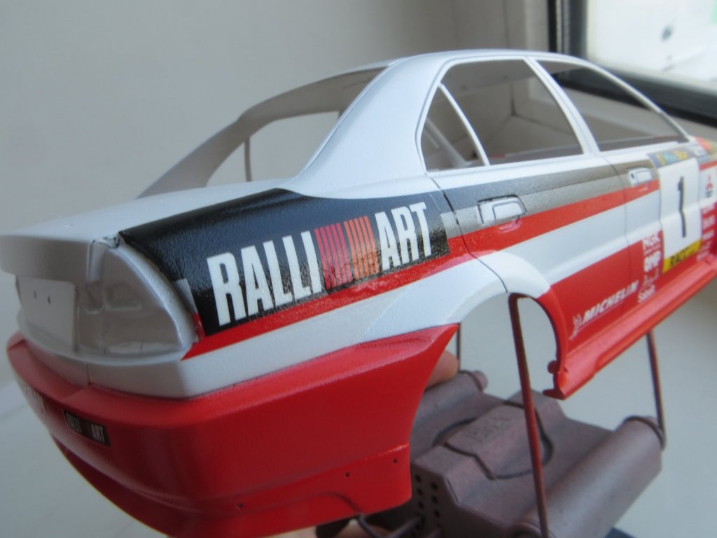

Популярный пост Dina 998 Опубликовано 22 Jul 2021, 16:37:16 Автор Популярный пост Жалоба Поделиться Опубликовано 22 Jul 2021, 16:37:16 Всем привет! Пожелания Николая появляться почаще выполнять получается плохо, т.к. работаю я довольно медленно. Поделюсь с вами впечатлениями от работы с кузовом. "Любить" он меня начал еще на этапе задувания белого грунта и затем белой же краски. После каждого слоя приходилось шлифовать всякие назойливые соринки и пылинки. То еще веселье) Причем, некоторые косяки подготовки я заметила не на слоях серого грунта, а на финишных белого. Ну да ладно, с этим разобрались. Еще одной новинкой для меня была двухцветная окраска. Все замаскировала, задувала, как рекомендуют, сухими слоями дабы избежать подтеков и рваных краев. В принципе, получилось неплохо, хотя местами все-таки рваные края проявились. Ну а дальше настала пора "муделизма" (удобное слово). Поначалу казалось, что, в целом, с декалями работать не так уж и сложно, Они почти не рвались, нехотя, но укладывались на сложных поверхностях. Первым звоночком о приближающейся буре была отвалившаяся и уплывшая в канализацию в процессе мойки кузова маленькая декалька, пропажу которой я и не сразу заметила. Дальше - больше. Половина декалей после купания покрылись пузырями. Поняла, что плохо приварила их, и прошлась снова везде солом, все прикатала. И вот уже в процессе нанесения лака, я поняла, что Даже после нанесения первых, сухих слоев все снова начало пузыриться. Коллеги сказали, что этому уже ничем не помочь и предложили заливать дальше. Так я и поступила, и оставила всю эту жесть сохнуть. Чего я только не передумала за эту неделю. Искать или заказывать новый комплект декалей, все смывать и делать по новой было выше моих сил, да и не было уверенности, что вторая попытка будет удачней. Уже планировала загрязнить кузов, потом полезла смотреть видео, и поняла, что на этапе ралли Каталония-Коста-Брава грязью и не пахло. Потом откопала фото с других этапов, с нужным мне, грязным ланцером. Но, естественно, что это совершенно другой этап, с другими названиями на ливрее, и грязевыми дисками с резиной. Все эти варианты отпали, зато много чего интересного узнала) И вот вчера я решилась взяться за шлифовку/полировку. Благодаря тому, что я проткнула особо крупные пузыри, они в процессе манипуляций наждачками и полирольками сдулись и немного прикатались. В общем, вышло далеко от идеала, но, честно, я думала, что результат будет гораздо плачевней. Вот так выглядит кузов на данный момент. 15 Ссылка на сообщение Поделиться на другие сайты
John Wick 4106 Опубликовано 22 Jul 2021, 17:17:56 Жалоба Поделиться Опубликовано 22 Jul 2021, 17:17:56 40 minutes ago, Dina said: И вот уже в процессе нанесения лака А что за лак? TS-13? Ссылка на сообщение Поделиться на другие сайты
Dina 998 Опубликовано 22 Jul 2021, 17:28:13 Автор Жалоба Поделиться Опубликовано 22 Jul 2021, 17:28:13 10 минут назад, John Wick сказал: А что за лак? TS-13? mr. color GX100 Ссылка на сообщение Поделиться на другие сайты
John Wick 4106 Опубликовано 22 Jul 2021, 17:52:16 Жалоба Поделиться Опубликовано 22 Jul 2021, 17:52:16 23 minutes ago, Dina said: mr. color GX100 Похоже, что однокомпонентный лак поднял декали Ссылка на сообщение Поделиться на другие сайты
Dina 998 Опубликовано 22 Jul 2021, 17:57:24 Автор Жалоба Поделиться Опубликовано 22 Jul 2021, 17:57:24 3 минуты назад, John Wick сказал: Похоже, что однокомпонентный лак поднял декали Может быть. Может, еще потому что не обезжирила перед лаком, я уже запуталась в догадках. Просто если на обычных моделях я с этими лаками более-менее нашла общий язык, то вот со спортом получила очередной сюрприз) Ссылка на сообщение Поделиться на другие сайты
Roman163 1104 Опубликовано 22 Jul 2021, 18:16:26 Жалоба Поделиться Опубликовано 22 Jul 2021, 18:16:26 После нанесения декалей, кузов я уже не мою, деки лучше не трогать. Деки влагу все равно возьмут если мыть, даже приваренные. Но получилось неплохо, собирай гонки почаще). При приварке, после нанесения жидкости, дать ей впитаться немного, и еще влажную деку, нужно прям ватной палочкой как следует прикатать, выдавить остатки воздуха если есть. 1 Ссылка на сообщение Поделиться на другие сайты
Dina 998 Опубликовано 22 Jul 2021, 18:23:39 Автор Жалоба Поделиться Опубликовано 22 Jul 2021, 18:23:39 2 минуты назад, Roman163 сказал: После нанесения декалей, кузов я уже не мою, деки лучше не трогать Видимо, у всех свои методы. @oleglorenz например, наоборот, с щеткой и мылом декали трет, и вон у него какие модели крутые) Тут как всегда, только опытным путем) Может, правда, еще и 1к лак поспособствовал. 4 минуты назад, Roman163 сказал: Но получилось неплохо, собирай гонки почаще). Спасибо! Ланцер, да, моя первая гоночная модель, и бралась она как раз, чтобы прощупать почву, а я еще и в конкурс полезла. Но автоспорт меня и вправду зацепил, буду строить еще) Ссылка на сообщение Поделиться на другие сайты
