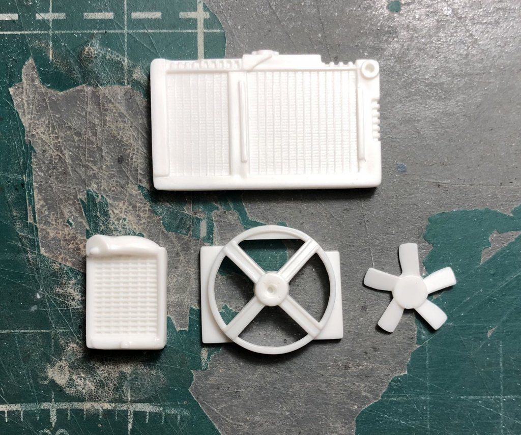

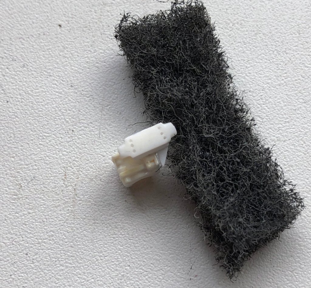

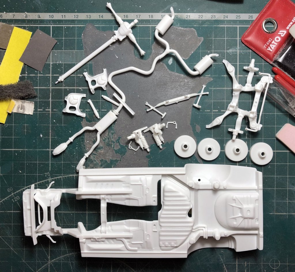

cuba_13 3613 Опубликовано 1 May 2021, 09:57:52 Автор Жалоба Поделиться Опубликовано 1 May 2021, 09:57:52 (изменено) Совсем небольшое обновление, сделал ещё одну приблуду в добавок ко всему навесному на двигло. Я не знаю, как она называется, буду благодарен, если просветите. Ну и обработал днище и всё навесное на него. Вообще, пока впечатления от работы с этим набором двоякие. Сам белый пластик мягкий и поддатливый, с ним легко работать, но кол-во облоя и смещений бесит. В прошлом птице от Монограмма такого не было. На этом пока всё. Изменено 2 May 2021, 08:22:20 пользователем cuba_13 4 Ссылка на сообщение Поделиться на другие сайты

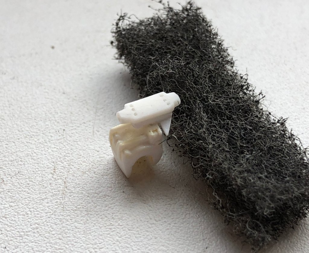

Tolibass 7400 Опубликовано 1 May 2021, 14:05:10 Жалоба Поделиться Опубликовано 1 May 2021, 14:05:10 Рома, приблуду совсем не видно, одно белое пятно, может грунтом серым дунуть, что бы рельефность проявилась. )) Ссылка на сообщение Поделиться на другие сайты
cuba_13 3613 Опубликовано 1 May 2021, 14:26:14 Автор Жалоба Поделиться Опубликовано 1 May 2021, 14:26:14 @Tolibass для фото в ВИПе я точно таким заниматься не буду. Ссылка на сообщение Поделиться на другие сайты
yura1961 3930 Опубликовано 1 May 2021, 17:55:28 Жалоба Поделиться Опубликовано 1 May 2021, 17:55:28 (изменено) 4 часа назад, cuba_13 сказал: для фото в ВИПе я точно таким заниматься не буду Все правильно Рома,для быдла и так пойдет,иш ты чего захотели,хороших фото,будем пялится в белое пятно на мохнатке. Изменено 1 May 2021, 18:40:13 пользователем yura1961 1 Ссылка на сообщение Поделиться на другие сайты
boxer 1035 Опубликовано 1 May 2021, 18:17:18 Жалоба Поделиться Опубликовано 1 May 2021, 18:17:18 (изменено) 8 часов назад, cuba_13 сказал: сегодня яблоко показало какой-то треш Если судить по этим фото, то вполне возможно телефону, при авто настройках мешал фон,.. ты пытаешься снять маленький маленький и полностью белый предмет на достаточно темном фоне, который составляет 95% снимка - естественно белый предмет отправляется в засвет,.. И ещё, ты практически всегда располагаешь объектив камеры с противоположной относительно источника света стороны, это даёт тени на том что ты пытаешься показать, и смотреть тяжело и получается мало что видно,.. Изменено 1 May 2021, 18:24:46 пользователем boxer 2 Ссылка на сообщение Поделиться на другие сайты
PETERSON 10147 Опубликовано 1 May 2021, 21:11:47 Жалоба Поделиться Опубликовано 1 May 2021, 21:11:47 11 часов назад, cuba_13 сказал: За фото извиняюсь Не принимается. Если не получилось, не надо постить. 1 Ссылка на сообщение Поделиться на другие сайты
cuba_13 3613 Опубликовано 2 May 2021, 05:57:10 Автор Жалоба Поделиться Опубликовано 2 May 2021, 05:57:10 Постараюсь исправить. Ссылка на сообщение Поделиться на другие сайты
cuba_13 3613 Опубликовано 2 May 2021, 08:21:14 Автор Жалоба Поделиться Опубликовано 2 May 2021, 08:21:14 Я не знаю, что за ерунда вчера произошла, моё "яблоко" было не настроении, видать. Сегодня всё получилось. Вуаля! Кстати, как приблуда эта зовётся, так никто и не написал. 2 Ссылка на сообщение Поделиться на другие сайты
PETERSON 10147 Опубликовано 2 May 2021, 09:48:39 Жалоба Поделиться Опубликовано 2 May 2021, 09:48:39 Похоже на реле включения компрессора кондиционера, поскольку оно как раз на компрессоре и стоит. Ссылка на сообщение Поделиться на другие сайты
Николай_ 5855 Опубликовано 10 May 2021, 04:10:29 Жалоба Поделиться Опубликовано 10 May 2021, 04:10:29 А все равно мохнатка красивше приблуды получается ))) Ссылка на сообщение Поделиться на другие сайты

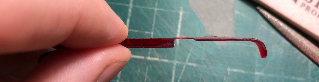

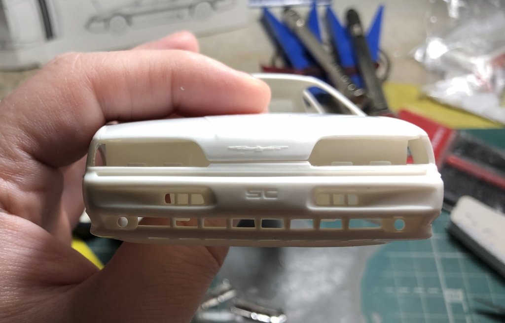

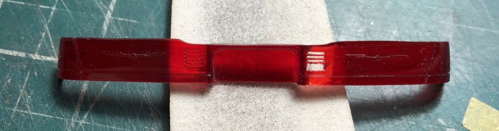

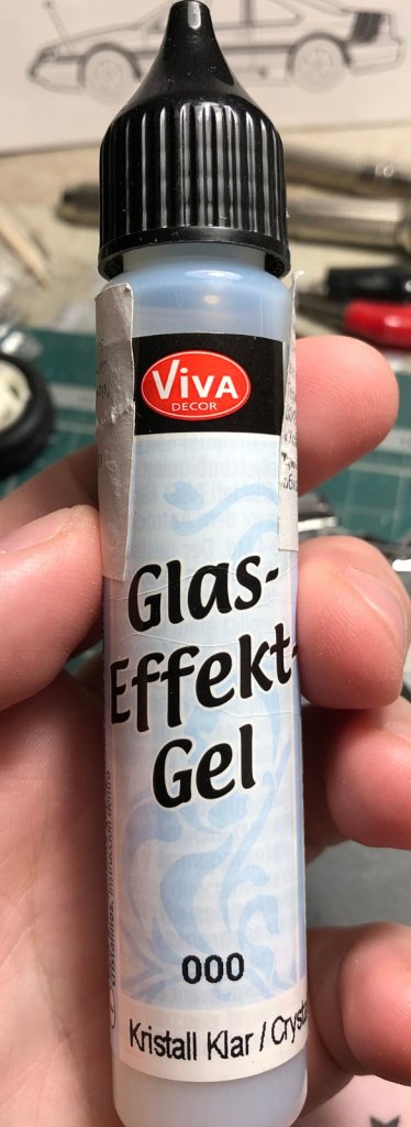

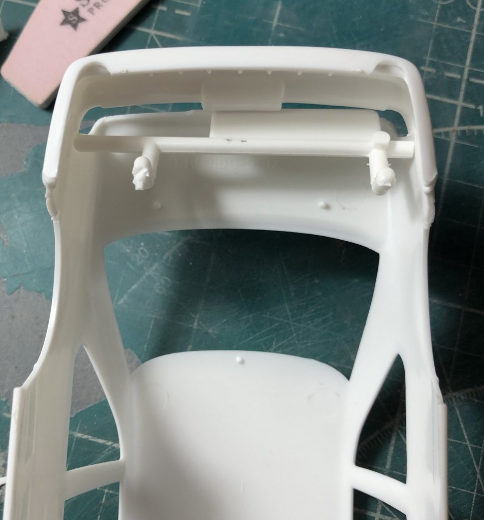

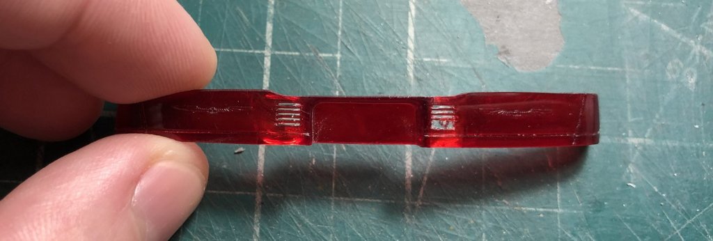

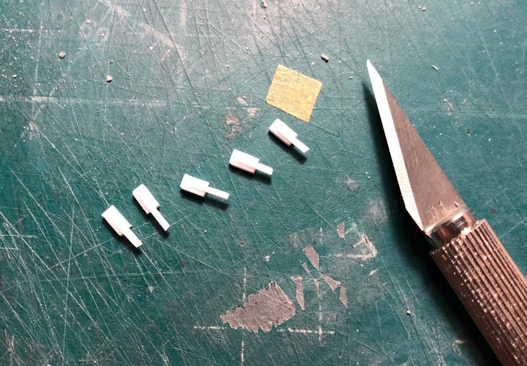

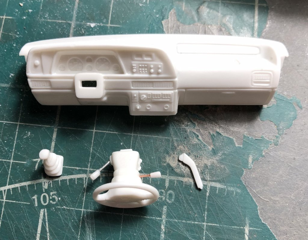

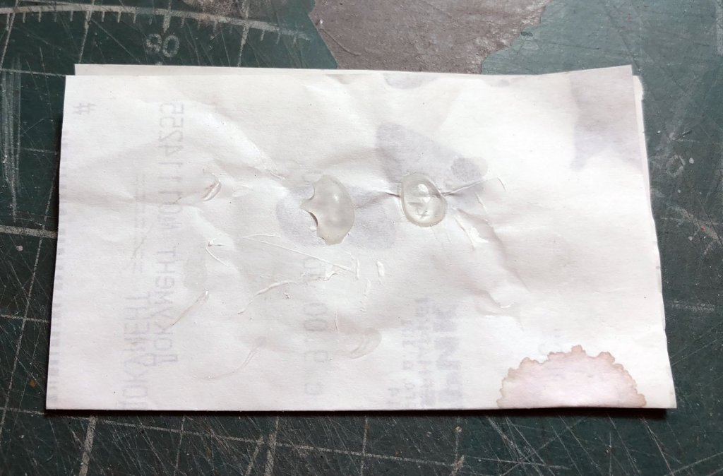

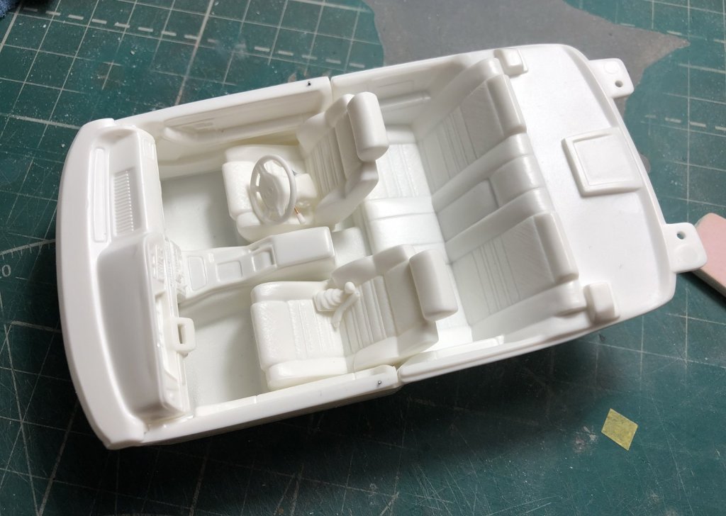

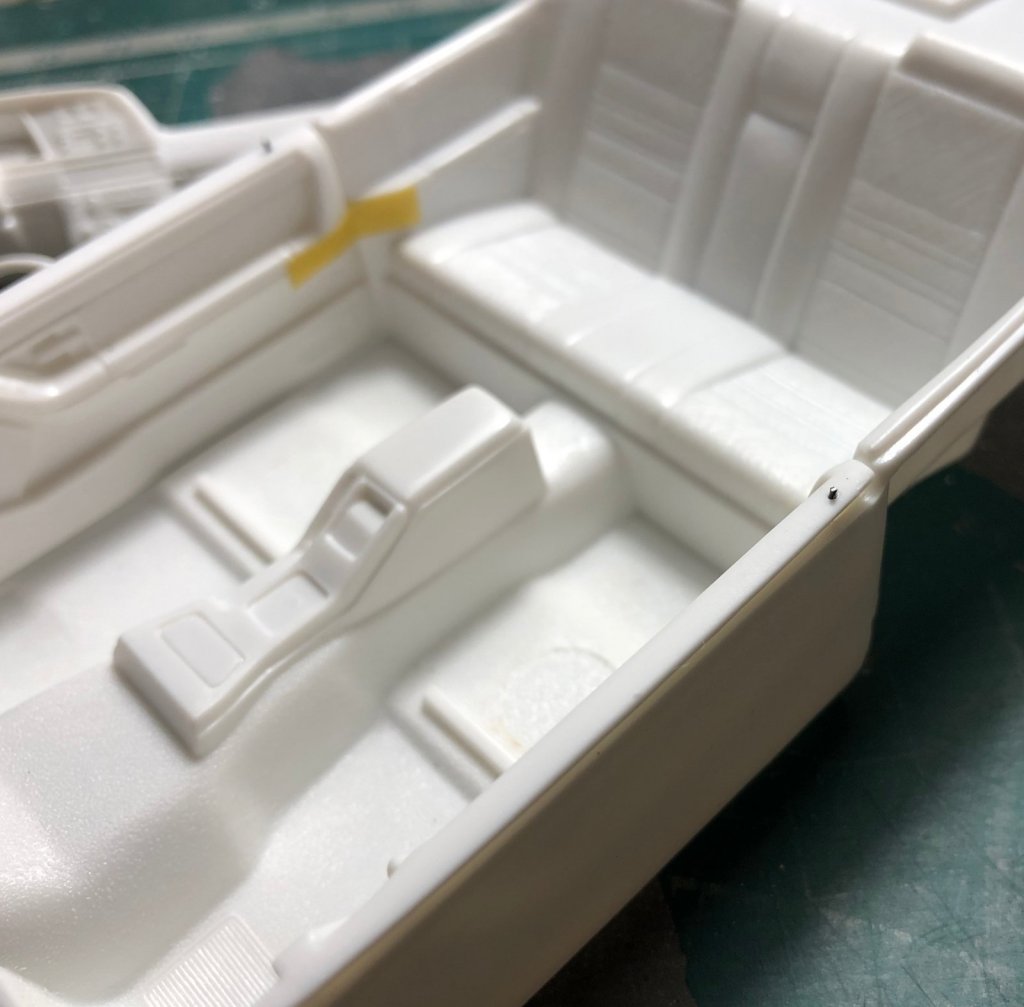

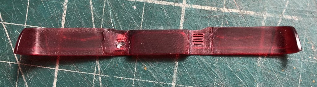

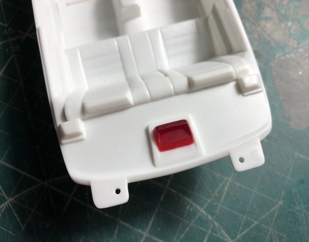

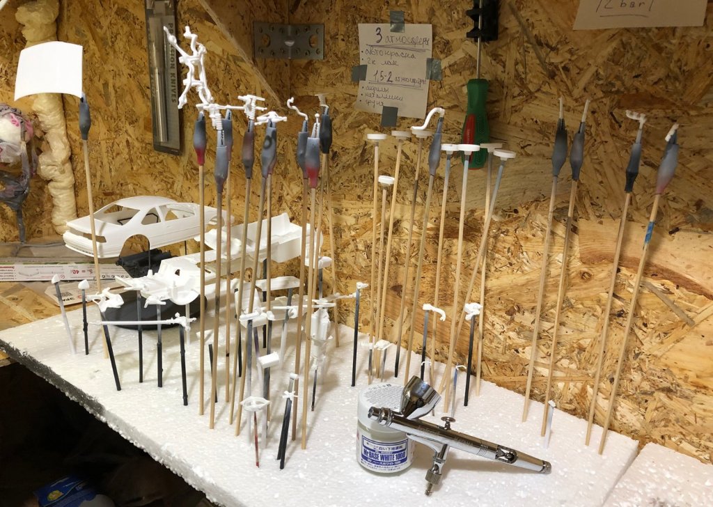

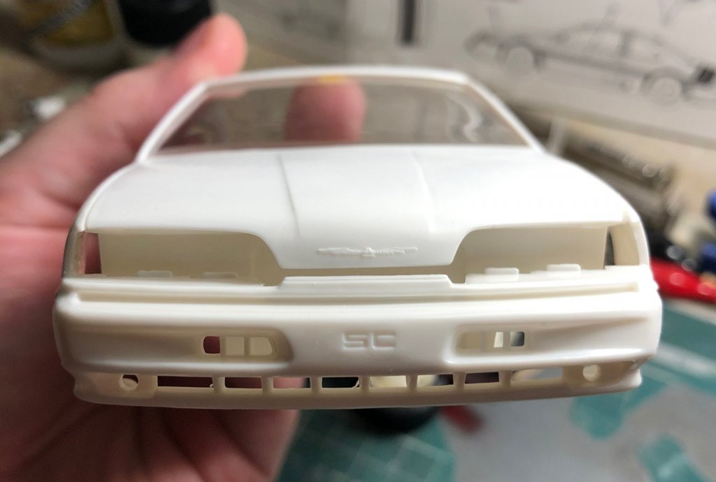

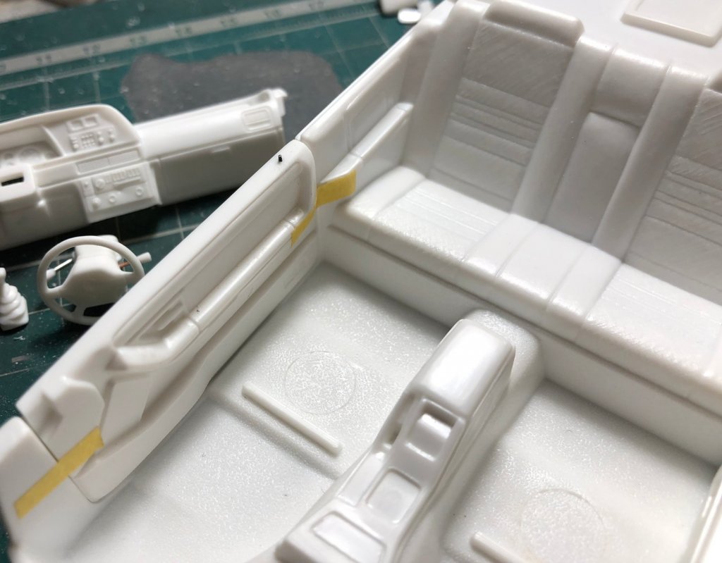

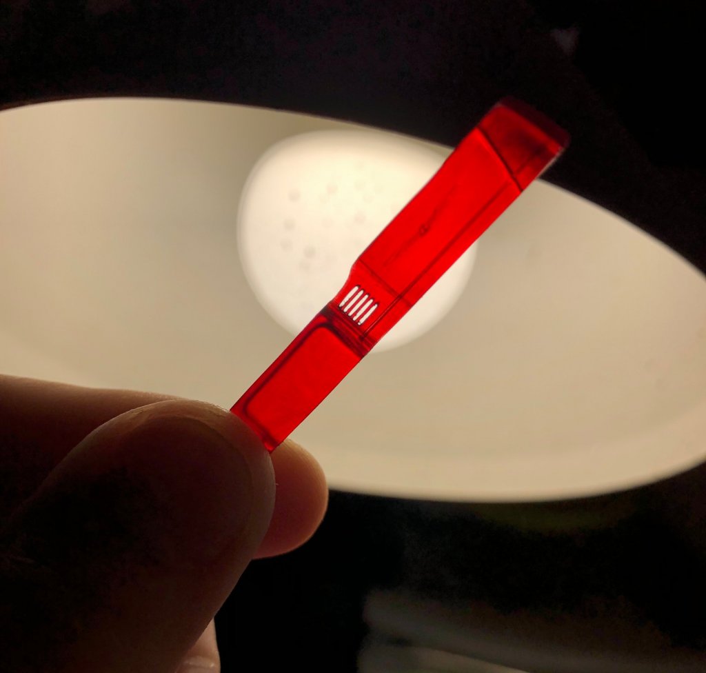

Популярный пост cuba_13 3613 Опубликовано 10 May 2021, 12:05:14 Автор Популярный пост Жалоба Поделиться Опубликовано 10 May 2021, 12:05:14 Ну, что, ребята, работы по пластику окончены. А теперь обо всём по порядку. Подготовил торпеду и всё навесное. Лапти отлитые с рулевой колонкой спилил к едрени-фени, из найденной проволоки сделал то, что более похоже на оригинал. Далее кузов, тут конечно Revell подложил свинью. Передний и задний бампера оказались шире, чем сам кузов. Пришлось выходить из положения подручными средствами. Обработал и собрал салон, сделал шпиндели блокировки дверей. Ну и всё в сборе. Потом вспомнил, что салонный стоп сигнал красится в цвет салона. Обработал ещё деталек. Сделал (не знаю, как правильно называются) штукенции, куда входят ремни безопасности. Задний фонарь, там стоп сигналы были отлиты в красном пластике. Сначала решил методом высверливания сделать отверстия, но данный метод, даже с самым тонким сверлом не работает тут. К сожалению. Будет немного побитый правый. Ничего страшного, я ж не салонное авто строю. Потом вспомнил, как многие решетки морды делают и решил сделать также. Просто стачиваем сзади. Получается отлично. Ну и сами стопы сделал вот из этого чудесного геля, купленного в магазине всё для хобби. Получается отлично. Кстати, он намного лучше для этих целей, чем Микроскейловский Кристал Клир. Слева Кристал Клир, справа - гель. В отличии от Клира он намного прозрачнее и прочнее, почти как смола. Я этот гель изначально брал для отливки прямоугольных фар для моих Шэлби Чарджеров. Дальше капот, опять Revell чудит.Ну, нет между капотом и кузовом такой дырищи. Нет. Наклеил полоску пластика. И обработал последние детальки. Заднее стекло будет полироваться, т.к. на нём были огромные царапины. Ну и всё сегодня загрунтовал. Жду когда придёт заказанные красочки. Грунт от Ганзы - лучший грунт, что я пробовал эвар. Планирую закупить всю линейку цветов, т.к. работать с ним - одно удовольствие. На этом пока всё. 6 Ссылка на сообщение Поделиться на другие сайты
Николай_ 5855 Опубликовано 10 May 2021, 12:09:20 Жалоба Поделиться Опубликовано 10 May 2021, 12:09:20 Здорово! У нас, кстати, весь ганзовский грунт исчез из продажи, скупили все подчистую, а новый на лодках пока не привезли, пандемия, понимать надо. А мохнатка где? )) Ссылка на сообщение Поделиться на другие сайты
cuba_13 3613 Опубликовано 10 May 2021, 12:20:42 Автор Жалоба Поделиться Опубликовано 10 May 2021, 12:20:42 @Николай_ да, я с трудом достал, не понимаю, откуда такой ажиотаж на него. 10 минут назад, Николай_ сказал: А мохнатка где? )) Ссылка на сообщение Поделиться на другие сайты
Николай_ 5855 Опубликовано 10 May 2021, 12:23:30 Жалоба Поделиться Опубликовано 10 May 2021, 12:23:30 И все-таки, я бы мохнаткой не стал разбрасываться. Вот, например, на одном из бумажных форумов у гипер-мощного сборщика самолетов талисманом и подставкой, и всем остальным служит ластик кох-и-норовский со слоником. Ссылка на сообщение Поделиться на другие сайты
