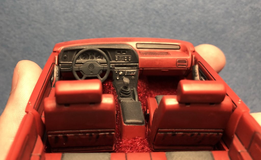

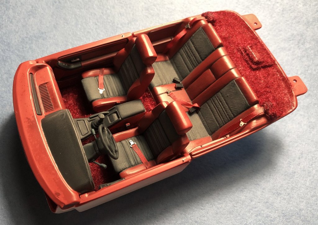

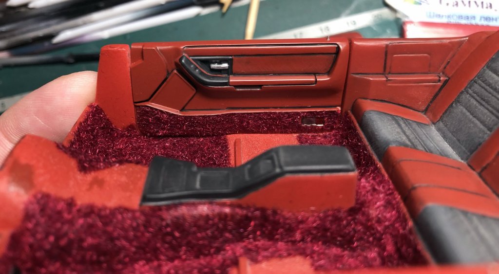

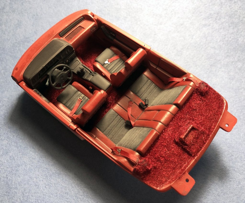

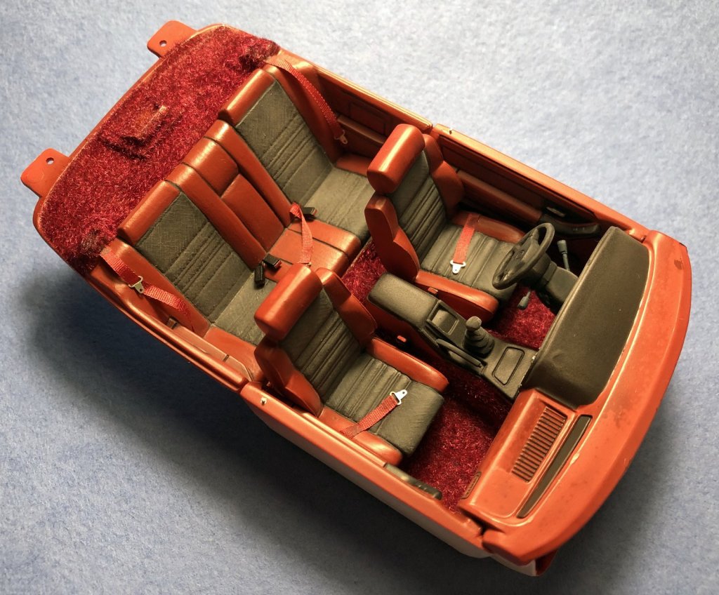

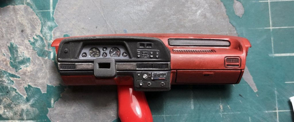

cuba_13 3613 Опубликовано 22 Jun 2021, 18:37:17 Автор Жалоба Поделиться Опубликовано 22 Jun 2021, 18:37:17 Друзья, жара наступила. Мозг плавится, но руки делают. Настало время салона. Дверные карты во всей красе, пока не закрыты сидушками. И торпеда. Ну и в сборе. Да, знаю, флок крупноват. Подвёл меня в этот раз ногтевой с Али. Но это вам сейчас хорошо видно на голой ванне, а в сборе практически будет незаметно. На этом пока всё. 4 Ссылка на сообщение Поделиться на другие сайты
PETERSON 10147 Опубликовано 22 Jun 2021, 19:13:49 Жалоба Поделиться Опубликовано 22 Jun 2021, 19:13:49 И ещё пятна клея на ремнях безопасности портят картину. Ну, и для такого поюзанного салона обод рулевого колеса и набалдашник ручки МКП стоило бы хотя бы в полумат покрасить. А в целом неплохо. Ссылка на сообщение Поделиться на другие сайты
boxer 1035 Опубликовано 22 Jun 2021, 19:26:45 Жалоба Поделиться Опубликовано 22 Jun 2021, 19:26:45 49 минут назад, cuba_13 сказал: флок крупноват Крупноват, но смотрится хорошо,.. вот только на задней полке разве не надо было маски использовать? Корпус стоп-сигнала и коробки ремней наверное не должны быть под флоком,.. Ссылка на сообщение Поделиться на другие сайты
cuba_13 3613 Опубликовано 22 Jun 2021, 19:40:17 Автор Жалоба Поделиться Опубликовано 22 Jun 2021, 19:40:17 24 минуты назад, PETERSON сказал: И ещё пятна клея на ремнях безопасности портят картину. Хотел бы я уметь без клея ремни делать. 12 минут назад, boxer сказал: вот только на задней полке разве не надо было маски использовать? Корпус стоп-сигнала и коробки ремней наверное не должны быть под флоком,.. На тех фото, что я видел, там вся задняя полка в каком-то ворсовом покрытии, включая эти элементы, поэтому и зафлочил всё. Ссылка на сообщение Поделиться на другие сайты
PETERSON 10147 Опубликовано 22 Jun 2021, 19:55:47 Жалоба Поделиться Опубликовано 22 Jun 2021, 19:55:47 14 минут назад, cuba_13 сказал: Хотел бы я уметь без клея ремни делать. Можно и с клеем, но не пропитывать им ткань насквозь. Ссылка на сообщение Поделиться на другие сайты
cuba_13 3613 Опубликовано 23 Jun 2021, 04:13:31 Автор Жалоба Поделиться Опубликовано 23 Jun 2021, 04:13:31 8 часов назад, PETERSON сказал: Можно и с клеем, но не пропитывать им ткань насквозь. Можно подумать, я специально)))). Миш, shit happens. Ссылка на сообщение Поделиться на другие сайты

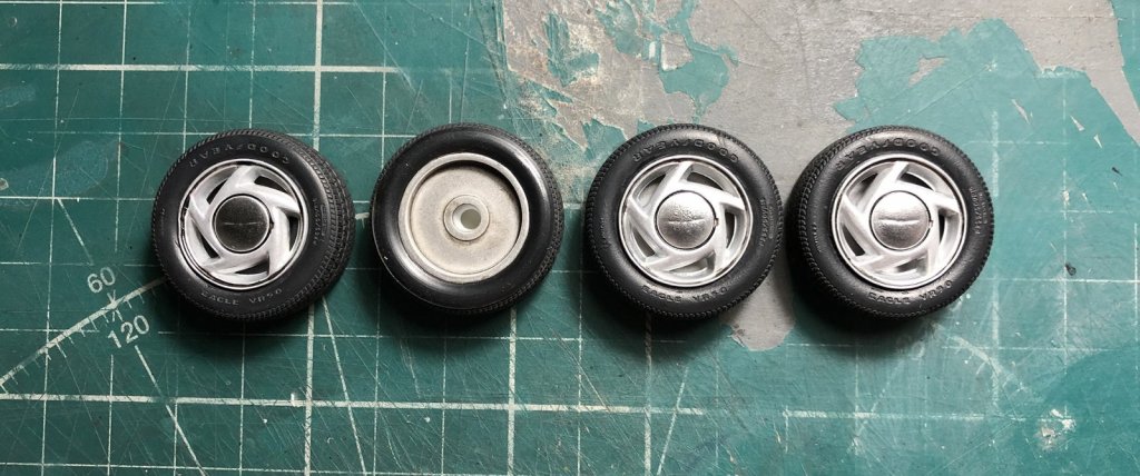

cuba_13 3613 Опубликовано 27 Jun 2021, 07:50:20 Автор Жалоба Поделиться Опубликовано 27 Jun 2021, 07:50:20 Небольшой апдейтик. Колёса готовы. 2 Ссылка на сообщение Поделиться на другие сайты

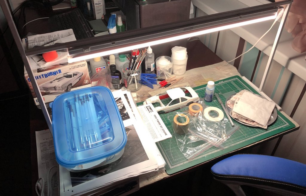

cuba_13 3613 Опубликовано 29 Jun 2021, 19:07:58 Автор Жалоба Поделиться Опубликовано 29 Jun 2021, 19:07:58 Полировочка прошла успешно! Ну и, немного радости. Наконец-то сделал себе нормальный свет на рабочем месте. На этом пока всё. 2 Ссылка на сообщение Поделиться на другие сайты

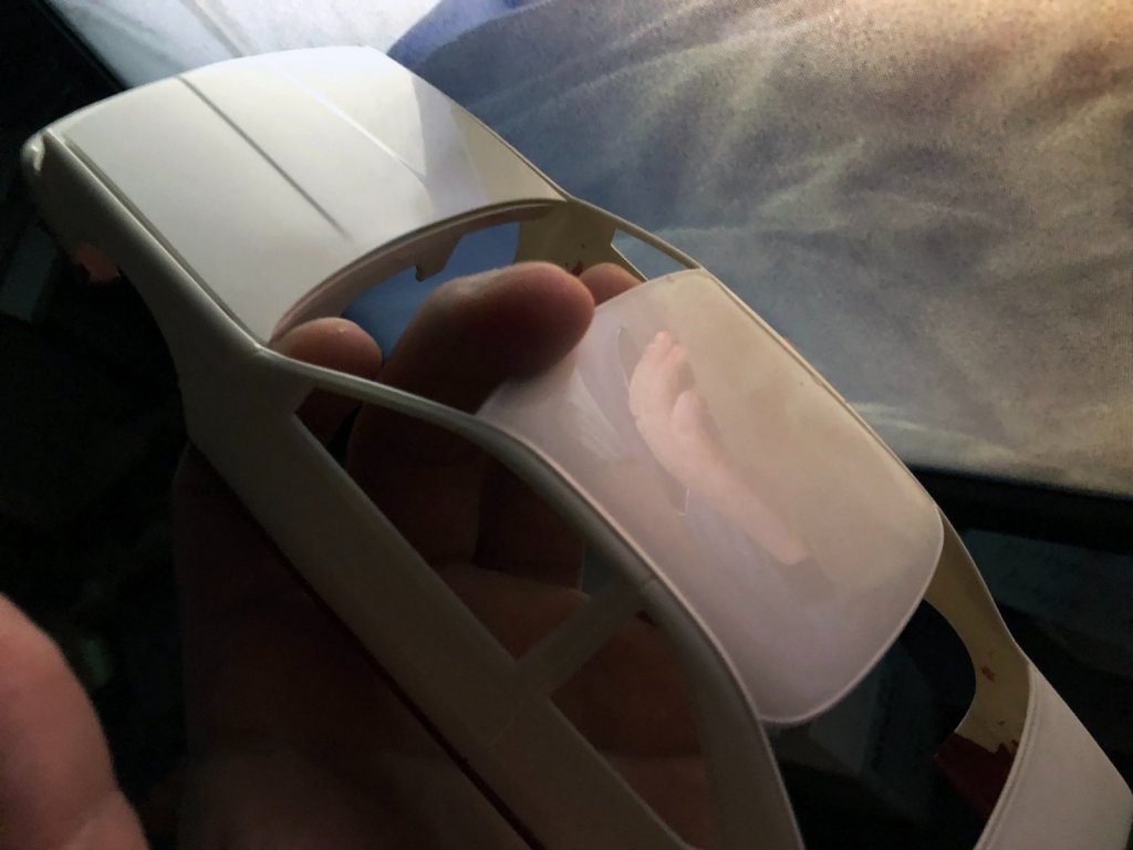

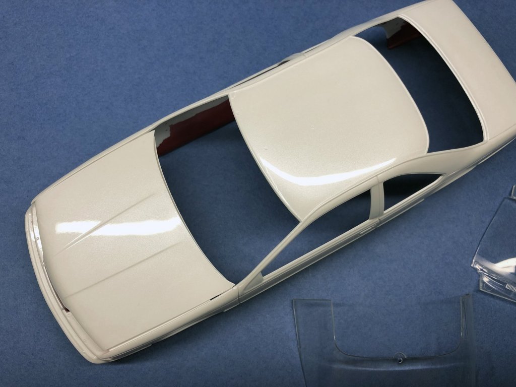

cuba_13 3613 Опубликовано 30 Jun 2021, 07:56:47 Автор Жалоба Поделиться Опубликовано 30 Jun 2021, 07:56:47 Ну и фото при естественном свете. Хотел показать как хорошо играет white pearl на солнце, но на тапок получилось так себе. Вот, на видео лучше видно. 2 Ссылка на сообщение Поделиться на другие сайты
БОРЯН 1179 Опубликовано 30 Jun 2021, 08:26:18 Жалоба Поделиться Опубликовано 30 Jun 2021, 08:26:18 Эм, это уже после полировки кузов? Что за кратеры на крыше такие ? Ссылка на сообщение Поделиться на другие сайты
PETERSON 10147 Опубликовано 30 Jun 2021, 09:30:24 Жалоба Поделиться Опубликовано 30 Jun 2021, 09:30:24 Тоже хотел спросить про кратеры, но Сергей меня опередил. Ссылка на сообщение Поделиться на другие сайты
Популярный пост oleglorenz 3086 Опубликовано 30 Jun 2021, 10:07:43 Популярный пост Жалоба Поделиться Опубликовано 30 Jun 2021, 10:07:43 1 час назад, БОРЯН сказал: Эм, это уже после полировки кузов? Что за кратеры на крыше такие ? 36 минут назад, PETERSON сказал: Тоже хотел спросить про кратеры, но Сергей меня опередил. Роман же просил не задавать такие нетактичные вопросы, вы ламбу что-ли не видели ? )) 5 Ссылка на сообщение Поделиться на другие сайты
PETERSON 10147 Опубликовано 30 Jun 2021, 10:22:42 Жалоба Поделиться Опубликовано 30 Jun 2021, 10:22:42 Похожие кратеры образуются от жира или силикона. Рома, по идее, должен уже знать, откуда они берутся, и как избежать их появления. 3 Ссылка на сообщение Поделиться на другие сайты
Николай_ 5855 Опубликовано 30 Jun 2021, 12:30:27 Жалоба Поделиться Опубликовано 30 Jun 2021, 12:30:27 (изменено) Вот и спалили бедолагу, прощай, Рома ))) Изменено 30 Jun 2021, 12:31:15 пользователем Николай_ 2 Ссылка на сообщение Поделиться на другие сайты
yura1961 3930 Опубликовано 30 Jun 2021, 13:23:09 Жалоба Поделиться Опубликовано 30 Jun 2021, 13:23:09 4 часа назад, БОРЯН сказал: Что за кратеры на крыше такие ? Град побил. 1 Ссылка на сообщение Поделиться на другие сайты
cuba_13 3613 Опубликовано 30 Jun 2021, 13:49:42 Автор Жалоба Поделиться Опубликовано 30 Jun 2021, 13:49:42 @БОРЯН @PETERSON я хз, если честно, от чего они появились, я когда лачил сначала развёл по инструкции, Андрей же говорил, что шаг влево, шаг вправо - ни-ни. Потом увидел, что лак опять )(уино ложится и разбавил чутка жиже. Возможно из-за этого. @oleglorenz ха-ха-ха, какая смешная шутка, можно я запишу? 3 часа назад, PETERSON сказал: Похожие кратеры образуются от жира или силикона. Миш, ни того, ни другого быть не может. Я шприцы не использую, и не лапал перед лаком кузов, он как стоял после покраски, так и лачил, только пыль сдувал из аэра и всё. @Николай_ та ну, хоспаде. Я ничего никогда не скрываю. Есть косяки, ну и есть, что теперь поделать. @yura1961 спасибо, Юра, хорошая легенда. Ссылка на сообщение Поделиться на другие сайты
Andrey Labuzov 6544 Опубликовано 30 Jun 2021, 14:47:18 Жалоба Поделиться Опубликовано 30 Jun 2021, 14:47:18 Ну офигеть, Андрей теперь ещё и виноват На самом деле, основной вопрос не в том, откуда это взялось, а в том, почему не было исправлено, когда обнаружилось? Там делов то... Ссылка на сообщение Поделиться на другие сайты
cuba_13 3613 Опубликовано 30 Jun 2021, 14:55:44 Автор Жалоба Поделиться Опубликовано 30 Jun 2021, 14:55:44 @Andrey Labuzov никто и не говорит, что ты виноват. 7 минут назад, Andrey Labuzov сказал: почему не было исправлено, когда обнаружилось? Собсна, обнаружилось вчера, после полировки. До этого и не видно было. Ссылка на сообщение Поделиться на другие сайты
Andrey Labuzov 6544 Опубликовано 30 Jun 2021, 16:32:46 Жалоба Поделиться Опубликовано 30 Jun 2021, 16:32:46 1 час назад, cuba_13 сказал: Собсна, обнаружилось вчера, после полировки. До этого и не видно было. А какое это имеет значение? Исправить то всё равно надо. Ссылка на сообщение Поделиться на другие сайты
cuba_13 3613 Опубликовано 30 Jun 2021, 16:41:14 Автор Жалоба Поделиться Опубликовано 30 Jun 2021, 16:41:14 @Andrey Labuzov т.е. ты предлагаешь мне снять всё лкп и заново всё сделать? Нет, спасибо. Меня эти моменты не расстраивают. В отличии от здешних перфекционистов. Ссылка на сообщение Поделиться на другие сайты
John Wick 4095 Опубликовано 30 Jun 2021, 17:18:15 Жалоба Поделиться Опубликовано 30 Jun 2021, 17:18:15 А зачем все ЛКП снимать, локально отшлифовать. Ссылка на сообщение Поделиться на другие сайты
cuba_13 3613 Опубликовано 30 Jun 2021, 17:42:17 Автор Жалоба Поделиться Опубликовано 30 Jun 2021, 17:42:17 @John Wick Ром, так я шлифовал до полного мата всё-всё, что возможно. А эти мелочи уже после финальной полировки показались. Сейчас уже все черные элементы на кузове накрашены, так что больше с ЛКП я точно ничего не буду делать. Ссылка на сообщение Поделиться на другие сайты
John Wick 4095 Опубликовано 30 Jun 2021, 18:36:21 Жалоба Поделиться Опубликовано 30 Jun 2021, 18:36:21 53 minutes ago, cuba_13 said: @John Wick Ром, так я шлифовал до полного мата всё-всё, что возможно. А эти мелочи уже после финальной полировки показались. Сейчас уже все черные элементы на кузове накрашены, так что больше с ЛКП я точно ничего не буду делать. Понятно, все равно интересно, откуда появились кратеры. Ссылка на сообщение Поделиться на другие сайты
boxer 1035 Опубликовано 30 Jun 2021, 18:50:03 Жалоба Поделиться Опубликовано 30 Jun 2021, 18:50:03 21 минуту назад, cuba_13 сказал: так я шлифовал до полного мата всё-всё, что возможно. Первые штрихи наждачкой по глянцевой поверхности лака матируют выступающие верхушки шагрени или капель от перелива, а впадины и кратеры остаются блестящими,.. шлифовка как раз и нужна, чтобы выровнить поверхность,.. Ссылка на сообщение Поделиться на другие сайты
cuba_13 3613 Опубликовано 30 Jun 2021, 19:46:37 Автор Жалоба Поделиться Опубликовано 30 Jun 2021, 19:46:37 (изменено) 1 час назад, John Wick сказал: Понятно, все равно интересно, откуда появились кратеры. Мне тоже. У меня они впервые. @boxer Хз, когда шлифовал с водой всё было однородно матовое. Да, емнип. Кратеры и кратеры, вы их увидели на видео при увеличении, так-то их и не видно. Развели тут полотно обсуждения, как будто беда вселенская. Изменено 30 Jun 2021, 19:49:00 пользователем cuba_13 Ссылка на сообщение Поделиться на другие сайты
