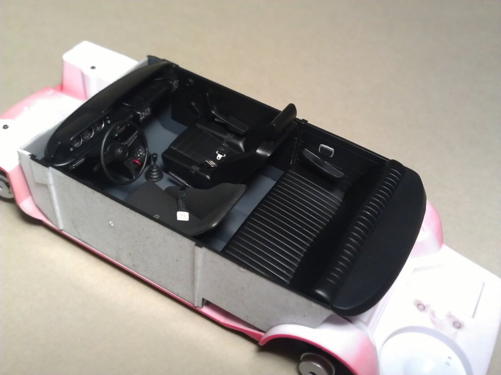

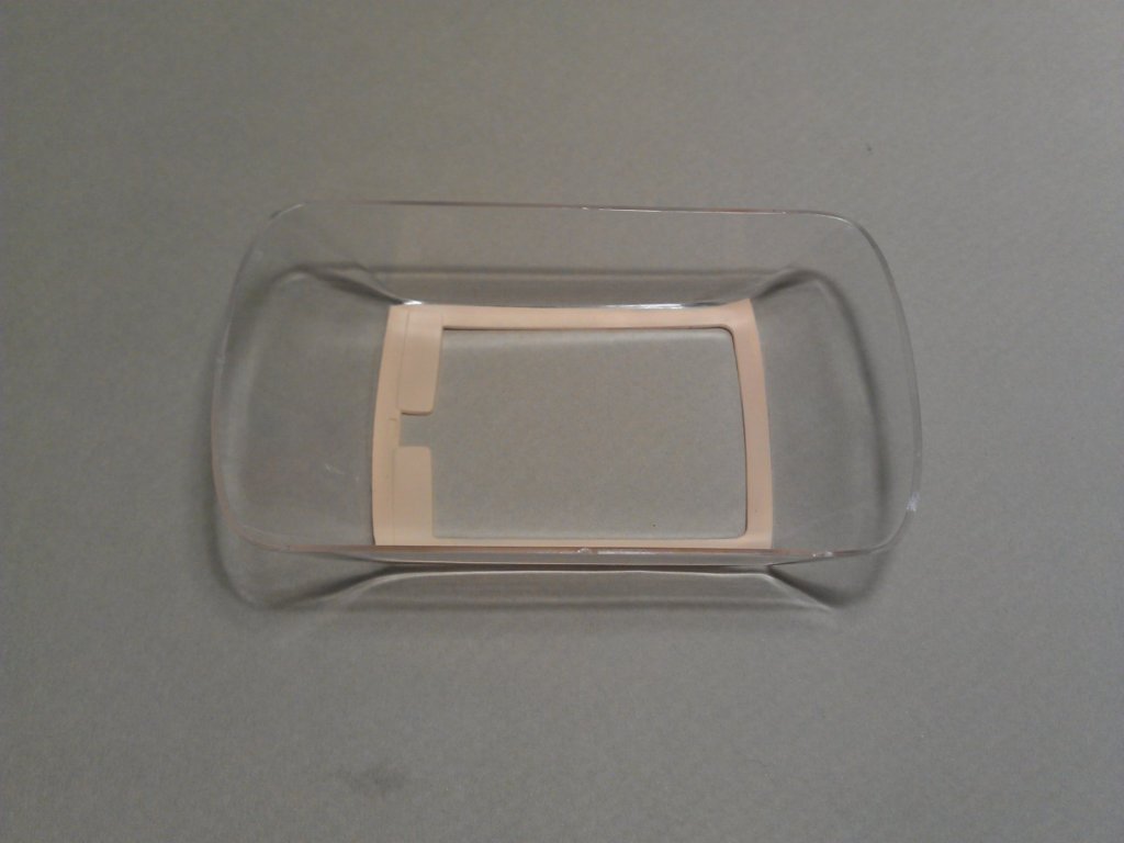

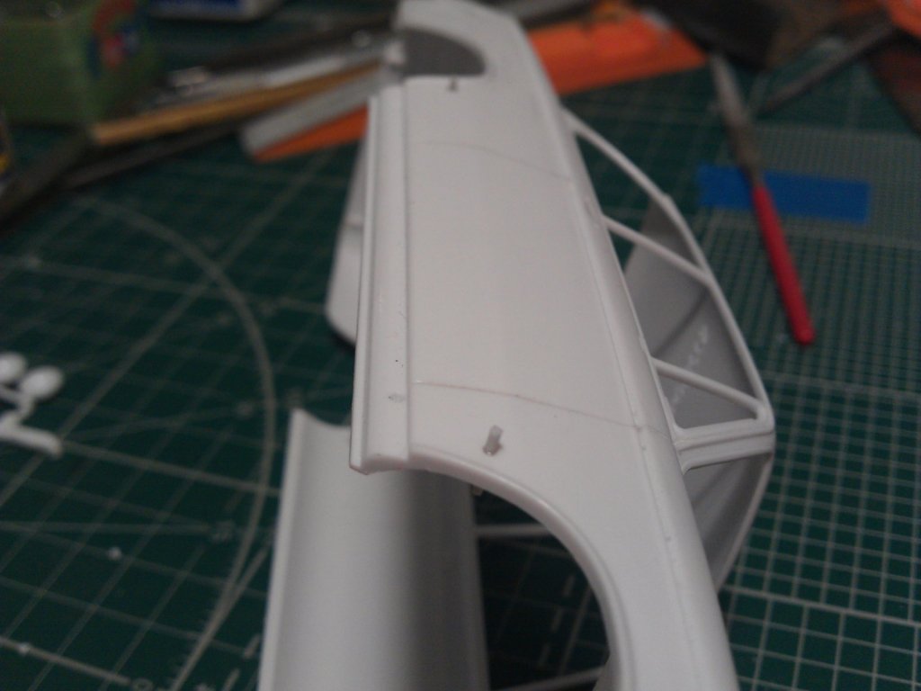

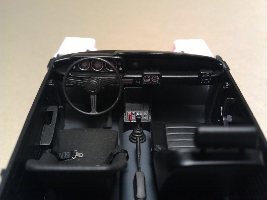

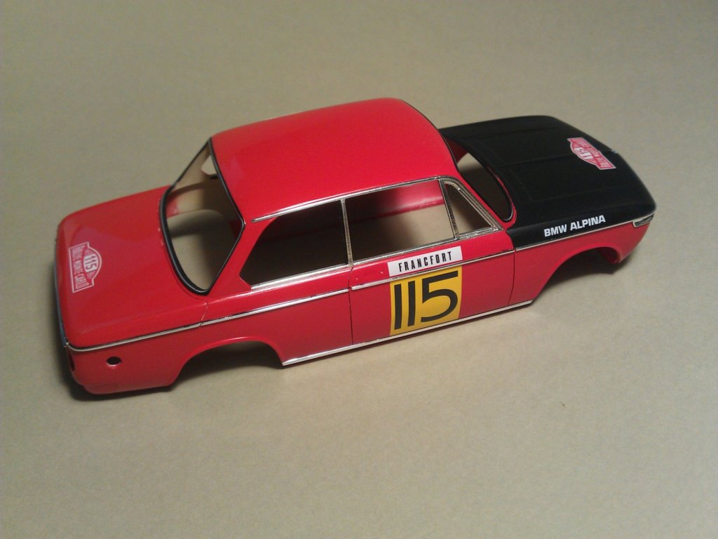

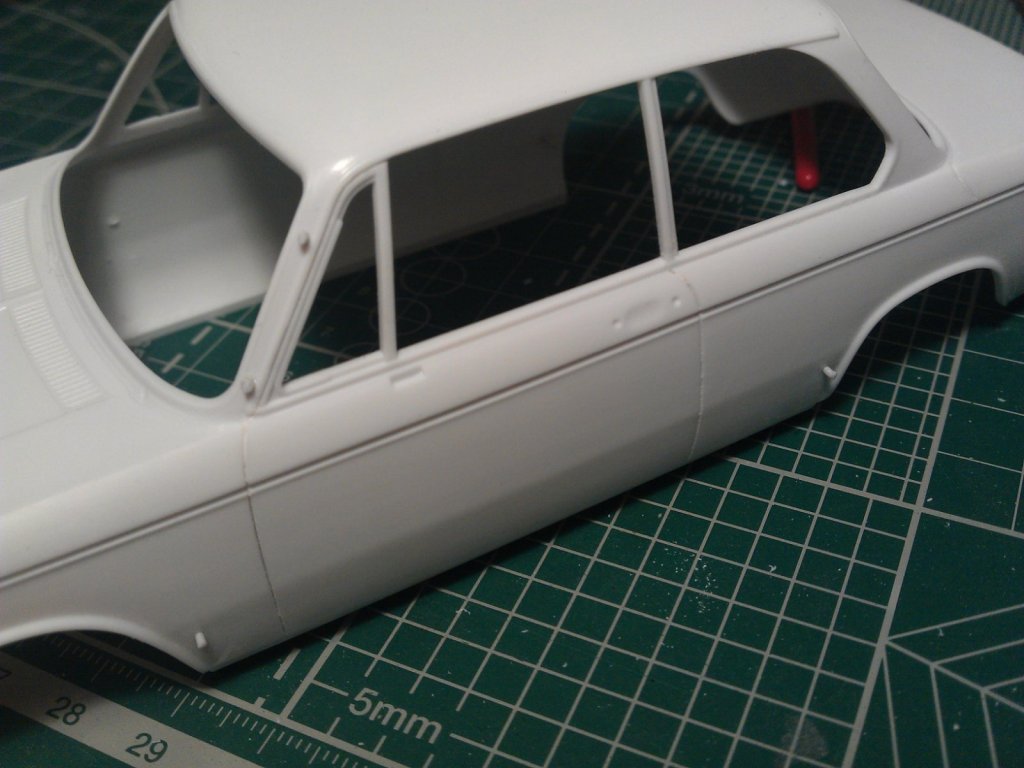

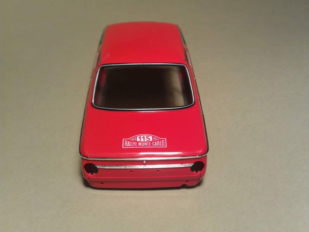

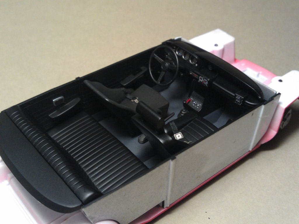

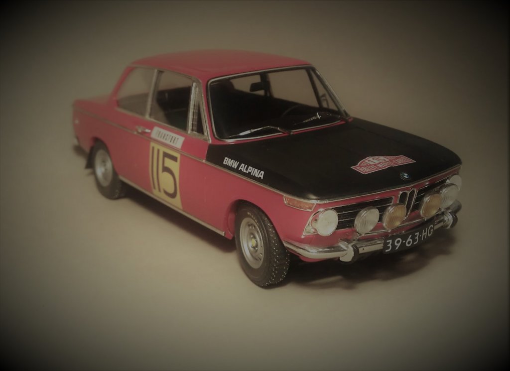

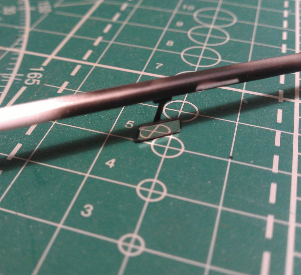

Популярный пост БОРЯН 1179 Опубликовано 6 Jun 2021, 17:02:03 Автор Популярный пост Жалоба Поделиться Опубликовано 6 Jun 2021, 17:02:03 (изменено) Собрал все части салона вместе. И приклеил матоллостикер на зеркало. При приклейке ручек в салоне, не учел один момент , водительское сиденье. Пришлось все это дело отрывать и сдвигать вперед, а само кресло назад. Ручка свеклоподьемника уперлась в пассажирское ее я трогать не стал. Далее в работу пошел кузов. Ну вот не могу я с него начинать. Так как он идет унифицированный с другими версиями модели, надо заделать пару тройку отверстий. Тянутый литник наше все! Посадочное место под правое зеркало так же заделываем. На машине его не было. Изменено 6 Jun 2021, 17:02:41 пользователем БОРЯН 14 Ссылка на сообщение Поделиться на другие сайты
Heil_Max 2395 Опубликовано 6 Jun 2021, 17:16:18 Жалоба Поделиться Опубликовано 6 Jun 2021, 17:16:18 14 минут назад, БОРЯН сказал: Тянутый литник наше все! Что есть, того не отнять! Ссылка на сообщение Поделиться на другие сайты
cuba_13 3615 Опубликовано 7 Jun 2021, 15:49:29 Жалоба Поделиться Опубликовано 7 Jun 2021, 15:49:29 @БОРЯН Серёж, из чего зеркало? Как настоящее! Ссылка на сообщение Поделиться на другие сайты

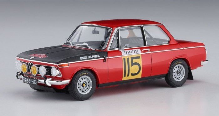

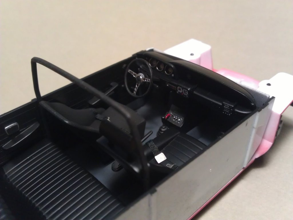

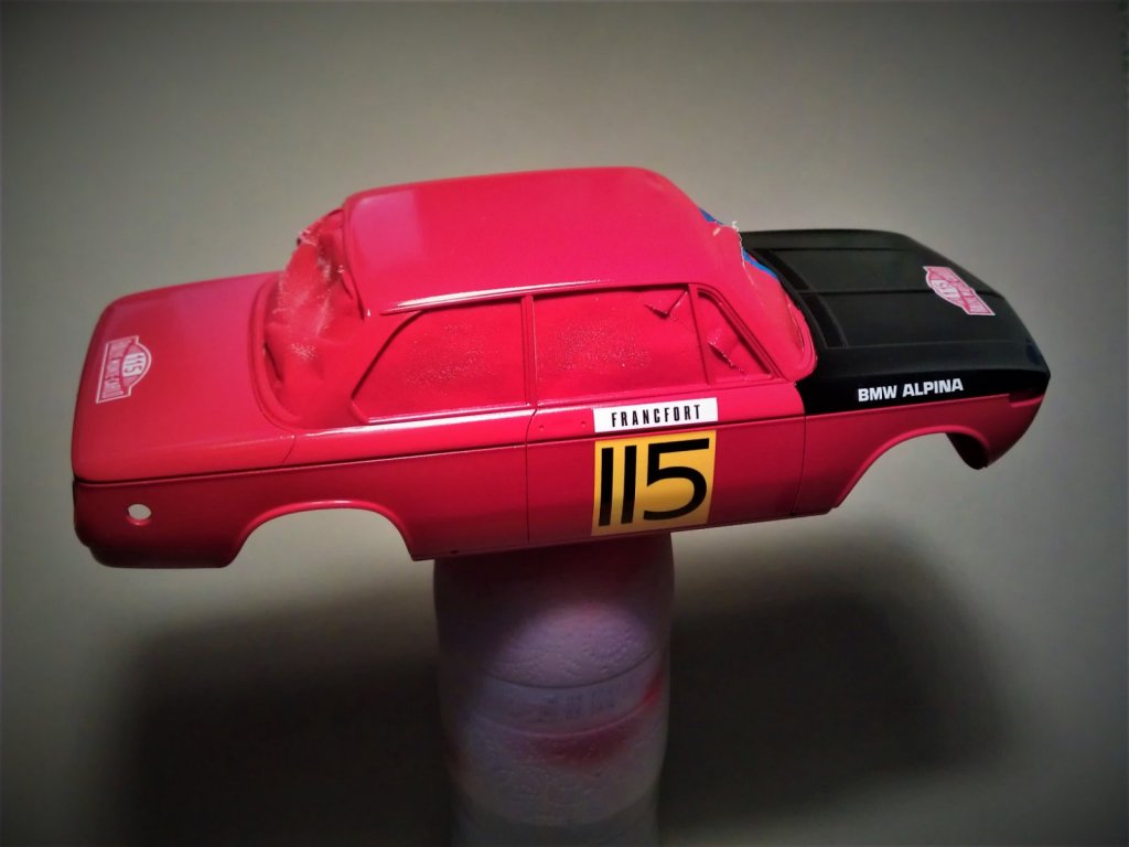

Популярный пост БОРЯН 1179 Опубликовано 21 Jun 2021, 22:35:16 Автор Популярный пост Жалоба Поделиться Опубликовано 21 Jun 2021, 22:35:16 (изменено) Доброго здравия всем! Вернемся к салону, а точнее к каркасу безопасности. Производитель говорит, что его надо ставить. Повторюсь, тут идет унификация с другими наборами. На фото готовой модели видно, что он очень низко над дверным проемом. Вина тому, ванна остекления. И если первую проблему можно решить вырезав часть в остеклении. То вторая сложнее будет. Это силовая часть вдоль бокового стекла. Инструкция предлагает установить раскосы прямо в заднее сиденье, просверлив в нем отверстия. Естественно, такого не могЁт быть. На архивном фото, даже намека на это нет. Кстати, нашел еще одну фотку этого номера.))) Думаю вопрос с установкой каркаса закрыт. Его на ней нет! Далее покраска и одекаливание. Тут все простою Грунт, краска Mr color 68 (все же купил баночку), декали мне понравились тонкие, единственное прилипают сразу, что хрен сдвинешь, лак из баллона. Очень сложно поймать правильный красный. Пока сохнет кузов, занялся оптикой. ПТФ окрасил алкладом, провел проводку от них и наклеил "лис" но их толком не видно. Очень понравилось решение с задними фонарями, которые даны отдельными секциями. Ну и собрал морду с головным светом. на этом пока все. Изменено 21 Jun 2021, 22:35:40 пользователем БОРЯН 22 Ссылка на сообщение Поделиться на другие сайты

valek 1650 Опубликовано 24 Jun 2021, 16:53:29 Жалоба Поделиться Опубликовано 24 Jun 2021, 16:53:29 В 22.06.2021 в 01:35, БОРЯН сказал: Думаю вопрос с установкой каркаса закрыт. Его на ней нет! На фото прототипа из первого поста отчетливо видно центральную дугу. Ссылка на сообщение Поделиться на другие сайты
БОРЯН 1179 Опубликовано 24 Jun 2021, 18:50:50 Автор Жалоба Поделиться Опубликовано 24 Jun 2021, 18:50:50 1 час назад, valek сказал: На фото прототипа из первого поста отчетливо видно центральную дугу. А это точно дуга? А не средняя стойка?😐 Ссылка на сообщение Поделиться на другие сайты
valek 1650 Опубликовано 25 Jun 2021, 06:40:34 Жалоба Поделиться Опубликовано 25 Jun 2021, 06:40:34 11 часов назад, БОРЯН сказал: А это точно дуга? А не средняя стойка?😐 146% У 2002 не такая жирная средняя стойка, там скорее ближе к классике жигулей Ссылка на сообщение Поделиться на другие сайты
Брат Петерсона 1286 Опубликовано 25 Jun 2021, 13:28:41 Жалоба Поделиться Опубликовано 25 Jun 2021, 13:28:41 Соглашусь с Валентином, центральная дуга на этом автомобиле была. Но к стойкам лобового стекла каркас безопасности не шёл. Также на этой BMW стоял руль с хромированными спицами и круглыми отверстиями в них. Ссылка на сообщение Поделиться на другие сайты
БОРЯН 1179 Опубликовано 25 Jun 2021, 18:08:00 Автор Жалоба Поделиться Опубликовано 25 Jun 2021, 18:08:00 (изменено) @Брат Петерсона Ну и где вы были раньше? Руля увы, у меня такого нет! В набор не положили. Ладно, допустим. центральная дуга есть, и все? Не раскосин не поперечин?. @valek эту фото я тоже видел. Но смутил другой экипаж . Изменено 25 Jun 2021, 18:13:00 пользователем БОРЯН Ссылка на сообщение Поделиться на другие сайты

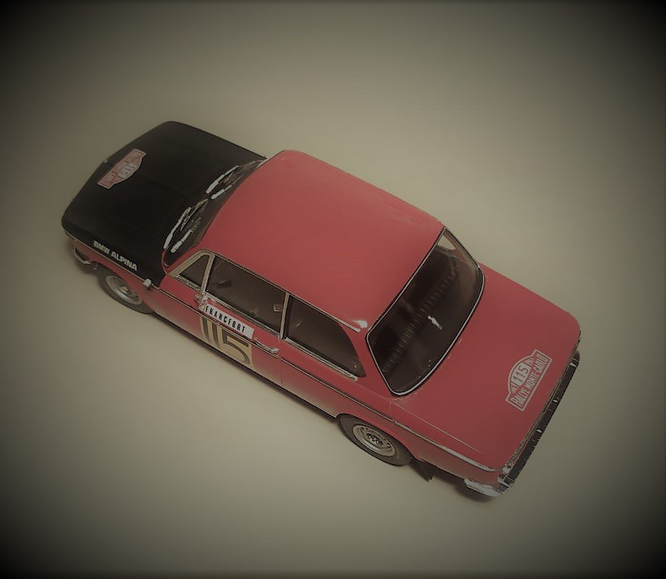

Брат Петерсона 1286 Опубликовано 25 Jun 2021, 18:39:03 Жалоба Поделиться Опубликовано 25 Jun 2021, 18:39:03 16 минут назад, БОРЯН сказал: @Брат Петерсона Ладно, допустим. центральная дуга есть, и все? Не раскосин не поперечин?. У меня сложилось впечатление, что на данном автомобиле установлен примитивный каркас безопасности, примерно такой: Дуга и две раскосины, направленные в заднюю сидушку. При этом задний диван не демонтирован. Вот другой вид на такой каркас: Других раскосин на №115 я не увидел. Вот этот BMW(лидирует) в другой гонке и со светлыми расширителями крыльев: 3 Ссылка на сообщение Поделиться на другие сайты

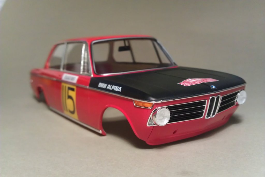

БОРЯН 1179 Опубликовано 25 Jun 2021, 19:06:34 Автор Жалоба Поделиться Опубликовано 25 Jun 2021, 19:06:34 (изменено) Как? Как , Вы находите эти фотографии!?!! Я как только не вбивал в поисковике . И по номеру участника , и по гос номеру. Ну значит будет так, как сейчас. Времени нет искать где-то "дырявый" руль. Каркас, возможно, удастся поставить. Я вот тут с хромом на окнах борюсь ))) Как сделать тонкую хром полоску на полосу, да еще что бы и кант черный был? Дэки отказываются принимать нужную форму. Задние уже запорол , порвались на несколько сегментов. Изменено 25 Jun 2021, 19:24:38 пользователем БОРЯН Ссылка на сообщение Поделиться на другие сайты

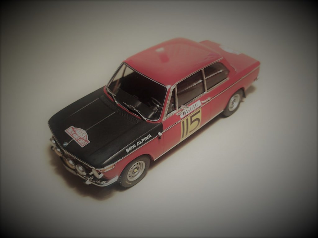

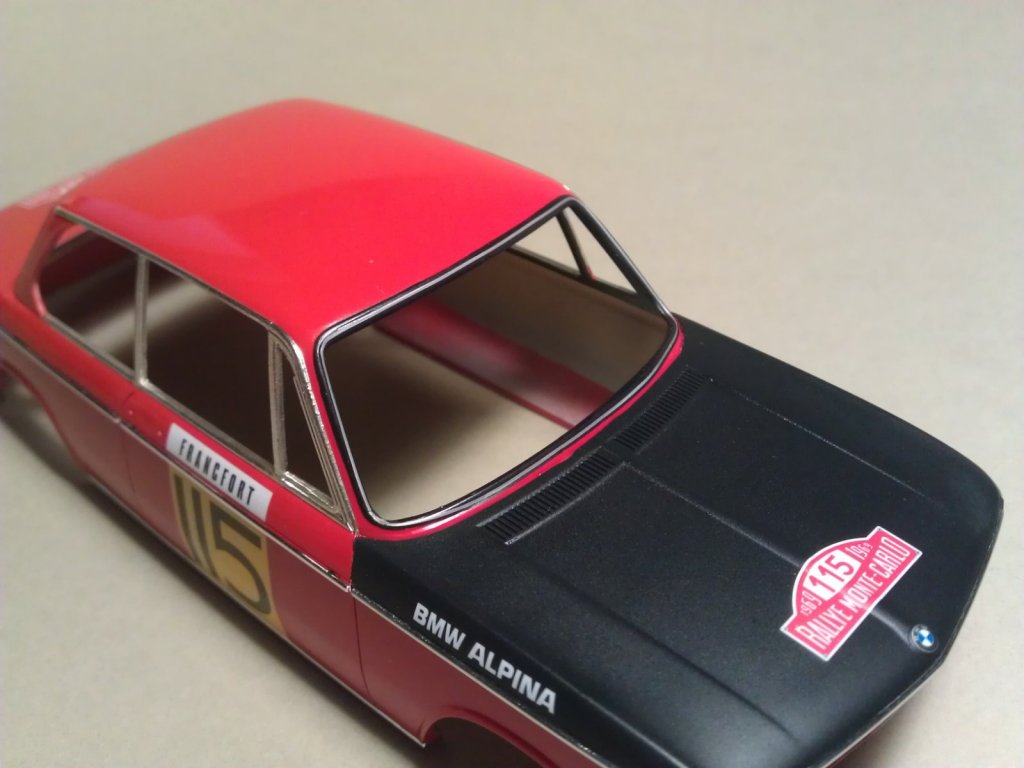

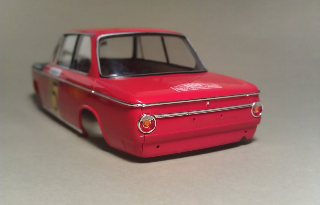

Популярный пост БОРЯН 1179 Опубликовано 30 Jun 2021, 20:03:49 Автор Популярный пост Жалоба Поделиться Опубликовано 30 Jun 2021, 20:03:49 Последнюю неделю я активно занимался моделью. По фото выше о каркасе и руле, решил соблюсти историческую точность. Нашел руль в допах , и поставил каркас на свое законное место. У вас бывает такое, что до определенного момента, все шло хорошо, а потом оп, и все идет через опу.. ? Вот так же и у меня с декалями имитирующими резинку лобового и заднего стекол. вот не идет и все тут. Не ложатся по контуру и все, set не помогал от слова совсем. Благополучно запоров заднюю дэку, оставил эту затею и переключился на окантовку боковых молдингов BMF, но и тут не все гладко оказалось. Кое как победив их. Решил вернуться опять к декалям окон, но выбрал другой подход. Замаскировал вокруг окон и покрасил черным полу матом, далее деки приваривал сразу SOLом, и о чудо! Все легло как надо. Дальше была кропотливая работа по приклеиванию на супер клей кузовных молдингов. Производитель конечно молодец, что дал их отдельными деталями и уже в хроме. Но вот обработка и приклейка , то еще занятие. Все равно остаются видны срезы с литника. Если я второй раз буду собирать такую же модель, я приклею их сразу к кузову, а потом оклею BMF, MFH, что намного проще будет. Покрасил внутреннюю часть салона и стекла в бежевый, рамки окон черный. собрал оптику Поженил кузов с днищем. Наклеил брызговики, ну какая раллийка без "лопухов"?! Осталась мелочевка. Типо зеркал дворников, ее я уже поэтапно не стал фотографировать. Итог: модель ГОТОВА! 14 Ссылка на сообщение Поделиться на другие сайты
