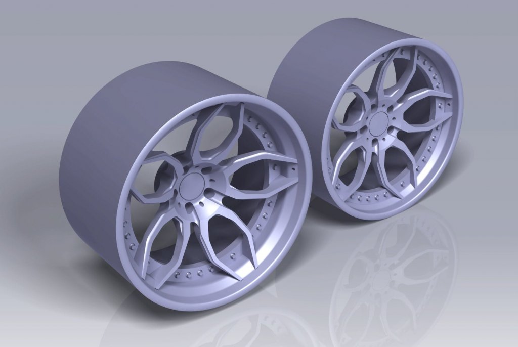

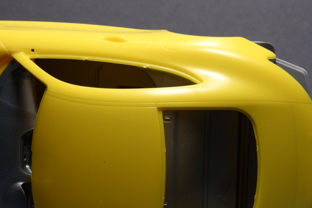

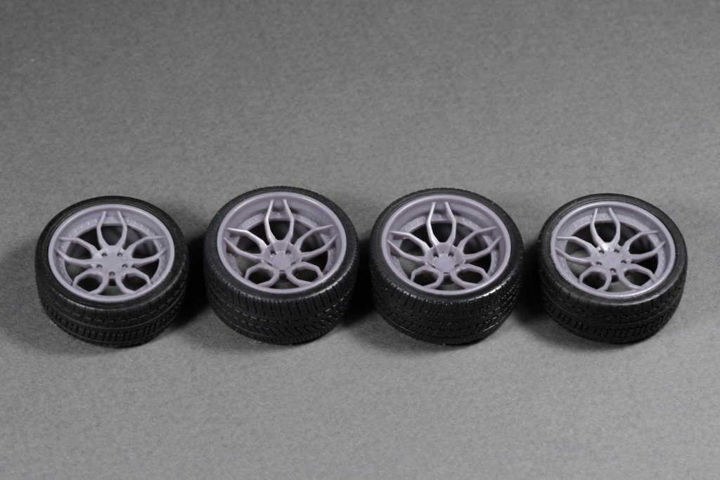

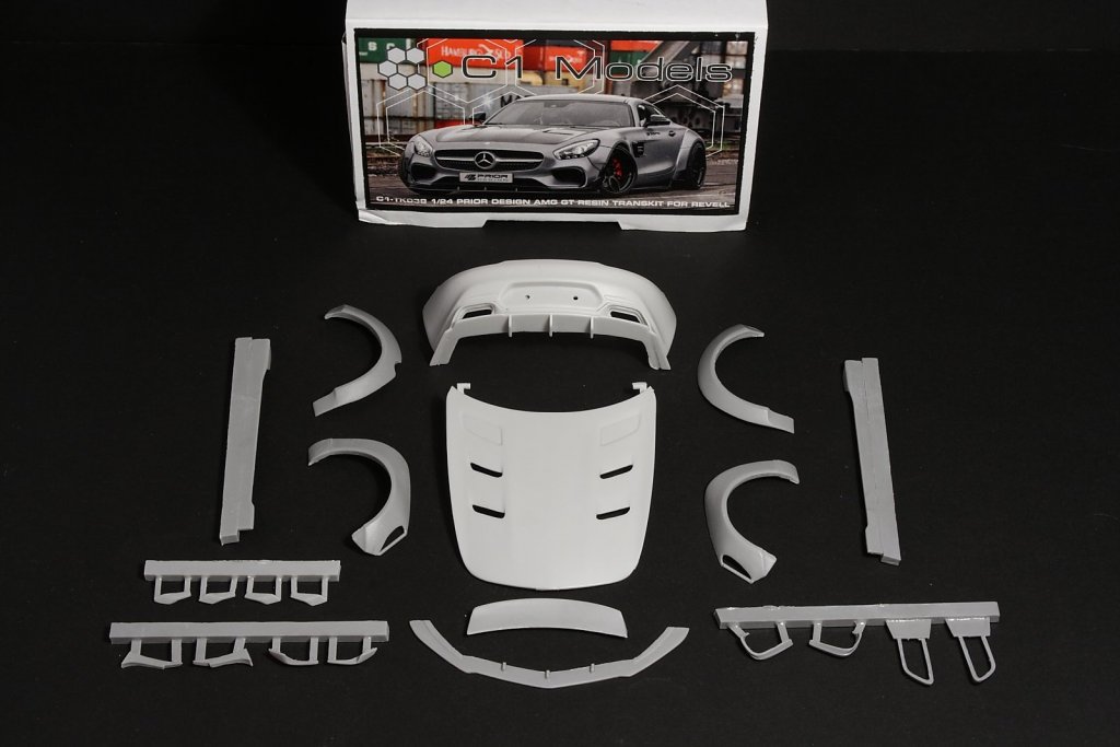

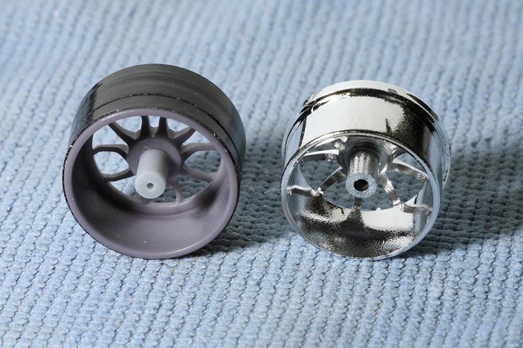

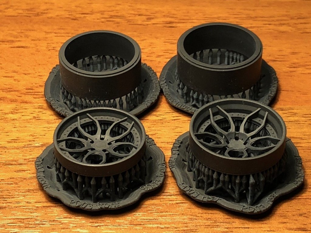

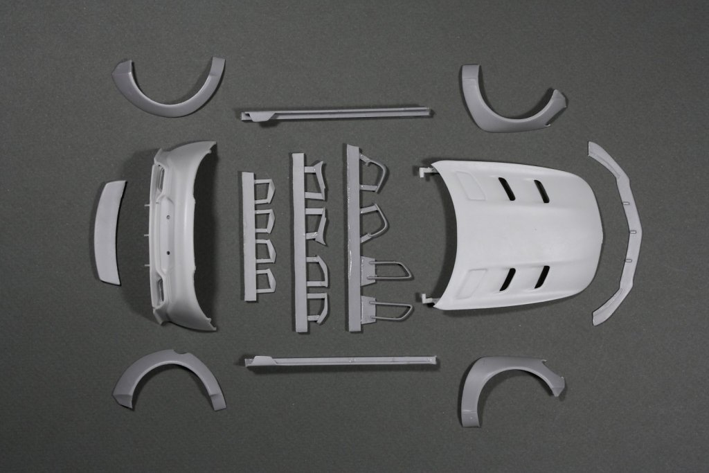

Популярный пост PETERSON 10181 Опубликовано 1 Jul 2021, 00:22:23 Популярный пост Жалоба Поделиться Опубликовано 1 Jul 2021, 00:22:23 (изменено) Приветствую всех на третьем этапе конкурсного соревнования! Собирать буду вот такого красавца - Mercedes-Benz AMG GT в тюнинге от американской компании Prior Design. В качестве базы выступает очень неплохой кит от Revell. 2016 г.в., произведён в Польше. Из допов: транскит от C1 Models (C1-TK038), трансит от Plamoz (PL-E24004) и металлостикеры от Fuelme Models (FM-ME24011). Кое-что я срезал с литников, чтобы проще было хранить, одно сиденье распилил (не показано на фотографии) с целью увеличения его размеров, о чём неоднократно писал ранее. Содержимое набора от C1 Models. Отдельно хочу остановиться на колёсах. Матмодели дисков мне когда-то построил мой брат @Брат Петерсона, за что ему ещё раз огромное спасибо! Вырастил их на своём принтере из чёрной смолы. Игорь Шутов, известный многим по своей компании Modeler124, сделал мне копии из смолы. Резину я купил от Hobby Design (номер не помню). По поводу цвета я ещё не думал. Мне кажется, ему любой цвет подойдёт. Изменено 1 Jul 2021, 08:19:35 пользователем PETERSON 20 Ссылка на сообщение Поделиться на другие сайты

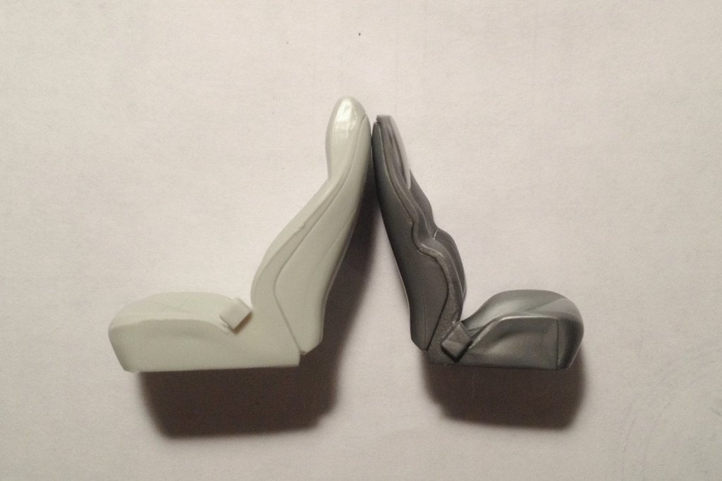

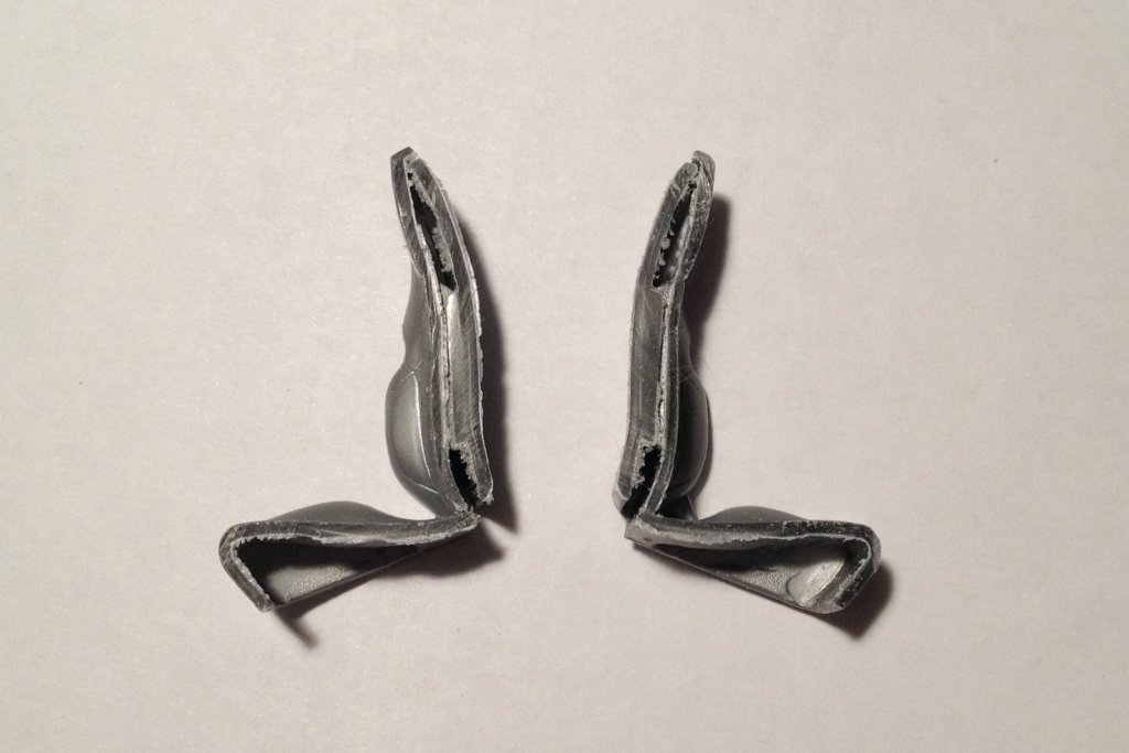

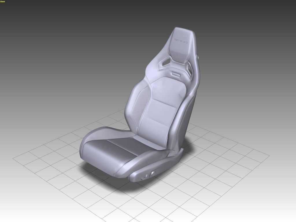

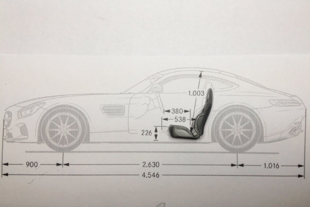

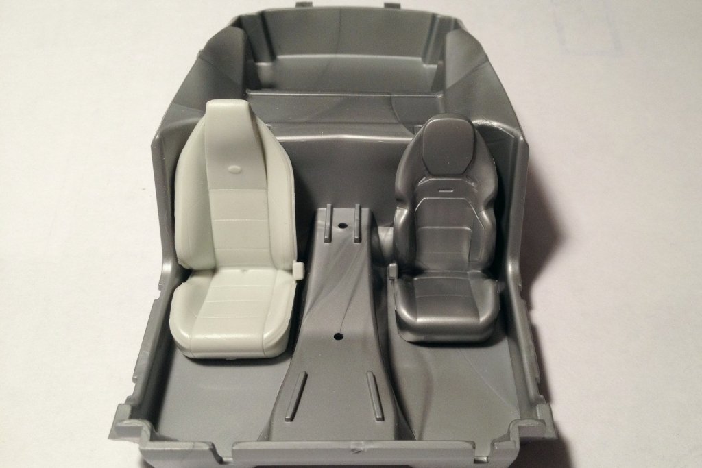

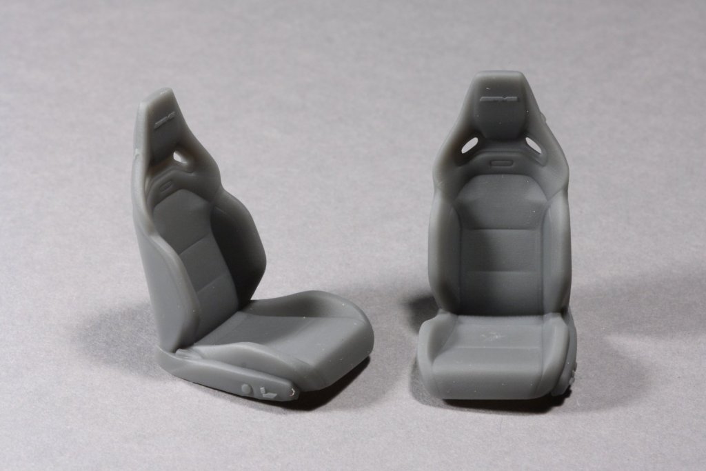

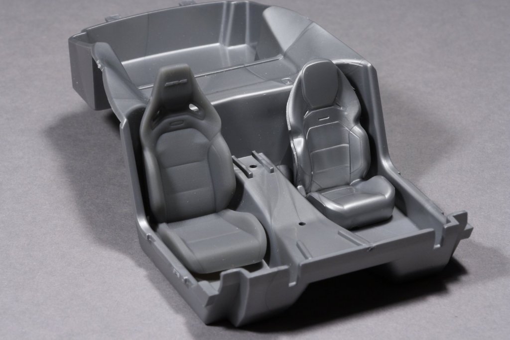

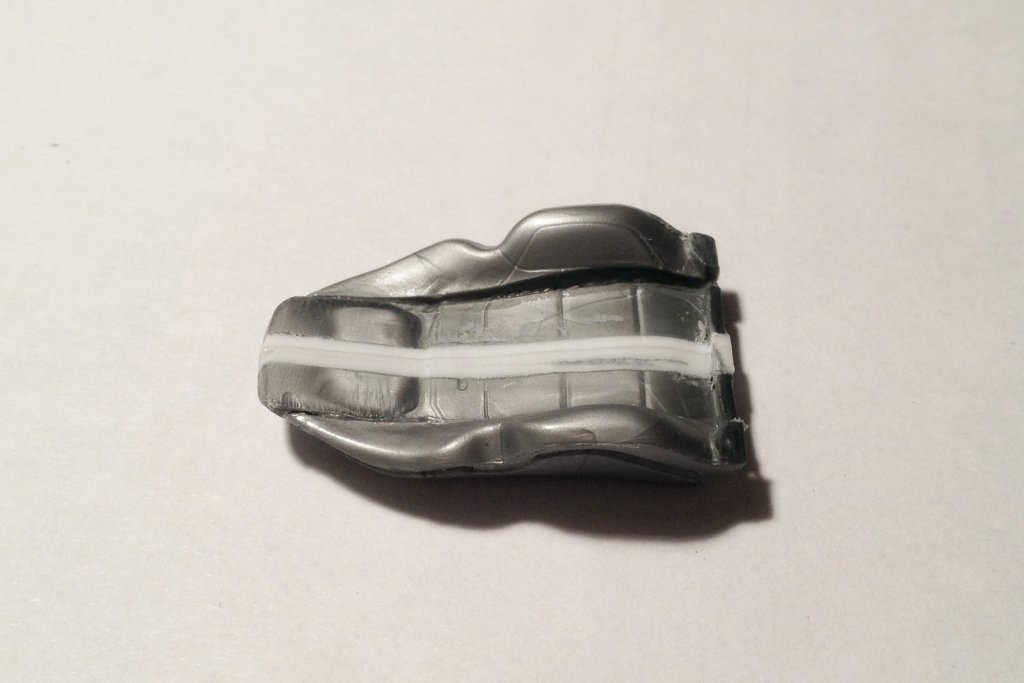

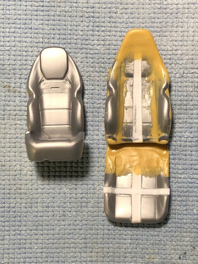

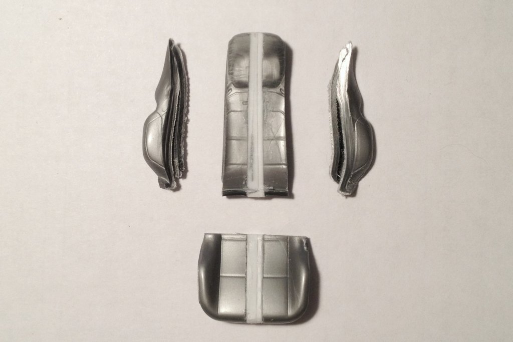

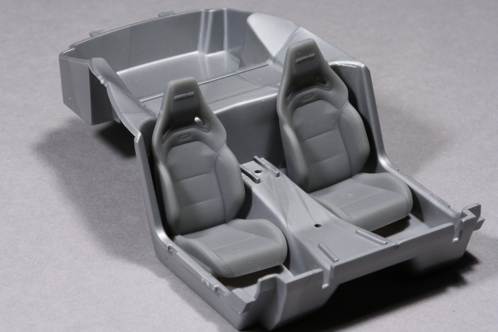

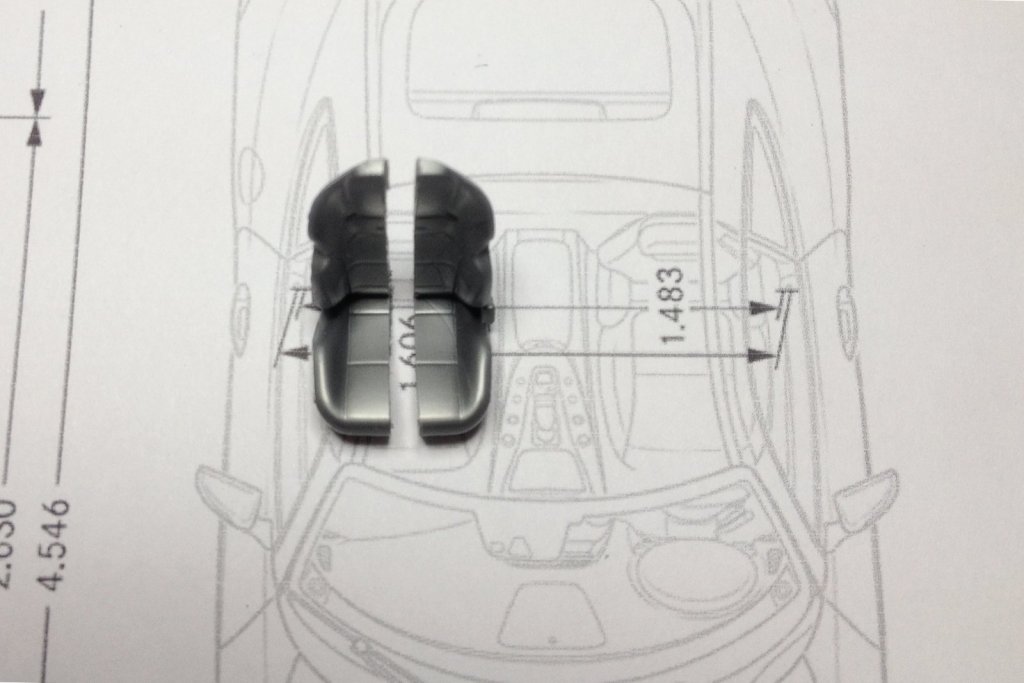

Популярный пост PETERSON 10181 Опубликовано 2 Jul 2021, 11:29:26 Автор Популярный пост Жалоба Поделиться Опубликовано 2 Jul 2021, 11:29:26 Всем спасибо за напутствия! Уж на этот раз я просто обязан дойти до финиша. Не откладывая в долгий ящик, начал с самого для меня сложного - изготовления правильных сидений. Те, кто следит за моим творчеством, наверняка вспомнят мои посты о навранных размерах Ревелловских сидений в этом ките. Я тогда начал одно сиденье перепиливать по старой доброй традиции. Тем, кто не видел, покажу свои упражнения. Это родное сиденье из кита. Это начало распиливания и подгонки к размерам по чертежу. И я намеревался продолжить доводку этого сиденья в шпаклёвке и грунте, а затем откопировать в смоле. Но неожиданно мне удалось получить модель сиденья из компьютерной игры. После двух вечеров и ночей работы над матмоделью (я пока только осваиваю азы работы с полигональными моделями) у меня получилось вот это. Не идеал, конечно, но с пивком потянет. Всё лучше, чем ваять руками, и быстрее. Напечатал на принтере. Утром снял и отмыл. Требуется совсем небольшая доработка и изготовление опор с салазками, чтобы они встали на пол ровно. Примерил к ванне салона. Напоследок покажу сравнение с китовым сиденьем. Видимо, инженер Ревелла моделировал его по-пьяни, что так не попал в размеры. 17 Ссылка на сообщение Поделиться на другие сайты
Andrey Labuzov 6544 Опубликовано 2 Jul 2021, 11:32:34 Жалоба Поделиться Опубликовано 2 Jul 2021, 11:32:34 Новые сидухи очень круто смотрятся! Доберусь до этой модели, обязательно поклянчу парочку )) 1 Ссылка на сообщение Поделиться на другие сайты
John Wick 4102 Опубликовано 2 Jul 2021, 11:39:51 Жалоба Поделиться Опубликовано 2 Jul 2021, 11:39:51 (изменено) Тоже лежит гражданский AMG GT и хочет новые сиденья) Михаил, вы как-то говорили, что сюда подойдут сиденья от Ревеловского SLS, или я ошибся? Изменено 2 Jul 2021, 11:40:03 пользователем John Wick Ссылка на сообщение Поделиться на другие сайты
Популярный пост PETERSON 10181 Опубликовано 2 Jul 2021, 11:43:54 Автор Популярный пост Жалоба Поделиться Опубликовано 2 Jul 2021, 11:43:54 1 минуту назад, John Wick сказал: Михаил, вы как-то говорили, что сюда подойдут сиденья от Ревеловского SLS, или я ошибся? Я показывал сиденья от SLS лишь в качестве сравнения, чтобы было видно факап с сиденьями из этого кита. По форме они сильно отличаются, так что я не советую их сюда ставить. Тем более, что у тебя есть свой принтер. 7 Ссылка на сообщение Поделиться на другие сайты

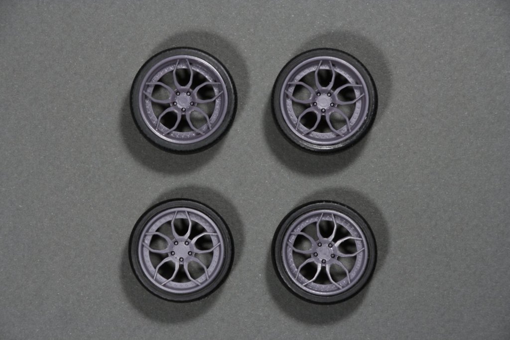

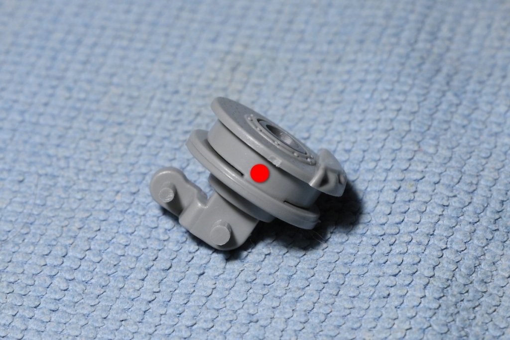

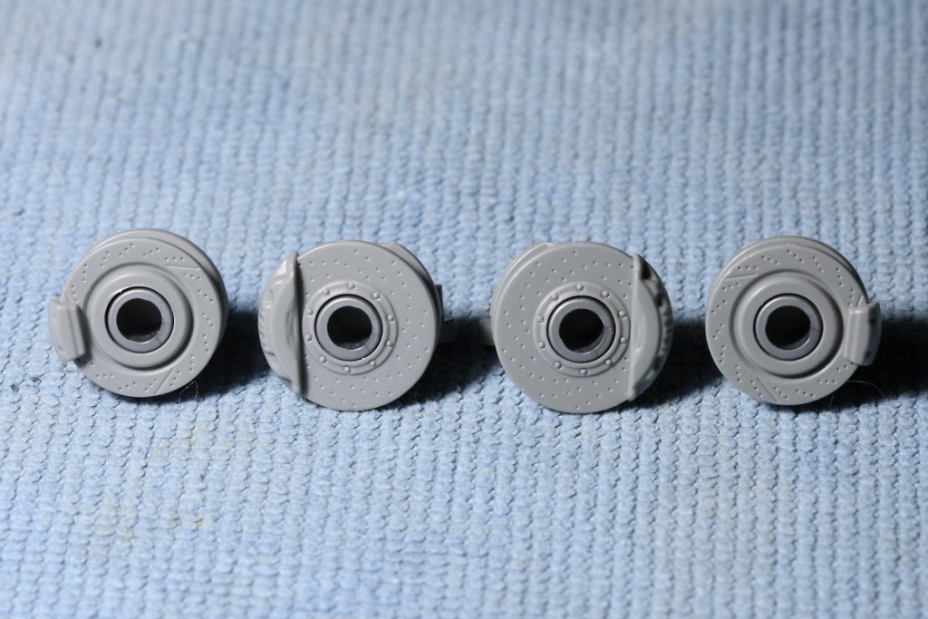

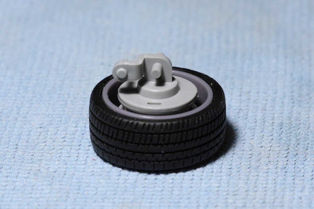

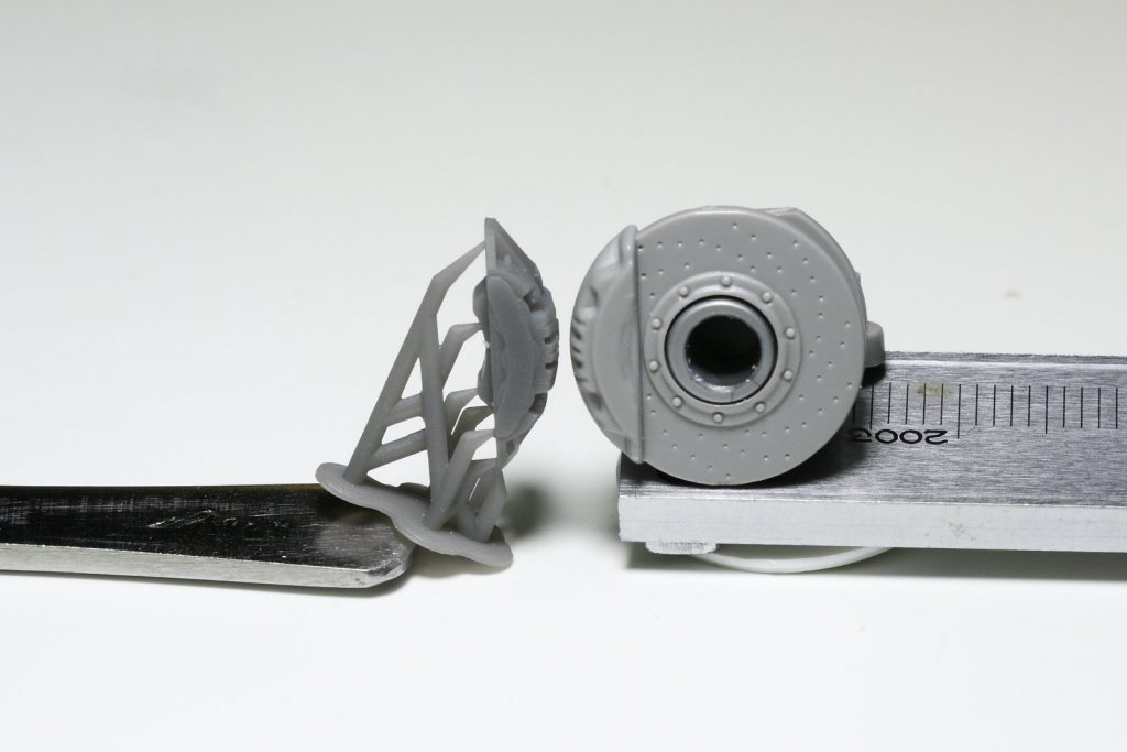

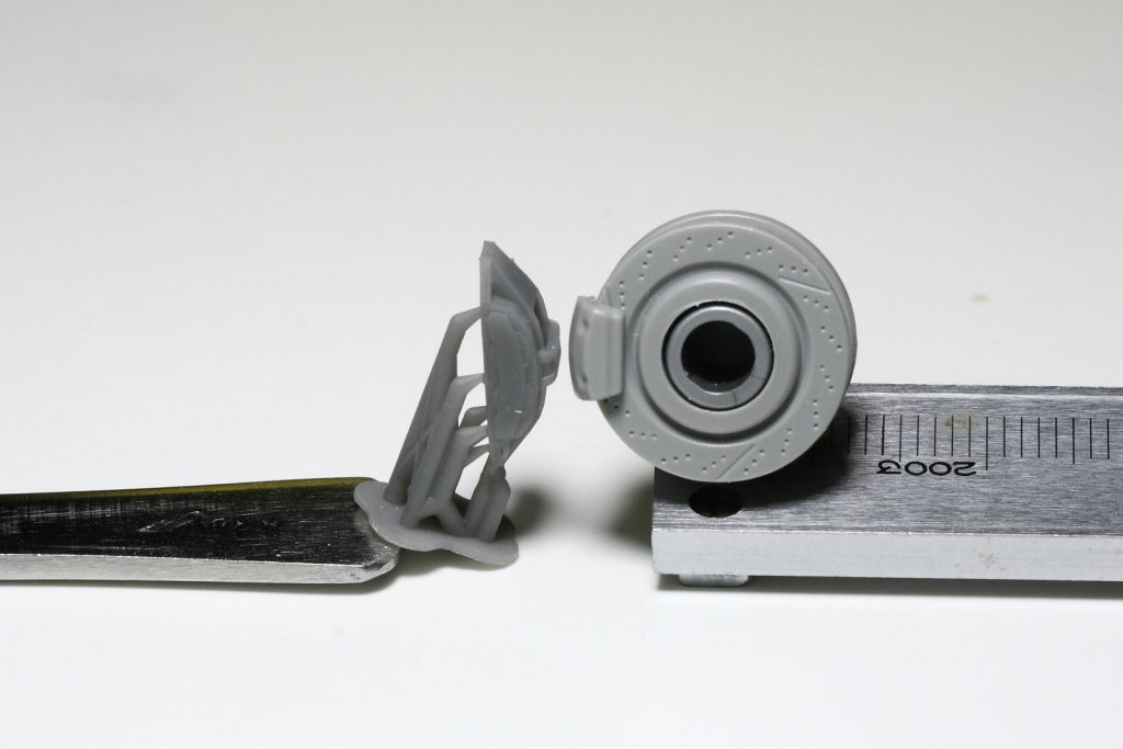

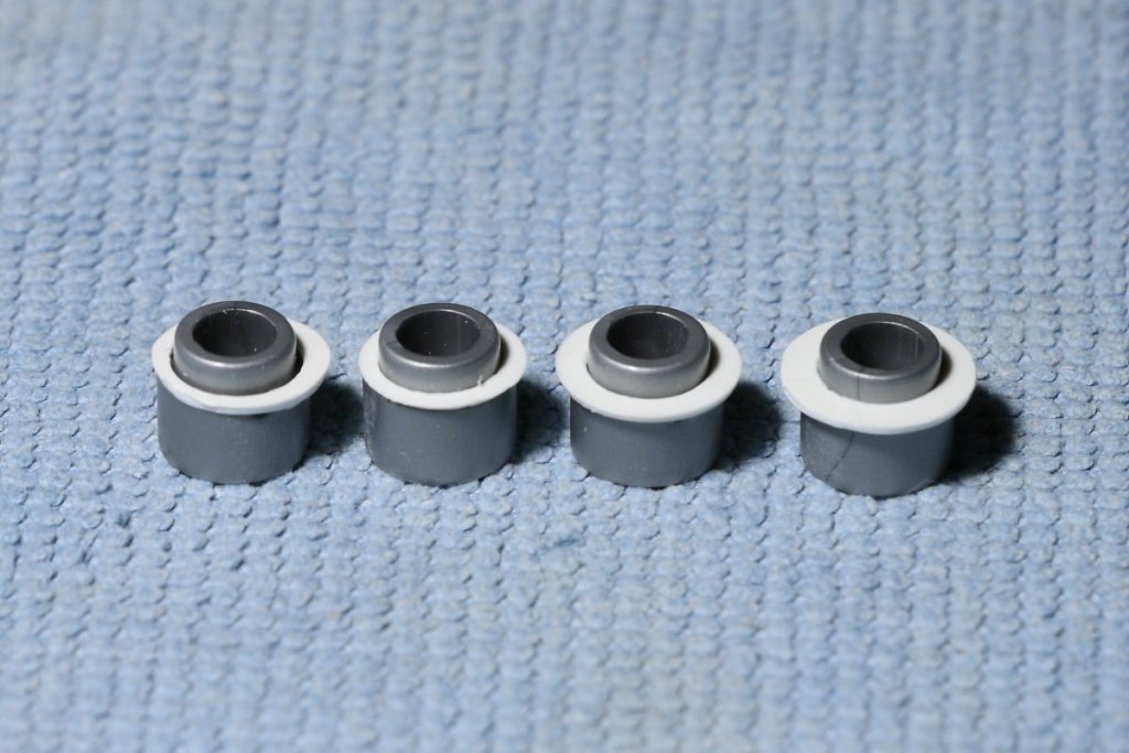

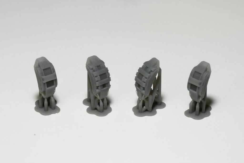

Популярный пост PETERSON 10181 Опубликовано 6 Jul 2021, 22:51:49 Автор Популярный пост Жалоба Поделиться Опубликовано 6 Jul 2021, 22:51:49 (изменено) Это обновление про колёса и тормоза. Способ крепления колёс в данном ките я решил не менять. Но сам узел у Ревелла, конечно, выглядит ужасно. Ось поворота вынесена очень далеко от колеса, поэтому и угол поворота в модели сильно ограничен. А на тюнинговых колёсах ситуация ещё сильнее усугубляется. Ось поворота я планирую перенести вот сюда (отметил красным). Заодно, сделаю положительный кастор, свойственный всем современным Мерседесам. Для того, чтобы уменьшить осевой люфт в ступицах, я вырезал проставки из 0,5 мм полистирола. Использовал новый девайс от DSPIAE. Не знаю, кому как, а я с ним намучился: на всю глубину прорезает очень долго; нож постоянно разворачивается, как ему вздумается, и постоянно чертит всё новые спиральные траектории. Концентрические круги нарезать в принципе невозможно. Девайс для центровки безбожно врёт. Использовал все три ножа, и только нож с синим колпачком что-то худо-бедно мне отрезал. Результат моих мучений можно увидеть по абсолютно разным размерам белых колец. Благо, они будут находиться внутри ступичного узла, и для нормального функционирования их форма неважна. Собрал и слегка подклеил, чтобы было удобно выставлять колёса. В диски вклеиваю стержни из прутка диаметром 4 мм по типу родных дисков (на фото справа). Суппорты в ките немного замыленные, плосковатые и сделаны в виде одной половинки. Я решил их заменить, но ничего подходящего у себя не нашёл. На помощь опять пришла 3D модель из игры. Передний шестипоршневой суппорт в точности, как у оригинала, а задний, четырёхпоршневой, пусть будет тюнинговым (у оригинала плавающая скоба). Ну, и чтобы пост не был сильно скучным. Изменено 12 Nov 2024, 13:28:14 пользователем PETERSON 11 Ссылка на сообщение Поделиться на другие сайты
Kryptonyte 1280 Опубликовано 6 Jul 2021, 23:02:11 Жалоба Поделиться Опубликовано 6 Jul 2021, 23:02:11 Миша, сколько не смотрел ВИП или итоговый результат по данному набору - всегда одно ощущение - замыленность и ужасные стыки кузовных панелей. Что будешь делать с этим? Ссылка на сообщение Поделиться на другие сайты

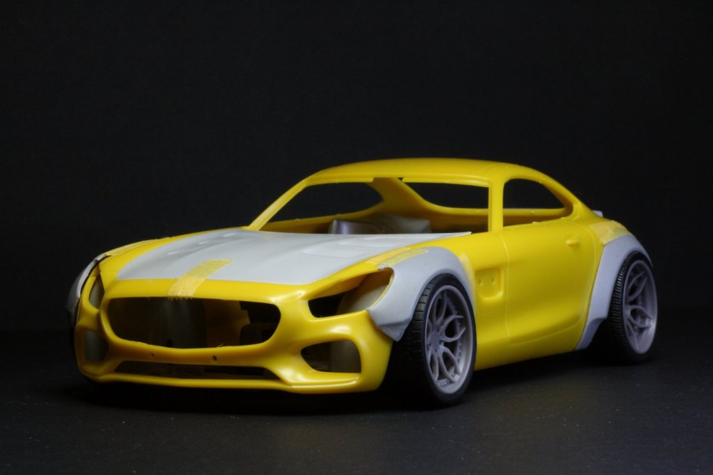

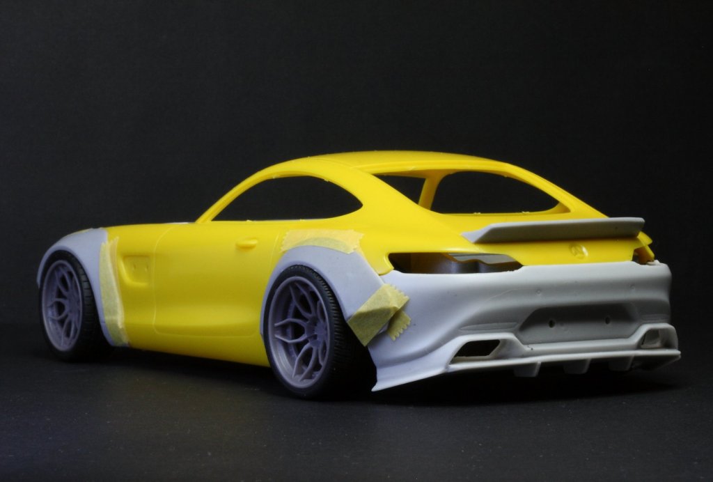

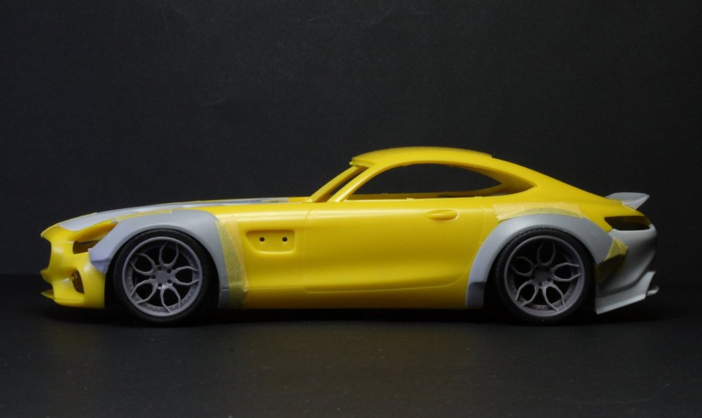

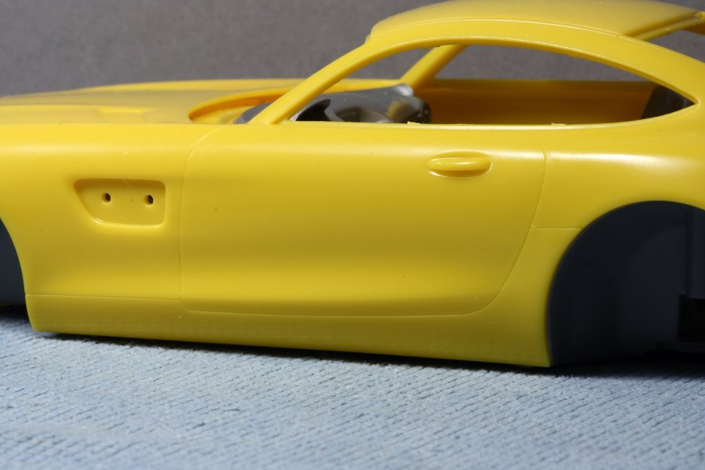

Популярный пост PETERSON 10181 Опубликовано 6 Jul 2021, 23:27:22 Автор Популярный пост Жалоба Поделиться Опубликовано 6 Jul 2021, 23:27:22 @Kryptonyte Видимо, народ много краски льёт. Здесь расшивка ровная и чёткая, стыковка панелей безупречная, стыков от пресс-форм вообще не видно. Закрытый капот почти не имеет зазоров, как будто он и не открывается. Зазоры по капоту надо будет немного расширить под покраску, и немного углубить расшивку, и должен получиться идеал. Раз уж речь зашла о кузове, покажу примерку обвеса и колёс. 16 Ссылка на сообщение Поделиться на другие сайты
