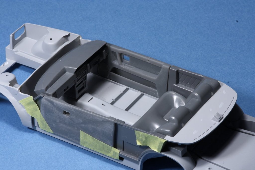

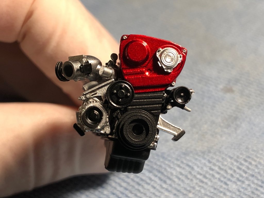

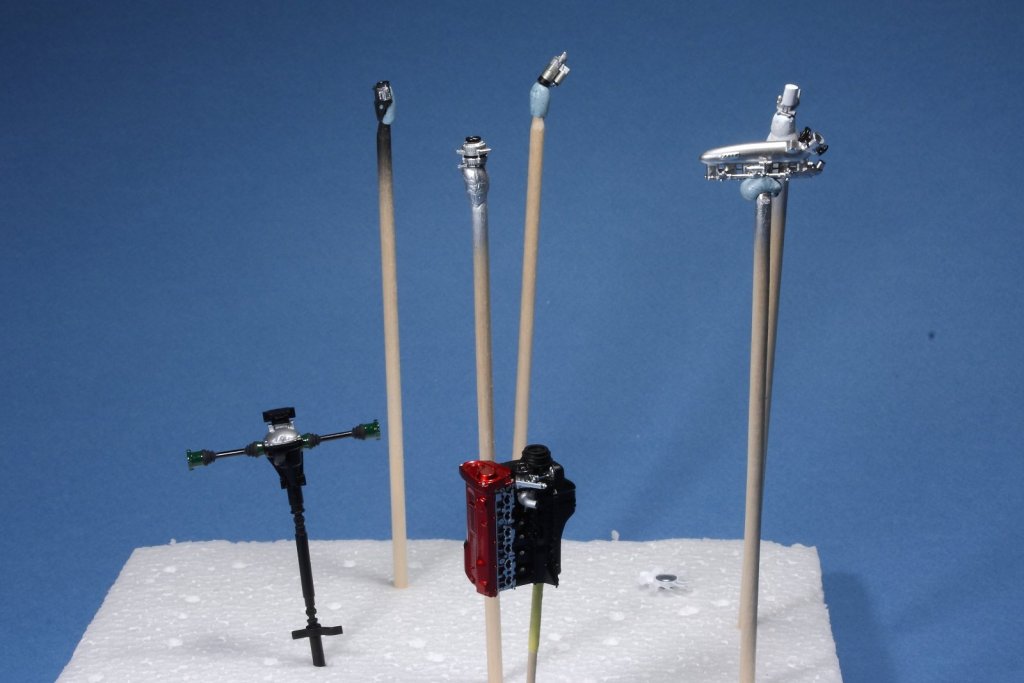

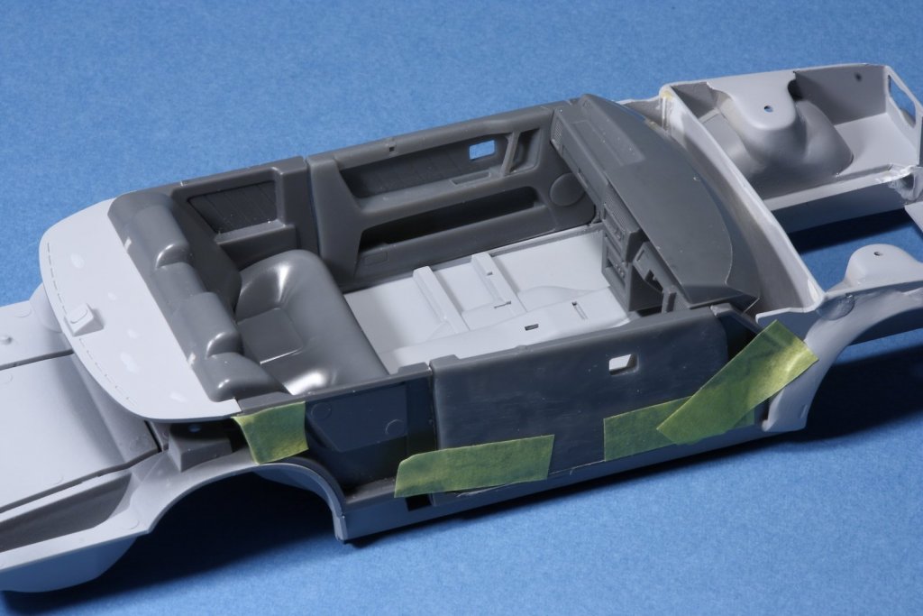

Популярный пост PETERSON 10186 Опубликовано 17 Dec 2021, 00:14:41 Автор Популярный пост Жалоба Поделиться Опубликовано 17 Dec 2021, 00:14:41 Кстати о салоне. Он у меня в отстающих. Поэтому сегодня до конца подогнал дверные карты. Примерка на сухую показала идеальную стыкуемость. Напоследок покажу, что у меня сейчас творится на покрасочном стапеле. Детали, сидящие на палочках, а также валяющаяся внизу крыльчатка, докрашены до конца и готовы к установке на двигатель. 15 Ссылка на сообщение Поделиться на другие сайты

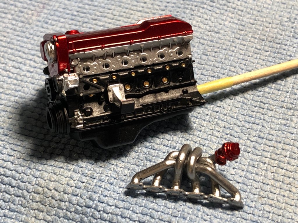

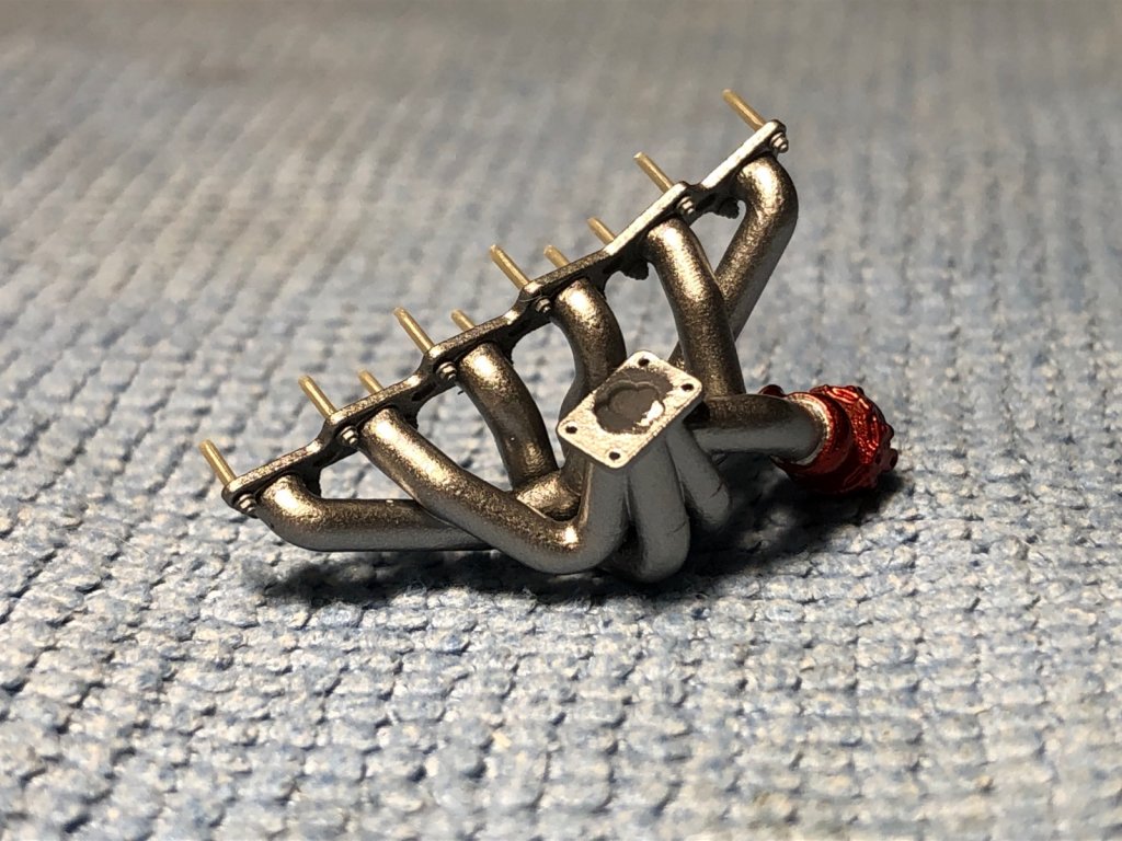

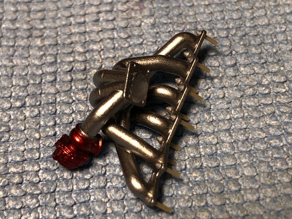

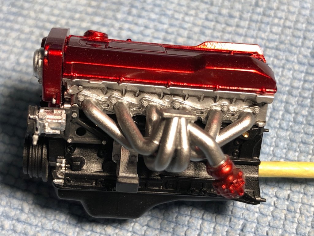

Популярный пост PETERSON 10186 Опубликовано 19 Dec 2021, 01:37:19 Автор Популярный пост Жалоба Поделиться Опубликовано 19 Dec 2021, 01:37:19 (изменено) Покажу короткий эпизод сборки двигателя. Довольно трудоёмкий процесс. Всё настолько мелкое, и всего так много! Сборка приближается к завершению, хотя ещё не красил турбину с окружением. Сегодня ставлю выпускной коллектор. Фотографии делал на телефон, поскольку всё фотографировал на ходу. Так что сильно не пинайте. Изменено 19 Dec 2021, 02:22:28 пользователем PETERSON 23 Ссылка на сообщение Поделиться на другие сайты

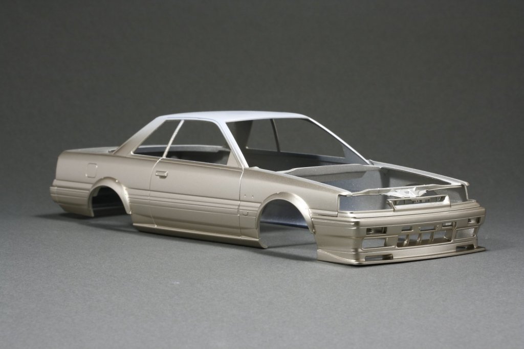

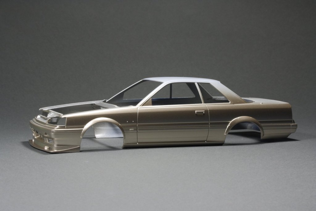

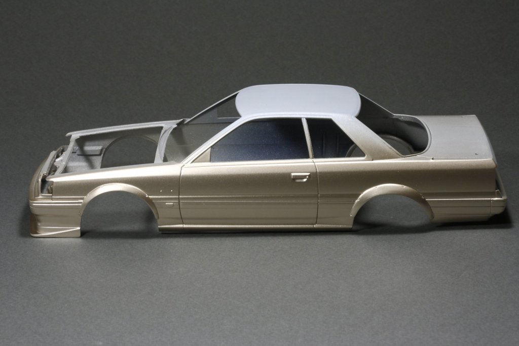

PETERSON 10186 Опубликовано 19 Dec 2021, 14:47:51 Автор Жалоба Поделиться Опубликовано 19 Dec 2021, 14:47:51 @Heil_Max Спасибо за высокую оценку, Макс! И ещё, я окончательно определился с цветом кузова. Будет такой же, как был у тебя. Я считаю, что такая цветовая гамма очень подходит именно этому кузову. Диски колёс либо чёрные, либо золото. 4 Ссылка на сообщение Поделиться на другие сайты
Heil_Max 2395 Опубликовано 19 Dec 2021, 15:29:59 Жалоба Поделиться Опубликовано 19 Dec 2021, 15:29:59 Сразу скажу, что это вкусовщина. Но мне зашли ещё эти пара вариантов. 1 Ссылка на сообщение Поделиться на другие сайты
PETERSON 10186 Опубликовано 19 Dec 2021, 15:44:49 Автор Жалоба Поделиться Опубликовано 19 Dec 2021, 15:44:49 @Heil_Max Верхний не будет сочетаться с цветом моего салона, а нижний годится. Но я уже сказал, что определился окончательно. 1 Ссылка на сообщение Поделиться на другие сайты

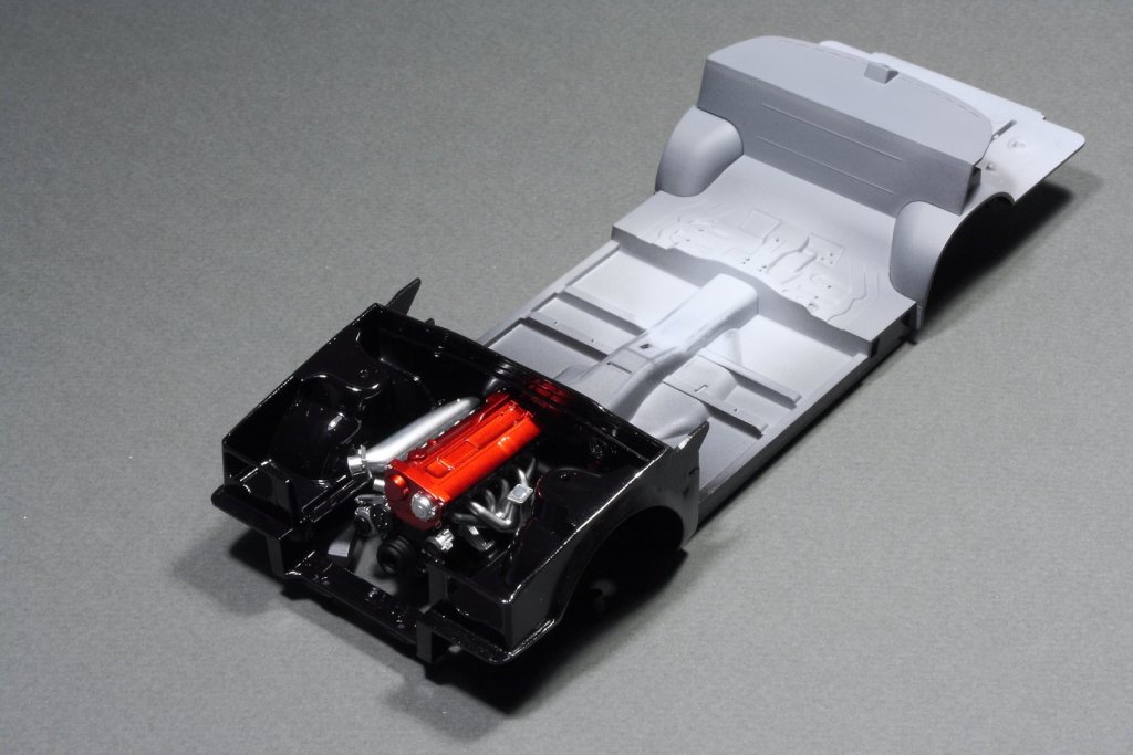

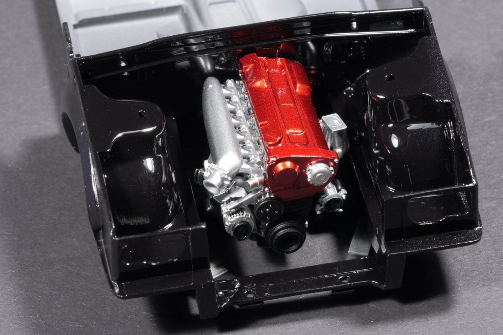

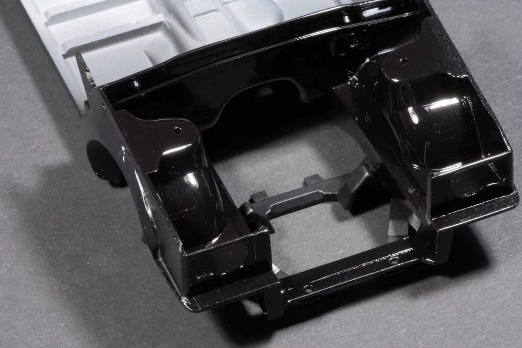

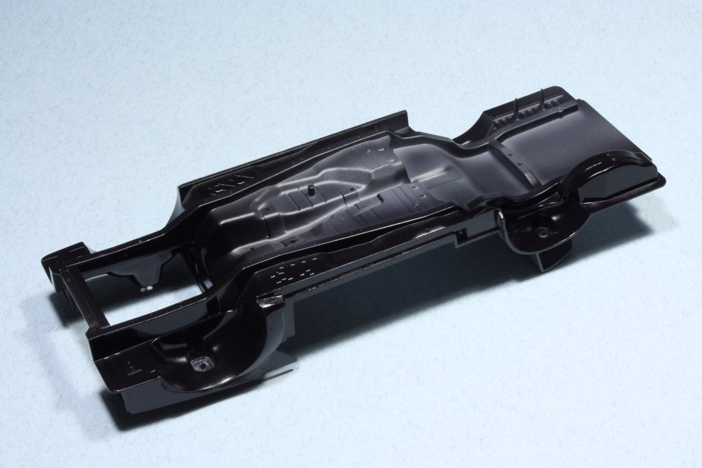

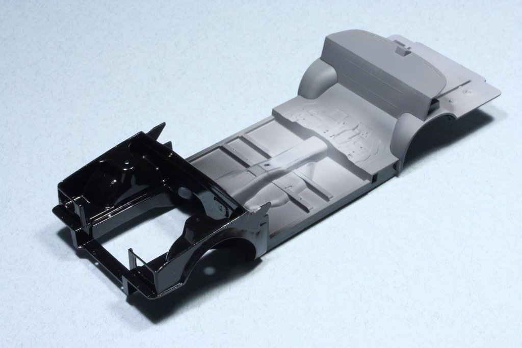

Популярный пост PETERSON 10186 Опубликовано 19 Dec 2021, 21:30:08 Автор Популярный пост Жалоба Поделиться Опубликовано 19 Dec 2021, 21:30:08 Покрасил сегодня платформу. Основной цвет, как я уже упоминал выше, чёрный. Но я захотел не просто чёрный, а металлик. Взял и покрасил краской Porsche Basalt Black от Gravity. К моему великому сожалению там оказалось просто конского размера зерно. Неожиданно. Я думал, что фирма Gravity адаптирует свои краски для масштабных моделей, применяя самое мелкое зерно. Как жестоко я ошибся! А накупил я уже вагон этих красок. Печаль. Ну, думаю, ладно, попытаемся исправить ситуацию, пока она не стала настолько критичной. Нашёл у себя краску от той же Gravity для McLaren F1 GTR. Вроде бы чёрный перламутр, но зерна вообще не видно. Другая крайность. Из двух зол выбрал меньшее. Покрасил краской для Макларена. На днище с чёрным вышел небольшой перебор, но переделывать уже лениво. Оставлю так. Местами пробивается зерно от Порше, да и хрен с ним. 2K лак от Gravity засушил в печке при 48 градусах в течение часа. Впервые пользуюсь продукцией этой компании, и если бы не конское зерно, то материалы мне понравились. Краску для Порше могу подарить первому желающему. Естественно, я не удержался от примерки недособранного мотора. 15 Ссылка на сообщение Поделиться на другие сайты
БОРЯН 1179 Опубликовано 19 Dec 2021, 22:37:10 Жалоба Поделиться Опубликовано 19 Dec 2021, 22:37:10 Сочно! 1 Ссылка на сообщение Поделиться на другие сайты
MAXIM.GRK 97 Опубликовано 19 Dec 2021, 23:04:34 Жалоба Поделиться Опубликовано 19 Dec 2021, 23:04:34 (изменено) Мотор просто потрясающий! А вот с черным и вправду перебор, по крайней мере на последней фотографии рельеф подкапотного пространства плохо различим при таком насыщенном черном цвете. Но сам факт того, что стройка дошла до этапа покраски меня очень радует! Изменено 21 Dec 2021, 20:53:12 пользователем MAXIM.GRK 2 Ссылка на сообщение Поделиться на другие сайты
Популярный пост PETERSON 10186 Опубликовано 19 Dec 2021, 23:15:05 Автор Популярный пост Жалоба Поделиться Опубликовано 19 Dec 2021, 23:15:05 4 минуты назад, MAXIM.GRK сказал: Ав от с черным и вправду перебор, по крайней мере на последней фотографии рельеф подкапотного пространства плохо различим при таком насыщенном черном цвете. Под капотом как раз норм. Там так и должно быть. Я имел в виду, что опыл от чёрной краски на конвейере ложится на днище меньше. Но мне пришлось перекрывать краску от Порше, поэтому с чёрным и вышел небольшой перебор. Когда моторный отсек наполнится деталями, основной чёрный рельеф будет видно ещё меньше. Специально для тебя переснял на чёрном фоне и просветлил фотографии. 8 Ссылка на сообщение Поделиться на другие сайты

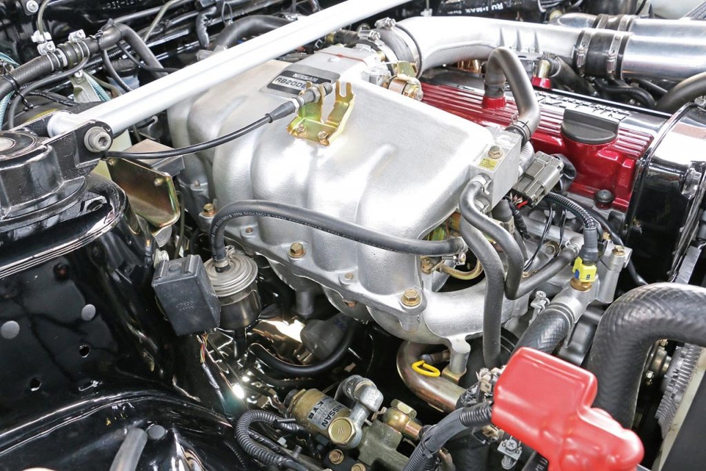

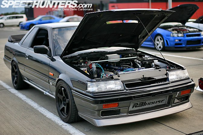

PETERSON 10186 Опубликовано 20 Dec 2021, 09:02:47 Автор Жалоба Поделиться Опубликовано 20 Dec 2021, 09:02:47 1 час назад, Andrey Labuzov сказал: А разве подкапотка должна быть в лаке? А кто ж её знает? На половине фотографий в лаке, на второй без. Причём, на некоторых фотографиях в полуматовом чёрном, а кузов цветной. Вот тут, к примеру, точно в лаке. 1 Ссылка на сообщение Поделиться на другие сайты
Andrey Labuzov 6544 Опубликовано 20 Dec 2021, 09:44:18 Жалоба Поделиться Опубликовано 20 Dec 2021, 09:44:18 41 минуту назад, PETERSON сказал: А кто ж её знает? На половине фотографий в лаке, на второй без. Причём, на некоторых фотографиях в полуматовом чёрном, а кузов цветной. Вот тут, к примеру, точно в лаке. Понятно. Видимо, перекрашивали кузов вместе с подкапоткой ) Ссылка на сообщение Поделиться на другие сайты

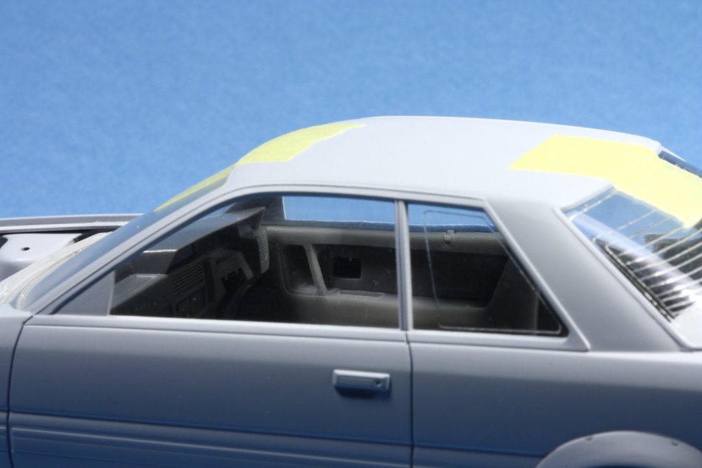

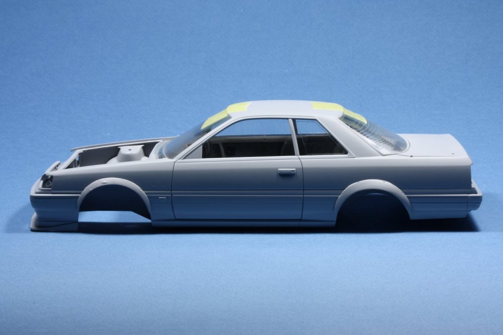

Популярный пост PETERSON 10186 Опубликовано 20 Dec 2021, 18:44:31 Автор Популярный пост Жалоба Поделиться Опубликовано 20 Dec 2021, 18:44:31 Положил на кузов первый цвет. Однако, в Москве прилично похолодало, а крашу я на балконе с одинарным остеклением. По ходу, основную краску буду класть уже в пуховике. 16 Ссылка на сообщение Поделиться на другие сайты
