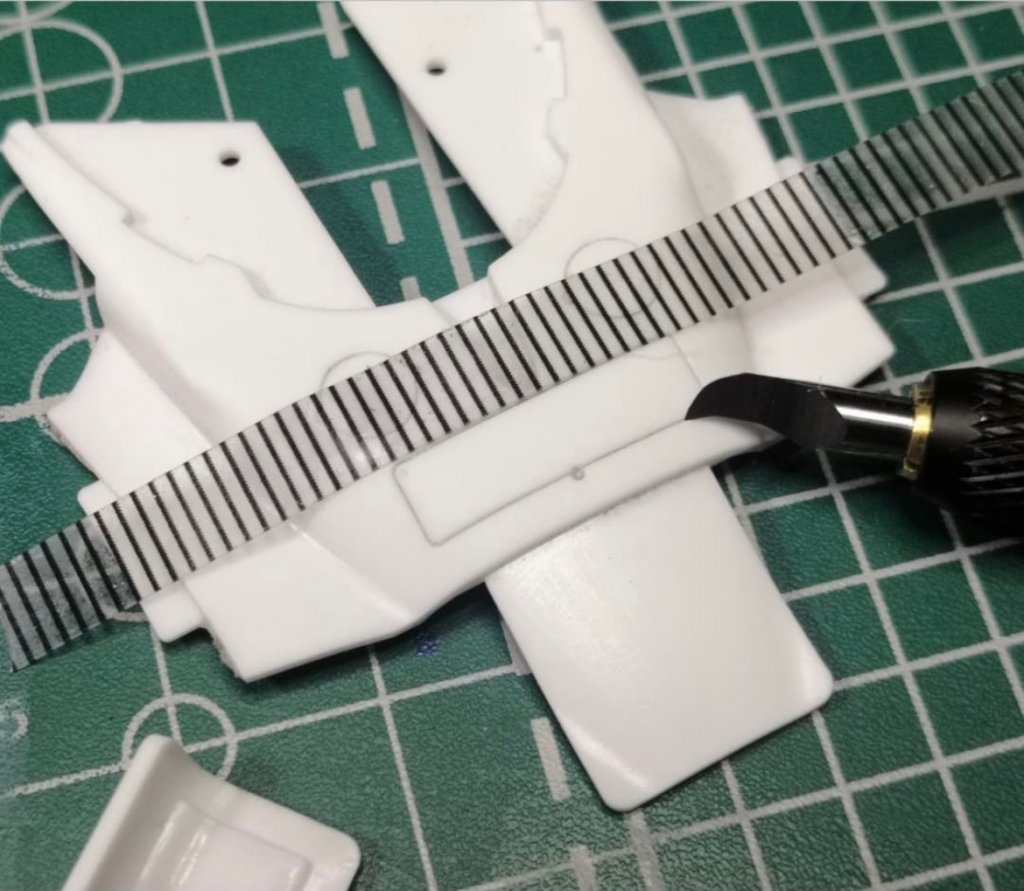

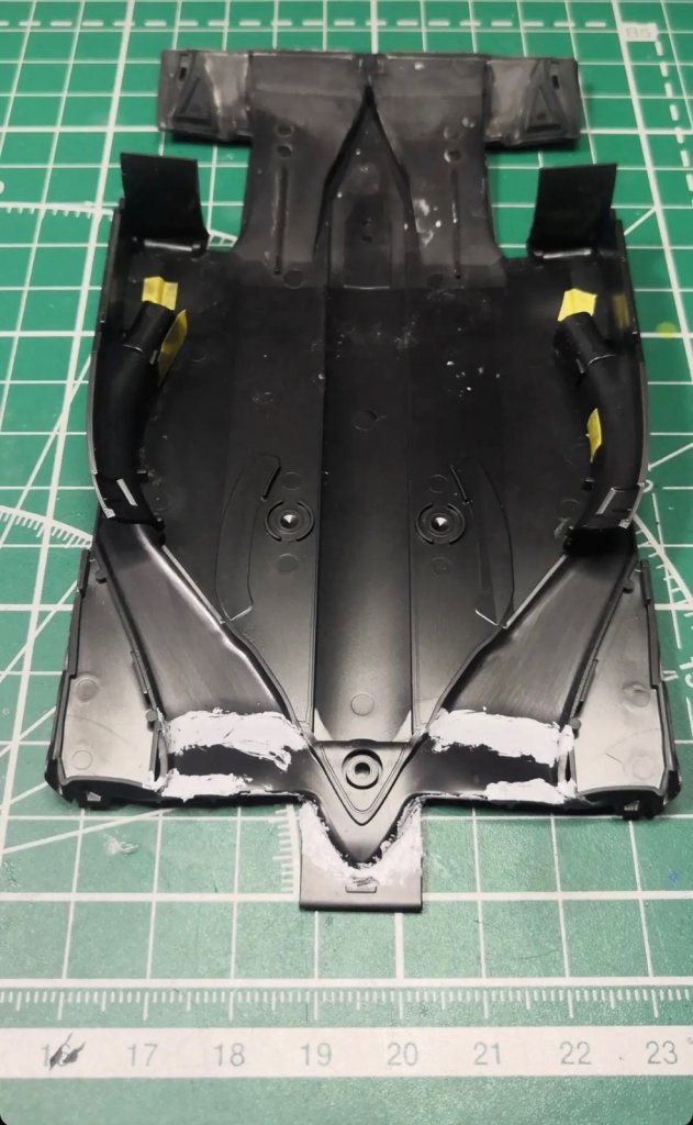

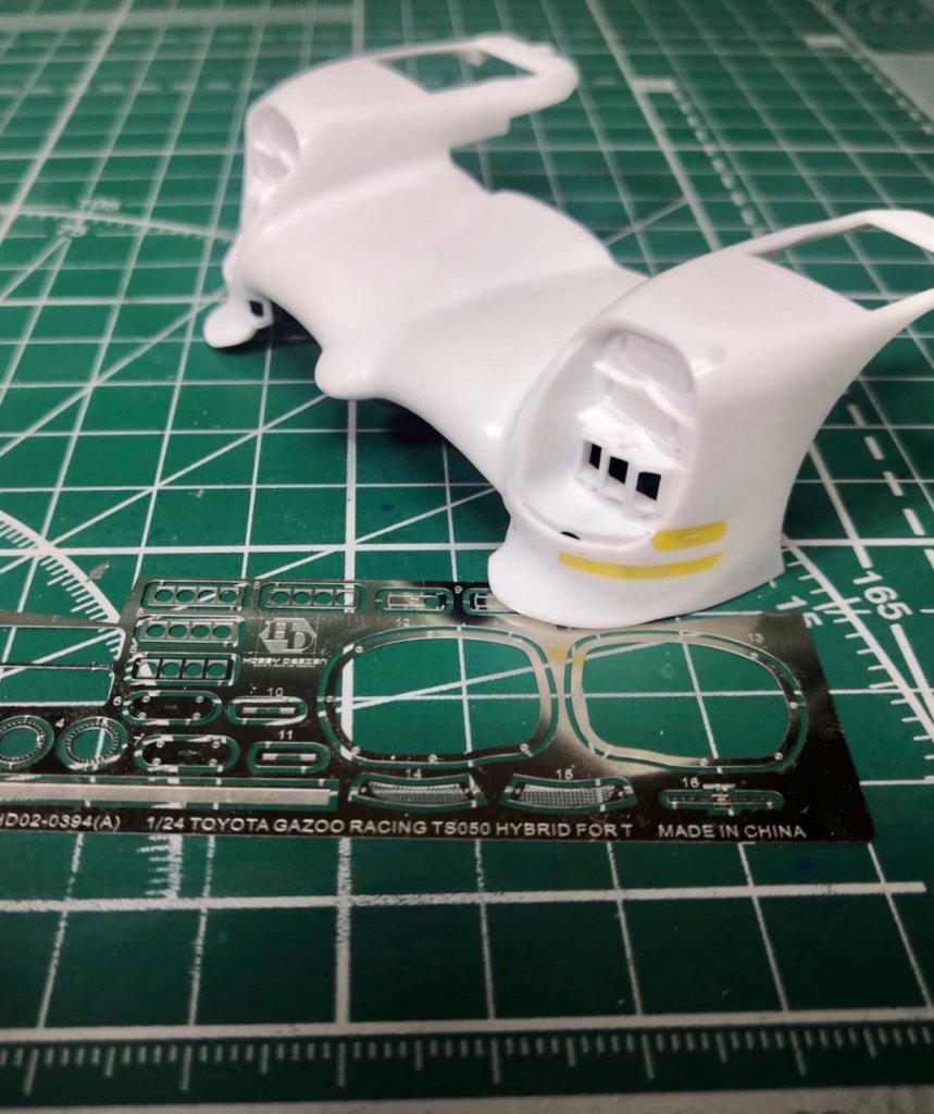

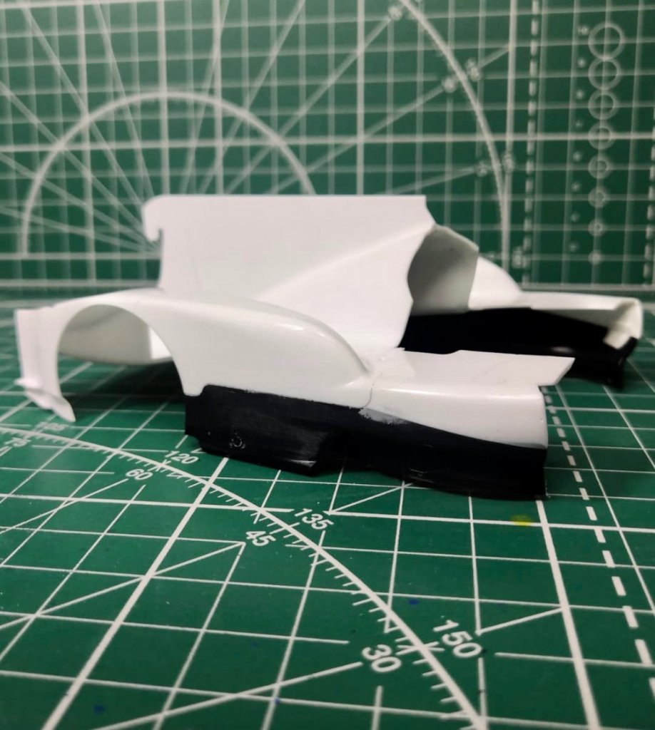

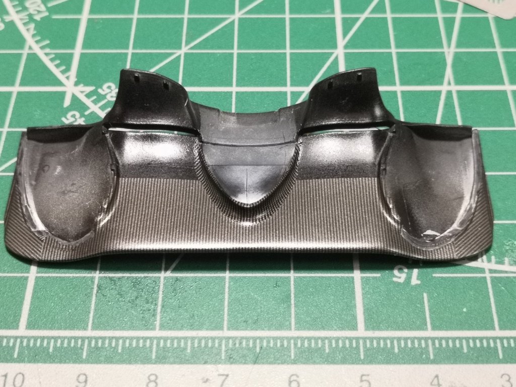

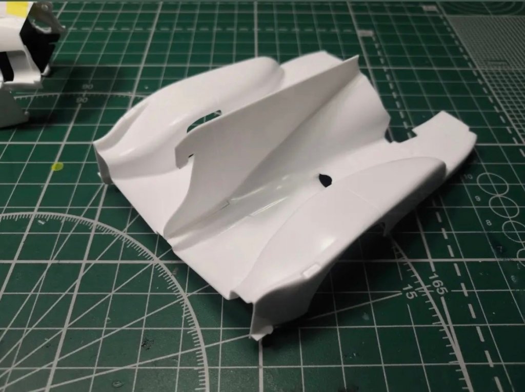

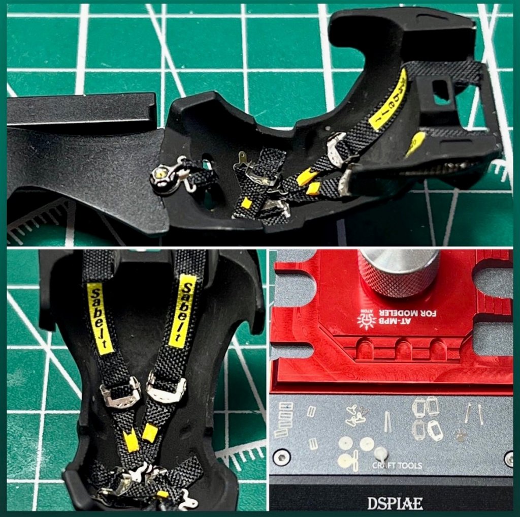

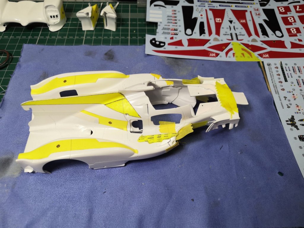

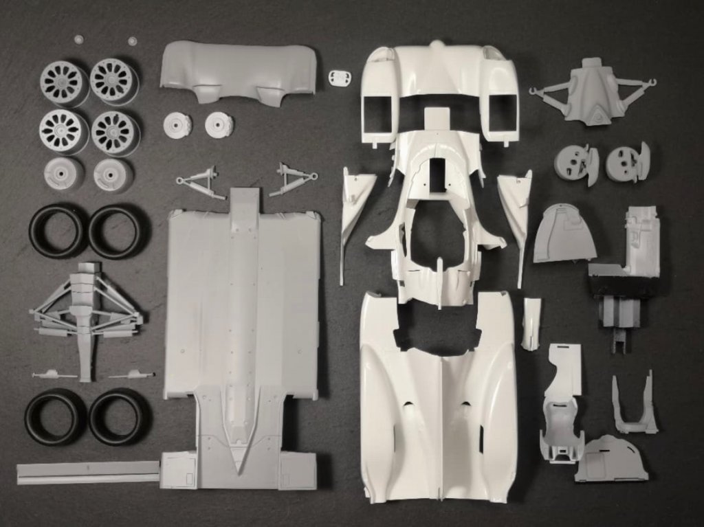

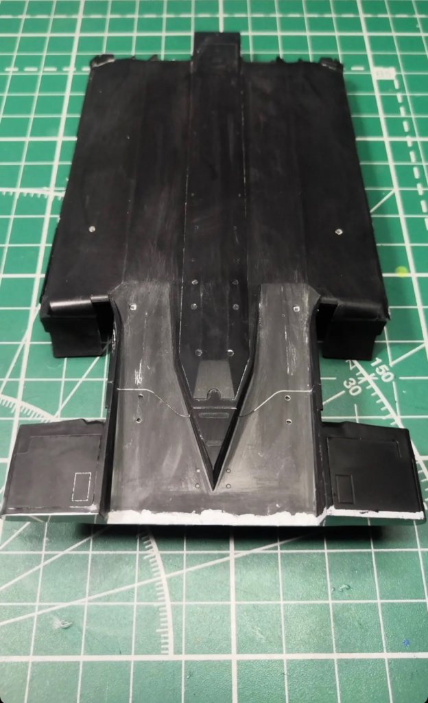

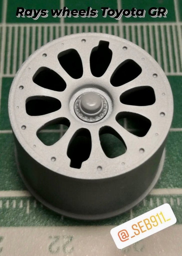

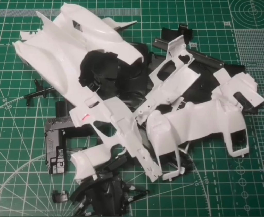

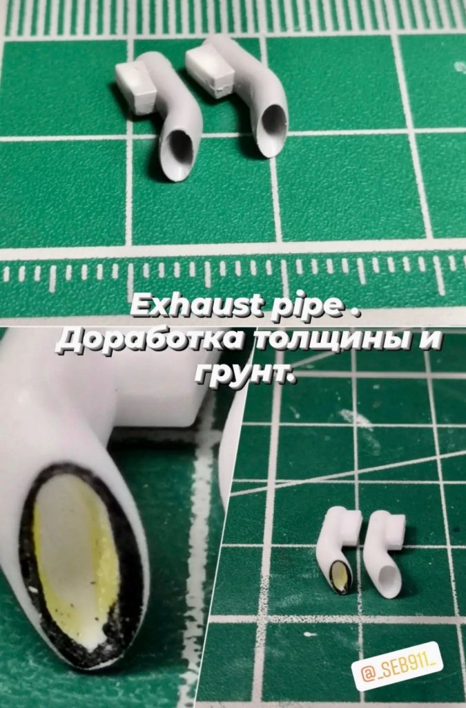

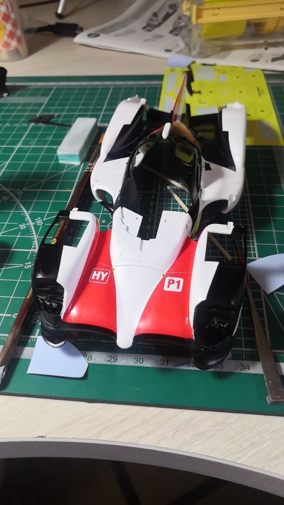

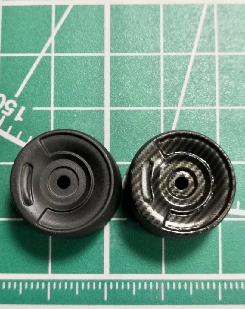

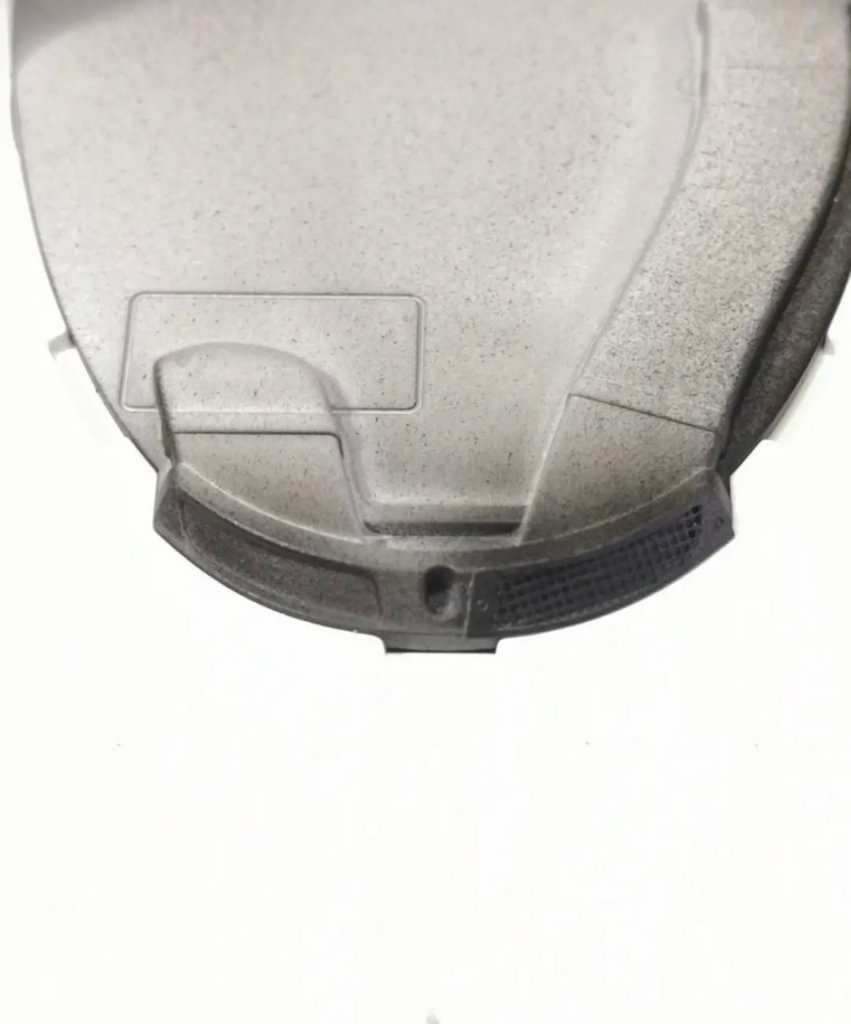

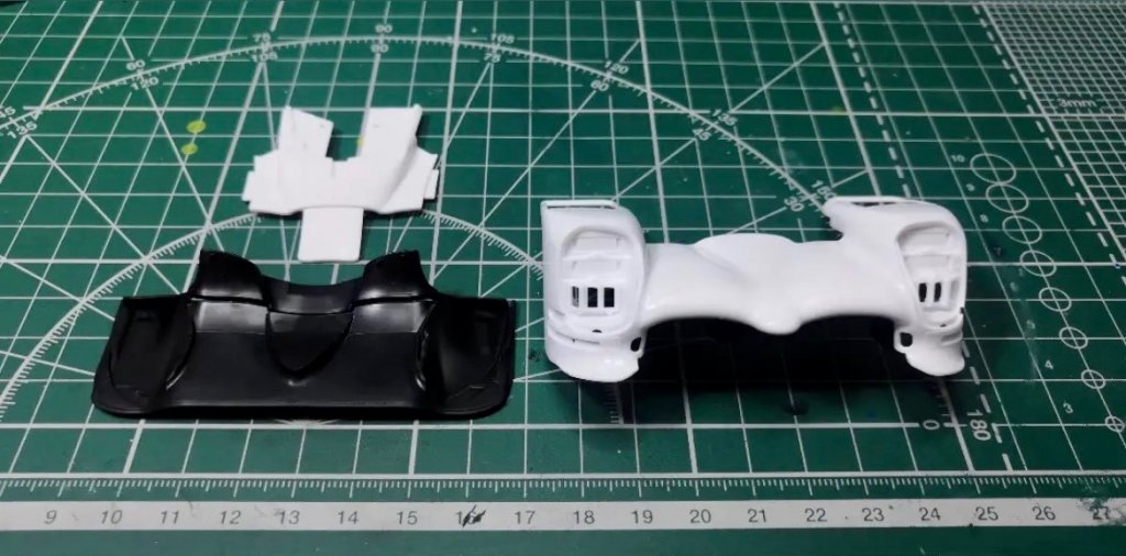

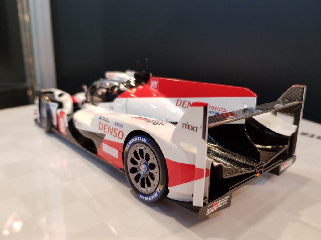

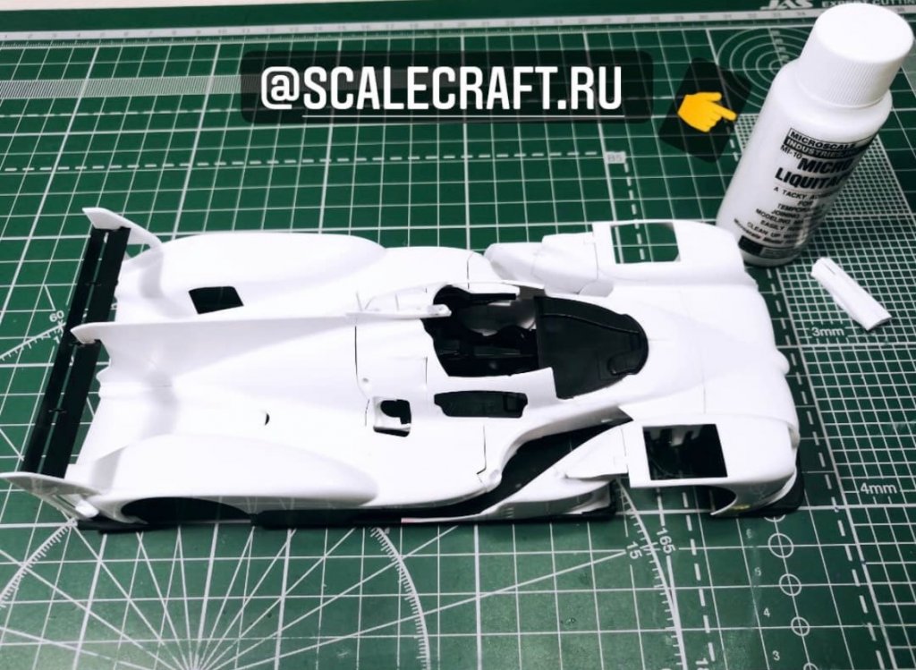

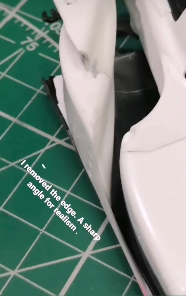

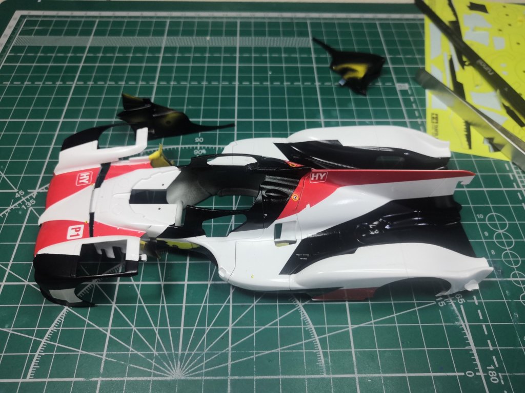

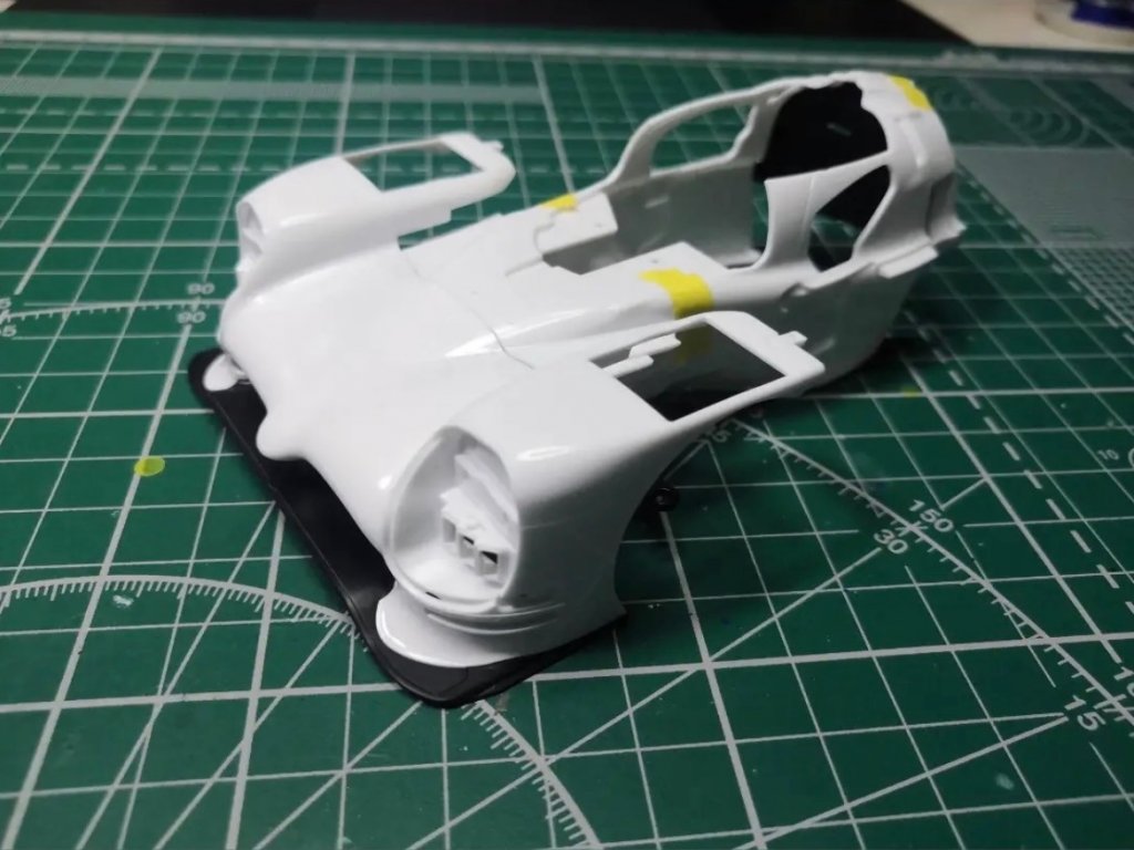

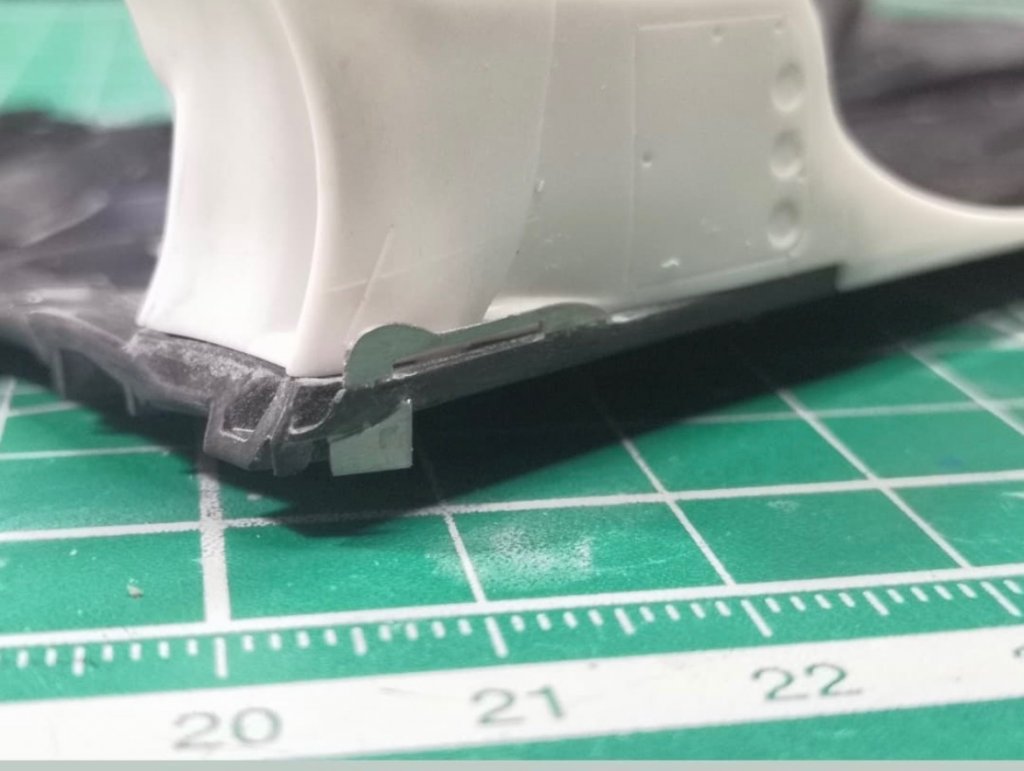

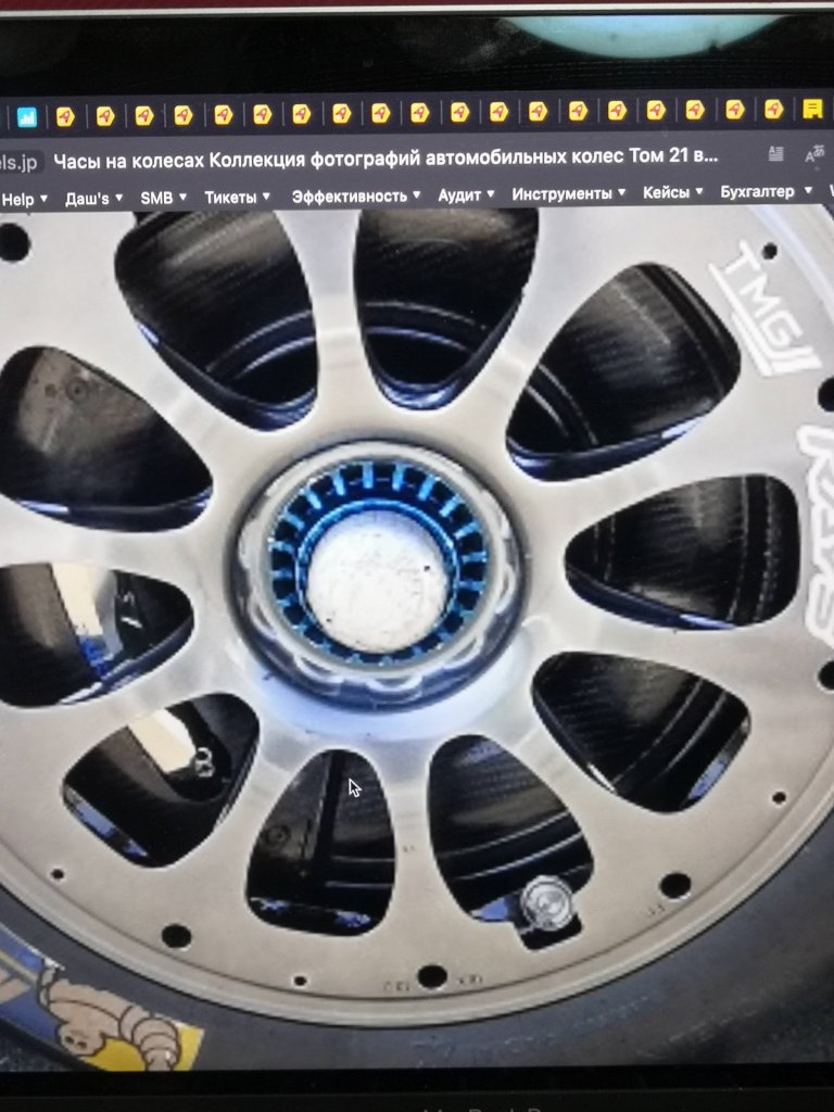

Популярный пост Sebastian 795 Опубликовано 31 Dec 2021, 18:31:09 Популярный пост Жалоба Поделиться Опубликовано 31 Dec 2021, 18:31:09 (изменено) Всем привет. Решил завести WIP под конец стройки, и года 🙃 Полез в свой Инстаграм, достал оттуда фотки. Спасибо форумчанам, что подсказали как выкладывать 😅 После последнего Ле Мана захотелось собрать Тойоту, которая сама с собой гонялась 😂 Кит новой версии гиперкара уже есть у Профиль24, но прайс не гуманный в 200 евро. Будет 2018 год и пластик. Кит подарили на какой-то из поводов, я докупил травление и решил собрать по быстрому. Но, как водится не получилось пока )) Изучал инструкцию и хотел собрать кит с минимумом стыковочных швов, которые заложила Тамия. Они делали стыковку деталей, например, по границе цветов, чего не было в реале. Купил жидкий скотч и прикидывал, что могу склеить до покраски. Если честно, то больше тамиевскую шпатлёвку на нитре использовать не буду. Полная фигня. Зачем начал не понятно, ведь давно уже пользуюсь Тамиевкой UV. Она не крошится , не проседает и застынет за секунды. Срезал части заднего диффузора из пластика, чтобы заменить на травленые. приладил эту запчасть. К травлу есть конечно вопросы :) Все примерил, и нужно было готовить к покраске и отмывать жидкий скотч. Некоторые части кузова нужно было стачивать до приемлемой толщины. Прорезать отверстия наглухо сделанные производителем. Углублять расшивку Что-то заменять Заднюю крышку и борта соеденил до покраски. Отверстая под крылышки заделал как раз UV шпатлёвкой без проблем. Лишнее убрал. Кстати, вот эти ободки на фары не подходят. Они меньше. Бестолковая запчасть. Подготовился к покраске Дальше пошла сборка и окраса отдельных деталюшек Ни Тамия ни HD не попали в количество отверстий на гайке Из закрамов нашёл 10 летний металайзер от Модел Мастер, цвета Магний. Самое то под гоночные тапки ) После нанесения снял опыл ваткой, и диски заблестели. Краска огонь оказалась. Лежала без дела и настал ее час. До снятия опыла она матовая. Что удобно. Можно и так и так использовать. После натягивания резины лак немного от растяжения побелел. Надо в следующий раз напылять уже на дисках. О-опыт ) Купил на HLJ карбон на самоклейке. Он оказался ну чёт великоват. Не выбрасывать же 😅 Ну вот и применил. Вижу как от Миши @PETERSON летит в меня тухлый помидор за немасштабность 🍅 😂 Задние тормозные механизмы базой взял ТС 26. Дальше моя «любимая» работа с карбоном Пока на этом и остановился. Изменено 27 Jan 2022, 11:01:40 пользователем Sebastian 23 Ссылка на сообщение Поделиться на другие сайты

Tolibass 7400 Опубликовано 31 Dec 2021, 20:02:33 Жалоба Поделиться Опубликовано 31 Dec 2021, 20:02:33 А мне вот интересно, что за скрайбер на фото ? Ссылка на сообщение Поделиться на другие сайты

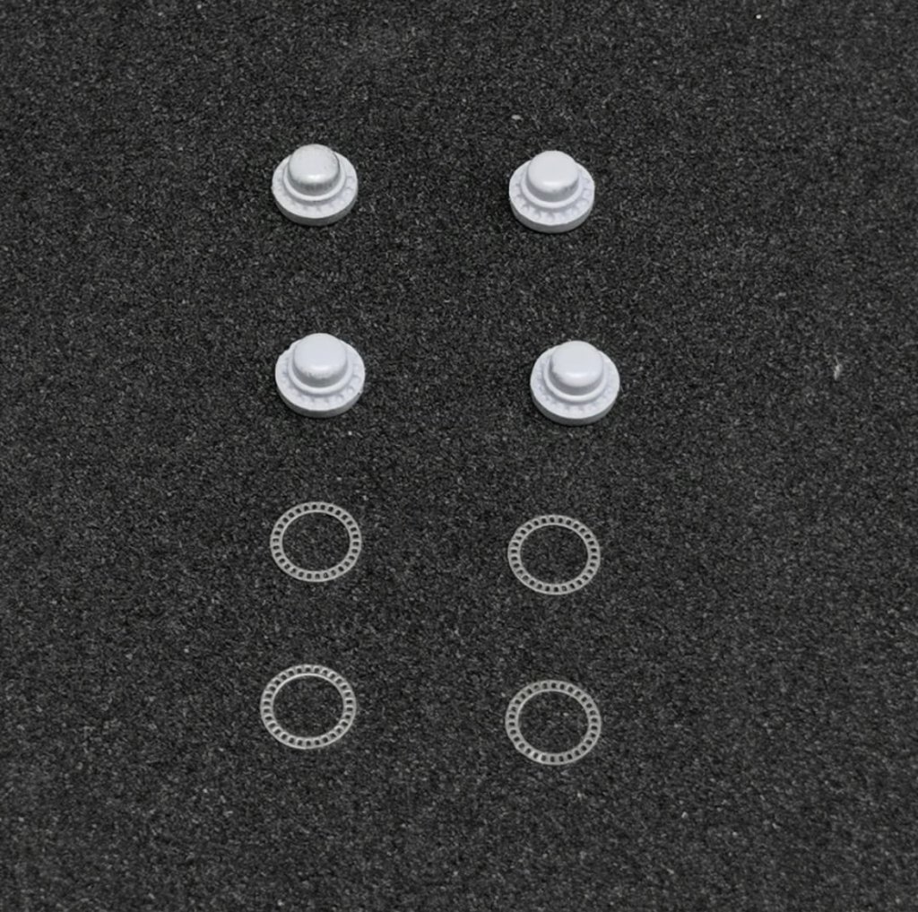

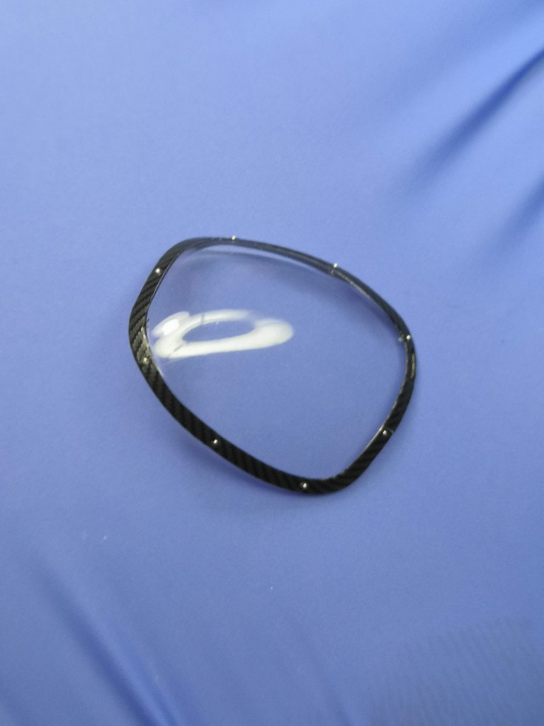

Sebastian 795 Опубликовано 1 Jan 2022, 14:58:16 Автор Жалоба Поделиться Опубликовано 1 Jan 2022, 14:58:16 19 часов назад, valek сказал: Дима, с возвращением! 8 минут назад, PETERSON сказал: С возвращением! Как всегда, всё очень качественно и очень интересно. Ну и зря ты так думаешь. Я теперь подвергаю критике лишь суровые косяки. Спасибо 🙏🙂 19 часов назад, Kryptonyte сказал: Дим, как думаешь, это травло must have? Вообще нет. Можно не покупать. 18 часов назад, Tolibass сказал: А мне вот интересно, что за скрайбер на фото ? Это Dspiae 20 часов назад, Kryptonyte сказал: Дим, как думаешь, это травло must have? Оно немного странное вообще. Ремни в комплекте лежат красные, хотя были чёрные. Про неподходящие ободки на фары говорил, да и изначально сомнения были на счёт их использования. Кажется, что это было сделано ради того, чтобы что-то сделать и заработать денег. По факту, можно обойтись без него, там нет ничего такого, что реально бы сильно улучшало восприятие. Замки даны всего в 2х экземплярах, хотя на кузове их 4! зачем-то сделан шильдик Тойота на морду, хотя на гоночной технике такого уровня ни кто его лепить не будет в здравом уме. Крылышки можно сделать самостоятельно на морде. 2 Ссылка на сообщение Поделиться на другие сайты
StarSA 1012 Опубликовано 2 Jan 2022, 11:02:22 Жалоба Поделиться Опубликовано 2 Jan 2022, 11:02:22 Дима, привет! Здорово, что вернулся! Тоже смотрел на травло и решил не покупать его, ничего полезного там нет. Из допов взял только декали логотипы Total и wec, которых нет у Тамии, и что-то там ещё на листочке, не помню. И ещё карбон от Студио. Что за материал для ремней? Ссылка на сообщение Поделиться на другие сайты

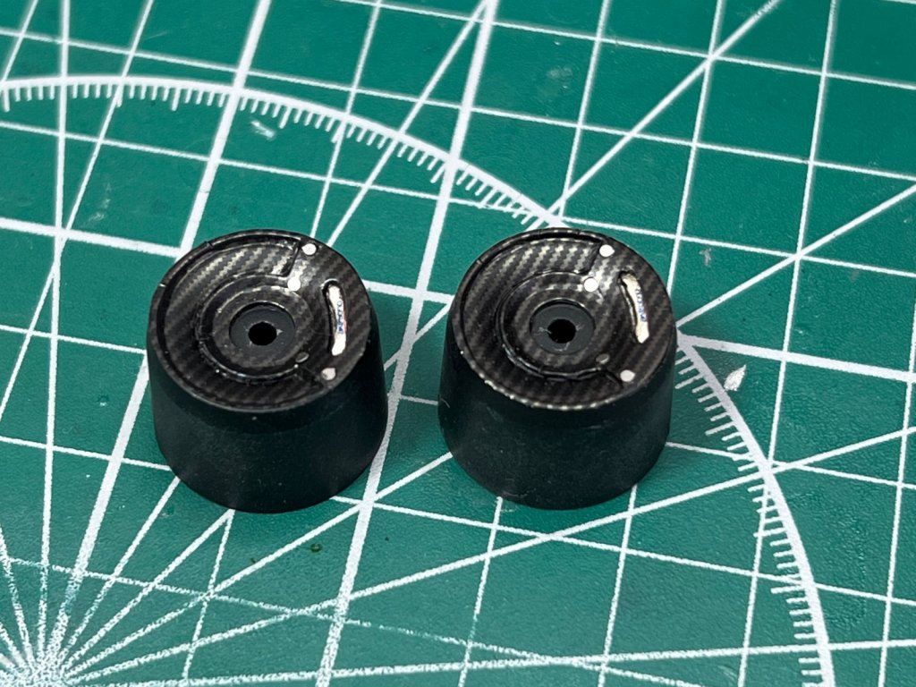

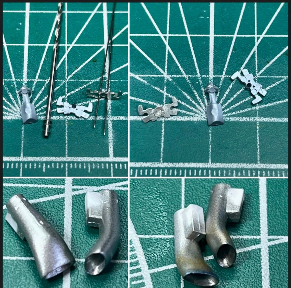

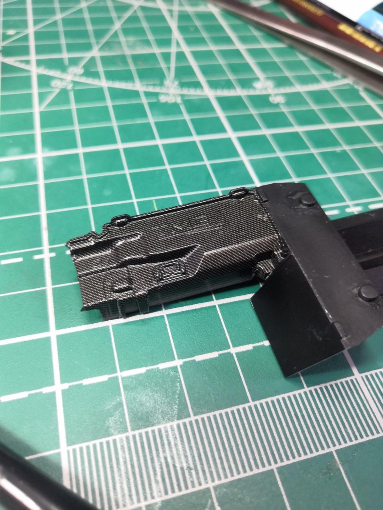

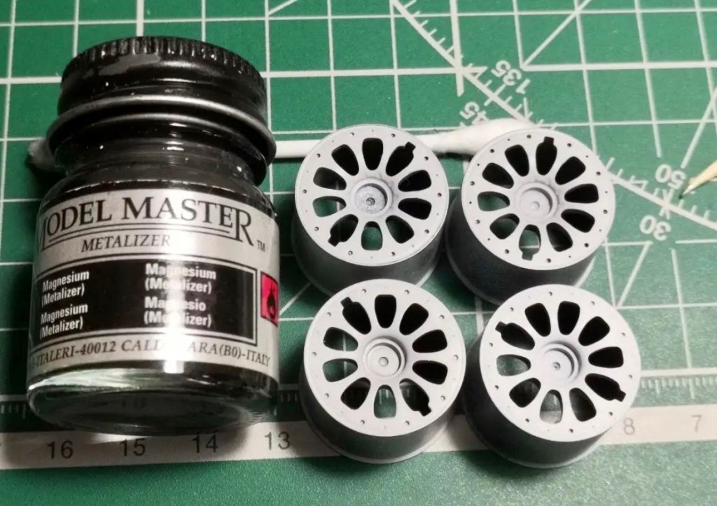

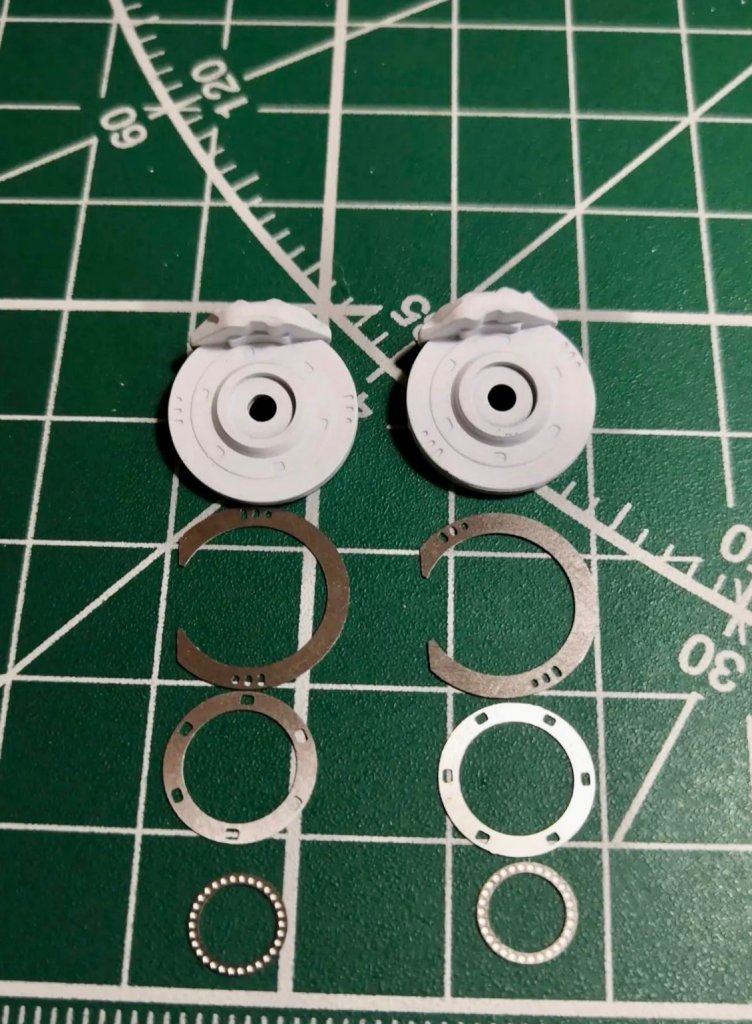

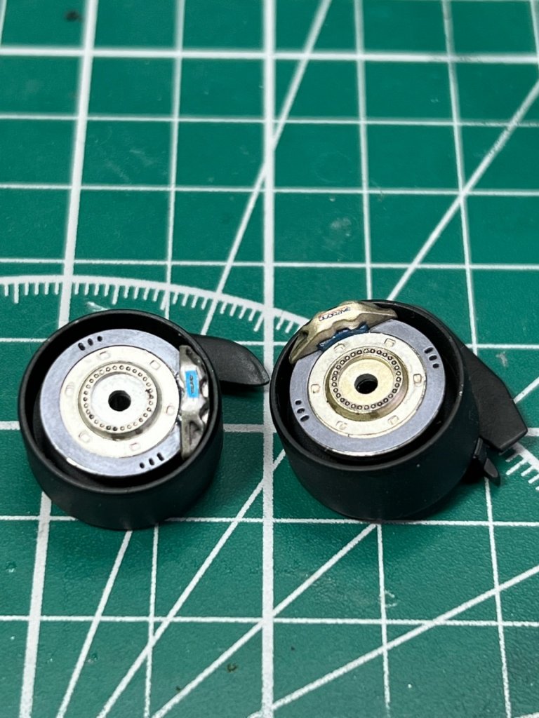

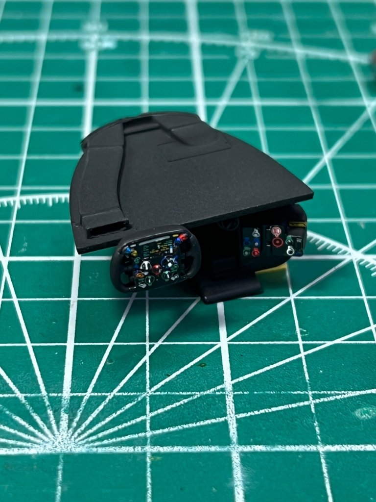

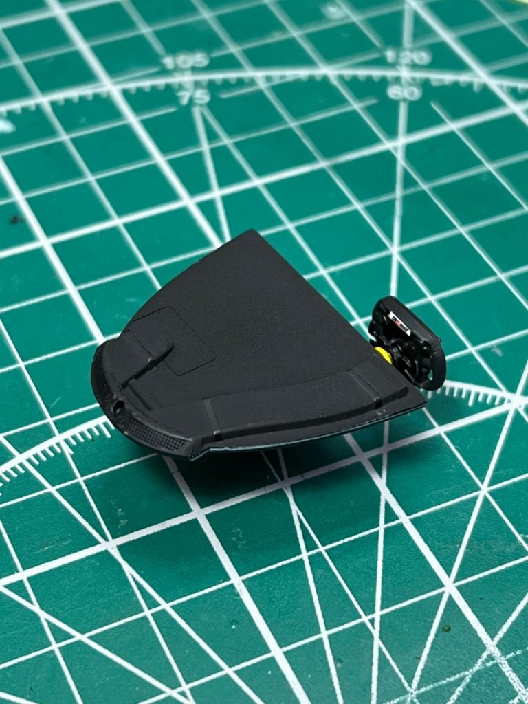

Популярный пост Sebastian 795 Опубликовано 2 Jan 2022, 11:50:49 Автор Популярный пост Жалоба Поделиться Опубликовано 2 Jan 2022, 11:50:49 (изменено) 52 минуты назад, StarSA сказал: Дима, привет! Здорово, что вернулся! Тоже смотрел на травло и решил не покупать его, ничего полезного там нет. Из допов взял только декали логотипы Total и wec, которых нет у Тамии, и что-то там ещё на листочке, не помню. И ещё карбон от Студио. Что за материал для ремней? Это наборы TUNER MODEL MANUFACTORE с самоклейкой и декалями. Поищи, удобно использовать. Подсобрал торпедо и рулевое Перекрасил тормозные диски и собрал Закончил передние тормозные механизмы, если их так назвать можно. Изменено 2 Jan 2022, 11:55:28 пользователем Sebastian 16 Ссылка на сообщение Поделиться на другие сайты

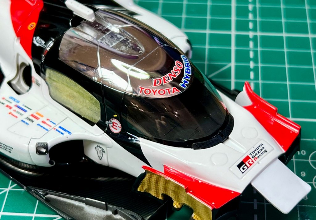

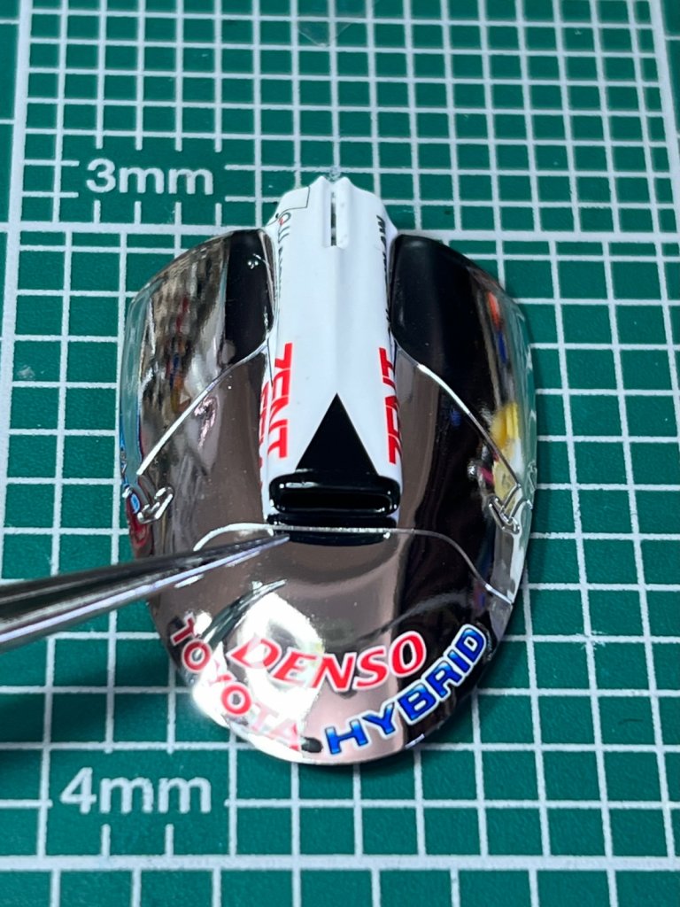

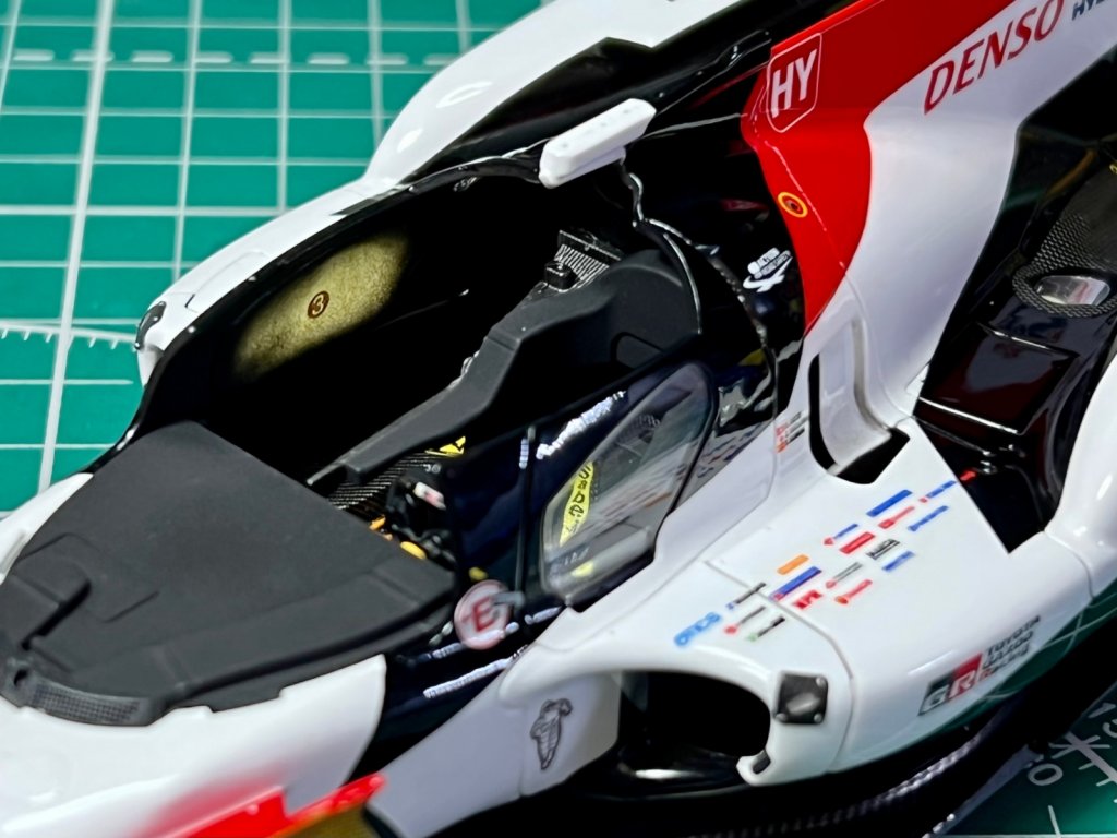

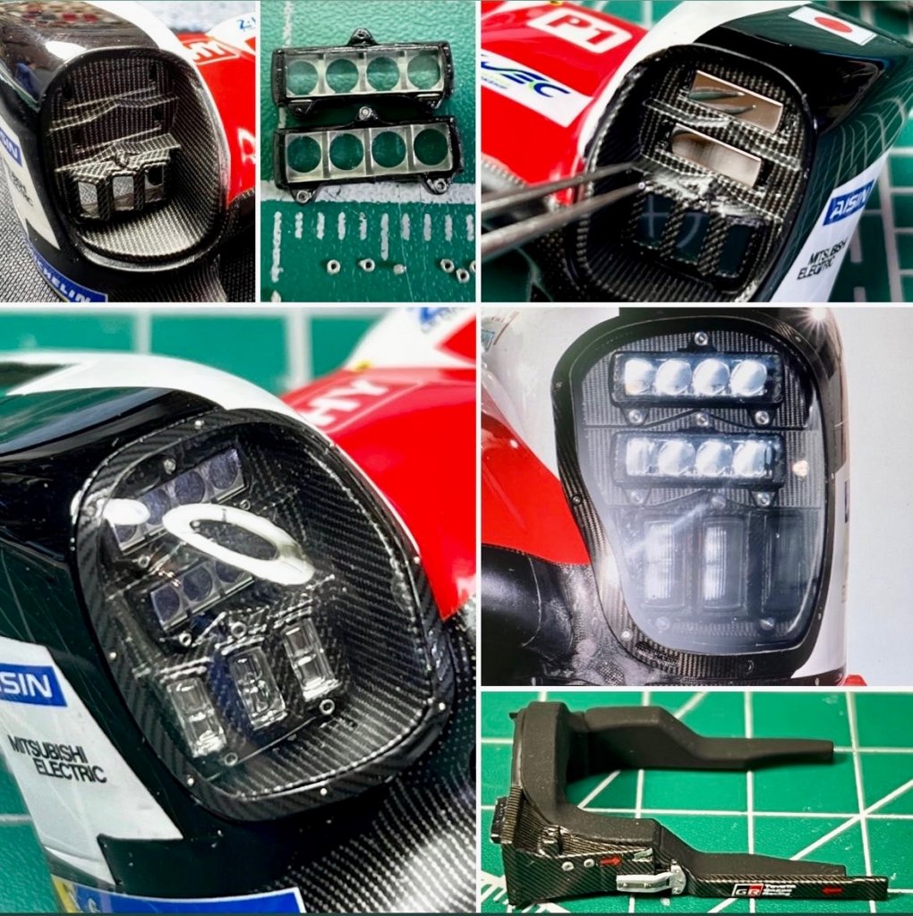

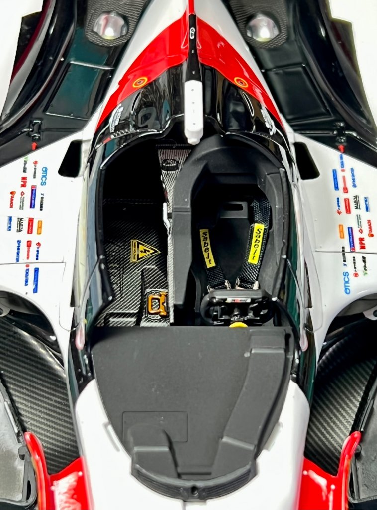

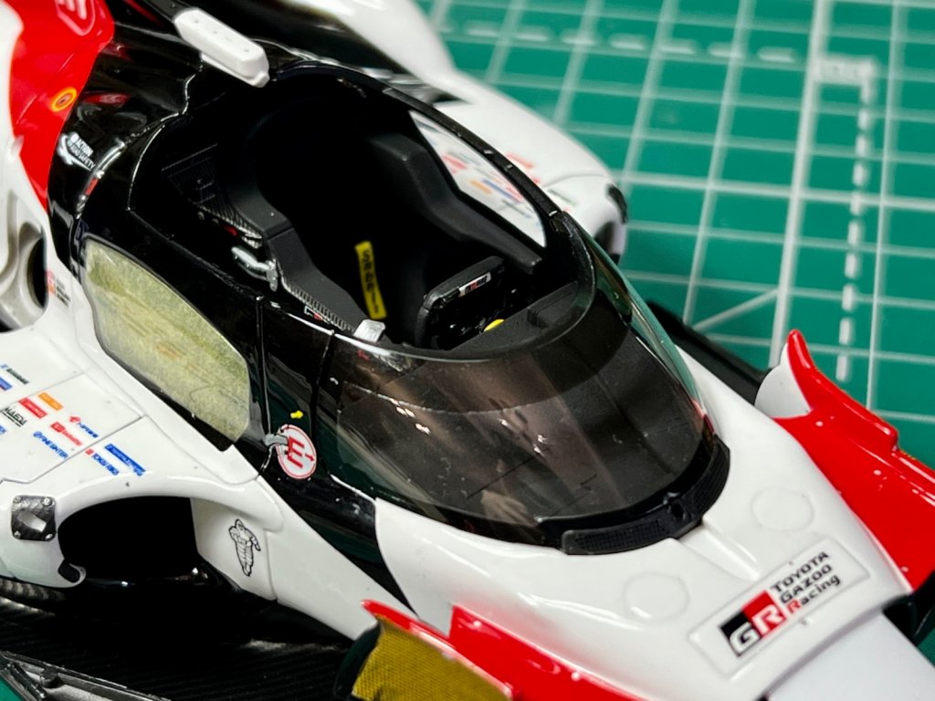

Популярный пост Sebastian 795 Опубликовано 4 Jan 2022, 10:53:58 Автор Популярный пост Жалоба Поделиться Опубликовано 4 Jan 2022, 10:53:58 (изменено) В 03.01.2022 в 02:27, AndyYamp сказал: Обожаю все эти гоночные детальки! Очень круто выходит! Спасибо 🙏) выложу свои косяки )))) Собрал кокпит. Стёкла встали не легко. Надеюсь, переход на грунтование из аэрографа уменьшит толщину по всей модели в будущем, а то я как красил из баллона так и продолжал. Надоело ))) Заказала себе аэрограф на Алике для этого с соплом 0,5. Потом потестим. декаль на стекло я уничтожил кривыми ручками. Пришлось наносить из аэрографа. получилось так себе. и вопрос в том, закрывать ли хром лаком остаётся для меня открытым. Был у кого опыт? вместо декалей нанёс БМФ. Изменено 4 Jan 2022, 12:49:52 пользователем Sebastian 13 Ссылка на сообщение Поделиться на другие сайты

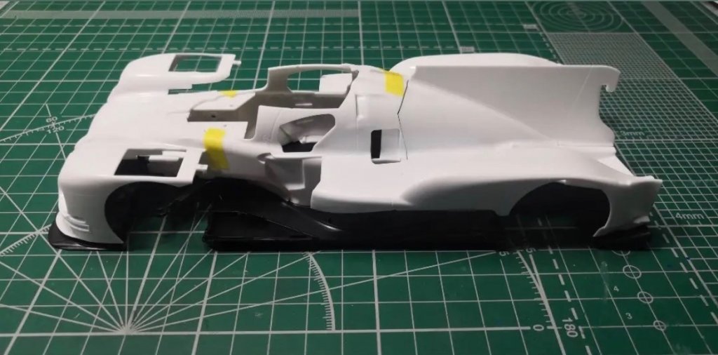

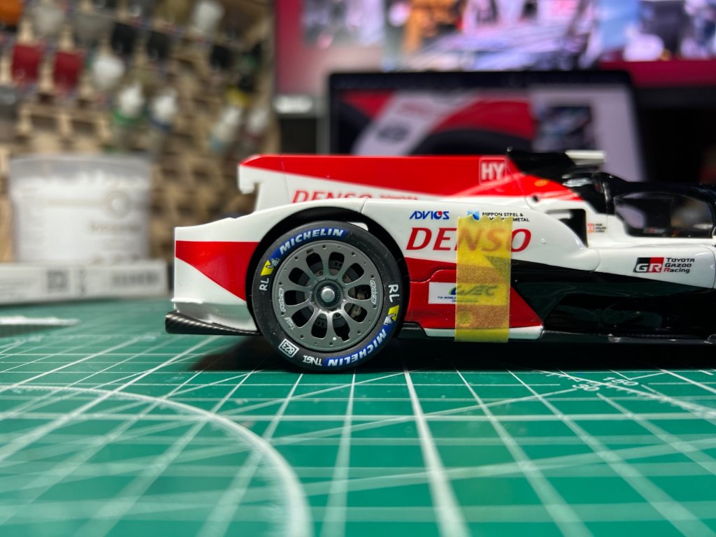

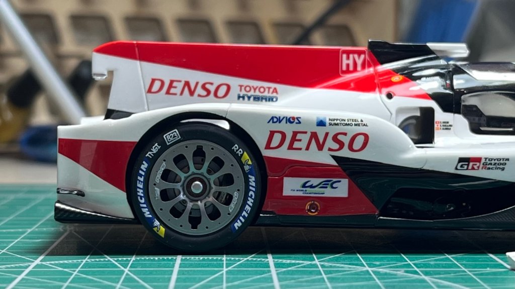

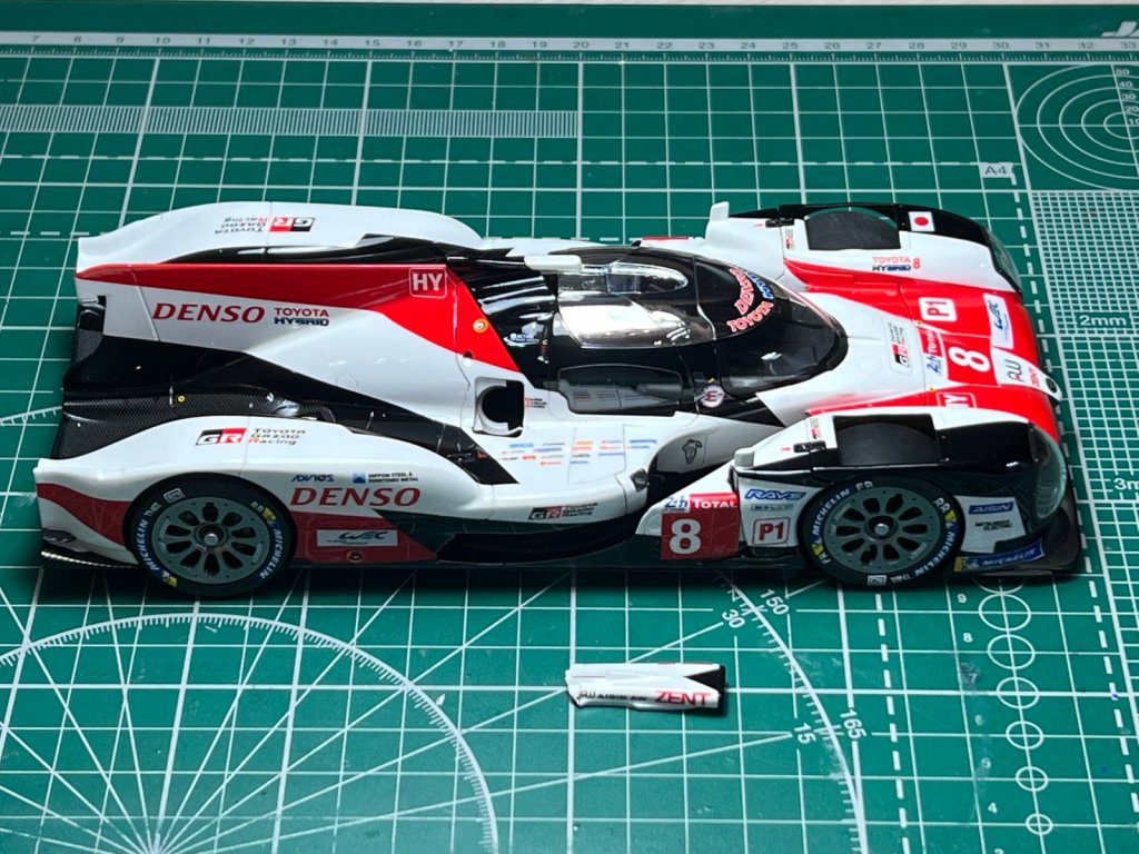

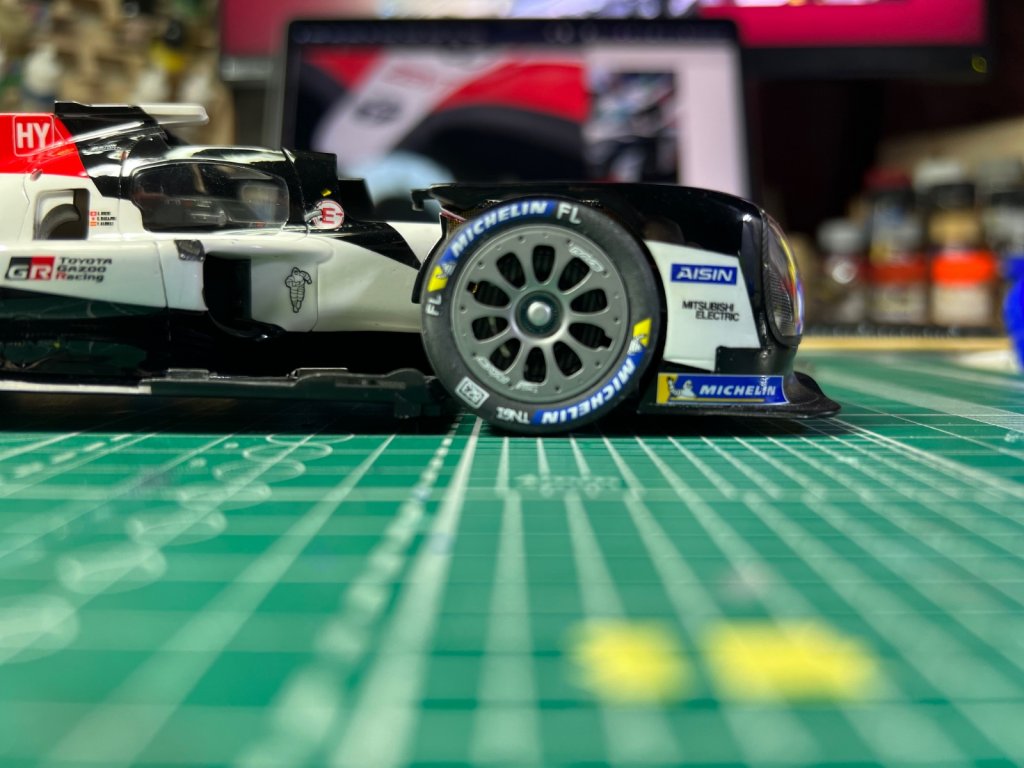

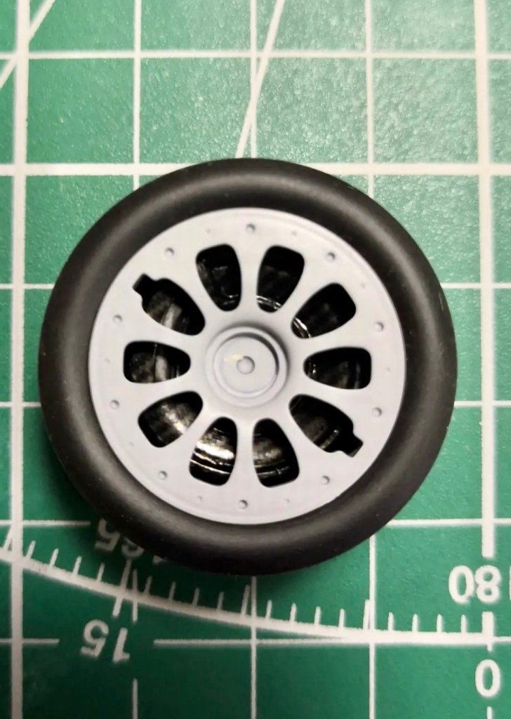

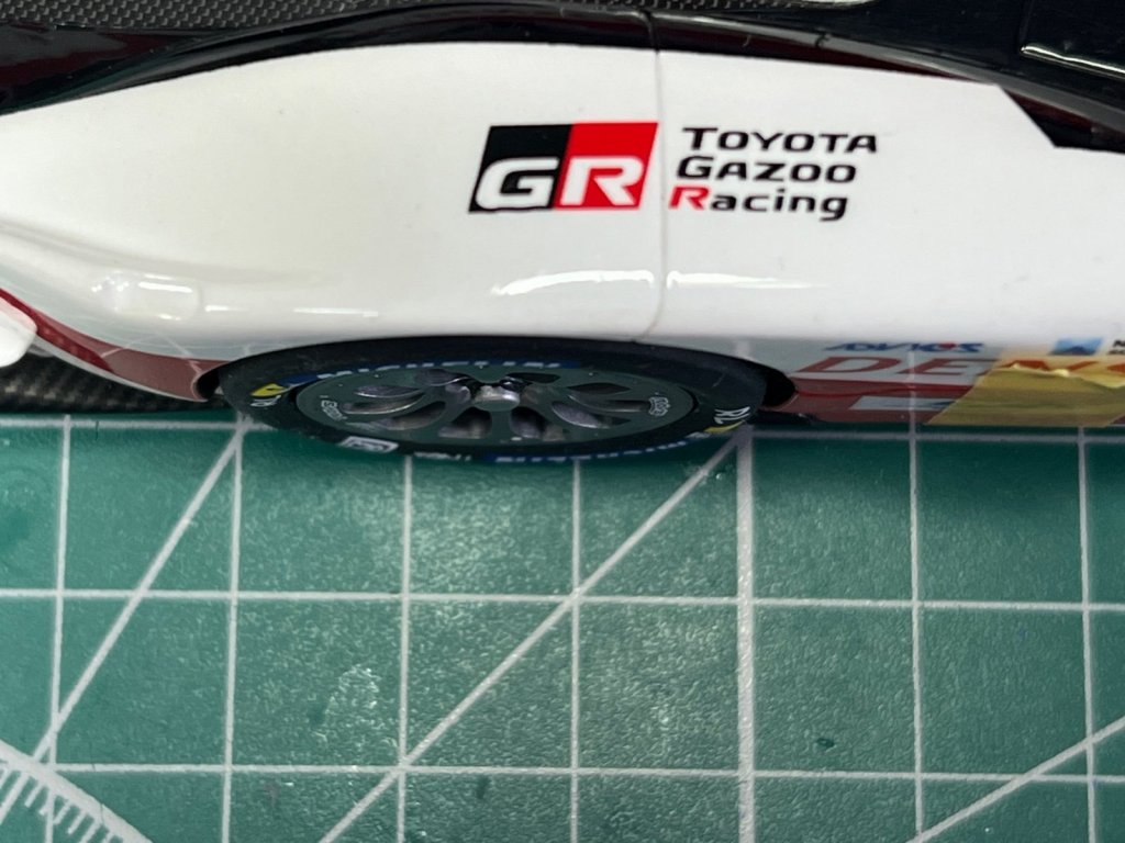

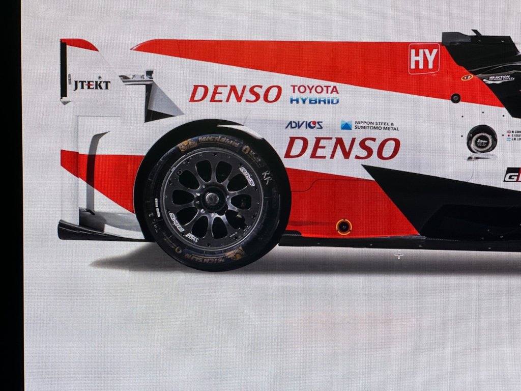

Популярный пост Sebastian 795 Опубликовано 5 Jan 2022, 14:02:33 Автор Популярный пост Жалоба Поделиться Опубликовано 5 Jan 2022, 14:02:33 (изменено) Начал прикидывать кузов на шасси и собирать подвеску. Чёт меня смутила очень большая щель на задней арке и выпирающие колеса. Оставить так или что-то гнуть в рычагах, хз…. Надо посмотреть как собрано у других. Сравнил с оригиналом, вроде тоже щель… Изменено 5 Jan 2022, 14:07:33 пользователем Sebastian 19 Ссылка на сообщение Поделиться на другие сайты

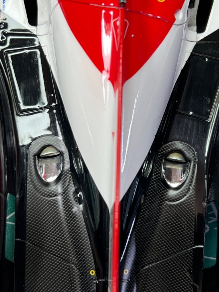

Roman163 1103 Опубликовано 7 Jan 2022, 20:30:56 Жалоба Поделиться Опубликовано 7 Jan 2022, 20:30:56 2к лаком закрывал хром родной также от тамии, все норм, потом полирнул лак. 1 Ссылка на сообщение Поделиться на другие сайты
StarSA 1012 Опубликовано 8 Jan 2022, 12:56:52 Жалоба Поделиться Опубликовано 8 Jan 2022, 12:56:52 Дима, на оригинале зазор между шиной и аркой равномерный. На модели явно видно, что в верхней точке зазор больше, а сзади внизу почти нет. Думаю, надо ниже чуть пытаться опустить кузов. Ссылка на сообщение Поделиться на другие сайты
Kryptonyte 1280 Опубликовано 8 Jan 2022, 13:05:39 Жалоба Поделиться Опубликовано 8 Jan 2022, 13:05:39 Точно нужно опускать, так как на модели всегда смотрится кузов «выше». Ссылка на сообщение Поделиться на другие сайты

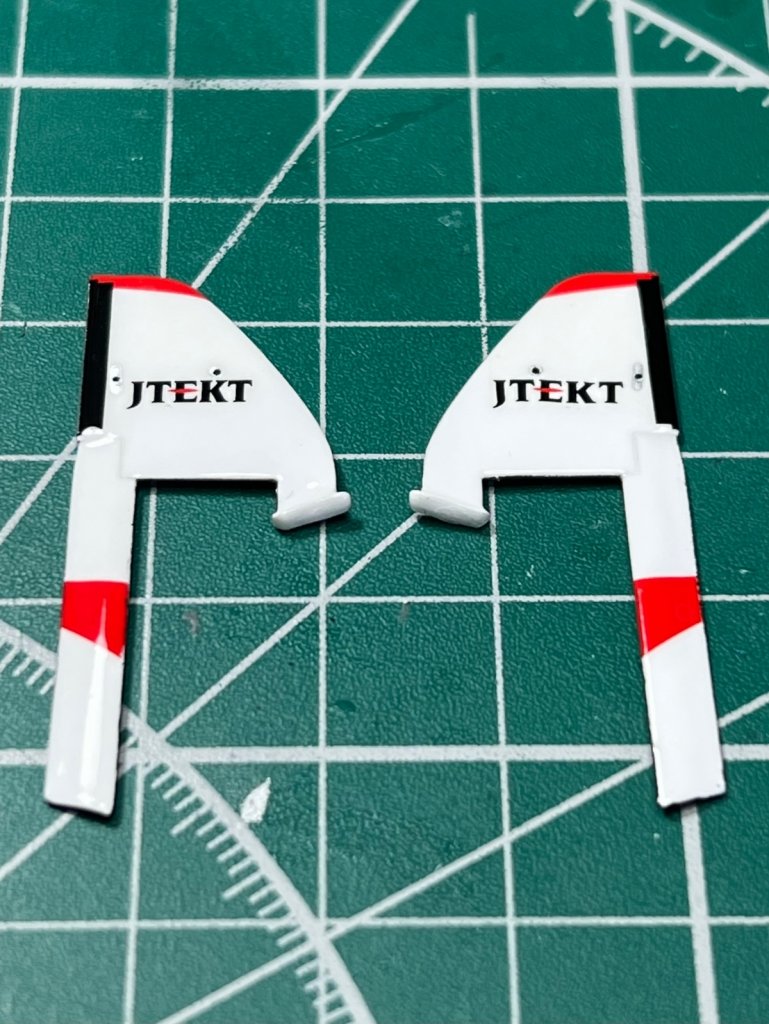

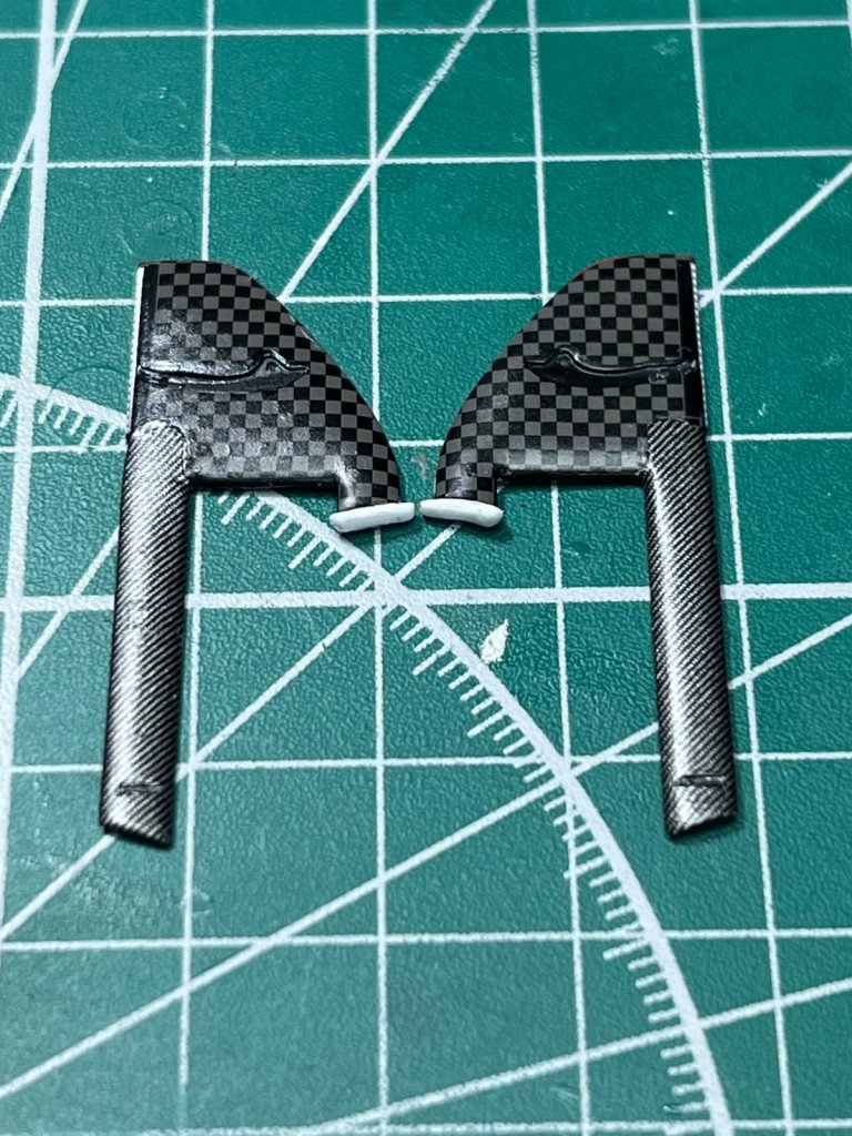

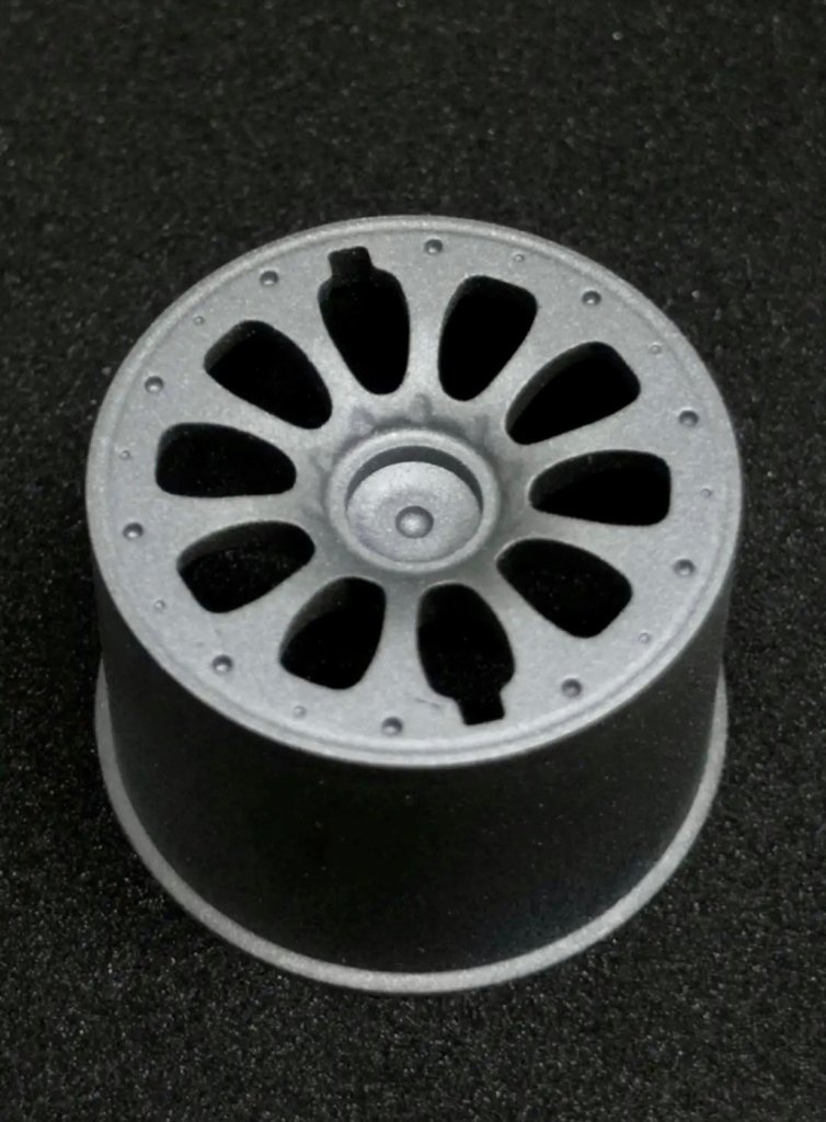

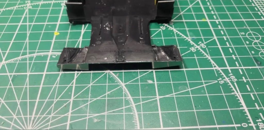

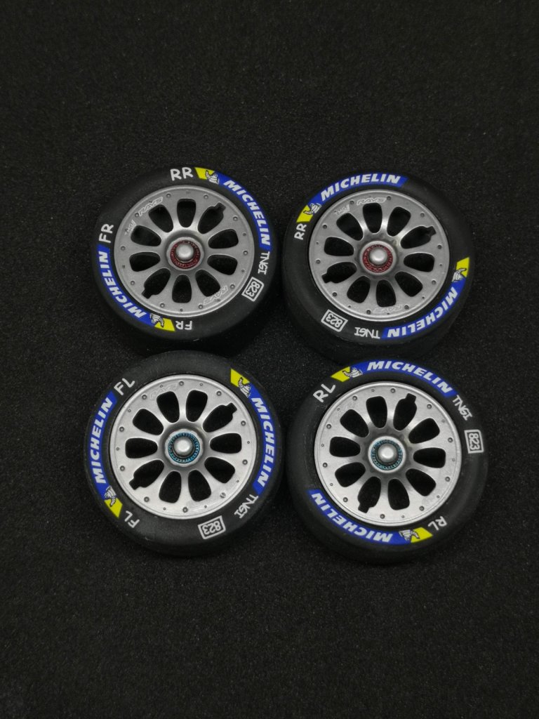

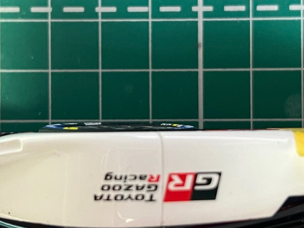

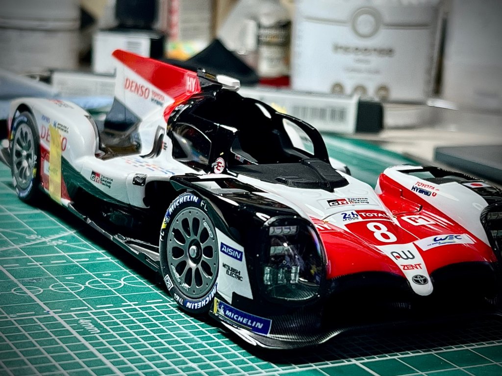

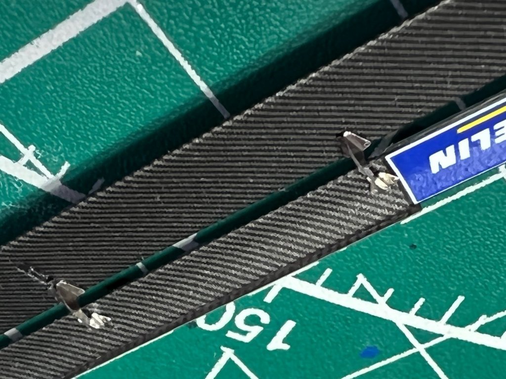

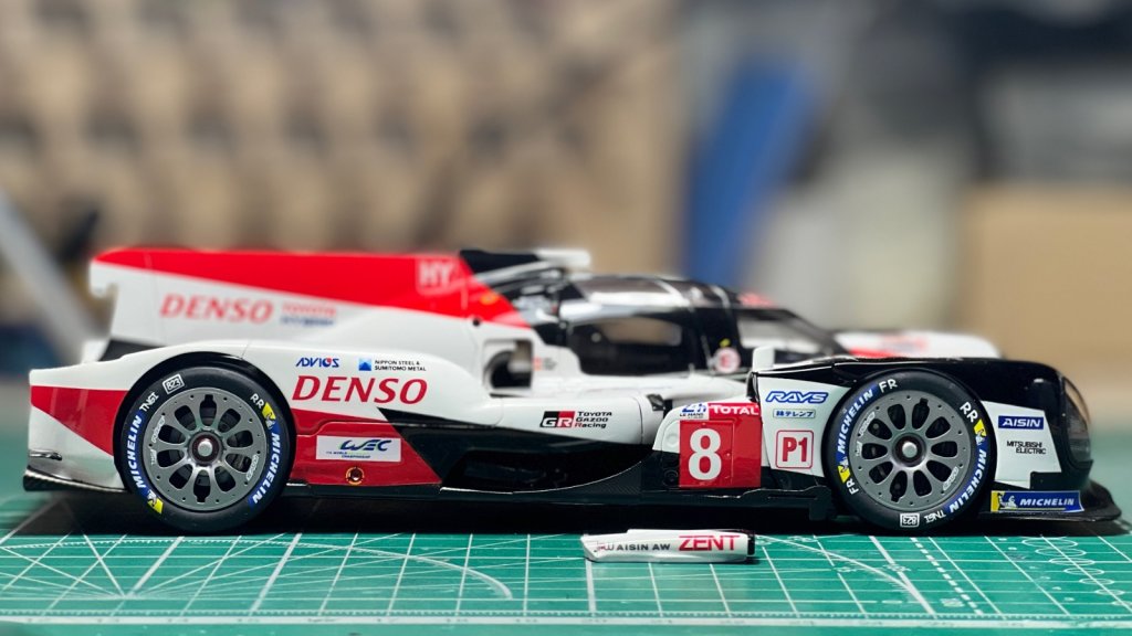

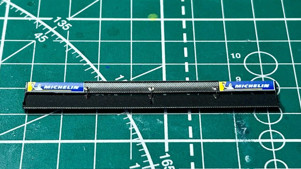

Популярный пост Sebastian 795 Опубликовано 11 Jan 2022, 07:39:48 Автор Популярный пост Жалоба Поделиться Опубликовано 11 Jan 2022, 07:39:48 (изменено) Всем привет . Нанёс лак на хром. Эффект нравится. Декаль полностью «интегрировалась». Сполировал пару соринок, осталось добавить несколько мелочей. Столкнулся с тем, что 2к лак у меня ложится толстым слоем и после 2 слоев грунта, слоя краски и лака детали перестают вставать на место. Приходится стачивать кое где. Вот и воздухозаборник на крыше не захотел лезть на место. Задние направляющие . Внешний слой 2к лак, внутри семи глосс заднее антикрыло с элементами травления не знаю в чем прикол, при загрузке на форум фото переворачивается 🤷 Ну вот так 😅 думал я думал, что с колёсами делать. Выжал что мог. Пришлось срезать посадочные места чтобы утопить колёса глубже -+ 1 мм с какой стороны. сами ступицы уже не дали посадить глубже, уперлись в «раму» шасси. обтянул карбоном нижнюю часть шасси идеально низко посадить не получилось, там все во все упирается. Резать рычаги я не решился. :( выглядеть будет так +- Изменено 11 Jan 2022, 07:40:57 пользователем Sebastian 15 Ссылка на сообщение Поделиться на другие сайты
Tolibass 7400 Опубликовано 11 Jan 2022, 08:00:53 Жалоба Поделиться Опубликовано 11 Jan 2022, 08:00:53 Сама эта гоночная машина мне не нравиться, какая то противоречивая, даже когда гонки смотрел с этими машинами. Но то как она выходит в модели с кучей разных доработок, модель суперская . А то что колесо заднее не стало, это скорее всего косяк производителя. Класс! 1 Ссылка на сообщение Поделиться на другие сайты
Kryptonyte 1280 Опубликовано 11 Jan 2022, 09:08:40 Жалоба Поделиться Опубликовано 11 Jan 2022, 09:08:40 Во что упирается? Можешь подсказать, чтобы сразу решить эту проблему? Ссылка на сообщение Поделиться на другие сайты
Популярный пост Sebastian 795 Опубликовано 11 Jan 2022, 09:54:01 Автор Популярный пост Жалоба Поделиться Опубликовано 11 Jan 2022, 09:54:01 (изменено) 1 час назад, Tolibass сказал: Сама эта гоночная машина мне не нравиться, какая то противоречивая, даже когда гонки смотрел с этими машинами. Но то как она выходит в модели с кучей разных доработок, модель суперская . А то что колесо заднее не стало, это скорее всего косяк производителя. Класс! Спасиб) Да я посмотрел последний ЛеМан и мне понравился их гипер кар новый. Он прям симпатичный. Эта кране спорная по дизайну, согласен. Собрать эту был как бы вариант собрать похожее. Это я уже потом нашёл, что Профиль сделали новый прототип. Прайс в 200€ такое себе конечно удовольствие ))) 51 минуту назад, Kryptonyte сказал: Во что упирается? Можешь подсказать, чтобы сразу решить эту проблему? Рычаги в кузов. Ты будешь собирать, попробуй заранее прикинуть все. Может прощу будет что-то подвинуть. Я уже когда ставил, все было склеено по подвесе. Хорошо, что ступицы не клеил заранее, удалось утопить их в арки. Я в сети посмотрел чужие работы. Выпирающие задние колёса и щель- это особенность набора, скажем так. Поэтому чтоит это учитывать при сборке. По сути, если щель и уменьшать, то на 1 мм примерно. Мне так кажется. Изменено 11 Jan 2022, 10:02:32 пользователем Sebastian 7 Ссылка на сообщение Поделиться на другие сайты

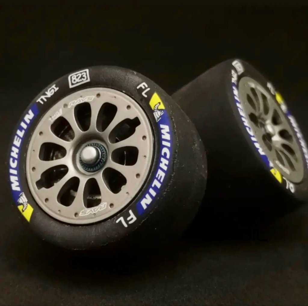

StarSA 1012 Опубликовано 11 Jan 2022, 19:28:31 Жалоба Поделиться Опубликовано 11 Jan 2022, 19:28:31 В целом вид уже лучше. Буду свой собирать - будет наука. Дима, напомни чем/как делал надписи на шинах, которые типа мелком написаны? Очень уж у тебя ровно, декаль что ли? Ссылка на сообщение Поделиться на другие сайты
PETERSON 10153 Опубликовано 11 Jan 2022, 19:47:35 Жалоба Поделиться Опубликовано 11 Jan 2022, 19:47:35 18 минут назад, StarSA сказал: как делал надписи на шинах, которые типа мелком написаны? Это они? http://www.hobbydesign.com.cn/photos.jsp?pid=8&id=85&cid=1447 Ссылка на сообщение Поделиться на другие сайты
boxer 1035 Опубликовано 11 Jan 2022, 19:57:17 Жалоба Поделиться Опубликовано 11 Jan 2022, 19:57:17 А мелковые надписи попутаны,.. RR это заднее правое, а FR переднее правое,.. универсальное колесо получается,.. Ссылка на сообщение Поделиться на другие сайты
